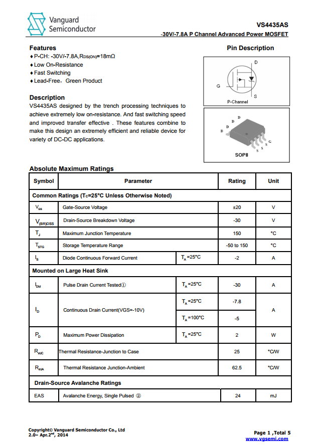

威兆VS4435AS,用于PD输出开关控制。 小板另一侧,一枚PD控制芯片。 伟诠WT6632F是一颗支持USB PD3.0规范和高通QC4.0技术的USB PD协议控制器,具备18W-65W输出能力,支持 DFP 下行端口(源)充电应用。这款充电器输出端采用了固态电容和电解电容各一只并联,固态电容规格是25V 470μF。
