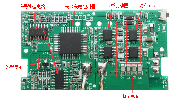

得益于SoC方案的高集成度,电路板上不再需要外置稳压,运放和MOSFET驱动器,一颗芯片解决全部功能,芯片外围电路更简单,外围元器件以及BOM也更少,整体的PCB板体积自然而然会变小。从下图可以直观地从体积上看到SoC方案与MCU方案的显著对比,SoC集成方案体积明显小而精致得多。
下图是易冲无线的全集成SoC无线充电器方案“EC8000系列”之一,可以看到,这个PCB上只有一颗主控芯片,搭配两个集成MOS,电路板非常简洁。SoC方案内部集成了无线充电驱动,运放,主控内核,内置温度保护功能,所有功能由一颗芯片实现。有效降低成本和工艺开销。
再来看看基于MCU分立元器件方案的无线充电PCBA,控制芯片,驱动芯片,运放全部独立,占板面积明显大了很多,同时外围元件相较易冲无线的全集成SoC方案也多了很多。目前市场上主流的单线圈无线充电器为MCU+分立运放、驱动的方案,它的元器件比较多,PCB板较大(如下图所示),自然成本也较高。单片机需要专人开发,同时较多的元器件也会导致产品的一致可靠性较难保证,备料种类繁多,生产测试流程复杂。而这都不利于产品的快速开发、生产和上市销售。
