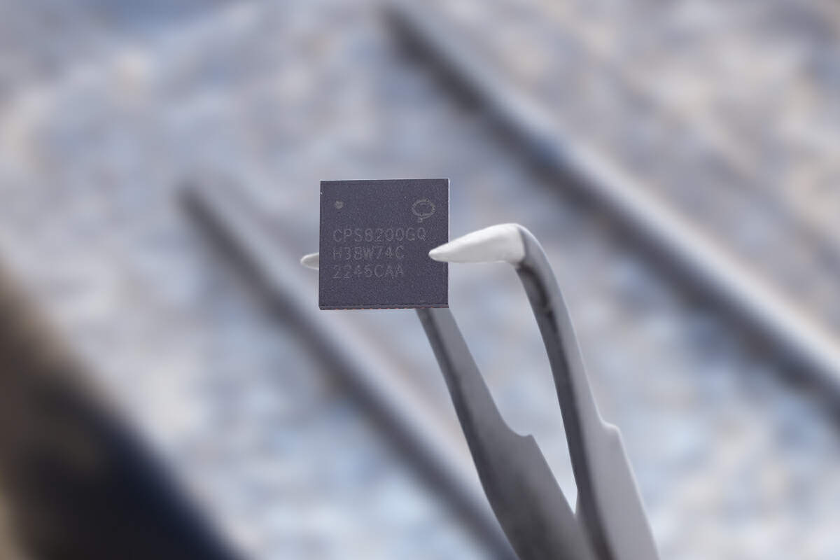

易冲CPS8200

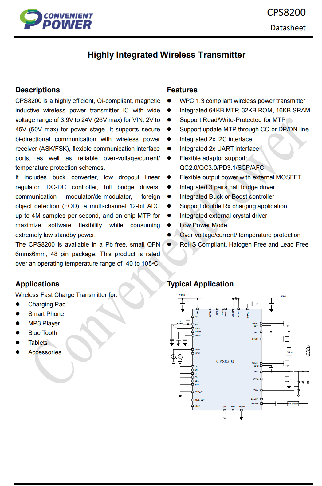

易冲 CPS8200 是一款高集成度高效率的无线充电发射芯片,芯片内部集成 32 位处理器,内置64+2KB MTP,32KB ROM 和 2KB SRAM,其中 MTP 支持读写保护,支持通过 CC 引脚和 DPDN 数据线编程。芯片具有两个 I2C 接口,具有两个 UART 接口。
CPS8200 支持 QC2.0/QC3.0/PD3.1/SCP/AFC 快充,内部集成三对半桥驱动器,支持升压或降压转换,支持定频调压充电,只需搭配对应的 MOS 管即可实现完整的 Qi2 无线充电器成品。
CPS8200 支持 24V 供电电压,功率级支持 45V 供电电压,芯片集成过电压,过电流和过热保护功能,内部集成开关降压转换器,线性稳压器,DC-DC 控制器,全桥驱动器和通信模块,多通道 12 位 ADC,具备极低的待机功耗。

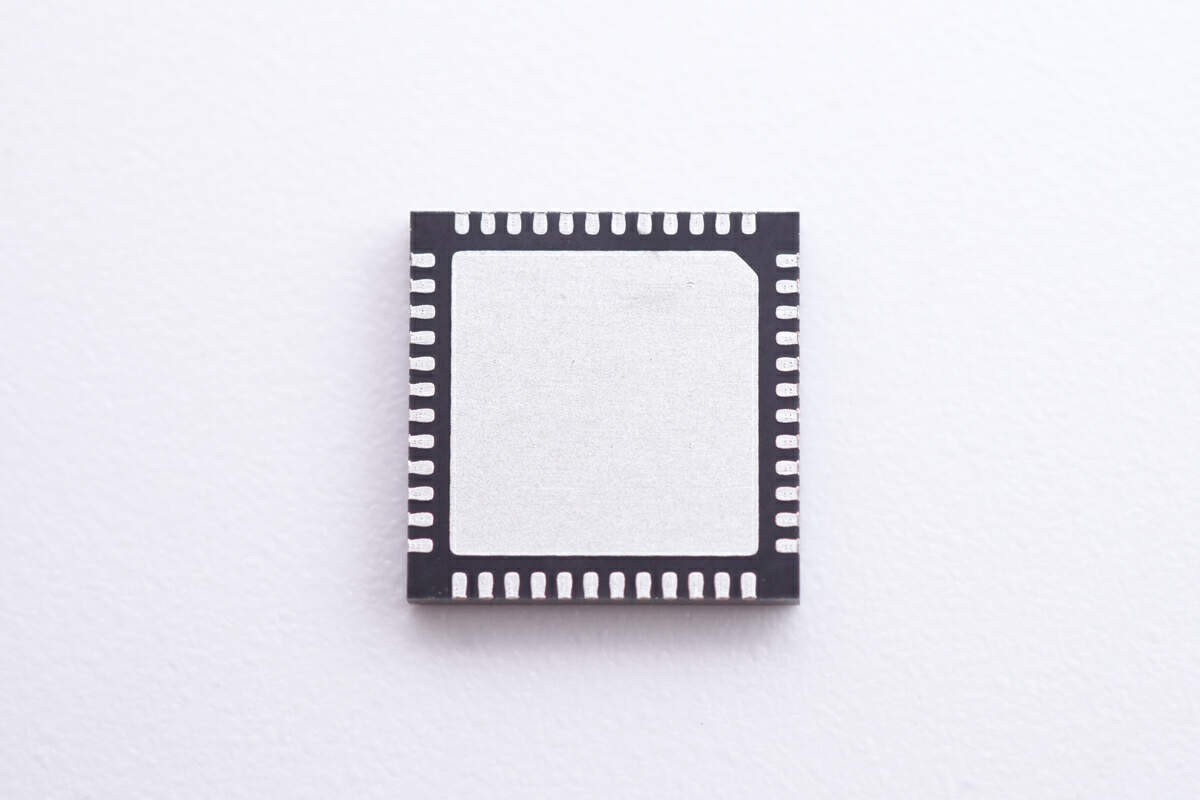

易冲 CPS8200 采用 QFN6*6-48 封装。
芯片放在一元硬币上的直观大小展示。

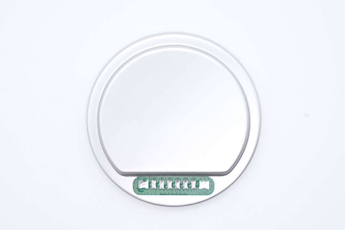

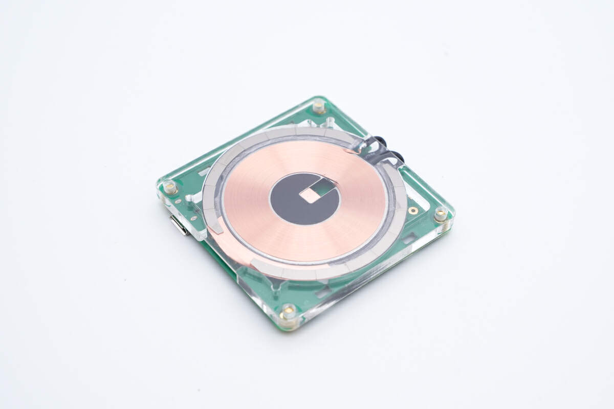

图为内置易冲 CPS8200 的易冲 Qi2 无线充电模组,内含完整的 PCBA 模块,线圈和磁铁,终端厂商准备外壳和连接导线即可使用。
模块背面为供电焊点,支持 PD 和 QC 供电快充申请。

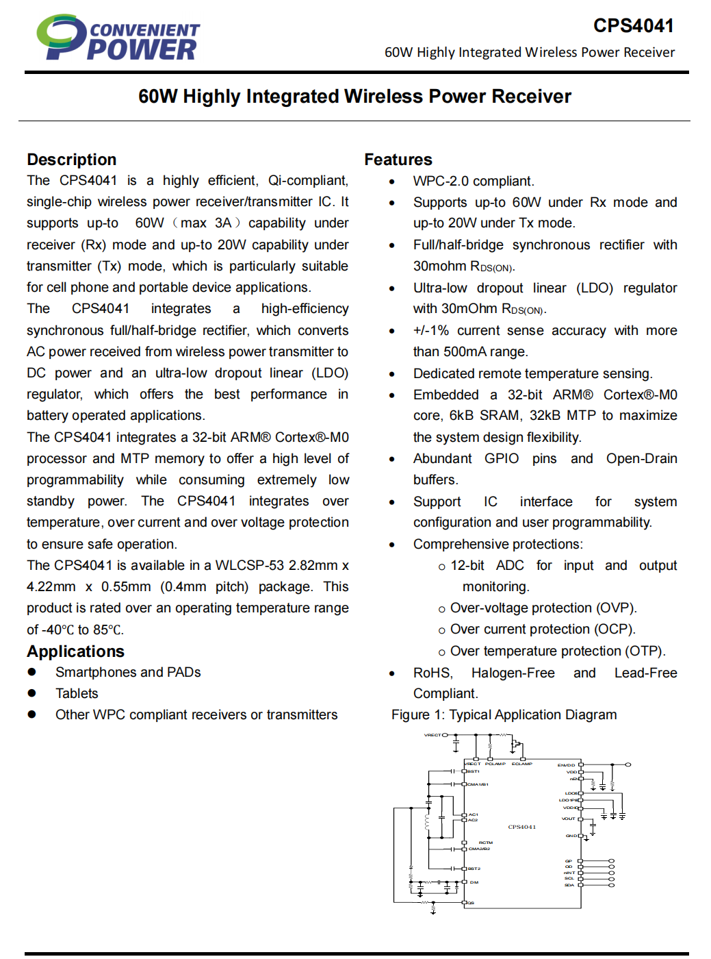

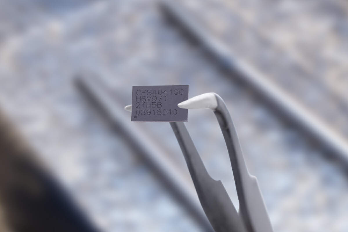

易冲CPS4041
易冲 CPS4041 是一款高集成度高效率的无线充电接收芯片,兼容 Qi2 标准。支持 60W 无线充电接收和 20W 无线充电发射功能,特别适合用于手机和便携设备使用。芯片内部集成高效同步全桥/半桥整流器,用于将线圈感应的AC交流整流成直流输出。芯片内置低压差稳压器,适用于电池供电的设备使用。
易冲 CPS4041 内置 30mΩ 同步整流管,具备 1% 电流采样精度,具备专用的温度检测。内部集成 32 位处理器,具有 GPIO 引脚和开源引脚,支持 I2C 接口进行系统配置和个性化设置,内置 12 位 ADC 用于输入功率和输出功率检测。
易冲 CPS4041 二合一无线充电芯片内部集成整流器过电压保护,LDO 过流保护和过热保护,可配置为无线充电接受或者无线充电发射使用,适用于智能手机,平板电脑等 WPC 兼容的无线充电设备使用。

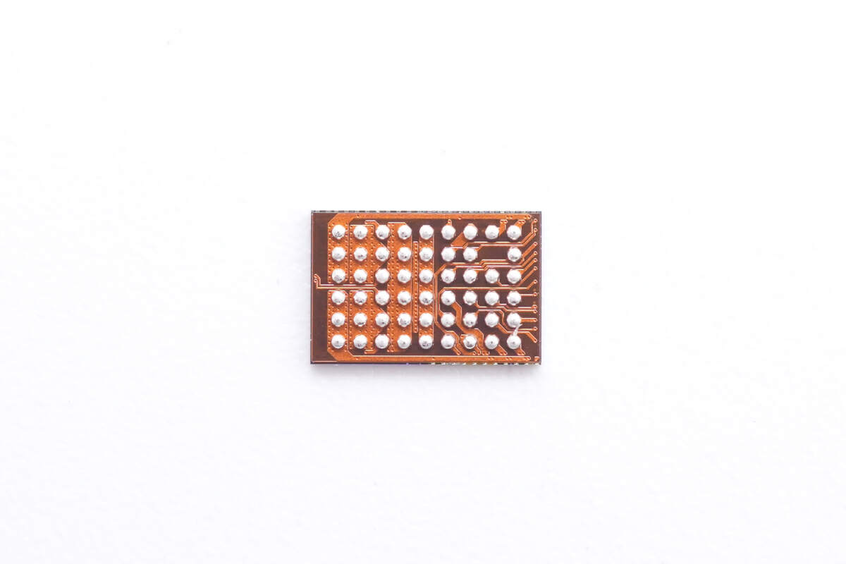

CPS4041 采用 2.82*4.22mm WLCSP-53 封装。

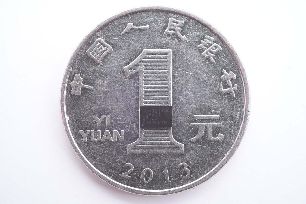

芯片放在一元硬币上的直观大小展示。

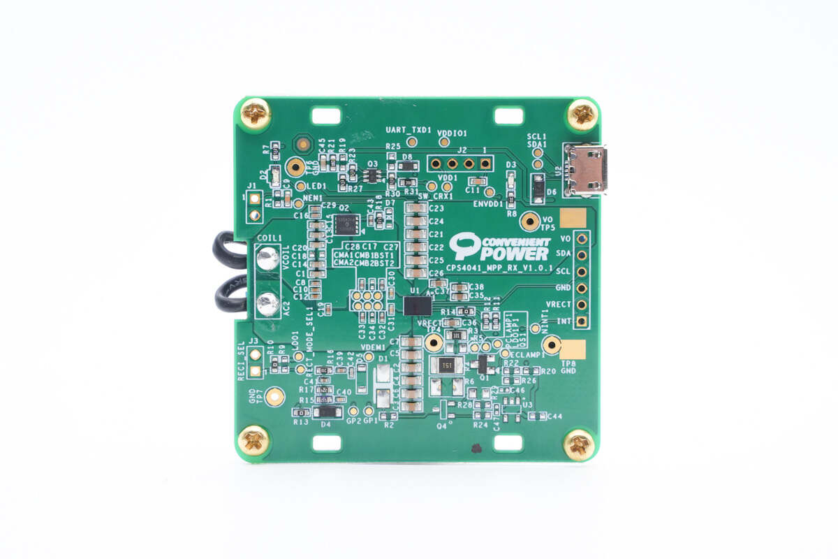

图为易冲基于 CPS4041 开发的无线充电接收端方案,符合 WPC Qi2 无线充电标准,可提供15W的输出功率。
在 PCB 中心焊接 CPS4041 无线充电接收芯片,是一颗单芯片解决方案。

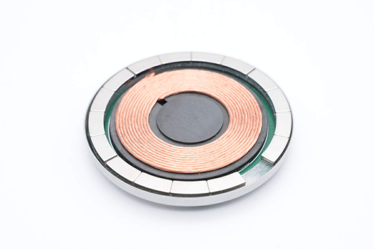

同时易冲还基于CPS8200无线充电芯片推出了三款Qi2的磁吸无线充电模组,模组只需设计外壳,连接导线即可使用。基于易冲无线充电芯片设计的磁吸无线充电模组,只需通过Qi2相关认证,即可实现性能和使用体验上对苹果MagSafe无线充的完美替代,对于工厂来说,能够大大简化产品开发成本,加快上市速度以及提升竞争力。对于用户来说,可以享受到性能和体验都具有优势的高性价比无线充产品。
