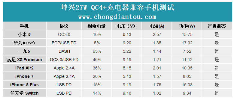

产品体积虽小,但是性能却要提升好几个档次,坤兴这款充电器支持最新的USB PD3.0,PPS快充协议。通过ChargerLAB POWER-Z KT001检测可以看到该产品具备四个电压输出档位,分别是5V/3A、9V/3A、3.3-5.9V/3A以及3.3-11V/2.45A输出。
除了USB PD3.0,PPS协议之外,该充电器还支持QC3.0/2.0协议;值得一提的是,连APPLE协议也能兼容,性能确实不一般。
QC4+快充技术说到底其实就是把QC3.0/2.0协议与USB PD3.0,PPS协议进行的融合。简而言之,QC4+充电器其实就是一款双协议充电配件。
实测坤兴27W QC4+充电器给iPhone 8 Plus充电,峰值功率接近20W。
充华为mate9,使用USB PD快充协议,充电功率可达17W。
小米5手机,功率可到15W,为QC3.0协议。
得益于这款充电器兼容Apple协议,所以用来充iPad Air也有非常不错的充电速度,这同样适用于iPhone 7等不支持USB PD快充的设备。
多款电子设备测试,坤兴27W QC4+充电器兼容性良好。

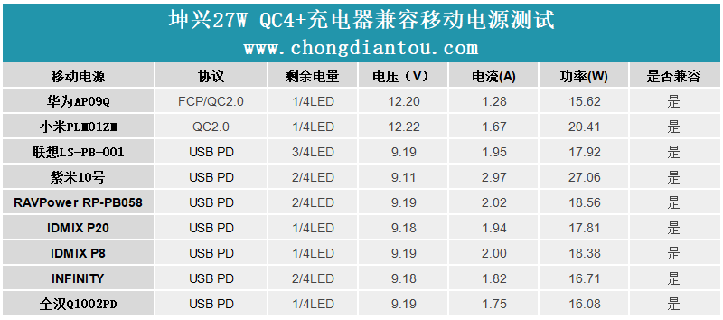

充紫米10移动电源,功率27W,满载输出。
小米移动电源高配版,功率可达20W。
华为移动电源,功率约15W。
多款移动电源测试,坤兴27W QC4+充电器兼容性良好,实际输出能力也可达到标称值。
