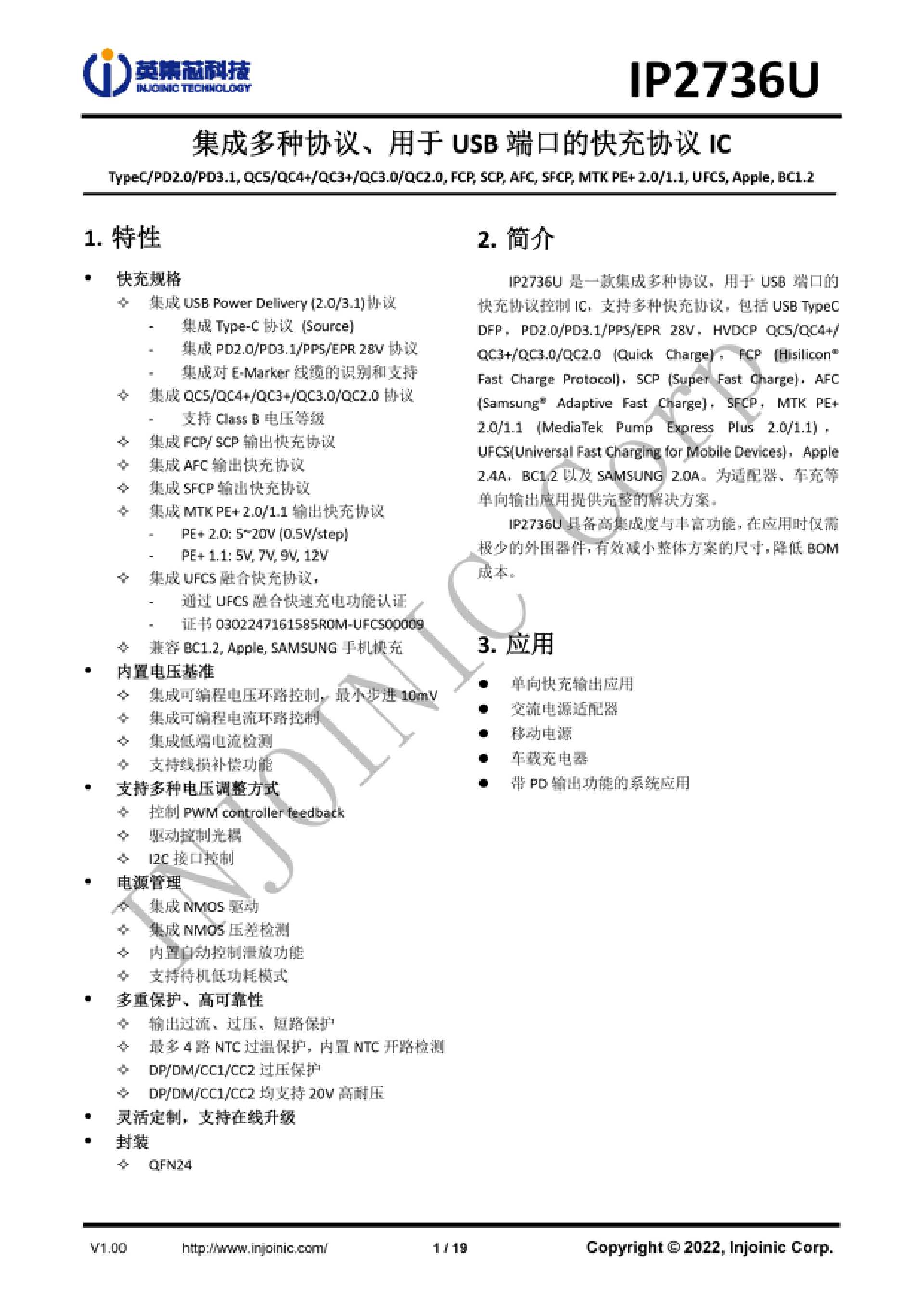

首先介绍的是IP2736,协议芯片在充电器中起到非常重要的作用,协议芯片一方面连接到充电器初级反馈或者次级降压反馈,并通过连接的用电设备,调节充电器的输出电压为用电设备所需要的电压,从而提供丰富的设备支持。
![PD3.1协议全面支持,英集芯PD3.1协议芯片汇总-充电头网](https://static.chongdiantou.com/wp-content/uploads/2023/09/2023090101511587.png)
英集芯IP2736协议芯片支持USB PD3.0/3.1协议,支持28V EPR档位输出,支持E-Marker线缆。同时这颗协议芯片还支持QC5/QC4+QC3+/QC3.0/QC2.0快充协议,支持中国融合快充标准UFCS,支持FCP/SCP快充协议,支持AFC快充协议,支持SFCP快充协议和MTK PE快充。手机电脑快充全部通吃,协议支持非常全面。
![PD3.1协议全面支持,英集芯PD3.1协议芯片汇总-充电头网](https://static.chongdiantou.com/wp-content/uploads/2023/09/2023090101511135.jpeg)

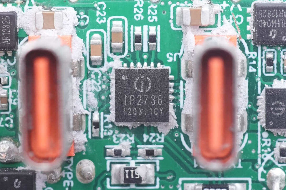

英集芯IP2736采用4*4mm,QFN24封装,体积小巧,外围精简,可简化充电器的协议电路设计。小体积的封装满足多种设计应用。

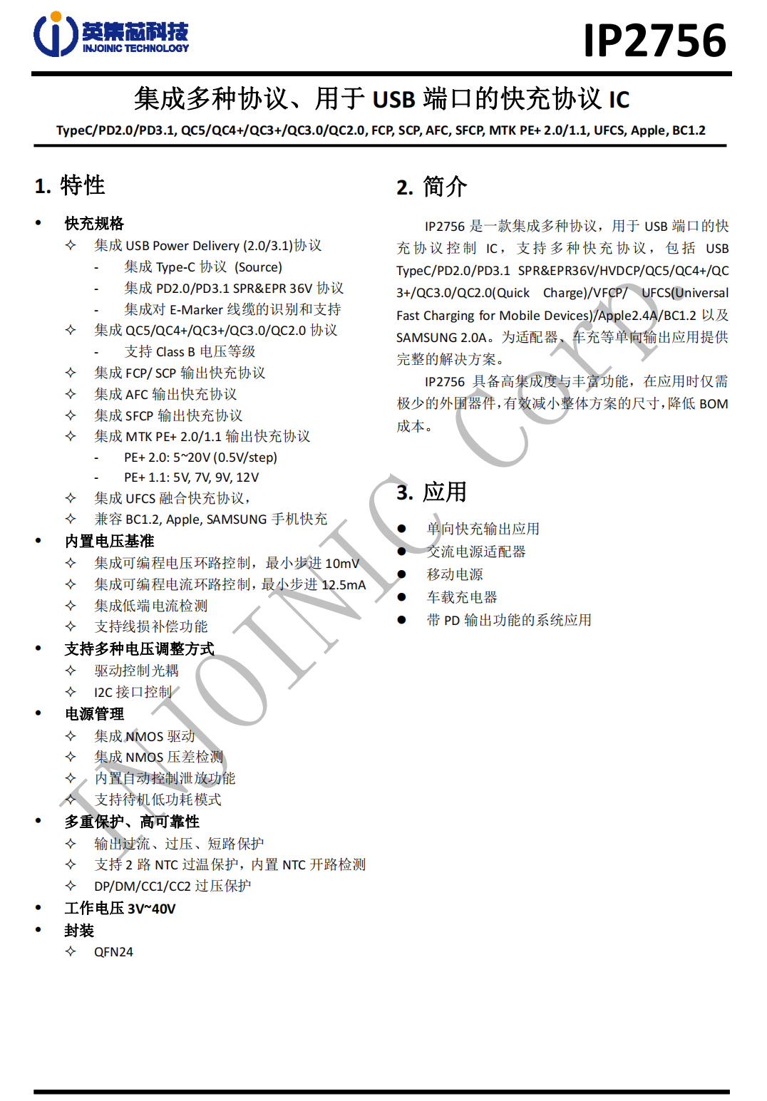

英集芯 IP2756 是一款集成多种协议,用于 USB 端口的快充协议控制 IC,支持多种快充协议,包括 PD2.0/PD3.1 SPR&EPR36V、HVDCP、QC5/4+/3+/3.0/2.0、VFCP、UFCS、Apple 2.4A、BC1.2 以及 SAMSUNG 2.0A。为适配器、车充等单向输出应用提供完整的解决方案。
![PD3.1协议全面支持,英集芯PD3.1协议芯片汇总-充电头网](https://static.chongdiantou.com/wp-content/uploads/2023/09/2023090101505493.png)
IP2756 提供了更高的耐压等级,支持 EPR 28V~36V精简外围的设计,通过扩展可以支持EPR48V并提供更大的存储空间。在多协议应用上,客户不用再做协议的取舍,能够提供更高的ESD防护能力,有效提升产品可靠性,支持更大的电流范围。
