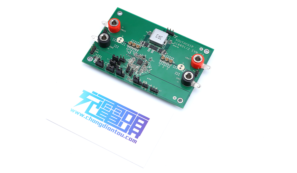

二、南芯 SC8801/SC8802,双向升降压电池管理方案
南芯SC8801拥有超宽范围输入输出电压。它可支持从2.7V到30V的应用范围,涵盖QC3.0最低电压到USB-PD最高输出级别输出。满足客户从1节到6节锂电池的不同需求。当系统需要从电池组放电时,SC8801能够反向输出所需电压,同样可输出低于,高于或者等于电池组电压值。南芯SC8801可以升压,降压或者升降压,并可用外部电阻调节开关频率, 电池电压设置值以及输入输出限流值,最大限度地在满足不同应用需求的同时简化设计。这使单口TYPE-C大功率输出成为了可能。同时南芯SC8801系列支持包括输入限流,输出限流,动态输入功率调节,内部最高电流限流,输出过压保护,短路保护以及过温保护等一系列保护功能以确保系统能适应各种异常情况。
datasheet下载:
南芯SC8801
