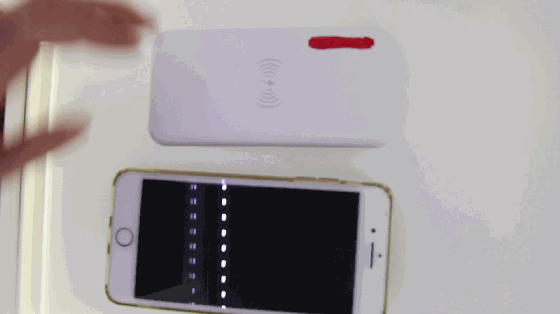

将无线充电功能加入到移动电源是个不错的主意,移动电源无线充产品着实给消费者带来了耳目一新的感觉。不过市面这类产品为了降低待机功耗,必须手动打开电源开关才能激活无线充电功能,用户体验太差。 针对这一痛点,华昌德推出了一款超低待机功耗+自启动移动电源无线充方案HCD6528,与市面同类产品不同,它无需按键即可实现对支持无线充设备的即放即充功能,有负载时自动唤醒移动电源,还具有超低待机功耗的优势。 HCD6528是单线圈5W无线充电发射控制专用IC,为移动电源无线充专用,具有低功耗,有负载时自动唤醒移动电源功能,具有过流保护和异物检测功能。华昌德移动电源无线充专用控制板,搭载一个USB输出接口和Micro USB输入接口,移动电源部分输出功率也为5W。实际性能表现方面,给iPhone 8/X和三星S7/S8进行无线充电,仅需3个半小时左右即可充满。产品主要特点包括以下几方面: 自启动 目前市面上同类无线充移动电源产品都需要手动开启电源开关才能进行充电,而华昌德的产品只需把待充物放在移动电源无线充电感应区域便可自动激活电源进行充电,方便快捷。为了直观展示两者之前的区别,下面以两张动图作了简单对比。 其它 市面同类产品:在电源开关未打开的情况下,市面一般无线充移动电源的无线充功能都处于关闭状态,自然无法进行充电。从上图可以看到首先必须手动按下电源开关,激活无线充功能,然后才能正常为iPhone 8 Plus等手机进行无线充电。 华昌德 华昌德方案产品:可以看到无需按下任何按键,iPhone 8 Plus放到华昌德方案的产品上即可马上进行无线充电,真正做到即放即充,使用方便,用户体验更好。 具体实现原理上,华昌德方案产品检测到Qi无线接收设备靠近发射线圈,该控制板先检测VIN 有没有5V,如果有5V 则直接启动无线充电功能,如果没有检测到5V,则通过EN5 脚发信号唤醒移动电源,待VIN 有5V,再启动无线充电功能。Qi无线接收设备拿开后,1.5s 左右,则该控制板进入低功耗模式,1s醒来一次,检测有没有Qi无线接收设备,如果无Qi无线接收设备,则直接睡眠,1s后再醒来。如果检测到的是异物,则睡眠2s后再醒来。 超低待机功耗 待机功耗方面,目前市面产品待机功率高,所以出于省电的目的必须手动打开电源开关才能激活无线充电功能。而华昌德产品得益于专利技术,待机电流低至50uA,具备超低待机功耗的优势。 异物检测 FOD金属异物检测对无线充产品来说是一项必备功能,市面一些低端产品不具备这项功能,日常使用过程中可能会引发火灾危险,存在极大的安全隐患。华昌德方案产品具备FOD异物检测功能,无线充电过程中蓝灯呼吸,其他状态蓝灯熄灭,充电过程中检测到异物,蓝灯熄灭,延时10s左右再次启动无线充电。 总结 华昌德推出移动电源无线充方案,得益于超低待机功耗的专利技术,能让产品的无线充功能随时待命,真正做到即放即充,解决了这类产品的的一个技术瓶颈,大幅提升了消费者的用户体验。 关于华昌德电子 深圳市华昌德电子有限公司是一家专注于无线充开发,提供智能快捷生活配套解决方案的一家高新技术企业。公司产品广泛应用于手机、移动电源、手表、数据线等系列产品以及手机背夹等新兴电子产品。公司拥有强大的研发团队,所以研发方案均获得客户一致认可和好评,研发能力处于行业顶尖。 联系方式:杨启明 18565752852   充电头网精选专题: 车充拆解专区小       相关阅读:
