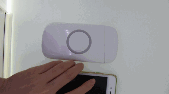

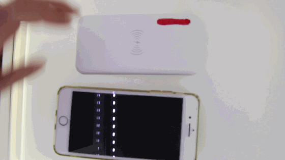

此前,我们介绍过华昌德一款超低待机功耗+自启动的移动电源无线充方案HCD6528,具备自动唤醒启动,以及超低待机功耗的优势。至于性能表现怎么样,今天为大家实际测试一下。 测试设备:iPhone 8 Plus、无线充老化测试治具、一元硬币、无线充移动电源(华昌德、品牌A、品牌B)。移动电源无线充产品同时具备有线和无线充电两部分,各家有线充电部分大同小异,后者才是这类产品的亮点,所以我们重点测试无线充电部分。 规格参数 首先,介绍一下本次评测对比对象的规格参数。上图从左到右依次为A品牌产品、B品牌产品、华昌德移动电源无线充。 A品牌产品搭载两个USB输出接口,一个Micro USB和USB-C输入接口,输入规格5V2A,有线输出5V2.1A,无线充电输出功率为5W;B品牌产品搭载一个USB输出接口,以及Micro USB和USB-C输入接口各一个,输入规格5V2A,有线输出5V2.1A,无线充电输出功率为5W;华昌德移动电源无线充搭载一个USB输出接口和一个Micro USB输入接口,输入规格5V2A,有线和无线充电输出功率均为5W。 自启动 目前市面上同类无线充移动电源产品都需要手动开启电源开关才能进行充电,而华昌德的产品只需把待充物放在移动电源无线充电感应区域便可自动激活电源进行充电,方便快捷。为了直观展示他们在这方面上的区别,接下来以几张动图作简单对比。 其它 A品牌产品:在电源开关未打开的情况下,市面一般无线充移动电源的无线充功能都处于关闭状态,自然无法进行充电。从上图可以看到首先必须手动按下电源开关,激活无线充功能,然后才能正常为iPhone 8 Plus等手机进行无线充电。 IMG_8162_clip B品牌产品:必须首先按下电源开关,激活无线充功能,然后才能正常为iPhone 8 Plus等手机进行无线充电。 华昌德 华昌德方案产品:可以看到无需按下任何按键,iPhone 8 Plus放到华昌德方案的产品上即可马上进行无线充电,真正做到即放即充,使用方便,用户体验更好。 无线充电功率 对于无线充电功率,我们可以借助于无线充电老化测试治具进行测量,它可以提供一个比较直观的参考数值。 A品牌产品:放上无线充电老化测试治具,显示无线充电功率为5W左右(5V0.9A)。 B品牌产品:放上无线充电老化测试治具,无线充电功率为5W左右(5V0.9A)。 华昌德方案产品:放上无线充电老化测试治具,无线充电功率为5W左右(5V0.9A)。 FOD异物检测 FOD异物检测对无线充产品来说是一项很重要的功能指标,可以有效防止发射端对金属异物进行加热,避免造成烧坏设备后甚至酿成火灾等事故。检测方法也比较简单,只需在产品上放置一枚硬币,看是否发热,如未搭载这项功能就会出现硬币温度瞬间升高的现象。 A品牌产品:打开电源开关,在线圈正中间位置放上硬币并观察一段时间,发现并没有出现发热现象,证明该产品是具备FOD异物检测功能。 B品牌产品:打开电源开关,在线圈正中间位置放上硬币并观察一段时间,发现并没有出现发热现象,同样证明该产品也是具备FOD异物检测功能。 华昌德方案产品:在线圈正中间位置放上硬币并观察一段时间,发现并没有出现发热现象,证明该产品同样也是具备FOD异物检测功能的。 总结 所选两款竞品都是市面大牌产品,均搭载有FOD异物检测功能,无线充电功率也和华昌德一致。区别在于华昌德移动电源无线充产品具备自启动功能,这得益于华昌德超低待机功耗的专利技术,这使得它能随时待命,无需手动打开电源开关即可激活无线充电功能,解决了这类产品的一大痛点,用户体验得到不小的提升。 关于华昌德电子 深圳市华昌德电子有限公司(www.hcade-tech.com)是一家专注于无线充开发,提供智能快捷生活配套解决方案的一家高新技术企业。公司产品广泛应用于手机、移动电源、手表、数据线等系列产品以及手机背夹等新兴电子产品。公司拥有强大的研发团队,所以研发方案均获得客户一致认可和好评,研发能力处于行业顶尖。 联系方式:杨启明 18565752852
