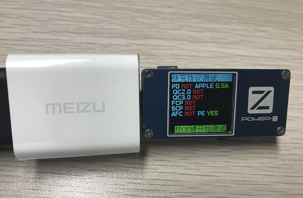

使用ChargerLAB POWER-Z FL001SUPER检测该标配充电器,显示除了MTK PE协议之外,并不支持其他快充协议。那手机端的兼容性究竟如何呢?我们接着看下面的测试。

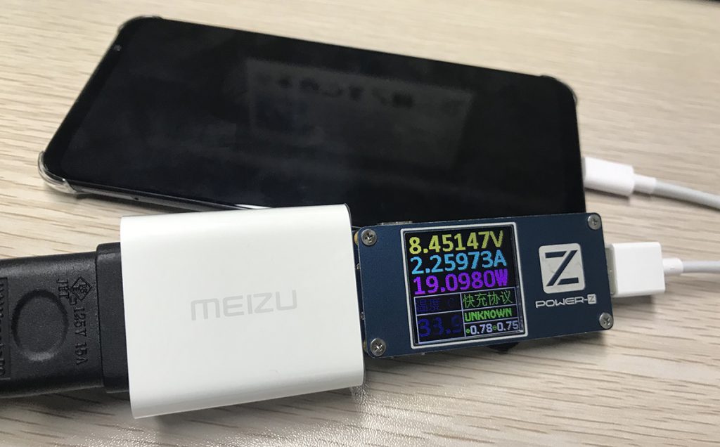

在手机电量在30%~40%时,使用原装充电器(UP1220S)充电,功率可达到19W左右。

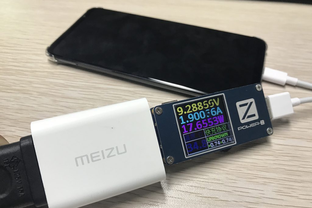

同样电量情况下使用魅族UP1220充电器充电,功率约为17.6W。

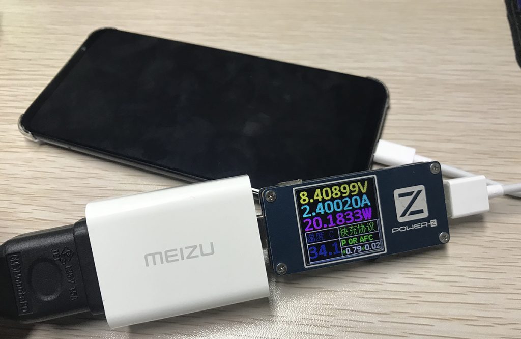

使用魅族UP0830充电器时,手机的充电功率可以达到20W以上。

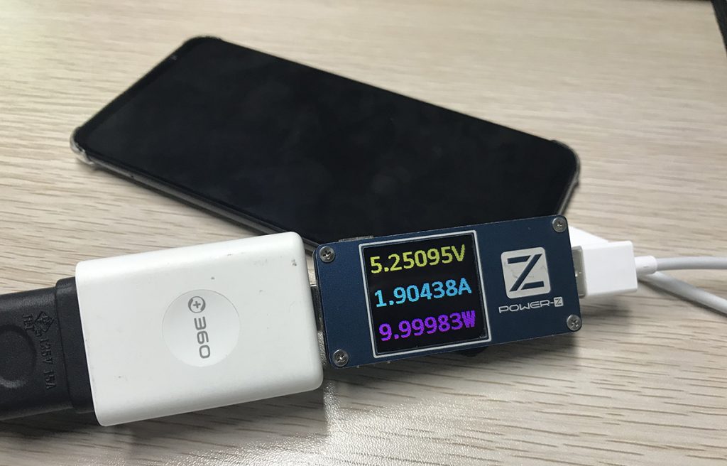

使用360手机原装充电器(仅QC3.0协议),手机的充电功率约为10W,没有进入高压快充模式。

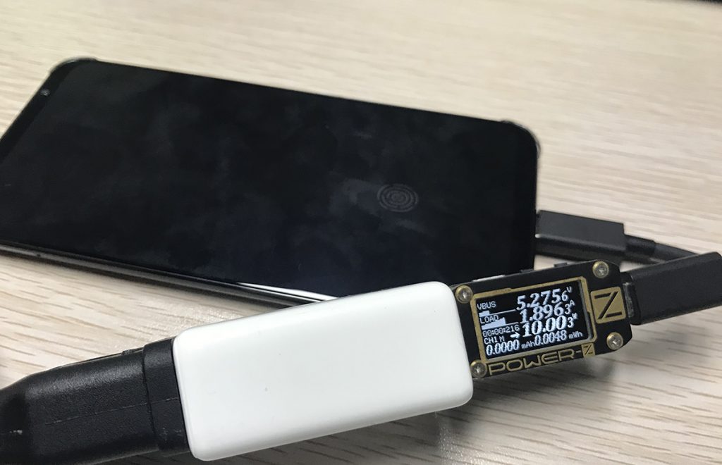

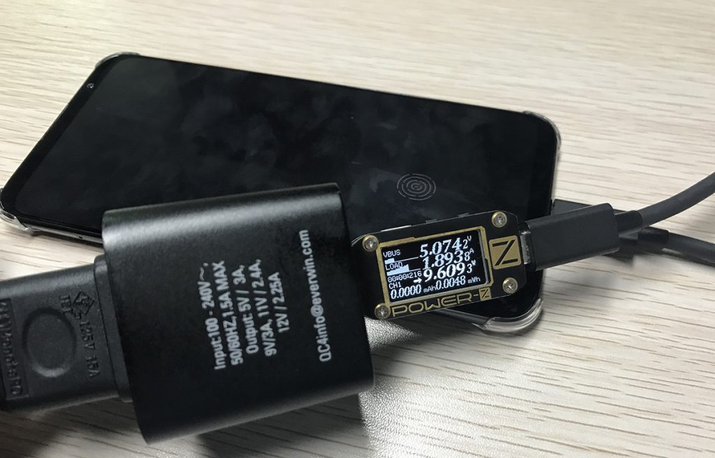

使用高通认证QC4+充电器, ChargerLAB POWER-Z KM001C显示手机的充电功率约为9.6W,充电器为5V输出,同样没有进入高压快充模式。
使用坚果QC+充电器,手机充电功率约为10W,没有进入高压快充模式。

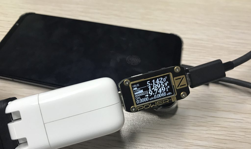

使用苹果最新款的30W USB PD充电器,手机的充电功率同样约为10W,没有进入大功率快充模式。

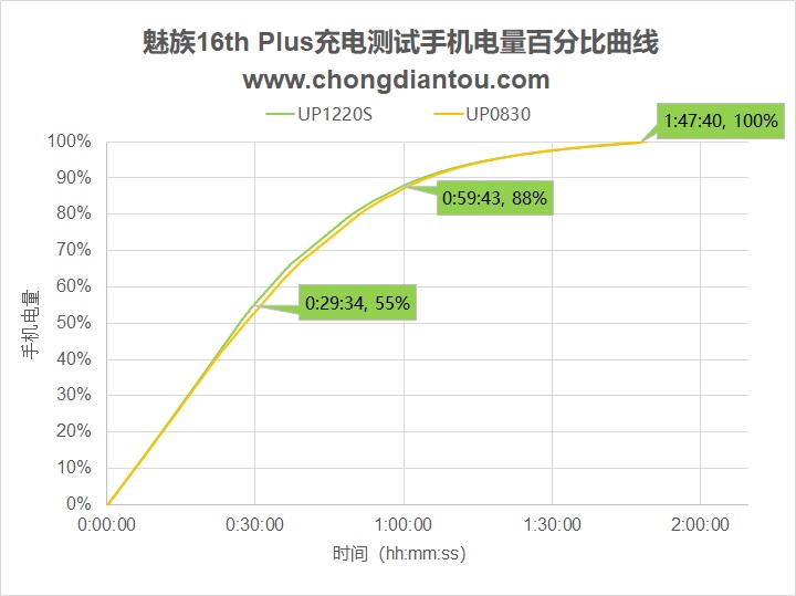

将测试数据整理成充电功率曲线与手机电量百分比曲线,如下:两款充电器对魅族16th Plus均能实现快充,其中UP1220S充电器大功率充电器时间可持续36分钟左右,UP0830充电器的大功率充电时间可持续30分钟左右,后续的功率曲线变化趋势基本一致。
魅族16th Plus使用两款充电器的充电速度基本一致,半小时充电约55%,一小时充电约88%,完全充满时间需要1小时47分钟左右。从这里也可以看出,魅族16th Plus的手机电量约在85%以下均为高压快充(iPhone 8系列约为75%)。

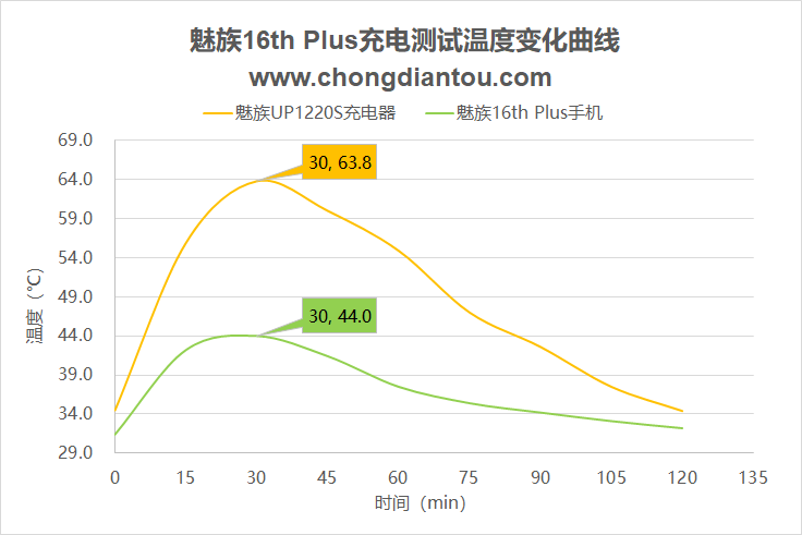

在室温29℃的环境中,原装UP1220S充电器对魅族16th Plus的充电温度变化曲线如上图,手机和充电器的表面最高温度均出现在充电30分钟左右,手机端最高温约为44℃,温升12.6℃;充电器最高温度约为63.8℃,温升约29.4℃(均基于FLIR热成像测温仪测试结果)。
