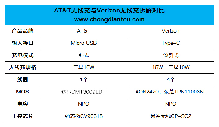

三、充电头网拆解总结
1、外观方面,AT&T将外观造型与自家Logo相结合的设计很有创意,颜值也更高,单单这一点就会吸引不少消费者买单。
2、性能方面,Verizon这款无线充电板是世界第一个Qi多线圈15W产品,同时也是世界第一款过EPP标准认证的15W无线充电器,性能上自然也更强。
3、用料方面,相较之下Verizon用料更奢华,成本更高,这一点其实在售价上就有很明显的体现。
