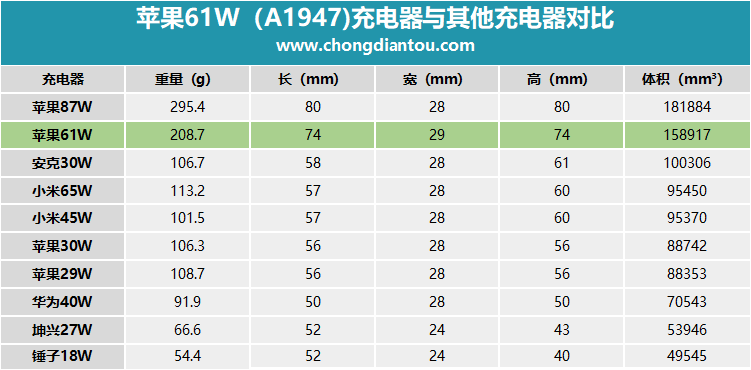

与其余几款常见的充电器大小、重量对比,苹果61W处于体积偏大位置,重量超过小米65W。
