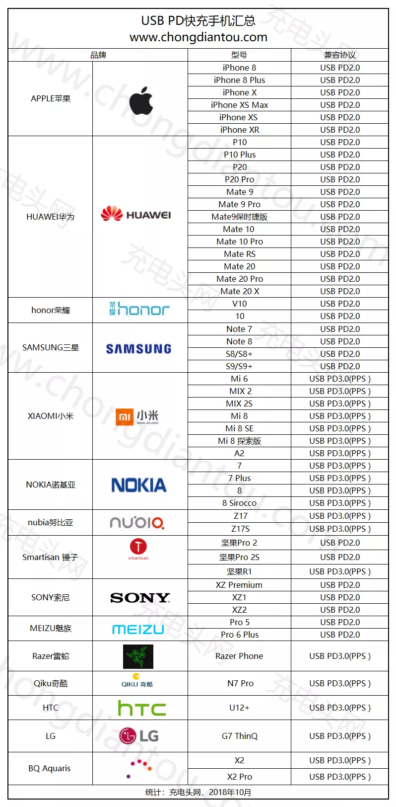

据充电头网不完全统计,截止2018年10月23日,市面上支持USB PD快充的手机达到52款,另有20款手机支持USB PD3.0(PPS)快充。以下是详细的手机型号列表:
可以看到,几乎所有主流的手机厂商都已将USB PD快充协议纳入到了手机的充电配置。USB PD快充的手机已经多达52款型号和覆盖15个品牌,其中不乏苹果、华为、小米、三星等一线大厂品牌。
从各大手机厂商和芯片原厂的布局来看,USB PD快充将成为目前手机、游戏机、笔记本电脑等电子设备的首选充电方案,而USB Type-C也将成为下一个十年电子设备之间电力与数据传输的唯一接口,USB PD快充协议大一统的局面即将到来。
