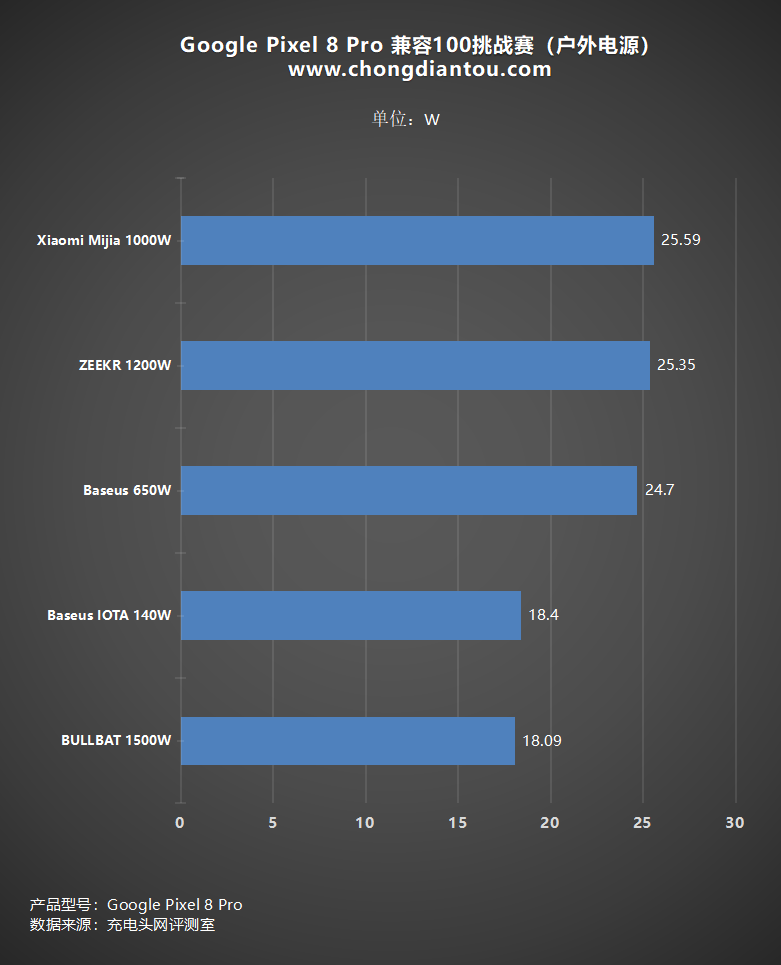

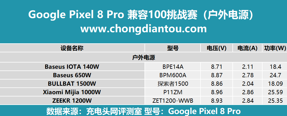

户外电源充电兼容性测试
Xiaomi Mijia 1000W USB-C 为 Google Pixel 8 Pro 充电,功率为25.59W。
将移动电源对手机的测试数据汇总至表格,可以看到所测户外电源设备握手9V电压档位。
将户外电源的充电功率数据绘制为柱状图,可以看到,对 Google Pixel 8 Pro手机的充电功率皆维持在18-26W左右。
