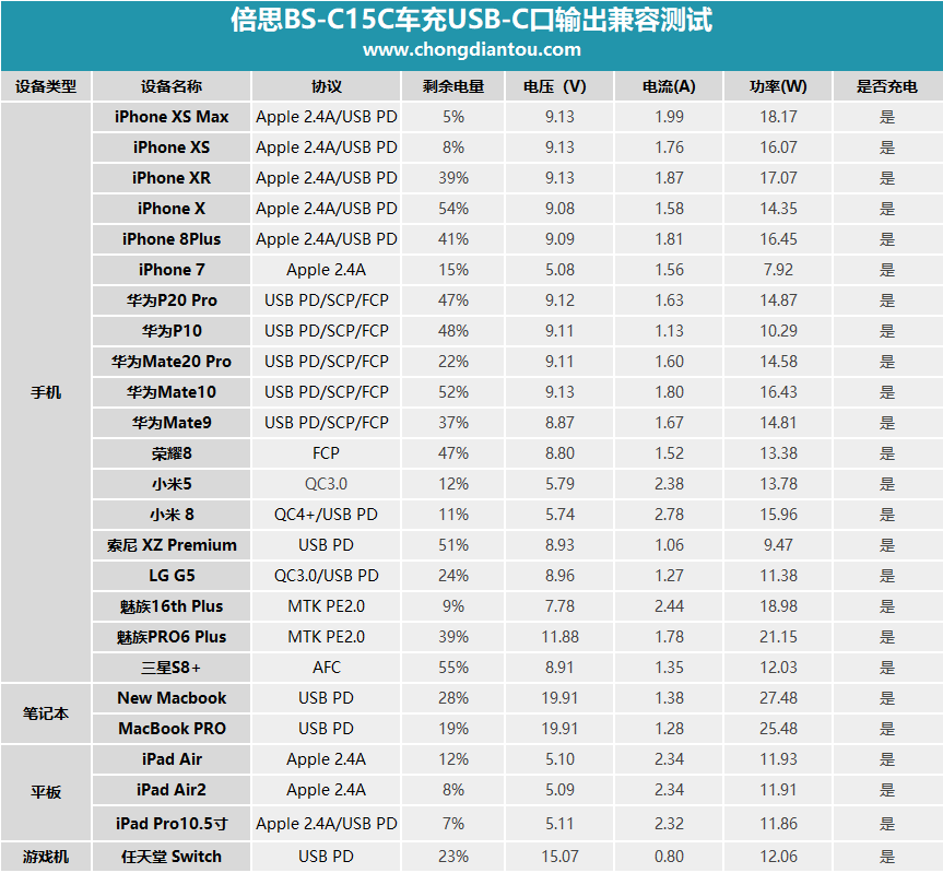

首先测试下数码产品的兼容性。
使用USB-C口给iPhone XS Max充电时,测得充电电压约9.13V,电流约1.99A,充电功率18.26W,握手USB PD快充。
充iPhone XS,电压9.13V,电流1.99A,功率16.1W,握手USB PD快充。
充iPhone XR,电压9.13V,电流1.87A,功率17.08W,握手USB PD快充。
充iPhone X,电压9.12V,电流1.3A,充电功率11.9W,握手USB PD快充。
充魅族16th Plus,电压8.13V,电流2.46A,功率20.02W,握手PE协议。
充小米5,电压6.1V,电流2.57A,功率15.74W,握手QC快充。
充MacBook Pro,电压20.26V,电流1.43A,功率29.16W,握手20V高压PD快充,车充满载输出。
小编还测试了其他款式数码设备,具备快充的数码设备均能握手成功,进入快充,倍思PPS智能车充USB-C口兼容性不错。

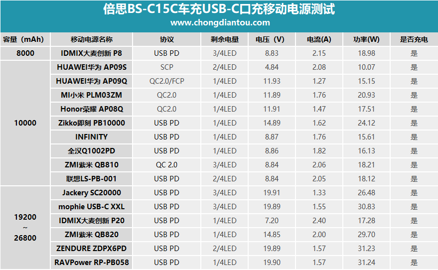

除了数码设备,对于移动电源的兼容性也不错。
充mophie USB-C XXL移动电源,电压20.26V,电流1.54A,功率31.33W,搜手20V高压USB PD快充。
充Zikko即刻 PB10000移动电源,电压15.21V,电流1.61A,功率24.64W,握手USB PD快充。
USB-C口充移动电源兼容性一览。

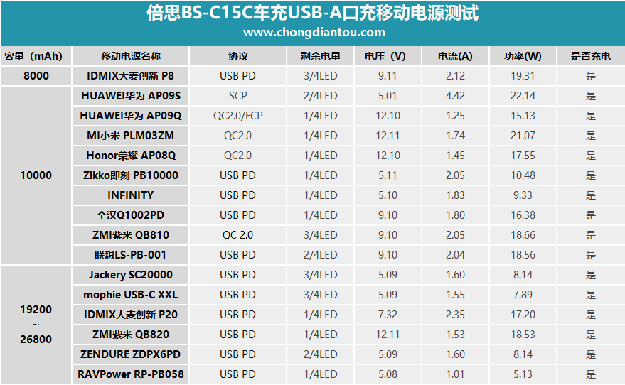

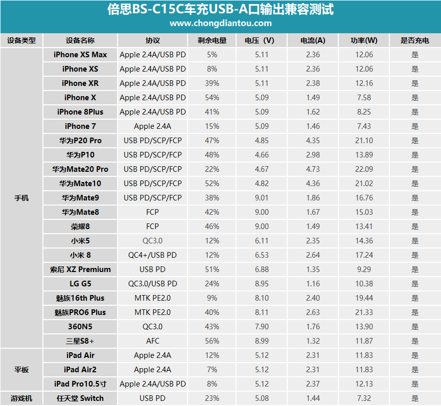

接下来看看USB-A口兼容性。
使用倍思PPS智能车充USB-A口充充华为Mate 20 Pro,电压4.67V,电流4.73A,功率22.11W,SCP快充开启。
使用倍思PPS智能车充USB-A口充华为P20 Pro,电压4.85V,电流4.35A,功率21.17W,顺利握手SCP协议。
充华为P10,电压4.66V,电流2.98A,功率13.9W,SCP快充中。
充华为Mate 10,电压4.82V,电流4.36A,功率21.06W,握手SCP快充。
充华为Mate 9,电压4.71V,电流4.35A,功率20.53W,顺利握手SCP协议。
充荣耀8手机,握手FCP快充,电压9.04V,电流1.45A,功率13.2W。
充小米5,电压6.12V,电流2.57A,功率15.79W,握手QC 3.0协议。
充iPhone XS Max,电压5.11V,电流2.36A,功率12.07W,握手Apple 2.4A协议。
其他数码产品兼容性一览。
充华为HUAWEI华为 AP09S移动电源,电压5.01V,电流4.42A,功率22.16W,握手SCP快充。
充Honor荣耀 AP08Q移动电源,电压12.17V,电流1.36A,功率16.56W,握手QC 2.0协议。
其他移动电源兼容性一览。

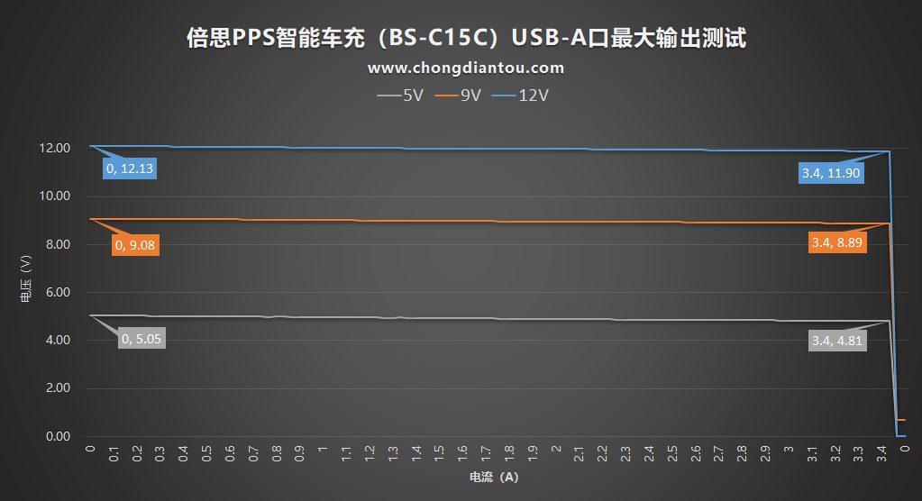

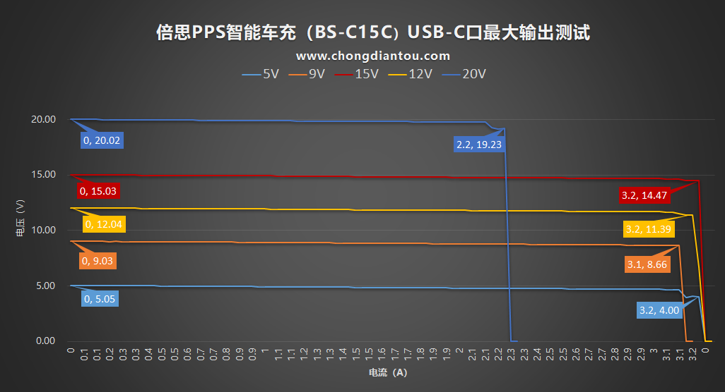

3、最大输出
USB-C口在5V电压下最大输出4V/3.2A;9V电压下,最大输出8.66V/3.1A;12V电压下,最大输出11.39V/3.2A;15V电压下,最大输出14.47V/3.2A;20V电压下,最大输出19.23V/2.2A。各档位实际最大输出要比标称值高,最大输出达46W。
USB-A口在QC2.0协议模式下,5V电压档位最大输出16.35W,9V电压档位最大输出30.22W,12V档位最大输出40.46W。
