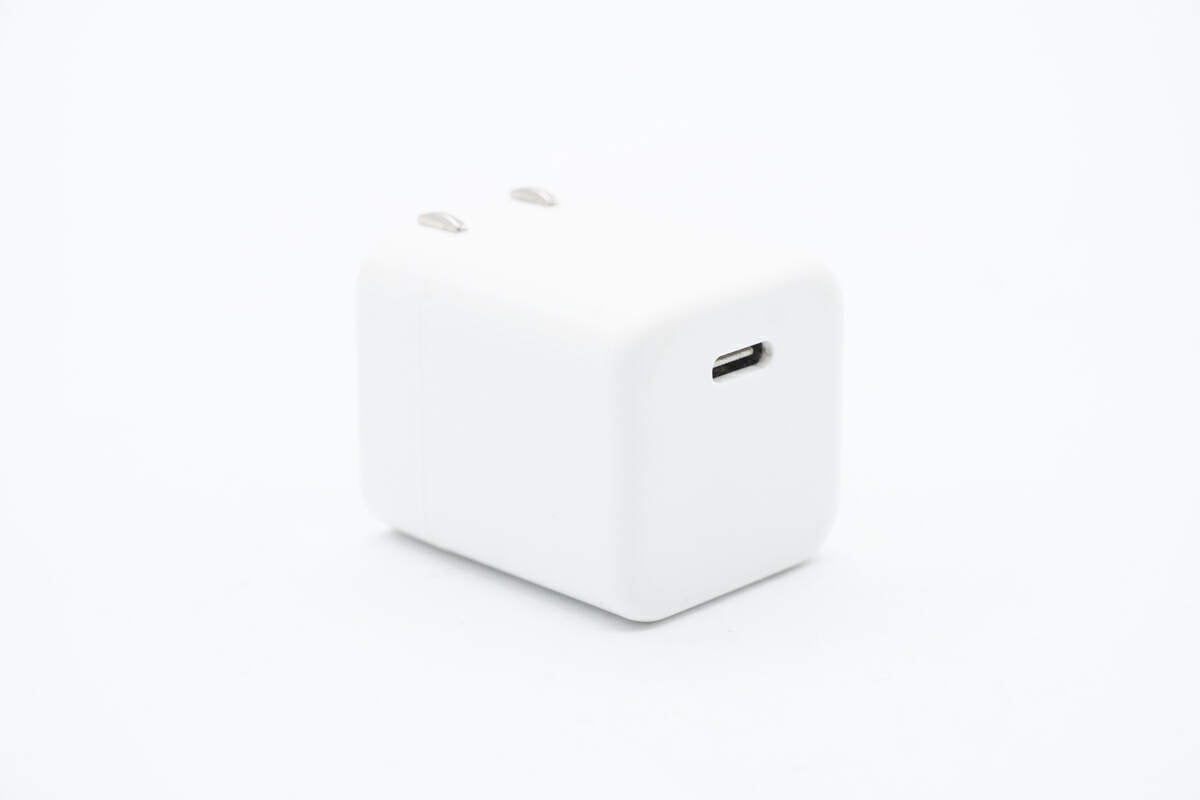

一如既往,先看外观,再看内在。
橙果这款30W氮化镓充电器设计得相对小巧,机身采用PC防火材质白色外壳,表面钢琴烤漆工艺处理十分光滑,同时腰身和顶面边缘过渡圆润,用户插拔使用时不硌手。

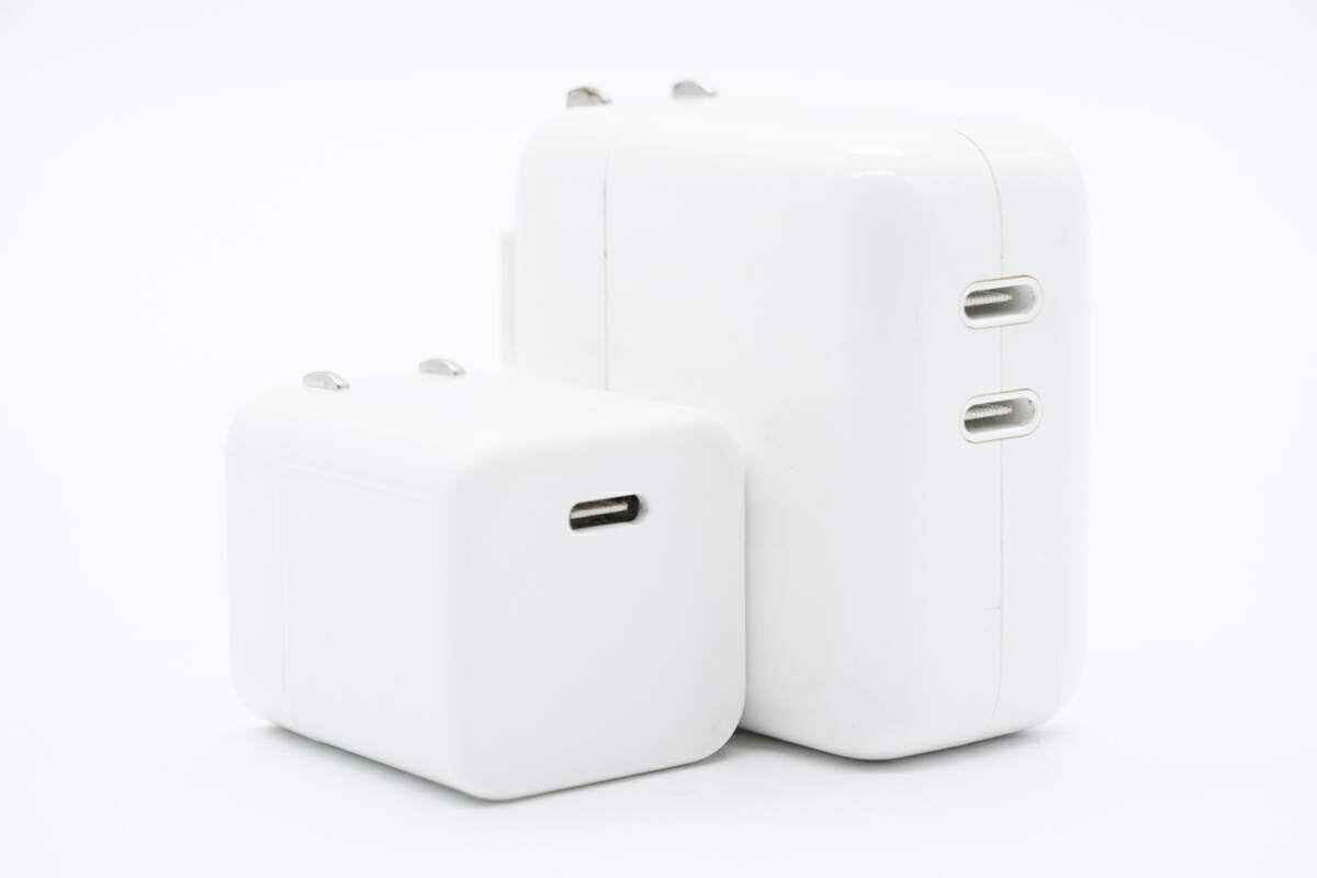

和苹果原装35W充电器对比,体积优势明显。

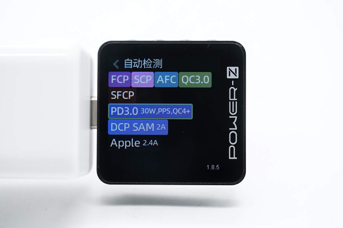

使用ChargerLAB POWER-Z KM003C测得USB-C口支持FCP、SCP、AFC、QC3.0/4+、SFCP、PD3.0、PPS、DCP、SAM 2A、Apple 2.4A充电协议。

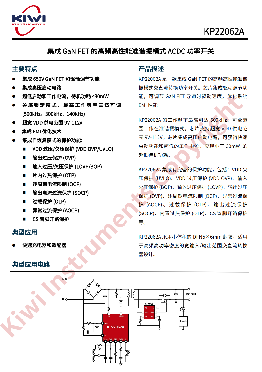

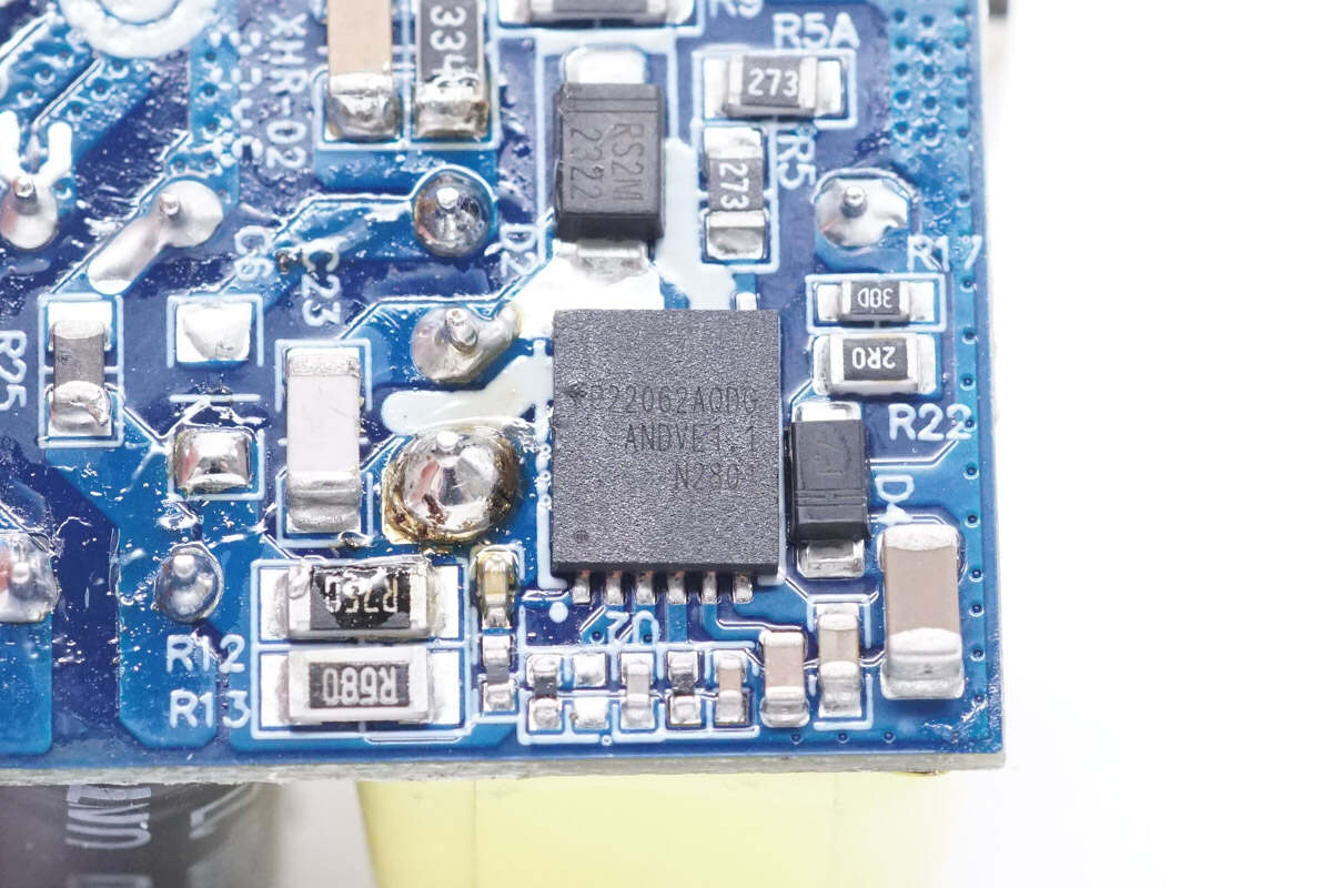

必易微合封氮化镓芯片KP22062A
合封氮化镓芯片来自必易微,型号KP22062A,内部集成650V 360mΩ氮化镓开关管。芯片集成驱动调节功能,可调节开关管导通时驱动速度,优化系统EMI性能。KP22062A的工作频率最高可达500kHz,可全范围工作在准谐振模式。
芯片支持超宽VDD供电范围9V-112V,支持140/300/500kHz开关频率。芯片直接检测交流输入电压,支持快速启动功能,X电容放电功能和小于30mW的待机功耗,满足六级能耗要求,并集成完善全面的保护功能。

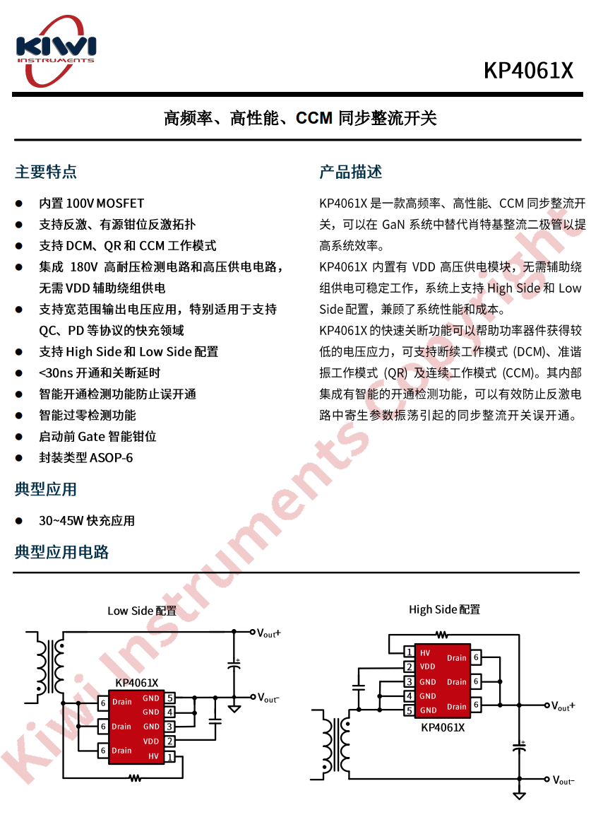

必易微同步整流芯片KP40612

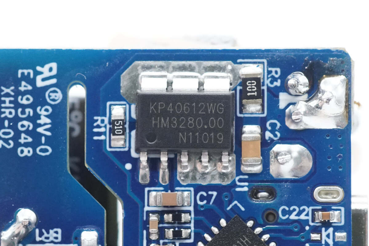

充电器内置的同步整流芯片来自必易微,型号KP40612,是一颗内部集成100V 10mΩ同步整流管的整流芯片,可以在氮化镓快充中替代肖特基整流二极管以提高系统效率。
KP40612支持反激,有源钳位反激,支持DCM,QR和CCM工作模式,支持600kHz开关频率,支持高侧和低侧配置,支持宽输出范围电压,具备智能开通检测和智能过零检测,采用ASOP-6封装增强散热。

充电头网了解到,这款充电器内部采用了必易微的合封氮化镓方案,采用KP22062A合封氮化镓芯片搭配KP40612同步整流芯片。其中KP22062A集成氮化镓器件,搭配驱动调节功能,可以智能调节氮化镓驱动速度,优化EMI性能,能够降低EMI抑制元件使用规格,有效降低系统成本。另外一颗KP40612支持多种工作模式,适用范围更广,并集成MOS来取代传统肖特基二极管,进一步提升整机效率,使其轻松通过六级能效认证。
