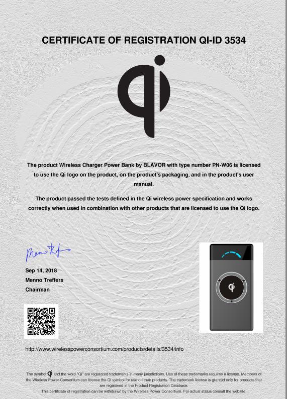

产品容量10000mAh,型号:PNW06,USB输入、输出均为5V/2.1A,无线充电功率为5W,产品已经通过了CE、FCC、RoHS认证。

支持无线充电,即使出在外忘记带充电线,也可以正常给手机补电,并且移动电源的尺寸与手机相近,可以单手握持,一边充电一边工作。目前,叛逆者这款移动电源已经通过了WPC无线充电联盟的认证。

英集芯IP6808是一款兼容WPC v1.2.4最新标准协议的7.5W/10W无线充电发射控制器,也是英集芯旗下首款无线充SoC芯片。WPC无线充电联盟官网Qi认证登记ID为3691,功率类型为BPP。
