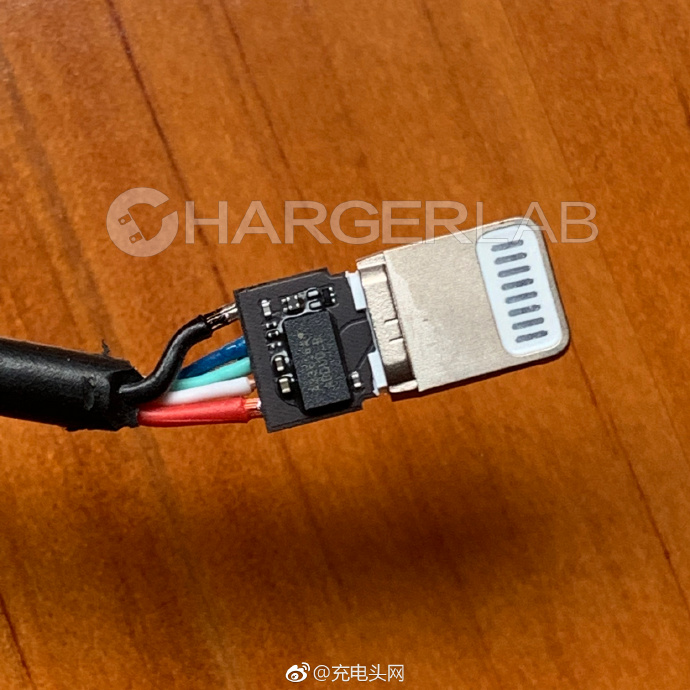

三、USB-C to lightning连接器曝光
来自ChargerLAB最新爆料显示,第一批拿到C94的企业带来了连接器的高清图片,这也是首次如此清晰的揭晓内部结构。给我们最直观的变化,相对于C48、E75的多颗元器件组合,C94芯片设计集成度更高。
