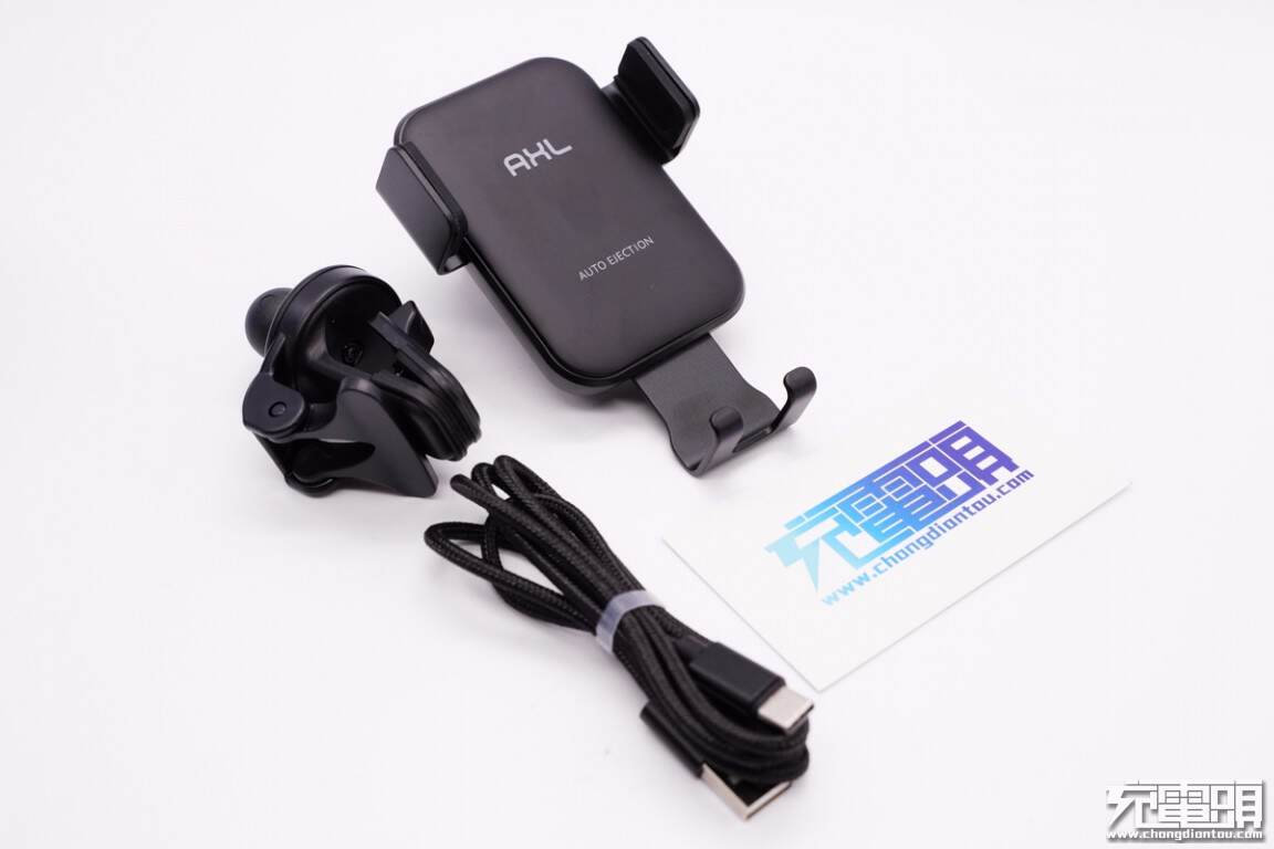

韩国AHL车载10W无线快充充电器
韩国AHL推出一款车载无线充电套装,包括数据线、固定架和车载无线充电器。产品支持10W无线充电,且适用于大多数车型。此外还设有感应功能,夹臂可自动张开收缩,让放置手机变得更加方便。而且夹臂以及底部支架均为金属材质,十分耐用。

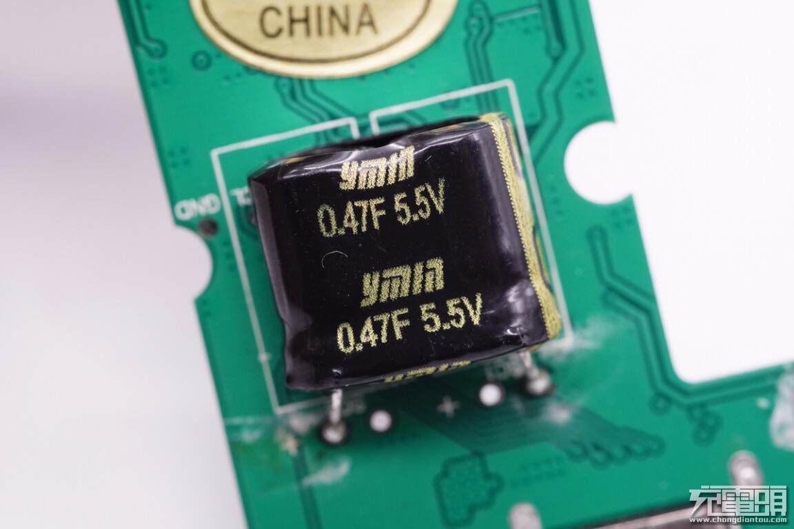

永铭5.5V 0.47F超级电容
这款无线车载充采用上海永铭的小型超级电容模组,规格为0.47F 5.5V (13*6.3*12mm)。

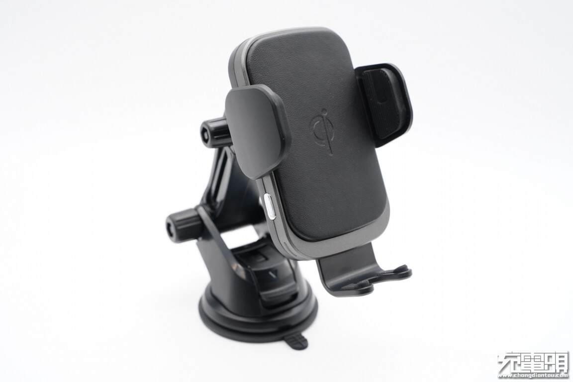

金致卓15W车载无线充电器
金致卓15W车载无线充电器支持15W、10W、7.5W、5W四种输出模式,同时符合WPC无线充电联盟Qi标准,适用于iPhone、华为、小米、三星等众多主流品牌手机无线充电。采用触摸感应式夹臂控制方式,有效避免误触,且使用方便。

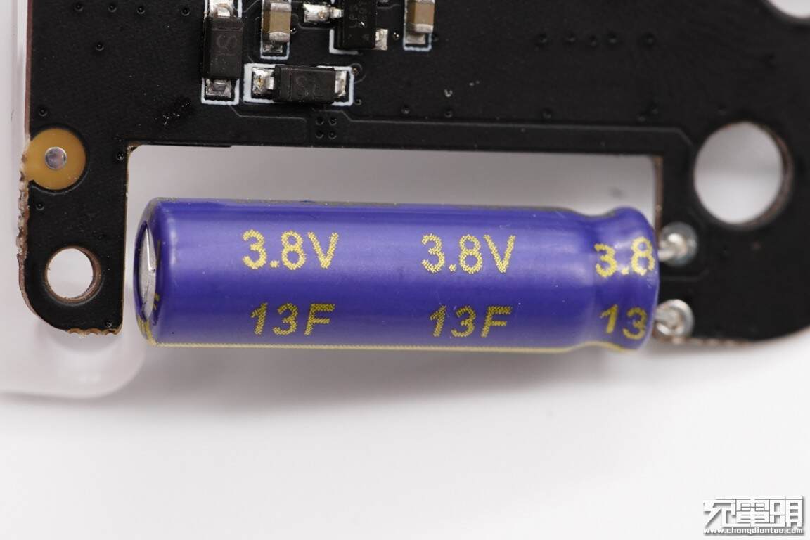

南通江海3.8V 13F超级电容
金致卓这款车充内置的超级电容规格为3.8V 13F,来自南通江海电容器,是一颗定制产品,相比常见2.5V耐压品种,更加实用。

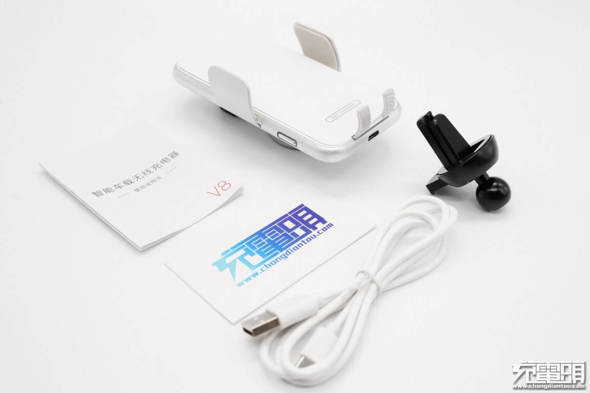

商联电子15W车载无线充电器
这款车载无线充电套装包括数据线、支架、固定夹和车载无线充电器。产品符合Qi标准,支持15W、10W、7.5W和5W无线充输出,适用于大多数车型。此外还设有感应功能,触摸感应按键,夹臂便会自动张开和收缩,让放置手机变得更加方便。

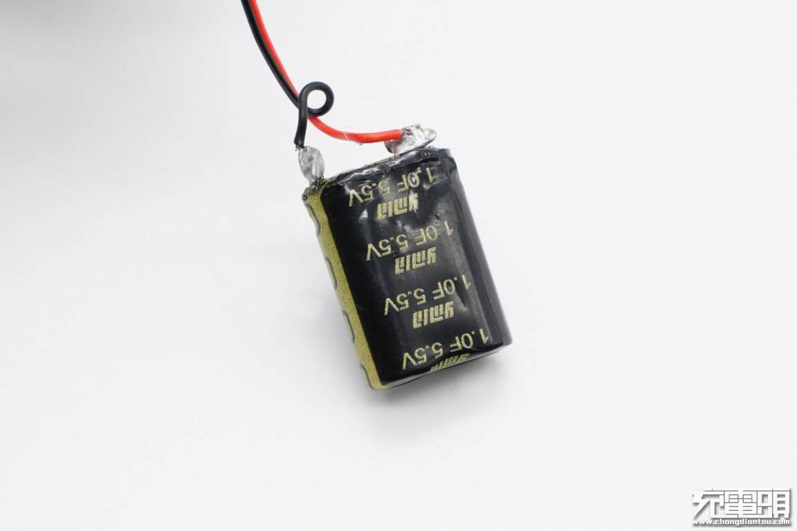

永铭5.5V 1.0F超级电容
商联这款无线车载充电器采用上海永铭的小型超级电容模组,规格为1.0F 5.5V 。
