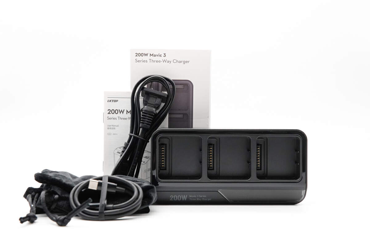

包装内除充电器本体外,另有C to C数据线、AC电源线、束口收纳袋以及使用说明书。

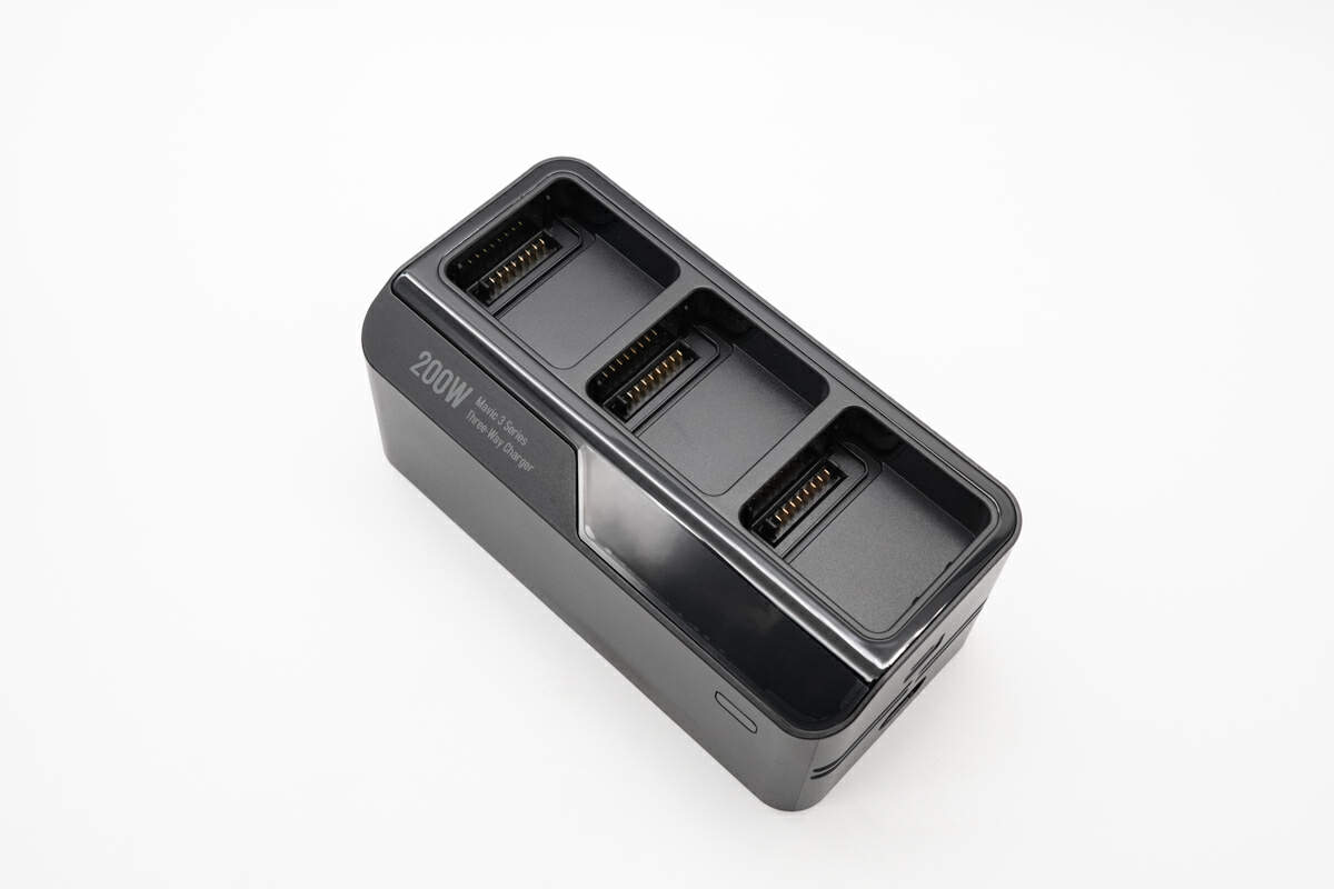

LKTOP 200W Mavic 3系列三通道充电器采用PC阻燃材质打造,表面磨砂处理,顶部配有B1、B2、B3共计三个充电槽,可以同时给三块DJI Mavic 3系列电池(BWX260-5000-15.4)充电。

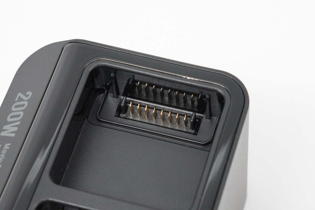

LKTOP 200W Mavic 3系列三通道充电器的充电槽为特有的八条金属触点,用于连接Mavic 3系列电池。

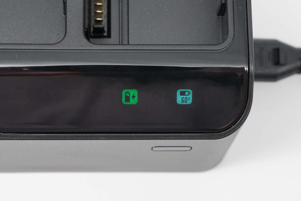

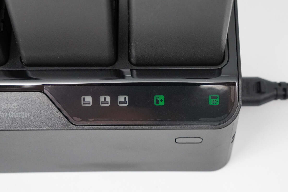

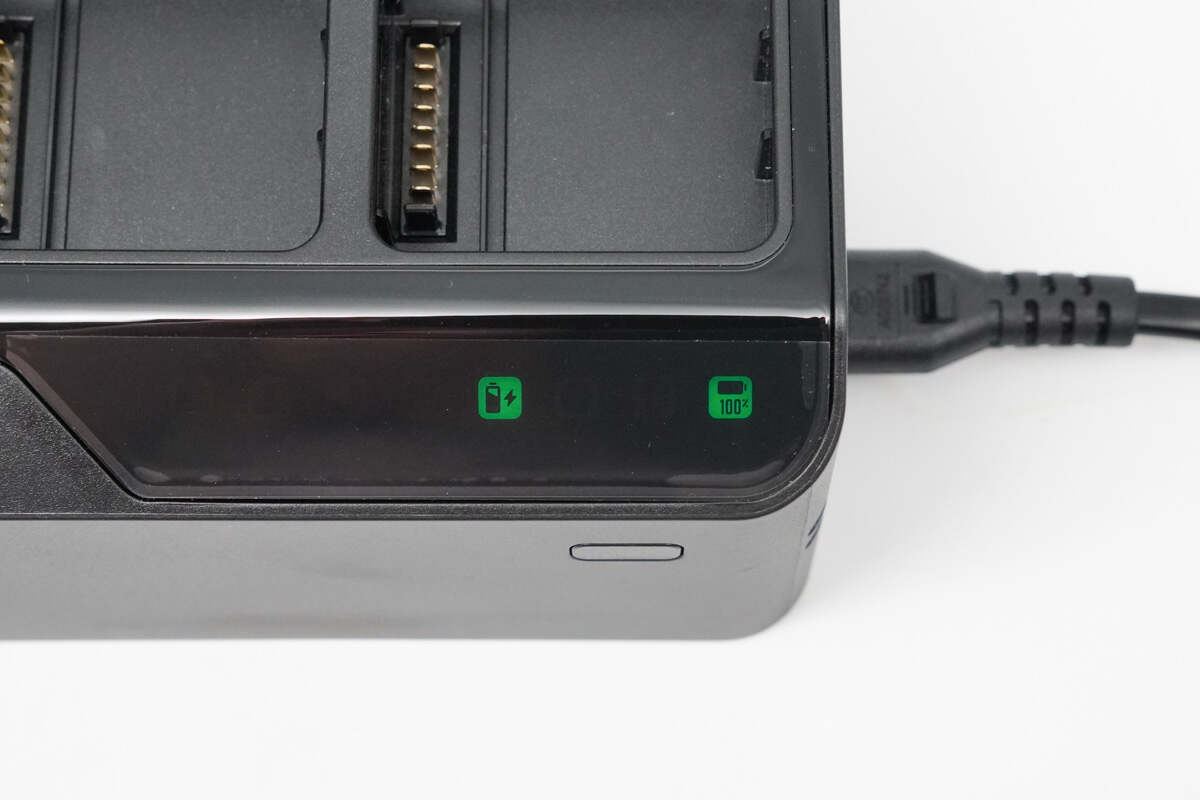

LKTOP 200W Mavic 3系列三通道充电器顶部右侧配有一块显示屏,包含L1-L8共计八个状态指示灯,可以展示电池插入、电池充电/放电、存储模式/满电模式等状态,具体可以查看说明书。
![充电效率翻倍,80分钟充满三块Mavic 3系列智能飞行电池,LKTOP 200W Mavic 3系列三通道充电器评测-充电头网](https://chongdiantou-images.oss-cn-shenzhen.aliyuncs.com/wp-content/uploads/2024/05/2024052002133612.jpeg?x-oss-process=style/cdt800w)
显示屏下方正面为一颗功能键,长按2秒以上可在存储模式(60%)和满电模式(100%)之间切换;存储模式下再次长按切换到95%快充模式(100%状态指示灯持续闪动)。
![充电效率翻倍,80分钟充满三块Mavic 3系列智能飞行电池,LKTOP 200W Mavic 3系列三通道充电器评测-充电头网](https://chongdiantou-images.oss-cn-shenzhen.aliyuncs.com/wp-content/uploads/2024/05/2024052002134661.jpeg?x-oss-process=style/cdt800w)

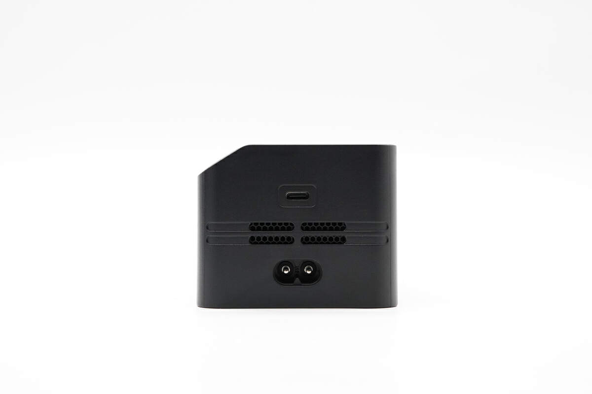

充电器左右两侧分别有多处蜂窝状散热孔,右侧还有一个Type-C接口和一个8字AC电源输入端口,其中Type-C接口支持100W双向快充。

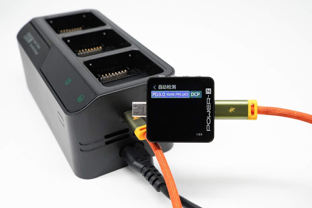

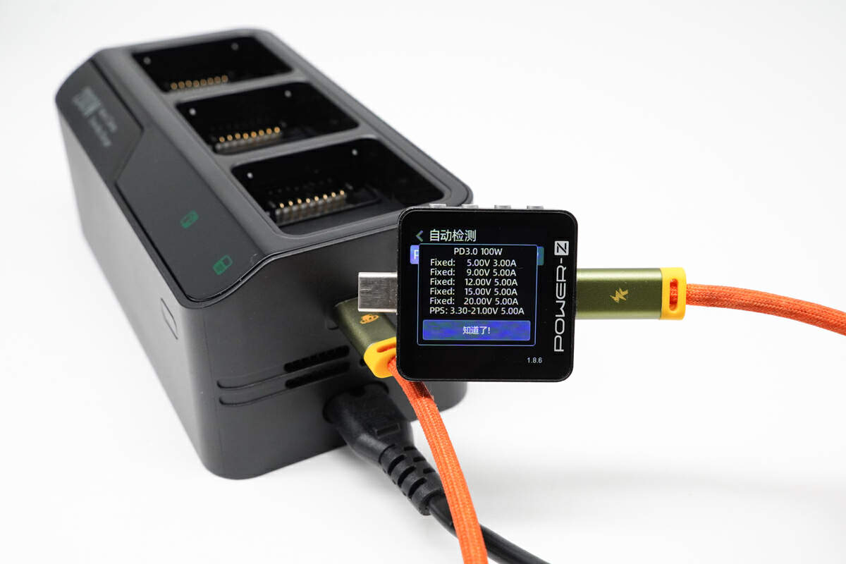

使用POWER-Z KM003C 测试仪读取端口的快充协议,实测支持LKTOP 200W Mavic 3系列三通道充电器的Type-C 端口支持PD3.0、QC5、DCP和PPS等充电协议。
![充电效率翻倍,80分钟充满三块Mavic 3系列智能飞行电池,LKTOP 200W Mavic 3系列三通道充电器评测-充电头网](https://chongdiantou-images.oss-cn-shenzhen.aliyuncs.com/wp-content/uploads/2024/05/2024052002140740.jpeg?x-oss-process=style/cdt800w)
PDO报文方面,Type-C 端口具备 5V/2A、9V/3A、12V/3A、15V/3A、20V/5A五组固定电压档位和3.3V-21V/5A一组PPS电压档位。

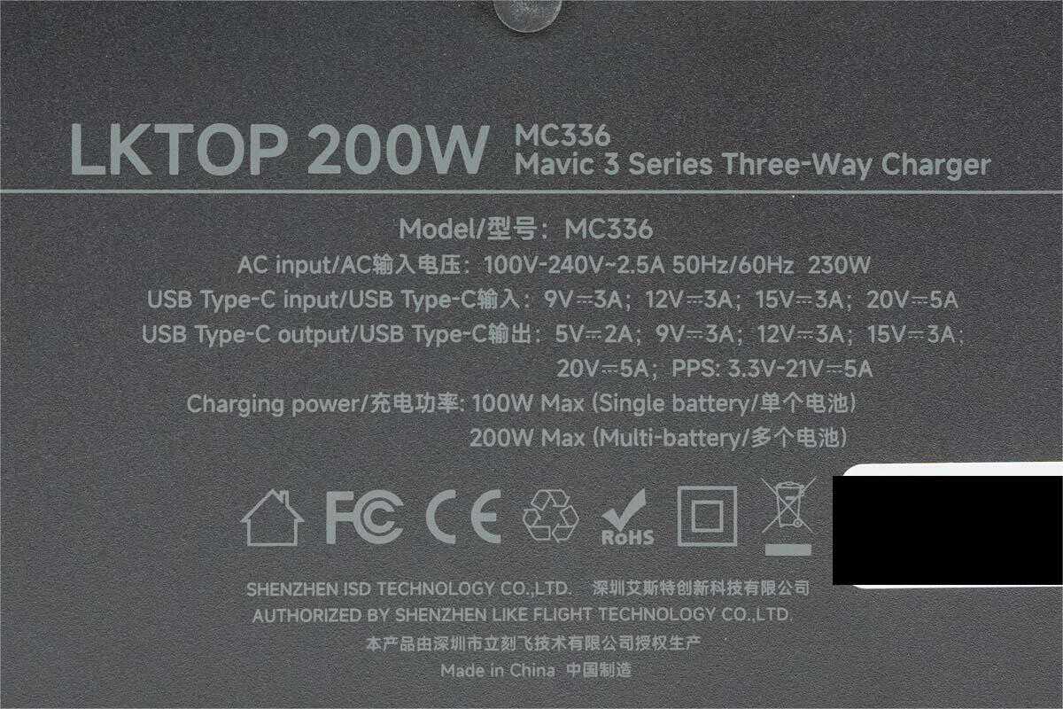

LKTOP 200W Mavic 3系列三通道充电器底部丝印产品的各项参数铭文及认证标识,与包装盒上无异,这里不再赘述。

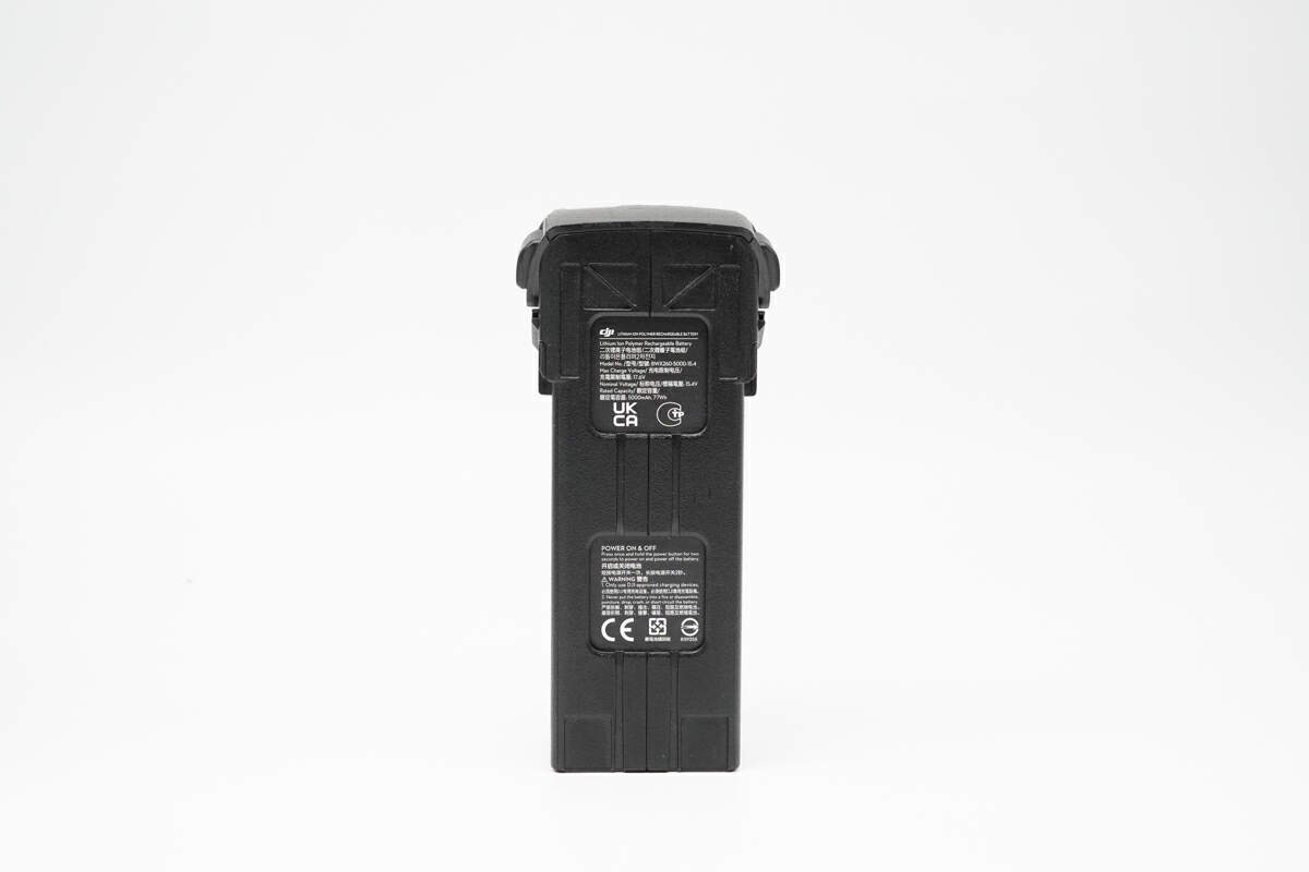

图示为DJI Mavic 3系列原装电池,电池上方贴有相关的参数信息,LKTOP 200W Mavic 3系列三通道充电器仅能给该型号的电池充电。
名称:二次锂离子电池组;
型号:BWX260-5000-15.4;
充电限制电压:17.6V;
标称电压:15.4V;
额定容量5000mAh,77Wh(大致相当于常见的20000mAh充电宝)。

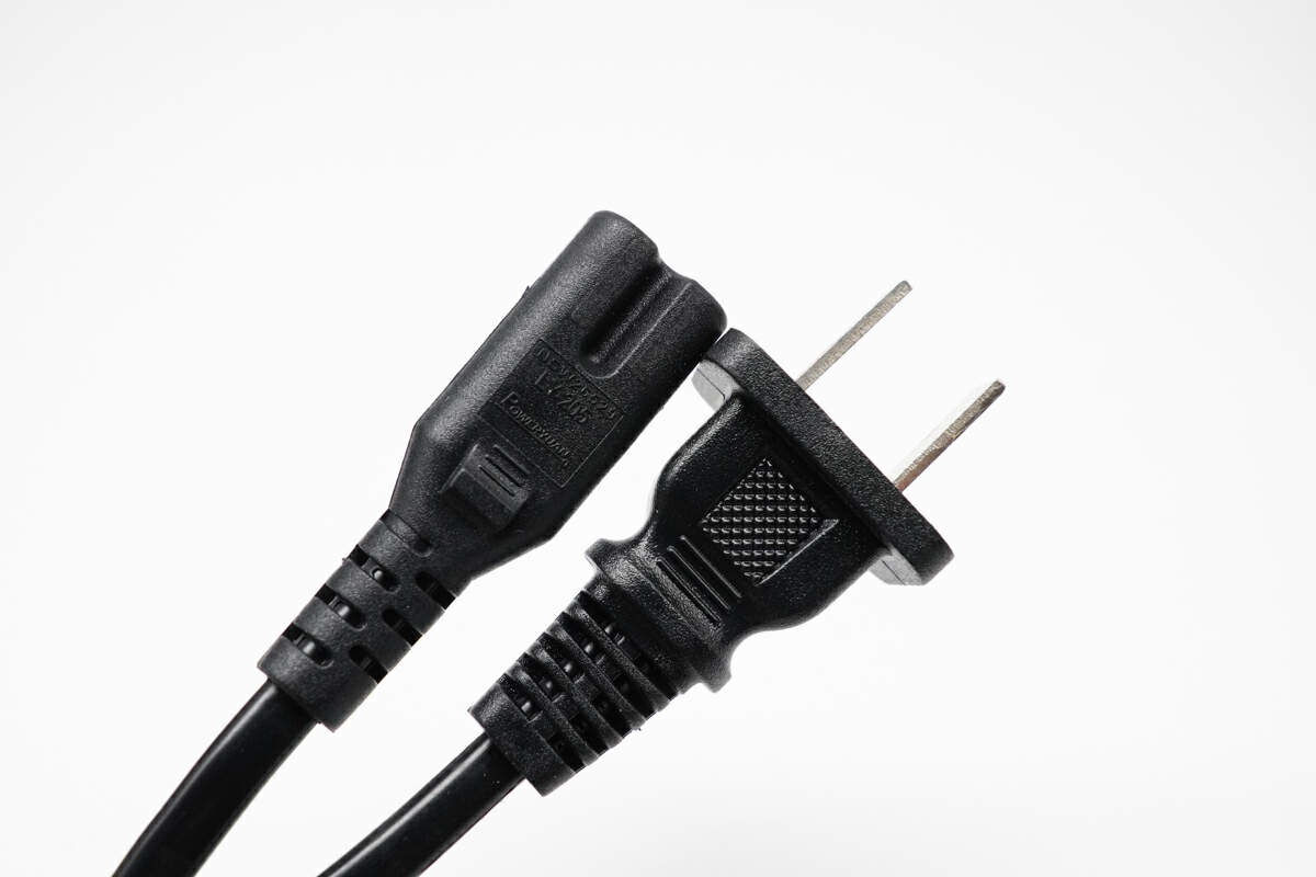

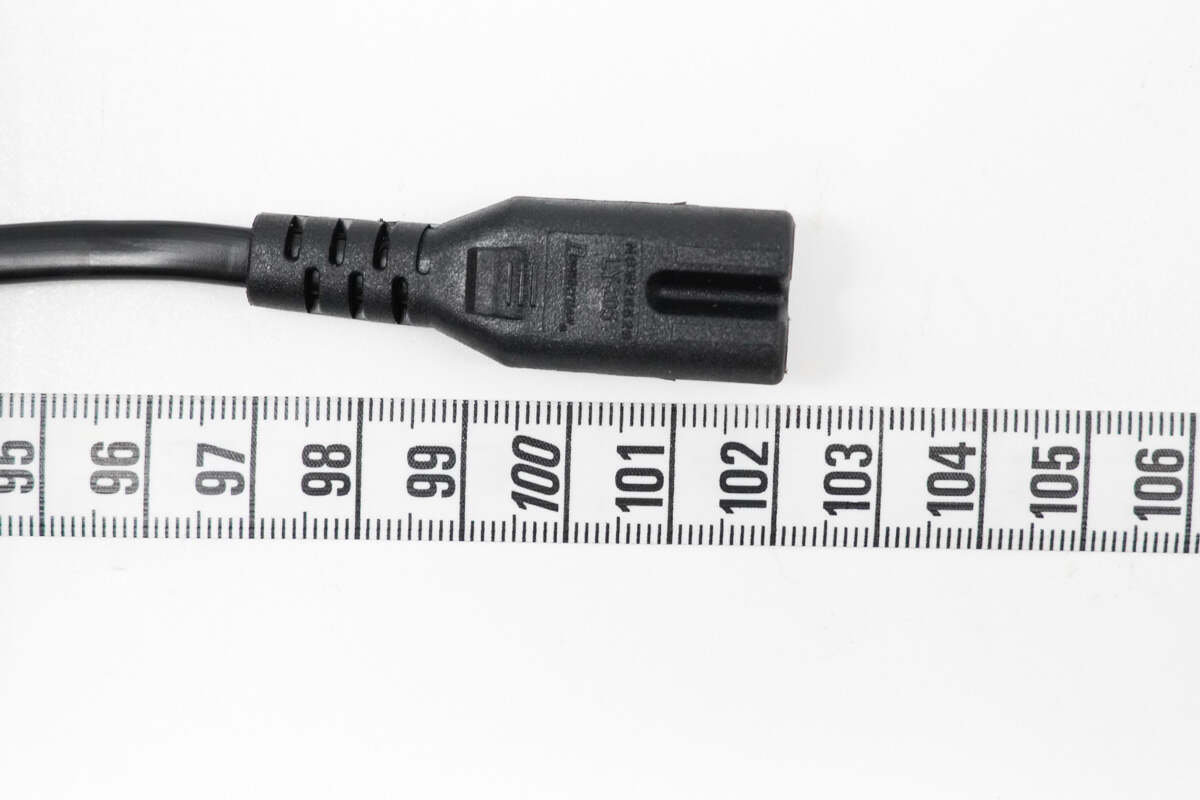

AC电源线为国标两脚设计,支持6A 250V~输入。
![充电效率翻倍,80分钟充满三块Mavic 3系列智能飞行电池,LKTOP 200W Mavic 3系列三通道充电器评测-充电头网](https://chongdiantou-images.oss-cn-shenzhen.aliyuncs.com/wp-content/uploads/2024/05/2024052002144140.jpeg?x-oss-process=style/cdt800w)
AC电源线长度约为102cm。

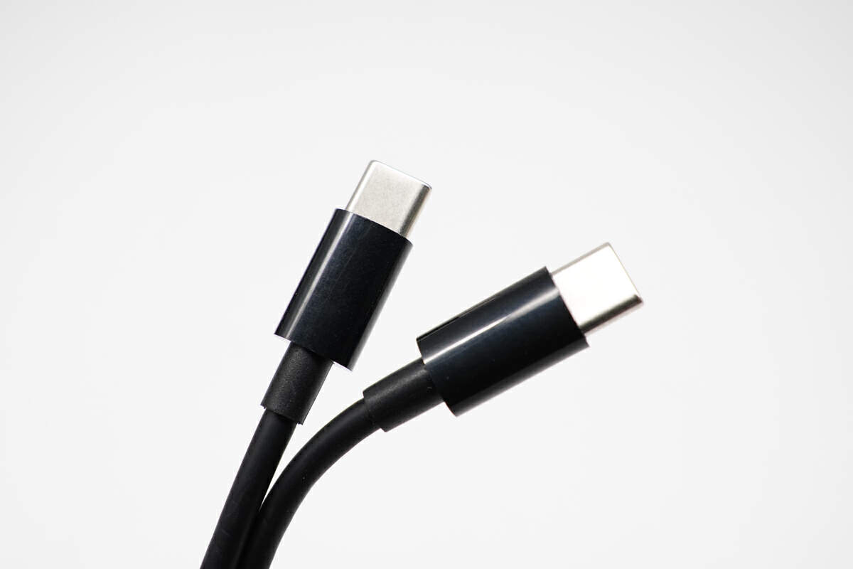

C-C线材依旧为一体注塑成型工艺,子端外壳为亮面质感,网尾处加长更耐弯折,线身比较柔韧。
![充电效率翻倍,80分钟充满三块Mavic 3系列智能飞行电池,LKTOP 200W Mavic 3系列三通道充电器评测-充电头网](https://chongdiantou-images.oss-cn-shenzhen.aliyuncs.com/wp-content/uploads/2024/05/2024052002160852.jpeg?x-oss-process=style/cdt800w)

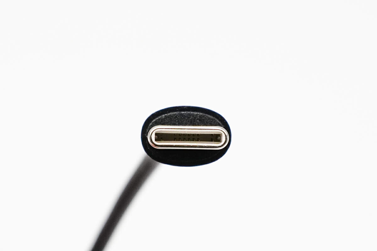

USB-C端子内部非满 PIN 脚设计,内部为白色。

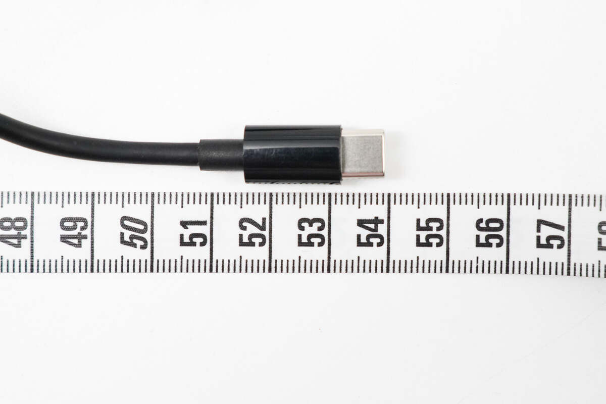

附赠的C-C充电线长度约为55cm。

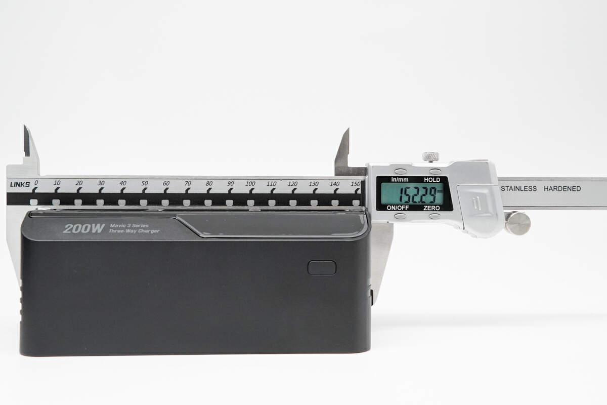

LKTOP 200W Mavic 3系列三通道充电器长度约为152.29mm。

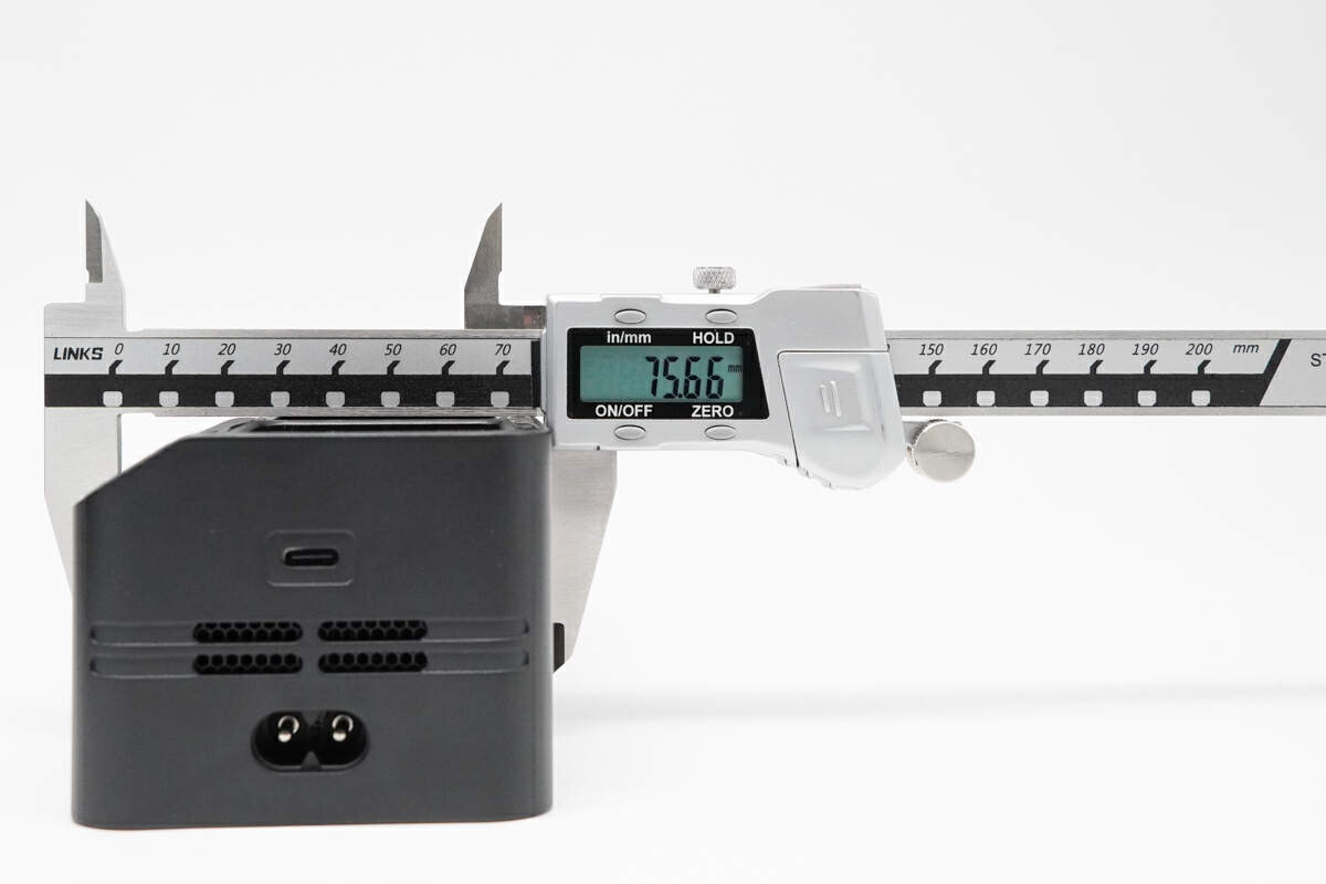

LKTOP 200W Mavic 3系列三通道充电器宽度约为75.66mm。

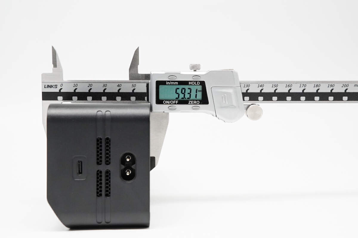

LKTOP 200W Mavic 3系列三通道充电器厚度约为59.31mm。
![充电效率翻倍,80分钟充满三块Mavic 3系列智能飞行电池,LKTOP 200W Mavic 3系列三通道充电器评测-充电头网](https://chongdiantou-images.oss-cn-shenzhen.aliyuncs.com/wp-content/uploads/2024/05/2024052002162318.jpeg?x-oss-process=style/cdt800w)

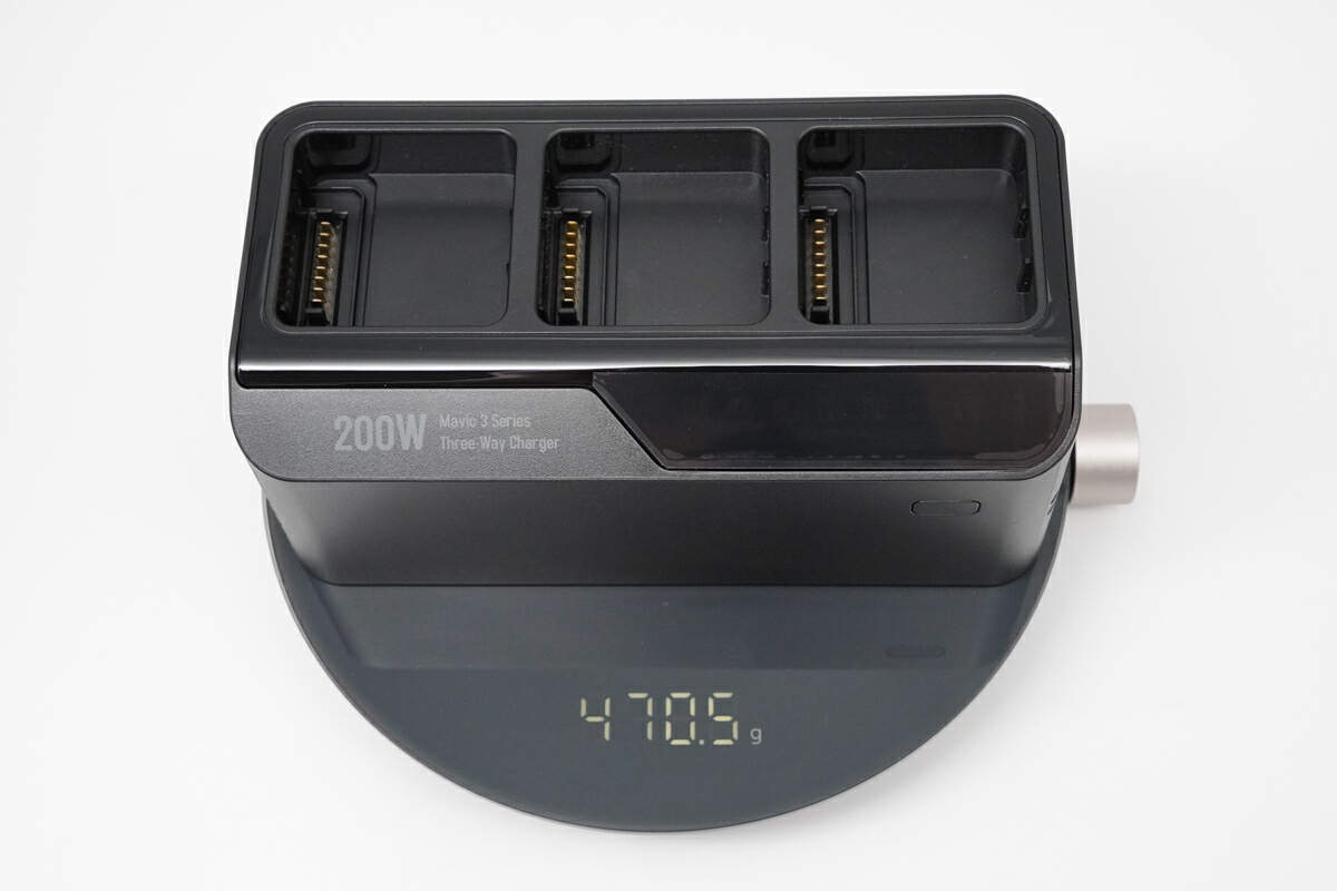

充电器重量约为407.5g。

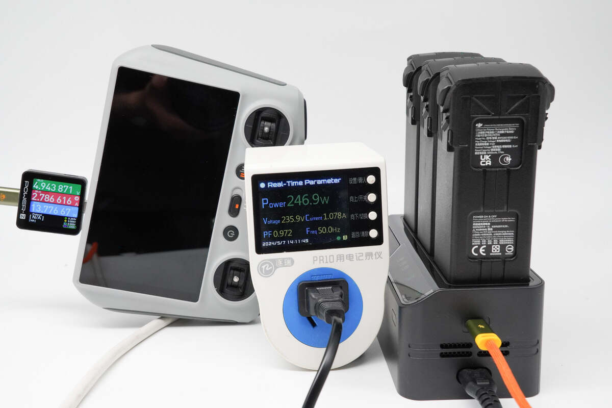

使用场景
LKTOP 200W Mavic 3系列三通道充电器支持AC电源线或者搭配常见的充电器套装输入,配备了三个电池插槽,可同时为三块Mavic 3系列电池充电并且利用Type-C接口给Mavic 3遥控器等C设备充电;同时,单独搭配Mavic 3系列电池还可以作为充电宝使用,给手机、平板、笔记本等常见电子设备充电。
为智能飞行电池充电
![充电效率翻倍,80分钟充满三块Mavic 3系列智能飞行电池,LKTOP 200W Mavic 3系列三通道充电器评测-充电头网](https://chongdiantou-images.oss-cn-shenzhen.aliyuncs.com/wp-content/uploads/2024/05/2024052002163465.jpeg?x-oss-process=style/cdt800w)

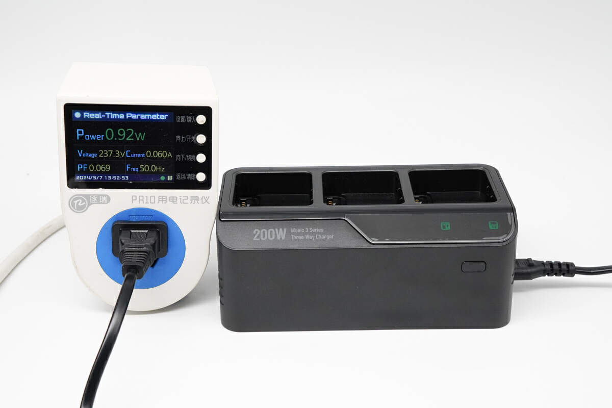

使用标配的AC电源线充电器供电,在未插入Mavic 3系列电池下,空载状态下用电记录仪显示此时的功率仅有0.92W。
![充电效率翻倍,80分钟充满三块Mavic 3系列智能飞行电池,LKTOP 200W Mavic 3系列三通道充电器评测-充电头网](https://chongdiantou-images.oss-cn-shenzhen.aliyuncs.com/wp-content/uploads/2024/05/2024052002163467.jpeg?x-oss-process=style/cdt800w)

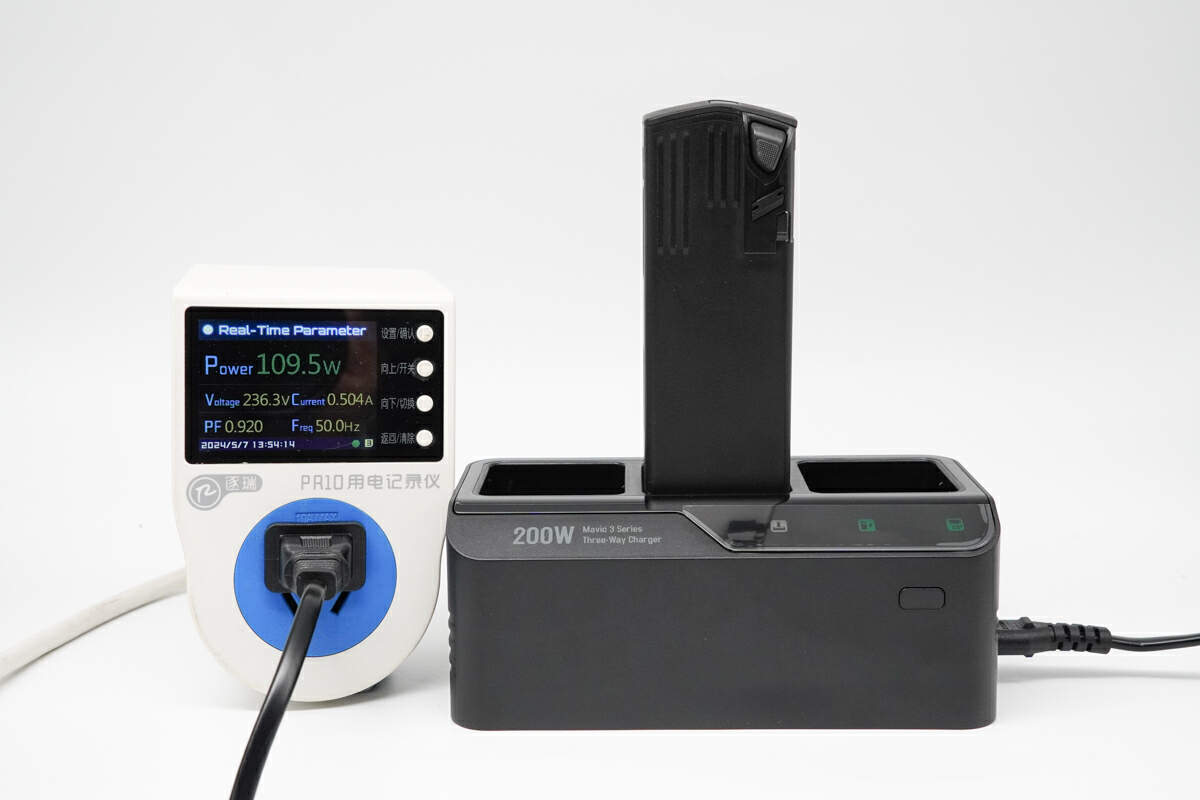

使用标配的AC电源线充电器供电,在插入一块Mavic 3系列电池时,用电记录仪显示此时的功率仅有109.5W。
![充电效率翻倍,80分钟充满三块Mavic 3系列智能飞行电池,LKTOP 200W Mavic 3系列三通道充电器评测-充电头网](https://chongdiantou-images.oss-cn-shenzhen.aliyuncs.com/wp-content/uploads/2024/05/2024052002163537.jpeg?x-oss-process=style/cdt800w)

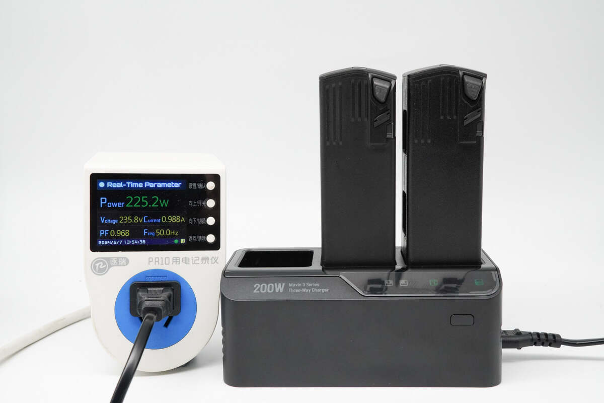

使用标配的AC电源线充电器供电,在插入两块Mavic 3系列电池时,用电记录仪显示此时的功率为225.2W。
![充电效率翻倍,80分钟充满三块Mavic 3系列智能飞行电池,LKTOP 200W Mavic 3系列三通道充电器评测-充电头网](https://chongdiantou-images.oss-cn-shenzhen.aliyuncs.com/wp-content/uploads/2024/05/2024052002164790.jpeg?x-oss-process=style/cdt800w)

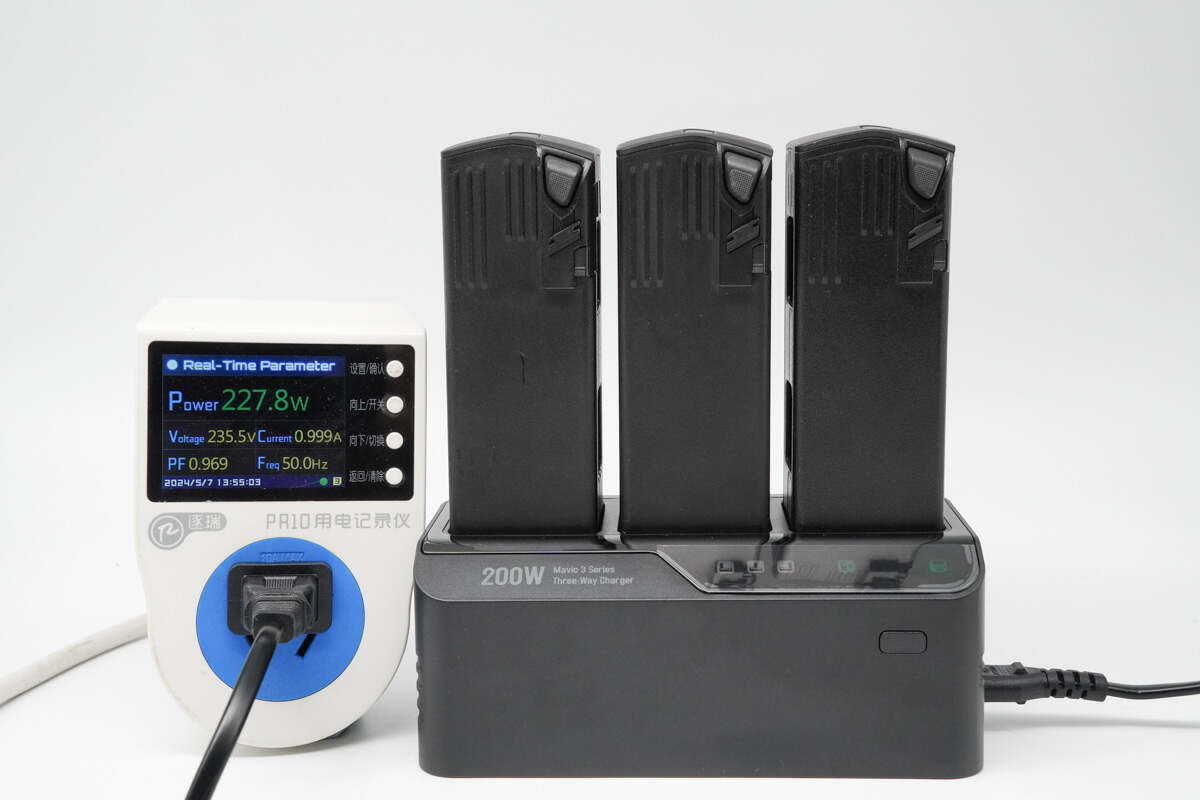

使用标配的AC电源线充电器供电,在插入三块Mavic 3系列电池时,用电记录仪显示此时的功率为227.8W。此时,充电器会智能检测电池电量,优先给剩余电量高的电池进行充电,首个电池充电时间约60-70分钟左右,第二电池约70-80分钟,第三个电池约80-90分钟。

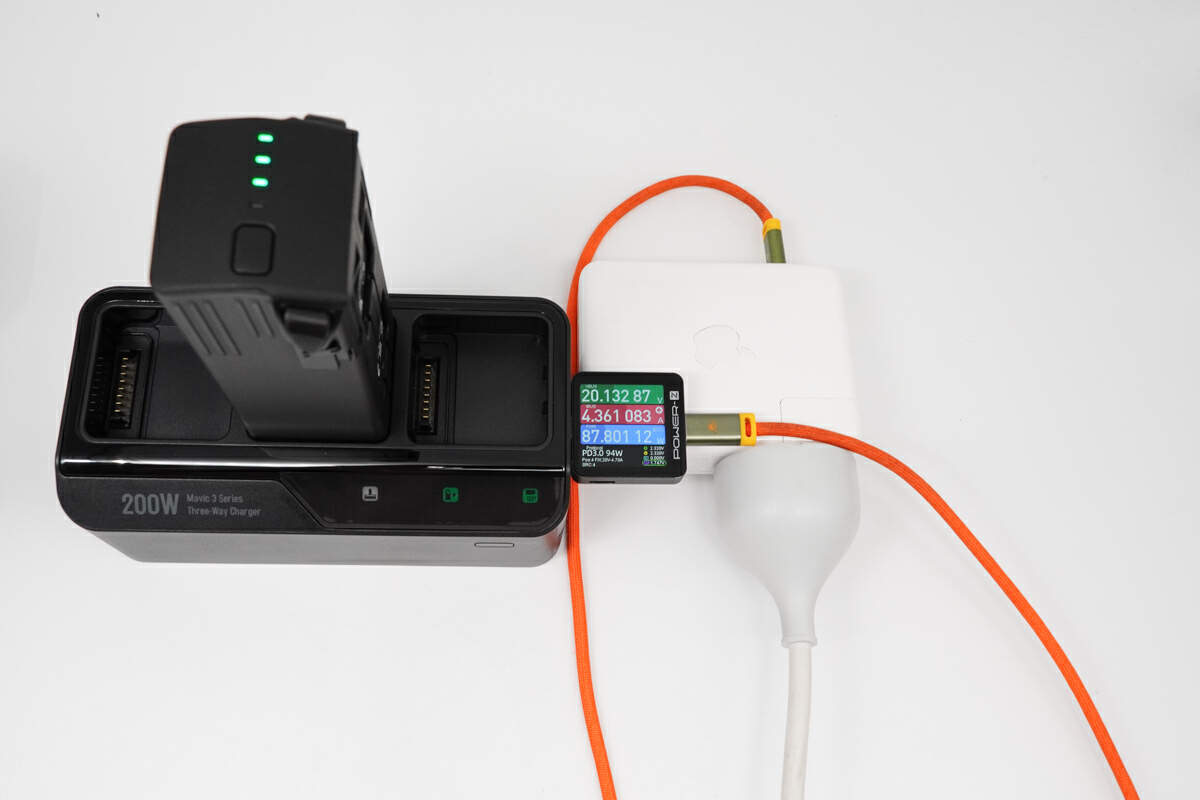

另外,在外出忘记携带原装AC交流电源线的情况下,还可以使用常见的充电器套装为其供电。
![充电效率翻倍,80分钟充满三块Mavic 3系列智能飞行电池,LKTOP 200W Mavic 3系列三通道充电器评测-充电头网](https://chongdiantou-images.oss-cn-shenzhen.aliyuncs.com/wp-content/uploads/2024/05/2024052002191113.jpeg?x-oss-process=style/cdt800w)
使用 Apple 140W充电器搭配高规格快充线进行供电,在插入一块Mavic 3系列电池时,POWER-Z KM003C 测试仪实测当前输入端功率为20.13V 4.36A 87.80W。

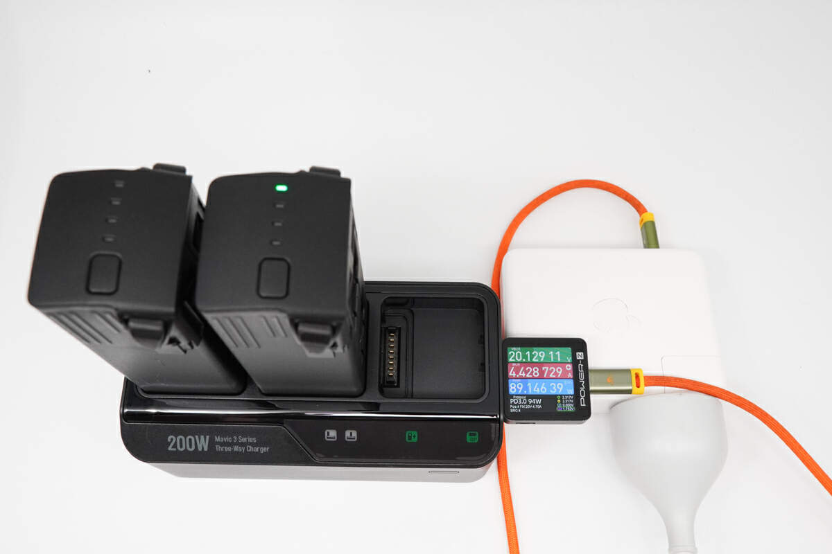

使用 Apple 140W充电器搭配高规格快充线进行供电,在插入两块Mavic 3系列电池时,POWER-Z KM003C 测试仪实测当前输入端功率为20.13V 4.43A 89.15W。
![充电效率翻倍,80分钟充满三块Mavic 3系列智能飞行电池,LKTOP 200W Mavic 3系列三通道充电器评测-充电头网](https://chongdiantou-images.oss-cn-shenzhen.aliyuncs.com/wp-content/uploads/2024/05/2024052002170635.jpeg?x-oss-process=style/cdt800w)

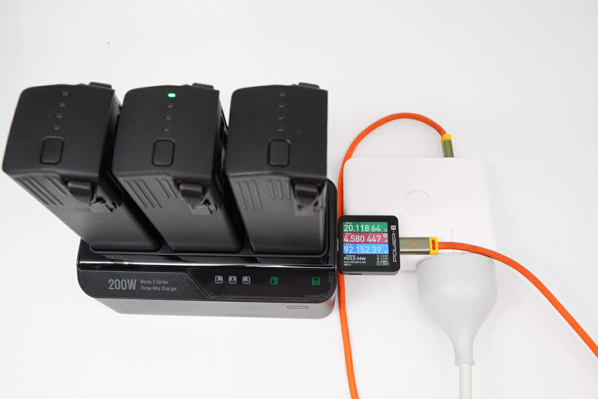

使用 Apple 140W充电器搭配高规格快充线进行供电,在插入三块Mavic 3系列电池时,POWER-Z KM003C 测试仪实测当前输入端功率为20.12V 4.58A 92.15W。虽然整体的充电充电功率相较于原装AC交流线更长,但也能起到应急的作用。

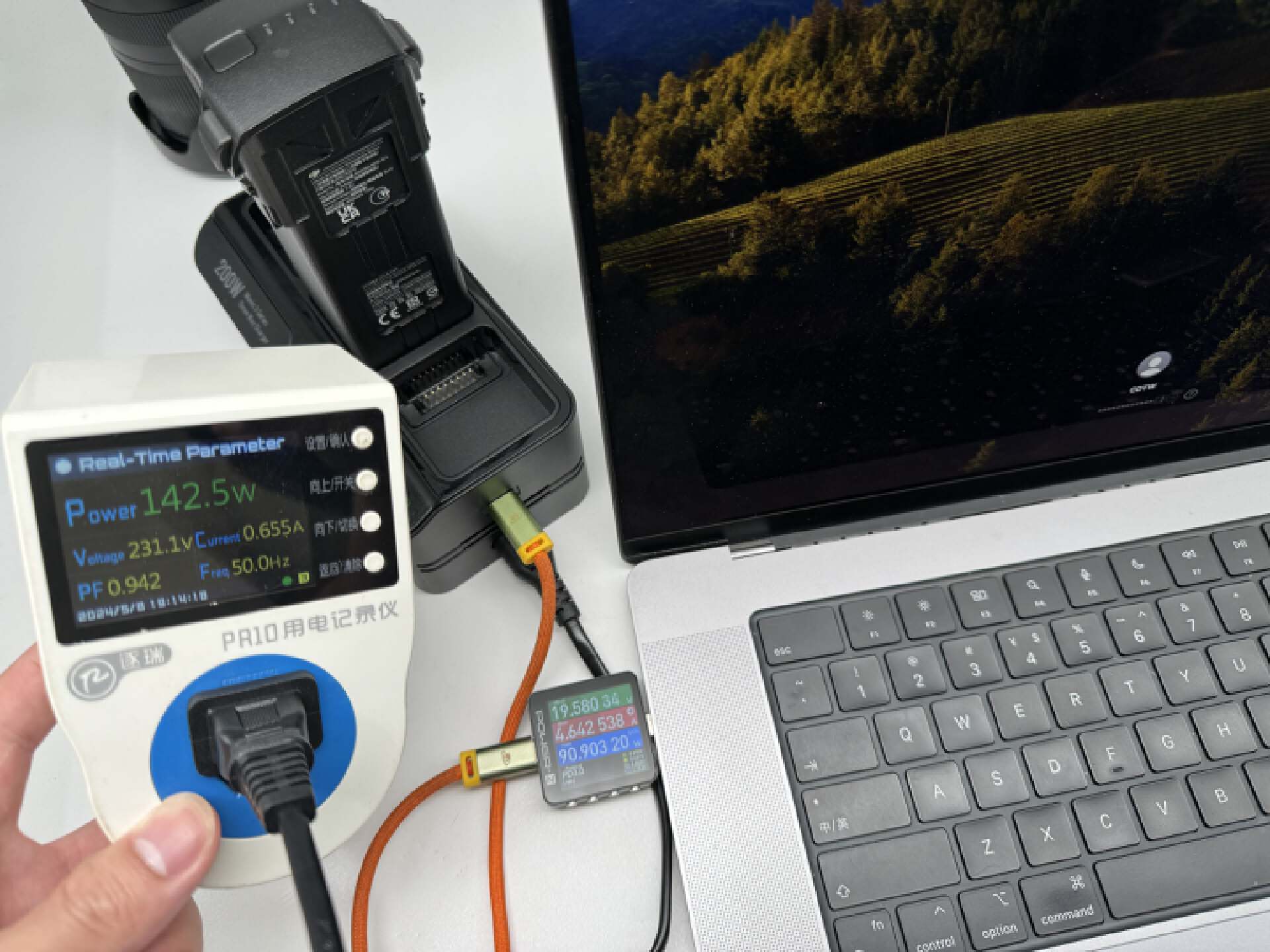

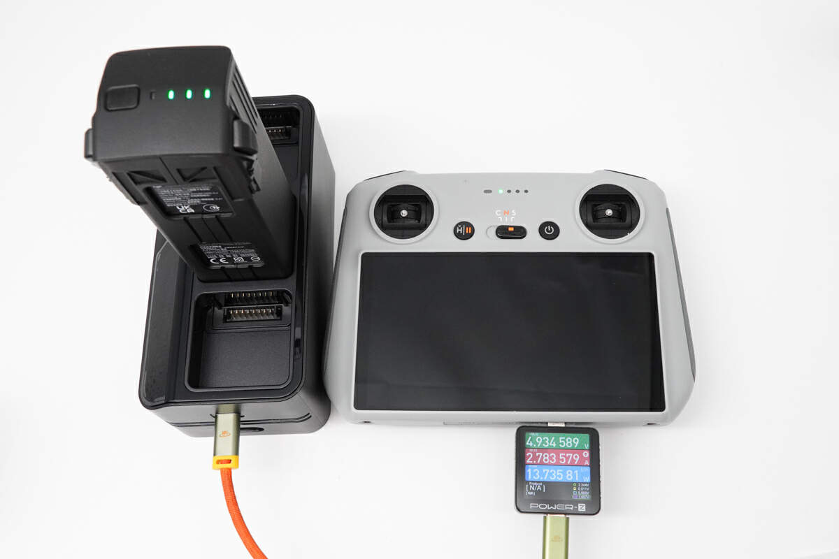

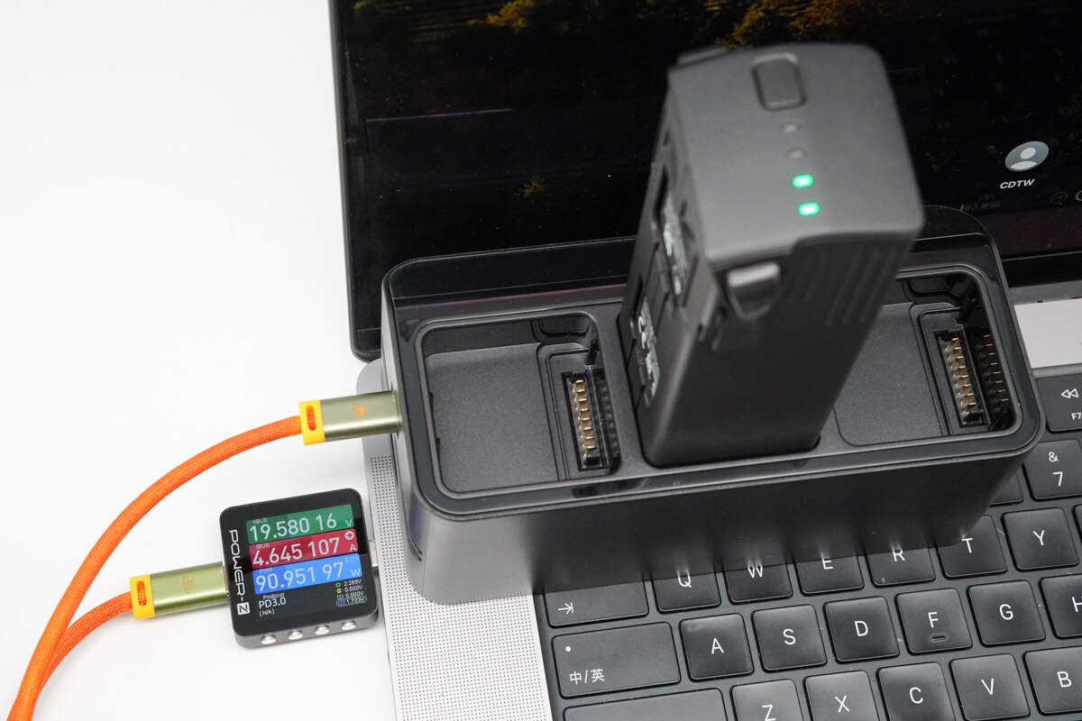

同样场景下,如果仅给一块Mavic 3电池充电,则此时Type-C接口最高能支持100W左右的输出,POWER-Z KM003C 测试仪实测当前输入端功率为19.58V 4.64A 90.9W,给MacBook Pro笔记本电脑等设备充电也毫无压力。

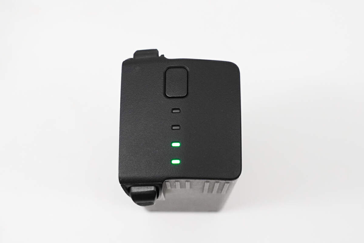

短按电池开关一次,再长按电池开关2秒以上开启Mavic 3系列电池,此时可以看到顶部的指示灯开始亮起。

![充电效率翻倍,80分钟充满三块Mavic 3系列智能飞行电池,LKTOP 200W Mavic 3系列三通道充电器评测-充电头网](https://chongdiantou-images.oss-cn-shenzhen.aliyuncs.com/wp-content/uploads/2024/05/2024052002202690.jpeg?x-oss-process=style/cdt800w)
该场景下,LKTOP 200W Mavic 3系列三通道充电器的Type-C接口最高支持100W输出,将Type-C接口连接至MacBook Pro,使用POWER-Z KM003C 测试仪实测当前输入端功率为19.58V 4.65A 90.95W。

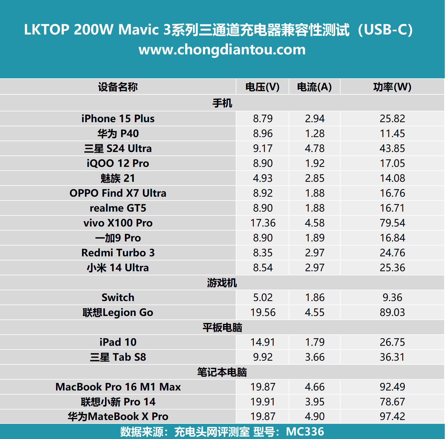

将数据做成表格,大部分手机均能握手9V电压档位,部分对于PPS快充兼容性较好的手机则可以握手15V电压档位或者大电流,平板及笔电等设备则可以握手15、20V电压。
![充电效率翻倍,80分钟充满三块Mavic 3系列智能飞行电池,LKTOP 200W Mavic 3系列三通道充电器评测-充电头网](https://chongdiantou-images.oss-cn-shenzhen.aliyuncs.com/wp-content/uploads/2024/05/2024052002263782.png?x-oss-process=style/cdt800w)
绘制成柱状图可以看到,对于不同品牌的手机充电功率主要分布为15W、18W、25W多个档位,对于部分PPS兼容性好的手机比如vivo X100 Pro,充电功率甚至可以达到80W左右,另外对于其他主要握手PD快充协议游戏掌机、笔记本电脑等,基本可以跑满设备本身的最高充电功率,整体的快充兼容性表现优秀。
