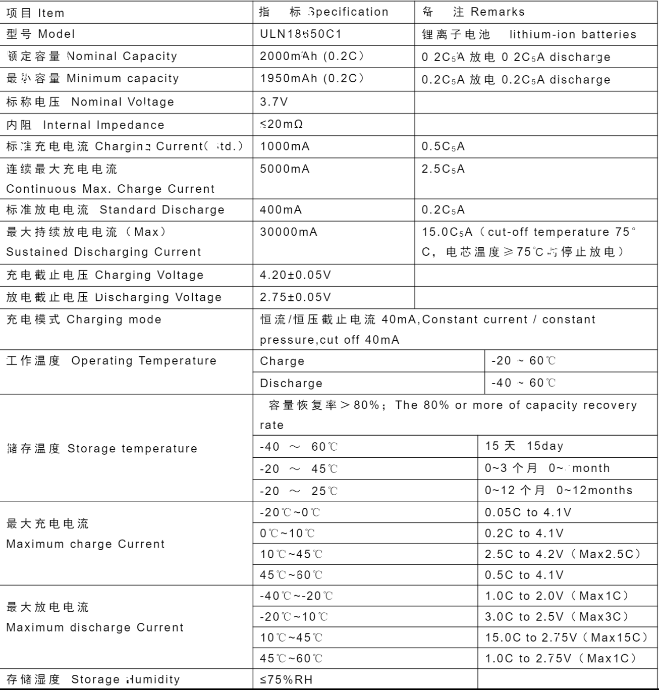

规格书介绍
![极速充放,性能超群,电动工具与小家电的卓越之选!优特利推出ULN18650C1电芯-充电头网](https://static.chongdiantou.com/wp-content/uploads/2024/05/2024052110435445.png?x-oss-process=style/cdt800w)
从规格书可以了解到基本信息,这款优特利电芯ULN18650C1电芯额定容量2000mAh@0.2C,标称电压 3.7V,内阻≤20mΩ,标准充电电流1000mA(0.5C),连续最大充电电流5000mA(2.5C),标准放电电流400mA(0.2C),最大持续放电电流30000mA(15C,电芯温度≥75℃时停止放电),充放电截止电压4.2V/2.75V。

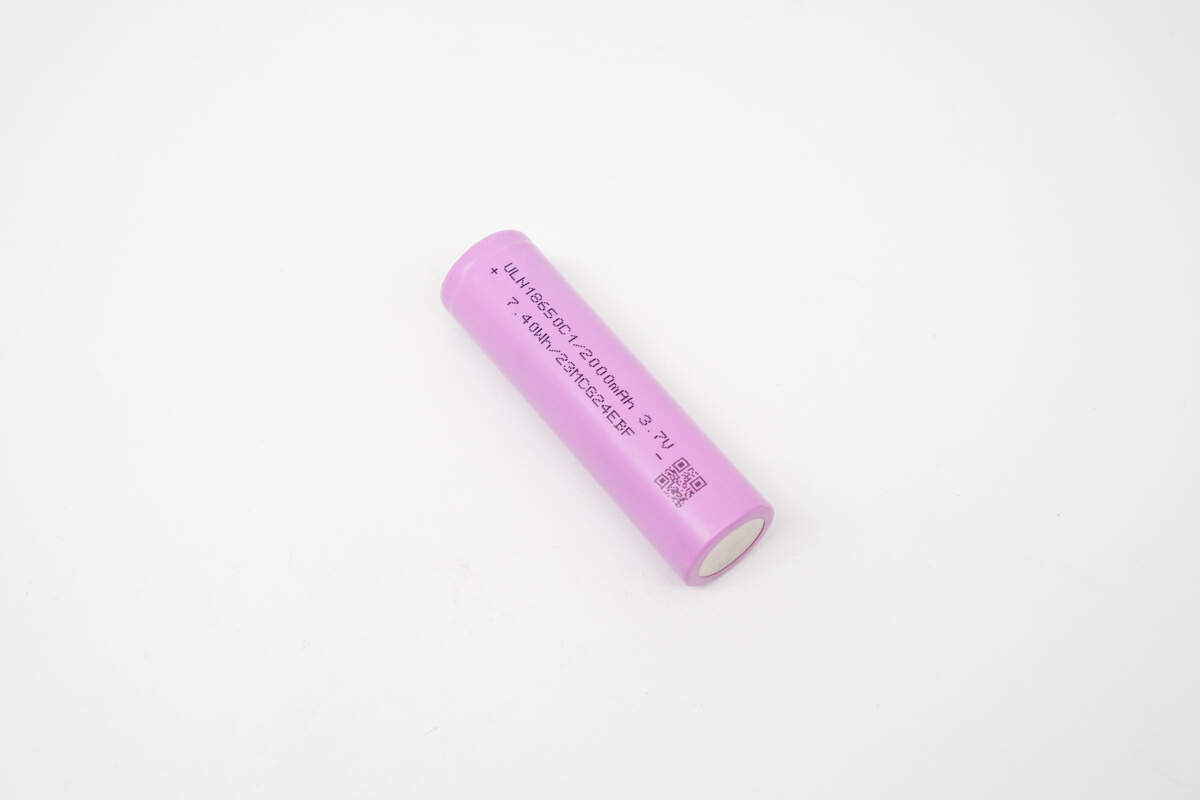

按照惯例,先来看看这款电芯的外观。
![极速充放,性能超群,电动工具与小家电的卓越之选!优特利推出ULN18650C1电芯-充电头网](https://static.chongdiantou.com/wp-content/uploads/2024/05/2024052110434942.jpeg?x-oss-process=style/cdt800w)
优特利ULN18650C1电芯为圆柱体设计,采用紫色电芯套膜颜色,并且套膜颜色可依据要求进行调整,满足客户的多样化需求。

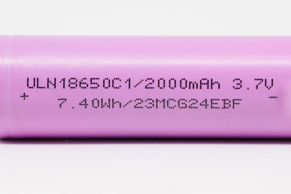

优特利ULN18650C1电芯另一侧拥有喷码:
“ULN18650C1/2000mAh ”及”+“、”-“正负极标识;
额定容量:2000mAh@0.2C;
标称电压:3.7V;标称能量:7.4Wh;
交流内阻:≤20mΩ。

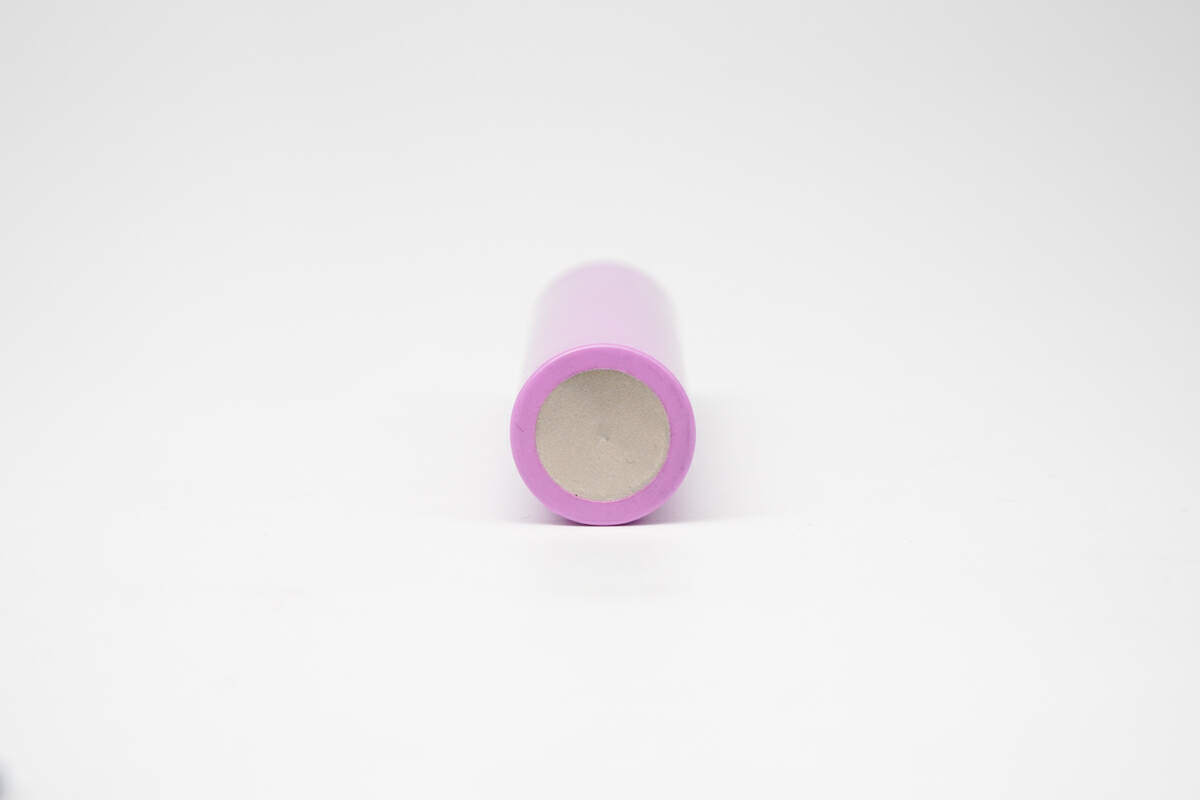

![极速充放,性能超群,电动工具与小家电的卓越之选!优特利推出ULN18650C1电芯-充电头网](https://static.chongdiantou.com/wp-content/uploads/2024/05/2024052110433492.jpeg?x-oss-process=style/cdt800w)

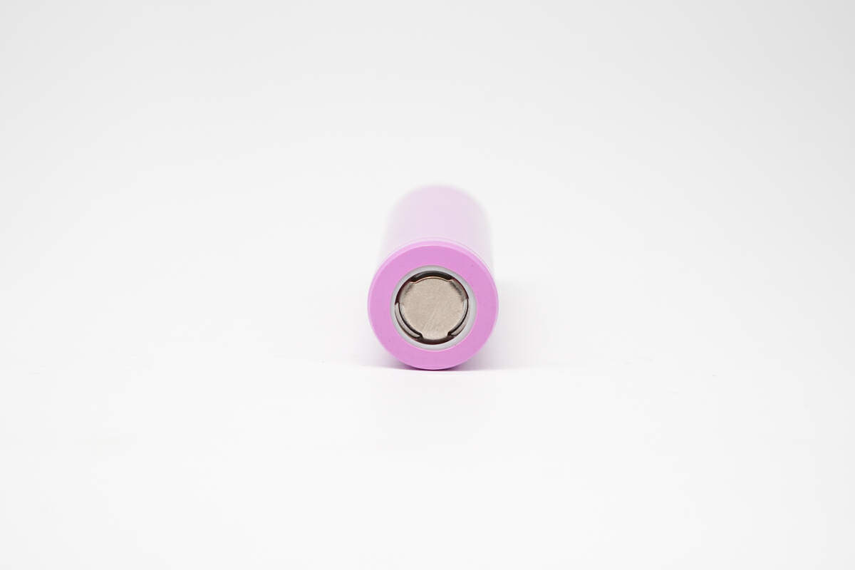

优特利ULN18650C1电芯负极接触面采用合金金属材质制作,阳极氧化工艺处理,耐用防腐。
![极速充放,性能超群,电动工具与小家电的卓越之选!优特利推出ULN18650C1电芯-充电头网](https://static.chongdiantou.com/wp-content/uploads/2024/05/2024052110432895.jpeg?x-oss-process=style/cdt800w)
优特利ULN18650C1电芯正极接触面依旧为合金材质,顶部三泄气孔。

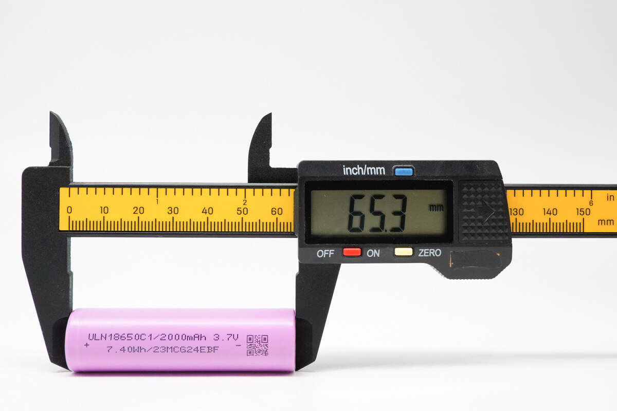

![极速充放,性能超群,电动工具与小家电的卓越之选!优特利推出ULN18650C1电芯-充电头网](https://static.chongdiantou.com/wp-content/uploads/2024/05/2024052110432117.jpeg?x-oss-process=style/cdt800w)
使用塑胶卡尺测得,优特利ULN18650C1电芯圆柱高度约为65.3mm。

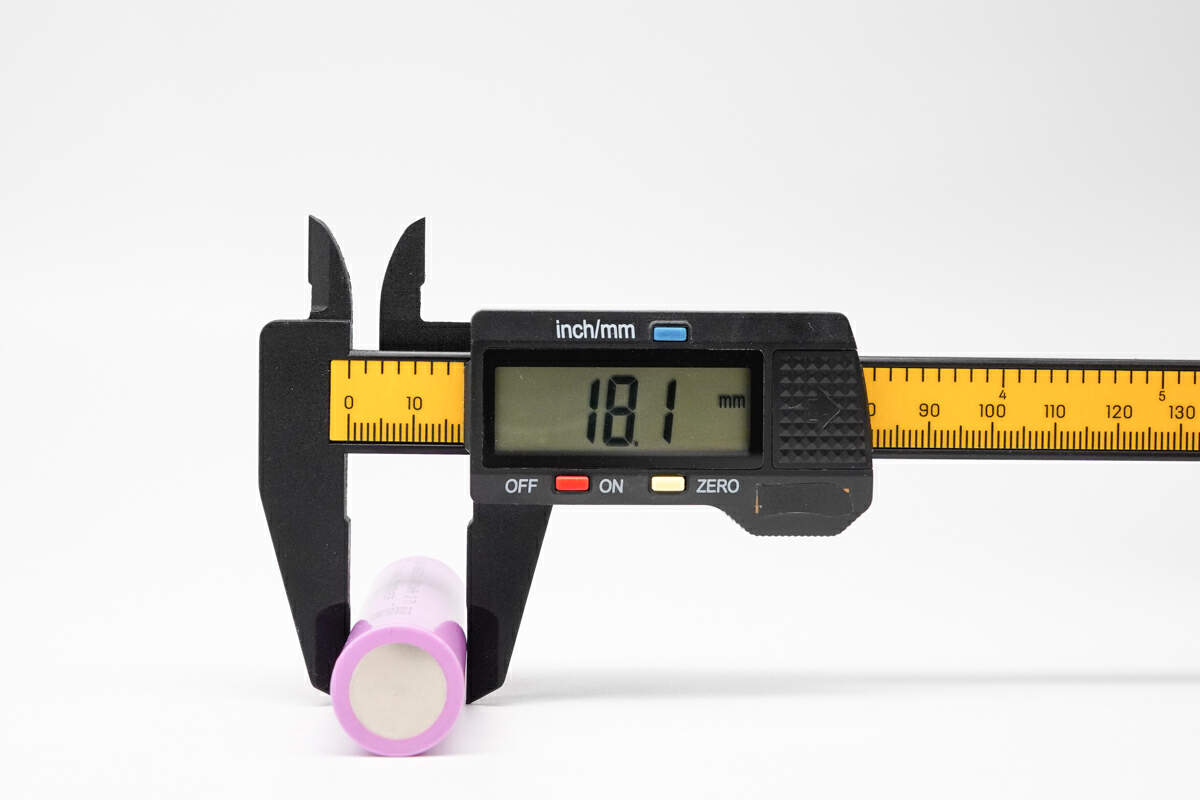

![极速充放,性能超群,电动工具与小家电的卓越之选!优特利推出ULN18650C1电芯-充电头网](https://static.chongdiantou.com/wp-content/uploads/2024/05/2024052110431561.jpeg?x-oss-process=style/cdt800w)
使用塑胶卡尺测得,优特利ULN18650C1电芯直径约为18.1mm。

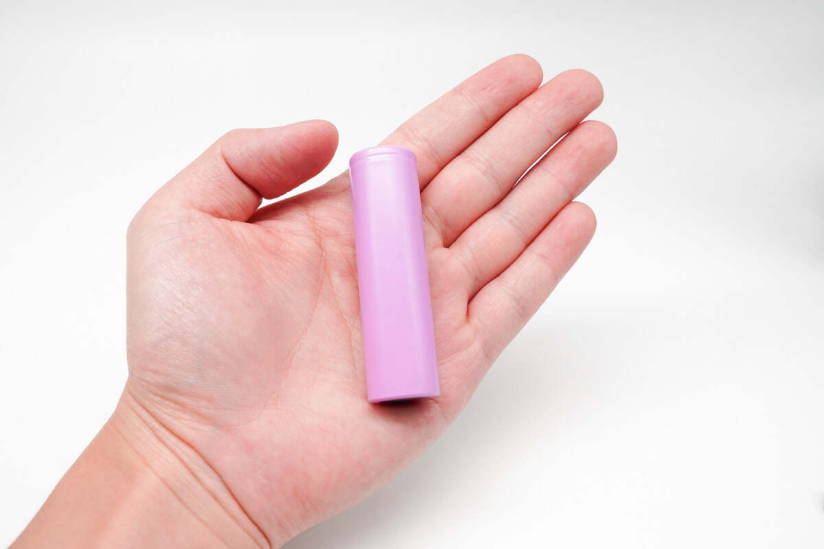

![极速充放,性能超群,电动工具与小家电的卓越之选!优特利推出ULN18650C1电芯-充电头网](https://static.chongdiantou.com/wp-content/uploads/2024/05/2024052110424910.jpeg?x-oss-process=style/cdt800w)
优特利ULN18650C1电芯与成年男子手掌对比。
