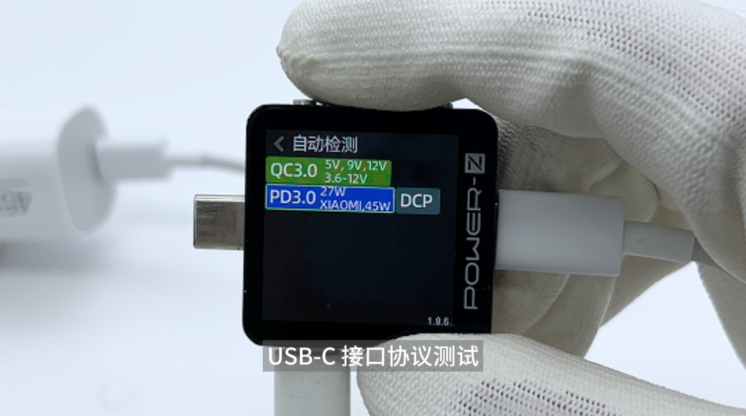

使用POWER-Z KM003C 读取USB-C端口快充协议,实测支持QC3.0、PD、DCP等充电协议。
![支持小米快充、PD、PPS等协议,小米45W小布丁米系手机充电兼容性测试-充电头网](https://chongdiantou-images.oss-cn-shenzhen.aliyuncs.com/wp-content/uploads/2024/06/2024061909052844.png?x-oss-process=style/cdt800w)
PDO报文方面,USB-C端口支持 5V3A、9V3A、15V3A、20V5A 四组固定电压档位,以及3.6-11V6.1A、3.6-20V4.8A 两组PPS电压档位。

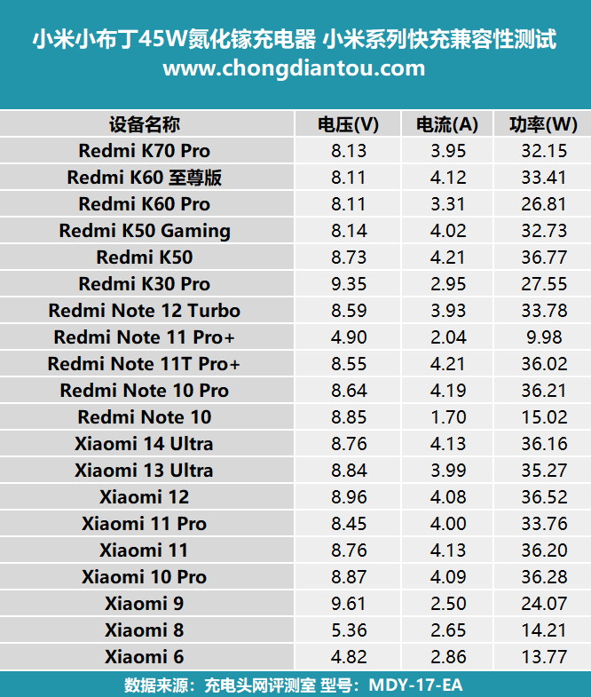

![支持小米快充、PD、PPS等协议,小米45W小布丁米系手机充电兼容性测试-充电头网](https://chongdiantou-images.oss-cn-shenzhen.aliyuncs.com/wp-content/uploads/2024/06/2024061909054388.png?x-oss-process=style/cdt800w)

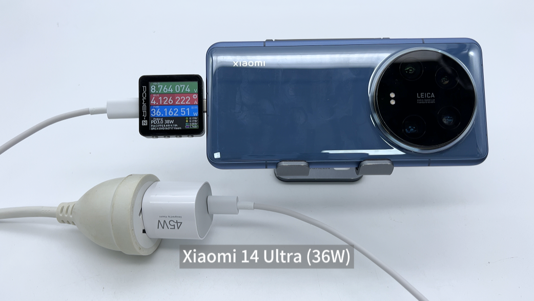

为小米14 Ultra 充电,使用 POWER-Z KM003C 测试仪读取到的功率为8.76V 4.13A 36.16W。

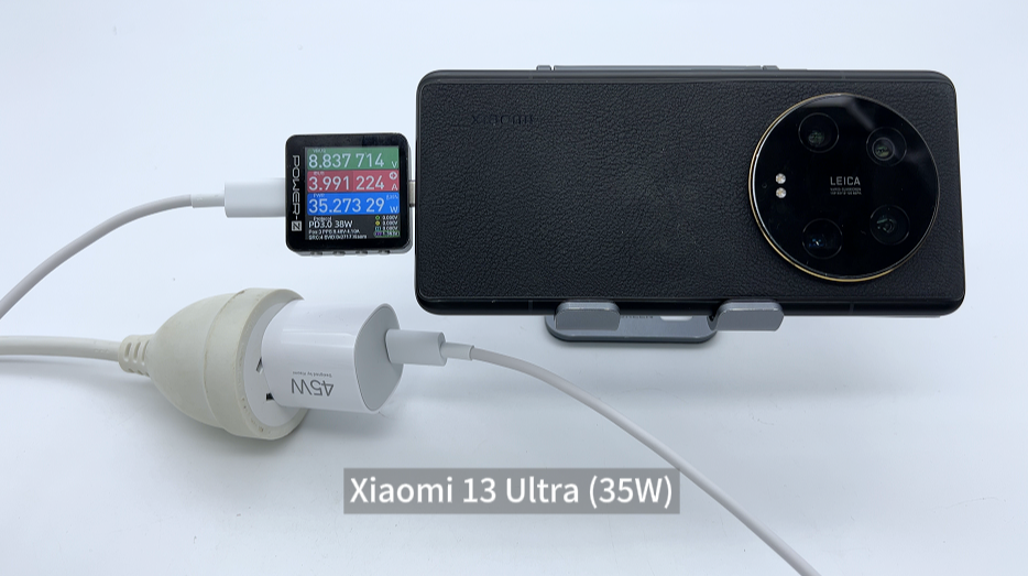

![支持小米快充、PD、PPS等协议,小米45W小布丁米系手机充电兼容性测试-充电头网](https://chongdiantou-images.oss-cn-shenzhen.aliyuncs.com/wp-content/uploads/2024/06/2024061909055871.png?x-oss-process=style/cdt800w)
为小米13 Ultra 充电,使用 POWER-Z KM003C 测试仪读取到的功率为8.84V 3.99A 35.27W。
![支持小米快充、PD、PPS等协议,小米45W小布丁米系手机充电兼容性测试-充电头网](https://chongdiantou-images.oss-cn-shenzhen.aliyuncs.com/wp-content/uploads/2024/06/2024061909061733.png?x-oss-process=style/cdt800w)
为小米12充电,使用 POWER-Z KM003C 测试仪读取到的功率为8.96V 4.08A 36.52W。

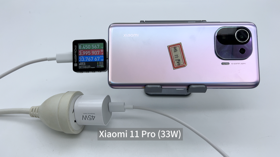

![支持小米快充、PD、PPS等协议,小米45W小布丁米系手机充电兼容性测试-充电头网](https://chongdiantou-images.oss-cn-shenzhen.aliyuncs.com/wp-content/uploads/2024/06/2024061909063031.png?x-oss-process=style/cdt800w)
为小米11 Pro 充电,使用 POWER-Z KM003C 测试仪读取到的功率为8.45V 4.00A 33.77W。

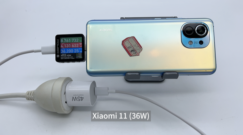

![支持小米快充、PD、PPS等协议,小米45W小布丁米系手机充电兼容性测试-充电头网](https://chongdiantou-images.oss-cn-shenzhen.aliyuncs.com/wp-content/uploads/2024/06/2024061909064442.png?x-oss-process=style/cdt800w)
为小米11充电,使用 POWER-Z KM003C 测试仪读取到的功率为8.76V 4.13A 36.20W。

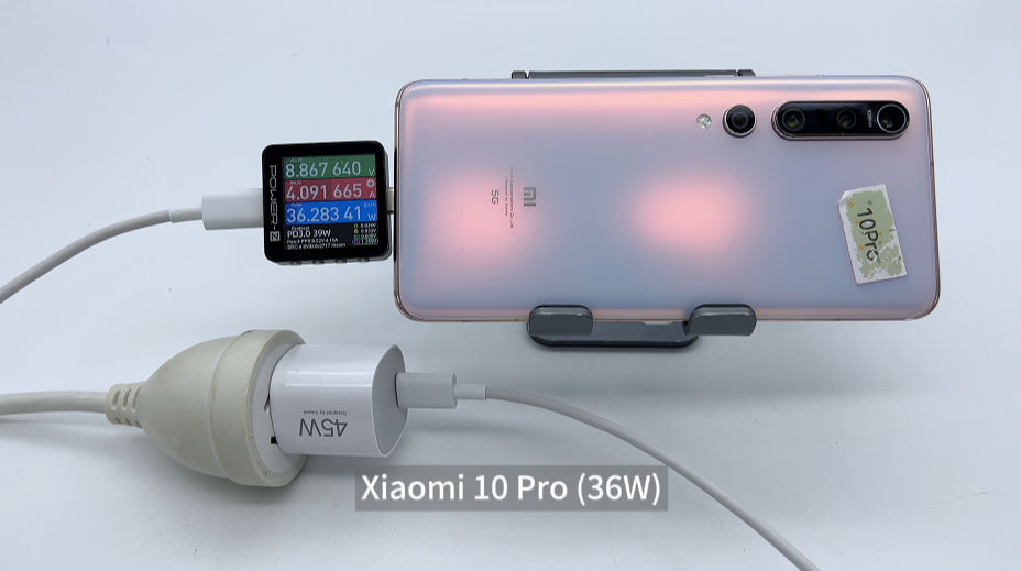

![支持小米快充、PD、PPS等协议,小米45W小布丁米系手机充电兼容性测试-充电头网](https://chongdiantou-images.oss-cn-shenzhen.aliyuncs.com/wp-content/uploads/2024/06/2024061909065566.png?x-oss-process=style/cdt800w)
为小米10 Pro 充电,使用 POWER-Z KM003C 测试仪读取到的功率为8.87V 4.09A 36.28W。
![支持小米快充、PD、PPS等协议,小米45W小布丁米系手机充电兼容性测试-充电头网](https://chongdiantou-images.oss-cn-shenzhen.aliyuncs.com/wp-content/uploads/2024/06/2024061909070860.png?x-oss-process=style/cdt800w)

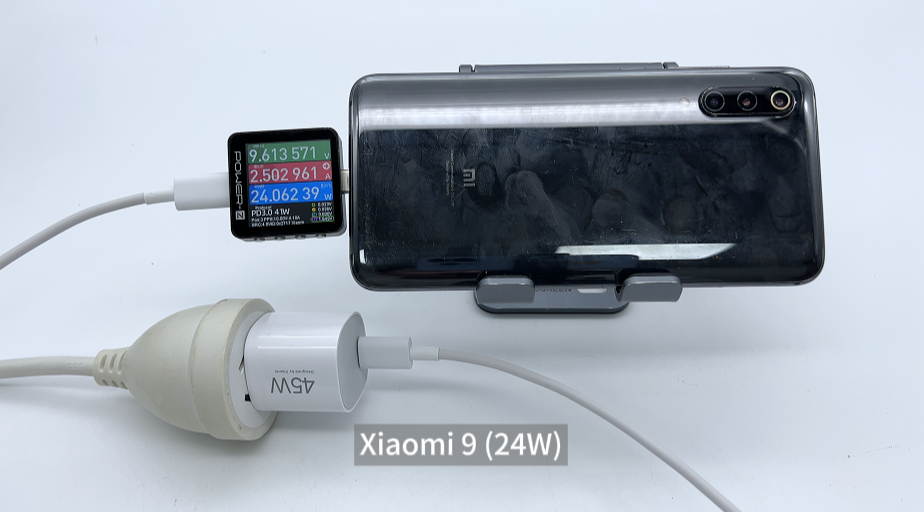

为小米9充电,使用 POWER-Z KM003C 测试仪读取到的功率为9.61V 2.50A 24.06W。

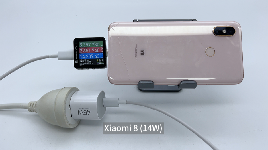

![支持小米快充、PD、PPS等协议,小米45W小布丁米系手机充电兼容性测试-充电头网](https://chongdiantou-images.oss-cn-shenzhen.aliyuncs.com/wp-content/uploads/2024/06/2024061909071667.png?x-oss-process=style/cdt800w)
为小米8充电,使用 POWER-Z KM003C 测试仪读取到的功率为5.56V 2.65A 14.21W。

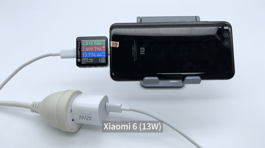

![支持小米快充、PD、PPS等协议,小米45W小布丁米系手机充电兼容性测试-充电头网](https://chongdiantou-images.oss-cn-shenzhen.aliyuncs.com/wp-content/uploads/2024/06/2024061909072676.png?x-oss-process=style/cdt800w)
为小米6充电,使用 POWER-Z KM003C 测试仪读取到的功率为4.82V 2.86A 13.77W。

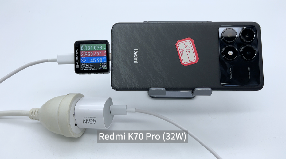

![支持小米快充、PD、PPS等协议,小米45W小布丁米系手机充电兼容性测试-充电头网](https://chongdiantou-images.oss-cn-shenzhen.aliyuncs.com/wp-content/uploads/2024/06/2024061909074018.png?x-oss-process=style/cdt800w)
为 Redmi K70 Pro 充电,使用 POWER-Z KM003C 测试仪读取到的功率为8.13V 3.95A 32.15W。

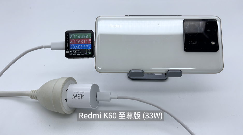

![支持小米快充、PD、PPS等协议,小米45W小布丁米系手机充电兼容性测试-充电头网](https://chongdiantou-images.oss-cn-shenzhen.aliyuncs.com/wp-content/uploads/2024/06/2024061909075622.png?x-oss-process=style/cdt800w)
为 Redmi K60 至尊版充电,使用 POWER-Z KM003C 测试仪读取到的功率为8.11V 4.12A 33.41W。

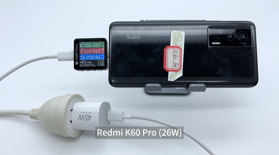

![支持小米快充、PD、PPS等协议,小米45W小布丁米系手机充电兼容性测试-充电头网](https://chongdiantou-images.oss-cn-shenzhen.aliyuncs.com/wp-content/uploads/2024/06/2024061909081982.png?x-oss-process=style/cdt800w)
为 Redmi K60 Pro 充电,使用 POWER-Z KM003C 测试仪读取到的功率为8.10V 3.32A 26.93W。
![支持小米快充、PD、PPS等协议,小米45W小布丁米系手机充电兼容性测试-充电头网](https://chongdiantou-images.oss-cn-shenzhen.aliyuncs.com/wp-content/uploads/2024/06/2024061909082518.png?x-oss-process=style/cdt800w)

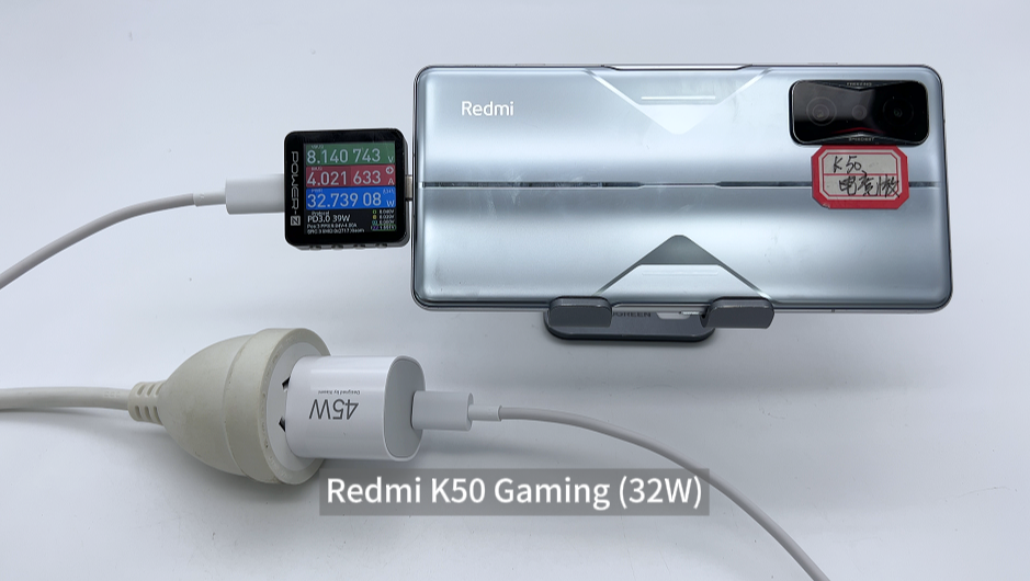

为 Redmi K50 Gaming 充电,使用 POWER-Z KM003C 测试仪读取到的功率为8.14V 4.02A 32.74W。

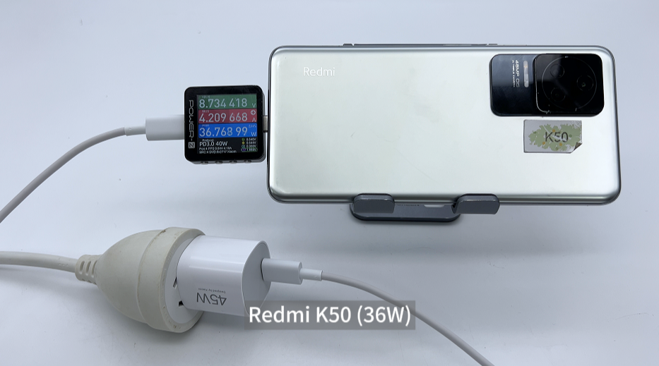

![支持小米快充、PD、PPS等协议,小米45W小布丁米系手机充电兼容性测试-充电头网](https://chongdiantou-images.oss-cn-shenzhen.aliyuncs.com/wp-content/uploads/2024/06/2024061909084264.png?x-oss-process=style/cdt800w)
为 Redmi K50充电,使用 POWER-Z KM003C 测试仪读取到的功率为8.73V 4.21A 36.76W。

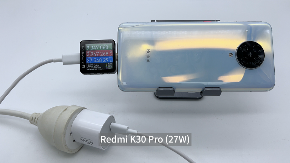

![支持小米快充、PD、PPS等协议,小米45W小布丁米系手机充电兼容性测试-充电头网](https://chongdiantou-images.oss-cn-shenzhen.aliyuncs.com/wp-content/uploads/2024/06/2024061909085985.png?x-oss-process=style/cdt800w)
为 Redmi K30 Pro 充电,使用 POWER-Z KM003C 测试仪读取到的功率为9.35V 2.95A 27.55W。

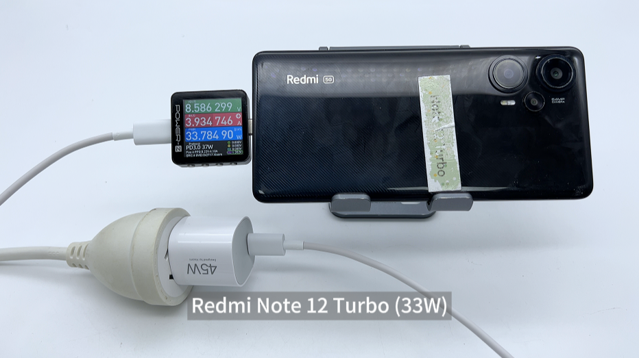

![支持小米快充、PD、PPS等协议,小米45W小布丁米系手机充电兼容性测试-充电头网](https://chongdiantou-images.oss-cn-shenzhen.aliyuncs.com/wp-content/uploads/2024/06/2024061909090771.png?x-oss-process=style/cdt800w)
为 Redmi Note 12 Turbo 充电,使用 POWER-Z KM003C 测试仪读取到的功率为8.59V 3.93A 33.78W。

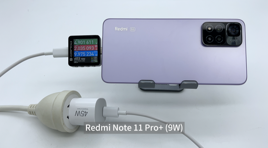

![支持小米快充、PD、PPS等协议,小米45W小布丁米系手机充电兼容性测试-充电头网](https://chongdiantou-images.oss-cn-shenzhen.aliyuncs.com/wp-content/uploads/2024/06/2024061909091814.png?x-oss-process=style/cdt800w)
为 Redmi Note 11 Pro+ 充电,使用 POWER-Z KM003C 测试仪读取到的功率为4.90V 2.04A 9.98W。

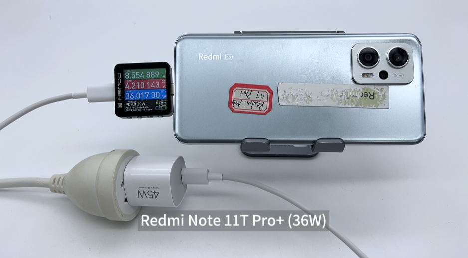

![支持小米快充、PD、PPS等协议,小米45W小布丁米系手机充电兼容性测试-充电头网](https://chongdiantou-images.oss-cn-shenzhen.aliyuncs.com/wp-content/uploads/2024/06/2024061909104448.png?x-oss-process=style/cdt800w)
为 Redmi Note 11T Pro+ 充电,使用 POWER-Z KM003C 测试仪读取到的功率为8.55V 4.21A 36.02W。

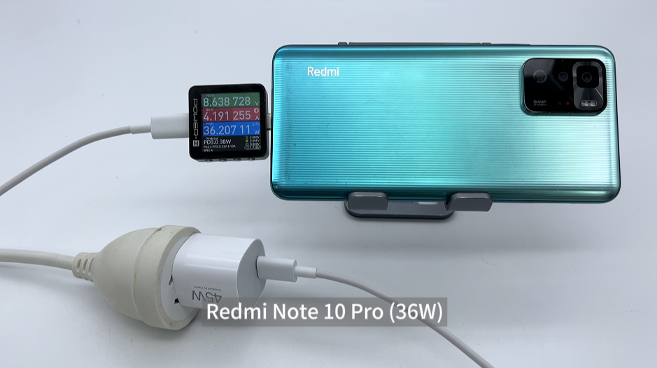

![支持小米快充、PD、PPS等协议,小米45W小布丁米系手机充电兼容性测试-充电头网](https://chongdiantou-images.oss-cn-shenzhen.aliyuncs.com/wp-content/uploads/2024/06/2024061909124049.png?x-oss-process=style/cdt800w)
为 Redmi Note 10 Pro 充电,使用 POWER-Z KM003C 测试仪读取到的功率为8.64V 4.19A 36.21W。

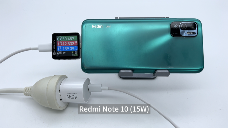

![支持小米快充、PD、PPS等协议,小米45W小布丁米系手机充电兼容性测试-充电头网](https://chongdiantou-images.oss-cn-shenzhen.aliyuncs.com/wp-content/uploads/2024/06/2024061909130123.png?x-oss-process=style/cdt800w)
为 Redmi Note 10 充电,使用 POWER-Z KM003C 测试仪读取到的功率为8.85V 1.71A 15.16W。

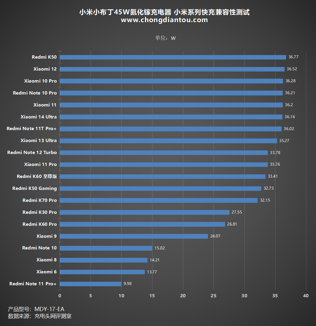

小米45W氮化镓小布丁充电器搭载第三代半导体黑科技材料,拥有非常小巧的体积以及更加时尚的小圆角设计,配备单一USB-C接口。在兼容性方面,小米45W氮化镓小布丁充电器基本兼容自家米系机型,最高功率可达36W;其极其小巧的体积,同时能为米系机型达到快充功率,适合米系用户入手。
