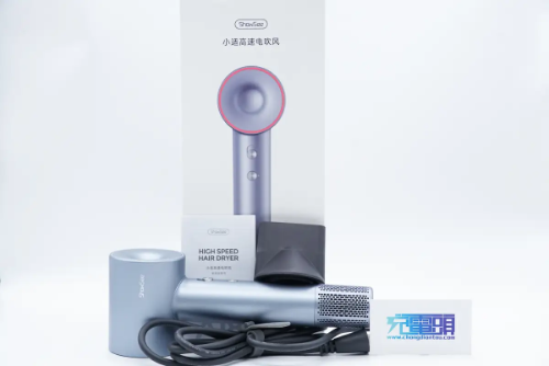

宁波小适电器推出了一款高速电吹风A18-B,这款电吹风采用天蓝色外壳,并具备灰色和纯白颜色可选。吹风机内置11万转高速无刷风机,吹出风速高达60m/s。吹风机具备四种风温和两挡风速,共计八种干发模式,满足消费者的多样化使用需求。
吹风机尾部设有灯环,通过颜色直观了解档位。吹风机具备恒温护理模式,通过NTC每秒100次检测出风温度,精确恒温,保护头皮和发丝。同时吹风机还进行了6重降噪设计,降低噪声,提升使用体验。下面充电头网就带来小适这款高速电吹风的拆解,一起看看内部的设计和用料。

包装内含小适高速电吹风、风嘴和使用说明书。
![拆解报告:ShowSee小适1600W高速电吹风A18-B-充电头网](https://chongdiantou-images.oss-cn-shenzhen.aliyuncs.com/wp-content/uploads/2024/06/2024062815054417.png?x-oss-process=style/cdt800w)

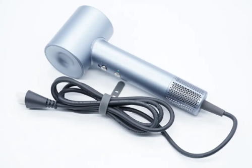

小适高速电吹风为经典T字造型设计,采用PC阻燃材质蓝色外壳,机身表面喷砂工艺处理,持握手感好。
![拆解报告:ShowSee小适1600W高速电吹风A18-B-充电头网](https://chongdiantou-images.oss-cn-shenzhen.aliyuncs.com/wp-content/uploads/2024/06/2024062815055461.png?x-oss-process=style/cdt800w)

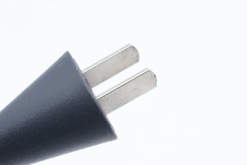

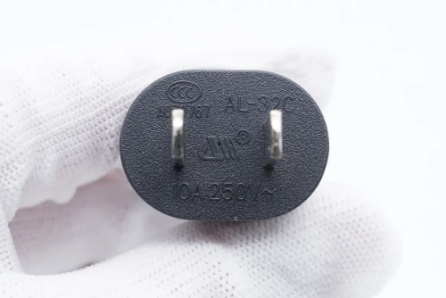

电源线采用双脚插头。
![拆解报告:ShowSee小适1600W高速电吹风A18-B-充电头网](https://chongdiantou-images.oss-cn-shenzhen.aliyuncs.com/wp-content/uploads/2024/06/2024062815060334.png?x-oss-process=style/cdt800w)
输入规格为10A 250V~,通过了CCC认证。
![拆解报告:ShowSee小适1600W高速电吹风A18-B-充电头网](https://chongdiantou-images.oss-cn-shenzhen.aliyuncs.com/wp-content/uploads/2024/06/2024062815061264.png?x-oss-process=style/cdt800w)

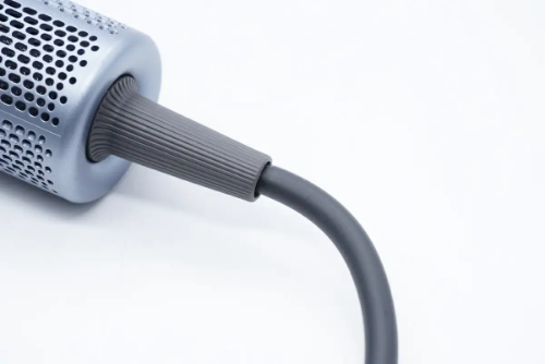

线材与机身连接处设有胶套保护。
![拆解报告:ShowSee小适1600W高速电吹风A18-B-充电头网](https://chongdiantou-images.oss-cn-shenzhen.aliyuncs.com/wp-content/uploads/2024/06/2024062815062143.png?x-oss-process=style/cdt800w)

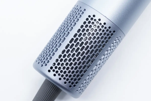

握把下方外壳上设计有小圆孔,同时内部还设有金属网,有效防止异物进入。
![拆解报告:ShowSee小适1600W高速电吹风A18-B-充电头网](https://chongdiantou-images.oss-cn-shenzhen.aliyuncs.com/wp-content/uploads/2024/06/2024062815063199.png?x-oss-process=style/cdt800w)

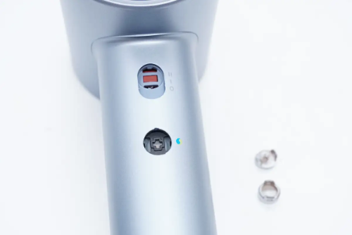

握把上设有电源键和档位滑动键。
![拆解报告:ShowSee小适1600W高速电吹风A18-B-充电头网](https://chongdiantou-images.oss-cn-shenzhen.aliyuncs.com/wp-content/uploads/2024/06/2024062815064168.png?x-oss-process=style/cdt800w)

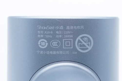

风筒顶部外壳产品参数特写
型号:A18-B
电压:220V~
频率:50Hz
功率:1600W
产品通过了CCC认证。

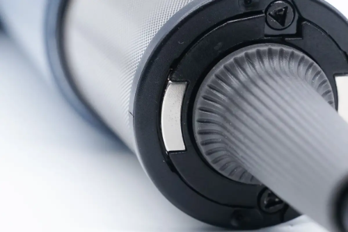

风筒前端边缘设有磁环,方便组装风嘴使用。
![拆解报告:ShowSee小适1600W高速电吹风A18-B-充电头网](https://chongdiantou-images.oss-cn-shenzhen.aliyuncs.com/wp-content/uploads/2024/06/2024062815070378.png?x-oss-process=style/cdt800w)

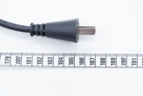

实测电源线长度约为187cm。
![拆解报告:ShowSee小适1600W高速电吹风A18-B-充电头网](https://chongdiantou-images.oss-cn-shenzhen.aliyuncs.com/wp-content/uploads/2024/06/2024062815072258.png?x-oss-process=style/cdt800w)

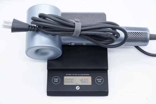

另外测得产品重量约为467g。

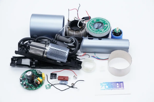

小适1600W高速电吹风拆解
看完了小适这款高速电吹风的外观展示,下面就进行拆解,一起看看内部的设计和用料。

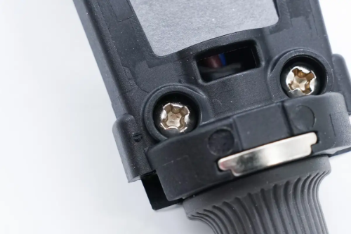

进气滤网采用三角防拆螺丝固定。
![拆解报告:ShowSee小适1600W高速电吹风A18-B-充电头网](https://chongdiantou-images.oss-cn-shenzhen.aliyuncs.com/wp-content/uploads/2024/06/2024062815080297.png?x-oss-process=style/cdt800w)
拧下固定螺丝,拆下进气滤网。

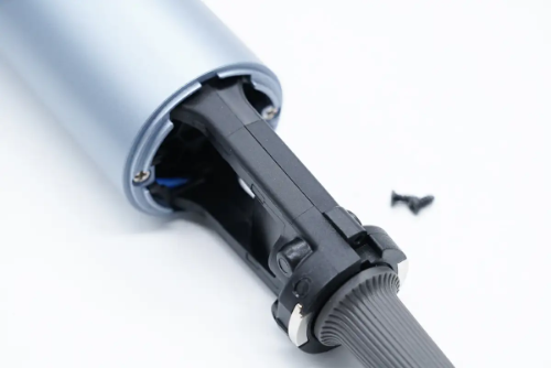

吹风机手柄外壳通过螺丝固定。
![拆解报告:ShowSee小适1600W高速电吹风A18-B-充电头网](https://chongdiantou-images.oss-cn-shenzhen.aliyuncs.com/wp-content/uploads/2024/06/2024062815085666.png?x-oss-process=style/cdt800w)
内部骨架采用十字螺丝固定。
![拆解报告:ShowSee小适1600W高速电吹风A18-B-充电头网](https://chongdiantou-images.oss-cn-shenzhen.aliyuncs.com/wp-content/uploads/2024/06/2024062815090939.png?x-oss-process=style/cdt800w)

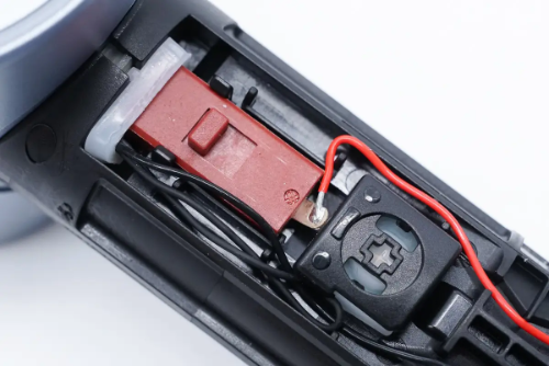

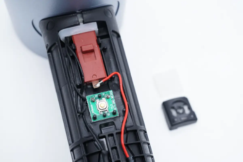

拆下电源开关和按钮开关。
![拆解报告:ShowSee小适1600W高速电吹风A18-B-充电头网](https://chongdiantou-images.oss-cn-shenzhen.aliyuncs.com/wp-content/uploads/2024/06/2024062815091959.png?x-oss-process=style/cdt800w)

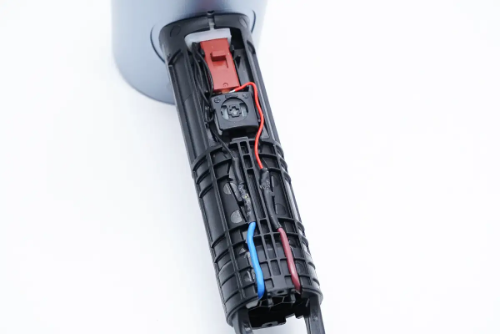

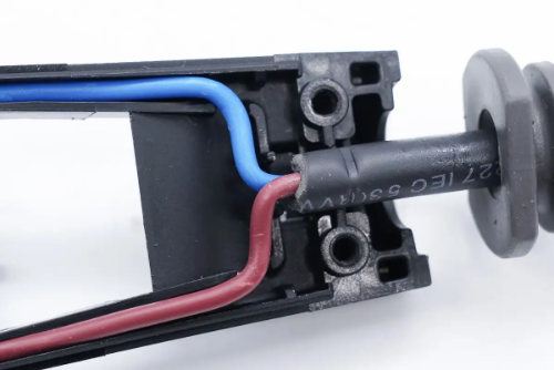

吹风机电源线通过手柄骨架凹槽固定。
![拆解报告:ShowSee小适1600W高速电吹风A18-B-充电头网](https://chongdiantou-images.oss-cn-shenzhen.aliyuncs.com/wp-content/uploads/2024/06/2024062815092889.png?x-oss-process=style/cdt800w)
导线焊接连接到电源开关。
![拆解报告:ShowSee小适1600W高速电吹风A18-B-充电头网](https://chongdiantou-images.oss-cn-shenzhen.aliyuncs.com/wp-content/uploads/2024/06/2024062815093533.png?x-oss-process=style/cdt800w)

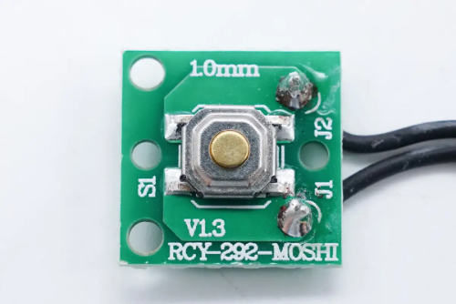

按钮开关焊接在小板上,设有盖子固定。
![拆解报告:ShowSee小适1600W高速电吹风A18-B-充电头网](https://chongdiantou-images.oss-cn-shenzhen.aliyuncs.com/wp-content/uploads/2024/06/2024062815094393.png?x-oss-process=style/cdt800w)

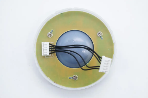

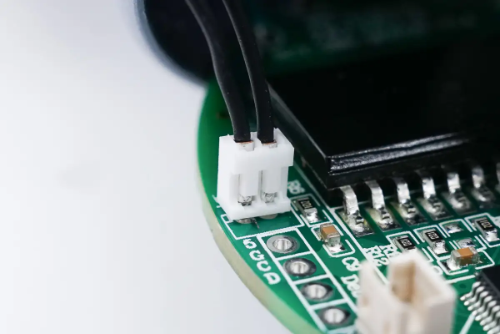

拆下电吹风尾部的环形指示灯小板。
![拆解报告:ShowSee小适1600W高速电吹风A18-B-充电头网](https://chongdiantou-images.oss-cn-shenzhen.aliyuncs.com/wp-content/uploads/2024/06/2024062815101998.png?x-oss-process=style/cdt800w)
指示灯通过连接器连接。
![拆解报告:ShowSee小适1600W高速电吹风A18-B-充电头网](https://chongdiantou-images.oss-cn-shenzhen.aliyuncs.com/wp-content/uploads/2024/06/2024062815102728.png?x-oss-process=style/cdt800w)

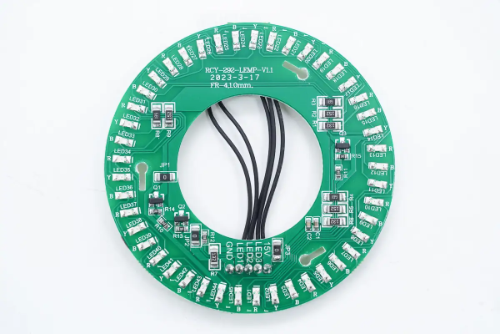

环形灯板通过螺丝固定在后盖上。
![拆解报告:ShowSee小适1600W高速电吹风A18-B-充电头网](https://chongdiantou-images.oss-cn-shenzhen.aliyuncs.com/wp-content/uploads/2024/06/2024062815103520.png?x-oss-process=style/cdt800w)

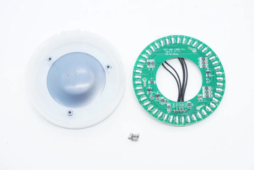

拧下固定螺丝,拆下环形灯板。
![拆解报告:ShowSee小适1600W高速电吹风A18-B-充电头网](https://chongdiantou-images.oss-cn-shenzhen.aliyuncs.com/wp-content/uploads/2024/06/2024062815104466.png?x-oss-process=style/cdt800w)
灯板共设有45颗LED灯,并设有限流电阻和驱动三极管。
![拆解报告:ShowSee小适1600W高速电吹风A18-B-充电头网](https://chongdiantou-images.oss-cn-shenzhen.aliyuncs.com/wp-content/uploads/2024/06/2024062815105337.png?x-oss-process=style/cdt800w)

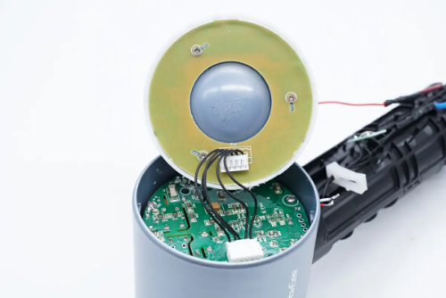

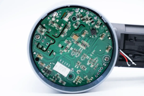

吹风机壳体内部设有圆形PCBA模块。
![拆解报告:ShowSee小适1600W高速电吹风A18-B-充电头网](https://chongdiantou-images.oss-cn-shenzhen.aliyuncs.com/wp-content/uploads/2024/06/2024062815110284.png?x-oss-process=style/cdt800w)

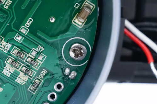

PCBA模块通过螺丝固定。
![拆解报告:ShowSee小适1600W高速电吹风A18-B-充电头网](https://chongdiantou-images.oss-cn-shenzhen.aliyuncs.com/wp-content/uploads/2024/06/2024062815111188.png?x-oss-process=style/cdt800w)

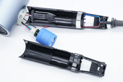

接下来拆解吹风机手柄,在手柄内部设有无刷风机。
![拆解报告:ShowSee小适1600W高速电吹风A18-B-充电头网](https://chongdiantou-images.oss-cn-shenzhen.aliyuncs.com/wp-content/uploads/2024/06/2024062815112137.png?x-oss-process=style/cdt800w)

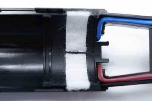

对应进气格栅设有白色滤棉。

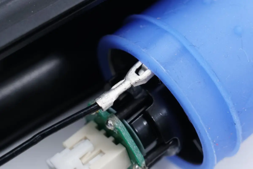

风机外壳也采用连接器连接接地。
![拆解报告:ShowSee小适1600W高速电吹风A18-B-充电头网](https://chongdiantou-images.oss-cn-shenzhen.aliyuncs.com/wp-content/uploads/2024/06/2024062815115726.png?x-oss-process=style/cdt800w)
断开连接器拆下无刷风机。
![拆解报告:ShowSee小适1600W高速电吹风A18-B-充电头网](https://chongdiantou-images.oss-cn-shenzhen.aliyuncs.com/wp-content/uploads/2024/06/2024062815120729.png?x-oss-process=style/cdt800w)

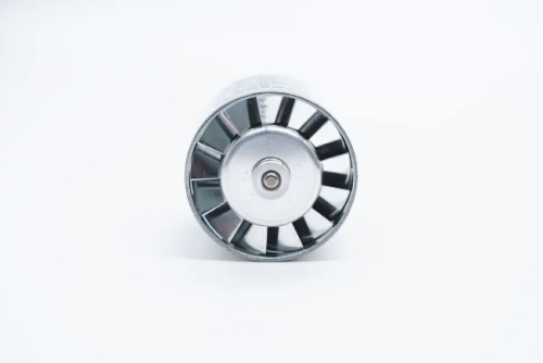

无刷风机金属叶轮特写。
![拆解报告:ShowSee小适1600W高速电吹风A18-B-充电头网](https://chongdiantou-images.oss-cn-shenzhen.aliyuncs.com/wp-content/uploads/2024/06/2024062815122427.png?x-oss-process=style/cdt800w)

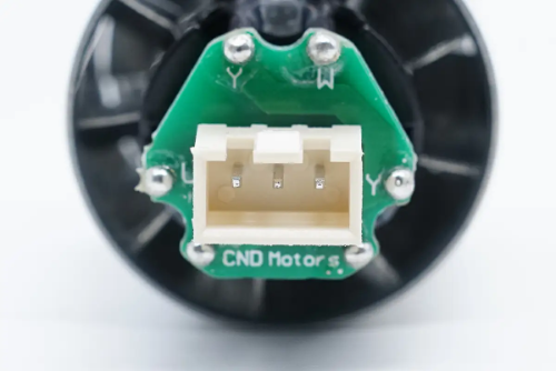

风机尾部连接器特写。
![拆解报告:ShowSee小适1600W高速电吹风A18-B-充电头网](https://chongdiantou-images.oss-cn-shenzhen.aliyuncs.com/wp-content/uploads/2024/06/2024062815123094.png?x-oss-process=style/cdt800w)

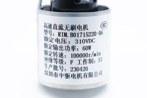

无刷风机贴有标签,来自深圳市中驱电机有限公司,额定电压为310V,额定输出功率60W,额定转速100000r/min,绝缘等级为F级,通过了3C认证。

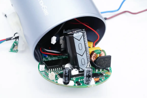

接下来取出内部PCBA模块。
![拆解报告:ShowSee小适1600W高速电吹风A18-B-充电头网](https://chongdiantou-images.oss-cn-shenzhen.aliyuncs.com/wp-content/uploads/2024/06/2024062815124529.png?x-oss-process=style/cdt800w)
功能按钮通过导线焊接连接。
![拆解报告:ShowSee小适1600W高速电吹风A18-B-充电头网](https://chongdiantou-images.oss-cn-shenzhen.aliyuncs.com/wp-content/uploads/2024/06/2024062815125236.png?x-oss-process=style/cdt800w)
驱动电机的导线也通过焊接连接。
![拆解报告:ShowSee小适1600W高速电吹风A18-B-充电头网](https://chongdiantou-images.oss-cn-shenzhen.aliyuncs.com/wp-content/uploads/2024/06/2024062815130194.png?x-oss-process=style/cdt800w)
从壳体中取出PCBA模块和固定支架。
![拆解报告:ShowSee小适1600W高速电吹风A18-B-充电头网](https://chongdiantou-images.oss-cn-shenzhen.aliyuncs.com/wp-content/uploads/2024/06/2024062815130982.png?x-oss-process=style/cdt800w)

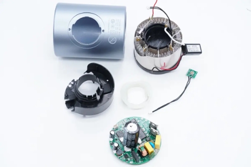

再取出内部的发热丝组件。
![拆解报告:ShowSee小适1600W高速电吹风A18-B-充电头网](https://chongdiantou-images.oss-cn-shenzhen.aliyuncs.com/wp-content/uploads/2024/06/2024062815131942.png?x-oss-process=style/cdt800w)
按钮开关焊接在接线小板上。
![拆解报告:ShowSee小适1600W高速电吹风A18-B-充电头网](https://chongdiantou-images.oss-cn-shenzhen.aliyuncs.com/wp-content/uploads/2024/06/2024062815132934.png?x-oss-process=style/cdt800w)

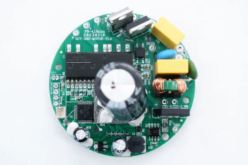

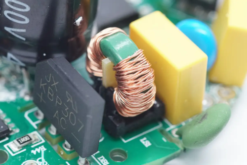

PCBA模块正面右侧焊接交流输入电路,上方焊接两颗可控硅和黄色安规X2电容,下方焊接蓝色压敏电阻,安规X2电容,绿色NTC热敏电阻和共模电感,在底部焊接整流桥,底部焊接非隔离降压电路。左侧上方焊接集成功率级芯片,左侧下方焊接主控MCU,在中间位置焊接高压滤波电容。
![拆解报告:ShowSee小适1600W高速电吹风A18-B-充电头网](https://chongdiantou-images.oss-cn-shenzhen.aliyuncs.com/wp-content/uploads/2024/06/2024062815133637.png?x-oss-process=style/cdt800w)

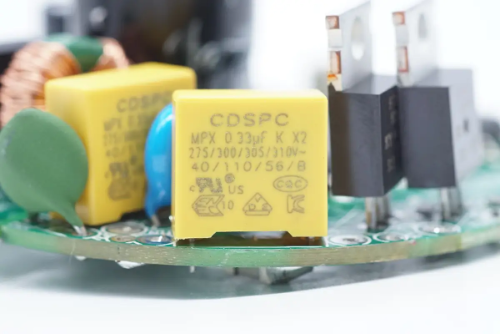

安规X2电容来自CDSPC成东,规格为0.33μF。
![拆解报告:ShowSee小适1600W高速电吹风A18-B-充电头网](https://chongdiantou-images.oss-cn-shenzhen.aliyuncs.com/wp-content/uploads/2024/06/2024062815135279.png?x-oss-process=style/cdt800w)

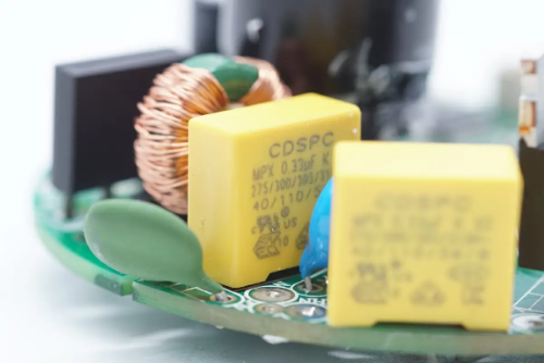

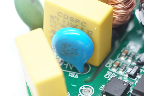

压敏电阻来自STE松田电子,规格为7D471K,用于吸收过压浪涌。
![拆解报告:ShowSee小适1600W高速电吹风A18-B-充电头网](https://chongdiantou-images.oss-cn-shenzhen.aliyuncs.com/wp-content/uploads/2024/06/2024062815141098.png?x-oss-process=style/cdt800w)
另一颗安规X2电容规格为0.33μF。
![拆解报告:ShowSee小适1600W高速电吹风A18-B-充电头网](https://chongdiantou-images.oss-cn-shenzhen.aliyuncs.com/wp-content/uploads/2024/06/2024062815141912.png?x-oss-process=style/cdt800w)
NTC热敏电阻来自志敏,型号为5D11,用于抑制上电的浪涌电流。
![拆解报告:ShowSee小适1600W高速电吹风A18-B-充电头网](https://chongdiantou-images.oss-cn-shenzhen.aliyuncs.com/wp-content/uploads/2024/06/2024062815142764.png?x-oss-process=style/cdt800w)
共模电感采用磁环绕制,底部焊接绝缘支架。
![拆解报告:ShowSee小适1600W高速电吹风A18-B-充电头网](https://chongdiantou-images.oss-cn-shenzhen.aliyuncs.com/wp-content/uploads/2024/06/2024062815143692.png?x-oss-process=style/cdt800w)
整流桥型号KBP307,规格为3A1000V。
![拆解报告:ShowSee小适1600W高速电吹风A18-B-充电头网](https://chongdiantou-images.oss-cn-shenzhen.aliyuncs.com/wp-content/uploads/2024/06/2024062815144736.png?x-oss-process=style/cdt800w)

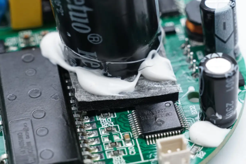

高压滤波电容采用双面胶和胶水粘贴固定。
![拆解报告:ShowSee小适1600W高速电吹风A18-B-充电头网](https://chongdiantou-images.oss-cn-shenzhen.aliyuncs.com/wp-content/uploads/2024/06/2024062815145576.png?x-oss-process=style/cdt800w)
高压滤波电容来自科拓电子,规格为400V150μF。
![拆解报告:ShowSee小适1600W高速电吹风A18-B-充电头网](https://chongdiantou-images.oss-cn-shenzhen.aliyuncs.com/wp-content/uploads/2024/06/2024062815150410.png?x-oss-process=style/cdt800w)

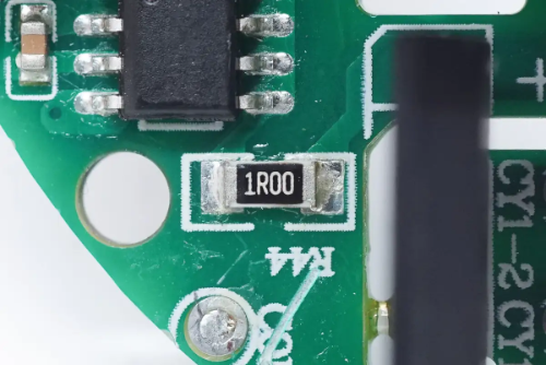

用于非隔离降压电路输入保护的1Ω贴片电阻。
![拆解报告:ShowSee小适1600W高速电吹风A18-B-充电头网](https://chongdiantou-images.oss-cn-shenzhen.aliyuncs.com/wp-content/uploads/2024/06/2024062815151180.png?x-oss-process=style/cdt800w)

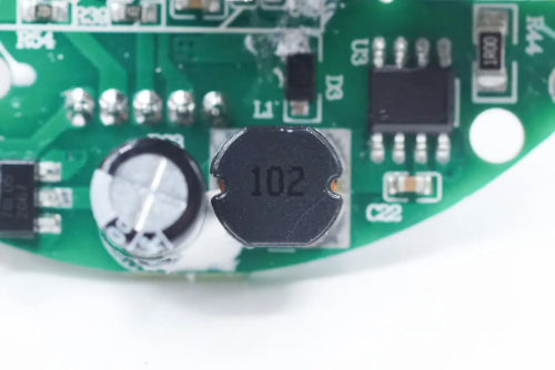

为控制电路供电的非隔离降压芯片来自SL士兰,型号SDH8302S,芯片内部集成高压启动电路和650V高压开关管,支持非隔离降压应用和隔离反激应用。
![拆解报告:ShowSee小适1600W高速电吹风A18-B-充电头网](https://chongdiantou-images.oss-cn-shenzhen.aliyuncs.com/wp-content/uploads/2024/06/2024062815152072.png?x-oss-process=style/cdt800w)
100μH降压电感采用工字磁芯绕制。
![拆解报告:ShowSee小适1600W高速电吹风A18-B-充电头网](https://chongdiantou-images.oss-cn-shenzhen.aliyuncs.com/wp-content/uploads/2024/06/2024062815153172.png?x-oss-process=style/cdt800w)

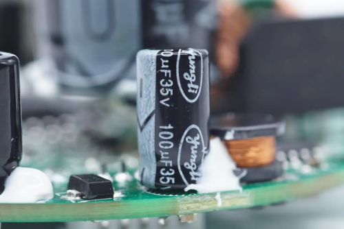

输出滤波电容规格为100μF35V。

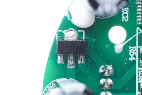

78L05三端稳压芯片用于为MCU供电。
![拆解报告:ShowSee小适1600W高速电吹风A18-B-充电头网](https://chongdiantou-images.oss-cn-shenzhen.aliyuncs.com/wp-content/uploads/2024/06/2024062815154791.png?x-oss-process=style/cdt800w)

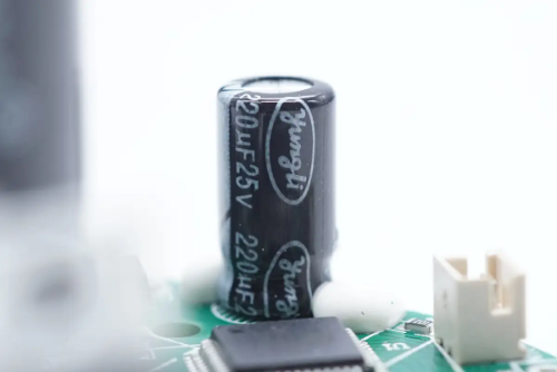

输出滤波电容规格为220μF25V。
![拆解报告:ShowSee小适1600W高速电吹风A18-B-充电头网](https://chongdiantou-images.oss-cn-shenzhen.aliyuncs.com/wp-content/uploads/2024/06/2024062815155583.png?x-oss-process=style/cdt800w)

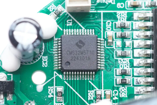

主控MCU来自Cmsemicon中微半导体,型号CMS32M5710,是一颗内置ARM Coretx-M0内核的电机微控制器芯片,内置64KB FLASH和8KB SRAM,主频达64MHz,采用LQFP48封装。
![拆解报告:ShowSee小适1600W高速电吹风A18-B-充电头网](https://chongdiantou-images.oss-cn-shenzhen.aliyuncs.com/wp-content/uploads/2024/06/2024062815160698.png?x-oss-process=style/cdt800w)

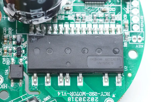

用于电机驱动的集成功率级芯片来自华润微,型号CRMT5004E1,芯片内部集成三路驱动器和三对半桥MOS管,用于无刷电机驱动。芯片内置温度检测,支持3.3或者5V信号电压,内置的MOS管耐压500V,导阻1.2Ω,采用SOP23A封装。
这款集成功率级芯片取代了无刷电吹风内部传统三个驱动器加MOS管的组合,以及三个独立半桥芯片的组合,减少元器件数量,并节省占板面积。
![拆解报告:ShowSee小适1600W高速电吹风A18-B-充电头网](https://chongdiantou-images.oss-cn-shenzhen.aliyuncs.com/wp-content/uploads/2024/06/2024062815162285.png?x-oss-process=style/cdt800w)

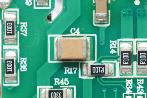

三颗100mΩ电流取样电阻用于检测电机工作电流。
![拆解报告:ShowSee小适1600W高速电吹风A18-B-充电头网](https://chongdiantou-images.oss-cn-shenzhen.aliyuncs.com/wp-content/uploads/2024/06/2024062815163059.png?x-oss-process=style/cdt800w)
MLCC滤波电容特写。

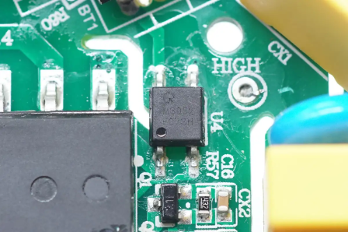

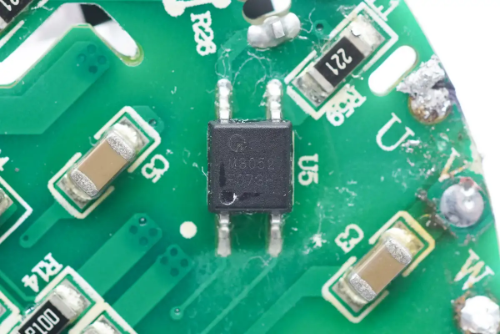

用于驱动可控硅的光耦来自群芯微,型号QXM3052。
![拆解报告:ShowSee小适1600W高速电吹风A18-B-充电头网](https://chongdiantou-images.oss-cn-shenzhen.aliyuncs.com/wp-content/uploads/2024/06/2024062815165277.png?x-oss-process=style/cdt800w)
另一颗光耦型号相同。
![拆解报告:ShowSee小适1600W高速电吹风A18-B-充电头网](https://chongdiantou-images.oss-cn-shenzhen.aliyuncs.com/wp-content/uploads/2024/06/2024062815170057.png?x-oss-process=style/cdt800w)

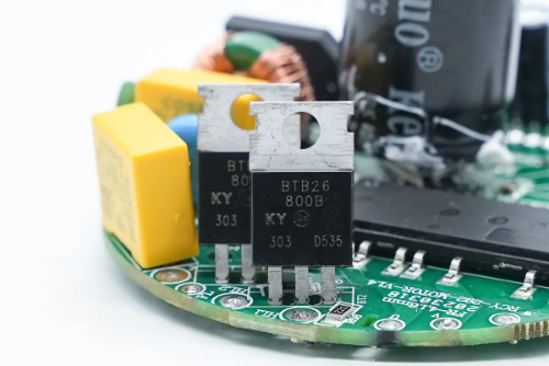

可控硅型号BTB26 800B,规格为800V 26A,采用TO220封装,两颗分别对应两路发热丝。
![拆解报告:ShowSee小适1600W高速电吹风A18-B-充电头网](https://chongdiantou-images.oss-cn-shenzhen.aliyuncs.com/wp-content/uploads/2024/06/2024062815171118.png?x-oss-process=style/cdt800w)

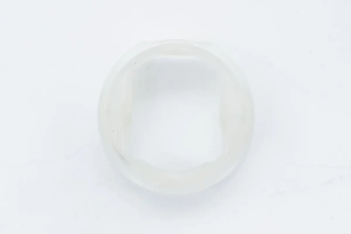

壳体内部的密封硅胶套管特写。

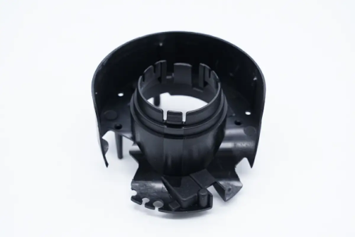

黑色支架用于固定PCBA模块。

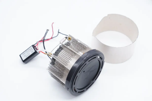

![拆解报告:ShowSee小适1600W高速电吹风A18-B-充电头网](https://chongdiantou-images.oss-cn-shenzhen.aliyuncs.com/wp-content/uploads/2024/06/2024062815172847.png?x-oss-process=style/cdt800w)

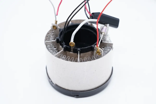

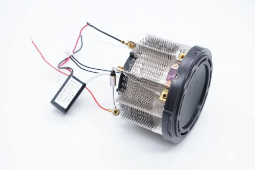

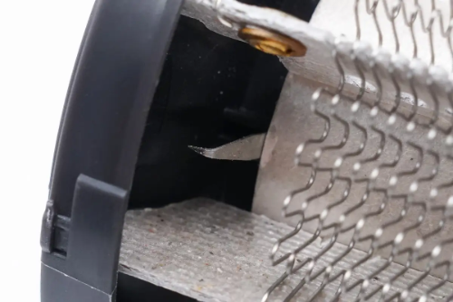

发热丝外套云母片绝缘隔热。
![拆解报告:ShowSee小适1600W高速电吹风A18-B-充电头网](https://chongdiantou-images.oss-cn-shenzhen.aliyuncs.com/wp-content/uploads/2024/06/2024062815173499.png?x-oss-process=style/cdt800w)
拆下外套的云母片,内部为蛇形发热丝。
![拆解报告:ShowSee小适1600W高速电吹风A18-B-充电头网](https://chongdiantou-images.oss-cn-shenzhen.aliyuncs.com/wp-content/uploads/2024/06/2024062815174113.png?x-oss-process=style/cdt800w)
发热丝缠绕在云母片支架上,通过铆接连接。
![拆解报告:ShowSee小适1600W高速电吹风A18-B-充电头网](https://chongdiantou-images.oss-cn-shenzhen.aliyuncs.com/wp-content/uploads/2024/06/2024062815175228.png?x-oss-process=style/cdt800w)
NTC热敏电阻用于检测电吹风出风温度,实现精准调节。
![拆解报告:ShowSee小适1600W高速电吹风A18-B-充电头网](https://chongdiantou-images.oss-cn-shenzhen.aliyuncs.com/wp-content/uploads/2024/06/2024062815180133.png?x-oss-process=style/cdt800w)

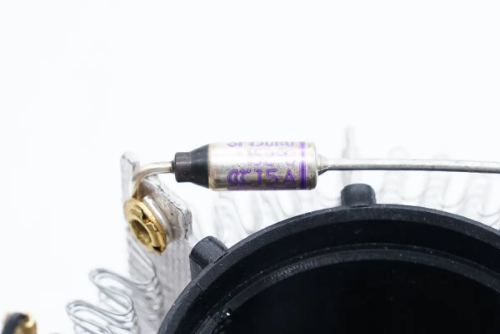

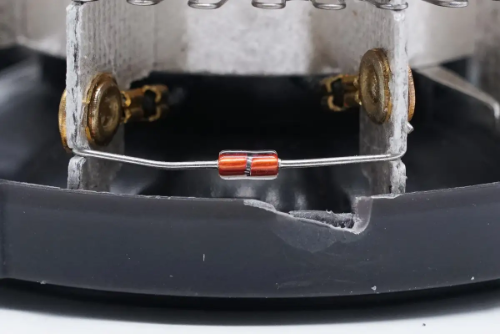

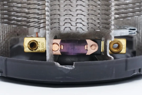

双金属片温控器用于过热保护。
![拆解报告:ShowSee小适1600W高速电吹风A18-B-充电头网](https://chongdiantou-images.oss-cn-shenzhen.aliyuncs.com/wp-content/uploads/2024/06/2024062815180954.png?x-oss-process=style/cdt800w)

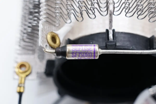

温度保险丝来自SCHOTT肖特,为SEFUSE系列,型号SF150R0。
![拆解报告:ShowSee小适1600W高速电吹风A18-B-充电头网](https://chongdiantou-images.oss-cn-shenzhen.aliyuncs.com/wp-content/uploads/2024/06/2024062815181778.png?x-oss-process=style/cdt800w)
保险丝额定动作温度152℃,额定电流15A。
![拆解报告:ShowSee小适1600W高速电吹风A18-B-充电头网](https://chongdiantou-images.oss-cn-shenzhen.aliyuncs.com/wp-content/uploads/2024/06/2024062815182620.png?x-oss-process=style/cdt800w)

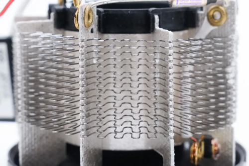

蛇形发热丝特写,通过云母框架固定。
![拆解报告:ShowSee小适1600W高速电吹风A18-B-充电头网](https://chongdiantou-images.oss-cn-shenzhen.aliyuncs.com/wp-content/uploads/2024/06/2024062815183625.png?x-oss-process=style/cdt800w)

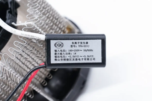

负离子发生器来自友基电子,型号YFA-223J,输入功率为1W。
![拆解报告:ShowSee小适1600W高速电吹风A18-B-充电头网](https://chongdiantou-images.oss-cn-shenzhen.aliyuncs.com/wp-content/uploads/2024/06/2024062815184592.png?x-oss-process=style/cdt800w)
负离子发生器的放电针特写。
![拆解报告:ShowSee小适1600W高速电吹风A18-B-充电头网](https://chongdiantou-images.oss-cn-shenzhen.aliyuncs.com/wp-content/uploads/2024/06/2024062815185235.png?x-oss-process=style/cdt800w)

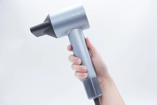

全部拆解一览,来张全家福。
小适这款电吹风具备四种风温和两挡风速选择,共八种干发模式,吹风机还配有磁吸风嘴,为双层扁平设计,用于头发造型。吹风机内置11万转高速无刷风机,吹出风速高达60m/s,并且还内置负离子发生器,用于减少发丝静电,秀发更加柔顺。
充电头网通过拆解了解到,小适这款高速电吹风内部为国产芯片方案,采用中微半导体CMS32M5710 MCU搭配华润微CRMT5004E1三相半桥芯片用于电机驱动,并使用士兰SDH8302S用于为MCU降压供电。
电吹风内部发热丝为两组独立式设计,设有两颗BTB26 800B可控硅控制。发热丝采用云母片绝缘,并使用云母骨架支撑,使用云母片绝缘。发热丝设有双金属片温控器进行主动过热断电,并设有温度保险丝进行过热熔断保护,确保使用安全。
