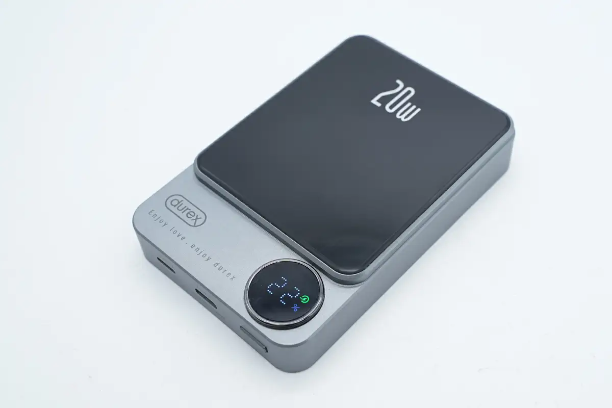

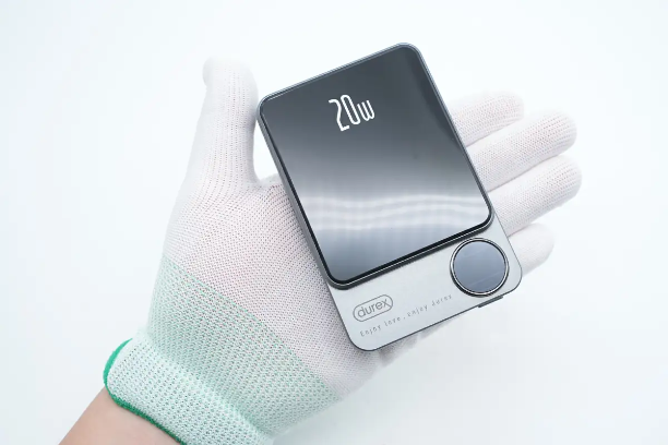

杜蕾斯 10000mAh 磁吸充电宝采用铝合金+ABS+硅胶材质,质感十足。机身正面还有大面积黑色塑料板,印有“20W”字样。
![拆解报告:durex杜蕾斯10000mAh磁吸充电宝Q9 20W Plus-充电头网](https://chongdiantou-images.oss-cn-shenzhen.aliyuncs.com/wp-content/uploads/2024/06/2024062903303312.png?x-oss-process=style/cdt800w)

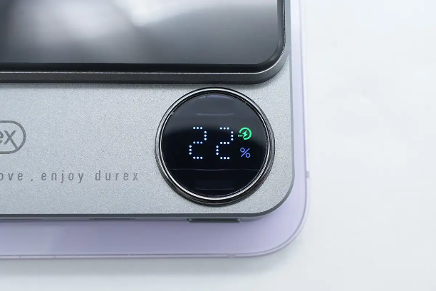

正面下方有一块圆形数显屏,可显示剩余电量百分比。
![拆解报告:durex杜蕾斯10000mAh磁吸充电宝Q9 20W Plus-充电头网](https://chongdiantou-images.oss-cn-shenzhen.aliyuncs.com/wp-content/uploads/2024/06/2024062903302751.png?x-oss-process=style/cdt800w)

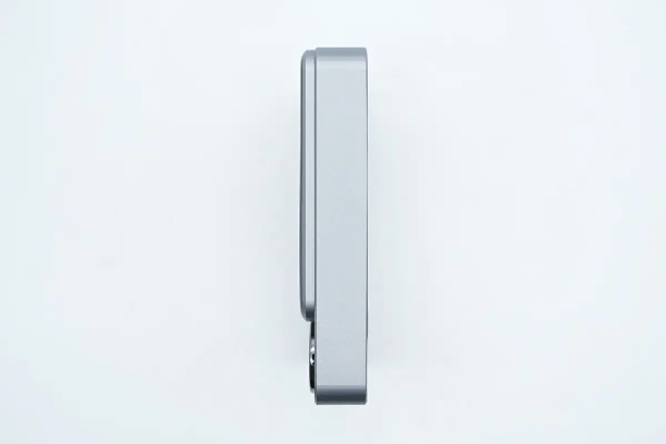

侧面外壳为一体设计,边缘轮廓十分硬朗,棱角分明。

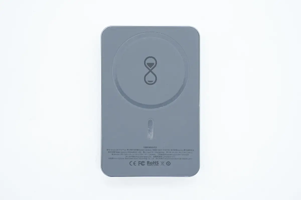

背面为亲肤硅胶材质,磁吸区域内置磁吸环,与 MagSafe 充电标的类似。
![拆解报告:durex杜蕾斯10000mAh磁吸充电宝Q9 20W Plus-充电头网](https://chongdiantou-images.oss-cn-shenzhen.aliyuncs.com/wp-content/uploads/2024/06/2024062903301697.png?x-oss-process=style/cdt800w)

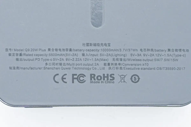

背面铭牌特写
产品名称:杜蕾斯磁吸充电宝
产品型号:Q9 20W Plus
产品尺寸:104*68*18.5mm
电池类型:聚合物锂电池
电池能量:10000mAh/3.7V/37Wh
额定容量:5500mAh(5V 2A)
输入接口及参数:5V/2A(Lightning),5V/3A、9V/2A、12V/1.5A(Type-C)
输出接口及参数:Type-C 5V/2A、9V/2.22A、12V/1.5A(Max)
产品通过了CE、FCC认证。

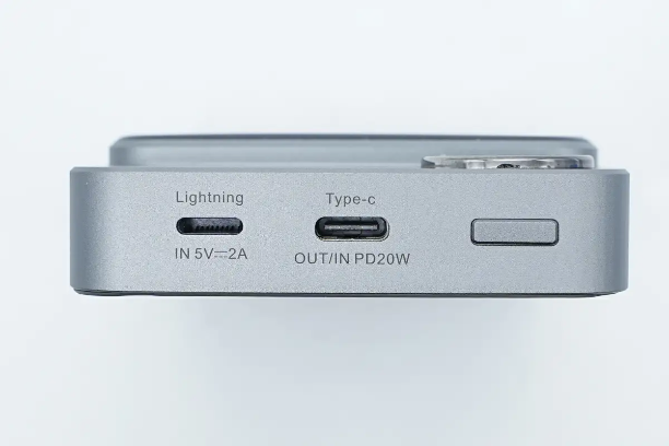

底部中框面板配备Lightning输入接口、20W双向快充Type-C接口和电源开关键。

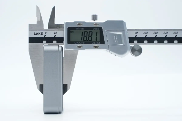

厚度为18.81mm。

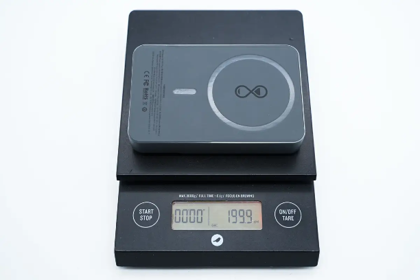

另外测得充电宝重量约为200g。

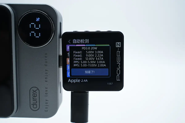

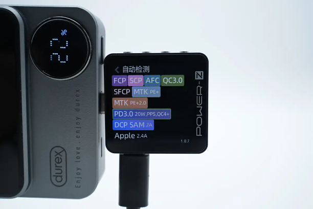

使用POWER-Z KM003C测得USB-C口支持FCP、SCP、AFC、QC3.0、QC4+、SFCP、PE2.0、PD3.0、PPS、DCP、SAM 2A 、Apple 2.4A充电协议。
![拆解报告:durex杜蕾斯10000mAh磁吸充电宝Q9 20W Plus-充电头网](https://chongdiantou-images.oss-cn-shenzhen.aliyuncs.com/wp-content/uploads/2024/06/2024062903291943.png?x-oss-process=style/cdt800w)
PDO报文显示还具备5V3A、9V2.22A、12V1.67A三组固定电压档位和5-5.9V3A、5-11V2A两组PPS电压档位。

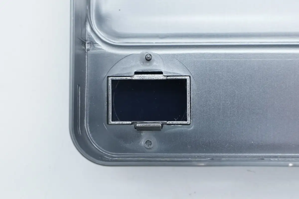

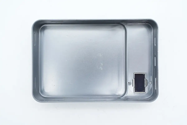

铝合金壳体一览,内部设有数码管的开窗。
![拆解报告:durex杜蕾斯10000mAh磁吸充电宝Q9 20W Plus-充电头网](https://chongdiantou-images.oss-cn-shenzhen.aliyuncs.com/wp-content/uploads/2024/06/2024062903285555.png?x-oss-process=style/cdt800w)
数码管开窗通过胶水固定。

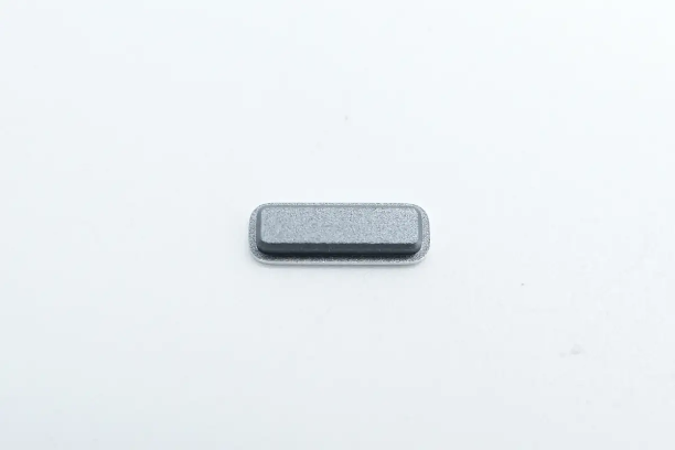

电源按键采用铝合金材质。

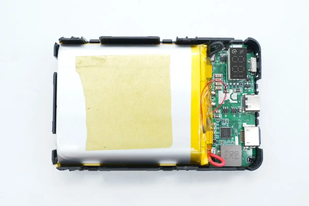

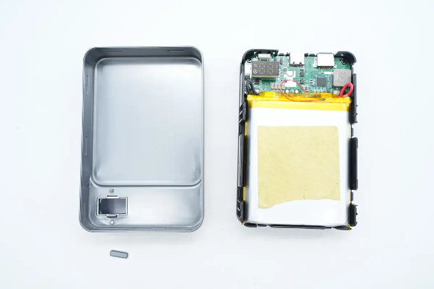

充电宝内部一览,左侧为电池组,右侧为PCBA模块。
![拆解报告:durex杜蕾斯10000mAh磁吸充电宝Q9 20W Plus-充电头网](https://chongdiantou-images.oss-cn-shenzhen.aliyuncs.com/wp-content/uploads/2024/06/2024062903283685.png?x-oss-process=style/cdt800w)
PCBA模块通过螺丝固定在壳体中。
![拆解报告:durex杜蕾斯10000mAh磁吸充电宝Q9 20W Plus-充电头网](https://chongdiantou-images.oss-cn-shenzhen.aliyuncs.com/wp-content/uploads/2024/06/2024062903282820.png?x-oss-process=style/cdt800w)

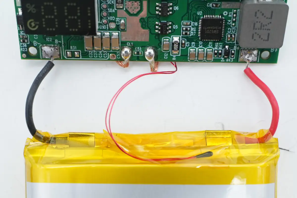

电池,无线充电线圈和热敏电阻通过导线焊接连接。

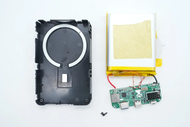

拧下固定螺丝,取出PCBA模块。

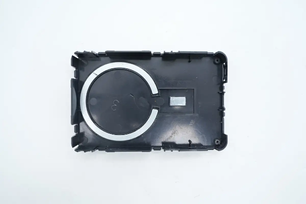

![拆解报告:durex杜蕾斯10000mAh磁吸充电宝Q9 20W Plus-充电头网](https://chongdiantou-images.oss-cn-shenzhen.aliyuncs.com/wp-content/uploads/2024/06/2024062903281782.png?x-oss-process=style/cdt800w)

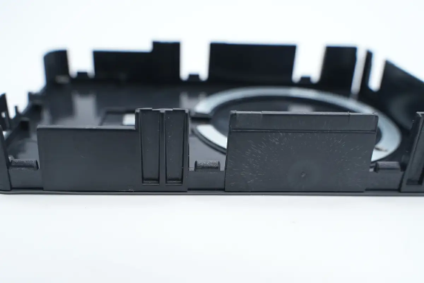

壳体内部粘贴磁铁用于手机吸附和定位。
![拆解报告:durex杜蕾斯10000mAh磁吸充电宝Q9 20W Plus-充电头网](https://chongdiantou-images.oss-cn-shenzhen.aliyuncs.com/wp-content/uploads/2024/06/2024062903281150.png?x-oss-process=style/cdt800w)
壳体内部设有卡扣用于与外壳固定。
![拆解报告:durex杜蕾斯10000mAh磁吸充电宝Q9 20W Plus-充电头网](https://chongdiantou-images.oss-cn-shenzhen.aliyuncs.com/wp-content/uploads/2024/06/2024062903280426.png?x-oss-process=style/cdt800w)

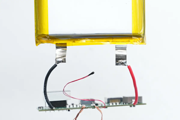

电池侧面粘贴热敏电阻进行温度检测。
![拆解报告:durex杜蕾斯10000mAh磁吸充电宝Q9 20W Plus-充电头网](https://chongdiantou-images.oss-cn-shenzhen.aliyuncs.com/wp-content/uploads/2024/06/2024062903275867.png?x-oss-process=style/cdt800w)
电池正负极极耳通过导线焊接连接。
![拆解报告:durex杜蕾斯10000mAh磁吸充电宝Q9 20W Plus-充电头网](https://chongdiantou-images.oss-cn-shenzhen.aliyuncs.com/wp-content/uploads/2024/06/2024062903275196.png?x-oss-process=style/cdt800w)

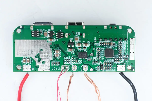

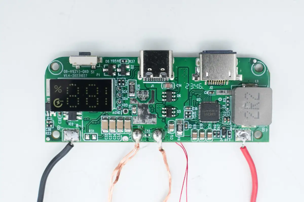

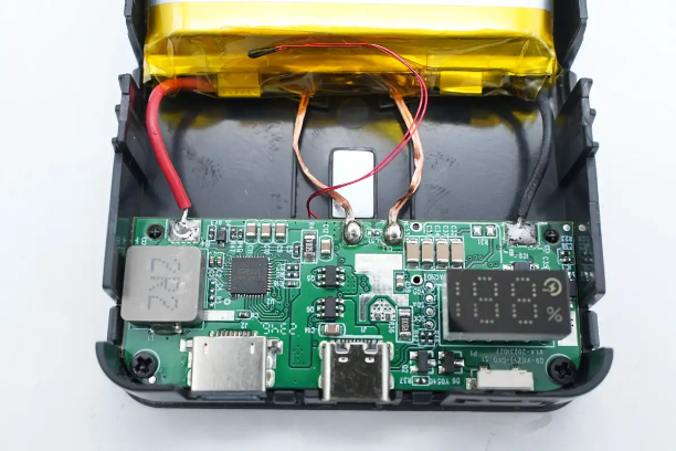

PCBA模块正面一览,左侧焊接LED数码管,在右侧焊接移动电源主控芯片和合金电感,上方左侧焊接微动按钮,USB-C母座和Lightning母座。
![拆解报告:durex杜蕾斯10000mAh磁吸充电宝Q9 20W Plus-充电头网](https://chongdiantou-images.oss-cn-shenzhen.aliyuncs.com/wp-content/uploads/2024/06/2024062903274444.png?x-oss-process=style/cdt800w)
背面焊接Lightning接口取电芯片,无线充电芯片和用于屏幕显示驱动的MCU。
![拆解报告:durex杜蕾斯10000mAh磁吸充电宝Q9 20W Plus-充电头网](https://chongdiantou-images.oss-cn-shenzhen.aliyuncs.com/wp-content/uploads/2024/06/2024062903273566.png?x-oss-process=style/cdt800w)

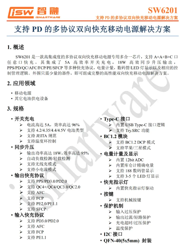

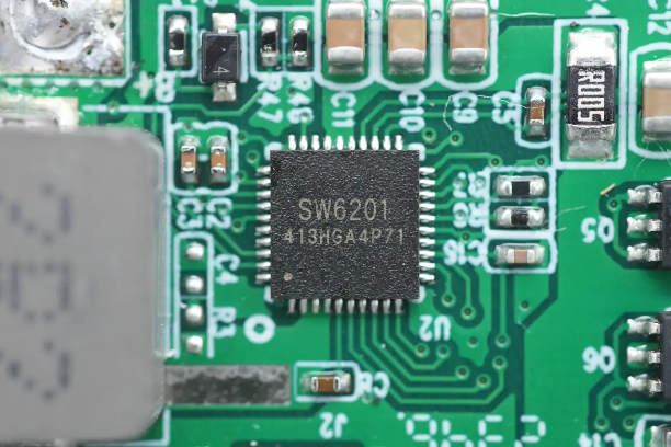

移动电源主控芯片采用智融SW6201。这是一款高集成度的多协议双向快充移动电源专用多合一芯片,支持 A+A+B+C 口任意口快充。其集成了5A高效率开关充电,18W高效同步升压输出,PPS、PD、QC、AFC、FCP、PE、SFCP等多种快充协议,电量计量,数码管/LED灯显示以及相应的控制管理逻辑。外围只需少量的器件,即可组成完整的高性能双向快充移动电源解决方案。
![拆解报告:durex杜蕾斯10000mAh磁吸充电宝Q9 20W Plus-充电头网](https://chongdiantou-images.oss-cn-shenzhen.aliyuncs.com/wp-content/uploads/2024/06/2024062903272691.png?x-oss-process=style/cdt800w)
智融科技 SW6201 资料信息。

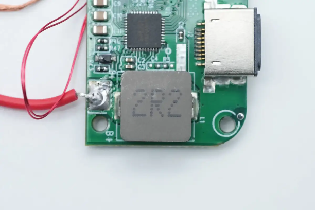

2.2μH合金电感特写,10*10大尺寸降低发热,提升转换效率。
![拆解报告:durex杜蕾斯10000mAh磁吸充电宝Q9 20W Plus-充电头网](https://chongdiantou-images.oss-cn-shenzhen.aliyuncs.com/wp-content/uploads/2024/06/2024062903271153.png?x-oss-process=style/cdt800w)

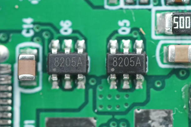

用于输出VBUS切换的两颗8205A MOS管。
![拆解报告:durex杜蕾斯10000mAh磁吸充电宝Q9 20W Plus-充电头网](https://chongdiantou-images.oss-cn-shenzhen.aliyuncs.com/wp-content/uploads/2024/06/2024062903270238.png?x-oss-process=style/cdt800w)
8205A MOS管用于输出VBUS切换。

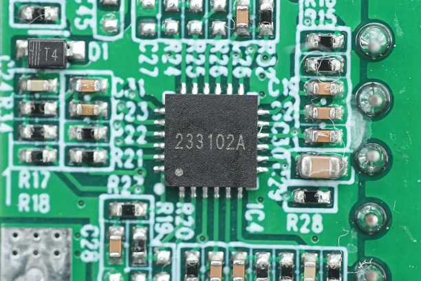

无线充电主控丝印233102A,采用QFN封装。
![拆解报告:durex杜蕾斯10000mAh磁吸充电宝Q9 20W Plus-充电头网](https://chongdiantou-images.oss-cn-shenzhen.aliyuncs.com/wp-content/uploads/2024/06/2024062903264740.png?x-oss-process=style/cdt800w)

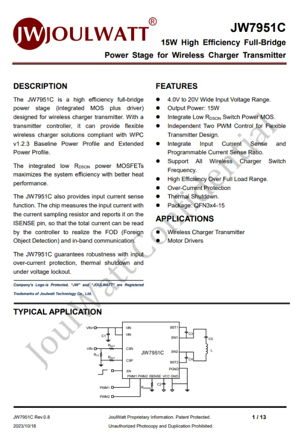

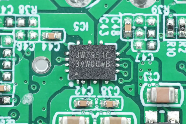

无线充电芯片来自杰华特,型号JW7951C,是一颗全桥功率级芯片,内部集成全桥MOS管和驱动器,支持20V输入电压,支持15W输出功率,集成输入电流检测功能,并具备过热保护和过流保护,采用QFN3*4-15封装。
![拆解报告:durex杜蕾斯10000mAh磁吸充电宝Q9 20W Plus-充电头网](https://chongdiantou-images.oss-cn-shenzhen.aliyuncs.com/wp-content/uploads/2024/06/2024062903263990.png?x-oss-process=style/cdt800w)
杰华特 JW7951C 资料信息。

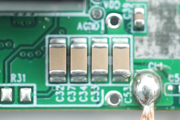

![拆解报告:durex杜蕾斯10000mAh磁吸充电宝Q9 20W Plus-充电头网](https://chongdiantou-images.oss-cn-shenzhen.aliyuncs.com/wp-content/uploads/2024/06/2024062903263013.png?x-oss-process=style/cdt800w)
四颗MLCC谐振电容特写。

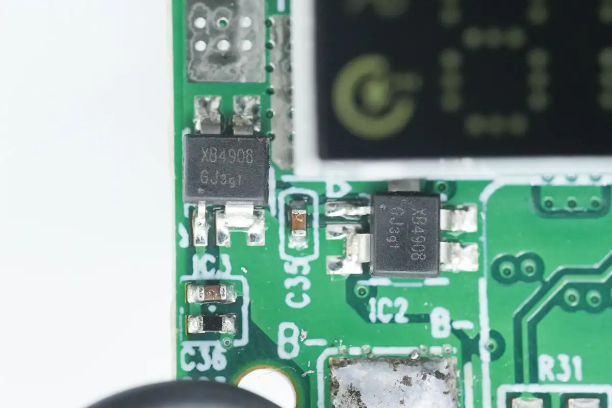

两颗电池保护芯片来自赛芯,型号XB4908GJ,芯片内部集成保护管,用于电池的过充,过放和过流保护。

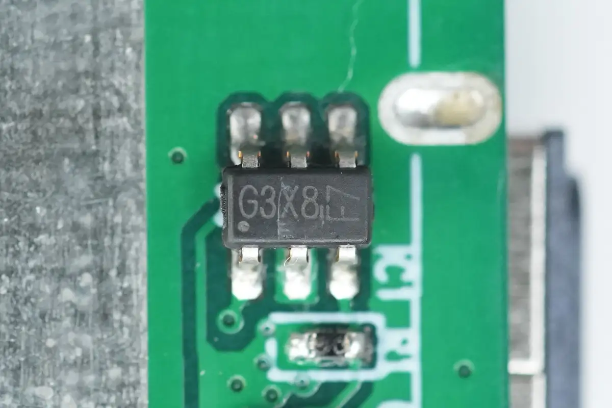

![拆解报告:durex杜蕾斯10000mAh磁吸充电宝Q9 20W Plus-充电头网](https://chongdiantou-images.oss-cn-shenzhen.aliyuncs.com/wp-content/uploads/2024/06/2024062903261431.png?x-oss-process=style/cdt800w)
丝印G3X8的芯片用于Lightning接口取电。

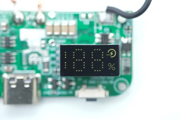

188 LED数码管用于电量百分比显示。

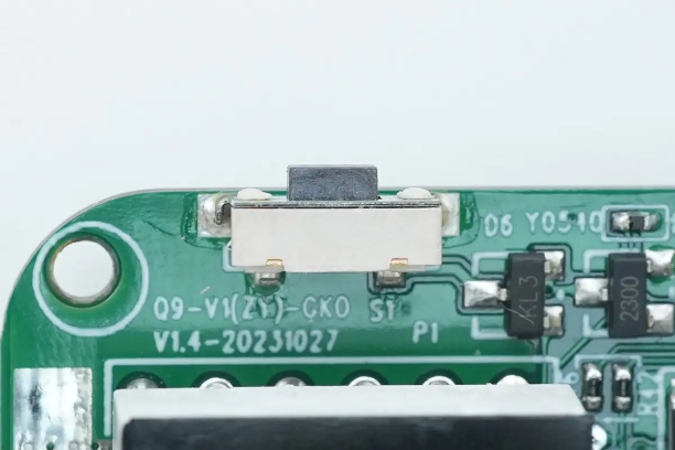

![拆解报告:durex杜蕾斯10000mAh磁吸充电宝Q9 20W Plus-充电头网](https://chongdiantou-images.oss-cn-shenzhen.aliyuncs.com/wp-content/uploads/2024/06/2024062903260092.png?x-oss-process=style/cdt800w)
贴片按键用于充电宝电量检测。

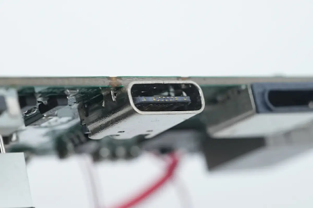

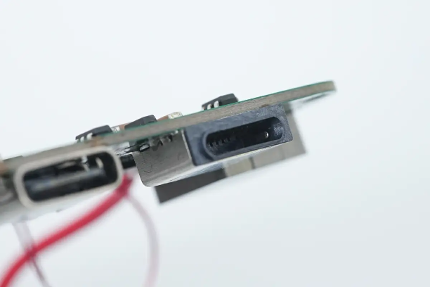

Lightning母座采用过孔焊接固定。
![拆解报告:durex杜蕾斯10000mAh磁吸充电宝Q9 20W Plus-充电头网](https://chongdiantou-images.oss-cn-shenzhen.aliyuncs.com/wp-content/uploads/2024/06/2024062903254058.png?x-oss-process=style/cdt800w)
USB-C母座采用过孔焊接固定。

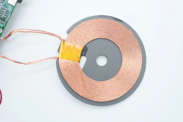

![拆解报告:durex杜蕾斯10000mAh磁吸充电宝Q9 20W Plus-充电头网](https://chongdiantou-images.oss-cn-shenzhen.aliyuncs.com/wp-content/uploads/2024/06/2024062903253264.png?x-oss-process=style/cdt800w)
无线充电线圈采用利兹线绕制。

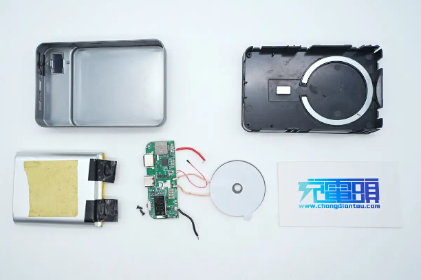

全部拆解一览,来张全家福。

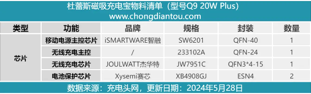

最后附上杜蕾斯磁吸充电宝核心元器件清单,方便大家查阅。
杜蕾斯磁吸充电宝内置10000mAh锂电池,采用铝合金外壳,坚固耐用。充电宝支持20W PD快充和15W无线充电,能够满足主流手机的快充需求。此外还设有Lightning输入接口和双向USB-C接口,支持苹果手机充电器使用。机身上设有188 LED数码管用于电量显示,精确掌握剩余电量。
充电头网通过拆解了解到,杜蕾斯这款充电宝内置聚合物锂电池,内部采用智融科技SW6201主控芯片用于电池充放电管理,无线充电集成功率级芯片采用杰华特JW7951C,并使用赛芯XB4908GJ一体化电池保护芯片用于电池保护,电池还配有热敏电阻检测温升,确保安全可靠使用。
