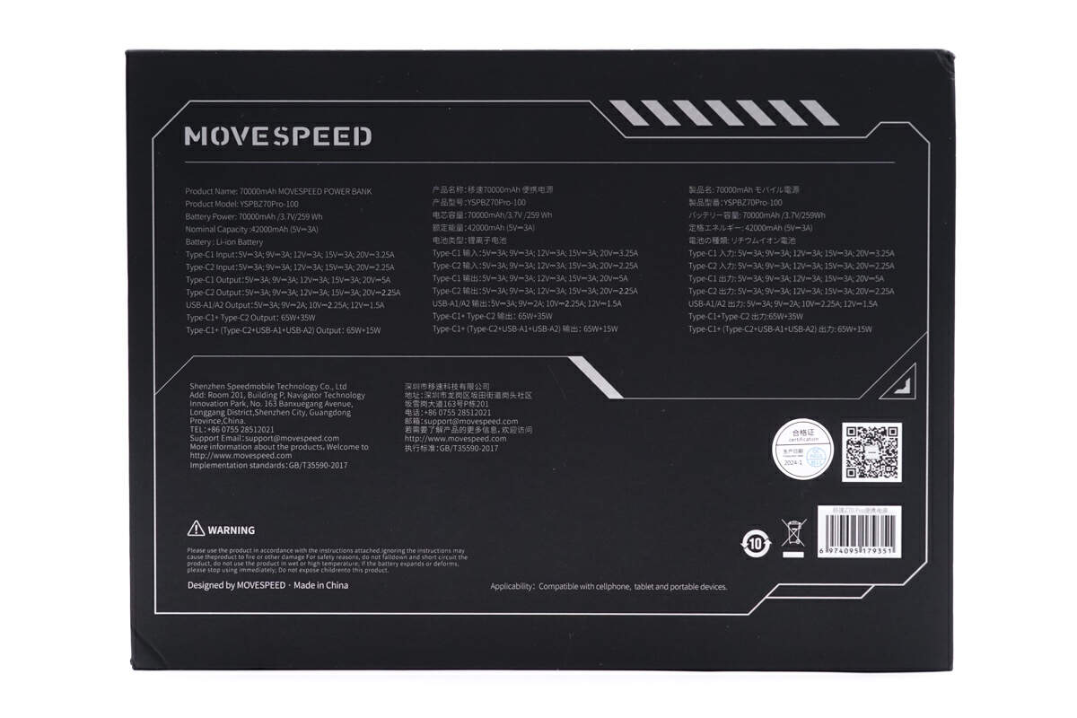

底部印有中英双语版产品规格参数、商家信息以及警示语等。

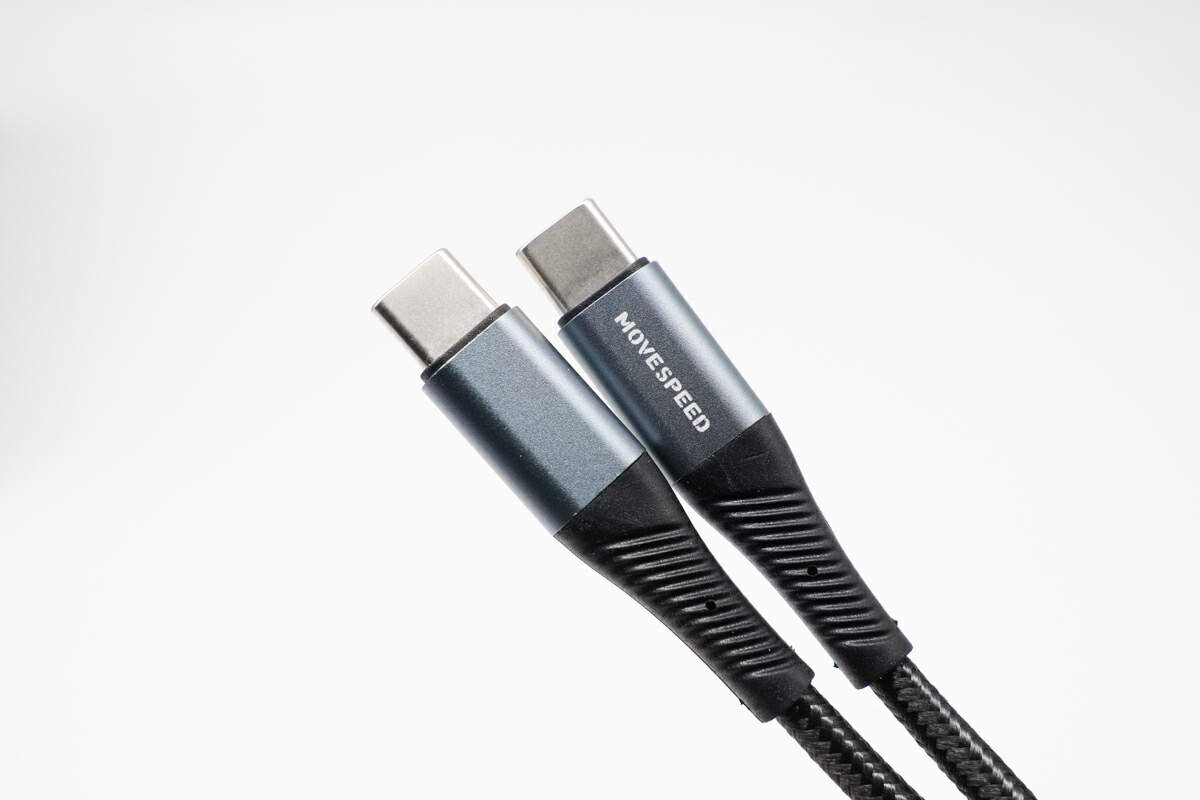

![拆解报告:MOVE SPEED移速Z70 Pro 70000mAh便携电源YSPBZ70Pro-100-充电头网](https://static.chongdiantou.com/wp-content/uploads/2024/07/2024070302355885.jpeg?x-oss-process=style/cdt800w)

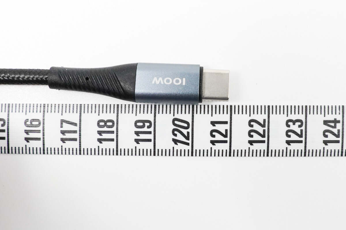

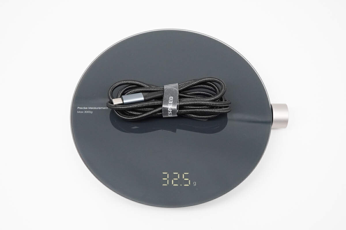

附带数据线为USB-C to USB-C线,并且为编织线,线头采用金属材质外壳,末端网尾加长设计,更加耐用。
![拆解报告:MOVE SPEED移速Z70 Pro 70000mAh便携电源YSPBZ70Pro-100-充电头网](https://static.chongdiantou.com/wp-content/uploads/2024/07/2024070302360218.jpeg?x-oss-process=style/cdt800w)
实测数据线长度约为121cm。
![拆解报告:MOVE SPEED移速Z70 Pro 70000mAh便携电源YSPBZ70Pro-100-充电头网](https://static.chongdiantou.com/wp-content/uploads/2024/07/2024070302360580.jpeg?x-oss-process=style/cdt800w)
整体重量约为33g,携带成本非常低。
![拆解报告:MOVE SPEED移速Z70 Pro 70000mAh便携电源YSPBZ70Pro-100-充电头网](https://static.chongdiantou.com/wp-content/uploads/2024/07/2024070302440340.jpeg?x-oss-process=style/cdt800w)

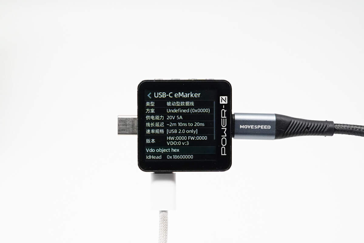

使用ChargerLAB POWER-Z KM003C测得线缆带有E-Marker芯片,电力传输能力为20V5A,数据传输能力为USB 2.0。

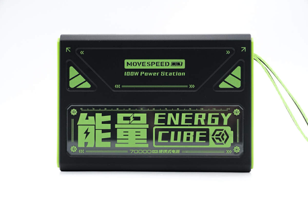

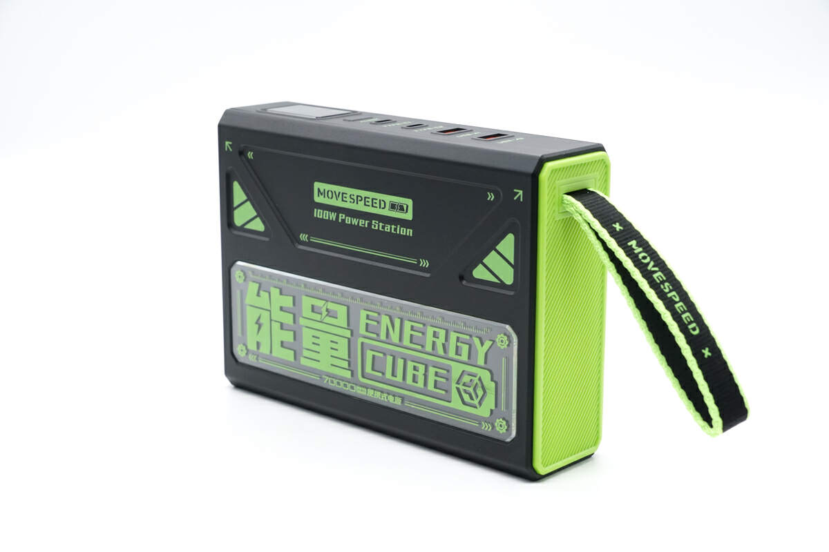

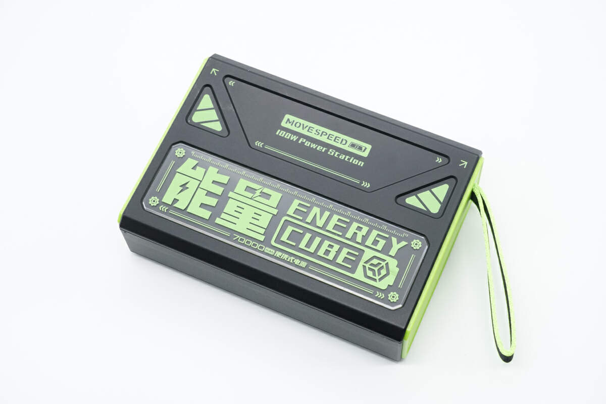

移速Z70 Pro便携电源采用PC阻燃材质塑料外壳,正面多区域内凹处理,并加装透明装饰板处理,此外有和移速能量魔方一样的黑绿配色元素加持,将一款大容量移动电源产品外观设计得富含青春气息不臃肿。
![拆解报告:MOVE SPEED移速Z70 Pro 70000mAh便携电源YSPBZ70Pro-100-充电头网](https://static.chongdiantou.com/wp-content/uploads/2024/07/2024070302361247.jpeg?x-oss-process=style/cdt800w)
机身正面采用长方形、三角形、梯形三种几何图形做了拼接内凹设计,同时还在长方形区域镶嵌透明装饰板,使产品极具辨识度。
![拆解报告:MOVE SPEED移速Z70 Pro 70000mAh便携电源YSPBZ70Pro-100-充电头网](https://static.chongdiantou.com/wp-content/uploads/2024/07/2024070302444049.jpeg?x-oss-process=style/cdt800w)
机身正面各区域分别印有MOVE SPEED、100W Power Station、70000mAh便携式电源、能量、ENERGY CUBE等关键信息元素,丰富而不缭乱。

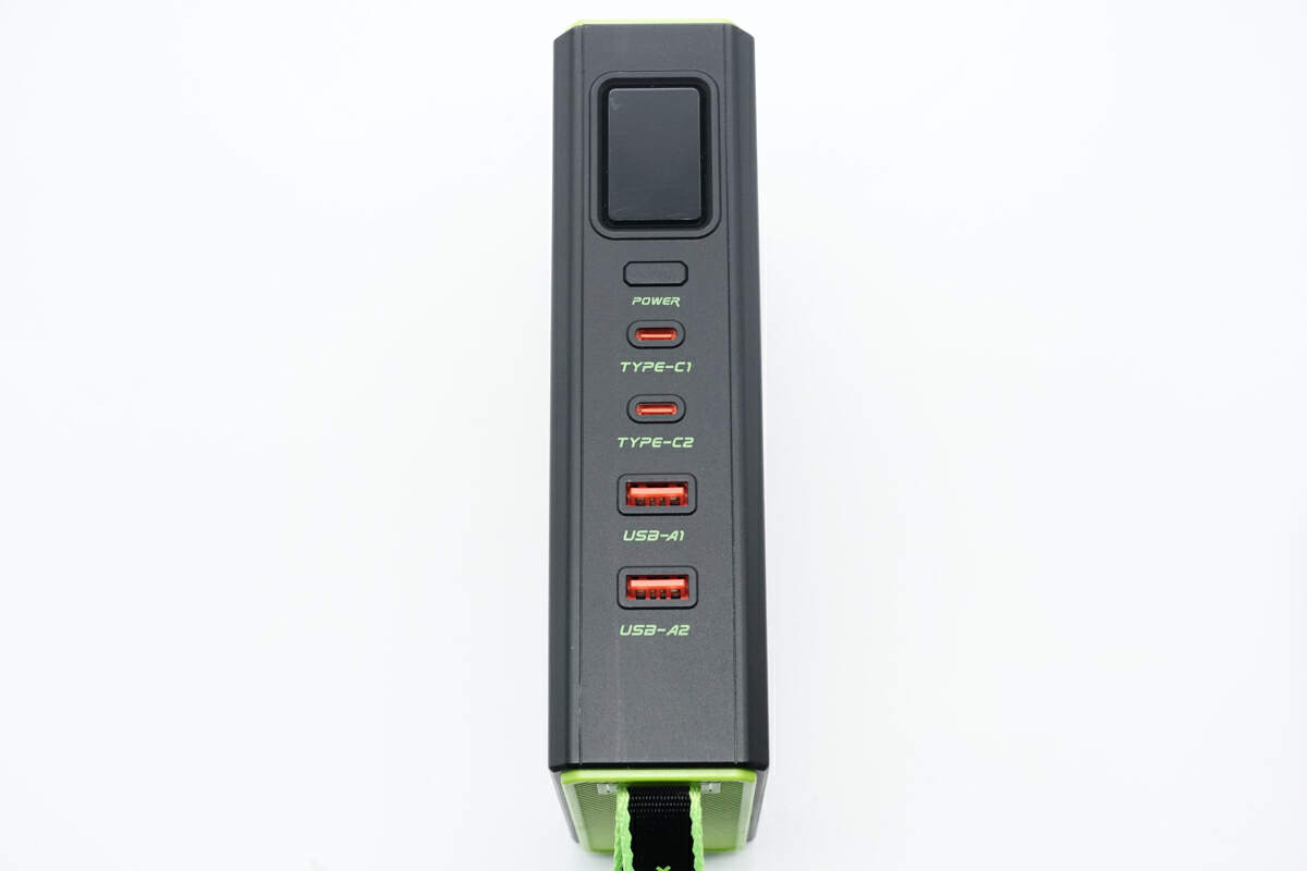

机身顶部配置功能显示屏、开关键以及2A2C四个USB接口,每个接口旁都印有相应标序,方便用户区别使用。
![拆解报告:MOVE SPEED移速Z70 Pro 70000mAh便携电源YSPBZ70Pro-100-充电头网](https://static.chongdiantou.com/wp-content/uploads/2024/07/2024070302362077.jpeg?x-oss-process=style/cdt800w)
通过开关键开启显示屏,可实时显示移速Z70 Pro便携电源的剩余电量以及输出电压、电流,对大致输出功率,快充与否有直观了解。

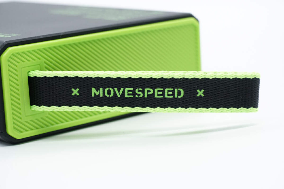

机身一侧设有提绳,方便用户外出携带。
![拆解报告:MOVE SPEED移速Z70 Pro 70000mAh便携电源YSPBZ70Pro-100-充电头网](https://static.chongdiantou.com/wp-content/uploads/2024/07/2024070302450238.jpeg?x-oss-process=style/cdt800w)
提绳同侧面板采用绿色配色进行装饰,表面做了斜纹理设计,提升手感和辨识度。

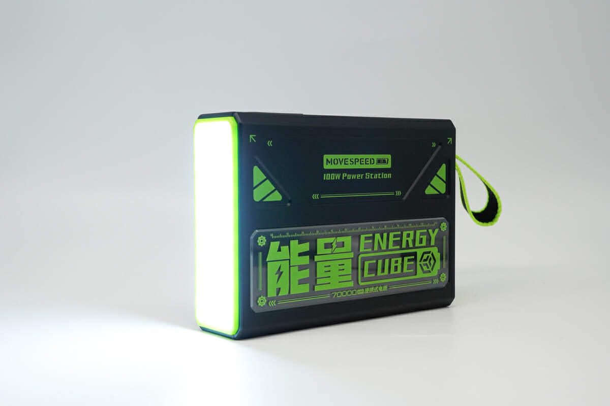

另一侧覆盖白色柔光板,内部配置LED照明灯板,提供照明功能,让用户夜钓、巡视等场景需求也能得到满足。
![拆解报告:MOVE SPEED移速Z70 Pro 70000mAh便携电源YSPBZ70Pro-100-充电头网](https://static.chongdiantou.com/wp-content/uploads/2024/07/2024070302362928.jpeg?x-oss-process=style/cdt800w)
LED照明灯板支持三档照明模式以及SOS求救信号模式,通过双击开关键开启一档照明模式,之后单击依次切换模式,双击关闭。

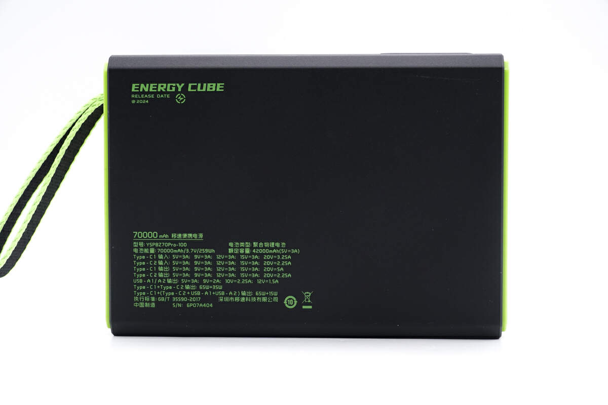

机身背面印有移速Z70 Pro便携电源的规格参数。
![拆解报告:MOVE SPEED移速Z70 Pro 70000mAh便携电源YSPBZ70Pro-100-充电头网](https://static.chongdiantou.com/wp-content/uploads/2024/07/2024070302363549.jpeg?x-oss-process=style/cdt800w)
产品参数特写
型号:YSPBZ70Pro-100
电池类型:聚合物理电池
电池能量:70000mAh/3.7V/259Wh
额定容量:42000mAh(5V3A)
Type-C1输入:5V3A、9V3A、12V3A、15V3A、20V3.25A
Type-C2输入:5V3A、9V3A、12V3A、15V3A、20V2.25A
Type-C1输出:5V3A、9V3A、12V3A、15V3A、20V5A
Type-C2输出:5V3A、9V3A、12V3A、15V3A、20V2.25A
USB-A1/A2输出:5V3A、9V2A、10V2.25A、12V1.5A
Type-C1+Type-C2输出:65W+35W
Type-C1+(Type-C2+USB-A1+USB-A2)输出:65W+15W
制造商:深圳市移速科技有限公司

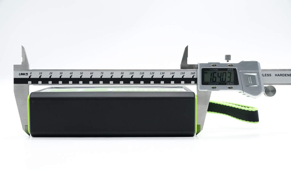

实测移速Z70 Pro 70000mAh便携电源机身长度为164.03mm。

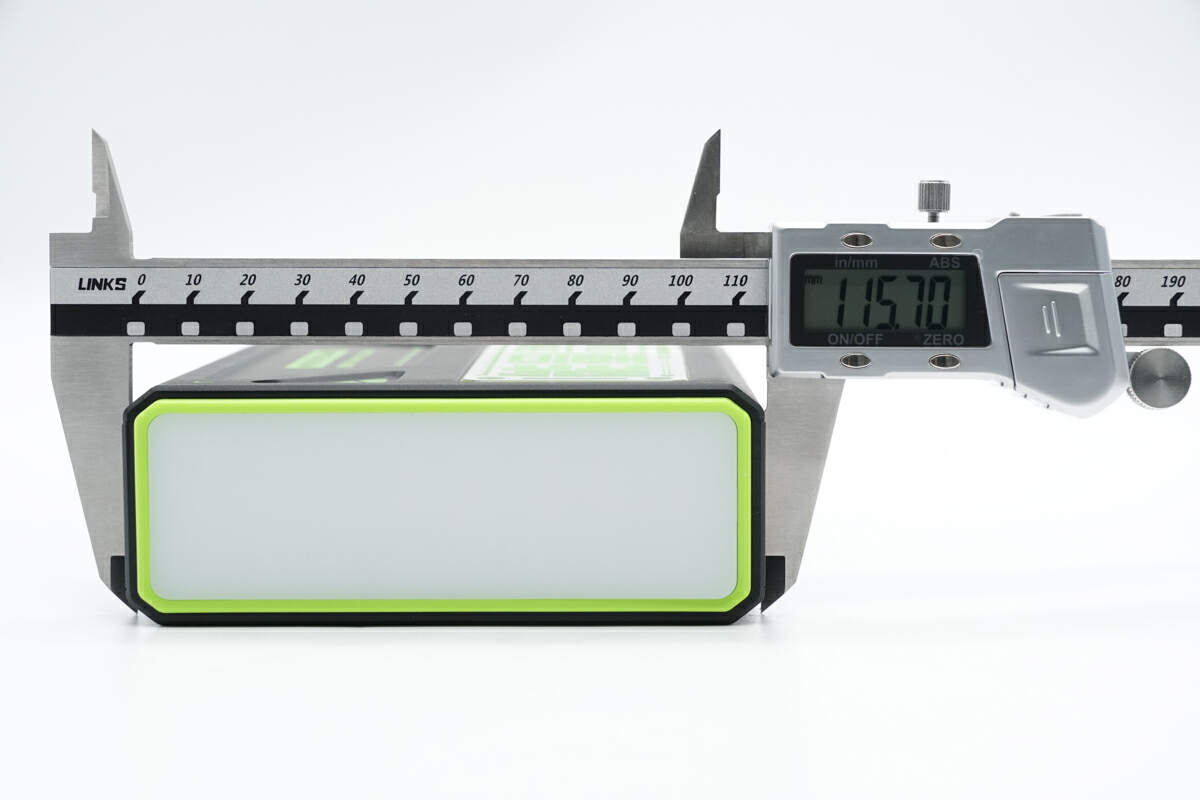

宽度为115.7mm。

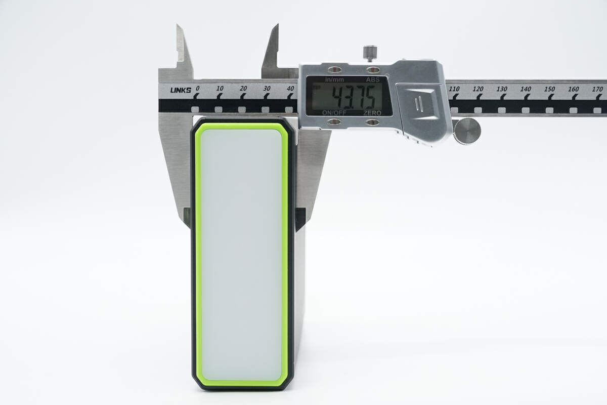

厚度为43.75mm。

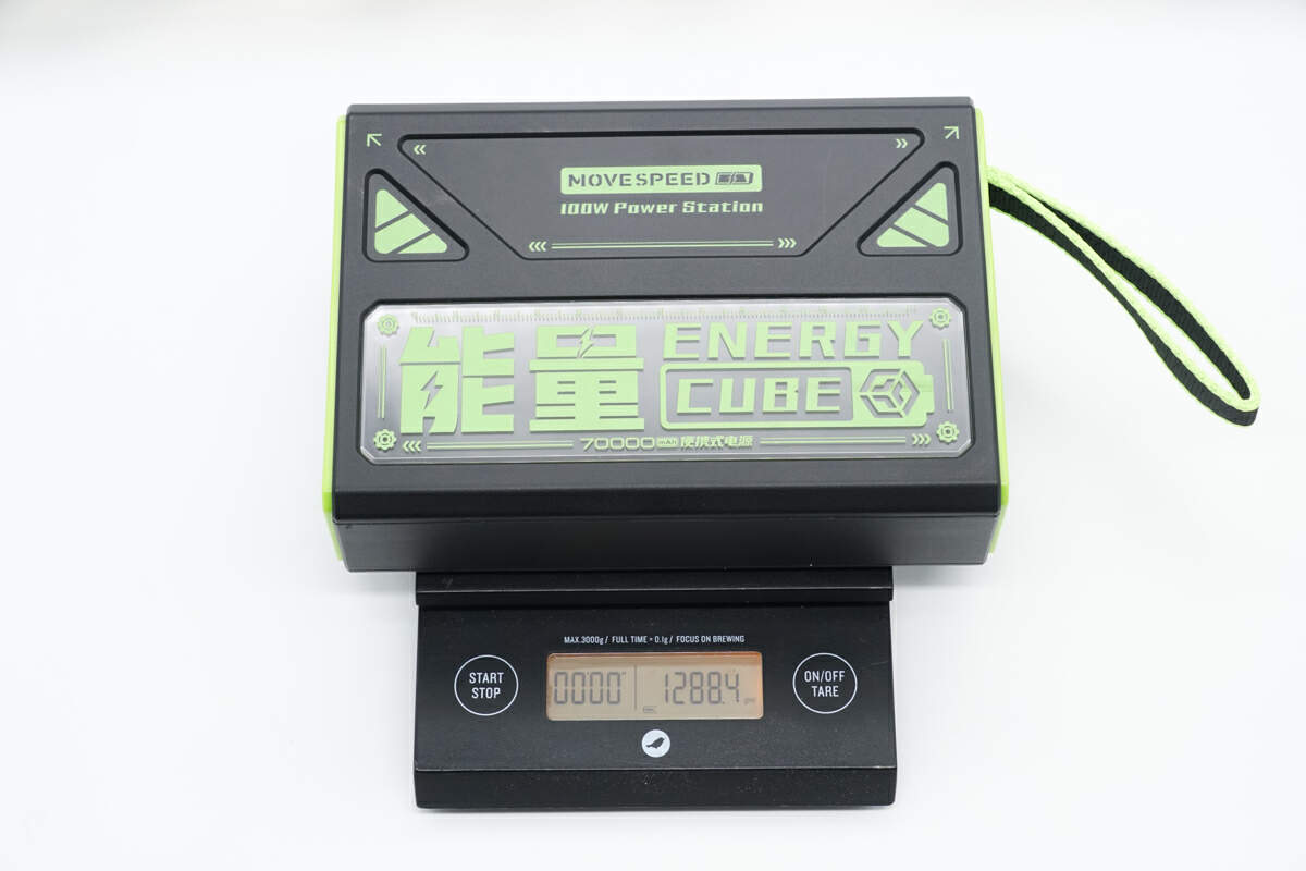

另外测得移速Z70 Pro 70000mAh便携电源重量约为1288g。

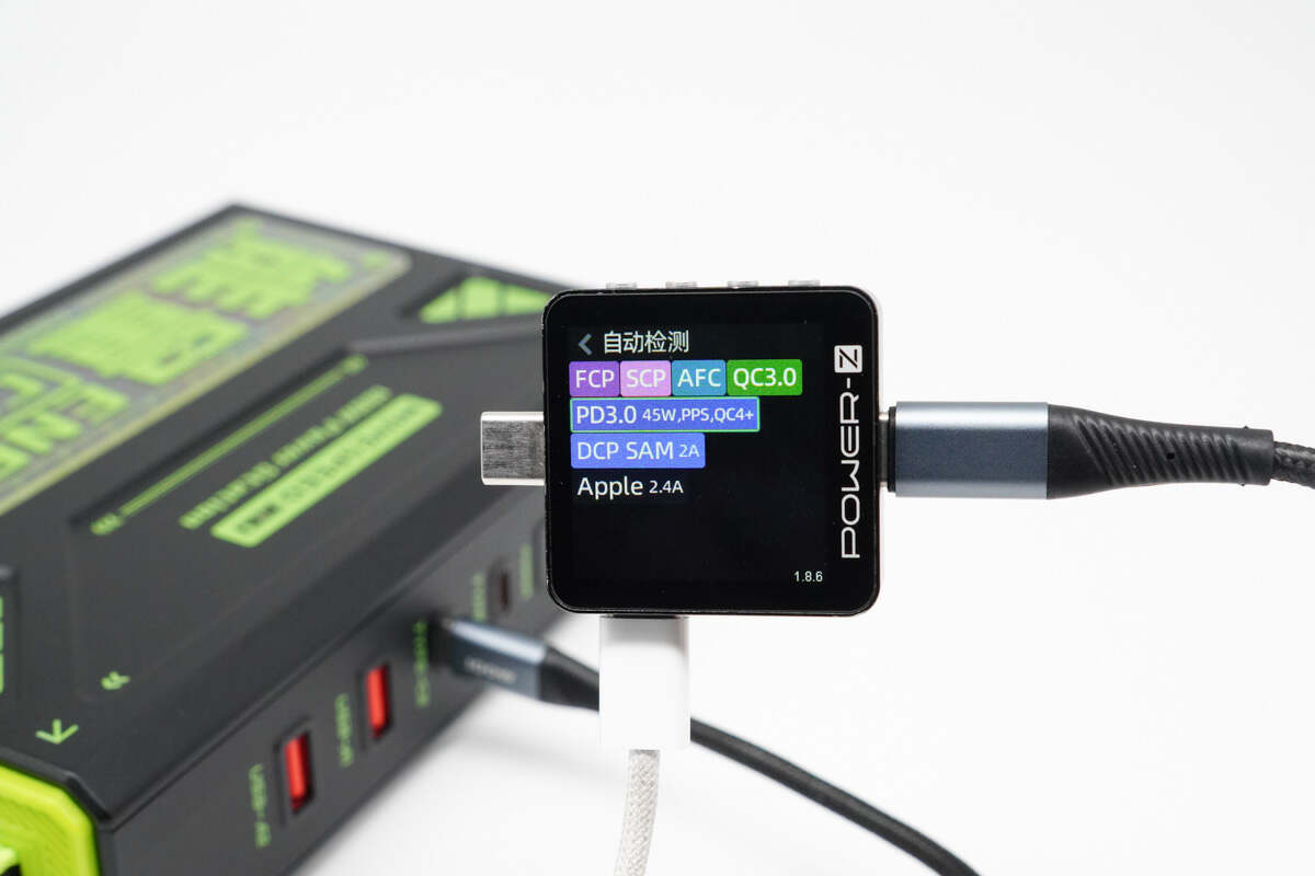

![拆解报告:MOVE SPEED移速Z70 Pro 70000mAh便携电源YSPBZ70Pro-100-充电头网](https://static.chongdiantou.com/wp-content/uploads/2024/07/2024070302371590.jpeg?x-oss-process=style/cdt800w)
使用ChargerLAB POWER-Z KM003C测得USB-C1口支持FCP、SCP、AFC、QC3.0/5、PD3.0、PPS、DCP、SAM 2A、Apple 2.4A充电协议。

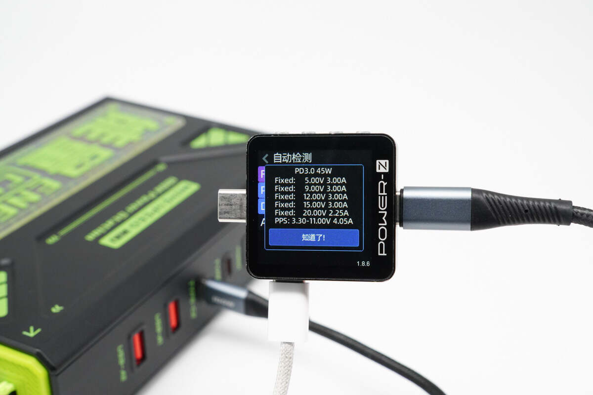

测得USB-C2口支持FCP、SCP、AFC、QC3.0/4+、PD3.0、PPS、DCP、SAM 2A、Apple 2.4A充电协议。
![拆解报告:MOVE SPEED移速Z70 Pro 70000mAh便携电源YSPBZ70Pro-100-充电头网](https://static.chongdiantou.com/wp-content/uploads/2024/07/2024070302370744.jpeg?x-oss-process=style/cdt800w)
PDO报文显示USB-C2口具备5V3A、9V3A、12V3A、15V3A、20V2.25A五组固定电压档位,以及3.3-11V4.05A一组PPS电压档位。

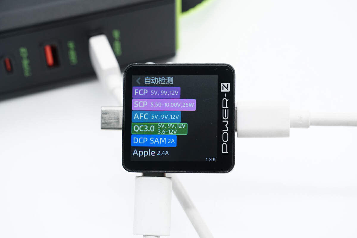

测得USB-A1口支持FCP、SCP、AFC、QC3.0、DCP、SAM 2A、Apple 2.4A充电协议。
![拆解报告:MOVE SPEED移速Z70 Pro 70000mAh便携电源YSPBZ70Pro-100-充电头网](https://static.chongdiantou.com/wp-content/uploads/2024/07/2024070302464931.jpeg?x-oss-process=style/cdt800w)
测得USB-A2口兼容协议和USB-A1口的一样。

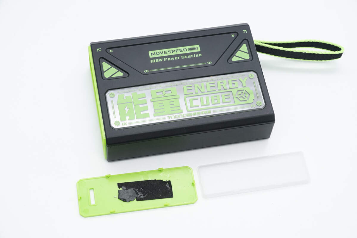

首先撬开移动电源两面的盖板。
![拆解报告:MOVE SPEED移速Z70 Pro 70000mAh便携电源YSPBZ70Pro-100-充电头网](https://static.chongdiantou.com/wp-content/uploads/2024/07/2024070302372680.jpeg?x-oss-process=style/cdt800w)

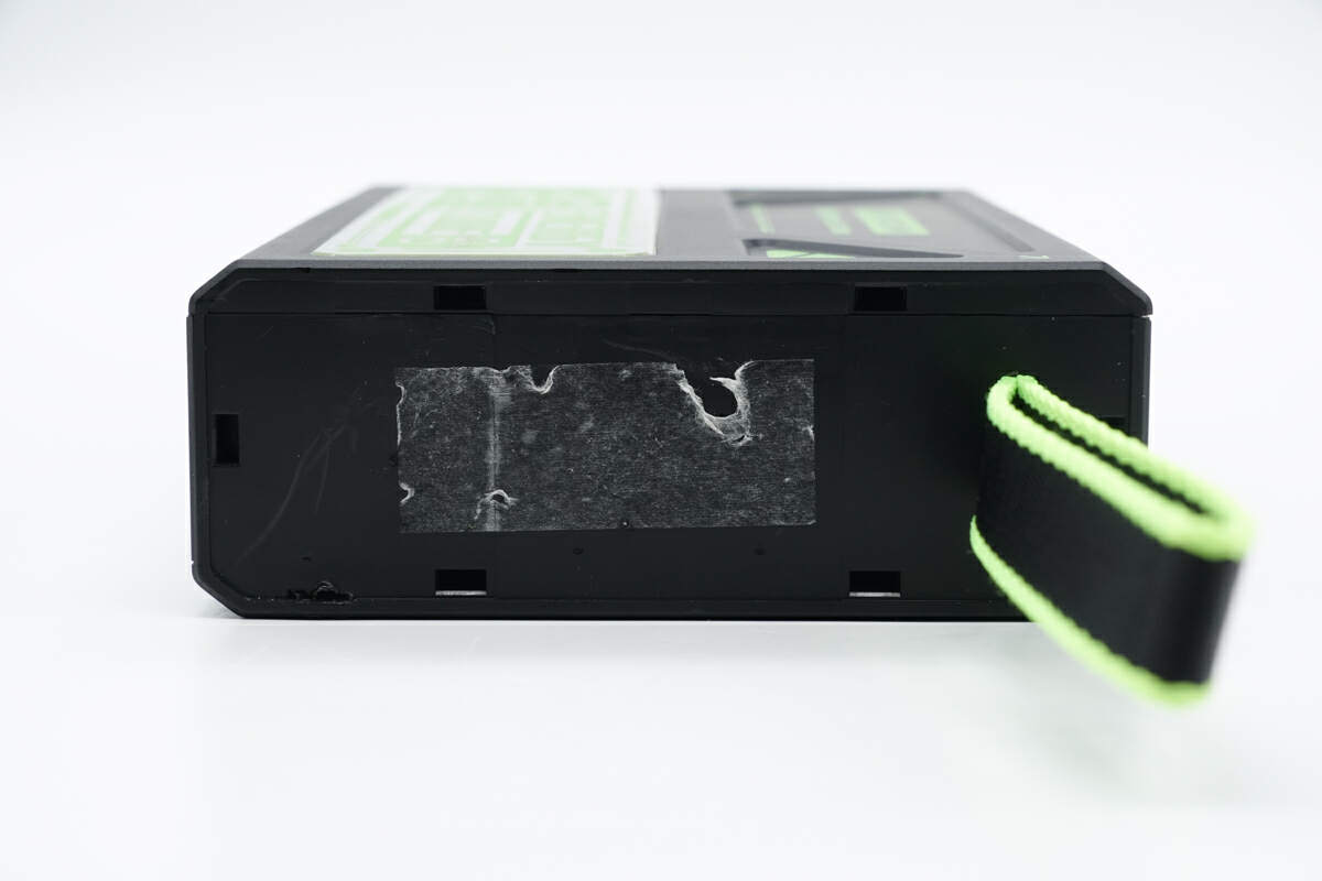

侧面绿色装饰盖板通过黑色泡棉双面胶固定。
![拆解报告:MOVE SPEED移速Z70 Pro 70000mAh便携电源YSPBZ70Pro-100-充电头网](https://static.chongdiantou.com/wp-content/uploads/2024/07/2024070302371612.jpeg?x-oss-process=style/cdt800w)
壳体内部设有卡扣固定装饰盖板。

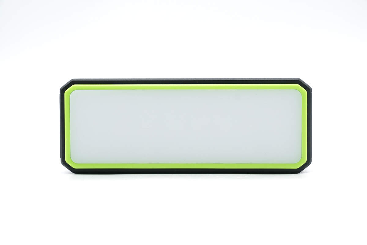

![拆解报告:MOVE SPEED移速Z70 Pro 70000mAh便携电源YSPBZ70Pro-100-充电头网](https://static.chongdiantou.com/wp-content/uploads/2024/07/2024070302372230.jpeg?x-oss-process=style/cdt800w)
移动电源侧面柔光板特写。

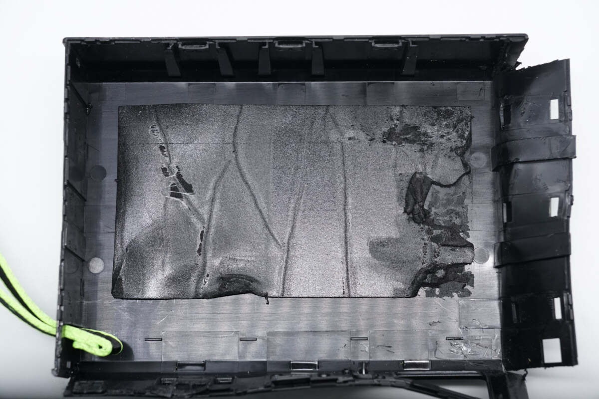

移动电源壳体通过卡扣和双面胶粘贴固定。

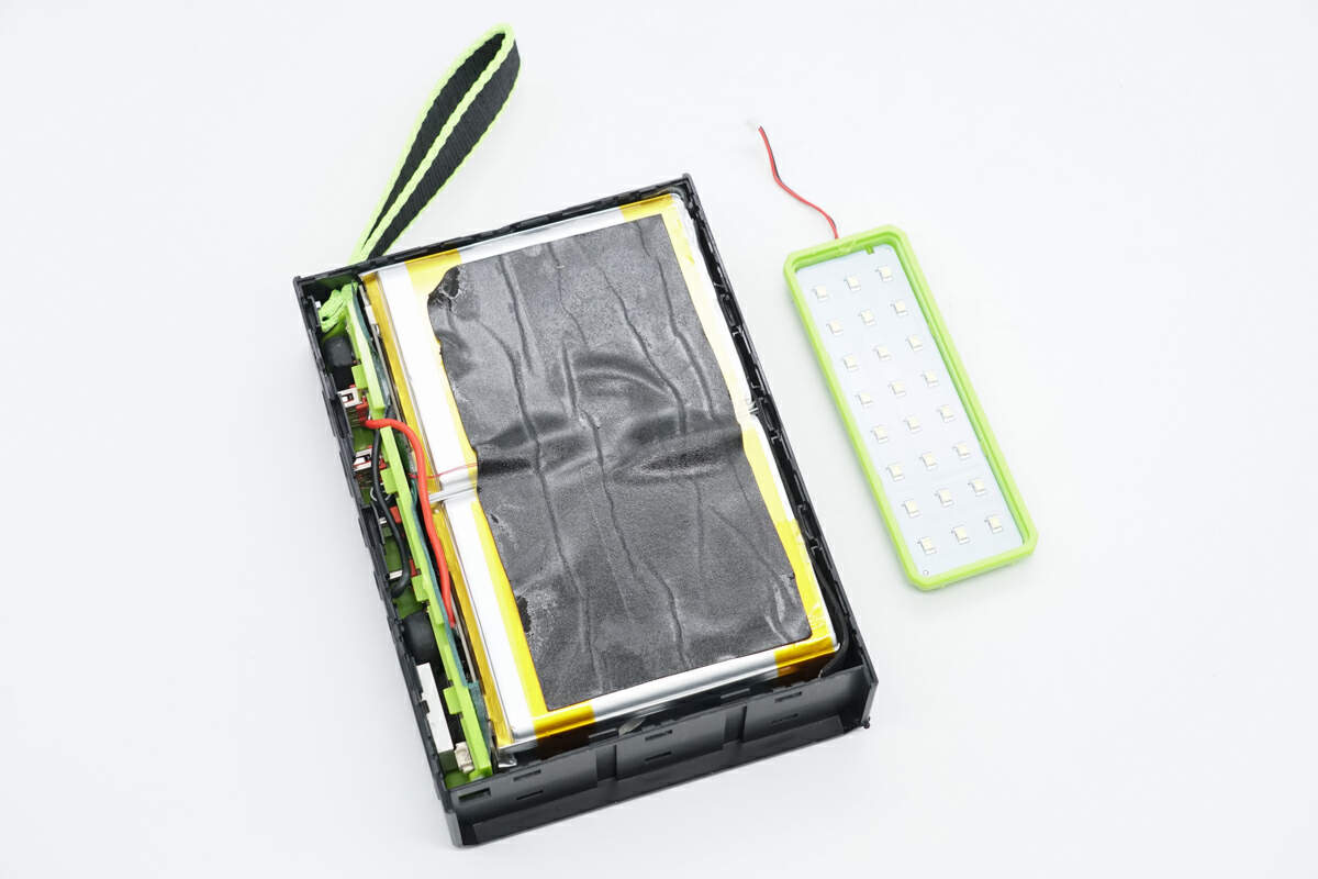

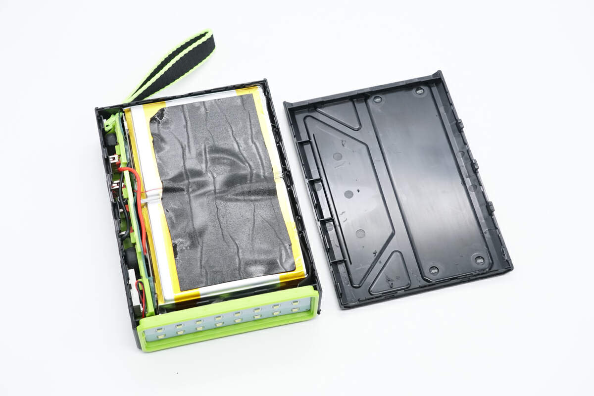

![拆解报告:MOVE SPEED移速Z70 Pro 70000mAh便携电源YSPBZ70Pro-100-充电头网](https://static.chongdiantou.com/wp-content/uploads/2024/07/2024070302374185.jpeg?x-oss-process=style/cdt800w)

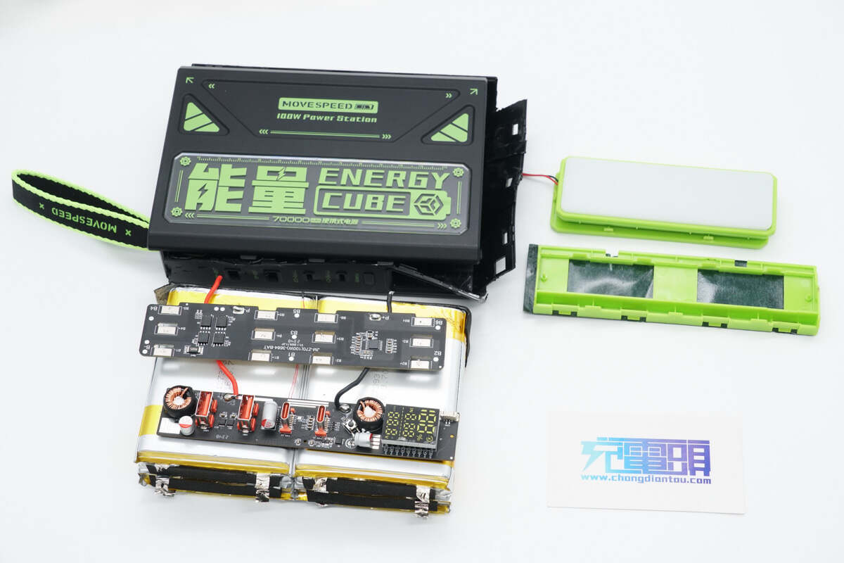

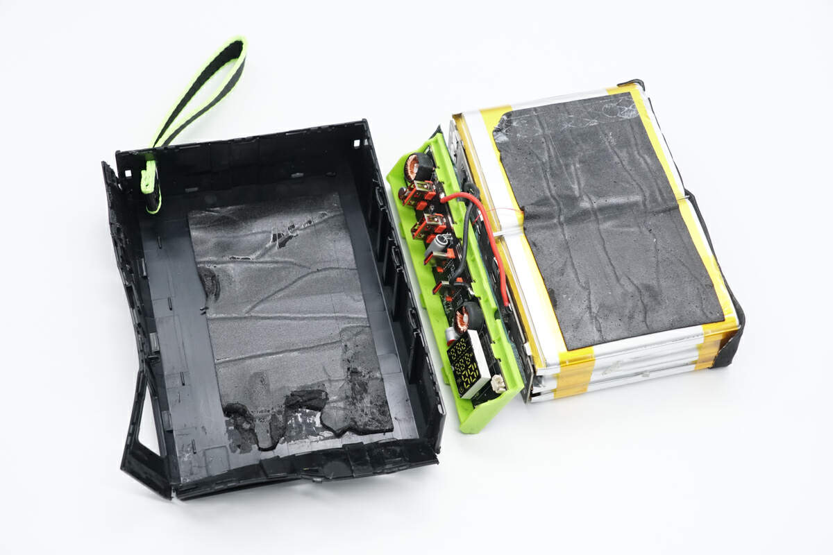

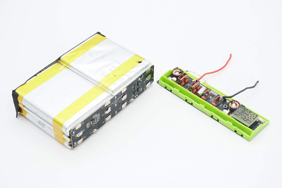

移动电源内部一览,上方为PCBA模块,采用塑料框架固定。在PCBA模块下方为电池组,粘贴泡棉双面胶。

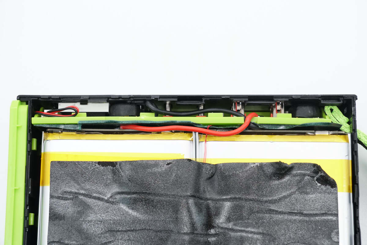

![拆解报告:MOVE SPEED移速Z70 Pro 70000mAh便携电源YSPBZ70Pro-100-充电头网](https://static.chongdiantou.com/wp-content/uploads/2024/07/2024070302372719.jpeg?x-oss-process=style/cdt800w)
电池组通过导线焊接连接到PCBA模块。
![拆解报告:MOVE SPEED移速Z70 Pro 70000mAh便携电源YSPBZ70Pro-100-充电头网](https://static.chongdiantou.com/wp-content/uploads/2024/07/2024070302372732.jpeg?x-oss-process=style/cdt800w)

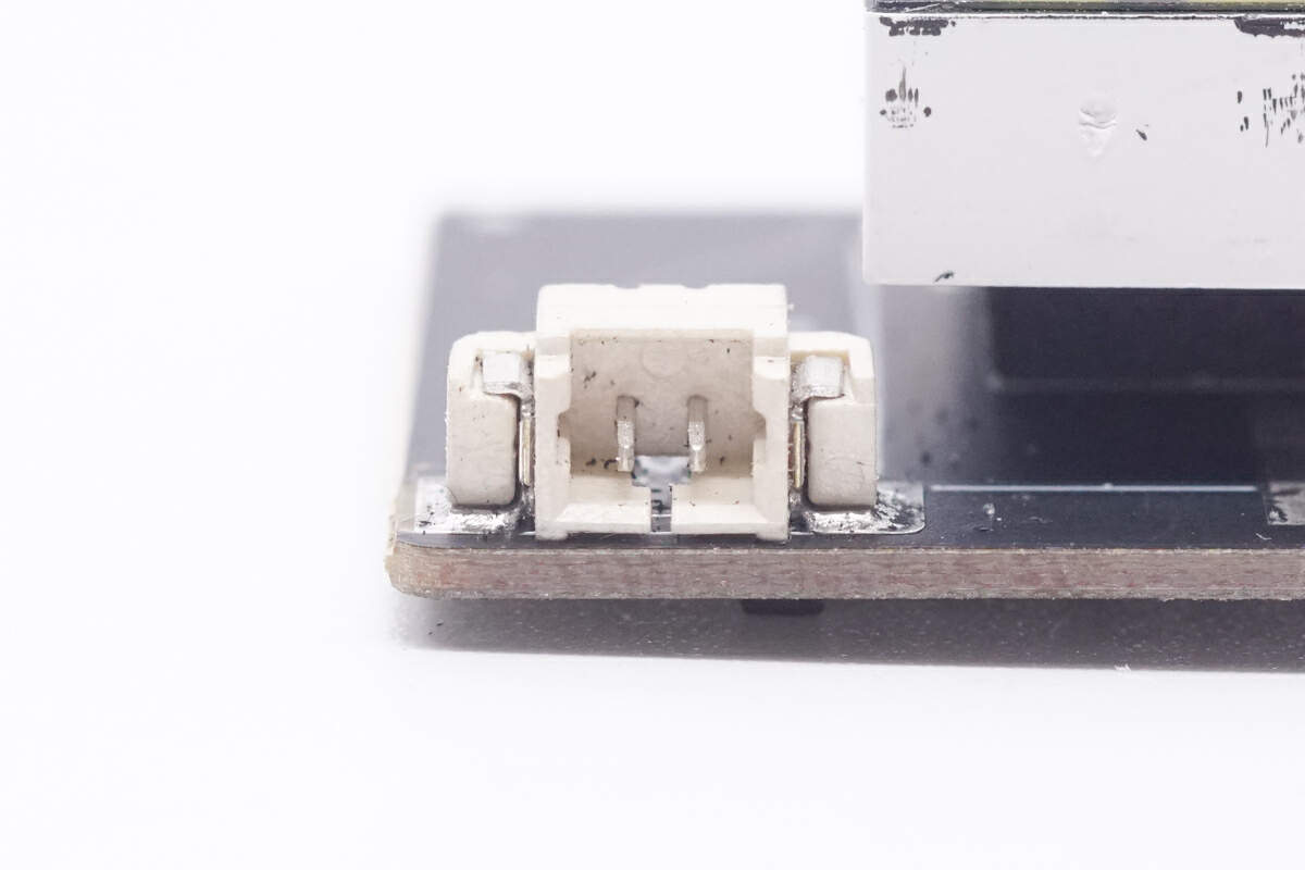

侧面照明灯板通过连接器连接到PCBA模块供电。
![拆解报告:MOVE SPEED移速Z70 Pro 70000mAh便携电源YSPBZ70Pro-100-充电头网](https://static.chongdiantou.com/wp-content/uploads/2024/07/2024070302373198.jpeg?x-oss-process=style/cdt800w)

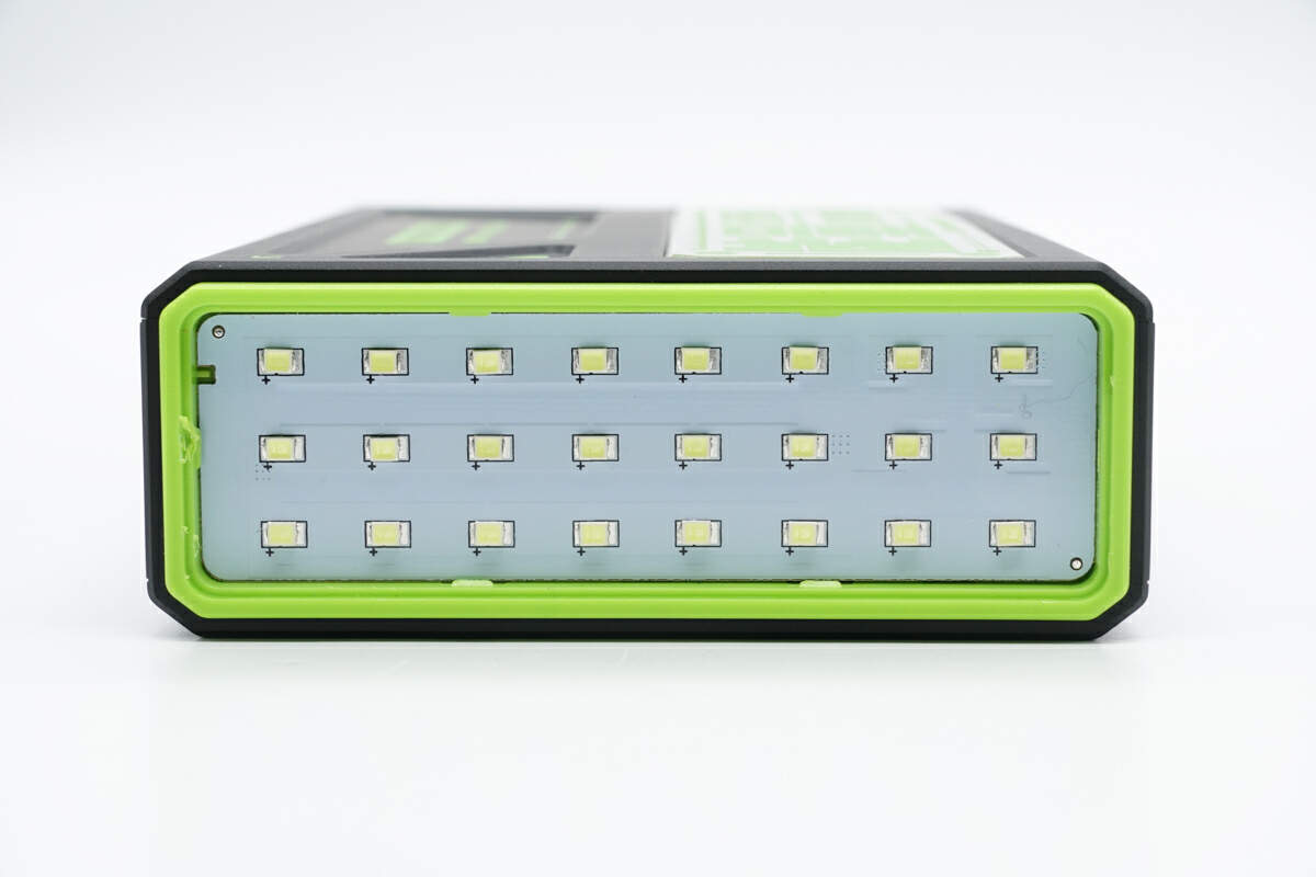

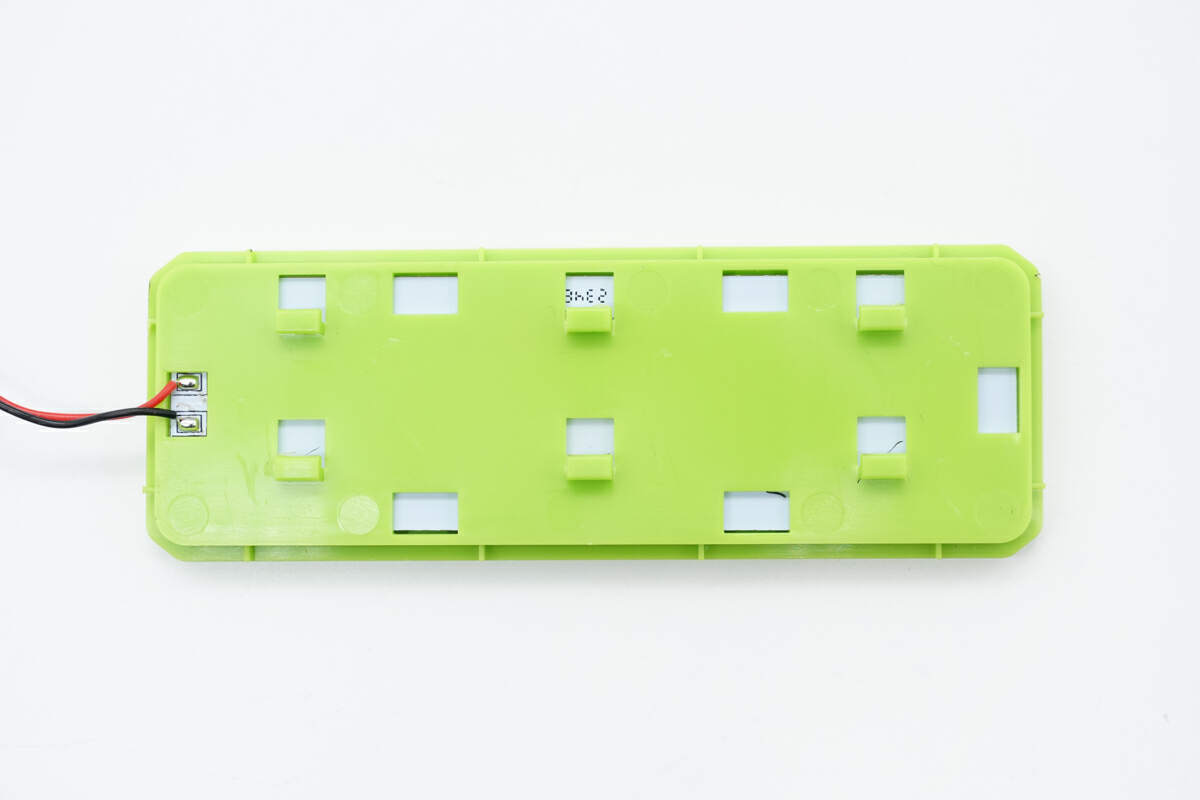

断开侧面的照明灯板连接,拆下照明灯板。
![拆解报告:MOVE SPEED移速Z70 Pro 70000mAh便携电源YSPBZ70Pro-100-充电头网](https://static.chongdiantou.com/wp-content/uploads/2024/07/2024070302373267.jpeg?x-oss-process=style/cdt800w)
照明灯板共设有24颗贴片LED。
![拆解报告:MOVE SPEED移速Z70 Pro 70000mAh便携电源YSPBZ70Pro-100-充电头网](https://static.chongdiantou.com/wp-content/uploads/2024/07/2024070302373239.jpeg?x-oss-process=style/cdt800w)
灯板背面通过卡扣固定到壳体。
![拆解报告:MOVE SPEED移速Z70 Pro 70000mAh便携电源YSPBZ70Pro-100-充电头网](https://static.chongdiantou.com/wp-content/uploads/2024/07/2024070302374816.jpeg?x-oss-process=style/cdt800w)
从移动电源壳体内部取出电池组。

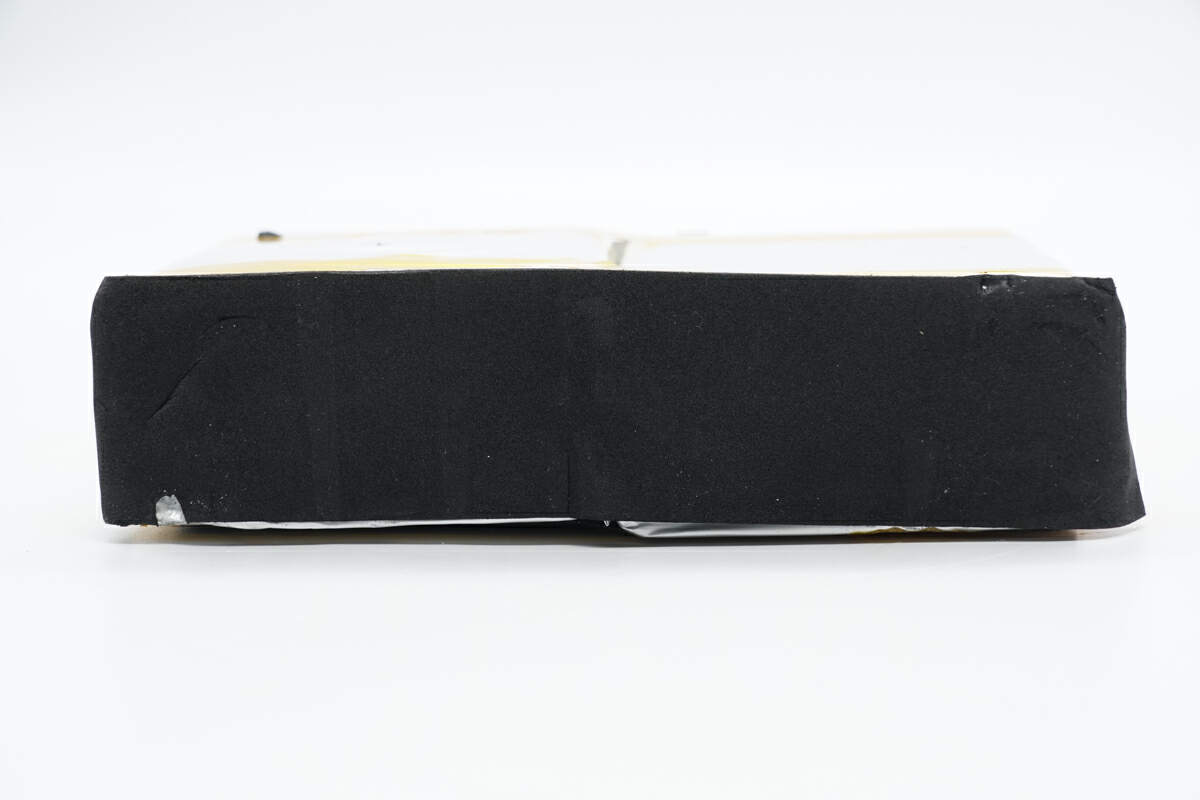

电池组一侧设有泡棉胶用于缓冲。

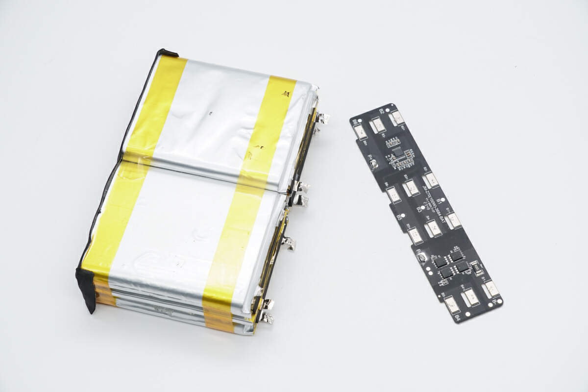

![拆解报告:MOVE SPEED移速Z70 Pro 70000mAh便携电源YSPBZ70Pro-100-充电头网](https://static.chongdiantou.com/wp-content/uploads/2024/07/2024070302480048.jpeg?x-oss-process=style/cdt800w)
拆分开电池组与保护板的连接,继续进行拆解。
![拆解报告:MOVE SPEED移速Z70 Pro 70000mAh便携电源YSPBZ70Pro-100-充电头网](https://static.chongdiantou.com/wp-content/uploads/2024/07/2024070302381854.jpeg?x-oss-process=style/cdt800w)
电池组采用双面胶和高温胶带粘贴固定。

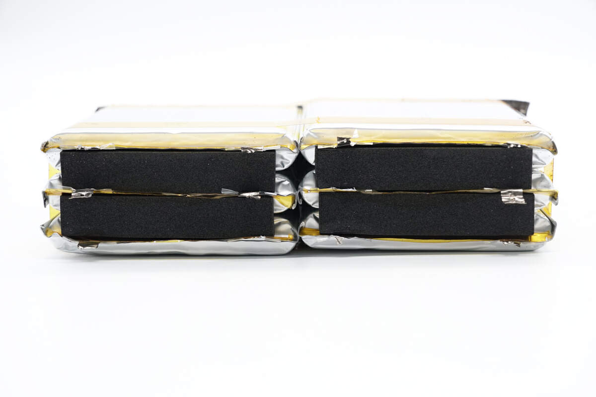

![拆解报告:MOVE SPEED移速Z70 Pro 70000mAh便携电源YSPBZ70Pro-100-充电头网](https://static.chongdiantou.com/wp-content/uploads/2024/07/2024070302380414.jpeg?x-oss-process=style/cdt800w)

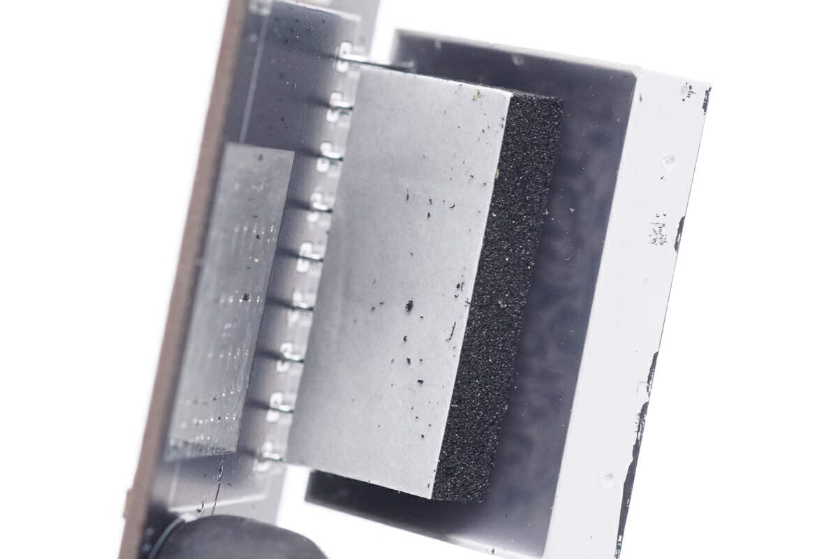

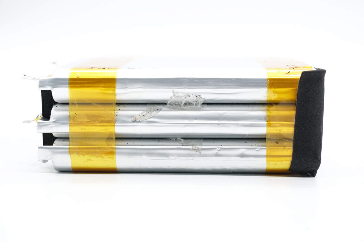

电池组极耳之间采用泡棉填充。
![拆解报告:MOVE SPEED移速Z70 Pro 70000mAh便携电源YSPBZ70Pro-100-充电头网](https://static.chongdiantou.com/wp-content/uploads/2024/07/2024070302381233.jpeg?x-oss-process=style/cdt800w)

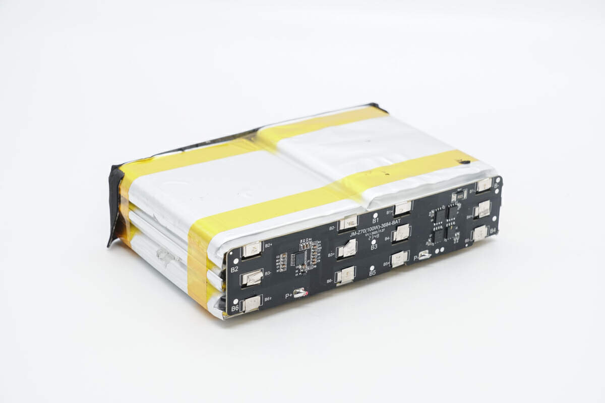

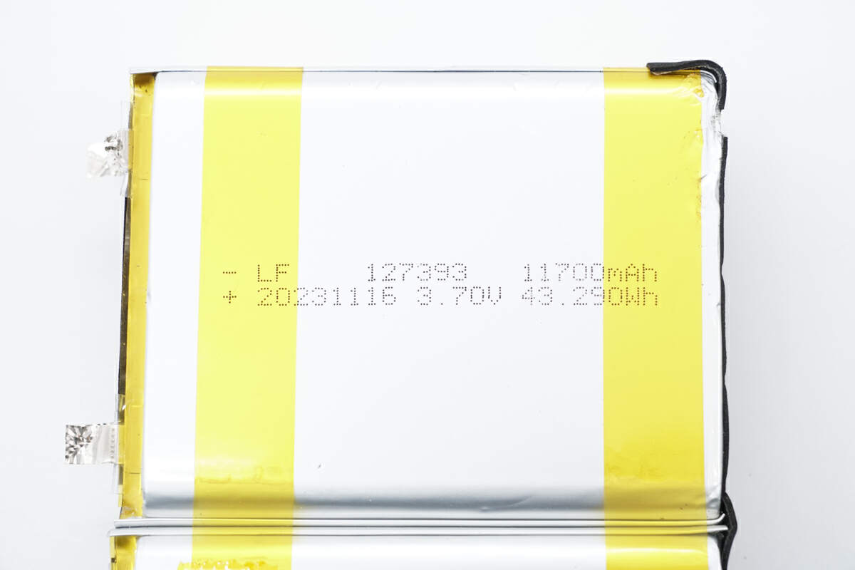

移动电源电池尺寸为127393,电池厚度为12mm,宽度为73mm,长度为93mm,电池容量为11700mAh,额定电压为3.7V,能量为43.29Wh,共六片电池串联,等效容量为3.7V 70200mAh。

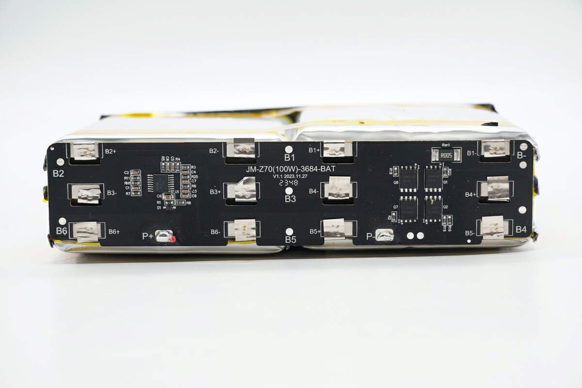

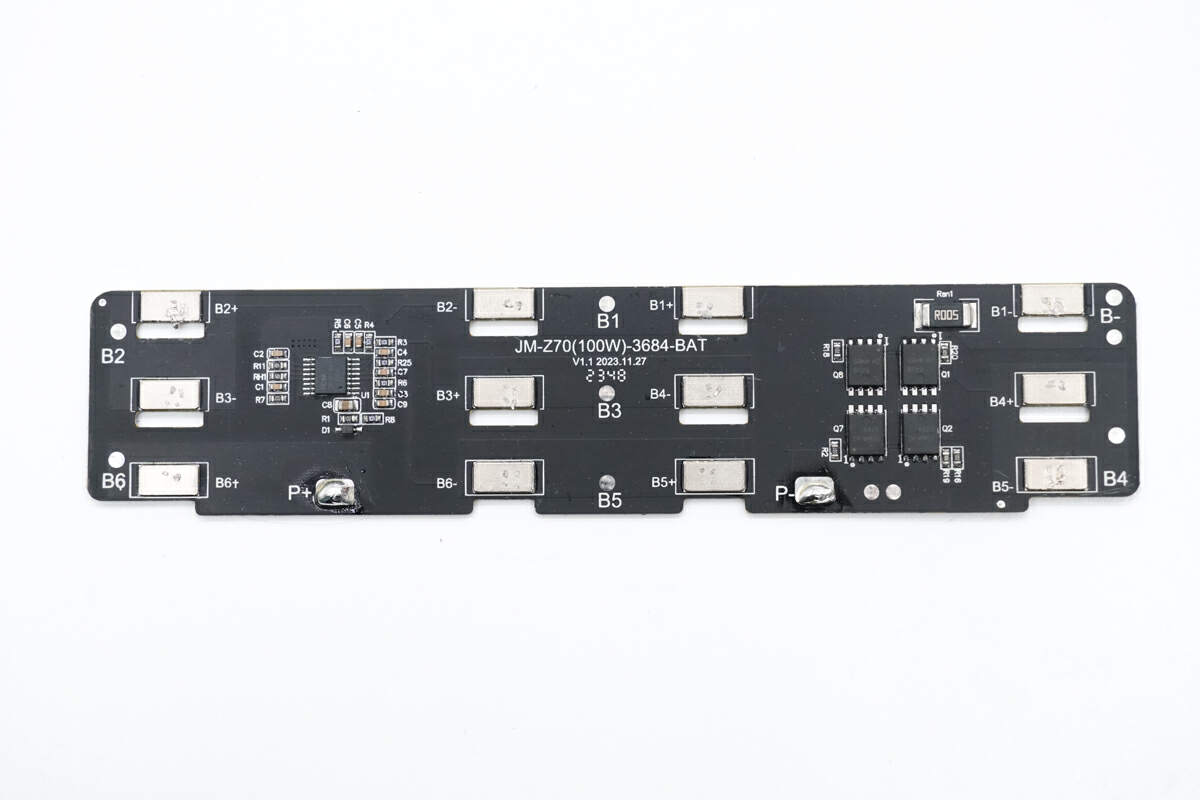

![拆解报告:MOVE SPEED移速Z70 Pro 70000mAh便携电源YSPBZ70Pro-100-充电头网](https://static.chongdiantou.com/wp-content/uploads/2024/07/2024070302381366.jpeg?x-oss-process=style/cdt800w)
电池保护板正面一览,左侧焊接电池保护芯片,右侧焊接电池保护管和电流取样电阻。

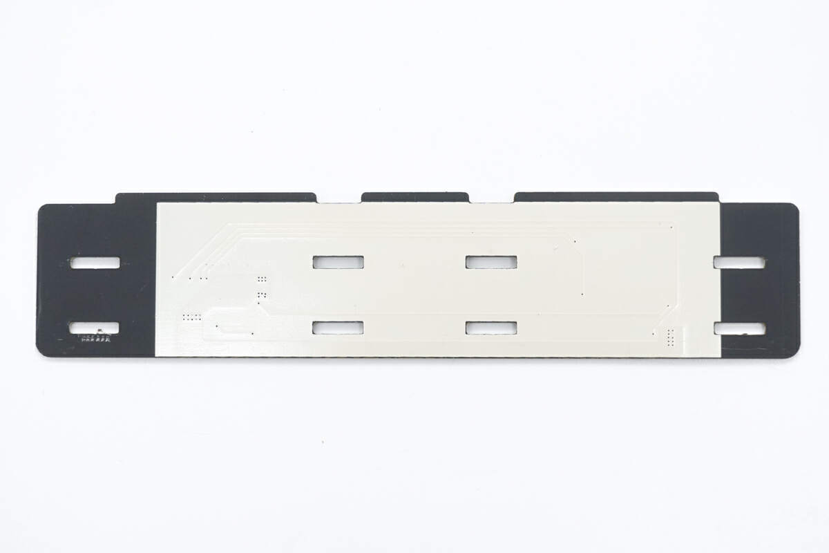

![拆解报告:MOVE SPEED移速Z70 Pro 70000mAh便携电源YSPBZ70Pro-100-充电头网](https://static.chongdiantou.com/wp-content/uploads/2024/07/2024070302380457.jpeg?x-oss-process=style/cdt800w)
保护板背面没有元件,开孔用于穿过电池极耳。
![拆解报告:MOVE SPEED移速Z70 Pro 70000mAh便携电源YSPBZ70Pro-100-充电头网](https://static.chongdiantou.com/wp-content/uploads/2024/07/2024070302382556.jpeg?x-oss-process=style/cdt800w)

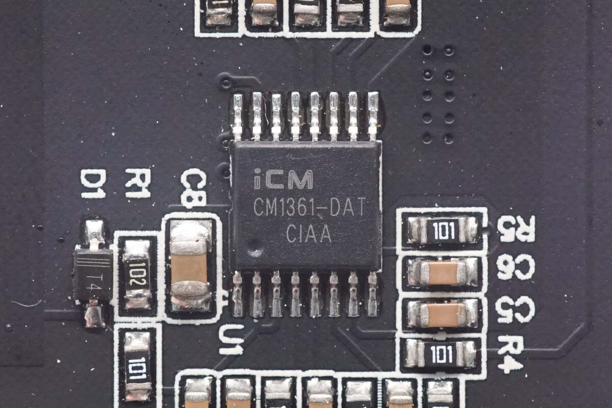

电池保护芯片来自创芯微,型号CM1361,是一颗支持6串电池组应用的电池保护芯片,支持电池均衡功能。芯片内置高精度电压检测电路和电流检测电路,可检测串联电池组中各节电池的电压,电流和温度,进行电池过充电,过放电,充电过流,放电过流,过热以及电池组断线等保护功能。
![拆解报告:MOVE SPEED移速Z70 Pro 70000mAh便携电源YSPBZ70Pro-100-充电头网](https://static.chongdiantou.com/wp-content/uploads/2024/07/2024070302381710.jpeg?x-oss-process=style/cdt800w)

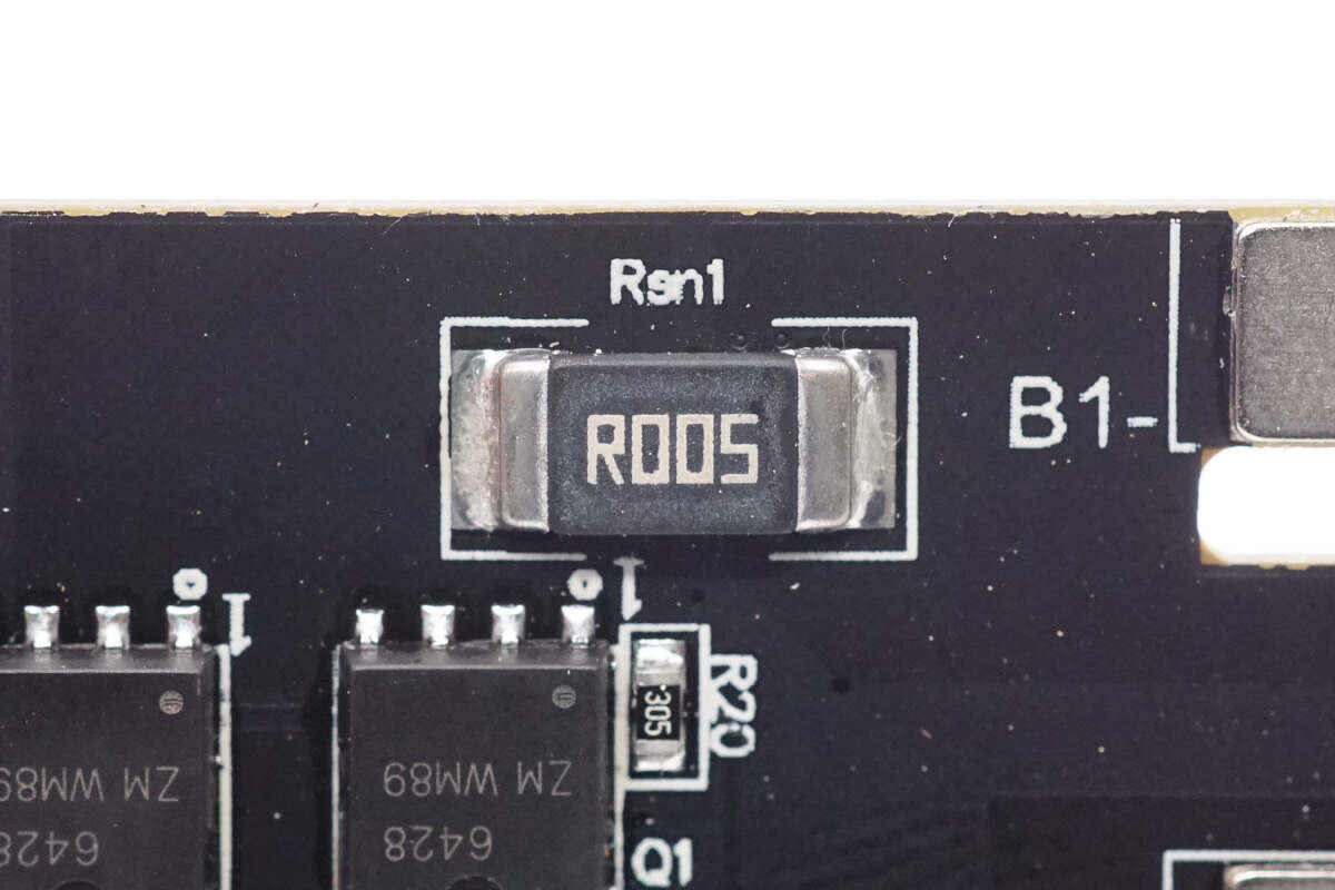

电池保护管丝印6428,两颗并联后对向串联用于控制电池输出。
![拆解报告:MOVE SPEED移速Z70 Pro 70000mAh便携电源YSPBZ70Pro-100-充电头网](https://static.chongdiantou.com/wp-content/uploads/2024/07/2024070302382842.jpeg?x-oss-process=style/cdt800w)
5mΩ取样电阻用于检测电池输入输出电流。

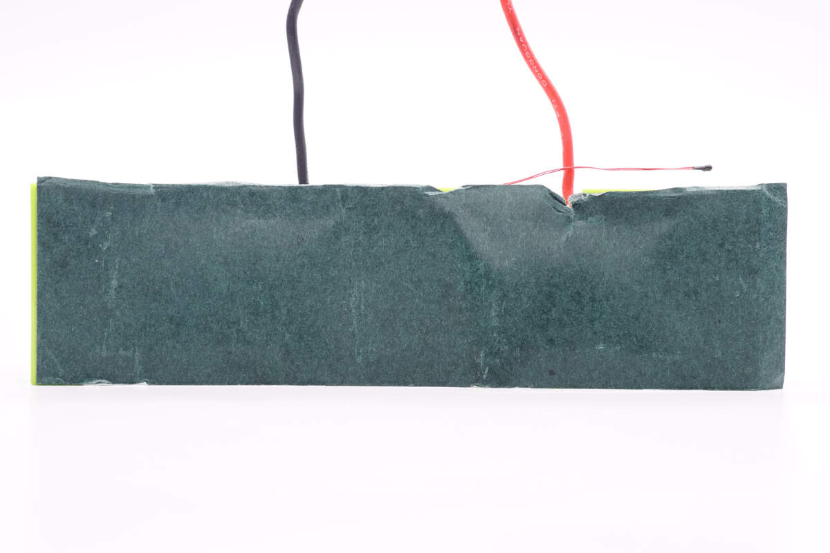

PCBA模块通过卡扣固定到绿色塑料框架内部。
![拆解报告:MOVE SPEED移速Z70 Pro 70000mAh便携电源YSPBZ70Pro-100-充电头网](https://static.chongdiantou.com/wp-content/uploads/2024/07/2024070302384686.jpeg?x-oss-process=style/cdt800w)
塑料框架内部粘贴青稞纸绝缘。
![拆解报告:MOVE SPEED移速Z70 Pro 70000mAh便携电源YSPBZ70Pro-100-充电头网](https://static.chongdiantou.com/wp-content/uploads/2024/07/2024070302385194.jpeg?x-oss-process=style/cdt800w)
从绝缘框架内部取出PCBA模块。

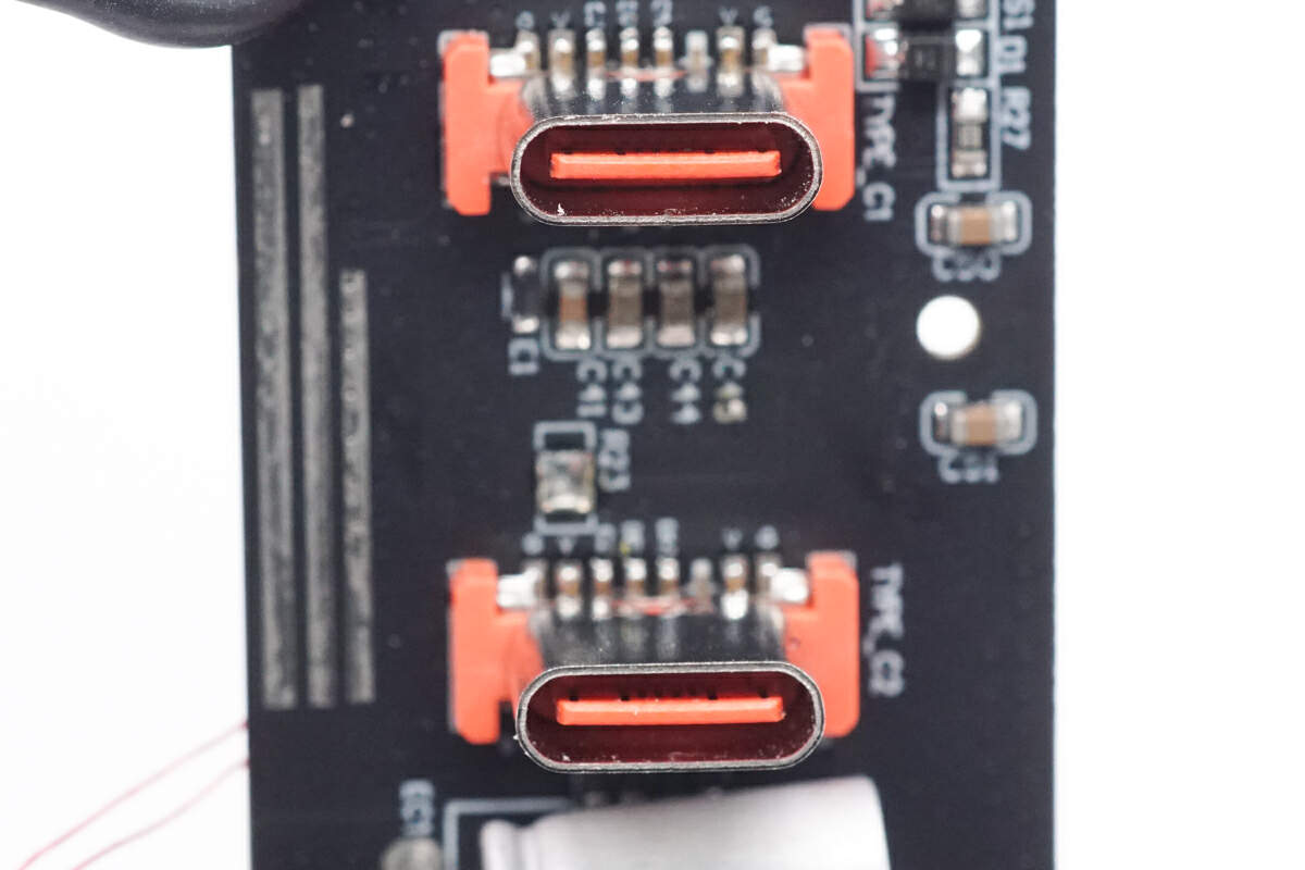

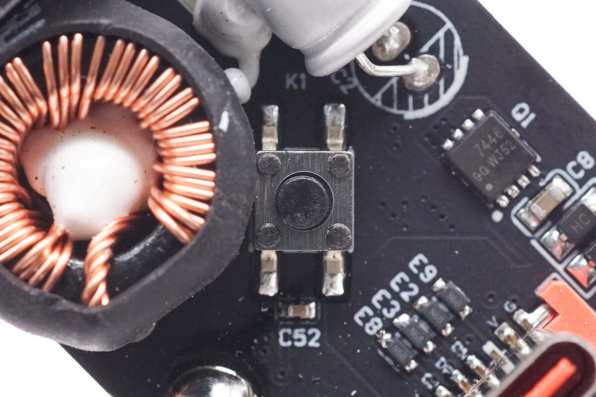

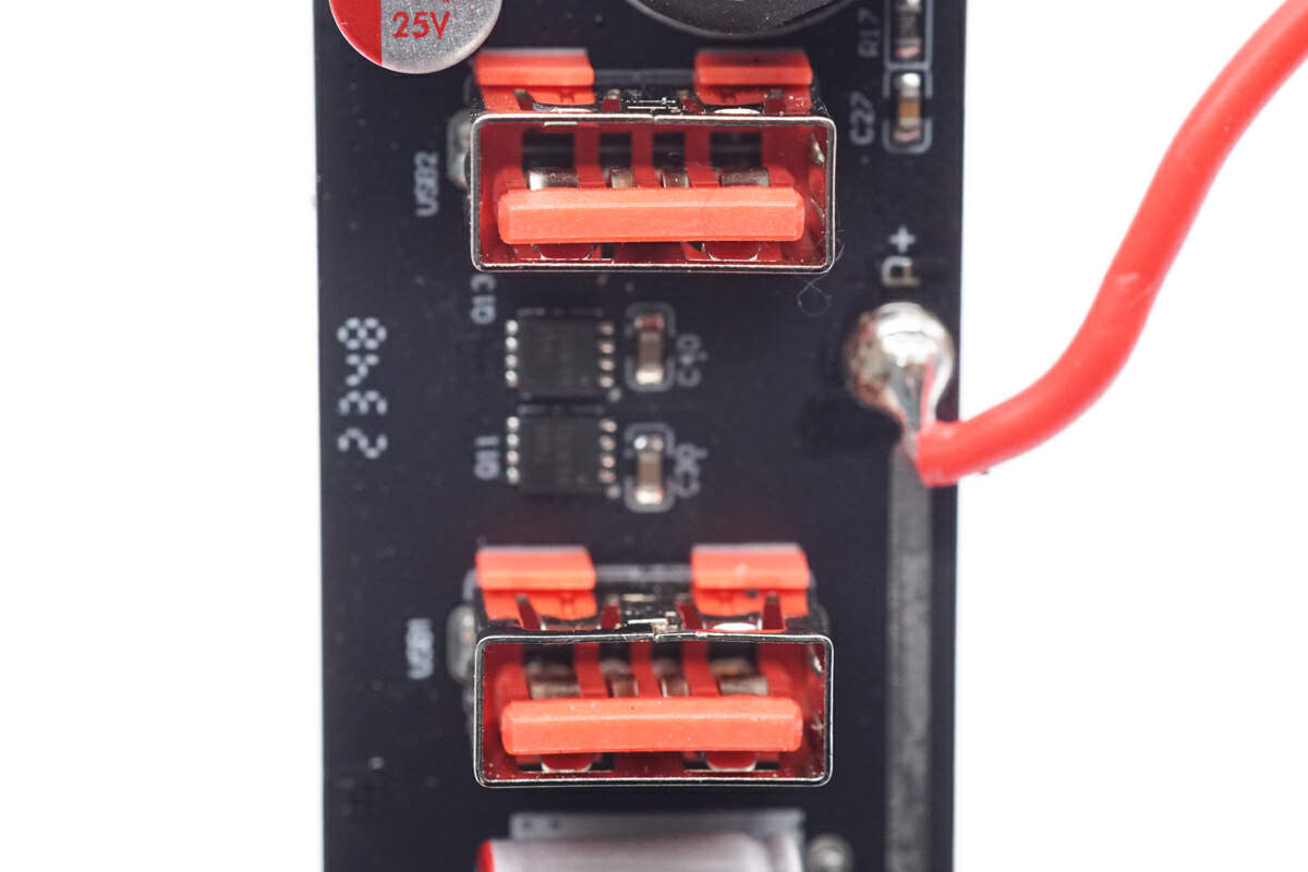

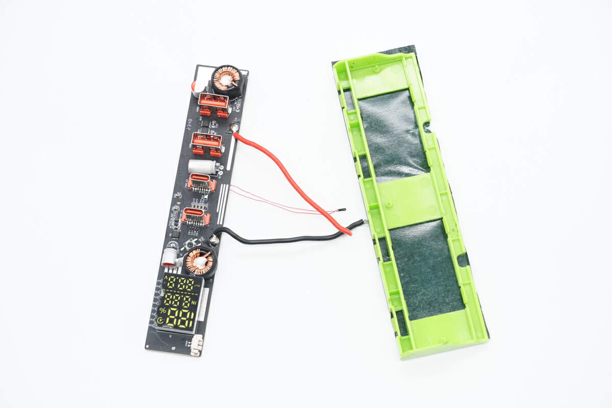

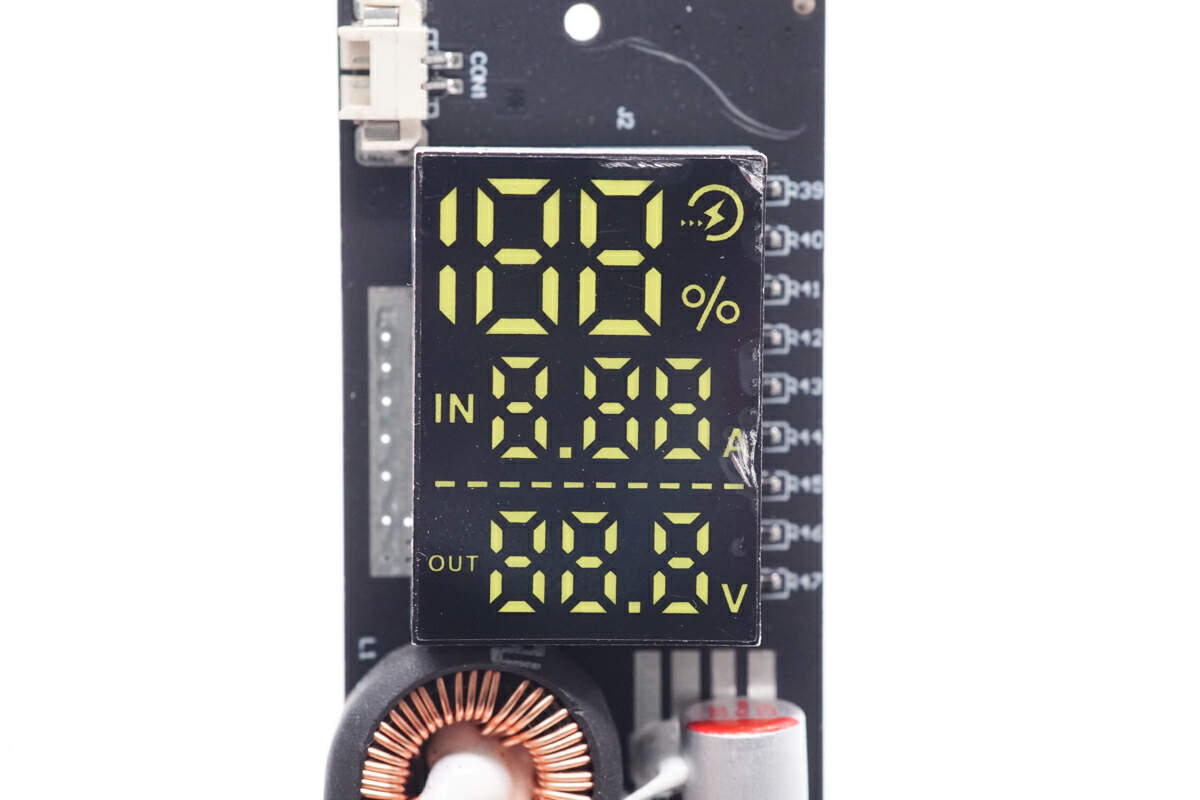

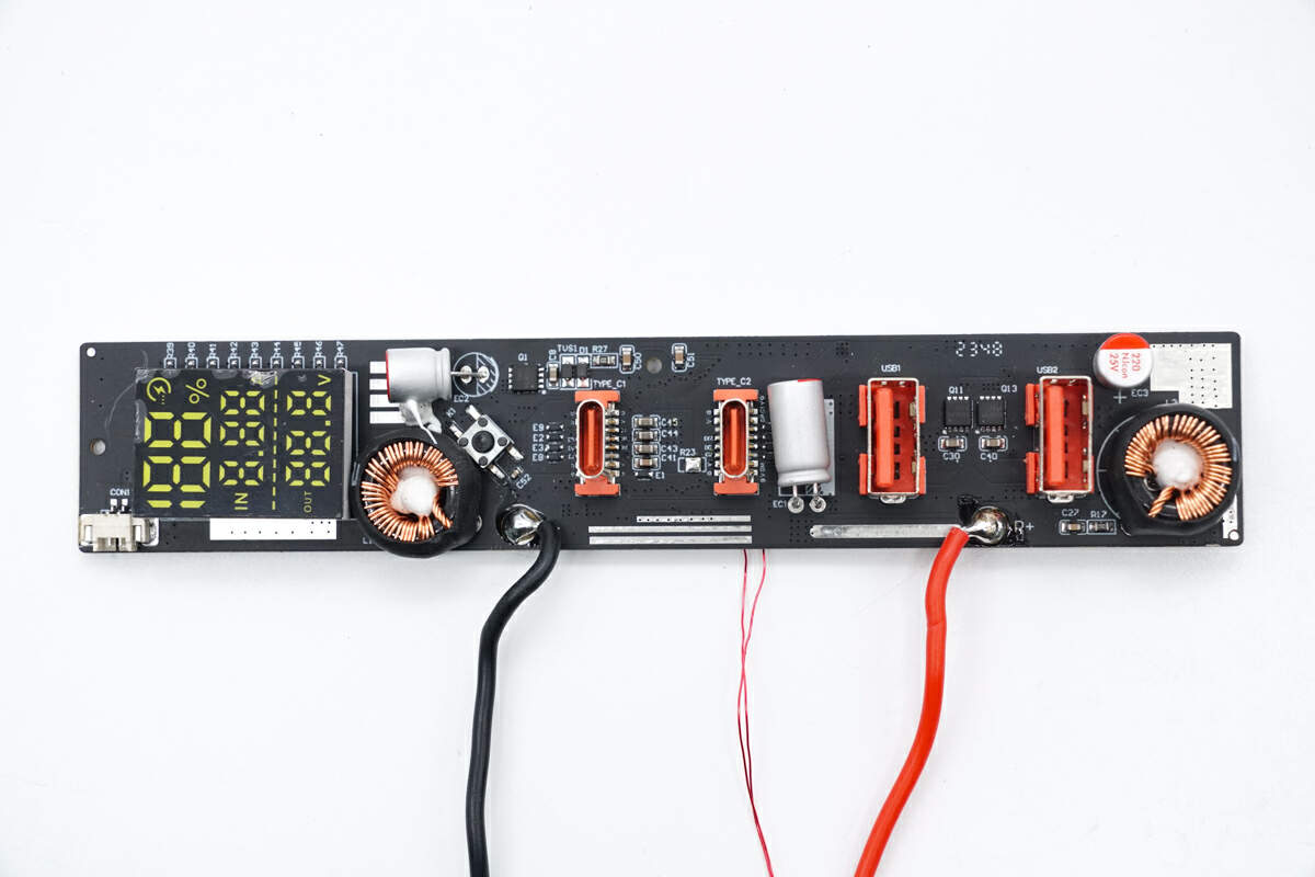

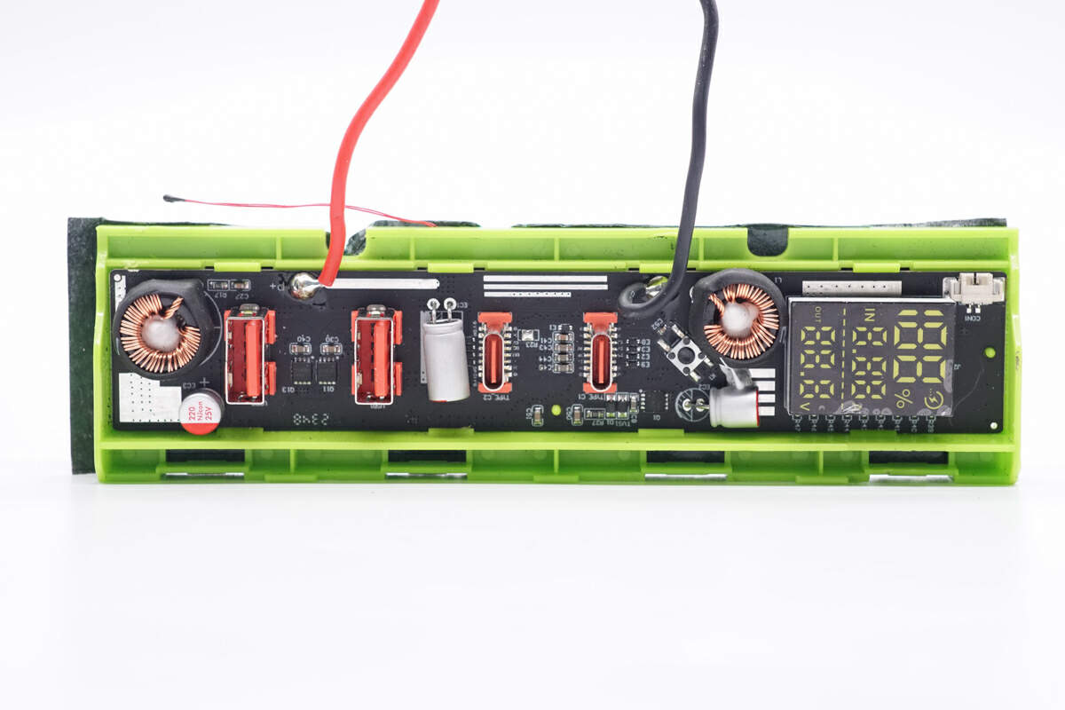

PCBA模块正面一览,左侧焊接LED显示屏,依次焊接同步升降压电感,滤波固态电容,贴片按键,USB-C母座,滤波固态电容,USB-A母座,VBUS开关管,滤波固态电容和升降压电感。
![拆解报告:MOVE SPEED移速Z70 Pro 70000mAh便携电源YSPBZ70Pro-100-充电头网](https://static.chongdiantou.com/wp-content/uploads/2024/07/2024070302413182.jpeg?x-oss-process=style/cdt800w)
PCBA模块背面焊接一颗主控芯片,两侧各焊接四颗同步升降压MOS管。

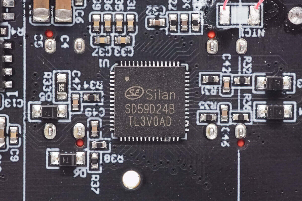

![拆解报告:MOVE SPEED移速Z70 Pro 70000mAh便携电源YSPBZ70Pro-100-充电头网](https://static.chongdiantou.com/wp-content/uploads/2024/07/2024070302412556.jpeg?x-oss-process=style/cdt800w)
移动电源主控芯片来自士兰微,型号SD59D24B,是一款应用于移动电源的控制芯片,可以实现4路USB端口(最多两个C口)的快充协议解析。兼容PD3.0、PPS、QC4.0+、FCP、SCP、SFCP、AFC、BC1.2、APPLE、VOOC等快充协议,系统全部使用NMOS,适用于2-7节电池应用。
士兰微 SD59D24B 内置8路死区可控的PWM驱动控制以实现双路、双向、升/降压开关电源转换。可进行双路电流差分采样、双路H桥端口电压采样和电池电压采样,实时监测双路DC-DC工作状态;具有四个负载开关控制信号,控制端口通断切换。

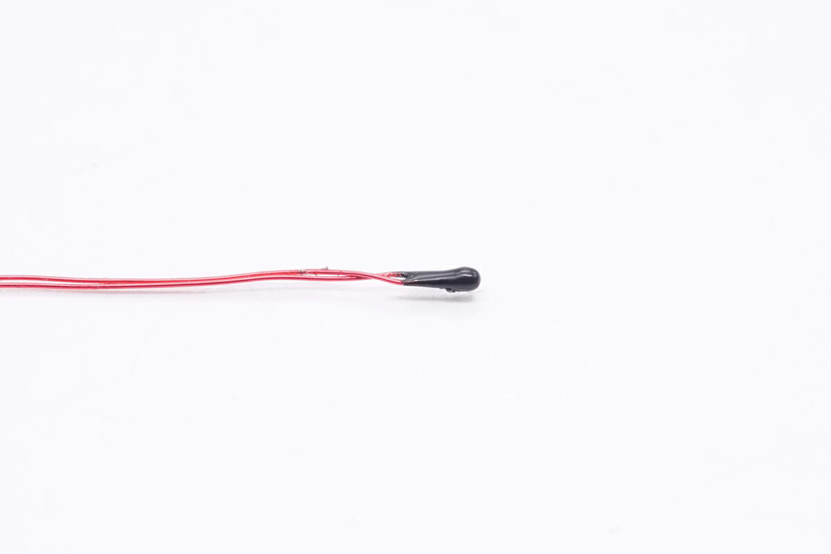

用于检测电池温度的热敏电阻焊接到移动电源PCBA模块上。
![拆解报告:MOVE SPEED移速Z70 Pro 70000mAh便携电源YSPBZ70Pro-100-充电头网](https://static.chongdiantou.com/wp-content/uploads/2024/07/2024070302412223.jpeg?x-oss-process=style/cdt800w)

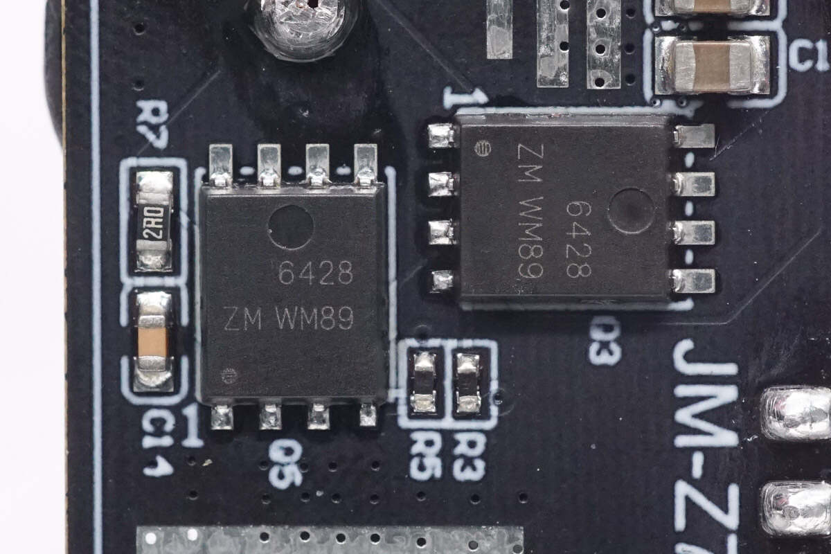

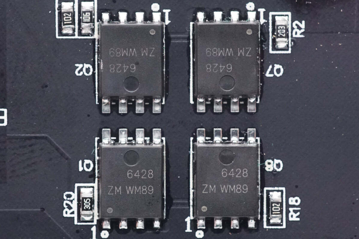

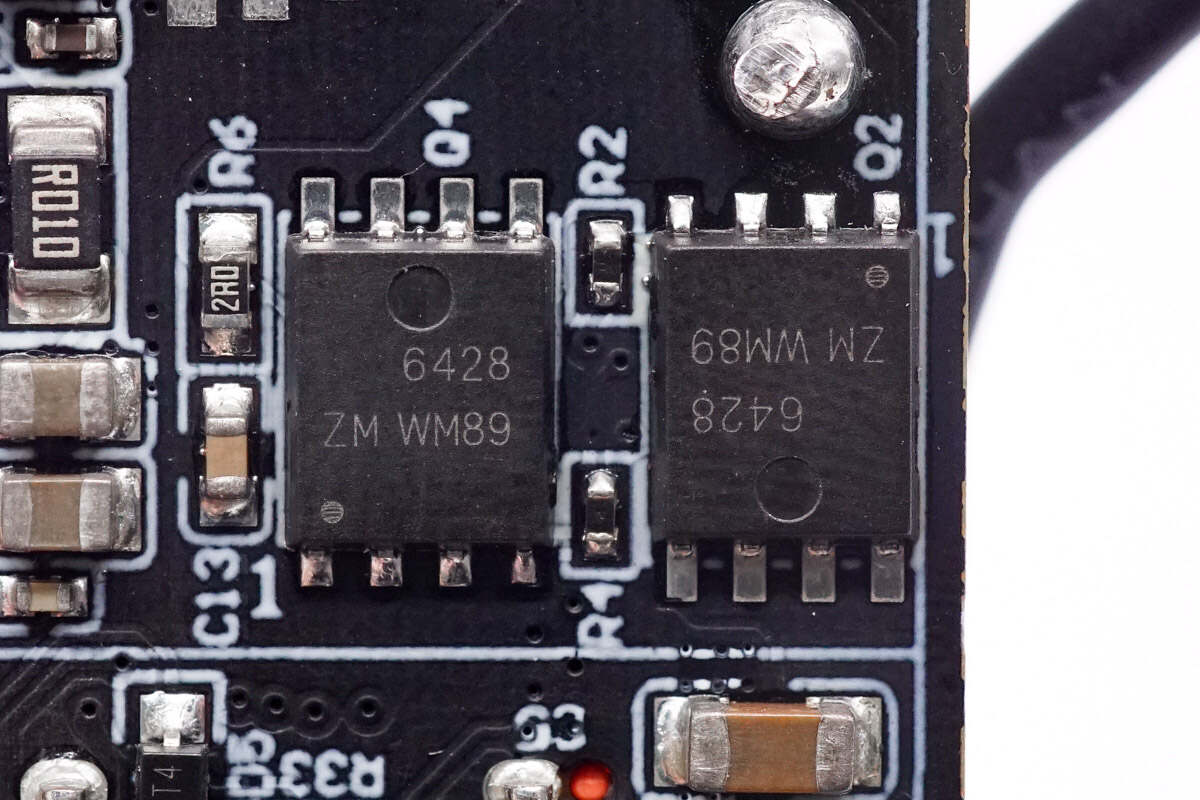

其中一路同步升降压开关管丝印6428,与电池保护管同一型号。
![拆解报告:MOVE SPEED移速Z70 Pro 70000mAh便携电源YSPBZ70Pro-100-充电头网](https://static.chongdiantou.com/wp-content/uploads/2024/07/2024070302484431.jpeg?x-oss-process=style/cdt800w)

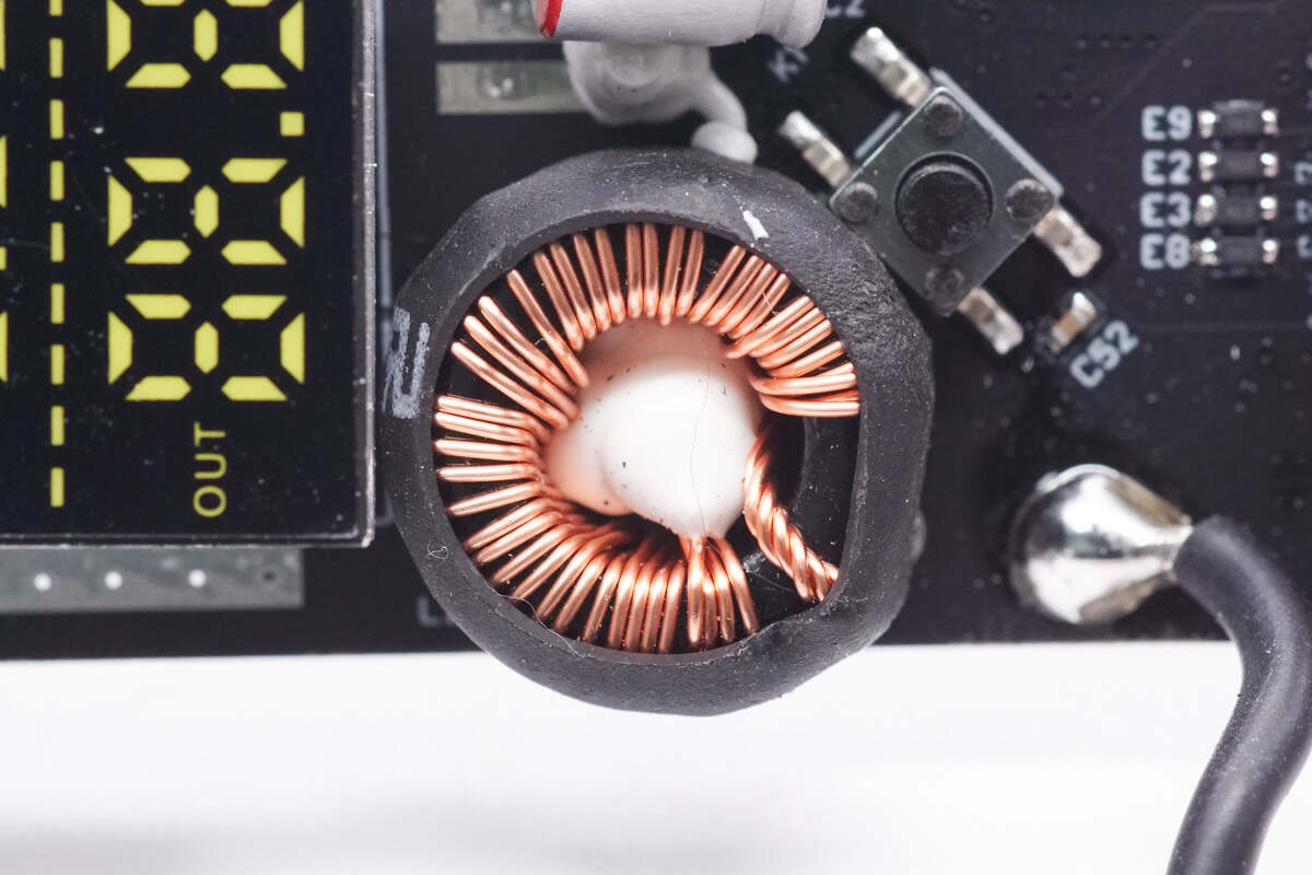

升降压电感采用磁环绕制,外套热缩管绝缘,内部打胶填充固定。

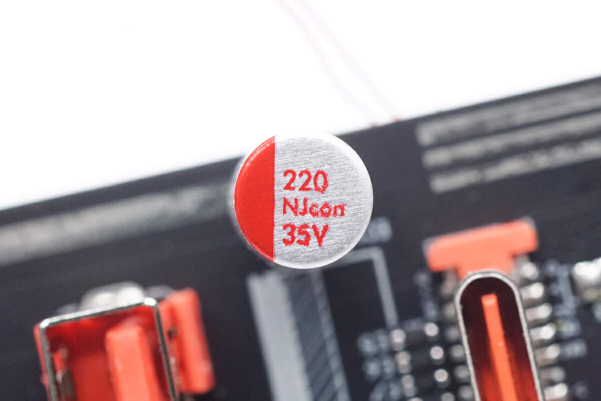

电池端滤波电容来自永立,由于电池为6串连接,选用了耐压35V的固态电容,容量为220μF。

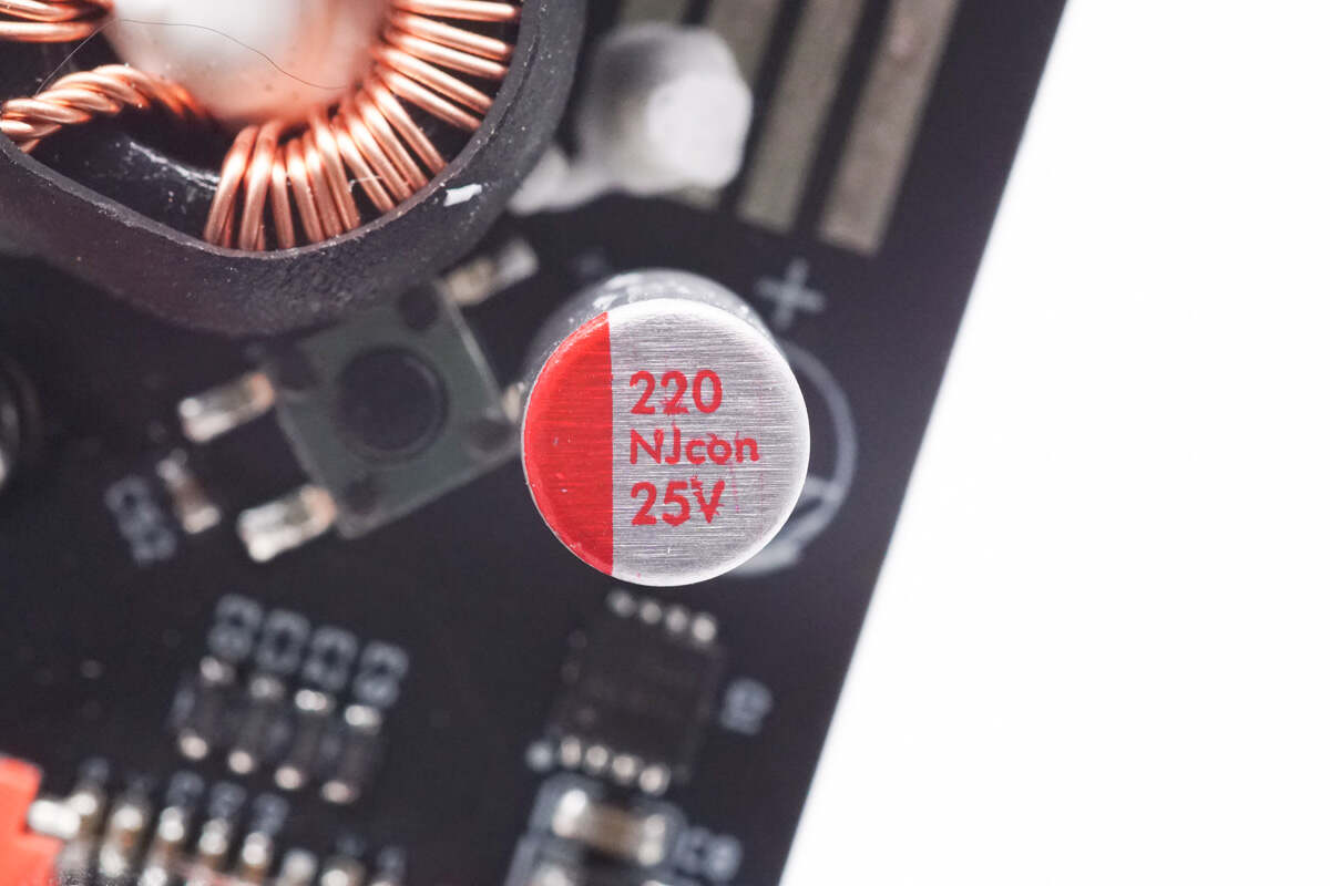

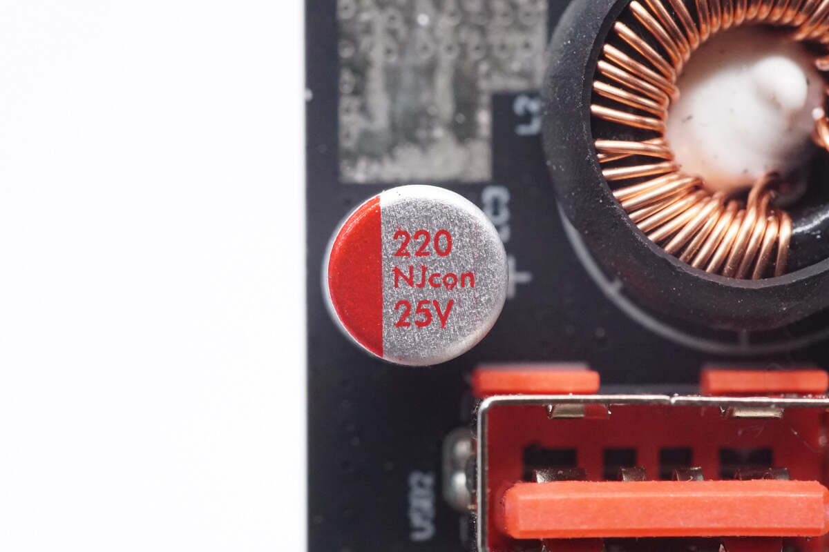

输出端滤波电容规格为220μF25V。
![拆解报告:MOVE SPEED移速Z70 Pro 70000mAh便携电源YSPBZ70Pro-100-充电头网](https://static.chongdiantou.com/wp-content/uploads/2024/07/2024070302411336.jpeg?x-oss-process=style/cdt800w)

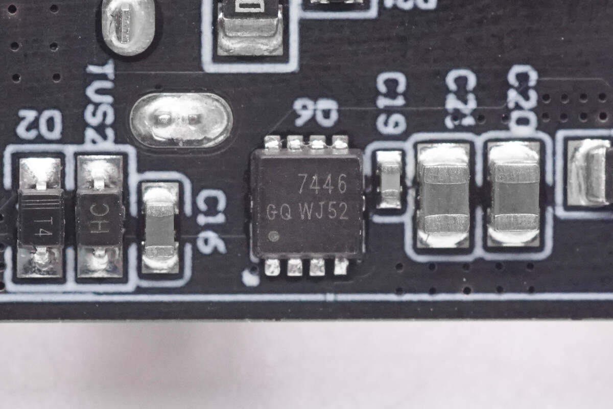

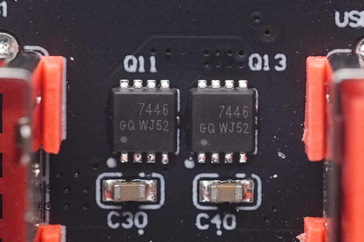

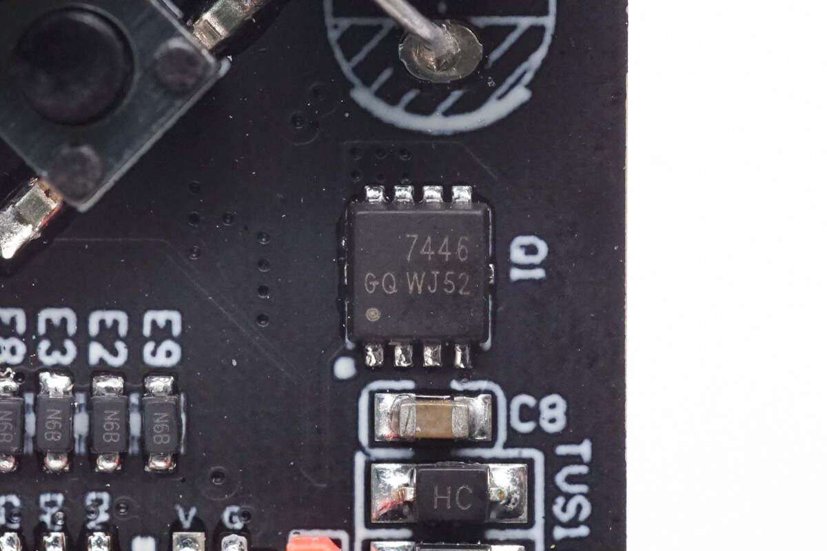

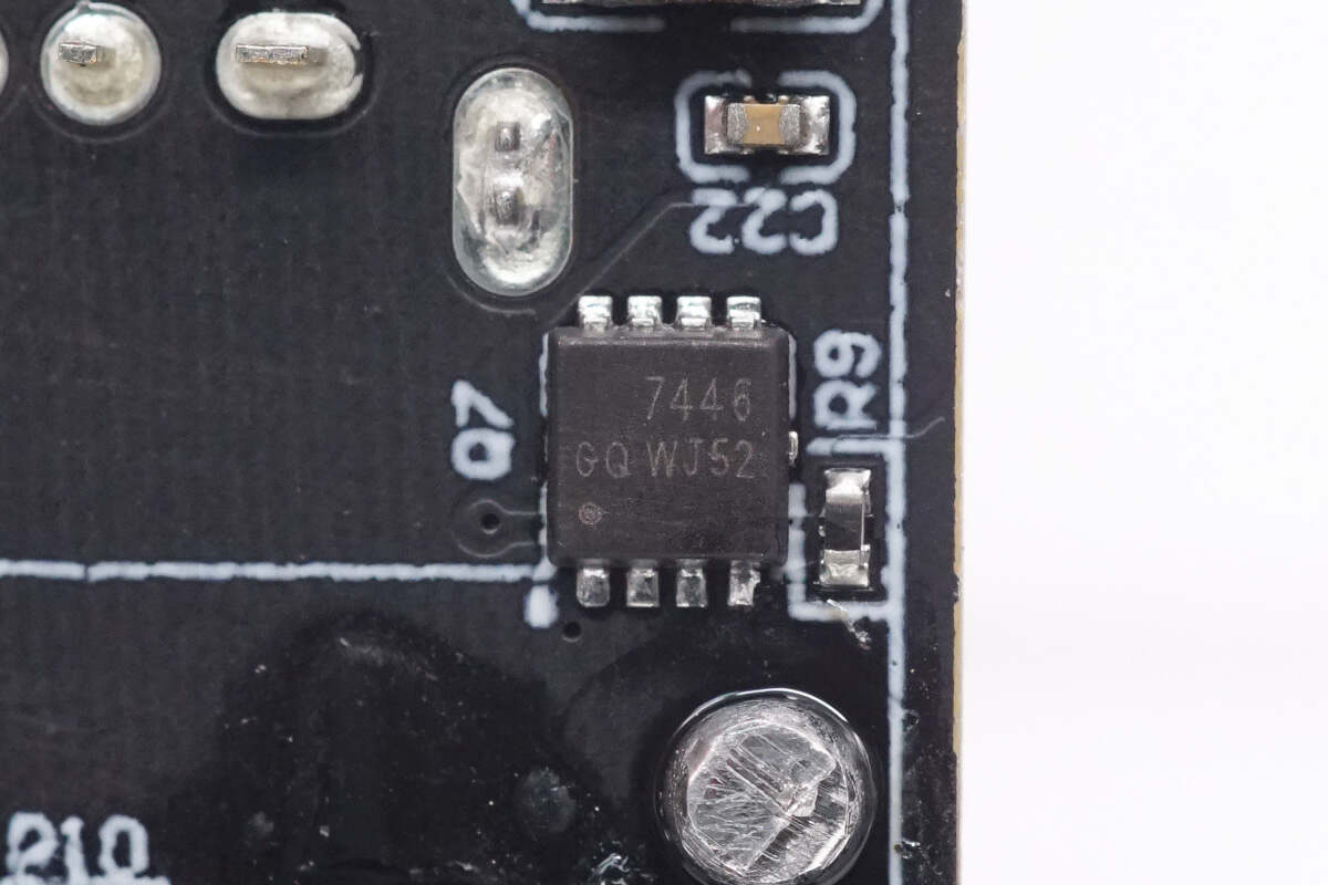

用于USB-C1接口的VBUS开关管丝印7446。
![拆解报告:MOVE SPEED移速Z70 Pro 70000mAh便携电源YSPBZ70Pro-100-充电头网](https://static.chongdiantou.com/wp-content/uploads/2024/07/2024070302411836.jpeg?x-oss-process=style/cdt800w)

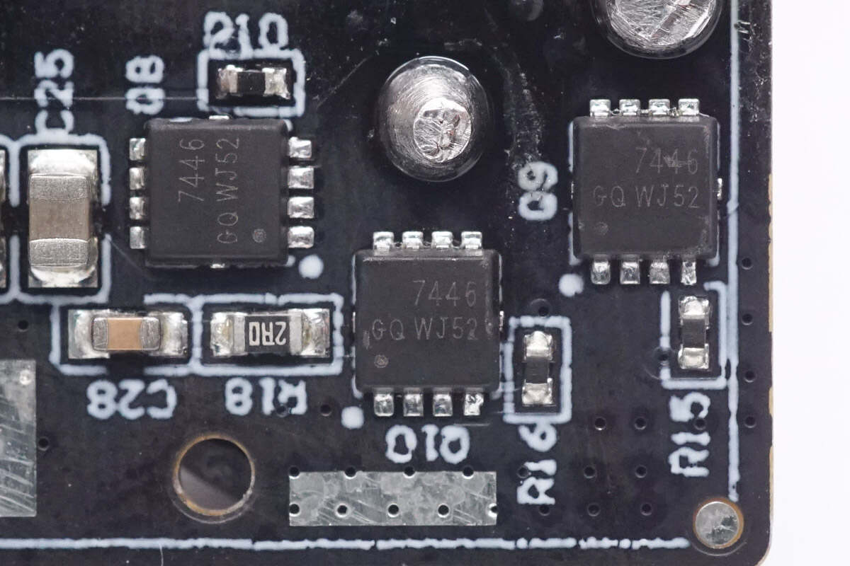

另一路同步升降压开关管丝印7446。
![拆解报告:MOVE SPEED移速Z70 Pro 70000mAh便携电源YSPBZ70Pro-100-充电头网](https://static.chongdiantou.com/wp-content/uploads/2024/07/2024070302490611.jpeg?x-oss-process=style/cdt800w)
共四颗组成同步升降压全桥。
![拆解报告:MOVE SPEED移速Z70 Pro 70000mAh便携电源YSPBZ70Pro-100-充电头网](https://static.chongdiantou.com/wp-content/uploads/2024/07/2024070302412395.jpeg?x-oss-process=style/cdt800w)

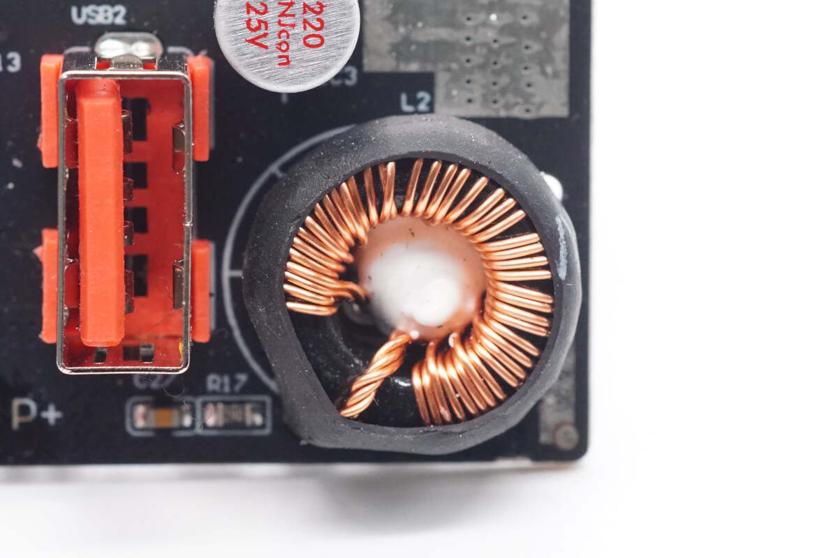

同步升降压电感采用磁环绕制,外套热缩管绝缘,内部打胶填充固定。

输出滤波电容规格为220μF25V。
![拆解报告:MOVE SPEED移速Z70 Pro 70000mAh便携电源YSPBZ70Pro-100-充电头网](https://static.chongdiantou.com/wp-content/uploads/2024/07/2024070302493588.jpeg?x-oss-process=style/cdt800w)
用于USB-C2接口的VBUS开关管丝印7446。
![拆解报告:MOVE SPEED移速Z70 Pro 70000mAh便携电源YSPBZ70Pro-100-充电头网](https://static.chongdiantou.com/wp-content/uploads/2024/07/2024070302405823.jpeg?x-oss-process=style/cdt800w)
两颗丝印7446的MOS管用于USB-A接口VBUS控制。
![拆解报告:MOVE SPEED移速Z70 Pro 70000mAh便携电源YSPBZ70Pro-100-充电头网](https://static.chongdiantou.com/wp-content/uploads/2024/07/2024070302410462.jpeg?x-oss-process=style/cdt800w)
LED数码管特写,支持电量百分比显示,电压和电流显示以及输入输出显示。
![拆解报告:MOVE SPEED移速Z70 Pro 70000mAh便携电源YSPBZ70Pro-100-充电头网](https://static.chongdiantou.com/wp-content/uploads/2024/07/2024070302405736.jpeg?x-oss-process=style/cdt800w)
LED数码管背面粘贴泡棉固定。
![拆解报告:MOVE SPEED移速Z70 Pro 70000mAh便携电源YSPBZ70Pro-100-充电头网](https://static.chongdiantou.com/wp-content/uploads/2024/07/2024070302404720.jpeg?x-oss-process=style/cdt800w)
电量检测按键采用贴片焊接。
![拆解报告:MOVE SPEED移速Z70 Pro 70000mAh便携电源YSPBZ70Pro-100-充电头网](https://static.chongdiantou.com/wp-content/uploads/2024/07/2024070302405223.jpeg?x-oss-process=style/cdt800w)
连接侧面照明灯的连接器特写。
![拆解报告:MOVE SPEED移速Z70 Pro 70000mAh便携电源YSPBZ70Pro-100-充电头网](https://static.chongdiantou.com/wp-content/uploads/2024/07/2024070302404699.jpeg?x-oss-process=style/cdt800w)
两个USB-C母座特写,过孔焊接固定,橙色胶芯不露铜。
![拆解报告:MOVE SPEED移速Z70 Pro 70000mAh便携电源YSPBZ70Pro-100-充电头网](https://static.chongdiantou.com/wp-content/uploads/2024/07/2024070302403950.jpeg?x-oss-process=style/cdt800w)
USB-A母座采用橙色胶芯,正负极加宽支持大电流快充。
![拆解报告:MOVE SPEED移速Z70 Pro 70000mAh便携电源YSPBZ70Pro-100-充电头网](https://static.chongdiantou.com/wp-content/uploads/2024/07/2024070302403727.jpeg?x-oss-process=style/cdt800w)
全部拆解一览,来张全家福。
移速Z70 Pro移动电源内置70000mAh锂电池,是常规移动电源的数倍容量。这款移动电源大幅升级了充放电性能,USB-C充电功率达到65W,输出功率达到100W,移动电源自充时间大大缩短。并且支持为笔记本电脑供电,两个USB-C口同时输出支持65+35W功率自动分配,实用性大大增强。
充电头网通过拆解了解到,移速Z70 Pro移动电源内置6串11700mAh锂聚合物电池串联,采用创芯微CM1361电池保护芯片进行电池过压,欠压和过流保护。移动电源主控采用士兰微SD59D24B,芯片内置协议功能,支持四个USB接口使用。
芯片还集成两路同步升降压控制器,分别用于USB-C1接口,USB-C2与USB-A接口输出。同步升降压电感采用磁环绕制,并套有热缩管绝缘。电池端和输出端均采用固态电容滤波,降低输出纹波。电池组大面积粘贴双面胶固定,并在电池边缘粘贴泡棉胶缓冲以提升安全性。
