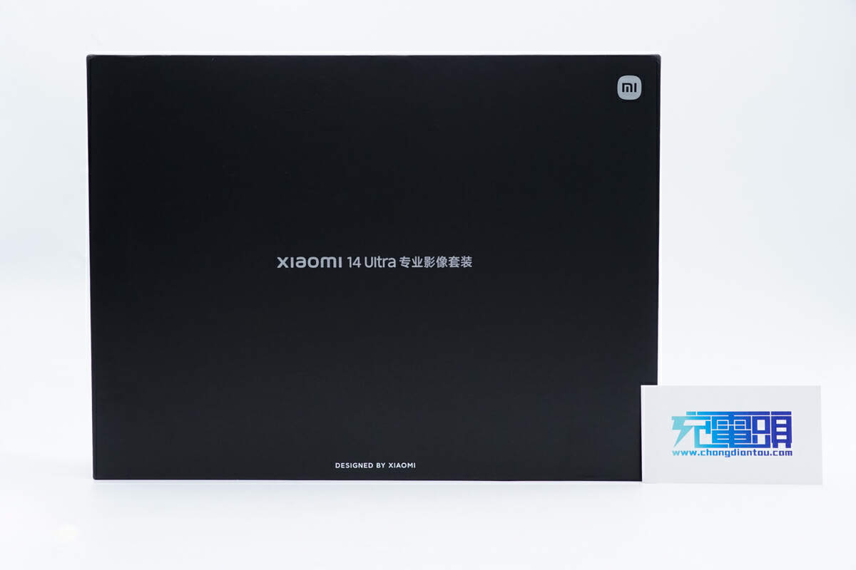

小米14 Ultra专业影像套装包装盒扁平,整体黑色基调为主,设计风格简洁。
![拆解报告:小米14 Ultra专业影像套装专业摄影手柄2402CPS69C-充电头网](https://static.chongdiantou.com/wp-content/uploads/2024/07/2024070901073096.jpeg?x-oss-process=style/cdt800w)
包装盒正面印有小米品牌logo、Xiaomi 14 Ultra 专业影像套装名称以及下方的DESIGNED BY XIAOMI。
![拆解报告:小米14 Ultra专业影像套装专业摄影手柄2402CPS69C-充电头网](https://static.chongdiantou.com/wp-content/uploads/2024/07/2024070901073291.jpeg?x-oss-process=style/cdt800w)

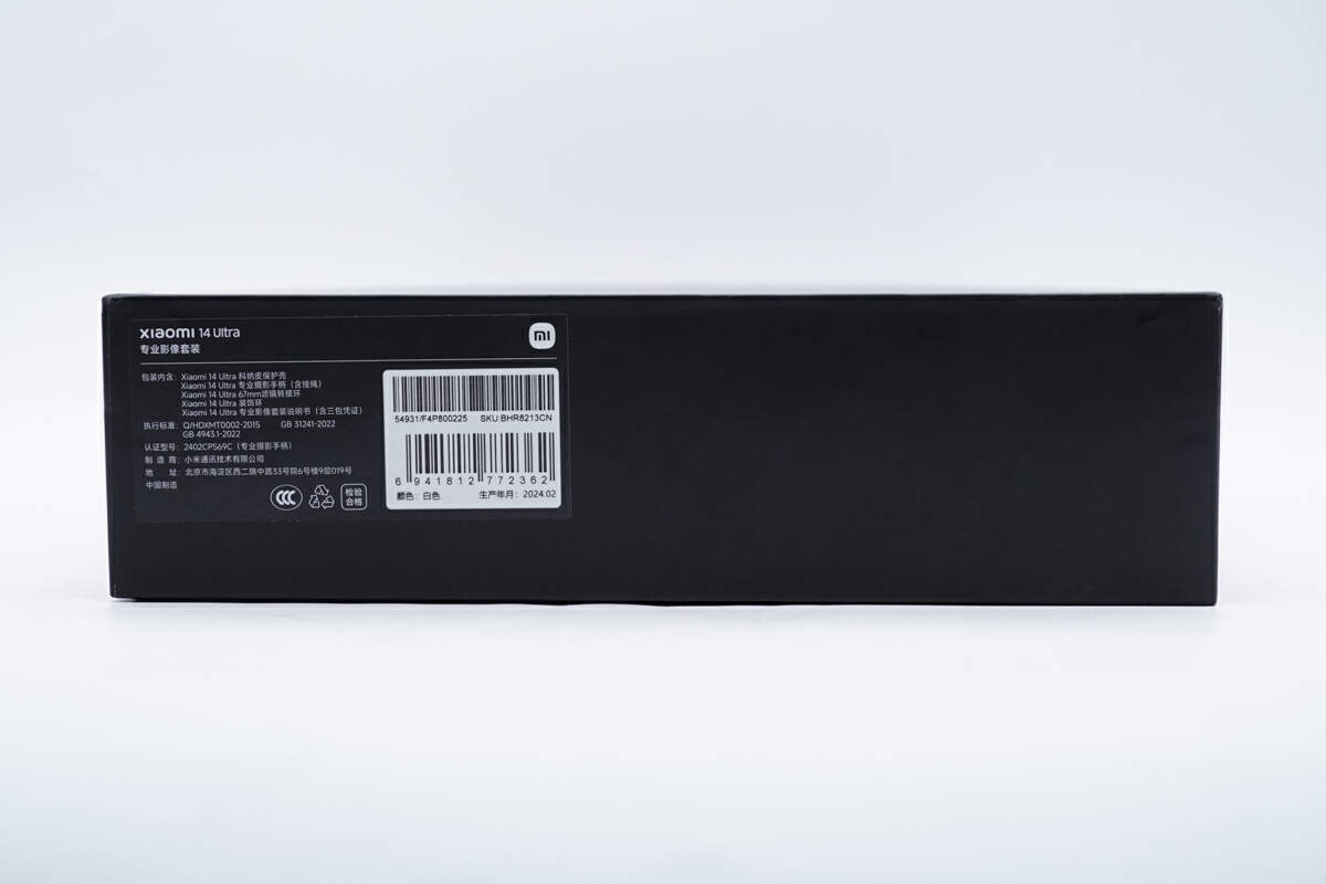

侧面贴有产品铭牌信息。

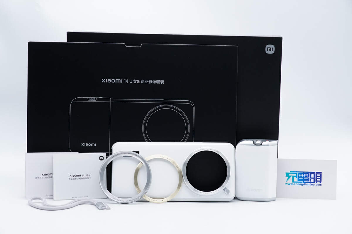

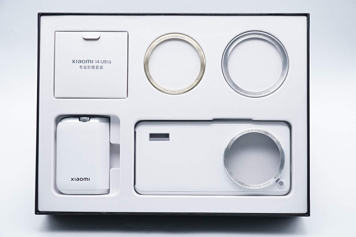

包装内含Xiaomi 14 Ultra科纳皮保护壳、专业摄影手柄(含挂绳)、67mm滤镜转接环、装饰环以及专业影像套装说明书(含三包凭证),产品通过了CCC认证。
![拆解报告:小米14 Ultra专业影像套装专业摄影手柄2402CPS69C-充电头网](https://static.chongdiantou.com/wp-content/uploads/2024/07/2024070901073561.jpeg?x-oss-process=style/cdt800w)
包装内所有配件放置在独立槽内收纳,整体显得很高端有档次。
![拆解报告:小米14 Ultra专业影像套装专业摄影手柄2402CPS69C-充电头网](https://static.chongdiantou.com/wp-content/uploads/2024/07/2024070901073794.jpeg?x-oss-process=style/cdt800w)
其中手绳、装饰环/67mm滤镜转接环说明书、专业影像套装说明书使用独立小纸盒包装。
![拆解报告:小米14 Ultra专业影像套装专业摄影手柄2402CPS69C-充电头网](https://static.chongdiantou.com/wp-content/uploads/2024/07/2024070901073981.jpeg?x-oss-process=style/cdt800w)
包装内所有配件一览。
![拆解报告:小米14 Ultra专业影像套装专业摄影手柄2402CPS69C-充电头网](https://static.chongdiantou.com/wp-content/uploads/2024/07/2024070901074162.jpeg?x-oss-process=style/cdt800w)

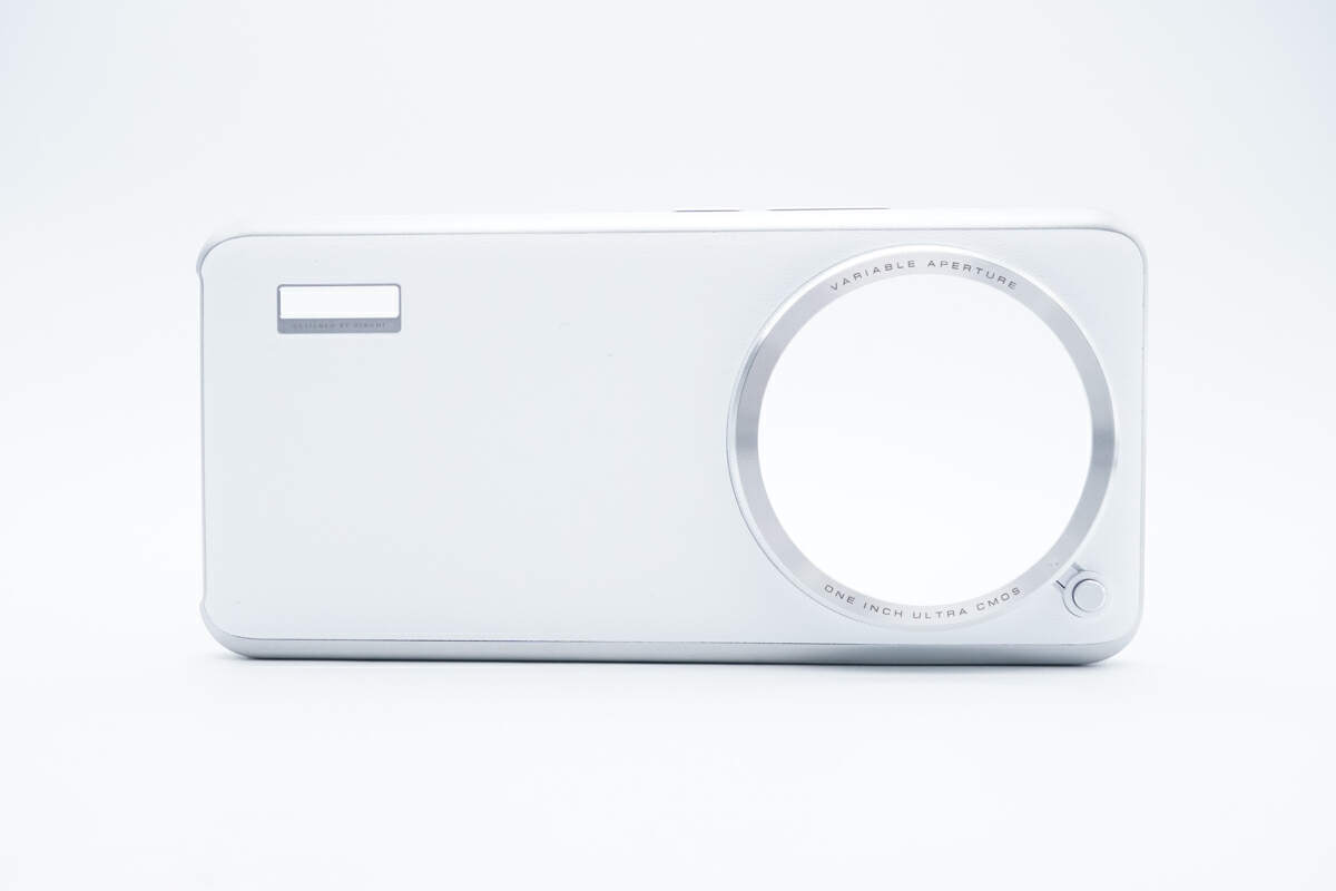

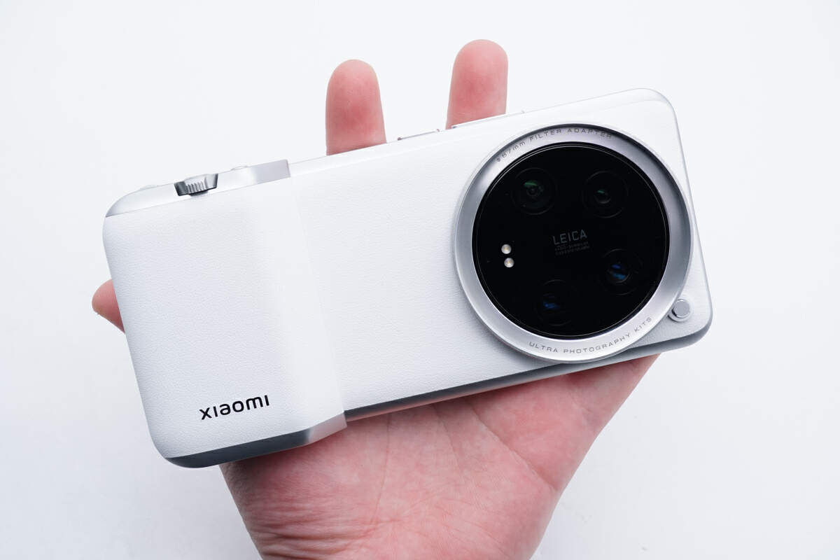

小米14 Ultra专业影像套装的科纳皮保护壳和专业摄影手柄延续上一代的分体式设计,组装后的整体样式也和上一代一样。
![拆解报告:小米14 Ultra专业影像套装专业摄影手柄2402CPS69C-充电头网](https://static.chongdiantou.com/wp-content/uploads/2024/07/2024070901074458.jpeg?x-oss-process=style/cdt800w)
相较普通手机保护壳,小米14 Ultra专业影像套装的科纳皮保护壳整体设计更具档次,其次更抗菌抗脏污,同时还具有非常好的亲肤手感,用户持握更加舒服顺手。
![拆解报告:小米14 Ultra专业影像套装专业摄影手柄2402CPS69C-充电头网](https://static.chongdiantou.com/wp-content/uploads/2024/07/2024070901074554.jpeg?x-oss-process=style/cdt800w)

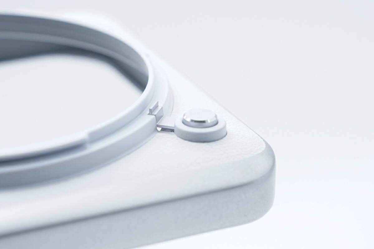

科纳皮保护壳对应后摄模组处装饰环为可拆卸更换设计。
![拆解报告:小米14 Ultra专业影像套装专业摄影手柄2402CPS69C-充电头网](https://static.chongdiantou.com/wp-content/uploads/2024/07/2024070901074767.jpeg?x-oss-process=style/cdt800w)
装饰环一旁设计有脱扣按键,可实现装饰环组装固定或分离。
![拆解报告:小米14 Ultra专业影像套装专业摄影手柄2402CPS69C-充电头网](https://static.chongdiantou.com/wp-content/uploads/2024/07/2024070901075021.jpeg?x-oss-process=style/cdt800w)

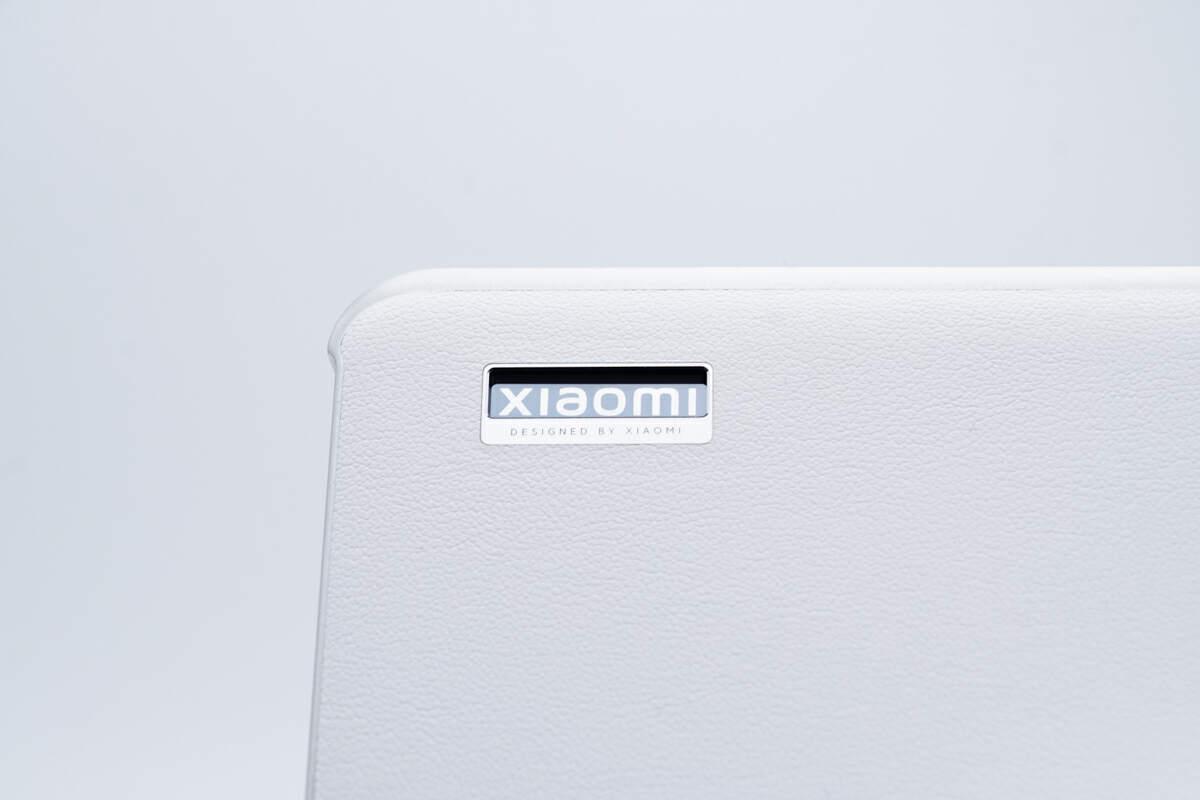

下方对应手机机身背面Xiaomi品牌区域做了镂空设计。
![拆解报告:小米14 Ultra专业影像套装专业摄影手柄2402CPS69C-充电头网](https://static.chongdiantou.com/wp-content/uploads/2024/07/2024070901075350.jpeg?x-oss-process=style/cdt800w)

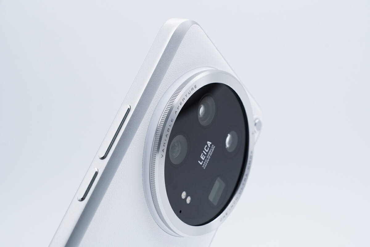

为小米14 Ultra套上科纳皮保护壳,后摄模组边缘处看上去更加有质感。
![拆解报告:小米14 Ultra专业影像套装专业摄影手柄2402CPS69C-充电头网](https://static.chongdiantou.com/wp-content/uploads/2024/07/2024070901075457.jpeg?x-oss-process=style/cdt800w)
从手机壳镂空处还能看见手机背面设计的Xiaomi。
![拆解报告:小米14 Ultra专业影像套装专业摄影手柄2402CPS69C-充电头网](https://static.chongdiantou.com/wp-content/uploads/2024/07/2024070901075653.jpeg?x-oss-process=style/cdt800w)

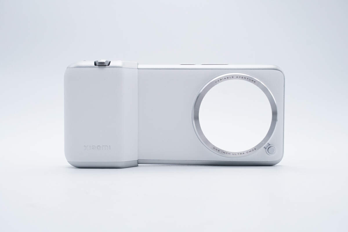

专业摄影手柄设计ID与科纳皮保护壳保持一直,即便拼接后,观感也十分协调。

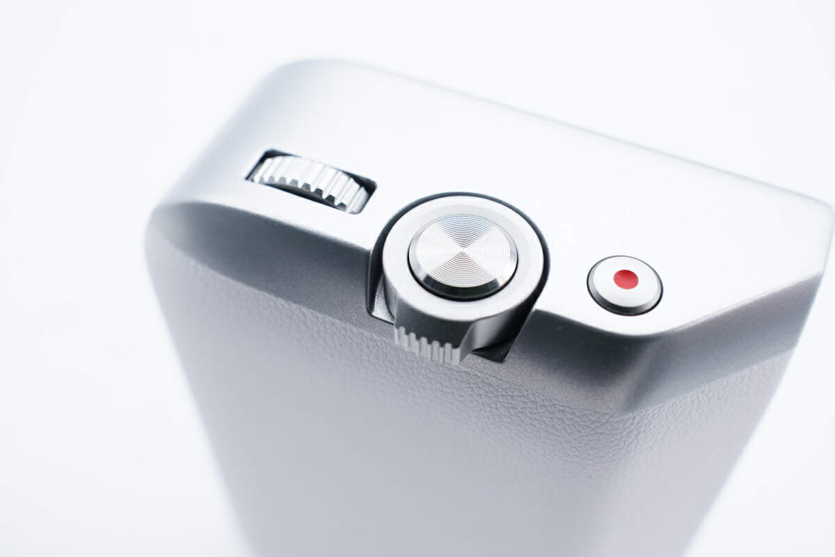

![拆解报告:小米14 Ultra专业影像套装专业摄影手柄2402CPS69C-充电头网](https://static.chongdiantou.com/wp-content/uploads/2024/07/2024070901075874.jpeg?x-oss-process=style/cdt800w)
相较上一代,小米14 Ultra专业影像套装专业摄影手柄新增了录像键以及自定义拨轮,为用户提供画幅比例、照片格式、光圈、快门等更多自定义操作功能。

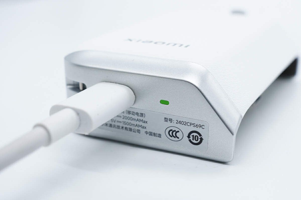

![拆解报告:小米14 Ultra专业影像套装专业摄影手柄2402CPS69C-充电头网](https://static.chongdiantou.com/wp-content/uploads/2024/07/2024070901080190.jpeg?x-oss-process=style/cdt800w)

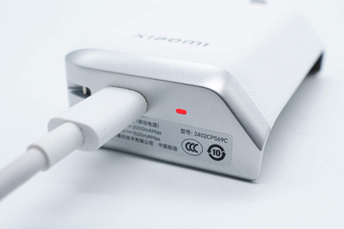

底部设有含挂绳空、USB-C充电接口以及指示灯,外壳上还贴有相应铭牌,型号为2402CPS69C,支持5V2A输入以及5V1.5A输出,通过了CCC认证。
![拆解报告:小米14 Ultra专业影像套装专业摄影手柄2402CPS69C-充电头网](https://static.chongdiantou.com/wp-content/uploads/2024/07/2024070901080380.jpeg?x-oss-process=style/cdt800w)

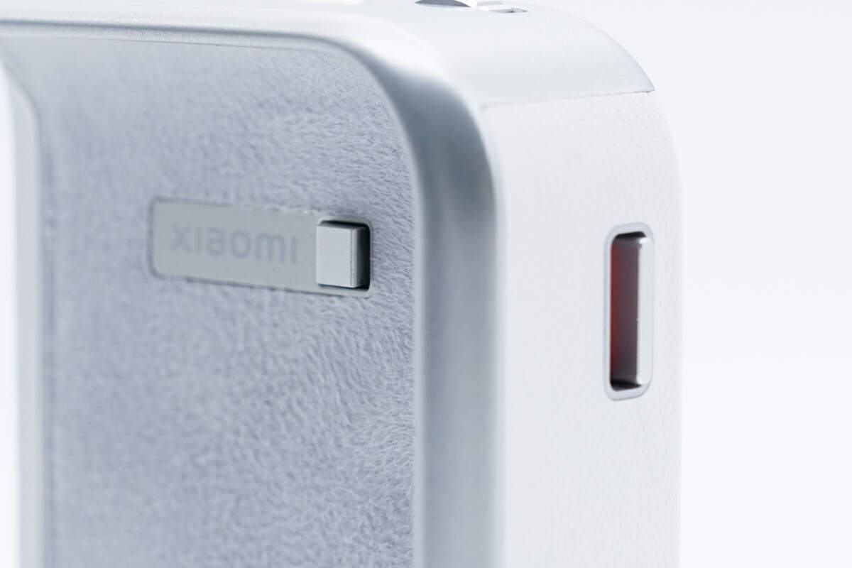

手柄缺电充电状态下,指示灯亮红光。
![拆解报告:小米14 Ultra专业影像套装专业摄影手柄2402CPS69C-充电头网](https://static.chongdiantou.com/wp-content/uploads/2024/07/2024070901080651.jpeg?x-oss-process=style/cdt800w)
充满电后指示灯亮绿光。

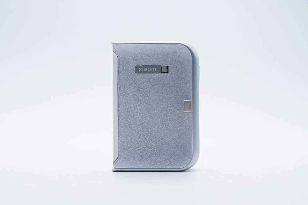

机身一端设有可上下拨动的组装固定键。
![拆解报告:小米14 Ultra专业影像套装专业摄影手柄2402CPS69C-充电头网](https://static.chongdiantou.com/wp-content/uploads/2024/07/2024070901081141.jpeg?x-oss-process=style/cdt800w)
机身内侧覆盖类毛皮材质以保护防刮花。

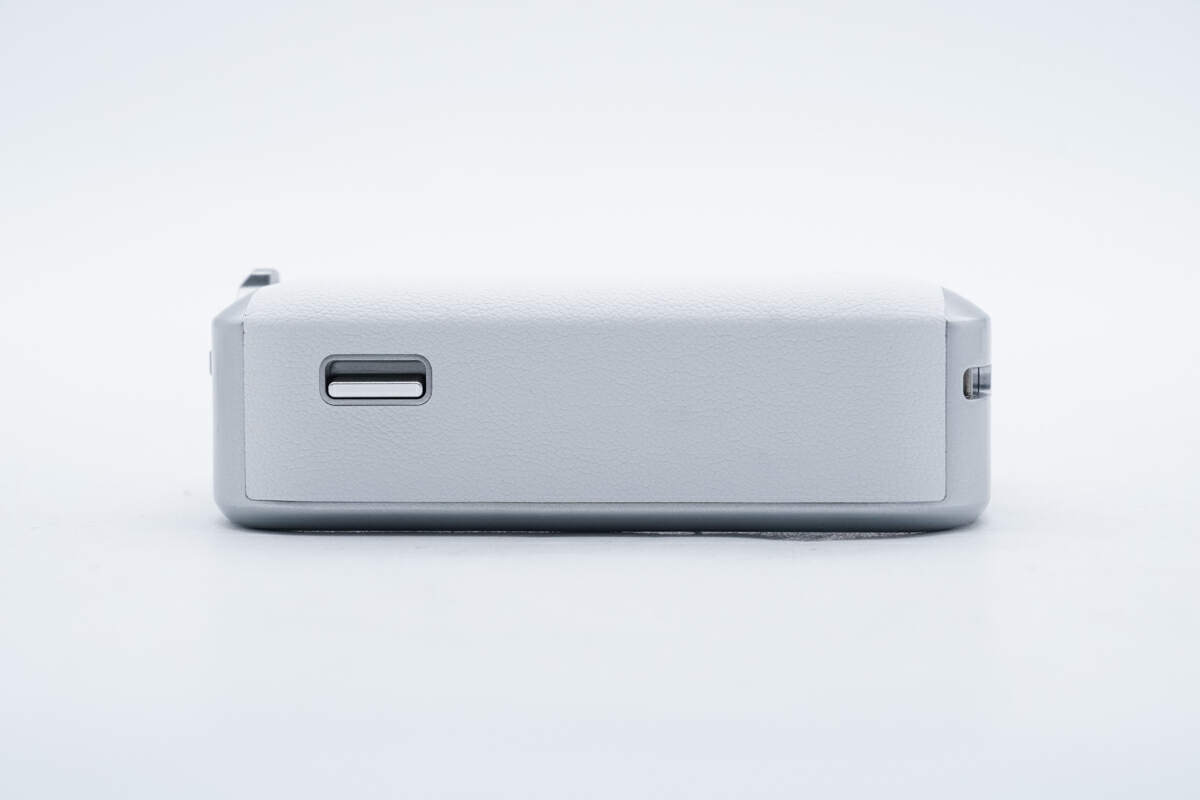

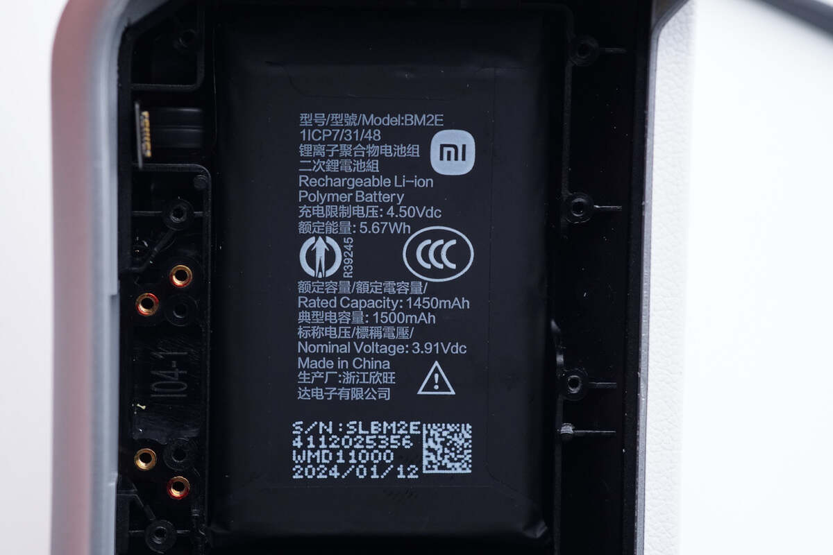

手柄内侧还配置有USB-C接口,相较上一代,由蓝牙连接改为了Type-C连接,自动匹配,稳定低延迟。
![拆解报告:小米14 Ultra专业影像套装专业摄影手柄2402CPS69C-充电头网](https://static.chongdiantou.com/wp-content/uploads/2024/07/2024070901081949.jpeg?x-oss-process=style/cdt800w)

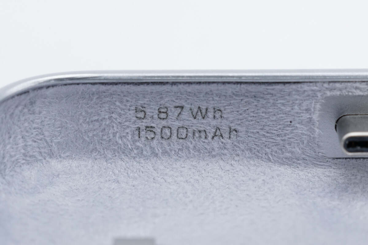

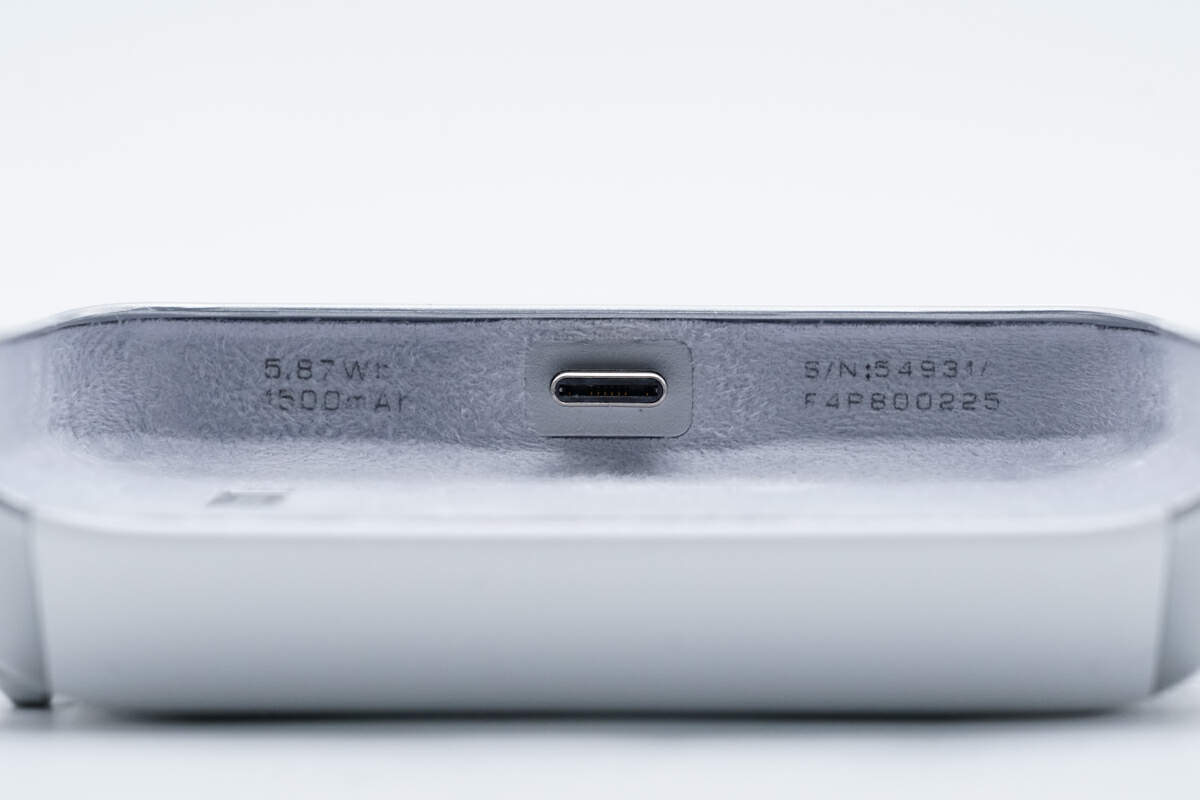

USB-C连接器左侧印有5.87Wh 1500mAh的参数信息,连接手柄使用,进一步提升手机续航。

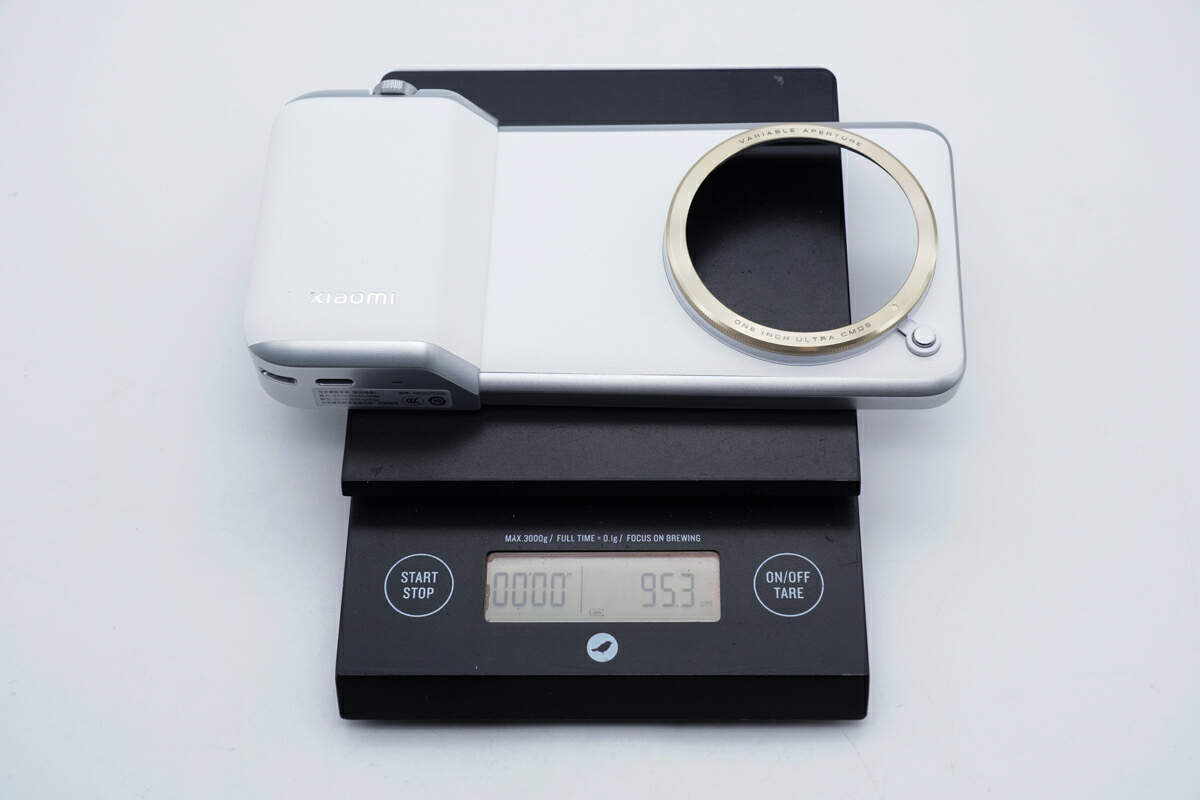

最后测得Xiaomi 14 Ultra科纳皮保护壳、专业摄影手柄和装饰环组装在一起的重量为95.3g。
![拆解报告:小米14 Ultra专业影像套装专业摄影手柄2402CPS69C-充电头网](https://static.chongdiantou.com/wp-content/uploads/2024/07/2024070901092147.jpeg?x-oss-process=style/cdt800w)

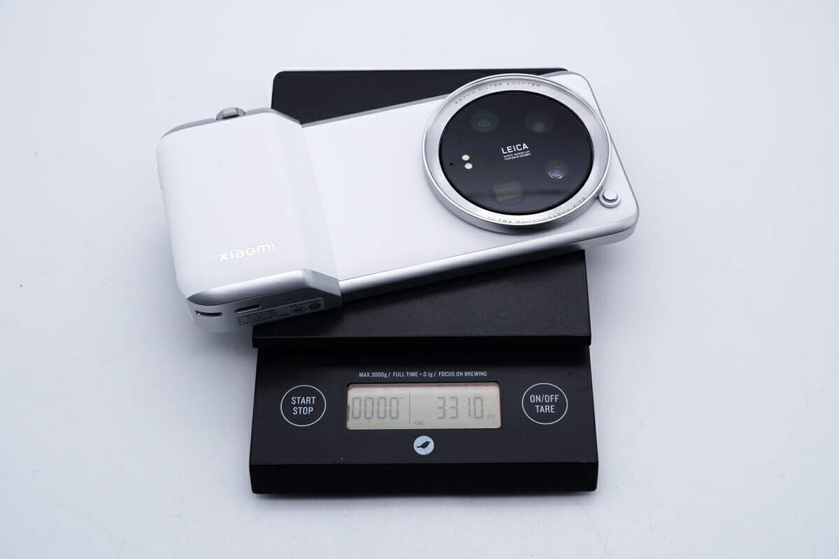

装上Xiaomi 14 Ultra,将装饰环换为67mm滤镜转接环模拟拍摄是的应用场景,测得重量为331g。

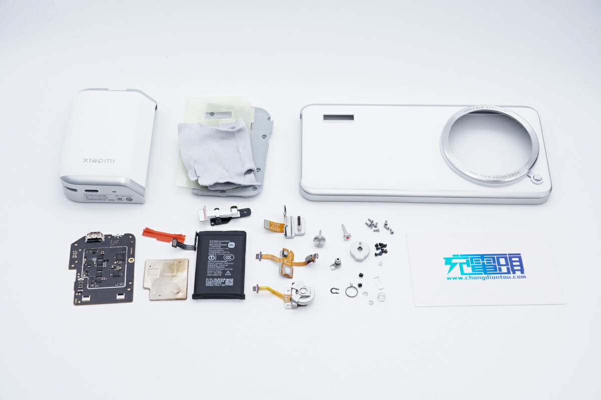

小米14 Ultra专业影像手柄拆解
看完了小米14 Ultra专业影像套装的开箱和展示,下面就带来套装中专业摄影手柄的拆解,一起看看内部的用料和设计。

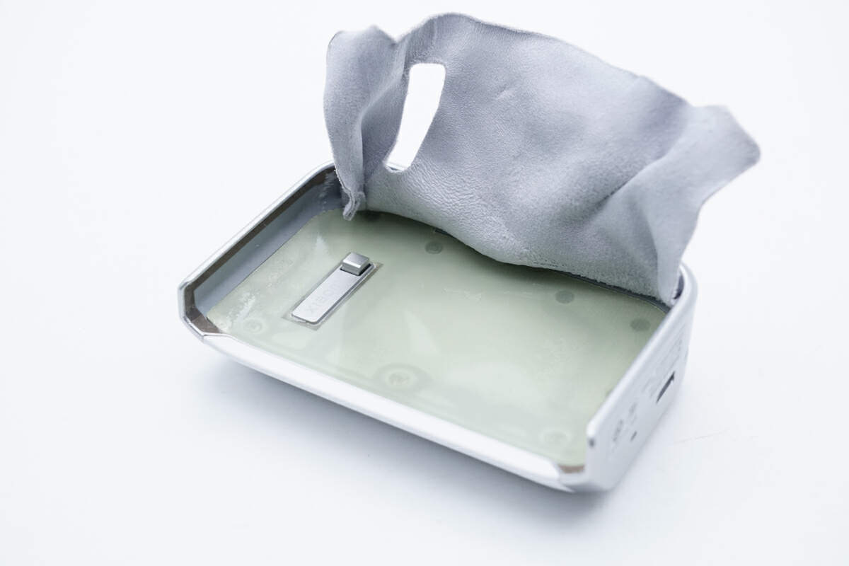

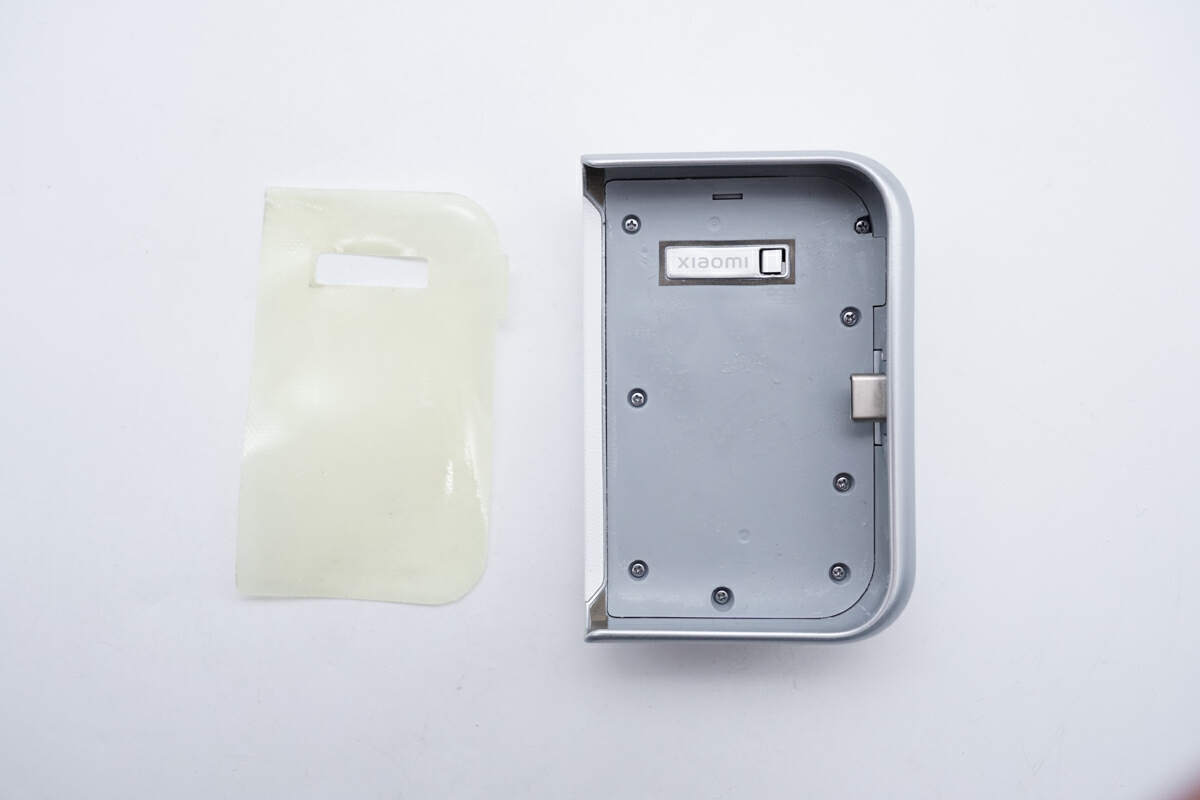

首先撕下手柄内部的超细纤维内衬,内衬通过双面胶粘贴。
![拆解报告:小米14 Ultra专业影像套装专业摄影手柄2402CPS69C-充电头网](https://static.chongdiantou.com/wp-content/uploads/2024/07/2024070901092718.jpeg?x-oss-process=style/cdt800w)
在手柄内部是一片双面胶。
![拆解报告:小米14 Ultra专业影像套装专业摄影手柄2402CPS69C-充电头网](https://static.chongdiantou.com/wp-content/uploads/2024/07/2024070901092941.jpeg?x-oss-process=style/cdt800w)
撕下粘贴的双面胶,即可看到内部的固定螺丝。
![拆解报告:小米14 Ultra专业影像套装专业摄影手柄2402CPS69C-充电头网](https://static.chongdiantou.com/wp-content/uploads/2024/07/2024070901093181.jpeg?x-oss-process=style/cdt800w)

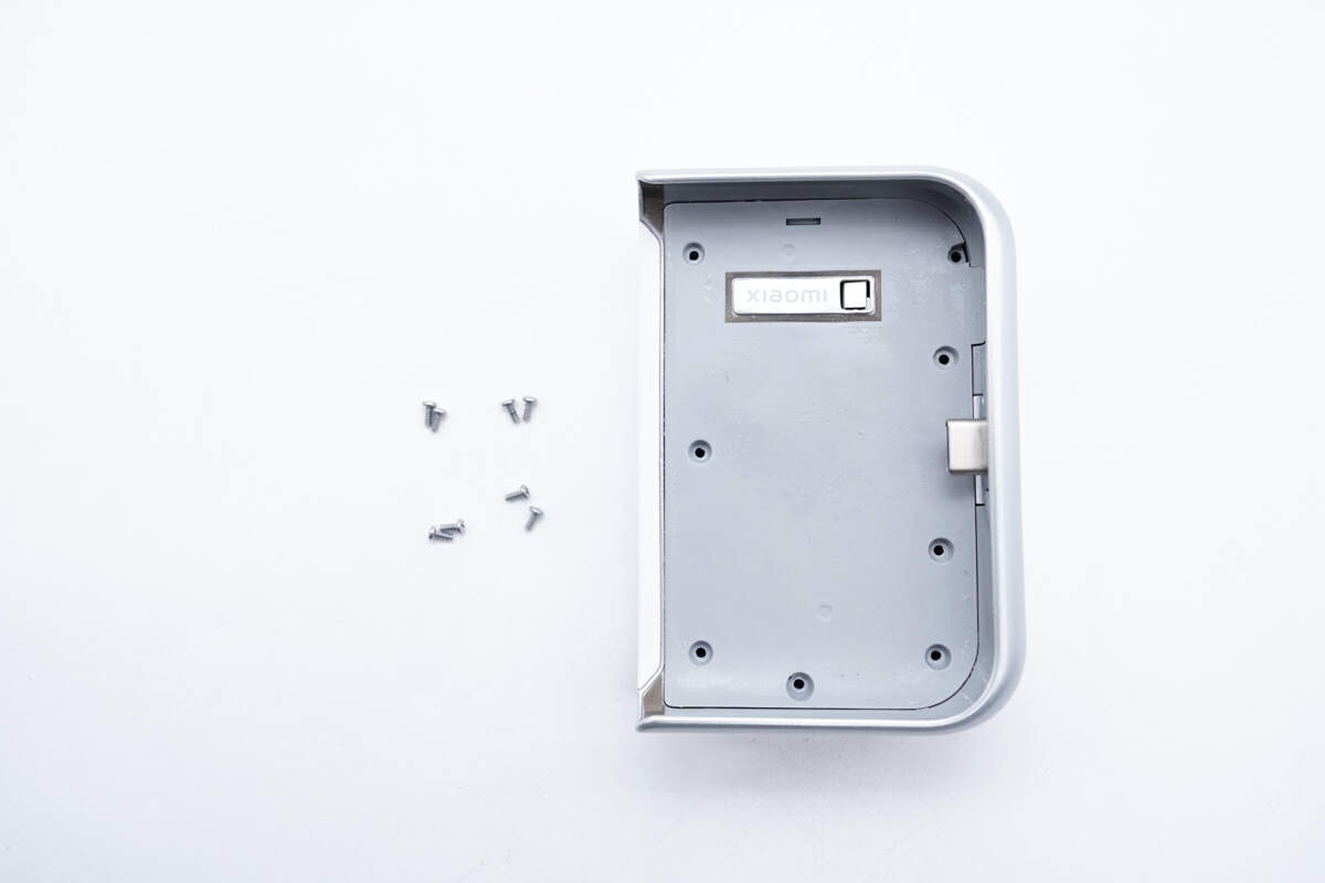

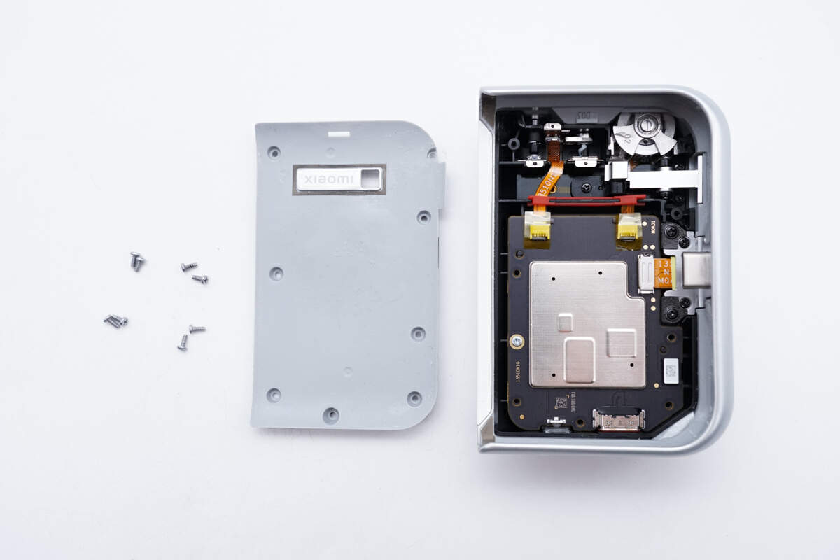

拧下八颗盖板固定螺丝。
![拆解报告:小米14 Ultra专业影像套装专业摄影手柄2402CPS69C-充电头网](https://static.chongdiantou.com/wp-content/uploads/2024/07/2024070901093361.jpeg?x-oss-process=style/cdt800w)

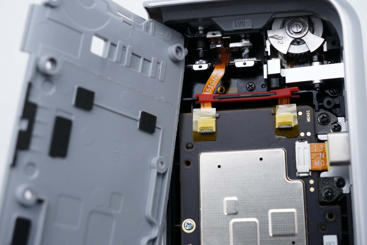

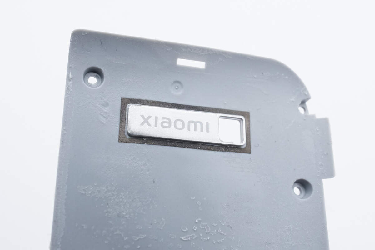

取下固定盖板,在盖板内部是按键机械结构,自定义拨轮以及锁定机构。下方是一块PCB,设有金属屏蔽罩。
![拆解报告:小米14 Ultra专业影像套装专业摄影手柄2402CPS69C-充电头网](https://static.chongdiantou.com/wp-content/uploads/2024/07/2024070901093562.jpeg?x-oss-process=style/cdt800w)

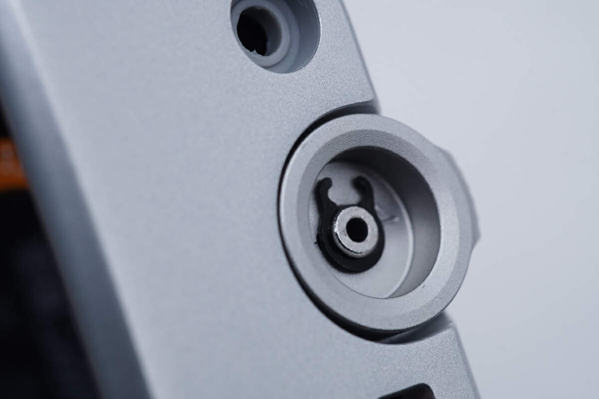

锁扣开窗特写。

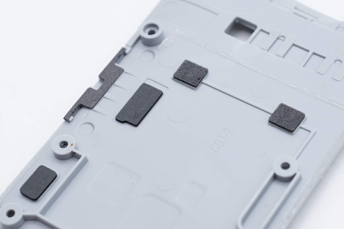

![拆解报告:小米14 Ultra专业影像套装专业摄影手柄2402CPS69C-充电头网](https://static.chongdiantou.com/wp-content/uploads/2024/07/2024070901093729.jpeg?x-oss-process=style/cdt800w)
盖板内部对应排线座的位置粘贴有缓冲泡棉。
![拆解报告:小米14 Ultra专业影像套装专业摄影手柄2402CPS69C-充电头网](https://static.chongdiantou.com/wp-content/uploads/2024/07/2024070901093913.jpeg?x-oss-process=style/cdt800w)
排线插座贴有高温胶带绝缘。

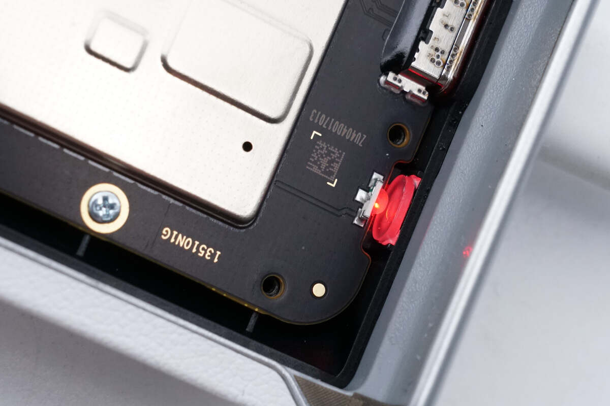

![拆解报告:小米14 Ultra专业影像套装专业摄影手柄2402CPS69C-充电头网](https://static.chongdiantou.com/wp-content/uploads/2024/07/2024070901094264.jpeg?x-oss-process=style/cdt800w)

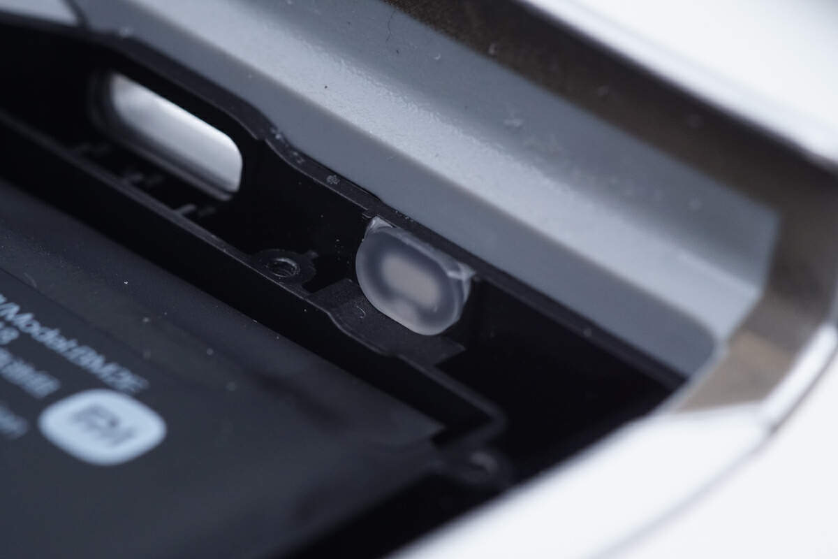

手柄侧面设有LED指示灯,用于指示充电状态。

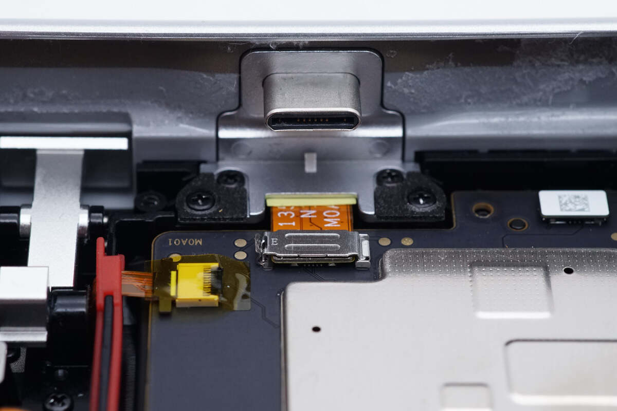

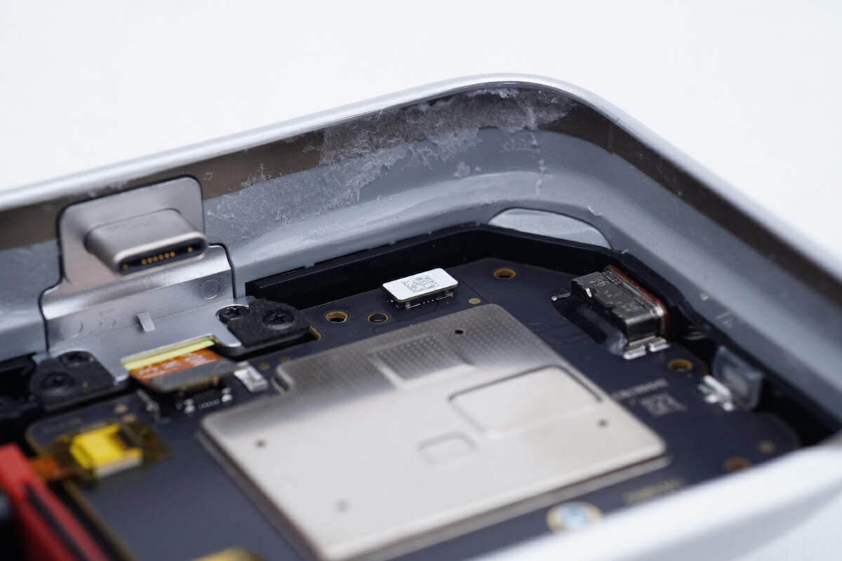

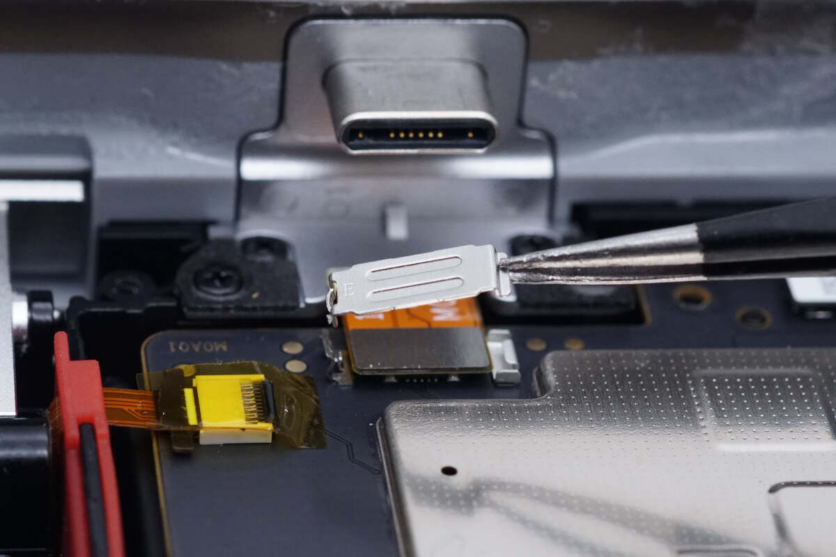

USB-C插头为整体结构,通过螺丝固定在壳体上。
![拆解报告:小米14 Ultra专业影像套装专业摄影手柄2402CPS69C-充电头网](https://static.chongdiantou.com/wp-content/uploads/2024/07/2024070901094697.jpeg?x-oss-process=style/cdt800w)
排线通过压板固定。

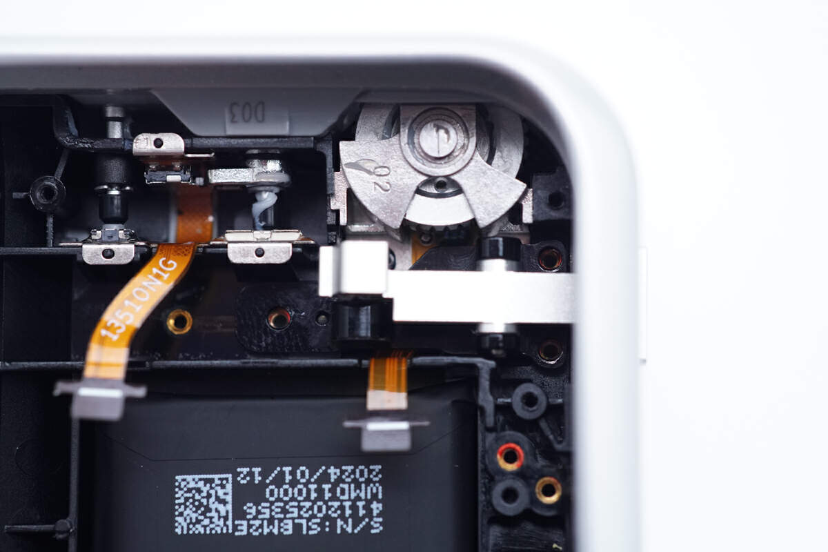

![拆解报告:小米14 Ultra专业影像套装专业摄影手柄2402CPS69C-充电头网](https://static.chongdiantou.com/wp-content/uploads/2024/07/2024070901094776.jpeg?x-oss-process=style/cdt800w)

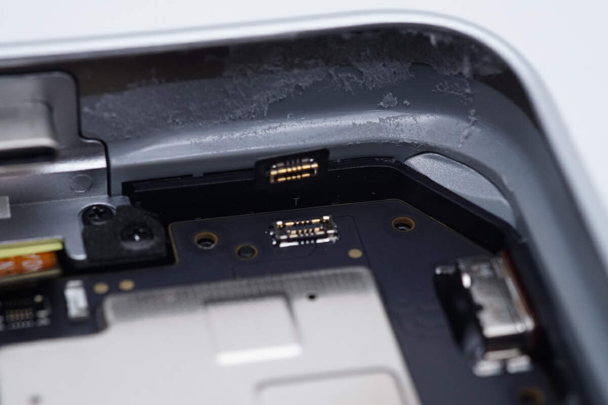

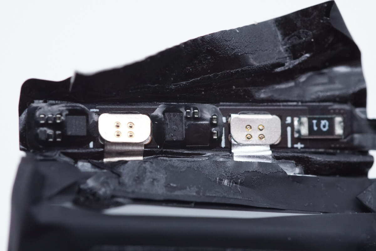

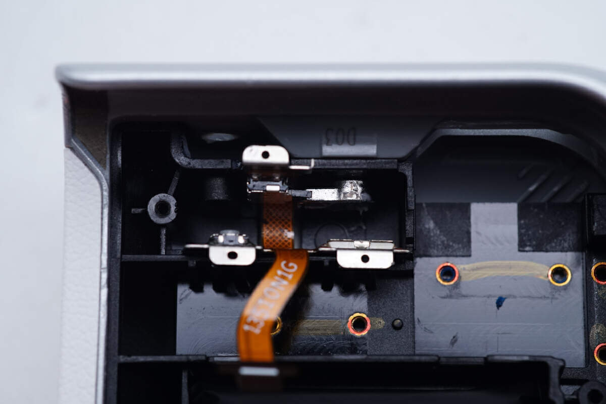

在手柄的边角内部为电池排线。
![拆解报告:小米14 Ultra专业影像套装专业摄影手柄2402CPS69C-充电头网](https://static.chongdiantou.com/wp-content/uploads/2024/07/2024070901094970.jpeg?x-oss-process=style/cdt800w)
断开连接电池的排线。

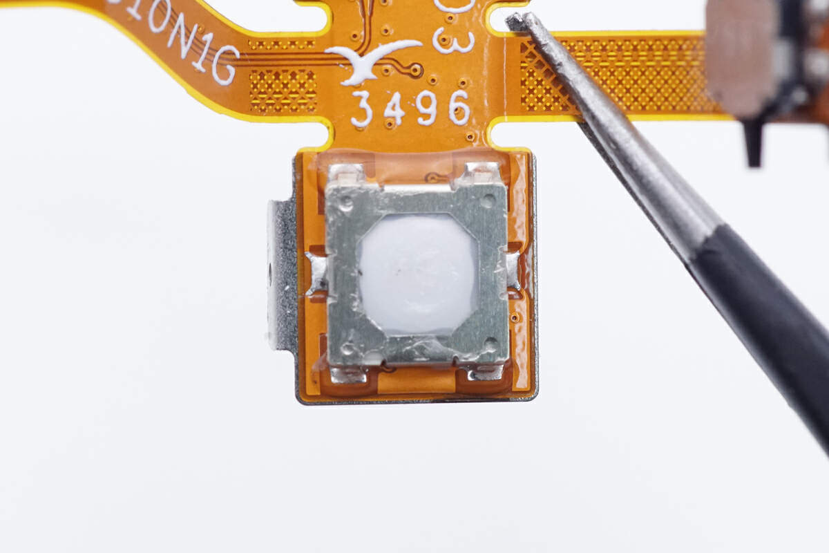

![拆解报告:小米14 Ultra专业影像套装专业摄影手柄2402CPS69C-充电头网](https://static.chongdiantou.com/wp-content/uploads/2024/07/2024070901095279.jpeg?x-oss-process=style/cdt800w)

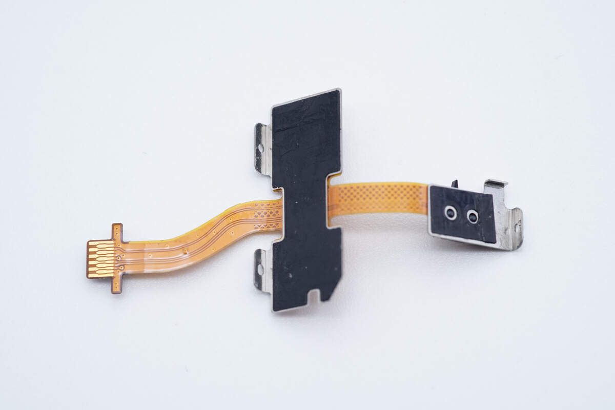

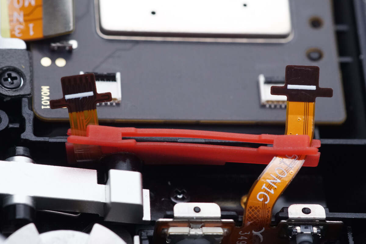

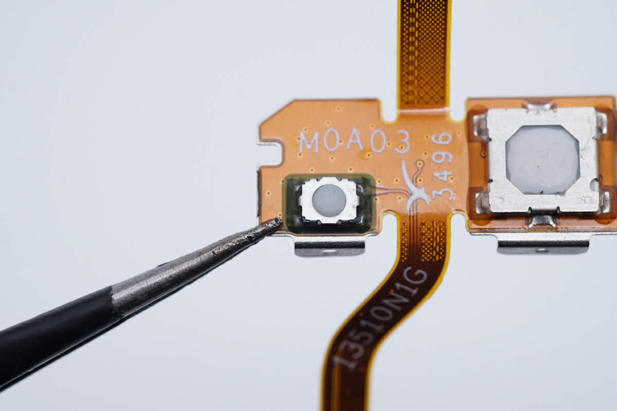

连接快门按键,变焦拨杆和自定义拨轮的排线特写。排线穿过红色密封胶条,起到防尘密封作用。
![拆解报告:小米14 Ultra专业影像套装专业摄影手柄2402CPS69C-充电头网](https://static.chongdiantou.com/wp-content/uploads/2024/07/2024070901095447.jpeg?x-oss-process=style/cdt800w)
断开排线,红色密封胶条特写。

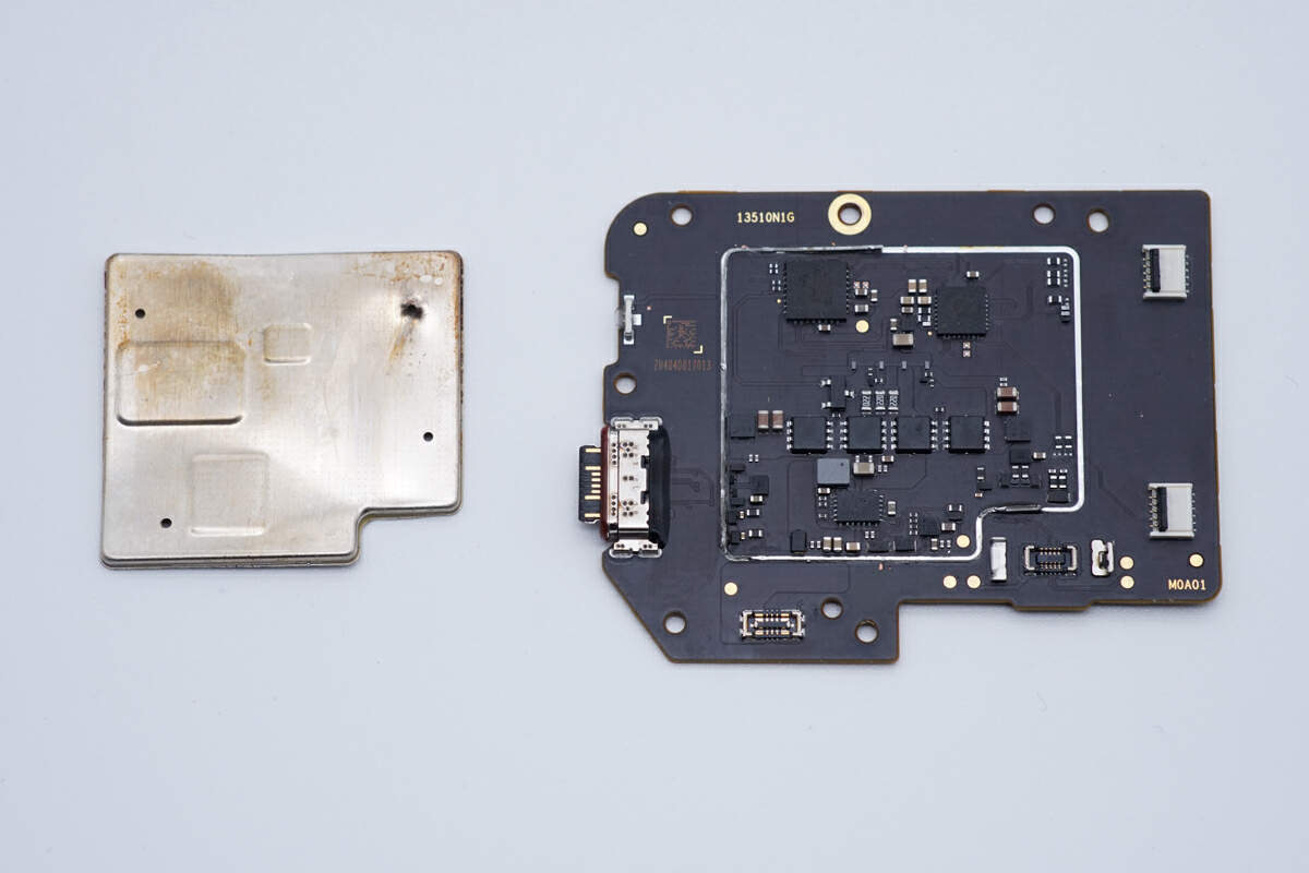

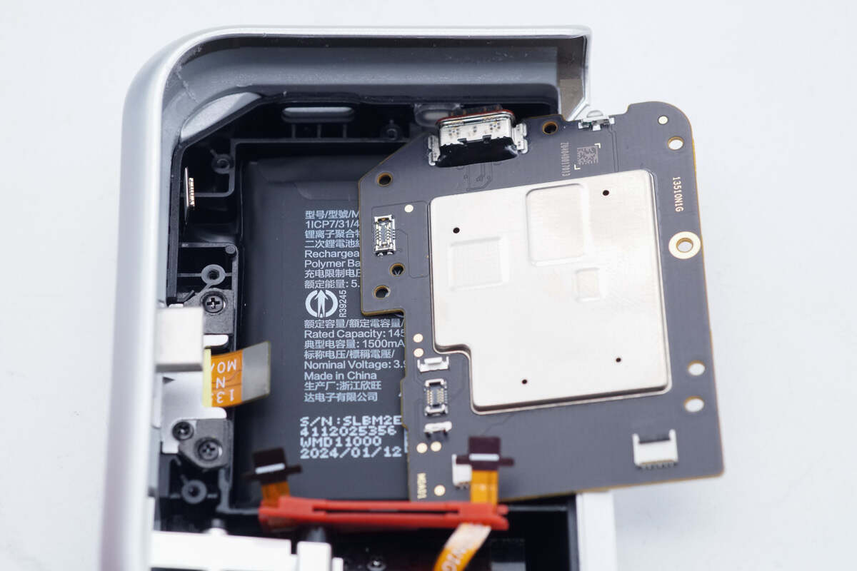

手柄内部PCB一览,设有一颗螺丝固定。
![拆解报告:小米14 Ultra专业影像套装专业摄影手柄2402CPS69C-充电头网](https://static.chongdiantou.com/wp-content/uploads/2024/07/2024070901095996.jpeg?x-oss-process=style/cdt800w)

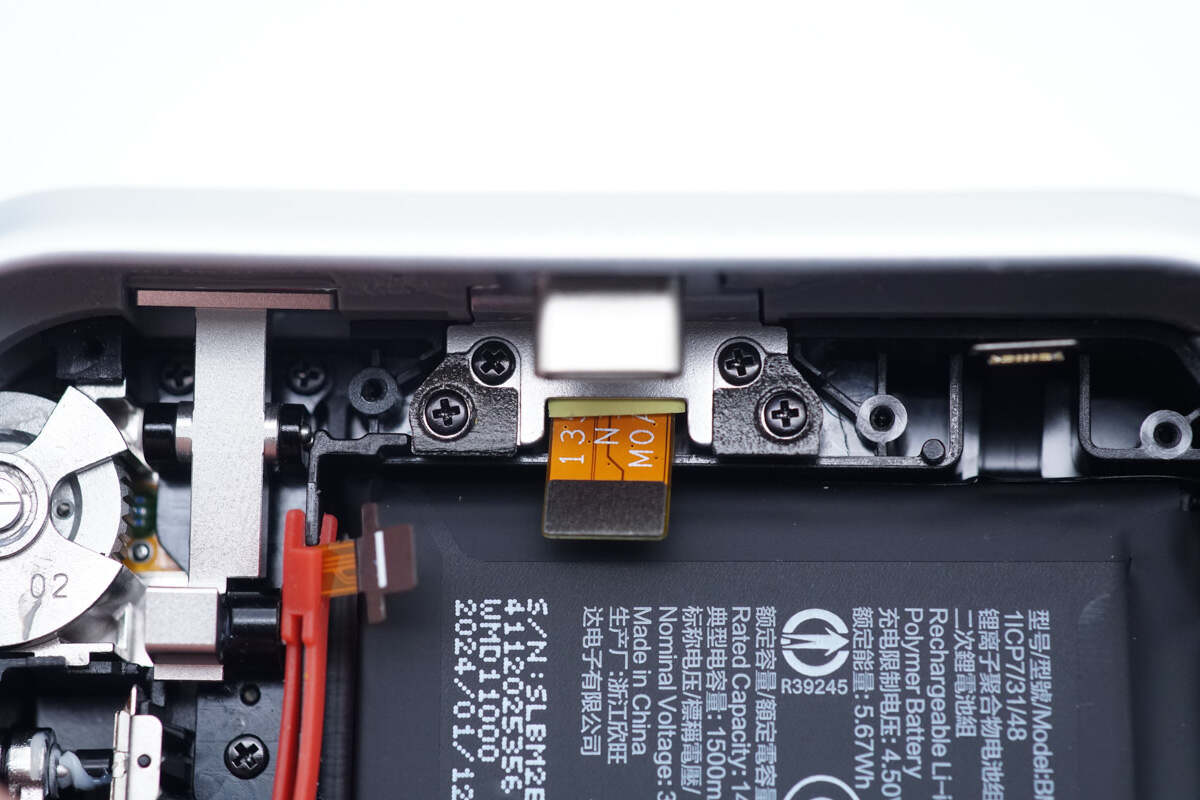

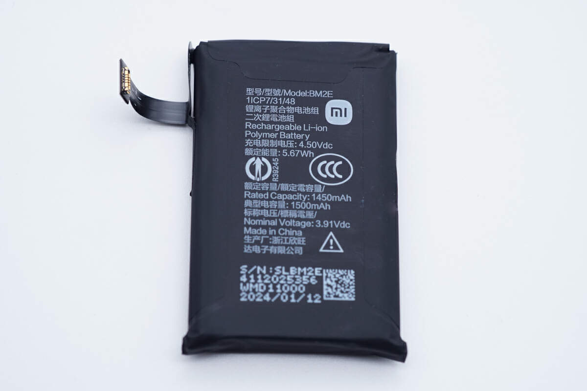

拧下固定螺丝,取出PCB,在下方为内置电池。
![拆解报告:小米14 Ultra专业影像套装专业摄影手柄2402CPS69C-充电头网](https://static.chongdiantou.com/wp-content/uploads/2024/07/2024070901100196.jpeg?x-oss-process=style/cdt800w)

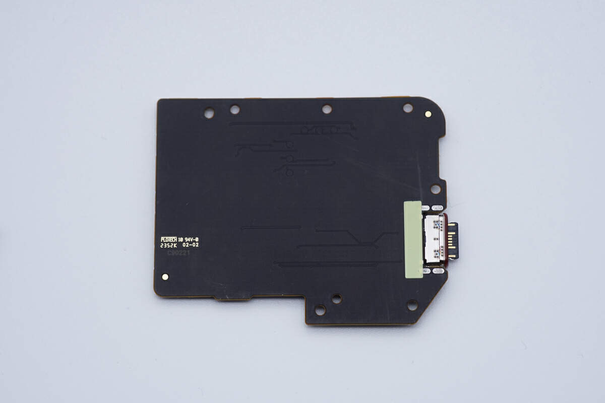

加热拆下PCB的屏蔽罩,在屏蔽罩内部是协议芯片,VBUS开关管和电源管理芯片。
![拆解报告:小米14 Ultra专业影像套装专业摄影手柄2402CPS69C-充电头网](https://static.chongdiantou.com/wp-content/uploads/2024/07/2024070901100312.jpeg?x-oss-process=style/cdt800w)
PCB背面没有焊接元件。
![拆解报告:小米14 Ultra专业影像套装专业摄影手柄2402CPS69C-充电头网](https://static.chongdiantou.com/wp-content/uploads/2024/07/2024070901100553.jpeg?x-oss-process=style/cdt800w)

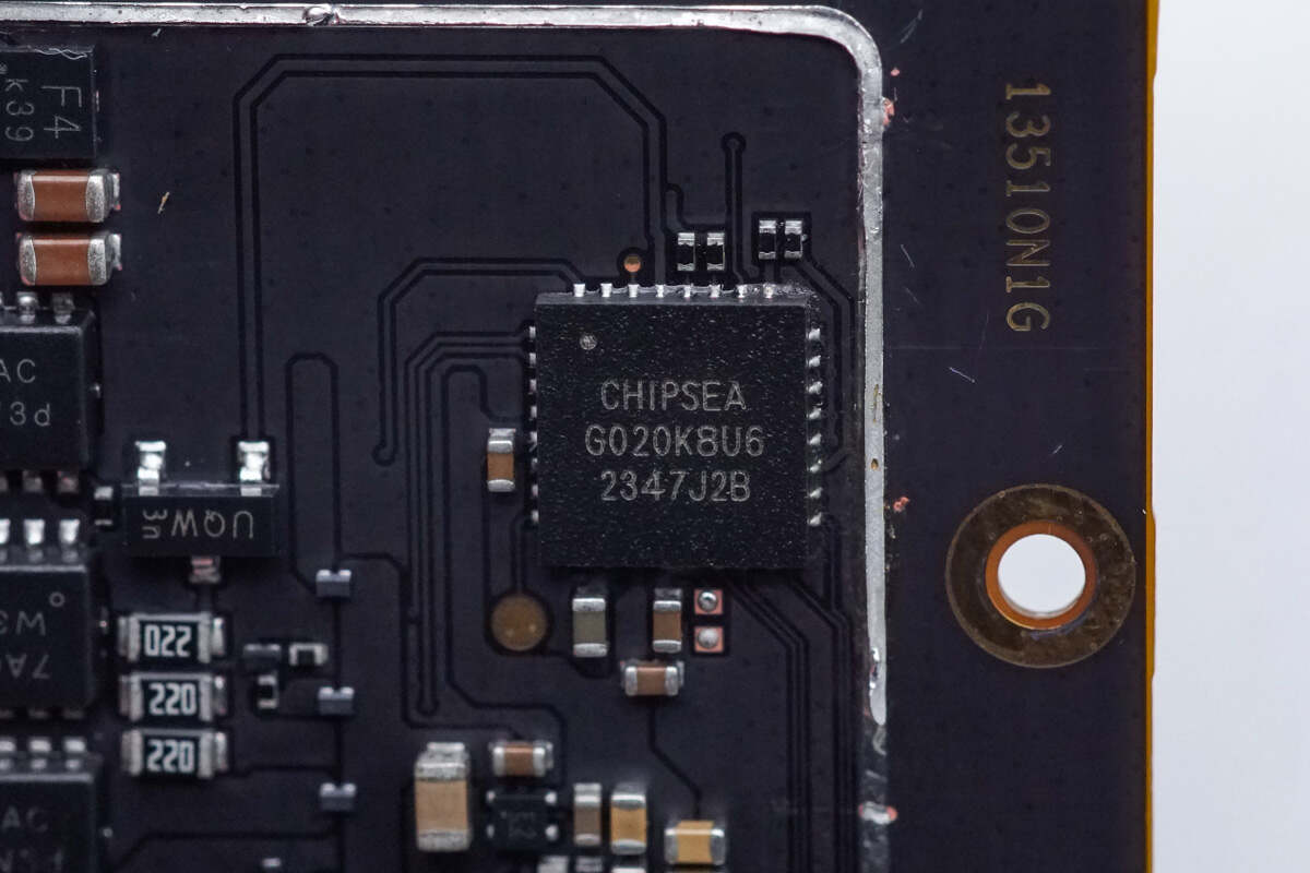

USB PD协议芯片来自芯海科技,型号CS32G020K8U6,是芯海科技推出的支持USB-C和PD3.0的USB-C控制器,支持PPS、QC4.0+、SCP、FCP、AFC等多种快充协议,支持2路Type-C口配置以及独立进行PD通信,CC口支持21V耐压,内置2个高压(21V)控制口,支持快速角色交换(FRS)。
芯片内置ARM M0内核,主频最高48MHz,内置64K字节程序flash,数据flash大小可配置(与程序flash共享),4KB LDROM,8K SRAM。此外系统启动区间可配置,可以从APROM,LDROM或SRAM启动,可以满足很广范围的工业控制应用和需要高性能CPU的场合。
![拆解报告:小米14 Ultra专业影像套装专业摄影手柄2402CPS69C-充电头网](https://static.chongdiantou.com/wp-content/uploads/2024/07/2024070901100750.png?x-oss-process=style/cdt800w)
芯海科技CS32G020K8U6提供QFN24和QFN32封装,广泛适用于PC电源适配器、手机快充充电器、大功率移动电源、车充、USB HUB等领域。在手柄内部起到USB PD快充协议转发功能。

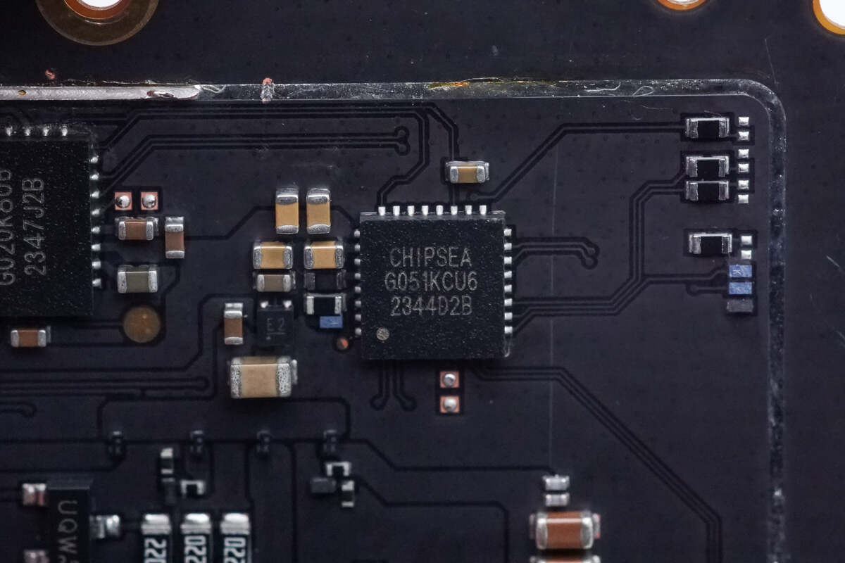

![拆解报告:小米14 Ultra专业影像套装专业摄影手柄2402CPS69C-充电头网](https://static.chongdiantou.com/wp-content/uploads/2024/07/2024070901102099.jpeg?x-oss-process=style/cdt800w)
整机主控芯片同样来自芯海科技,型号CS32G051,是一款多功能多协议支持的USB Type-C和USB PD控制器,芯片符合USB PD3.1标准,支持PPS和PD3.1 FRS快充,还支持QC2.0/3.0/4+、FCP、SCP、SSCP、AFC、BC1.2、Apple Mode等其他快充协议,支持DFP,UFP和DRP应用。
芯海科技CS32G051集成两组CC接口,集成VCONN开关管以及支持Dead Battery检测,内部集成SBU开关,USB2.0 MUX,内置12K SRAM和256K Flash,具备4组I2C/SMBUS接口。

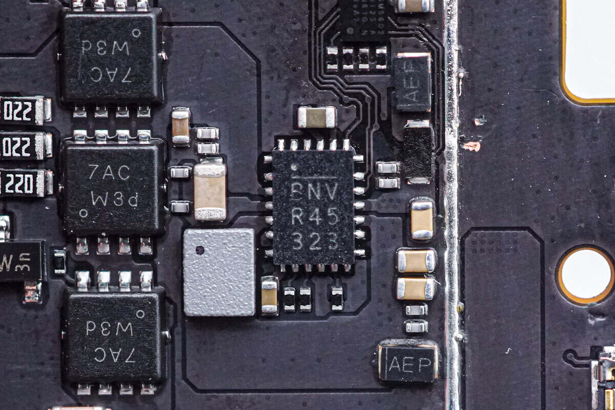

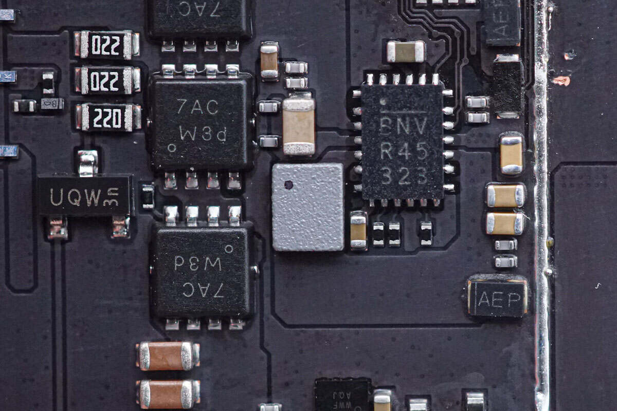

电源芯片来自芯源半导体,丝印BNV,用于内置电池的充放电管理。
![拆解报告:小米14 Ultra专业影像套装专业摄影手柄2402CPS69C-充电头网](https://static.chongdiantou.com/wp-content/uploads/2024/07/2024070901102111.jpeg?x-oss-process=style/cdt800w)
合金电感特写。
![拆解报告:小米14 Ultra专业影像套装专业摄影手柄2402CPS69C-充电头网](https://static.chongdiantou.com/wp-content/uploads/2024/07/2024070901102577.jpeg?x-oss-process=style/cdt800w)

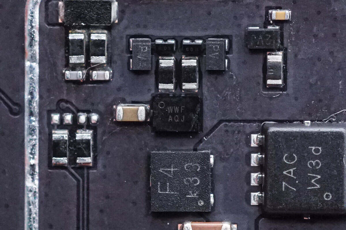

四颗VBUS开关管用于直通供电和内部输出控制。
![拆解报告:小米14 Ultra专业影像套装专业摄影手柄2402CPS69C-充电头网](https://static.chongdiantou.com/wp-content/uploads/2024/07/2024070901102687.jpeg?x-oss-process=style/cdt800w)
VBUS开关管丝印7AC。
![拆解报告:小米14 Ultra专业影像套装专业摄影手柄2402CPS69C-充电头网](https://static.chongdiantou.com/wp-content/uploads/2024/07/2024070901102676.jpeg?x-oss-process=style/cdt800w)

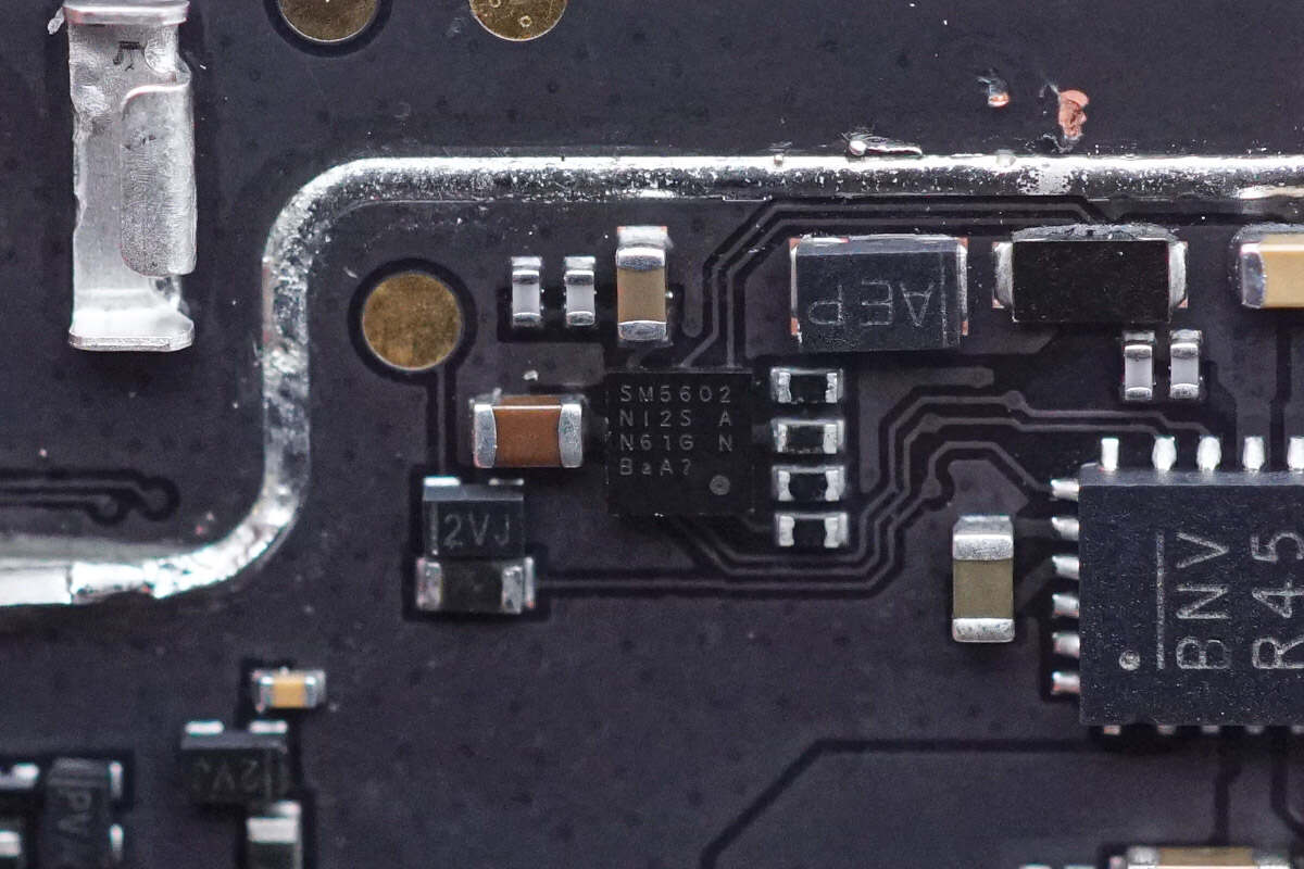

矽致微SM5602用于电池电量计量。

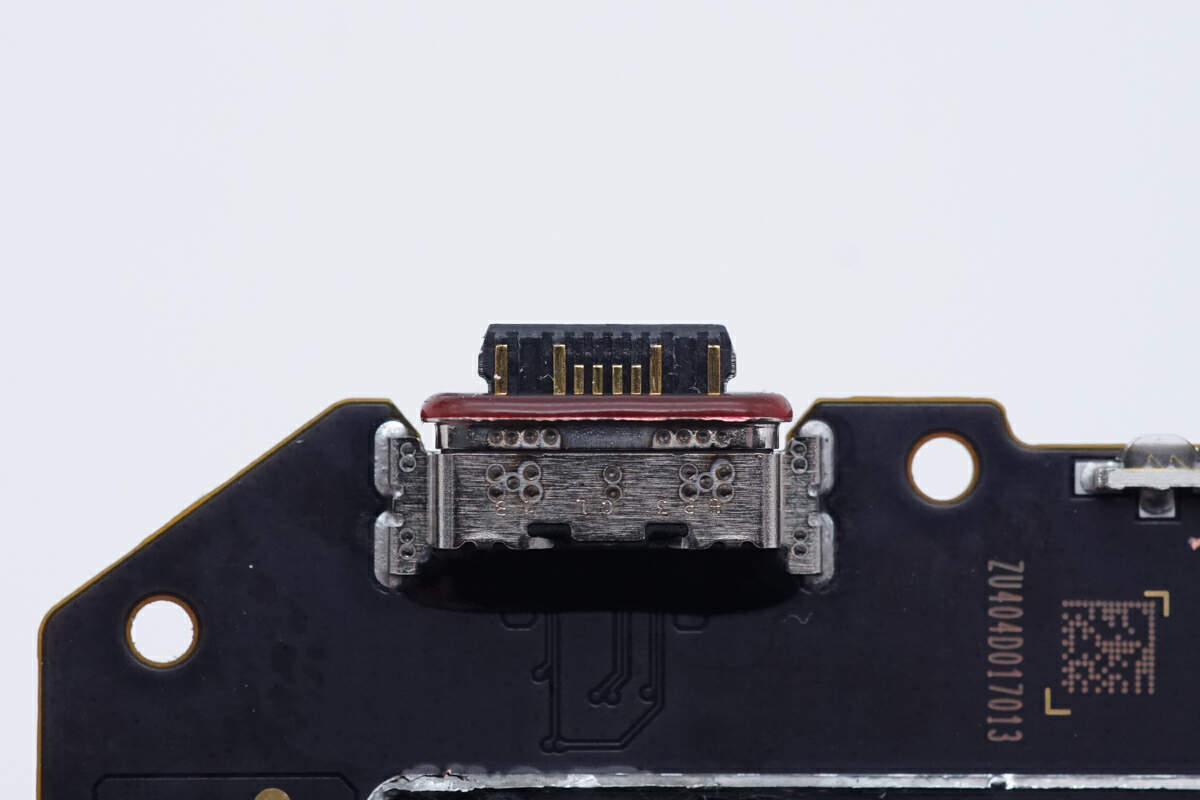

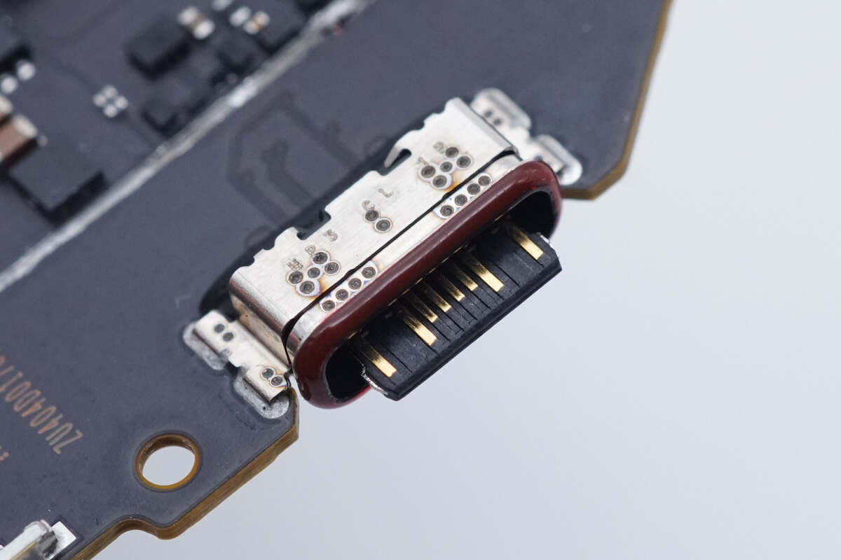

手柄USB-C母座采用沉板过孔焊接,降低厚度。
![拆解报告:小米14 Ultra专业影像套装专业摄影手柄2402CPS69C-充电头网](https://static.chongdiantou.com/wp-content/uploads/2024/07/2024070901103074.jpeg?x-oss-process=style/cdt800w)

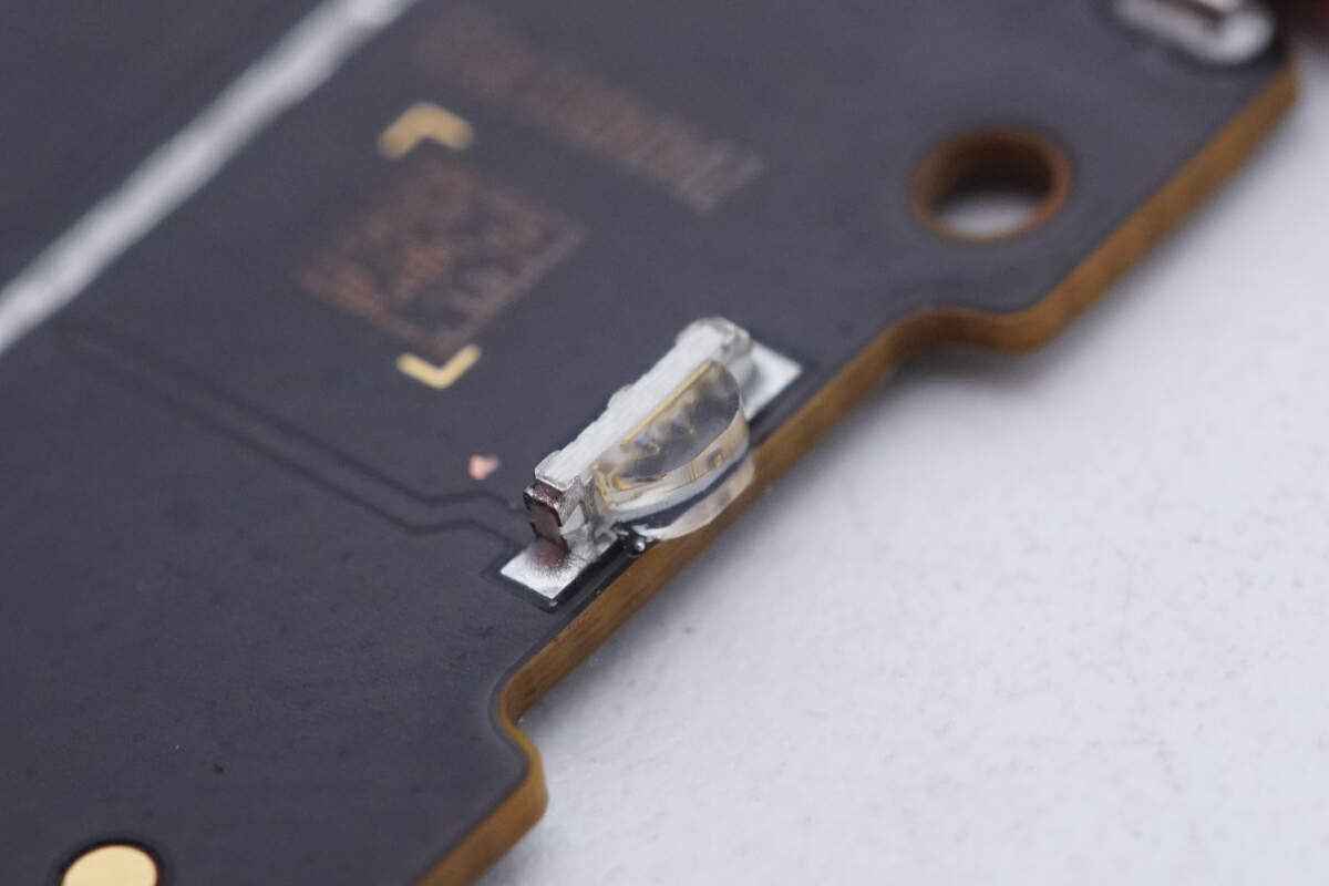

用于指示电池充电状态的LED灯特写。

一颗丝印WWF的芯片。
![拆解报告:小米14 Ultra专业影像套装专业摄影手柄2402CPS69C-充电头网](https://static.chongdiantou.com/wp-content/uploads/2024/07/2024070901105236.jpeg?x-oss-process=style/cdt800w)
另一颗丝印WWF的芯片。
![拆解报告:小米14 Ultra专业影像套装专业摄影手柄2402CPS69C-充电头网](https://static.chongdiantou.com/wp-content/uploads/2024/07/2024070901105480.jpeg?x-oss-process=style/cdt800w)

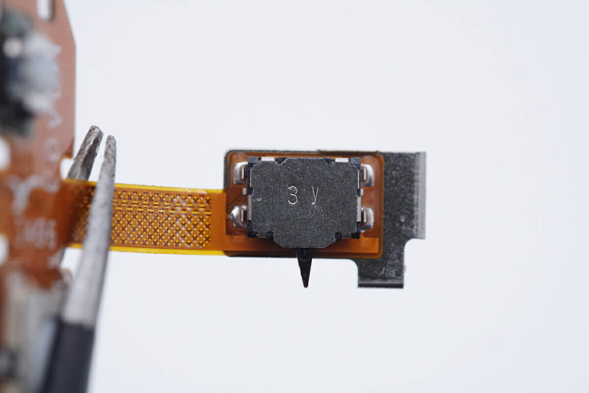

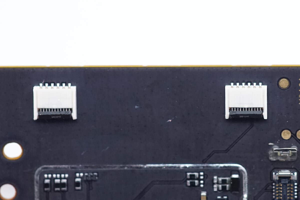

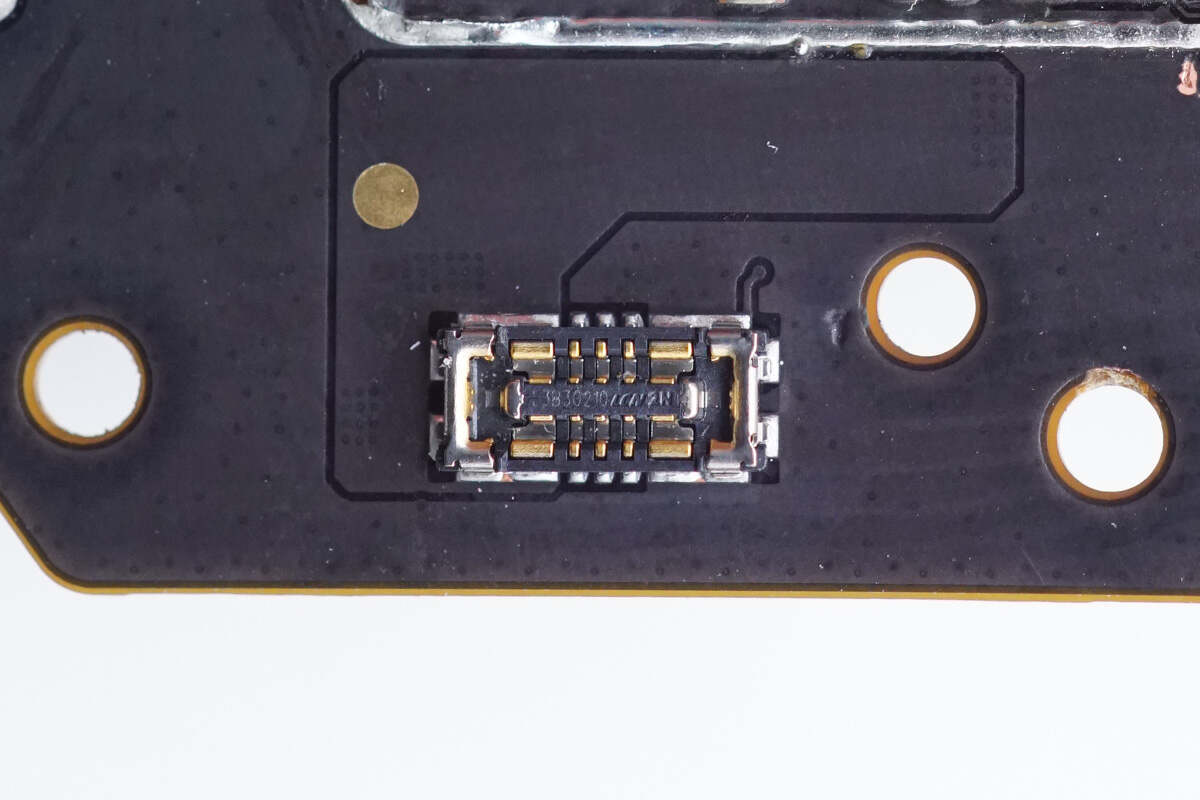

用于连接按键和拨轮的排线插座特写。
![拆解报告:小米14 Ultra专业影像套装专业摄影手柄2402CPS69C-充电头网](https://static.chongdiantou.com/wp-content/uploads/2024/07/2024070901105658.jpeg?x-oss-process=style/cdt800w)

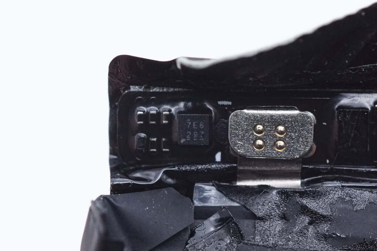

连接电池的排线插座特写。
![拆解报告:小米14 Ultra专业影像套装专业摄影手柄2402CPS69C-充电头网](https://static.chongdiantou.com/wp-content/uploads/2024/07/2024070901105254.jpeg?x-oss-process=style/cdt800w)

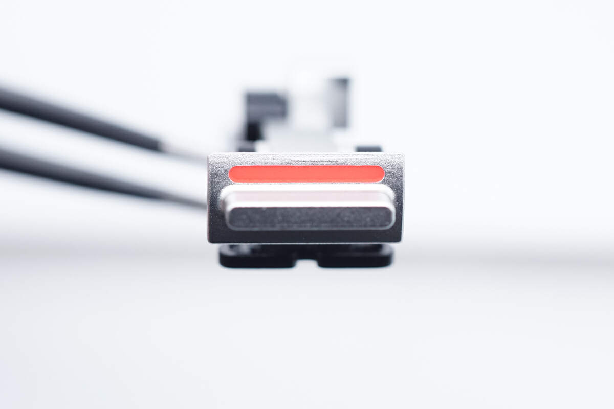

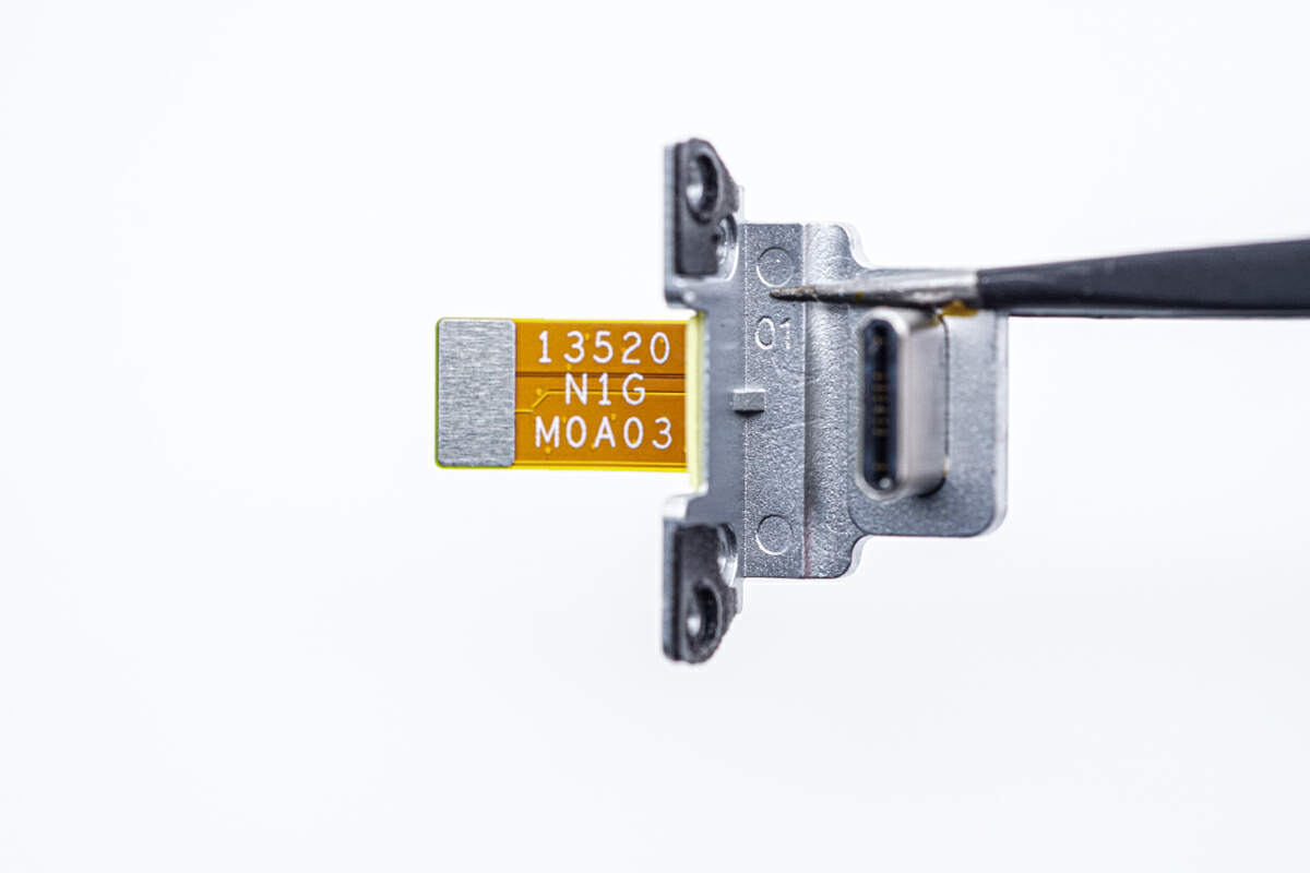

手柄内部的USB-C插头通过排线连接。
![拆解报告:小米14 Ultra专业影像套装专业摄影手柄2402CPS69C-充电头网](https://static.chongdiantou.com/wp-content/uploads/2024/07/2024070901105386.jpeg?x-oss-process=style/cdt800w)
拧下固定螺丝,取出USB-C插头。
![拆解报告:小米14 Ultra专业影像套装专业摄影手柄2402CPS69C-充电头网](https://static.chongdiantou.com/wp-content/uploads/2024/07/2024070901105050.jpeg?x-oss-process=style/cdt800w)
USB-C插头固定外壳为一体成型。
![拆解报告:小米14 Ultra专业影像套装专业摄影手柄2402CPS69C-充电头网](https://static.chongdiantou.com/wp-content/uploads/2024/07/2024070901105769.jpeg?x-oss-process=style/cdt800w)
在插头背面点焊金属板固定。
![拆解报告:小米14 Ultra专业影像套装专业摄影手柄2402CPS69C-充电头网](https://static.chongdiantou.com/wp-content/uploads/2024/07/2024070901105529.jpeg?x-oss-process=style/cdt800w)

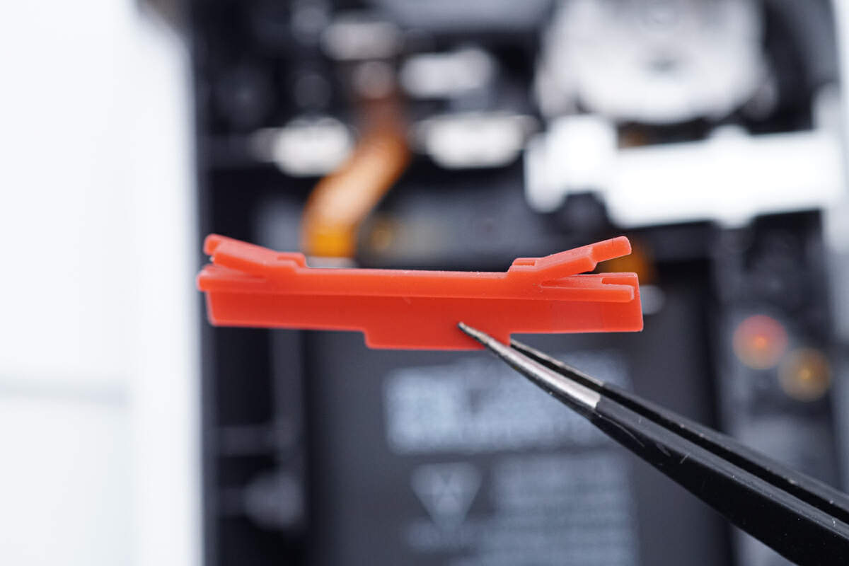

首先取出红色密封胶条。
![拆解报告:小米14 Ultra专业影像套装专业摄影手柄2402CPS69C-充电头网](https://static.chongdiantou.com/wp-content/uploads/2024/07/2024070901105947.jpeg?x-oss-process=style/cdt800w)

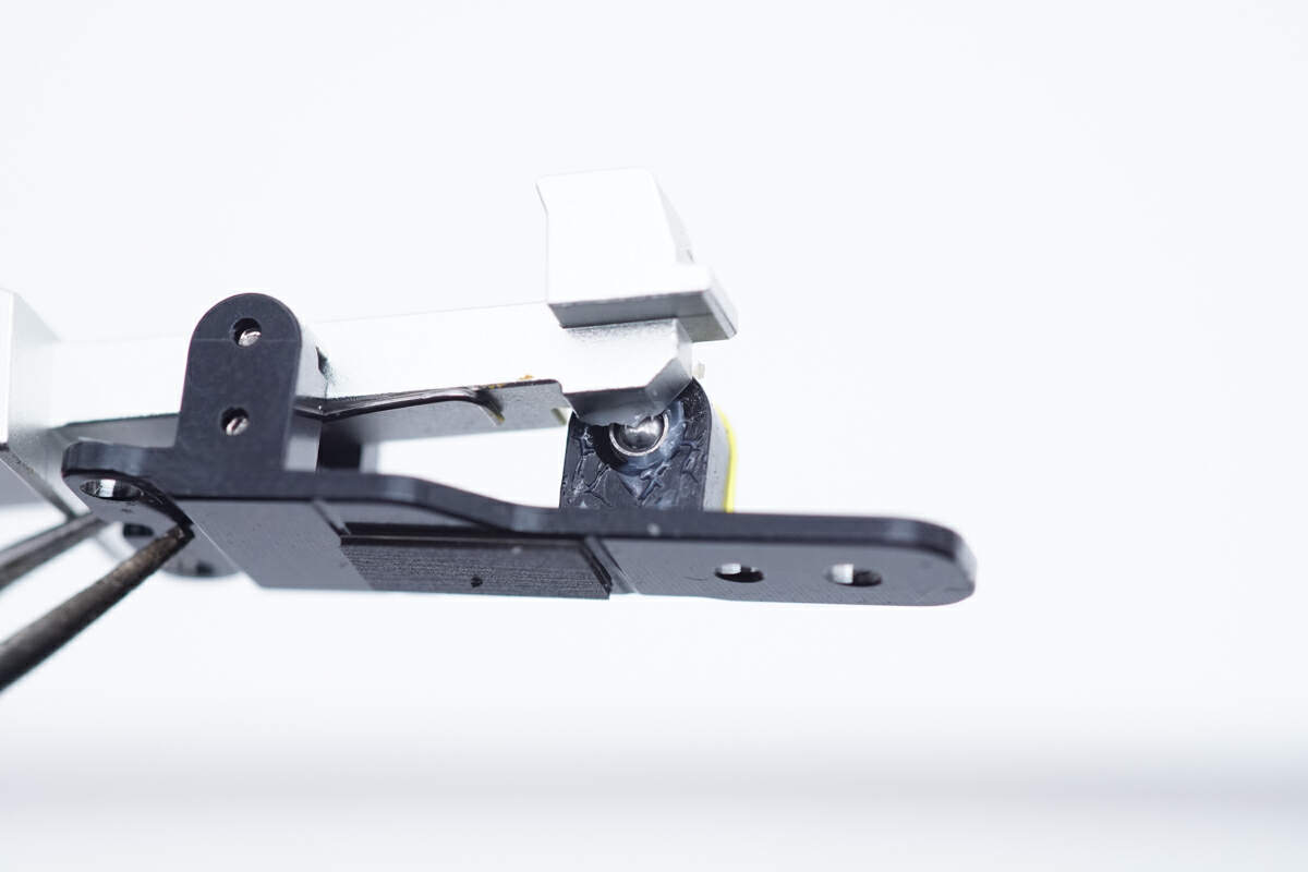

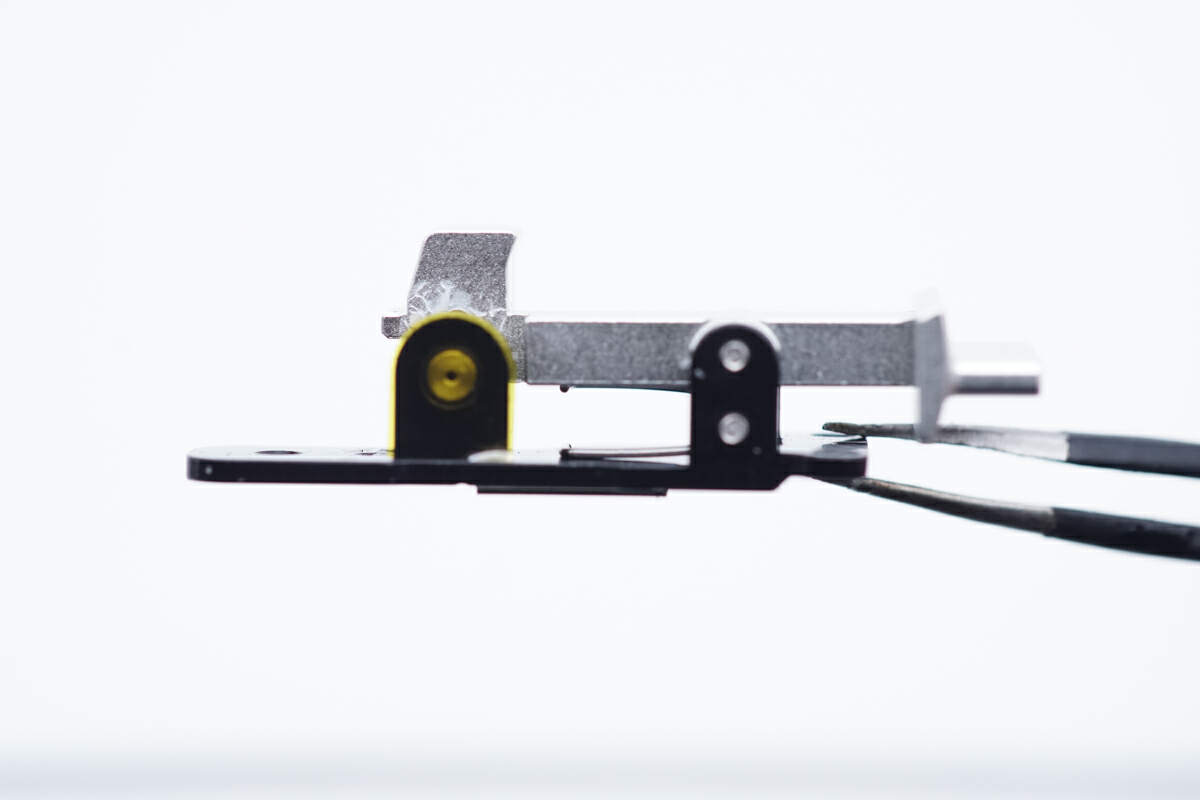

再拧下锁扣的固定螺丝。
![拆解报告:小米14 Ultra专业影像套装专业摄影手柄2402CPS69C-充电头网](https://static.chongdiantou.com/wp-content/uploads/2024/07/2024070901110188.jpeg?x-oss-process=style/cdt800w)
固定手柄的锁扣特写。
![拆解报告:小米14 Ultra专业影像套装专业摄影手柄2402CPS69C-充电头网](https://static.chongdiantou.com/wp-content/uploads/2024/07/2024070901110544.jpeg?x-oss-process=style/cdt800w)
锁扣舌片为金属材质,用于将手柄固定在手机壳的开孔上。
![拆解报告:小米14 Ultra专业影像套装专业摄影手柄2402CPS69C-充电头网](https://static.chongdiantou.com/wp-content/uploads/2024/07/2024070901110723.jpeg?x-oss-process=style/cdt800w)

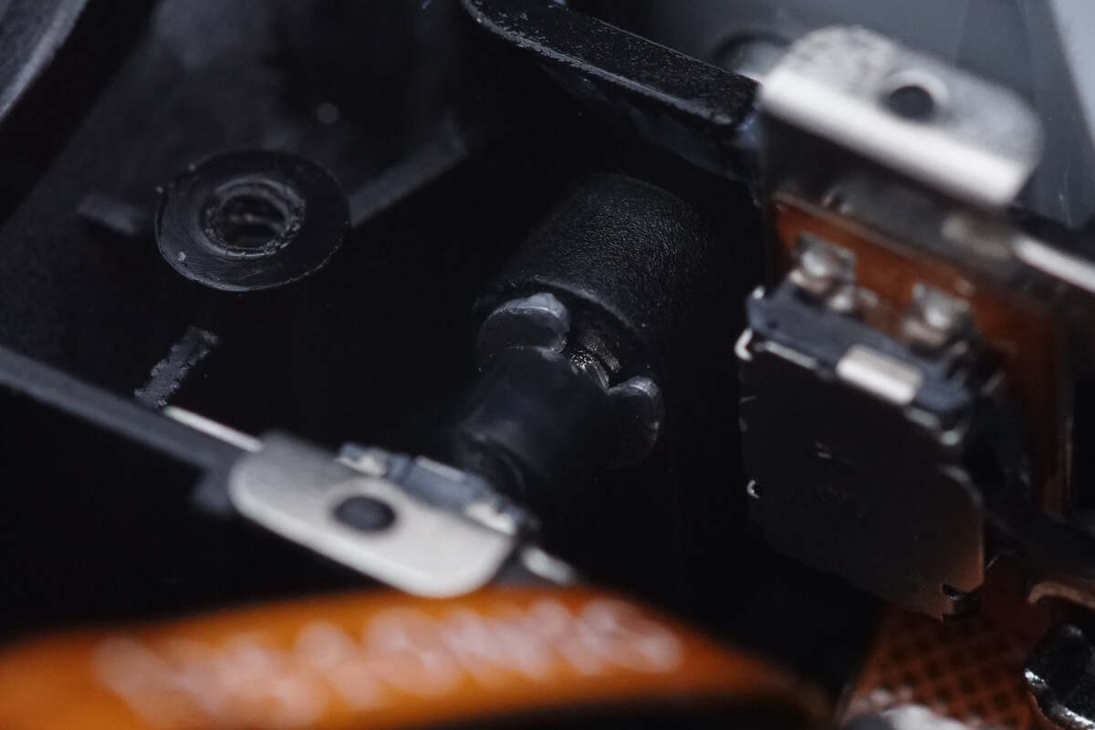

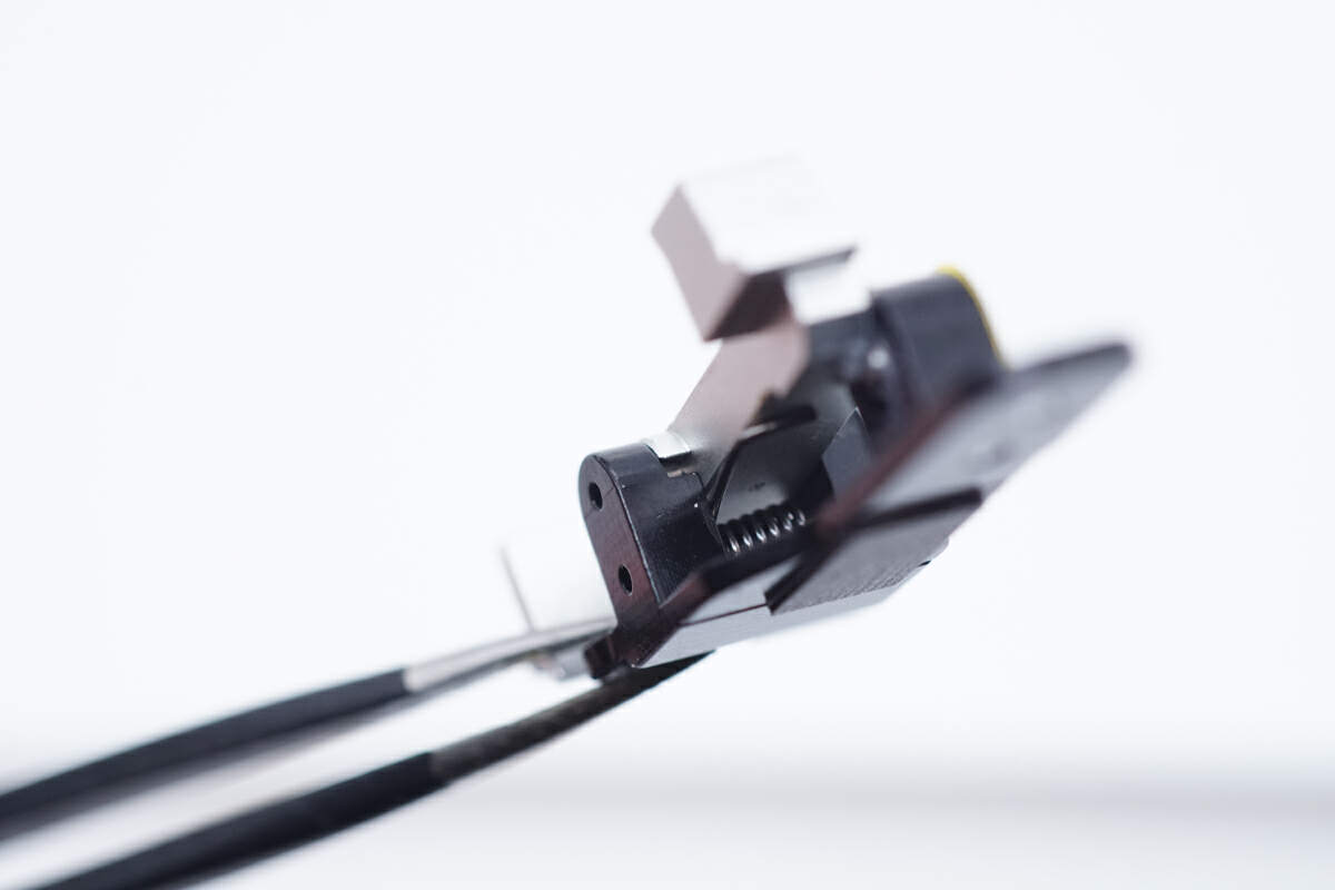

弹簧滚珠用于起到定位作用。
![拆解报告:小米14 Ultra专业影像套装专业摄影手柄2402CPS69C-充电头网](https://static.chongdiantou.com/wp-content/uploads/2024/07/2024070901110956.jpeg?x-oss-process=style/cdt800w)
内部设有复位弹簧。
![拆解报告:小米14 Ultra专业影像套装专业摄影手柄2402CPS69C-充电头网](https://static.chongdiantou.com/wp-content/uploads/2024/07/2024070901111183.jpeg?x-oss-process=style/cdt800w)

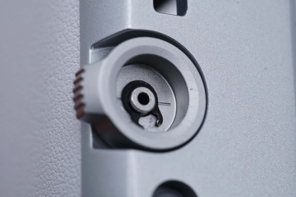

侧面拨片酷似苹果手机静音拨片。
![拆解报告:小米14 Ultra专业影像套装专业摄影手柄2402CPS69C-充电头网](https://static.chongdiantou.com/wp-content/uploads/2024/07/2024070901111481.jpeg?x-oss-process=style/cdt800w)

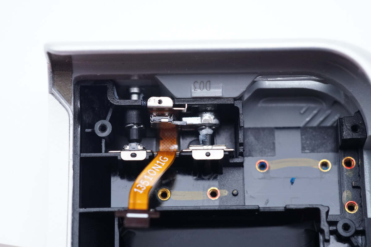

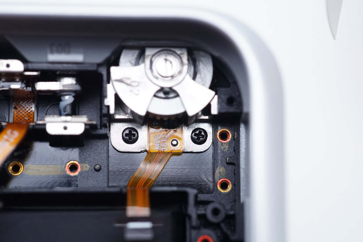

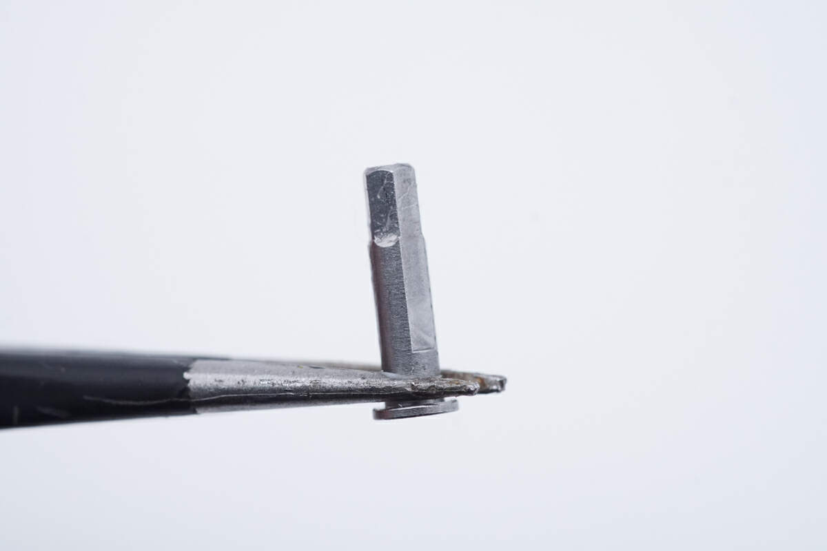

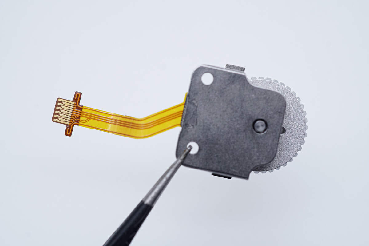

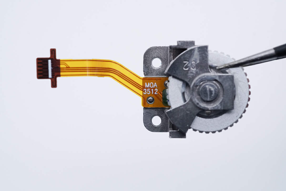

接下来要拆解的是自定义拨轮,通过螺丝固定。
![拆解报告:小米14 Ultra专业影像套装专业摄影手柄2402CPS69C-充电头网](https://static.chongdiantou.com/wp-content/uploads/2024/07/2024070901111697.jpeg?x-oss-process=style/cdt800w)

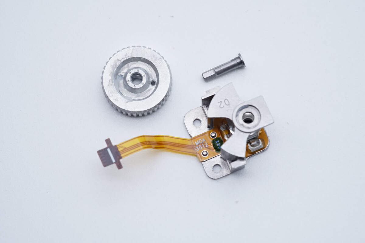

拧下固定螺丝,取出自定义拨轮组件。
![拆解报告:小米14 Ultra专业影像套装专业摄影手柄2402CPS69C-充电头网](https://static.chongdiantou.com/wp-content/uploads/2024/07/2024070901111879.jpeg?x-oss-process=style/cdt800w)

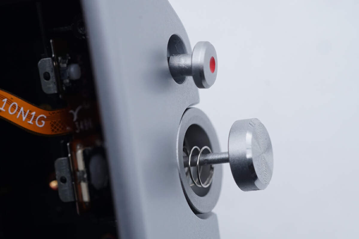

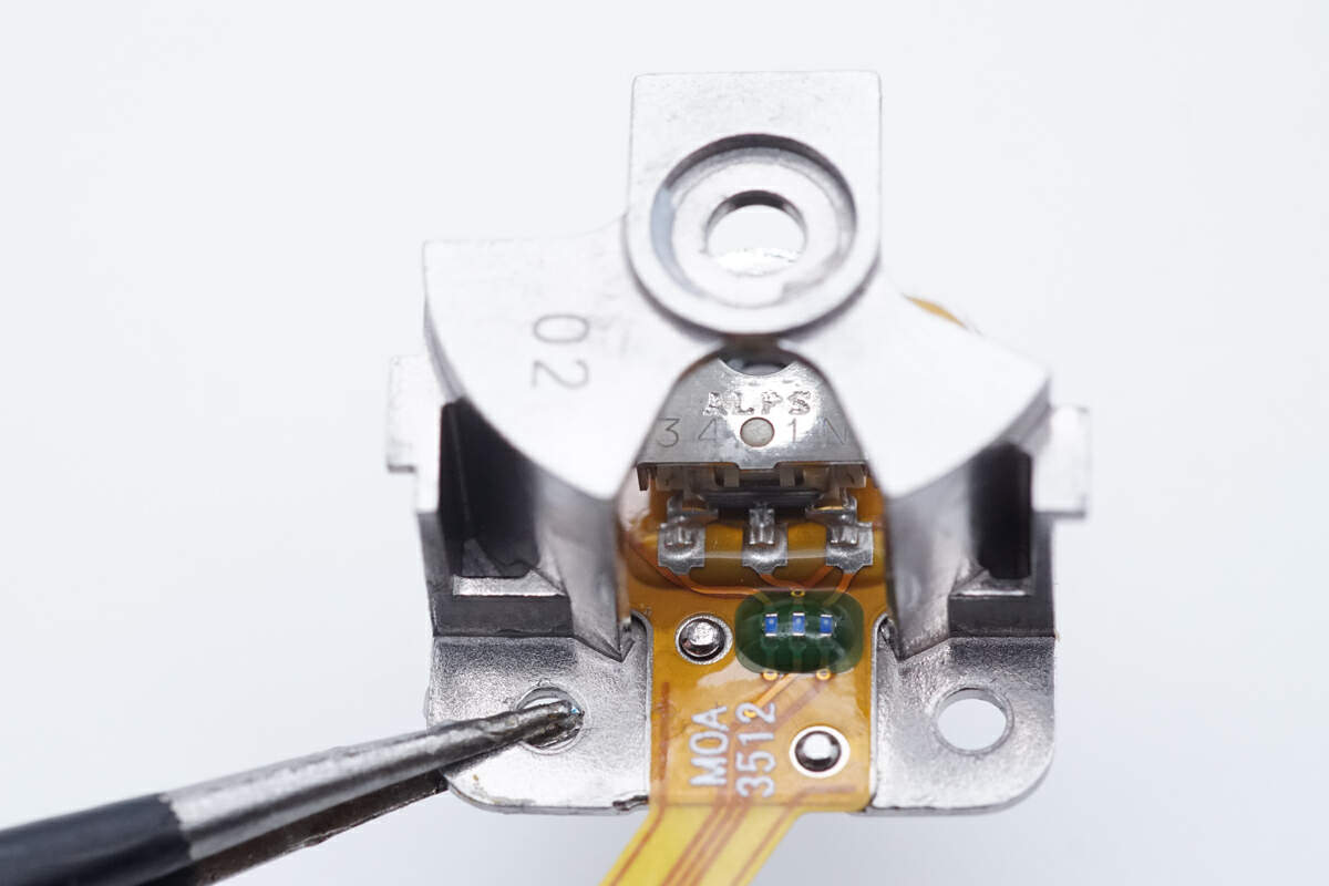

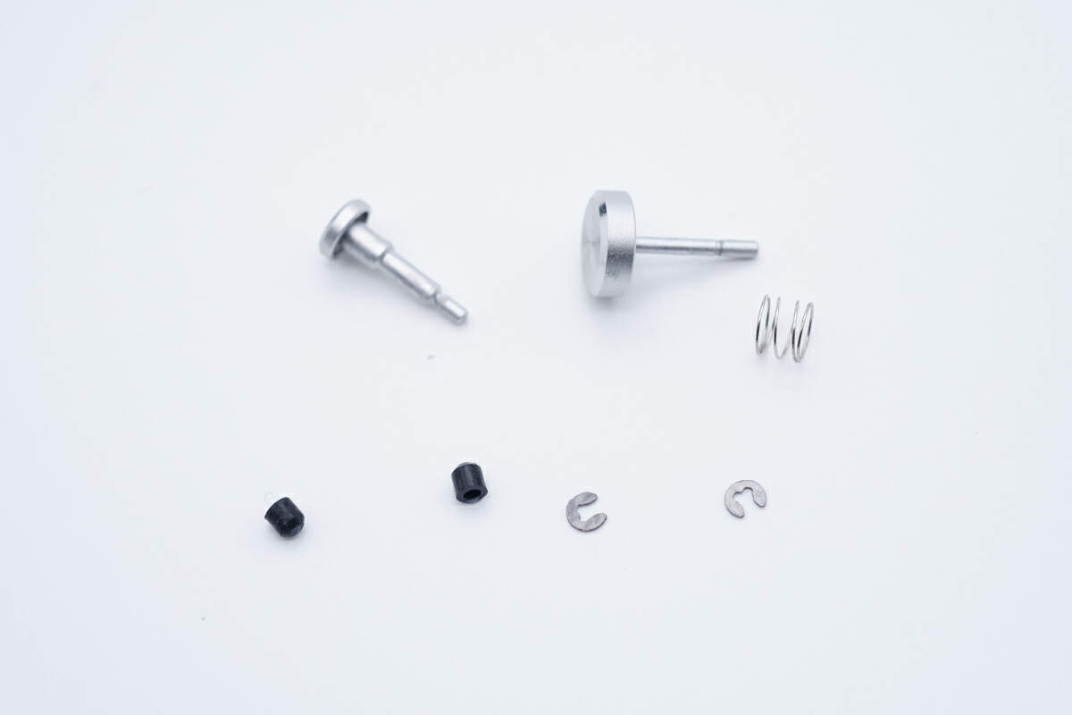

拨轮骨架采用金属材质。
![拆解报告:小米14 Ultra专业影像套装专业摄影手柄2402CPS69C-充电头网](https://static.chongdiantou.com/wp-content/uploads/2024/07/2024070901111942.jpeg?x-oss-process=style/cdt800w)
取出内部的固定轴。
![拆解报告:小米14 Ultra专业影像套装专业摄影手柄2402CPS69C-充电头网](https://static.chongdiantou.com/wp-content/uploads/2024/07/2024070901112111.jpeg?x-oss-process=style/cdt800w)

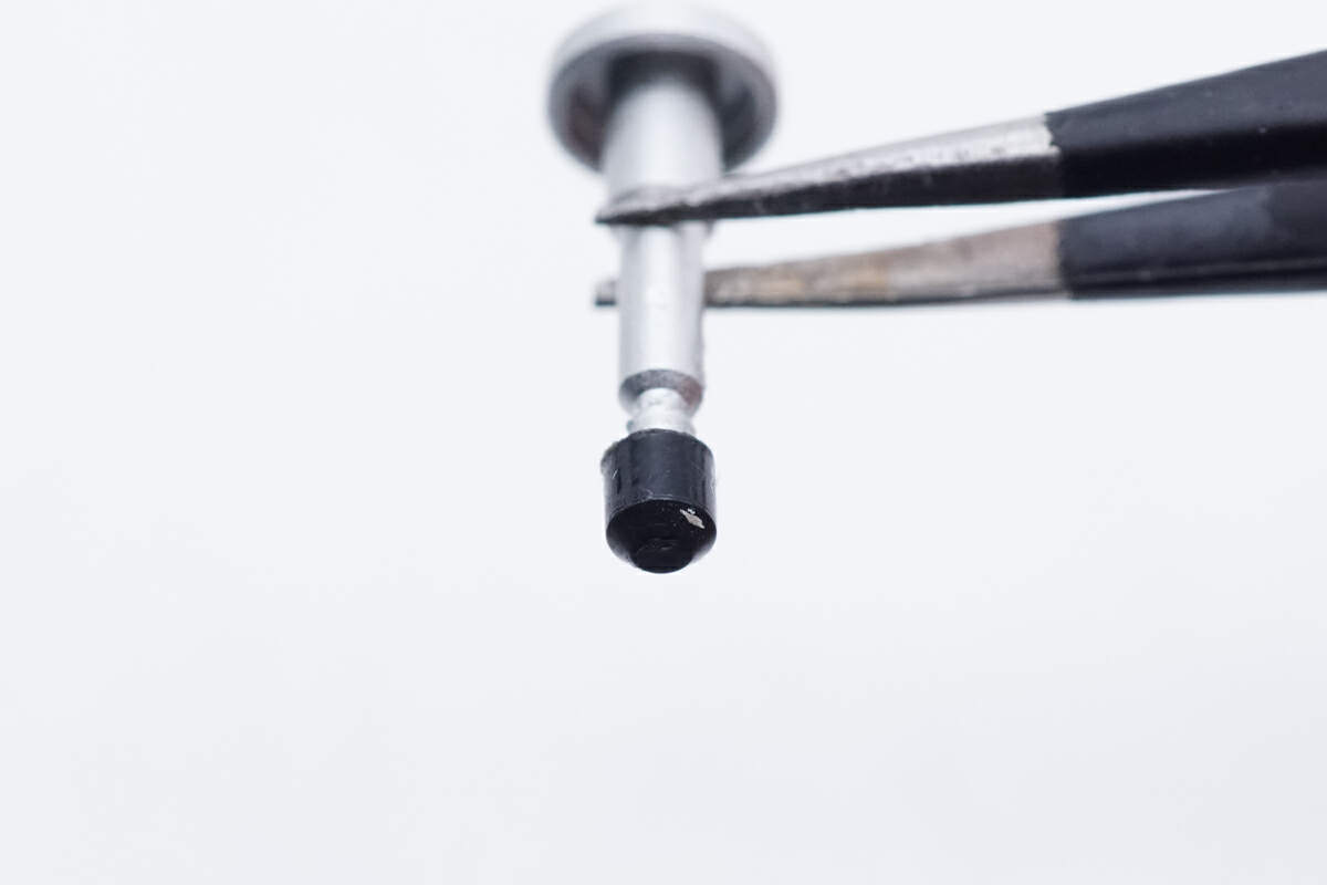

拨轮为金属材质。
![拆解报告:小米14 Ultra专业影像套装专业摄影手柄2402CPS69C-充电头网](https://static.chongdiantou.com/wp-content/uploads/2024/07/2024070901112352.jpeg?x-oss-process=style/cdt800w)

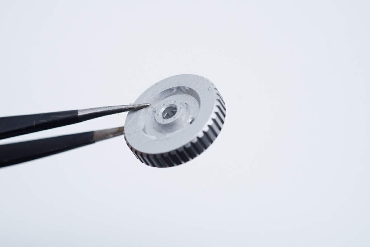

传动轴为六角形,连接到下方的旋转编码器。
![拆解报告:小米14 Ultra专业影像套装专业摄影手柄2402CPS69C-充电头网](https://static.chongdiantou.com/wp-content/uploads/2024/07/2024070901112565.jpeg?x-oss-process=style/cdt800w)
旋转编码器固定在壳体内部,来自ALPS。
![拆解报告:小米14 Ultra专业影像套装专业摄影手柄2402CPS69C-充电头网](https://static.chongdiantou.com/wp-content/uploads/2024/07/2024070901112798.jpeg?x-oss-process=style/cdt800w)
录像按键,快门按键和变焦拨杆连接排线特写。
![拆解报告:小米14 Ultra专业影像套装专业摄影手柄2402CPS69C-充电头网](https://static.chongdiantou.com/wp-content/uploads/2024/07/2024070901112918.jpeg?x-oss-process=style/cdt800w)
录像按键通过卡簧固定。
![拆解报告:小米14 Ultra专业影像套装专业摄影手柄2402CPS69C-充电头网](https://static.chongdiantou.com/wp-content/uploads/2024/07/2024070901113170.jpeg?x-oss-process=style/cdt800w)
拆解取出固定两个按键的卡簧。
![拆解报告:小米14 Ultra专业影像套装专业摄影手柄2402CPS69C-充电头网](https://static.chongdiantou.com/wp-content/uploads/2024/07/2024070901113364.jpeg?x-oss-process=style/cdt800w)
录像按键特写。
![拆解报告:小米14 Ultra专业影像套装专业摄影手柄2402CPS69C-充电头网](https://static.chongdiantou.com/wp-content/uploads/2024/07/2024070901113540.jpeg?x-oss-process=style/cdt800w)
快门按键通过弹簧复位。
![拆解报告:小米14 Ultra专业影像套装专业摄影手柄2402CPS69C-充电头网](https://static.chongdiantou.com/wp-content/uploads/2024/07/2024070901113714.jpeg?x-oss-process=style/cdt800w)

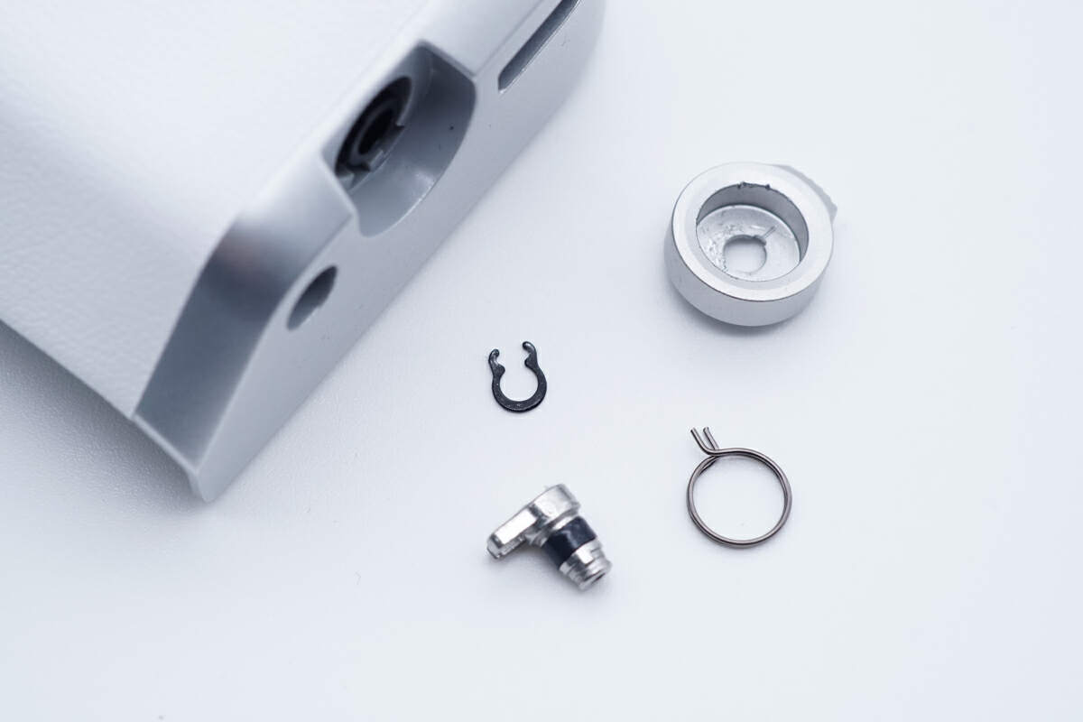

变焦拨杆通过卡簧固定。
![拆解报告:小米14 Ultra专业影像套装专业摄影手柄2402CPS69C-充电头网](https://static.chongdiantou.com/wp-content/uploads/2024/07/2024070901113982.jpeg?x-oss-process=style/cdt800w)
录像按键前端设有橡胶帽用于缓冲。
![拆解报告:小米14 Ultra专业影像套装专业摄影手柄2402CPS69C-充电头网](https://static.chongdiantou.com/wp-content/uploads/2024/07/2024070901114184.jpeg?x-oss-process=style/cdt800w)
录像按键和快门按键特写。
![拆解报告:小米14 Ultra专业影像套装专业摄影手柄2402CPS69C-充电头网](https://static.chongdiantou.com/wp-content/uploads/2024/07/2024070901114422.jpeg?x-oss-process=style/cdt800w)
手柄内部按键和拨杆排线特写。
![拆解报告:小米14 Ultra专业影像套装专业摄影手柄2402CPS69C-充电头网](https://static.chongdiantou.com/wp-content/uploads/2024/07/2024070901114690.jpeg?x-oss-process=style/cdt800w)
排线设有两个按键和拨杆开关。
![拆解报告:小米14 Ultra专业影像套装专业摄影手柄2402CPS69C-充电头网](https://static.chongdiantou.com/wp-content/uploads/2024/07/2024070901114871.jpeg?x-oss-process=style/cdt800w)
在排线背面使用金属板加固,粘贴双面胶固定。
![拆解报告:小米14 Ultra专业影像套装专业摄影手柄2402CPS69C-充电头网](https://static.chongdiantou.com/wp-content/uploads/2024/07/2024070901115166.jpeg?x-oss-process=style/cdt800w)
两段式快门按键特写。
![拆解报告:小米14 Ultra专业影像套装专业摄影手柄2402CPS69C-充电头网](https://static.chongdiantou.com/wp-content/uploads/2024/07/2024070901115359.jpeg?x-oss-process=style/cdt800w)
录像按键特写,均为贴片焊接。
![拆解报告:小米14 Ultra专业影像套装专业摄影手柄2402CPS69C-充电头网](https://static.chongdiantou.com/wp-content/uploads/2024/07/2024070901115544.jpeg?x-oss-process=style/cdt800w)
拨杆开关采用贴片焊接。
![拆解报告:小米14 Ultra专业影像套装专业摄影手柄2402CPS69C-充电头网](https://static.chongdiantou.com/wp-content/uploads/2024/07/2024070901115965.jpeg?x-oss-process=style/cdt800w)
变焦拨杆采用卡簧固定。
![拆解报告:小米14 Ultra专业影像套装专业摄影手柄2402CPS69C-充电头网](https://static.chongdiantou.com/wp-content/uploads/2024/07/2024070901120258.jpeg?x-oss-process=style/cdt800w)
松开卡簧取出变焦拨杆结构。
![拆解报告:小米14 Ultra专业影像套装专业摄影手柄2402CPS69C-充电头网](https://static.chongdiantou.com/wp-content/uploads/2024/07/2024070901120437.jpeg?x-oss-process=style/cdt800w)

电池采用双面胶粘贴在壳体内部。
![拆解报告:小米14 Ultra专业影像套装专业摄影手柄2402CPS69C-充电头网](https://static.chongdiantou.com/wp-content/uploads/2024/07/2024070901121034.jpeg?x-oss-process=style/cdt800w)
电池来自欣旺达,标称电压3.91V,典型容量1500mAh,充电限制电压4.5V,额定能量为5.67Wh。
![拆解报告:小米14 Ultra专业影像套装专业摄影手柄2402CPS69C-充电头网](https://static.chongdiantou.com/wp-content/uploads/2024/07/2024070901122098.jpeg?x-oss-process=style/cdt800w)
电池设有保护板,元件采用胶水密封。
![拆解报告:小米14 Ultra专业影像套装专业摄影手柄2402CPS69C-充电头网](https://static.chongdiantou.com/wp-content/uploads/2024/07/2024070901122230.jpeg?x-oss-process=style/cdt800w)
丝印7E6的保护芯片特写。
![拆解报告:小米14 Ultra专业影像套装专业摄影手柄2402CPS69C-充电头网](https://static.chongdiantou.com/wp-content/uploads/2024/07/2024070901122427.jpeg?x-oss-process=style/cdt800w)
自恢复保险丝丝印Q1。
![拆解报告:小米14 Ultra专业影像套装专业摄影手柄2402CPS69C-充电头网](https://static.chongdiantou.com/wp-content/uploads/2024/07/2024070901122360.jpeg?x-oss-process=style/cdt800w)
全部拆解一览,来张全家福。
小米14 Ultra手机专业影像套装内部包括科纳皮手机壳,专业摄影手柄,67mm转接环和装饰环,其中手机壳和手柄为配套使用,手柄通过锁扣与手机壳固定,并通过USB-C接口连接到手机。手柄具有两段式快门按键,变焦拨杆,录像按键和自定义拨轮,能够极大提升拍摄体验,并且手柄还内置了1500mAh电池,可以为手机应急供电,还支持连接USB-C充电器为手机充电。
充电头网通过拆解了解到,小米专业影像手柄采用螺丝组装,盖板固定。内部设有一块PCB板用于连接按钮,拨盘,电池和USB-C插头。PCB板上采用芯海科技CS32G020快充协议芯片进行快充协议充电管理,实测发现不仅能控制内部电池升压给手机快充,还能与充电器握手,通过充电器给手机进行快充。快充协议不仅支持PD协议,同时还支持小米的私有快充协议,功能非常强大。
同时PCB板上还有一颗同样来自芯海科技的CS32G051用于整机系统功能的控制,同时还可与手机通信,配合手机进行用户交互控制。这是芯海科技新推出面向笔记本电脑应用的Type-C&USB PD控制器,内部资源非常丰富,除了支持Type-C、PD协议外,同样支持主流的手机快充协议。同一个产品里面采用2颗芯海的料,可见小米对芯海产品及品质的认可。
专业影像手柄内置电池来自欣旺达,容量为1500mAh,电池为高压电池,标称电压3.91V,充电限制电压4.5V,额定能量为5.67Wh,内部设有电池计量芯片用于电池电量统计。手柄按键,拨轮等均为金属材质,提升操作质感。
