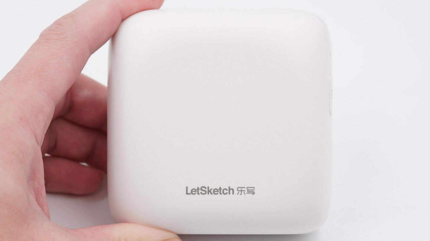

乐写错题打印机为正方形造型设计,机身边缘过渡圆润,顶面印有LetSketch乐写品牌。

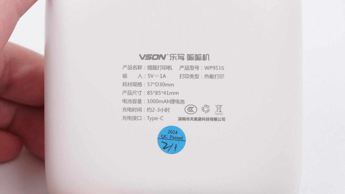

机身背面印有产品参数
产品名称:错题打印机
产品型号:WP9516
输入:5V1A
耗材规格:57*D30mm
产品规格:85*85*41mm
电容容量:1000mAh锂电池
充电时间:约2-3小时
充电接口:Type-C
制造商:深圳市天美意科技有限公司
产品通过了CCC认证。

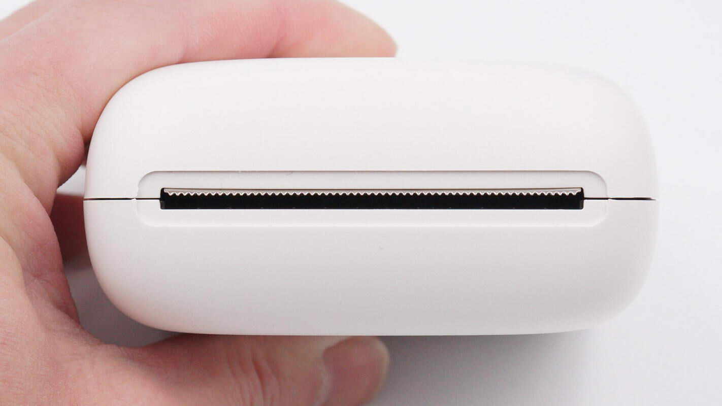

![拆解报告:VSON乐写错题打印机WP9516-充电头网](https://static.chongdiantou.com/wp-content/uploads/2024/07/2024070901494844.jpeg?x-oss-process=style/cdt800w)
机身前端设有出纸口。

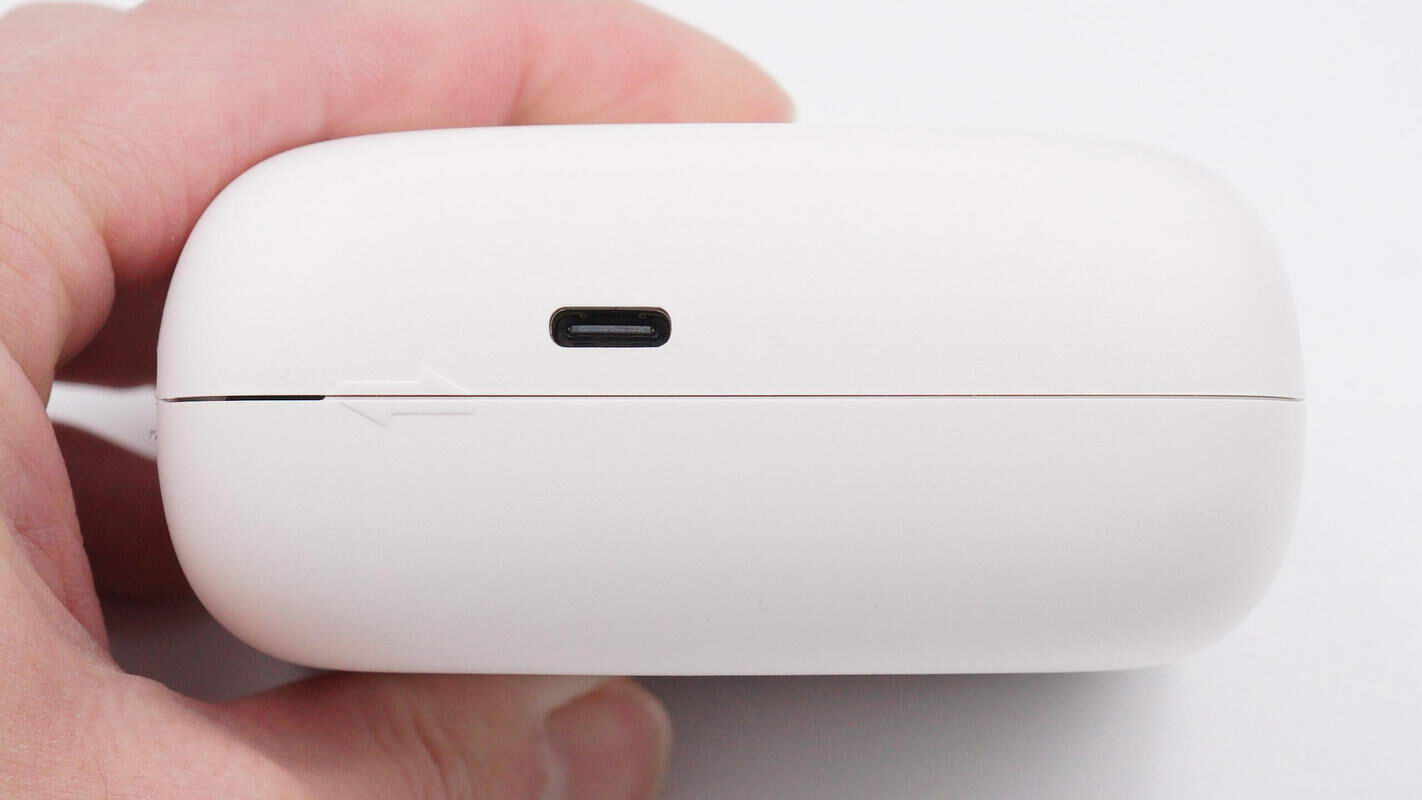

![拆解报告:VSON乐写错题打印机WP9516-充电头网](https://static.chongdiantou.com/wp-content/uploads/2024/07/2024070901495212.jpeg?x-oss-process=style/cdt800w)
另一侧设有Type-C充电接口。

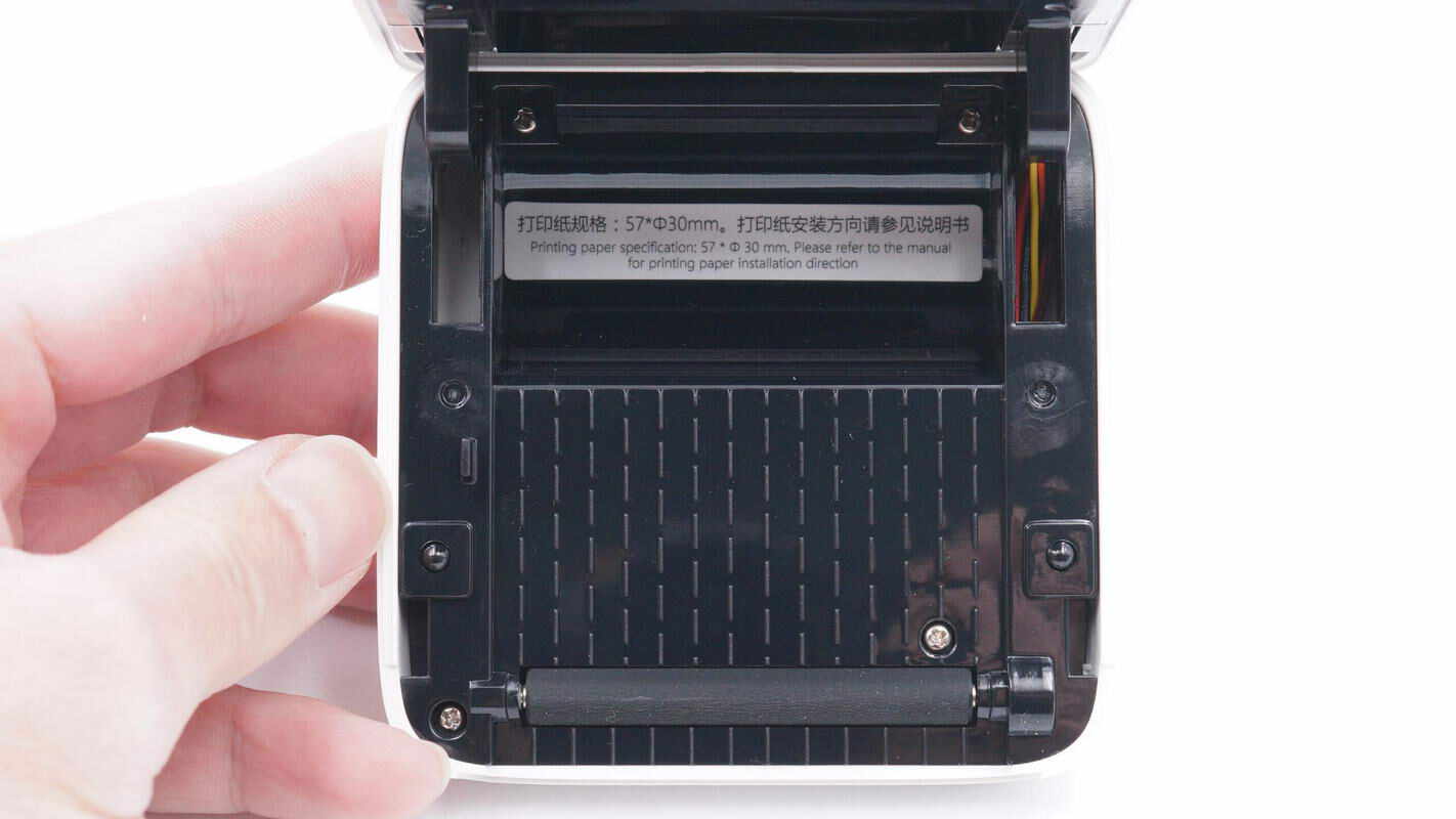

乐写错题打印机内部外壳采用螺丝封装固定,槽内还贴有打印纸规格信息。
![拆解报告:VSON乐写错题打印机WP9516-充电头网](https://static.chongdiantou.com/wp-content/uploads/2024/07/2024070901500011.jpeg?x-oss-process=style/cdt800w)

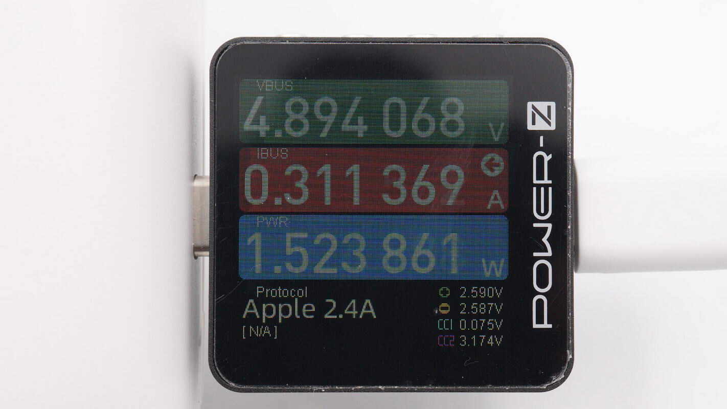

给乐写错题打印机充电,测得Type-C口输入功率约为1.52W。

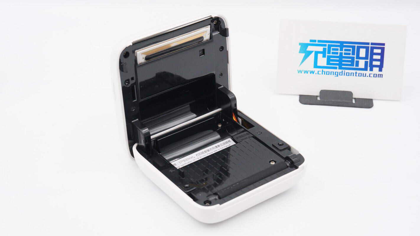

首先拧下内部的固定螺丝,拆下打印机后盖。
![拆解报告:VSON乐写错题打印机WP9516-充电头网](https://static.chongdiantou.com/wp-content/uploads/2024/07/2024070901500832.jpeg?x-oss-process=style/cdt800w)

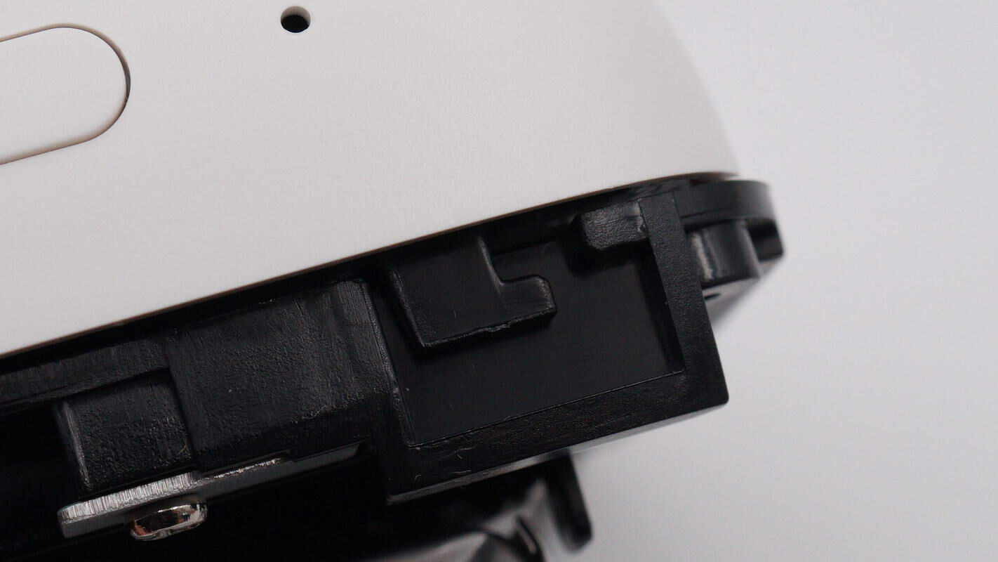

打印机盖子卡扣特写。
![拆解报告:VSON乐写错题打印机WP9516-充电头网](https://static.chongdiantou.com/wp-content/uploads/2024/07/2024070901500951.jpeg?x-oss-process=style/cdt800w)

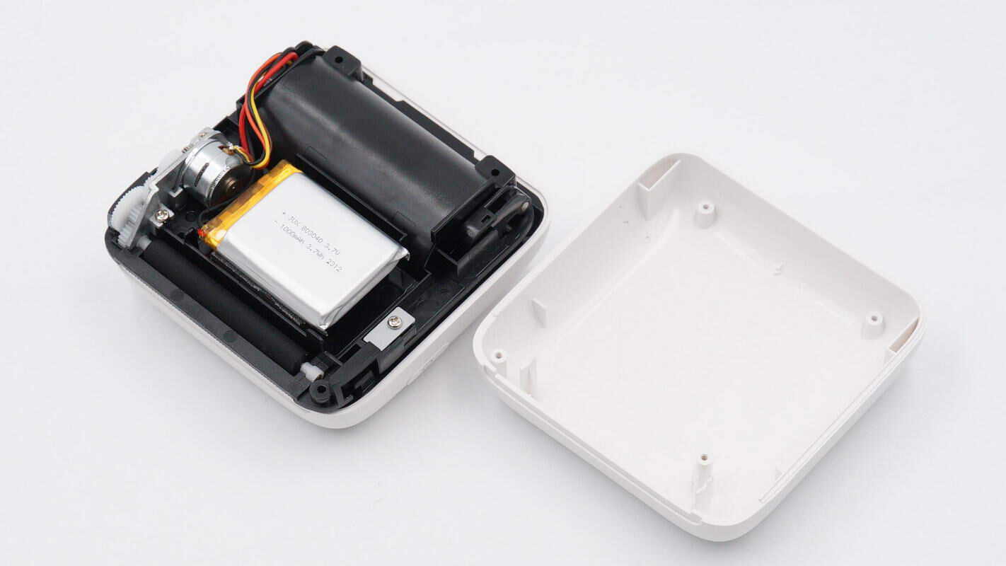

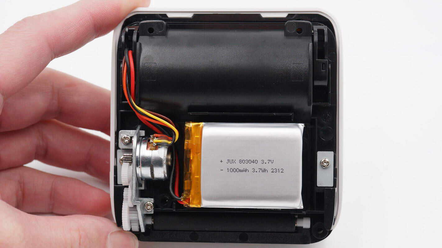

在壳体内部设有走纸电机和锂电池。

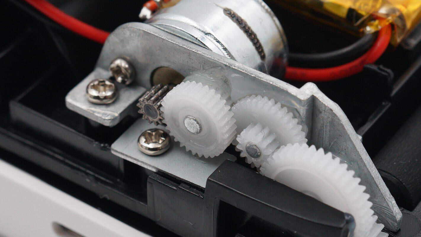

![拆解报告:VSON乐写错题打印机WP9516-充电头网](https://static.chongdiantou.com/wp-content/uploads/2024/07/2024070901501151.jpeg?x-oss-process=style/cdt800w)
走纸机构减速齿轮组特写。

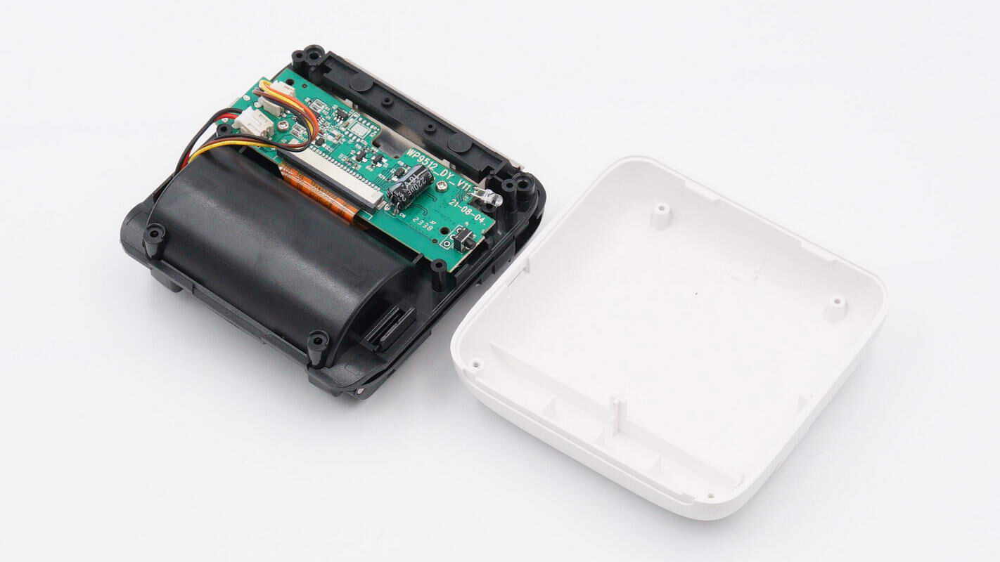

![拆解报告:VSON乐写错题打印机WP9516-充电头网](https://static.chongdiantou.com/wp-content/uploads/2024/07/2024070901502229.jpeg?x-oss-process=style/cdt800w)

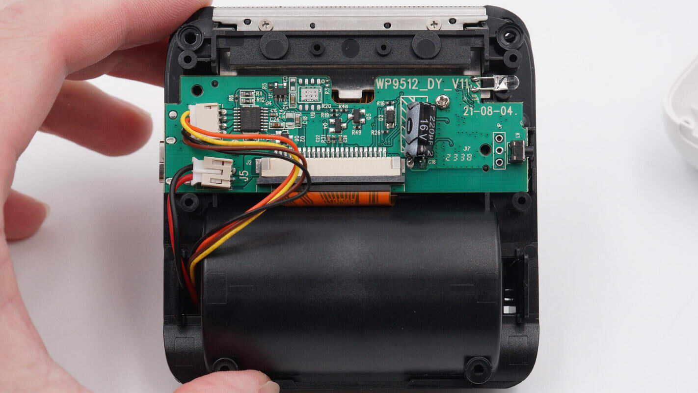

在上盖内部设有PCBA模块。
![拆解报告:VSON乐写错题打印机WP9516-充电头网](https://static.chongdiantou.com/wp-content/uploads/2024/07/2024070901501894.jpeg?x-oss-process=style/cdt800w)

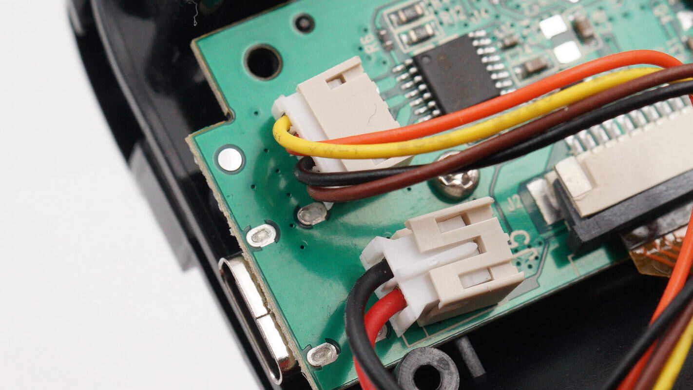

走纸电机和电池通过连接器连接。
![拆解报告:VSON乐写错题打印机WP9516-充电头网](https://static.chongdiantou.com/wp-content/uploads/2024/07/2024070901502128.jpeg?x-oss-process=style/cdt800w)

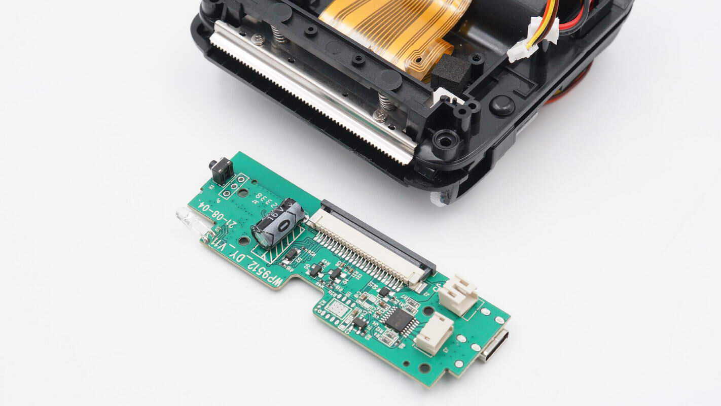

断开排线连接器,拆下PCBA模块。
![拆解报告:VSON乐写错题打印机WP9516-充电头网](https://static.chongdiantou.com/wp-content/uploads/2024/07/2024070901502266.jpeg?x-oss-process=style/cdt800w)

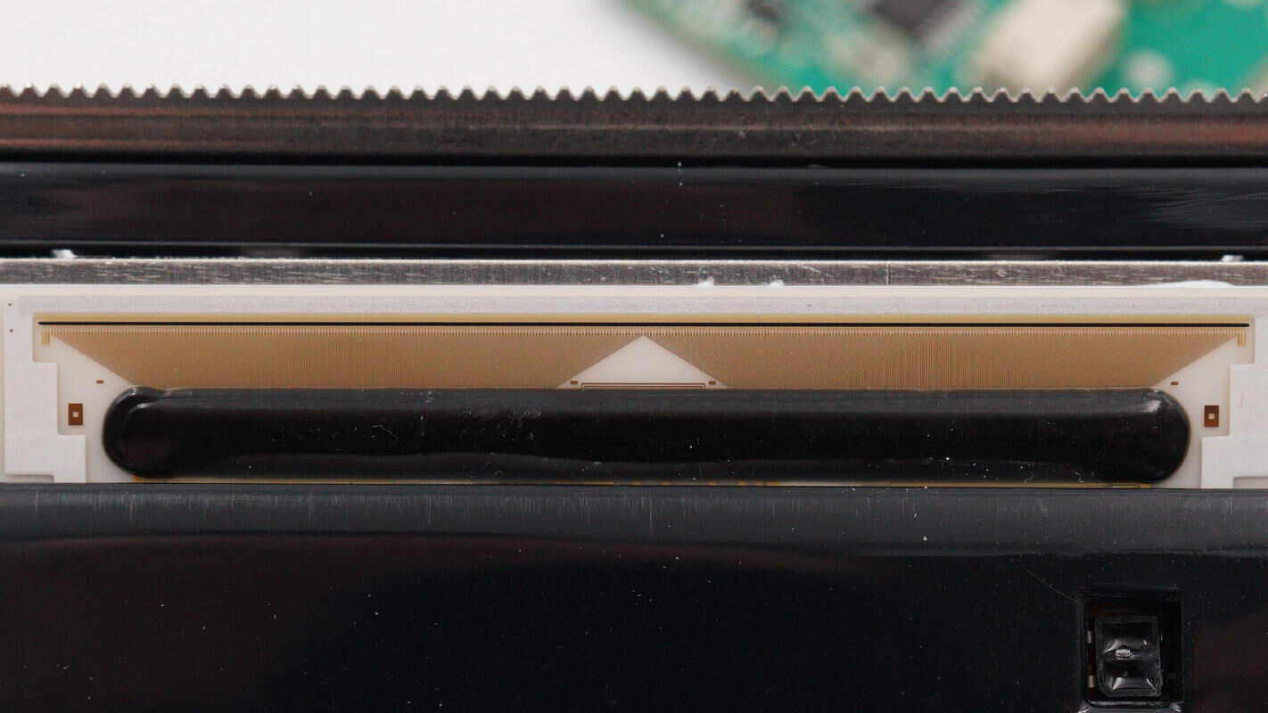

热敏打印头特写。
![拆解报告:VSON乐写错题打印机WP9516-充电头网](https://static.chongdiantou.com/wp-content/uploads/2024/07/2024070901502334.jpeg?x-oss-process=style/cdt800w)

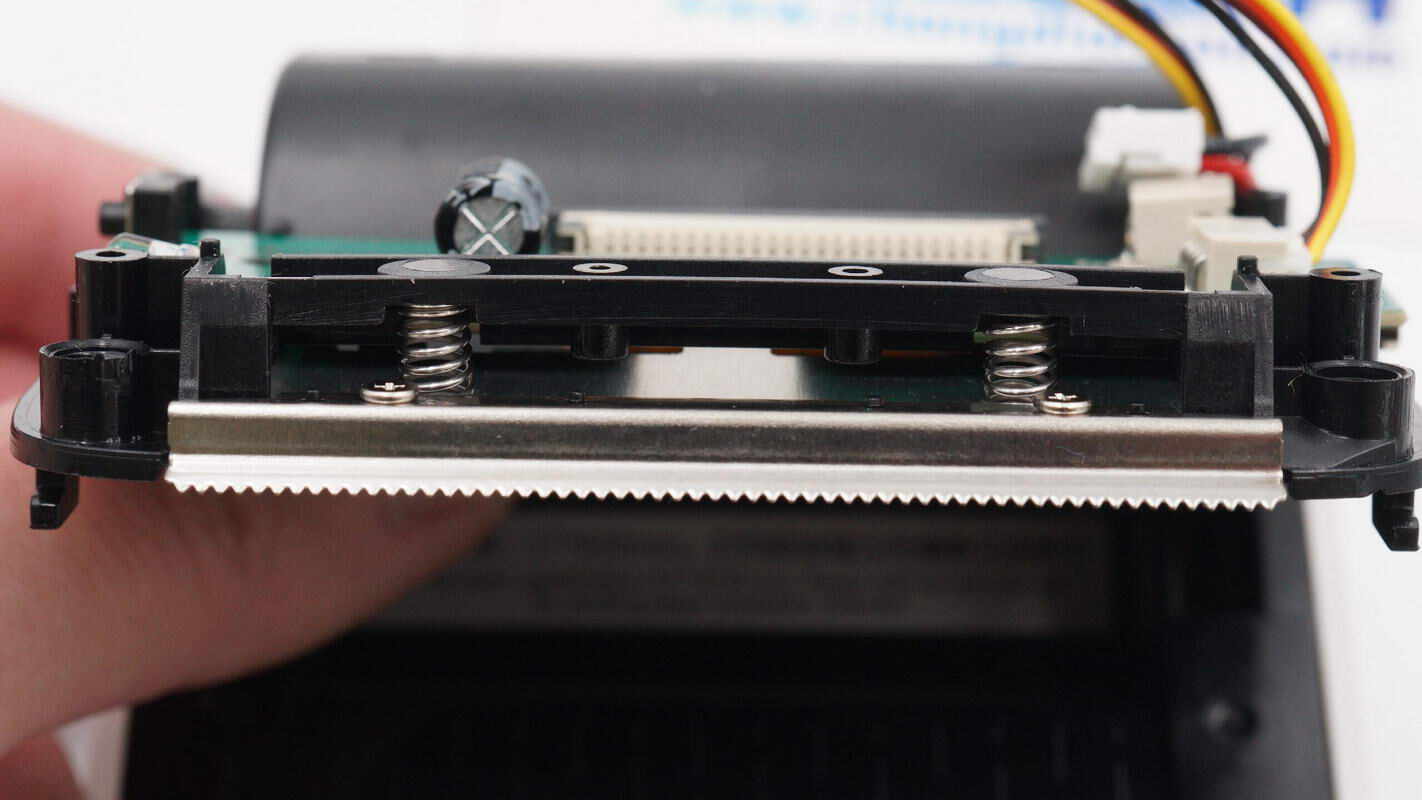

压纸和切纸机构特写,通过弹簧复位。

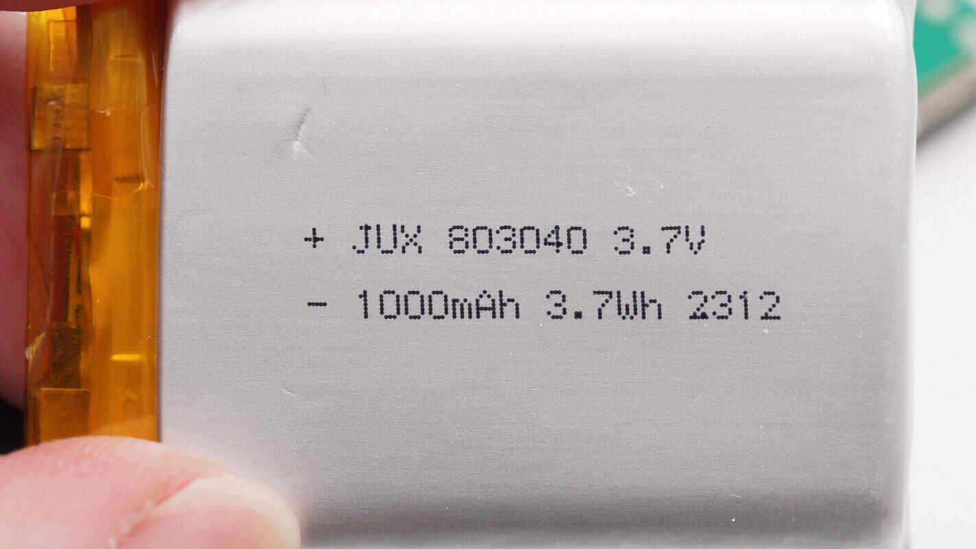

![拆解报告:VSON乐写错题打印机WP9516-充电头网](https://static.chongdiantou.com/wp-content/uploads/2024/07/2024070901502786.jpeg?x-oss-process=style/cdt800w)

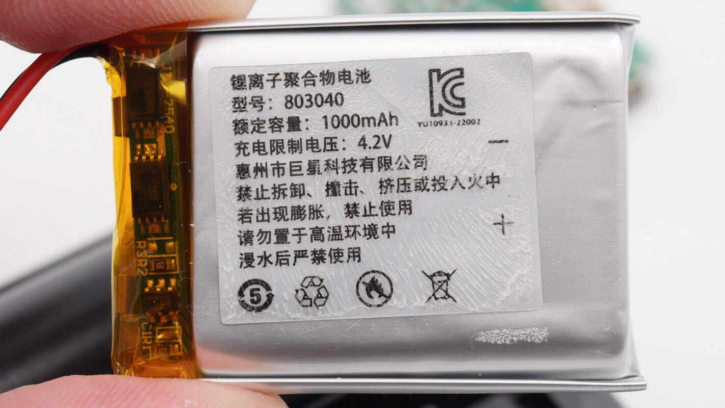

内置锂电池来自惠州市巨星科技有限公司,电池额定容量为1000mAh,充电限制电压4.2V。
![拆解报告:VSON乐写错题打印机WP9516-充电头网](https://static.chongdiantou.com/wp-content/uploads/2024/07/2024070901503120.jpeg?x-oss-process=style/cdt800w)
电池背面标注信息相同。
![拆解报告:VSON乐写错题打印机WP9516-充电头网](https://static.chongdiantou.com/wp-content/uploads/2024/07/2024070901502813.jpeg?x-oss-process=style/cdt800w)
电池设有保护板,焊接保护芯片和MOS管。
![拆解报告:VSON乐写错题打印机WP9516-充电头网](https://static.chongdiantou.com/wp-content/uploads/2024/07/2024070901503267.jpeg?x-oss-process=style/cdt800w)

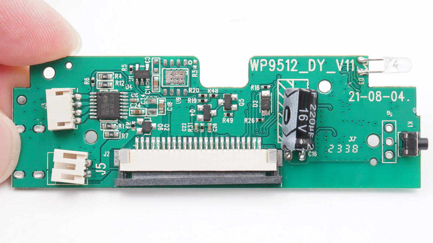

PCBA模块正面焊接电机驱动芯片,电池充电芯片,滤波电容,LED指示灯和按键开关。
![拆解报告:VSON乐写错题打印机WP9516-充电头网](https://static.chongdiantou.com/wp-content/uploads/2024/07/2024070901503293.jpeg?x-oss-process=style/cdt800w)

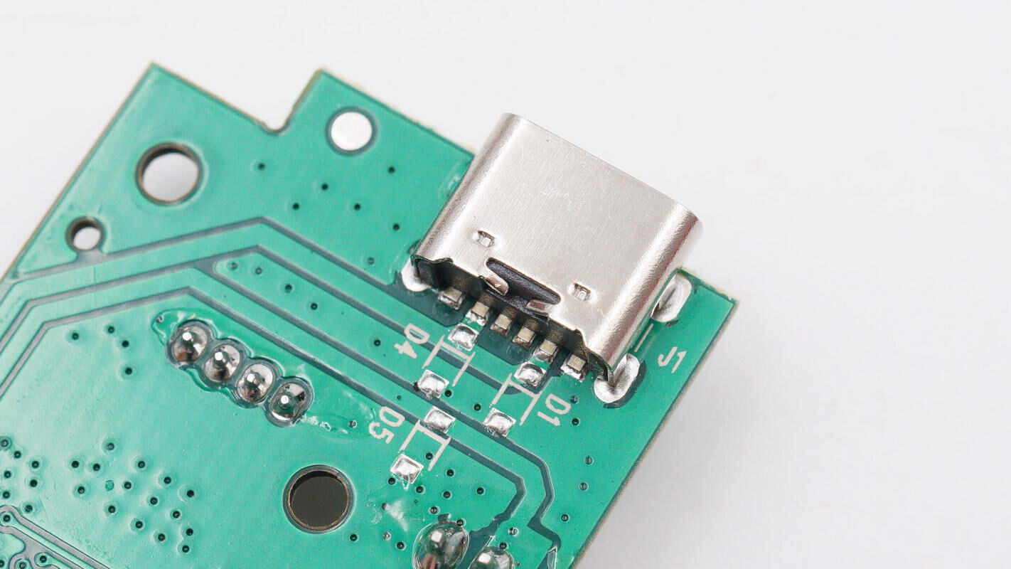

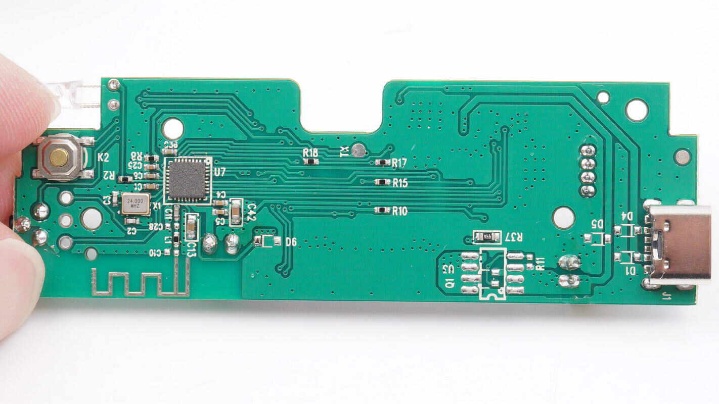

另一面焊接蓝牙芯片,复位按键和USB-C母座。
![拆解报告:VSON乐写错题打印机WP9516-充电头网](https://static.chongdiantou.com/wp-content/uploads/2024/07/2024070901503326.jpeg?x-oss-process=style/cdt800w)
蓝牙芯片型号被打磨。
![拆解报告:VSON乐写错题打印机WP9516-充电头网](https://static.chongdiantou.com/wp-content/uploads/2024/07/2024070901503550.jpeg?x-oss-process=style/cdt800w)

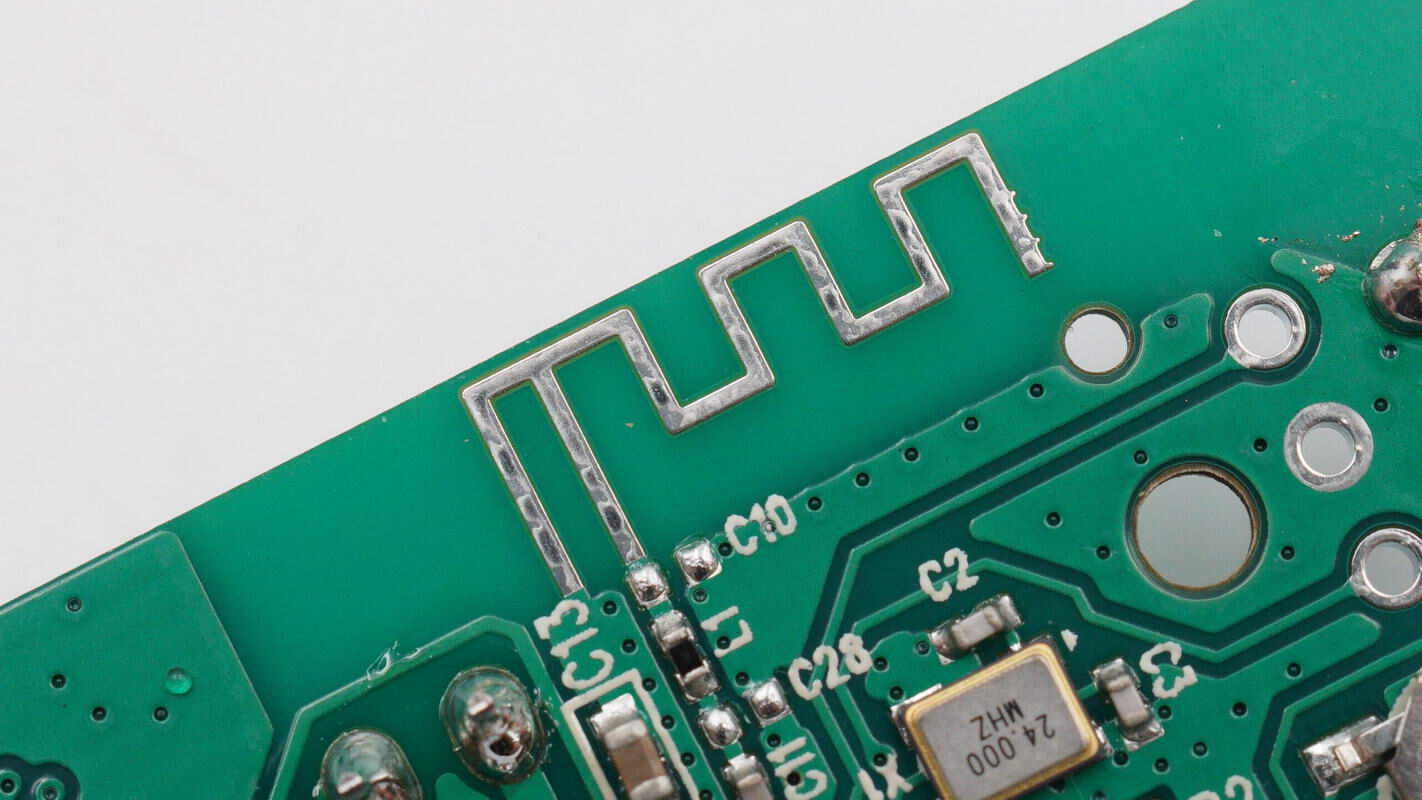

印刷蓝牙天线特写。
![拆解报告:VSON乐写错题打印机WP9516-充电头网](https://static.chongdiantou.com/wp-content/uploads/2024/07/2024070901503788.jpeg?x-oss-process=style/cdt800w)

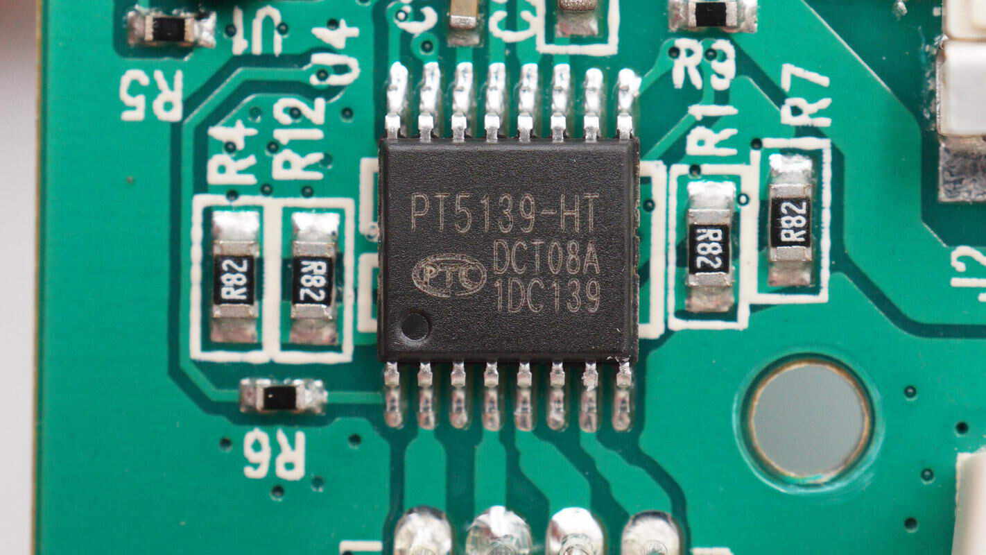

电机驱动芯片来自普诚科技,型号PT5139,是一颗双H桥驱动器,用于步进电机驱动。芯片内部集成电荷泵和高侧驱动器,外围元件精简,保护功能全面。
![拆解报告:VSON乐写错题打印机WP9516-充电头网](https://static.chongdiantou.com/wp-content/uploads/2024/07/2024070901503983.jpeg?x-oss-process=style/cdt800w)

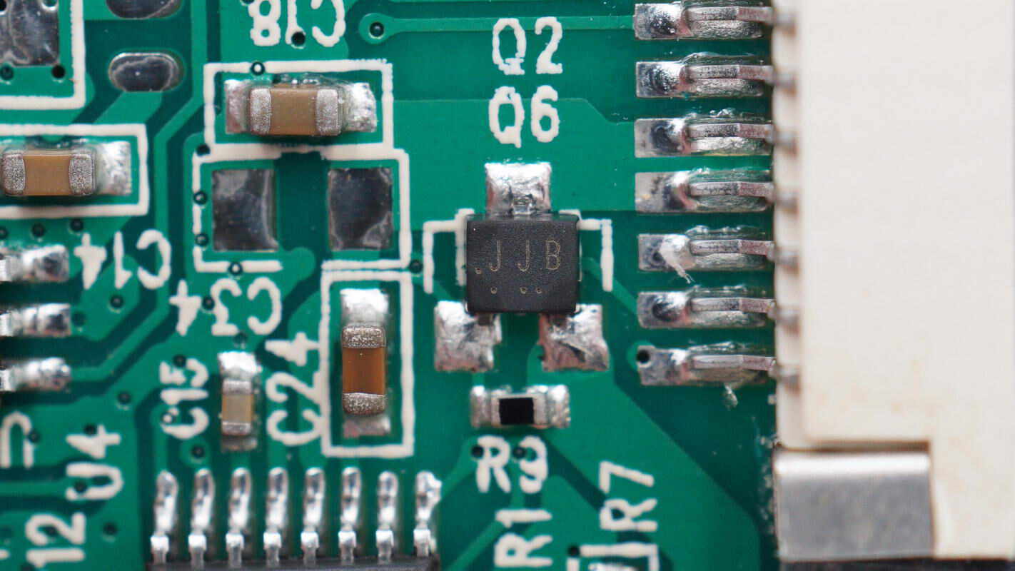

用于供电控制的MOS管特写。
![拆解报告:VSON乐写错题打印机WP9516-充电头网](https://static.chongdiantou.com/wp-content/uploads/2024/07/2024070901504221.jpeg?x-oss-process=style/cdt800w)

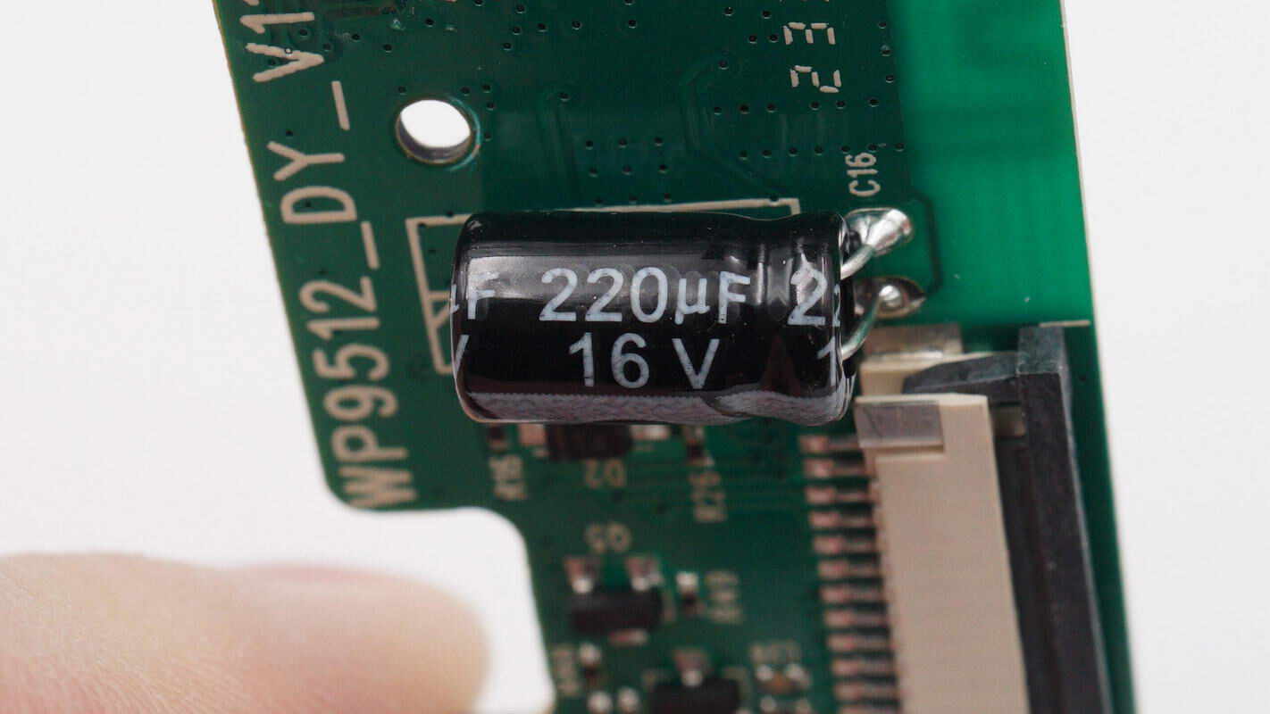

滤波电容规格为220μF16V。
![拆解报告:VSON乐写错题打印机WP9516-充电头网](https://static.chongdiantou.com/wp-content/uploads/2024/07/2024070901504619.jpeg?x-oss-process=style/cdt800w)

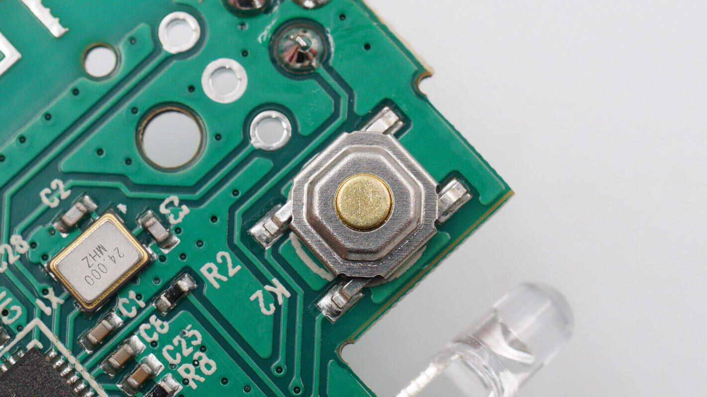

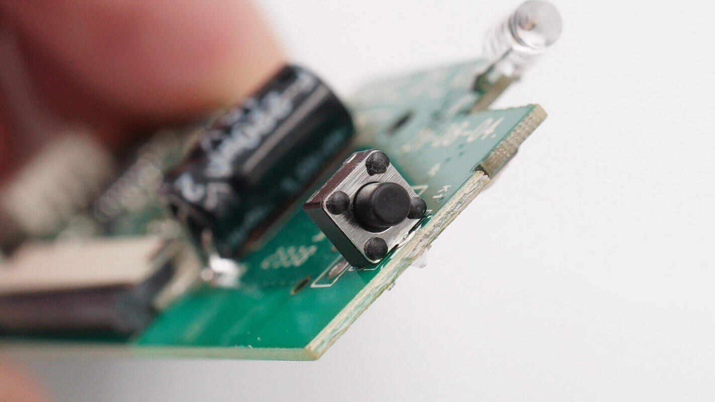

贴片复位按键特写。
![拆解报告:VSON乐写错题打印机WP9516-充电头网](https://static.chongdiantou.com/wp-content/uploads/2024/07/2024070901504889.jpeg?x-oss-process=style/cdt800w)
侧面开关机按钮特写。

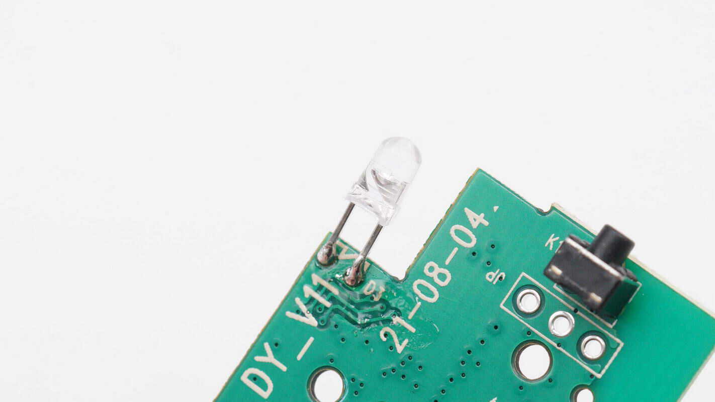

![拆解报告:VSON乐写错题打印机WP9516-充电头网](https://static.chongdiantou.com/wp-content/uploads/2024/07/2024070901504954.jpeg?x-oss-process=style/cdt800w)
工作指示灯特写。
![拆解报告:VSON乐写错题打印机WP9516-充电头网](https://static.chongdiantou.com/wp-content/uploads/2024/07/2024070901505198.jpeg?x-oss-process=style/cdt800w)

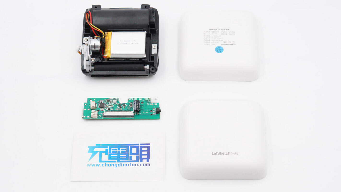

全部拆解一览,来张全家福。
乐写错题打印机为热敏打印机,通过蓝牙连接手机,通过手机APP实现拍照打印,OCR文字识别,文档打印等诸多功能,提升使用效率,非常实用。这款打印机支持57,40,30mm宽打印纸,支持标签打印,内置锂电池供电,小巧精致。
充电头网通过拆解了解到,打印机内部由PCBA模块,热敏打印头,走纸电机和锂电池组成。其中走纸电机为步进电机,锂电池设有保护板,PCBA模块设有电机驱动芯片,蓝牙芯片和锂电池充电芯片。各个部分均通过插接件和排线连接,便于组装生产。
