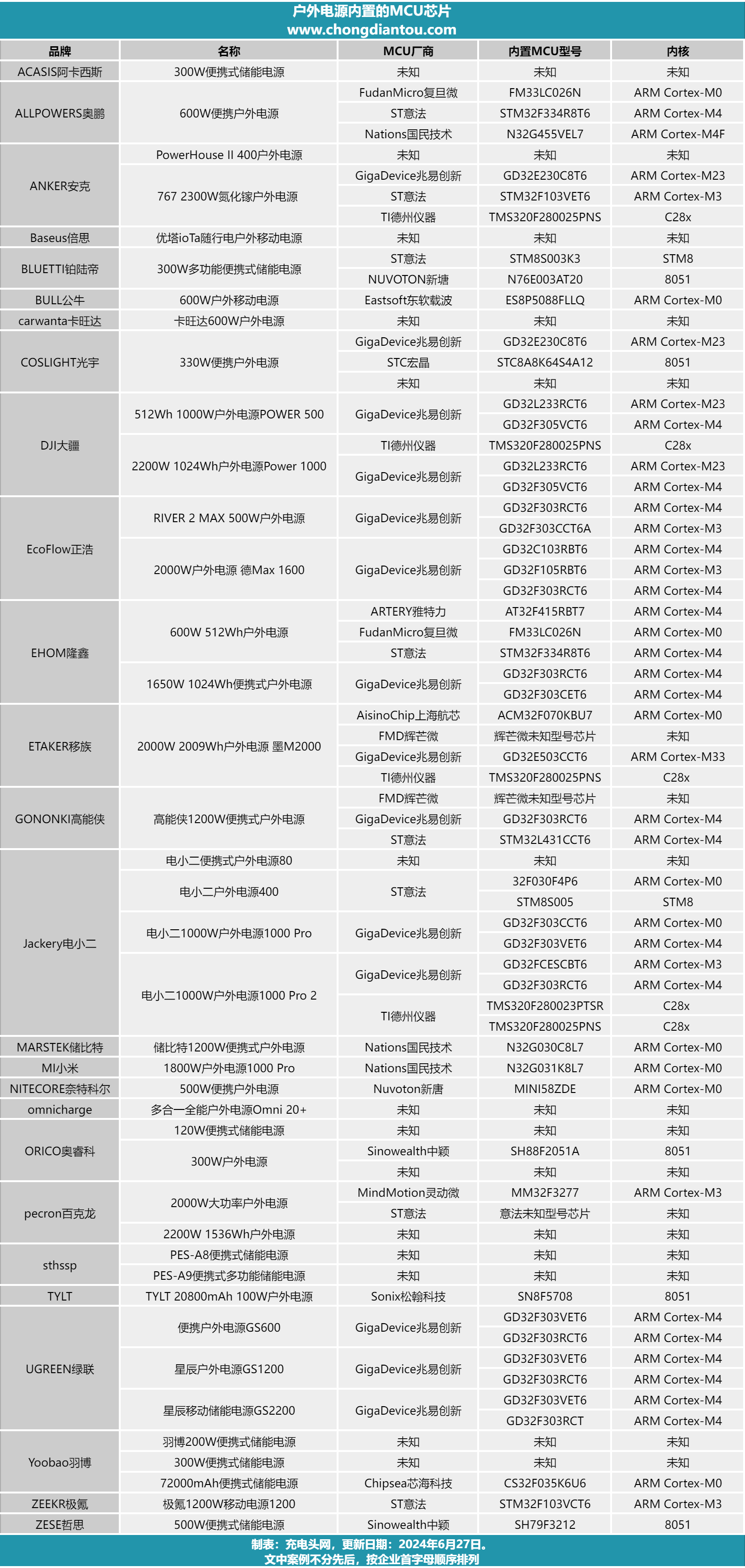

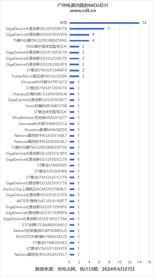

为助力大家清晰了解那些在户外电源中应用的MCU,充电头网将以往拆解的40款户外电源中MCU应用情况绘制成上表供大家参考。
![或许是全网目前最全的户外电源MCU应用案例汇总,你还不来看看-充电头网](https://static.chongdiantou.com/wp-content/uploads/2024/07/2024070906204343.png?x-oss-process=style/cdt800w)
另将各大厂商应用占比情况汇总为饼图,发现兆易创新的市场占有率最高,达到35%。
![或许是全网目前最全的户外电源MCU应用案例汇总,你还不来看看-充电头网](https://static.chongdiantou.com/wp-content/uploads/2024/07/2024070906205128.png?x-oss-process=style/cdt800w)
各大芯片型号出现次数如条形图如示,发现兆易创新GD32F303RCT6应用次数最多。

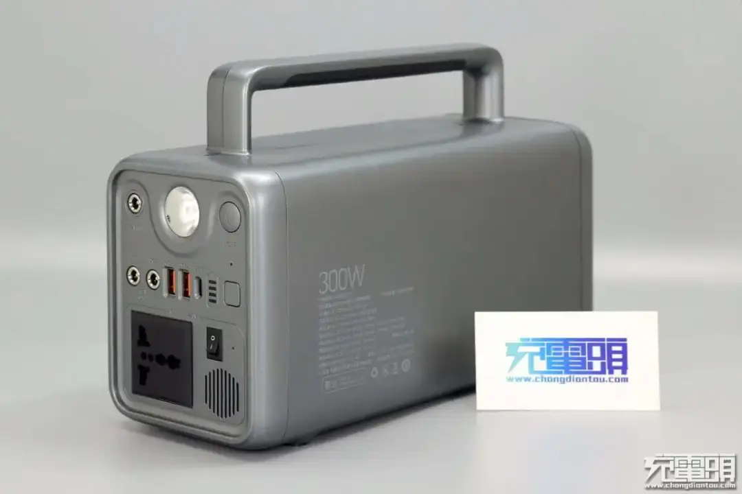

ACASIS阿卡西斯
阿卡西斯300W便携式储能电源
![或许是全网目前最全的户外电源MCU应用案例汇总,你还不来看看-充电头网](https://static.chongdiantou.com/wp-content/uploads/2024/07/2024070906205725.webp?x-oss-process=style/cdt800w)
阿卡西斯便携式储能电源AS300外形圆润,顶部有提手设计携带十分方便。自带显示屏可以对剩余电量、输入/输出功率等用电情况一目了然;此外还配有照明灯以及USB-C、USB-A和新国标五孔插口等;C口支持PD快充,具备5V3A、9V3A、12V3A、15V3A、20V3A五个固定电压档位,最大功率达60W。无论是在户外露营还是外出自驾游它都能派上用场。

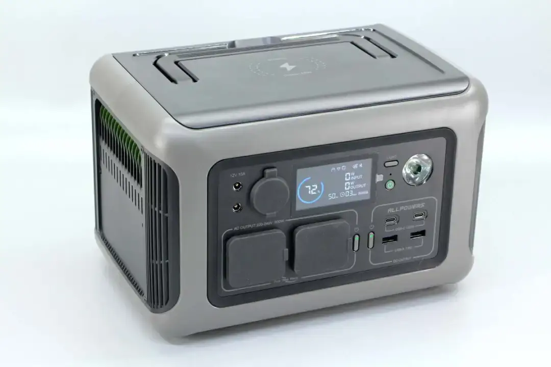

ALLPOWERS奥鹏
奥鹏600W便携户外电源
![或许是全网目前最全的户外电源MCU应用案例汇总,你还不来看看-充电头网](https://static.chongdiantou.com/wp-content/uploads/2024/07/2024070906211843.webp?x-oss-process=style/cdt800w)
奥鹏这款户外电源内置299Wh磷酸铁锂电池,内置双向逆变,支持600W输出功率,并支持1200W峰值输出功率。户外电源支持UPS功能,可在15ms内切换到户外电源供电。户外电源支持AC输入充电和太阳能充电,并配有两个USB-A和两个USB-C接口,USB-C口支持100W快充输出,USB-A口支持18W快充输出。
内置MCU

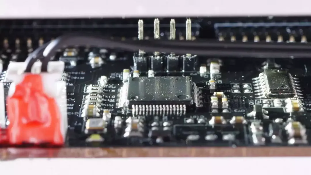

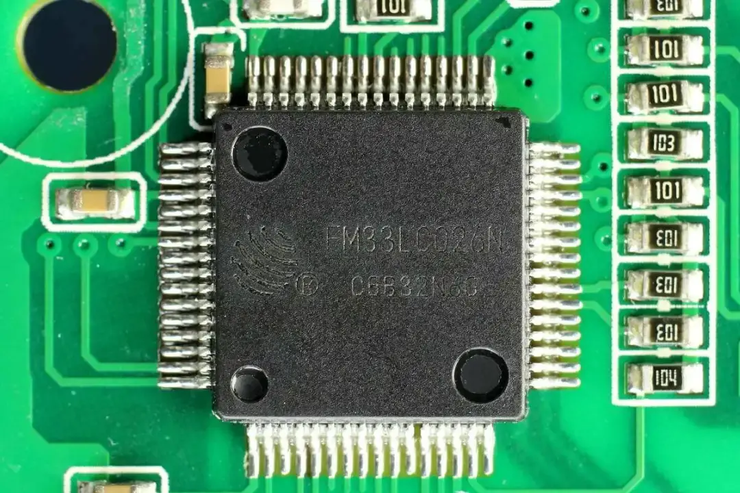

FudanMicro复旦微FM33LC026N
![或许是全网目前最全的户外电源MCU应用案例汇总,你还不来看看-充电头网](https://static.chongdiantou.com/wp-content/uploads/2024/07/2024070906212594.webp?x-oss-process=style/cdt800w)
一颗MCU芯片来自复旦微,型号FM33LC026N,MCU内部集成工作频率为64MHz的M0内核,内置128KB FLASH和24KB RAM,采用LQFP64封装。

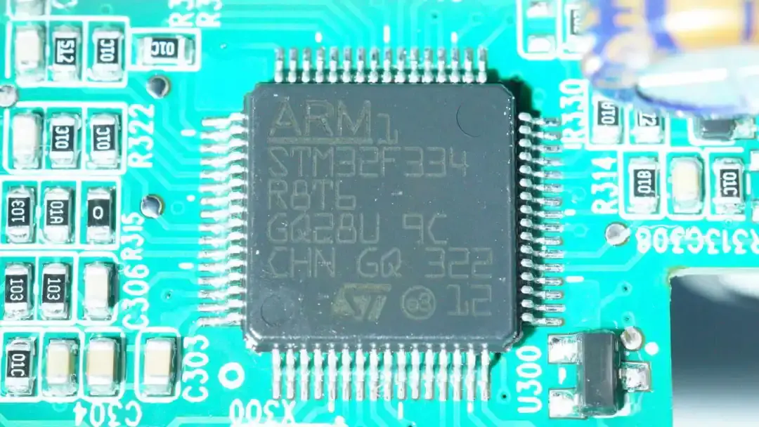

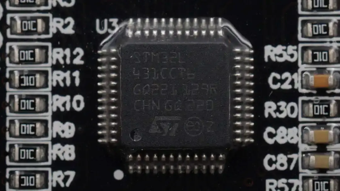

ST意法半导体STM32F334R8T6
![或许是全网目前最全的户外电源MCU应用案例汇总,你还不来看看-充电头网](https://static.chongdiantou.com/wp-content/uploads/2024/07/2024070906240964.webp?x-oss-process=style/cdt800w)
两颗MCU来自ST意法半导体,型号STM32F334R8T6,内置72MHz主频M4 32位CPU和FPU,具备单周期乘法和硬件除法DSP指令。芯片内置超快速比较器,运算放大器,快速ADC和DAC,并具备标准和高级通信接口。

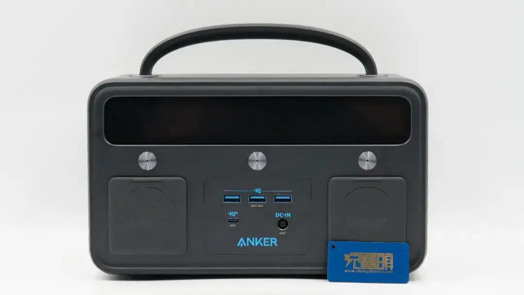

安克PowerHouse II 400户外电源
![或许是全网目前最全的户外电源MCU应用案例汇总,你还不来看看-充电头网](https://static.chongdiantou.com/wp-content/uploads/2024/07/2024070906241337.webp?x-oss-process=style/cdt800w)
安克PowerHouse II 400户外电源整体为长方体机箱,顶部有提手携带方便。产品标配照明灯、车充插口、USB接口和AC插口等,自带显示屏不仅可以显示剩余电量,输入/输出功率以及对应的充满/用完时间一目了然。USB-C口支持60W双向快充,可和DC口同时充电,缩短充电时间。

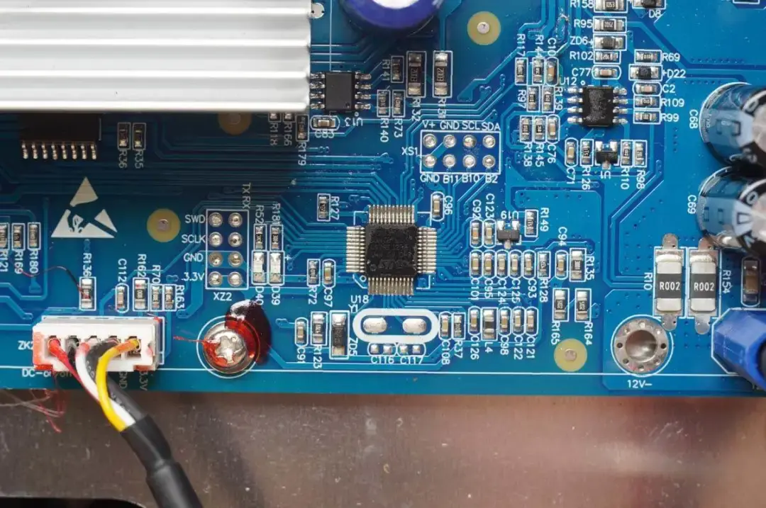

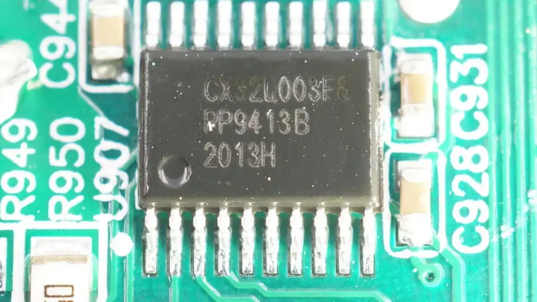

![或许是全网目前最全的户外电源MCU应用案例汇总,你还不来看看-充电头网](https://static.chongdiantou.com/wp-content/uploads/2024/07/2024070906241845.webp?x-oss-process=style/cdt800w)
内置一个丝印CX32L003F8的MCU,型号未知,用于电流检测采集。

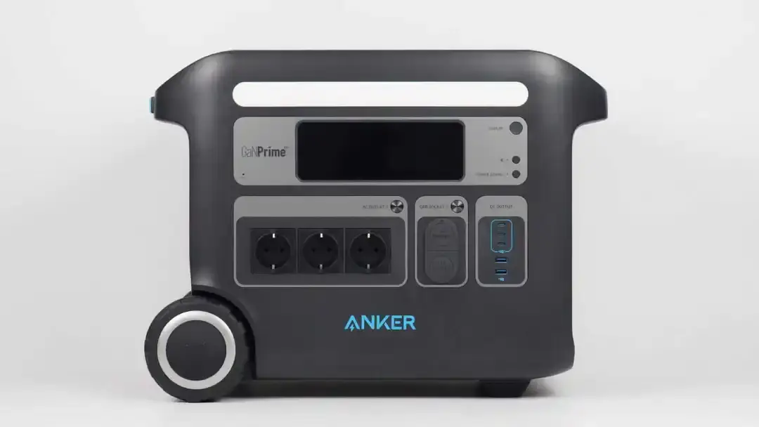

安克767 2300W氮化镓户外电源
![或许是全网目前最全的户外电源MCU应用案例汇总,你还不来看看-充电头网](https://static.chongdiantou.com/wp-content/uploads/2024/07/2024070906242541.webp?x-oss-process=style/cdt800w)
安克这款户外电源采用拉杆箱设计,配有静音滚轮和提手,便于日常搬运。户外电源内置2048Wh磷酸铁锂电池,支持2300W逆变输出和2200W充电输入,同时支持太阳能电池板充电输入,并配有扩展电池接口,可额外扩展2048Wh容量,满足长时间使用需求。

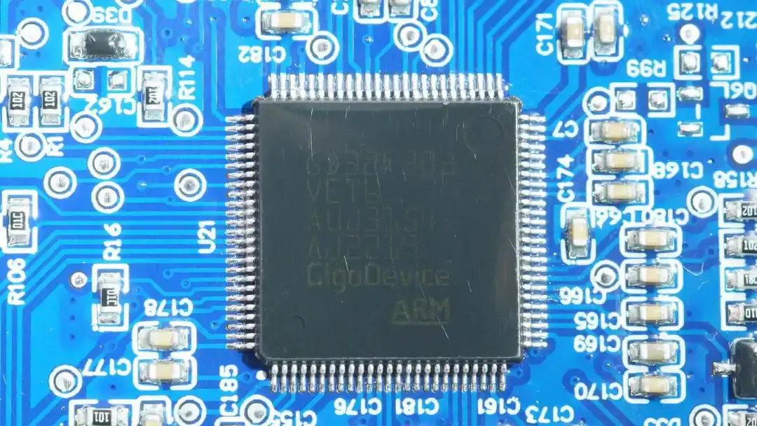

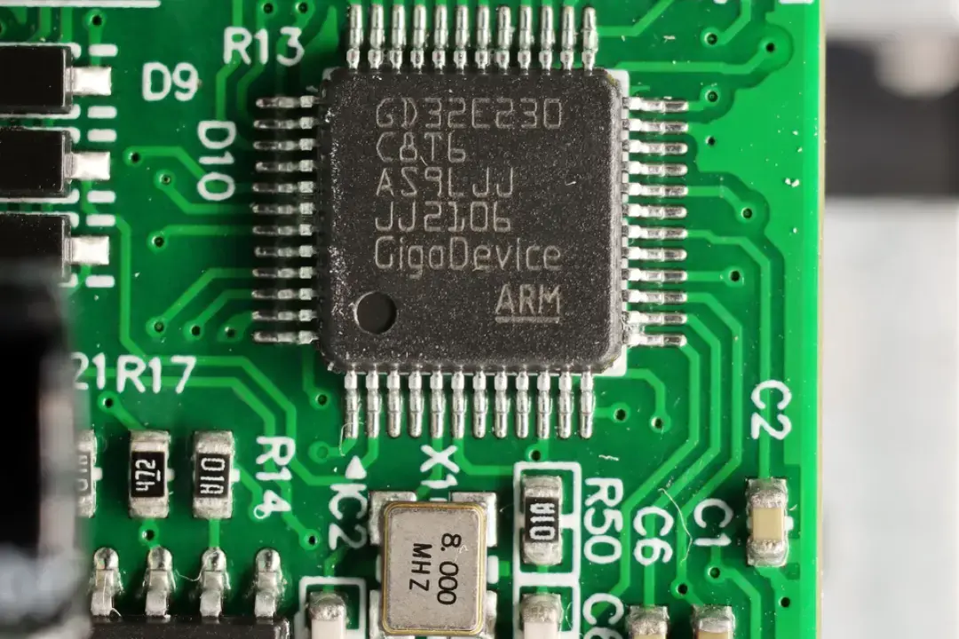

GigaDevice兆易创新GD32E230C8T6
![或许是全网目前最全的户外电源MCU应用案例汇总,你还不来看看-充电头网](https://static.chongdiantou.com/wp-content/uploads/2024/07/2024070906243410.webp?x-oss-process=style/cdt800w)
电池保护板的主控MCU来自GigaDevice兆易创新,型号GD32E230C8T6,是一颗M23内核的32位处理器,运行频率为72MHz,芯片内置64KB FLASH和8KB SRAM,并具备SPI和I2C接口以及USART和I2S接口。

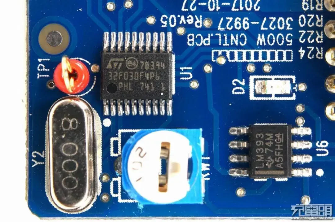

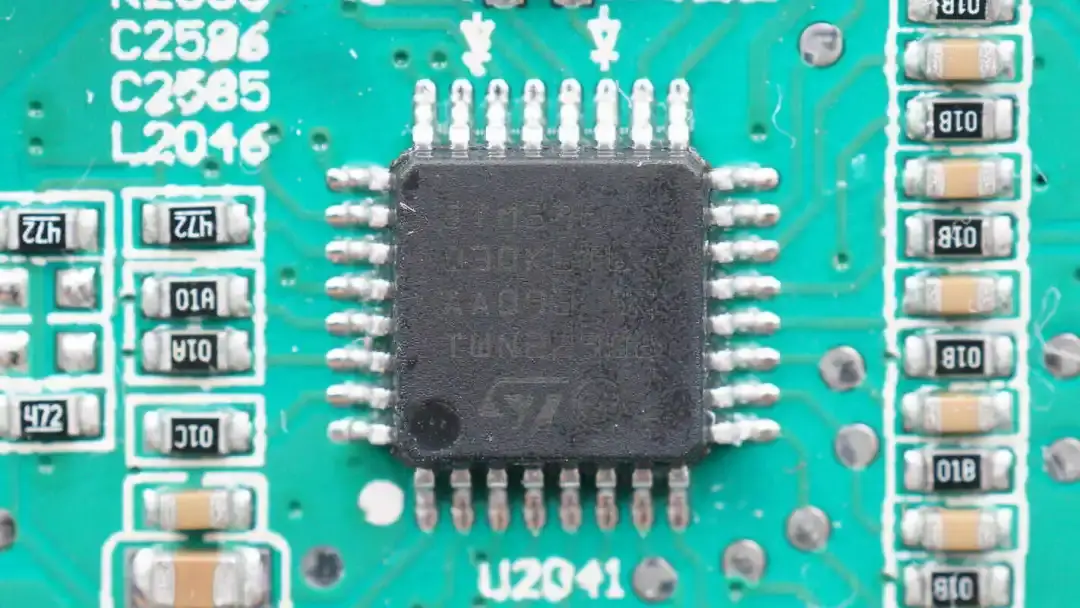

ST意法半导体STM32F030K6T6
![或许是全网目前最全的户外电源MCU应用案例汇总,你还不来看看-充电头网](https://static.chongdiantou.com/wp-content/uploads/2024/07/2024070906244123.webp?x-oss-process=style/cdt800w)
另一颗ST的MCU型号为STM32F030K6T6,内置M0内核CPU,主频48MHz,内部集成32K FLASH和4K SRAM。

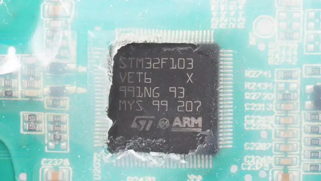

ST意法半导体STM32F103VET6

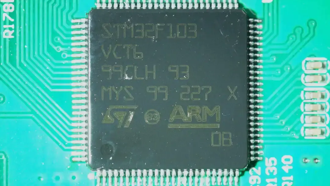

![或许是全网目前最全的户外电源MCU应用案例汇总,你还不来看看-充电头网](https://static.chongdiantou.com/wp-content/uploads/2024/07/2024070906244791.webp?x-oss-process=style/cdt800w)
一颗MCU来自ST意法半导体,型号STM32F103VET6,内置M3内核的CPU,主频72MHz,内部集成512K FLASH和64K SRAM。具备SPI,I2C,USART,USB,CAN和SDIO接口。

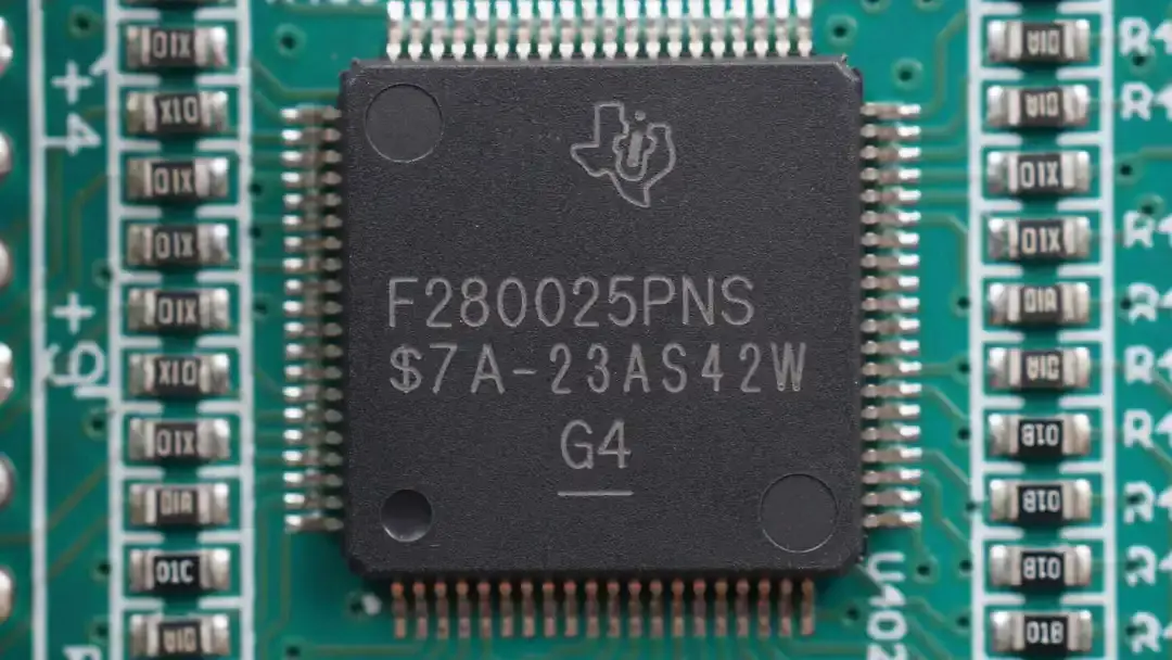

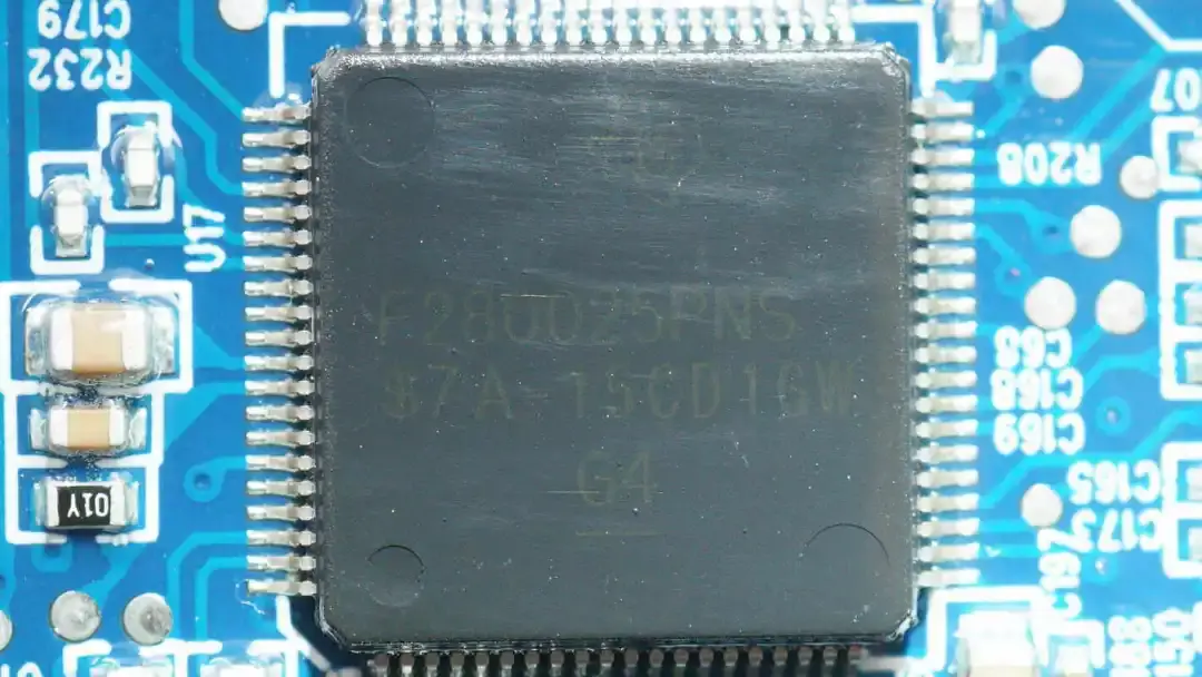

TI德州仪器TMS320F280025PNS
![或许是全网目前最全的户外电源MCU应用案例汇总,你还不来看看-充电头网](https://static.chongdiantou.com/wp-content/uploads/2024/07/2024070906245227.webp?x-oss-process=style/cdt800w)
一颗MCU来自TI德州仪器,为C2000系列实时微控制器,型号TMS320F280025PNS,芯片内置32位DSP内核,主频100MHz,内部集成FPU和TMU,内置128KB闪存。可用于工业电机驱动,电机控制,光伏逆变器,数字电源,电动车辆与运输,感应和信号调理用途。

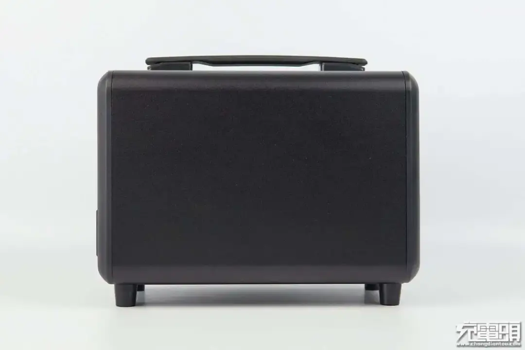

倍思优塔ioTa随行电户外移动电源
![或许是全网目前最全的户外电源MCU应用案例汇总,你还不来看看-充电头网](https://static.chongdiantou.com/wp-content/uploads/2024/07/2024070906245812.webp?x-oss-process=style/cdt800w)

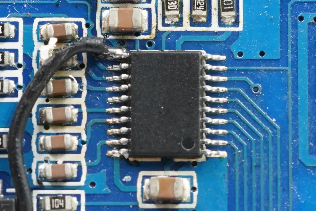

倍思 优塔ioTa随行电户外移动电源内置288Wh汽车级磷酸铁锂电池,内置的逆变器具备450W输出功率,峰值输出功率为900W。户外电源支持太阳能板充电,USB-C充电和DC输入充电,其中USB-C接口支持140W双向快充,充电时间为3.6小时。

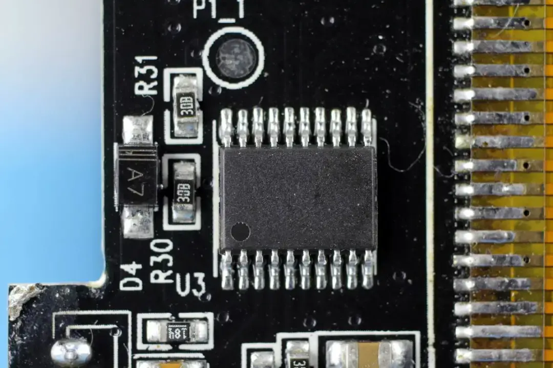

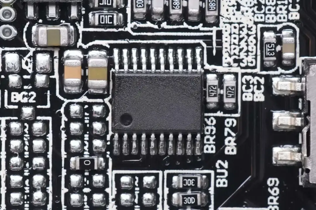

内置MCU
![或许是全网目前最全的户外电源MCU应用案例汇总,你还不来看看-充电头网](https://static.chongdiantou.com/wp-content/uploads/2024/07/2024070906250371.webp?x-oss-process=style/cdt800w)
内置的MCU型号无丝印,型号未知。

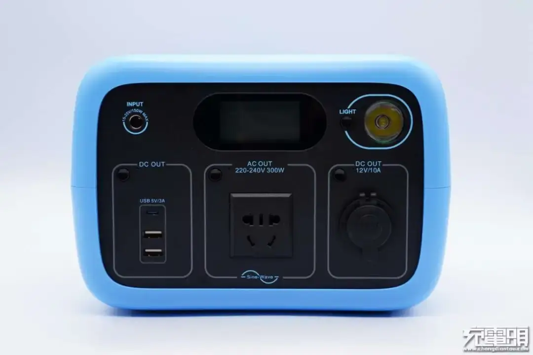

BLUETTI铂陆帝
铂陆帝300W多功能便携式储能电源
![或许是全网目前最全的户外电源MCU应用案例汇总,你还不来看看-充电头网](https://static.chongdiantou.com/wp-content/uploads/2024/07/2024070906250955.webp?x-oss-process=style/cdt800w)
铂陆帝多功能便携式储能电源整体方正边角圆润,塑料机身壳在保证耐用性的同时尽量降低整体的重量,顶部有提手携带方便。产品配备的照明灯具有全亮、半亮和SOS警告闪亮功能,此外还有USB接口和AC插口等,自带显示屏可以对剩余电量、输入/输出功率等用电情况一目了然。功能丰富且实用,无论是在户外露营还是室内意外停电它都能派上用场。

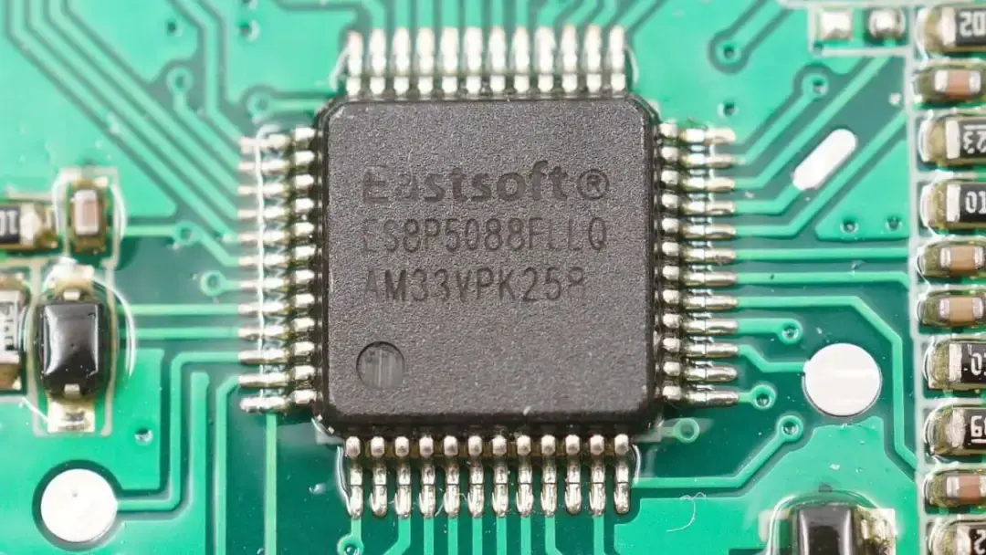

Eastsoft东软载波ES8P5088FLLQ
![或许是全网目前最全的户外电源MCU应用案例汇总,你还不来看看-充电头网](https://static.chongdiantou.com/wp-content/uploads/2024/07/2024070906252577.webp?x-oss-process=style/cdt800w)
东软载波ES8P5088FLLQ是一颗内置ARM M0内核的32位通用MCU,工作频率最高为48MHz,用于屏幕显示信号输出。

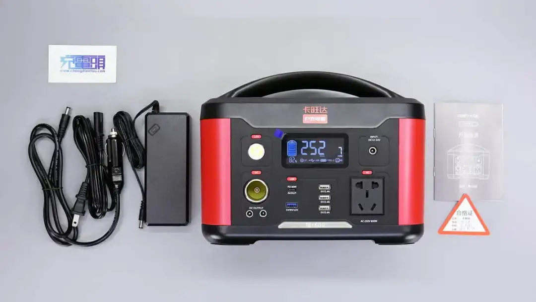

卡旺达600W户外电源
![或许是全网目前最全的户外电源MCU应用案例汇总,你还不来看看-充电头网](https://static.chongdiantou.com/wp-content/uploads/2024/07/2024070906253055.webp?x-oss-process=style/cdt800w)
卡旺达这款户外电源采用PC材质阻燃外壳,整体是黑红配色,显得格外吸睛。产品不仅拥有出众的600W/626.4Wh大功率大容量,而且接口多种类丰富,一个就能满足一家外出郊游用电需求。此外还支持照明、60W PD快充等,是一款很实用的户外电源。
内置MCU
![或许是全网目前最全的户外电源MCU应用案例汇总,你还不来看看-充电头网](https://static.chongdiantou.com/wp-content/uploads/2024/07/2024070906253480.webp?x-oss-process=style/cdt800w)
卡旺达这款户外电源MCU型号未知,这里不再叙述。

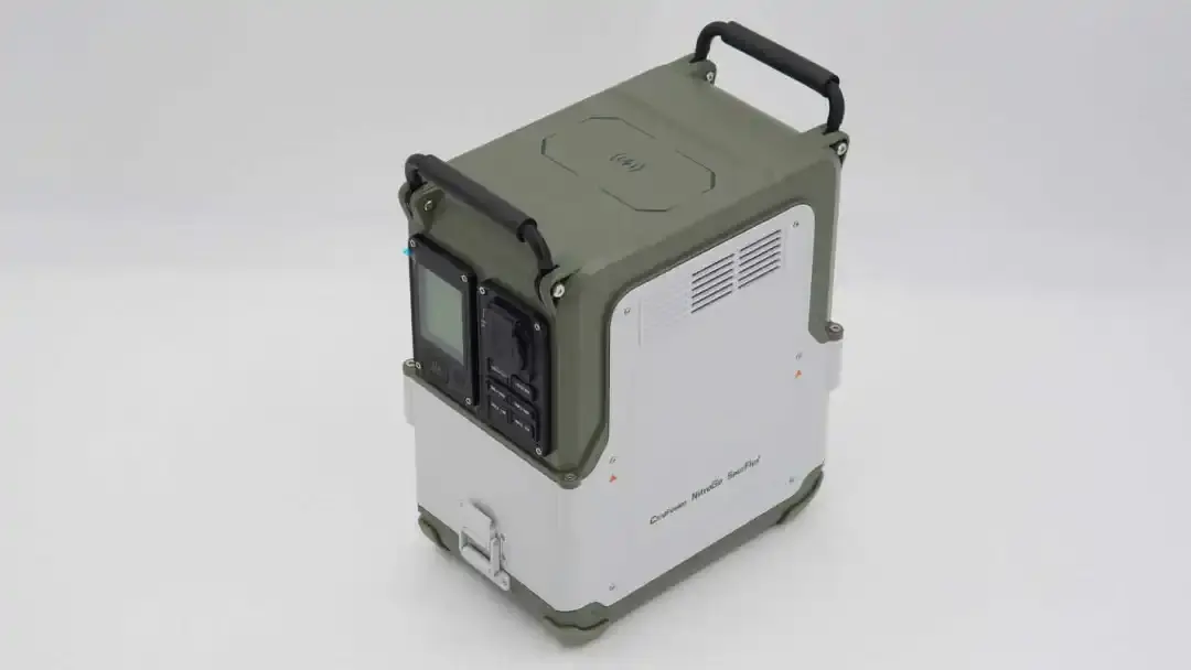

COSLIGHT光宇
光宇330W便携户外电源
![或许是全网目前最全的户外电源MCU应用案例汇总,你还不来看看-充电头网](https://static.chongdiantou.com/wp-content/uploads/2024/07/2024070906253751.webp?x-oss-process=style/cdt800w)
光宇这款户外电源内置288.6Wh锂电池,逆变支持330W输出功率,并支持PD快充输出和无线充电功能,还支持DC接口输出和点烟器输出,多种供电方式满足户外用电需求。此外这款户外电源还采用外置充电器设计,减轻重量,对于短途出行携带来说非常方便。
内置MCU

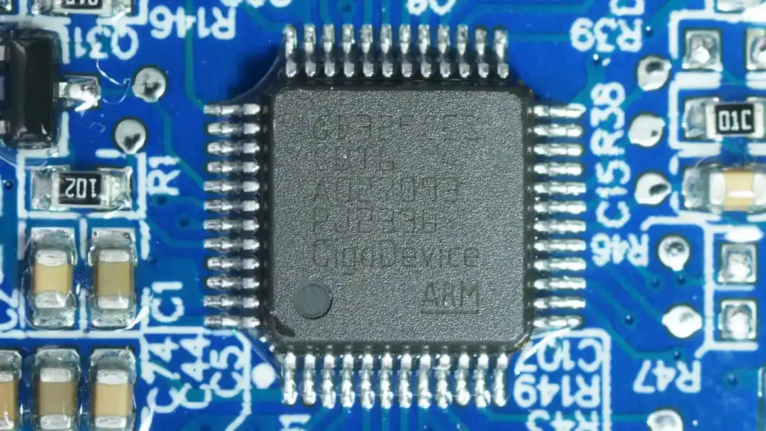

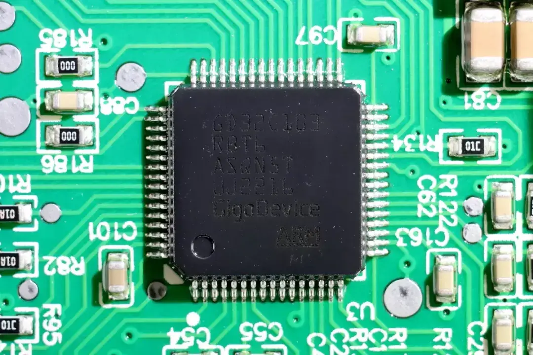

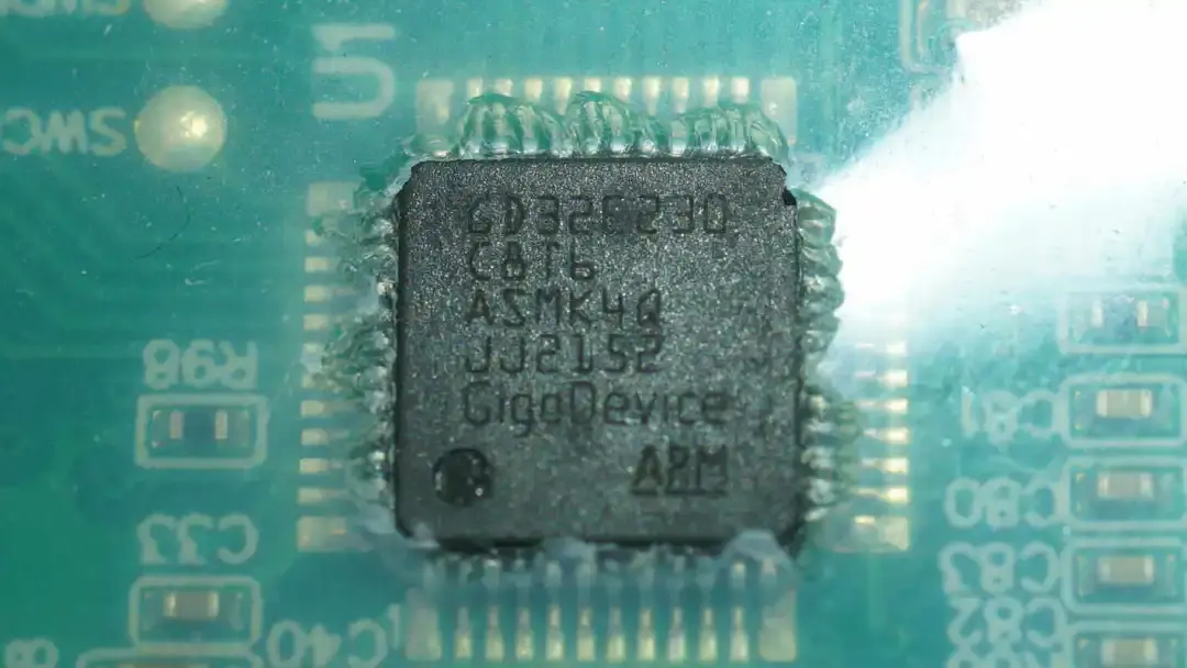

![或许是全网目前最全的户外电源MCU应用案例汇总,你还不来看看-充电头网](https://static.chongdiantou.com/wp-content/uploads/2024/07/2024070906254640.webp?x-oss-process=style/cdt800w)
主控MCU来自兆易创新,型号GD32E230C8T6,内部集成M23 32位处理器内核,运行频率高达72MHz,内置64K FLASH和8K SRAM,具备SPI,I2C,USART和I2S接口。

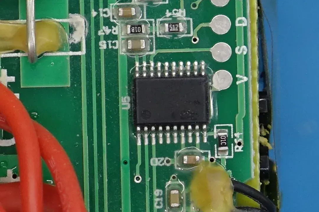

STC宏晶STC8A8K64S4A12
![或许是全网目前最全的户外电源MCU应用案例汇总,你还不来看看-充电头网](https://static.chongdiantou.com/wp-content/uploads/2024/07/2024070906255347.webp?x-oss-process=style/cdt800w)
户外电源主控MCU来自STC宏晶,型号STC8A8K64S4A12,内置64K Flash和8K SRAM,具备四路串口,PWM信号输出,内置ADC和比较器,具有I2C接口。
![或许是全网目前最全的户外电源MCU应用案例汇总,你还不来看看-充电头网](https://static.chongdiantou.com/wp-content/uploads/2024/07/2024070906255993.webp?x-oss-process=style/cdt800w)
还有一颗无标的MCU芯片用于电池电量检测以及增强的保护功能。

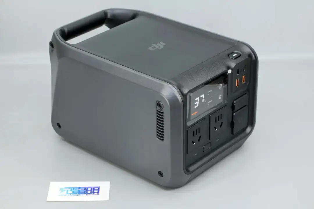

DJI大疆

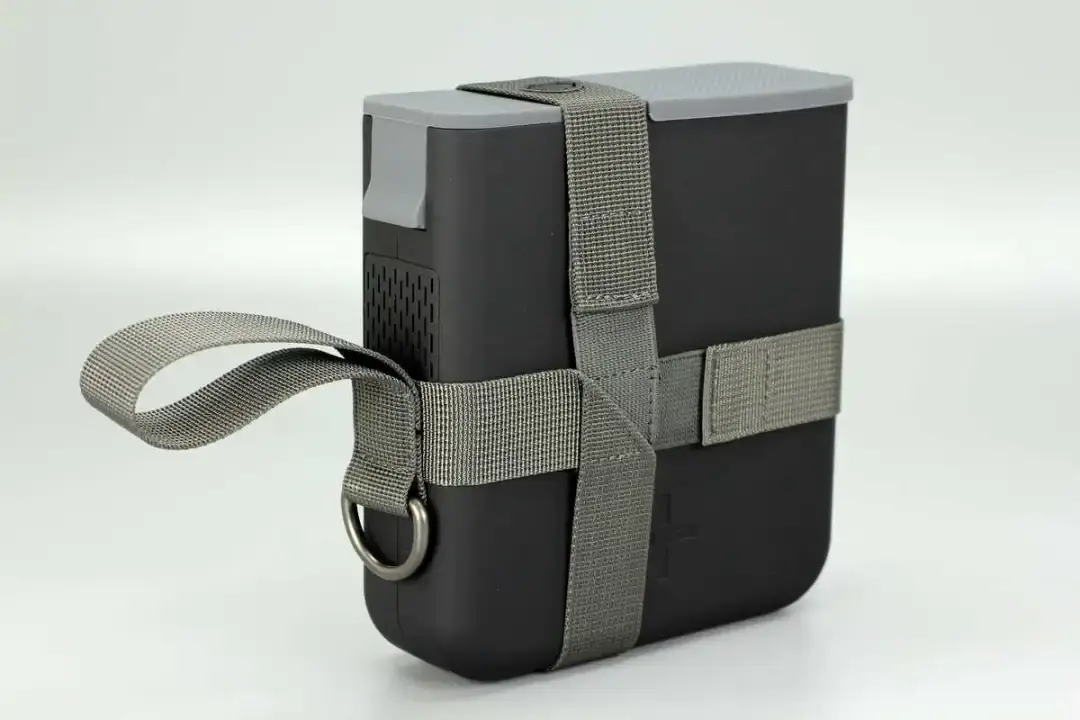

DJI大疆512Wh 1000W户外电源POWER 500
![或许是全网目前最全的户外电源MCU应用案例汇总,你还不来看看-充电头网](https://static.chongdiantou.com/wp-content/uploads/2024/07/2024070906260525.webp?x-oss-process=style/cdt800w)
大疆DJI POWER 500户外电源采用低调的灰黑色壳体,配合单侧提手,日常携带收纳方便。在户外电源侧面设有显示面板和连接接口,机身两面设有排风口配合风扇为逆变模块散热。户外电源内置512Wh磷酸铁锂电池,双向逆变模块支持1000W输出功率,USB-C接口支持100W充放电,SDC接口支持300W充电。
内置MCU案例

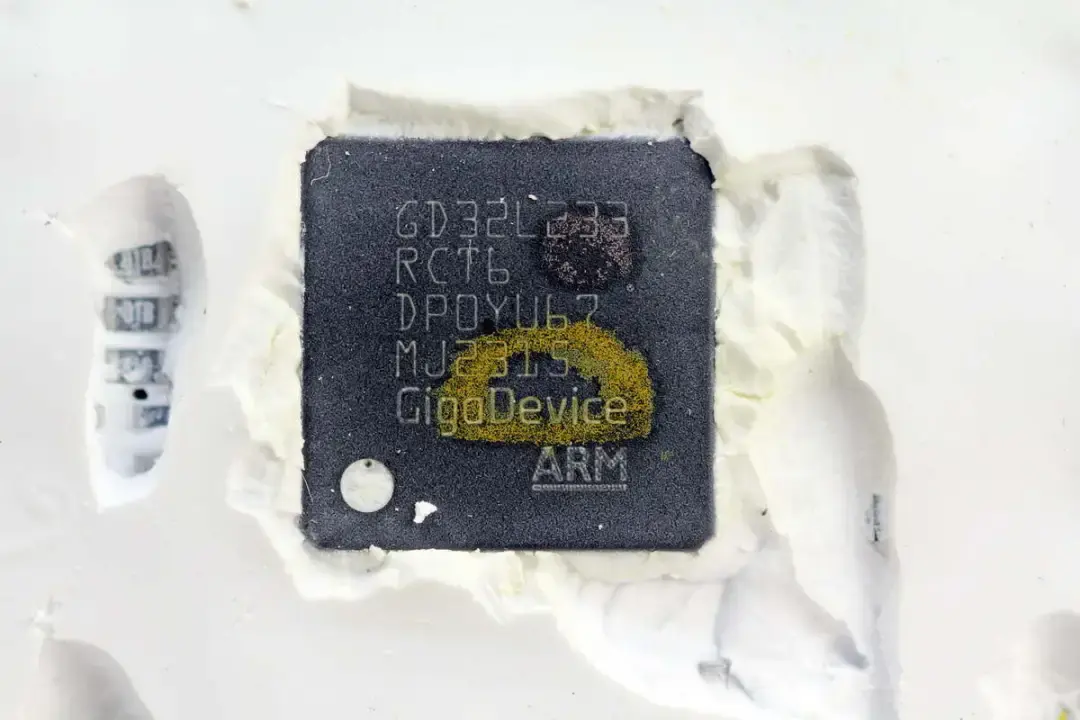

GigaDevice兆易创新GD32L233RCT6
![或许是全网目前最全的户外电源MCU应用案例汇总,你还不来看看-充电头网](https://static.chongdiantou.com/wp-content/uploads/2024/07/2024070906260949.webp?x-oss-process=style/cdt800w)
保护板主控MCU来自兆易创新,型号GD32L233RCT6,是一颗Cortex-M23的低功耗32位处理器,内置256KB FLASH和32KB SRAM,具备两个UART接口,两个USART接口,一个LPUART接口,三个I2C接口,两个SPI接口和一个I2S接口。

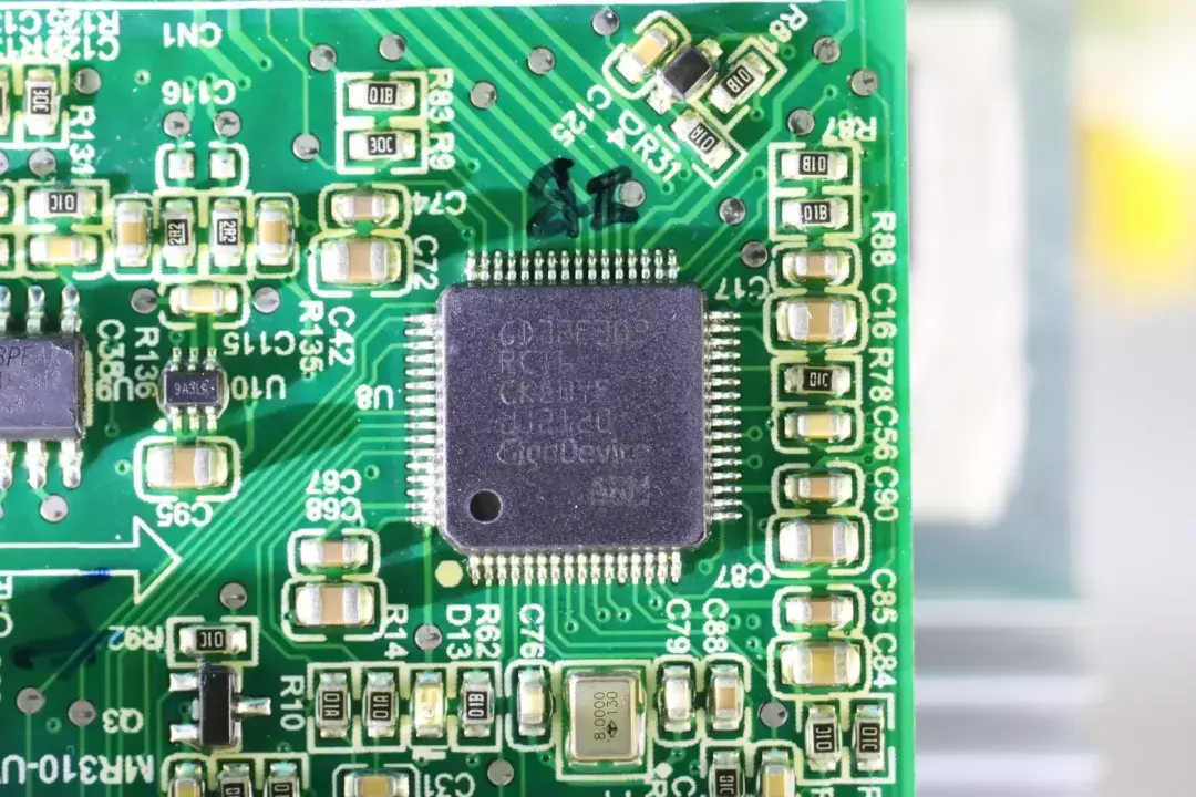

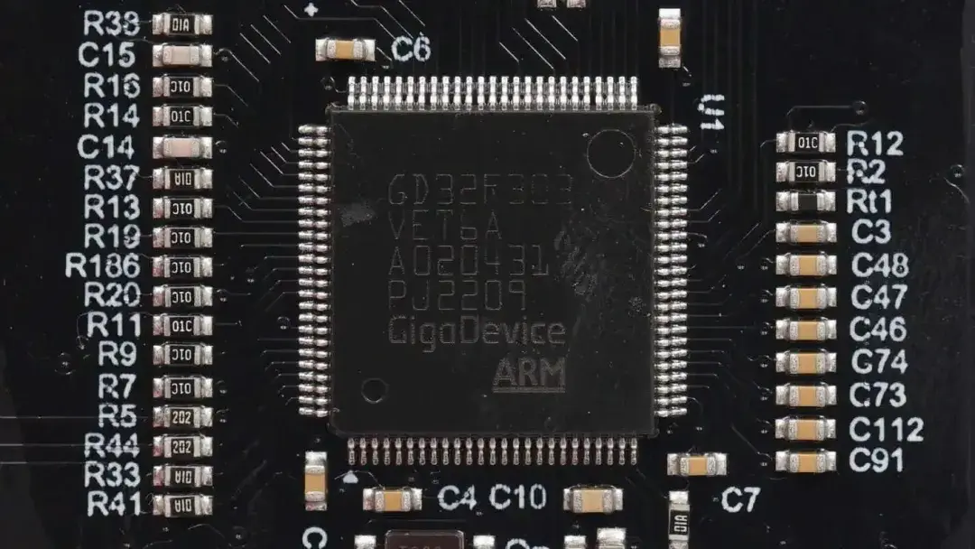

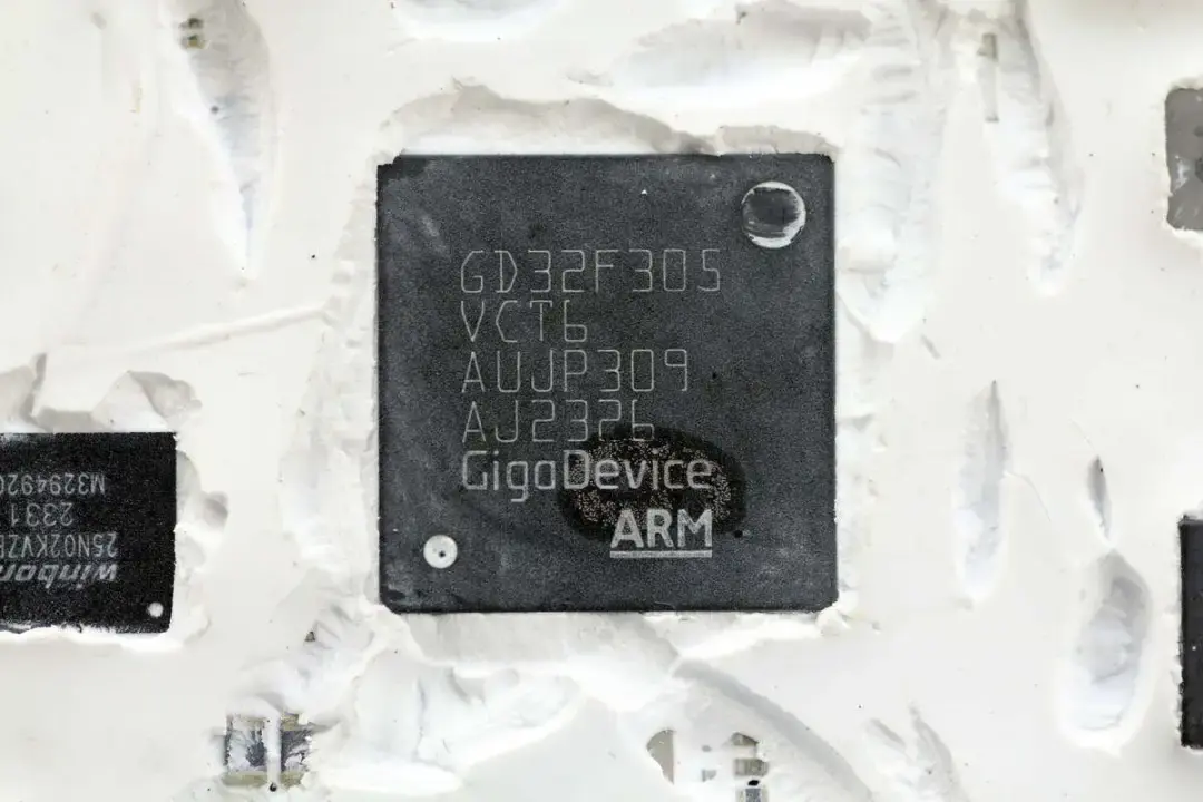

GigaDevice兆易创新GD32F305VCT6
![或许是全网目前最全的户外电源MCU应用案例汇总,你还不来看看-充电头网](https://static.chongdiantou.com/wp-content/uploads/2024/07/2024070906261214.webp?x-oss-process=style/cdt800w)
另一个MCU同样来自兆易创新,型号GD32F305VCT6,是一颗主频达120MHz的MCU,内置Cortex-M4内核,具备256KB FLASH和96KB SRAM,具备3个USART、2个UART、3个SPI、2个I2C、2个I2S、2个CAN2.0B和1个SDIO接口。
拆解报告:大疆512Wh 1000W户外电源POWER 500

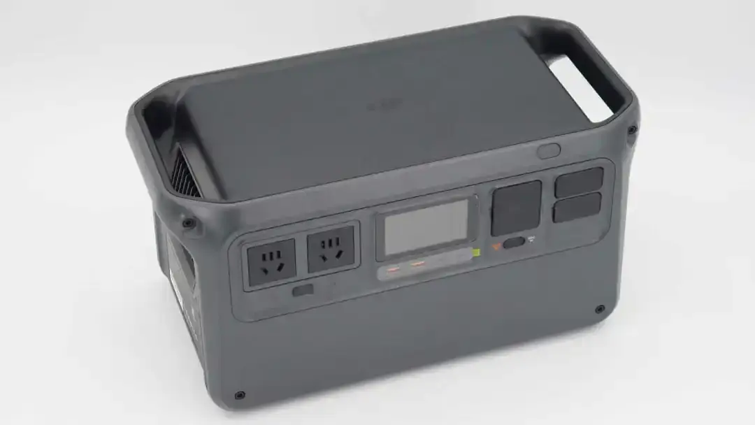

DJI大疆2200W 1024Wh户外电源Power 1000
![或许是全网目前最全的户外电源MCU应用案例汇总,你还不来看看-充电头网](https://static.chongdiantou.com/wp-content/uploads/2024/07/2024070906261585.webp?x-oss-process=style/cdt800w)
大疆DJI POWER 1000户外电源采用低调的灰色壳体,两侧上方设有把手。户外电源正面设有显示面板和连接接口,两侧设有散热风扇为逆变模块散热。户外电源内置1024Wh磷酸铁锂电池,双向逆变支持1200W充电输入和2200W逆变输出,USB-C接口支持140W快充,SDC接口支持大疆飞行器电池快速充电。
内置MCU案例

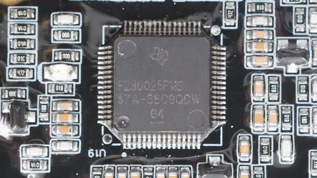

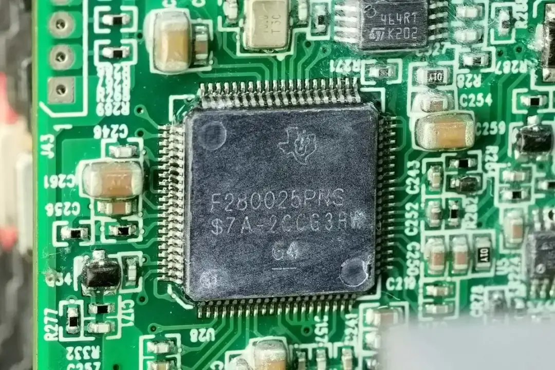

![或许是全网目前最全的户外电源MCU应用案例汇总,你还不来看看-充电头网](https://static.chongdiantou.com/wp-content/uploads/2024/07/2024070906261828.webp?x-oss-process=style/cdt800w)

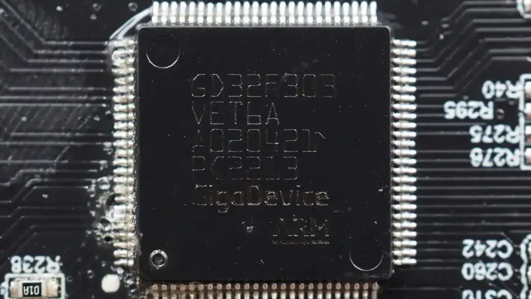

![或许是全网目前最全的户外电源MCU应用案例汇总,你还不来看看-充电头网](https://static.chongdiantou.com/wp-content/uploads/2024/07/2024070906262463.webp?x-oss-process=style/cdt800w)
主控MCU来自兆易创新,型号GD32F305VCT6,是一颗主频达120MHz的MCU,内置Cortex-M4内核,具备256KB FLASH和96KB SRAM,具备3个USART、2个UART、3个SPI、2个I2C、2个I2S、2个CAN2.0B和1个SDIO接口。

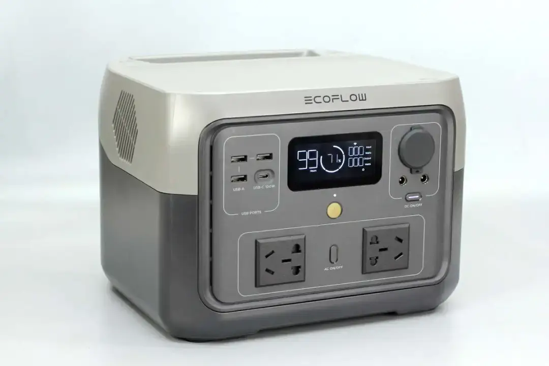

正浩RIVER 2 MAX户外电源内置512Wh汽车级磷酸铁锂电池,内置逆变器支持500W输出功率,支持升维驱动1000W。户外电源支持太阳能板充电,AC输入充电和USB-C充电。USB-C接口支持100W双向快充,DC接口支持12V10A输出,可使用车充,满足主流设备供电使用。
内置MCU

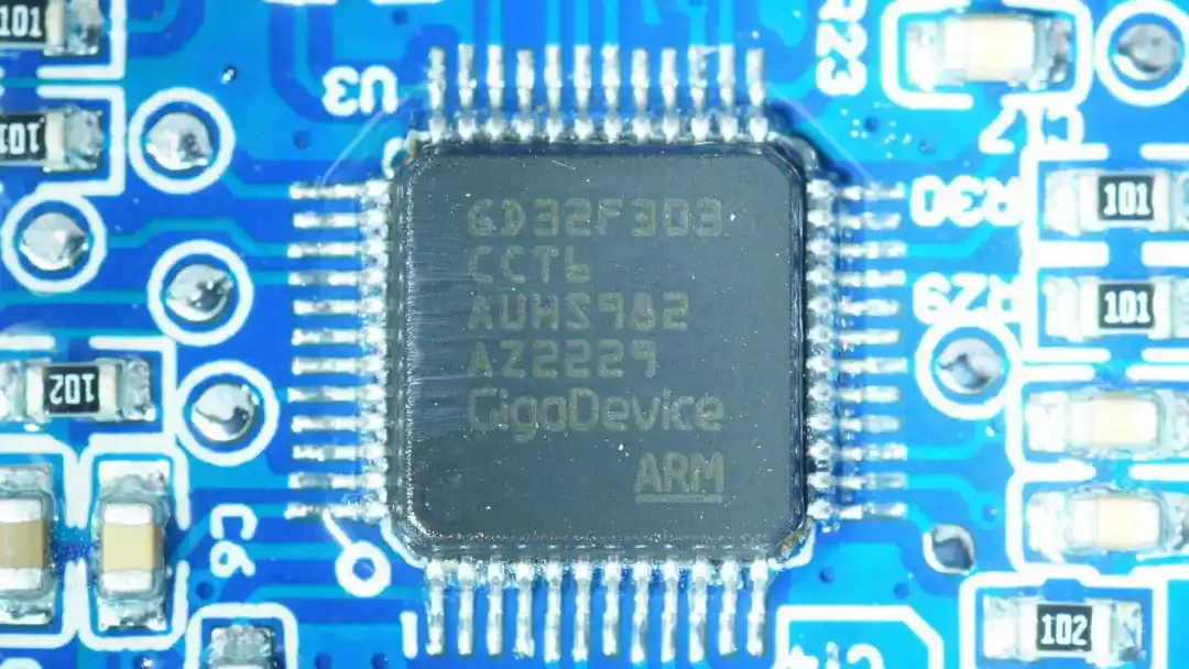

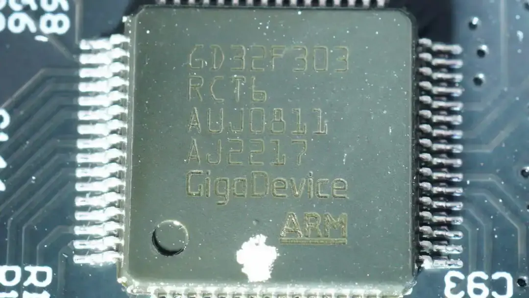

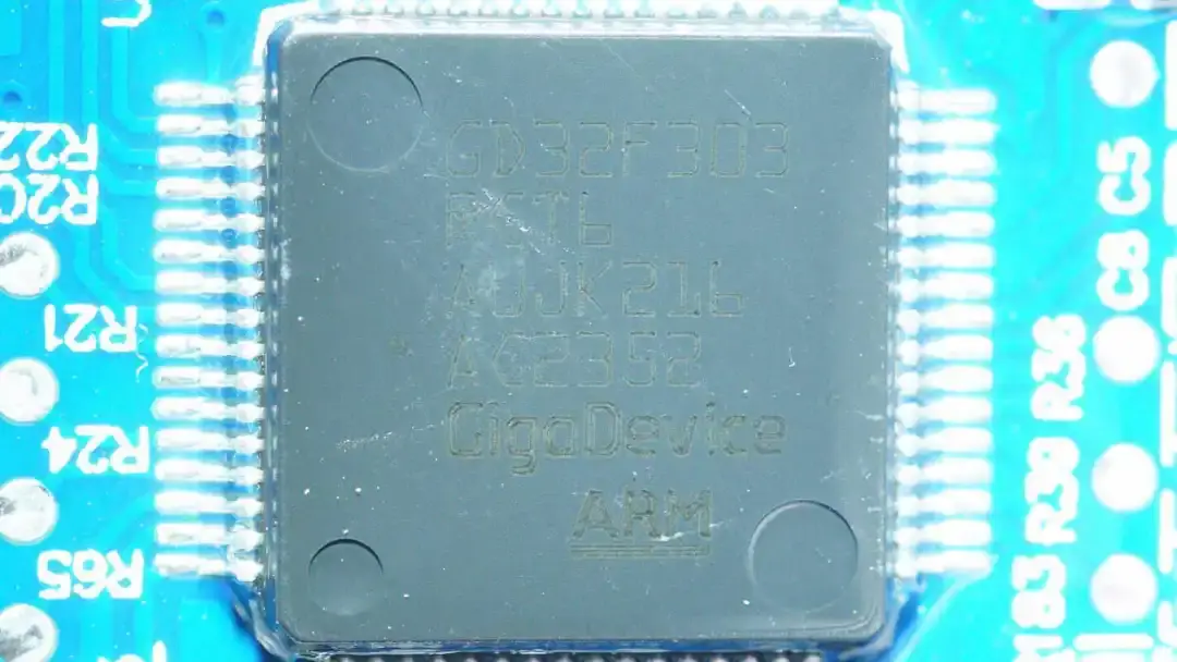

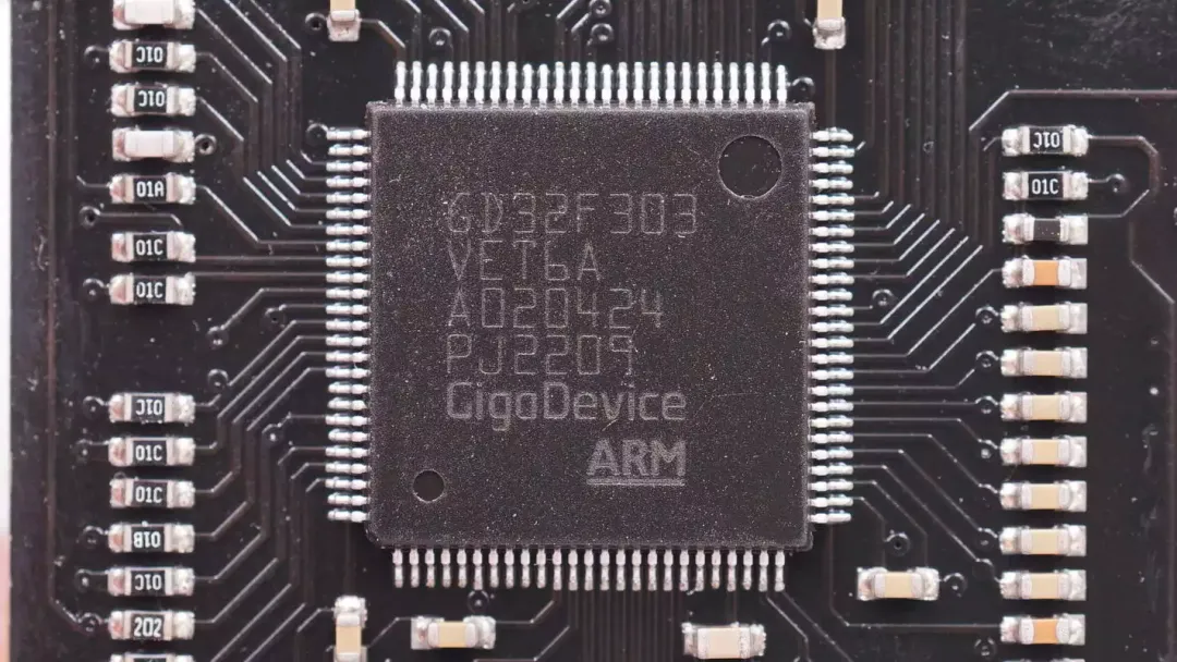

GigaDevice兆易创新GD32F303RCT6
![或许是全网目前最全的户外电源MCU应用案例汇总,你还不来看看-充电头网](https://static.chongdiantou.com/wp-content/uploads/2024/07/2024070906275853.webp?x-oss-process=style/cdt800w)
一颗MCU芯片来自兆易创新,型号GD32F303RCT6,是一颗主频达120MHz的MCU,内置Cortex-M4内核,具备256KB FLASH和48KB SRAM,支持PWM信号输出。负责双向逆变驱动信号输出和保护功能检测。

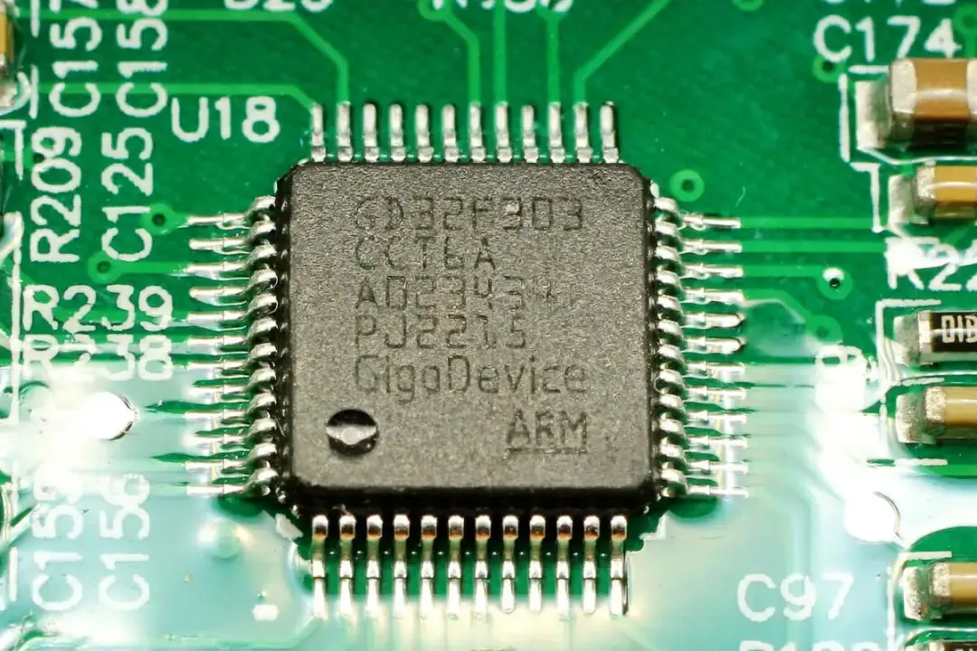

GigaDevice兆易创新GD32F303CCT6A
![或许是全网目前最全的户外电源MCU应用案例汇总,你还不来看看-充电头网](https://static.chongdiantou.com/wp-content/uploads/2024/07/2024070906280166.webp?x-oss-process=style/cdt800w)
另一颗MCU同样来自兆易创新,型号GD32F303CCT6A,内置Cortex-M4内核最高主频可达120MHz,配备了高达3072KB的Flash及96KB的SRAM,用于逆变器输出波形调制控制。

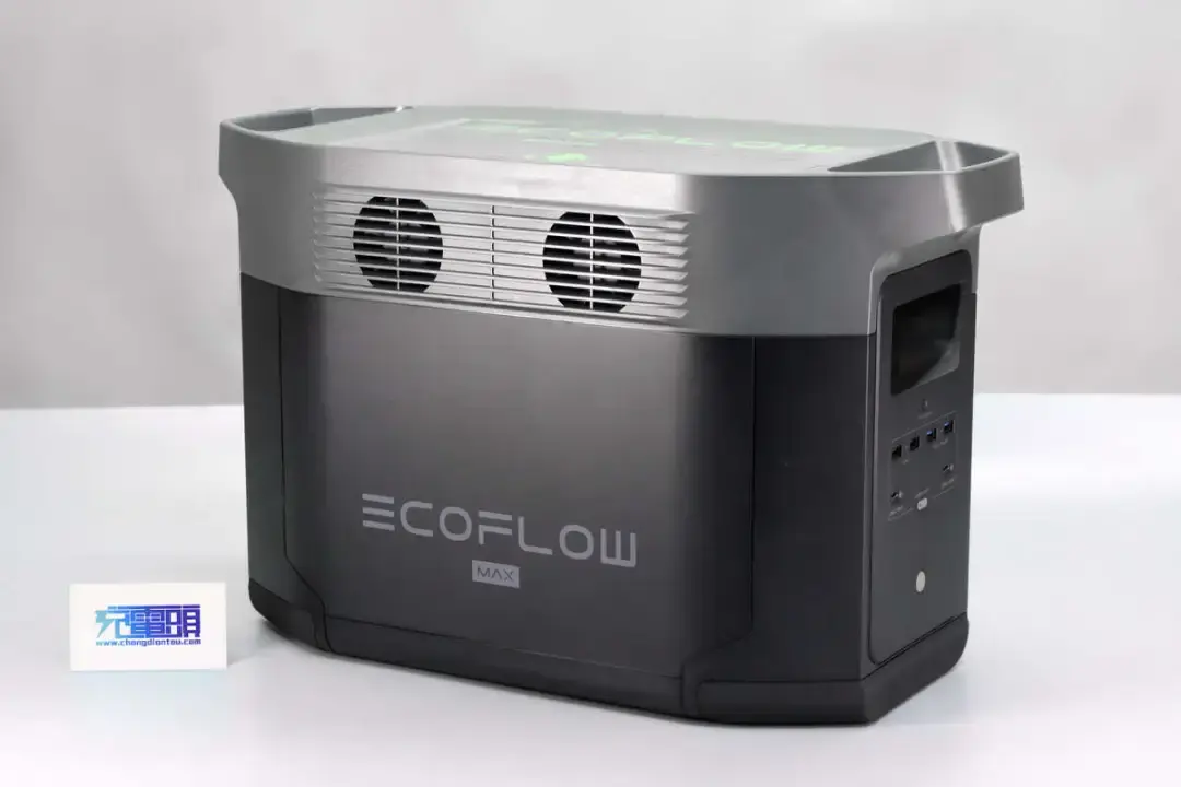

正浩2000W户外电源 德Max 1600
![或许是全网目前最全的户外电源MCU应用案例汇总,你还不来看看-充电头网](https://static.chongdiantou.com/wp-content/uploads/2024/07/2024070906280779.webp?x-oss-process=style/cdt800w)
正浩德Max 1600 户外电源内置1612Wh锂电池,逆变支持2000W输出功率,户外用电更加从容,同时还支持EPS功能,能够在30ms内切换到户外电源供电。并且还具备两个100W输出的USB-C接口以及4个USB-A接口,满足移动设备和大功率设备同时供电的需求。

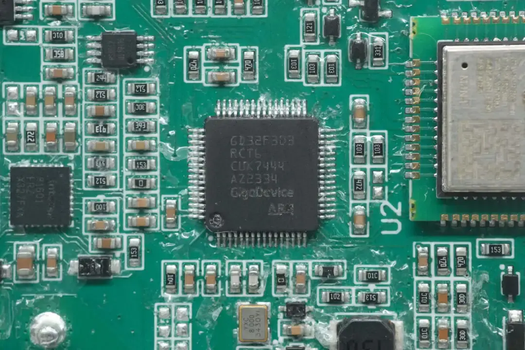

![或许是全网目前最全的户外电源MCU应用案例汇总,你还不来看看-充电头网](https://static.chongdiantou.com/wp-content/uploads/2024/07/2024070906282756.webp?x-oss-process=style/cdt800w)
一颗MCU来自兆易创新,型号为GD32F303RCT6,是一颗主频达120MHz的MCU,内置Cortex-M4内核,具备256KB FLASH和48KB SRAM,支持PWM信号输出。负责双向逆变驱动信号输出和保护功能检测。

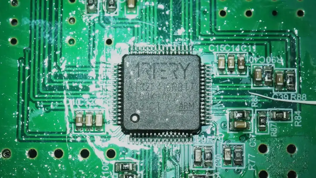

ARTERY雅特力AT32F415RBT7
![或许是全网目前最全的户外电源MCU应用案例汇总,你还不来看看-充电头网](https://static.chongdiantou.com/wp-content/uploads/2024/07/2024070906284022.webp?x-oss-process=style/cdt800w)
一颗MCU来自ARTERY雅特力,型号AT32F415RBT7,内部集成Cortex-M4 CPU,具备DSP指令集,主频达150MHz。芯片内部集成128KB FLASH和32K SRAM,具备I2C接口,USART接口,SPI接口,CAN接口以及SDIO,芯片采用LQFP64封装。
![或许是全网目前最全的户外电源MCU应用案例汇总,你还不来看看-充电头网](https://static.chongdiantou.com/wp-content/uploads/2024/07/2024070906285911.webp?x-oss-process=style/cdt800w)
用于升压控制的MCU来自ST意法半导体,型号STM32F334R8T6,内置72MHz主频ARM Cortex-M4 32位CPU和FPU,具备单周期乘法和硬件除法DSP指令。芯片内置超快速比较器,运算放大器,快速ADC和DAC,并具备标准和高级通信接口,采用LQFP64封装

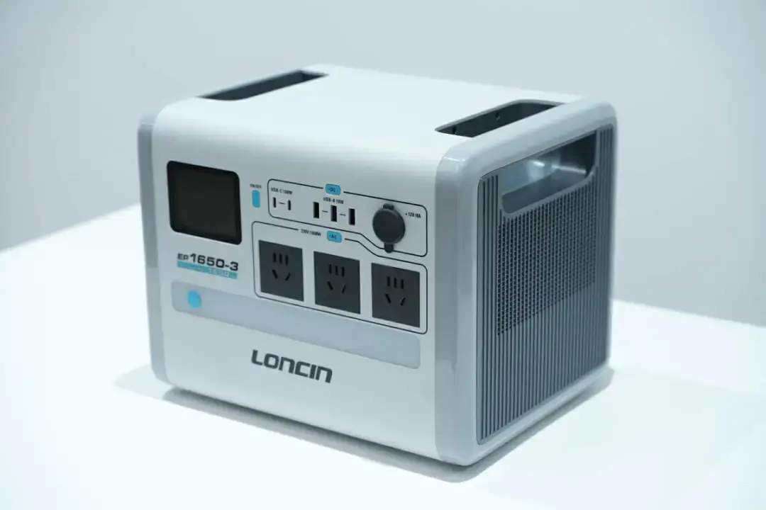

隆鑫1650W 1024Wh便携式户外电源
![或许是全网目前最全的户外电源MCU应用案例汇总,你还不来看看-充电头网](https://static.chongdiantou.com/wp-content/uploads/2024/07/2024070906290274.webp?x-oss-process=style/cdt800w)
隆鑫EP1650-3户外电源采用塑料壳体组装而成,在机身顶部两侧设有把手。户外电源正面设有显示面板,USB快充接口和AC逆变输出接口,并设有LED补光灯。户外电源内置1024Wh磷酸铁锂电池,双向逆变支持1200W充电输入和1650W逆变输出,USB-C接口支持100W快充,且均为独立设计。
内置MCU

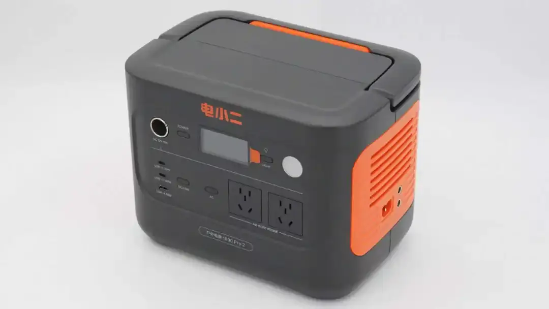

TI德州仪器TMS320F280023PTSR
![或许是全网目前最全的户外电源MCU应用案例汇总,你还不来看看-充电头网](https://static.chongdiantou.com/wp-content/uploads/2024/07/2024070906293125.webp?x-oss-process=style/cdt800w)
初级控制器来自德州仪器,为C2000系列实时微控制器,型号TMS320F280023PTSR,芯片内置32位DSP内核,主频100MHz,内部集成FPU和TMU,内置64KB闪存。可用于工业电机驱动,电机控制,光伏逆变器,数字电源,电动车辆与运输,感应和信号调理用途,采用LQFP-48封装。

次级控制器来自TI德州仪器,为C2000系列实时微控制器,型号TMS320F280025PNS,芯片内置32位DSP内核,主频100MHz,内部集成FPU和TMU,内置128KB闪存。可用于工业电机驱动,电机控制,光伏逆变器,数字电源,电动车辆与运输,感应和信号调理用途,采用LQFP-80封装。

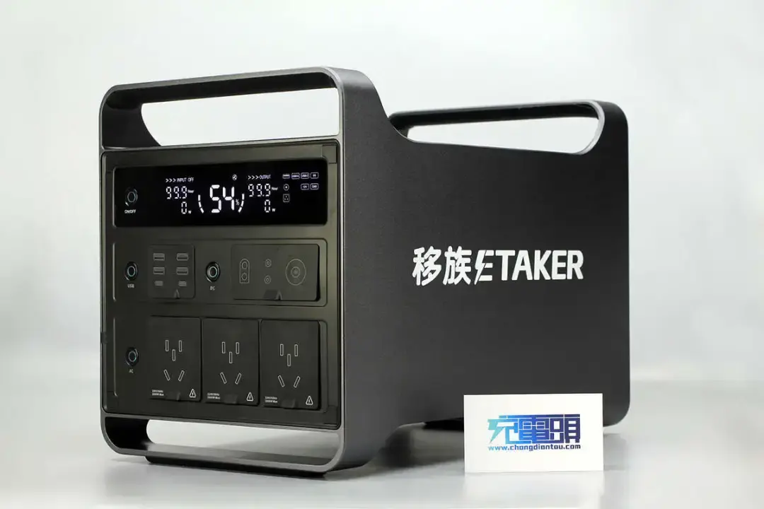

移族2000W 2009Wh户外电源 墨M2000
![或许是全网目前最全的户外电源MCU应用案例汇总,你还不来看看-充电头网](https://static.chongdiantou.com/wp-content/uploads/2024/07/2024070906294182.webp?x-oss-process=style/cdt800w)
移族M2000户外电源采用一体成型铝合金外壳,壳体两侧设有把手。在户外电源正面设有显示面板,并设有USB快充输出和逆变AC输出。在户外电源背面设有AC输入接口和并机接口,还设有大面积补光灯。户外电源内置2000Wh准固态锂电池,双向逆变支持1200W充电输入和2000W逆变输出,USB-C接口支持100W快充。
内置MCU

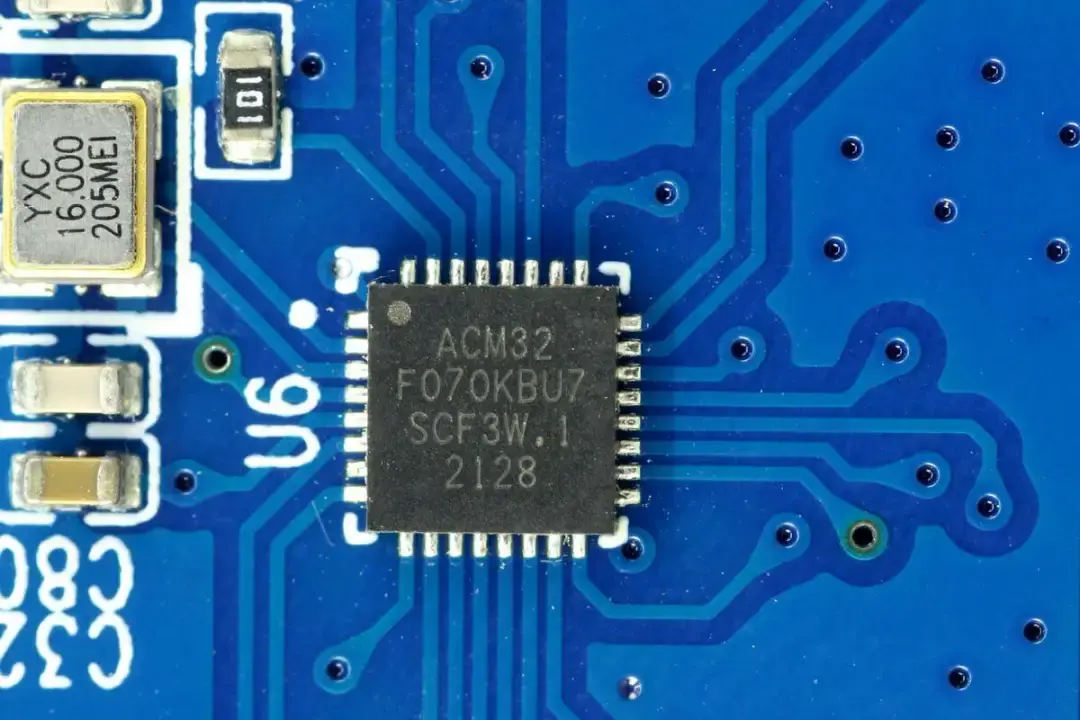

AisinoChip上海航芯ACM32F070KBU7
![或许是全网目前最全的户外电源MCU应用案例汇总,你还不来看看-充电头网](https://static.chongdiantou.com/wp-content/uploads/2024/07/2024070906294796.webp?x-oss-process=style/cdt800w)
用于检测电池温度的MCU来自上海航芯,型号ACM32F070KBU7,采用32位ARM Cortex M0内核,最高主频为64MKz,内置12KB ROM,32KB SRAM和128KB eFLASH。

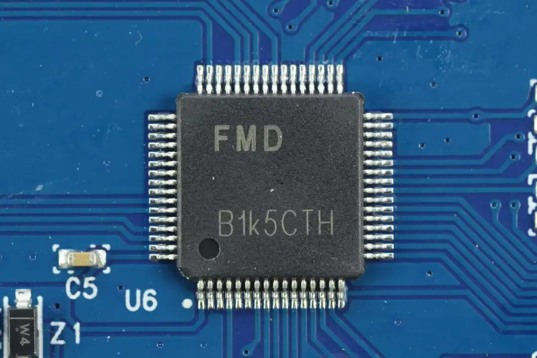

FMD辉芒微丝印B1k5CTH芯片
![或许是全网目前最全的户外电源MCU应用案例汇总,你还不来看看-充电头网](https://static.chongdiantou.com/wp-content/uploads/2024/07/2024070906300254.webp?x-oss-process=style/cdt800w)
用于屏幕显示和整机控制的MCU来自辉芒微,丝印B1k5CTH。

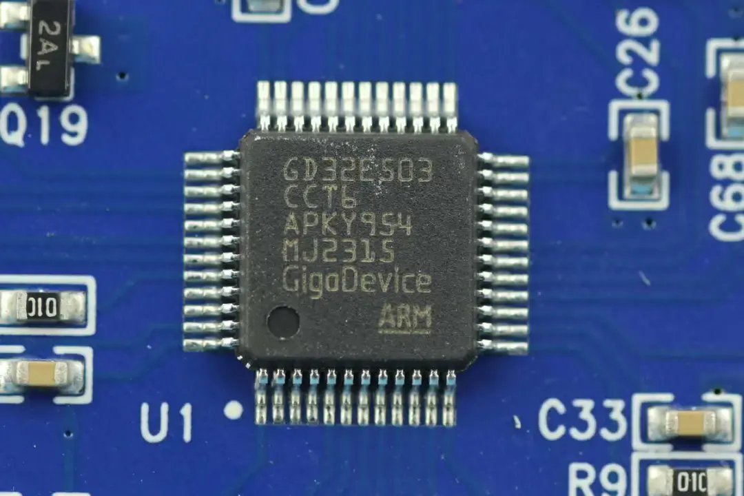

GigaDevice兆易创新GD32E503CCT6
![或许是全网目前最全的户外电源MCU应用案例汇总,你还不来看看-充电头网](https://static.chongdiantou.com/wp-content/uploads/2024/07/2024070906300646.webp?x-oss-process=style/cdt800w)
MPPT模块主控MCU来自兆易创新,型号GD32E503CCT6,内置32位Arm Cortex-M33内核,最高主频180MHz,内置256KB FLASH和96KB SRAM。
![或许是全网目前最全的户外电源MCU应用案例汇总,你还不来看看-充电头网](https://static.chongdiantou.com/wp-content/uploads/2024/07/2024070906300869.webp?x-oss-process=style/cdt800w)
内置的TI德州仪器C2000系列实时微控制器,型号TMS320F280025PNS,芯片内置32位DSP内核,主频100MHz,内部集成FPU和TMU,内置128KB闪存。可用于工业电机驱动,电机控制,光伏逆变器,数字电源,电动车辆与运输,感应和信号调理用途。

高能侠1200W便携式户外电源
![或许是全网目前最全的户外电源MCU应用案例汇总,你还不来看看-充电头网](https://static.chongdiantou.com/wp-content/uploads/2024/07/2024070906301212.webp?x-oss-process=style/cdt800w)
高能侠这款AFT1000户外电源采用铝合金外壳设计,颜值高并且坚固耐用。两侧设有提手便于搬运,并在顶部设有无线充电区域,方便手机充电。在机身侧面设置AC输出插座和输入插座,并设有USB-C和USB-A接口,还设有通气格栅用于内部散热。
![或许是全网目前最全的户外电源MCU应用案例汇总,你还不来看看-充电头网](https://static.chongdiantou.com/wp-content/uploads/2024/07/2024070906302381.webp?x-oss-process=style/cdt800w)
ST意法半导体STM32L431CCT6
![或许是全网目前最全的户外电源MCU应用案例汇总,你还不来看看-充电头网](https://static.chongdiantou.com/wp-content/uploads/2024/07/2024070906302931.webp?x-oss-process=style/cdt800w)
保护板上内置一颗MCU来自ST意法半导体,型号STM32L431CCT6,内置80MHz主频M4 32位CPU和FPU,内置高速存储器和增强型I/O及外设,具有标准和高级通信接口。

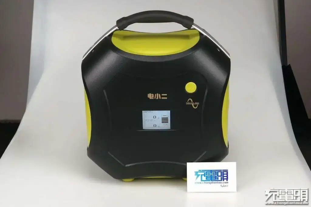

电小二户外电源400
![或许是全网目前最全的户外电源MCU应用案例汇总,你还不来看看-充电头网](https://static.chongdiantou.com/wp-content/uploads/2024/07/2024070906305573.webp?x-oss-process=style/cdt800w)
电小二户外电源400拥有414Wh的容量储备,AC 220V输出、5V USB、车载点烟器输出孔、12VDC等多种输出方式,带出去户外游玩接上电风扇、电冰箱、为笔记本手机充电、提供照明等等简直是神器,作为家里应急储能也可以轻松应对临时停电等窘态,为用户提供一种有备无患的生活方式。

ST意法半导体32F030F4P6
![或许是全网目前最全的户外电源MCU应用案例汇总,你还不来看看-充电头网](https://static.chongdiantou.com/wp-content/uploads/2024/07/2024070906313539.webp?x-oss-process=style/cdt800w)
一颗ST意法半导体32F030F4P6 MCU,用于分频输出高频驱动信号。

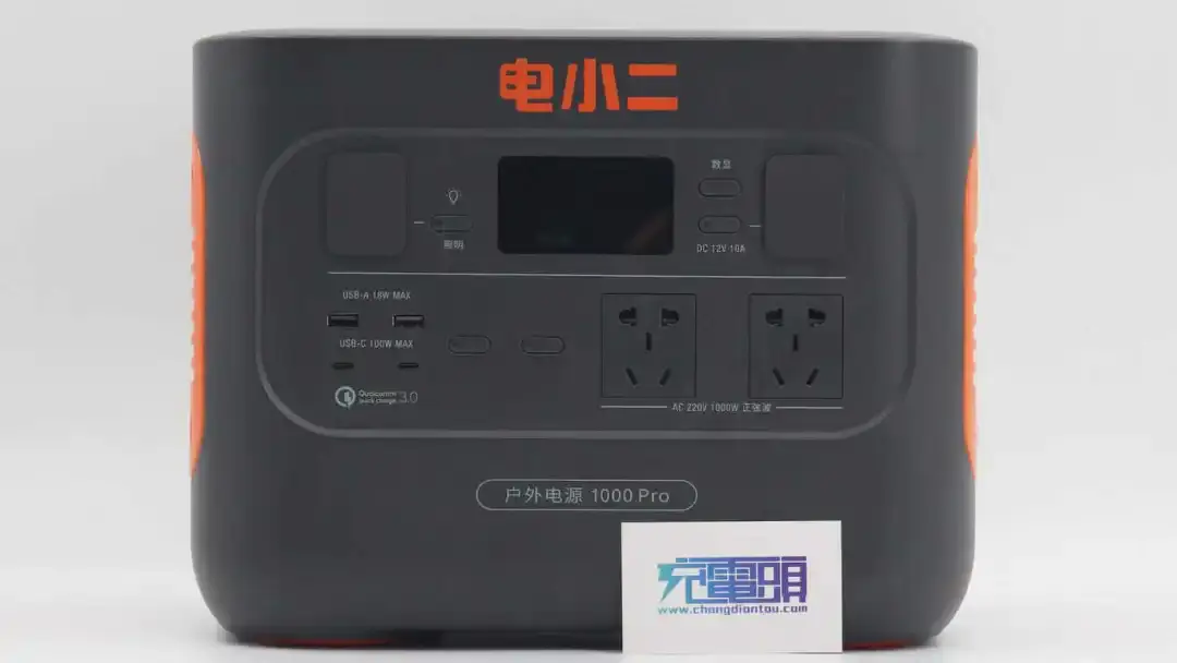

电小二1000W户外电源1000 Pro
![或许是全网目前最全的户外电源MCU应用案例汇总,你还不来看看-充电头网](https://static.chongdiantou.com/wp-content/uploads/2024/07/2024070906314317.webp?x-oss-process=style/cdt800w)
电小二1000 Pro内置1002Wh电池,内置双向逆变支持1000W输出功率,并支持2000W峰值输出功率。并且具备交流直接输入充电和太阳能充电,可在1.8小时内为户外电源充满电。电小二1000Pro户外电源还具备USB-C和USB-A快充,USB-C支持100W快充输出,USB-A支持18W快充输出,DC车充接口支持12V10A输出,满足多种设备的户外用电需求。
内置MCU
![或许是全网目前最全的户外电源MCU应用案例汇总,你还不来看看-充电头网](https://static.chongdiantou.com/wp-content/uploads/2024/07/2024070906314715.webp?x-oss-process=style/cdt800w)
两颗MCU芯片来自兆易创新,型号GD32F303CCT6,用于电池参数采集和通信功能。
GigaDevice兆易创新GD32F303VET6
![或许是全网目前最全的户外电源MCU应用案例汇总,你还不来看看-充电头网](https://static.chongdiantou.com/wp-content/uploads/2024/07/2024070906315293.webp?x-oss-process=style/cdt800w)
另外一颗MCU来自兆易创新,型号为GD32F303VET6,是一颗主频达120MHz的MCU,内置Cortex-M4内核,具备256KB FLASH和64KB SRAM,支持PWM信号输出。用于状态显示和控制功能。
Jackery电小二1000W户外电源1000 Pro 2
![或许是全网目前最全的户外电源MCU应用案例汇总,你还不来看看-充电头网](https://static.chongdiantou.com/wp-content/uploads/2024/07/2024070906315785.webp?x-oss-process=style/cdt800w)
电小二新一代户外电源1000 Pro 2在充电速度、输出功率、安全和耐用等多方面做了重大升级。市电、太阳能以及车载车充三种充电方式让用户走到哪都能安心补电,而更高的AC逆变输出功率,让车载冰箱、电烧水壶、煎锅等设备使用不是问题。此外配置丰富DC输出口,满足笔记本电脑、手机等充电需求。全新升级为用户户外休闲,户外作业及应急备电等用电场景带来更好体验。

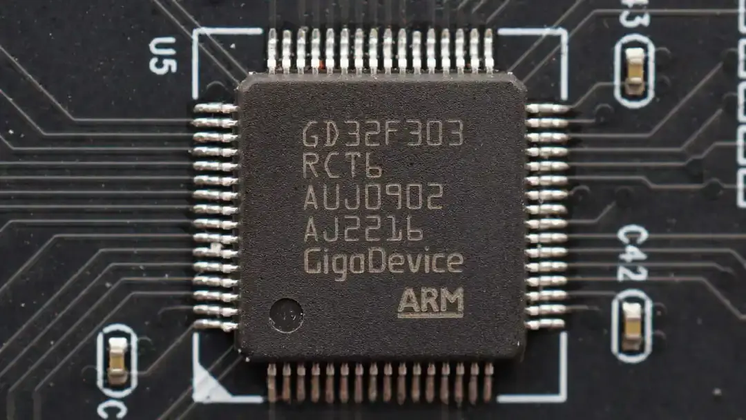

![或许是全网目前最全的户外电源MCU应用案例汇总,你还不来看看-充电头网](https://static.chongdiantou.com/wp-content/uploads/2024/07/2024070906320553.webp?x-oss-process=style/cdt800w)
快充面板主控MCU来自兆易创新,型号GD32F303RCT6,是一颗主频达120MHz的MCU,内置Cortex-M4内核,具备256KB FLASH和48KB SRAM,支持PWM信号输出。

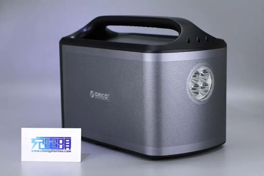

奥睿科300W户外电源
![或许是全网目前最全的户外电源MCU应用案例汇总,你还不来看看-充电头网](https://static.chongdiantou.com/wp-content/uploads/2024/07/2024070906390276.webp?x-oss-process=style/cdt800w)
奥睿科300W户外电源采用塑料外壳,减小重量,同时顶部有提手携带方便。产品标配照明灯、车充插口、USB接口和AC插口等,USB接口支持QC 18W、PD 60W等热门功率快充,满足手机、笔电快充需求。此外自带显示屏,使用过程中,观察用电情况也很方便。
内置MCU
Sinowealth中颖SH88F2051A
![或许是全网目前最全的户外电源MCU应用案例汇总,你还不来看看-充电头网](https://static.chongdiantou.com/wp-content/uploads/2024/07/2024070906390930.webp?x-oss-process=style/cdt800w)
一颗中颖SH88F2051A 8位MCU用于整机保护控制,SH88F2051A还集成了256字节外部RAM,可兼容8052芯片的16位定时器/计数器。

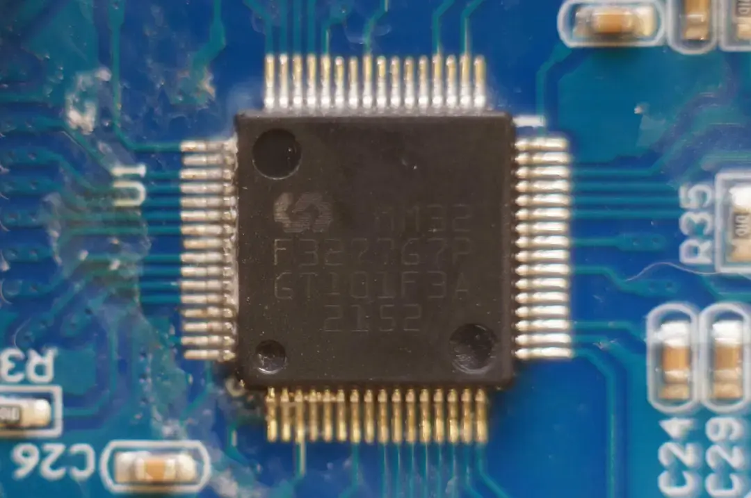

MindMotion灵动微MM32F3277
![或许是全网目前最全的户外电源MCU应用案例汇总,你还不来看看-充电头网](https://static.chongdiantou.com/wp-content/uploads/2024/07/2024070906392896.webp?x-oss-process=style/cdt800w)
控制板上面的主控MCU来自MindMotion灵动微,型号为MM32F3277,是一颗M3内核的MCU,最高工作频率可达120MHz,内置512KB FLASH和128KB SRAM,具有UART/I2C/I2S/SPI/CAN/SDIO/以太网和USB接口,采用LQFP64封装。

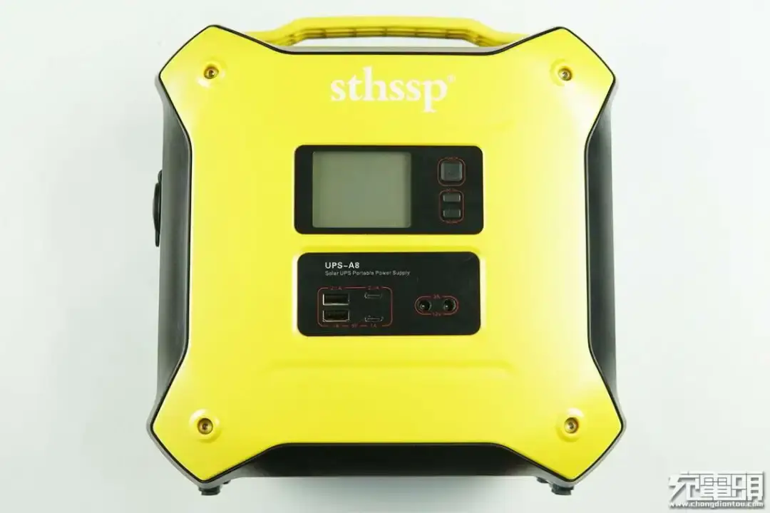

sthssp PES-A8便携式储能电源
![或许是全网目前最全的户外电源MCU应用案例汇总,你还不来看看-充电头网](https://static.chongdiantou.com/wp-content/uploads/2024/07/2024070906394140.webp?x-oss-process=style/cdt800w)
这款sthssp 500Wh 550W储能电源不仅拥有最大550W的输出功率,还内置500Wh的容量,应对一般的长途户外出行使用,基本是妥妥够用了。不论是笔记本电脑、智能手机、平板电脑、无人机、照明灯、车载冰箱等,都不在话下。
内置MCU
![或许是全网目前最全的户外电源MCU应用案例汇总,你还不来看看-充电头网](https://static.chongdiantou.com/wp-content/uploads/2024/07/2024070906394422.webp?x-oss-process=style/cdt800w)
型号丝印均未知,这里不在叙述。

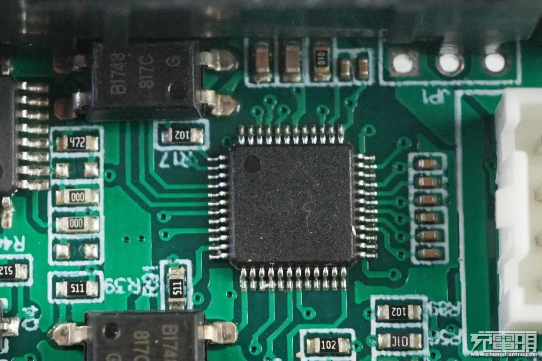

内置MCU
MCU无丝印,型号未知。

TYLT 20800mAh 100W户外电源
![或许是全网目前最全的户外电源MCU应用案例汇总,你还不来看看-充电头网](https://static.chongdiantou.com/wp-content/uploads/2024/07/2024070906405465.webp?x-oss-process=style/cdt800w)
TYLT这款户外电源采用方块机身造型设计,边角过渡圆润,顶部设有胶垫防尘。和常见的户外电源相比,虽然性能没那么强悍,但胜在保证一般供电前提下,可以让用户轻装出行,机身外套两条布带也是为了方便用户携带而设计。
内置MCU

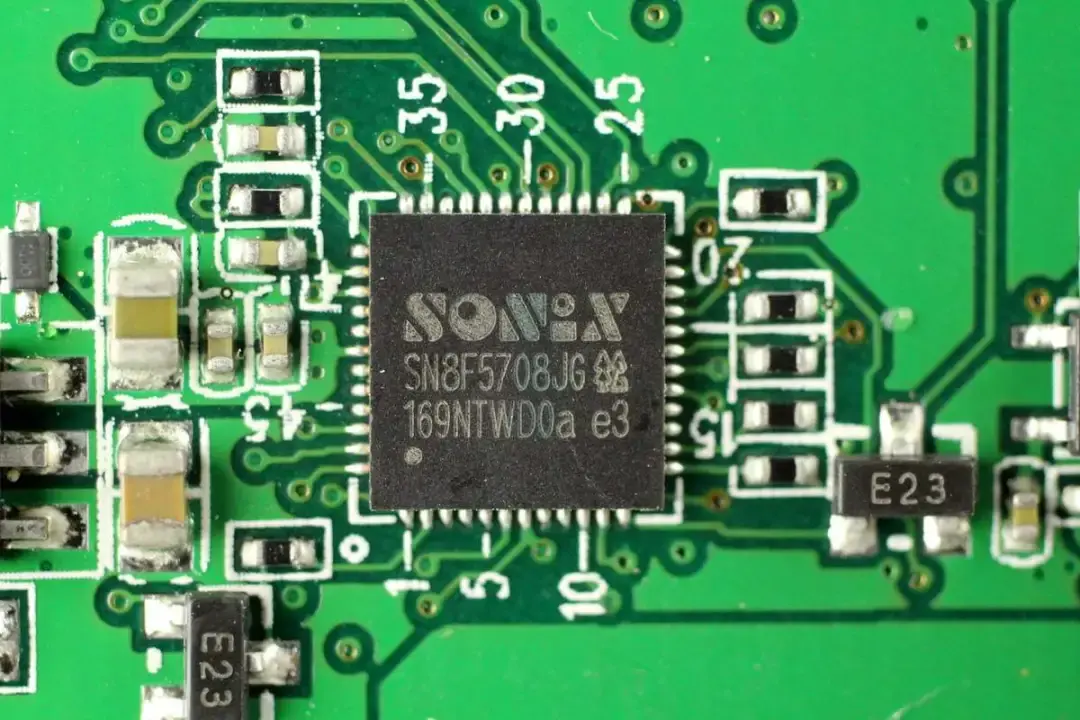

Sonix松翰科技SN8F5708
![或许是全网目前最全的户外电源MCU应用案例汇总,你还不来看看-充电头网](https://static.chongdiantou.com/wp-content/uploads/2024/07/2024070906410179.webp?x-oss-process=style/cdt800w)
松翰科技SN8F5708是一颗相容MCS-51指令集的八位微控制器MCU,内建16 KB ROM、256 bytes IRAM和1 KB XRAM。

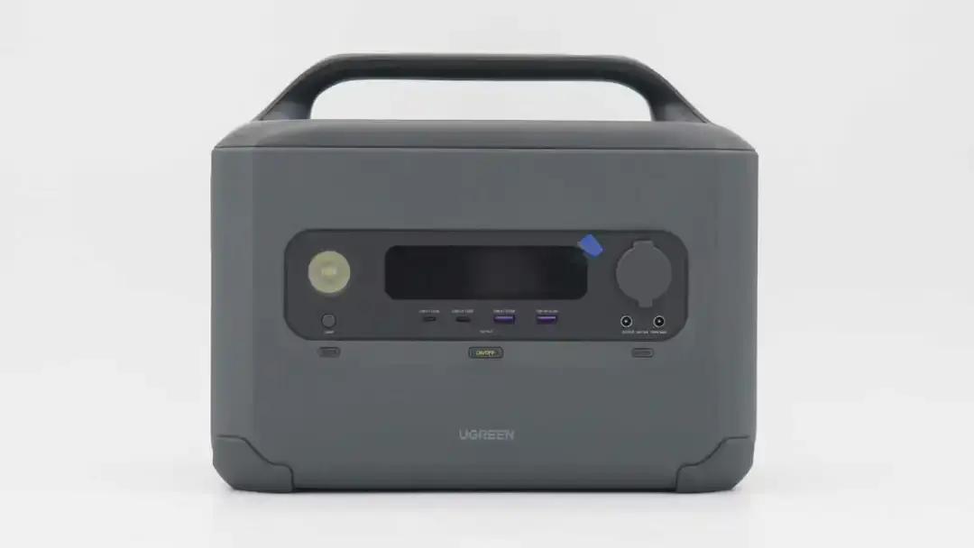

绿联便携户外电源GS600
![或许是全网目前最全的户外电源MCU应用案例汇总,你还不来看看-充电头网](https://static.chongdiantou.com/wp-content/uploads/2024/07/2024070906410424.webp?x-oss-process=style/cdt800w)
绿联推出的这款户外电源内置680Wh磷酸铁锂电池,逆变采用纯正弦波输出,具备600W输出功率,超能模式加持下输出功率为1500W,并且支持UPS功能,10ms内完成切换到户外电源供电。同时具备USB-C和USB-A快充接口,USB-C接口支持100W快充输出。
内置MCU
![或许是全网目前最全的户外电源MCU应用案例汇总,你还不来看看-充电头网](https://static.chongdiantou.com/wp-content/uploads/2024/07/2024070906415078.webp?x-oss-process=style/cdt800w)
内置一颗兆易创新GD32F303VET6,该芯片是主频达120MHz的MCU,内置Cortex-M4内核,具备256KB FLASH和64KB SRAM,支持PWM信号输出。用于状态显示和控制功能。

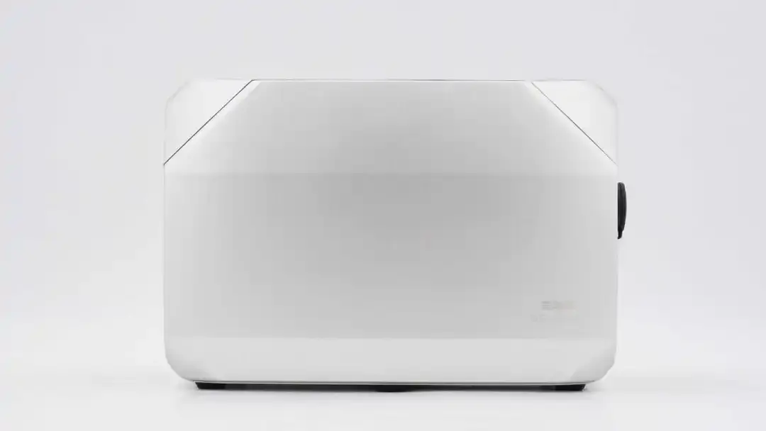

绿联星辰户外电源GS1200
![或许是全网目前最全的户外电源MCU应用案例汇总,你还不来看看-充电头网](https://static.chongdiantou.com/wp-content/uploads/2024/07/2024070906422970.webp?x-oss-process=style/cdt800w)
充电头网通过拆解了解到,绿联星辰户外电源采用模块化设计,电池组,双向逆变模块和快充模块均为独立模块设计,通过连接器连接。电池组采用塑料框架固定,增加强度。内部电池组为8串2并连接,共16节电池。电池固定在塑料支架中,单节电池容量为20Ah,两节并联组成40Ah容量。电池组采用瑞萨RAJ240090电池保护芯片进行保护,并配有保险丝进行过流保护。

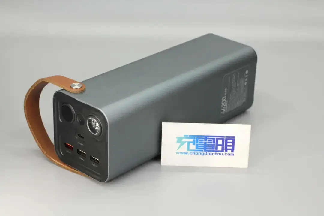

羽博200W便携式储能电源
![或许是全网目前最全的户外电源MCU应用案例汇总,你还不来看看-充电头网](https://static.chongdiantou.com/wp-content/uploads/2024/07/2024070906435384.webp?x-oss-process=style/cdt800w)
羽博EN2储能电源采用铝合金外壳,整体更加上档次,两个端面分别为交流逆变输出和PD快充面板,并在使用率更高的PD快充面板侧,增加皮质提手,方便使用。交流逆变支持200W输出功率,能够满足小家电的供电需求。PD支持65W双向快充,USB-A口支持18W快充,满足手机笔记本供电需求。

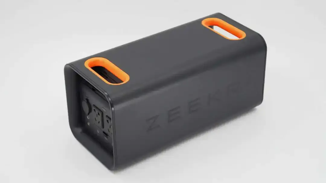

ZEEKR极氪
极氪1200W移动电源1200
![或许是全网目前最全的户外电源MCU应用案例汇总,你还不来看看-充电头网](https://static.chongdiantou.com/wp-content/uploads/2024/07/2024070906441275.webp?x-oss-process=style/cdt800w)
极氪这款移动电源内置双向逆变模块,具备交流快充和交流输出能力,实质上是一款户外电源产品。极氪移动电源采用一体式外壳设计,采用长条方柱造型,在壳体两侧集成提手,便于移动。移动电源内置1058Wh锂电池,支持1200W逆变输出,峰值输出功率为2400W。

ST意法STM32F103VCT6
![或许是全网目前最全的户外电源MCU应用案例汇总,你还不来看看-充电头网](https://static.chongdiantou.com/wp-content/uploads/2024/07/2024070906441594.webp?x-oss-process=style/cdt800w)
一颗主控MCU芯片来自ST意法半导体,型号STM32F103VCT6,芯片内置32位Cortex-M3 CPU,最高主频为72MHz,具备单周期乘法和硬件除法器。内部集成256K FLASH和64K SRAM,具有SPI,I2C,USART,USB和CAN总线接口。

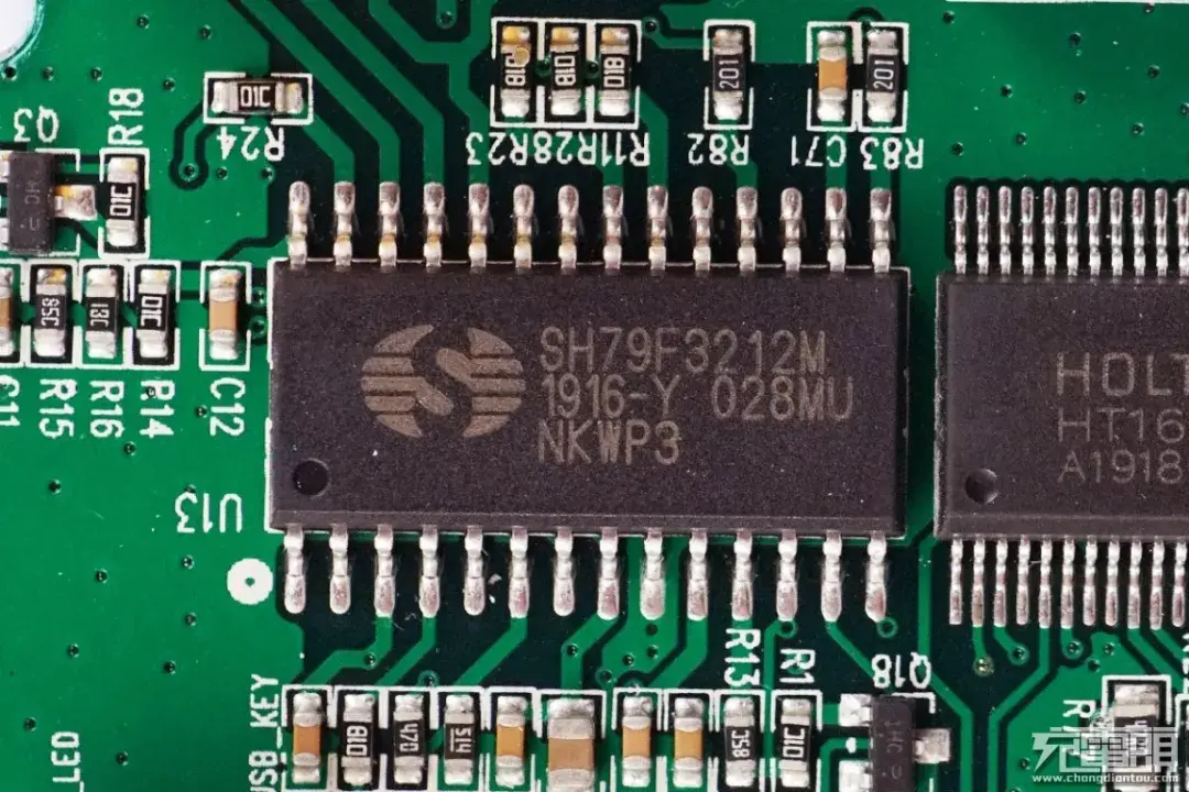

Sinowealth中颖电子SH79F3212
![或许是全网目前最全的户外电源MCU应用案例汇总,你还不来看看-充电头网](https://static.chongdiantou.com/wp-content/uploads/2024/07/2024070906442511.webp?x-oss-process=style/cdt800w)
一颗Sinowealth中颖电子SH79F3212增强型8051单片机,芯片内置12Bit ADC,用于电量显示和移动电源控制。
充电头网了解到,消费者日常使用的手机快充、家用电器,以及户外电源、光伏能源、测绘设备、医疗设备,工业控制系统和通信系统等等都离不开MCU的存在。可以说MCU以其通用性、灵活性、低成本、可靠性、低功耗特性,为各种控制需求提供了理想的解决方案。
而通过整理以往40款户外电源拆解数据是发现,在厂商占比方面,除未知型号外,兆易创新、意法以及德州仪器分别以及35%、13%和7%排名前三。在MCU芯片出现次数方面,兆易创新GD32F303RCT6以及兆易创新GD32F303VET6两款芯片出场次数最多,从充电头网自购拆解数据库来看,兆易创新在户外电源领域目前比较受工程师欢迎。
文中统计数据均来自充电头网自购拆解产品数据库,仅供参考。
