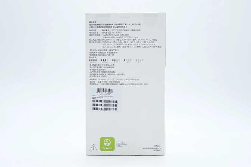

背面印有移动电源参数、相关注意事项以及商家信息。
![拆解报告:SAMSUNG三星20000mAh 45W移动电源EB-P4520-充电头网](https://static.chongdiantou.com/wp-content/uploads/2024/07/2024070907095071.png?x-oss-process=style/cdt800w)
背面信息特写,下面到实物环节再详细介绍。

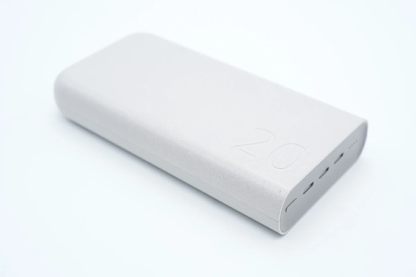

三星这款移动电源延续此前拆解的10000mAh版相同样式设计, 不过容量翻倍后机身也更厚。
![拆解报告:SAMSUNG三星20000mAh 45W移动电源EB-P4520-充电头网](https://static.chongdiantou.com/wp-content/uploads/2024/07/2024070907090298.png?x-oss-process=style/cdt800w)
机身同样采用类花岗岩纹理设计,整体外观风格独特。

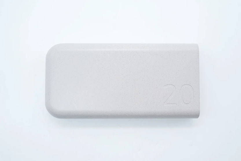

![拆解报告:SAMSUNG三星20000mAh 45W移动电源EB-P4520-充电头网](https://static.chongdiantou.com/wp-content/uploads/2024/07/2024070907085372.png?x-oss-process=style/cdt800w)

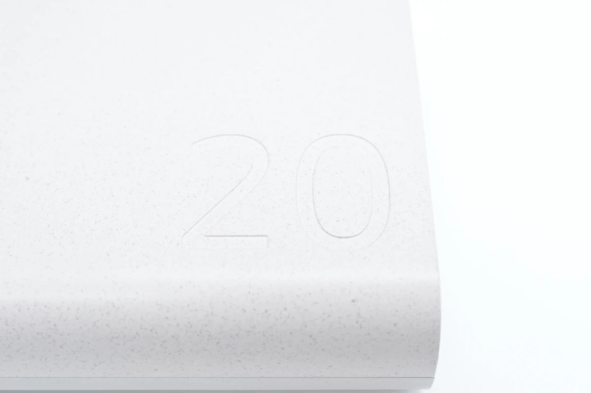

机身正面一角内凹设计数字20,比较容易让人跟20000mAh容量联系起来。

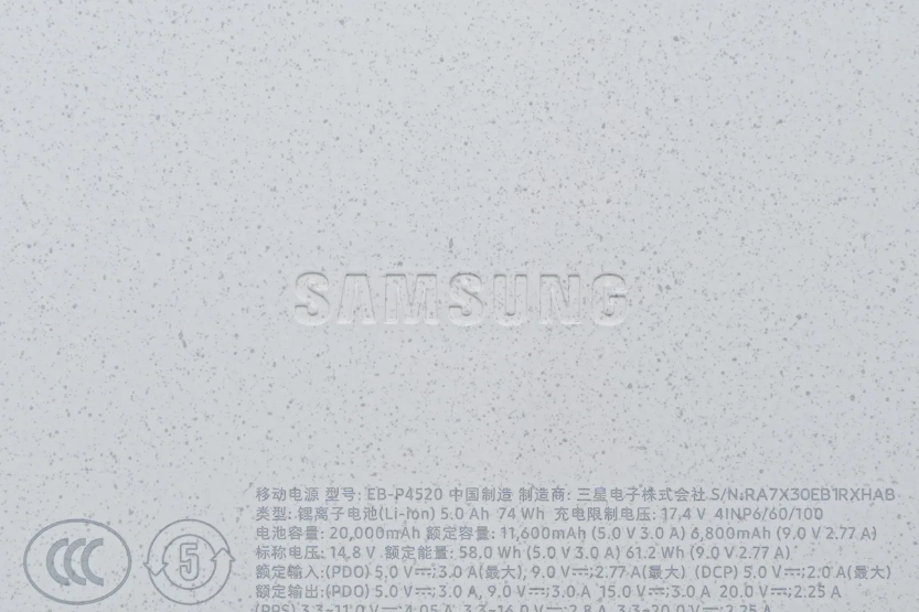

![拆解报告:SAMSUNG三星20000mAh 45W移动电源EB-P4520-充电头网](https://static.chongdiantou.com/wp-content/uploads/2024/07/2024070907085040.png?x-oss-process=style/cdt800w)
机身背面设计也比较简洁,外壳上印有移动电源参数。
![拆解报告:SAMSUNG三星20000mAh 45W移动电源EB-P4520-充电头网](https://static.chongdiantou.com/wp-content/uploads/2024/07/2024070907084157.png?x-oss-process=style/cdt800w)
背面中心内凹设计SAMSUNG品牌。
![拆解报告:SAMSUNG三星20000mAh 45W移动电源EB-P4520-充电头网](https://static.chongdiantou.com/wp-content/uploads/2024/07/2024070907083527.png?x-oss-process=style/cdt800w)

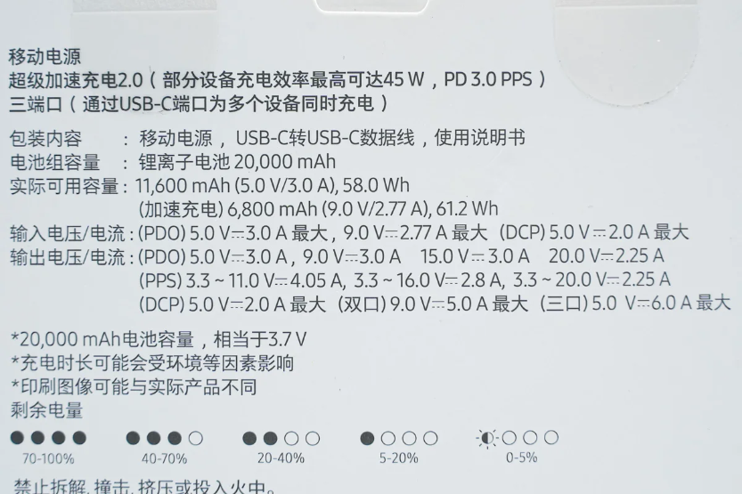

产品参数特写
型号:EB-P4520
类型:锂离子电池 5.0Ah 74Wh
充电限制电压:17.4V
电池容量:20000mAh
额定容量:11600mAh(5V3A)/6800mAh(9V2.77A)
标称电压:14.8V
额定容量:58Wh(5V3A)/61.2Wh(9V2.77A)
额定输入:(PDO)5V3A、9V2.77A、(DCP)5V2A
额定输出:(PDO)5V3A、9V3A、15V3A、20V2.25A
(PPS)3.3-11V4.05A、3.3-16V2.8A、3.3-20V2.25A
(DCP)5V2A、9V5A、5V6A
制造商:三星电子株式会社
产品通过了CCC认证。

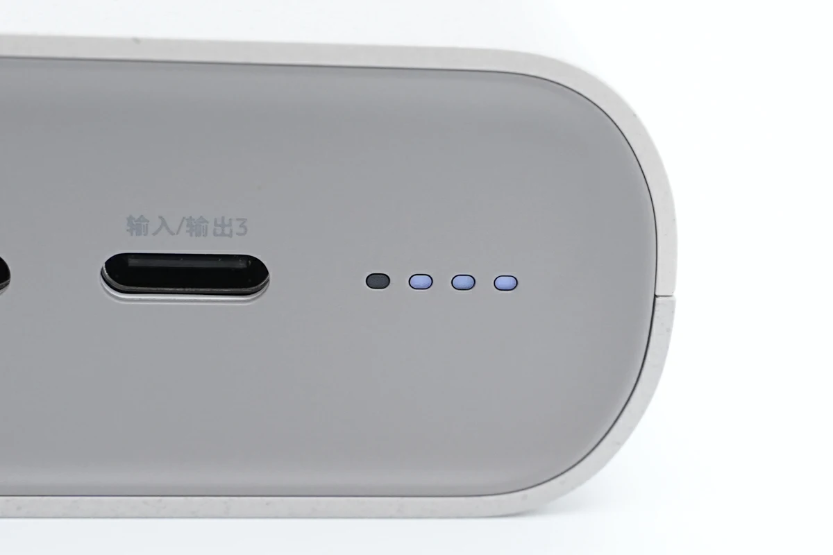

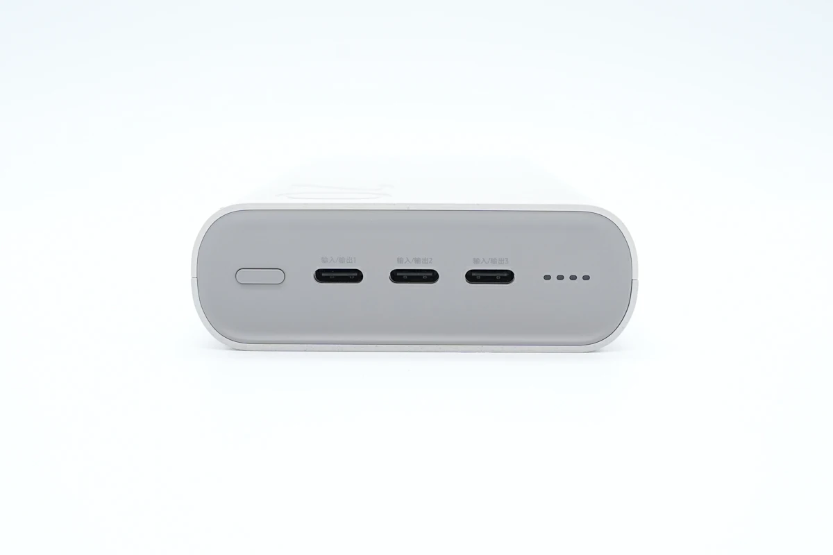

顶面配备电源键、电量指示灯以及三个USB-C接口。
![拆解报告:SAMSUNG三星20000mAh 45W移动电源EB-P4520-充电头网](https://static.chongdiantou.com/wp-content/uploads/2024/07/2024070907082035.png?x-oss-process=style/cdt800w)
电量指示灯亮淡蓝色光。

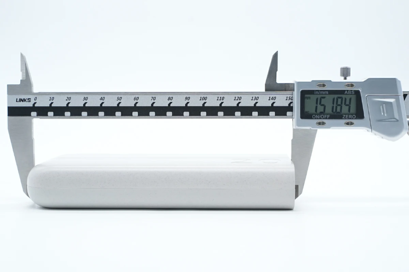

实测移动电源机身长度为151.84mm。

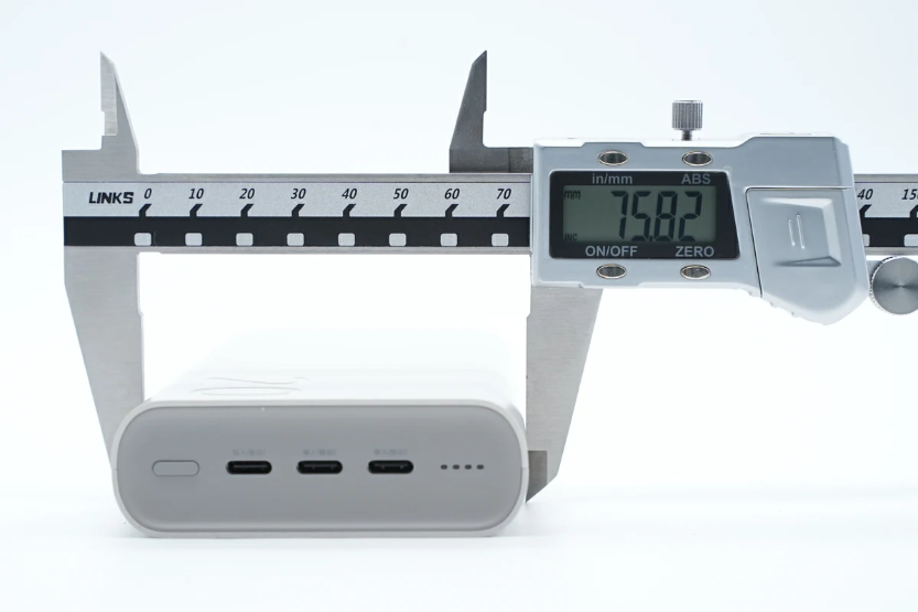

宽度为75.82mm。
![拆解报告:SAMSUNG三星20000mAh 45W移动电源EB-P4520-充电头网](https://static.chongdiantou.com/wp-content/uploads/2024/07/2024070907074954.png?x-oss-process=style/cdt800w)

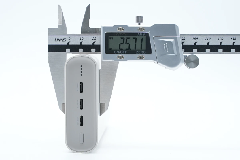

厚度为25.71mm。

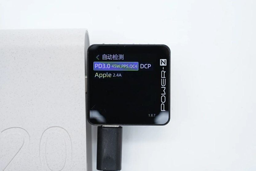

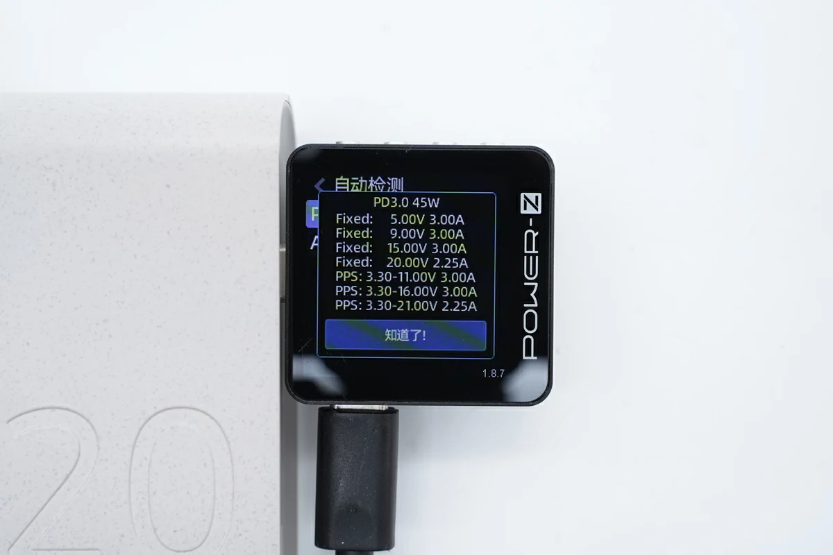

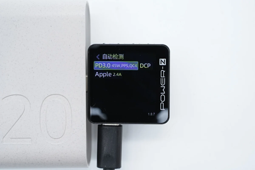

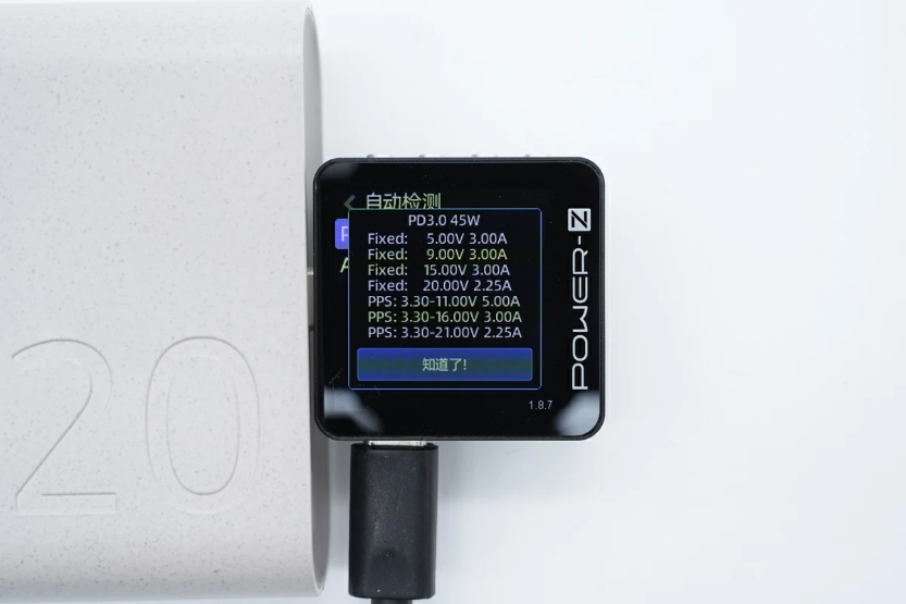

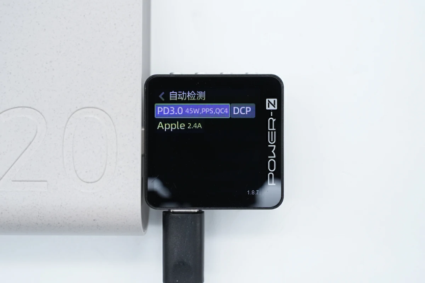

使用ChargerLAB POWER-Z KM003C测得其中USB-C1口支持PD3.0、PPS、QC4、DCP、Apple 2.4A充电协议。
![拆解报告:SAMSUNG三星20000mAh 45W移动电源EB-P4520-充电头网](https://uploader.shimo.im/f/k6B9i6ekOgI7Q9vq.jpg!thumbnail?accessToken=eyJhbGciOiJIUzI1NiIsImtpZCI6ImRlZmF1bHQiLCJ0eXAiOiJKV1QifQ.eyJleHAiOjE3MjA1MDgwOTEsImZpbGVHVUlEIjoiZFBrcGQxek1leUlncmxrTyIsImlhdCI6MTcyMDUwNzc5MSwiaXNzIjoidXBsb2FkZXJfYWNjZXNzX3Jlc291cmNlIiwidXNlcklkIjo4NjkxNjMyMX0.s9hncI_TFY-gJTWHFAp9MiyDeHNZJQlQOMHipFxIcAQ)
并且具备5V3A、9V3A、15V3A、20V2.25A四组固定电压档位,以及3.3-11V5A、3.3-16V3A、3.3-21V2.25A三组PPS电压档位。
![拆解报告:SAMSUNG三星20000mAh 45W移动电源EB-P4520-充电头网](https://static.chongdiantou.com/wp-content/uploads/2024/07/2024070907064737.png?x-oss-process=style/cdt800w)
测得USB-C2口兼容协议相同。
![拆解报告:SAMSUNG三星20000mAh 45W移动电源EB-P4520-充电头网](https://static.chongdiantou.com/wp-content/uploads/2024/07/2024070907063551.png?x-oss-process=style/cdt800w)
此外PDO报文也一样。
![拆解报告:SAMSUNG三星20000mAh 45W移动电源EB-P4520-充电头网](https://static.chongdiantou.com/wp-content/uploads/2024/07/2024070907063210.png?x-oss-process=style/cdt800w)
测得USB-C3口兼容协议也相同。
![拆解报告:SAMSUNG三星20000mAh 45W移动电源EB-P4520-充电头网](https://static.chongdiantou.com/wp-content/uploads/2024/07/2024070907062943.png?x-oss-process=style/cdt800w)
此外PDO报文也一样,三个接口支持功率盲插。

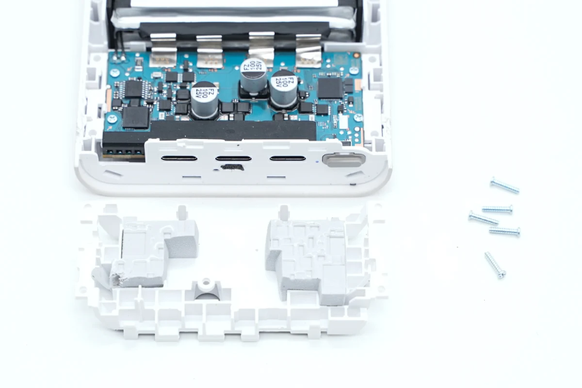

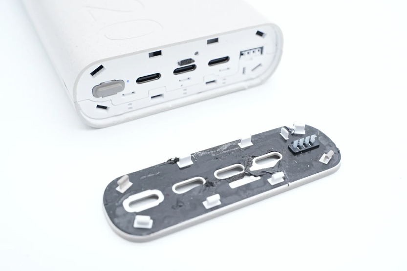

首先撬开移动电源端面盖板,盖板通过泡棉双面胶粘贴固定。
![拆解报告:SAMSUNG三星20000mAh 45W移动电源EB-P4520-充电头网](https://static.chongdiantou.com/wp-content/uploads/2024/07/2024070907061049.png?x-oss-process=style/cdt800w)

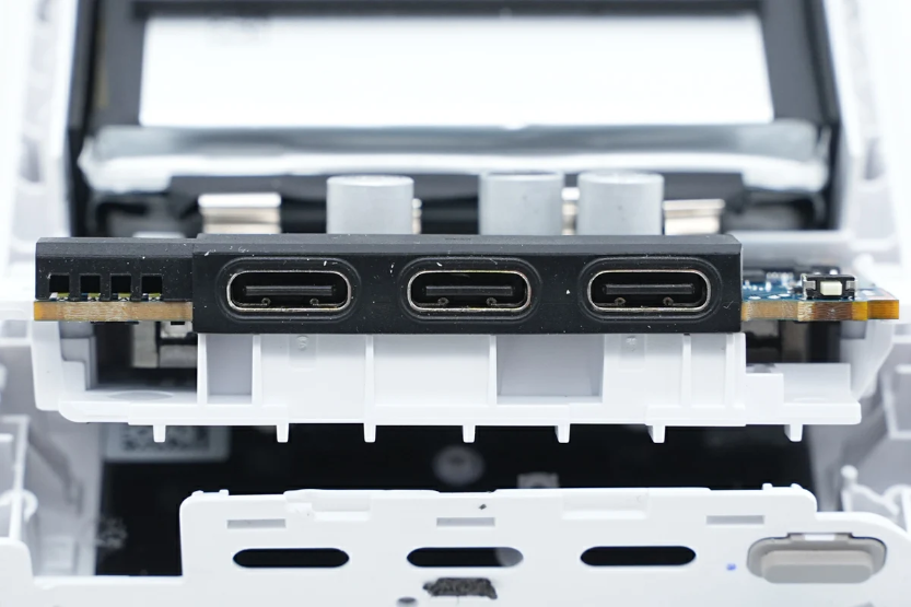

壳体内部电源键,USB-C插座和电量指示灯特写。
![拆解报告:SAMSUNG三星20000mAh 45W移动电源EB-P4520-充电头网](https://static.chongdiantou.com/wp-content/uploads/2024/07/2024070907052685.png?x-oss-process=style/cdt800w)

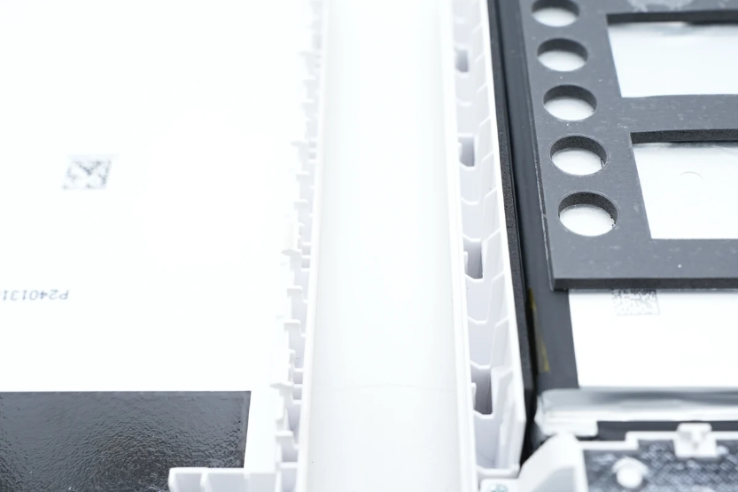

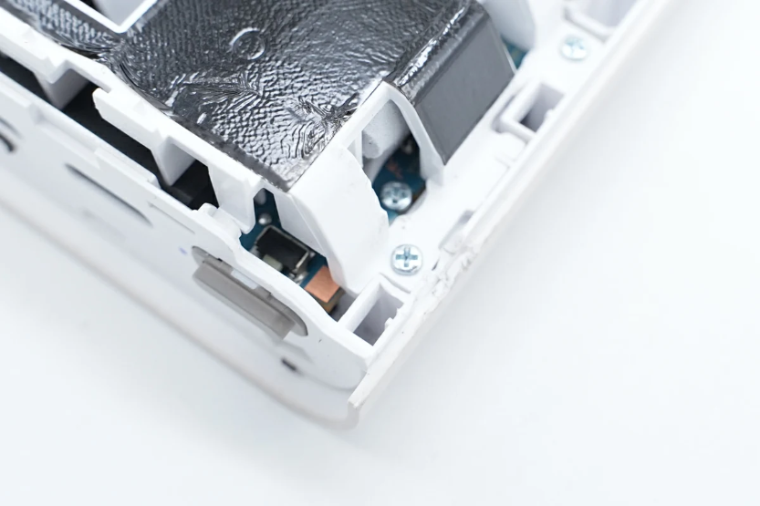

机身侧面通过卡扣固定。
![拆解报告:SAMSUNG三星20000mAh 45W移动电源EB-P4520-充电头网](https://static.chongdiantou.com/wp-content/uploads/2024/07/2024070907052137.png?x-oss-process=style/cdt800w)

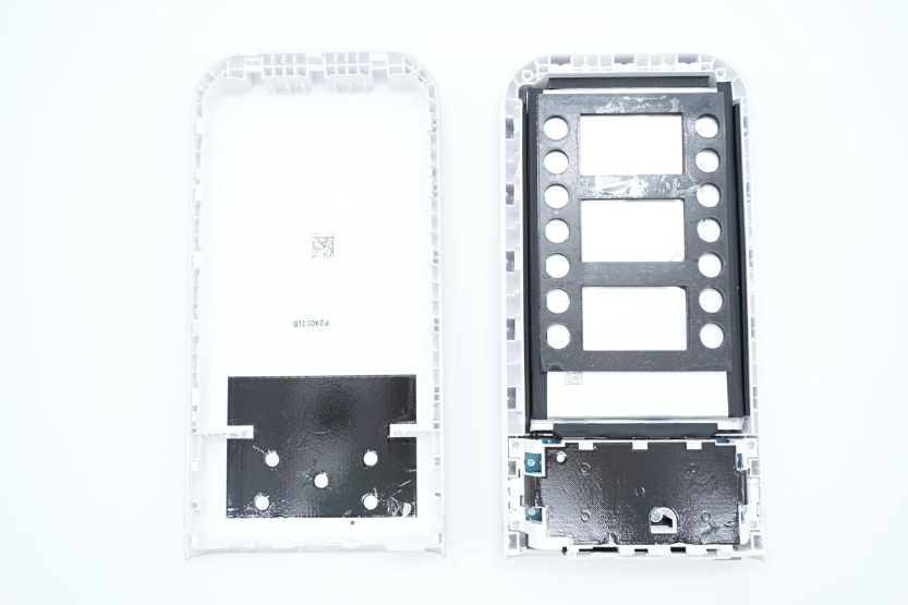

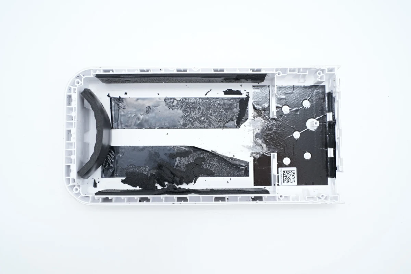

拆开机身外壳,在外壳内部设有石墨导热贴纸,电池上粘贴缓冲泡棉。
![拆解报告:SAMSUNG三星20000mAh 45W移动电源EB-P4520-充电头网](https://static.chongdiantou.com/wp-content/uploads/2024/07/2024070907043737.png?x-oss-process=style/cdt800w)
壳体接缝卡扣结构特写。
![拆解报告:SAMSUNG三星20000mAh 45W移动电源EB-P4520-充电头网](https://static.chongdiantou.com/wp-content/uploads/2024/07/2024070907043398.png?x-oss-process=style/cdt800w)

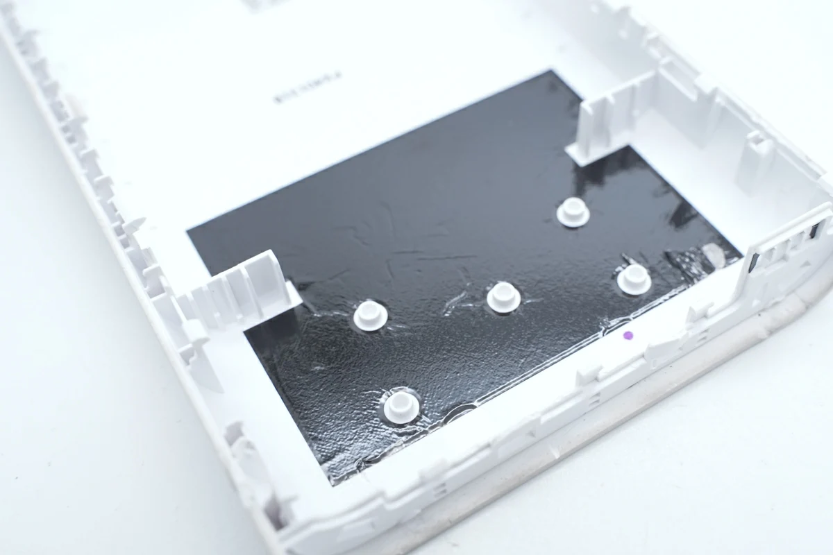

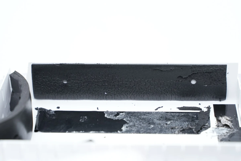

外壳内部粘贴的石墨导热贴纸特写。
![拆解报告:SAMSUNG三星20000mAh 45W移动电源EB-P4520-充电头网](https://static.chongdiantou.com/wp-content/uploads/2024/07/2024070907034483.png?x-oss-process=style/cdt800w)
内部壳体上也粘贴石墨导热贴纸。
![拆解报告:SAMSUNG三星20000mAh 45W移动电源EB-P4520-充电头网](https://static.chongdiantou.com/wp-content/uploads/2024/07/2024070907033916.png?x-oss-process=style/cdt800w)

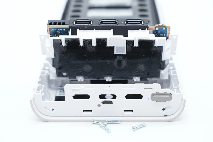

拧下固定螺丝,拆下固定壳体。
![拆解报告:SAMSUNG三星20000mAh 45W移动电源EB-P4520-充电头网](https://static.chongdiantou.com/wp-content/uploads/2024/07/2024070907032360.png?x-oss-process=style/cdt800w)

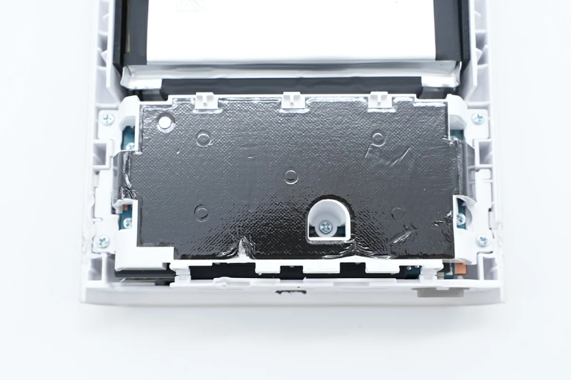

壳体内部粘贴导热垫,接触PCBA模块散热。
![拆解报告:SAMSUNG三星20000mAh 45W移动电源EB-P4520-充电头网](https://static.chongdiantou.com/wp-content/uploads/2024/07/2024070907031792.png?x-oss-process=style/cdt800w)

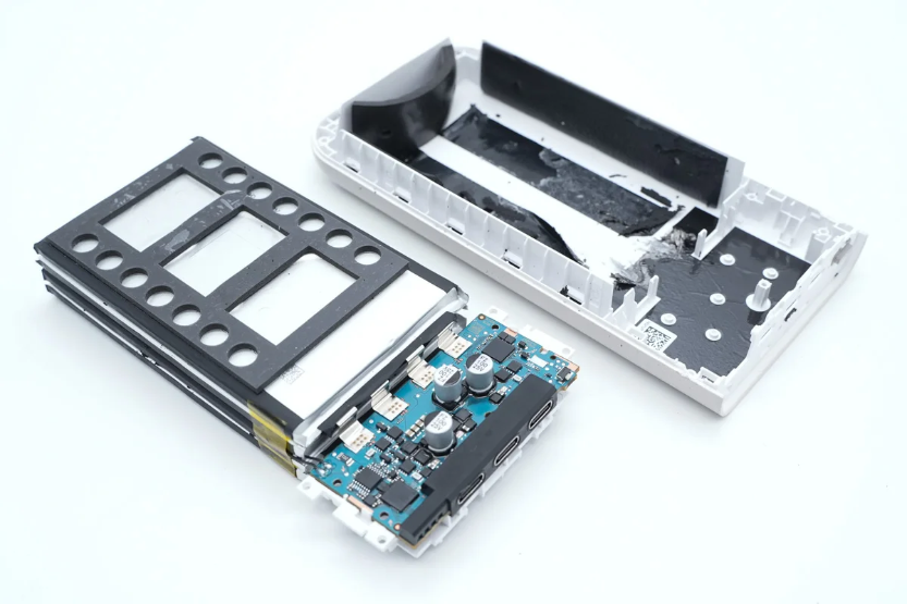

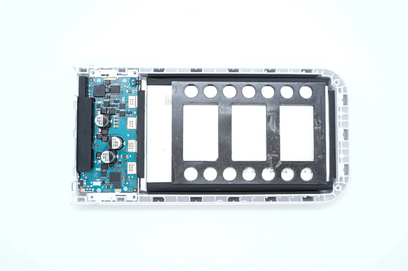

移动电源内部一览,左侧为PCBA模块,右侧为电池组。
![拆解报告:SAMSUNG三星20000mAh 45W移动电源EB-P4520-充电头网](https://static.chongdiantou.com/wp-content/uploads/2024/07/2024070907031163.png?x-oss-process=style/cdt800w)

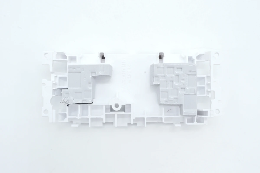

PCBA模块通过螺丝固定在底部支架上。
![拆解报告:SAMSUNG三星20000mAh 45W移动电源EB-P4520-充电头网](https://static.chongdiantou.com/wp-content/uploads/2024/07/2024070907014978.png?x-oss-process=style/cdt800w)
取出内部PCBA模块。
![拆解报告:SAMSUNG三星20000mAh 45W移动电源EB-P4520-充电头网](https://static.chongdiantou.com/wp-content/uploads/2024/07/2024070907005857.png?x-oss-process=style/cdt800w)
在USB-C接口和LED指示灯设有橡胶密封罩。
![拆解报告:SAMSUNG三星20000mAh 45W移动电源EB-P4520-充电头网](https://static.chongdiantou.com/wp-content/uploads/2024/07/2024070907005433.png?x-oss-process=style/cdt800w)
从壳体内部取出电池组和PCBA模块。
![拆解报告:SAMSUNG三星20000mAh 45W移动电源EB-P4520-充电头网](https://static.chongdiantou.com/wp-content/uploads/2024/07/2024070907003221.png?x-oss-process=style/cdt800w)

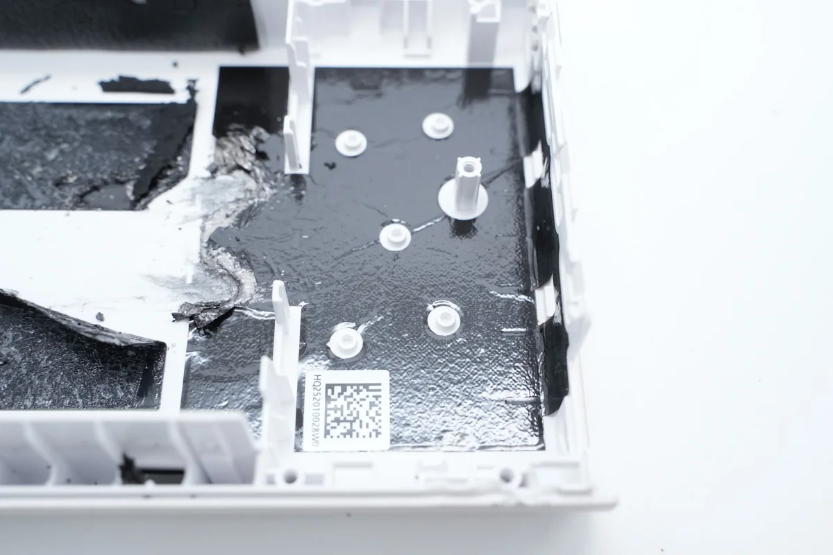

在壳体内部粘贴缓冲泡棉和石墨导热贴纸。
![拆解报告:SAMSUNG三星20000mAh 45W移动电源EB-P4520-充电头网](https://static.chongdiantou.com/wp-content/uploads/2024/07/2024070907013084.png?x-oss-process=style/cdt800w)

壳体内部粘贴的石墨导热贴纸特写。
![拆解报告:SAMSUNG三星20000mAh 45W移动电源EB-P4520-充电头网](https://static.chongdiantou.com/wp-content/uploads/2024/07/2024070906595969.png?x-oss-process=style/cdt800w)

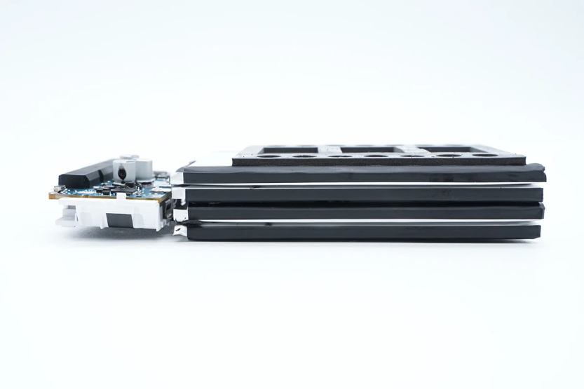

在电池组侧面设有热敏电阻,使用高温胶带粘贴固定。
![拆解报告:SAMSUNG三星20000mAh 45W移动电源EB-P4520-充电头网](https://static.chongdiantou.com/wp-content/uploads/2024/07/2024070906595026.png?x-oss-process=style/cdt800w)
移动电源内部电池组为四串连接。
![拆解报告:SAMSUNG三星20000mAh 45W移动电源EB-P4520-充电头网](https://static.chongdiantou.com/wp-content/uploads/2024/07/2024070906593628.png?x-oss-process=style/cdt800w)
电池侧边粘贴黑色胶带。
![拆解报告:SAMSUNG三星20000mAh 45W移动电源EB-P4520-充电头网](https://static.chongdiantou.com/wp-content/uploads/2024/07/2024070906592535.png?x-oss-process=style/cdt800w)

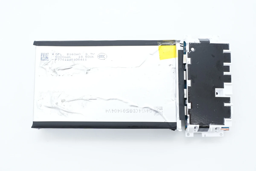

电池侧面印有信息。
![拆解报告:SAMSUNG三星20000mAh 45W移动电源EB-P4520-充电头网](https://static.chongdiantou.com/wp-content/uploads/2024/07/2024070906592019.png?x-oss-process=style/cdt800w)
电池来自赣锋锂业,型号5160A0。厚度为5.1mm,宽度60mm,长度100mm,标称电压3.7V,标称容量5000mAh,能量为18.5Wh。移动电源内部共使用四节串联,等效3.7V 20000mAh。
![拆解报告:SAMSUNG三星20000mAh 45W移动电源EB-P4520-充电头网](https://static.chongdiantou.com/wp-content/uploads/2024/07/2024070906584336.png?x-oss-process=style/cdt800w)
在移动电源底部壳体内部设有导热垫,接触PCBA模块散热。
![拆解报告:SAMSUNG三星20000mAh 45W移动电源EB-P4520-充电头网](https://static.chongdiantou.com/wp-content/uploads/2024/07/2024070906583561.png?x-oss-process=style/cdt800w)

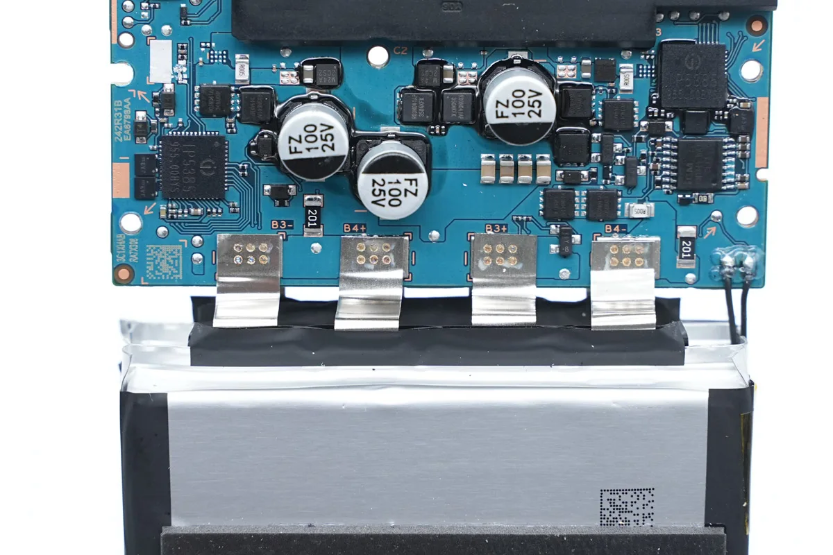

锂电池通过点焊连接到PCBA模块。
![拆解报告:SAMSUNG三星20000mAh 45W移动电源EB-P4520-充电头网](https://static.chongdiantou.com/wp-content/uploads/2024/07/2024070906582840.png?x-oss-process=style/cdt800w)
另一面同样通过点焊连接。
![拆解报告:SAMSUNG三星20000mAh 45W移动电源EB-P4520-充电头网](https://static.chongdiantou.com/wp-content/uploads/2024/07/2024070906582381.png?x-oss-process=style/cdt800w)

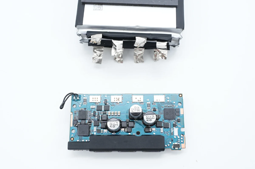

断开点焊焊点,分离电池组和PCBA模块。
![拆解报告:SAMSUNG三星20000mAh 45W移动电源EB-P4520-充电头网](https://static.chongdiantou.com/wp-content/uploads/2024/07/2024070906581198.png?x-oss-process=style/cdt800w)

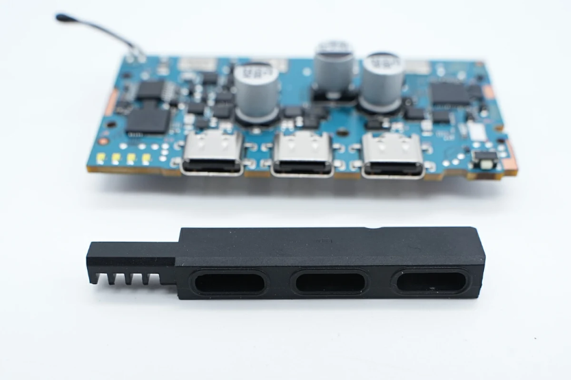

取下覆盖在USB-C接口和电量指示灯上的橡胶密封罩。
![拆解报告:SAMSUNG三星20000mAh 45W移动电源EB-P4520-充电头网](https://static.chongdiantou.com/wp-content/uploads/2024/07/2024070906580425.png?x-oss-process=style/cdt800w)

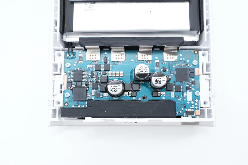

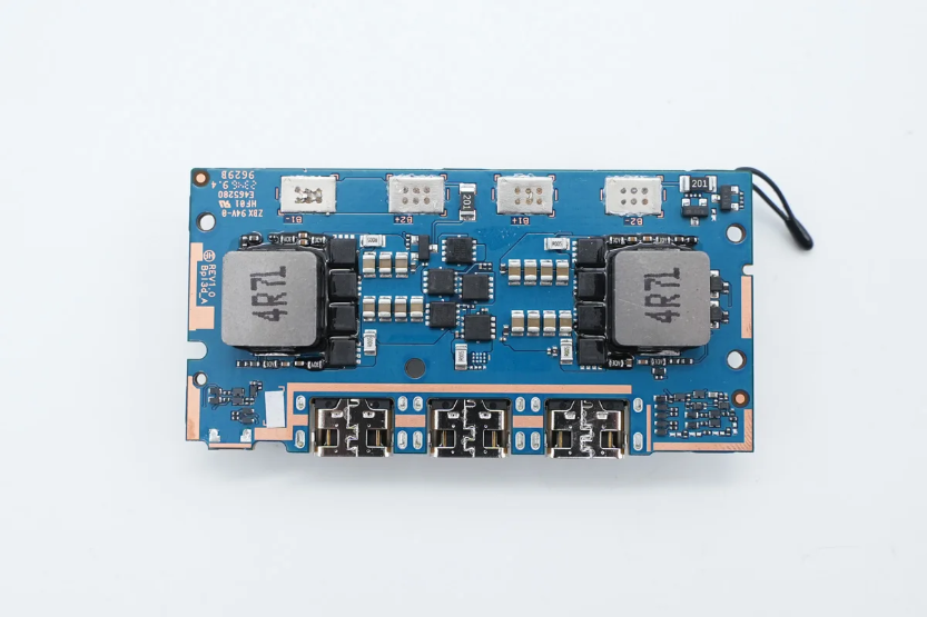

PCBA模块正面一览,在两侧焊接同步升降压控制器,左上角焊接NTC热敏电阻,下方焊接电池保护芯片,在中间位置焊接滤波电容,下方焊接三颗USB-C母座。
![拆解报告:SAMSUNG三星20000mAh 45W移动电源EB-P4520-充电头网](https://static.chongdiantou.com/wp-content/uploads/2024/07/2024070906574526.png?x-oss-process=style/cdt800w)
背面焊接两颗合金电感和对应的同步升降压开关管,MLCC滤波电容和VBUS开关管,USB-C母座采用沉板焊接降低厚度。
![拆解报告:SAMSUNG三星20000mAh 45W移动电源EB-P4520-充电头网](https://static.chongdiantou.com/wp-content/uploads/2024/07/2024070906572613.png?x-oss-process=style/cdt800w)

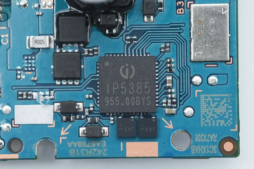

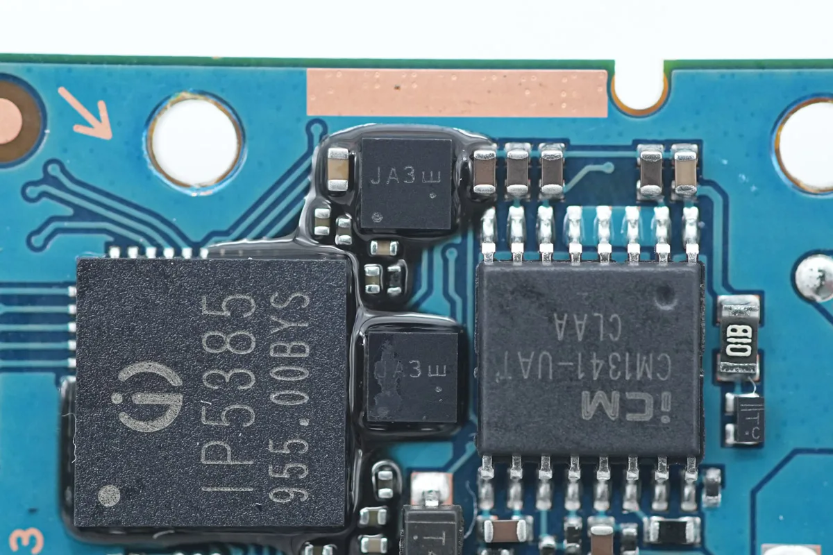

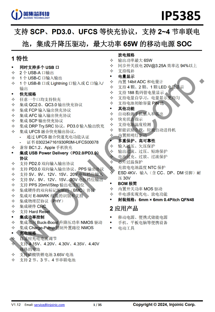

移动电源主控芯片来自英集芯科技,型号IP5385,是首款集成UFCS融合快充协议的快充移动电源SOC芯片,这款芯片将常见移动电源中的快充协议芯片,MCU,同步升降压控制器全部集成在一个封装内部,支持2-4串三元锂电池和磷酸铁锂电池应用,搭配MOS管和电感,即可组成双向65W快充移动电源,从而满足高性价比的快充需求。
英集芯IP5385延续了IP5389同步升降压SOC的全部功能,芯片同时支持2个USB-A口输出,支持一个双向USB-C接口,还支持Micro USB接口或者Lightning接口输入,任意接口均支持快充,支持UFCS融合快充,支持PD3.0快充,支持华为SCP,FCP快充等其他快充协议,具有非常好的兼容性。
IP5385内置双向同步升降压驱动器,内部集成电荷泵,支持使用高性能NMOS用于开关管和路径管理。只需一颗芯片搭配电感和同步开关管,以及对应接口的路径管理管,即可组成完整的2-4串电池,多接口的大功率快充移动电源。芯片支持65W充放电功率,满足移动电源,储能电源以及便携设备和电动工具应用。
![拆解报告:SAMSUNG三星20000mAh 45W移动电源EB-P4520-充电头网](https://static.chongdiantou.com/wp-content/uploads/2024/07/2024070906571218.png?x-oss-process=style/cdt800w)
英集芯 IP5385 资料信息。
![拆解报告:SAMSUNG三星20000mAh 45W移动电源EB-P4520-充电头网](https://static.chongdiantou.com/wp-content/uploads/2024/07/2024070906564464.png?x-oss-process=style/cdt800w)

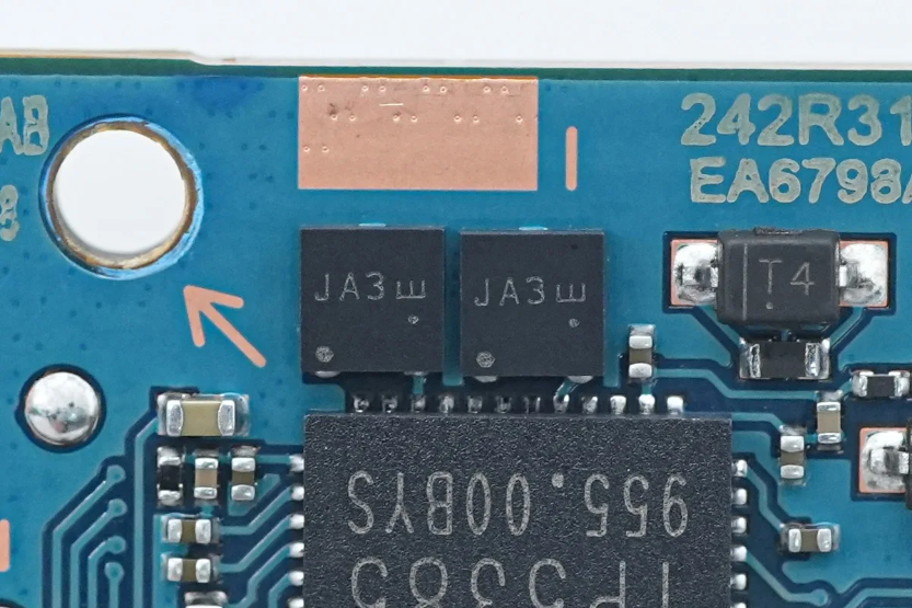

两颗丝印JA3的TVS二极管用于芯片内部驱动器供电过压保护。
![拆解报告:SAMSUNG三星20000mAh 45W移动电源EB-P4520-充电头网](https://static.chongdiantou.com/wp-content/uploads/2024/07/2024070906563989.png?x-oss-process=style/cdt800w)

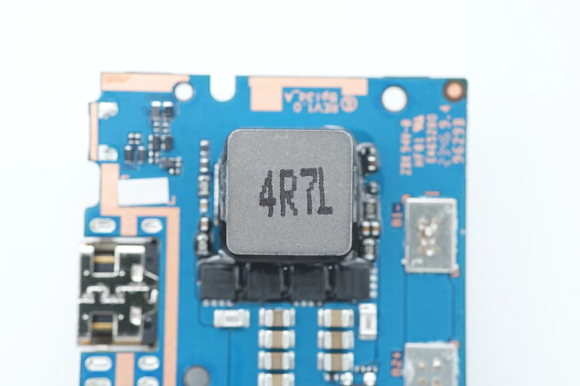

4.7μH合金电感采用13*13尺寸,降低发热提升转换效率。
![拆解报告:SAMSUNG三星20000mAh 45W移动电源EB-P4520-充电头网](https://static.chongdiantou.com/wp-content/uploads/2024/07/2024070906561380.png?x-oss-process=style/cdt800w)

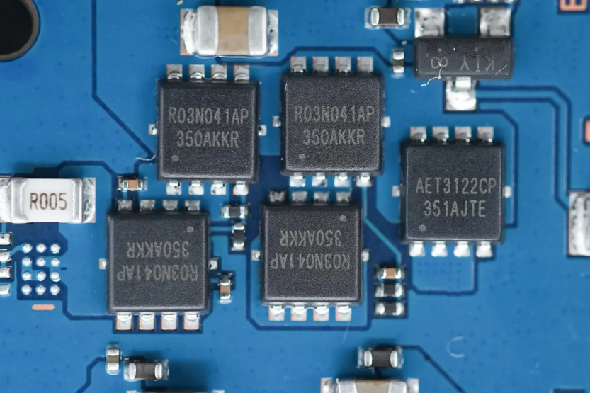

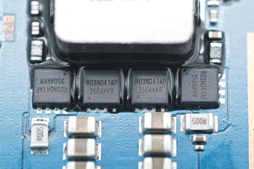

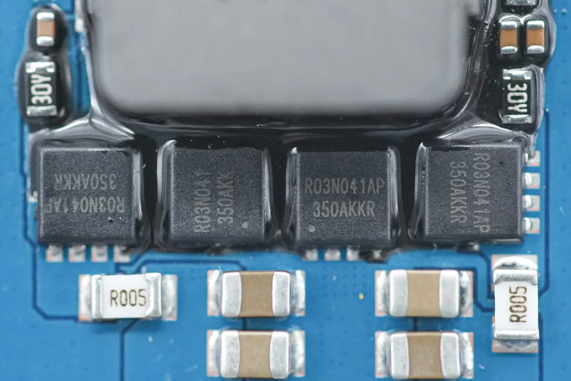

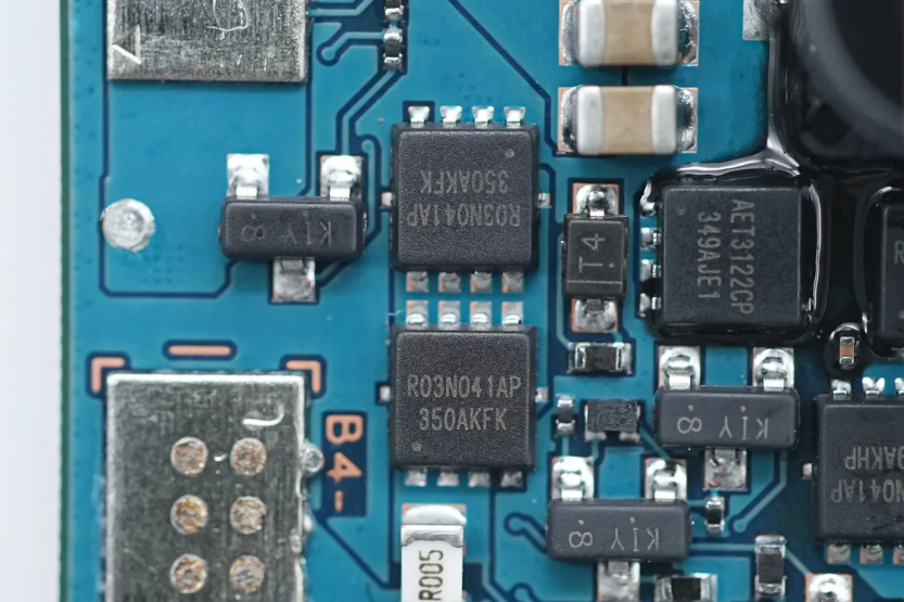

电感下方设有四颗同步升降压开关管,来自ALLEPIC禾纳半导体,型号CWR03N041AP,NMOS,耐压30V,导阻3.1mΩ,采用PDFN3030封装。
![拆解报告:SAMSUNG三星20000mAh 45W移动电源EB-P4520-充电头网](https://static.chongdiantou.com/wp-content/uploads/2024/07/2024070906555263.png?x-oss-process=style/cdt800w)

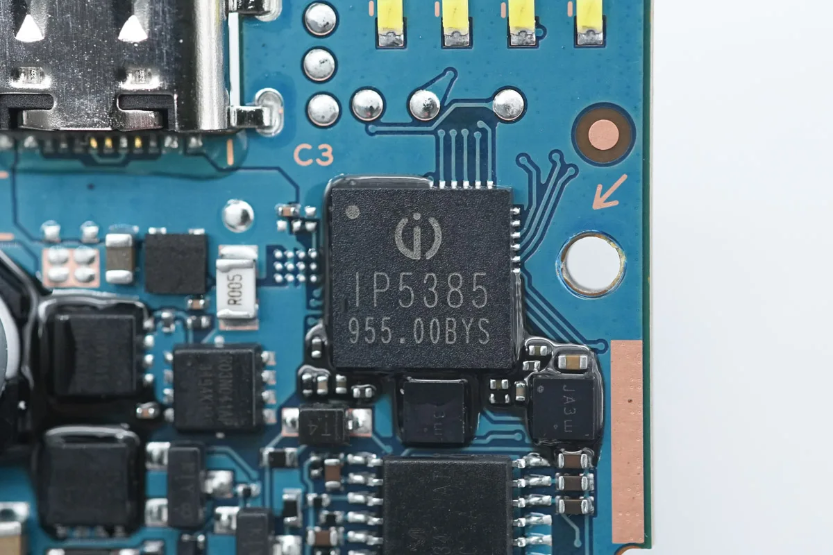

另一路同步升降压芯片同样采用英集芯IP5385。
![拆解报告:SAMSUNG三星20000mAh 45W移动电源EB-P4520-充电头网](https://static.chongdiantou.com/wp-content/uploads/2024/07/2024070906554090.png?x-oss-process=style/cdt800w)
芯片下方同样设有两颗丝印JA3的TVS二极管。
![拆解报告:SAMSUNG三星20000mAh 45W移动电源EB-P4520-充电头网](https://static.chongdiantou.com/wp-content/uploads/2024/07/2024070906552784.png?x-oss-process=style/cdt800w)

四颗开关管采用禾纳半导体CWR03N041AP。
![拆解报告:SAMSUNG三星20000mAh 45W移动电源EB-P4520-充电头网](https://static.chongdiantou.com/wp-content/uploads/2024/07/2024070906550133.png?x-oss-process=style/cdt800w)

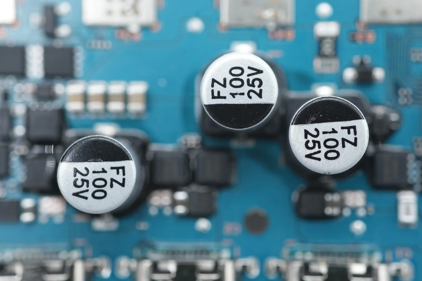

用于输入输出滤波的电容规格为100μF25V。

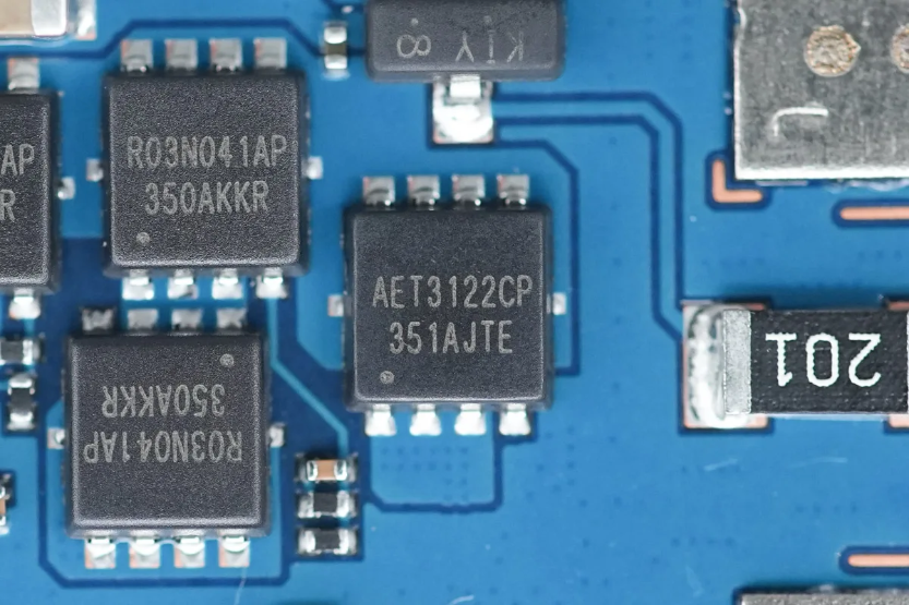

VBUS开关管也采用禾纳半导体CWR03N041AP。
![拆解报告:SAMSUNG三星20000mAh 45W移动电源EB-P4520-充电头网](https://static.chongdiantou.com/wp-content/uploads/2024/07/2024070906515731.png?x-oss-process=style/cdt800w)

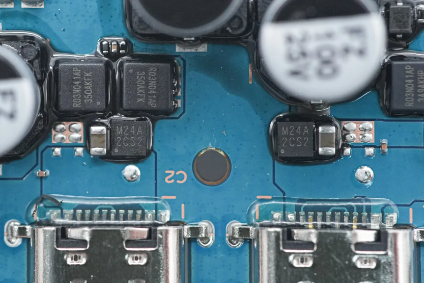

右侧为一颗单独的PMOS,型号AET3122CP,耐压-30V,导阻8.5mΩ,采用PDFN3030封装。
![拆解报告:SAMSUNG三星20000mAh 45W移动电源EB-P4520-充电头网](https://static.chongdiantou.com/wp-content/uploads/2024/07/2024070906514797.png?x-oss-process=style/cdt800w)
对应USB-C接口设有TVS二极管进行过压保护。

电池保护芯片来自创芯微,型号CM1341-UAT,是一款专用于4串锂离子/磷酸铁锂电池的保护芯片,内置有高精度电压检测电路和电流检测电路。通过检测各节电池的电压、充放电电流及温度等信息,实现电池过充电、过放电、均衡、断线、低压禁充、放电过电流、短路、充电过电流和过温保护等功能,放电过流保护延时外置电容可调,其他保护延时内置,采用TSSOP16封装。

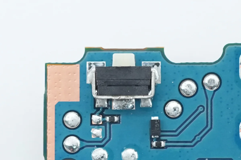

用于检测电量的贴片按键特写。

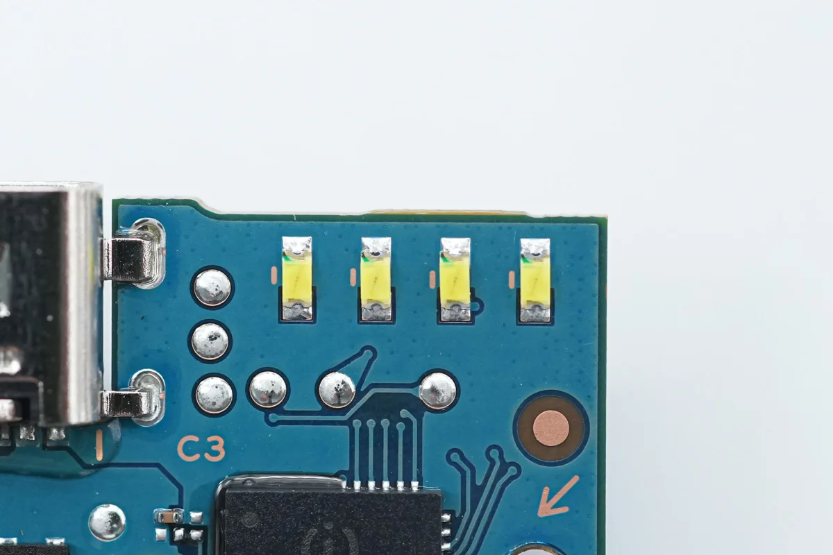

四颗LED电量指示灯特写。
![拆解报告:SAMSUNG三星20000mAh 45W移动电源EB-P4520-充电头网](https://static.chongdiantou.com/wp-content/uploads/2024/07/2024070906511071.png?x-oss-process=style/cdt800w)

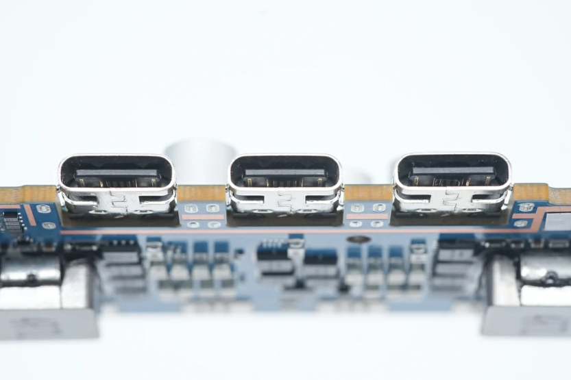

三颗USB-C母座采用沉板焊接固定。
![拆解报告:SAMSUNG三星20000mAh 45W移动电源EB-P4520-充电头网](https://static.chongdiantou.com/wp-content/uploads/2024/07/2024070906505093.png?x-oss-process=style/cdt800w)

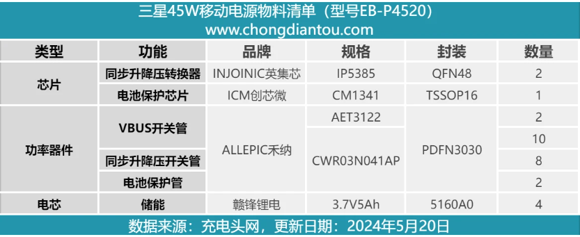

最后附上三星45W移动电源核心器件清单,方便大家查阅。
三星45W移动电源采用圆润的外壳设计,属于比较独特的外观。移动电源设有三个USB-C接口,三个接口协议完全相同,支持20V 45W档位,并且任一接口均支持为移动电源充电。这款移动电源还具备自动功率分配功能,支持同时为两台苹果手机快充,并且还支持PPS快充,对主流品牌的安卓手机也有不错的快充体验。
充电头网通过拆解了解到,三星这款移动电源内置四串电池,电池来自赣锋锂电,单节容量为5000mAh。移动电源内部采用两路独立的双向同步升降压电路,使用英集芯IP5385全集成SOC芯片,芯片内部集成同步升降压控制器,协议芯片和MCU,并且支持多口功率自动分配,不再需要外置MCU。
移动电源采用创芯微CM1341电池保护芯片,并搭配均衡电路,充分使用电池电量。移动电源内部使用多颗禾纳MOS管实现接口切换功能,对应各个接口设有TVS进行过压保护。PCBA接口和电感打胶加固,并设有石墨导热贴纸和硅胶导热垫加强散热,内部做工扎实,用料可靠。
