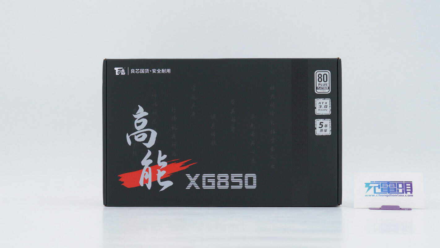

包装盒以黑色为基调,顶面印有百盛品牌以及“良心国货·安全耐用”标语,此外还有高能XG850产品名称以及右侧的80PLUS白金认证、ATX3.0、5年质保三大卖点标识。

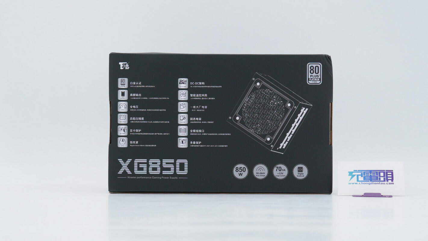

背面印有产品外观图以及一系列卖点,包括白金认证、高额输出、全电压、高稳压精度、显卡保护、低纹波、DC-DC架构、智能温控风扇、一线大厂电容、固态电容、全模组接口、多重保护。

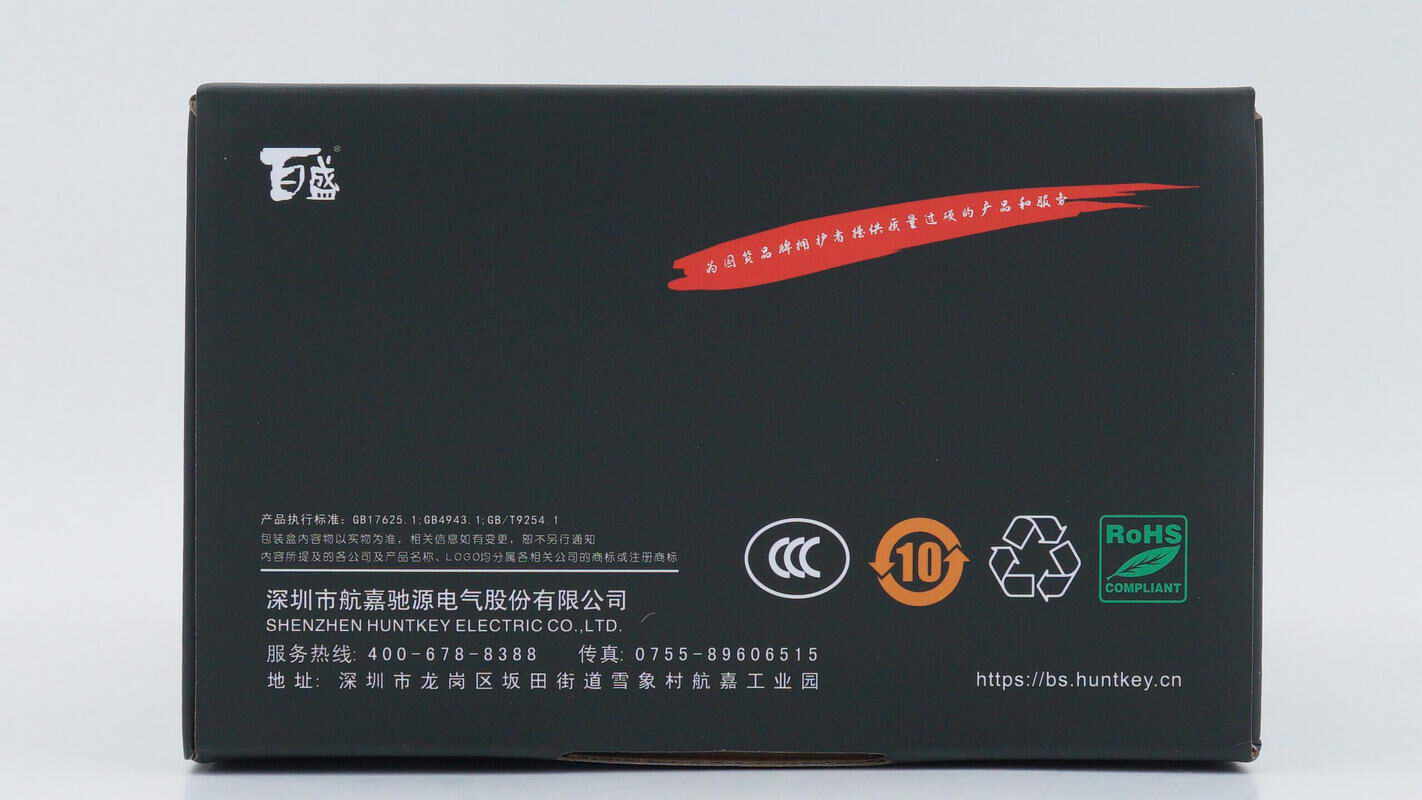

侧面印有厂商信息以及认证标识等。

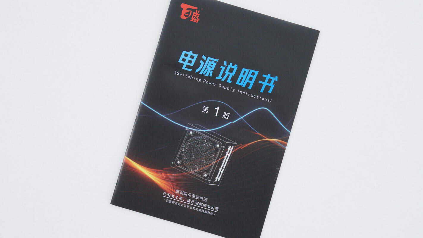

包装内有电源说明书一份。

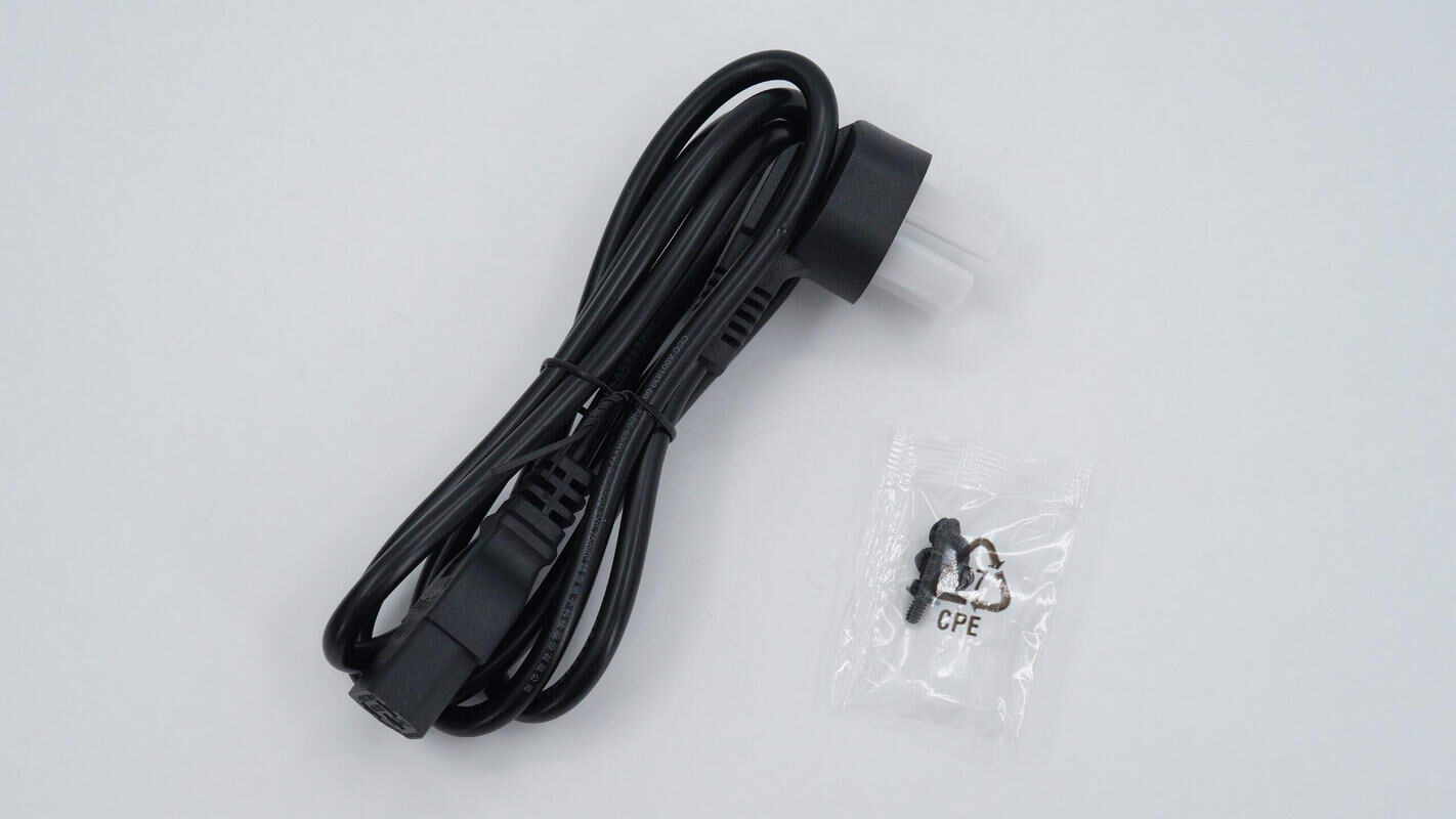

电源线以及固定螺丝一览。
![拆解报告:百盛高能XG850 850W ATX3.0白金全模组电源BS950-57PB-充电头网](https://static.chongdiantou.com/wp-content/uploads/2024/07/2024071001054549.jpeg?x-oss-process=style/cdt800w)

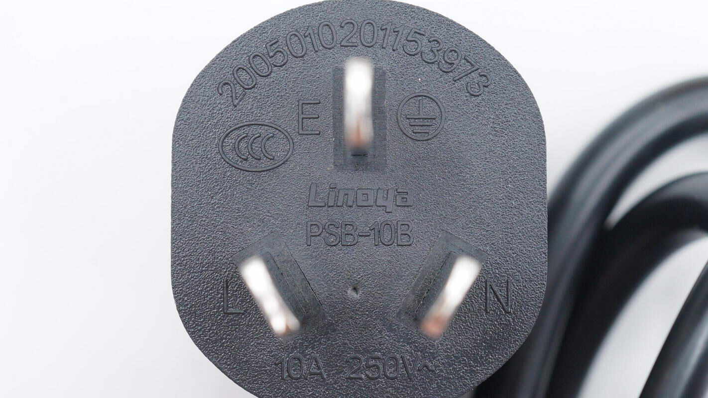

电源线采用三脚插头,可接地避免用户触电,规格为10A 250V~,通过了CCC认证。

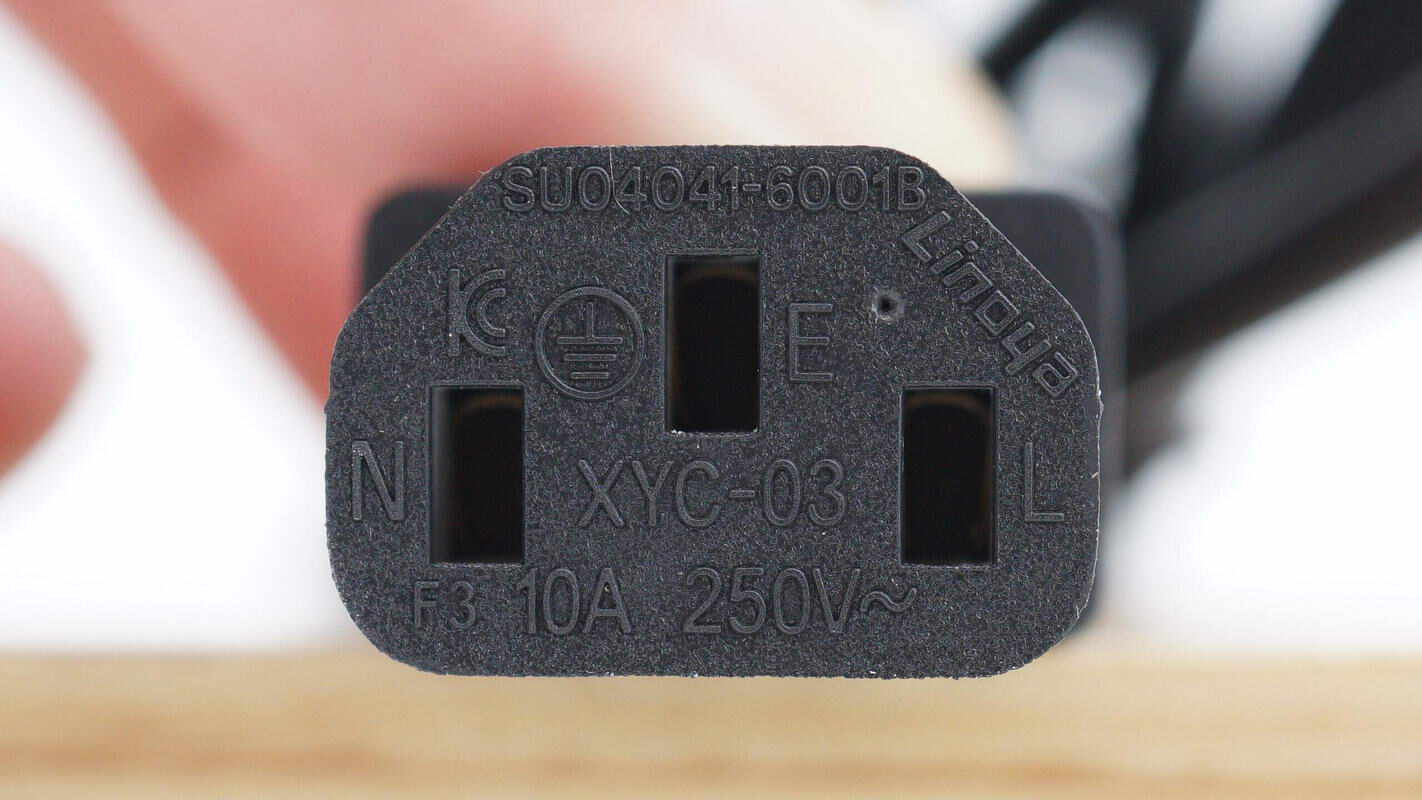

另一端为品字插头。

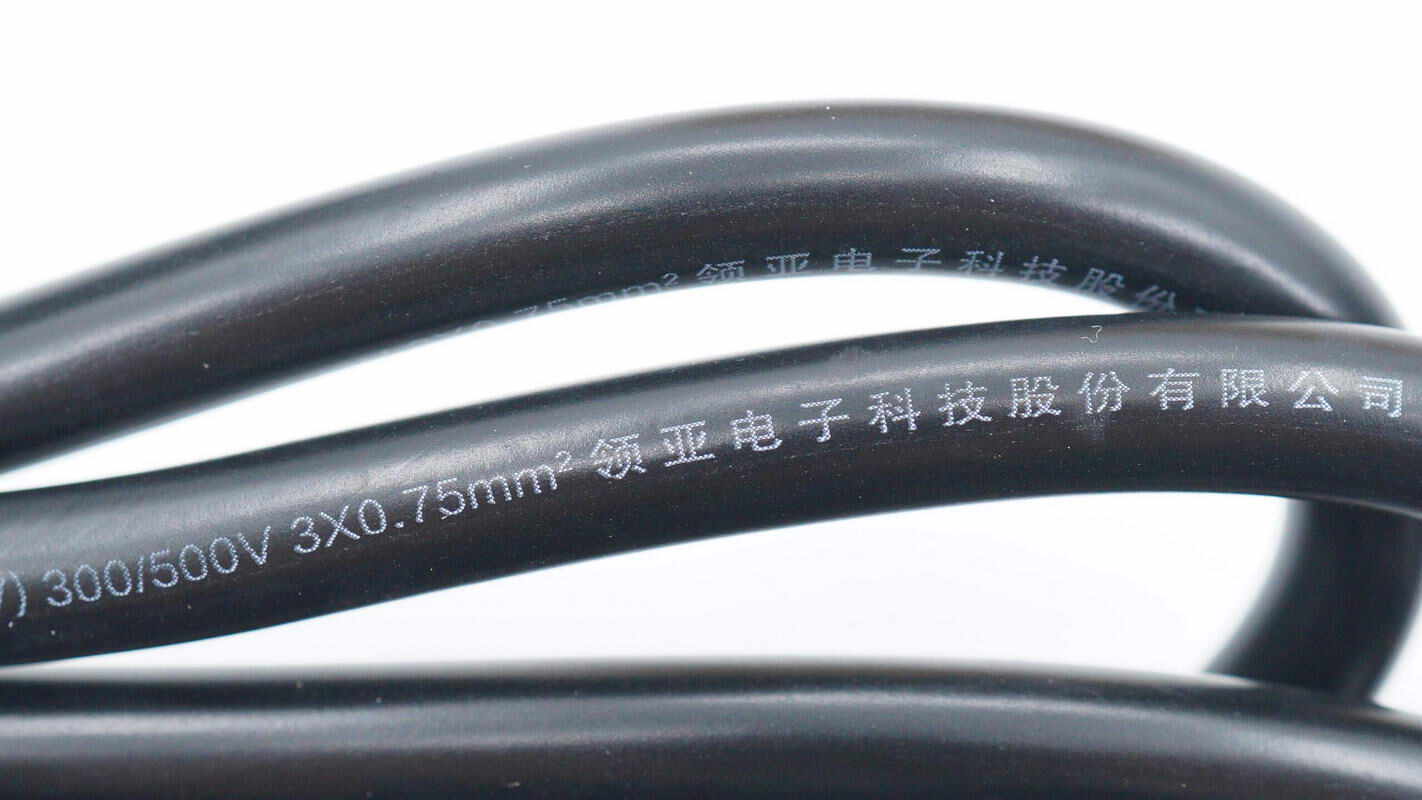

电源线出自领亚电子科技股份有限公司,线身规格为300/500V 3x0.75mm²。

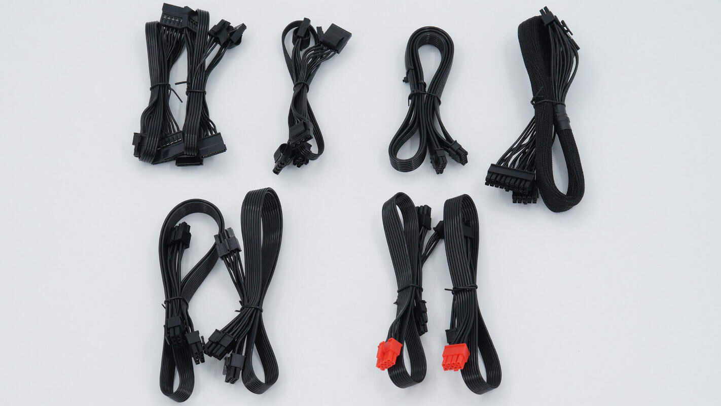

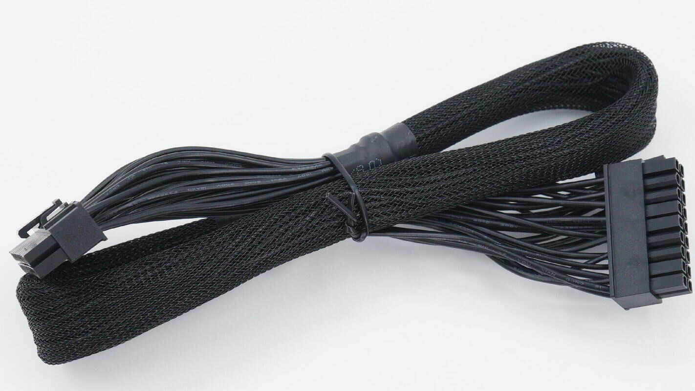

附带模组线一览,其中两根PCI-E 4.0模组线一端端子均为红色设计,方便用户组装,细节讲究。

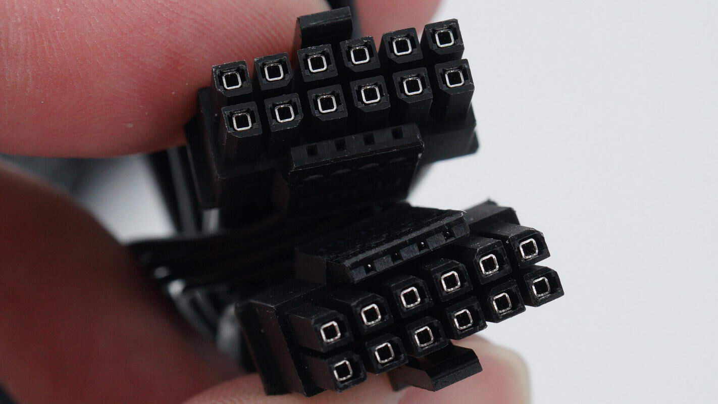

显卡PCIe5.0 12VHPWR模组线端子做了加强设计,105°耐高温,无惧600W输出。
![拆解报告:百盛高能XG850 850W ATX3.0白金全模组电源BS950-57PB-充电头网](https://static.chongdiantou.com/wp-content/uploads/2024/07/2024071001055783.jpeg?x-oss-process=style/cdt800w)

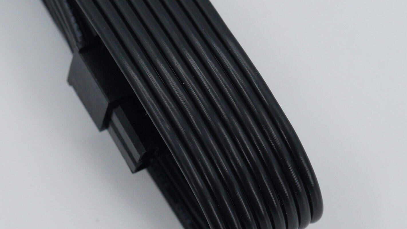

线身为UL2468 AWG16号高标准线材组成,内部为高导电磷青铜材质,有效降低烧毁风险。
![拆解报告:百盛高能XG850 850W ATX3.0白金全模组电源BS950-57PB-充电头网](https://static.chongdiantou.com/wp-content/uploads/2024/07/2024071001055472.jpeg?x-oss-process=style/cdt800w)
线身外套保护网,更加耐用。

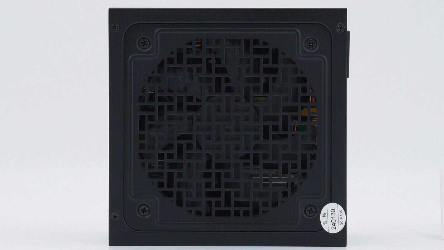

作为一款ATX电源,高能XG850机身长、宽相同,顶部俯视角度看为正方形,顶部设有类迷宫样式的网格散热板,并使用螺丝与机身外壳拼接固定,同时可见内部12CM静音滚珠风扇,支持风扇智能启停。

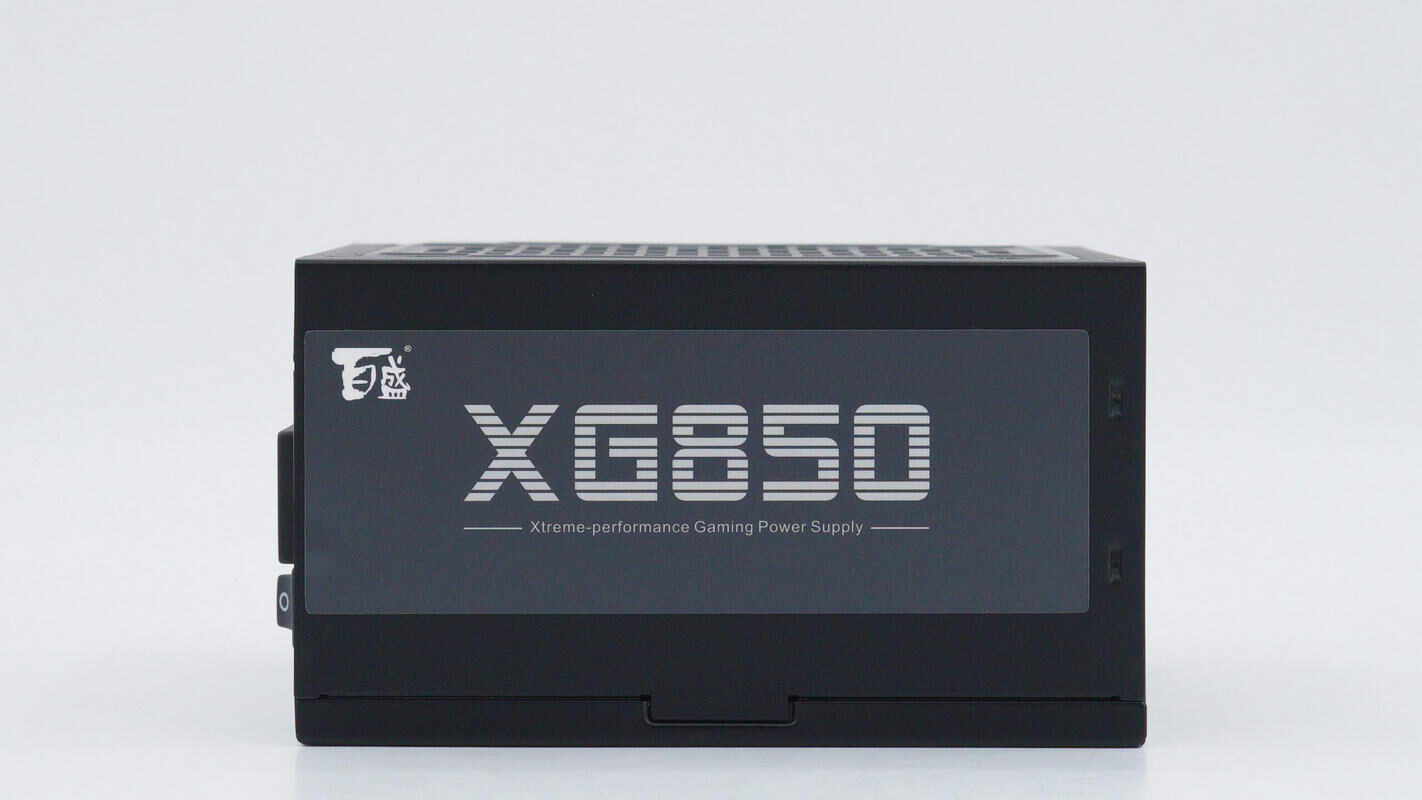

电源主体采用金属材质外壳帮助散热,拼接严丝合缝,可见做工水准好。侧面贴纸印有百盛品牌、XG850以及下方的Xtreme-performance Gaming Power Supply。

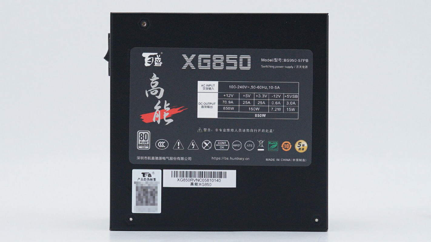

机身底部印有电源详细参数信息
型号:BS950-57PB
交流输入:100-240V~,50-60Hz,10-5A
直流输出:
+12V70.9A 850W
+5V25A&+3.3V25A 150W
-12V0.6A 7.2W
+5VSB3A 15W
制造商:深圳市航嘉驰源电气股份有限公司
电源已经通过了CCC认证。

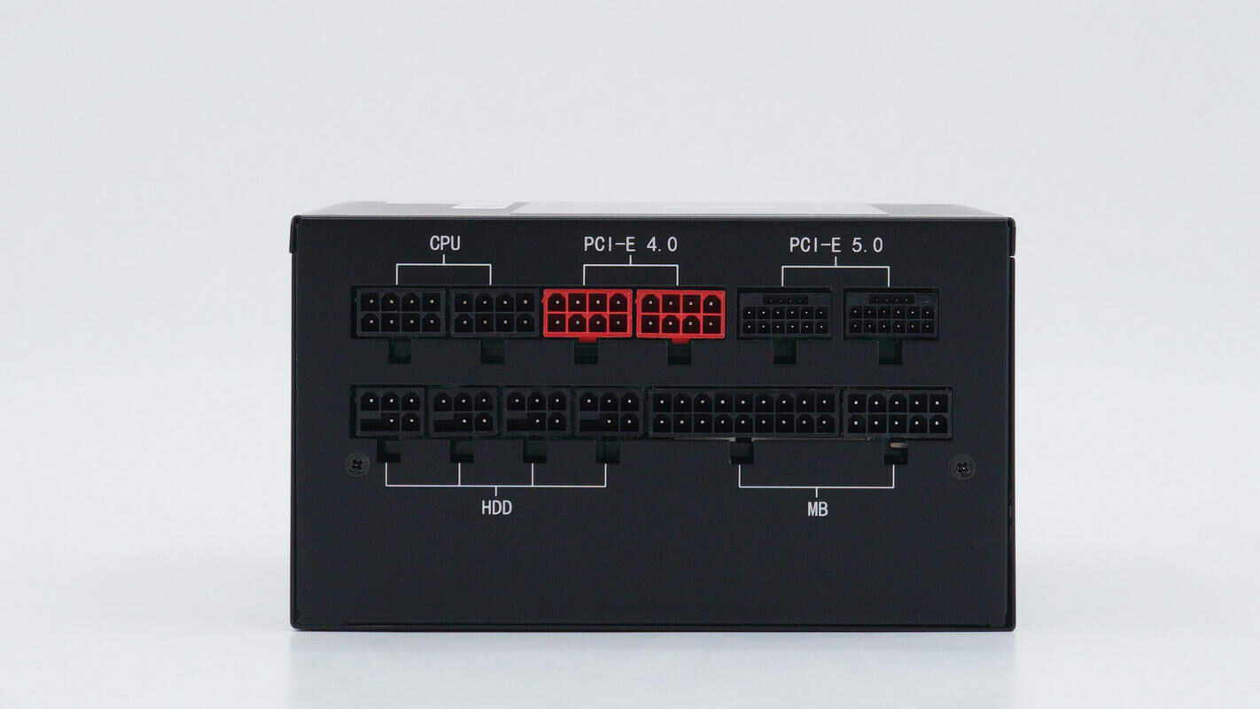

机身前端设有多个供电插槽,插槽旁分别印有CPU、PCI-E 4.0、PCI-E 4.0、HDD、MB五大提示标识,特别是PCI-E 4.0供电接口还做了颜色区分,小白也能轻松上手。
![拆解报告:百盛高能XG850 850W ATX3.0白金全模组电源BS950-57PB-充电头网](https://static.chongdiantou.com/wp-content/uploads/2024/07/2024071001061167.jpeg?x-oss-process=style/cdt800w)

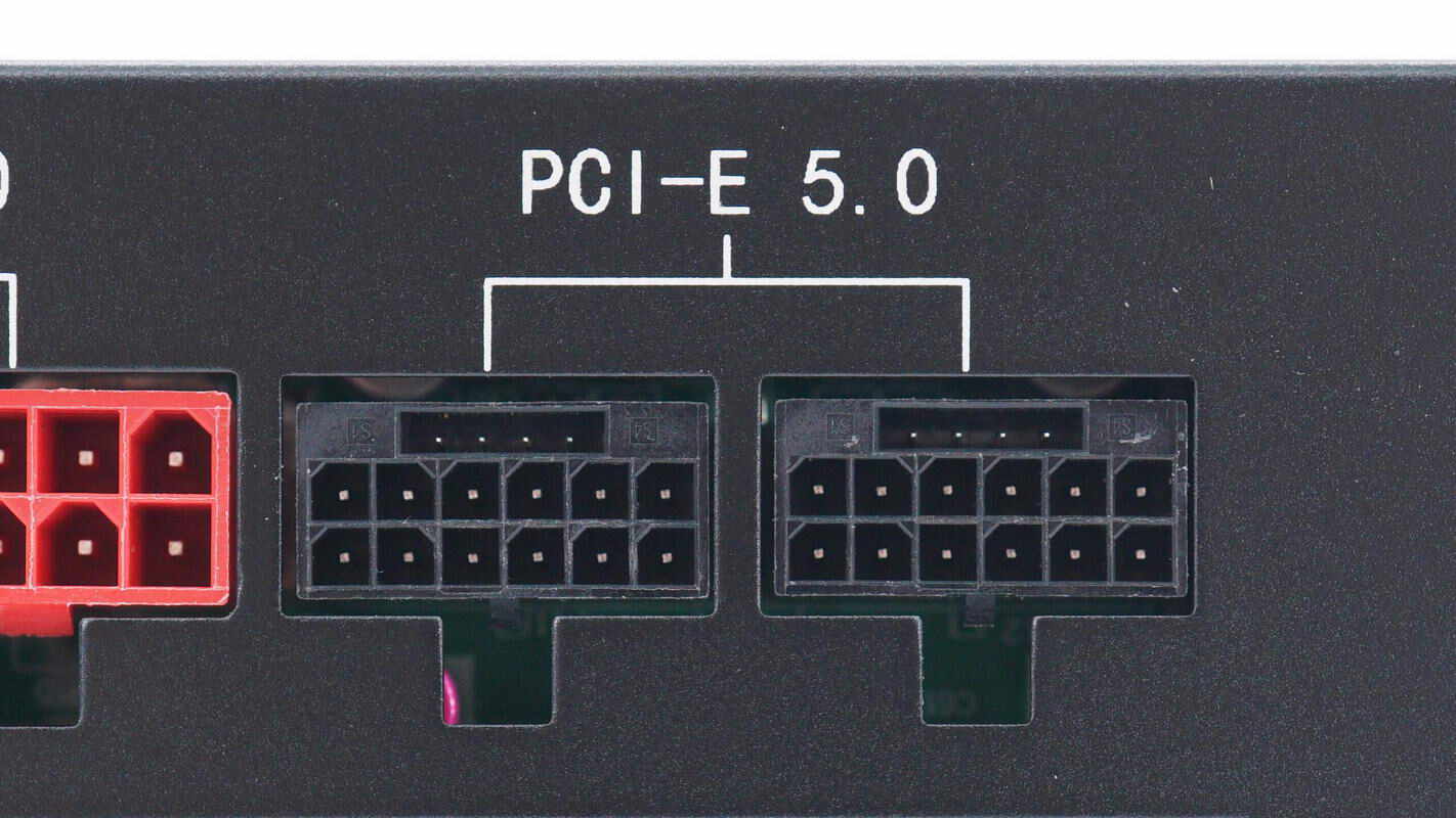

电源提供PCIe 5.0原生接口,可搭配线材与显卡直连,无需外接显卡转接头,安装方便,走线也美观。

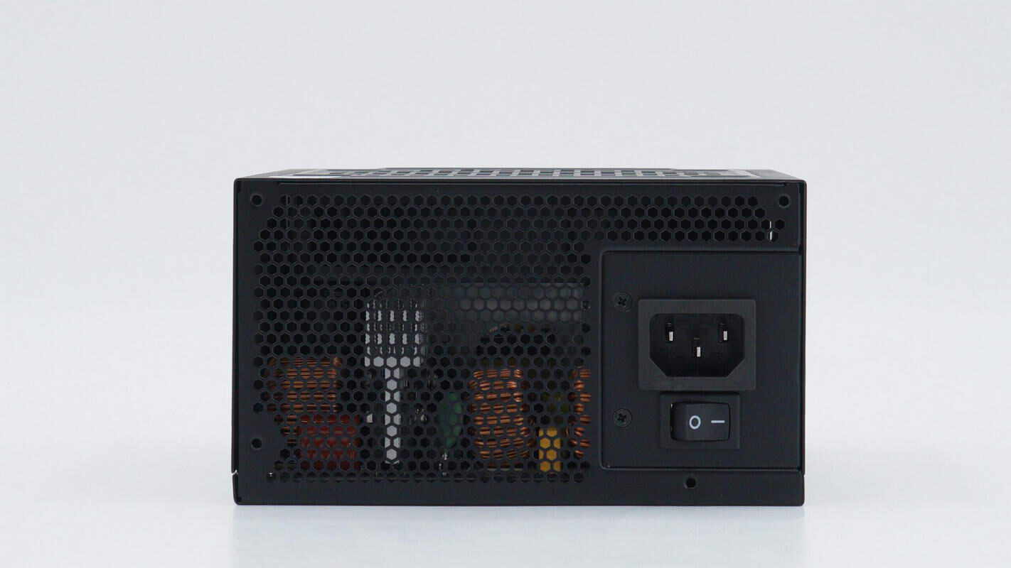

后方整体做了蜂巢网格散热窗口设计,保证空气流通实现散热。
![拆解报告:百盛高能XG850 850W ATX3.0白金全模组电源BS950-57PB-充电头网](https://static.chongdiantou.com/wp-content/uploads/2024/07/2024071001143853.jpeg?x-oss-process=style/cdt800w)

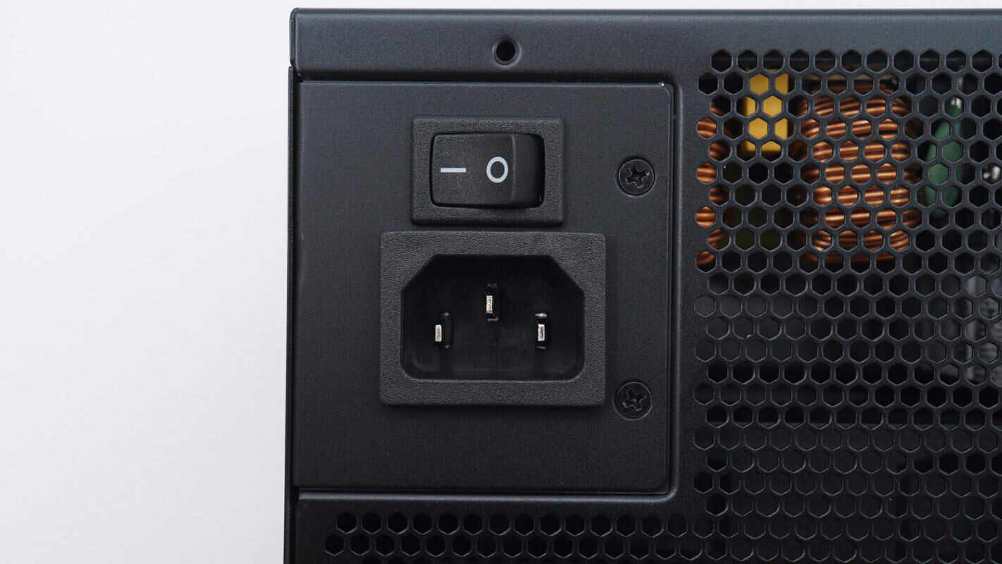

此外还设有输入接口和电源开关键。

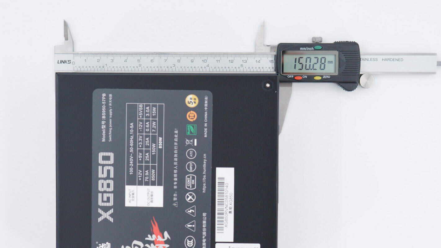

测得电源机身长度为150.28mm。

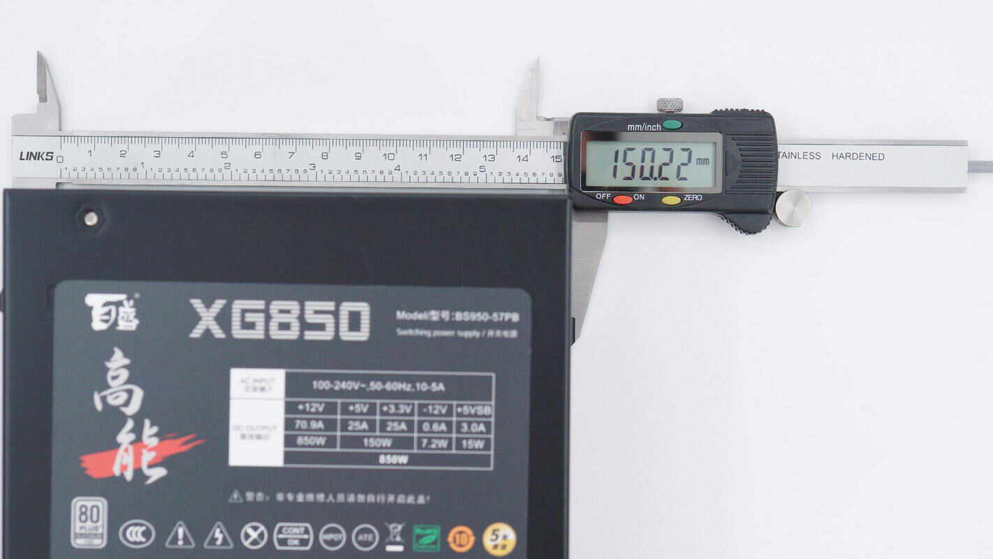

宽度为150.22mm。

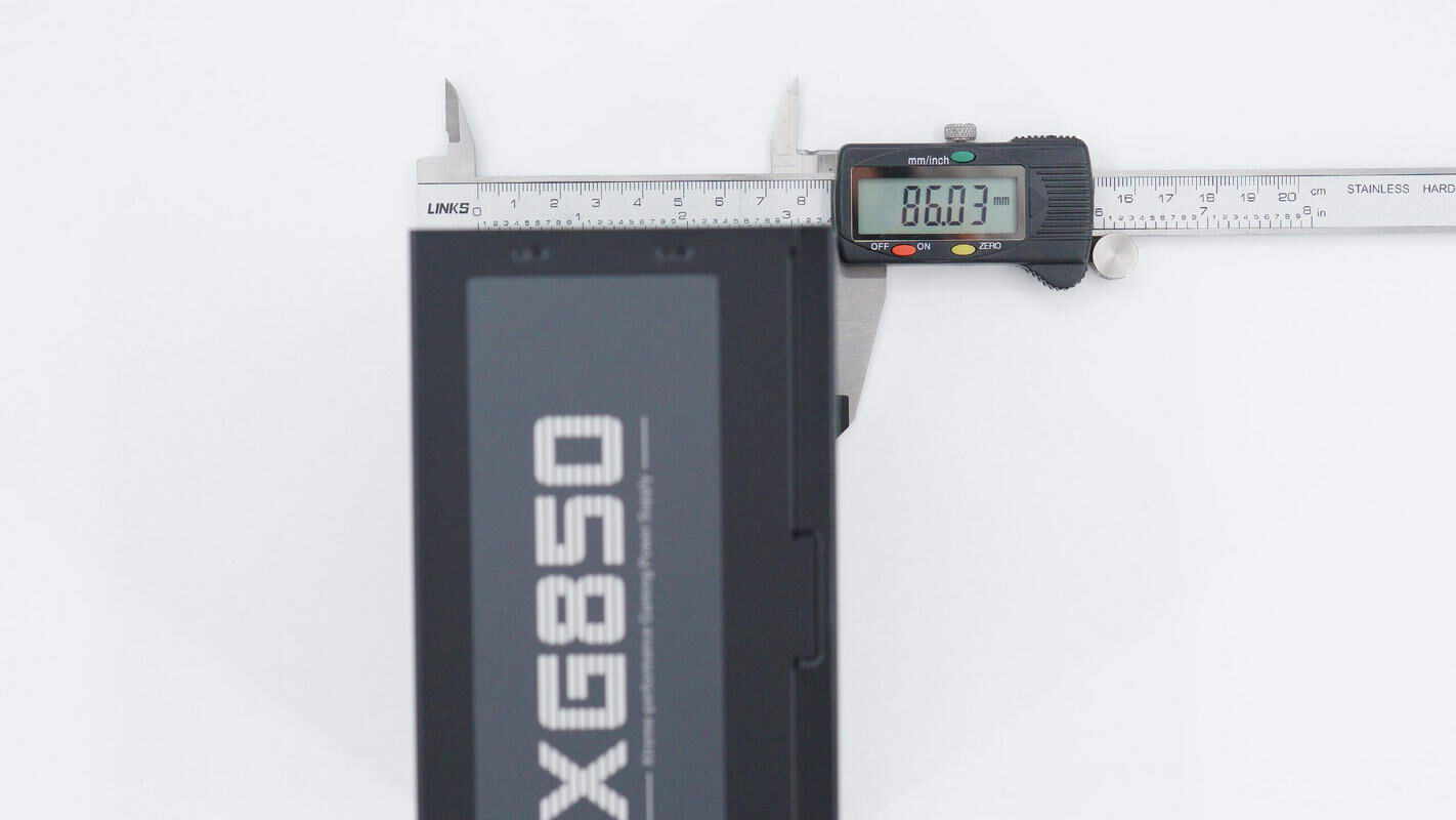

厚度为86.03mm,实测电源尺寸符合ATX电源标准。

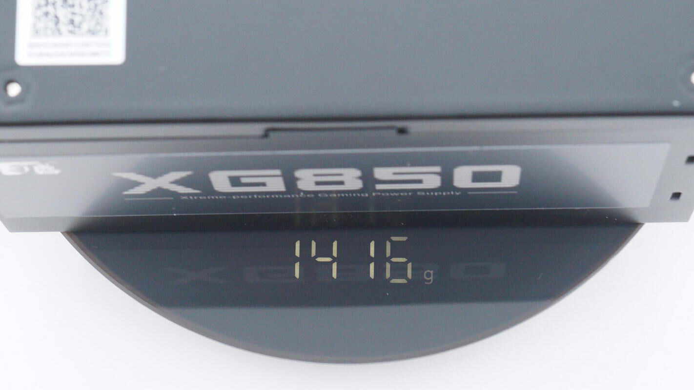

另外测得产品重量约为1416g。

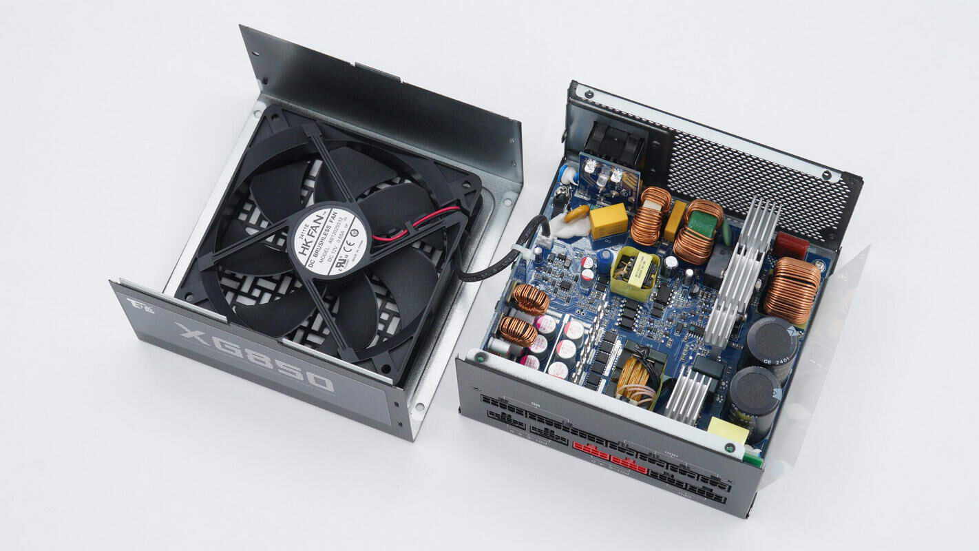

看完了百盛高能XG850白金电源的开箱和展示,下面就进行拆解,一起看看内部的方案和用料。
![拆解报告:百盛高能XG850 850W ATX3.0白金全模组电源BS950-57PB-充电头网](https://static.chongdiantou.com/wp-content/uploads/2024/07/2024071001063390.jpeg?x-oss-process=style/cdt800w)
首先拧开外壳的固定螺丝,拆下上盖。
![拆解报告:百盛高能XG850 850W ATX3.0白金全模组电源BS950-57PB-充电头网](https://static.chongdiantou.com/wp-content/uploads/2024/07/2024071001062896.jpeg?x-oss-process=style/cdt800w)
风扇连接线使用扎带固定。

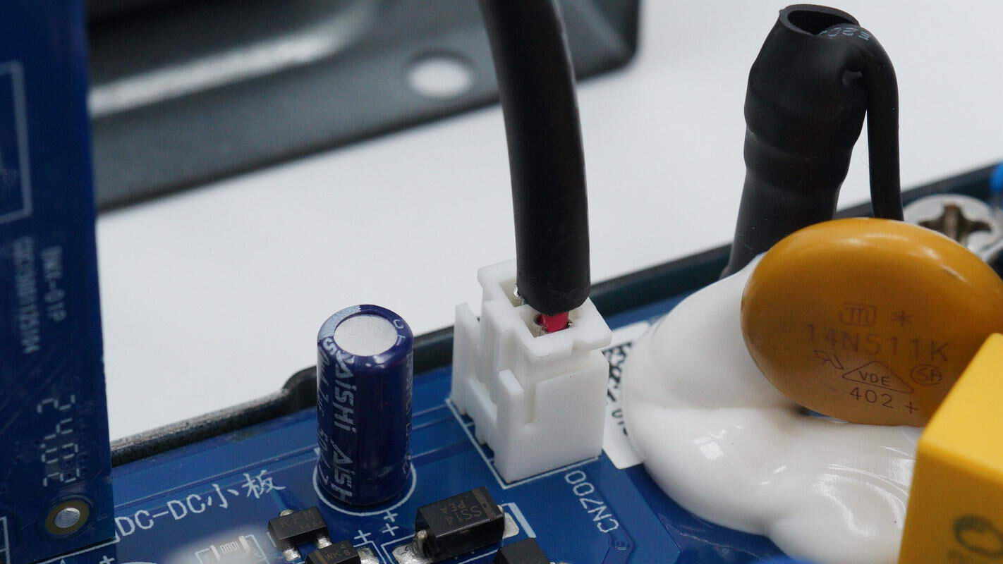

风扇通过插接件连接。

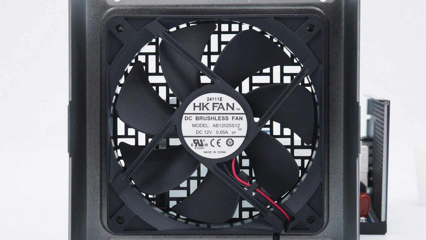

散热风扇品牌为HK FAN,型号为AB12025S12,规格为12V 0.65A。

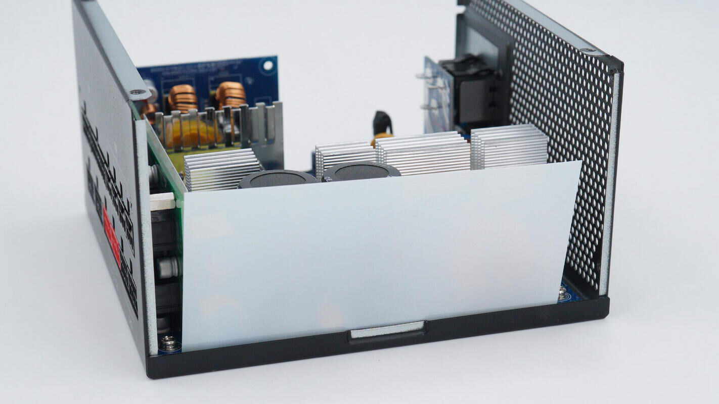

PCBA模块侧面还设有绝缘塑料片。

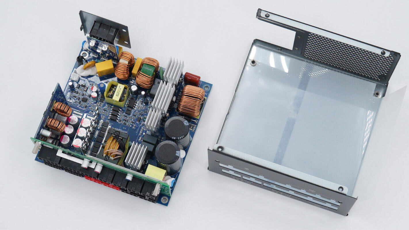

从壳体中取出电源PCBA模块。
![拆解报告:百盛高能XG850 850W ATX3.0白金全模组电源BS950-57PB-充电头网](https://static.chongdiantou.com/wp-content/uploads/2024/07/2024071001065724.jpeg?x-oss-process=style/cdt800w)

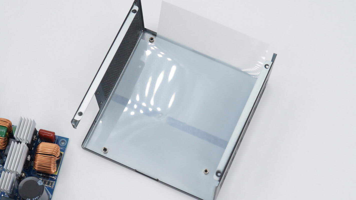

壳体内部设有绝缘塑料片。

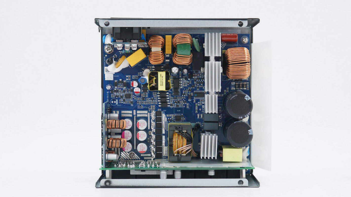

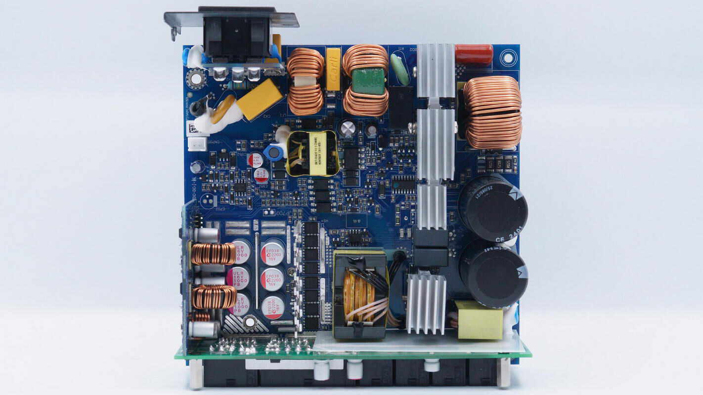

PCBA模块正面一览,左上角为交流输入端,焊接保险丝,压敏电阻,安规X2电容。右侧焊接共模电感和NTC热敏电阻。在右侧设有PFC升压电感,高压滤波电容,下方设有谐振电感。左下角为输出滤波电容,3V/5V降压电路,底部为模组小板。

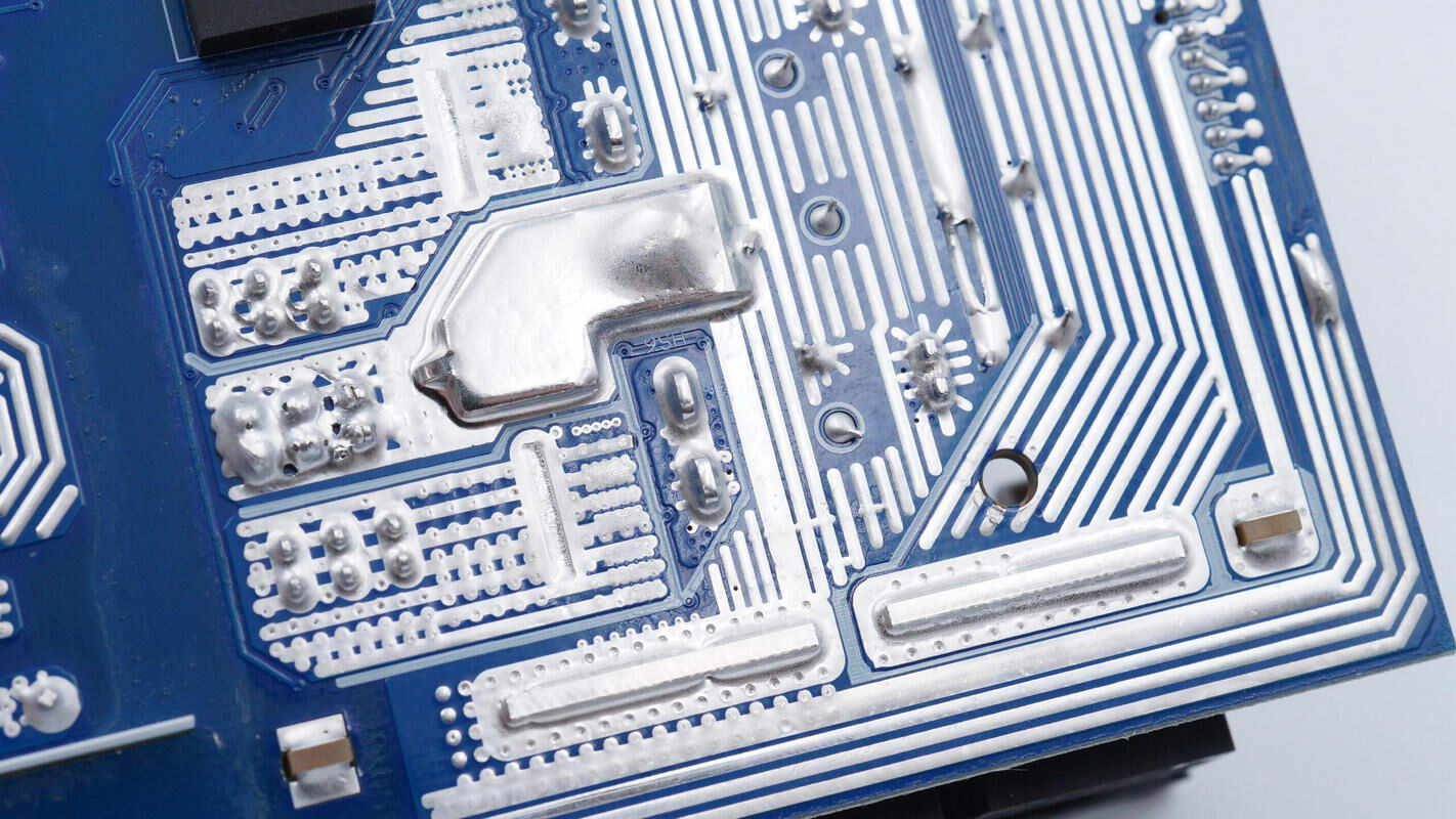

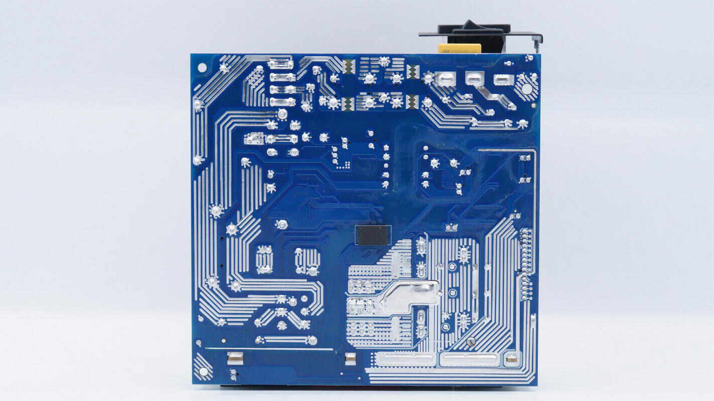

PCBA模块背面没有焊接元件,大电流走线露铜加锡增强载流。

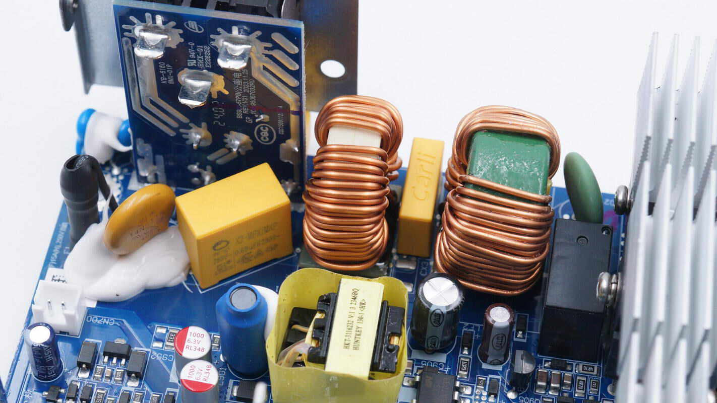

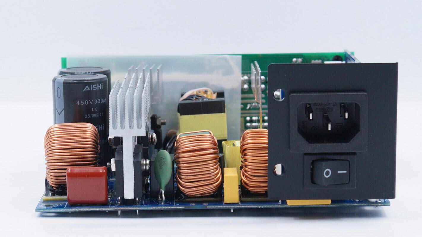

电源输入端一览,设有电源输入插座,电源开关,共模电感,安规X2电容,整流桥等元件。
![拆解报告:百盛高能XG850 850W ATX3.0白金全模组电源BS950-57PB-充电头网](https://static.chongdiantou.com/wp-content/uploads/2024/07/2024071001065070.jpeg?x-oss-process=style/cdt800w)

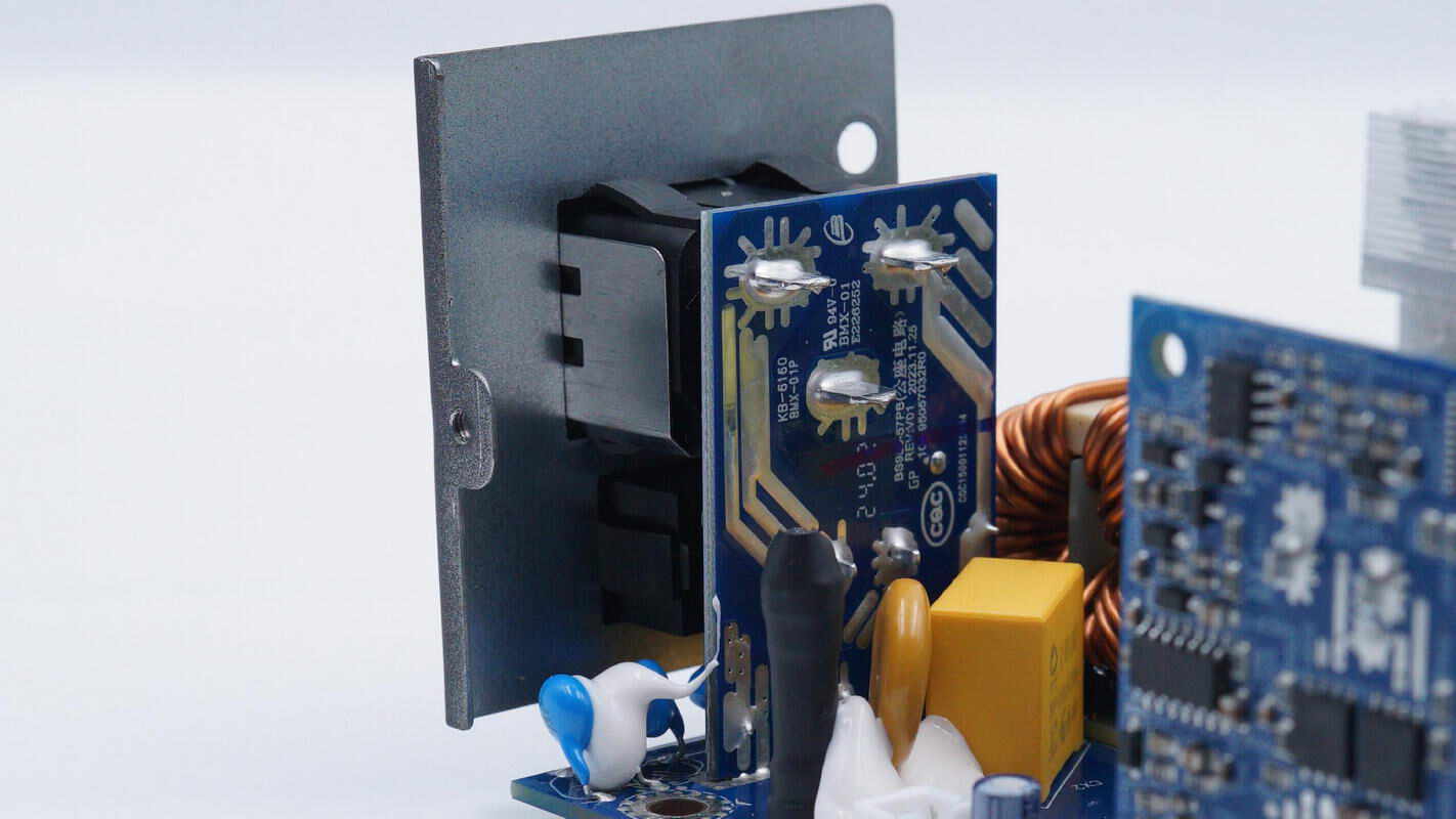

电源输入插座和开关焊接在垂直小板上。

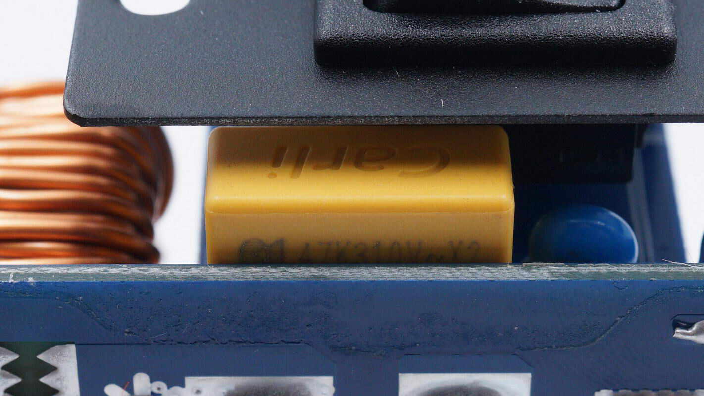

安规X2电容来自Carli凯利,规格为0.47μF。

保险丝,压敏电阻,安规X2电容和共模电感等元件一览。

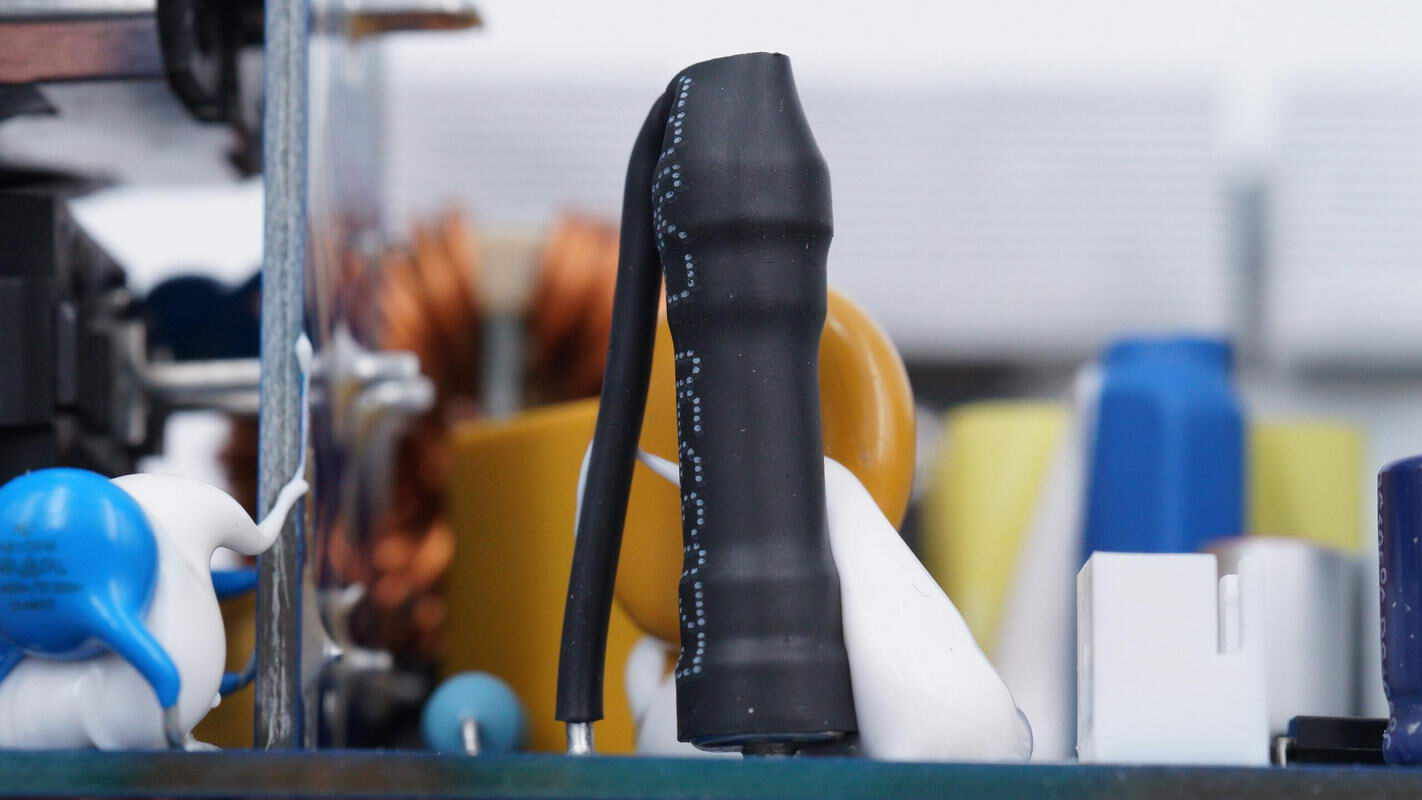

输入保险丝采用热缩管包裹绝缘。

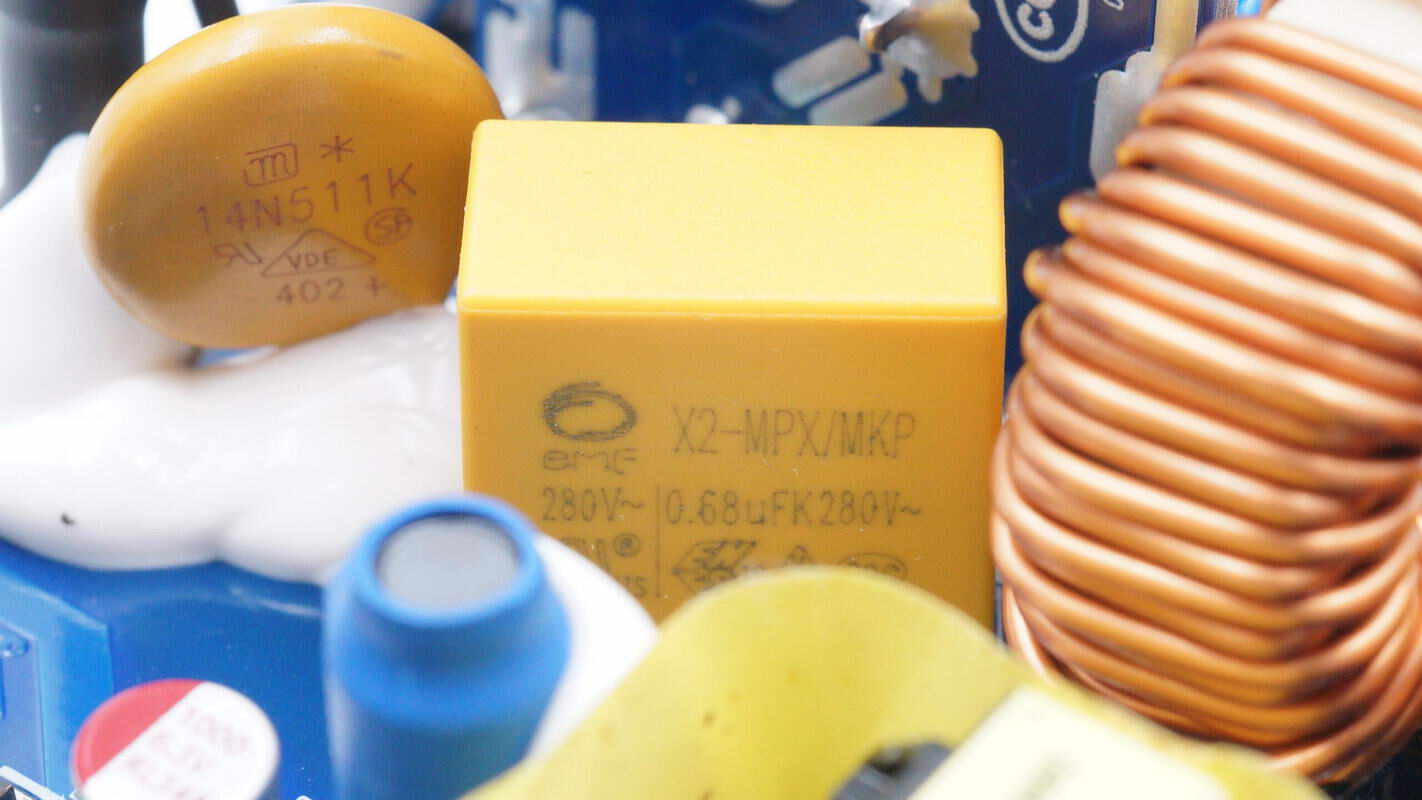

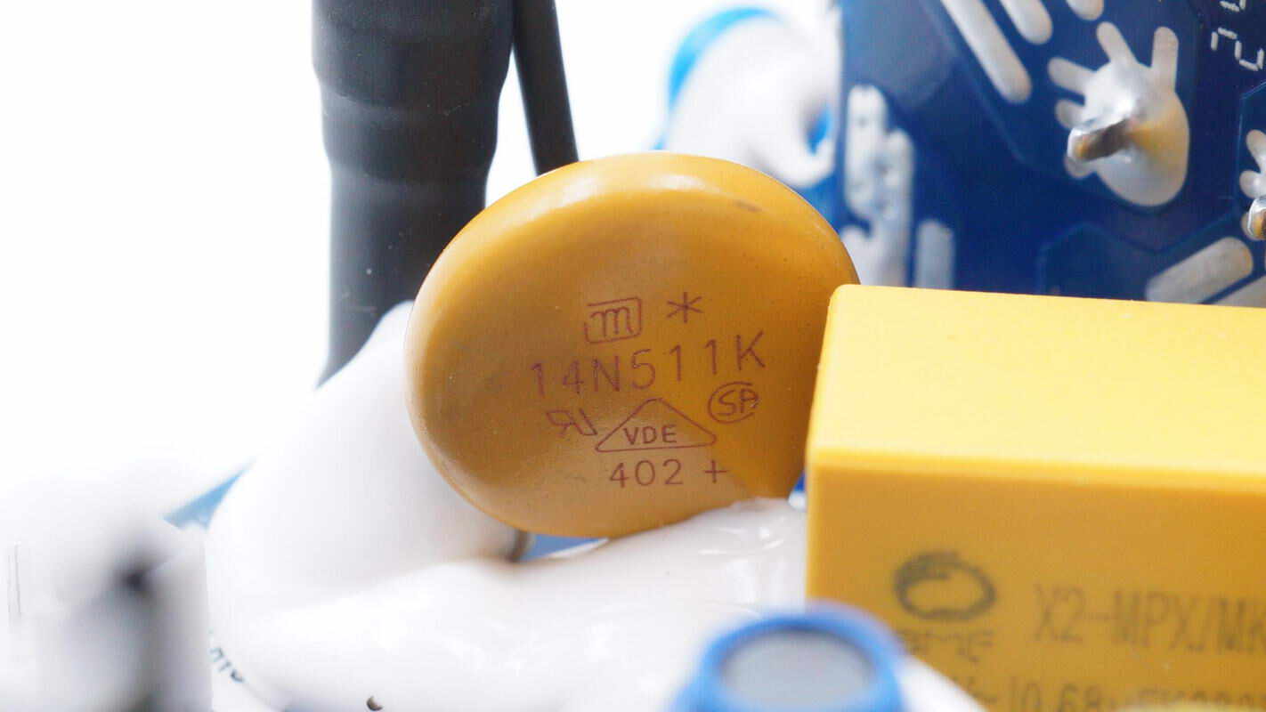

压敏电阻来自久尹,型号14N511K,用于雷击浪涌保护。
![拆解报告:百盛高能XG850 850W ATX3.0白金全模组电源BS950-57PB-充电头网](https://static.chongdiantou.com/wp-content/uploads/2024/07/2024071001073078.jpeg?x-oss-process=style/cdt800w)
安规X2电容来自亿曼丰,规格为0.68μF。

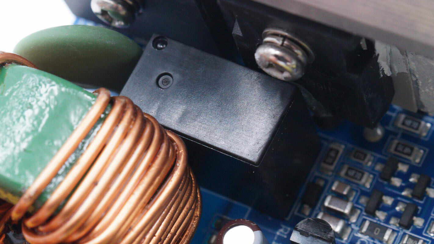

用于短路热敏电阻的继电器特写。

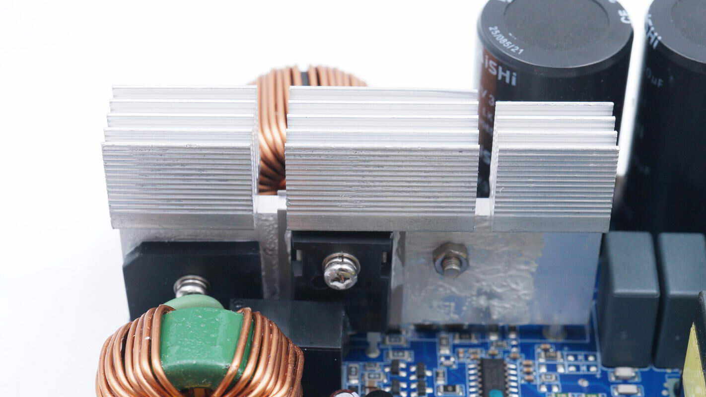

在散热片上固定整流桥,PFC开关管。

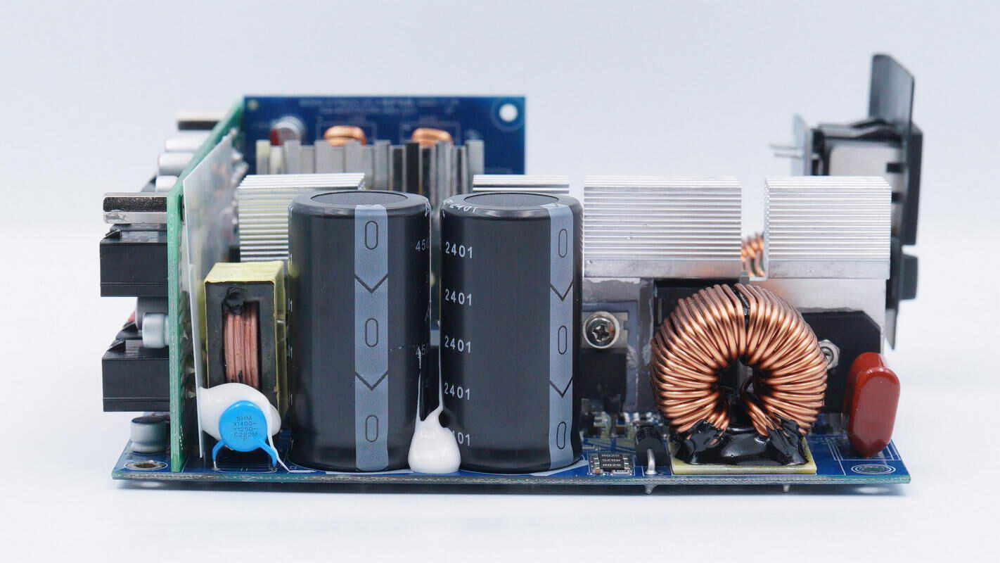

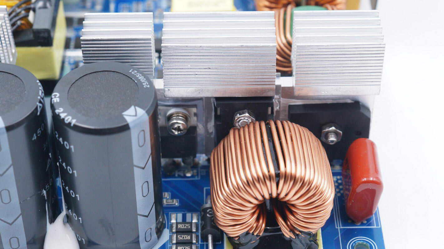

PCBA模块侧面设有谐振电感,高压滤波电容和PFC升压电感。

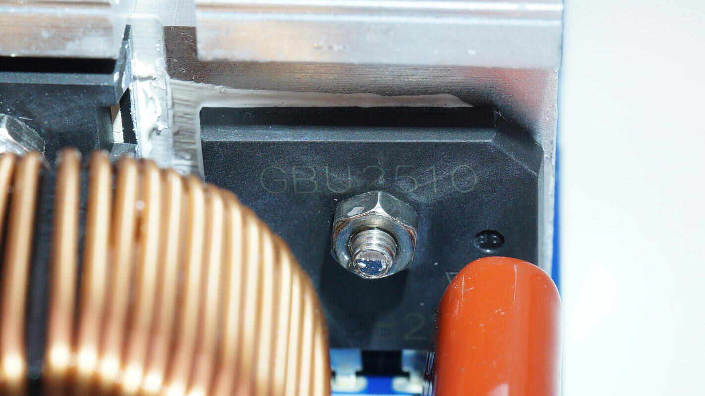

整流桥型号为GBU2510,规格为25A1000V。

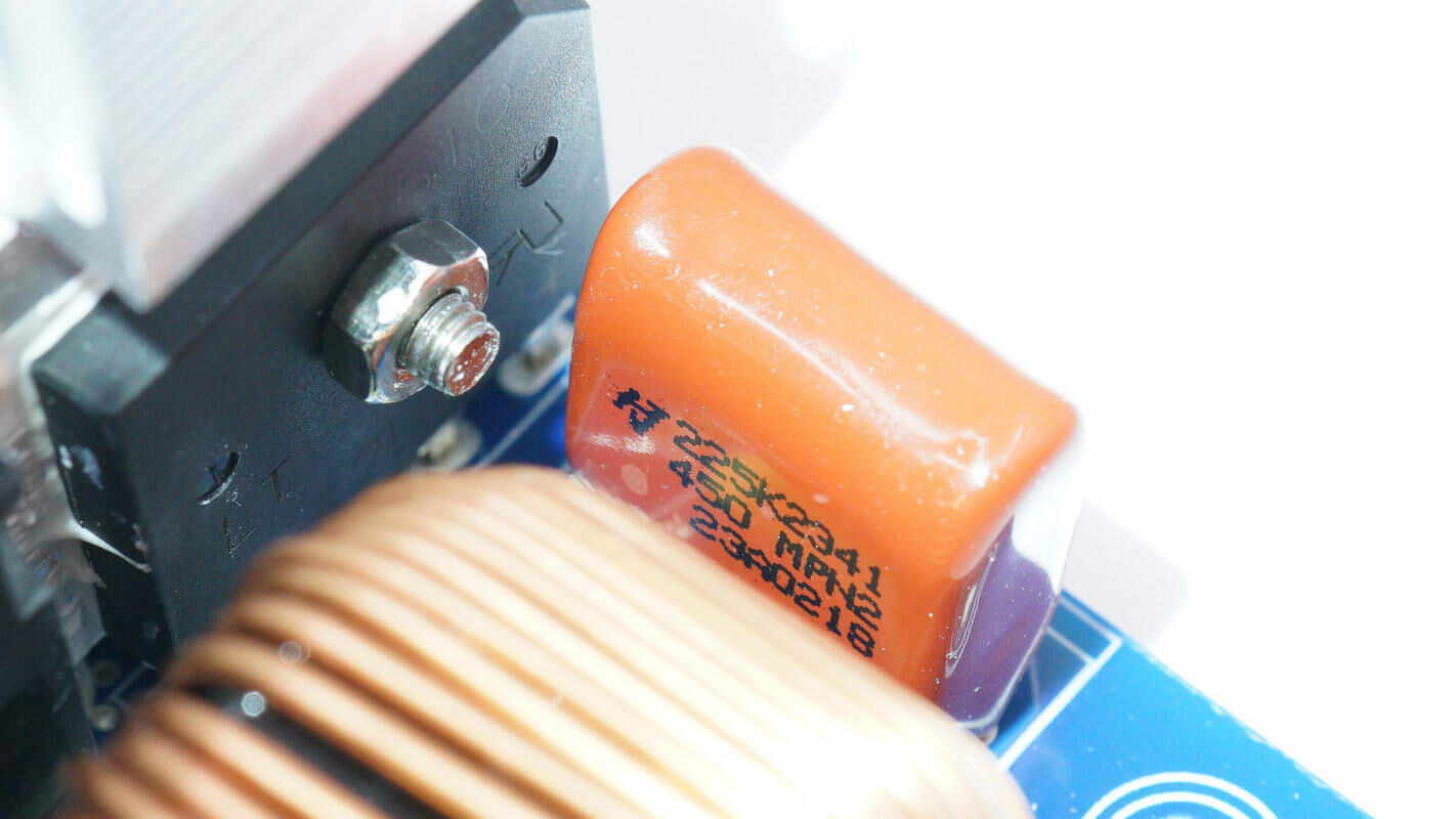

薄膜滤波电容规格为2.2μF450V。

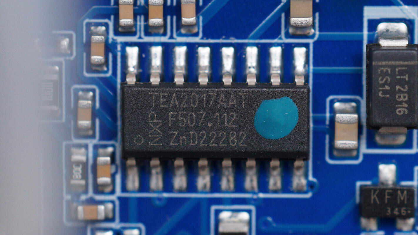

初级主控芯片来自恩智浦,型号为TEA2017AAT,是一款数字化可配置LLC和PFC组合控制器,用于高效谐振电源。芯片包括LLC和PFC控制器功能。PFC经配置可在DCM/QR、CCM固定频率或支持所有操作模式的多模式下运行,优化PFC效率。
芯片内部集成高压启动和X电容放电,内部集成驱动器,可直接驱动高压上管,无需外置驱动器。PFC可配置为DCM/QR,DCM/QR/CCM混合模式和CCM固定频率三种运行模式,满足不同功率应用需求。

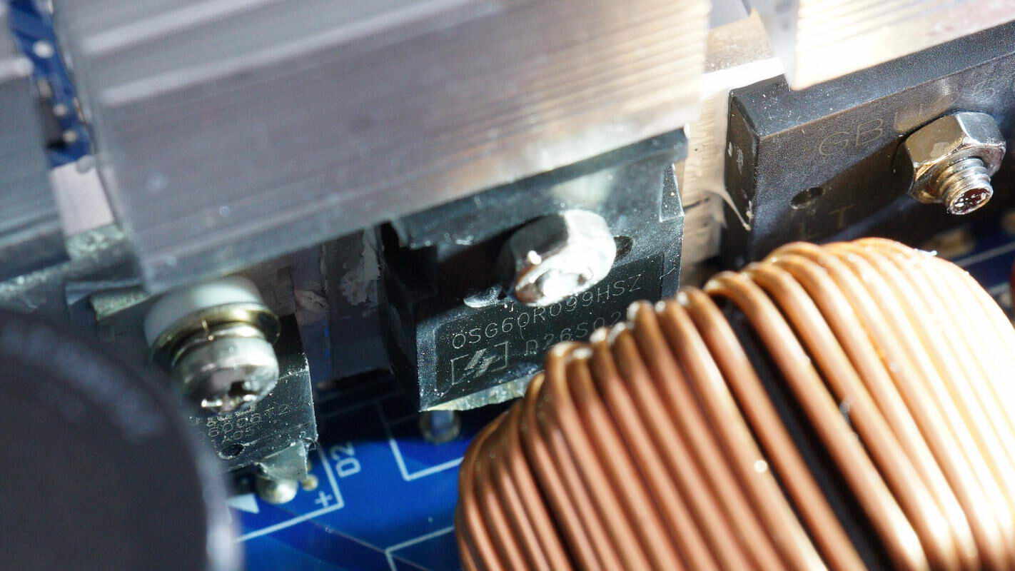

PFC开关管来自东微半导体,型号OSG60R099HSZF,NMOS,耐压650V,导阻99mΩ,采用TO247封装,使用两颗并联。

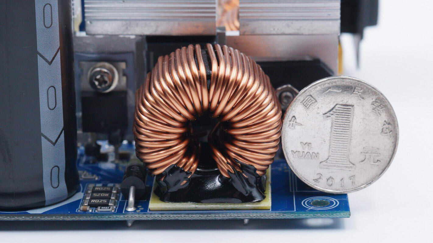

PFC升压电感采用磁环绕制,底部粘贴电木板绝缘。

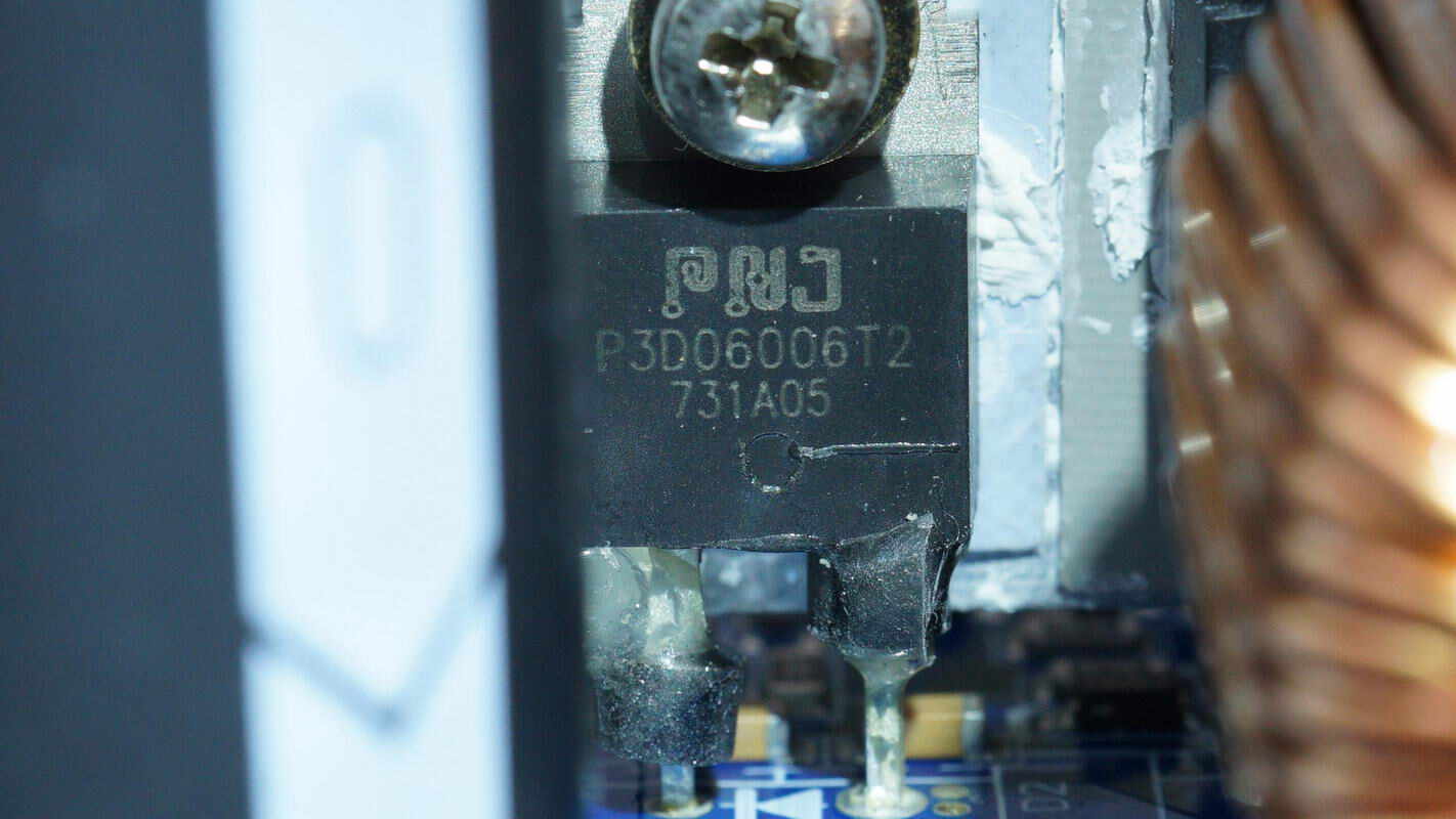

PFC整流管来自派恩杰,型号P3D06006T2,碳化硅二极管,耐压650V,采用TO-220-2封装。

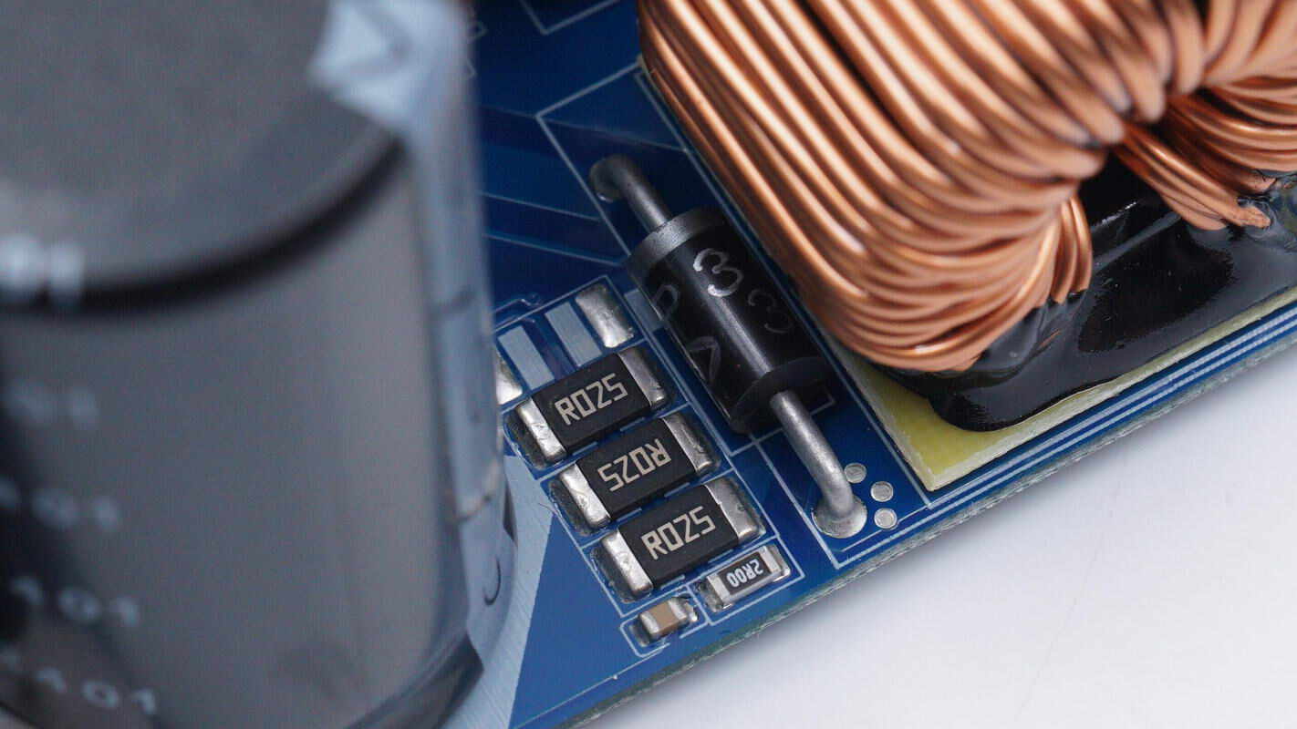

三颗25mΩ取样电阻并联,用于检测PFC开关管电流。

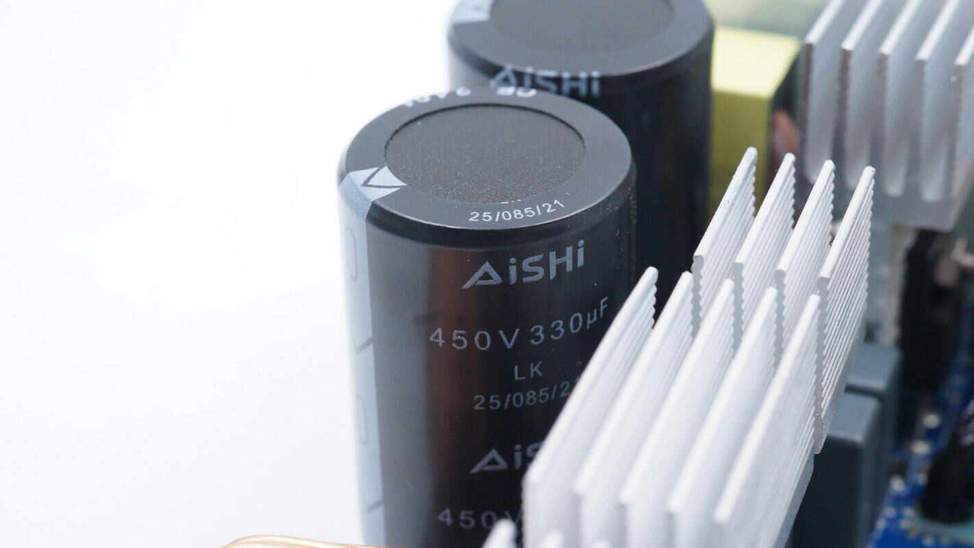

高压滤波电容来自艾华,为LK系列,规格为450V330μF,两颗并联。

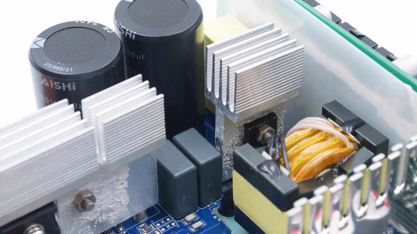

滤波电容左侧为LLC谐振电感,采用利兹线绕制。
![拆解报告:百盛高能XG850 850W ATX3.0白金全模组电源BS950-57PB-充电头网](https://static.chongdiantou.com/wp-content/uploads/2024/07/2024071001075268.jpeg?x-oss-process=style/cdt800w)

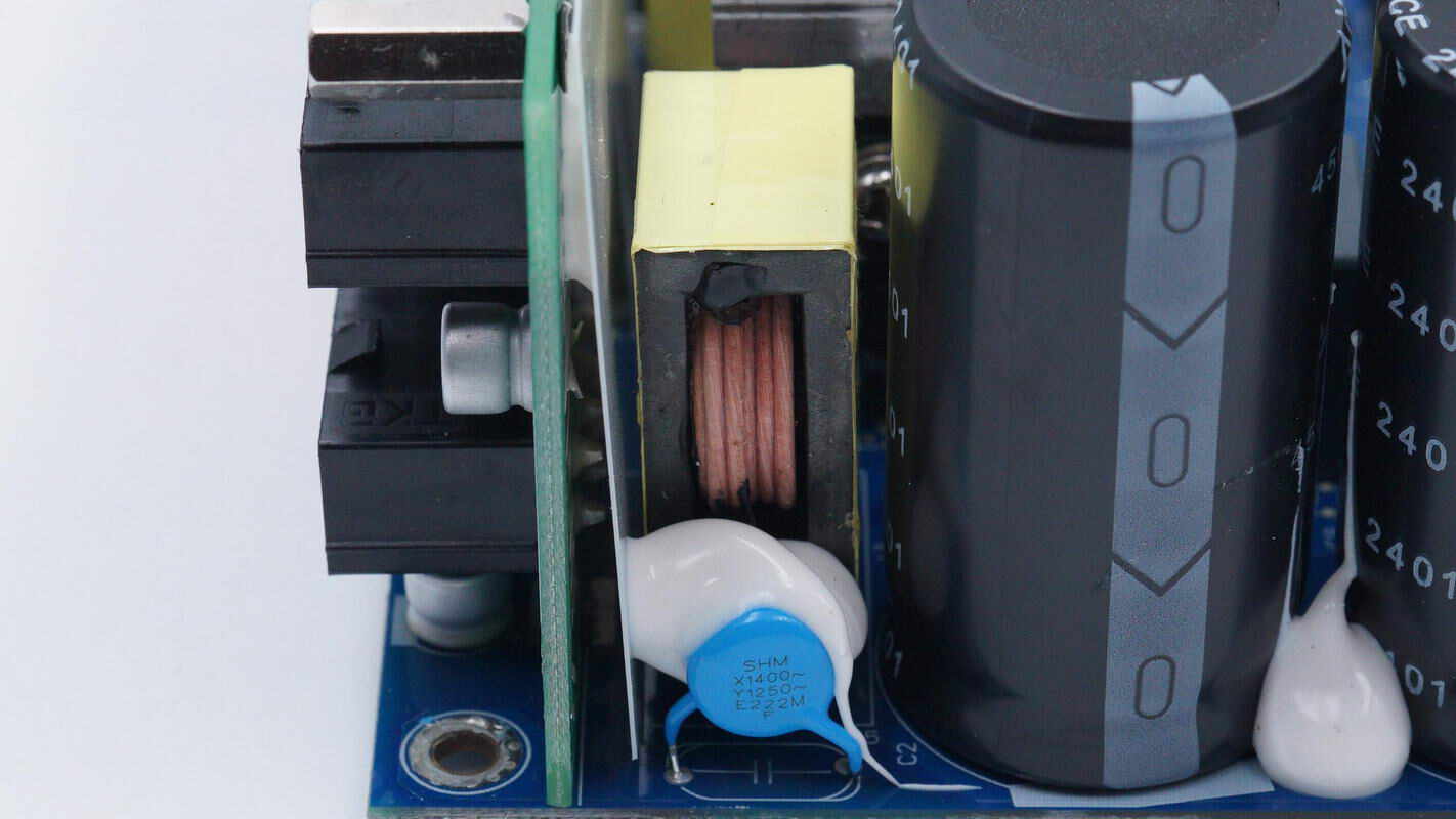

在滤波电容后面是谐振电容和LLC开关管。
![拆解报告:百盛高能XG850 850W ATX3.0白金全模组电源BS950-57PB-充电头网](https://static.chongdiantou.com/wp-content/uploads/2024/07/2024071001075482.jpeg?x-oss-process=style/cdt800w)

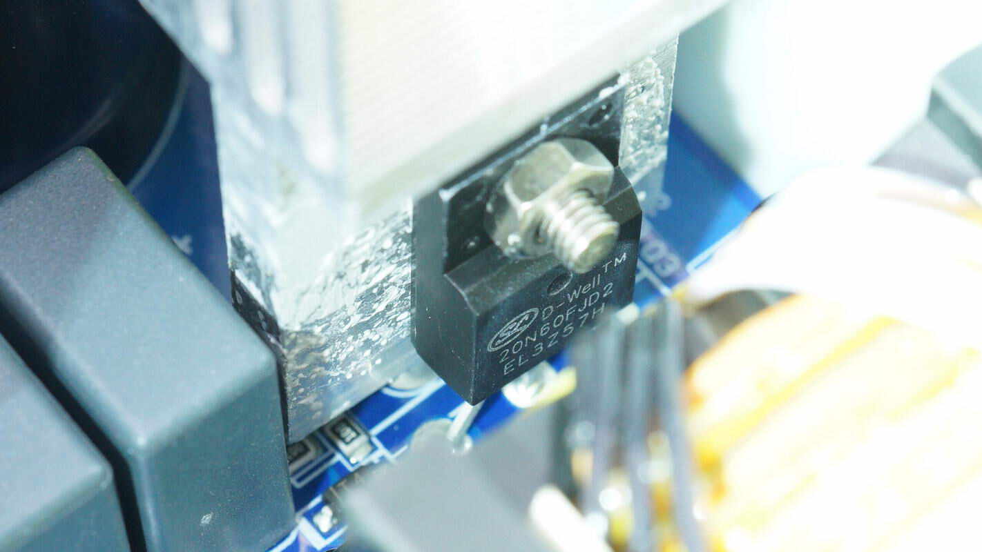

LLC开关管来自士兰微,型号SVS20N60FJD2,NMOS,耐压600V,导阻160mΩ,采用TO-220FJ-3L封装,在散热片背面还设有一颗同型号的开关管组成半桥。
![拆解报告:百盛高能XG850 850W ATX3.0白金全模组电源BS950-57PB-充电头网](https://static.chongdiantou.com/wp-content/uploads/2024/07/2024071001080060.jpeg?x-oss-process=style/cdt800w)

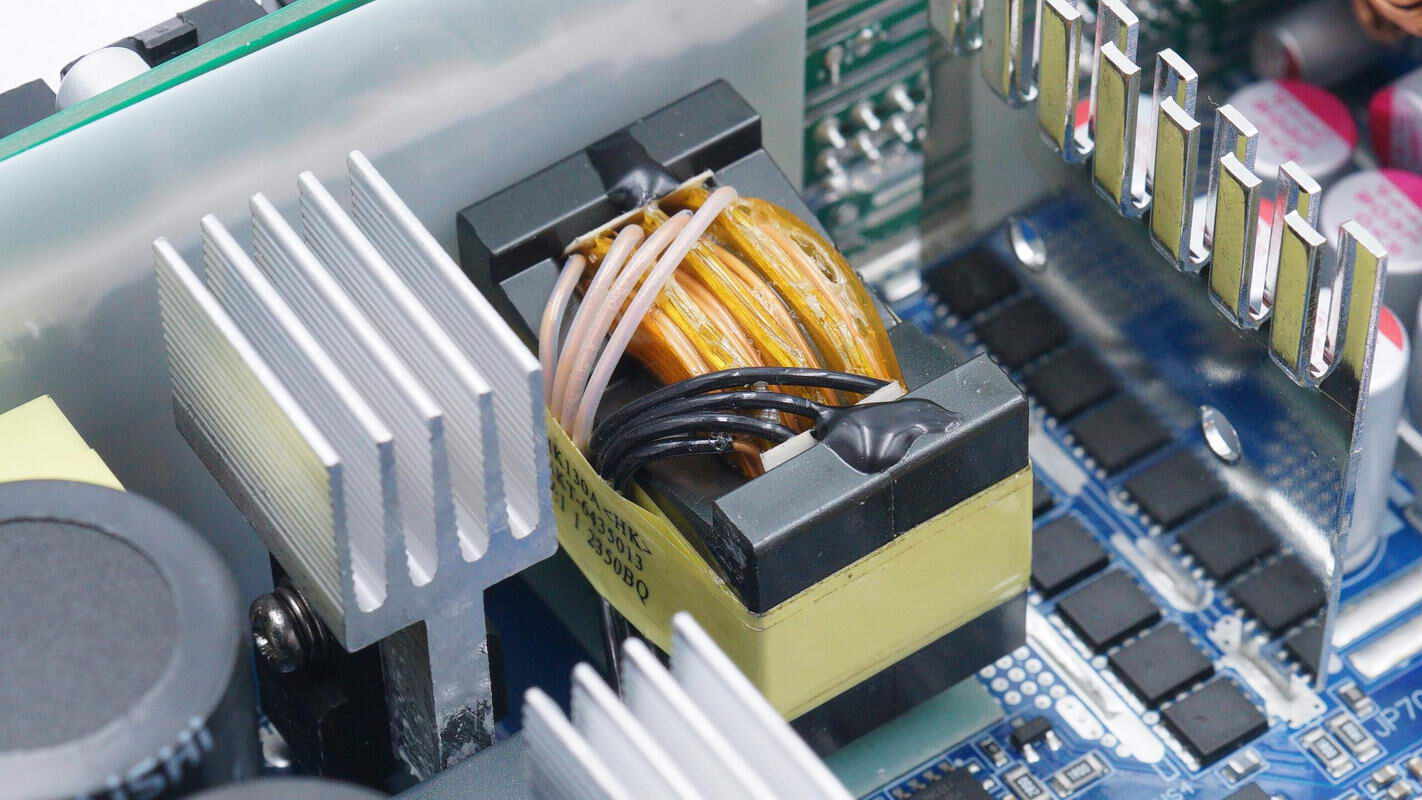

LLC变压器特写,初级采用多层绝缘线绕制,底部设有电木板绝缘。

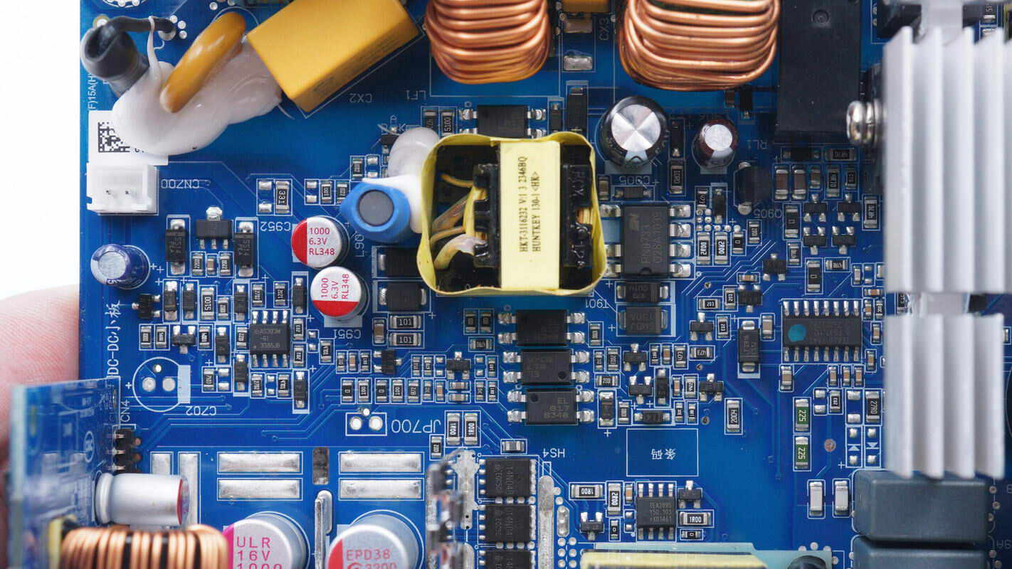

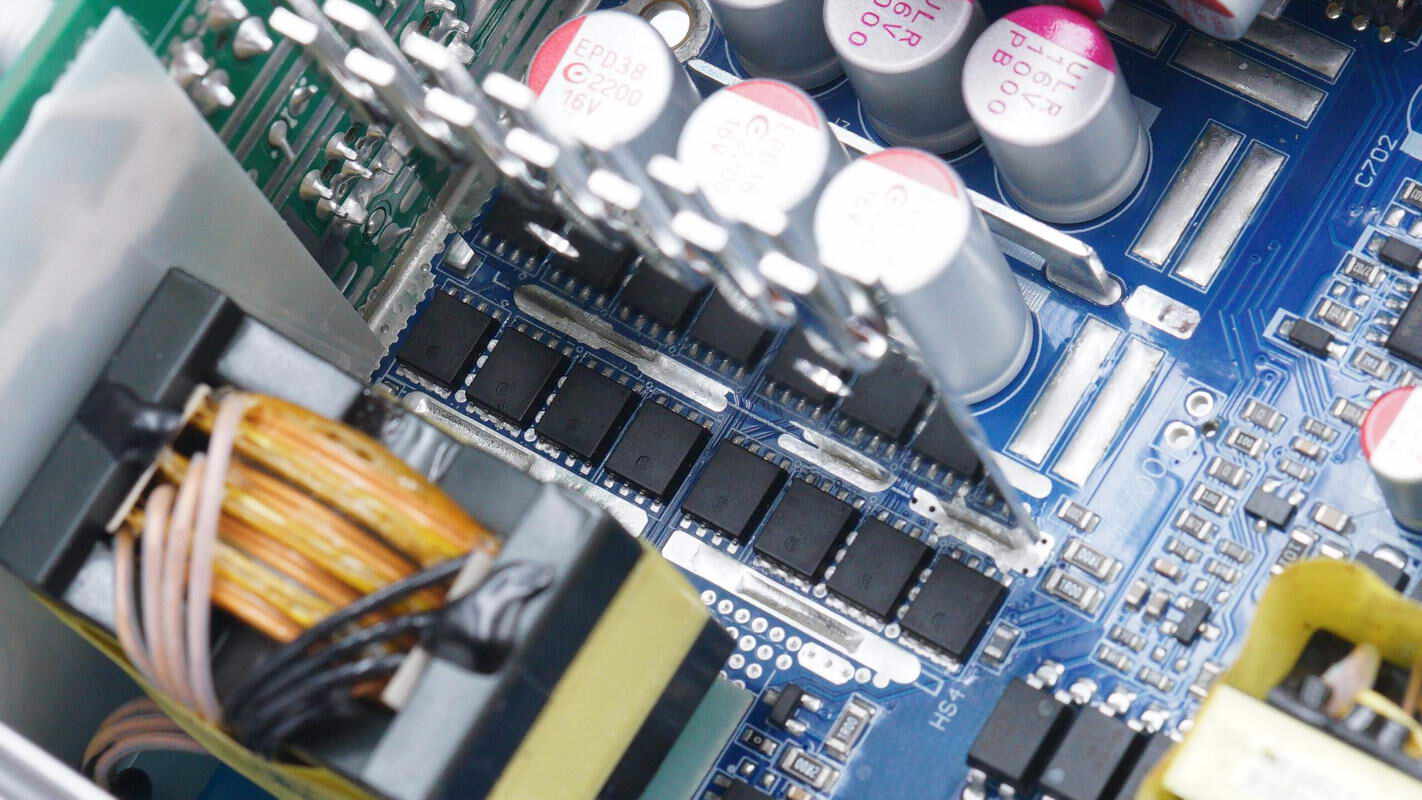

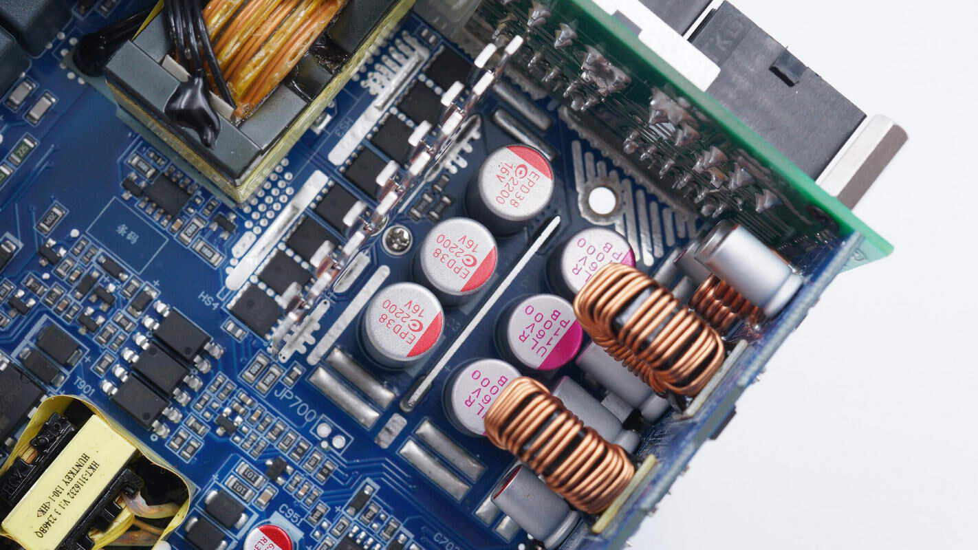

在变压器侧面设有同步整流管,散热片和滤波固态电容。
![拆解报告:百盛高能XG850 850W ATX3.0白金全模组电源BS950-57PB-充电头网](https://static.chongdiantou.com/wp-content/uploads/2024/07/2024071001075286.jpeg?x-oss-process=style/cdt800w)

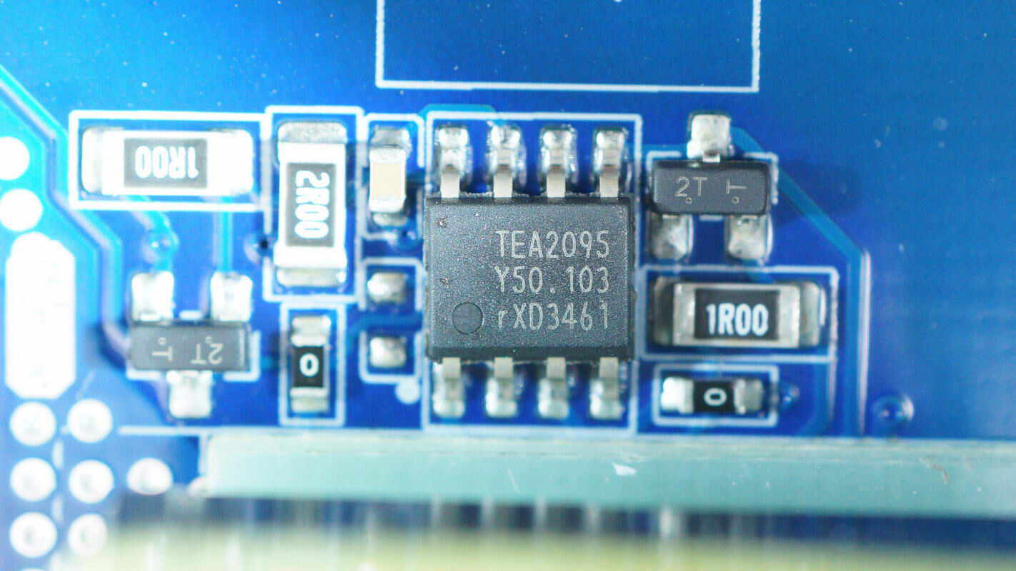

同步整流控制器来自恩智浦,型号TEA2095,是一颗双路同步整流控制器,内置两个驱动器,可以同时驱动两个同步整流管,并支持独立工作,适用于LLC谐振电源使用。
![拆解报告:百盛高能XG850 850W ATX3.0白金全模组电源BS950-57PB-充电头网](https://static.chongdiantou.com/wp-content/uploads/2024/07/2024071001080162.jpeg?x-oss-process=style/cdt800w)

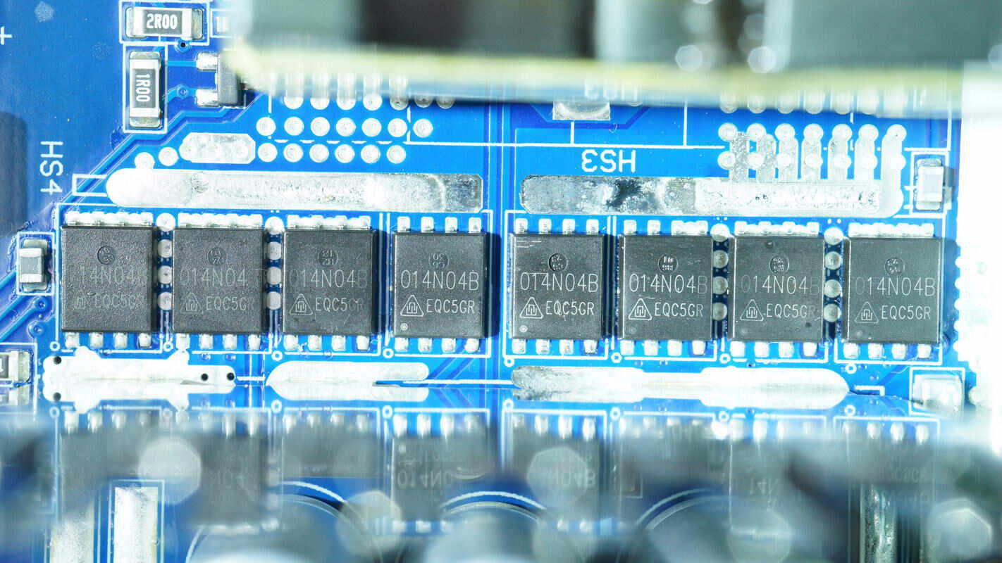

同步整流管来自华润微,型号HGQ014N04B-G,NMOS,耐压40V,导阻1.1mΩ,采用PDFN5*6封装。

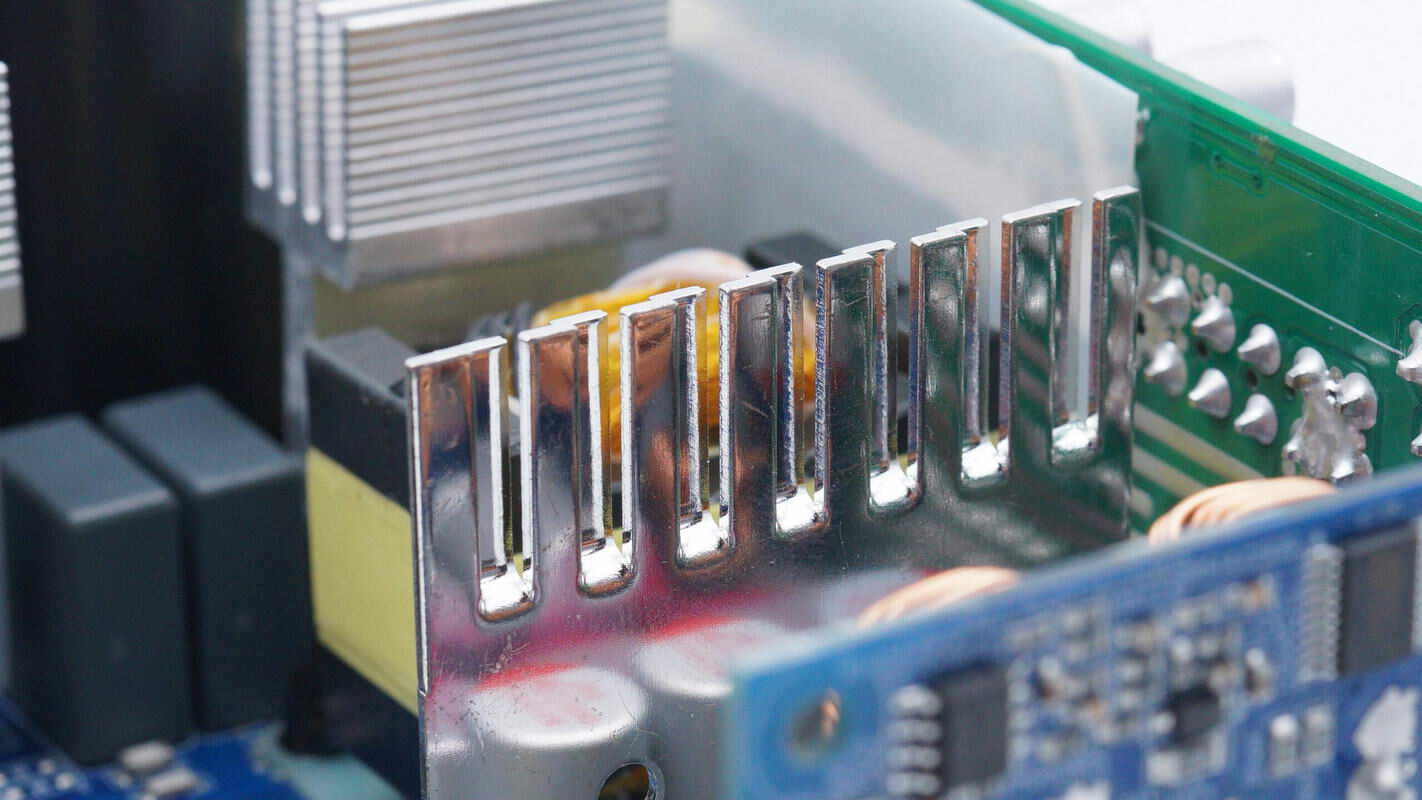

散热片焊接固定。

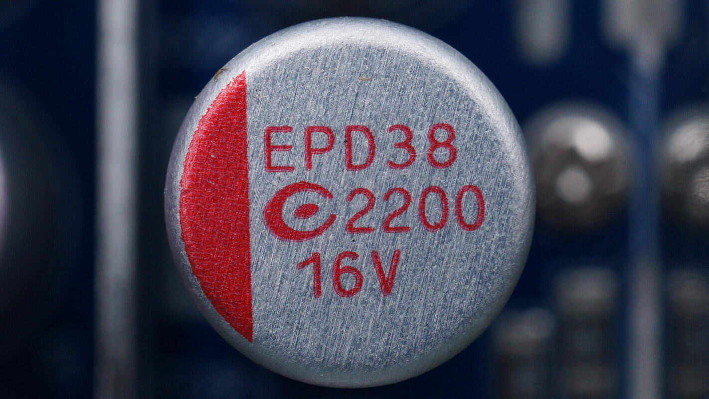

三颗滤波电容来自钰邦科技,AREP系列固态电容,规格为2200μF16V。

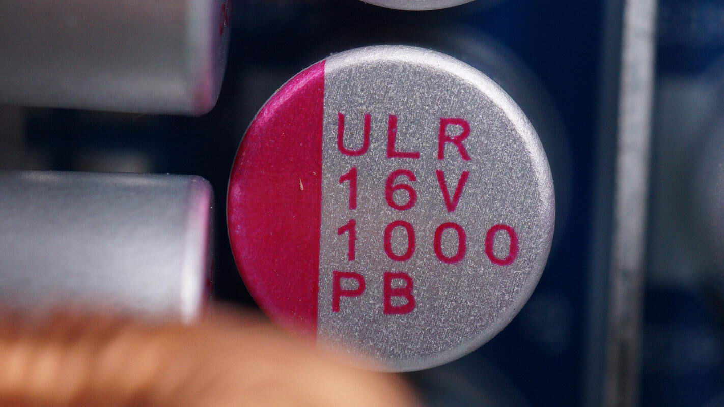

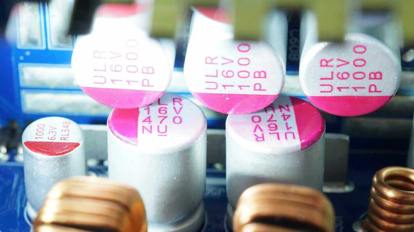

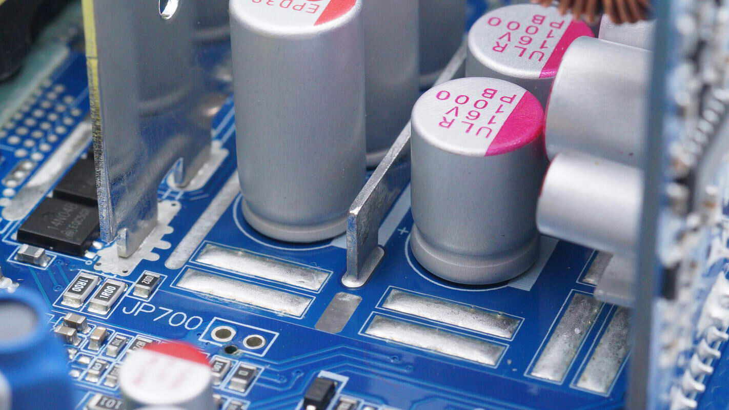

三颗滤波电容来自万裕,ULR系列固态电容,规格为16V1000μF。
![拆解报告:百盛高能XG850 850W ATX3.0白金全模组电源BS950-57PB-充电头网](https://static.chongdiantou.com/wp-content/uploads/2024/07/2024071001203636.jpeg?x-oss-process=style/cdt800w)

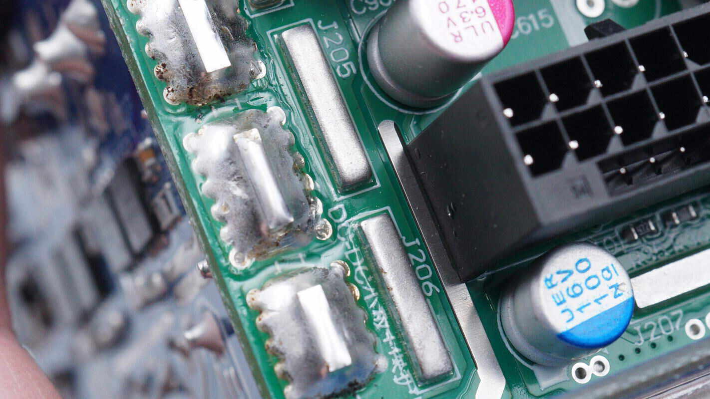

在滤波电容之间焊接铜条增强载流。

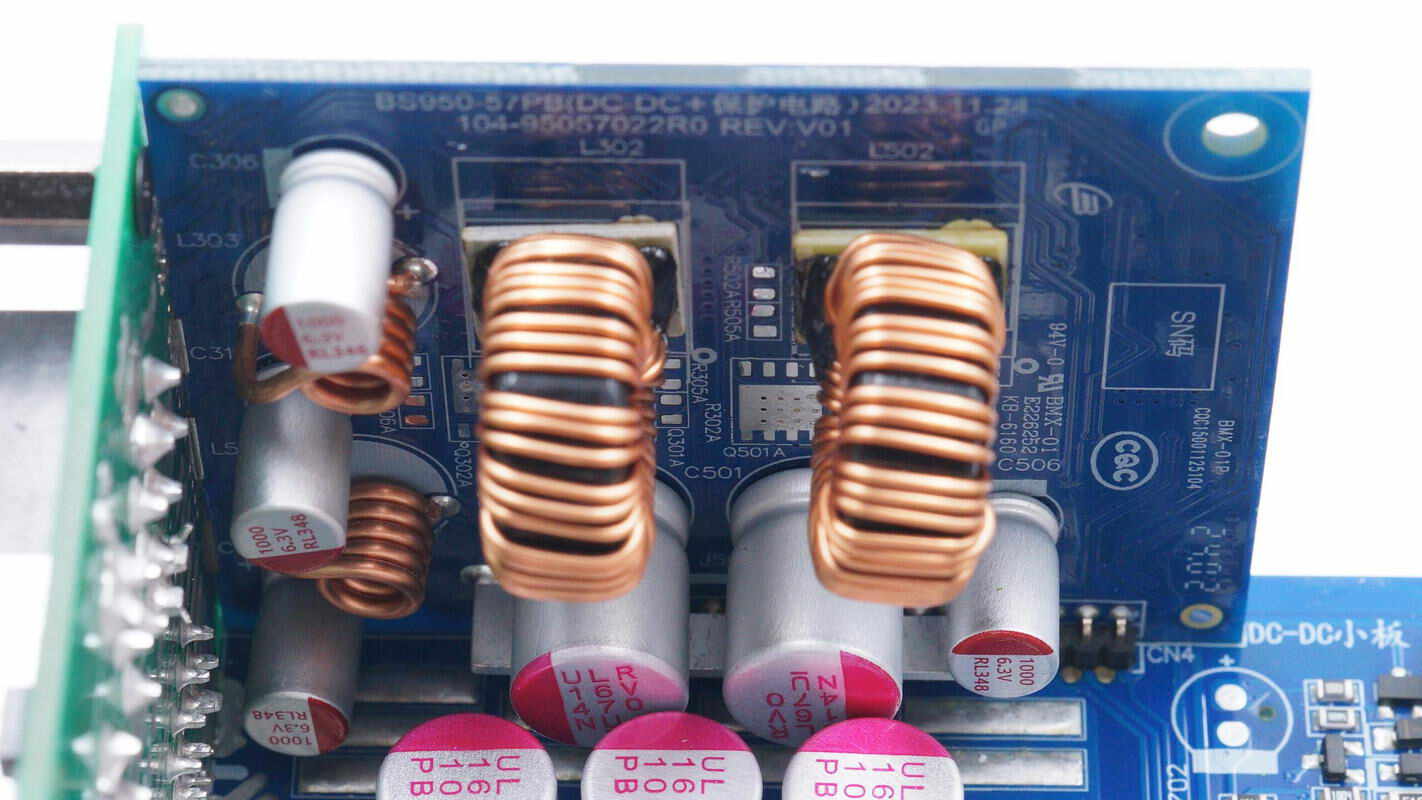

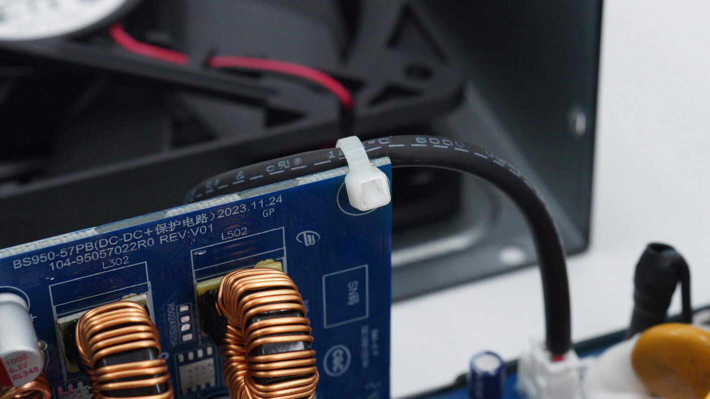

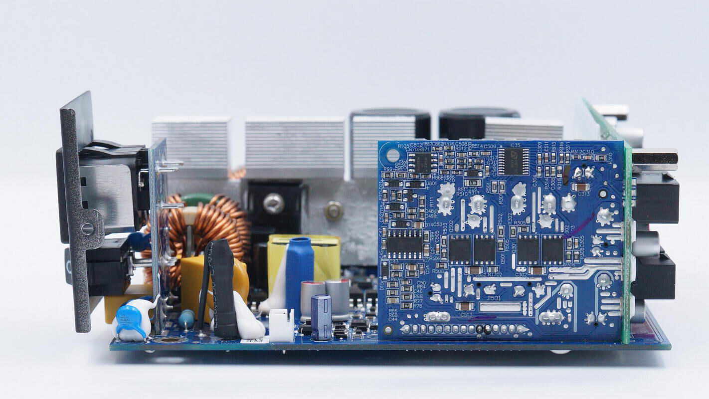

在PCBA模块侧面焊接3V/5V降压小板。
![拆解报告:百盛高能XG850 850W ATX3.0白金全模组电源BS950-57PB-充电头网](https://static.chongdiantou.com/wp-content/uploads/2024/07/2024071001245813.jpeg?x-oss-process=style/cdt800w)

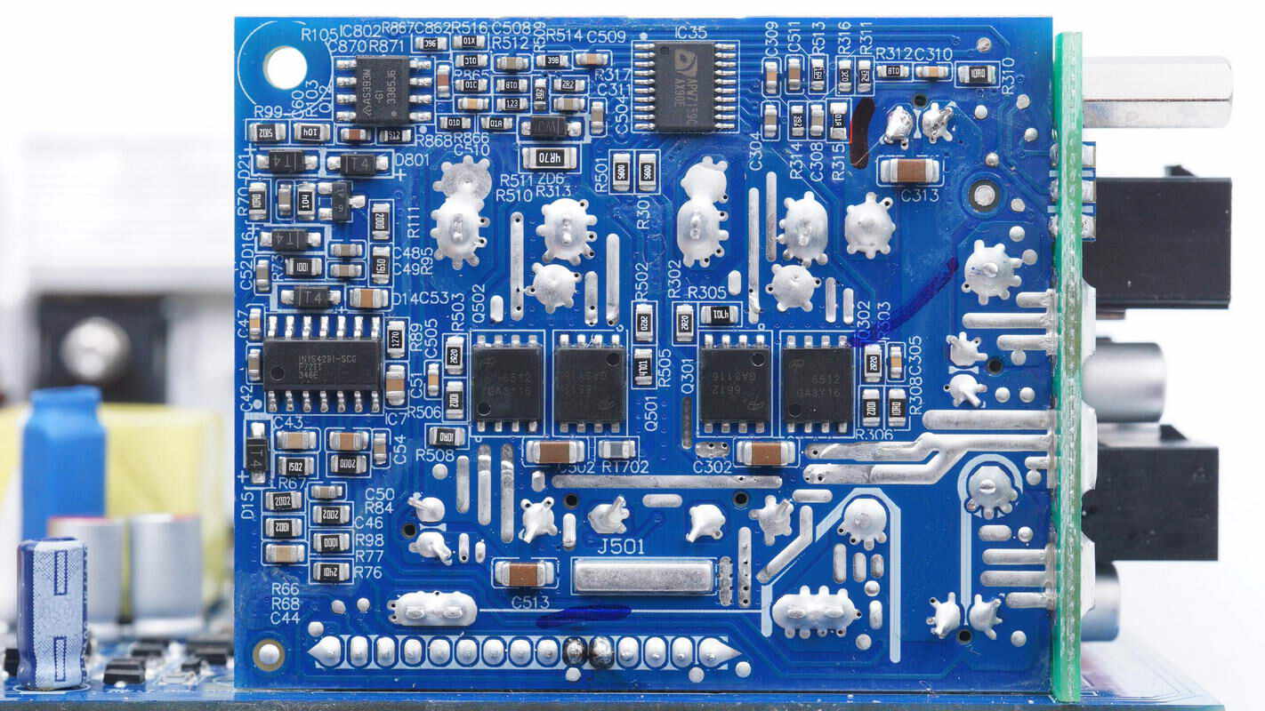

降压小板焊接同步降压控制器,降压MOS管,左侧还焊接运放芯片和管控芯片。
![拆解报告:百盛高能XG850 850W ATX3.0白金全模组电源BS950-57PB-充电头网](https://static.chongdiantou.com/wp-content/uploads/2024/07/2024071001201531.jpeg?x-oss-process=style/cdt800w)
小板另一面焊接降压电感,滤波电容和滤波电感。

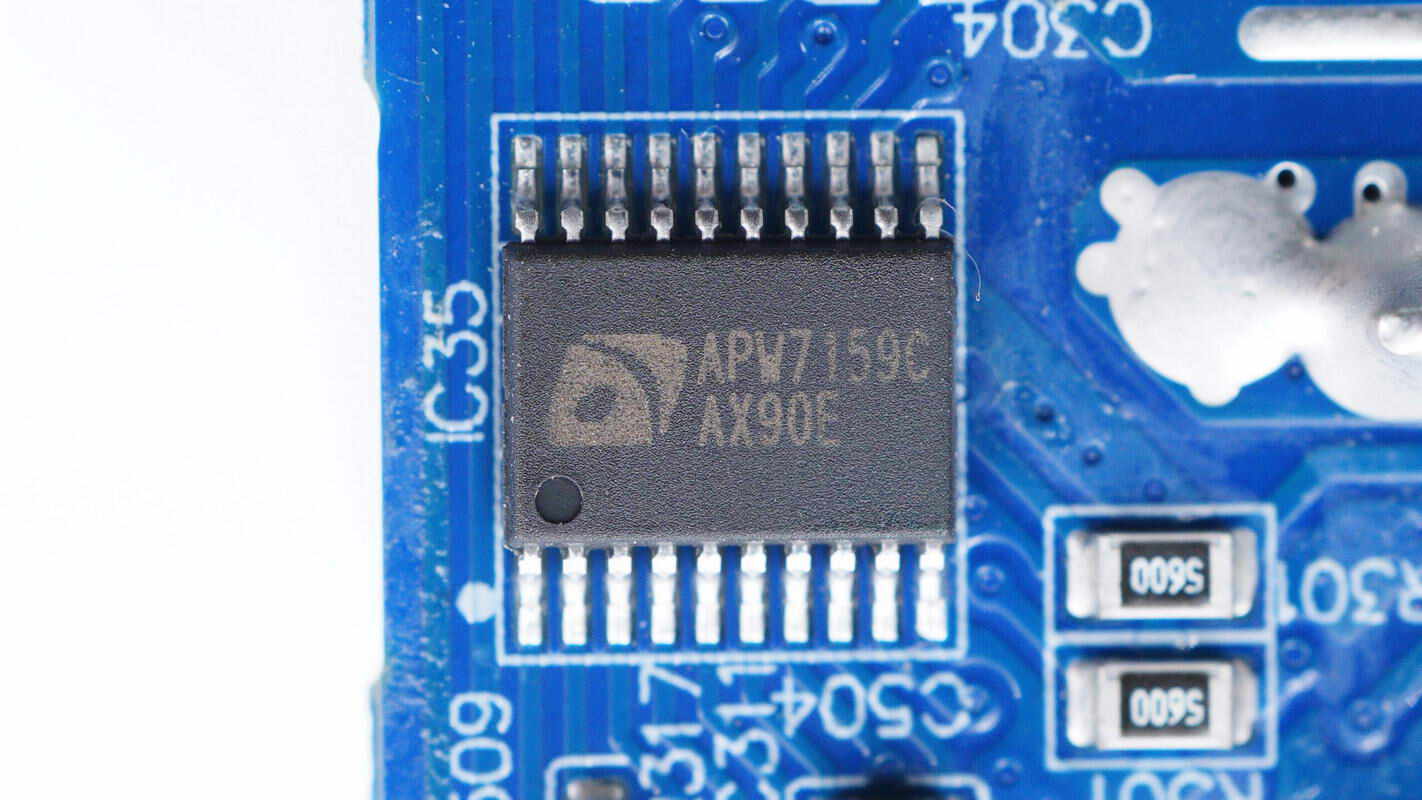

同步降压控制器来自茂达,型号APW7159C,具备双通道输出。

输入两颗滤波电容来自万裕,规格为16V470μF。

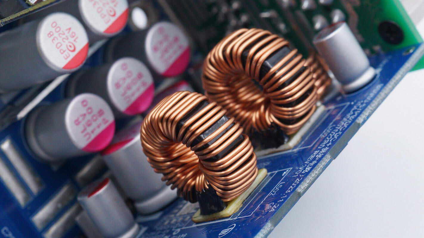

两颗磁环电感底部设有电木板绝缘。

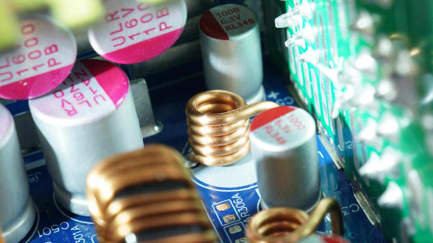

空心滤波电感特写。
![拆解报告:百盛高能XG850 850W ATX3.0白金全模组电源BS950-57PB-充电头网](https://static.chongdiantou.com/wp-content/uploads/2024/07/2024071001085275.jpeg?x-oss-process=style/cdt800w)

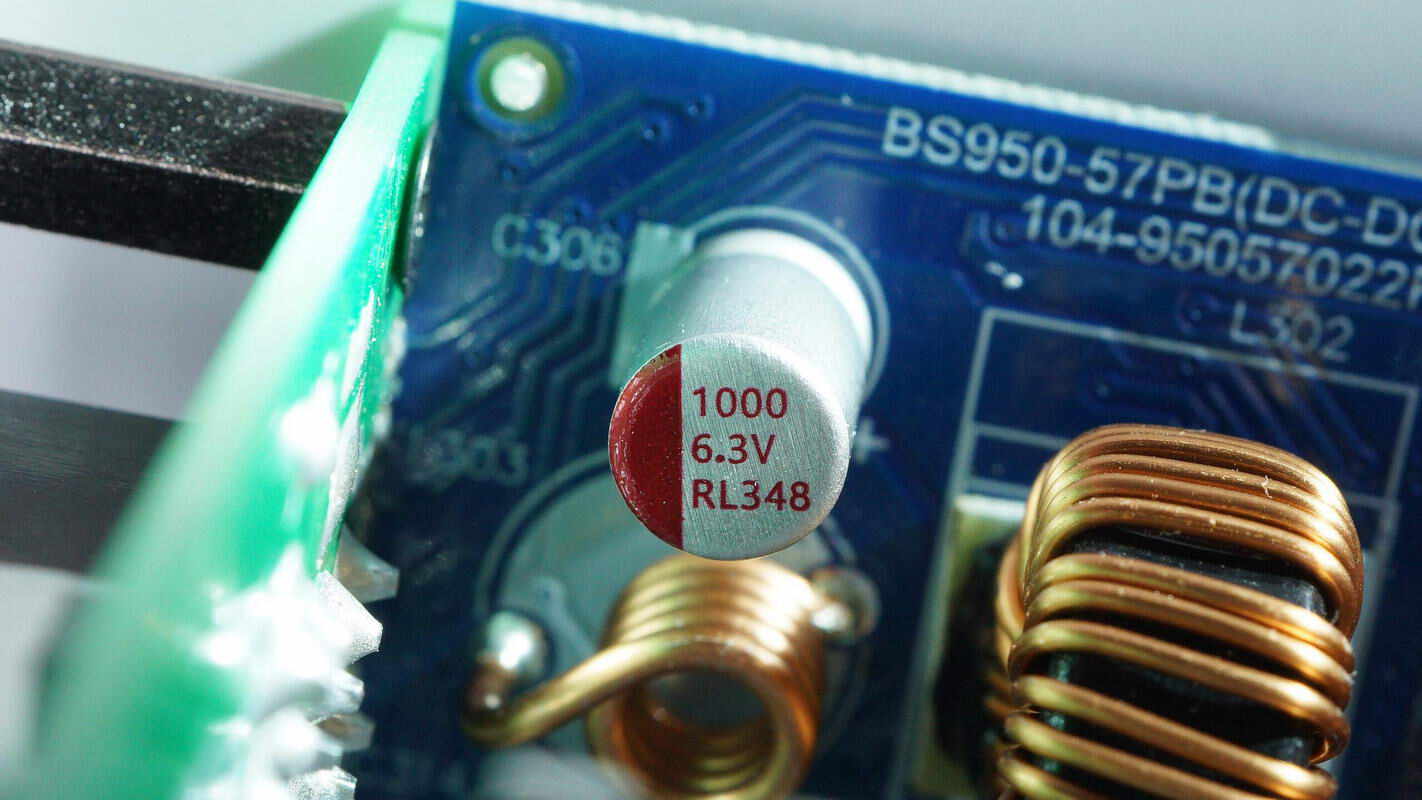

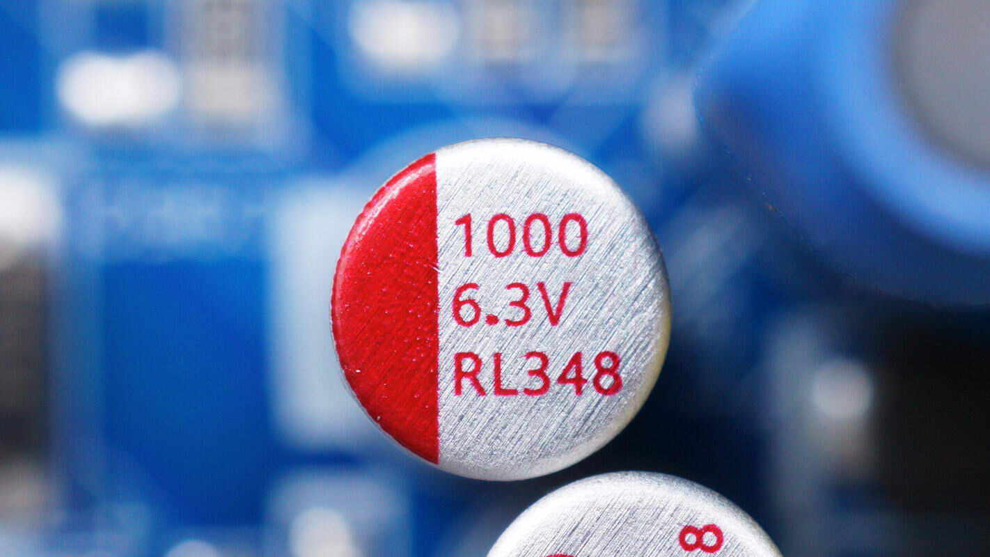

输出滤波电容来自柏瑞凯,RL系列固态电容,规格为1000μF6.3V。

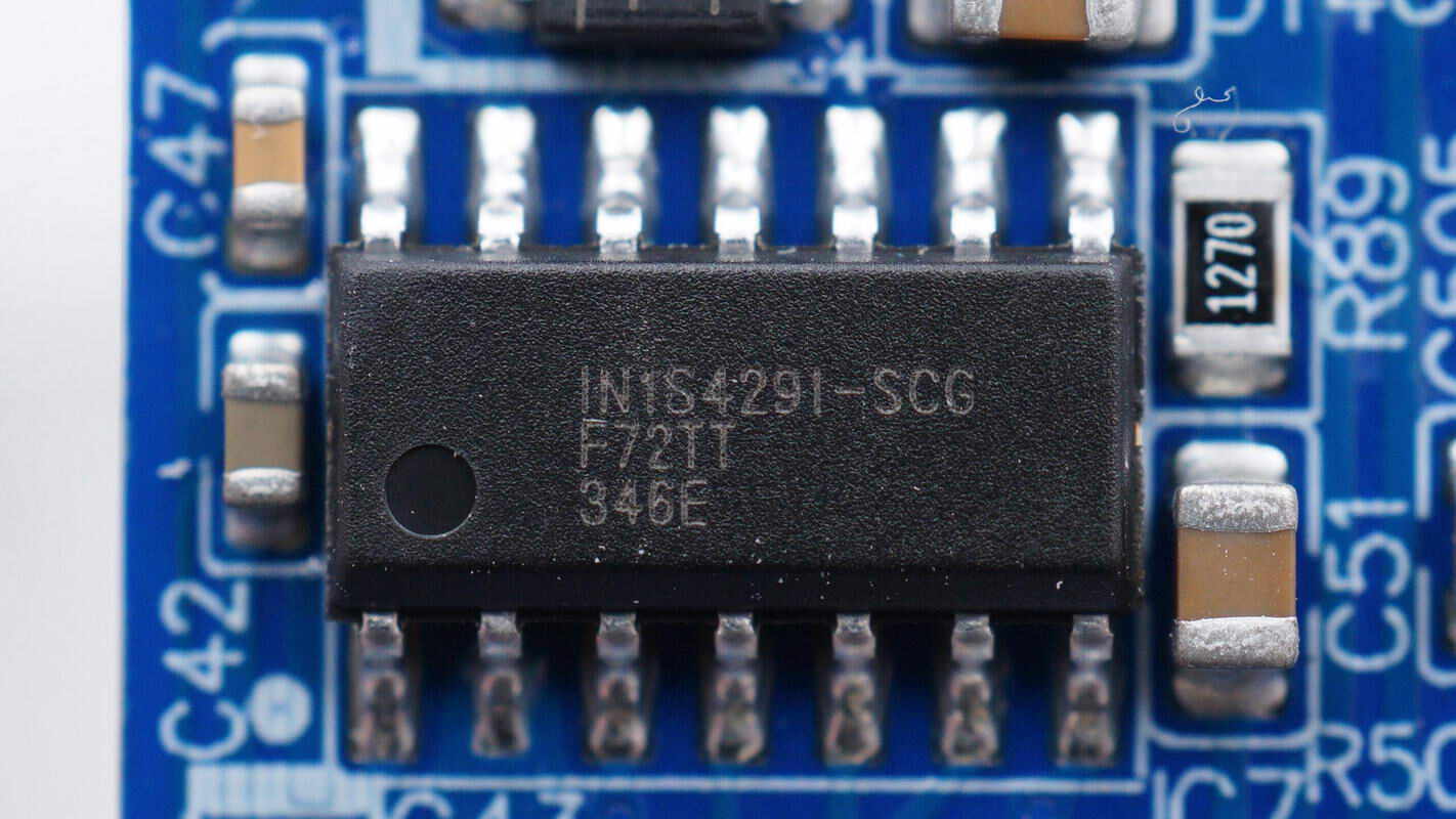

电源管控芯片来自极创,型号IN1S429I-SCG,具备3.3V/5V/12V的过压欠压过流保护。

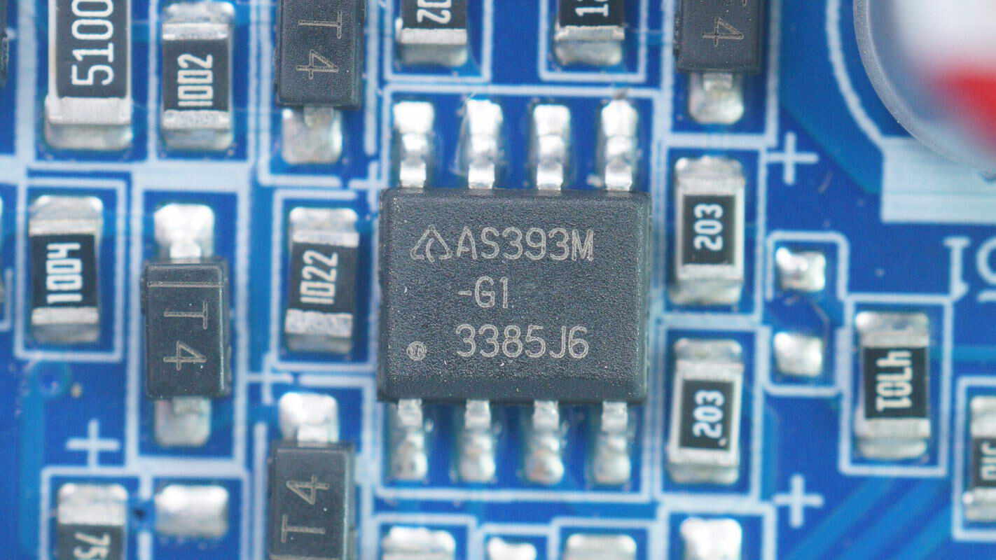

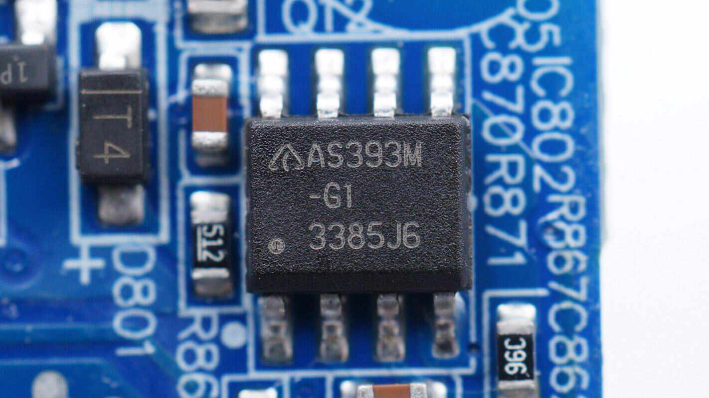

AS393M双路电压比较器特写。

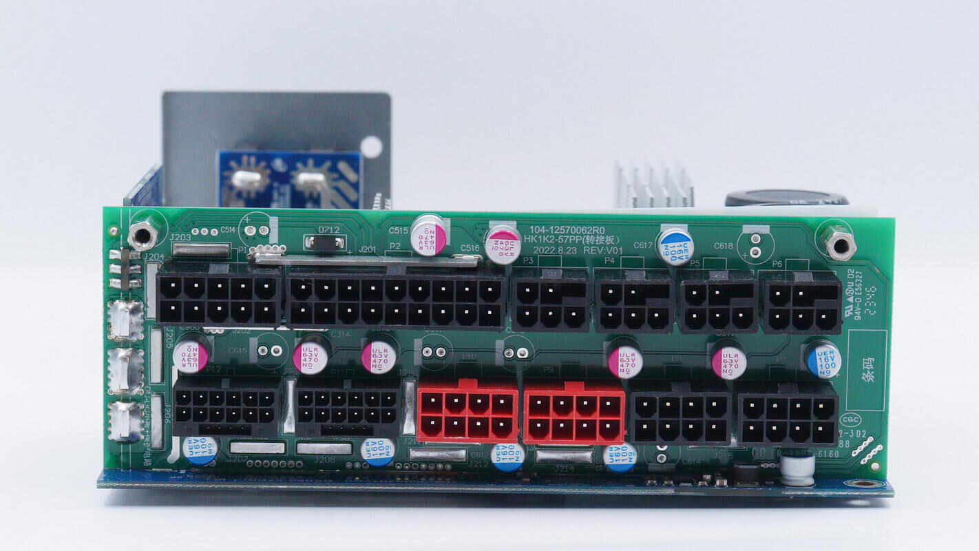

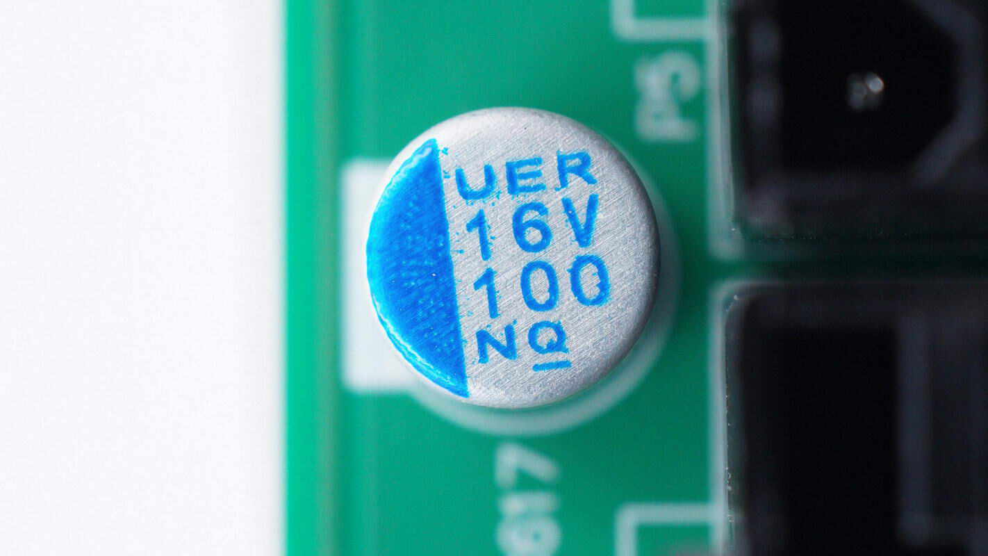

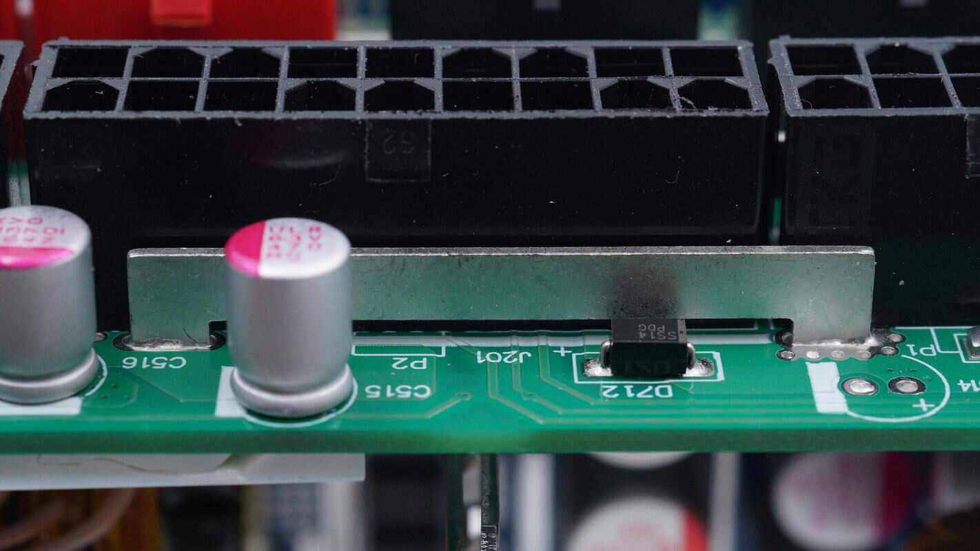

电源输出小板特写,焊接输出插座和滤波固态电容。

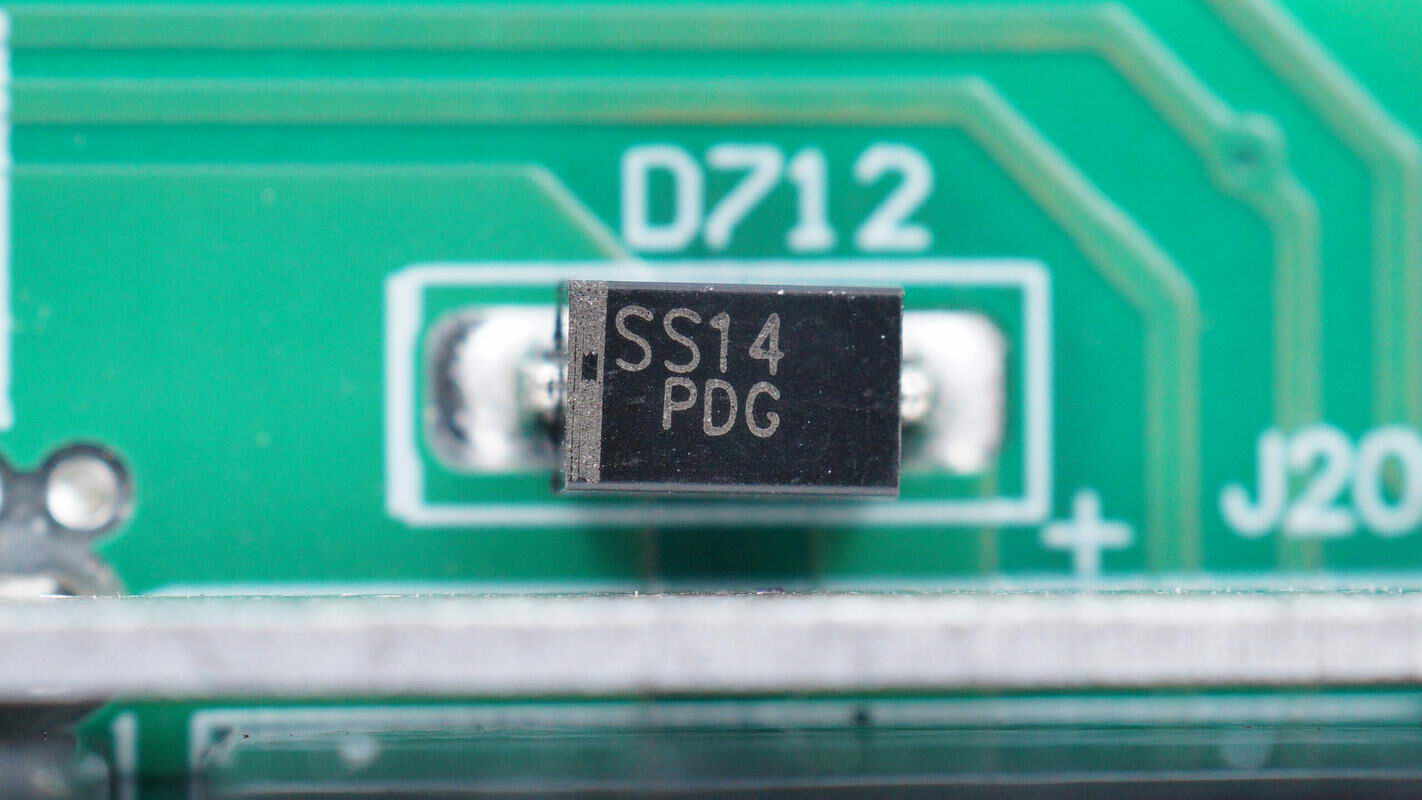

SS14肖特基二极管特写。
![拆解报告:百盛高能XG850 850W ATX3.0白金全模组电源BS950-57PB-充电头网](https://static.chongdiantou.com/wp-content/uploads/2024/07/2024071001115966.jpeg?x-oss-process=style/cdt800w)
PCB板焊接铜条增强载流。
![拆解报告:百盛高能XG850 850W ATX3.0白金全模组电源BS950-57PB-充电头网](https://static.chongdiantou.com/wp-content/uploads/2024/07/2024071001120537.jpeg?x-oss-process=style/cdt800w)

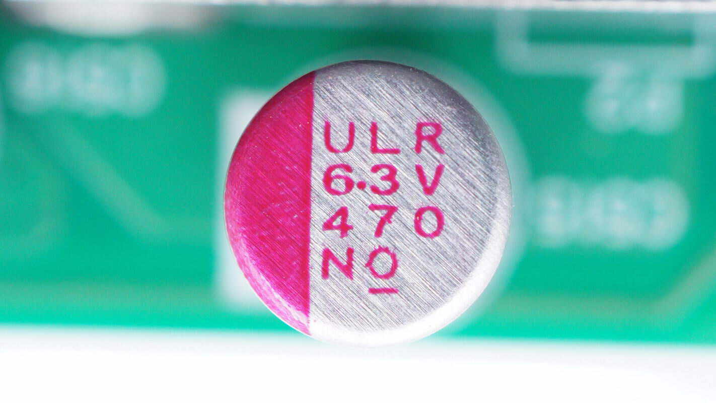

滤波电容来自万裕,为ULR固态电容,6.3V470μF。
![拆解报告:百盛高能XG850 850W ATX3.0白金全模组电源BS950-57PB-充电头网](https://static.chongdiantou.com/wp-content/uploads/2024/07/2024071001115265.jpeg?x-oss-process=style/cdt800w)
滤波电容来自万裕,为UER固态电容,规格为16V100μF。
![拆解报告:百盛高能XG850 850W ATX3.0白金全模组电源BS950-57PB-充电头网](https://static.chongdiantou.com/wp-content/uploads/2024/07/2024071001114936.jpeg?x-oss-process=style/cdt800w)

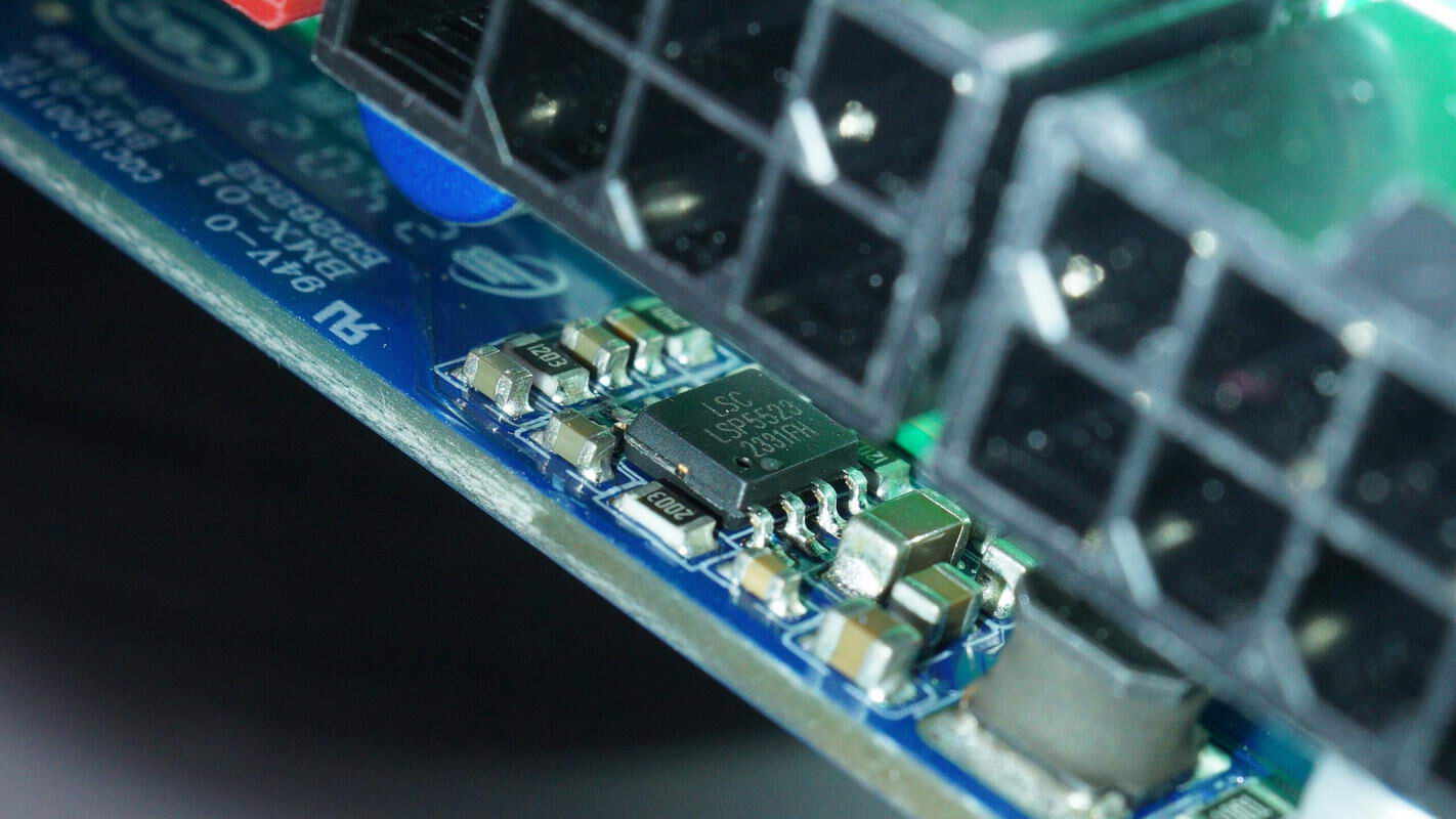

在插座底部焊接一路降压电路。
![拆解报告:百盛高能XG850 850W ATX3.0白金全模组电源BS950-57PB-充电头网](https://static.chongdiantou.com/wp-content/uploads/2024/07/2024071001113845.jpeg?x-oss-process=style/cdt800w)
降压芯片来自建兴,型号LSP5523,为同步降压转换器,支持27V输入电压,3A输出电流。

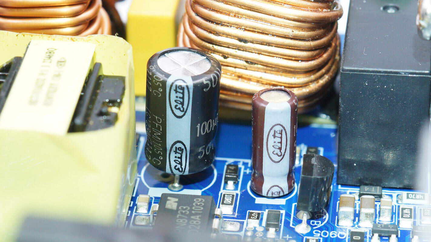

在电源主板上还焊接辅助电源电路。
![拆解报告:百盛高能XG850 850W ATX3.0白金全模组电源BS950-57PB-充电头网](https://static.chongdiantou.com/wp-content/uploads/2024/07/2024071001112869.jpeg?x-oss-process=style/cdt800w)

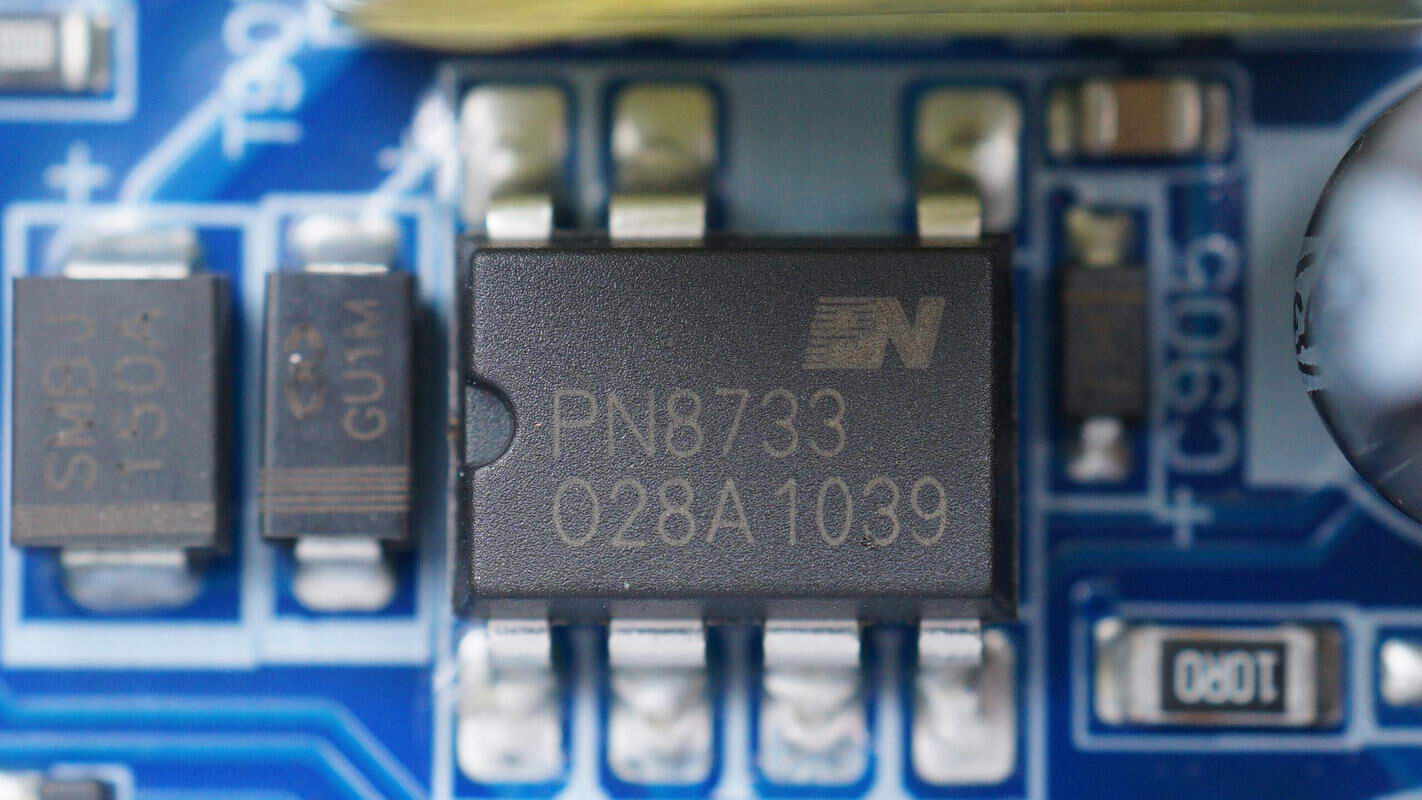

辅助电源芯片来自芯朋微,型号PN8733,芯片内部集成控制器和开关管,具备完善的保护功能。
![拆解报告:百盛高能XG850 850W ATX3.0白金全模组电源BS950-57PB-充电头网](https://static.chongdiantou.com/wp-content/uploads/2024/07/2024071001112929.jpeg?x-oss-process=style/cdt800w)
滤波电容来自金山,规格为100μF50V。
![拆解报告:百盛高能XG850 850W ATX3.0白金全模组电源BS950-57PB-充电头网](https://static.chongdiantou.com/wp-content/uploads/2024/07/2024071001112823.jpeg?x-oss-process=style/cdt800w)

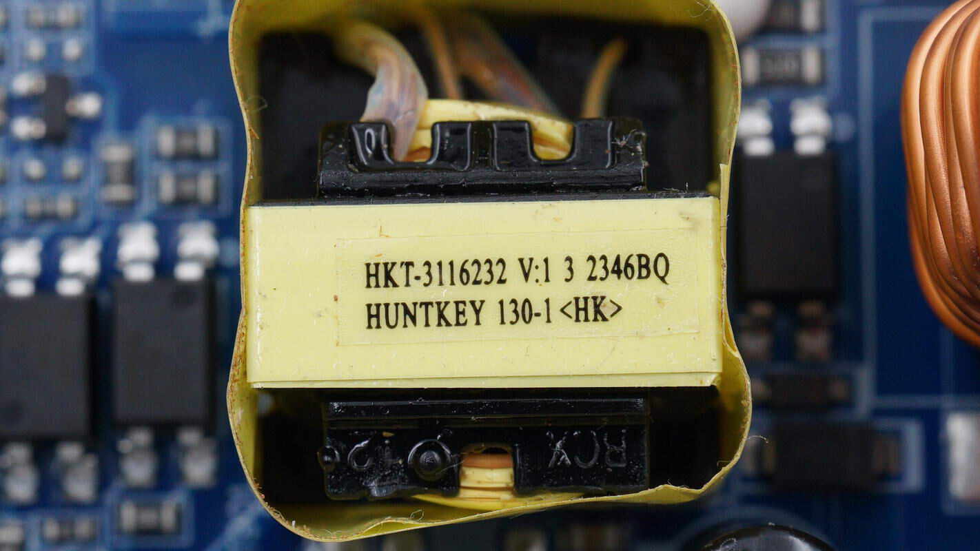

变压器来自航嘉,严密缠绕胶带绝缘。
![拆解报告:百盛高能XG850 850W ATX3.0白金全模组电源BS950-57PB-充电头网](https://static.chongdiantou.com/wp-content/uploads/2024/07/2024071001111967.jpeg?x-oss-process=style/cdt800w)

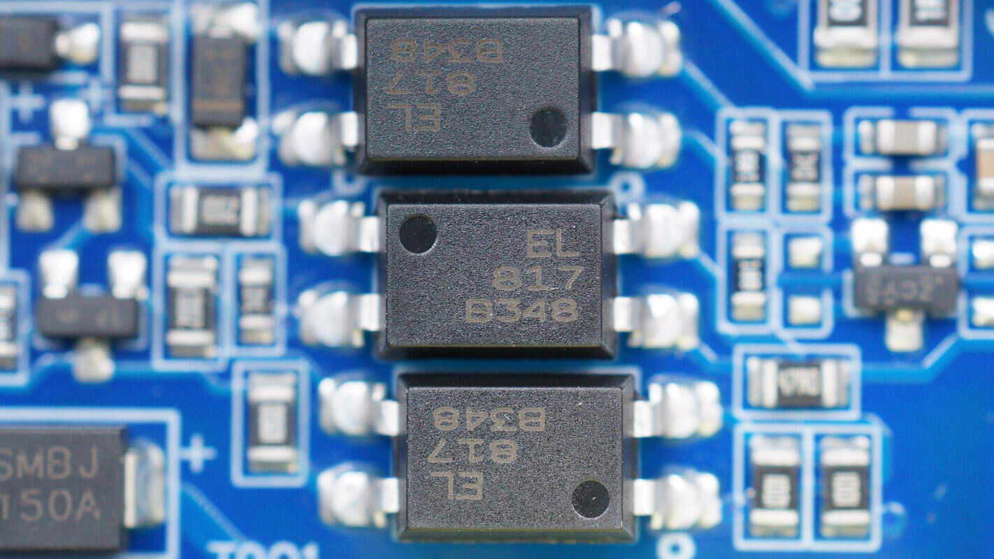

亿光EL817光耦用于反馈和保护功能。

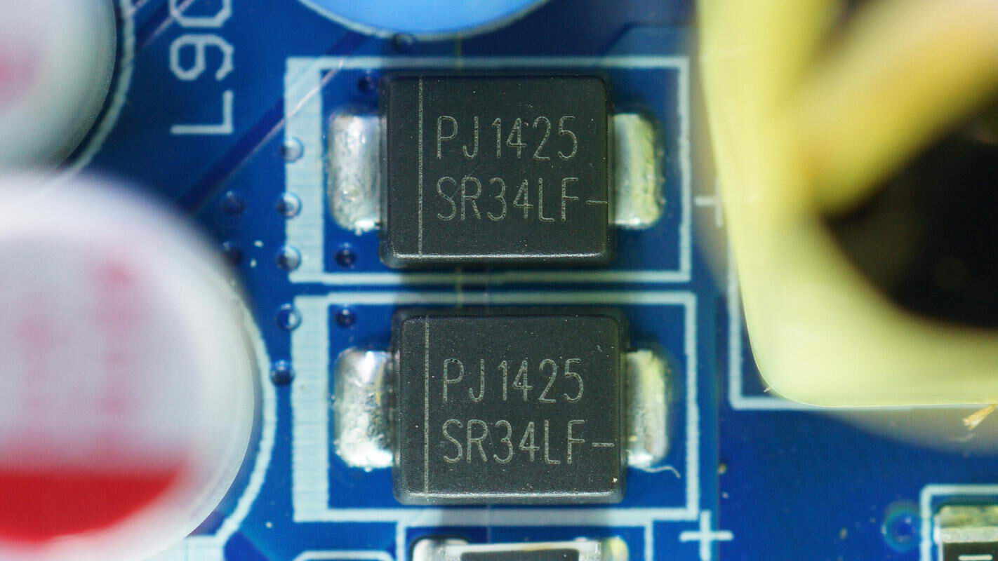

两颗SR34肖特基二极管用于输出整流。

滤波电容来自柏瑞凯,规格为1000μF6.3V。

AS393M双路电压比较器特写。

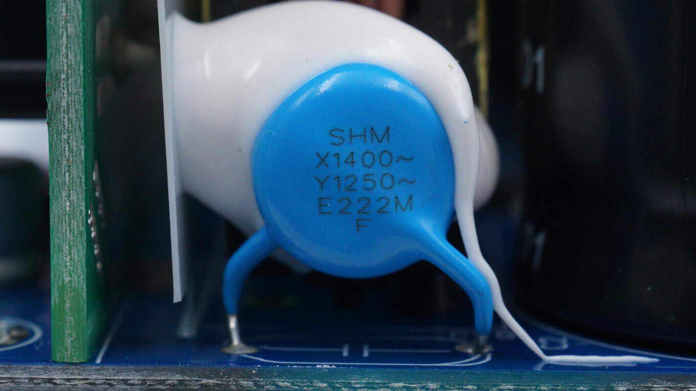

蓝色Y电容来自南方宏明。

全部拆解一览,来张全家福。
百盛高能XG850电源为标准的ATX尺寸,外壳配有电源开关。电源为高效谐振架构,具备白金能效认证,并支持ATX3.0标准。电源输出功率为850W,12V输出电流达70.9A,充分满足高性能大功率硬件需求,自带两个16Pin 12HPWR接口,支持PCIe 5.0双显卡应用。
充电头网通过拆解了解到,这款电源为12V单路输出,内部采用恩智浦电源方案,使用TEA2017二合一主控芯片搭配TEA2095同步整流控制器。其中PFC开关管来自东微,LLC开关管来自士兰微,同步整流管来自华润微,碳化硅二极管来自派恩杰。
内部采用PCB组合焊接,结构紧凑。电源内部主电容来自艾华,输出滤波使用钰邦和万裕固态电容,均来自一线品牌。输出管控芯片支持3.3V,5V和12V三路过压,欠压和过流保护,内部方案可靠,用料一流。
