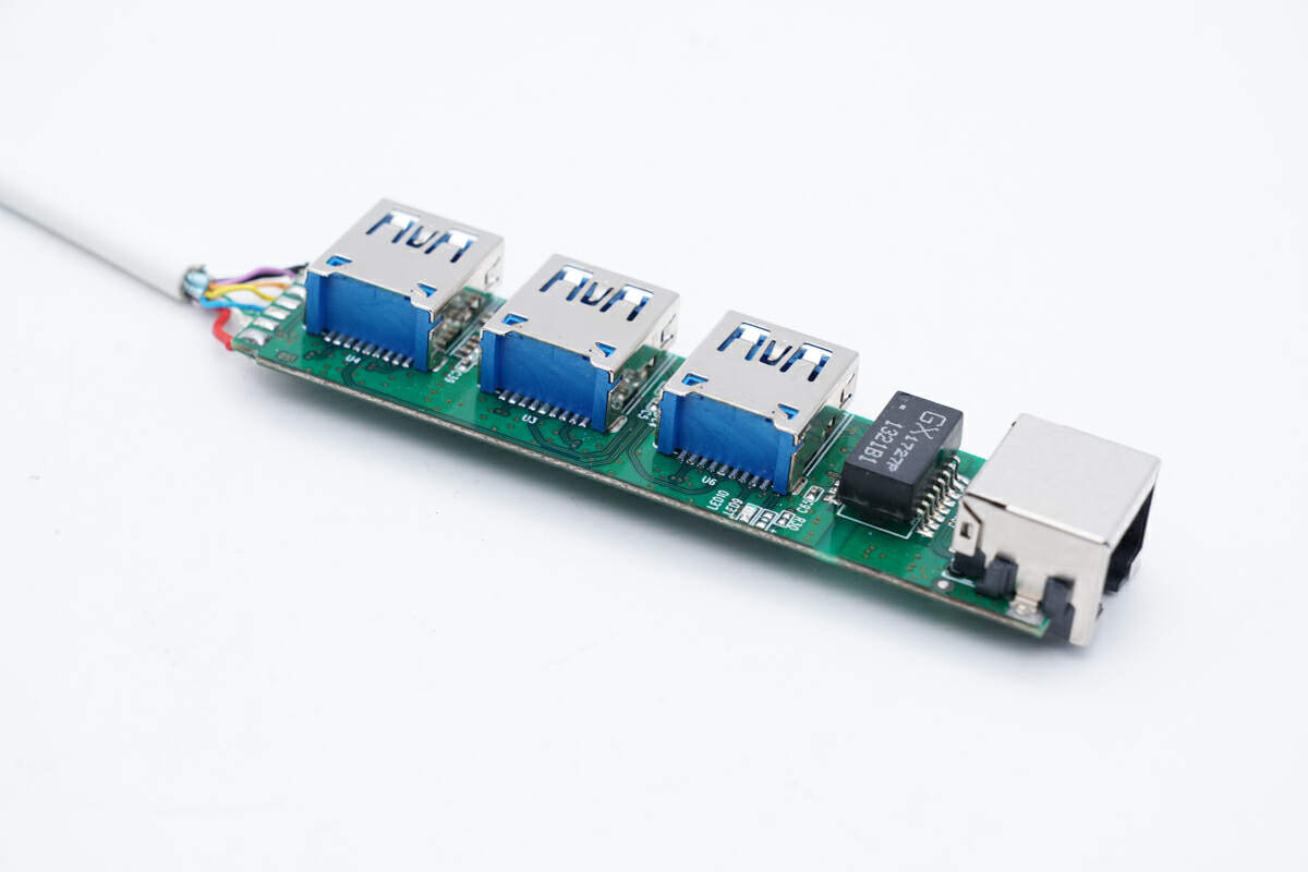

基于芯润德SL6340设计的集线器DEMO,由USB-A线连接长条小板组成,小板配置USB-A数据传输接口以及RJ45网口,满足用户数据传输以及连网两大需求。
![解决接口不够用痛点,和芯润德SL6340 USB3.2四口扩展坞方案解析-充电头网](https://static.chongdiantou.com/wp-content/uploads/2024/07/2024071002282170.jpeg?x-oss-process=style/cdt800w)
PCB板上,三个USB-A口连接器、RJ45网以及较厚的网络变压器焊接在同一面,其中网口还做了沉板处理,如此设计可以有效降低DEMO的厚度,进而让成品变得更加小巧。

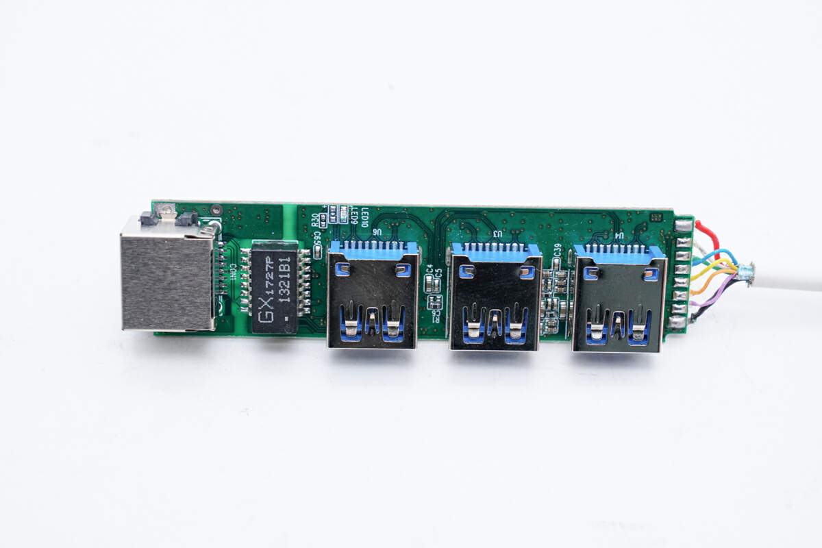

![解决接口不够用痛点,和芯润德SL6340 USB3.2四口扩展坞方案解析-充电头网](https://static.chongdiantou.com/wp-content/uploads/2024/07/2024071002283338.jpeg?x-oss-process=style/cdt800w)
和芯润德这款扩展坞DEMO左侧设有RJ45有线网络接口,网络变压器和三个USB-A接口。

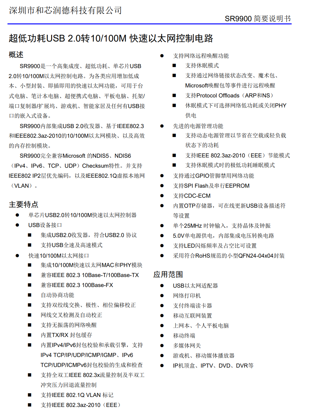

以太网桥接芯片采用和芯润德SR9900,为单芯片解决方案,支持USB2.0到百兆以太网转换,支持全速和高速模式,并支持10/100M速率。芯片兼容IPv4,IPv6,TCP,UDP Checksum特性,支持VLAN,支持双绞线交换,极性,相位偏移校正,内置TX/RX封包缓存。
和芯润德SR9900支持网络远程唤醒功能,支持动态电源管理和节能模式,支持禁用功能,支持外接存储器,适用于USB接口的以太网适配器,网络打印机,支付终端,笔记本电脑以及游戏机等应用。
![解决接口不够用痛点,和芯润德SL6340 USB3.2四口扩展坞方案解析-充电头网](https://static.chongdiantou.com/wp-content/uploads/2024/07/2024071002290343.png?x-oss-process=style/cdt800w)
和芯润德 SR9900 资料信息。

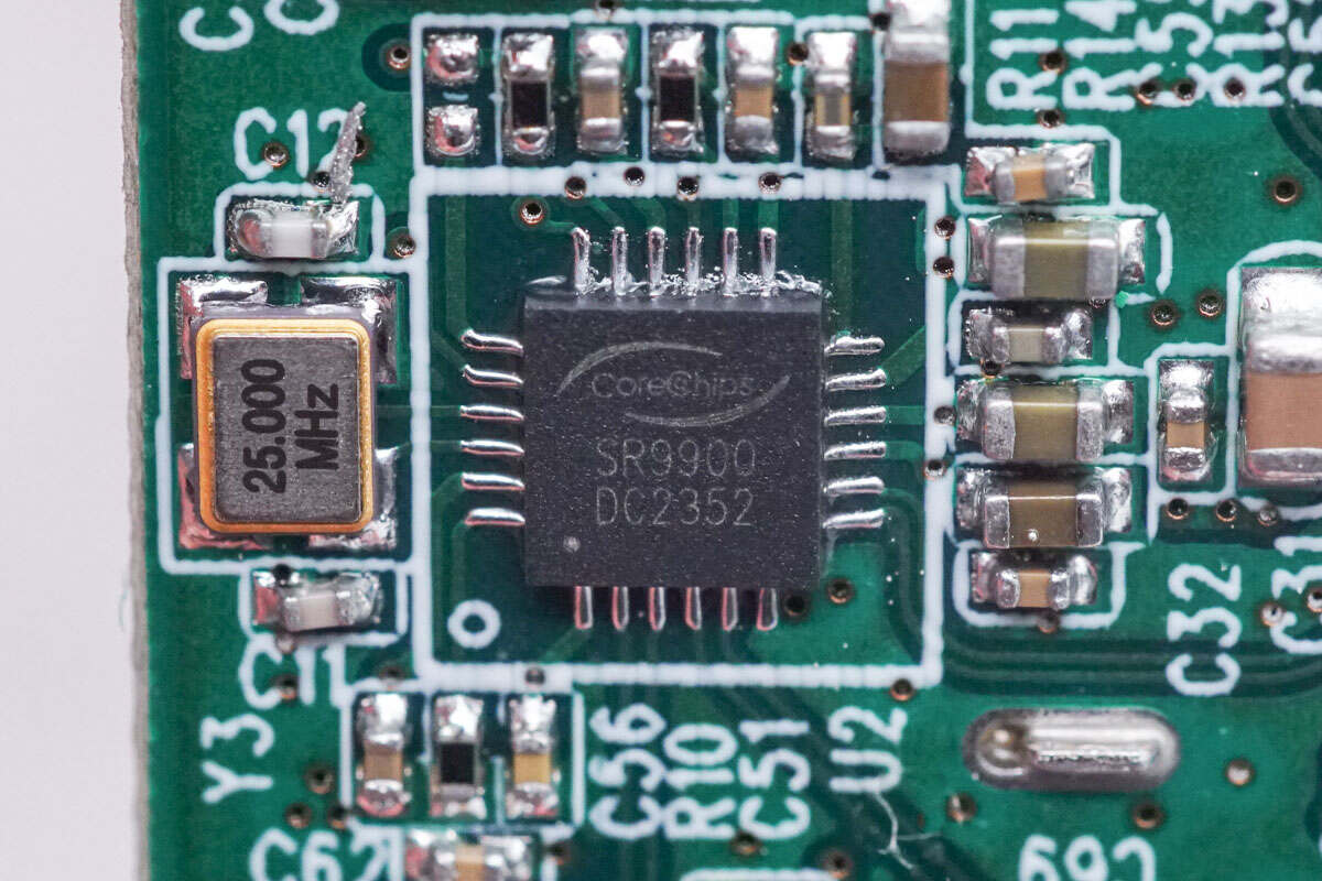

![解决接口不够用痛点,和芯润德SL6340 USB3.2四口扩展坞方案解析-充电头网](https://static.chongdiantou.com/wp-content/uploads/2024/07/2024071002291581.jpeg?x-oss-process=style/cdt800w)
SR9900外置25.000MHz无源时钟晶振。

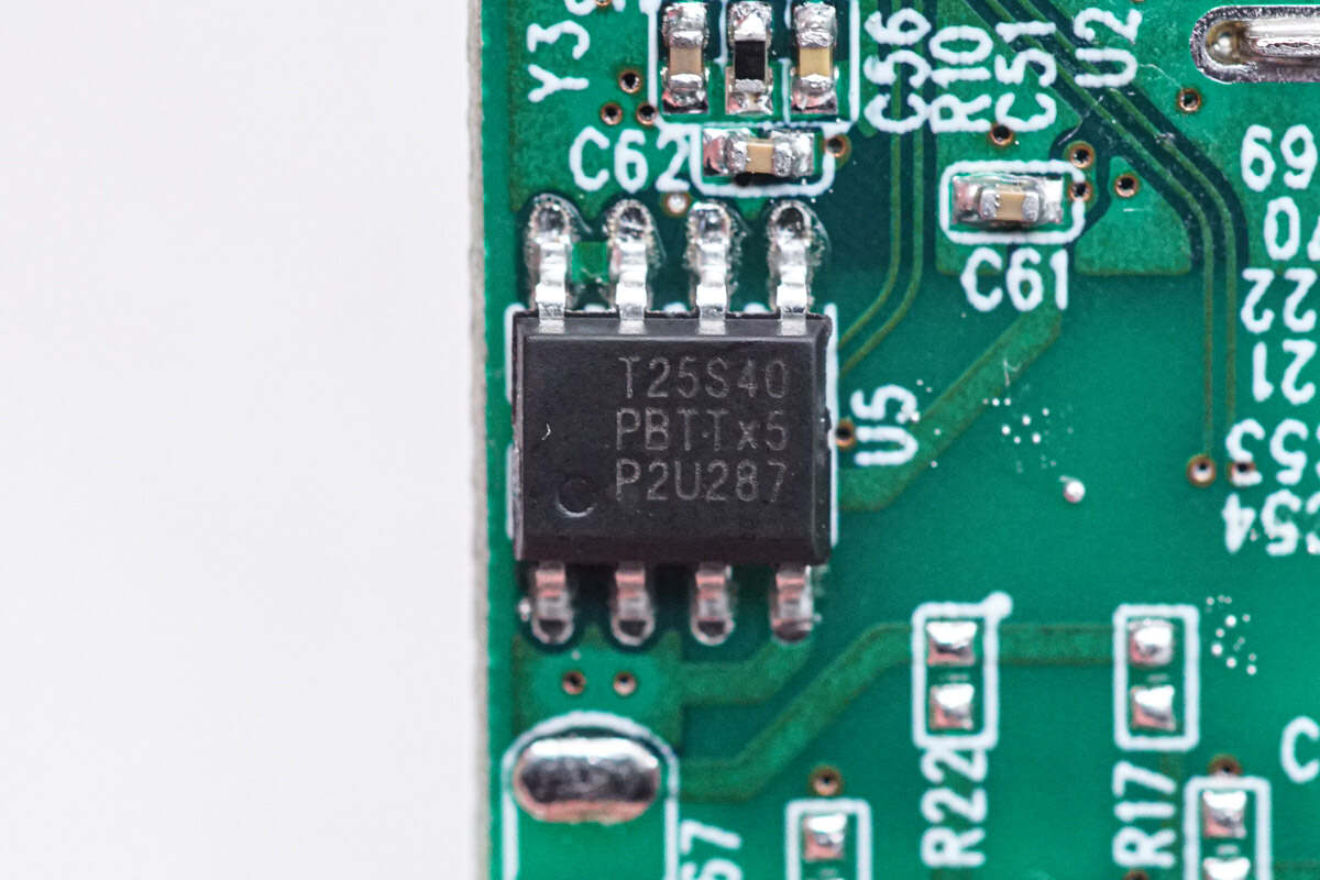

![解决接口不够用痛点,和芯润德SL6340 USB3.2四口扩展坞方案解析-充电头网](https://static.chongdiantou.com/wp-content/uploads/2024/07/2024071002291689.jpeg?x-oss-process=style/cdt800w)
T25S40存储器特写。

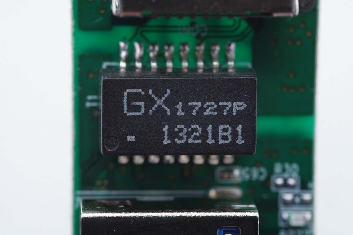

![解决接口不够用痛点,和芯润德SL6340 USB3.2四口扩展坞方案解析-充电头网](https://static.chongdiantou.com/wp-content/uploads/2024/07/2024071002291585.jpeg?x-oss-process=style/cdt800w)
网络变压器采用贴片焊接。
