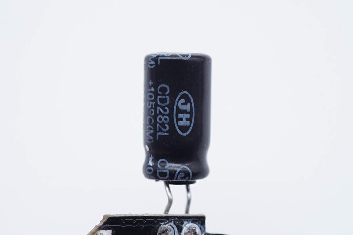

一颗滤波电容来自江海,为CD282L系列长寿命电解电容。
![拆解报告:Baseus倍思2024 BUFF礼盒10000mAh 30W磁吸无线充移动电源PPCXM10T-充电头网](https://static.chongdiantou.com/wp-content/uploads/2024/07/2024071002342454.jpeg?x-oss-process=style/cdt800w)
规格为25V100μF。
