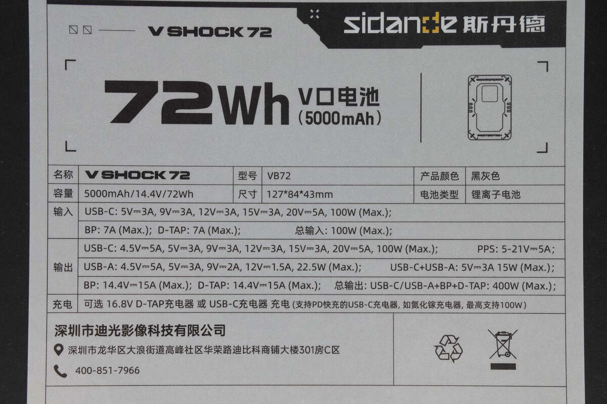

正面贴纸印有充电盒的相关信息区域图示以及公司信息等。
名称:V SHOCK 72;型号:VB72;产品颜色:黑灰色;
容量:5000mAh/14.4V/72Wh;尺寸:127*84*43mm;电池类型:锂离子电池;
输入:
USB-C:5V3A、9V3A、12V3A、15V3A、20V5A 100W(Max);
BP:7A(Max);D-TAP:7A(Max)总输入:100W(Max);
输出:
USB-C:4.5V5A、5V3A、9V3A、12V3A,、15V3A、20V5A、100W(Max);PPS:5-21V5A;
USB-A:4.5V5A、5V3A、9V2A、12V1.5A 22.5W(Max);
USB-C+USB-A:5V-3A 15W(Max);
BP:14.4V-15A(Max);D-TAP:14.4V-15A(Max);总输出:USB-C/USB-A+BP+D-TAP:400W(Max);
充电:可选 16.8V D-TAP充电器 或 USB-C充电器 充电(支持PD快充的USB-C充电器,如氮化镓充电器,最高支持100W);
公司名称:深圳市迪光影像科技有限公司。

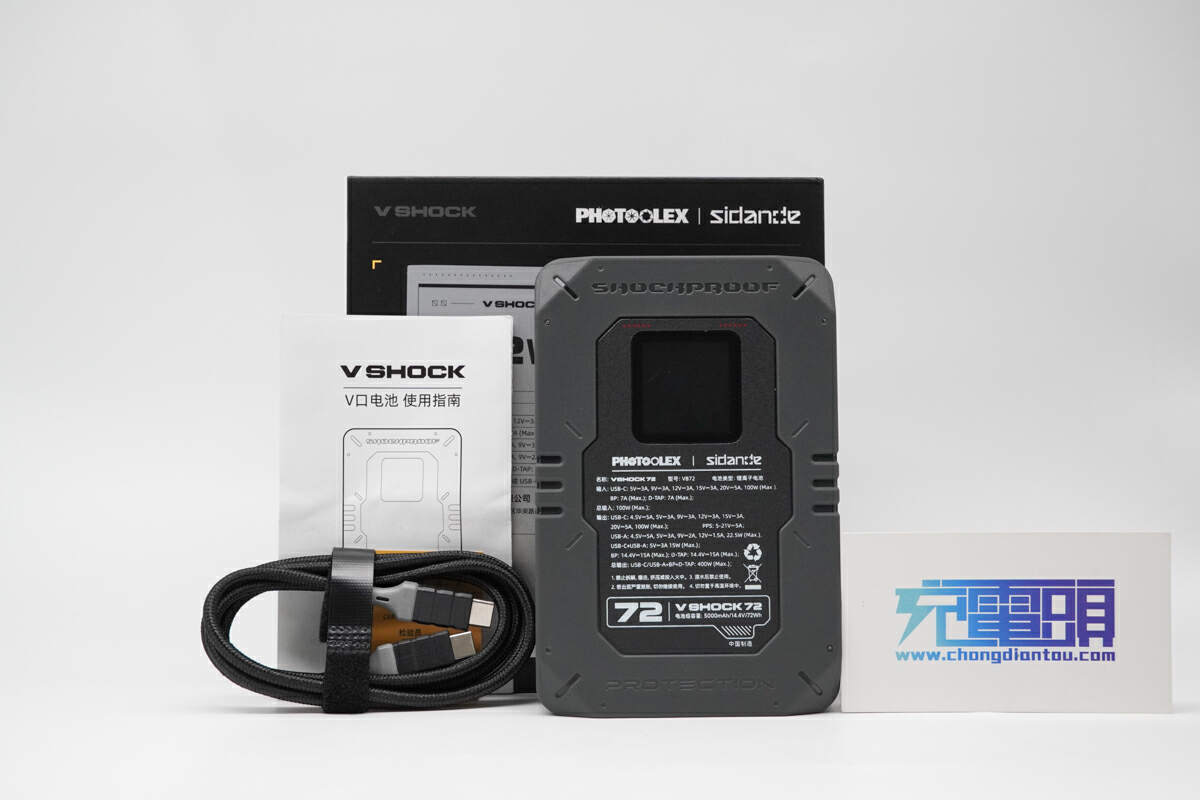

取出包装内所有物品,除了斯丹德-小葱72 V口电池外,还配有充电线、使用说明书等。

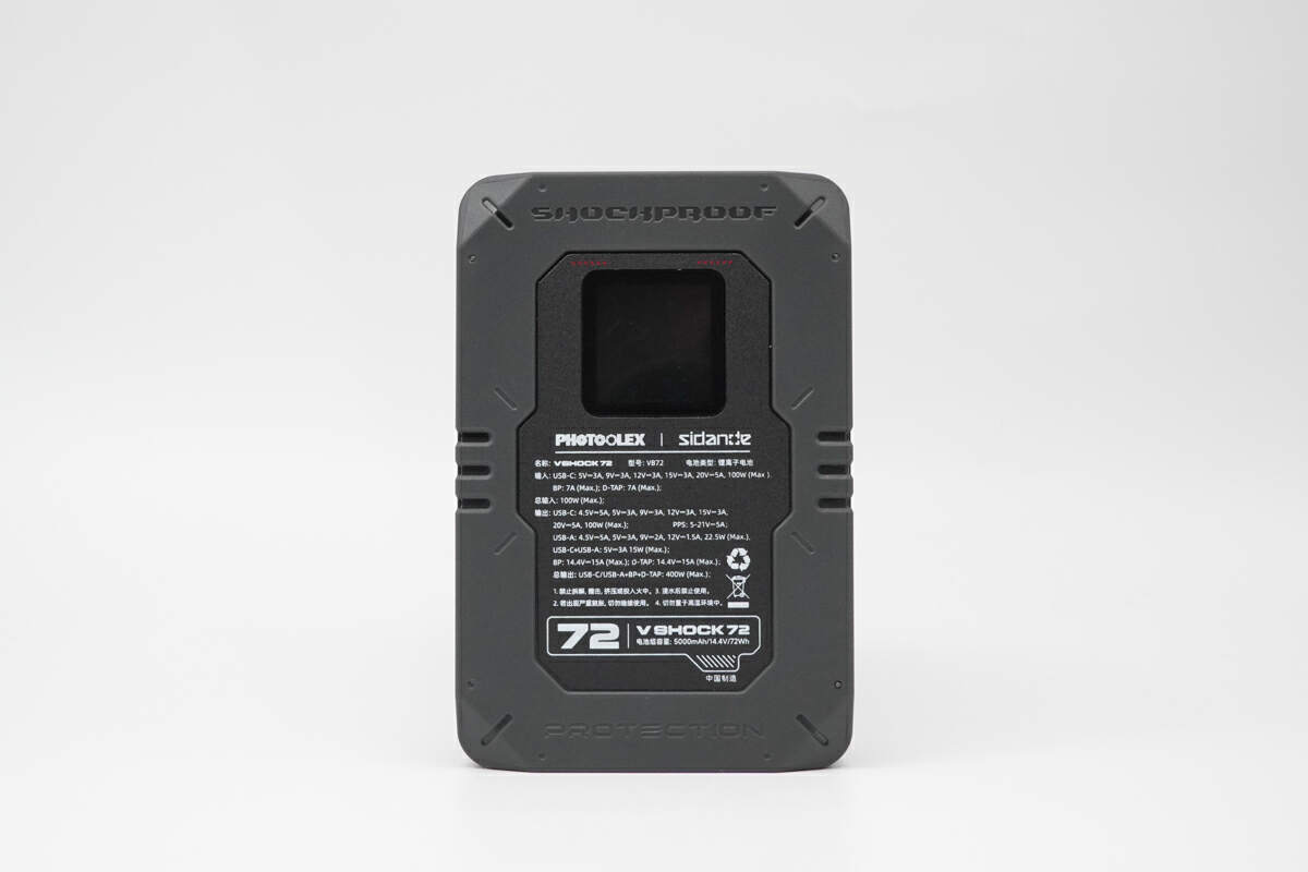

斯丹德-小葱72 V口电池外观与 144Wh 版本“机甲风”外观相同,外层采用TPU材质外壳,双色注塑的工艺具有良好的弹性和极强耐老化,四角均有倒角防磕设计,坚固耐摔能轻松应对各种拍摄场景;中间部分印有产品基础信息,端口输入输出参数与包装盒印刷信息一致,并做过详细阐述,因此不做过多赘述。

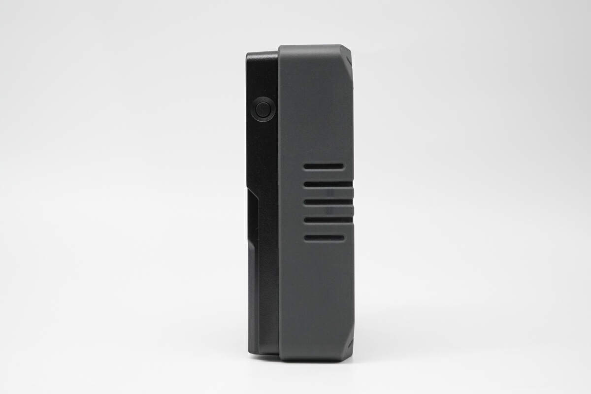

侧面左上角为电源开/关键,可进行切换显示界面操作。中间有细长条防滑开孔,侧面配色同样为黑灰色。

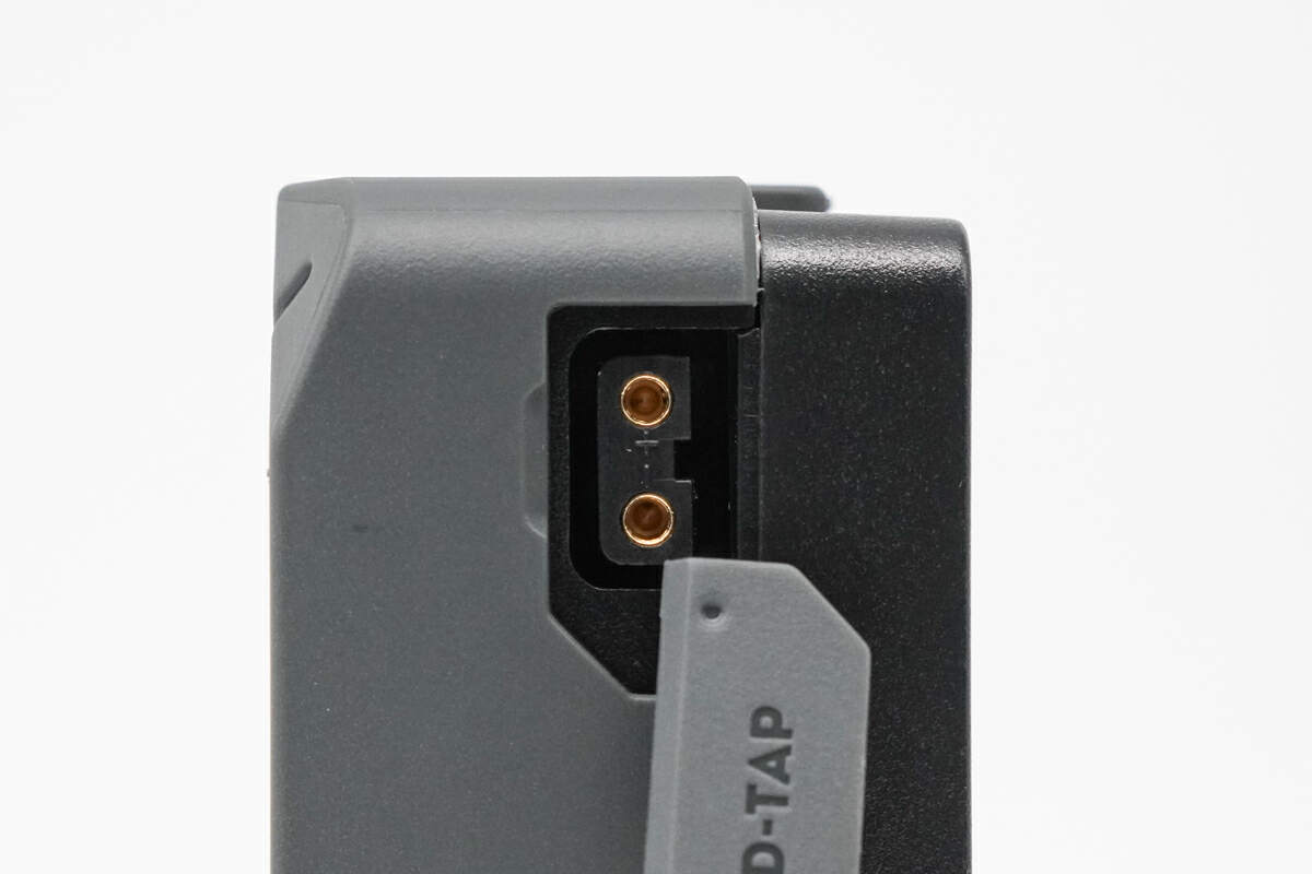

另一侧为 D-TAP接口,带有防尘防水胶盖,胶盖标注 D-TAP接口,简洁明了。

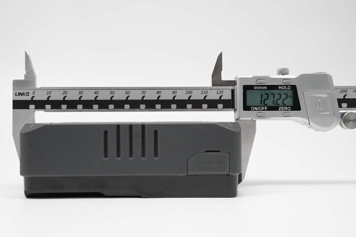

斯丹德-小葱72 V口电池长度为127.22mm。

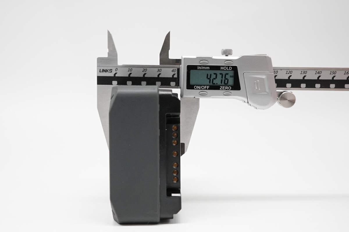

斯丹德-小葱72V口电池高(厚)度为42.76mm。

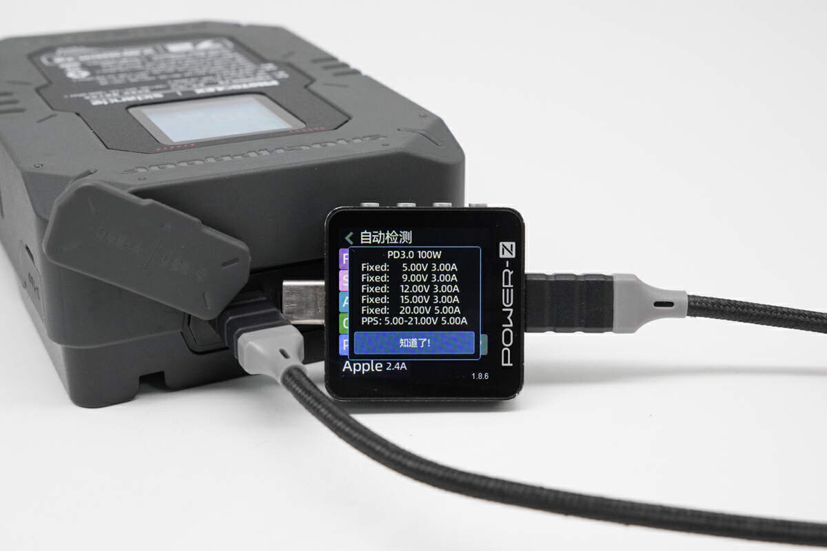

PDO 报文方面,实测 Type-C端口具备 5V/3A,9V/3A,12V/3A,15V/3A,20V/5A 五组固定电压档位,和 5-21V/5A 一组 PPS 电压档位。

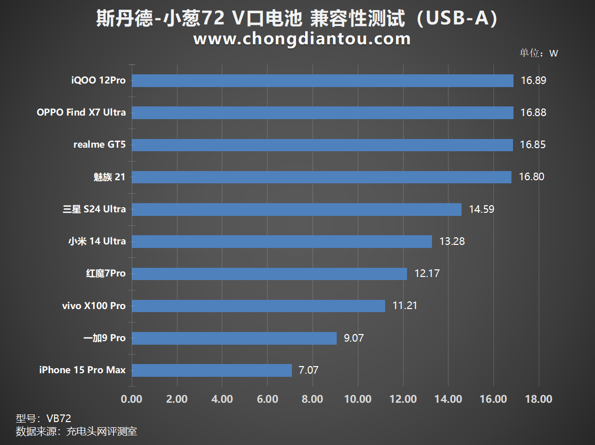

绘制出柱状图,可以看出充电功率最高的是 iQOO 12Pro,功率约为 16.89W,OPPO系手机功率均在16W左右,其余机型在10-15W区间。

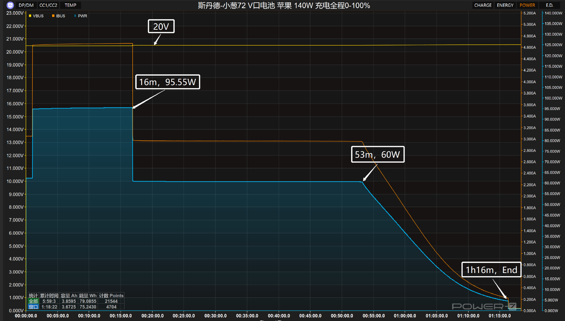

针对这款斯丹德-小葱72 V口电池的充电全程测试,使用苹果140W为其充电,测试全程在25℃的恒温箱中进行,连接POWER-Z KM003C记录,充电全程如下。
![PD 100W 加持,轻松携带、随时充电,斯丹德-小葱72 V口电池评测-充电头网](https://static.chongdiantou.com/wp-content/uploads/2024/07/2024071208295249.png?x-oss-process=style/cdt800w)
接通电源握手20V电压,开始功率上升并稳定在95.55W并持续充电至16分钟;随后功率下降直至60W直至53分钟,随后功率持续下降至充电结束,充电全程耗时约1小时16分钟。

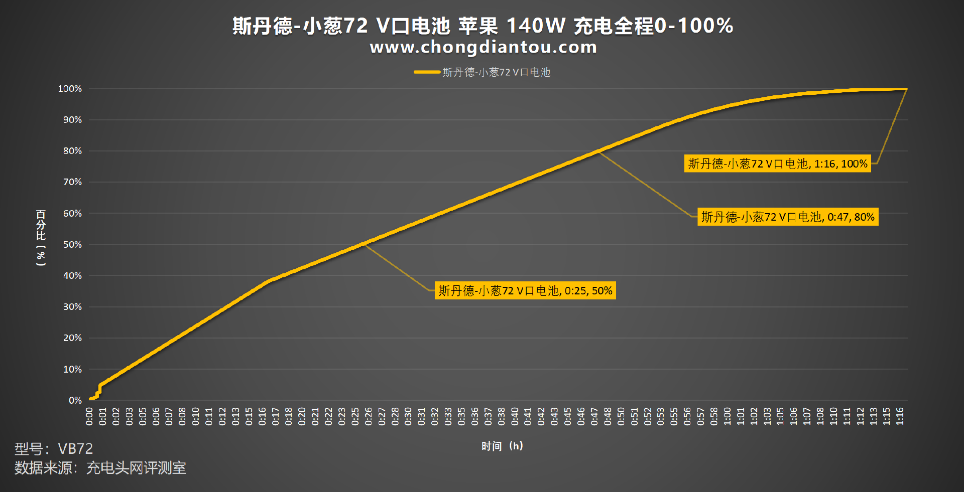

绘制出折线图,可以看出使用苹果140W充电器为斯丹德-小葱72 V口电池充电,充至50%耗时25分钟,充至80%耗时47分钟,充至100%耗时1小时16分钟。

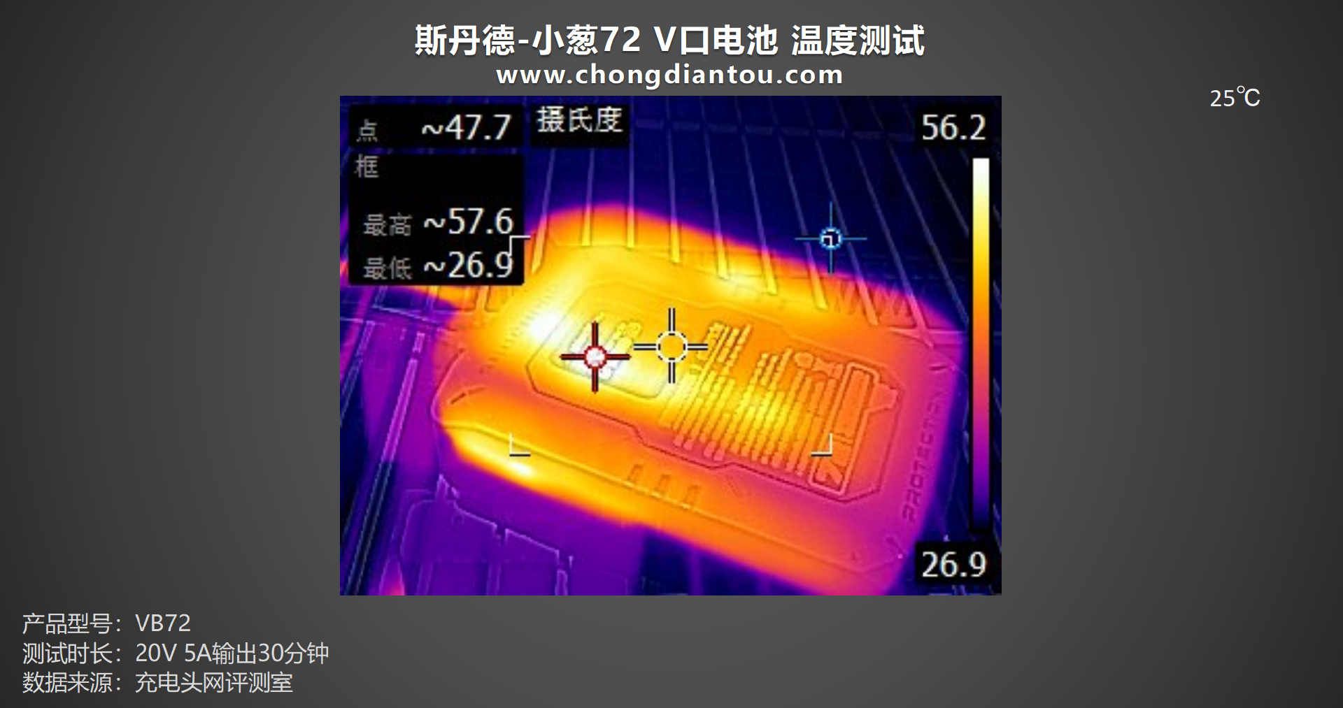

以 20V 5A 100W 恒功率持续输出30分钟,斯丹德-小葱72 V口电池正面最高温度约在 57.6℃左右。
