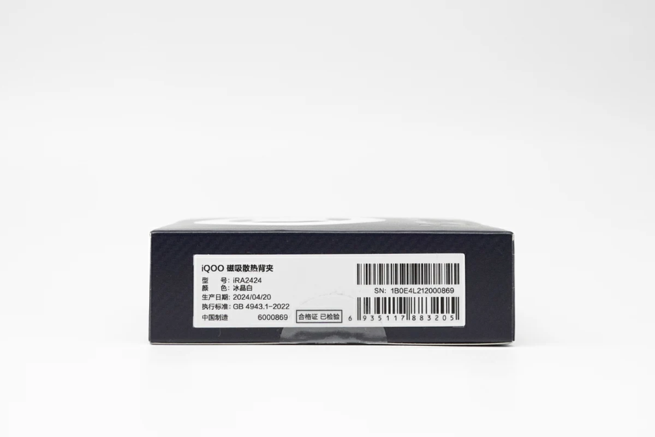

![拆解报告:iQOO磁吸散热背夹iRA2424-充电头网](https://static.chongdiantou.com/wp-content/uploads/2024/07/2024071009234396.png?x-oss-process=style/cdt800w)
另一侧印有产品型号、配色和生产日期等信息。

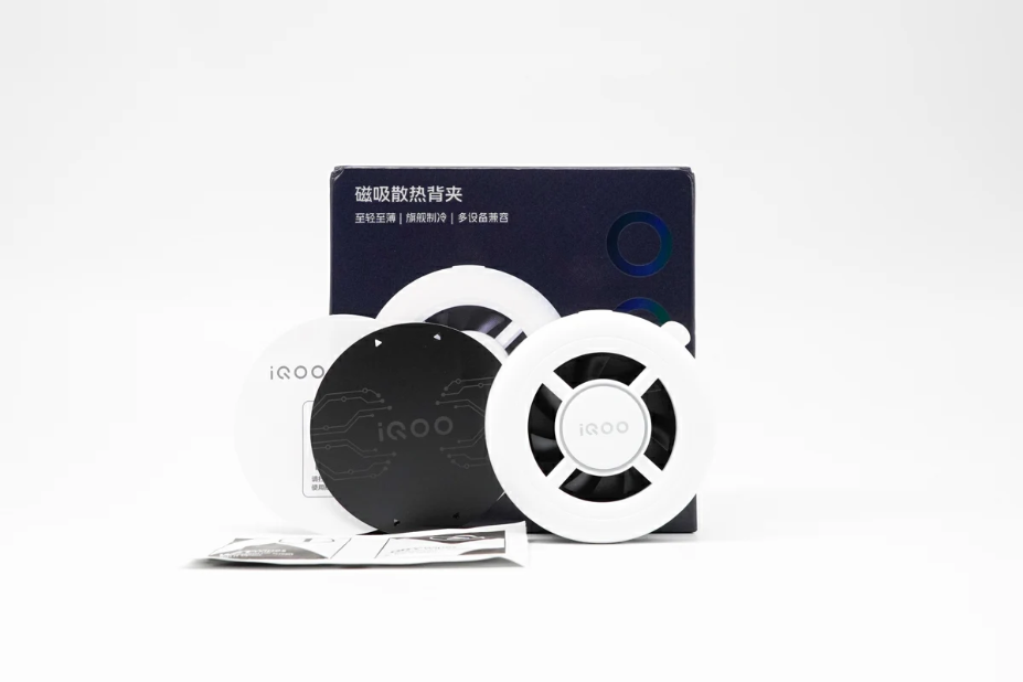

包装内含散热背夹、引磁片、清洁包、说明书、保修卡。
![拆解报告:iQOO磁吸散热背夹iRA2424-充电头网](https://static.chongdiantou.com/wp-content/uploads/2024/07/2024071009233773.png?x-oss-process=style/cdt800w)

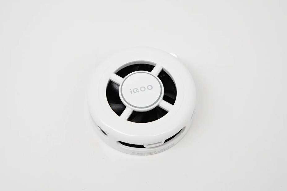

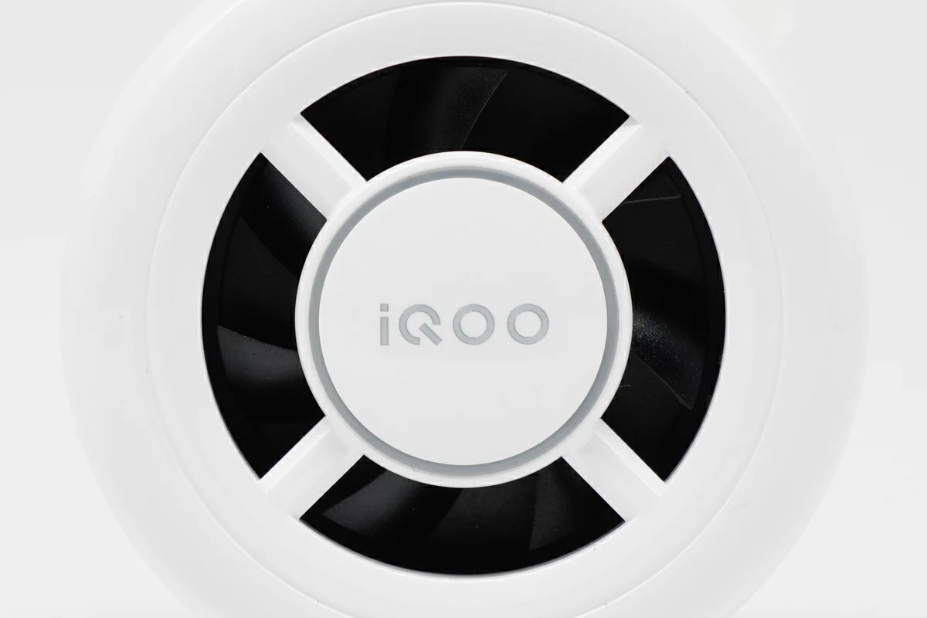

顶面中心设计有iQOO品牌和圆环RGB灯,使用更加炫酷。
![拆解报告:iQOO磁吸散热背夹iRA2424-充电头网](https://static.chongdiantou.com/wp-content/uploads/2024/07/2024071009233058.png?x-oss-process=style/cdt800w)

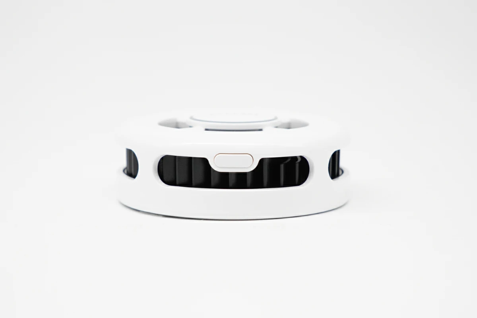

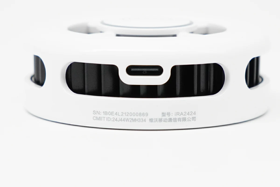

机身侧面外壳开有多个风口,以便空气流通实现散热,侧面还设有开关键。
![拆解报告:iQOO磁吸散热背夹iRA2424-充电头网](https://static.chongdiantou.com/wp-content/uploads/2024/07/2024071009232832.png?x-oss-process=style/cdt800w)
另一侧设有USB-C供电接口。

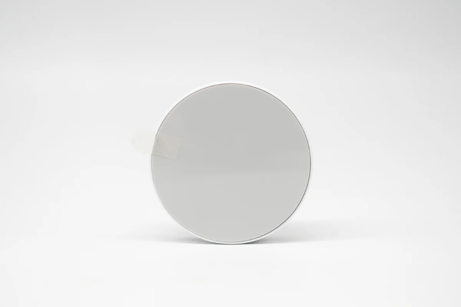

磁吸面贴有导冷垫,更好散热同时增大摩擦力,保证使用更加稳定。

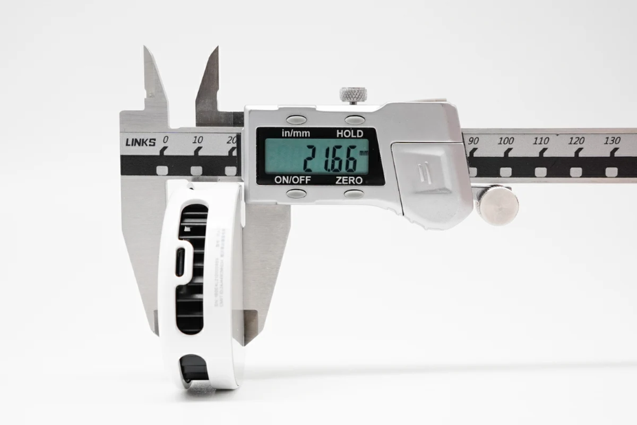

![拆解报告:iQOO磁吸散热背夹iRA2424-充电头网](https://static.chongdiantou.com/wp-content/uploads/2024/07/2024071009231881.png?x-oss-process=style/cdt800w)
机身厚度为21.66mm。

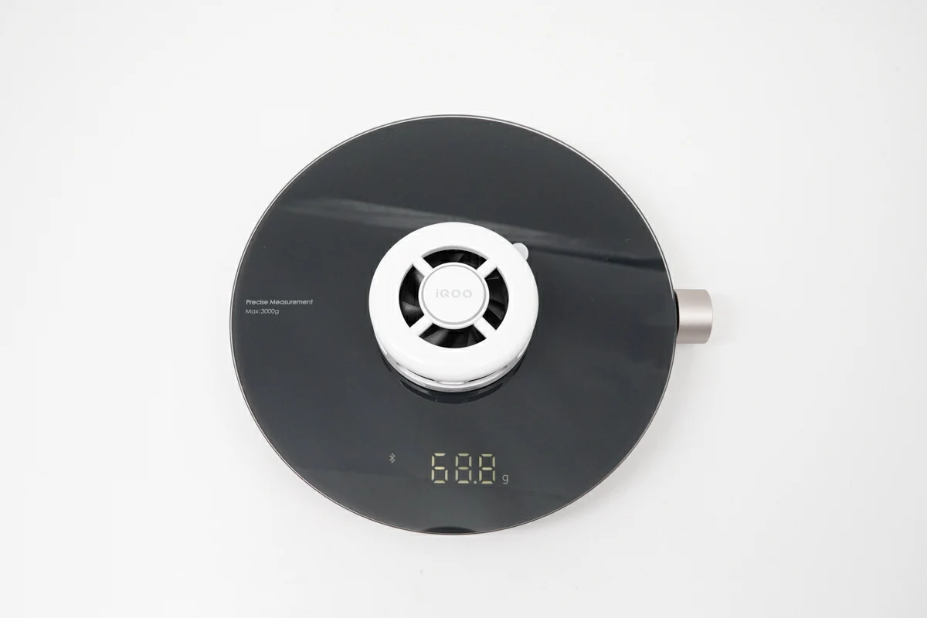

另外测得产品净重约为69g。

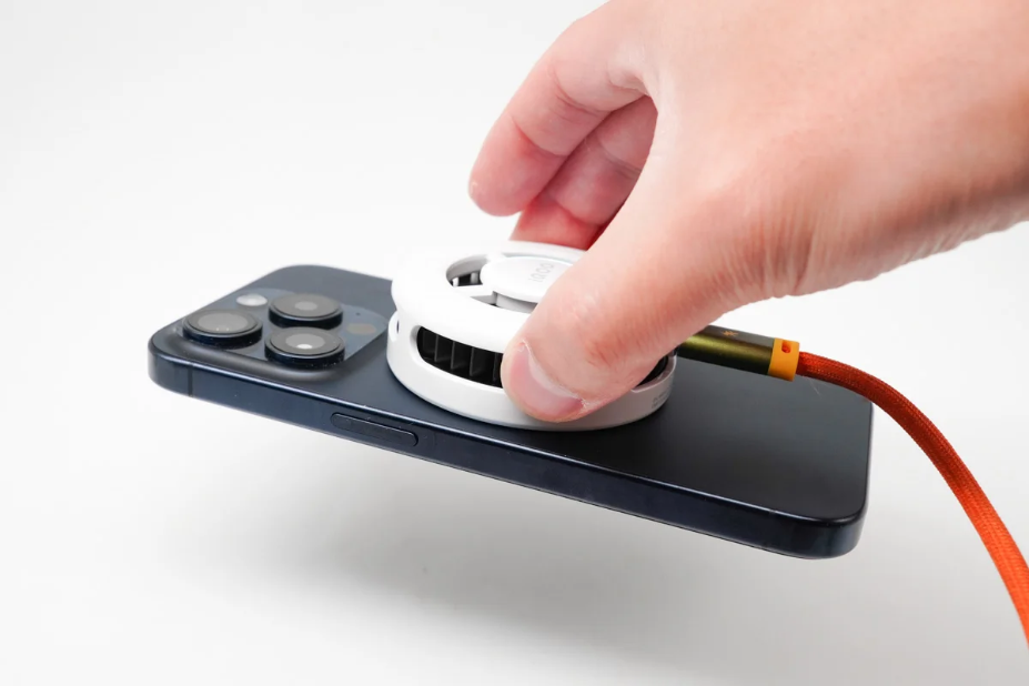

在吸附力方面,iQOO磁吸散热背夹可以轻松吸附起iPhone 15 Pro不掉落,吸附力很好。

![拆解报告:iQOO磁吸散热背夹iRA2424-充电头网](https://static.chongdiantou.com/wp-content/uploads/2024/07/2024071009225251.png?x-oss-process=style/cdt800w)

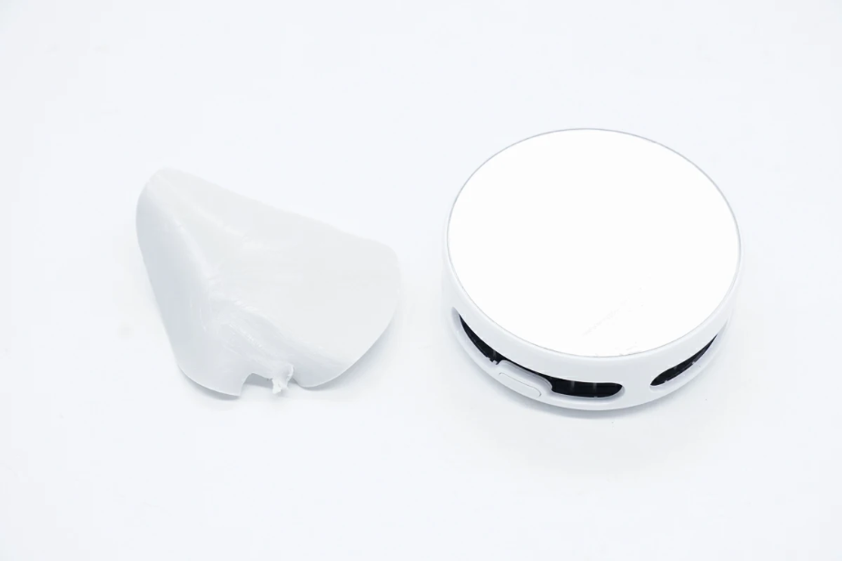

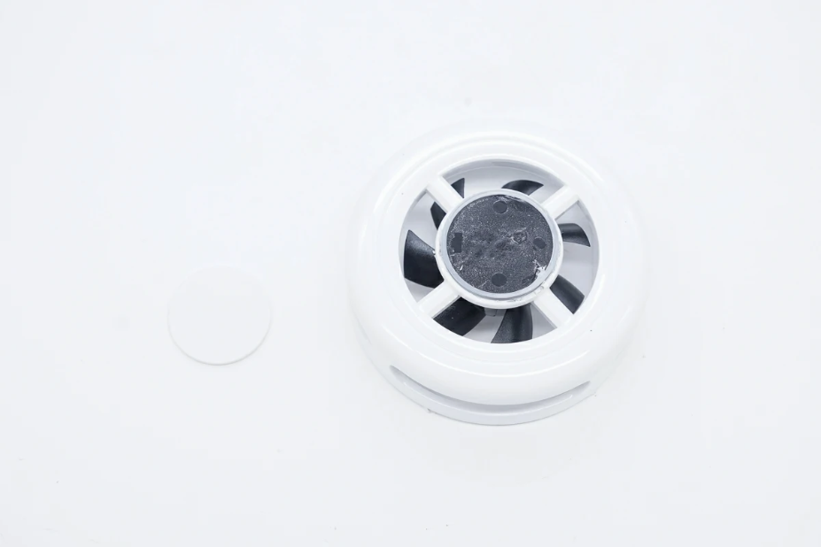

首先撕下机身背面的导冷垫,在内部为均热铝板。

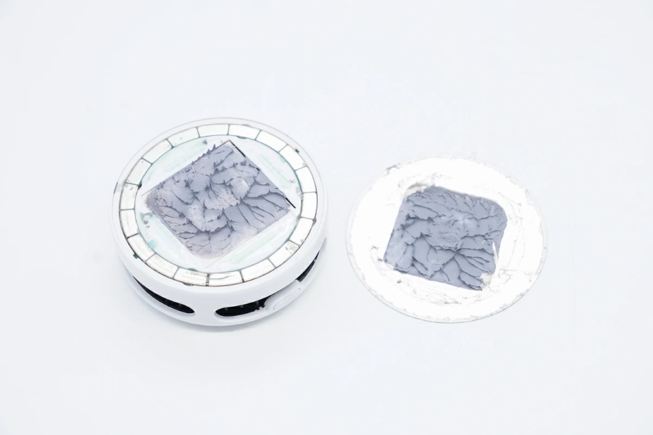

![拆解报告:iQOO磁吸散热背夹iRA2424-充电头网](https://static.chongdiantou.com/wp-content/uploads/2024/07/2024071009224935.png?x-oss-process=style/cdt800w)

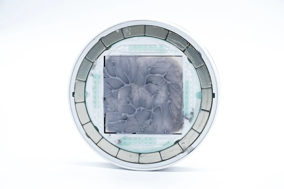

拆下均热铝板,在铝板和制冷片中间涂有硅脂。
![拆解报告:iQOO磁吸散热背夹iRA2424-充电头网](https://static.chongdiantou.com/wp-content/uploads/2024/07/2024071009224683.png?x-oss-process=style/cdt800w)
方形制冷片边缘为多颗磁铁组成的磁铁环,用于吸附手机。
![拆解报告:iQOO磁吸散热背夹iRA2424-充电头网](https://static.chongdiantou.com/wp-content/uploads/2024/07/2024071009224197.png?x-oss-process=style/cdt800w)

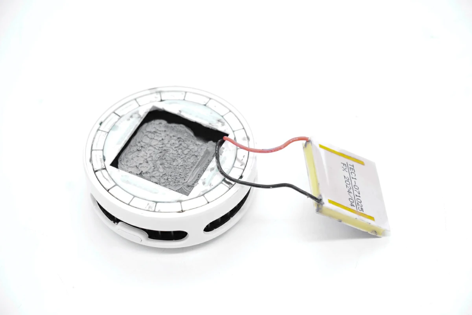

从机身内部取出制冷片。

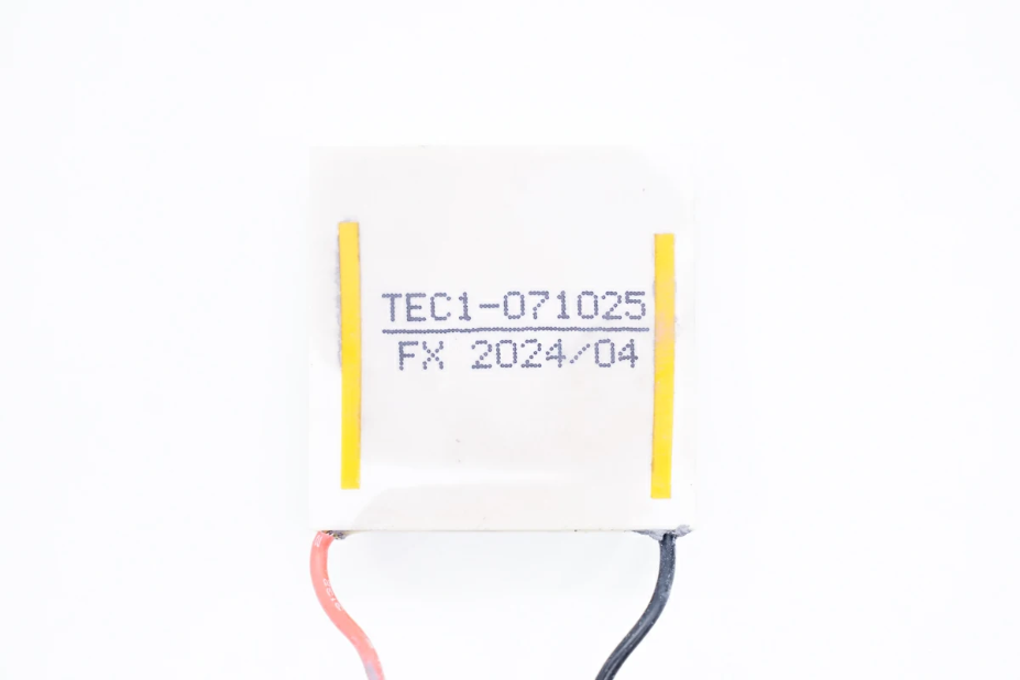

![拆解报告:iQOO磁吸散热背夹iRA2424-充电头网](https://static.chongdiantou.com/wp-content/uploads/2024/07/2024071009223528.png?x-oss-process=style/cdt800w)
TEC制冷片印有TEC1-071025字样。
![拆解报告:iQOO磁吸散热背夹iRA2424-充电头网](https://static.chongdiantou.com/wp-content/uploads/2024/07/2024071009223344.png?x-oss-process=style/cdt800w)

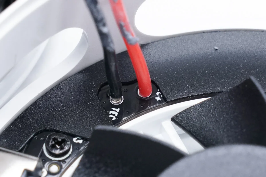

制冷片接线穿过散热片连接到PCBA模块。

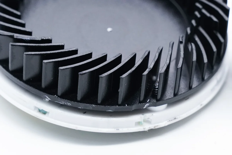

![拆解报告:iQOO磁吸散热背夹iRA2424-充电头网](https://static.chongdiantou.com/wp-content/uploads/2024/07/2024071009222768.png?x-oss-process=style/cdt800w)
铝合金散热片特写,边缘设有鳍片,增大散热面积。
![拆解报告:iQOO磁吸散热背夹iRA2424-充电头网](https://static.chongdiantou.com/wp-content/uploads/2024/07/2024071009222371.png?x-oss-process=style/cdt800w)
边缘的散热鳍片特写。

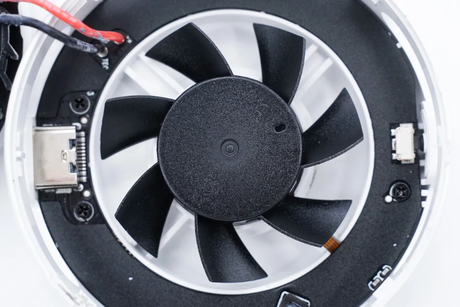

散热背夹内部PCB特写,在中间设有风扇。
![拆解报告:iQOO磁吸散热背夹iRA2424-充电头网](https://static.chongdiantou.com/wp-content/uploads/2024/07/2024071009220969.png?x-oss-process=style/cdt800w)
TEC制冷片通过焊接连接到PCBA模块。

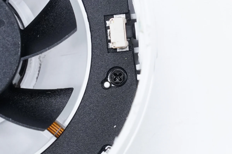

PCBA模块通过螺丝固定。
![拆解报告:iQOO磁吸散热背夹iRA2424-充电头网](https://static.chongdiantou.com/wp-content/uploads/2024/07/2024071009220062.png?x-oss-process=style/cdt800w)
在环形PCB中间为散热风扇。
![拆解报告:iQOO磁吸散热背夹iRA2424-充电头网](https://static.chongdiantou.com/wp-content/uploads/2024/07/2024071009215688.png?x-oss-process=style/cdt800w)
拧下两侧的固定螺丝,取出PCBA模块。
![拆解报告:iQOO磁吸散热背夹iRA2424-充电头网](https://static.chongdiantou.com/wp-content/uploads/2024/07/2024071009215346.png?x-oss-process=style/cdt800w)

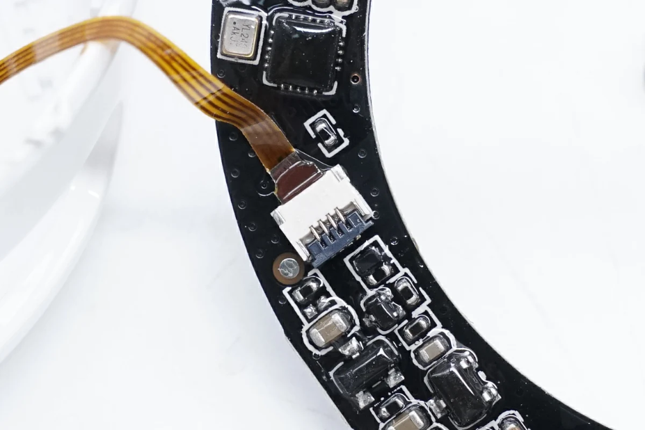

散热风扇通过排线连接到PCBA模块。
![拆解报告:iQOO磁吸散热背夹iRA2424-充电头网](https://static.chongdiantou.com/wp-content/uploads/2024/07/2024071009214944.png?x-oss-process=style/cdt800w)

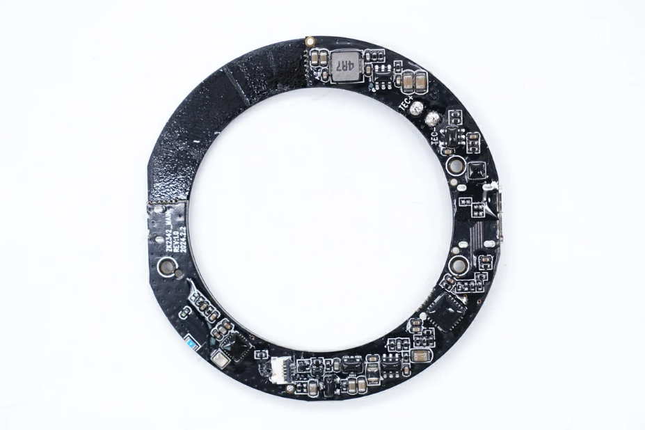

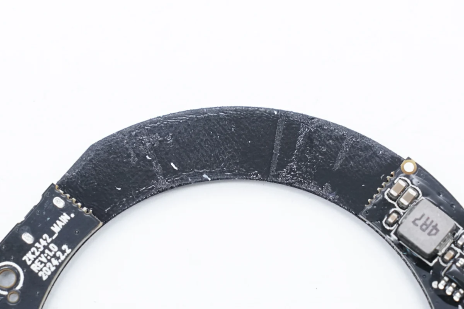

PCBA模块正面一览,焊接蓝牙SOC,降压电路和快充取电芯片。
![拆解报告:iQOO磁吸散热背夹iRA2424-充电头网](https://static.chongdiantou.com/wp-content/uploads/2024/07/2024071009214478.png?x-oss-process=style/cdt800w)
PCBA模块背面粘贴环形麦拉片。
![拆解报告:iQOO磁吸散热背夹iRA2424-充电头网](https://static.chongdiantou.com/wp-content/uploads/2024/07/2024071009214015.png?x-oss-process=style/cdt800w)
PCB为C型,粘贴环形麦拉片,看起来为环形。

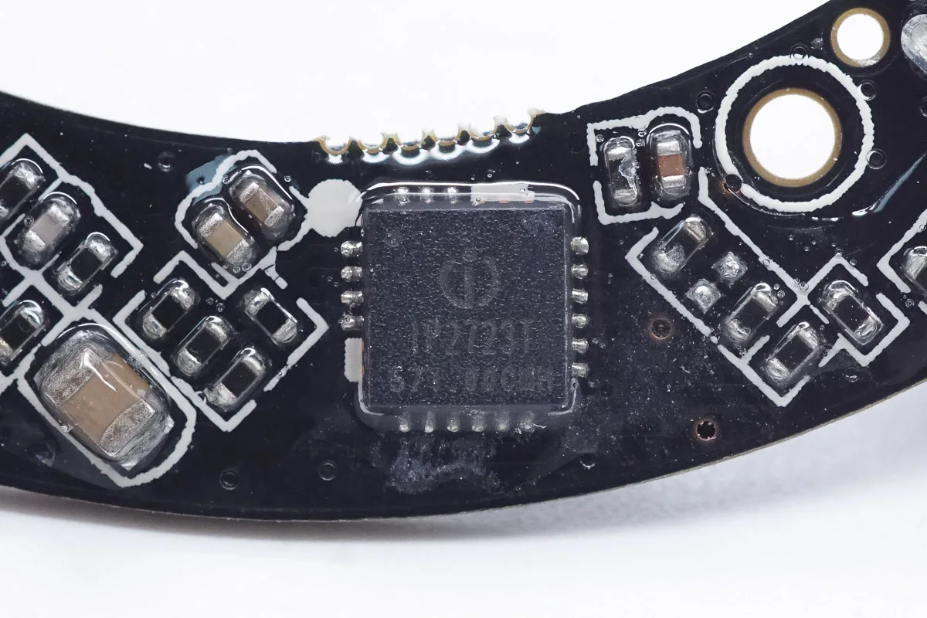

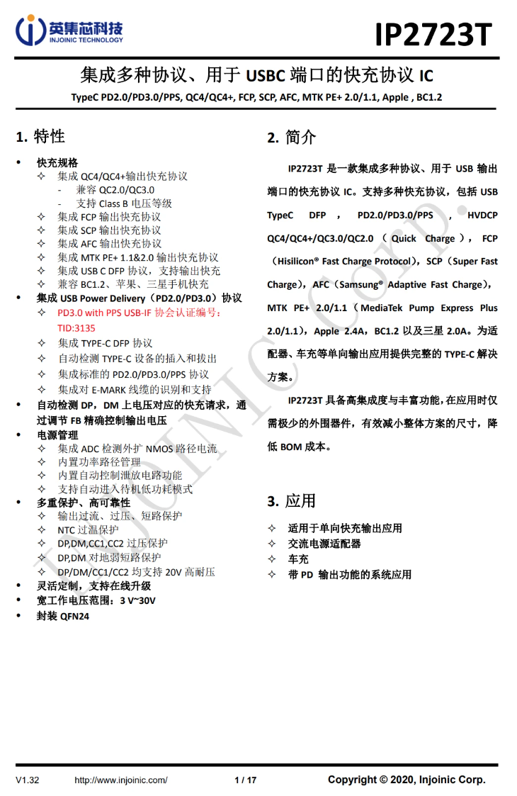

快充取电芯片来自英集芯,型号IP2723T,与拆解中常见的协议芯片功能不同,这颗芯片为VIVO定制SINK功能,用于USB-C接口取电。IP2723T不仅具有强大的性能,同时还能满足客户多样定制化开发需求。
该芯片已通过USB IF协会PD3.0 PPS认证,TID:3135,是一款集成多种协议、用于USB输出端口的快充协议IC。支持多种快充协议,包括USB TypeC DFP、PD2.0/3.0、PPS 、HVDCP QC4、QC4+、QC3.0/2.0、FCP、SCP、AFC、MTK PE+ 2.0/1.1、Apple 2.4A、BC1.2以及三星2.0A。右侧为USB-C母座的TVS保护管,用于静电保护功能。
可为适配器、车充等单向输出应用提供完整的TYPE-C解决方案。此外IP2723T具备高集成度与丰富功能,在应用时仅需极少的外围器件,有效减小整体方案的尺寸,降低BOM成本。
![拆解报告:iQOO磁吸散热背夹iRA2424-充电头网](https://static.chongdiantou.com/wp-content/uploads/2024/07/2024071009212197.png?x-oss-process=style/cdt800w)
英集芯IP2723T资料信息。
充电头网拆解了解到,英集芯IP2723T已被闪魔、摩米士、REMAX、麦多多、华科隆等多个品牌20W充电器采用,同时还被摩米士65W 2C1A氮化镓快充充电器、努比亚65W USB PD氮化镓充电器、努比亚1A1C 45W氘锋氮化镓快速充电器等氮化镓充电器使用,此外英集芯快充芯片还可用于车充、移动电源、适配器等各种充电领域,并被小米、京东京造、华为、三星、特斯拉等知名品牌的百余款产品采用。

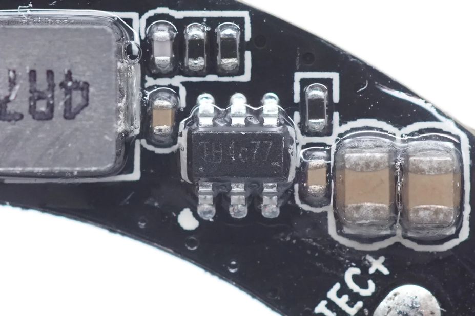

用于为制冷片供电的降压芯片来自拓尔微,丝印TH4,实际型号为TMI3244T,是一颗18V输入,峰值输出电流4A的同步降压转换器,采用恒定导通时间控制,具备快速瞬态响应,集成内部补偿,支持使用陶瓷电容输出滤波,采用SOT23-6封装。
![拆解报告:iQOO磁吸散热背夹iRA2424-充电头网](https://static.chongdiantou.com/wp-content/uploads/2024/07/2024071009205127.png?x-oss-process=style/cdt800w)
搭配使用的4.7μH合金电感特写。

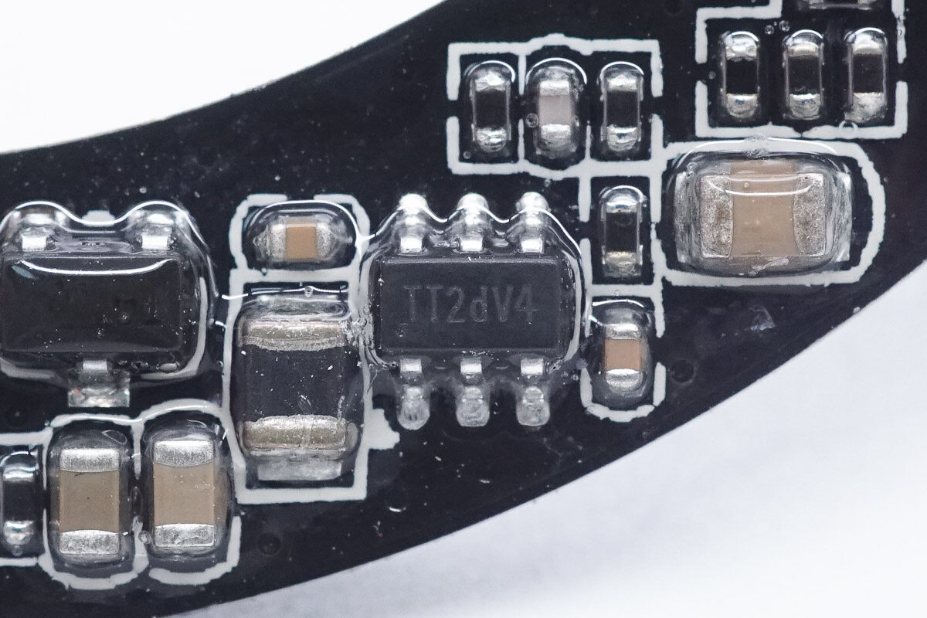

![拆解报告:iQOO磁吸散热背夹iRA2424-充电头网](https://static.chongdiantou.com/wp-content/uploads/2024/07/2024071009203861.png?x-oss-process=style/cdt800w)

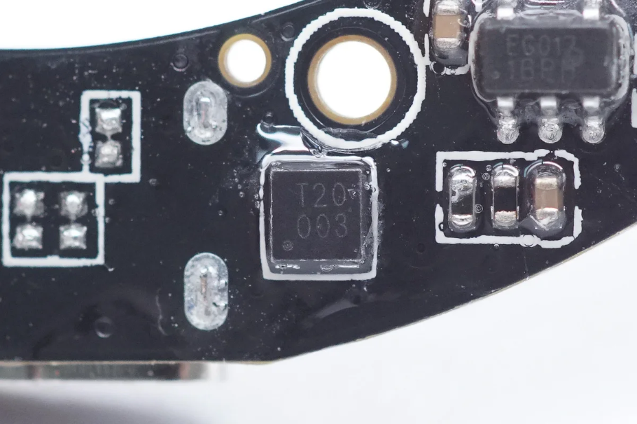

用于为主控芯片供电的降压芯片来自拓尔微,丝印TT2,实际型号为TMI3252T,是一颗18V输入,峰值输出电流2A的同步降压转换器,采用恒定导通时间控制,具备快速瞬态响应,集成内部补偿,支持使用陶瓷电容输出滤波,采用SOT23-6封装。

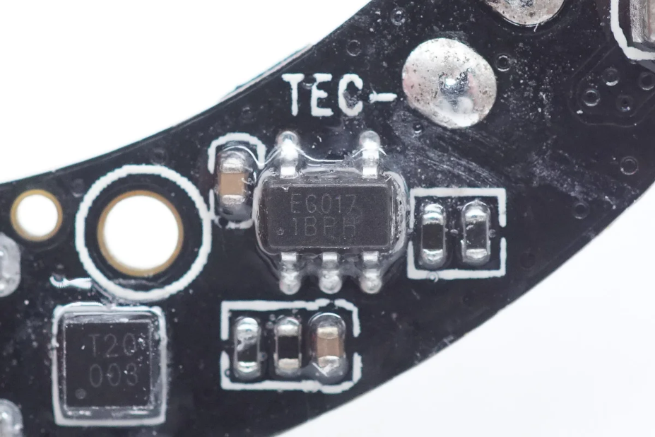

![拆解报告:iQOO磁吸散热背夹iRA2424-充电头网](https://static.chongdiantou.com/wp-content/uploads/2024/07/2024071009195772.png?x-oss-process=style/cdt800w)

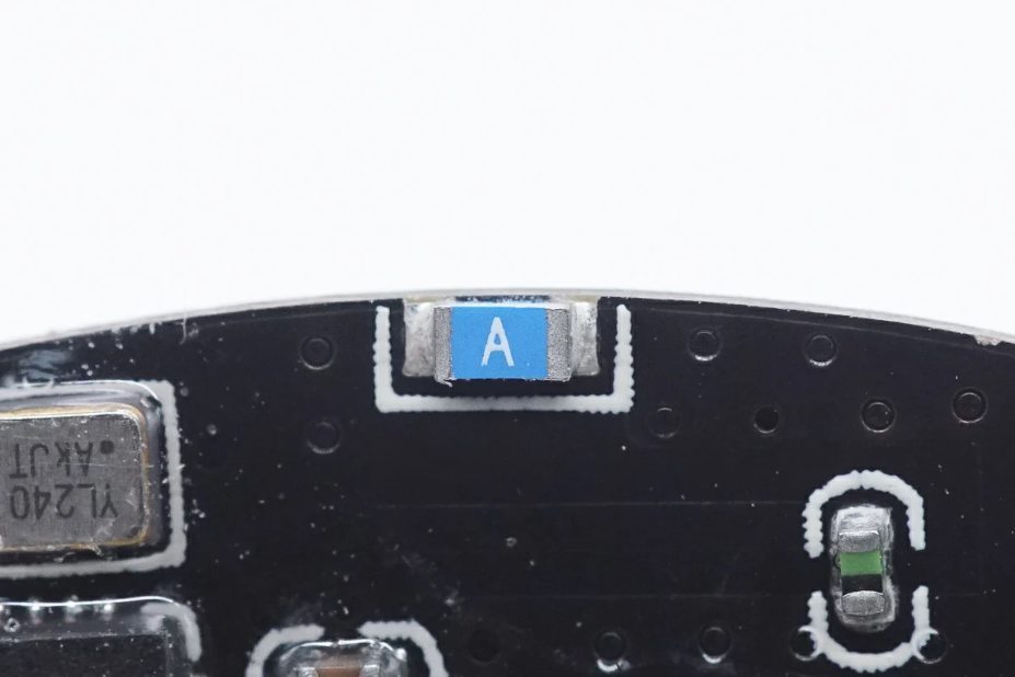

一颗丝印EG017的芯片。
![拆解报告:iQOO磁吸散热背夹iRA2424-充电头网](https://static.chongdiantou.com/wp-content/uploads/2024/07/2024071009190011.png?x-oss-process=style/cdt800w)

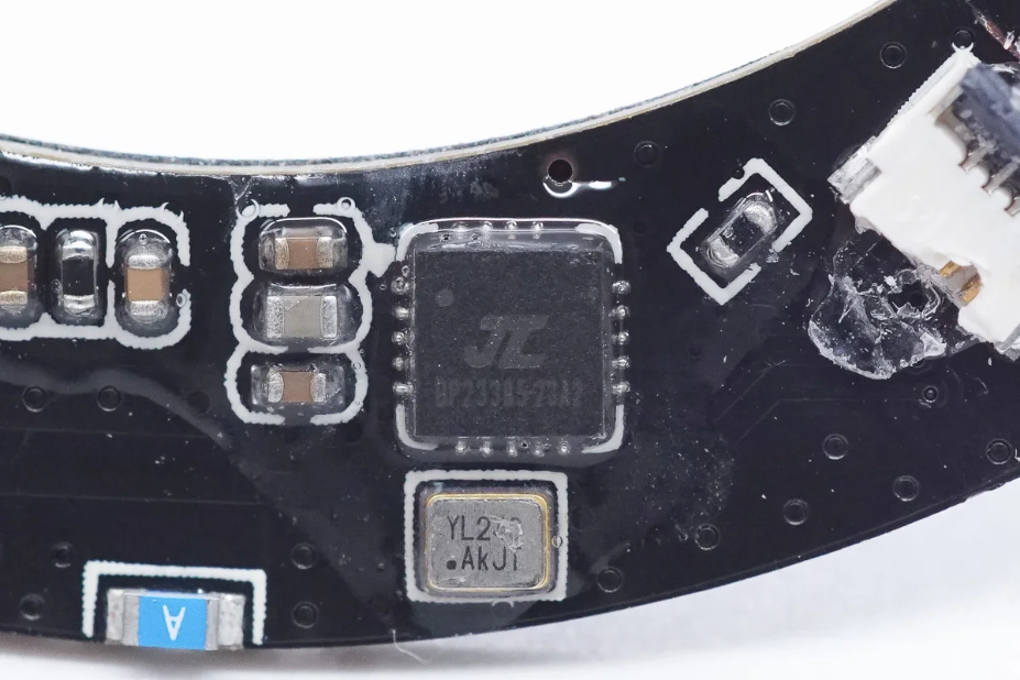

蓝牙芯片来自杰理,丝印BP2338523A2。
![拆解报告:iQOO磁吸散热背夹iRA2424-充电头网](https://static.chongdiantou.com/wp-content/uploads/2024/07/2024071009185330.png?x-oss-process=style/cdt800w)

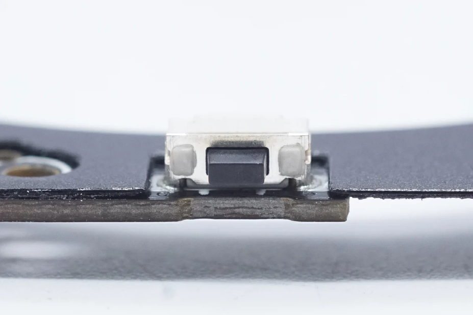

![拆解报告:iQOO磁吸散热背夹iRA2424-充电头网](https://static.chongdiantou.com/wp-content/uploads/2024/07/2024071009184632.png?x-oss-process=style/cdt800w)

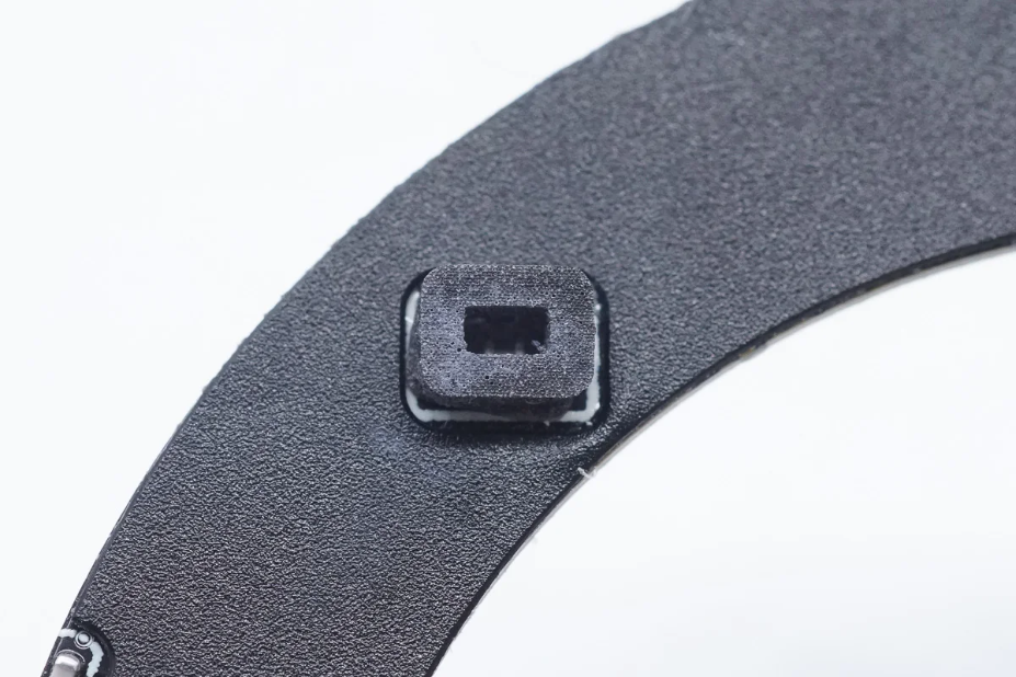

贴片按键特写。

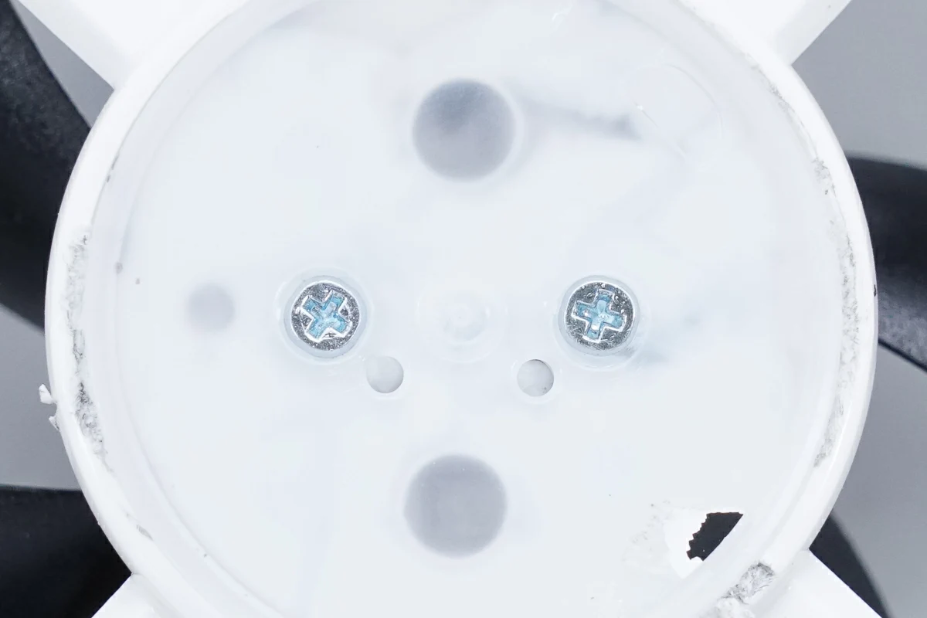

撕下散热背夹顶部的装饰片。
![拆解报告:iQOO磁吸散热背夹iRA2424-充电头网](https://static.chongdiantou.com/wp-content/uploads/2024/07/2024071009183261.png?x-oss-process=style/cdt800w)
再撕下塑料贴纸,下面设有两颗固定螺丝。
![拆解报告:iQOO磁吸散热背夹iRA2424-充电头网](https://static.chongdiantou.com/wp-content/uploads/2024/07/2024071009182829.png?x-oss-process=style/cdt800w)
螺丝用于固定导光板。

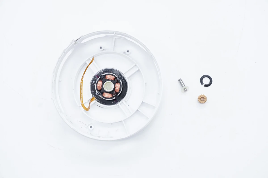

![拆解报告:iQOO磁吸散热背夹iRA2424-充电头网](https://static.chongdiantou.com/wp-content/uploads/2024/07/2024071009182699.png?x-oss-process=style/cdt800w)

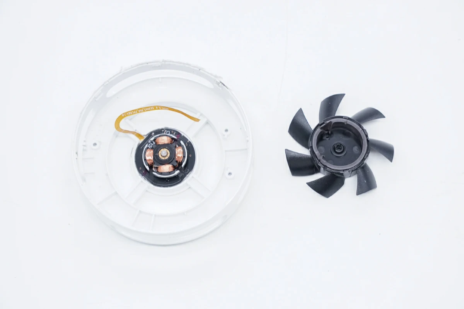

暴力拆解取下风扇扇叶。
![拆解报告:iQOO磁吸散热背夹iRA2424-充电头网](https://static.chongdiantou.com/wp-content/uploads/2024/07/2024071009182076.png?x-oss-process=style/cdt800w)
风扇内部定子机构特写。
![拆解报告:iQOO磁吸散热背夹iRA2424-充电头网](https://static.chongdiantou.com/wp-content/uploads/2024/07/2024071009181676.png?x-oss-process=style/cdt800w)
取出轴心的滑动轴承。
![拆解报告:iQOO磁吸散热背夹iRA2424-充电头网](https://static.chongdiantou.com/wp-content/uploads/2024/07/2024071009181184.png?x-oss-process=style/cdt800w)
风扇转轴和滑动轴承特写。

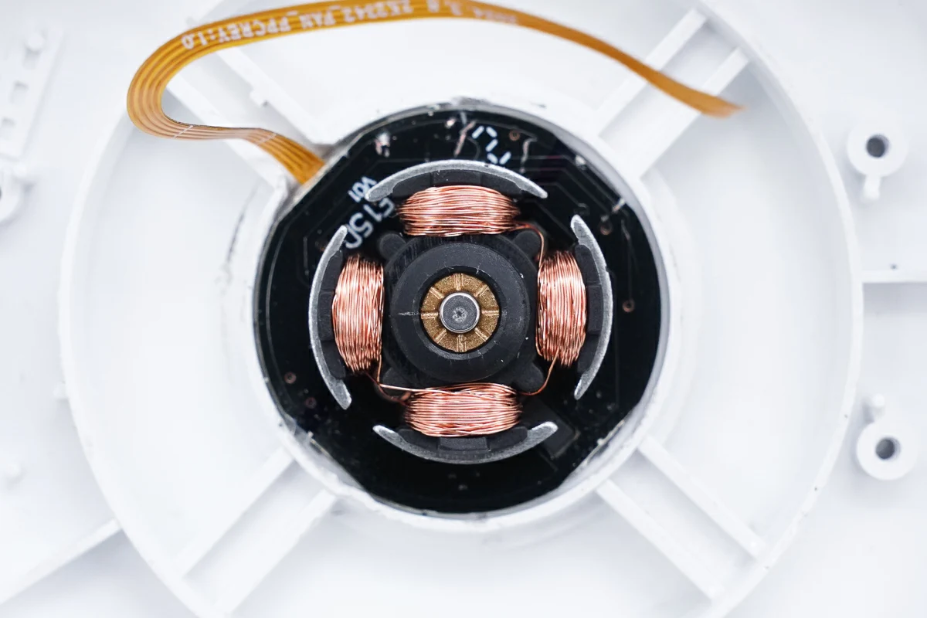

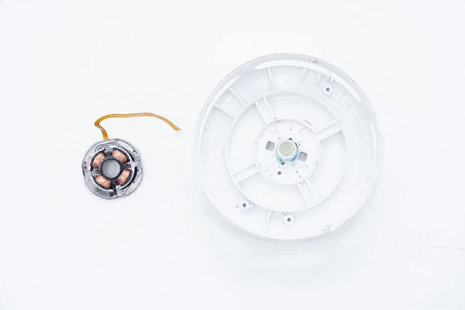

![拆解报告:iQOO磁吸散热背夹iRA2424-充电头网](https://static.chongdiantou.com/wp-content/uploads/2024/07/2024071009180722.png?x-oss-process=style/cdt800w)

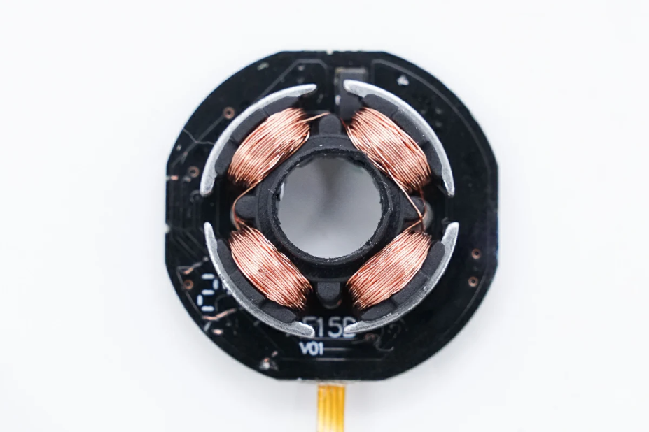

取出风扇定子结构。
![拆解报告:iQOO磁吸散热背夹iRA2424-充电头网](https://static.chongdiantou.com/wp-content/uploads/2024/07/2024071009180197.png?x-oss-process=style/cdt800w)
定子线圈特写。

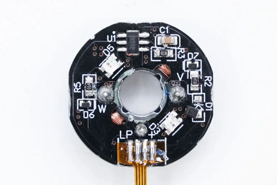

![拆解报告:iQOO磁吸散热背夹iRA2424-充电头网](https://static.chongdiantou.com/wp-content/uploads/2024/07/2024071009175760.png?x-oss-process=style/cdt800w)

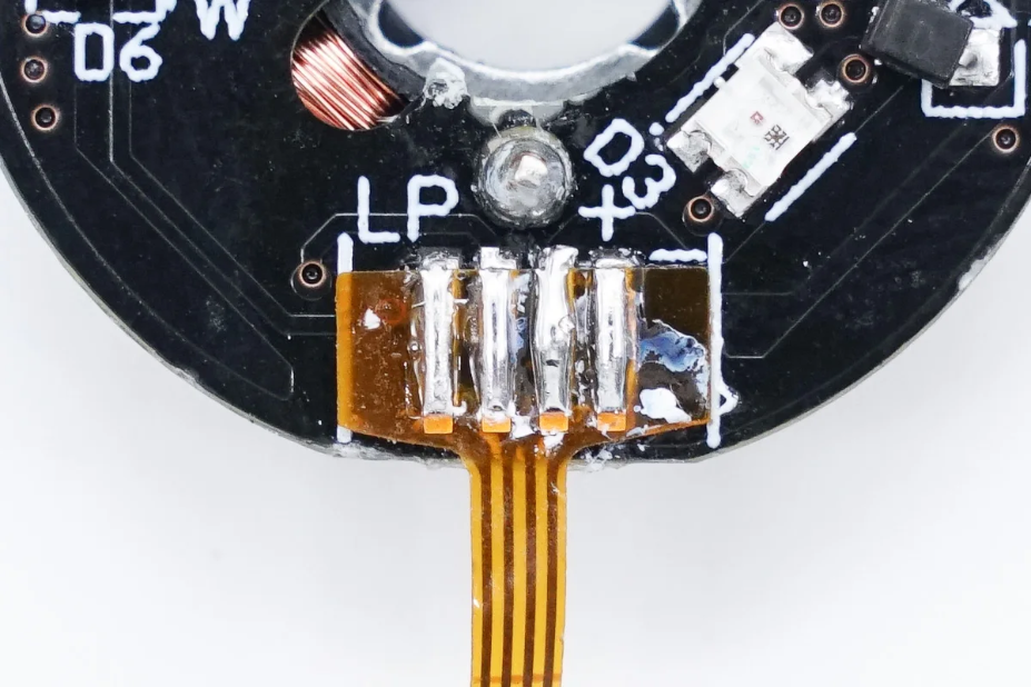

驱动板焊接驱动芯片和RGB LED。
![拆解报告:iQOO磁吸散热背夹iRA2424-充电头网](https://static.chongdiantou.com/wp-content/uploads/2024/07/2024071009175244.png?x-oss-process=style/cdt800w)
风扇连接排线通过焊接连接。

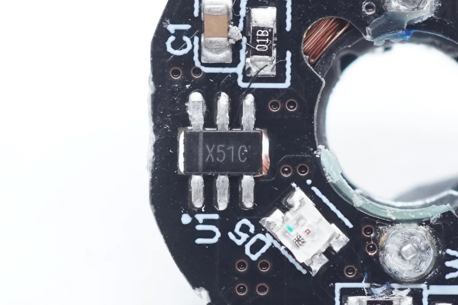

![拆解报告:iQOO磁吸散热背夹iRA2424-充电头网](https://static.chongdiantou.com/wp-content/uploads/2024/07/2024071009174569.png?x-oss-process=style/cdt800w)

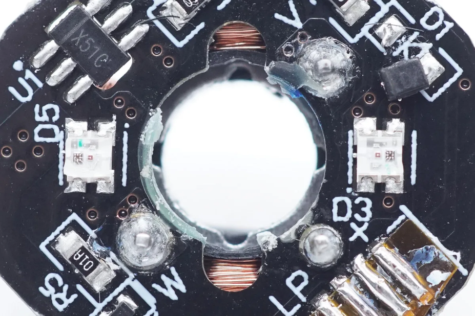

驱动芯片丝印X51C。
![拆解报告:iQOO磁吸散热背夹iRA2424-充电头网](https://static.chongdiantou.com/wp-content/uploads/2024/07/2024071009173748.png?x-oss-process=style/cdt800w)
两颗可寻址RGB LED灯特写。
![拆解报告:iQOO磁吸散热背夹iRA2424-充电头网](https://static.chongdiantou.com/wp-content/uploads/2024/07/2024071009172913.png?x-oss-process=style/cdt800w)

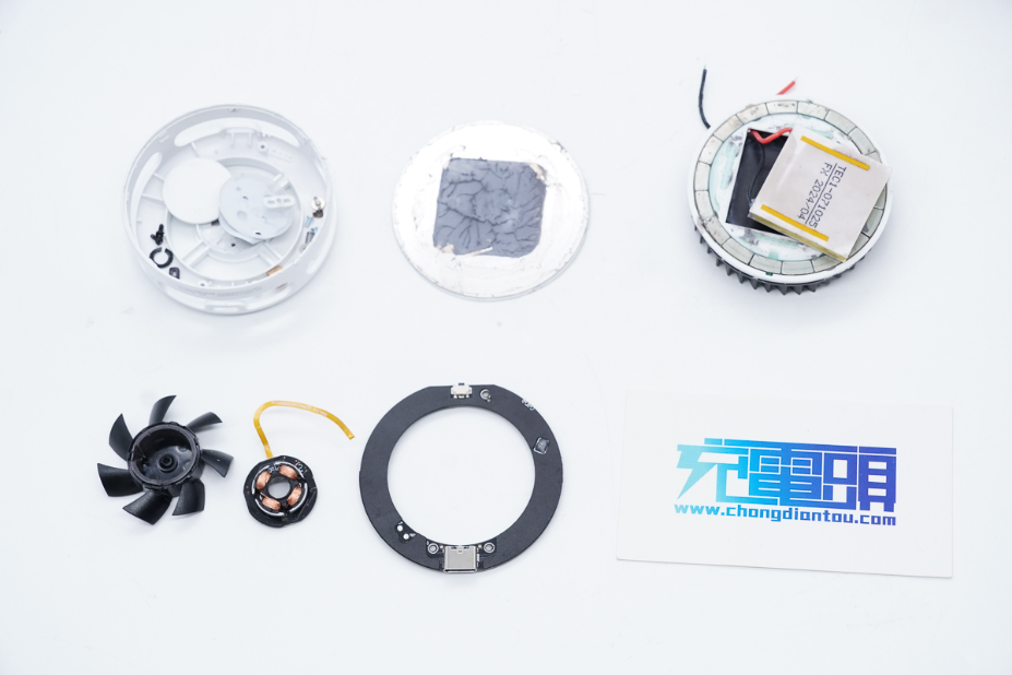

全部拆解一览,来张全家福。
iQOO磁吸散热背夹采用19.9mm的超薄设计,整机重量为69g,轻薄设计便于夏日使用于携带。散热背夹内置磁铁,能够吸附在iPhone手机背面为手机散热,还能通过附带的引磁片吸附在其他手机或者平板电脑背面散热,带来流畅的游戏体验。
充电头网通过拆解了解到,为了减轻重量,iQOO这款磁吸散热背夹采用铝制散热片结构,PCB,风扇与散热片交错布置,减小体积。内部采用英集芯IP2723T芯片用于快充取电,并采用拓尔微TMI3244T为制冷片降压供电,TMI3252T为主控芯片供电,内置杰理的蓝牙芯片,用于连接手机APP进行控制,内部结构紧凑,小巧精致。
