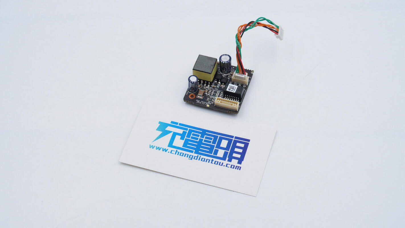

充电头网拿到了海康威视摄像机内部的一款POE供电模块,这款POE供电模块输入输出均通过插接件连接,将POE供电转换为12V输出,为摄像机供电并进行网络连接。通过使用这款模块,可以使摄像机通过一根网线供电,而无需连接交流电源和电源适配器,简化安装流程。下面就带来这款POE供电模块的拆解,一起看看这款POE供电模块的设计和用料。
海康POE供电模块外观
![海康威视摄像机内置POE供电模块解析-充电头网](https://static.chongdiantou.com/wp-content/uploads/2024/07/2024071101273572.jpeg?x-oss-process=style/cdt800w)

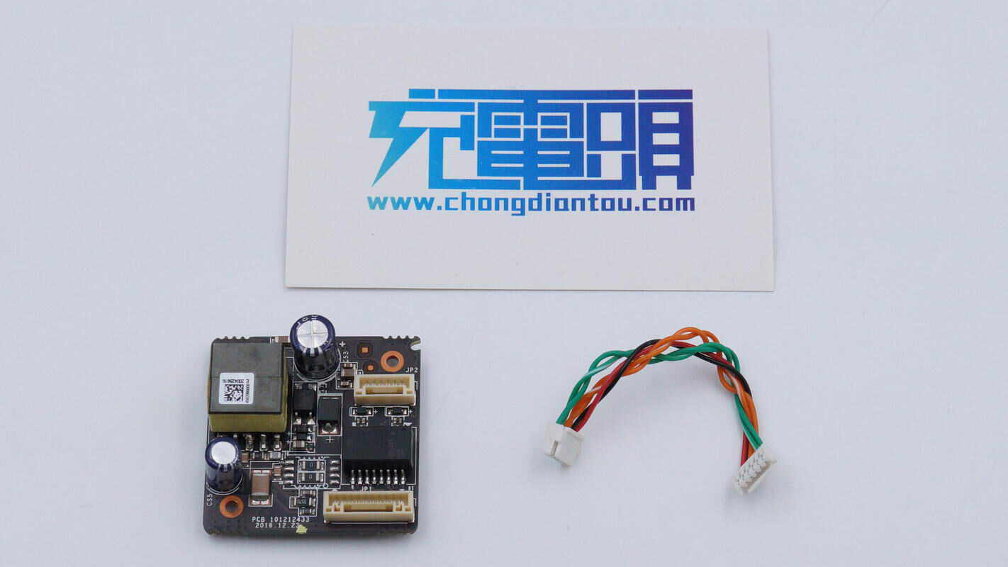

充电头网拿到的这款POE供电模块自带一条连接线。

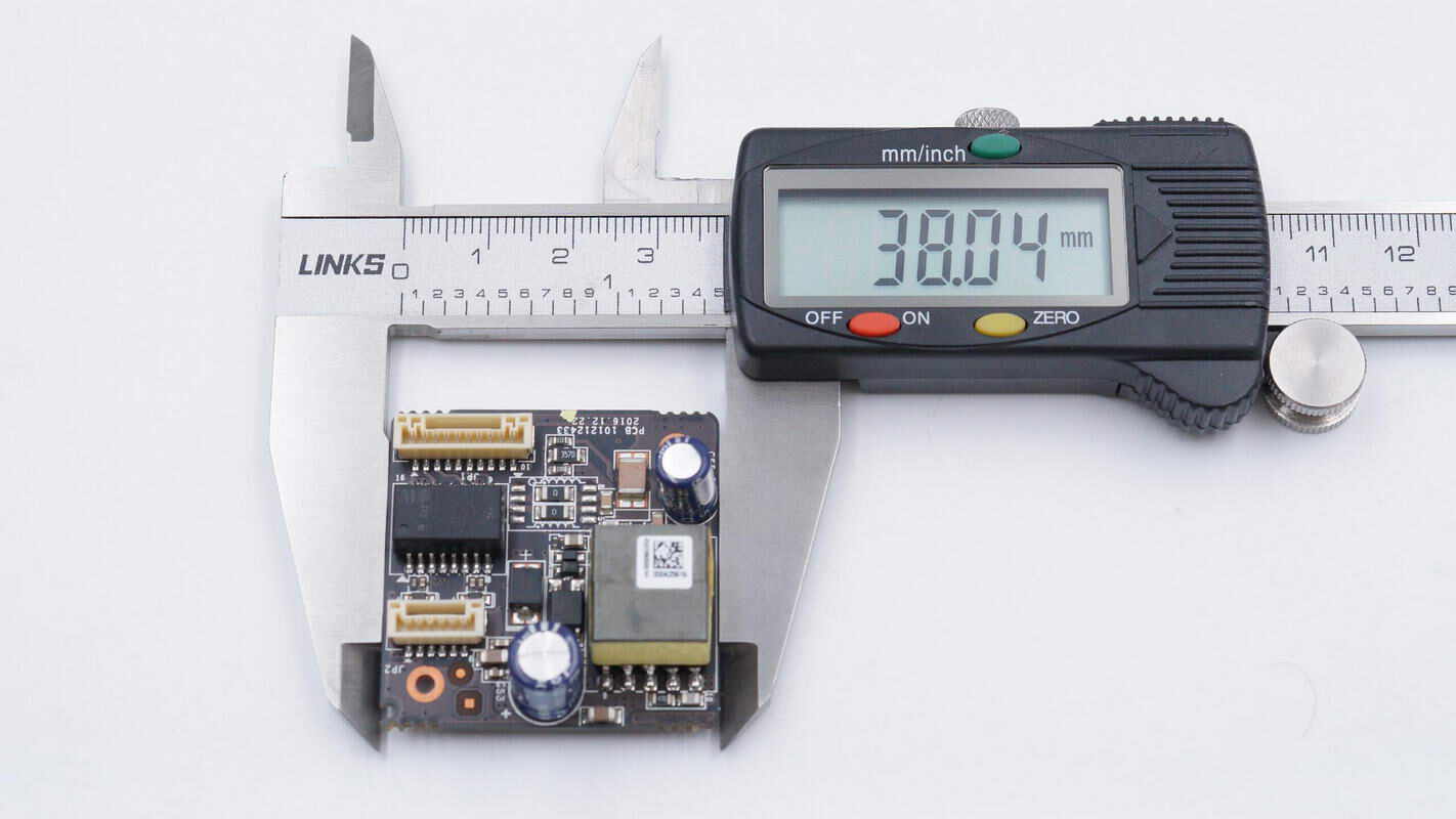

使用游标卡尺测得PCBA模块长度和宽度均约为38mm。
![海康威视摄像机内置POE供电模块解析-充电头网](https://static.chongdiantou.com/wp-content/uploads/2024/07/2024071101274125.jpeg?x-oss-process=style/cdt800w)

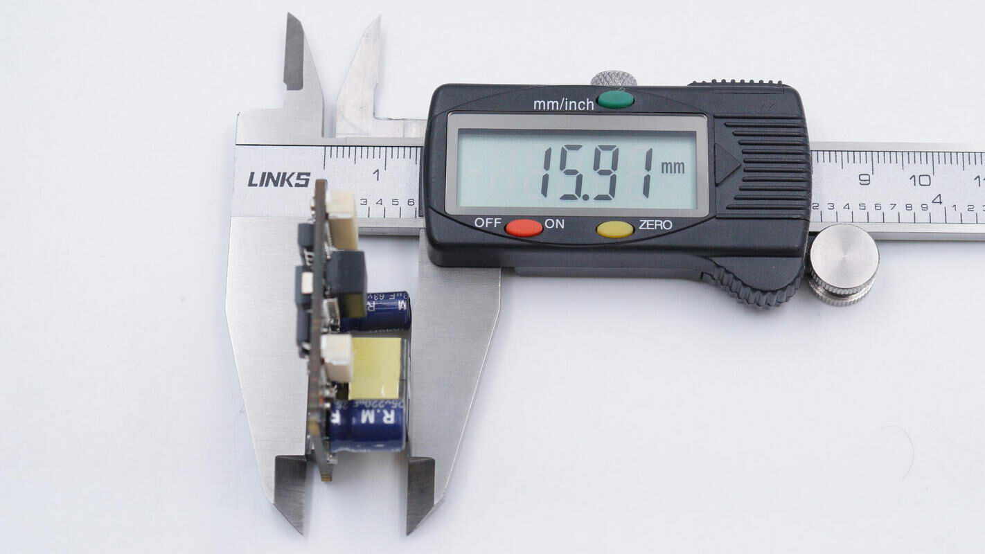

PCBA模块厚度约为15.9mm。

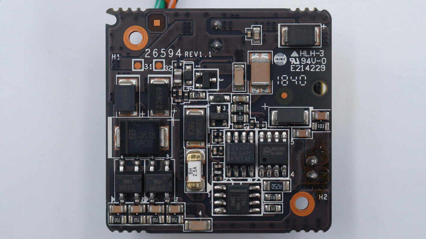

背面焊接保险丝,开关电源控制器,POE控制器,开关管,整流桥以及TVS和保险丝。

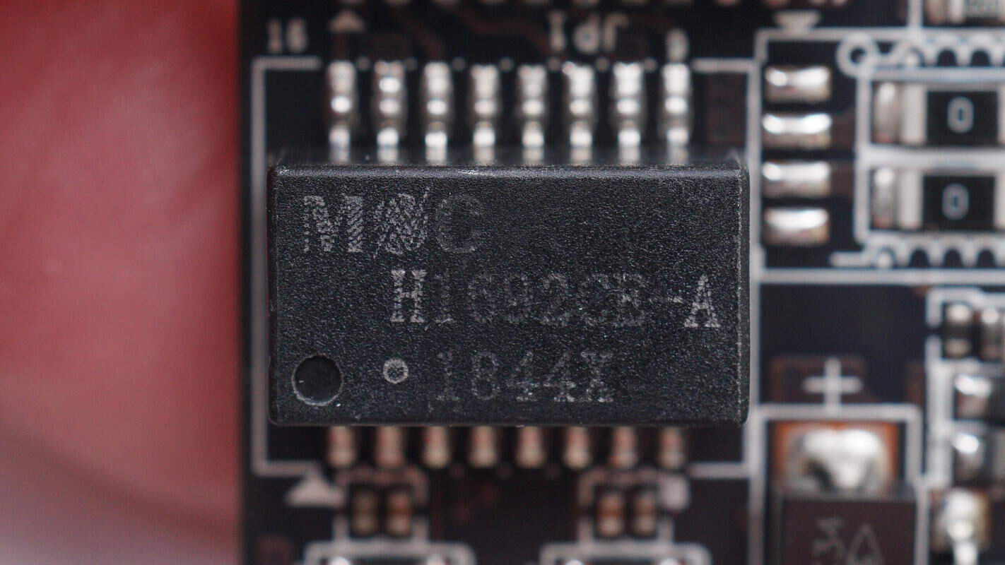

POE输入通过网络变压器进行隔离,网络变压器来自铭普光磁,型号H1692CE-A。

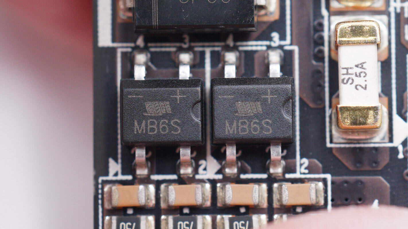

两颗MB6S整流桥用于电源极性转换。
![海康威视摄像机内置POE供电模块解析-充电头网](https://static.chongdiantou.com/wp-content/uploads/2024/07/2024071101331033.jpeg?x-oss-process=style/cdt800w)

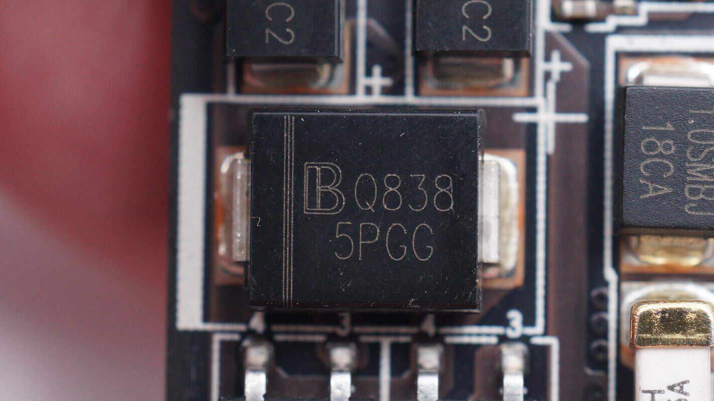

TVS二极管来自君耀电子,型号5.0SMDJ58A,用于过电压钳位保护。
![海康威视摄像机内置POE供电模块解析-充电头网](https://static.chongdiantou.com/wp-content/uploads/2024/07/2024071101330397.jpeg?x-oss-process=style/cdt800w)

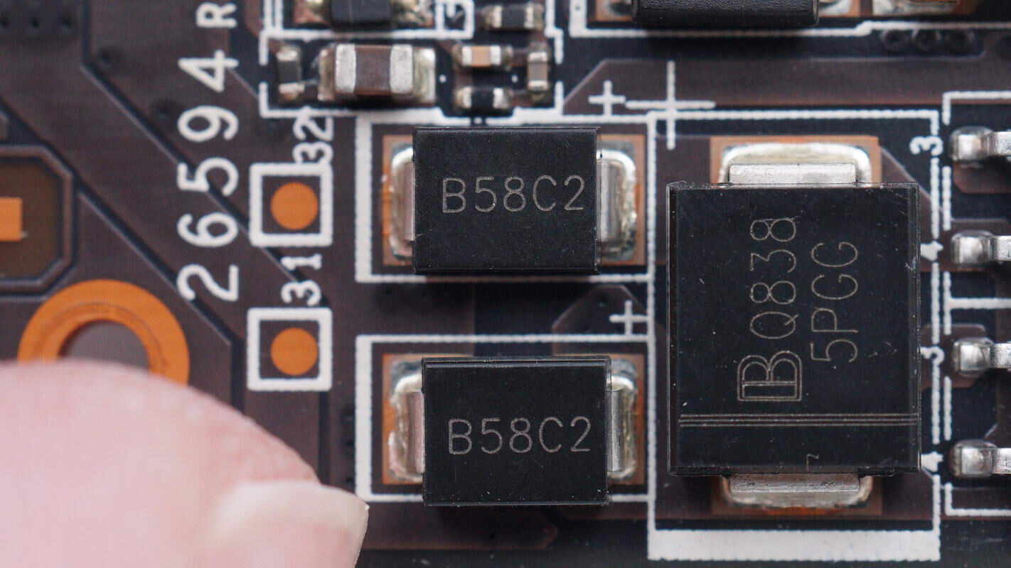

两颗TVS来自槟城电子,型号B58C2,用于过电压钳位保护。
![海康威视摄像机内置POE供电模块解析-充电头网](https://static.chongdiantou.com/wp-content/uploads/2024/07/2024071101281491.jpeg?x-oss-process=style/cdt800w)

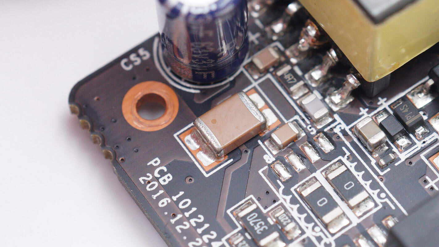

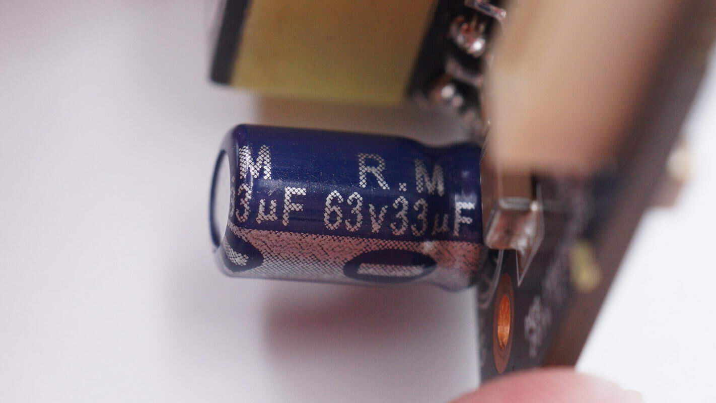

滤波电容为日明品牌,规格为63V33μF。
![海康威视摄像机内置POE供电模块解析-充电头网](https://static.chongdiantou.com/wp-content/uploads/2024/07/2024071101322642.jpeg?x-oss-process=style/cdt800w)
一颗MLCC滤波电容特写。
![海康威视摄像机内置POE供电模块解析-充电头网](https://static.chongdiantou.com/wp-content/uploads/2024/07/2024071101280354.jpeg?x-oss-process=style/cdt800w)

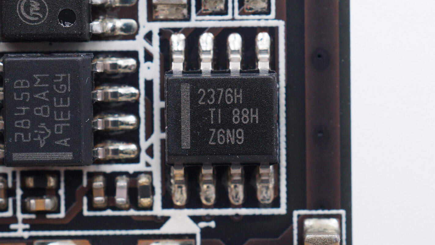

POE供电芯片来自德州仪器,型号TPS2376-H,芯片完整支持IEEE802.3af规范,支持高功率26W设计,内部集成0.58Ω,100V低侧开关,具备固定的600mA电流限制,具备过热保护功能。
![海康威视摄像机内置POE供电模块解析-充电头网](https://static.chongdiantou.com/wp-content/uploads/2024/07/2024071101280870.jpeg?x-oss-process=style/cdt800w)

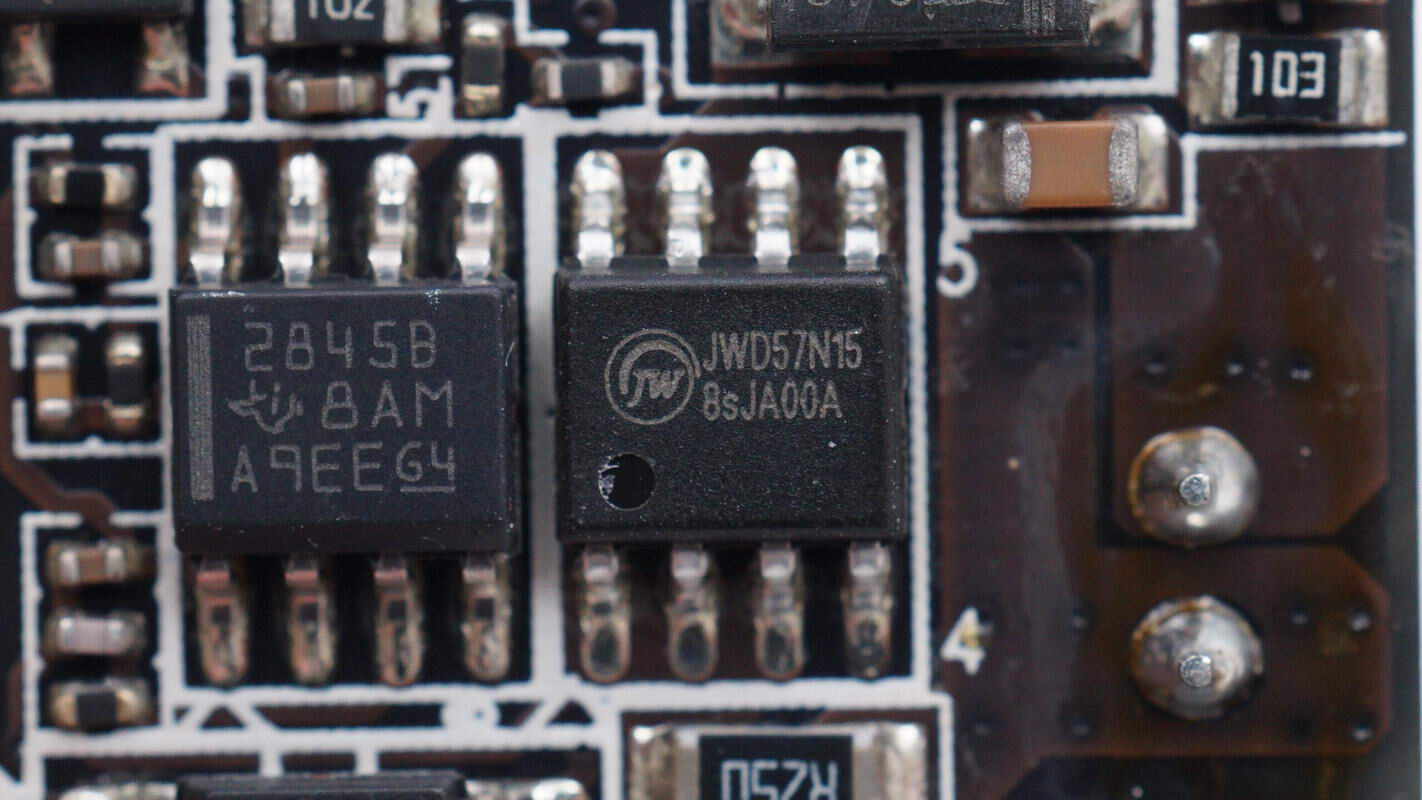

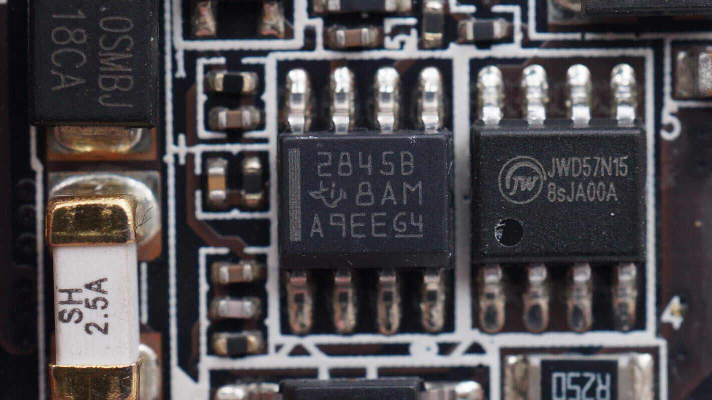

电源芯片来自德州仪器,型号TL2845B,是一颗工作频率500KHz的电流模式控制器,用于开关电源控制。
![海康威视摄像机内置POE供电模块解析-充电头网](https://static.chongdiantou.com/wp-content/uploads/2024/07/2024071101313353.jpeg?x-oss-process=style/cdt800w)
初级开关管来自杰华特,丝印JWD57N15。
![海康威视摄像机内置POE供电模块解析-充电头网](https://static.chongdiantou.com/wp-content/uploads/2024/07/2024071101313012.jpeg?x-oss-process=style/cdt800w)

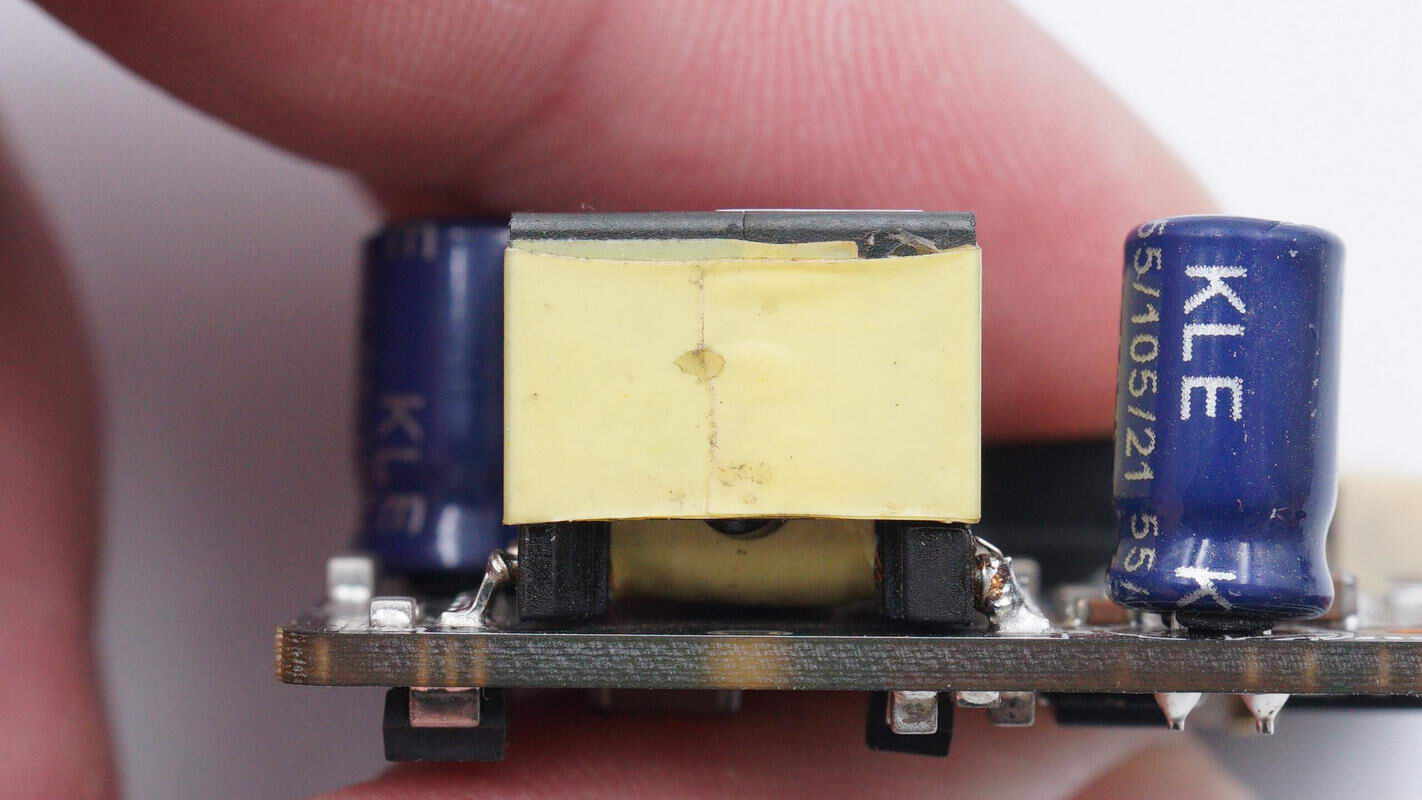

变压器为贴片焊接,磁芯缠绕胶带绝缘。

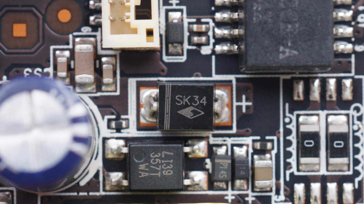

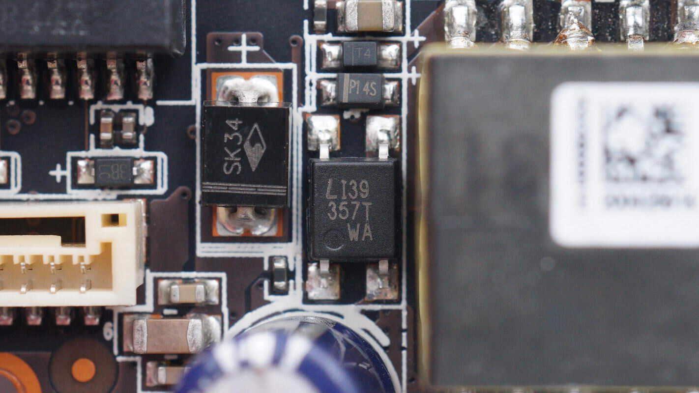

光宝LTV-357T光耦用于输出电压反馈。
![海康威视摄像机内置POE供电模块解析-充电头网](https://static.chongdiantou.com/wp-content/uploads/2024/07/2024071101283359.jpeg?x-oss-process=style/cdt800w)
SK34二极管特写。

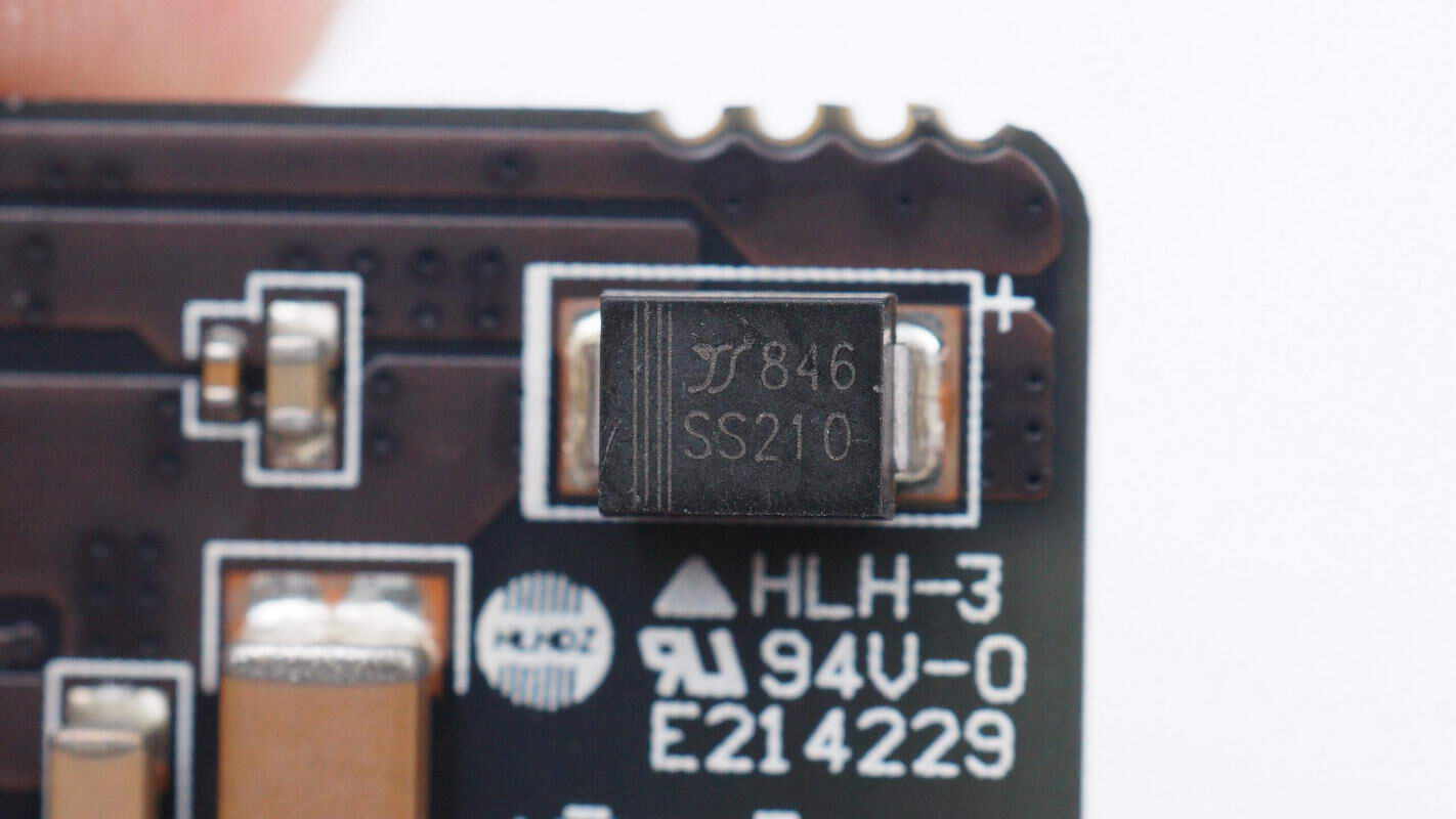

整流肖特基二极管来自扬杰电子,型号SS210,规格为100V2A。

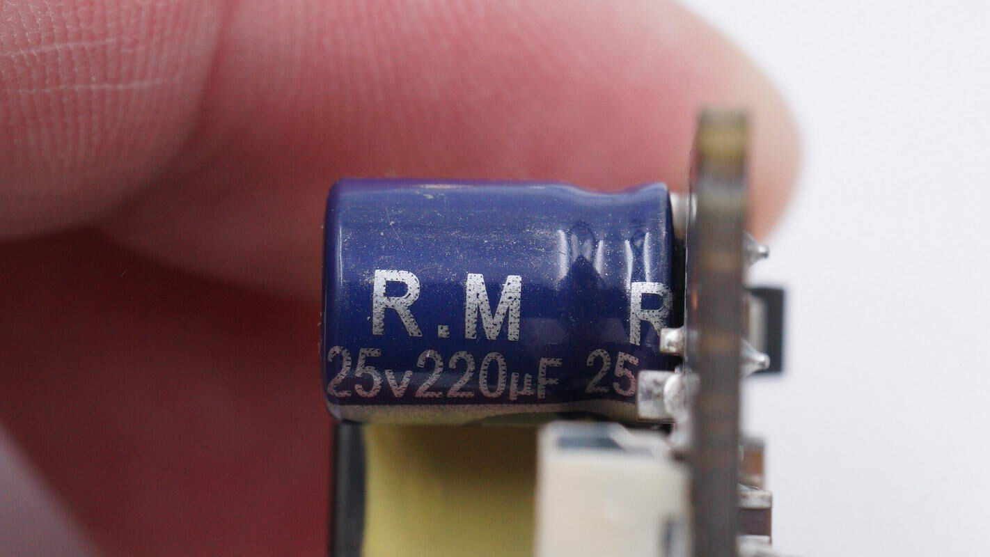

输出滤波电容规格为25V220μF。
![海康威视摄像机内置POE供电模块解析-充电头网](https://static.chongdiantou.com/wp-content/uploads/2024/07/2024071101320030.jpeg?x-oss-process=style/cdt800w)

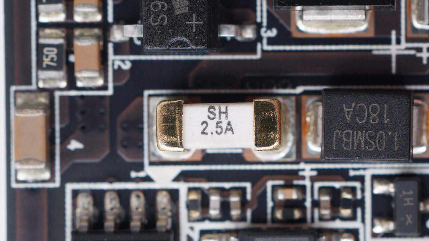

贴片保险丝用于过流保护。

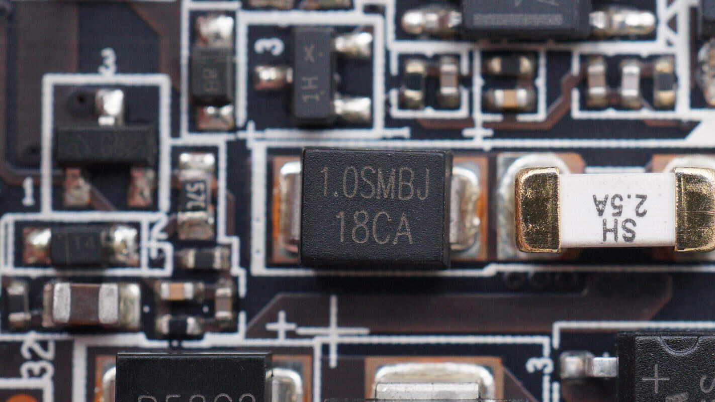

1.0SMBJ18CA TVS特写。

POE供电模块与连接导线一览。
海康这款POE供电模块为摄像机内置,通过连接POE交换机,为摄像机提供供电和网络连接。这款模块可以将POE供电转换为12V输出,为网络摄像机供电,并为网络摄像机提供网络连接,使供电和网络通过一根网线连接,从而简化网络摄像机安装。
充电头网通过拆解发现,海康这款POE供电模块采用德州仪器电源方案,使用TPS2376-H供电控制器搭配TL2845B电源芯片,通过变压器降压,输出使用扬杰电子SS210肖特基二极管整流,输入输出滤波电容来自日明,整体做工和用料扎实可靠。
