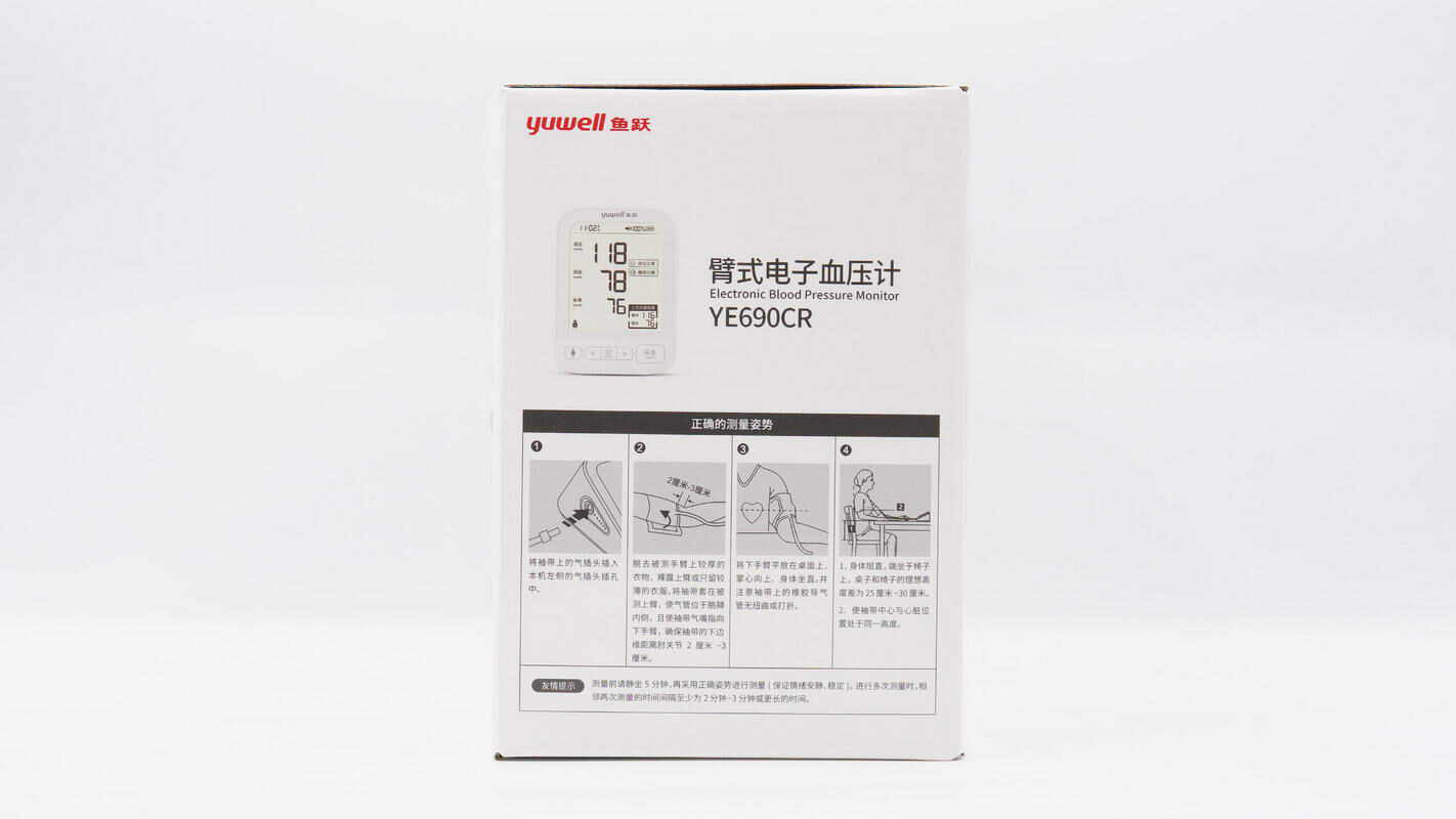

背面印有ESH、AAMI两大标准描述以及注意事项等。

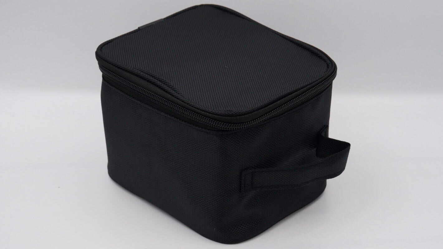

此外还有一个黑色收纳包,鱼跃臂式电子血压计等装在里面,用完装进收纳包不易丢失,也方便携带。

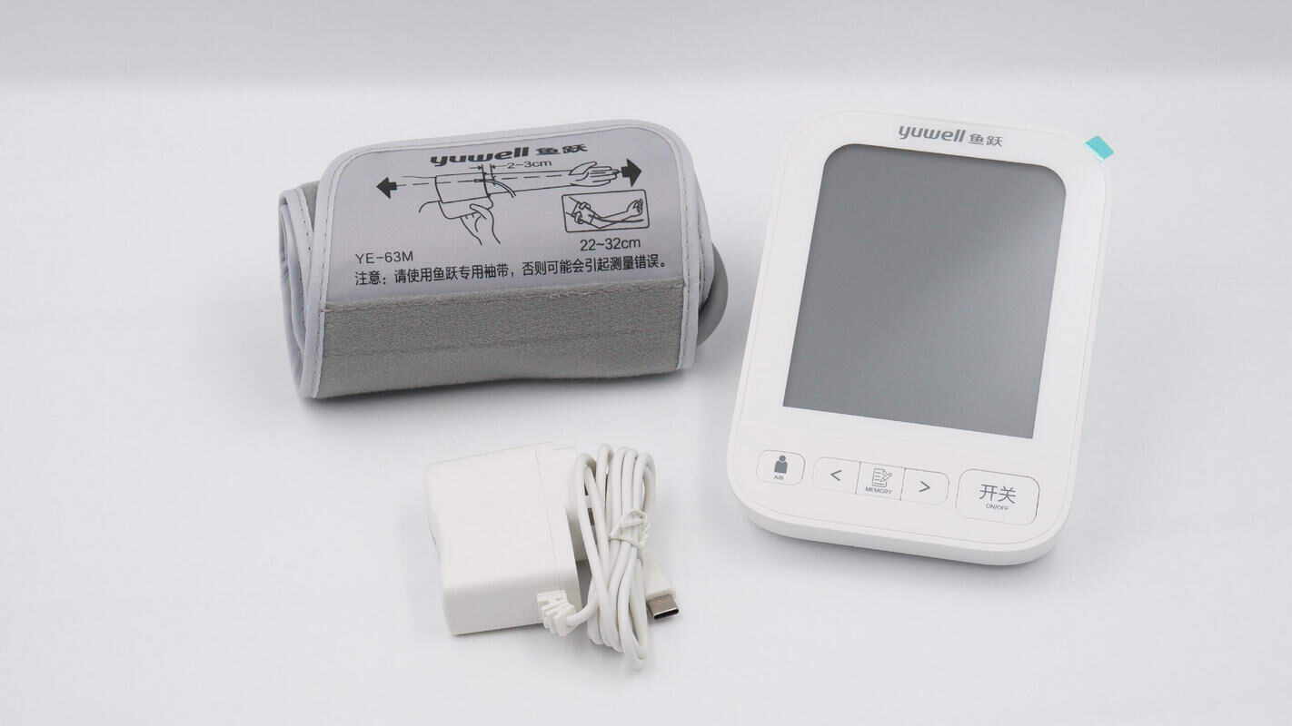

收纳包内除鱼跃臂式电子血压计外,还有电源适配器和袖带。
![拆解报告:yuwell鱼跃USB-C臂式电子血压计YE690CR-充电头网](https://static.chongdiantou.com/wp-content/uploads/2024/07/2024071101381984.jpeg?x-oss-process=style/cdt800w)

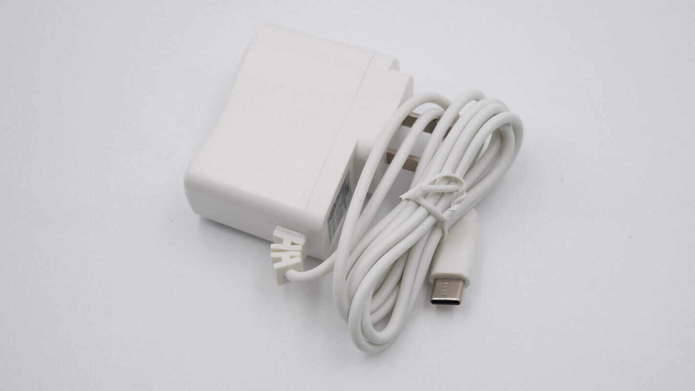

适配器为经典样式设计,机身通体白色,自带USB-C输出线。
![拆解报告:yuwell鱼跃USB-C臂式电子血压计YE690CR-充电头网](https://static.chongdiantou.com/wp-content/uploads/2024/07/2024071101382144.jpeg?x-oss-process=style/cdt800w)

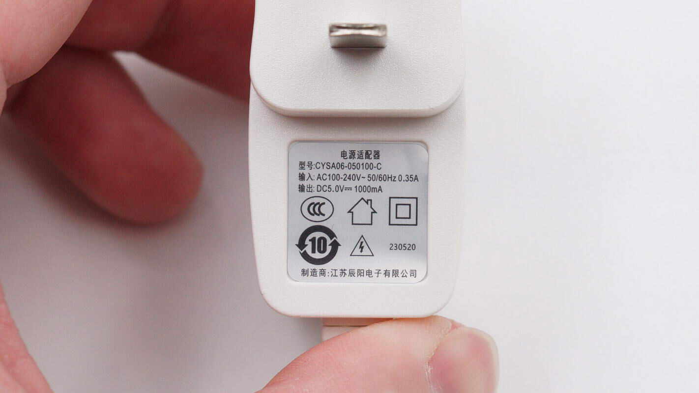

适配器型号为CYSA06-050100-C,支持AC 100-240V~50/60Hz 0.35A输入,以及5V1A输出,制造商为江苏辰阳电子有限公司,通过了CCC认证。
![拆解报告:yuwell鱼跃USB-C臂式电子血压计YE690CR-充电头网](https://static.chongdiantou.com/wp-content/uploads/2024/07/2024071101382337.jpeg?x-oss-process=style/cdt800w)
鱼跃臂式电子血压计采用白色塑料外壳,机身顶面配置加大加宽显示屏以及多个功能键。
![拆解报告:yuwell鱼跃USB-C臂式电子血压计YE690CR-充电头网](https://static.chongdiantou.com/wp-content/uploads/2024/07/2024071101382471.jpeg?x-oss-process=style/cdt800w)

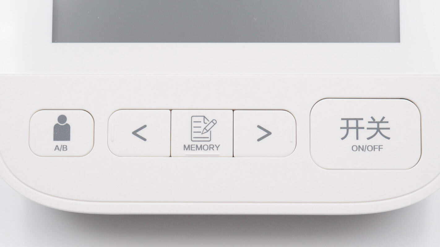

产品设有开关键,但3分钟无操作也会自动关机,用户不用再怕用完忘记关机,省电也省心。此外产品支持两人使用,支持2x80组数据独立记录,配有相应的数据切换键、菜单键以及查看功能键。
![拆解报告:yuwell鱼跃USB-C臂式电子血压计YE690CR-充电头网](https://static.chongdiantou.com/wp-content/uploads/2024/07/2024071101382728.jpeg?x-oss-process=style/cdt800w)

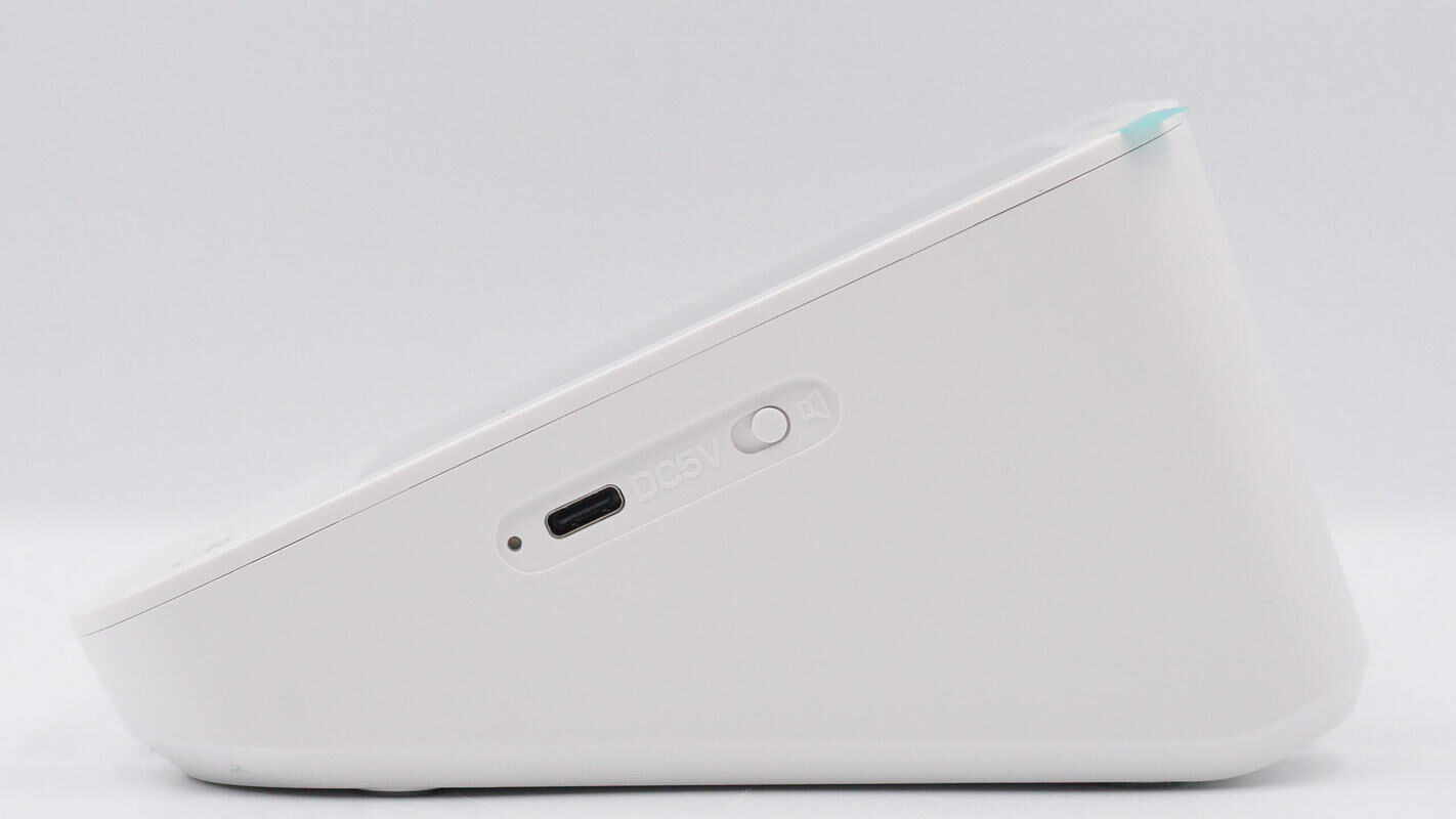

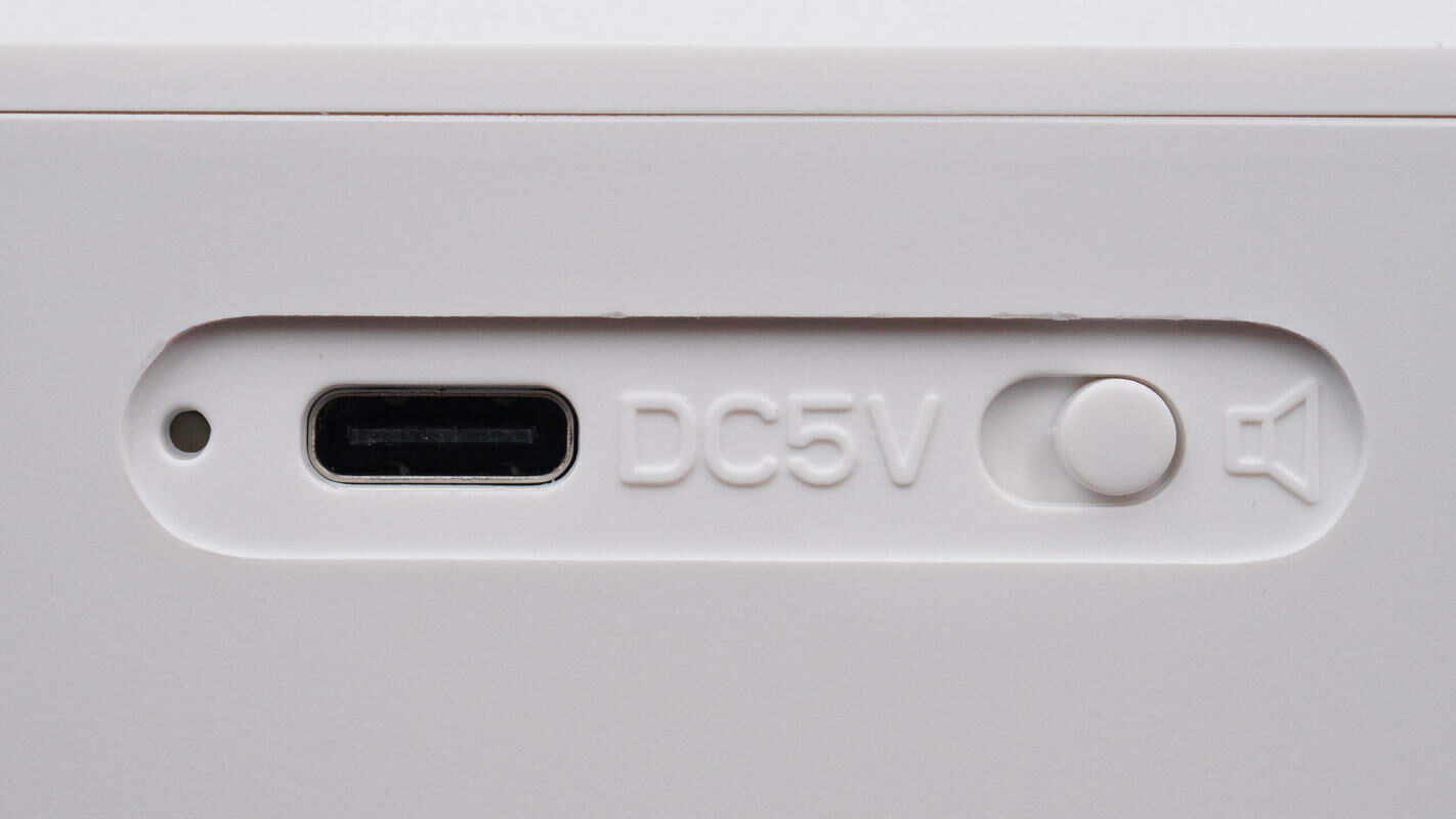

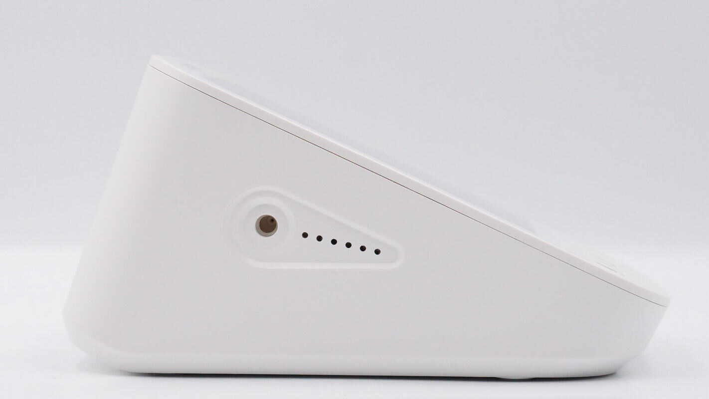

此外机身一侧设有USB-C充电接口以及语音播报开关键,支持一键静音。
![拆解报告:yuwell鱼跃USB-C臂式电子血压计YE690CR-充电头网](https://static.chongdiantou.com/wp-content/uploads/2024/07/2024071101383732.jpeg?x-oss-process=style/cdt800w)

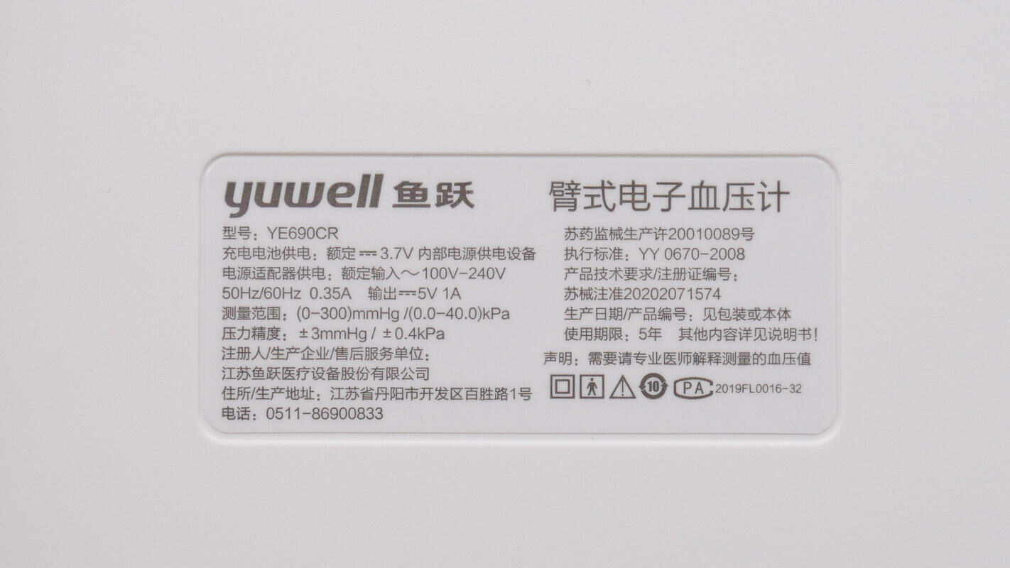

外壳上贴有产品铭牌
型号:YE690CR
充电电池供电:额定3.7V 内部电源供电设备
电源适配器供电:额定输入100-240V~50/60Hz 0.35A
输出:5V1A
测量范围:(0-300)mmHg/(0.0-40.0)kPa
压力精度:±3mmHg/±0.4kPa
注册人/生产企业/售后服务单位:江苏鱼跃医疗设备股份有限公司
使用时期:5年

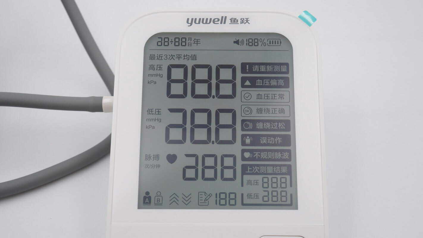

显示屏不仅可以时间、电量、播报音量、高压、低压、脉搏等数据,将袖带故意绑错进行示范,还能显示重新测量、误动作、不规则脉冲等错误操作后的提示,让用户在最标准的操作下测出最准确的测试数据。
![拆解报告:yuwell鱼跃USB-C臂式电子血压计YE690CR-充电头网](https://static.chongdiantou.com/wp-content/uploads/2024/07/2024071101385856.jpeg?x-oss-process=style/cdt800w)

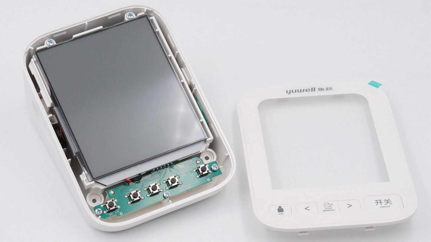

首先拆下血压计底部的胶垫,拧下固定螺丝,拆下血压计前盖。
![拆解报告:yuwell鱼跃USB-C臂式电子血压计YE690CR-充电头网](https://static.chongdiantou.com/wp-content/uploads/2024/07/2024071101385047.jpeg?x-oss-process=style/cdt800w)

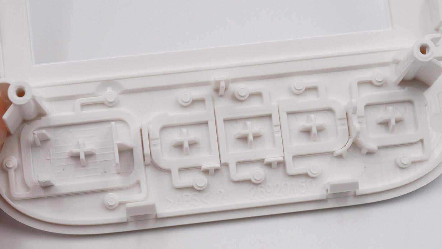

盖板内部按键结构特写。
![拆解报告:yuwell鱼跃USB-C臂式电子血压计YE690CR-充电头网](https://static.chongdiantou.com/wp-content/uploads/2024/07/2024071101454340.jpeg?x-oss-process=style/cdt800w)

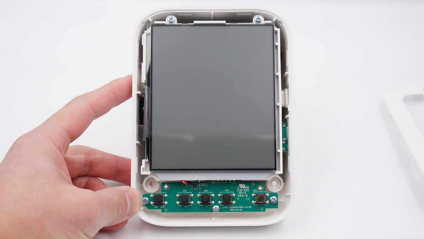

壳体内部一览,液晶屏幕通过框架固定。
![拆解报告:yuwell鱼跃USB-C臂式电子血压计YE690CR-充电头网](https://static.chongdiantou.com/wp-content/uploads/2024/07/2024071101390081.jpeg?x-oss-process=style/cdt800w)
拧下屏幕框架固定螺丝,屏幕通过斑马纸连接到下面的PCBA模块。
![拆解报告:yuwell鱼跃USB-C臂式电子血压计YE690CR-充电头网](https://static.chongdiantou.com/wp-content/uploads/2024/07/2024071101390544.jpeg?x-oss-process=style/cdt800w)

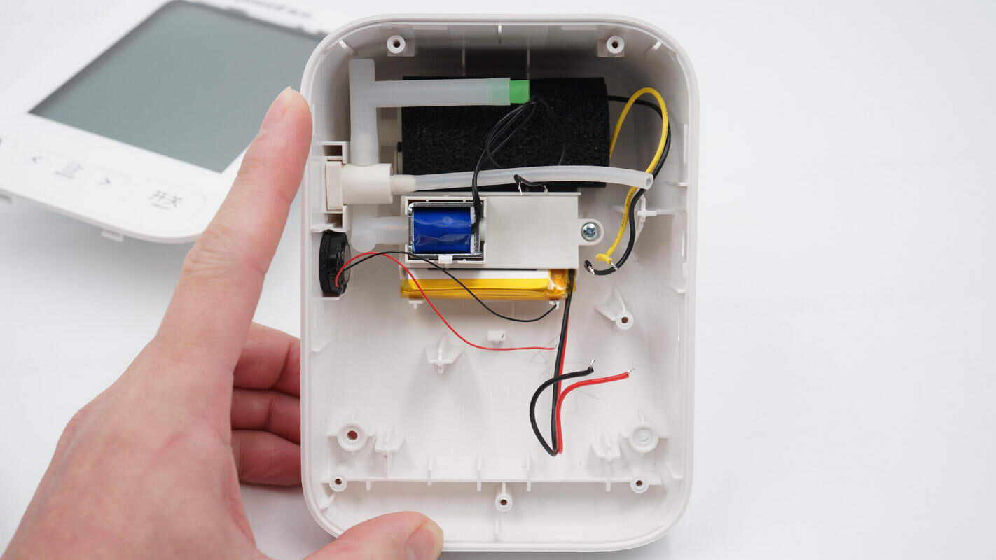

壳体内部气泵,电磁阀和锂电池特写。
![拆解报告:yuwell鱼跃USB-C臂式电子血压计YE690CR-充电头网](https://static.chongdiantou.com/wp-content/uploads/2024/07/2024071101391326.jpeg?x-oss-process=style/cdt800w)

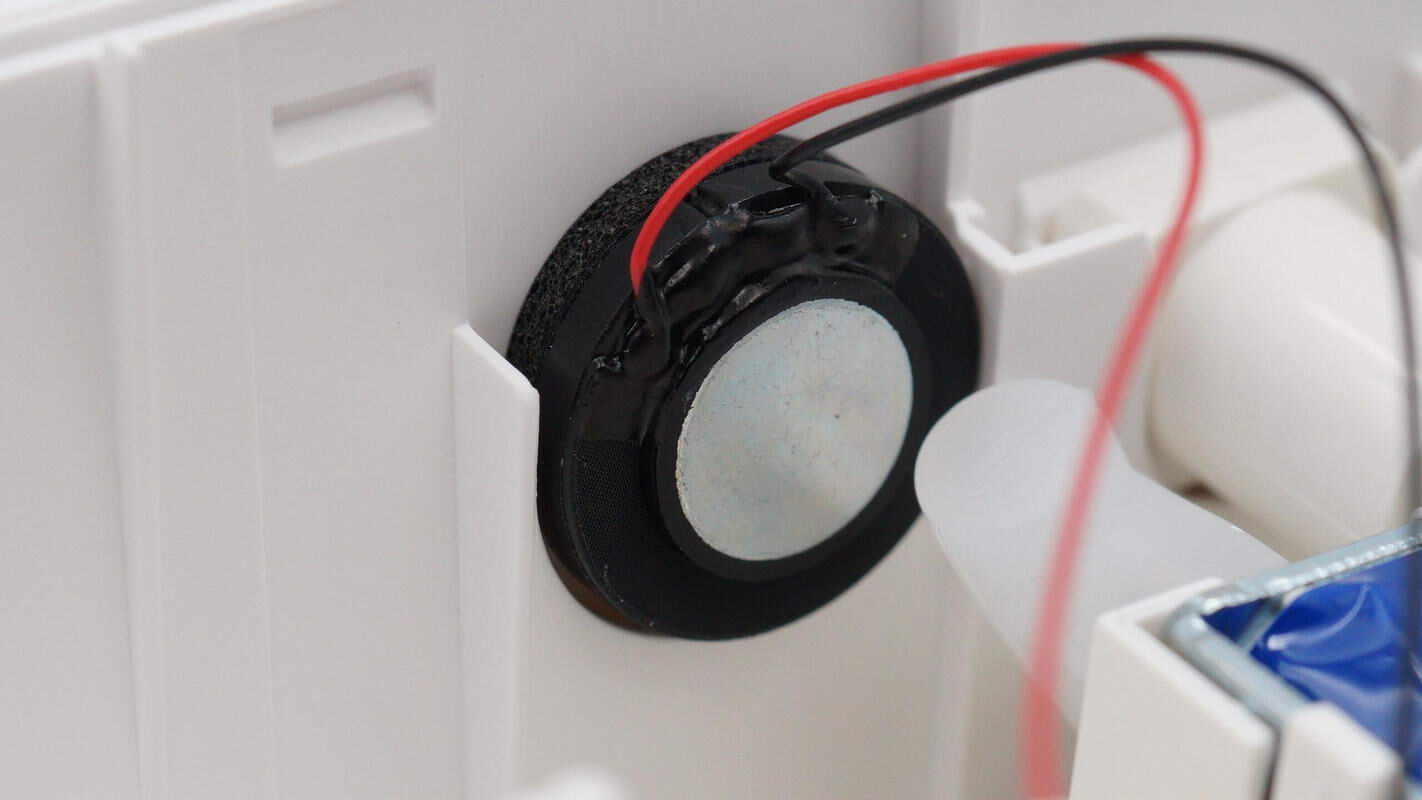

在壳体侧面设有扬声器。
![拆解报告:yuwell鱼跃USB-C臂式电子血压计YE690CR-充电头网](https://static.chongdiantou.com/wp-content/uploads/2024/07/2024071101463543.jpeg?x-oss-process=style/cdt800w)

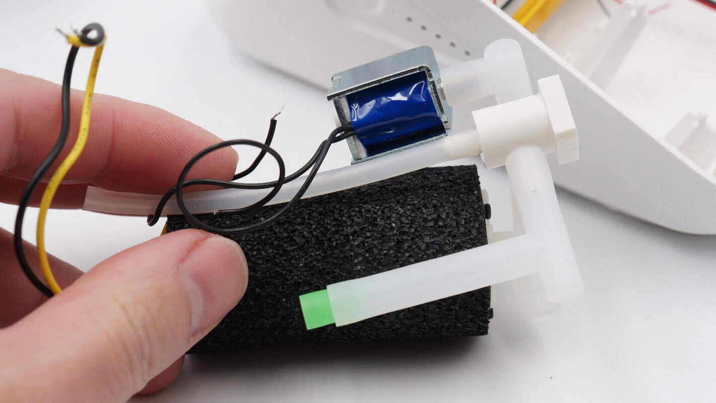

气泵和电磁阀结构特写。
![拆解报告:yuwell鱼跃USB-C臂式电子血压计YE690CR-充电头网](https://static.chongdiantou.com/wp-content/uploads/2024/07/2024071101392132.jpeg?x-oss-process=style/cdt800w)

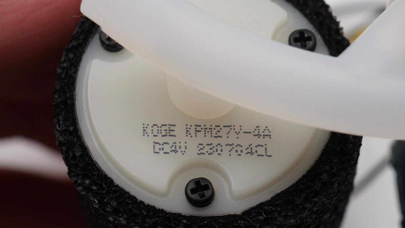

气泵来自科际精密,型号KPM27Y-4A,工作电压为4V。
![拆解报告:yuwell鱼跃USB-C臂式电子血压计YE690CR-充电头网](https://static.chongdiantou.com/wp-content/uploads/2024/07/2024071101465548.jpeg?x-oss-process=style/cdt800w)

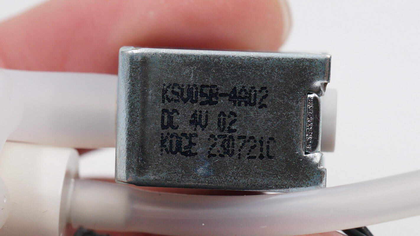

电磁阀特写,线圈电压为4V,同样来自科际精密。
![拆解报告:yuwell鱼跃USB-C臂式电子血压计YE690CR-充电头网](https://static.chongdiantou.com/wp-content/uploads/2024/07/2024071101391886.jpeg?x-oss-process=style/cdt800w)

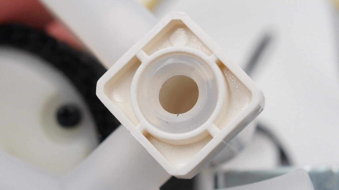

连接腕带的插孔设有密封圈。
![拆解报告:yuwell鱼跃USB-C臂式电子血压计YE690CR-充电头网](https://static.chongdiantou.com/wp-content/uploads/2024/07/2024071101473241.jpeg?x-oss-process=style/cdt800w)

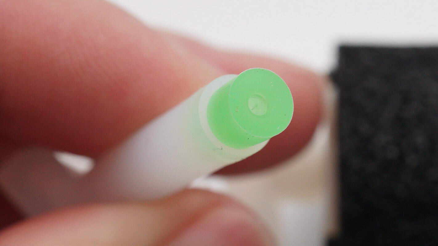

绿色塑料堵头特写。
![拆解报告:yuwell鱼跃USB-C臂式电子血压计YE690CR-充电头网](https://static.chongdiantou.com/wp-content/uploads/2024/07/2024071101473229.jpeg?x-oss-process=style/cdt800w)

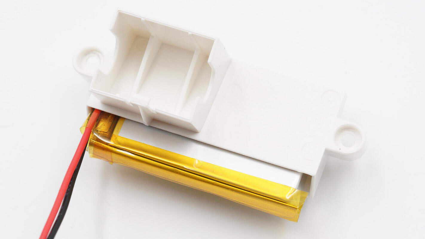

锂电池通过塑料框架固定。
![拆解报告:yuwell鱼跃USB-C臂式电子血压计YE690CR-充电头网](https://static.chongdiantou.com/wp-content/uploads/2024/07/2024071101472836.jpeg?x-oss-process=style/cdt800w)

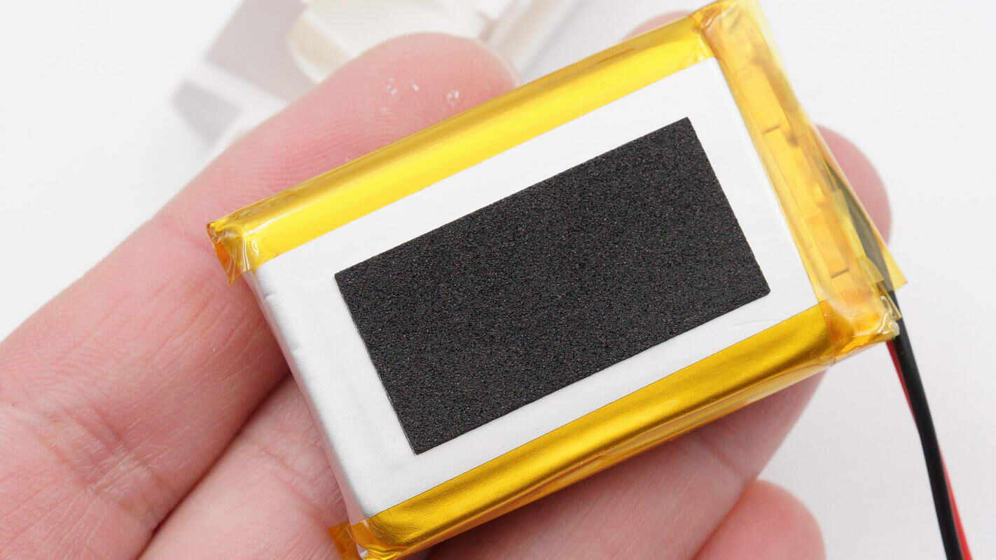

电池采用泡棉双面胶粘贴。
![拆解报告:yuwell鱼跃USB-C臂式电子血压计YE690CR-充电头网](https://static.chongdiantou.com/wp-content/uploads/2024/07/2024071101472559.jpeg?x-oss-process=style/cdt800w)

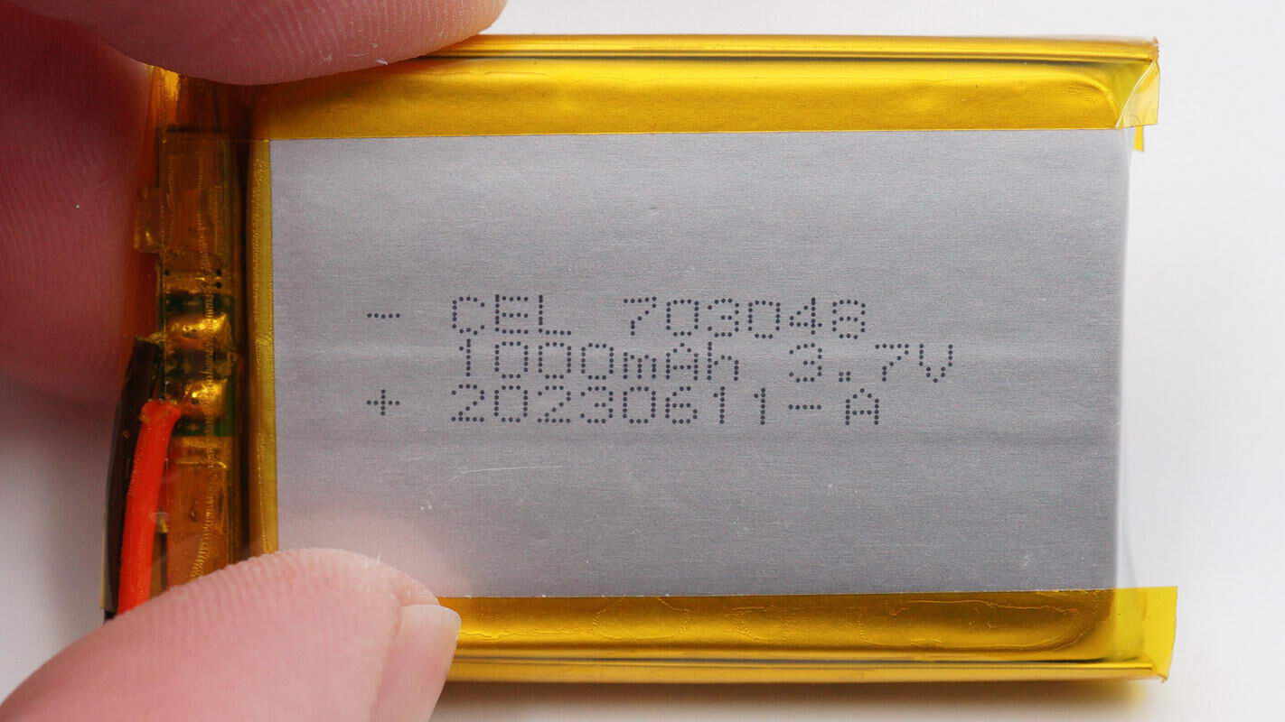

电池来自金赛尔,尺寸为703048,容量为1000mAh,额定电压3.7V。

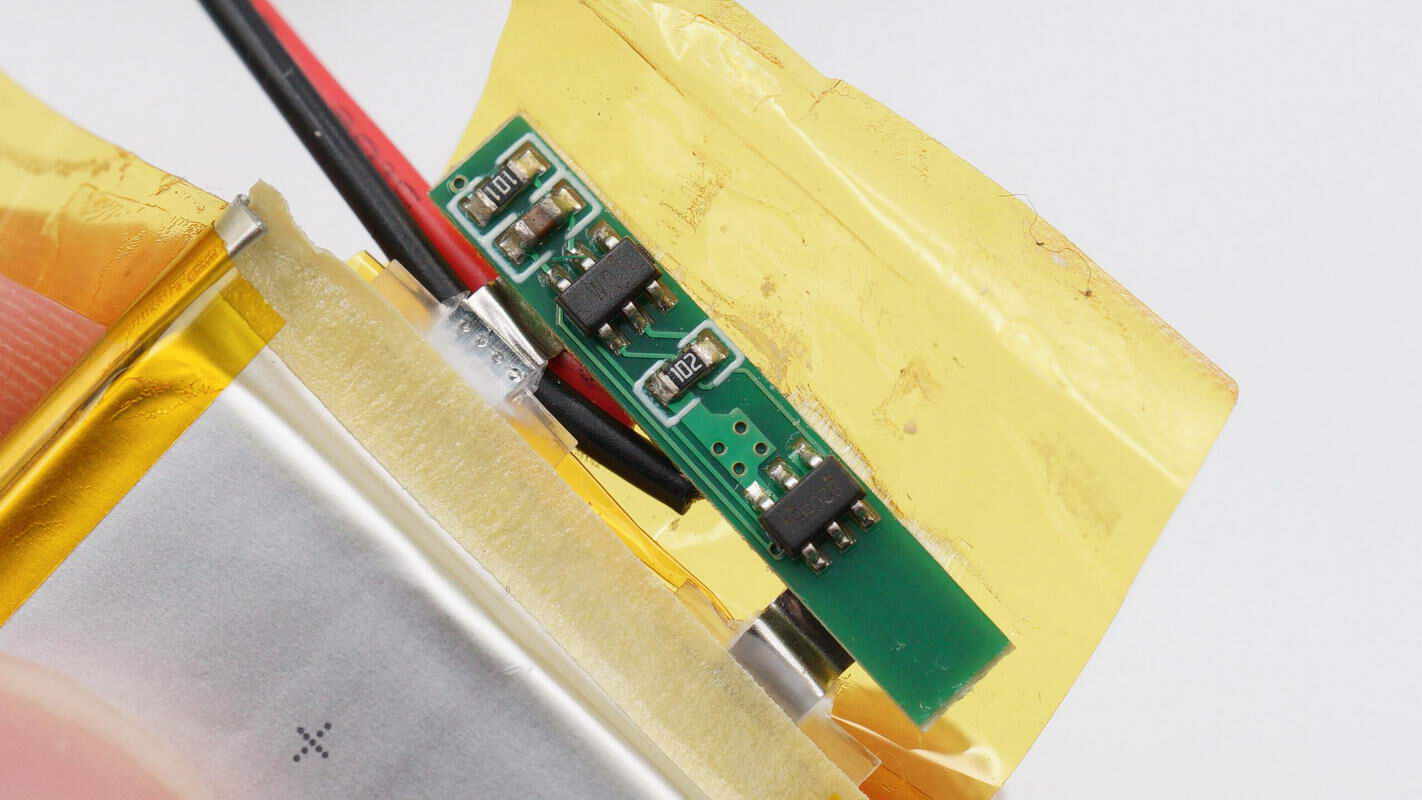

电池设有保护板,用于过充,过放和过流保护。
![拆解报告:yuwell鱼跃USB-C臂式电子血压计YE690CR-充电头网](https://static.chongdiantou.com/wp-content/uploads/2024/07/2024071101480532.jpeg?x-oss-process=style/cdt800w)

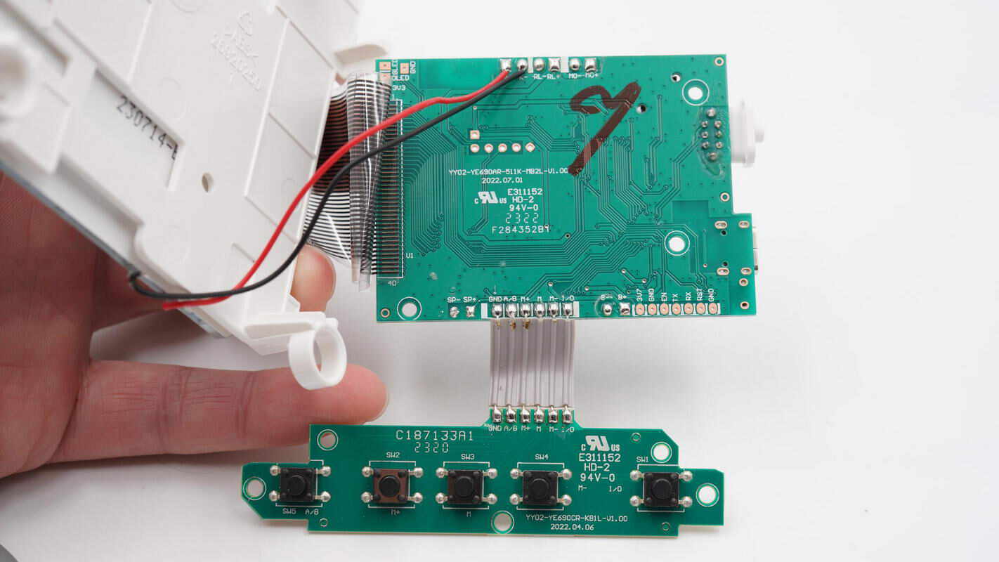

PCBA模块背面一览,通过导线焊接连接到按键板。
![拆解报告:yuwell鱼跃USB-C臂式电子血压计YE690CR-充电头网](https://static.chongdiantou.com/wp-content/uploads/2024/07/2024071101481156.jpeg?x-oss-process=style/cdt800w)

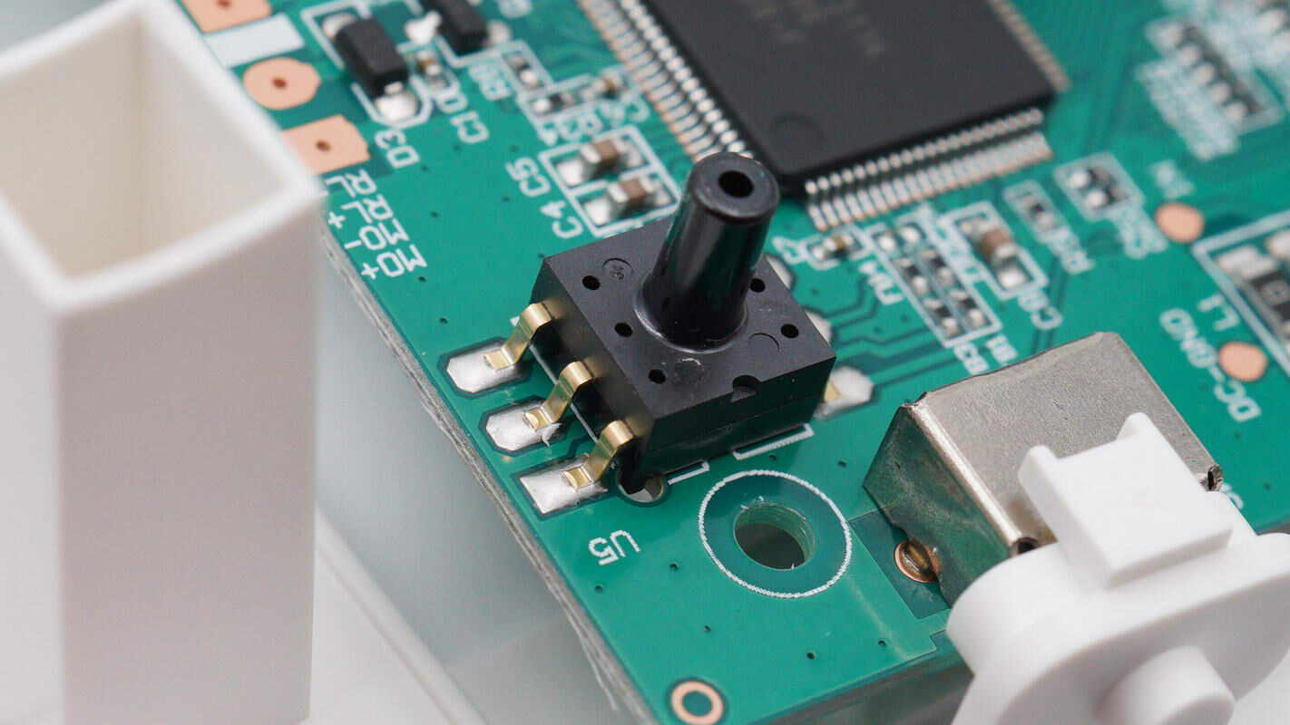

PCBA模块正面焊接主控MCU和气压传感器等元件。
![拆解报告:yuwell鱼跃USB-C臂式电子血压计YE690CR-充电头网](https://static.chongdiantou.com/wp-content/uploads/2024/07/2024071101481518.jpeg?x-oss-process=style/cdt800w)

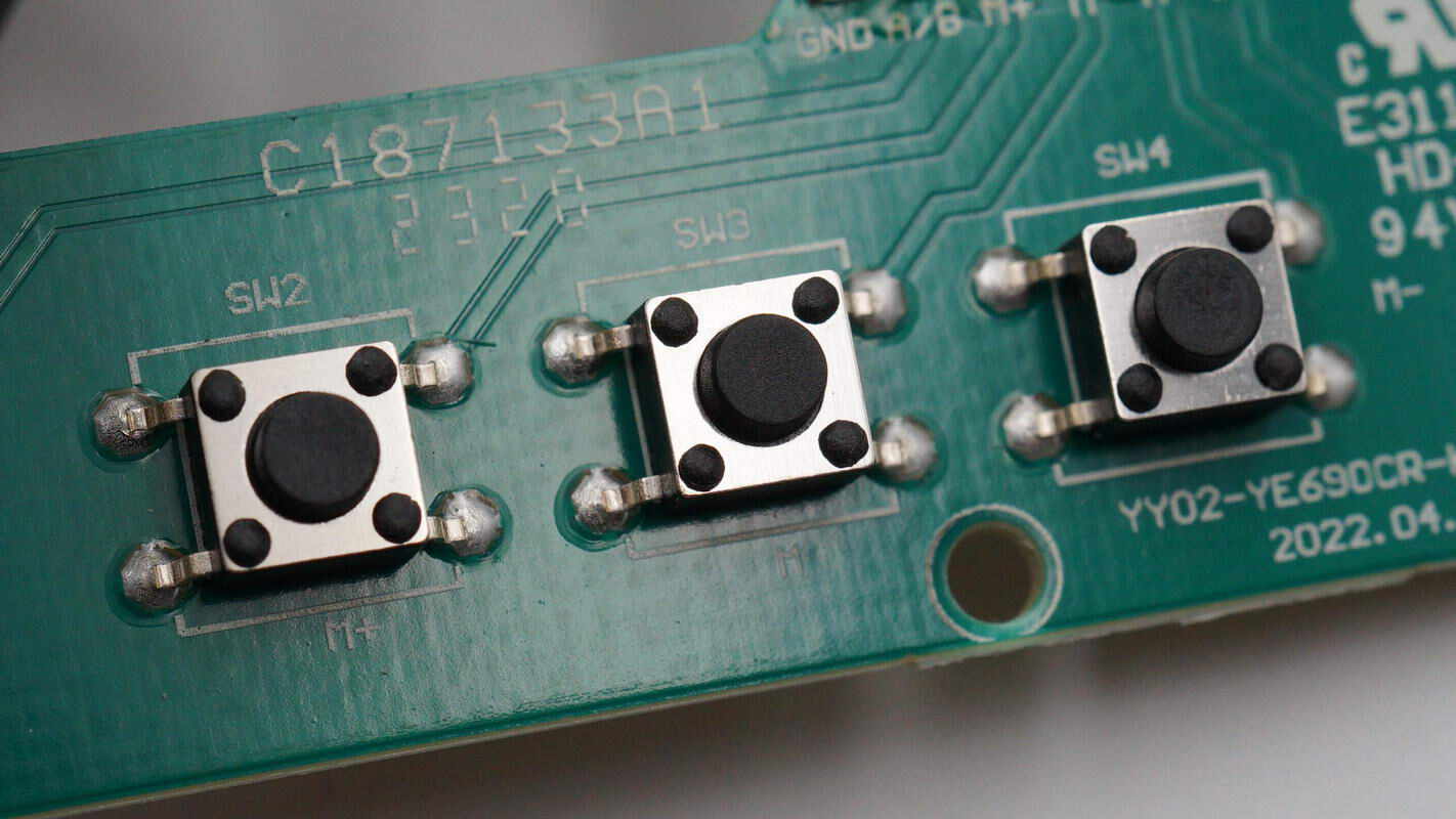

功能按键采用贴片焊接。

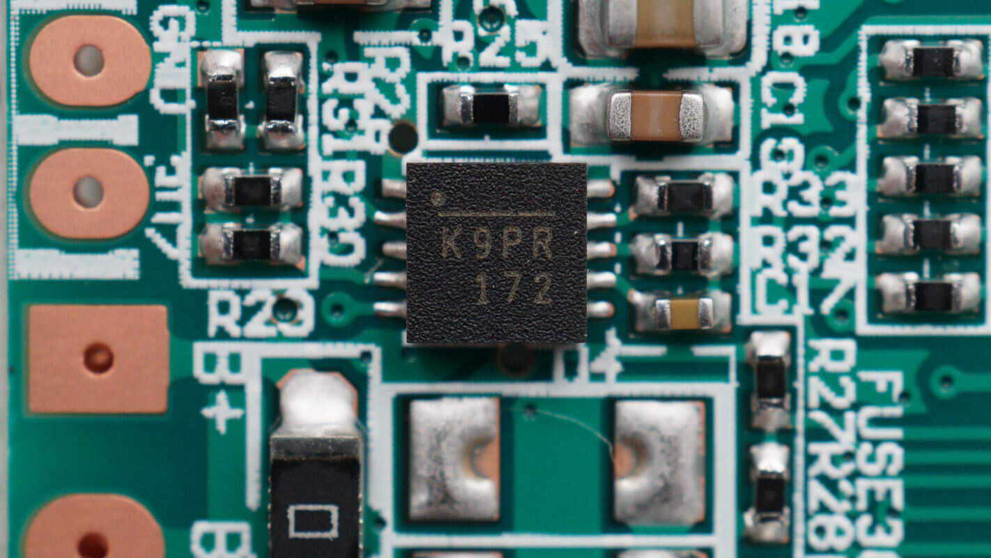

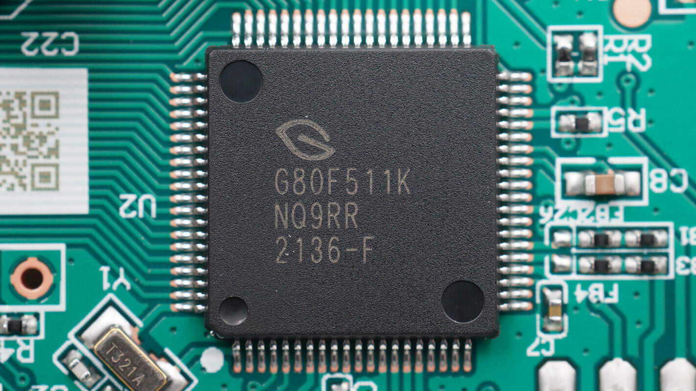

主控MCU丝印G80F511K NQ9PR。
![拆解报告:yuwell鱼跃USB-C臂式电子血压计YE690CR-充电头网](https://static.chongdiantou.com/wp-content/uploads/2024/07/2024071101394016.jpeg?x-oss-process=style/cdt800w)
气压传感器采用贴片焊接。
![拆解报告:yuwell鱼跃USB-C臂式电子血压计YE690CR-充电头网](https://static.chongdiantou.com/wp-content/uploads/2024/07/2024071101491851.jpeg?x-oss-process=style/cdt800w)

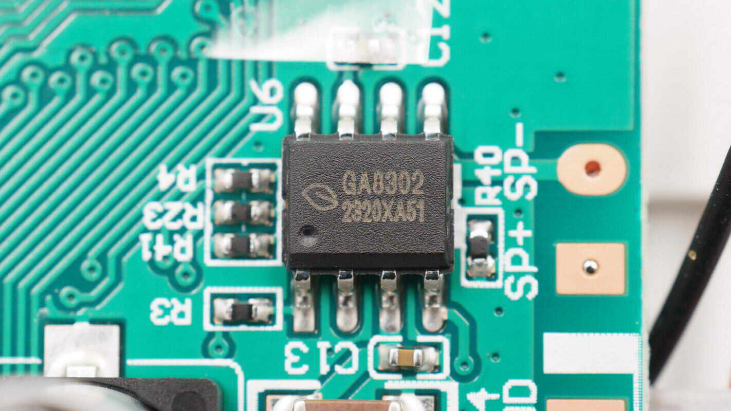

用于驱动扬声器的功放型号为GA8302。
![拆解报告:yuwell鱼跃USB-C臂式电子血压计YE690CR-充电头网](https://static.chongdiantou.com/wp-content/uploads/2024/07/2024071101490754.jpeg?x-oss-process=style/cdt800w)

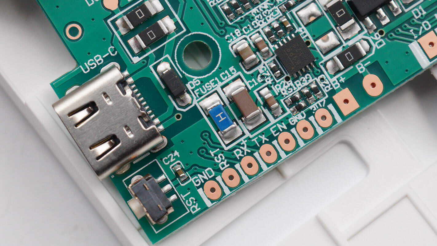

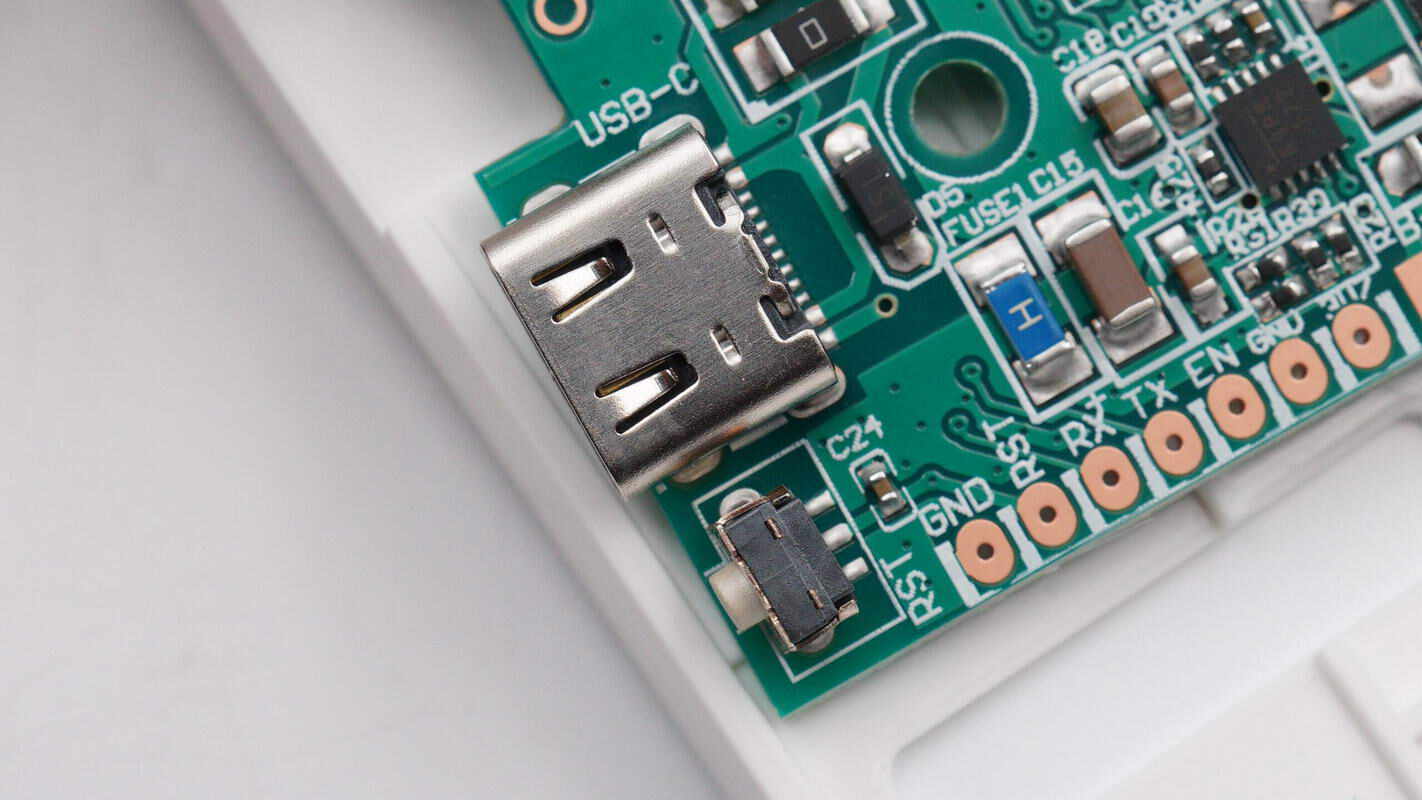

USB-C母座和复位按键特写。
![拆解报告:yuwell鱼跃USB-C臂式电子血压计YE690CR-充电头网](https://static.chongdiantou.com/wp-content/uploads/2024/07/2024071101490531.jpeg?x-oss-process=style/cdt800w)
电源输入焊接一颗蓝色保险丝。
![拆解报告:yuwell鱼跃USB-C臂式电子血压计YE690CR-充电头网](https://static.chongdiantou.com/wp-content/uploads/2024/07/2024071101395791.jpeg?x-oss-process=style/cdt800w)
内置锂电池充电芯片来自芯源半导体,型号MP2602,是一颗耐压28V,1A充电电流的线性充电芯片,支持电池温度检测和过热保护。
![拆解报告:yuwell鱼跃USB-C臂式电子血压计YE690CR-充电头网](https://static.chongdiantou.com/wp-content/uploads/2024/07/2024071101395389.jpeg?x-oss-process=style/cdt800w)

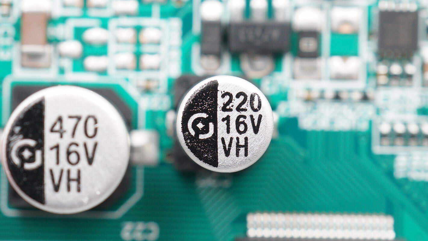

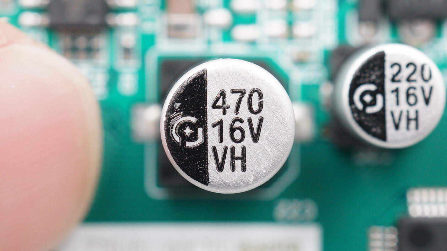

一颗滤波电解电容规格为470μF16V。
![拆解报告:yuwell鱼跃USB-C臂式电子血压计YE690CR-充电头网](https://static.chongdiantou.com/wp-content/uploads/2024/07/2024071101395884.jpeg?x-oss-process=style/cdt800w)
另一颗滤波电容规格为220μF16V。
![拆解报告:yuwell鱼跃USB-C臂式电子血压计YE690CR-充电头网](https://static.chongdiantou.com/wp-content/uploads/2024/07/2024071101394918.jpeg?x-oss-process=style/cdt800w)

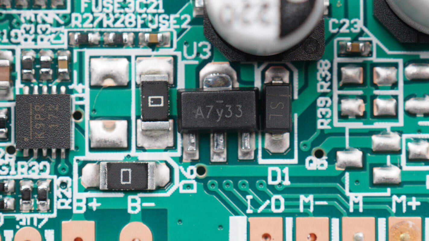

一颗稳压芯片丝印A7Y33,采用SOT89封装。

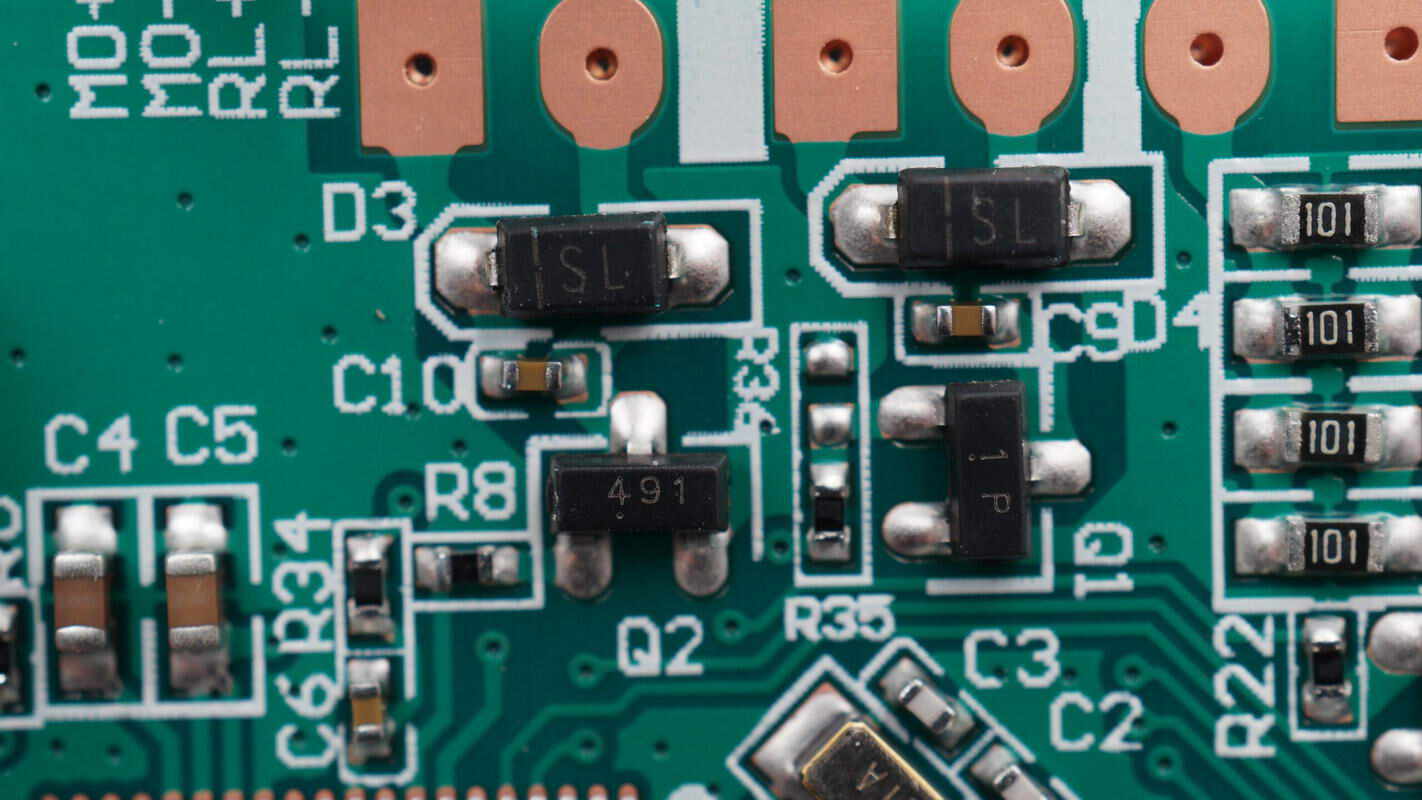

两颗三极管分别用于气泵和电磁阀控制。

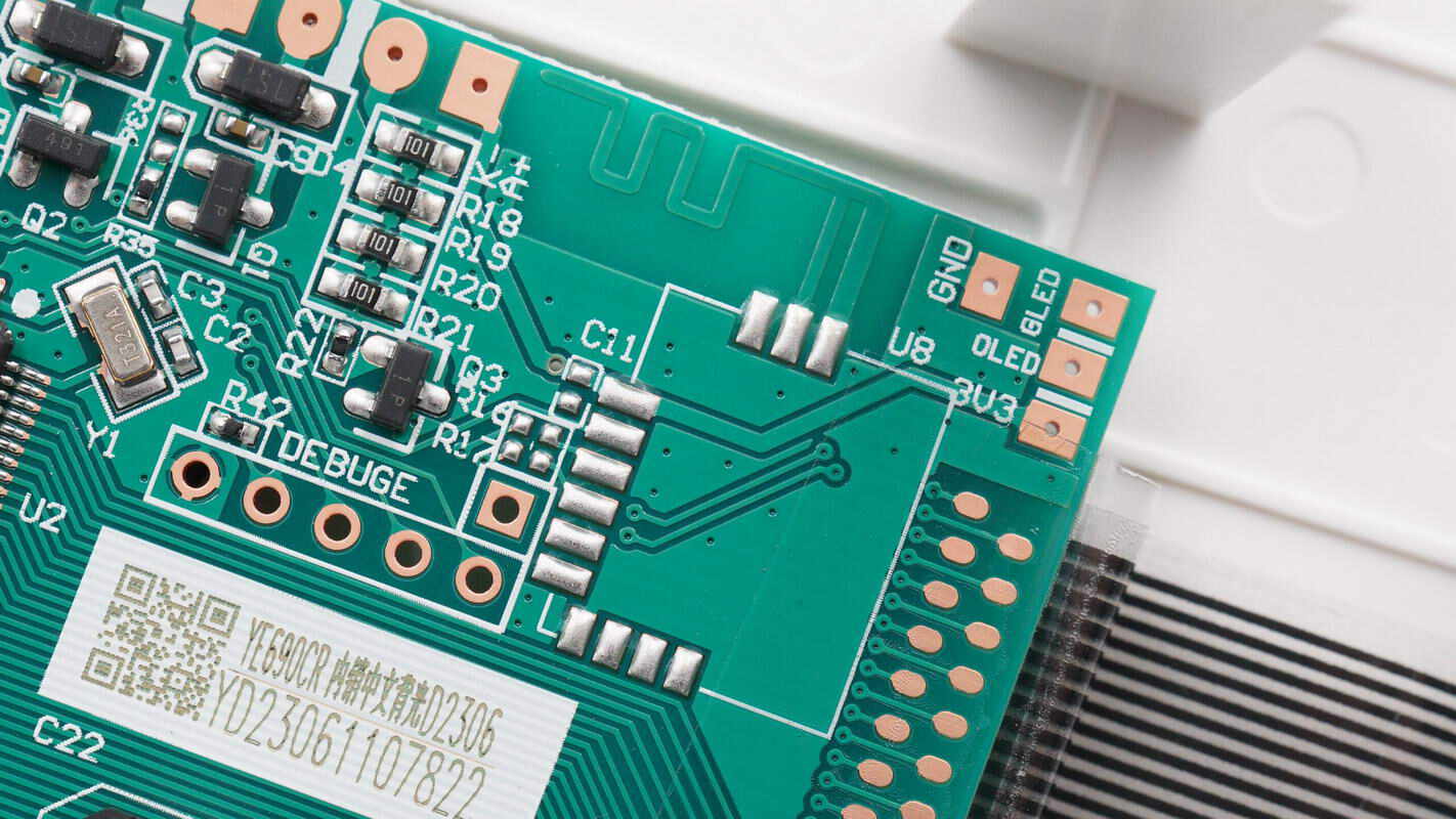

预留无线通信模块的焊盘,并设有印刷天线。
