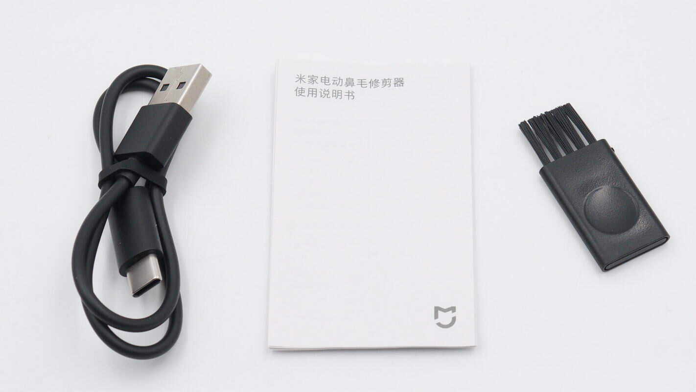

![拆解报告:MIJIA米家USB-C电动鼻毛修剪器MJGHB1LF-充电头网](https://static.chongdiantou.com/wp-content/uploads/2024/07/2024071101570056.jpeg?x-oss-process=style/cdt800w)
包装内清洁刷、说明书、Type-C充电线一览。

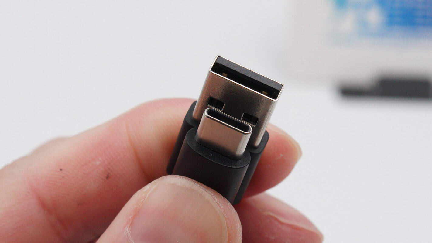

![拆解报告:MIJIA米家USB-C电动鼻毛修剪器MJGHB1LF-充电头网](https://static.chongdiantou.com/wp-content/uploads/2024/07/2024071101570326.jpeg?x-oss-process=style/cdt800w)
其中充电线为USB-A to USB-C类型,短线设计方便使用。

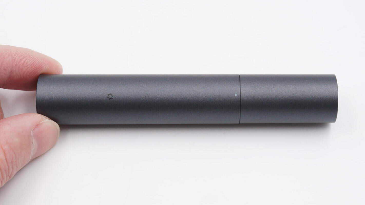

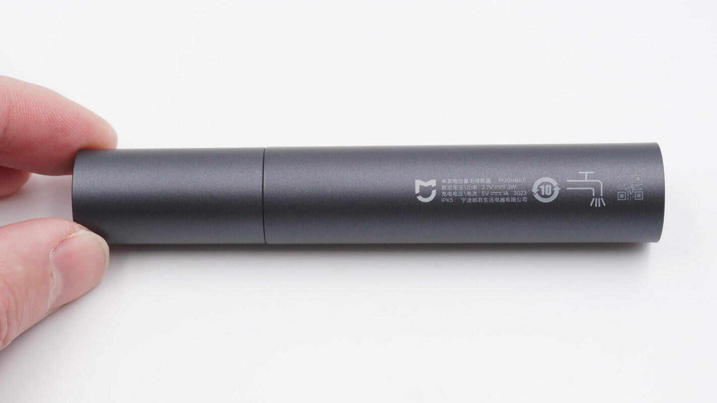

米家电动鼻毛修剪器为圆柱造型设计,主体外壳为金属材质,表面喷砂呈蓝颜灰色,整体简约美观。
![拆解报告:MIJIA米家USB-C电动鼻毛修剪器MJGHB1LF-充电头网](https://static.chongdiantou.com/wp-content/uploads/2024/07/2024071101593339.jpeg?x-oss-process=style/cdt800w)

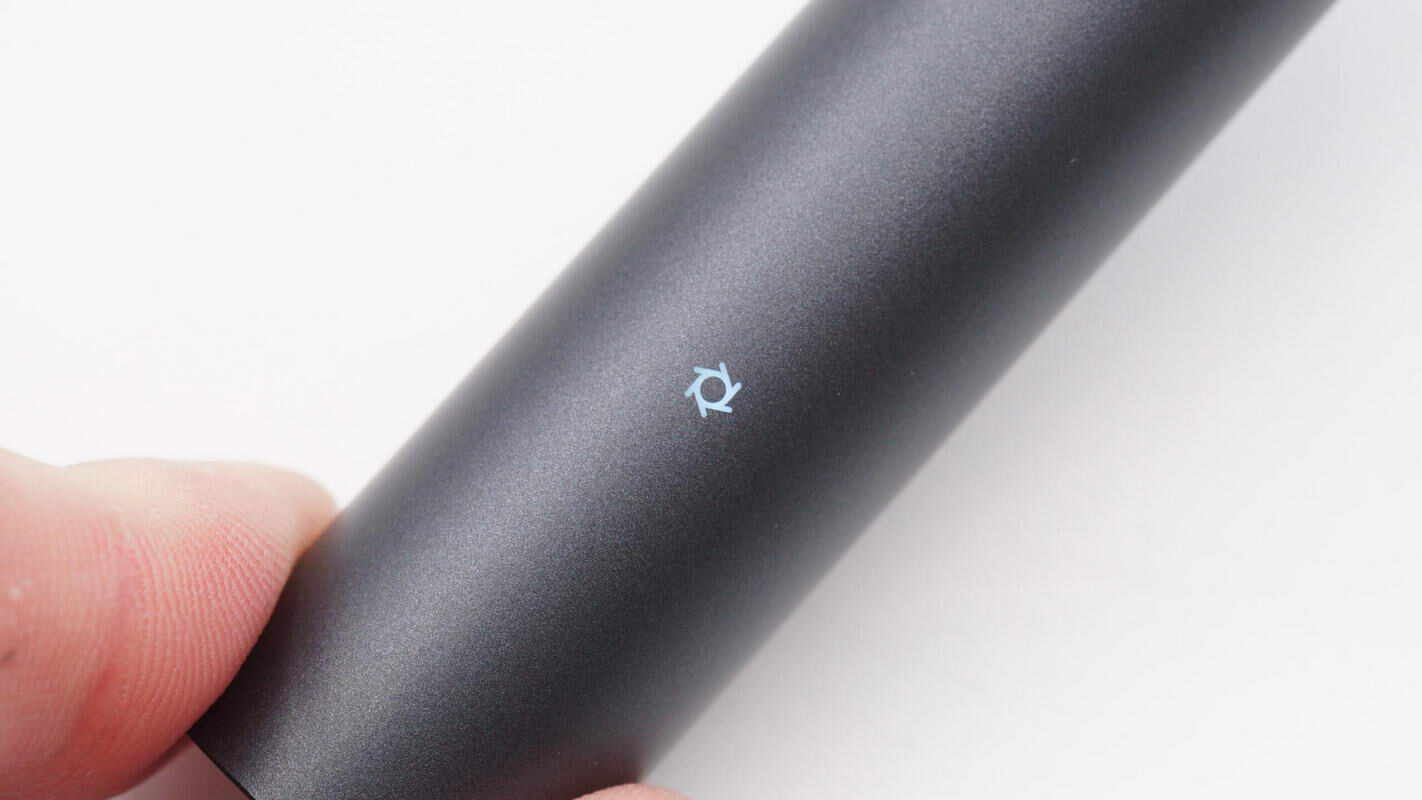

正面下方设计有指示灯,工作状态下亮蓝光。
![拆解报告:MIJIA米家USB-C电动鼻毛修剪器MJGHB1LF-充电头网](https://static.chongdiantou.com/wp-content/uploads/2024/07/2024071101572517.jpeg?x-oss-process=style/cdt800w)
背面印有产品参数以及水龙头标识等,产品支持IPX5防水,水洗无忧。

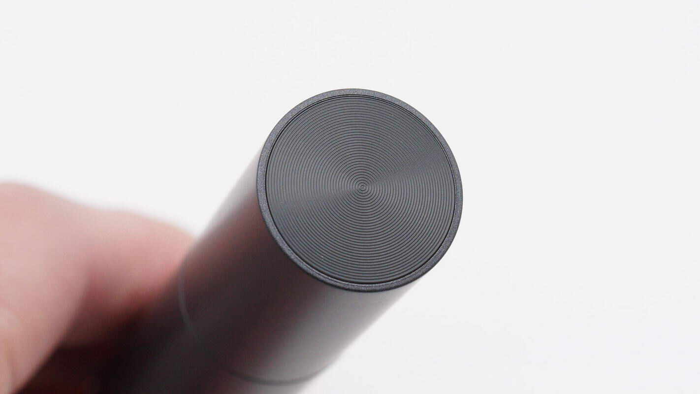

上端刀头保护盖顶面为水波纹理设计,精致感十足。
![拆解报告:MIJIA米家USB-C电动鼻毛修剪器MJGHB1LF-充电头网](https://static.chongdiantou.com/wp-content/uploads/2024/07/2024071102010445.jpeg?x-oss-process=style/cdt800w)

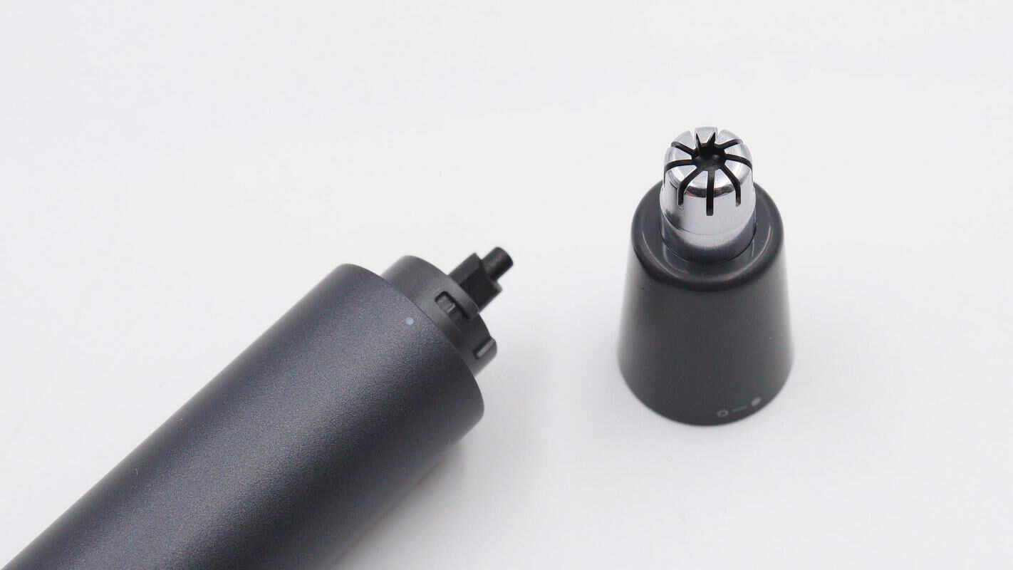

此外刀头与机身还采用分体式设计,可直接将刀头取下用水清洗,方便简单。

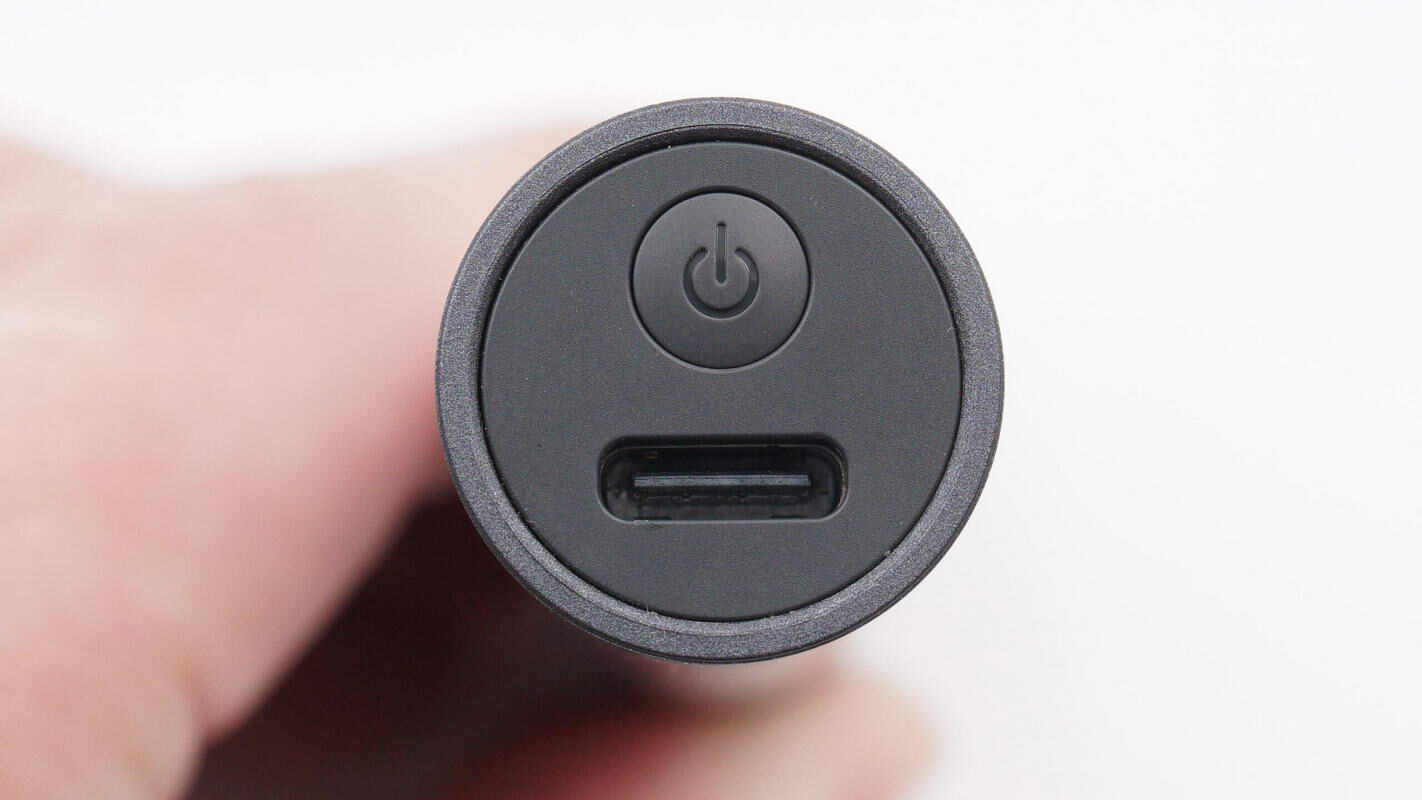

底部配置开关键以及USB-C充电口。

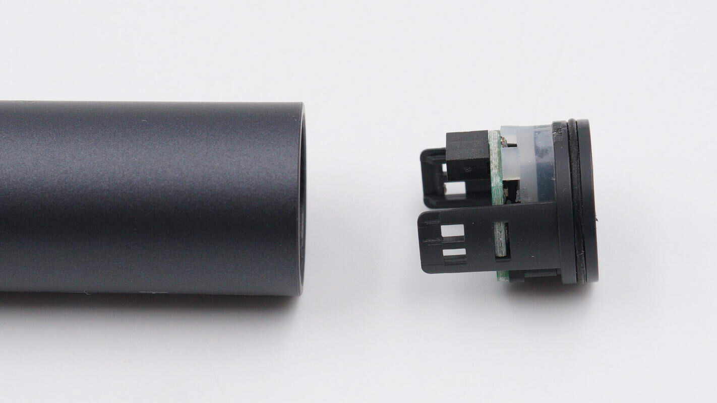

![拆解报告:MIJIA米家USB-C电动鼻毛修剪器MJGHB1LF-充电头网](https://static.chongdiantou.com/wp-content/uploads/2024/07/2024071101573493.jpeg?x-oss-process=style/cdt800w)
首先撬开机身底部的USB-C插孔组件。
![拆解报告:MIJIA米家USB-C电动鼻毛修剪器MJGHB1LF-充电头网](https://static.chongdiantou.com/wp-content/uploads/2024/07/2024071102055738.jpeg?x-oss-process=style/cdt800w)
连接小板背面焊接连接器。
![拆解报告:MIJIA米家USB-C电动鼻毛修剪器MJGHB1LF-充电头网](https://static.chongdiantou.com/wp-content/uploads/2024/07/2024071102055164.jpeg?x-oss-process=style/cdt800w)

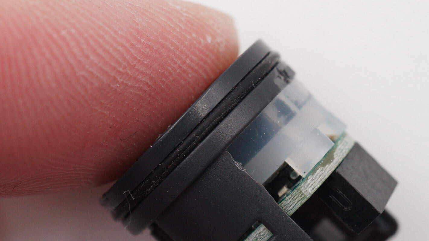

在组件上设有防水密封胶圈。
![拆解报告:MIJIA米家USB-C电动鼻毛修剪器MJGHB1LF-充电头网](https://static.chongdiantou.com/wp-content/uploads/2024/07/2024071101574510.jpeg?x-oss-process=style/cdt800w)

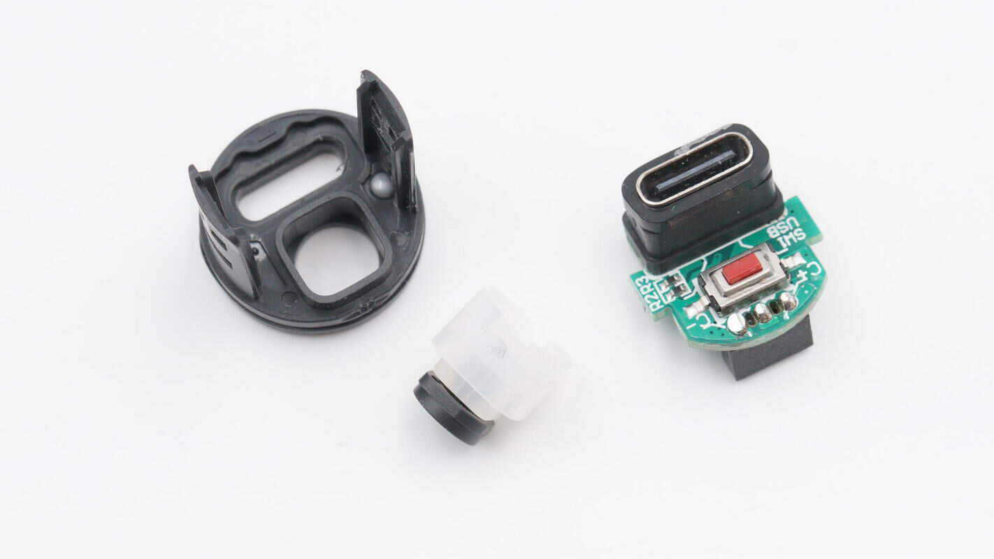

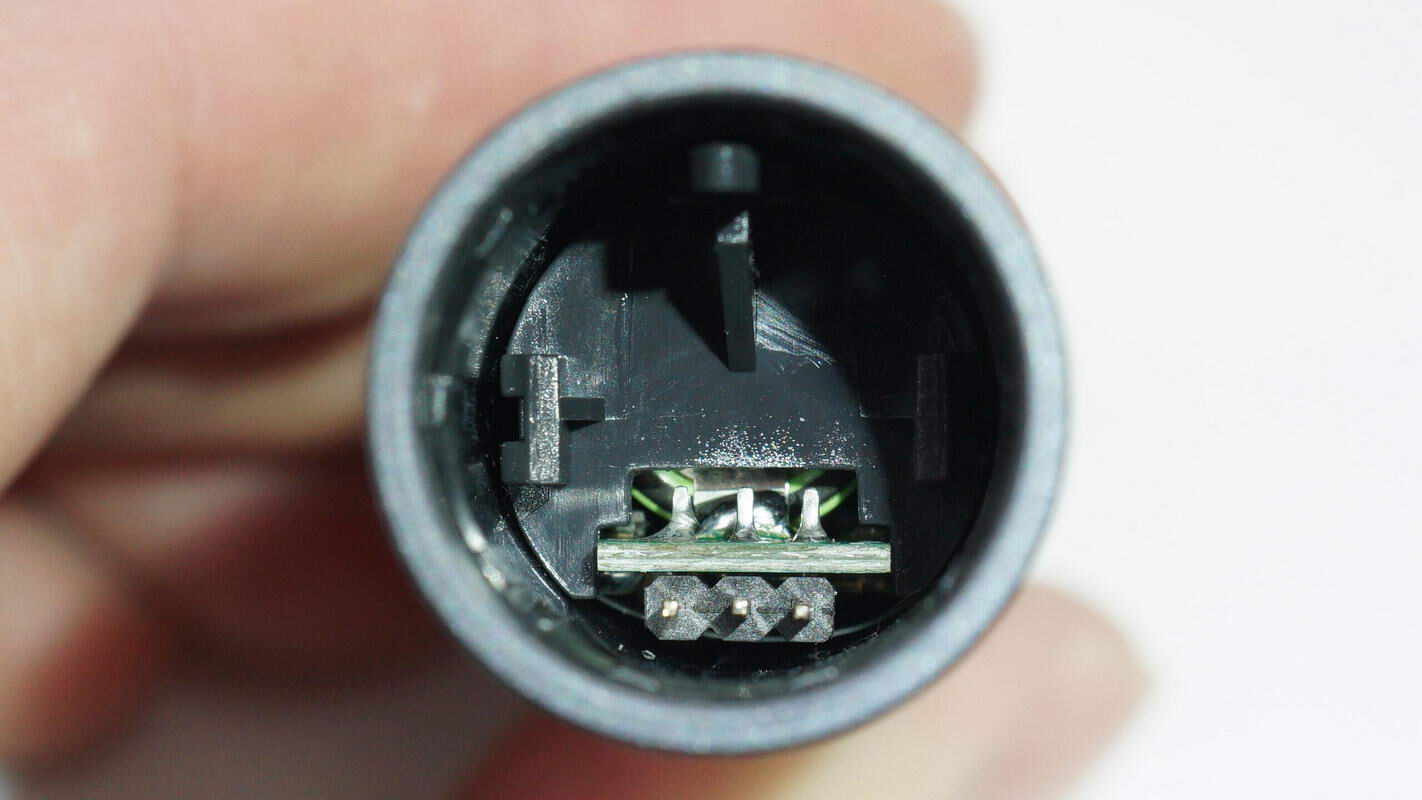

连接小板通过卡扣固定,拆下小板和按键按钮。
![拆解报告:MIJIA米家USB-C电动鼻毛修剪器MJGHB1LF-充电头网](https://static.chongdiantou.com/wp-content/uploads/2024/07/2024071102065762.jpeg?x-oss-process=style/cdt800w)
USB-C母座外套防水密封胶圈。
![拆解报告:MIJIA米家USB-C电动鼻毛修剪器MJGHB1LF-充电头网](https://static.chongdiantou.com/wp-content/uploads/2024/07/2024071102070559.jpeg?x-oss-process=style/cdt800w)
密封胶圈特写。
![拆解报告:MIJIA米家USB-C电动鼻毛修剪器MJGHB1LF-充电头网](https://static.chongdiantou.com/wp-content/uploads/2024/07/2024071102065410.jpeg?x-oss-process=style/cdt800w)

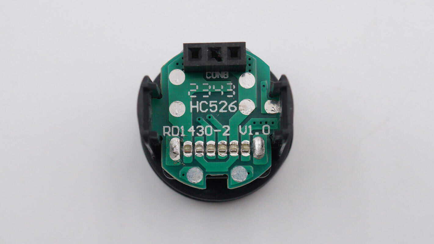

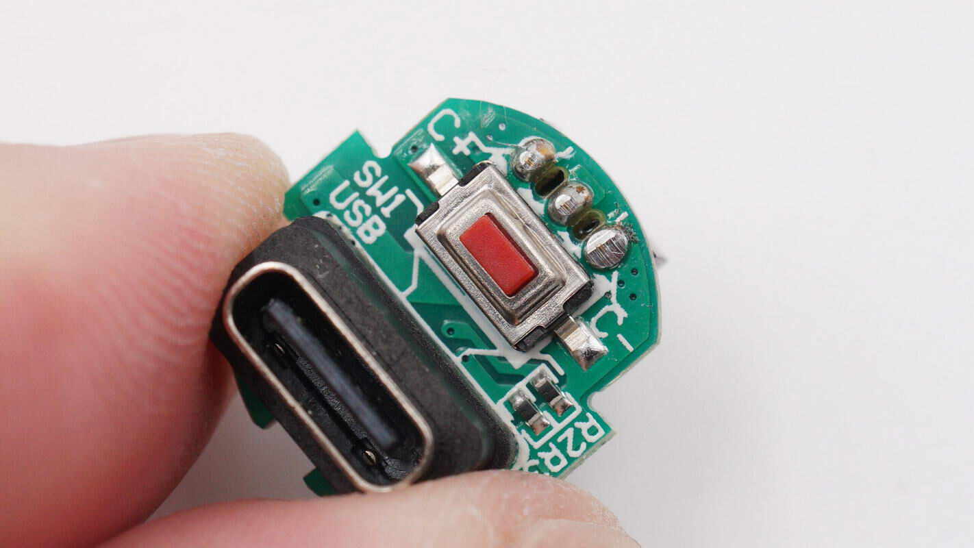

小板另一面焊接USB-C母座,开关按键和下拉电阻。
![拆解报告:MIJIA米家USB-C电动鼻毛修剪器MJGHB1LF-充电头网](https://static.chongdiantou.com/wp-content/uploads/2024/07/2024071102065191.jpeg?x-oss-process=style/cdt800w)

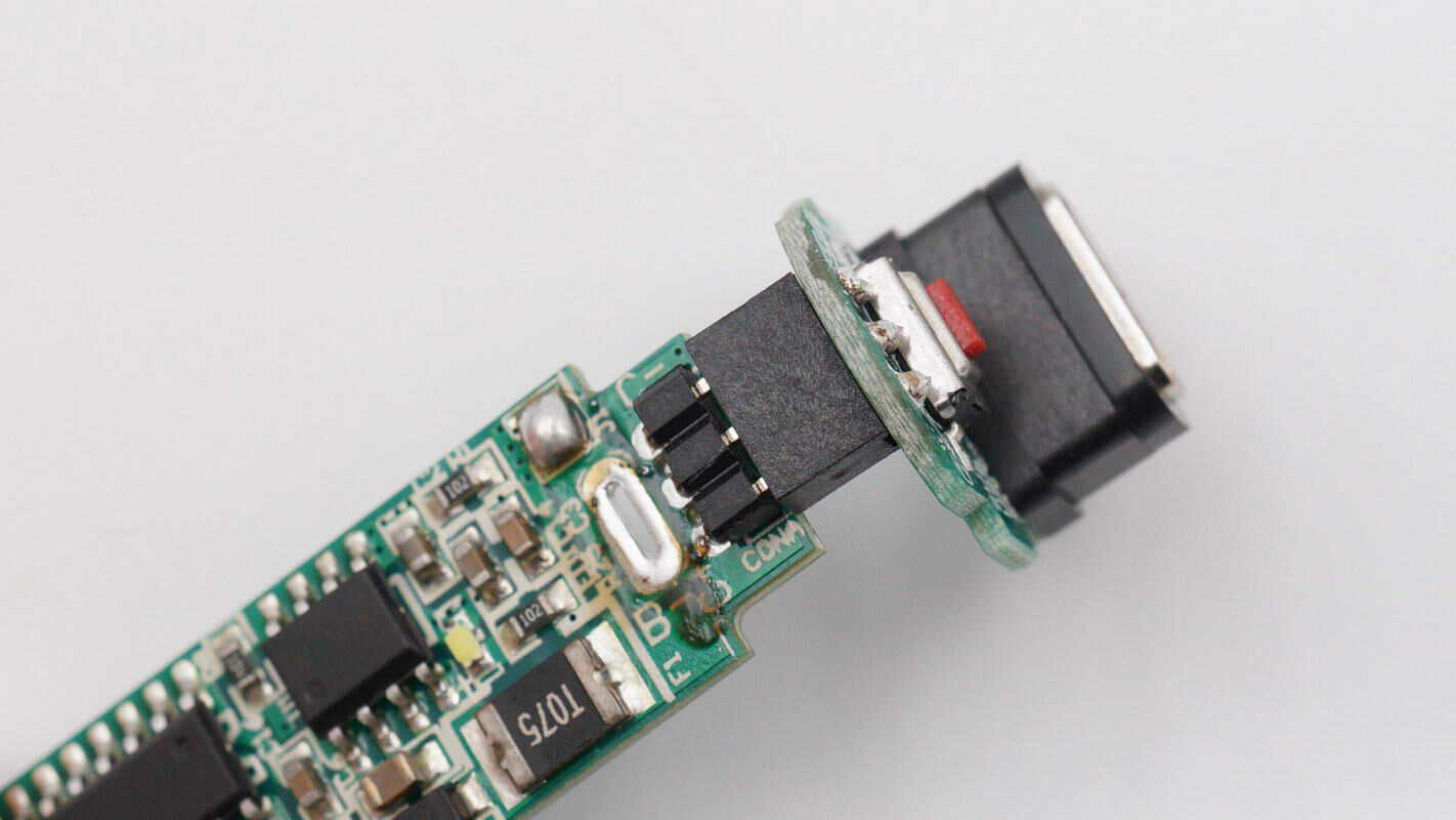

内部PCBA模块通过排针连接。
![拆解报告:MIJIA米家USB-C电动鼻毛修剪器MJGHB1LF-充电头网](https://static.chongdiantou.com/wp-content/uploads/2024/07/2024071102064633.jpeg?x-oss-process=style/cdt800w)

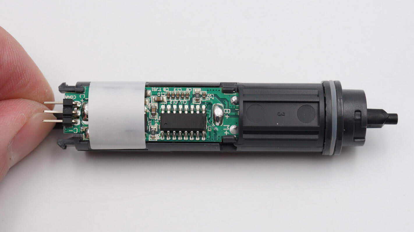

在内部机芯上设有PCBA模块。
![拆解报告:MIJIA米家USB-C电动鼻毛修剪器MJGHB1LF-充电头网](https://static.chongdiantou.com/wp-content/uploads/2024/07/2024071102063938.jpeg?x-oss-process=style/cdt800w)
PCBA模块上粘贴的均光胶带特写。
![拆解报告:MIJIA米家USB-C电动鼻毛修剪器MJGHB1LF-充电头网](https://static.chongdiantou.com/wp-content/uploads/2024/07/2024071101575155.jpeg?x-oss-process=style/cdt800w)

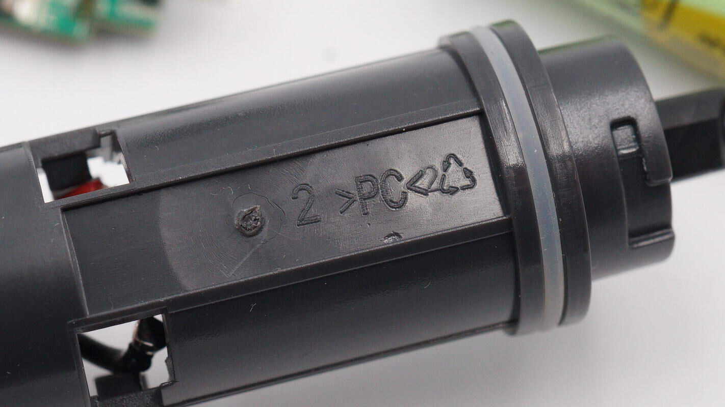

内部壳体采用PC材质。

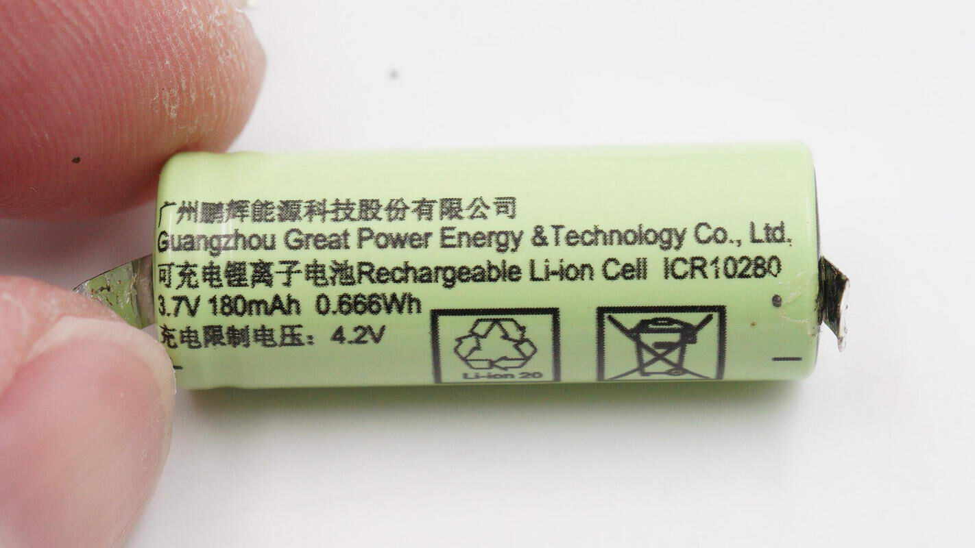

![拆解报告:MIJIA米家USB-C电动鼻毛修剪器MJGHB1LF-充电头网](https://static.chongdiantou.com/wp-content/uploads/2024/07/2024071102081153.jpeg?x-oss-process=style/cdt800w)

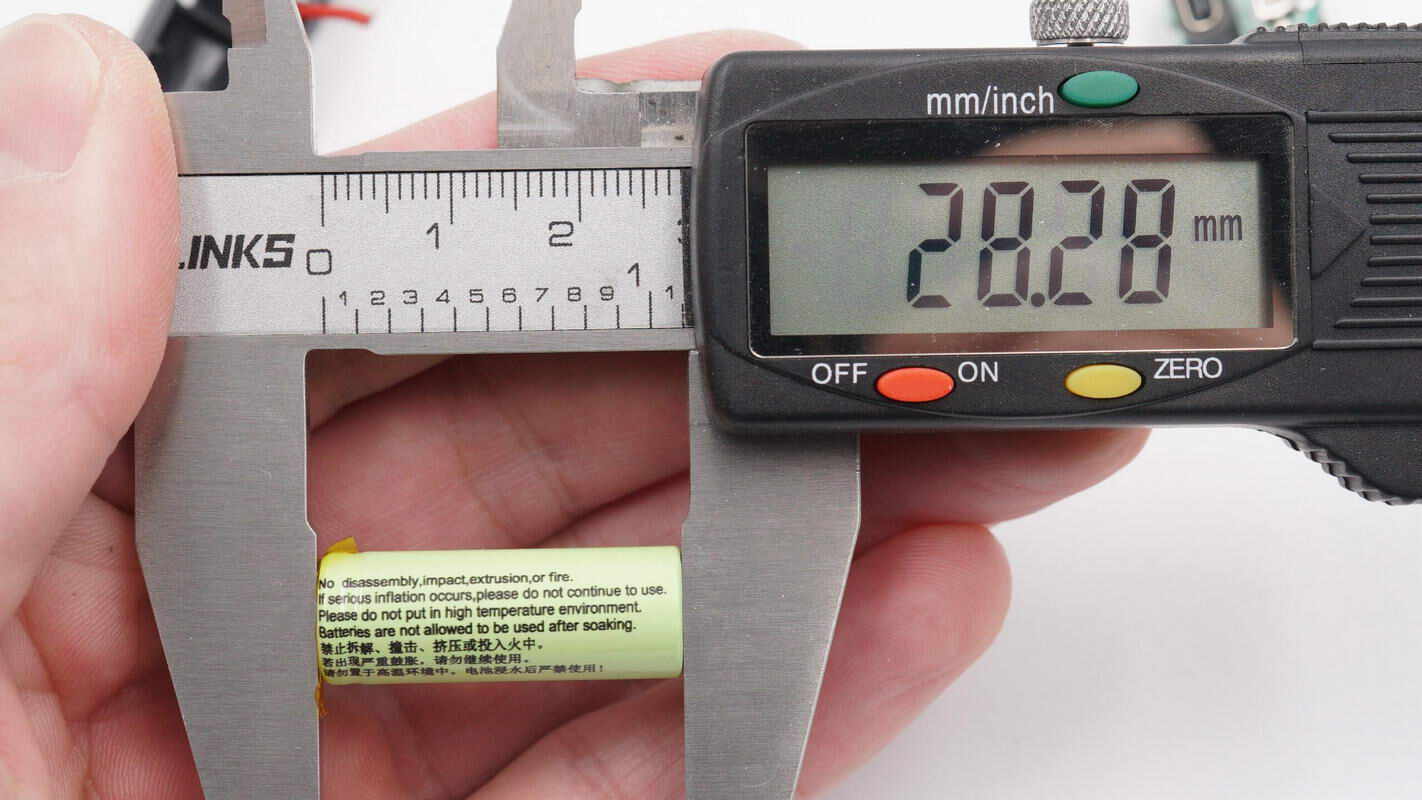

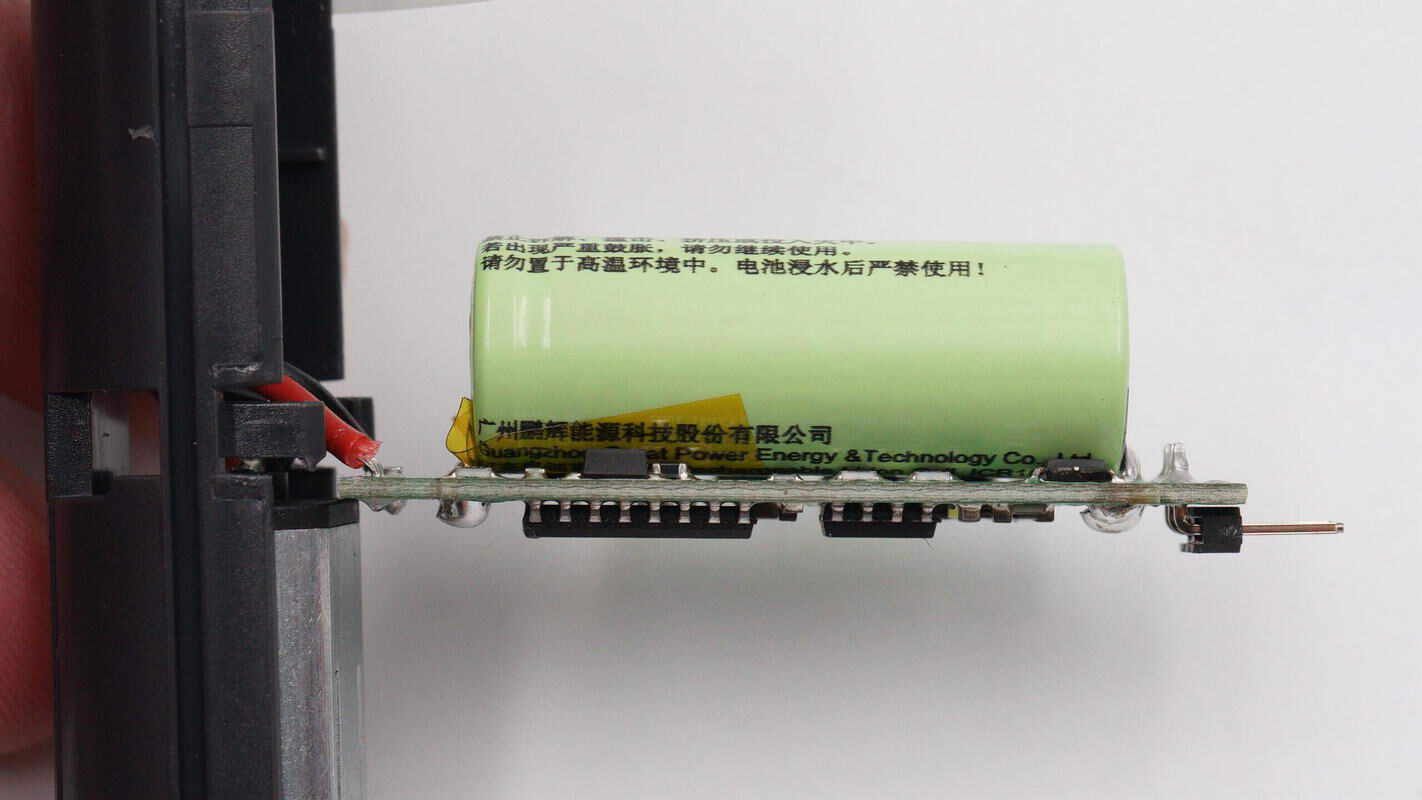

修剪器内置鹏辉能源10280电池,电池额定电压为3.7V,充电限制电压4.2V,电池容量为180mAh,能量为0.666Wh。
![拆解报告:MIJIA米家USB-C电动鼻毛修剪器MJGHB1LF-充电头网](https://static.chongdiantou.com/wp-content/uploads/2024/07/2024071102080949.jpeg?x-oss-process=style/cdt800w)
使用游标卡尺测得电池长度约为28.3mm。
![拆解报告:MIJIA米家USB-C电动鼻毛修剪器MJGHB1LF-充电头网](https://static.chongdiantou.com/wp-content/uploads/2024/07/2024071101575456.jpeg?x-oss-process=style/cdt800w)
电池长度约为10.3mm。

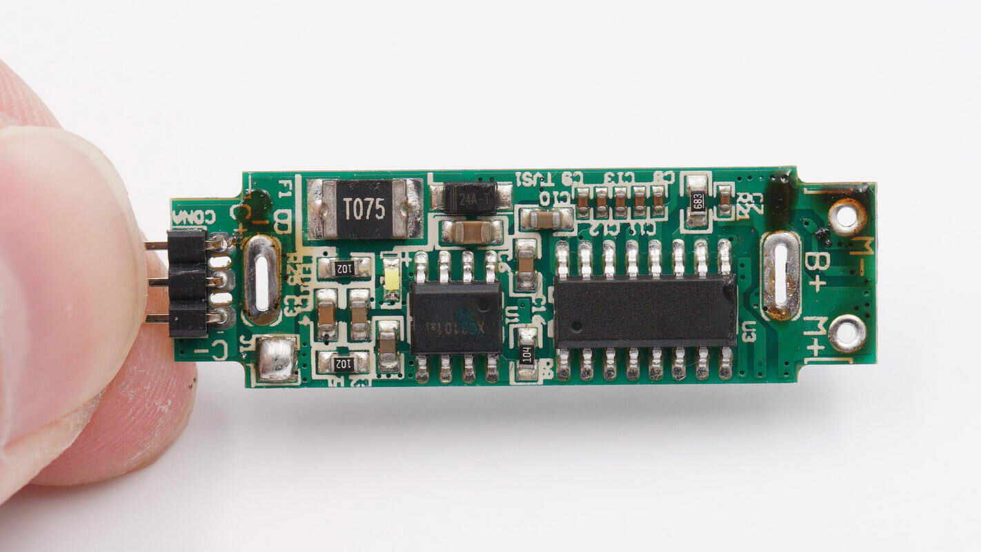

PCBA模块正面焊接自恢复保险丝,主控MCU,负载开关以及电源指示灯。
![拆解报告:MIJIA米家USB-C电动鼻毛修剪器MJGHB1LF-充电头网](https://static.chongdiantou.com/wp-content/uploads/2024/07/2024071102084992.jpeg?x-oss-process=style/cdt800w)

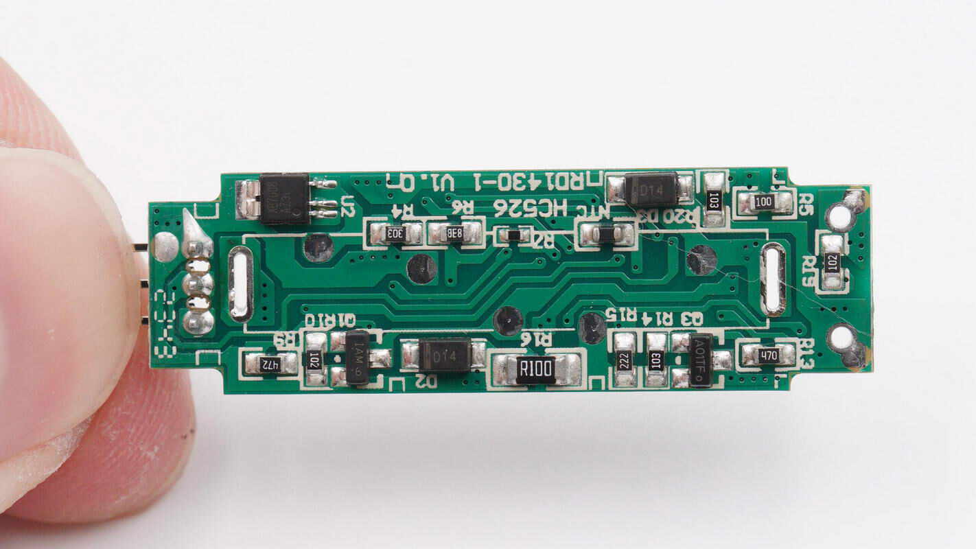

在PCBA模块背面设有电池保护芯片,电流检测电阻等元件。此外还设有一颗NTC,用于检测电池温度。
![拆解报告:MIJIA米家USB-C电动鼻毛修剪器MJGHB1LF-充电头网](https://static.chongdiantou.com/wp-content/uploads/2024/07/2024071101580710.jpeg?x-oss-process=style/cdt800w)

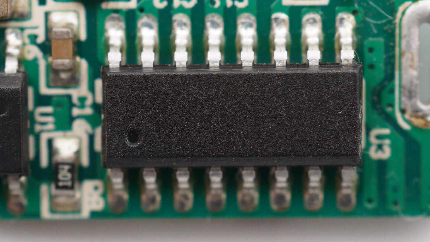

无标MCU用于修剪器开关控制。
![拆解报告:MIJIA米家USB-C电动鼻毛修剪器MJGHB1LF-充电头网](https://static.chongdiantou.com/wp-content/uploads/2024/07/2024071102094913.jpeg?x-oss-process=style/cdt800w)

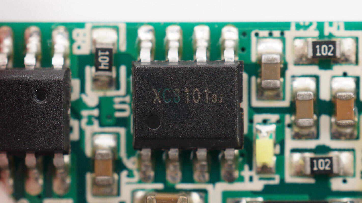

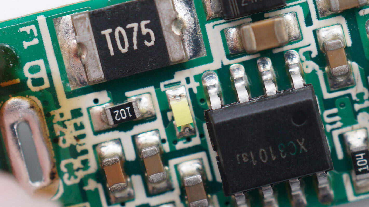

电池充电芯片来自赛芯微,型号XC3101,是一颗支持高压输入的线性充电芯片,耐压30V,最大充电电流1A。
![拆解报告:MIJIA米家USB-C电动鼻毛修剪器MJGHB1LF-充电头网](https://static.chongdiantou.com/wp-content/uploads/2024/07/2024071102095486.jpeg?x-oss-process=style/cdt800w)

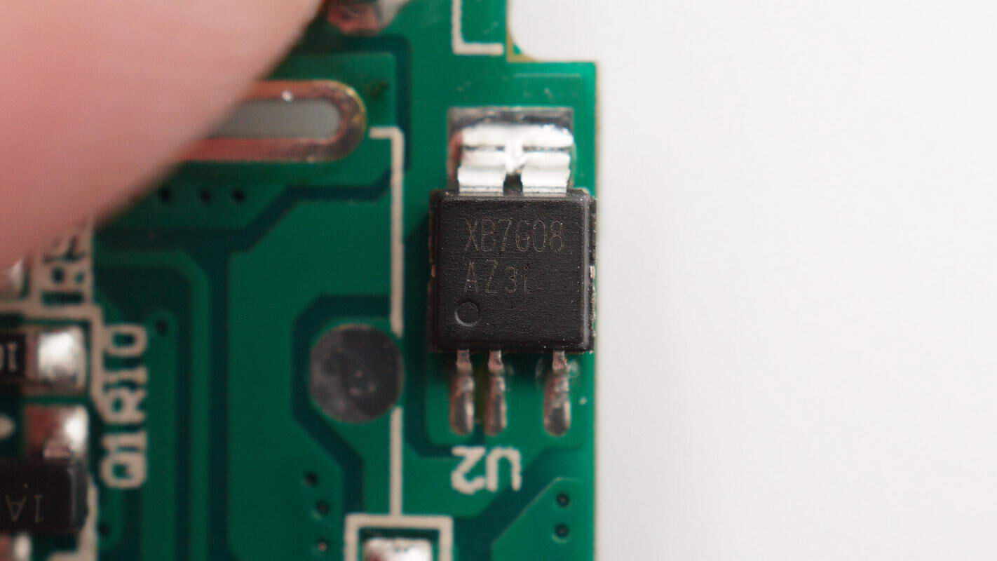

电池保护芯片来自赛芯微,型号XB7608,用于内置电池的过充,过放和过流保护。
![拆解报告:MIJIA米家USB-C电动鼻毛修剪器MJGHB1LF-充电头网](https://static.chongdiantou.com/wp-content/uploads/2024/07/2024071102094527.jpeg?x-oss-process=style/cdt800w)

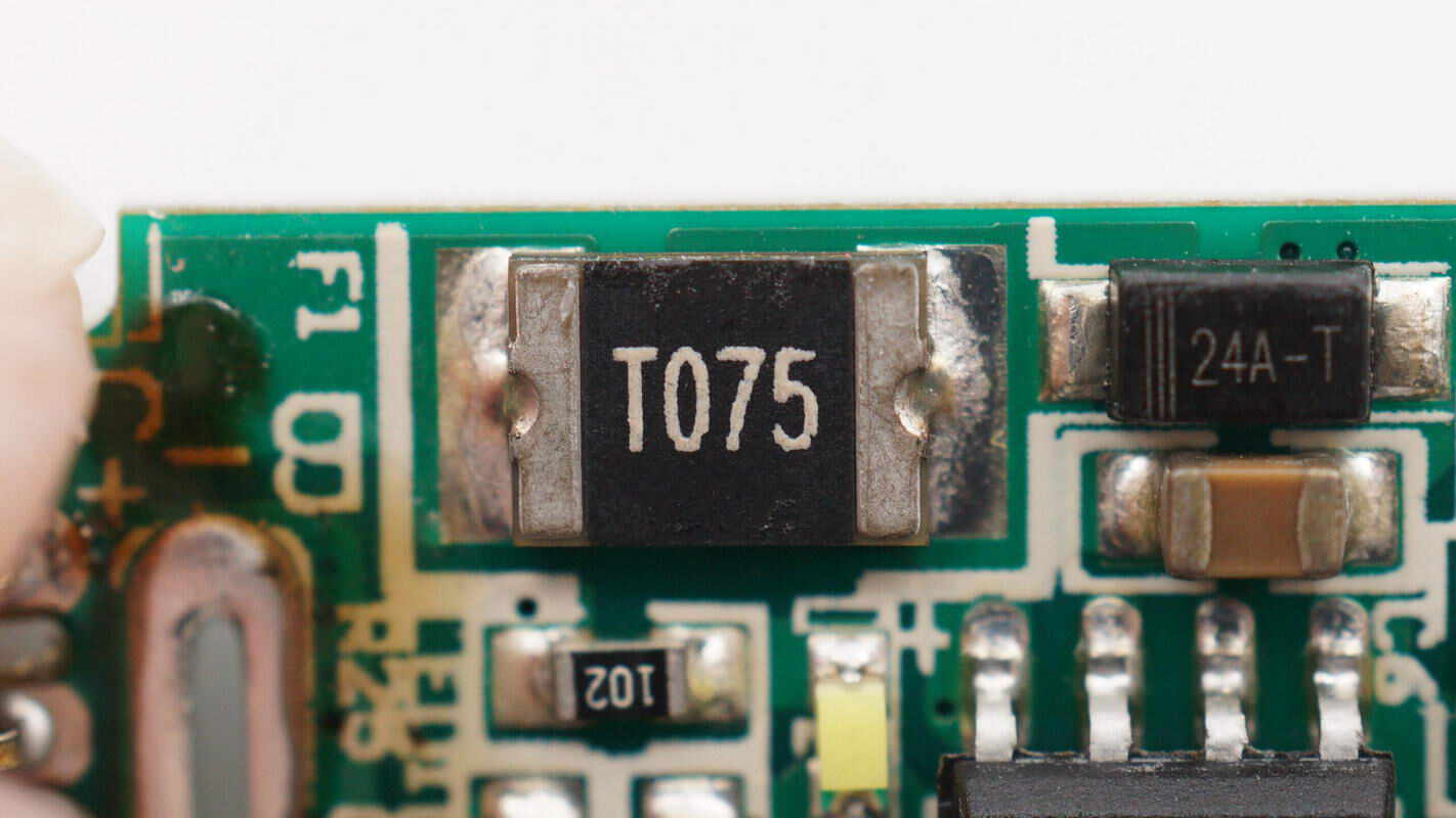

丝印T075的自恢复保险丝用于输入过流保护。
![拆解报告:MIJIA米家USB-C电动鼻毛修剪器MJGHB1LF-充电头网](https://static.chongdiantou.com/wp-content/uploads/2024/07/2024071101583018.jpeg?x-oss-process=style/cdt800w)

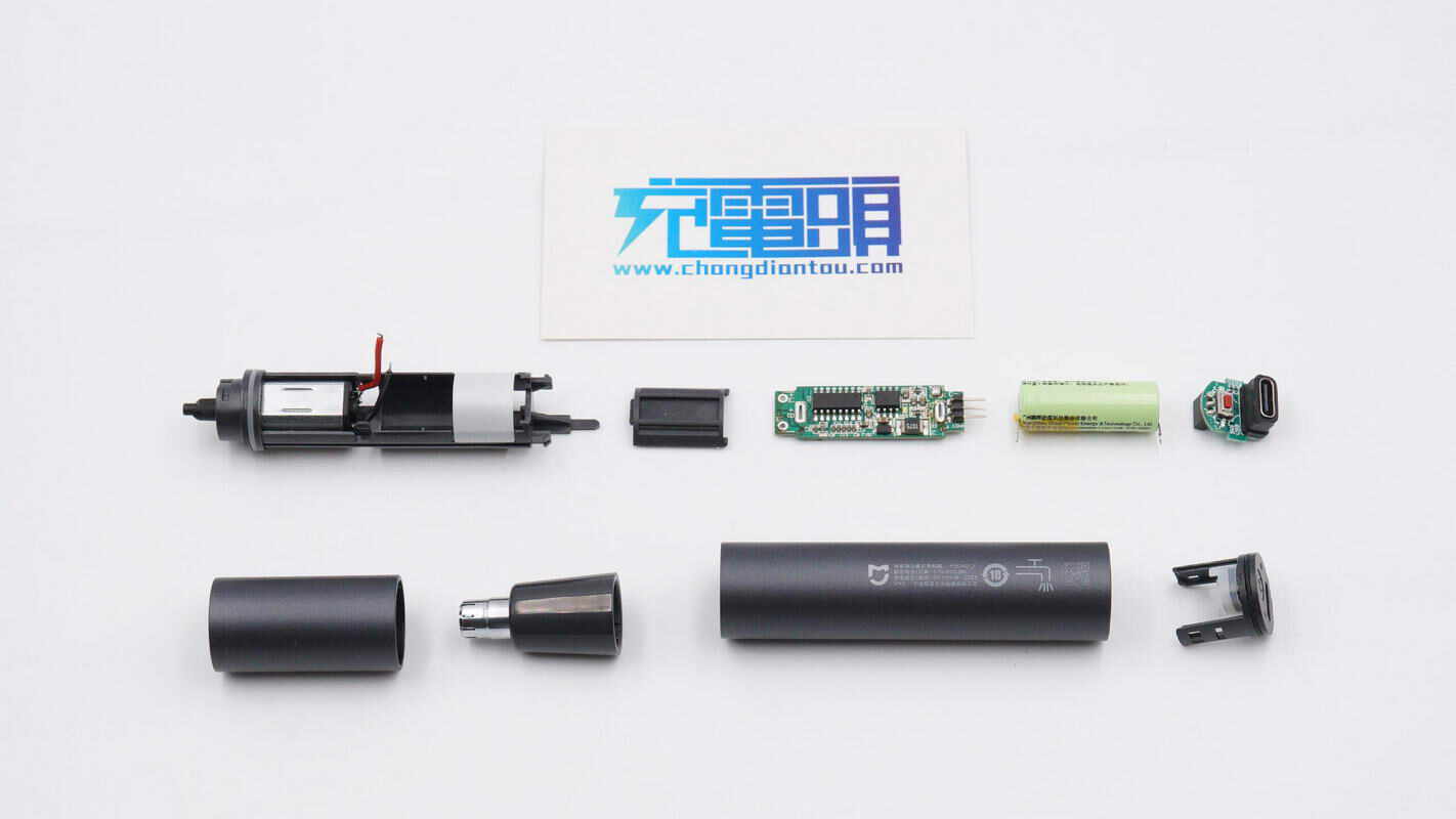

全部拆解一览,来张全家福。
米家电动鼻毛修剪器采用锂电池供电,并设有USB-C充电接口,小巧轻便。鼻毛修剪器采用立体拱形刀头,搭配双刃刀片,并采用分离式机身设计,还具备IPX5防水,方便拆卸清理。修剪器内置低噪声微型马达,提升使用体验。
充电头网通过拆解了解到,米家电动鼻毛修剪器内置鹏辉能源10280锂电池,电池容量为180mA。修剪器内置赛芯微XC3101电池充电芯片和XB7608电池保护芯片。电源输入端设有自恢复保险丝,PCBA模块设有NTC检测电池温度,内部安全措施到位。
