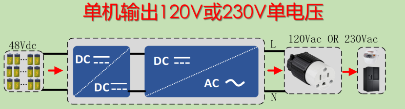

要知道,传统便携电源单台逆变器输出要么是120V或者230V,我们称之为单电压

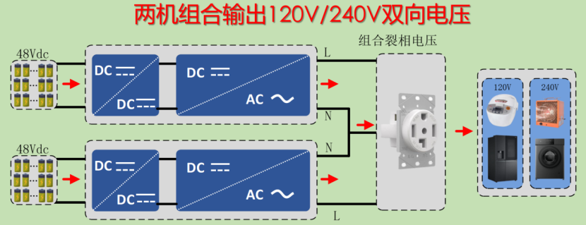

传统方案需要双台逆变器通过外部链接组合使用才能输出双电压120V和240V电压

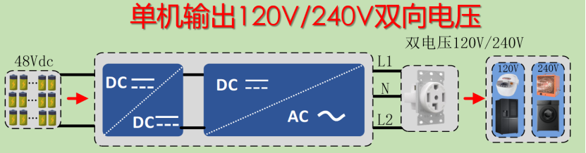

海索科技本次双压双向最大的特点是什么

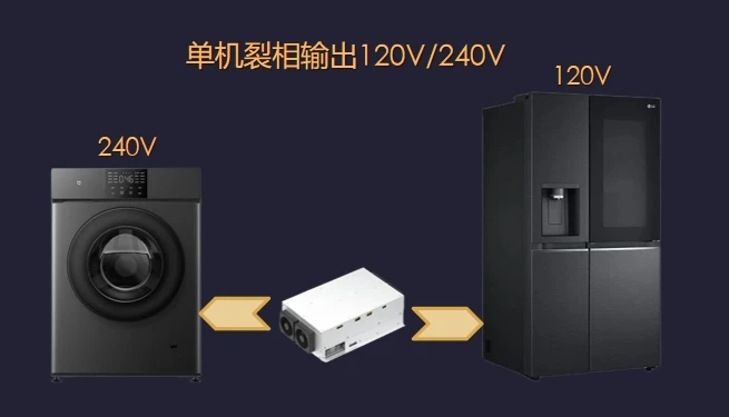

海索科技本次推出双压双向逆变器最大的创新,就是“单板可以实现双压功能”,真正的All in one双压双向逆变器:

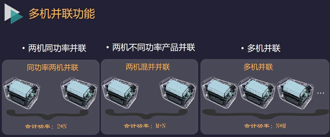

该产品还具备多种DIY功能,更强大的并联功能,支持更大功率、更高电压负载产品的使用。该系列双压双向逆变器产品还支持多种并联场景,包括同功率两机并联、不同功率两机混并、多机并联。
