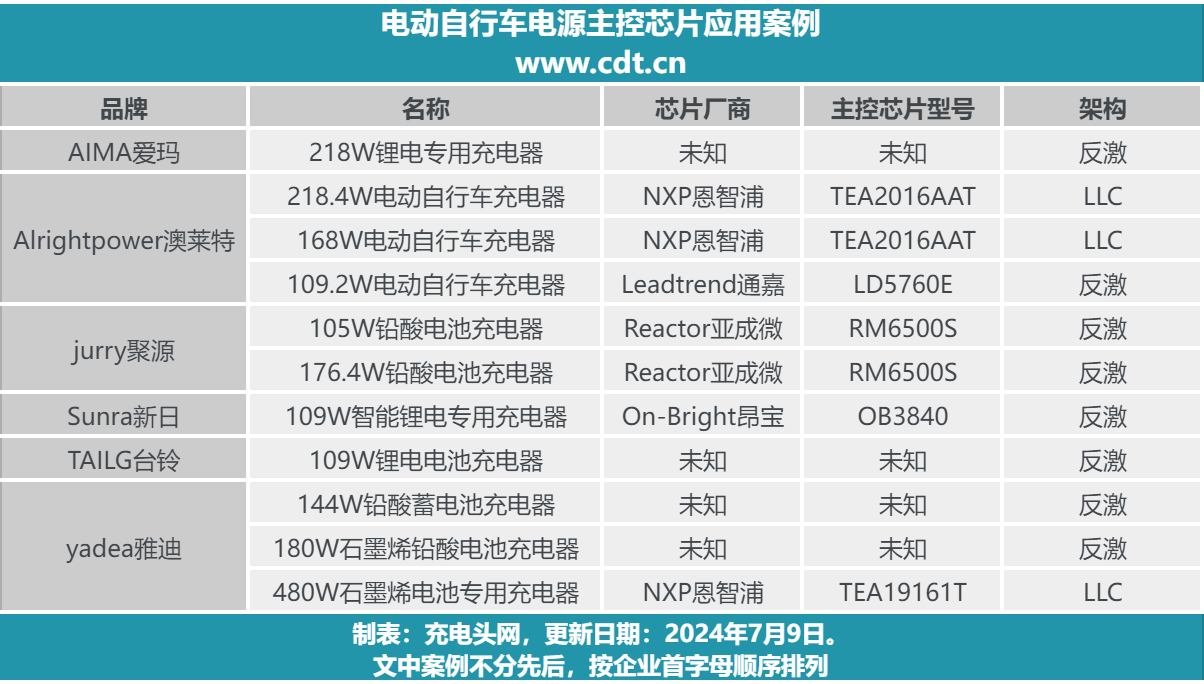

充电头网将主控芯片品牌占比绘制成表格,发现除未知芯片外,恩智浦的占比最高,为27%。
![电动自行车实施3C强制认证在即,一文了解以往11款电动自行车内置的主控芯片-充电头网](https://static.chongdiantou.com/wp-content/uploads/2024/07/2024071103475778.png?x-oss-process=style/cdt800w)
另将芯片具体型号绘制成条形图,发现亚成微RM6500S和恩智浦TEA2016AAT应用次数相同,均为2次。

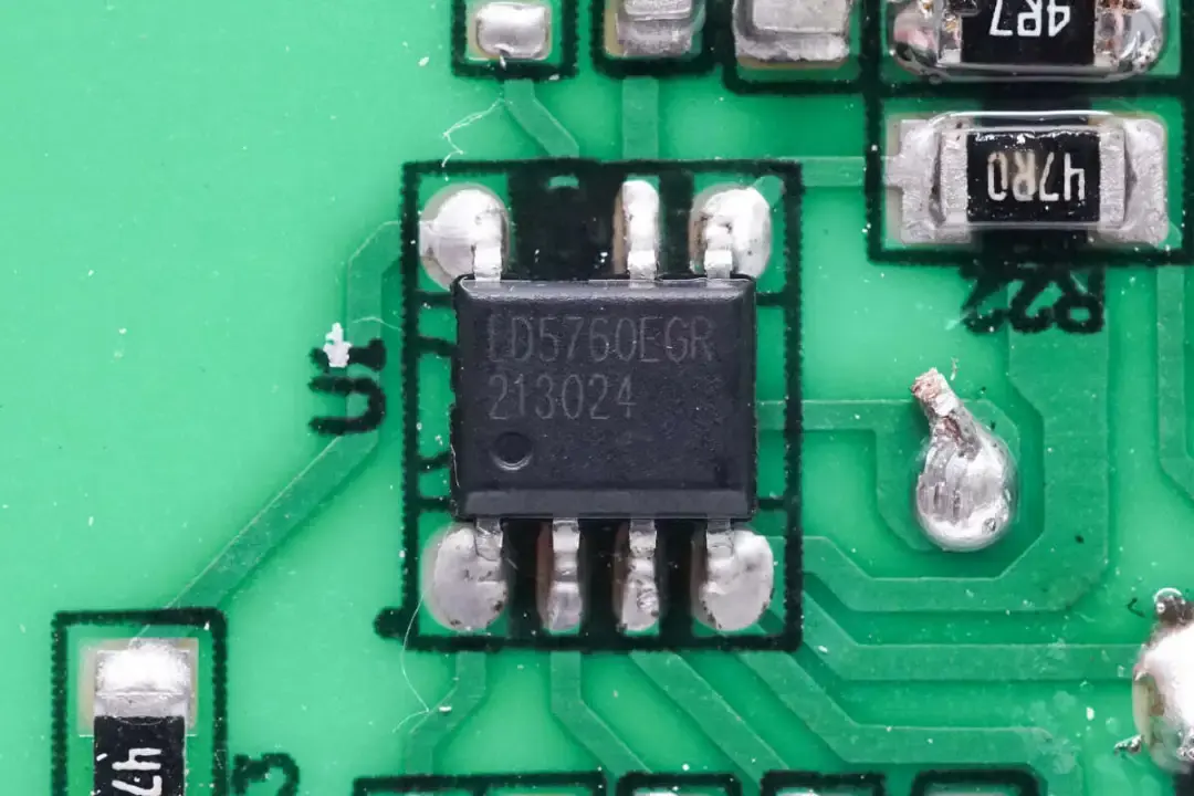

内置主控芯片
Leadtrend通嘉LD5760E
![电动自行车实施3C强制认证在即,一文了解以往11款电动自行车内置的主控芯片-充电头网](https://static.chongdiantou.com/wp-content/uploads/2024/07/2024071103483252.webp?x-oss-process=style/cdt800w)
初级主控芯片来自通嘉科技,型号LD5760E,是一颗支持高压启动的控制器,支持X电容放电,支持节能模式,具备过载保护,过压保护和短路保护。

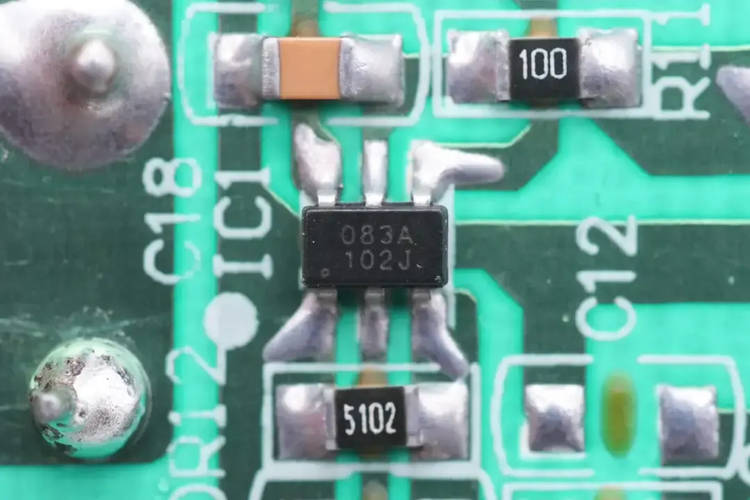

内置主控芯片
![电动自行车实施3C强制认证在即,一文了解以往11款电动自行车内置的主控芯片-充电头网](https://static.chongdiantou.com/wp-content/uploads/2024/07/2024071103491666.webp?x-oss-process=style/cdt800w)
初级主控芯片丝印083A 102J,具体型号未知。

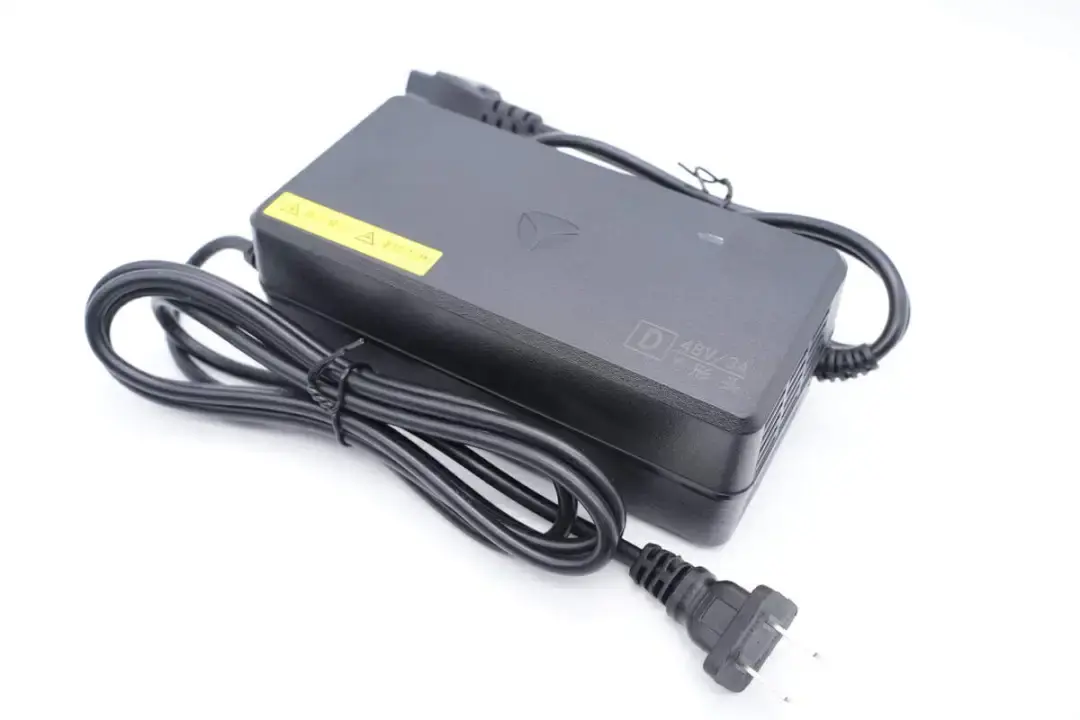

yadea雅迪
雅迪144W铅酸蓄电池充电器
![电动自行车实施3C强制认证在即,一文了解以往11款电动自行车内置的主控芯片-充电头网](https://static.chongdiantou.com/wp-content/uploads/2024/07/2024071103491846.webp?x-oss-process=style/cdt800w)
雅迪电动车充电器支持为48V铅酸电池充电,充电器自带1.8米电源线和60CM输出线,满足日常充电使用需求。充电器具备3A输出电流,能够满足10-22Ah电瓶充电,通用性也不错。此外充电器还内置散热风扇,及时带走内部产生的热量,使用更加稳定。

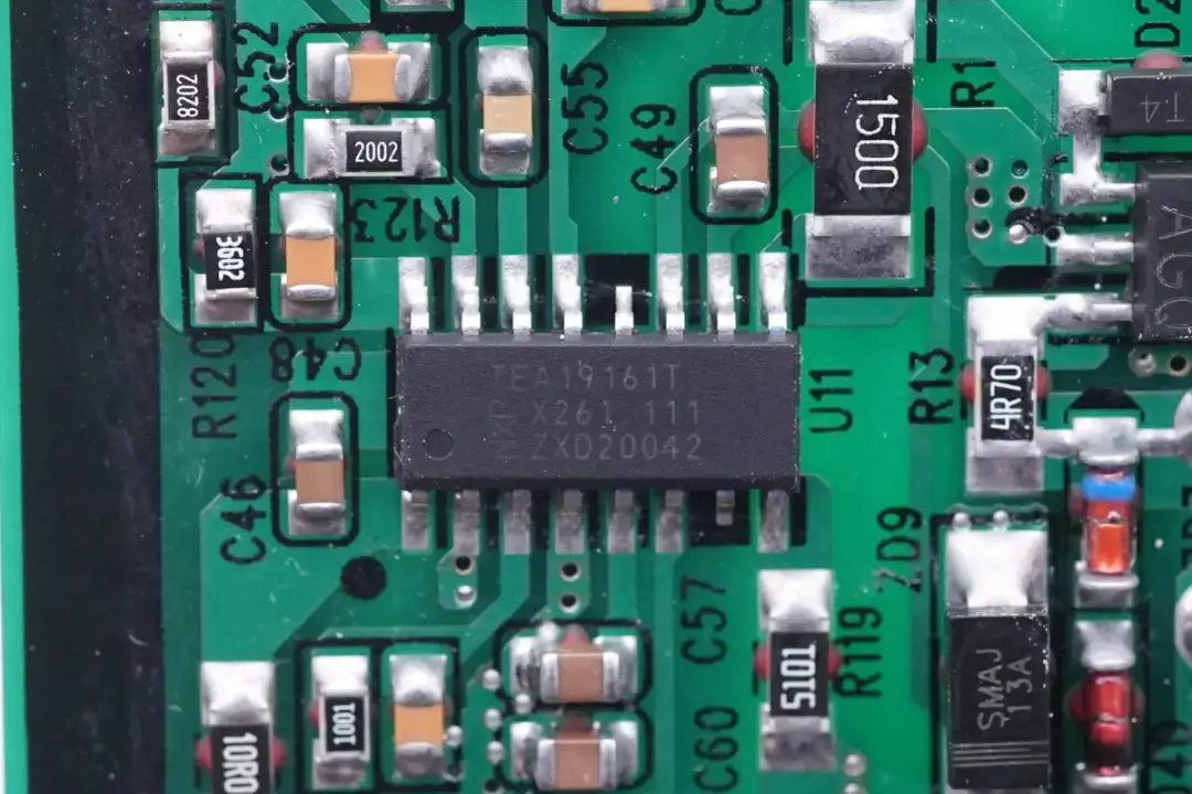

内置主控芯片
NXP恩智浦TEA19161T
![电动自行车实施3C强制认证在即,一文了解以往11款电动自行车内置的主控芯片-充电头网](https://static.chongdiantou.com/wp-content/uploads/2024/07/2024071103493892.webp?x-oss-process=style/cdt800w)
主控芯片来自NXP恩智浦,型号TEA19161T,是一颗全数字控制的高效率LLC控制器,内部集成高压启动,集成高压驱动器,内部集成软启动,最高工作频率达500kHz,可在全负载范围内提供高转换效率,并具有极低的待机功耗。
充电头网通过整理以电动自行车充电器拆解案例了解到,除未知芯片外,在主控芯片厂商占比方面,恩智浦以27%的占比取得头筹,亚成微以18%的占比取得第二,通嘉、昂宝以9%的占比并列第三。而在主控芯片具体型号应用次数方面,亚成微RM6500S和恩智浦TEA2016AAT两款芯片势均力敌,均为2次。
