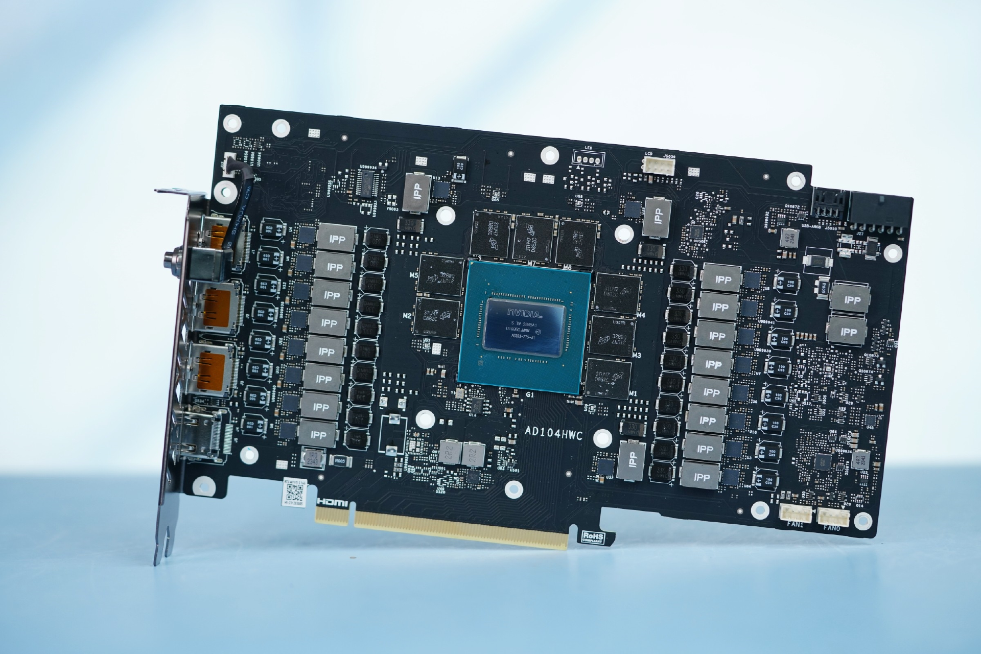

例如RTX4070Ti Super显卡采用16相数字供电芯片配合DrMOS进行供电,DrMOS和降压电感以及固态电容分别设置在核心两侧,满足高性能显卡对于体积,成本和效率的追求。下面就介绍一下在A股上市的电源芯片和DrMOS企业。

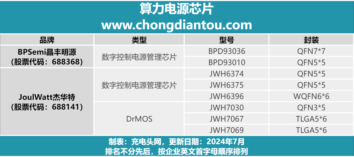

以下排名不分先后,按企业英文首字母顺序排序。
BPSemi晶丰明源
在算力电源方面,晶丰明源推出了两款数字控制电源管理芯片,分别为支持16相降压输出或8+8相双路降压输出的BPD93036,和另一款支持10相降压输出的BPD93010,在国内实现了从单相到多相,从模拟控制到数字控制的飞跃。

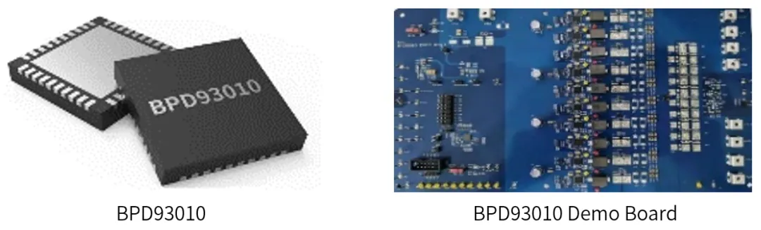

BPD93010
![A股有哪些算力电源芯片上市公司?看完这篇文章秒懂-充电头网](https://static.chongdiantou.com/wp-content/uploads/2024/07/2024071203461486.png?x-oss-process=style/cdt800w)
BPS93010是一颗支持原生1-10相的Buck控制器,芯片采用数字方式控制,可通过自主开发的GUI软件实现控制,操作简单,应用智能。芯片可以通过外围器件或进行配置来实现关键功能。
![A股有哪些算力电源芯片上市公司?看完这篇文章秒懂-充电头网](https://static.chongdiantou.com/wp-content/uploads/2024/07/2024071203461772.png?x-oss-process=style/cdt800w)
芯片支持传统DCR功率检测,用于低成本分离方案,还支持简洁高效的DrMOS高集成功率级方案。芯片数字控制方式具备自动环路补偿功能,加快瞬态响应,提升系统稳定性。芯片还具备可编程的保护功能,支持通用的PMBUS,I2C等通信协议,功能十分全面。

JoulWatt杰华特
杰华特目前推出了三款数字控制电源管理芯片和三款DrMOS芯片,并已推出了基于JWH6375+JWH7067/7069的Intel VR14/13.HC VRM和JWH6396+JWH7030的Intel IMVP9.1/9 VRM整体解决方案。

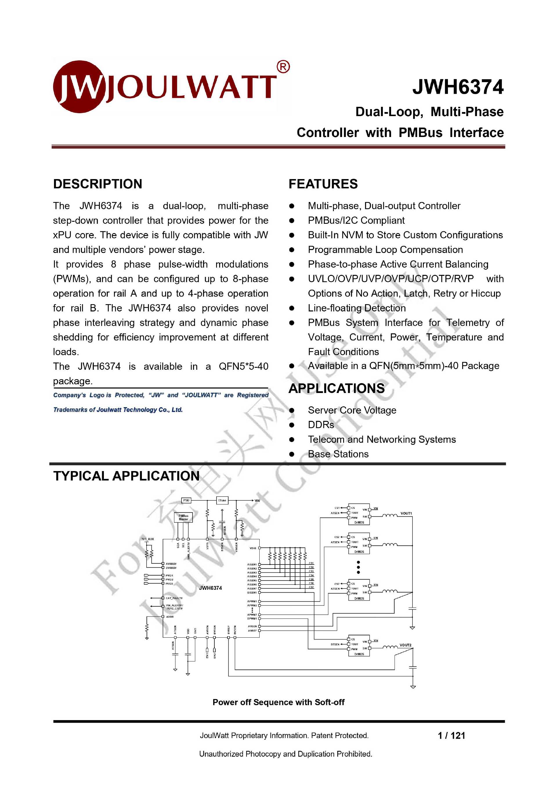

JWH6374
![A股有哪些算力电源芯片上市公司?看完这篇文章秒懂-充电头网](https://static.chongdiantou.com/wp-content/uploads/2024/07/2024071203462294.jpeg?x-oss-process=style/cdt800w)
JWH6374是一颗双路多相同步降压控制器,用于CPU或GPU供电,芯片支持8相同步降压,并可配置成8+4路输出。芯片具备相位交错策略和动态相位裁剪,用于提升能效。芯片采用PMBus或I2C控制,内置存储器用于存储用户配置,具备可编程的环路补偿,主动相位间电流平衡。芯片采用QFN5*5-40封装。

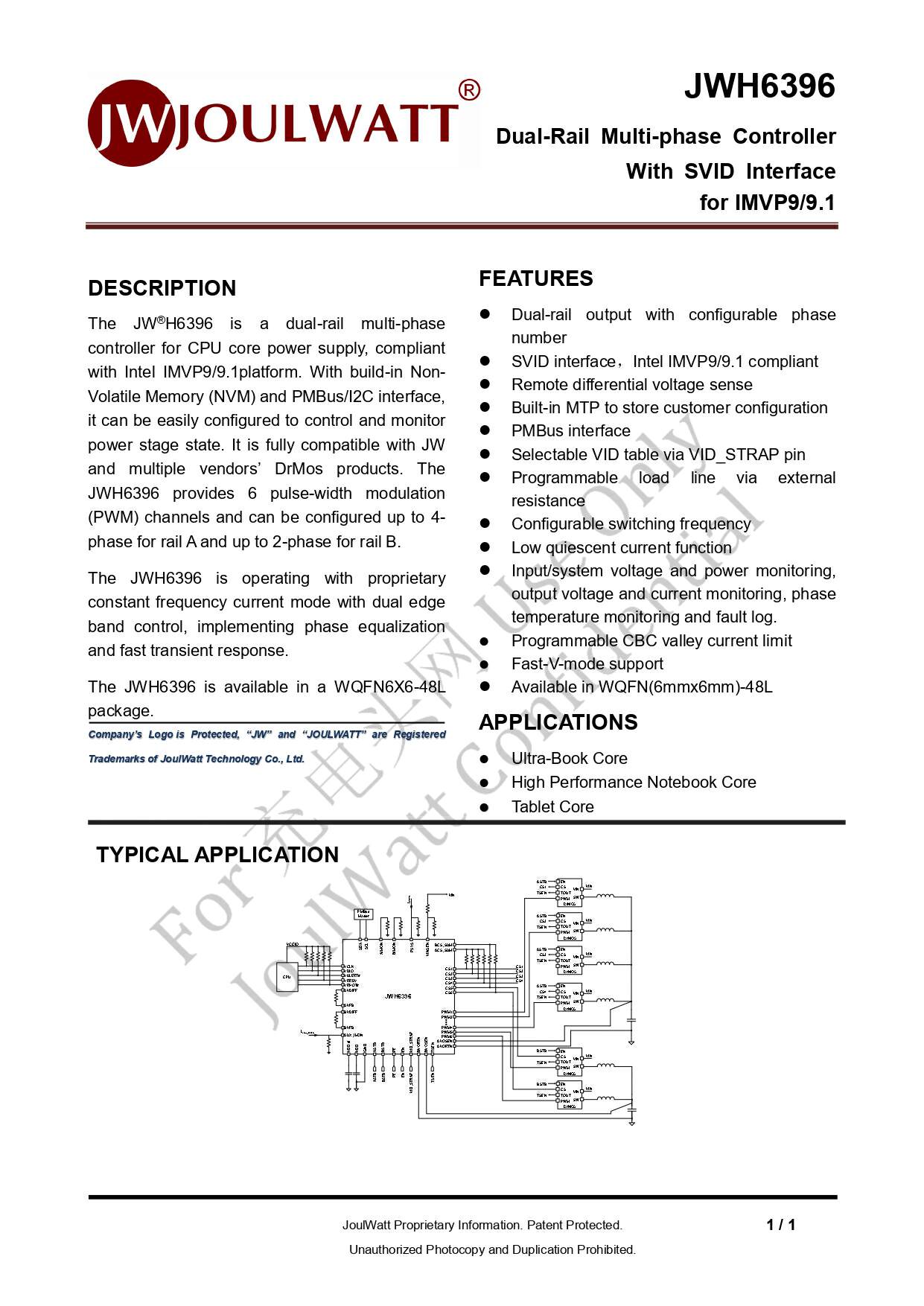

JWH6396
![A股有哪些算力电源芯片上市公司?看完这篇文章秒懂-充电头网](https://static.chongdiantou.com/wp-content/uploads/2024/07/2024071203465170.jpeg?x-oss-process=style/cdt800w)
JWH6396是一颗双路多相同步降压控制器,兼容IMVP9/9.1平台,芯片内置存储器和PMBus/I2C接口,便于配置和监控功率级芯片。芯片完整兼容杰华特和其他厂商DrMOS芯片。芯片具备6相同步降压,可配置成4+2路输出。芯片采用专有的具有双边沿的恒流电流模式控制,实现相位均衡和快速的瞬态响应,支持FAST-V-MODE,采用WQFN6*6-48L封装。

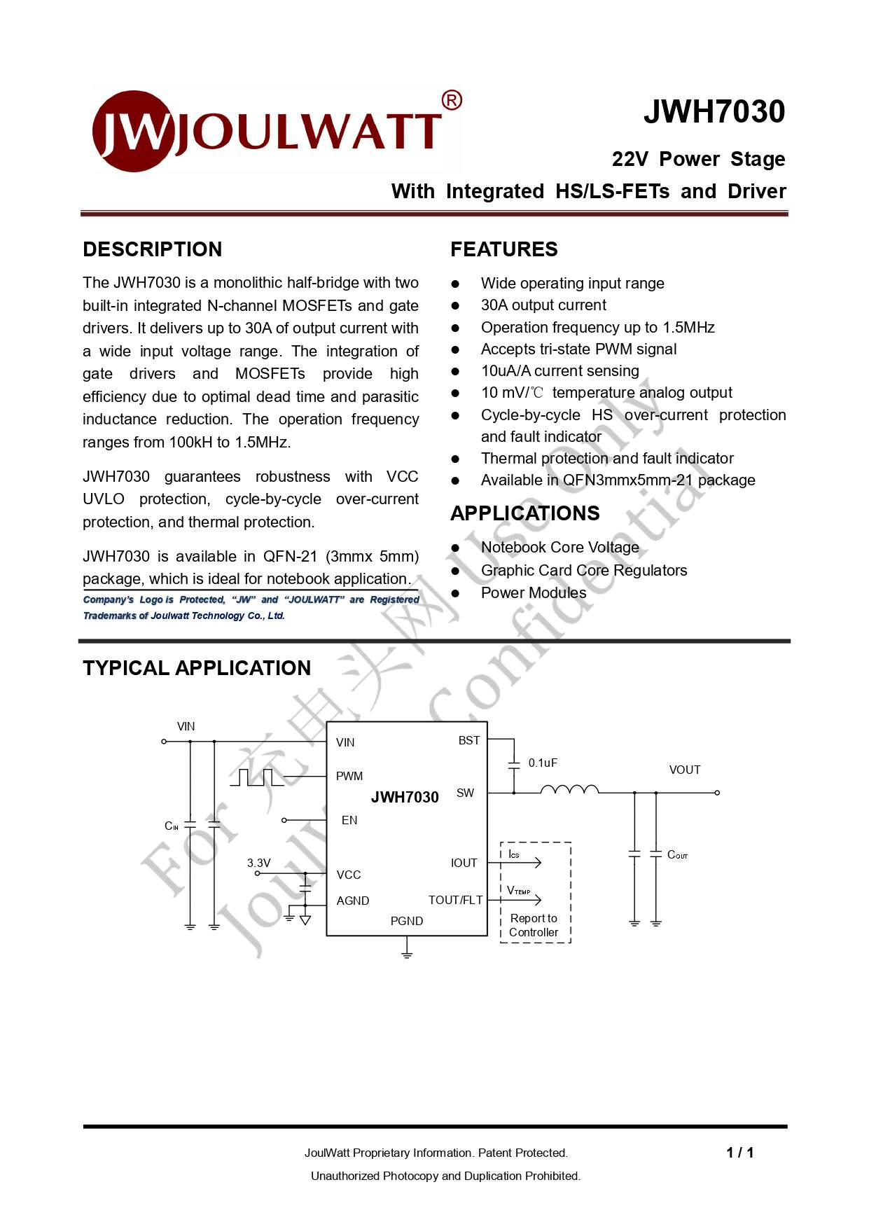

JWH7030
![A股有哪些算力电源芯片上市公司?看完这篇文章秒懂-充电头网](https://static.chongdiantou.com/wp-content/uploads/2024/07/2024071203470244.jpeg?x-oss-process=style/cdt800w)
杰华特JWH7030是一颗集成功率级芯片,内部集成两个NMOS和半桥栅极驱动器,芯片可以提供30A的输出电流,将驱动器和MOS管集成能够优化死区时间和降低集成电感,支持100KHz-1.5MHz开关频率。芯片支持三态PWM信号,内部集成电流采样输出VCC欠压保护,逐周期过流保护和过热保护,并具备失效指示,采用QFN3*5-21封装。

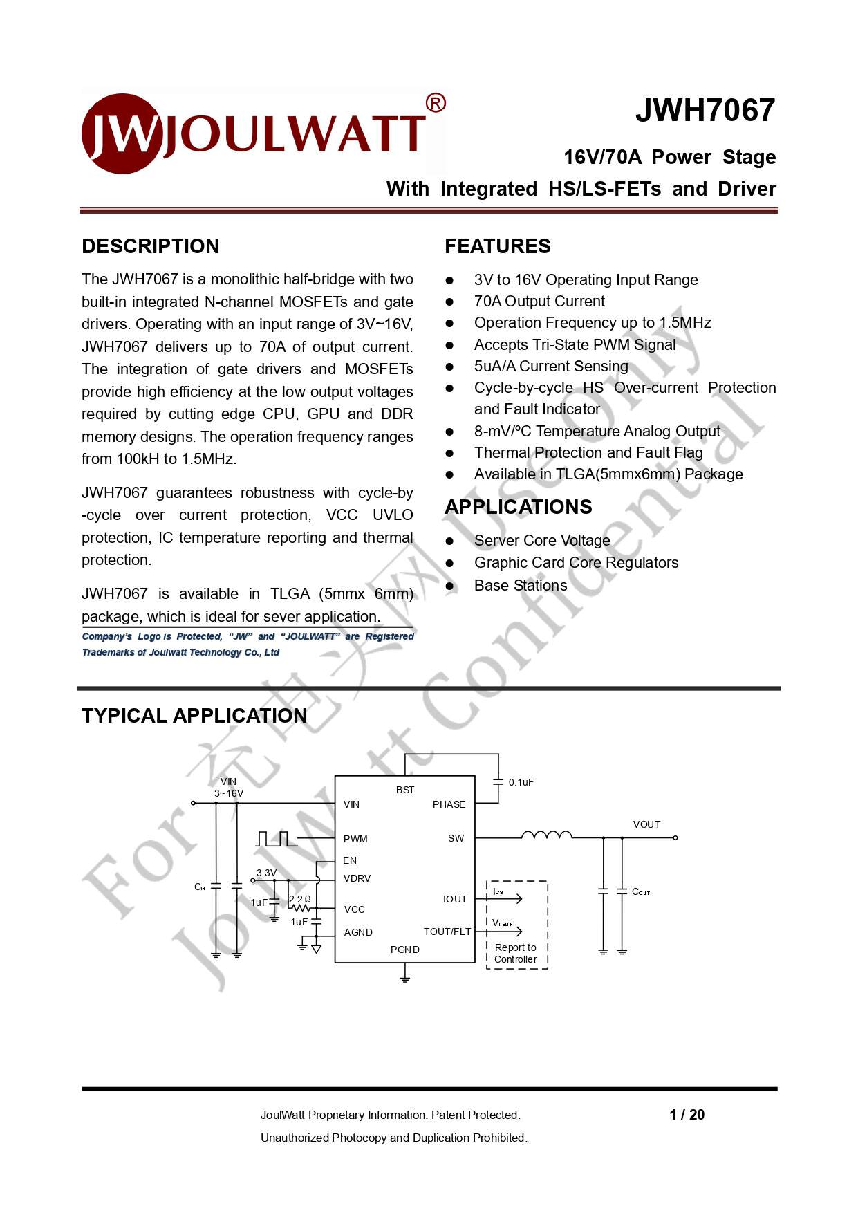

JWH7067
![A股有哪些算力电源芯片上市公司?看完这篇文章秒懂-充电头网](https://static.chongdiantou.com/wp-content/uploads/2024/07/2024071203470913.jpeg?x-oss-process=style/cdt800w)
杰华特JWH7067是一颗集成功率级芯片,内部集成两个NMOS和半桥栅极驱动器,支持3-16V输入电压,具备70A输出电流能力。将驱动器和MOS管集成,提供了高效的低电压输出,专为CPU,GPU和内存设计。芯片支持100KHz-1.5MHz开关频率。芯片具备逐周期过流保护,欠压保护,芯片温度报告和温度保护,支持三态PWM信号,具备失效指示,采用TLGA5*6封装。
