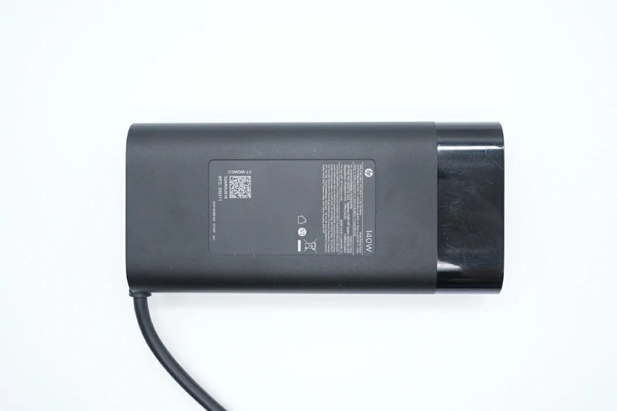

底部贴有产品铭牌,并且相应区域内凹设计,避免信息磨损。
![拆解报告:HP惠普140W USB-C电源适配器TPN-DA29-充电头网](https://static.chongdiantou.com/wp-content/uploads/2024/07/2024071208424086.png?x-oss-process=style/cdt800w)

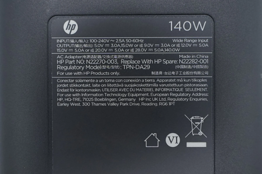

电源适配器参数特写
型号:TPN-DA29
输入:100-240V~50/60Hz 2.5A
输出:5V3A,9V3A,12V5A,15V5A,20V5A,28V5A
制造商:台达电子工业股份有限公司
电源适配器通过了VI级能效认证。

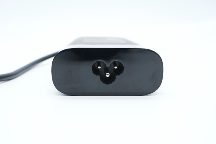

输入端采用梅花插口,接地设计使用体验更好。
![拆解报告:HP惠普140W USB-C电源适配器TPN-DA29-充电头网](https://static.chongdiantou.com/wp-content/uploads/2024/07/2024071208422019.png?x-oss-process=style/cdt800w)

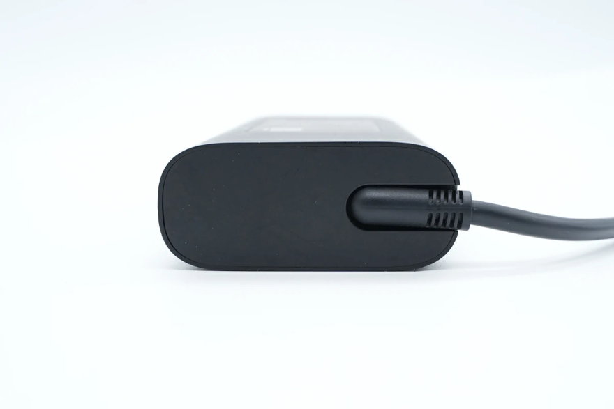

输出线材与本体连接处拥有凹陷槽设计,采用模内注塑成型工艺,不可拆分更稳固,但连接处的加厚注塑外壳稍微突出,不能直立桌面。

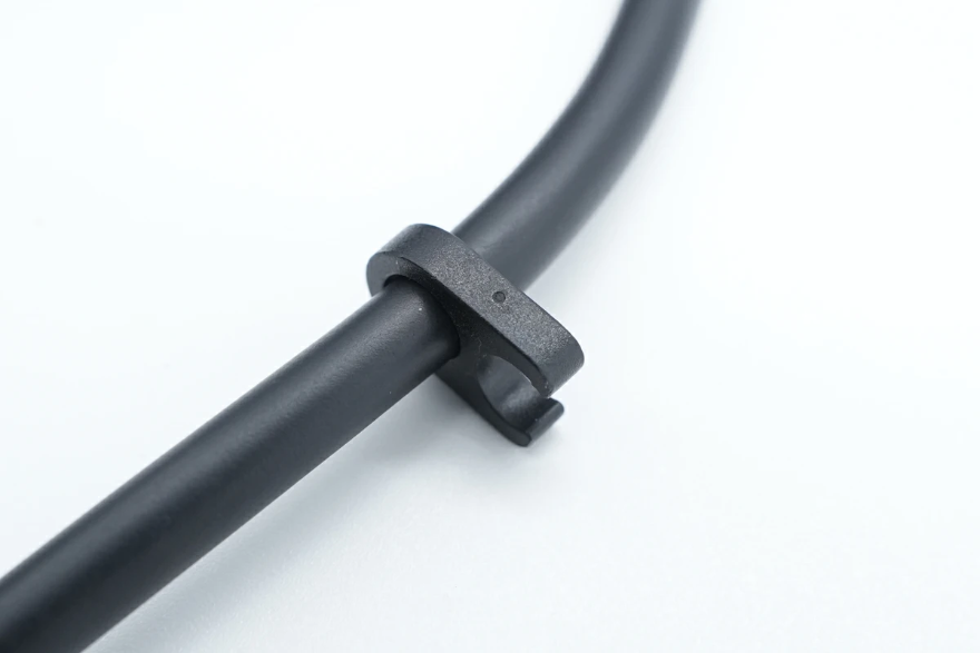

线材上设有锁扣,方便线材缠绕收纳。
![拆解报告:HP惠普140W USB-C电源适配器TPN-DA29-充电头网](https://static.chongdiantou.com/wp-content/uploads/2024/07/2024071208421394.png?x-oss-process=style/cdt800w)

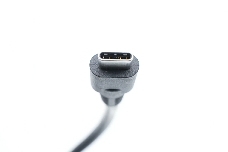

端子内部采用特制 PIN 脚设计。
![拆解报告:HP惠普140W USB-C电源适配器TPN-DA29-充电头网](https://static.chongdiantou.com/wp-content/uploads/2024/07/2024071208420668.png?x-oss-process=style/cdt800w)

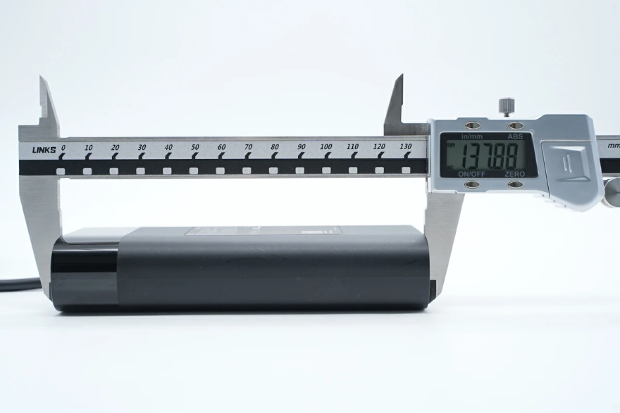

测得电源适配器机身高度为137.88mm。
![拆解报告:HP惠普140W USB-C电源适配器TPN-DA29-充电头网](https://static.chongdiantou.com/wp-content/uploads/2024/07/2024071208415598.png?x-oss-process=style/cdt800w)

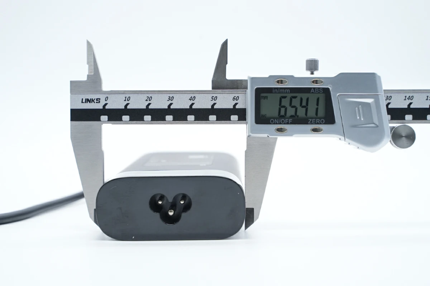

宽度为65.41mm。

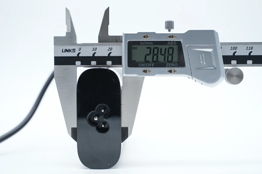

厚度为28.48mm。

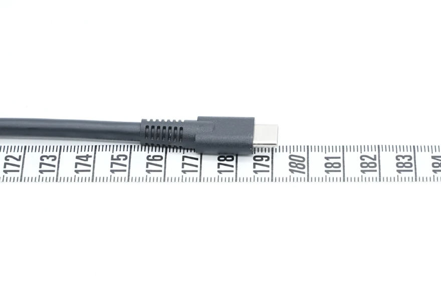

另外测得线材长度约为179cm。
![拆解报告:HP惠普140W USB-C电源适配器TPN-DA29-充电头网](https://static.chongdiantou.com/wp-content/uploads/2024/07/2024071208413610.png?x-oss-process=style/cdt800w)

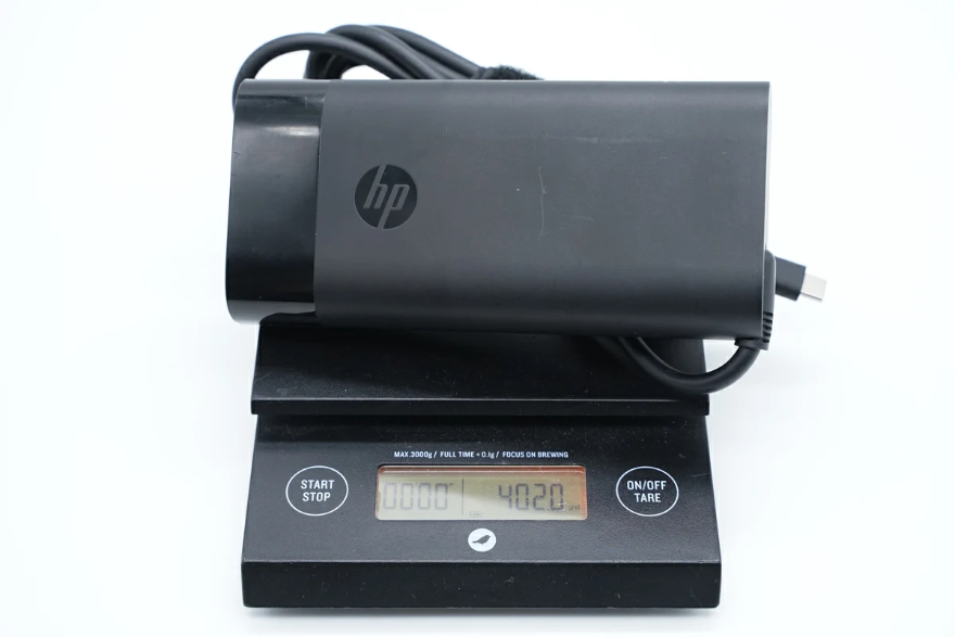

另外测得产品重量约为402g。

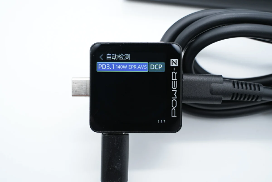

测得电源适配器输出支持PD3.1、DCP充电协议。

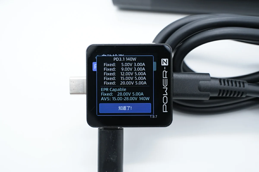

此外PDO报文显示还具备5V3A、9V3A、12V5A、15V5A、20V5A、28V5A六组固定电压档位,以及15-28V 140W AVS电压档位。

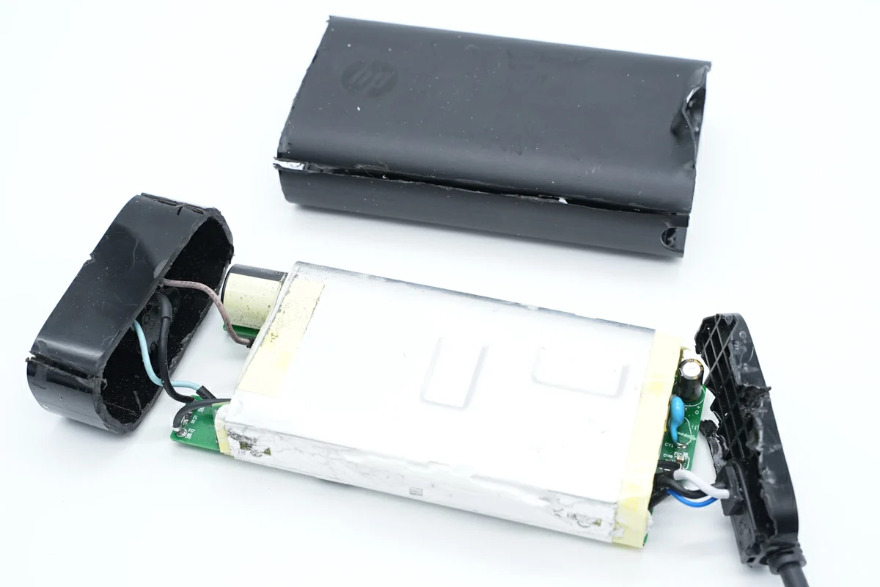

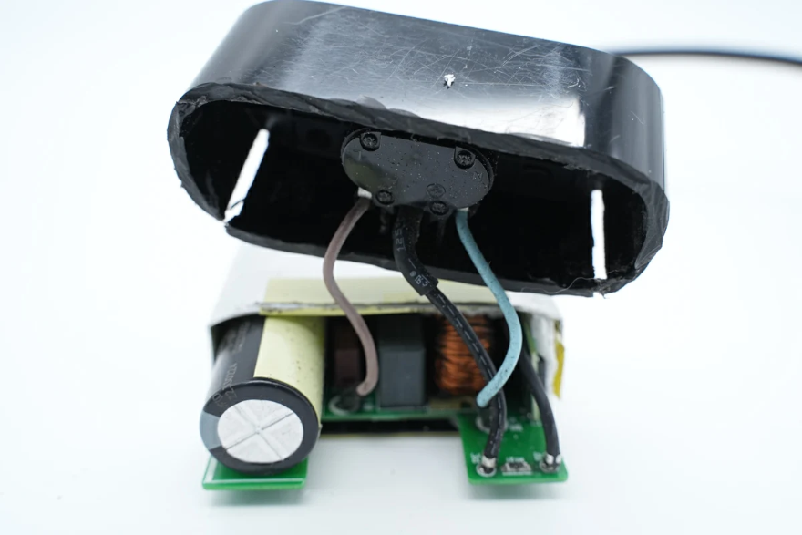

首先撬开电源适配器输入和输出两侧端盖。
![拆解报告:HP惠普140W USB-C电源适配器TPN-DA29-充电头网](https://static.chongdiantou.com/wp-content/uploads/2024/07/2024071208410535.png?x-oss-process=style/cdt800w)

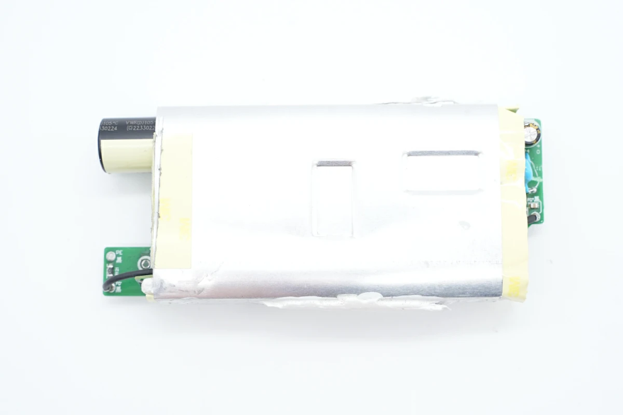

切开外壳取出内部PCBA模块,PCBA模块包裹铝片散热。
![拆解报告:HP惠普140W USB-C电源适配器TPN-DA29-充电头网](https://static.chongdiantou.com/wp-content/uploads/2024/07/2024071208380035.png?x-oss-process=style/cdt800w)

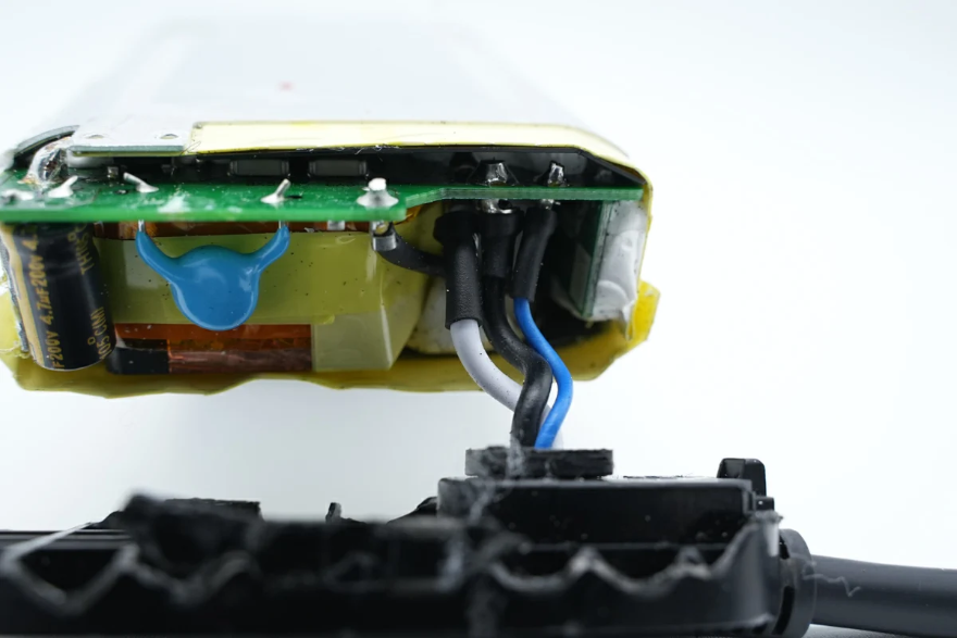

输出端导线也通过冷压端子焊接连接。
![拆解报告:HP惠普140W USB-C电源适配器TPN-DA29-充电头网](https://static.chongdiantou.com/wp-content/uploads/2024/07/2024071208375388.png?x-oss-process=style/cdt800w)
PCBA模块整体包裹铝片散热,铝片对应变压器的位置冲压凹陷。

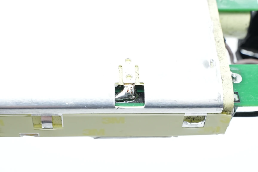

散热片之间通过卡扣连接,并焊接固定到PCBA模块。
![拆解报告:HP惠普140W USB-C电源适配器TPN-DA29-充电头网](https://static.chongdiantou.com/wp-content/uploads/2024/07/2024071208374528.png?x-oss-process=style/cdt800w)

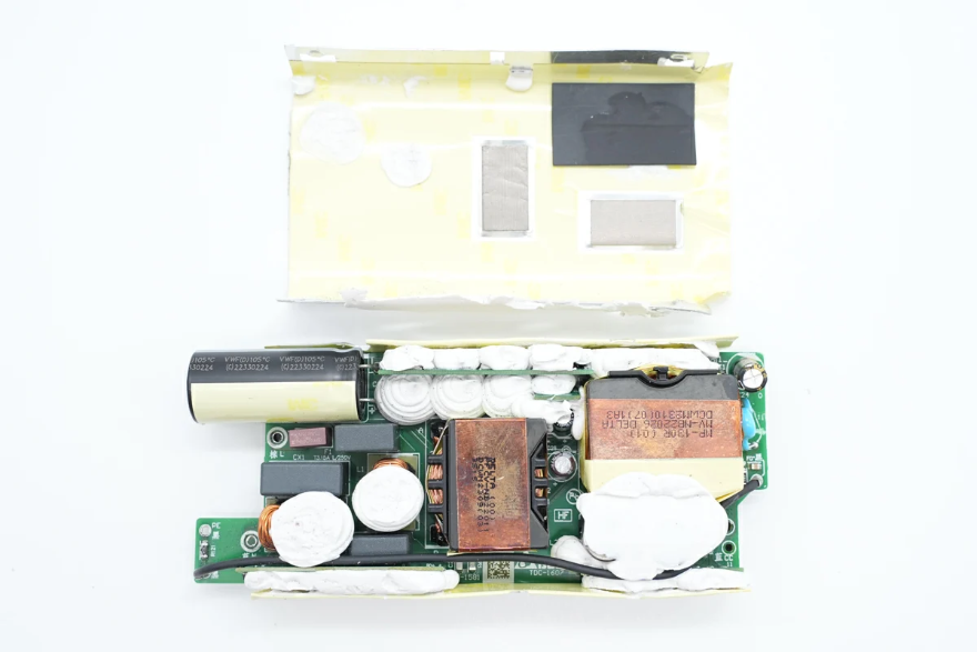

拆下PCBA模块正面的散热片,内部元件打胶填充与散热片之间的空隙。
![拆解报告:HP惠普140W USB-C电源适配器TPN-DA29-充电头网](https://static.chongdiantou.com/wp-content/uploads/2024/07/2024071208374135.png?x-oss-process=style/cdt800w)

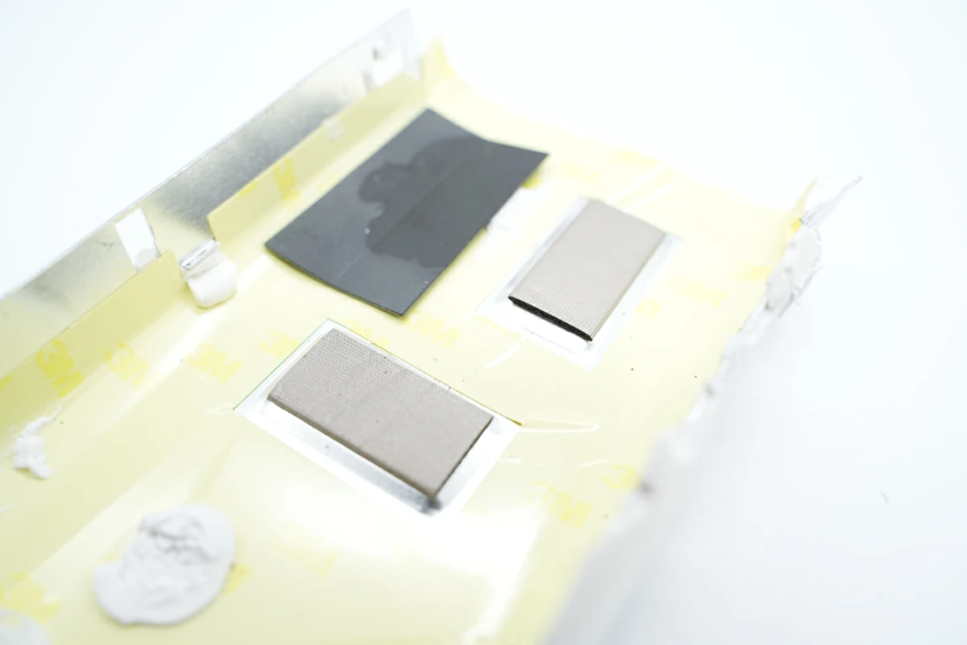

散热片内部对应PFC升压电感和变压器的位置粘贴导电布。
![拆解报告:HP惠普140W USB-C电源适配器TPN-DA29-充电头网](https://static.chongdiantou.com/wp-content/uploads/2024/07/2024071208373669.png?x-oss-process=style/cdt800w)
PCBA模块背面对应发热元件位置涂有导热胶,与散热片之间设有黑色麦拉片绝缘。
![拆解报告:HP惠普140W USB-C电源适配器TPN-DA29-充电头网](https://static.chongdiantou.com/wp-content/uploads/2024/07/2024071208373190.png?x-oss-process=style/cdt800w)

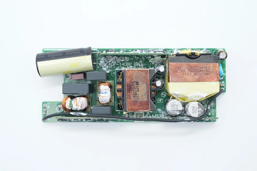

清理掉PCBA模块的导热胶,左侧下方为交流输入端,焊接保险丝,安规X2电容,共模电感。整流桥焊接在垂直小板上。右侧设有薄膜滤波电容,滤波电感。左上角设有高压滤波电容,上方设有小板焊接PFC开关管和AHB半桥开关管。在中间位置设有PFC升压电感。右侧为变压器,右下角为两颗滤波电容,电容下方小板焊接协议芯片。
![拆解报告:HP惠普140W USB-C电源适配器TPN-DA29-充电头网](https://static.chongdiantou.com/wp-content/uploads/2024/07/2024071208371346.png?x-oss-process=style/cdt800w)

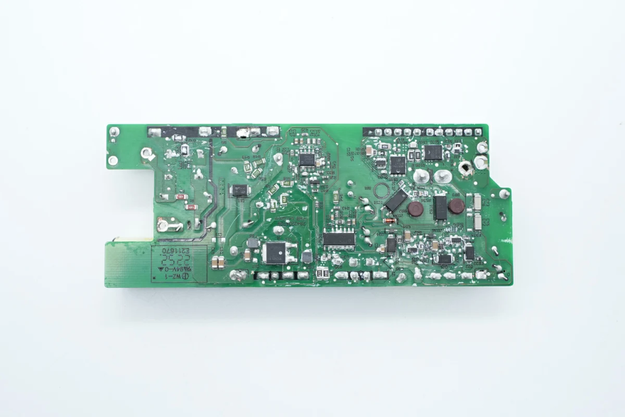

PCBA模块背面焊接PFC控制器,AHB半桥控制器,PFC整流管,两颗反馈光耦,同步整流控制器,同步整流管和VBUS开关管。
通过对PCBA模块的观察发现,惠普140W电源适配器采用PFC+HFB混合反激开关电源架构,输出电压由协议芯片通过光耦进行反馈,实现宽电压输出。下面我们就从输入端开始了解各个器件的信息。

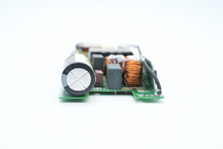

PCBA模块输入端一览,左侧焊接高压滤波电容,右侧焊接保险丝,安规X2电容,共模电感和整流桥小板。
![拆解报告:HP惠普140W USB-C电源适配器TPN-DA29-充电头网](https://static.chongdiantou.com/wp-content/uploads/2024/07/2024071208370144.png?x-oss-process=style/cdt800w)

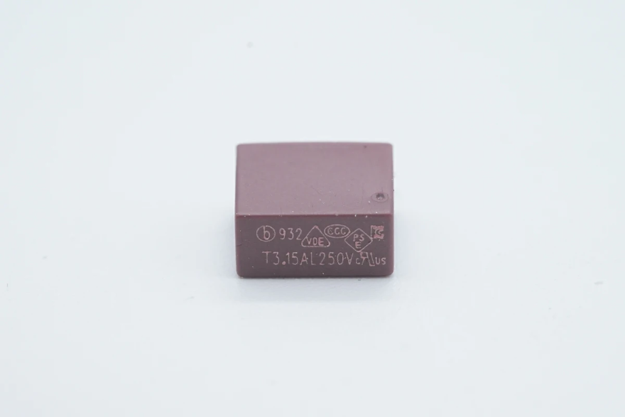

输入端保险丝来自贝特电子,出料号932,规格为3.15A 250V。
![拆解报告:HP惠普140W USB-C电源适配器TPN-DA29-充电头网](https://static.chongdiantou.com/wp-content/uploads/2024/07/2024071208363876.png?x-oss-process=style/cdt800w)

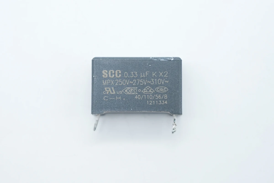

安规X2电容来自SCC实全电子,规格为0.33μF。
![拆解报告:HP惠普140W USB-C电源适配器TPN-DA29-充电头网](https://static.chongdiantou.com/wp-content/uploads/2024/07/2024071208363481.png?x-oss-process=style/cdt800w)

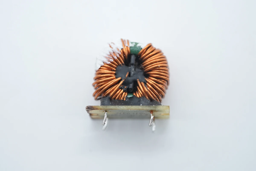

共模电感采用磁环绕制,底部粘贴电木板绝缘。
![拆解报告:HP惠普140W USB-C电源适配器TPN-DA29-充电头网](https://static.chongdiantou.com/wp-content/uploads/2024/07/2024071208363024.png?x-oss-process=style/cdt800w)

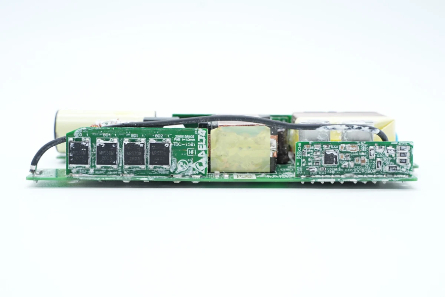

PCBA模块侧面焊接整流桥小板,PFC升压电感和协议芯片小板。
![拆解报告:HP惠普140W USB-C电源适配器TPN-DA29-充电头网](https://static.chongdiantou.com/wp-content/uploads/2024/07/2024071208362129.png?x-oss-process=style/cdt800w)

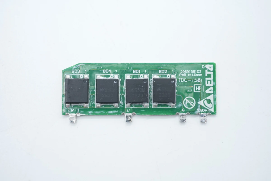

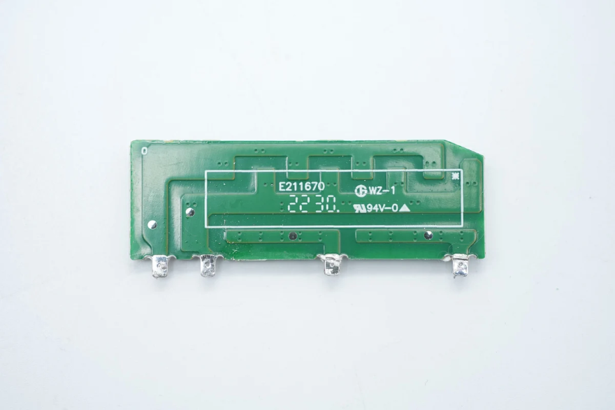

小板上焊接四颗整流桥,型号MRS30M,规格为3A 1000V,为半桥连接,两颗并联。
![拆解报告:HP惠普140W USB-C电源适配器TPN-DA29-充电头网](https://static.chongdiantou.com/wp-content/uploads/2024/07/2024071208361927.png?x-oss-process=style/cdt800w)
小板背面走线可以清晰的观察到整流桥走线。
![拆解报告:HP惠普140W USB-C电源适配器TPN-DA29-充电头网](https://static.chongdiantou.com/wp-content/uploads/2024/07/2024071208361436.png?x-oss-process=style/cdt800w)

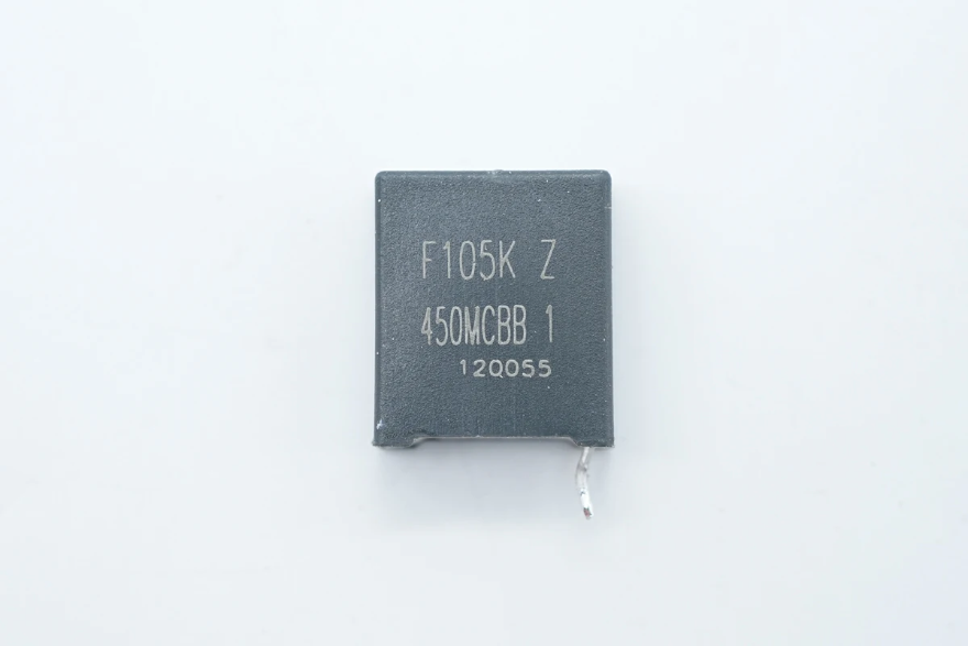

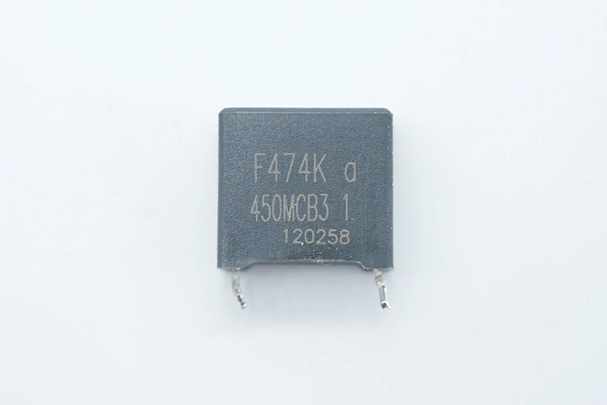

薄膜滤波电容规格为0.47μF450V。

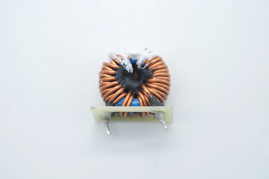

磁环滤波电感设有电木板绝缘。

另一颗薄膜滤波电容规格为1μF450V。

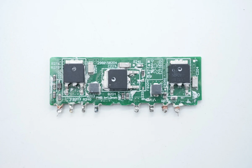

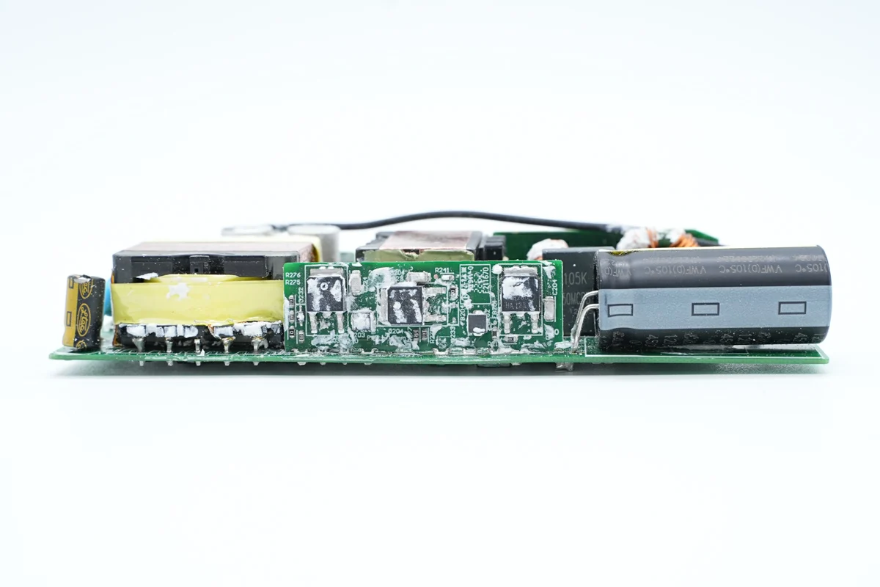

开关管小板上焊接三颗开关管,左侧两颗同型号为HFB半桥使用,右侧一颗为PFC开关管。
![拆解报告:HP惠普140W USB-C电源适配器TPN-DA29-充电头网](https://static.chongdiantou.com/wp-content/uploads/2024/07/2024071208354365.png?x-oss-process=style/cdt800w)
小板背面没有元件。
![拆解报告:HP惠普140W USB-C电源适配器TPN-DA29-充电头网](https://static.chongdiantou.com/wp-content/uploads/2024/07/2024071208353434.png?x-oss-process=style/cdt800w)

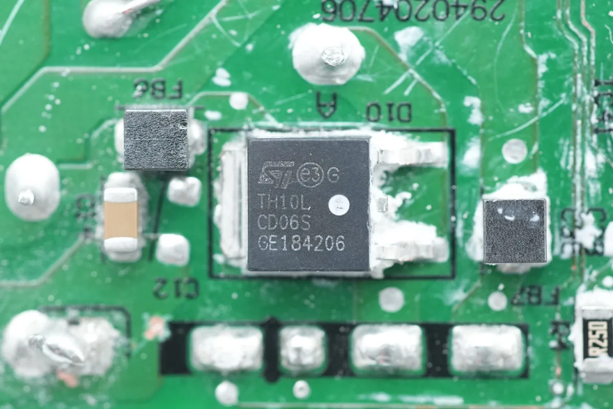

PFC整流管来自ST意法半导体,型号STTH10LCD06S,是一颗超快恢复二极管,规格为10A600V,采用DPAK封装。

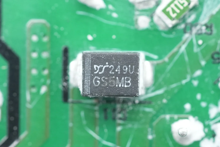

PFC旁路二极管来自YJ扬杰科技,型号GS5MB,规格为1000V5A,采用SMB封装。

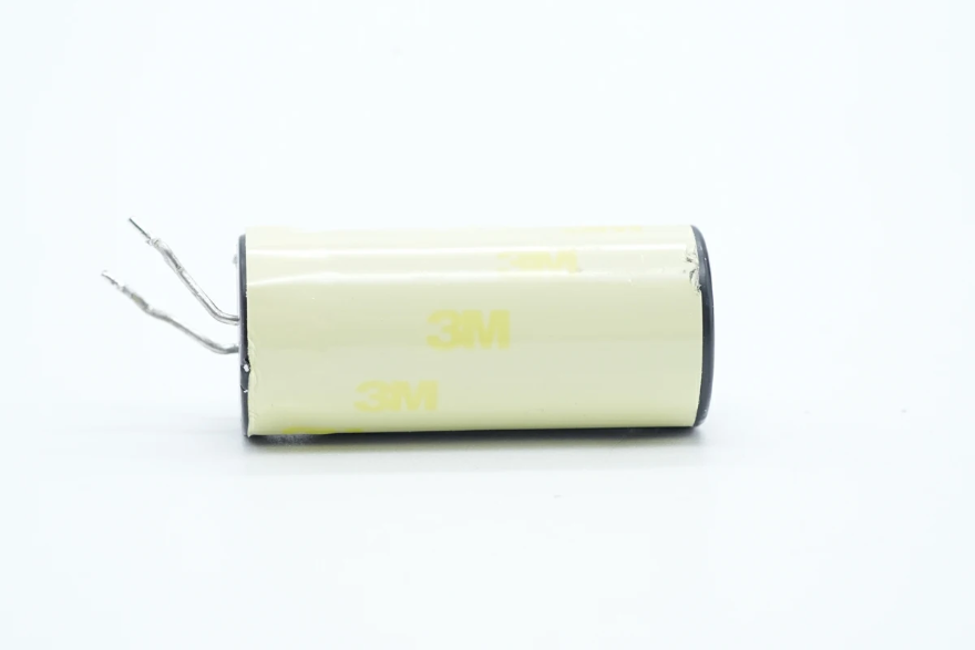

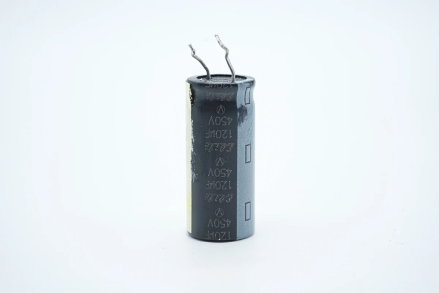

高压滤波电容粘贴胶带绝缘。
![拆解报告:HP惠普140W USB-C电源适配器TPN-DA29-充电头网](https://static.chongdiantou.com/wp-content/uploads/2024/07/2024071208345092.png?x-oss-process=style/cdt800w)
高压滤波电容来自Elite金山,规格为120μF450V。
![拆解报告:HP惠普140W USB-C电源适配器TPN-DA29-充电头网](https://static.chongdiantou.com/wp-content/uploads/2024/07/2024071208343918.png?x-oss-process=style/cdt800w)

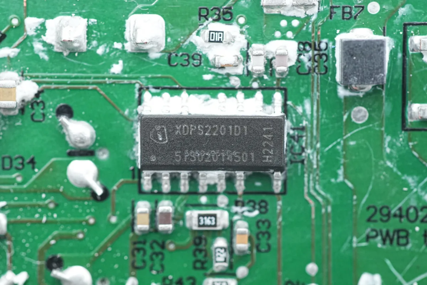

HFB控制器来自英飞凌,型号为XPDS2201,是一颗数字混合反激控制器,内部集成600V高压启动电路和高低侧MOS驱动。采用峰值电流模式控制,用于快速的负载响应。基于输出电流水平自动切换到突发模式运行,支持初级侧过电压保护,待机功耗<75mW,可通过单引脚UART界面配置参数,采用PG-DSO-14封装,外围元件精简。

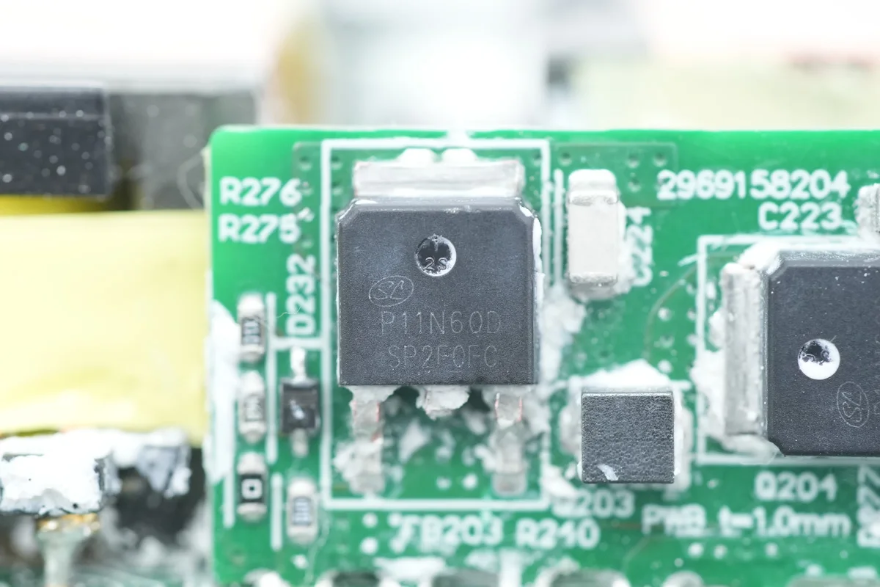

HFB半桥开关管来自Silan士兰微,型号SVSP11N60DD2TR,NMOS,耐压600V,导阻300mΩ,采用TO-252封装。
![拆解报告:HP惠普140W USB-C电源适配器TPN-DA29-充电头网](https://static.chongdiantou.com/wp-content/uploads/2024/07/2024071208310578.png?x-oss-process=style/cdt800w)
另一颗HFB开关管型号相同。

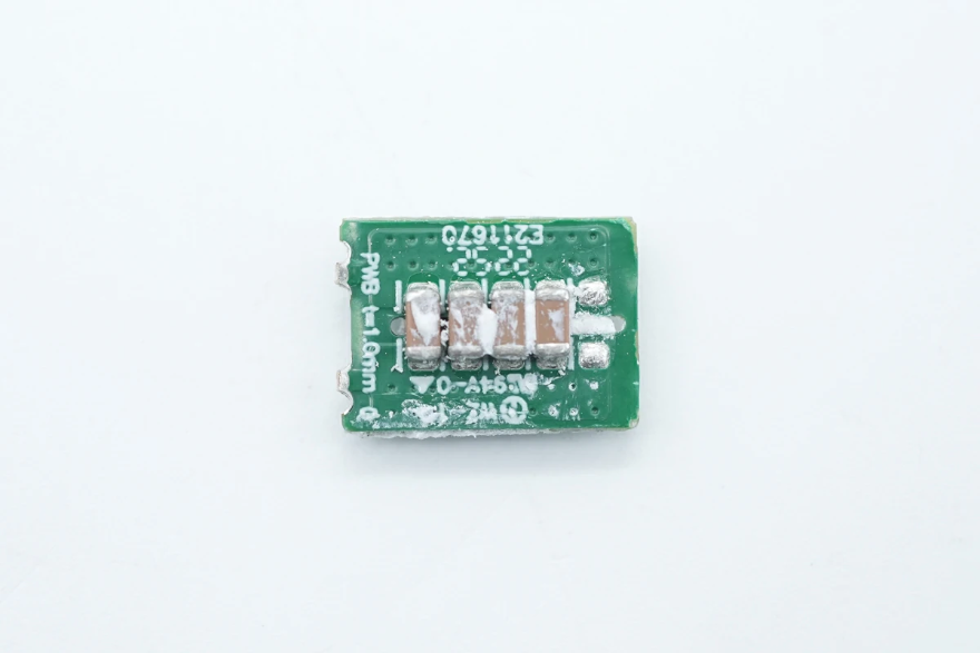

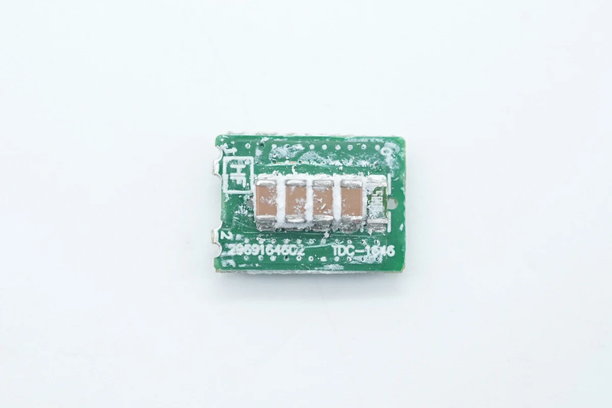

谐振电容焊接在垂直小板上。
![拆解报告:HP惠普140W USB-C电源适配器TPN-DA29-充电头网](https://static.chongdiantou.com/wp-content/uploads/2024/07/2024071208304125.png?x-oss-process=style/cdt800w)
谐振电容共使用八颗并联。
![拆解报告:HP惠普140W USB-C电源适配器TPN-DA29-充电头网](https://static.chongdiantou.com/wp-content/uploads/2024/07/2024071208303093.png?x-oss-process=style/cdt800w)

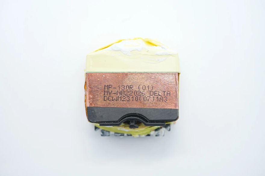

PCBA模块侧面焊接输出滤波电容,变压器和蓝色Y电容。
![拆解报告:HP惠普140W USB-C电源适配器TPN-DA29-充电头网](https://static.chongdiantou.com/wp-content/uploads/2024/07/2024071208302140.png?x-oss-process=style/cdt800w)

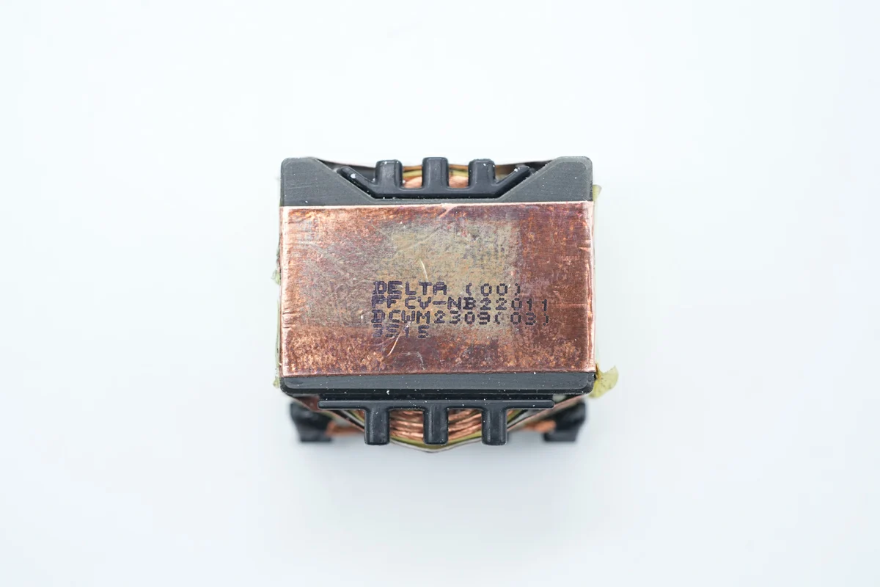

变压器磁芯缠绕铜箔屏蔽,低压侧粘贴胶带绝缘。
![拆解报告:HP惠普140W USB-C电源适配器TPN-DA29-充电头网](https://static.chongdiantou.com/wp-content/uploads/2024/07/2024071208300248.png?x-oss-process=style/cdt800w)

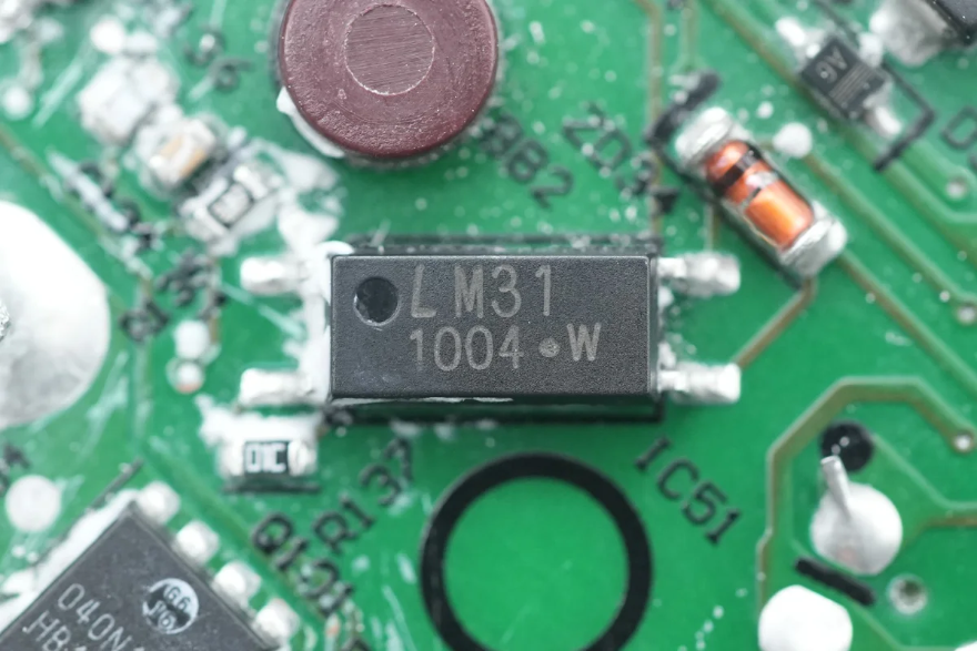

光宝LTV1004光耦用于PFC控制。

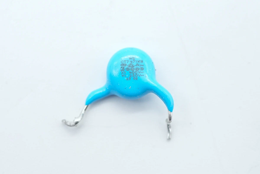

蓝色Y电容特写。

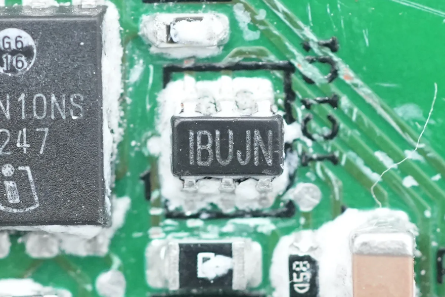

同步整流控制器来自MPS,丝印IBUJN,实际型号为MP6951,为MPS最新推出的一款同步整流控制器,支持DCM,CCM,QR,ZVS工作模式,还支持ACF主动钳位反激和HFB混合反激,工作频率可达1MHz,支持驱动氮化镓同步整流管,支持高侧和低侧应用,采用TSOT23-6封装。

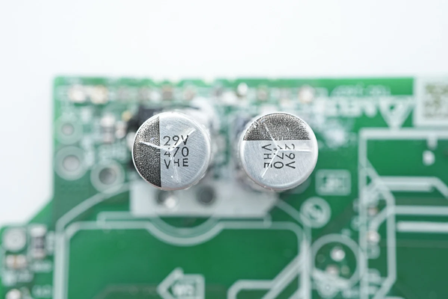

输出滤波电容来自NCC贵弥功,为HXE系列导电性高分子混合型铝电解电容器,135℃耐热,规格为35V470μF,两颗并联。

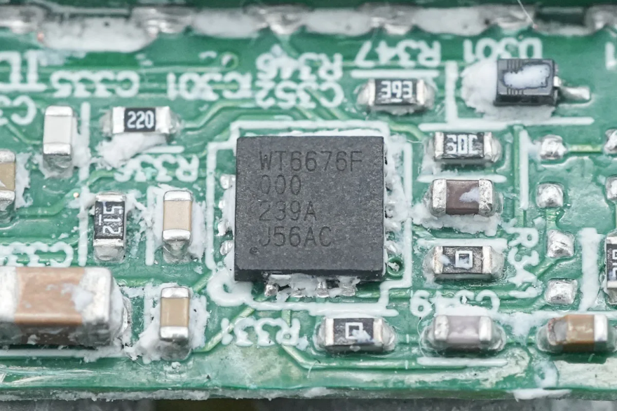

USB PD协议芯片来自伟诠,型号WT6676F,是一颗支持USB PD3.1的协议芯片,支持36V输出电压,支持可编程的恒压恒流控制,内部集成低侧电流采样放大器,支持线损补偿。WT6676F支持可编程的保护功能,支持过压、欠压、过流和过热保护。
芯片内置10位ADC用于电压和电流检测,芯片内置NMOS负载开关驱动器,内置输出放电管,内置供电稳压,支持PFC控制,支持节能模式,输入电压可达45V,采用QFN-16封装。在芯片右侧焊接一颗热敏电阻,用于检测充电器内部温度,进行过热保护。

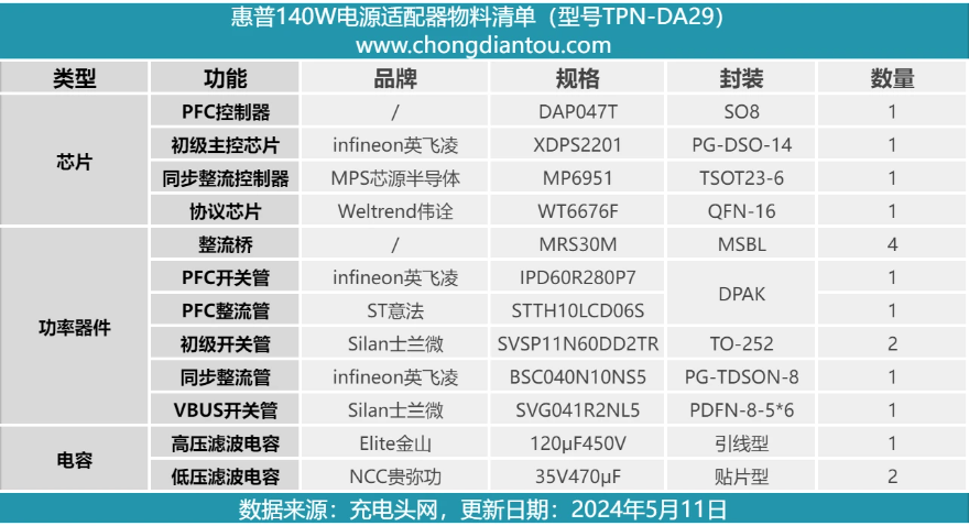

最后附上惠普140W电源适配器核心元器件清单,方便大家查阅。
