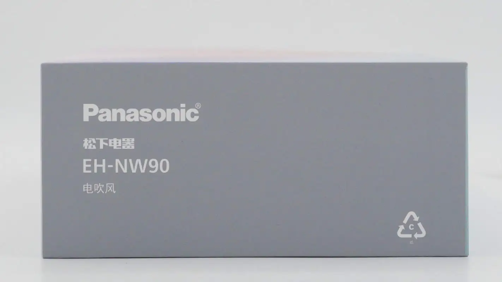

侧面同样印有Panasonic松下电器品牌、型号和名称。
![拆解报告:Panasonic松下电器1200W电吹风EH-NW90-充电头网](https://static.chongdiantou.com/wp-content/uploads/2024/07/2024071208502446.png?x-oss-process=style/cdt800w)

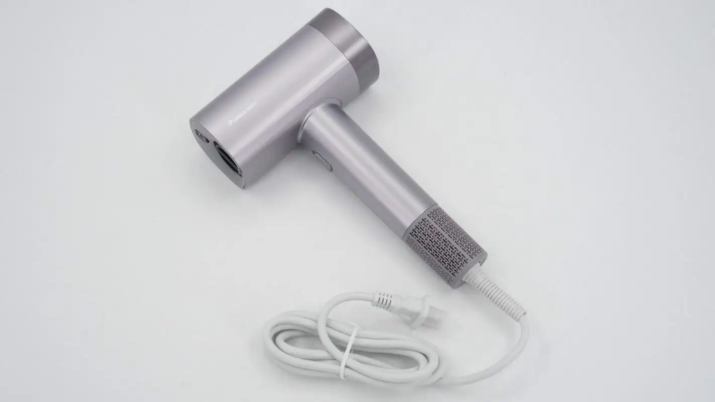

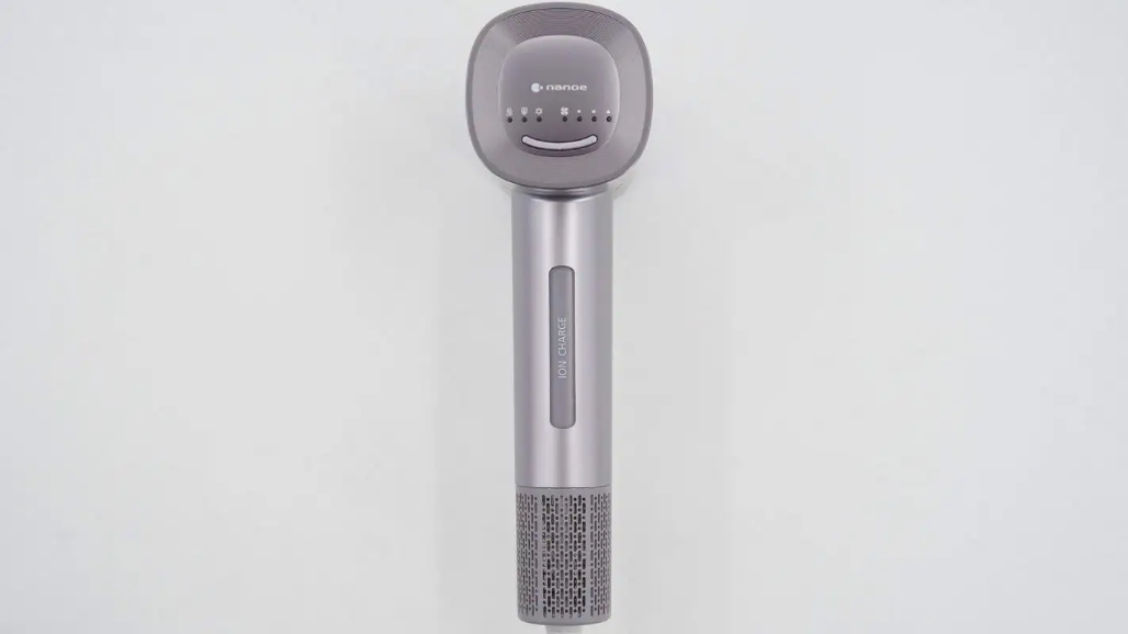

松下电器电吹风EH-NW90为经典T字型设计,同时自带双脚插头电源线,机身外壳表面喷漆,呈灰紫色,质感十足。

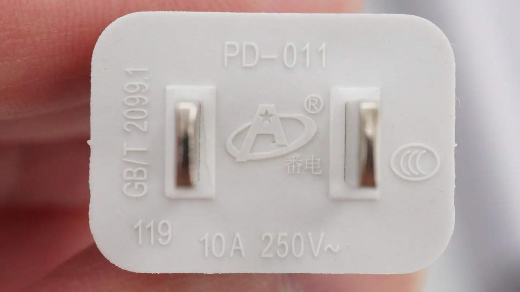

插头端特写,规格为10A 250V~,通过了CCC认证。
![拆解报告:Panasonic松下电器1200W电吹风EH-NW90-充电头网](https://static.chongdiantou.com/wp-content/uploads/2024/07/2024071208505934.png?x-oss-process=style/cdt800w)

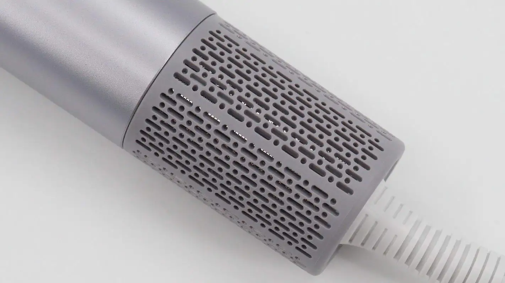

电源线与机身握把连接处设有套管保护,握把底部入风口设有双层进风网。
![拆解报告:Panasonic松下电器1200W电吹风EH-NW90-充电头网](https://static.chongdiantou.com/wp-content/uploads/2024/07/2024071208510814.png?x-oss-process=style/cdt800w)
内层进风网为金属材质,网孔设计相较外层的更加小而密集,可有效防止小异物进入内部。

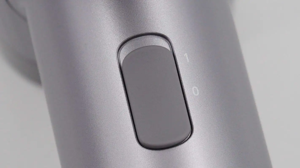

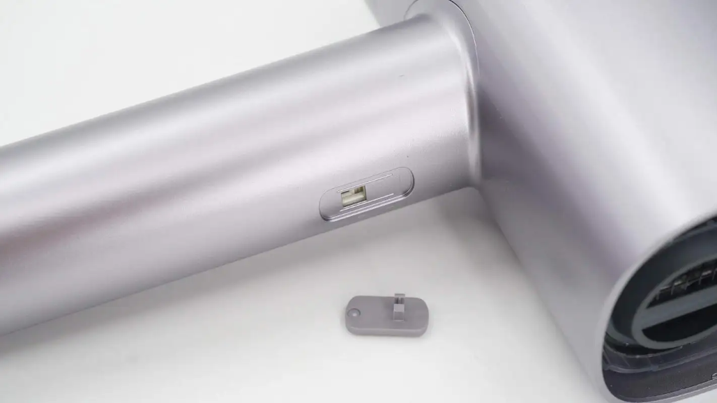

电源开关滑动式设计。
![拆解报告:Panasonic松下电器1200W电吹风EH-NW90-充电头网](https://static.chongdiantou.com/wp-content/uploads/2024/07/2024071208513928.png?x-oss-process=style/cdt800w)

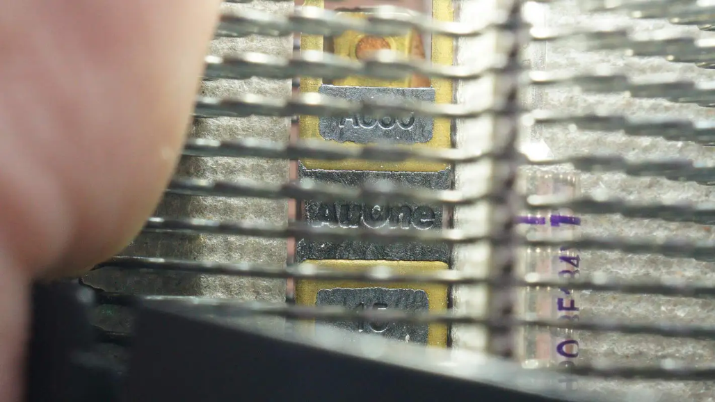

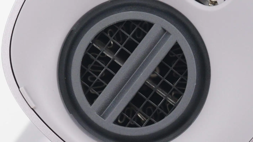

出风口特写,内部设有格栅金属网。
![拆解报告:Panasonic松下电器1200W电吹风EH-NW90-充电头网](https://static.chongdiantou.com/wp-content/uploads/2024/07/2024071208515544.png?x-oss-process=style/cdt800w)

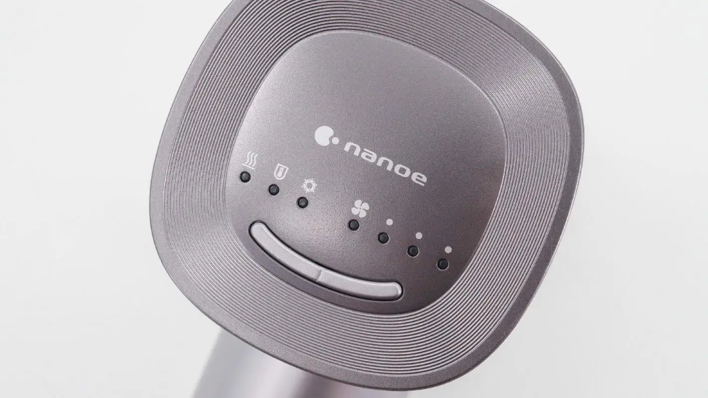

背面设有风温/风量切换按钮以及离子感应板。
![拆解报告:Panasonic松下电器1200W电吹风EH-NW90-充电头网](https://static.chongdiantou.com/wp-content/uploads/2024/07/2024071208515995.png?x-oss-process=style/cdt800w)
风温和风量切换按钮旁设有相对应的档位指示灯,方便用户使用。

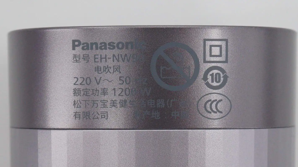

外壳上参数特写
型号:EH-NW90
额定功率:1200W
制造商:松下万宝美健生活电器(广州)
产品通过了CCC认证。

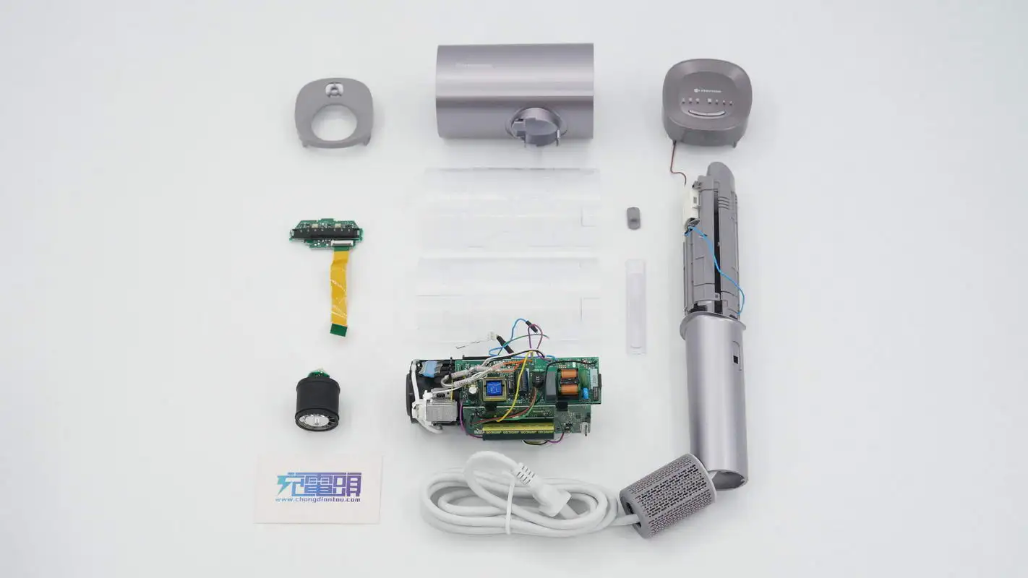

松下电器电吹风EH-NW90拆解
看完了松下这款电吹风的开箱和展示,下面就进行拆解,一起看看内部的设计和用料。

首先拆下电吹风的电源开关。
![拆解报告:Panasonic松下电器1200W电吹风EH-NW90-充电头网](https://static.chongdiantou.com/wp-content/uploads/2024/07/2024071208524269.png?x-oss-process=style/cdt800w)

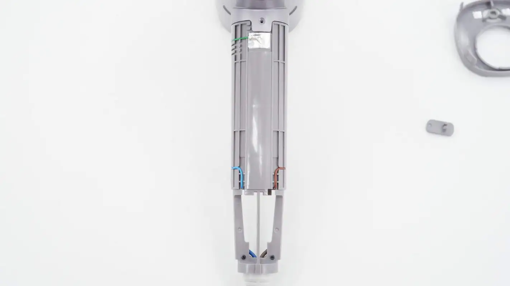

拧下手柄尾部的进气格栅,拆下手柄外壳。
![拆解报告:Panasonic松下电器1200W电吹风EH-NW90-充电头网](https://static.chongdiantou.com/wp-content/uploads/2024/07/2024071208525594.png?x-oss-process=style/cdt800w)
出风口设有金属格栅。
![拆解报告:Panasonic松下电器1200W电吹风EH-NW90-充电头网](https://static.chongdiantou.com/wp-content/uploads/2024/07/2024071208530198.png?x-oss-process=style/cdt800w)

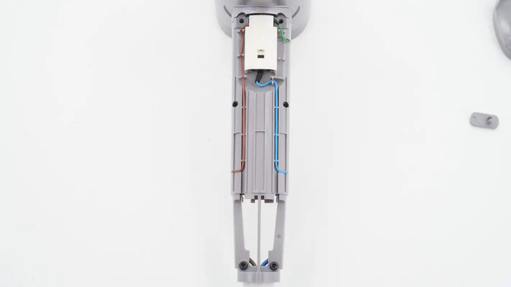

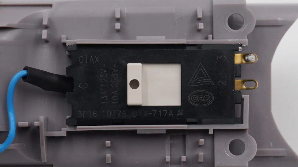

手柄正面设有电源开关拨杆和固定螺丝。
![拆解报告:Panasonic松下电器1200W电吹风EH-NW90-充电头网](https://static.chongdiantou.com/wp-content/uploads/2024/07/2024071208530542.png?x-oss-process=style/cdt800w)

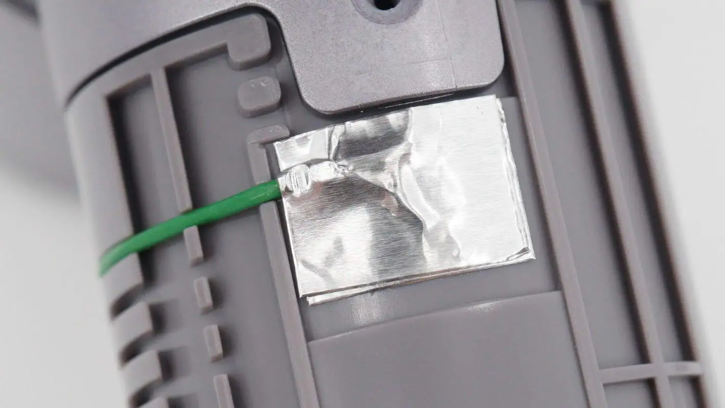

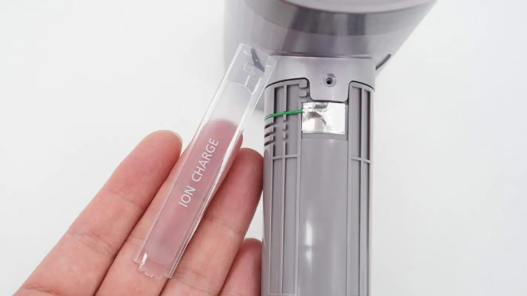

背面对应离子感应板的位置粘贴铝箔。
![拆解报告:Panasonic松下电器1200W电吹风EH-NW90-充电头网](https://static.chongdiantou.com/wp-content/uploads/2024/07/2024071208531012.png?x-oss-process=style/cdt800w)
手柄内部的离子感应板特写。
![拆解报告:Panasonic松下电器1200W电吹风EH-NW90-充电头网](https://static.chongdiantou.com/wp-content/uploads/2024/07/2024071208531732.png?x-oss-process=style/cdt800w)
铝箔通过绿色导线连接到电吹风内部。
![拆解报告:Panasonic松下电器1200W电吹风EH-NW90-充电头网](https://static.chongdiantou.com/wp-content/uploads/2024/07/2024071208532466.png?x-oss-process=style/cdt800w)

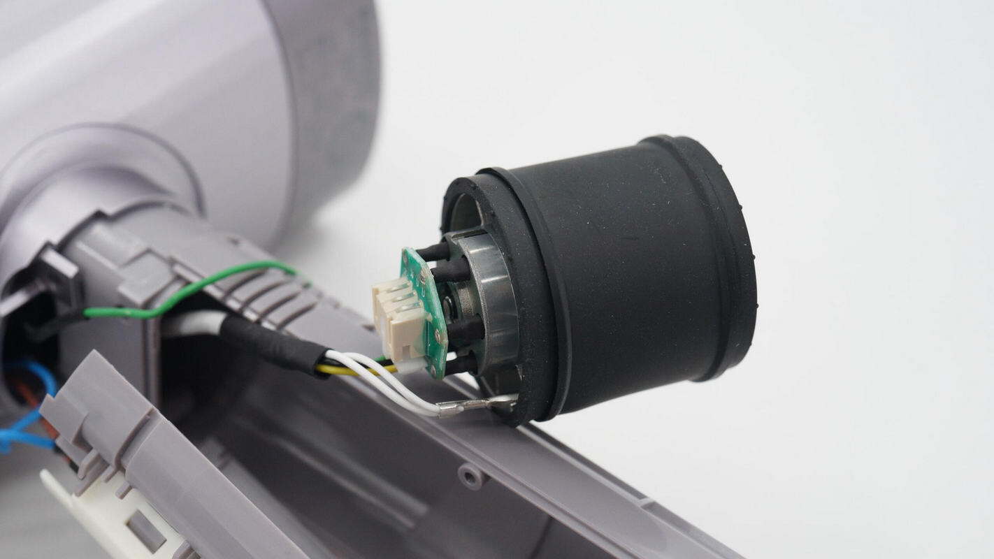

拧开手柄的固定螺丝,在手柄中段设有无刷风机。
![拆解报告:Panasonic松下电器1200W电吹风EH-NW90-充电头网](https://static.chongdiantou.com/wp-content/uploads/2024/07/2024071208543567.jpg?x-oss-process=style/cdt800w)
无刷风机通过连接器连接。
![拆解报告:Panasonic松下电器1200W电吹风EH-NW90-充电头网](https://static.chongdiantou.com/wp-content/uploads/2024/07/2024071208540979.png?x-oss-process=style/cdt800w)

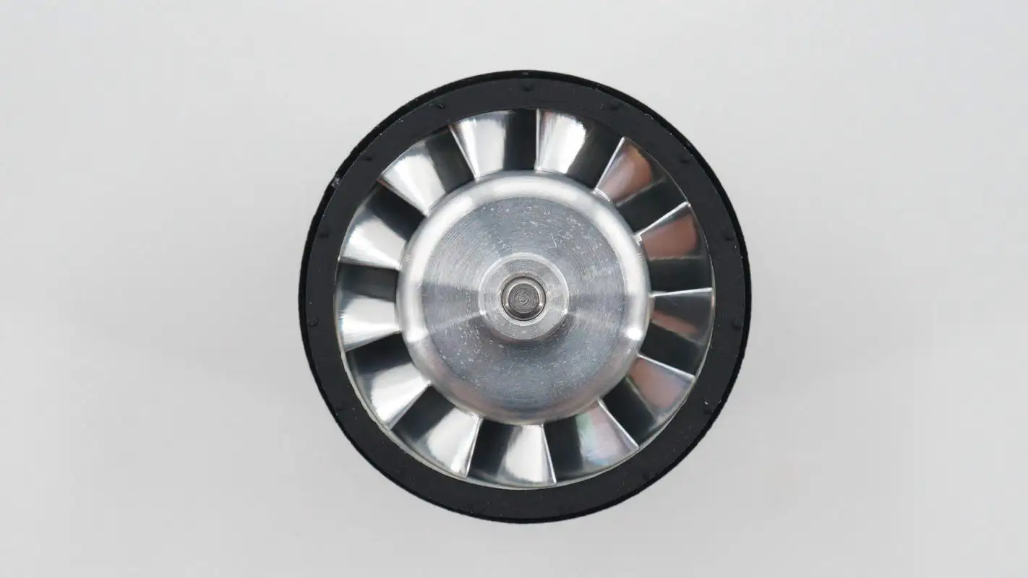

无刷风机金属叶轮特写。
![拆解报告:Panasonic松下电器1200W电吹风EH-NW90-充电头网](https://static.chongdiantou.com/wp-content/uploads/2024/07/2024071208541661.png?x-oss-process=style/cdt800w)

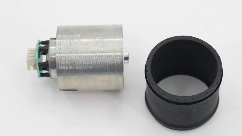

取下风机的黑色橡胶外套。
![拆解报告:Panasonic松下电器1200W电吹风EH-NW90-充电头网](https://static.chongdiantou.com/wp-content/uploads/2024/07/2024071208544821.png?x-oss-process=style/cdt800w)

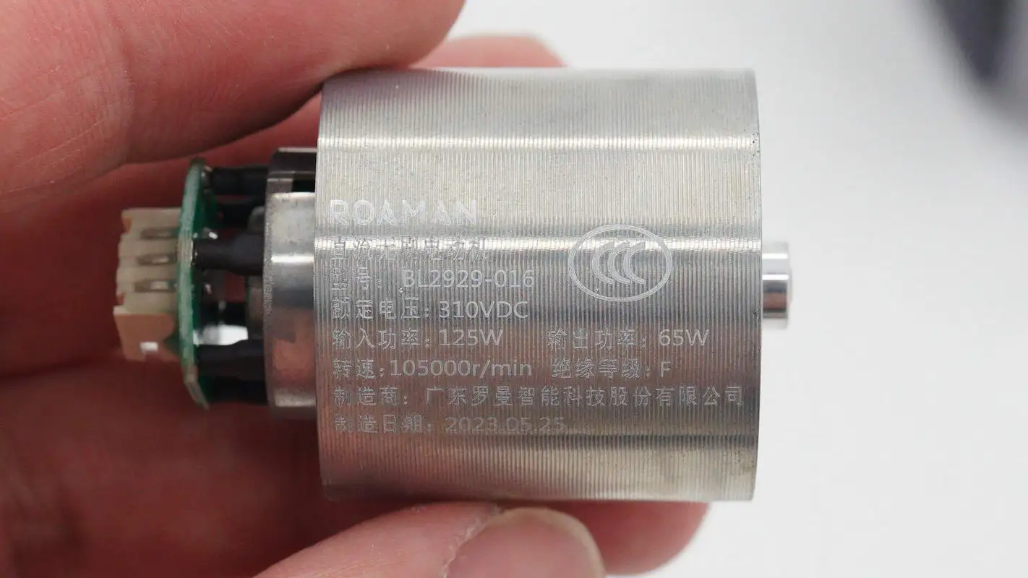

无刷风机来自ROAMAN罗曼智能科技股份,型号BL2929-16,额定电压310V,输入功率125W,输出功率65W,转速为105000r/min,绝缘等级F级。

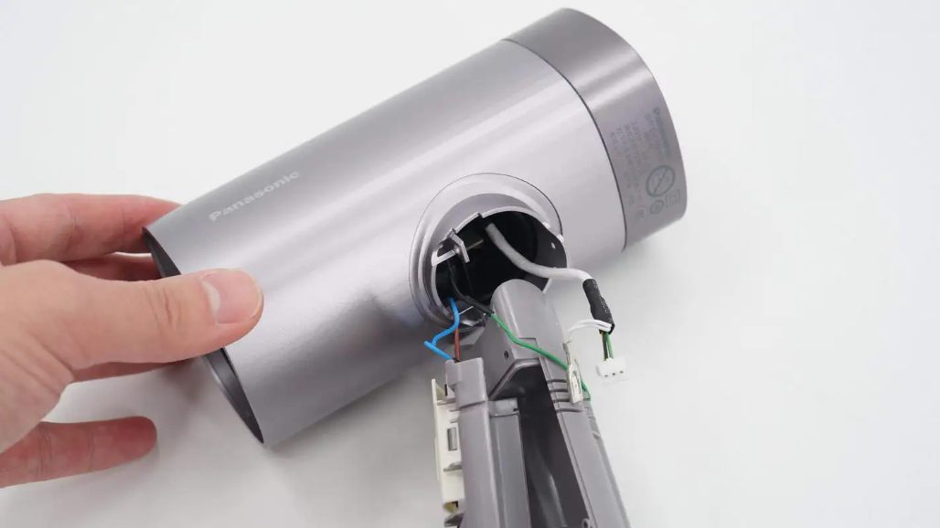

![拆解报告:Panasonic松下电器1200W电吹风EH-NW90-充电头网](https://static.chongdiantou.com/wp-content/uploads/2024/07/2024071208551661.png?x-oss-process=style/cdt800w)

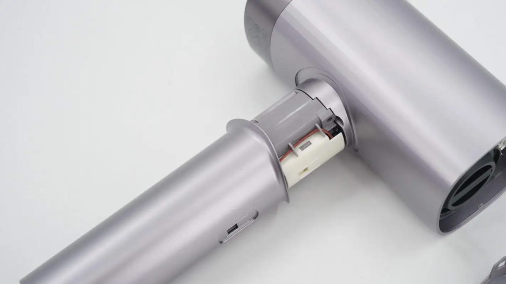

手柄与电吹风头部通过螺丝固定。
![拆解报告:Panasonic松下电器1200W电吹风EH-NW90-充电头网](https://static.chongdiantou.com/wp-content/uploads/2024/07/2024071208553274.png?x-oss-process=style/cdt800w)

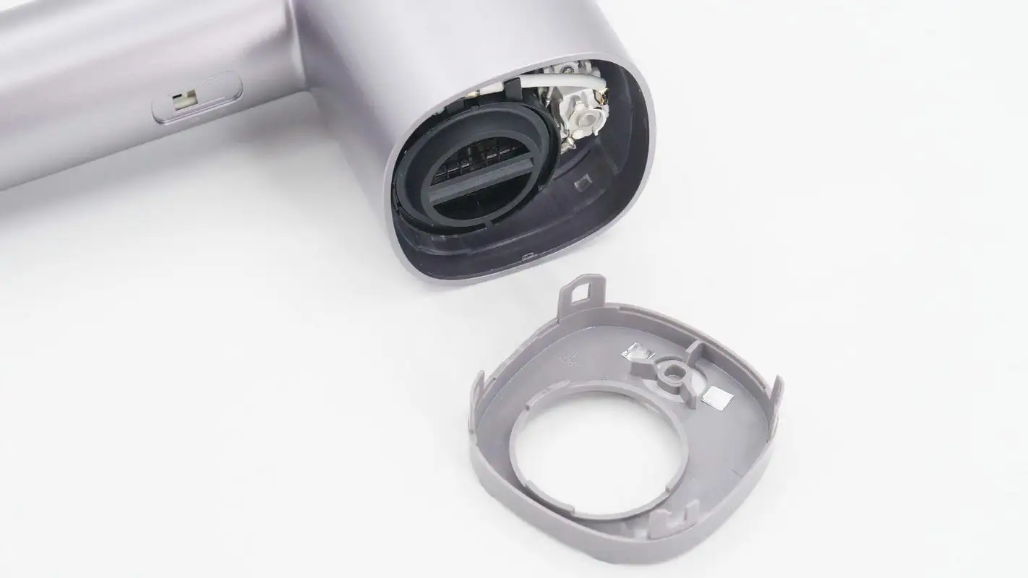

拆下电吹风头部外壳。
![拆解报告:Panasonic松下电器1200W电吹风EH-NW90-充电头网](https://static.chongdiantou.com/wp-content/uploads/2024/07/2024071208554738.png?x-oss-process=style/cdt800w)

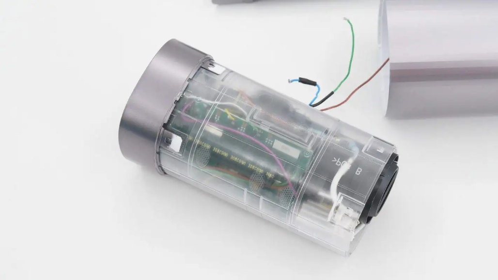

电风机内部组件采用透明壳体固定。

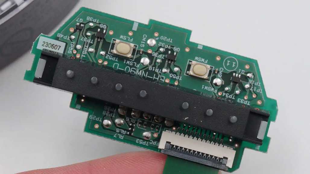

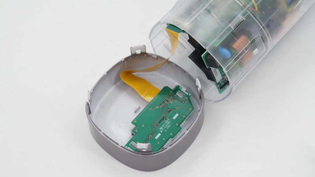

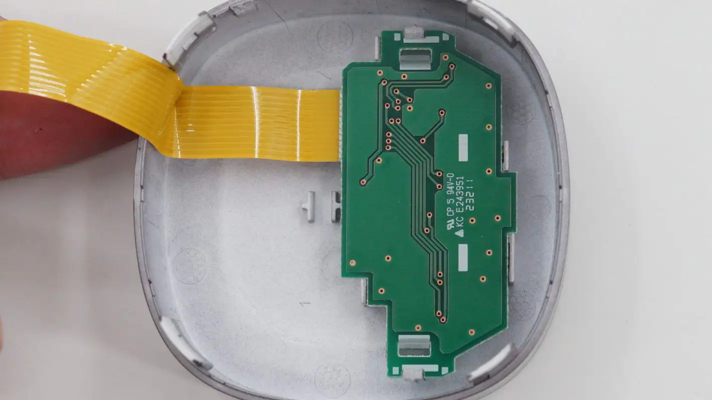

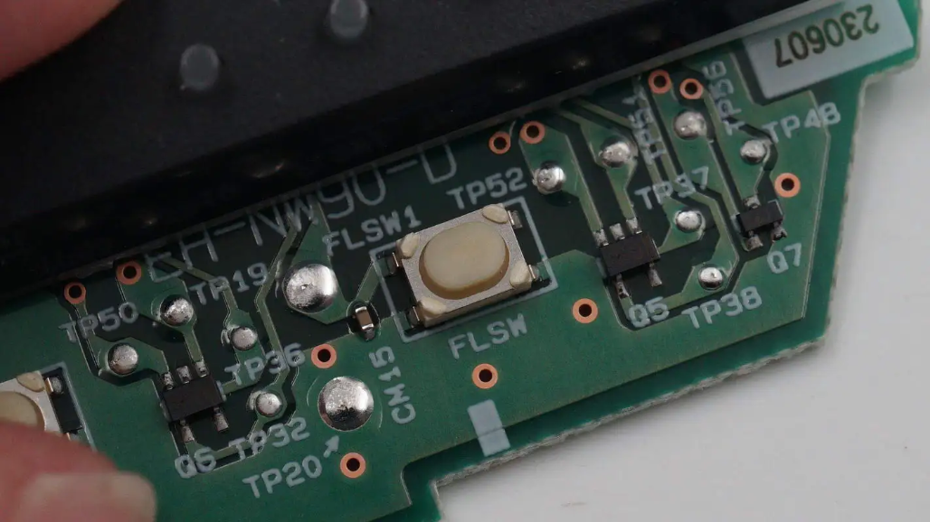

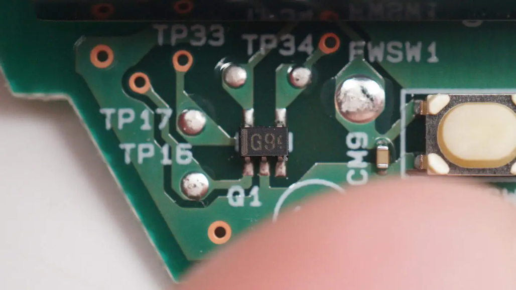

在尾部壳体设有小板焊接指示灯和按键。
![拆解报告:Panasonic松下电器1200W电吹风EH-NW90-充电头网](https://static.chongdiantou.com/wp-content/uploads/2024/07/2024071208564033.png?x-oss-process=style/cdt800w)

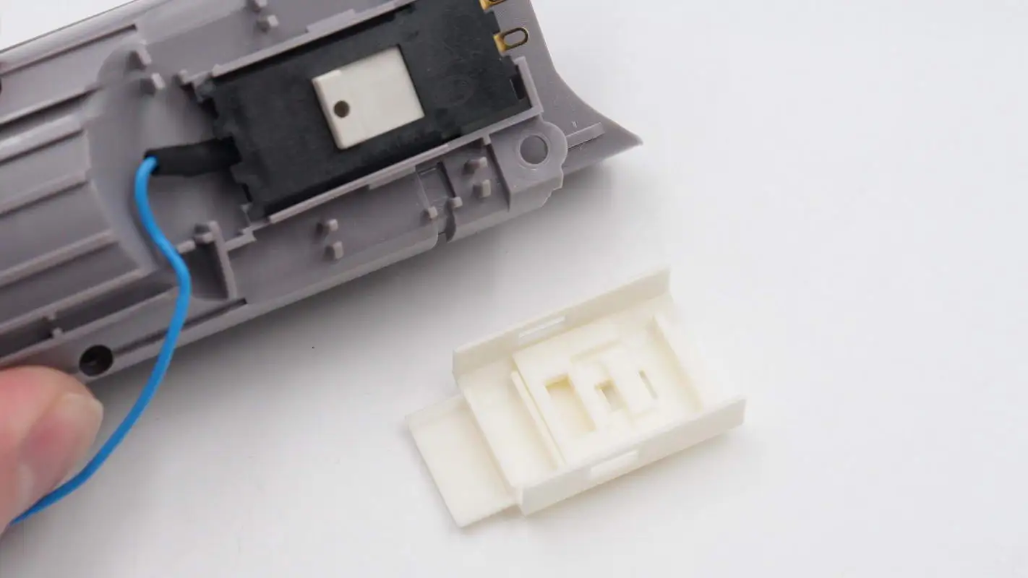

小板通过卡扣固定在壳体内部。
![拆解报告:Panasonic松下电器1200W电吹风EH-NW90-充电头网](https://static.chongdiantou.com/wp-content/uploads/2024/07/2024071208565471.png?x-oss-process=style/cdt800w)

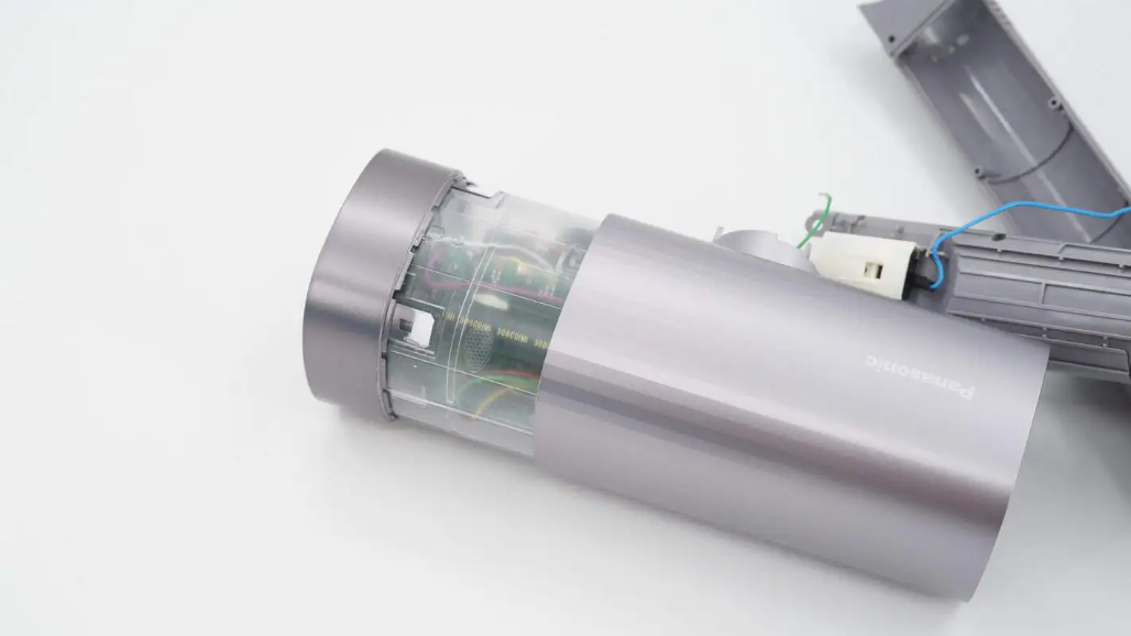

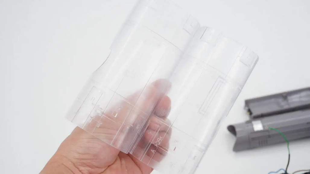

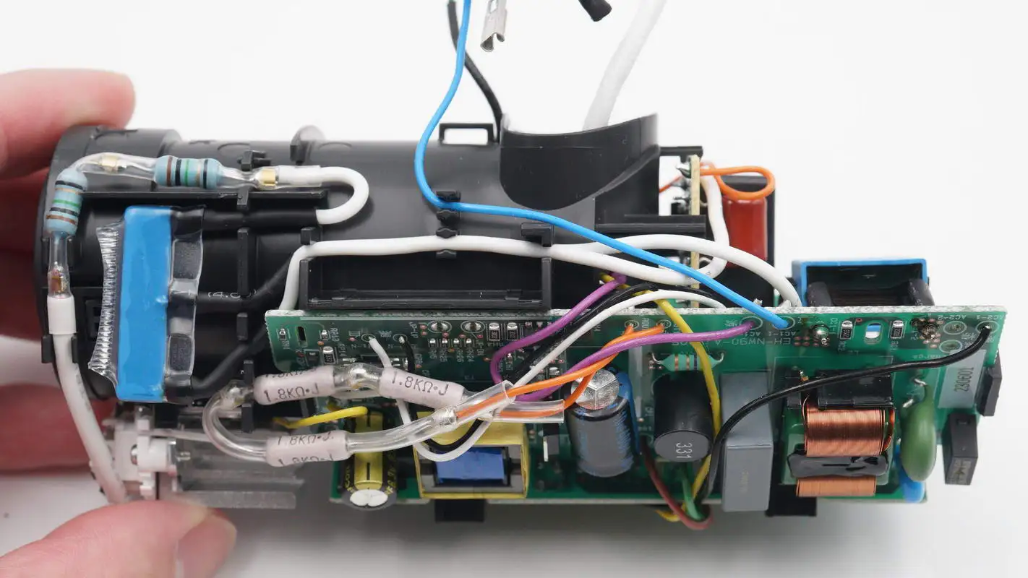

拆下透明外壳,在内部固定发热丝结构和PCBA模块。
![拆解报告:Panasonic松下电器1200W电吹风EH-NW90-充电头网](https://static.chongdiantou.com/wp-content/uploads/2024/07/2024071208570086.png?x-oss-process=style/cdt800w)
两片透明外壳特写,通过卡扣固定。
![拆解报告:Panasonic松下电器1200W电吹风EH-NW90-充电头网](https://static.chongdiantou.com/wp-content/uploads/2024/07/2024071208570826.png?x-oss-process=style/cdt800w)

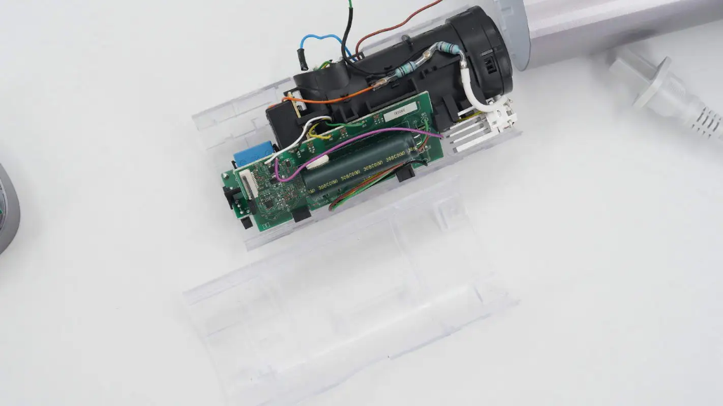

其中黑色发热丝结构周围设有连接线,外侧设有PCBA模块。
![拆解报告:Panasonic松下电器1200W电吹风EH-NW90-充电头网](https://static.chongdiantou.com/wp-content/uploads/2024/07/2024071208571919.png?x-oss-process=style/cdt800w)
发热丝结构侧面固定PCBA模块。
![拆解报告:Panasonic松下电器1200W电吹风EH-NW90-充电头网](https://static.chongdiantou.com/wp-content/uploads/2024/07/2024071208573394.png?x-oss-process=style/cdt800w)

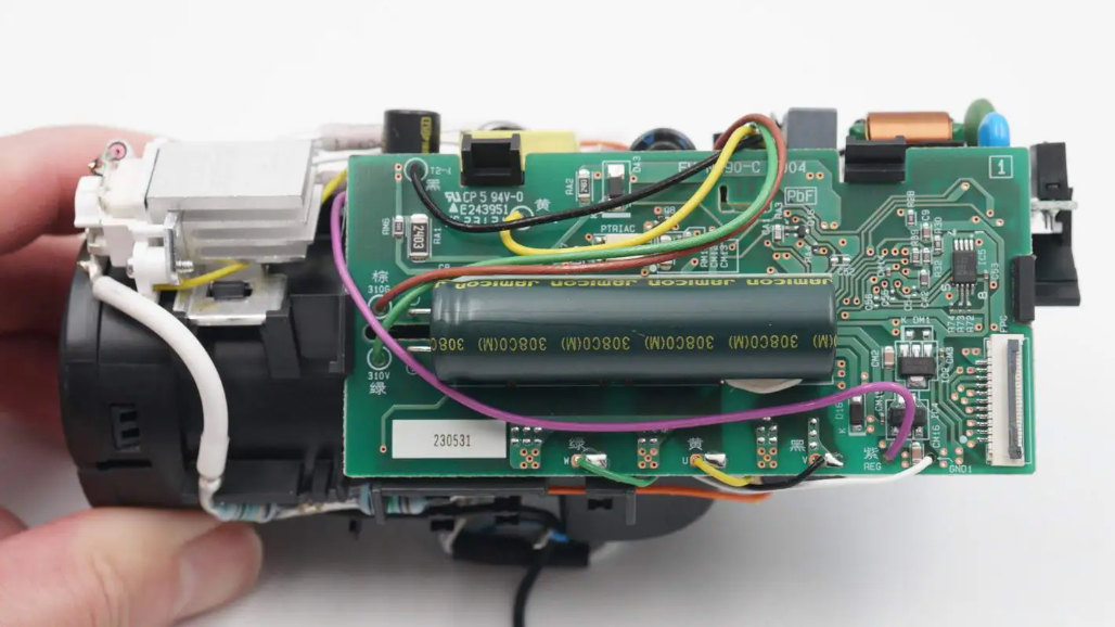

在发热丝支架顶部为纳诺怡机构的散热片,右侧为两块PCBA模块,分别用于开关电源和电机运行控制。
![拆解报告:Panasonic松下电器1200W电吹风EH-NW90-充电头网](https://static.chongdiantou.com/wp-content/uploads/2024/07/2024071208574648.png?x-oss-process=style/cdt800w)
在侧面电机运行控制板上焊接一颗大体积电解电容。
![拆解报告:Panasonic松下电器1200W电吹风EH-NW90-充电头网](https://static.chongdiantou.com/wp-content/uploads/2024/07/2024071208580023.png?x-oss-process=style/cdt800w)
导线连接电阻,通过支架固定,外套热缩管绝缘。
![拆解报告:Panasonic松下电器1200W电吹风EH-NW90-充电头网](https://static.chongdiantou.com/wp-content/uploads/2024/07/2024071208580835.png?x-oss-process=style/cdt800w)

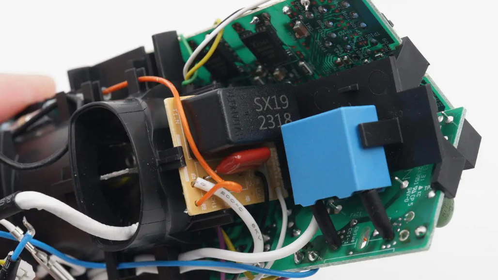

在内部设有纳诺怡的升压电路,PCB通过立体支架支撑固定。
![拆解报告:Panasonic松下电器1200W电吹风EH-NW90-充电头网](https://static.chongdiantou.com/wp-content/uploads/2024/07/2024071208582275.png?x-oss-process=style/cdt800w)

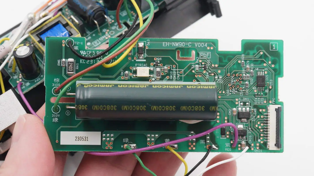

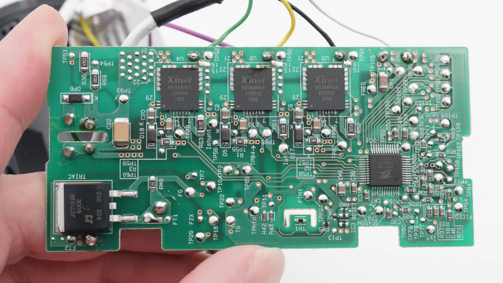

电机驱动板一览,左侧接线用于为驱动板供电,在中间位置焊接一颗电解电容,下方为连接电机的导线,右侧设有排线用于连接尾部的指示灯和按键小板。
![拆解报告:Panasonic松下电器1200W电吹风EH-NW90-充电头网](https://static.chongdiantou.com/wp-content/uploads/2024/07/2024071208583575.png?x-oss-process=style/cdt800w)

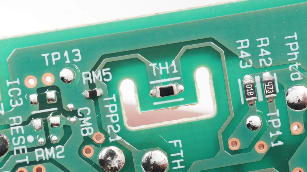

另一面焊接三颗半桥芯片,左下角焊接控制发热丝的可控硅,右下角焊接驱动MCU,并设有热敏电阻进行环境温度检测,进行风温补偿。
![拆解报告:Panasonic松下电器1200W电吹风EH-NW90-充电头网](https://static.chongdiantou.com/wp-content/uploads/2024/07/2024071208585267.png?x-oss-process=style/cdt800w)

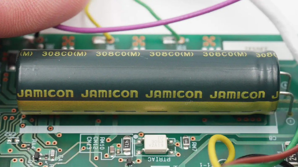

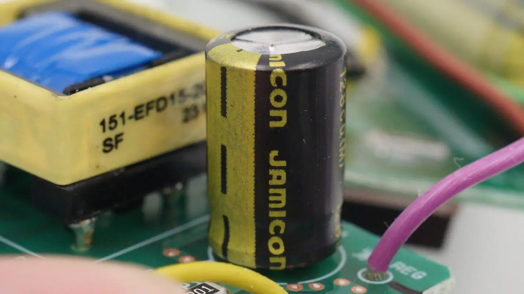

高压电解电容来自JAMICON凯美。
![拆解报告:Panasonic松下电器1200W电吹风EH-NW90-充电头网](https://static.chongdiantou.com/wp-content/uploads/2024/07/2024071208590573.png?x-oss-process=style/cdt800w)
规格为120μF400V。

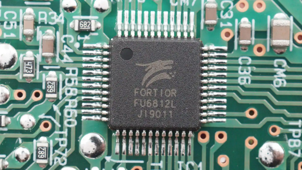

电机驱动芯片来自峰岹,型号FU6812L,内置电机专用引擎ME和8051内核,通过ME硬件自动完成电机FOC或BLDC运算控制,内置8051内核用于参数配置和日常事务处理,具备PWM驱动信号输出,采用LQFP48封装。
![拆解报告:Panasonic松下电器1200W电吹风EH-NW90-充电头网](https://static.chongdiantou.com/wp-content/uploads/2024/07/2024071208594060.png?x-oss-process=style/cdt800w)

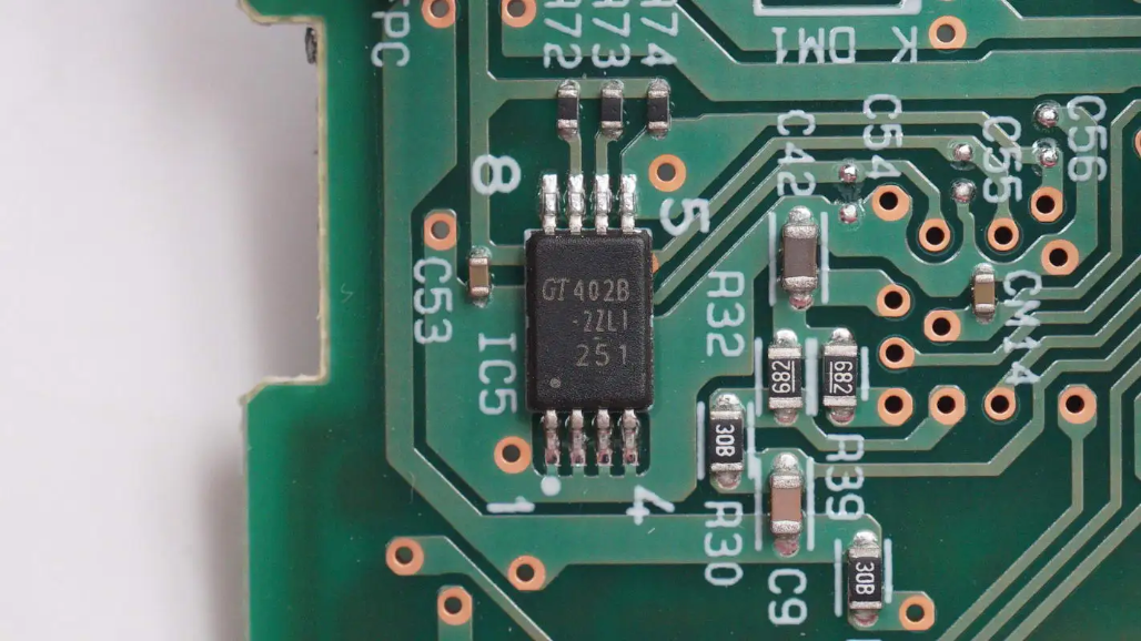

24C02存储器用于存储参数配置。
![拆解报告:Panasonic松下电器1200W电吹风EH-NW90-充电头网](https://static.chongdiantou.com/wp-content/uploads/2024/07/2024071209005133.jpg?x-oss-process=style/cdt800w)

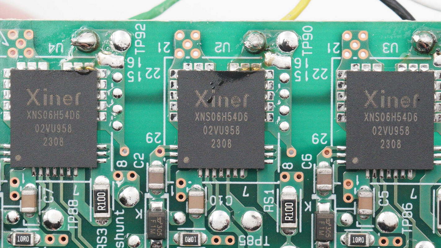

电机驱动芯片来自Xiner芯能半导体,型号XNS06H54D6,内部集成6A 600V IGBT,快恢复二极管,自举二极管和高压半桥驱动器,开关频率20KHz,采用PQFN8*9封装。
![拆解报告:Panasonic松下电器1200W电吹风EH-NW90-充电头网](https://static.chongdiantou.com/wp-content/uploads/2024/07/2024071209011496.jpg?x-oss-process=style/cdt800w)

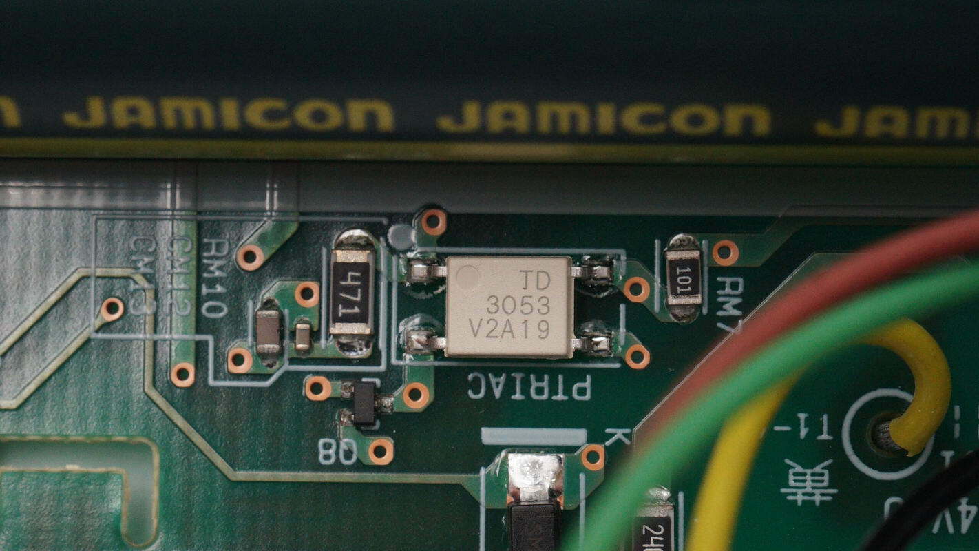

可控硅驱动光耦来自天电光电,型号TDM3053,采用SOP4封装。
![拆解报告:Panasonic松下电器1200W电吹风EH-NW90-充电头网](https://static.chongdiantou.com/wp-content/uploads/2024/07/2024071209012732.png?x-oss-process=style/cdt800w)

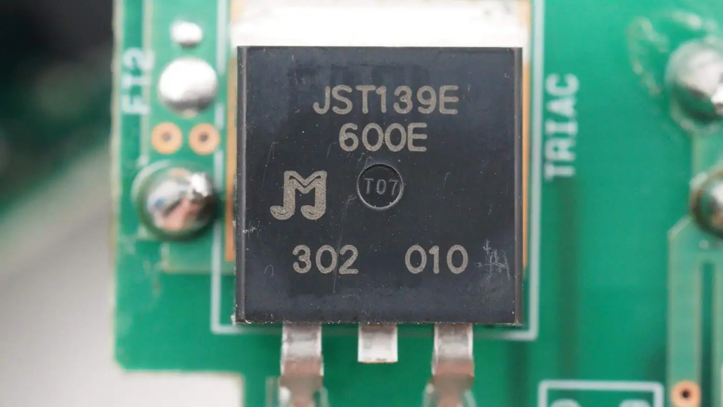

可控硅来自捷捷微,型号JST139E-600E,规格为16A 600V,采用TO-263封装。
![拆解报告:Panasonic松下电器1200W电吹风EH-NW90-充电头网](https://static.chongdiantou.com/wp-content/uploads/2024/07/2024071209014152.png?x-oss-process=style/cdt800w)

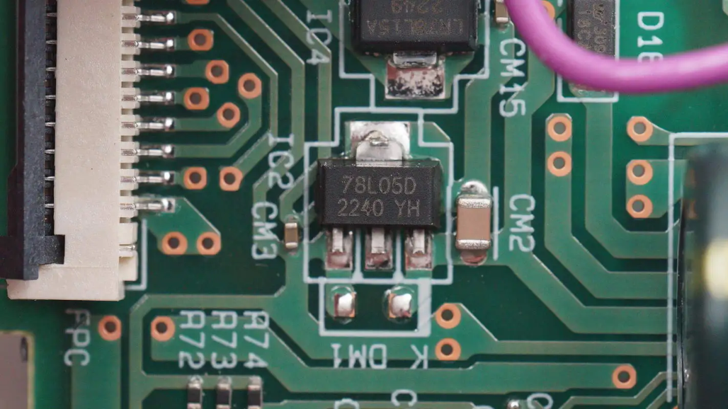

另一颗三端稳压器型号7805D,固定5V输出。

热敏电阻用于检测进气温度,进行环境温度补偿。

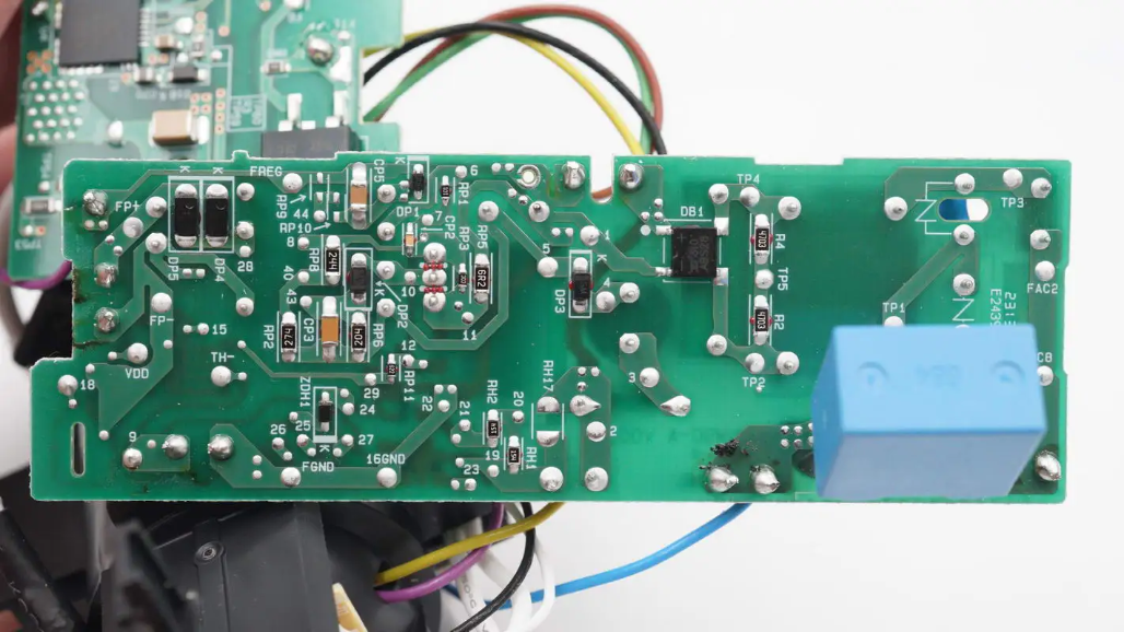

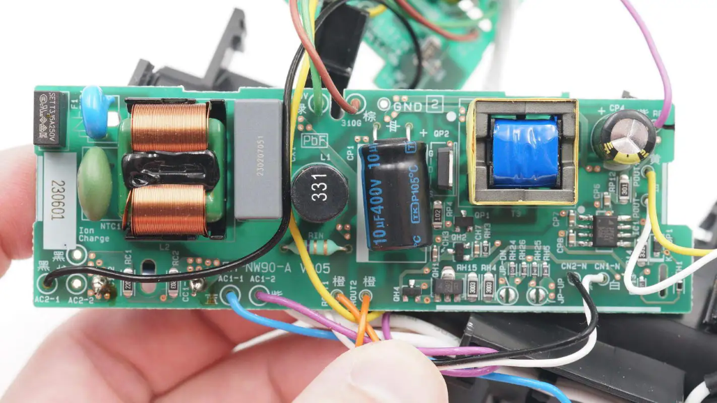

电源板正面一览,左侧设有保险丝,NTC热敏电阻,压敏电阻,共模电感,安规X2电容。右侧设有滤波电感,高压滤波电容,变压器和低压滤波电容。
![拆解报告:Panasonic松下电器1200W电吹风EH-NW90-充电头网](https://static.chongdiantou.com/wp-content/uploads/2024/07/2024071209032640.png?x-oss-process=style/cdt800w)
PCBA模块背面设有安规X2电容,整流桥和整流二极管。
![拆解报告:Panasonic松下电器1200W电吹风EH-NW90-充电头网](https://static.chongdiantou.com/wp-content/uploads/2024/07/2024071209033748.png?x-oss-process=style/cdt800w)

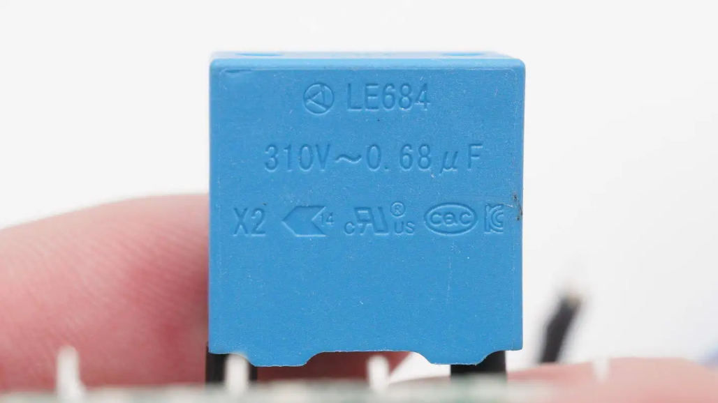

安规X2电容来自OKAYA冈谷,规格为0.68μF。

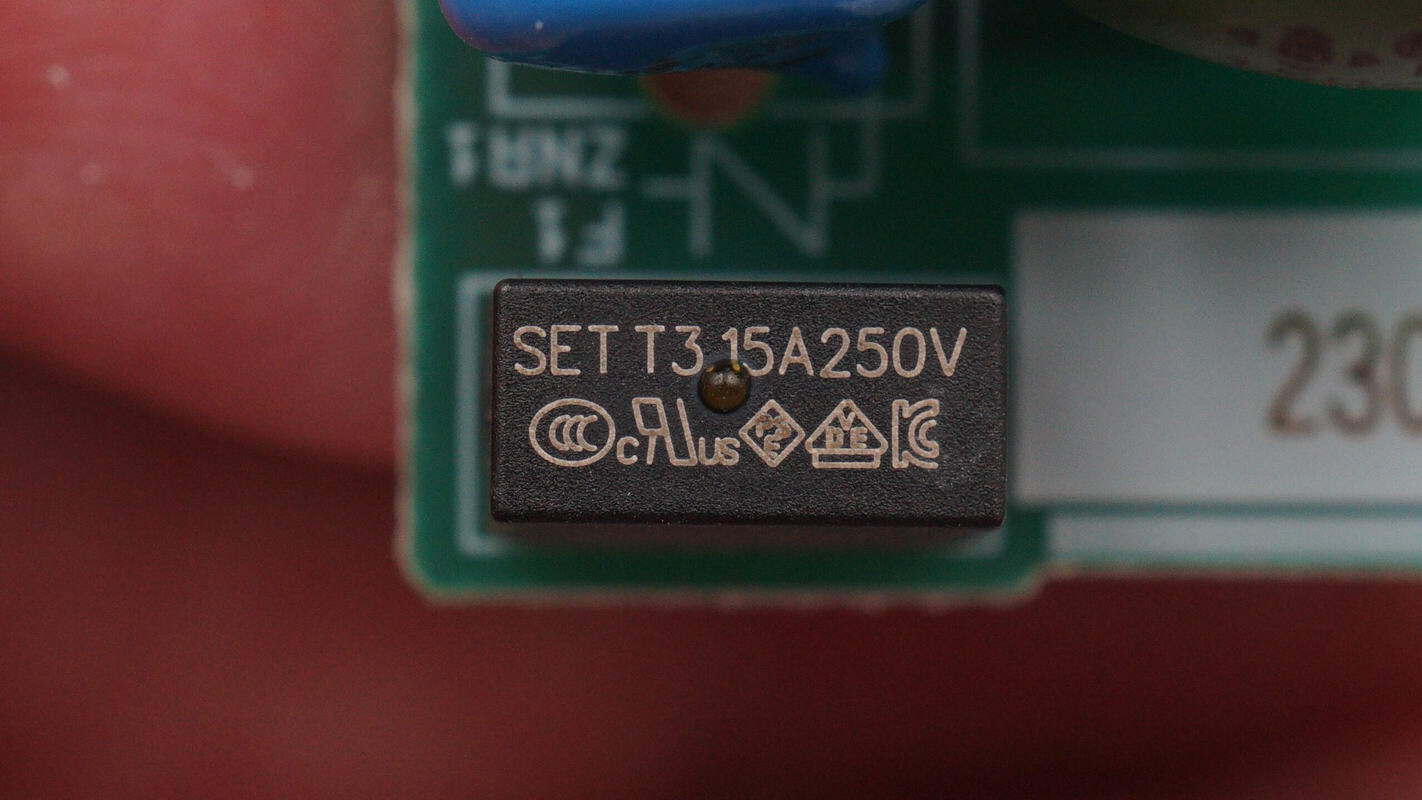

保险丝规格为3.15A250V。

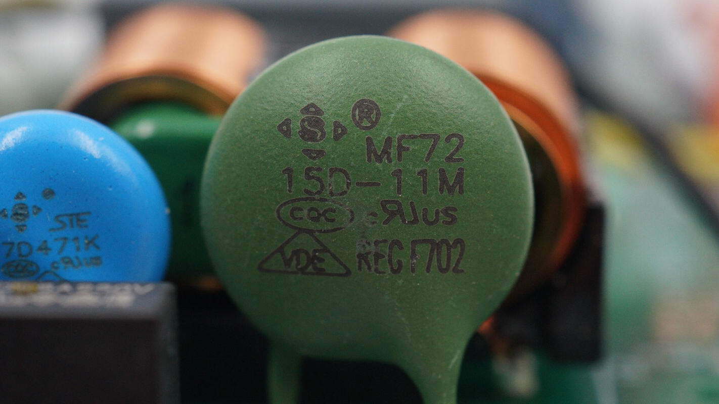

NTC热敏电阻来自时恒,为MF72系列,规格为15D-11M。
![拆解报告:Panasonic松下电器1200W电吹风EH-NW90-充电头网](https://static.chongdiantou.com/wp-content/uploads/2024/07/2024071209060470008128.jpg?x-oss-process=style/cdt800w)

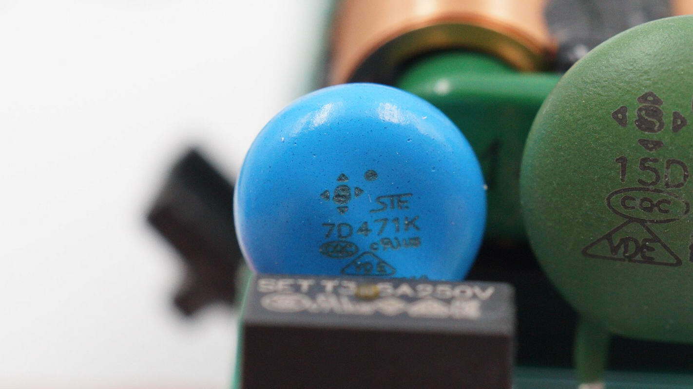

压敏电阻来自STE松田电子,型号7D-471K,用于吸收过压浪涌。

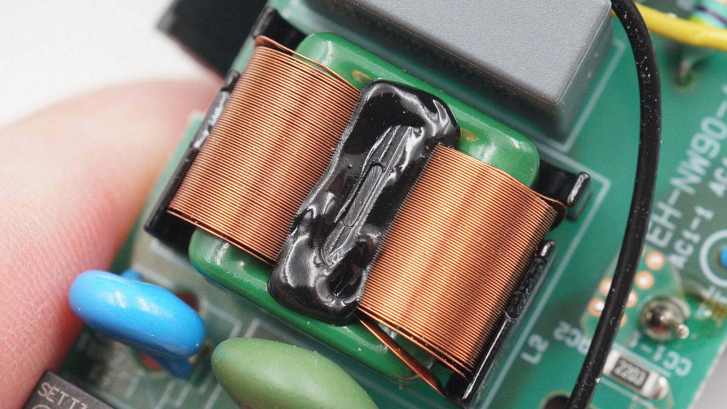

共模电感采用扁铜线绕制,底部设有绝缘支架。
![拆解报告:Panasonic松下电器1200W电吹风EH-NW90-充电头网](https://static.chongdiantou.com/wp-content/uploads/2024/07/2024071209072757636772.jpg?x-oss-process=style/cdt800w)

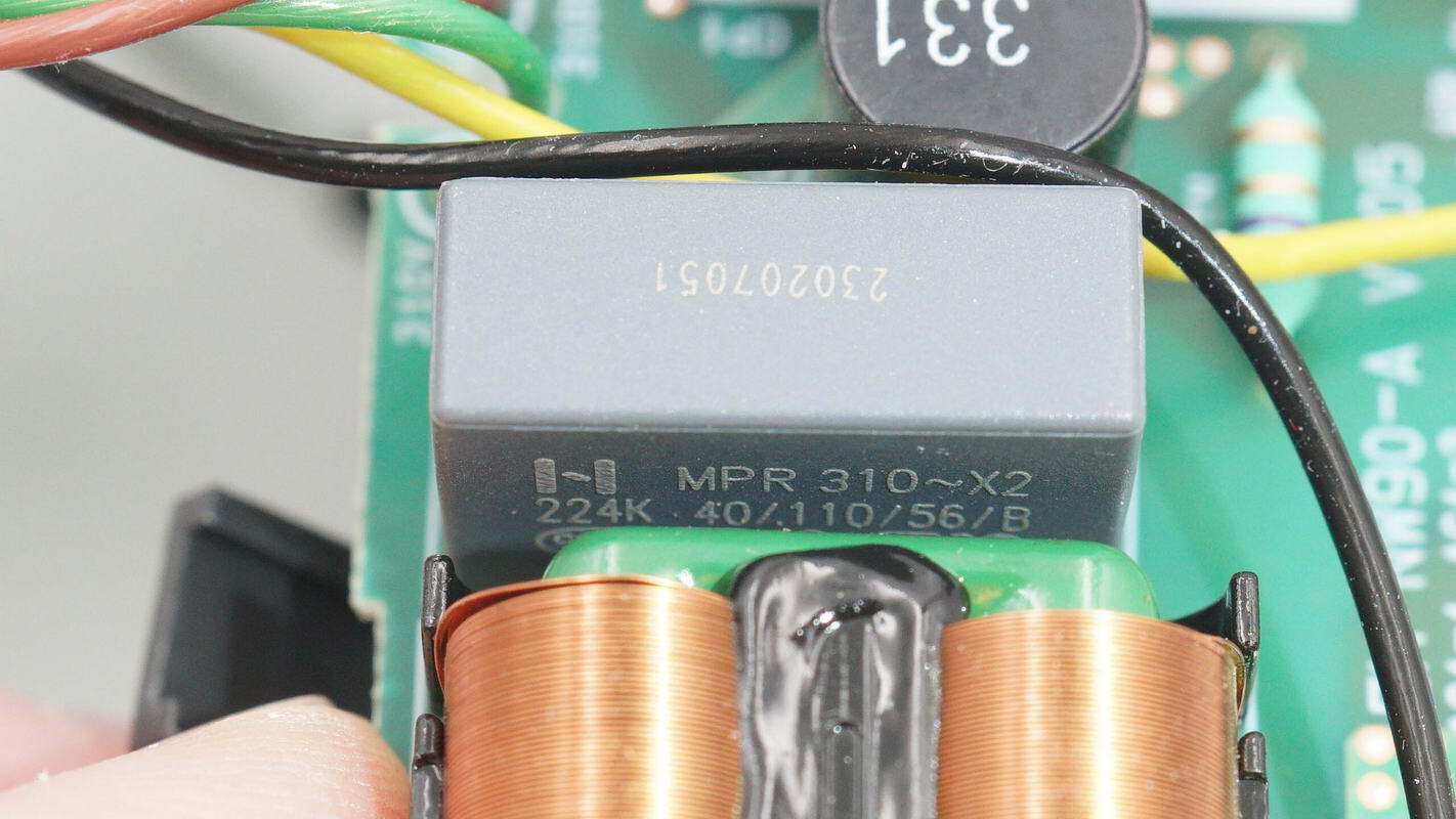

另一颗安规X2电容来自六和,规格为0.22μF。
![拆解报告:Panasonic松下电器1200W电吹风EH-NW90-充电头网](https://static.chongdiantou.com/wp-content/uploads/2024/07/2024071209091880257187.jpg?x-oss-process=style/cdt800w)

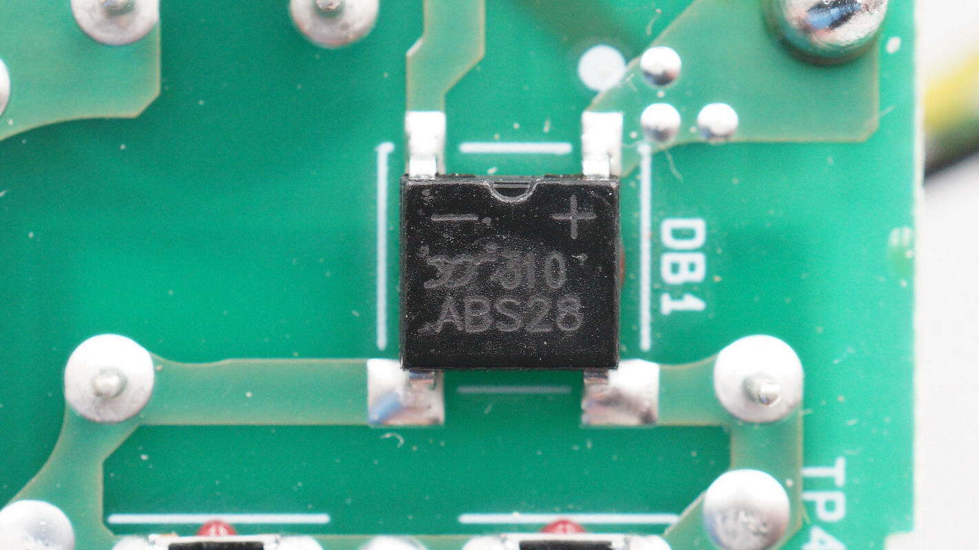

整流桥来自YJ扬杰科技,型号ABS28,规格为2A 800V,采用ABS封装。

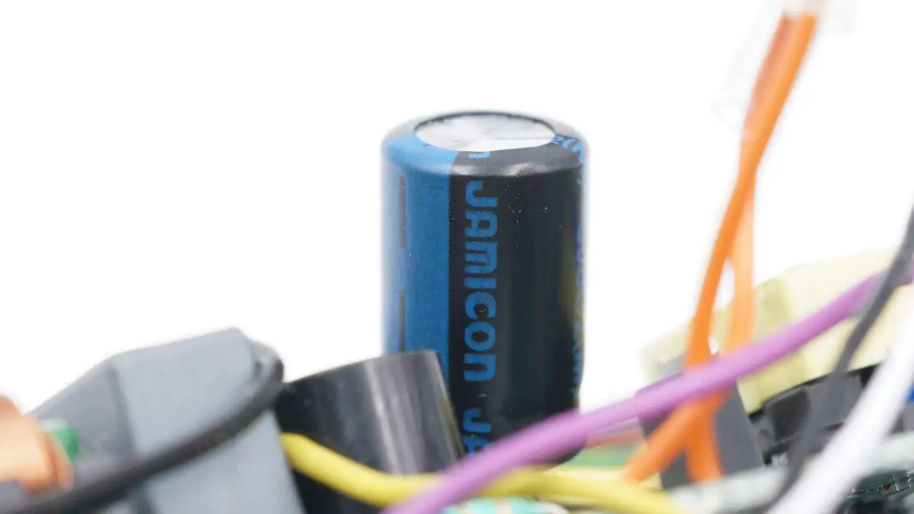

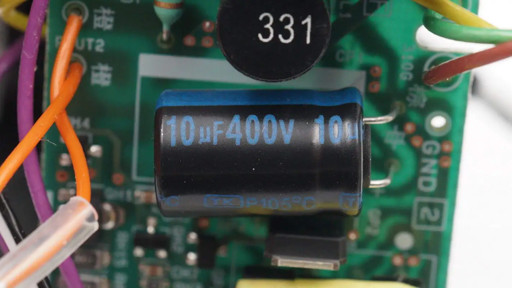

高压滤波电容来自JAMICON凯美。
![拆解报告:Panasonic松下电器1200W电吹风EH-NW90-充电头网](https://static.chongdiantou.com/wp-content/uploads/2024/07/2024071209120373.png?x-oss-process=style/cdt800w)
规格为10μF400V。
![拆解报告:Panasonic松下电器1200W电吹风EH-NW90-充电头网](https://static.chongdiantou.com/wp-content/uploads/2024/07/2024071209121787.png?x-oss-process=style/cdt800w)

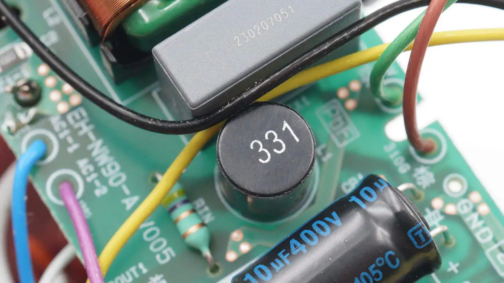

丝印331的滤波电感特写。
![拆解报告:Panasonic松下电器1200W电吹风EH-NW90-充电头网](https://static.chongdiantou.com/wp-content/uploads/2024/07/2024071209123798.png?x-oss-process=style/cdt800w)

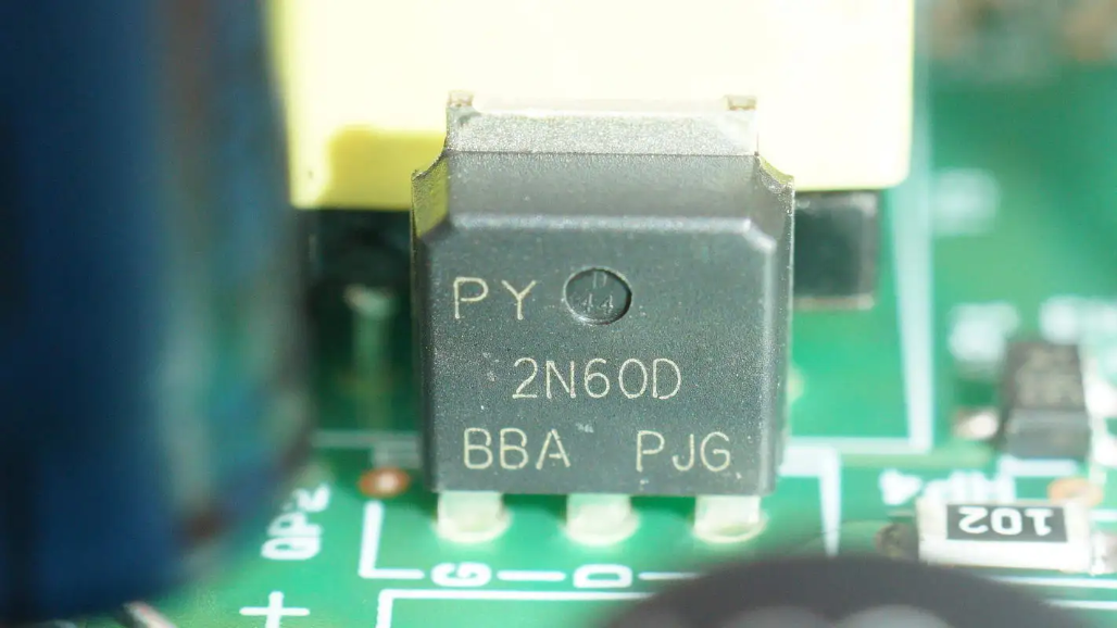

初级开关管来自PY平伟,型号2N60D,NMOS,耐压600V,导阻3.95Ω,采用TO-251-3L封装。

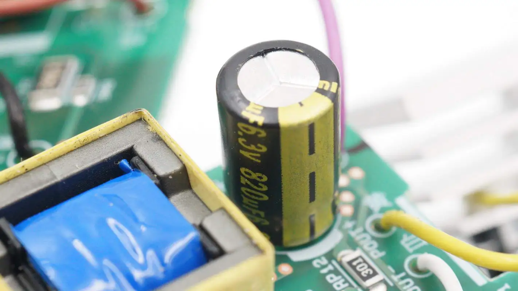

输出滤波电容来自JAMICON凯美。
![拆解报告:Panasonic松下电器1200W电吹风EH-NW90-充电头网](https://static.chongdiantou.com/wp-content/uploads/2024/07/2024071209130672.png?x-oss-process=style/cdt800w)
规格为820μF6.3V。

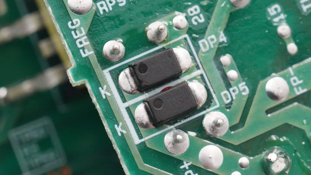

两颗整流管丝印S1,并联连接。
![拆解报告:Panasonic松下电器1200W电吹风EH-NW90-充电头网](https://static.chongdiantou.com/wp-content/uploads/2024/07/2024071209134213.png?x-oss-process=style/cdt800w)

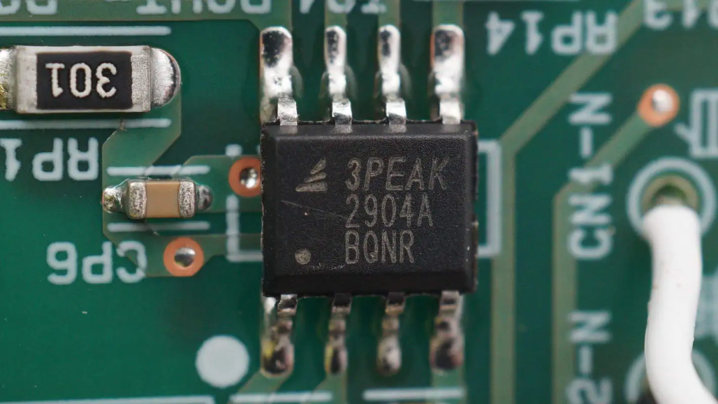

3PEAK思瑞浦LM2904A双运放特写。

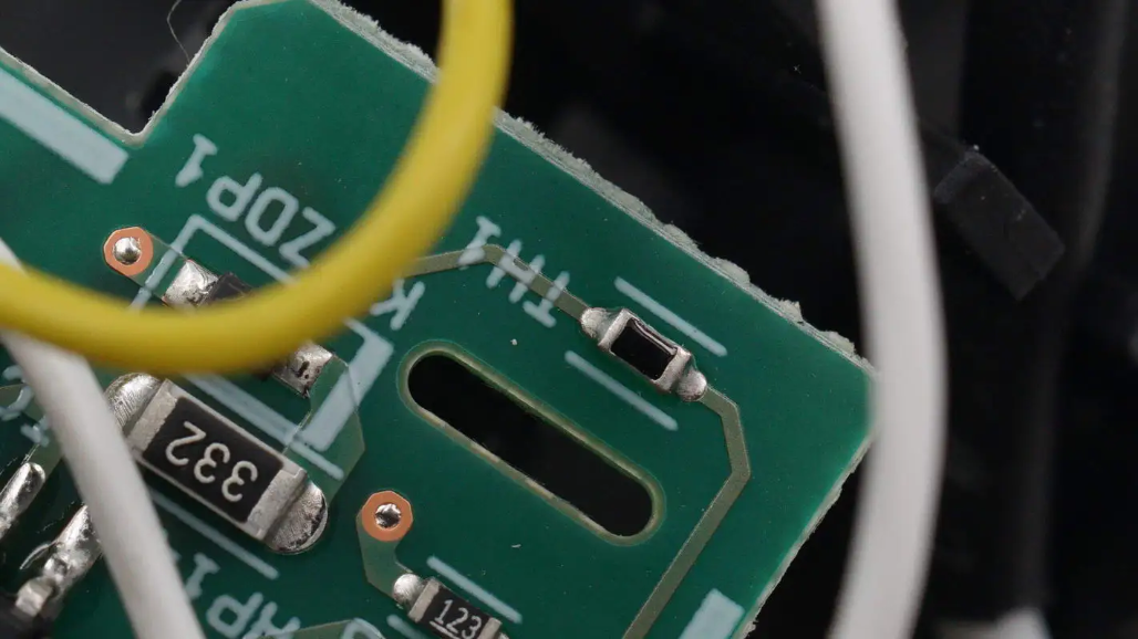

用于检测温度的热敏电阻特写。

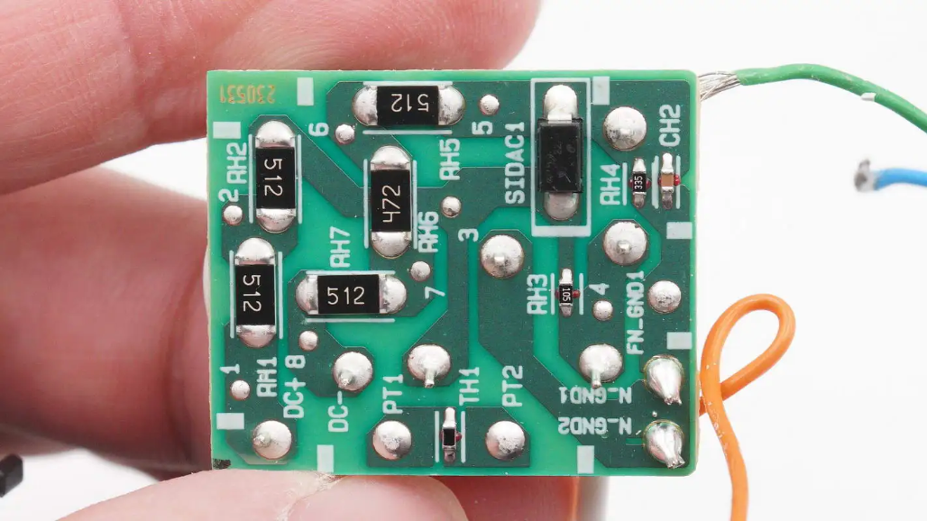

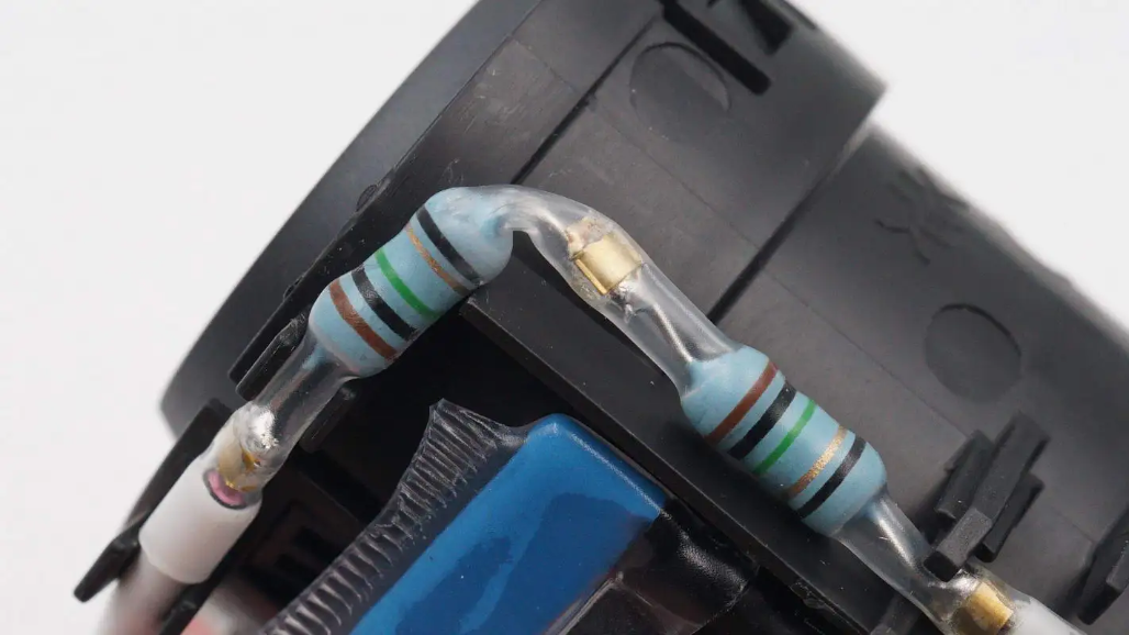

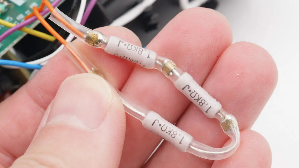

三颗1.8KΩ电阻串联,外套热缩管绝缘。
![拆解报告:Panasonic松下电器1200W电吹风EH-NW90-充电头网](https://static.chongdiantou.com/wp-content/uploads/2024/07/2024071209145127.png?x-oss-process=style/cdt800w)

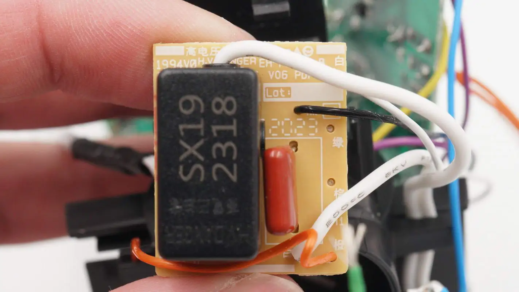

用于纳诺怡机构的升压小板特写,焊接升压模块和薄膜电容。
![拆解报告:Panasonic松下电器1200W电吹风EH-NW90-充电头网](https://static.chongdiantou.com/wp-content/uploads/2024/07/2024071209152141.png?x-oss-process=style/cdt800w)

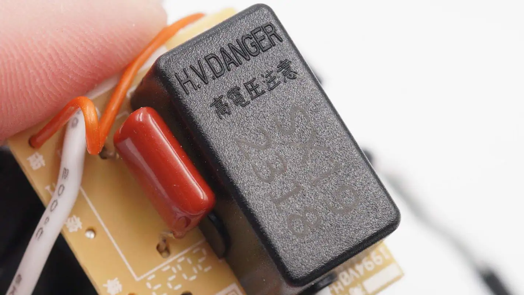

壳体印有高电压注意字样。
![拆解报告:Panasonic松下电器1200W电吹风EH-NW90-充电头网](https://static.chongdiantou.com/wp-content/uploads/2024/07/2024071209154738.png?x-oss-process=style/cdt800w)

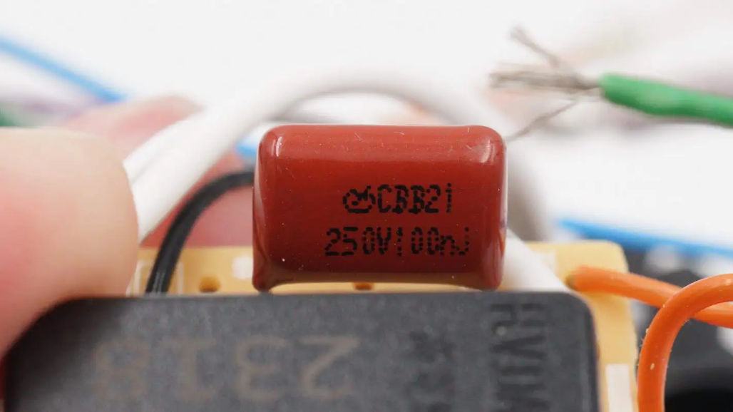

薄膜电容规格为1μF250V。
![拆解报告:Panasonic松下电器1200W电吹风EH-NW90-充电头网](https://static.chongdiantou.com/wp-content/uploads/2024/07/2024071209165978.png?x-oss-process=style/cdt800w)
小板背面焊接限流电阻,高压触发二极管。

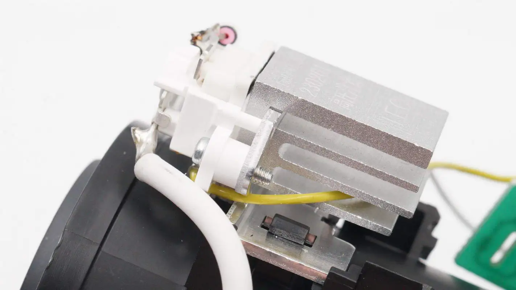

纳诺怡机构通过骨架上的卡扣固定。
![拆解报告:Panasonic松下电器1200W电吹风EH-NW90-充电头网](https://static.chongdiantou.com/wp-content/uploads/2024/07/2024071209173010.png?x-oss-process=style/cdt800w)
纳诺怡发射口特写,金属电极采用热熔固定。
![拆解报告:Panasonic松下电器1200W电吹风EH-NW90-充电头网](https://static.chongdiantou.com/wp-content/uploads/2024/07/2024071209174337.png?x-oss-process=style/cdt800w)

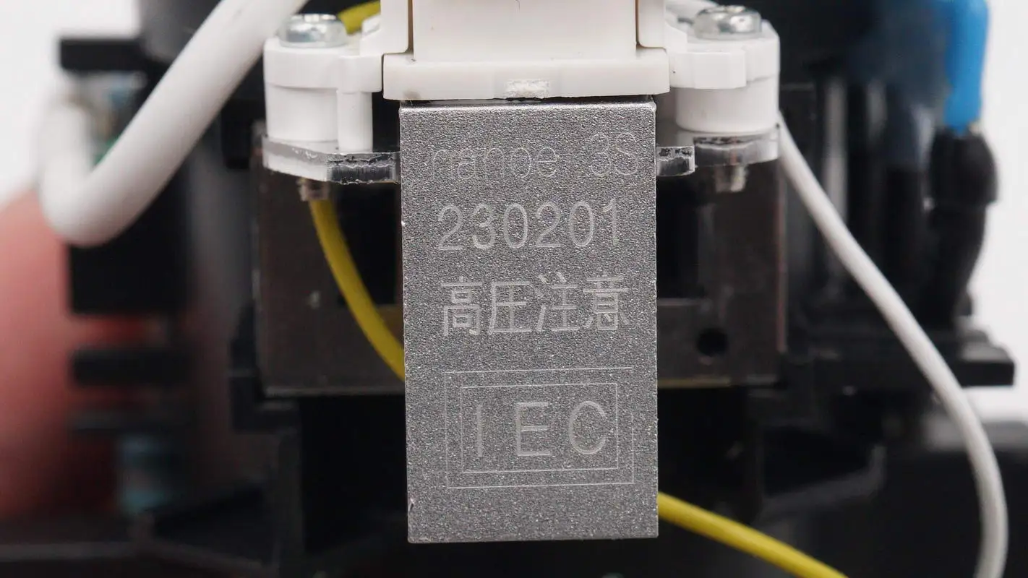

散热片印有nanoe 3S和高压注意字样。
![拆解报告:Panasonic松下电器1200W电吹风EH-NW90-充电头网](https://static.chongdiantou.com/wp-content/uploads/2024/07/2024071209180772.png?x-oss-process=style/cdt800w)
导线焊接连接电阻,并外套绝缘管。
![拆解报告:Panasonic松下电器1200W电吹风EH-NW90-充电头网](https://static.chongdiantou.com/wp-content/uploads/2024/07/2024071209182393.png?x-oss-process=style/cdt800w)

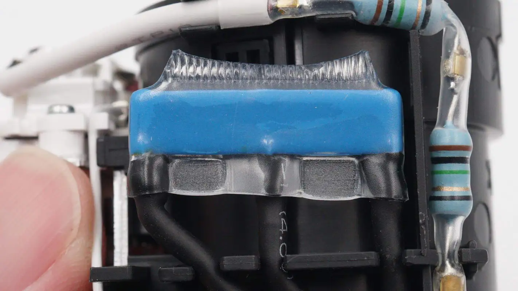

一颗蓝色器件外套透明热缩管绝缘。
![拆解报告:Panasonic松下电器1200W电吹风EH-NW90-充电头网](https://static.chongdiantou.com/wp-content/uploads/2024/07/2024071209190654.png?x-oss-process=style/cdt800w)

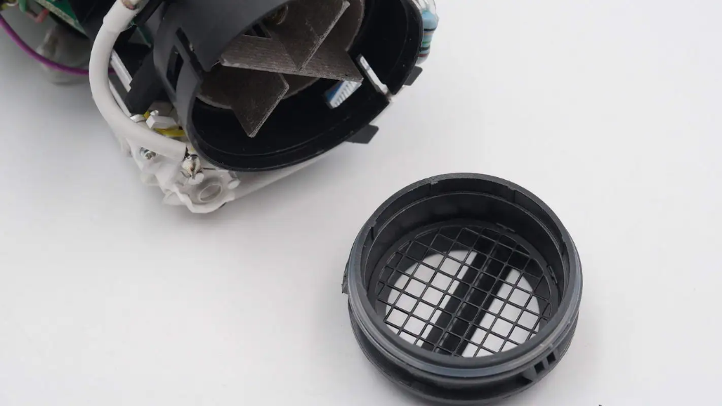

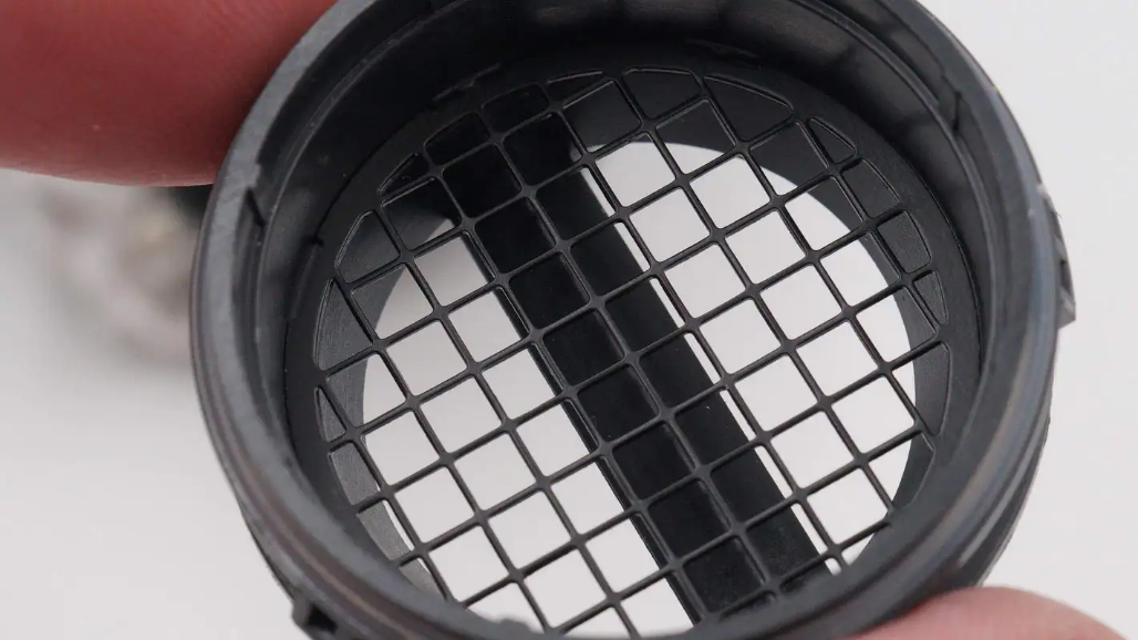

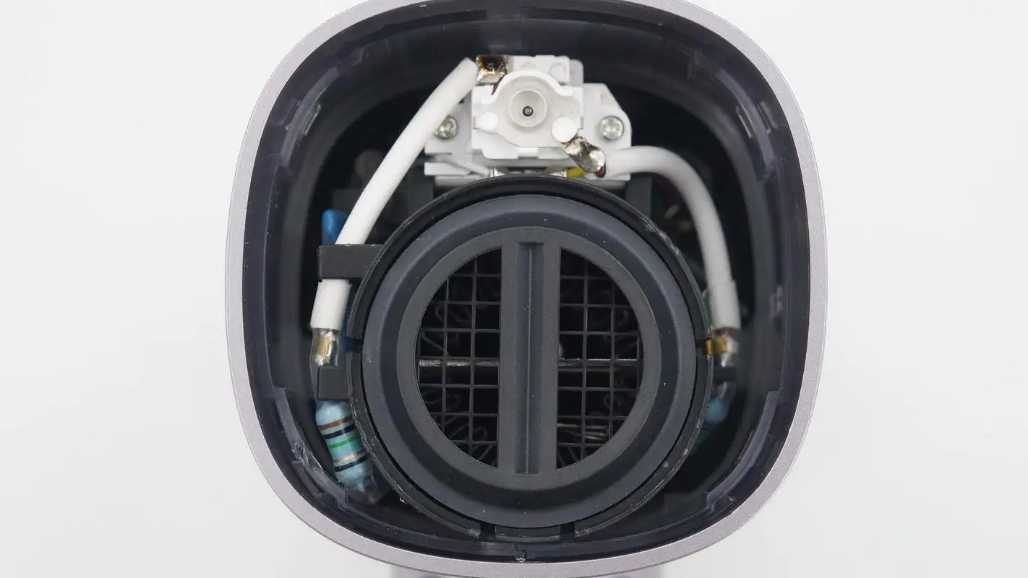

拆掉出风口格栅,格栅对应支架的位置设有密封圈。
![拆解报告:Panasonic松下电器1200W电吹风EH-NW90-充电头网](https://static.chongdiantou.com/wp-content/uploads/2024/07/2024071209191496.png?x-oss-process=style/cdt800w)
内部金属冲压网罩特写。
![拆解报告:Panasonic松下电器1200W电吹风EH-NW90-充电头网](https://static.chongdiantou.com/wp-content/uploads/2024/07/2024071209192768.png?x-oss-process=style/cdt800w)
格栅与支架之间设有密封圈。
![拆解报告:Panasonic松下电器1200W电吹风EH-NW90-充电头网](https://static.chongdiantou.com/wp-content/uploads/2024/07/2024071209202992.jpg?x-oss-process=style/cdt800w)

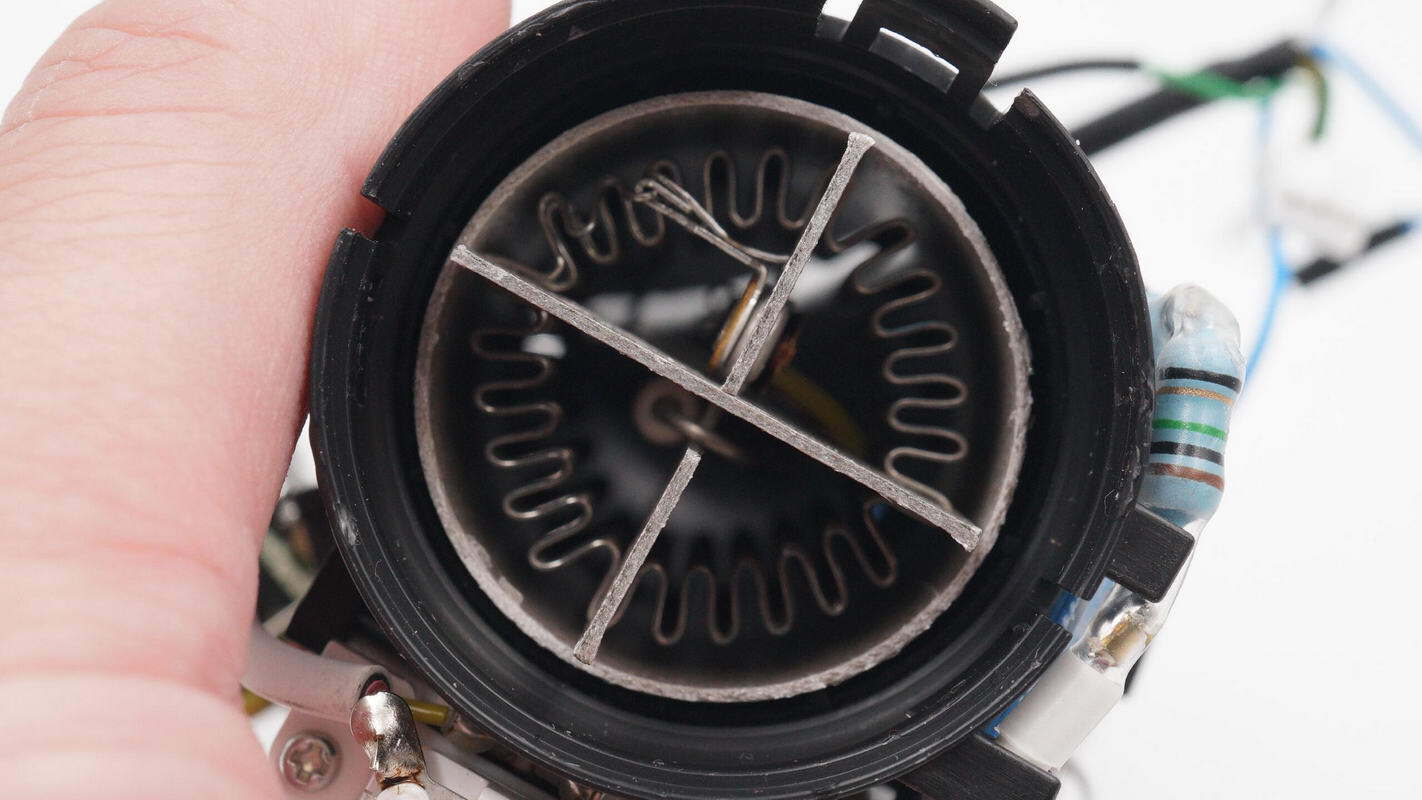

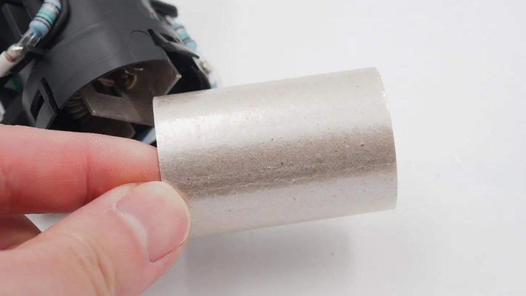

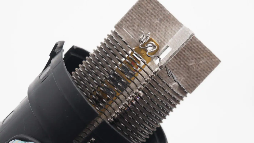

发热丝为蛇形结构,固定在云母骨架上。
![拆解报告:Panasonic松下电器1200W电吹风EH-NW90-充电头网](https://static.chongdiantou.com/wp-content/uploads/2024/07/2024071209202139.png?x-oss-process=style/cdt800w)
发热丝和黑色塑料支架之间设有云母片隔热。
![拆解报告:Panasonic松下电器1200W电吹风EH-NW90-充电头网](https://static.chongdiantou.com/wp-content/uploads/2024/07/2024071209203660.png?x-oss-process=style/cdt800w)
发热丝通过铆接固定。
![拆解报告:Panasonic松下电器1200W电吹风EH-NW90-充电头网](https://static.chongdiantou.com/wp-content/uploads/2024/07/2024071209204766.png?x-oss-process=style/cdt800w)
双金属片温控器来自AuOne欧一温控。
![拆解报告:Panasonic松下电器1200W电吹风EH-NW90-充电头网](https://static.chongdiantou.com/wp-content/uploads/2024/07/2024071209211721.png?x-oss-process=style/cdt800w)

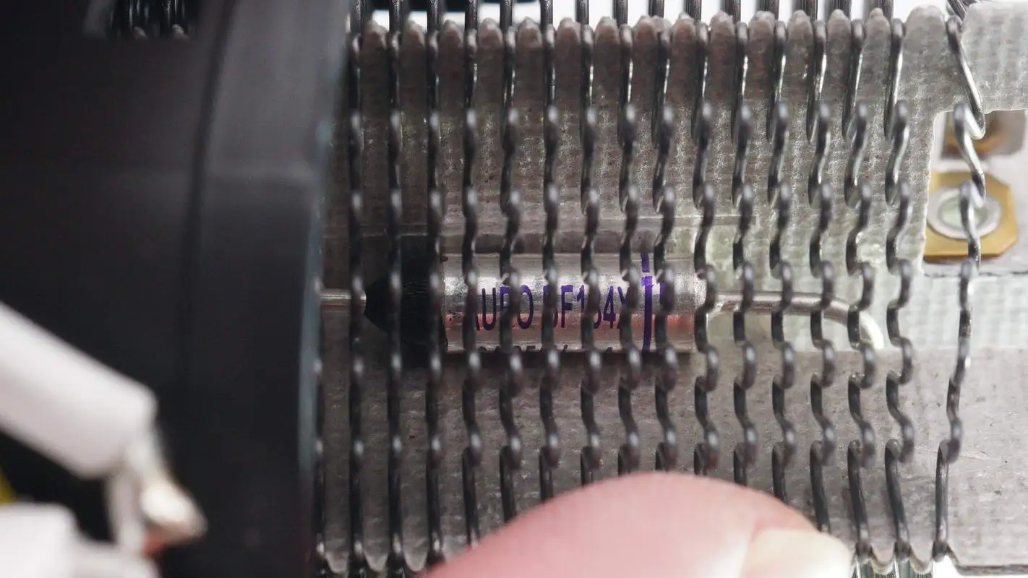

温度保险丝来自AUPO雅宝,用于过热保护。
![拆解报告:Panasonic松下电器1200W电吹风EH-NW90-充电头网](https://static.chongdiantou.com/wp-content/uploads/2024/07/2024071209213261.png?x-oss-process=style/cdt800w)

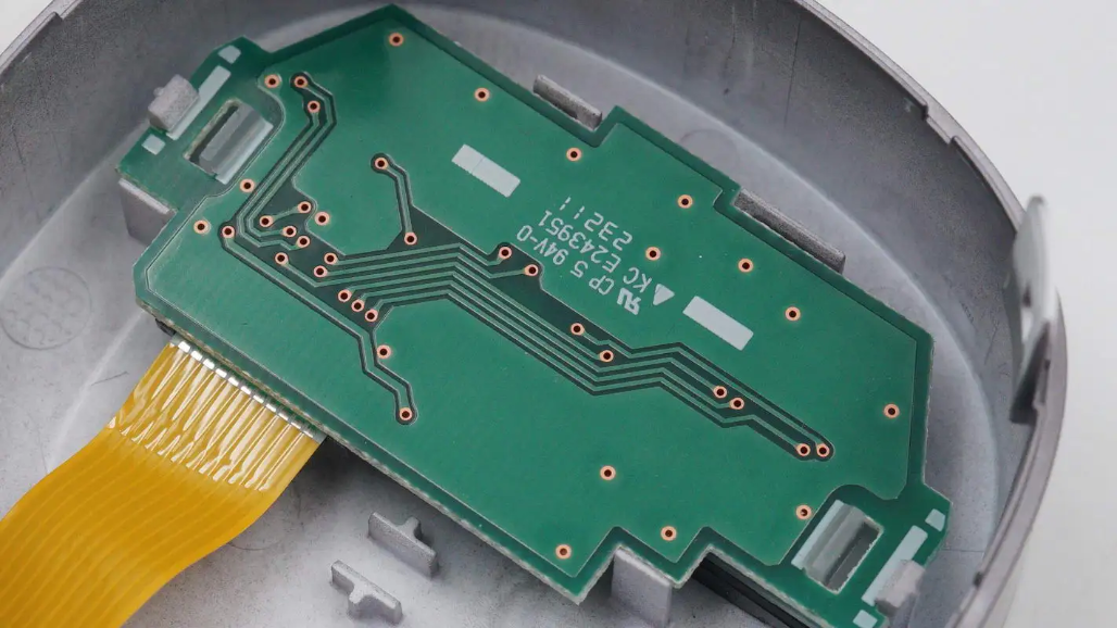

按键和指示灯小板通过卡扣固定。
![拆解报告:Panasonic松下电器1200W电吹风EH-NW90-充电头网](https://static.chongdiantou.com/wp-content/uploads/2024/07/2024071209220097.png?x-oss-process=style/cdt800w)
取下小板,在壳体内部设有指示灯开孔和按钮结构。
![拆解报告:Panasonic松下电器1200W电吹风EH-NW90-充电头网](https://static.chongdiantou.com/wp-content/uploads/2024/07/2024071209221716.png?x-oss-process=style/cdt800w)
指示灯遮光条特写。
![拆解报告:Panasonic松下电器1200W电吹风EH-NW90-充电头网](https://uploader.shimo.im/f/kKGchHGGpiMIr4jf.jpg!thumbnail?accessToken=eyJhbGciOiJIUzI1NiIsImtpZCI6ImRlZmF1bHQiLCJ0eXAiOiJKV1QifQ.eyJleHAiOjE3MjA3NzQzOTIsImZpbGVHVUlEIjoidlZxUk1ZWVFud1VKSkIzeSIsImlhdCI6MTcyMDc3NDA5MiwiaXNzIjoidXBsb2FkZXJfYWNjZXNzX3Jlc291cmNlIiwidXNlcklkIjo5NDIzMzcwN30.czNlwxMlx_Qv5Tjk157Jtnjl8n-R0rFLQcN405rWeMc)
贴片LED指示灯特写。
![拆解报告:Panasonic松下电器1200W电吹风EH-NW90-充电头网](https://static.chongdiantou.com/wp-content/uploads/2024/07/2024071209240151.png?x-oss-process=style/cdt800w)
贴片按键特写。
![拆解报告:Panasonic松下电器1200W电吹风EH-NW90-充电头网](https://static.chongdiantou.com/wp-content/uploads/2024/07/2024071209241423.png?x-oss-process=style/cdt800w)
丝印G9的贴片三极管特写。
![拆解报告:Panasonic松下电器1200W电吹风EH-NW90-充电头网](https://static.chongdiantou.com/wp-content/uploads/2024/07/2024071209242684.png?x-oss-process=style/cdt800w)
滑动开关上面设有塑料滑块。
![拆解报告:Panasonic松下电器1200W电吹风EH-NW90-充电头网](https://static.chongdiantou.com/wp-content/uploads/2024/07/2024071209244076.png?x-oss-process=style/cdt800w)
电源开关来自OTAX欧达可。
![拆解报告:Panasonic松下电器1200W电吹风EH-NW90-充电头网](https://static.chongdiantou.com/wp-content/uploads/2024/07/2024071209245964.png?x-oss-process=style/cdt800w)
全部拆解一览,来张全家福。
松下EH-NW90电吹风内置10万转高速无刷电机,并具备三档风速和四档风温可选。电吹风内置纳诺怡技术,为秀发提供水润光泽,更好保护发丝和头皮,带来不一样的使用体验。电吹风内部还设有智能温控,每秒检测147次温度,实现精确的温度控制。
充电头网通过拆解了解到,松下这款电吹风内部采用两块PCB组成,其中一块PCB为供电电路,另一块PCB用于电机驱动。电吹风内置三相无刷高速电机,采用峰岹FU6812L主控搭配芯能半导体XNS06H54D6半桥驱动芯片。
与传统电吹风内置的负离子发生器不同,松下纳诺怡技术采用帕尔帖制冷吸附空气中的水汽,产生纳米级的带电水离子,具备除菌,除臭,水润特点,应用在电吹风上,能够更好的滋养头发和头皮,带来不同的使用体验。
