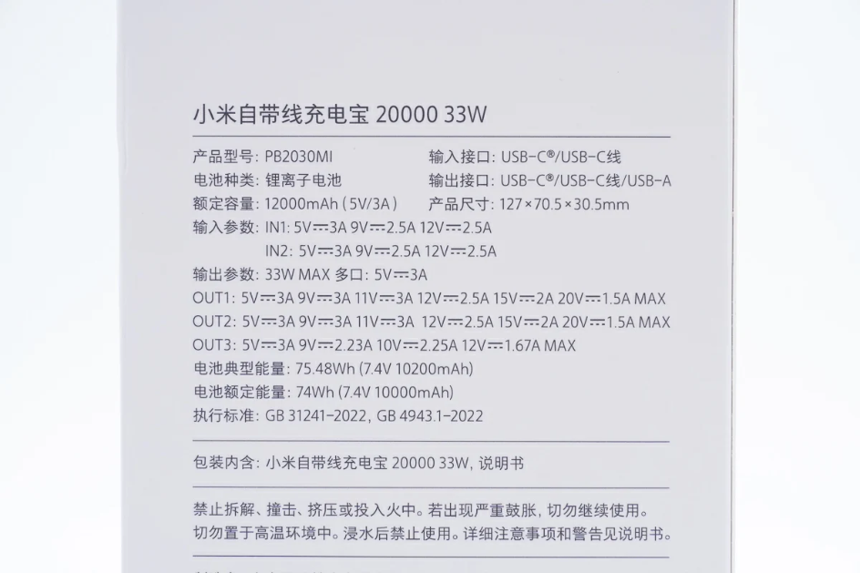

背面印有产品参数以及商家信息。
![至高33W快充,大容量出行用电更随意,小米 20000mAh 33W自带线充电宝评测-充电头网](https://static.chongdiantou.com/wp-content/uploads/2024/07/2024071502020182.png?x-oss-process=style/cdt800w)
包装盒上参数特写,下面到产品实物展示环节再介绍。

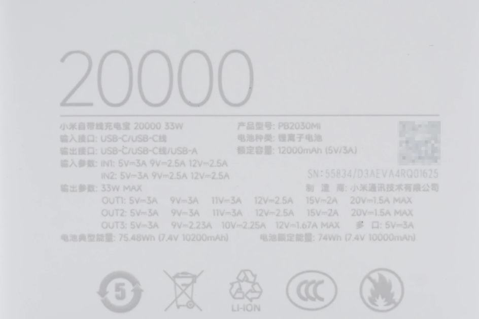

机身背面印有产品参数信息。
![至高33W快充,大容量出行用电更随意,小米 20000mAh 33W自带线充电宝评测-充电头网](https://static.chongdiantou.com/wp-content/uploads/2024/07/2024071502022495.png?x-oss-process=style/cdt800w)
充电宝参数特写:
产品型号:PB2030MI;
电池种类:锂离子电池;
输入接口:USB-C/USB-C线;
输出接口:USB-C/USB-C线/USB-A;
额定容量:12000mAh(5V3A);
输入参数:
USB-C线:5V3A、9V2.5A、12V2.5A;
USB-C:5V3A、9V2.5A、12V2.5A;
输出参数:
USB-C线:5V3A、9V3A、11V3A、12V2.5A、15V2A、20V1.5A MAX;
USB-C:5V3A、9V3A、11V3A、12V2.5A、15V2A、20V1.5A MAX;
USB-A:5V3A、9V2.23A、10V2.25A、12V1.67A;
多口:5V3A;
电池典型能量:75.48Wh(7.4V 10200mAh);
电池额定能量:74Wh(7.4V 10000mAh);
充电宝通过了CCC认证。

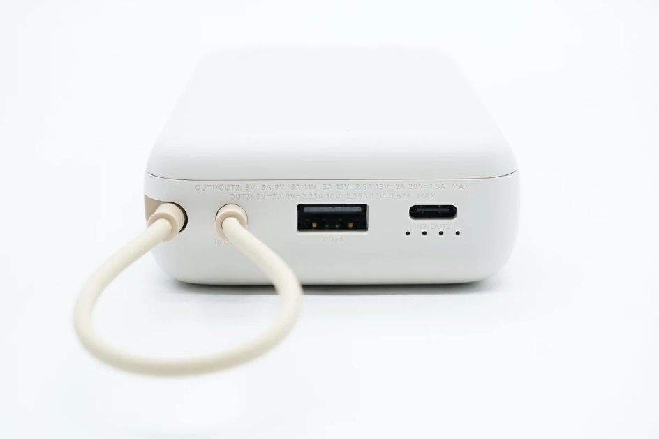

机身顶部配置1A1C双USB-C接口以及USB-C输出线。

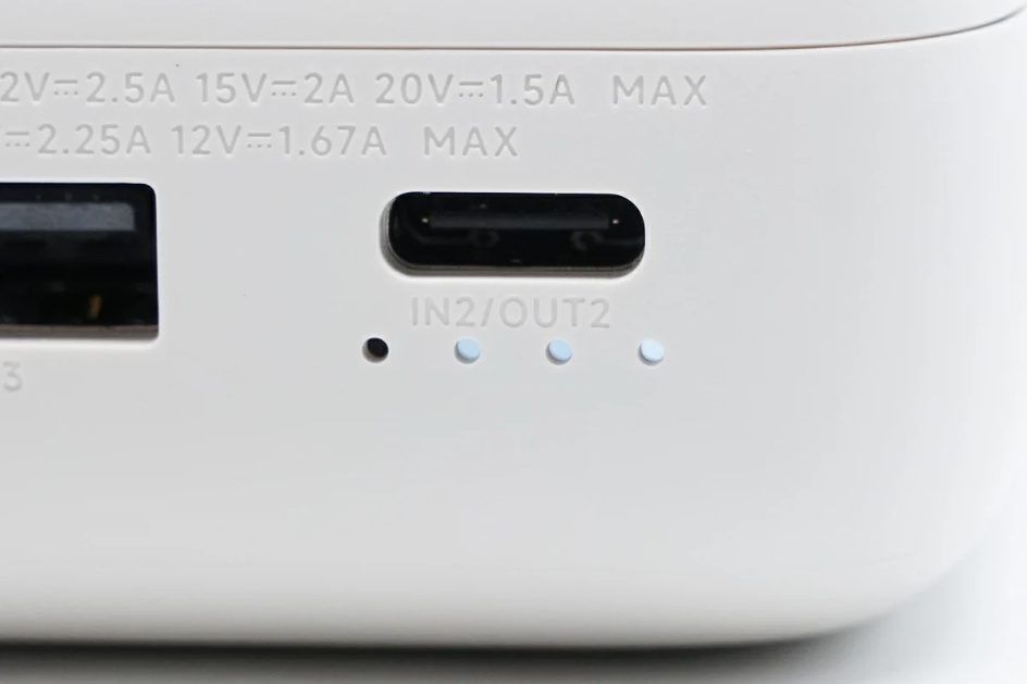

接口旁设计有相应参数,同时USB-C口旁还设有电量指示灯。
![至高33W快充,大容量出行用电更随意,小米 20000mAh 33W自带线充电宝评测-充电头网](https://static.chongdiantou.com/wp-content/uploads/2024/07/2024071502023929.png?x-oss-process=style/cdt800w)

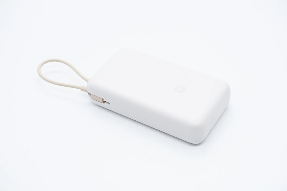

机身一侧设有USB-C线端子收纳槽,收纳后USB-C线可当提绳使用。
![至高33W快充,大容量出行用电更随意,小米 20000mAh 33W自带线充电宝评测-充电头网](https://static.chongdiantou.com/wp-content/uploads/2024/07/2024071502024315.png?x-oss-process=style/cdt800w)

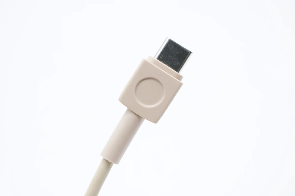

USB-C端子外壳设有小圆凹面,方便用户插拔使用。
![至高33W快充,大容量出行用电更随意,小米 20000mAh 33W自带线充电宝评测-充电头网](https://static.chongdiantou.com/wp-content/uploads/2024/07/2024071502024954.png?x-oss-process=style/cdt800w)

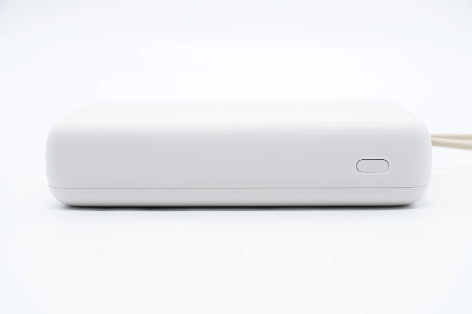

机身另一侧设有电源键。
![至高33W快充,大容量出行用电更随意,小米 20000mAh 33W自带线充电宝评测-充电头网](https://static.chongdiantou.com/wp-content/uploads/2024/07/2024071502025779.png?x-oss-process=style/cdt800w)

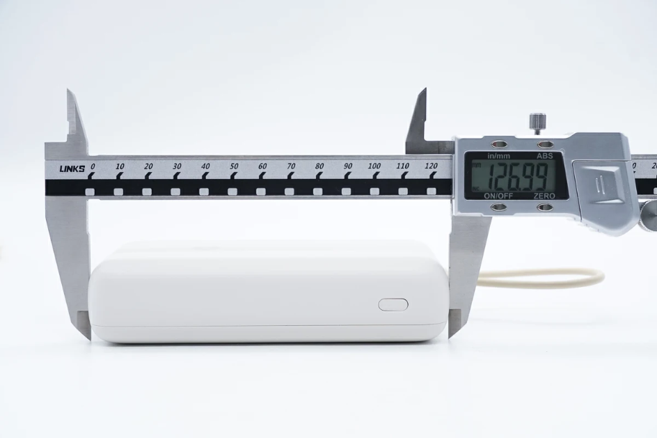

实测充电宝机身长度为126.99mm。
![至高33W快充,大容量出行用电更随意,小米 20000mAh 33W自带线充电宝评测-充电头网](https://static.chongdiantou.com/wp-content/uploads/2024/07/2024071502030125.png?x-oss-process=style/cdt800w)

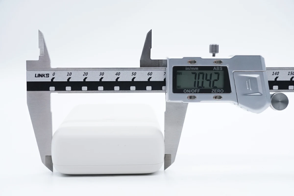

宽度为70.42mm。

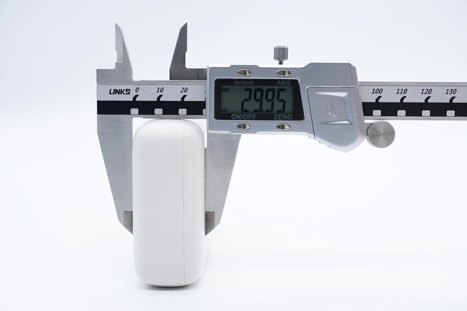

厚度为29.95mm。

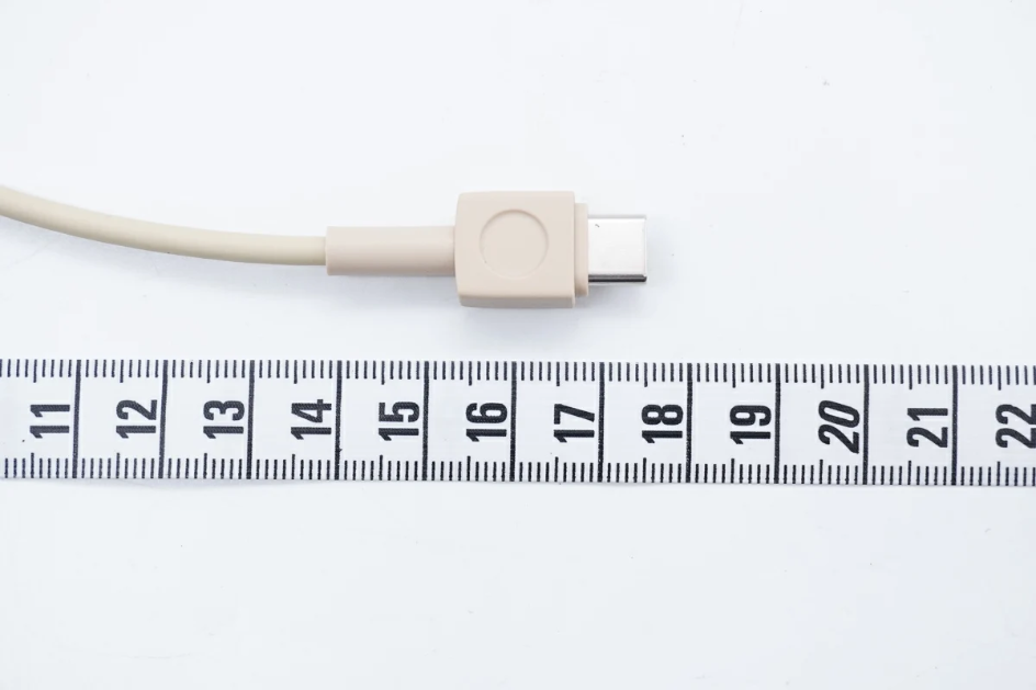

测得数据线长度约为17.5cm。

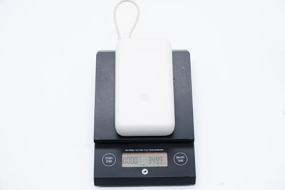

另外测得充电宝净重约为350g。

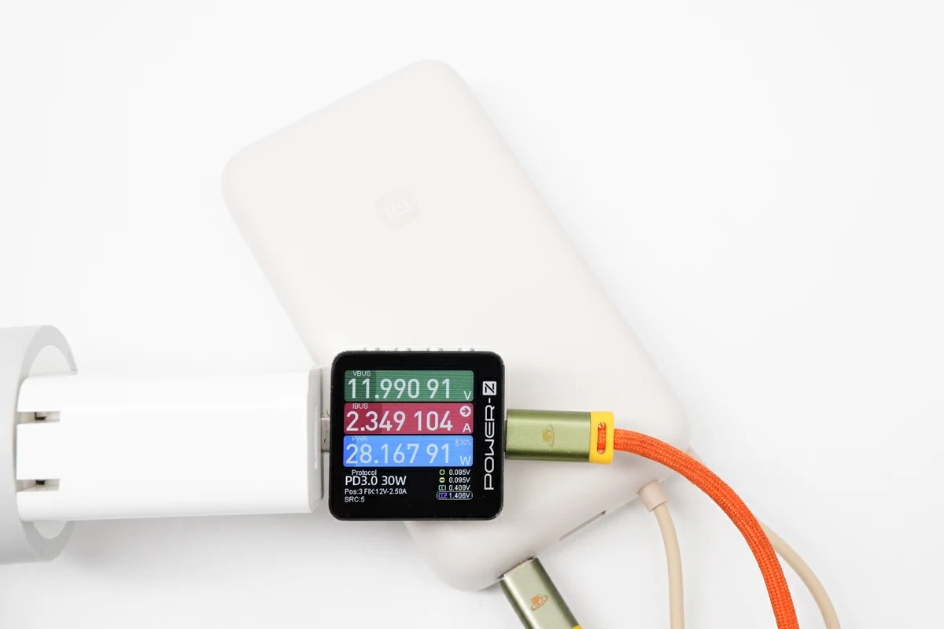

使用小米67W 2C1A氮化镓充电器(型号:A07ZM)为 20000mAh 33W自带线充电宝充电,实测充电功率可以达到11.99V 2.35A 28.17W。

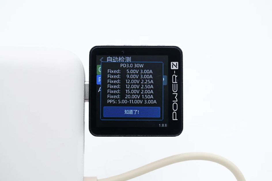

使用POWER-Z KM003C测试仪读取USB-C线的快充协议,实测支持PD3.0、PPS、QC4、DCP充电协议。
![至高33W快充,大容量出行用电更随意,小米 20000mAh 33W自带线充电宝评测-充电头网](https://static.chongdiantou.com/wp-content/uploads/2024/07/2024071502034334.png?x-oss-process=style/cdt800w)

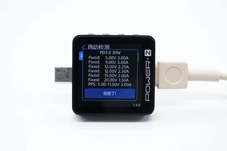

PDO报文显示还具备5V3A、9V3A、12V2.25A、12V2.5A、15V2A、20V1.5A六组固定电压档位,以及5-11V3A一组PPS电压档位。

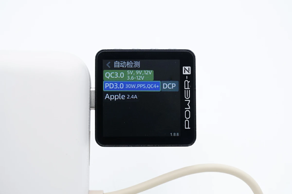

使用POWER-Z KM003C测试仪读取USB-C口的快充协议,实测支持QC3.0、QC4+、PD3.0、DCP、Apple 2.4A和PPS充电协议。

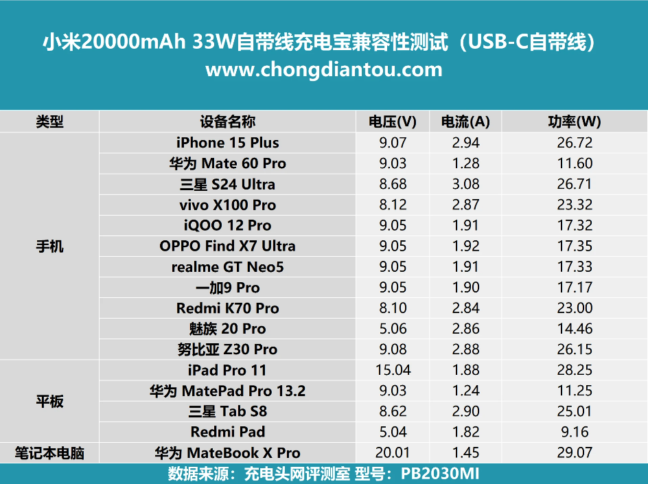

![至高33W快充,大容量出行用电更随意,小米 20000mAh 33W自带线充电宝评测-充电头网](https://static.chongdiantou.com/wp-content/uploads/2024/07/2024071502035999.png?x-oss-process=style/cdt800w)
将 iPhone 15 Plus连接 小米 20000mAh 33W自带线充电宝的USB-C自带线,使用 POWER-Z KM003C 测试仪读取功率为 9.07V 2.94A 26.72W。
![至高33W快充,大容量出行用电更随意,小米 20000mAh 33W自带线充电宝评测-充电头网](https://static.chongdiantou.com/wp-content/uploads/2024/07/2024071502041621.png?x-oss-process=style/cdt800w)

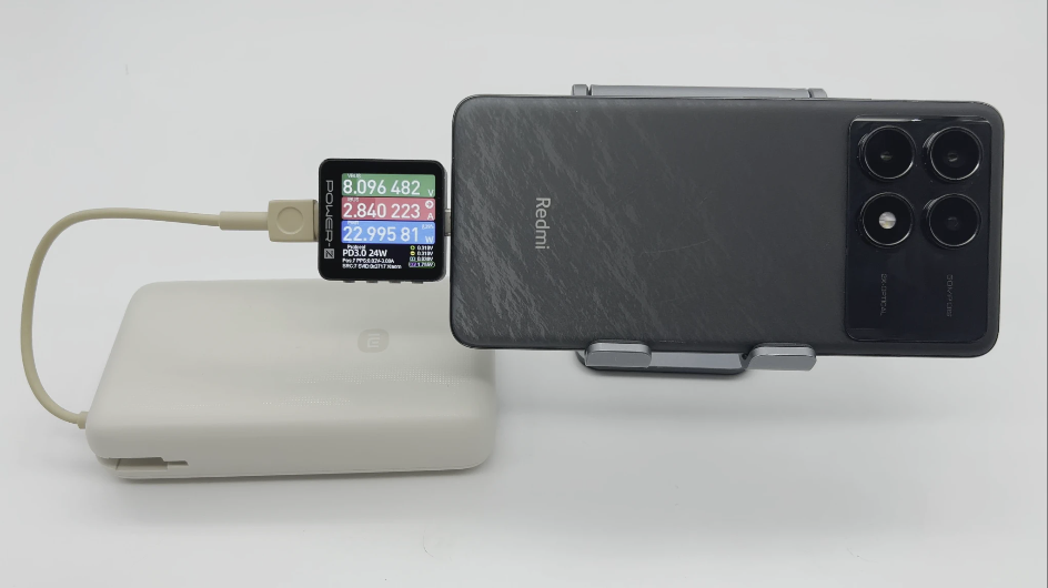

将Redmi K70 Pro连接至 小米 20000mAh 33W自带线充电宝的USB-C自带线,使用 POWER-Z KM003C 测试仪读取功率为 8.01V 2.84A 23W。
![至高33W快充,大容量出行用电更随意,小米 20000mAh 33W自带线充电宝评测-充电头网](https://static.chongdiantou.com/wp-content/uploads/2024/07/2024071502042022.png?x-oss-process=style/cdt800w)

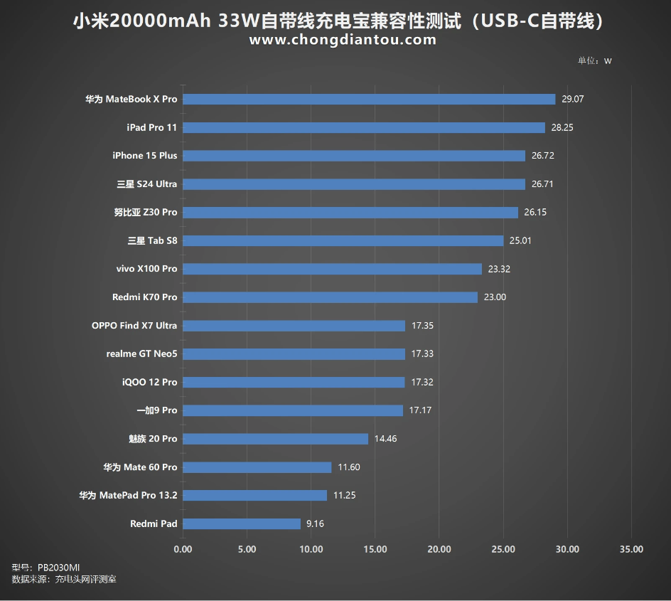

将数据汇总至表格,对于多数品牌手机可握手8V、9V电压档位;部分平板、笔记本电脑可握手15V、20V电压档位。
![至高33W快充,大容量出行用电更随意,小米 20000mAh 33W自带线充电宝评测-充电头网](https://static.chongdiantou.com/wp-content/uploads/2024/07/2024071502042733.png?x-oss-process=style/cdt800w)
绘制出柱状图,可以看到对于兼容 PD、PPS快充的设备,其充电功率表现更友好,最高可达 29.07W;且可以看出,对于不同手机的充电功率基本在15W以上,多数可以达到18W甚至27W。

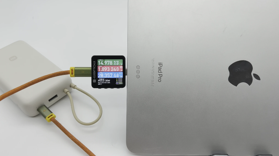

![至高33W快充,大容量出行用电更随意,小米 20000mAh 33W自带线充电宝评测-充电头网](https://static.chongdiantou.com/wp-content/uploads/2024/07/2024071502043869.png?x-oss-process=style/cdt800w)
将 iPad Pro通过高规格C-C快充线连接到 小米 20000mAh 33W自带线充电宝的USB-C接口,使用 POWER-Z KM003C 测试仪读取功率为 14.98V 1.89A 28.35W。

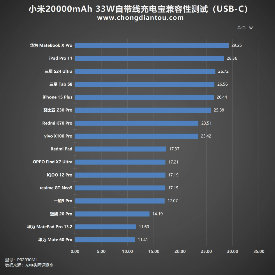

将数据汇总至表格,充电宝的USB-C接口对于不同品牌手机可握手8V、9V电压档位;部分平板、笔记本电脑等可握手15V、20V电压档位,整体与USB-C自带线一致。
![至高33W快充,大容量出行用电更随意,小米 20000mAh 33W自带线充电宝评测-充电头网](https://static.chongdiantou.com/wp-content/uploads/2024/07/2024071502045341.png?x-oss-process=style/cdt800w)
绘制出柱状图,可以看到对于兼容 PD、PPS快充的设备,其充电功率表现更友好,最高可达 29.25W;且可以看出,多数手机设备的充电功率,大多在维持在15W以上,多数可以达到18W甚至27W。

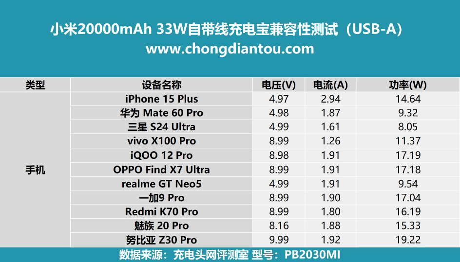

USB-A
![至高33W快充,大容量出行用电更随意,小米 20000mAh 33W自带线充电宝评测-充电头网](https://static.chongdiantou.com/wp-content/uploads/2024/07/2024071502045975.png?x-oss-process=style/cdt800w)

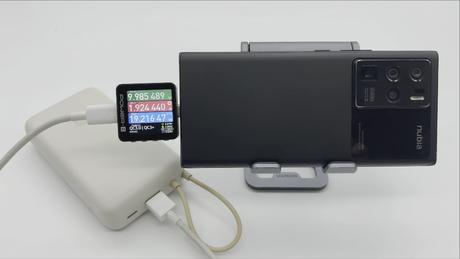

将努比亚Z30 Pro连接到 小米 20000mAh 33W自带线充电宝的USB-A接口,使用 POWER-Z KM003C 测试仪读取功率为 9.99V 1.92A 19.22W。
![至高33W快充,大容量出行用电更随意,小米 20000mAh 33W自带线充电宝评测-充电头网](https://static.chongdiantou.com/wp-content/uploads/2024/07/2024071502051168.png?x-oss-process=style/cdt800w)
将数据汇总至表格,对于手机等设备,可握手5V、8V、9V 电压档位。
![至高33W快充,大容量出行用电更随意,小米 20000mAh 33W自带线充电宝评测-充电头网](https://static.chongdiantou.com/wp-content/uploads/2024/07/2024071502051773.png?x-oss-process=style/cdt800w)
绘制出柱状图,可以看到对于多数手机设备的充电功率,大致可划分为10W、15W、18W和20W多个功率档位,在众多充电宝的USB-A口中表现相对比较好。

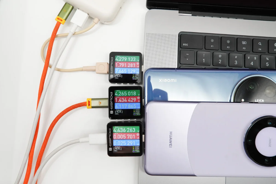

![至高33W快充,大容量出行用电更随意,小米 20000mAh 33W自带线充电宝评测-充电头网](https://static.chongdiantou.com/wp-content/uploads/2024/07/2024071502055327.png?x-oss-process=style/cdt800w)
将充电宝的USB-A接口、USB-C接口、USB-C自带线分别两台手机和一台笔电进行充电,实测设备端输入功率分别为0.03W、6.12W和7.67W,符合所宣传的多口15W总输出。不过因为双口、三口同时充电的效率比较低,使用时尽量避免多口同时使用。

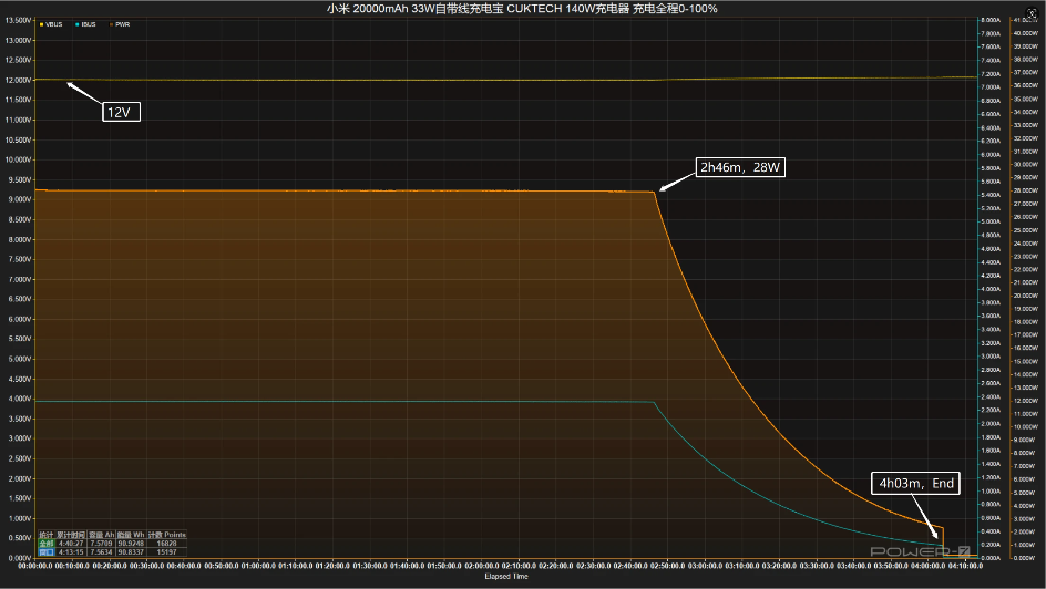

针对这款小米 20000mAh 33W自带线充电宝的充电全程测试,使用原厂充电线与CUKTECH 140W 充电器为其充电,测试全程在25℃的恒温箱中进行,充电全程如下。
![至高33W快充,大容量出行用电更随意,小米 20000mAh 33W自带线充电宝评测-充电头网](https://static.chongdiantou.com/wp-content/uploads/2024/07/2024071502062064.png?x-oss-process=style/cdt800w)
接通电源握手12V电压,功率稳定在28W并持续充电至2小时46分钟;随后功率呈“曲线”下降,直至充满,充电全程耗时约4小时03分钟。
![至高33W快充,大容量出行用电更随意,小米 20000mAh 33W自带线充电宝评测-充电头网](https://static.chongdiantou.com/wp-content/uploads/2024/07/2024071502062575.png?x-oss-process=style/cdt800w)
绘制出折线图,可以看出使用CUKTECH 140W 充电器为小米 20000mAh 33W自带线充电宝充电,充至50%耗时1小时37分,充至80%耗时2小时35分钟,充至100%耗时4小时03分钟。

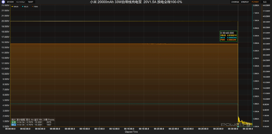

输出效率
输出效率是衡量充电宝质量的一个重要因素,充电宝在以不同的档位输出时的效率是不同的,输出效率越高,说明转化率越高,发热也就越小,此次还测试了这款充电宝以不同档位输出下的输出效率。

让充电宝以20V1.5A 30W输出,最后于31分钟中断。
