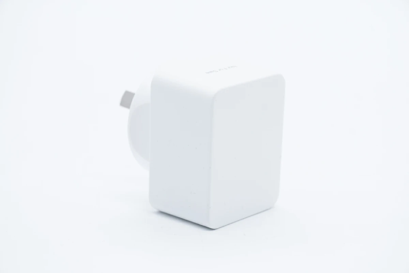

充电头网拿到了ring室内摄像头2代的电源适配器,这款适配器采用白色外壳,配有澳规两插插头。这款适配器支持100-240V全球宽电压输出,输出为USB-A母座,输出功率为5V1.5A。适配器由欧陆通代工,越南制造。下面就带来这款电源适配器的拆解,一起看看内部的用料和设计。
ring 7.5W USB-A电源适配器外观
![拆解报告:ring 7.5W USB-A电源适配器5F86E9-充电头网](https://static.chongdiantou.com/wp-content/uploads/2024/07/2024071502115375.png?x-oss-process=style/cdt800w)

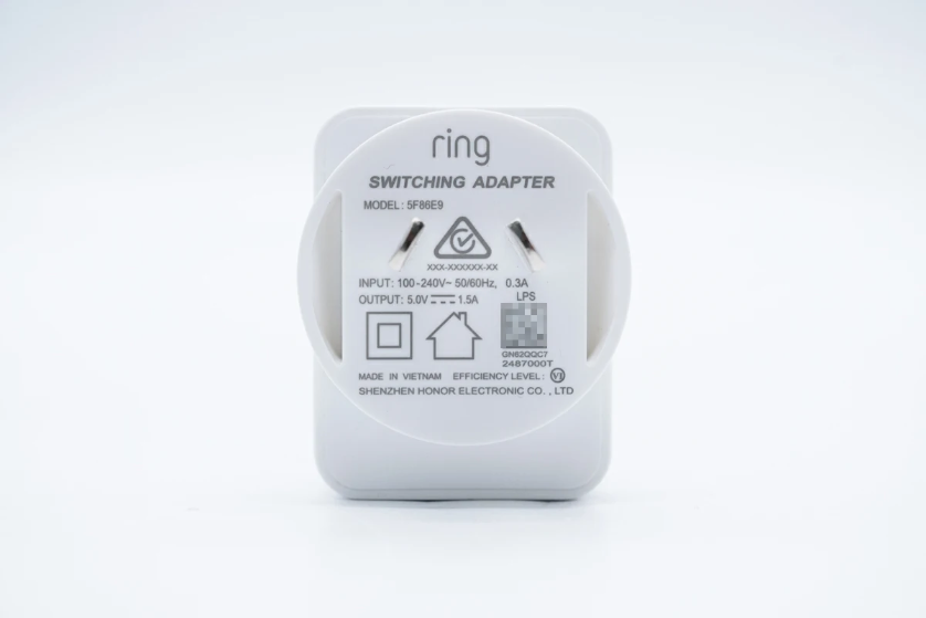

这款适配器采用PC防火材质白色外壳,机身表面哑光工艺处理,整体设计风格简约。
![拆解报告:ring 7.5W USB-A电源适配器5F86E9-充电头网](https://static.chongdiantou.com/wp-content/uploads/2024/07/2024071502115091.png?x-oss-process=style/cdt800w)

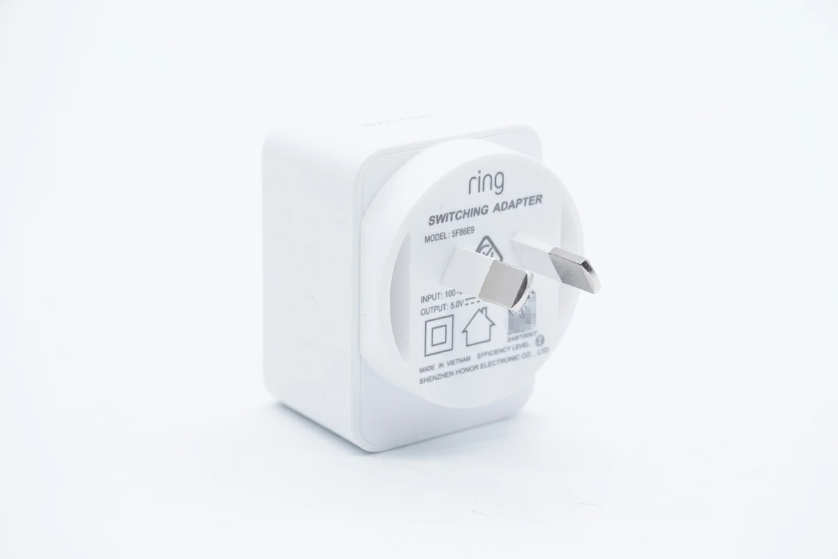

适配器配备固定式澳规插脚。
![拆解报告:ring 7.5W USB-A电源适配器5F86E9-充电头网](https://static.chongdiantou.com/wp-content/uploads/2024/07/2024071502114652.png?x-oss-process=style/cdt800w)

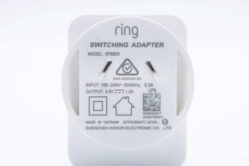

输入端外壳印有适配器参数信息。
![拆解报告:ring 7.5W USB-A电源适配器5F86E9-充电头网](https://static.chongdiantou.com/wp-content/uploads/2024/07/2024071502114278.png?x-oss-process=style/cdt800w)
适配器参数特写
型号:5F86E9
输入:100-240V~50/60Hz 0.3A
输出:5V1.5A
适配器通过了VI级能效认证。

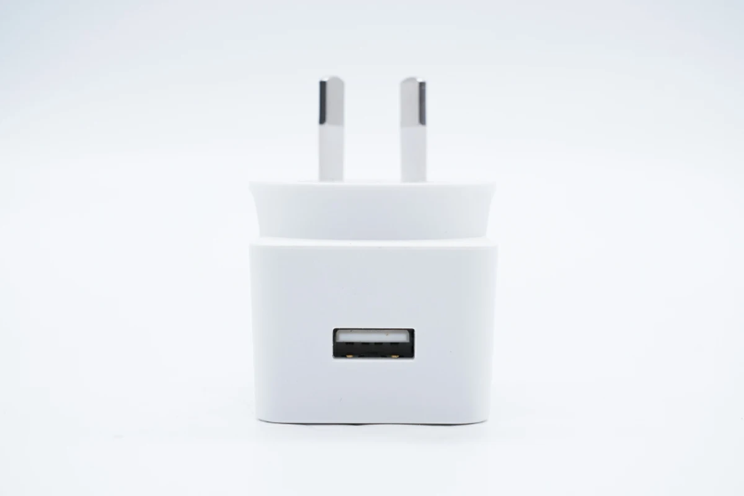

输出端配置单USB-A接口。
![拆解报告:ring 7.5W USB-A电源适配器5F86E9-充电头网](https://static.chongdiantou.com/wp-content/uploads/2024/07/2024071502113540.png?x-oss-process=style/cdt800w)

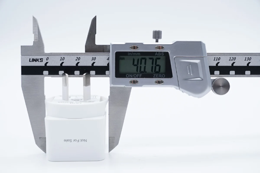

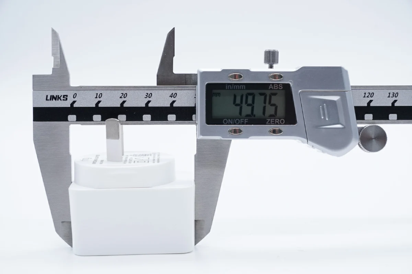

实测适配器机身长度为49.75mm。
![拆解报告:ring 7.5W USB-A电源适配器5F86E9-充电头网](https://static.chongdiantou.com/wp-content/uploads/2024/07/2024071502113254.png?x-oss-process=style/cdt800w)
宽度为40.76mm。
![拆解报告:ring 7.5W USB-A电源适配器5F86E9-充电头网](https://static.chongdiantou.com/wp-content/uploads/2024/07/2024071502112573.png?x-oss-process=style/cdt800w)

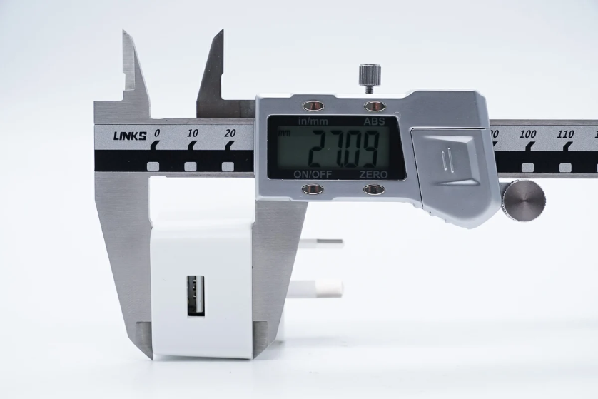

厚度为27.09mm。

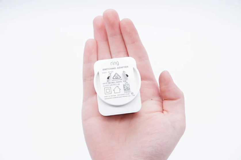

产品拿在手上的大小直观感受。
![拆解报告:ring 7.5W USB-A电源适配器5F86E9-充电头网](https://static.chongdiantou.com/wp-content/uploads/2024/07/2024071502111361.png?x-oss-process=style/cdt800w)

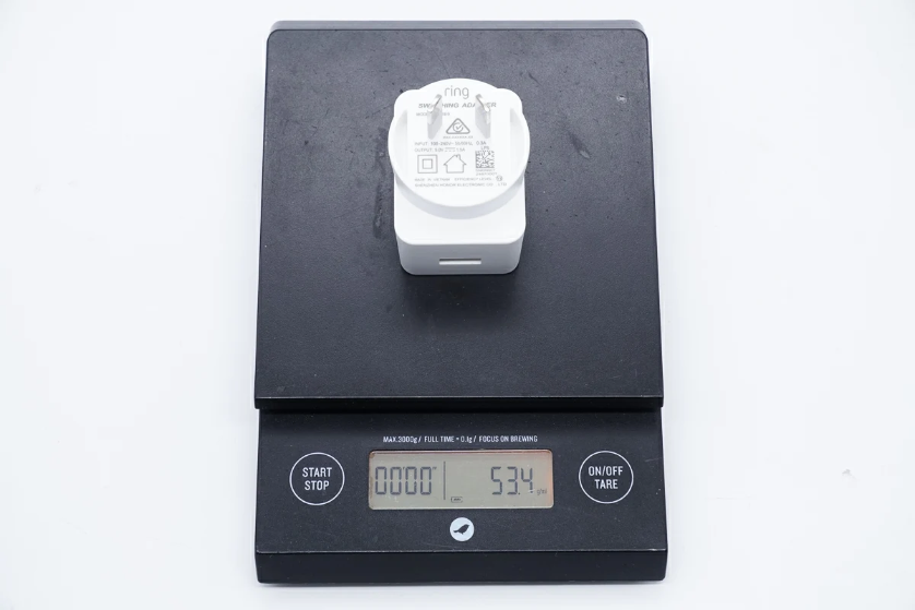

另外测得适配器重量约为53g。
![拆解报告:ring 7.5W USB-A电源适配器5F86E9-充电头网](https://static.chongdiantou.com/wp-content/uploads/2024/07/2024071502111075.png?x-oss-process=style/cdt800w)

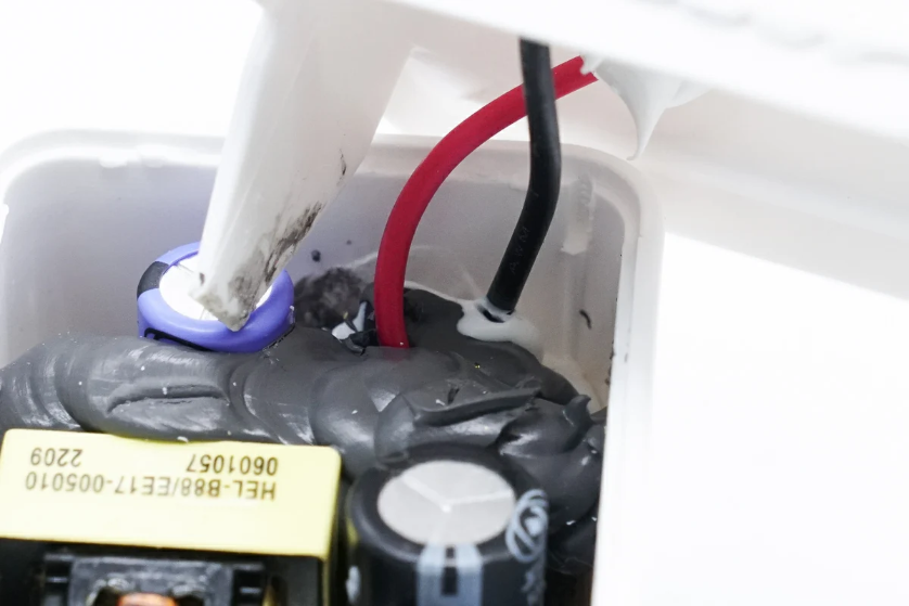

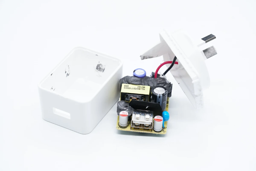

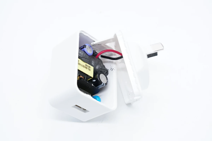

首先沿壳体接缝拆开外壳,壳体之间通过超声波焊接固定。
![拆解报告:ring 7.5W USB-A电源适配器5F86E9-充电头网](https://static.chongdiantou.com/wp-content/uploads/2024/07/2024071502105846.png?x-oss-process=style/cdt800w)
输入端插脚通过导线焊接连接。
![拆解报告:ring 7.5W USB-A电源适配器5F86E9-充电头网](https://static.chongdiantou.com/wp-content/uploads/2024/07/2024071502105235.png?x-oss-process=style/cdt800w)
从壳体内部取出PCBA模块。
![拆解报告:ring 7.5W USB-A电源适配器5F86E9-充电头网](https://static.chongdiantou.com/wp-content/uploads/2024/07/2024071502104867.png?x-oss-process=style/cdt800w)

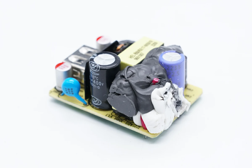

输入端共模电感,高压滤波电容和变压器打胶加固。
![拆解报告:ring 7.5W USB-A电源适配器5F86E9-充电头网](https://static.chongdiantou.com/wp-content/uploads/2024/07/2024071502104580.png?x-oss-process=style/cdt800w)

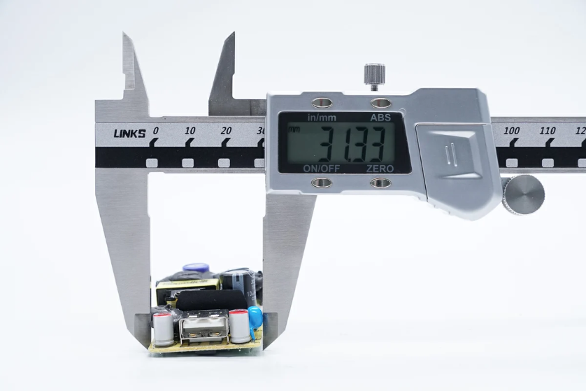

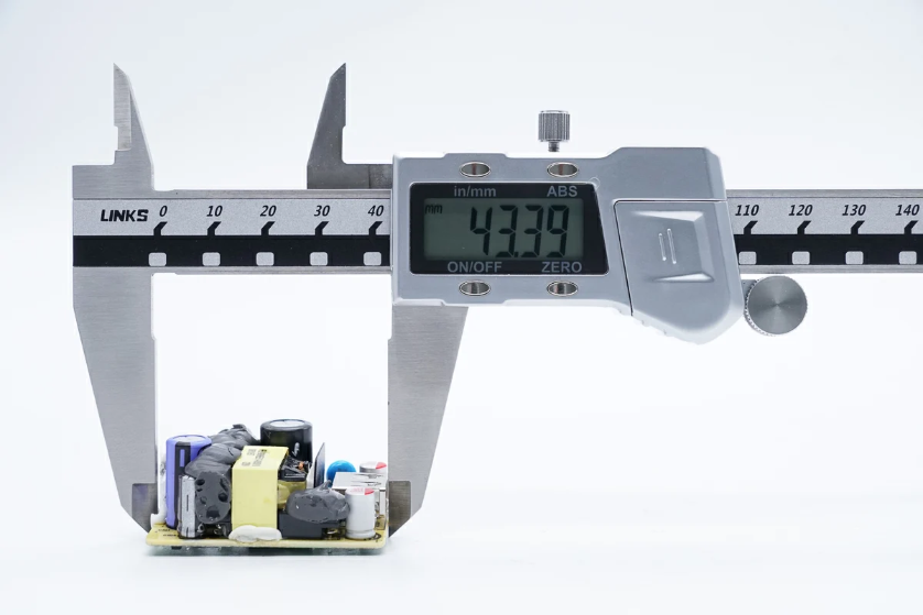

使用游标卡尺测得PCBA模块长度约为43.4mm。
![拆解报告:ring 7.5W USB-A电源适配器5F86E9-充电头网](https://static.chongdiantou.com/wp-content/uploads/2024/07/2024071502102898.png?x-oss-process=style/cdt800w)
PCBA模块宽度约为31.3mm。
![拆解报告:ring 7.5W USB-A电源适配器5F86E9-充电头网](https://static.chongdiantou.com/wp-content/uploads/2024/07/2024071502102474.png?x-oss-process=style/cdt800w)

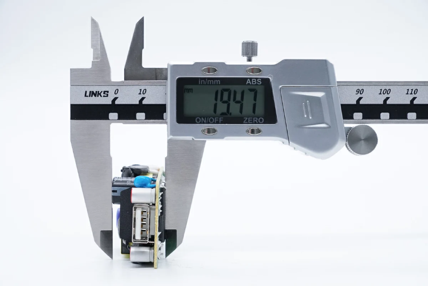

PCBA模块厚度约为19.5mm。

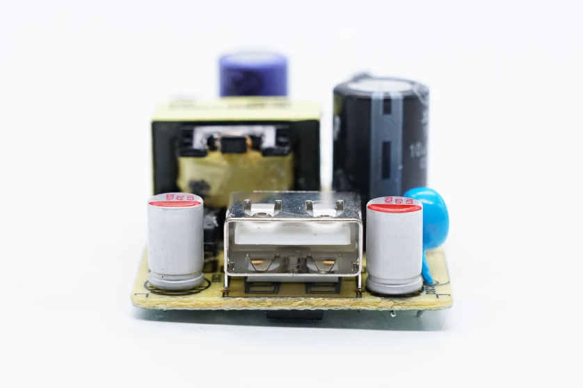

清理掉导热胶,PCBA模块正面一览,在PCBA模块左上角焊接保险丝,共模电感和高压滤波电容,下方焊接变压器。右侧焊接两颗滤波固态电容,USB-A母座和蓝色Y电容。

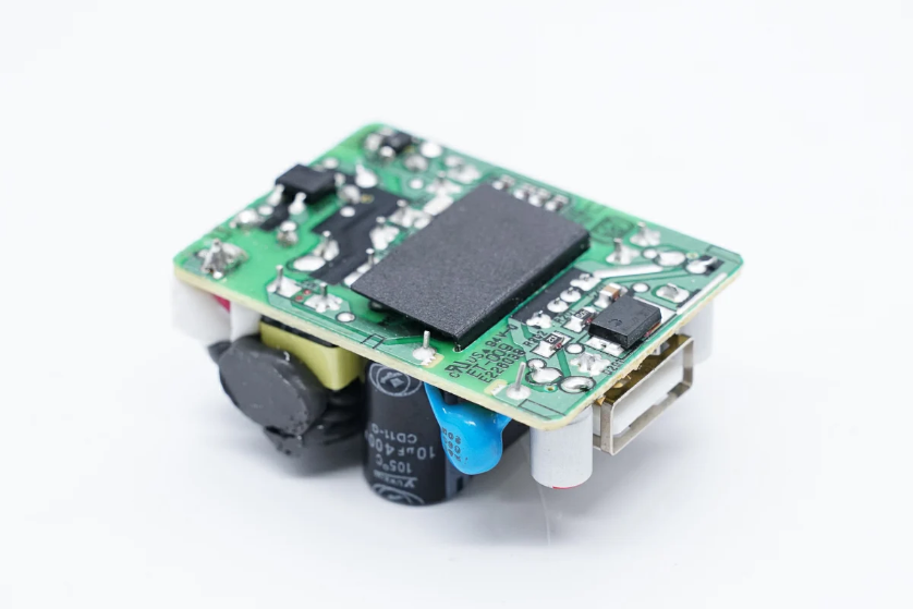

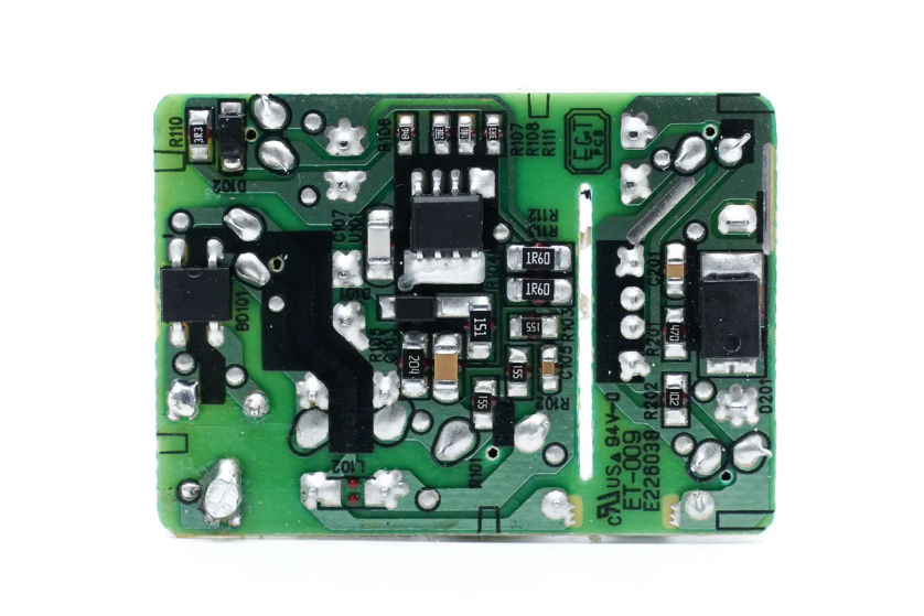

PCBA模块背面一览,左侧焊接整流桥,在中间位置焊接初级电源芯片,右侧为同步整流芯片,初次级之间开槽并插入麦拉片绝缘。
通过对PCBA模块的观察发现,这款电源适配器采用QR开关电源设计,固定电压输出。充电器为原边反馈方案,没有使用光耦。下面我们就从输入端开始了解各个器件的信息。

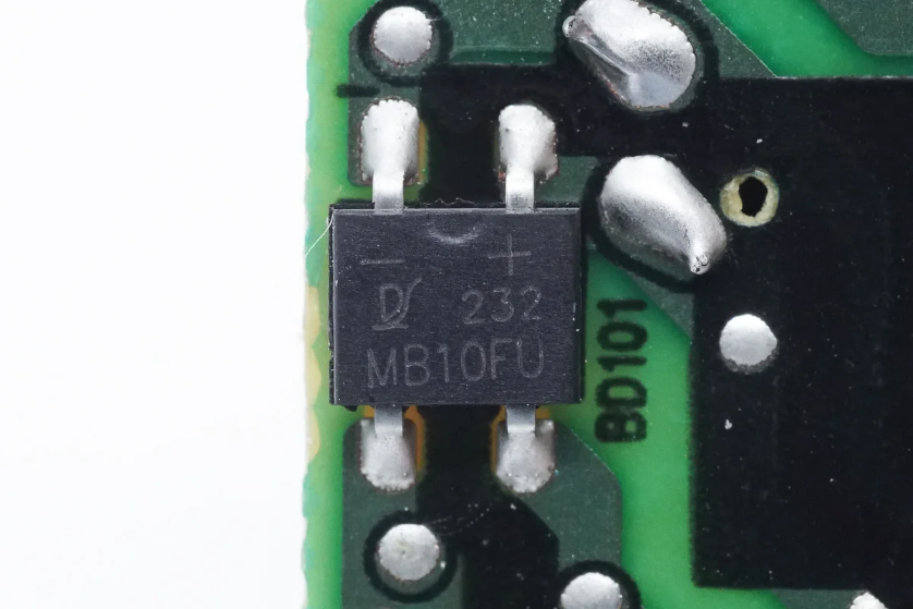

整流桥来自迪一电子,型号MB10FU,规格为1000V1A。

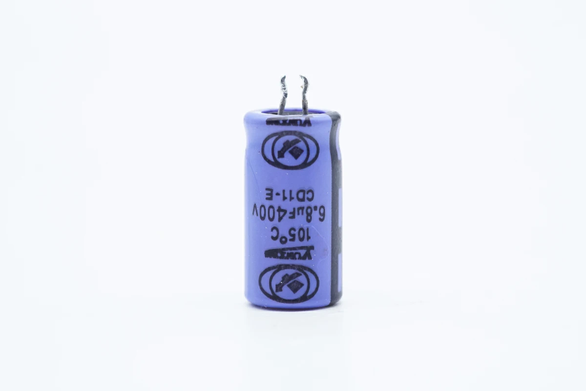

高压滤波电容来自云星,规格为6.8μF400V。

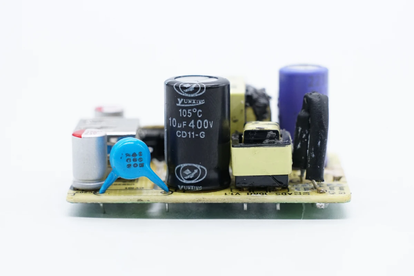

![拆解报告:ring 7.5W USB-A电源适配器5F86E9-充电头网](https://static.chongdiantou.com/wp-content/uploads/2024/07/2024071502054785.png?x-oss-process=style/cdt800w)
PCBA模块侧面焊接蓝色Y电容,高压滤波电容和共模电感。
![拆解报告:ring 7.5W USB-A电源适配器5F86E9-充电头网](https://static.chongdiantou.com/wp-content/uploads/2024/07/2024071502054322.png?x-oss-process=style/cdt800w)
共模电感采用绝缘框架绕制,磁芯缠绕胶带绝缘。
![拆解报告:ring 7.5W USB-A电源适配器5F86E9-充电头网](https://static.chongdiantou.com/wp-content/uploads/2024/07/2024071502053822.png?x-oss-process=style/cdt800w)

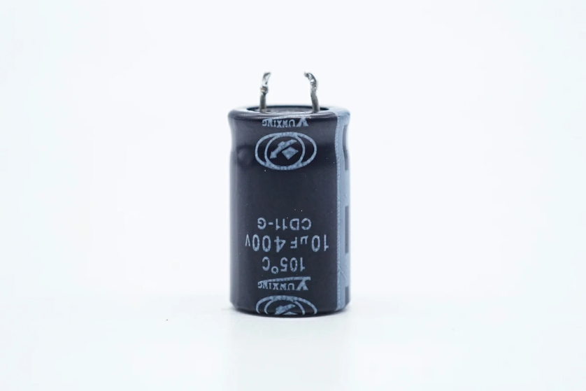

另一颗滤波电容同样来自云星,规格为10μF400V。
![拆解报告:ring 7.5W USB-A电源适配器5F86E9-充电头网](https://static.chongdiantou.com/wp-content/uploads/2024/07/2024071502053360.png?x-oss-process=style/cdt800w)

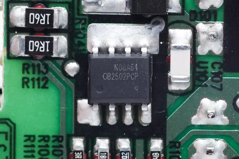

初级主控芯片来自昂宝,型号OB2502PCP,是一颗内置开关管的初级芯片,为原边反馈,具有高精度恒压恒流控制,内置线损补偿以及一系列保护功能,待机功耗低于75mW,适用于小功率充电器和适配器应用。

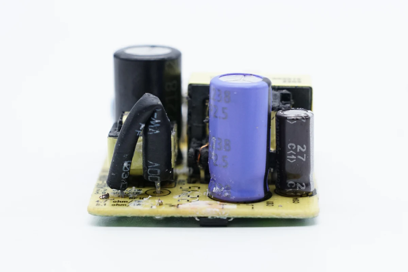

![拆解报告:ring 7.5W USB-A电源适配器5F86E9-充电头网](https://static.chongdiantou.com/wp-content/uploads/2024/07/2024071502053067.png?x-oss-process=style/cdt800w)
PCBA模块侧面焊接主控芯片供电电容和变压器。
![拆解报告:ring 7.5W USB-A电源适配器5F86E9-充电头网](https://static.chongdiantou.com/wp-content/uploads/2024/07/2024071502052614.png?x-oss-process=style/cdt800w)

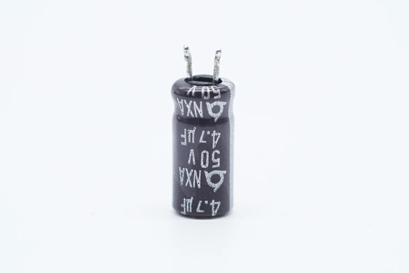

为主控芯片供电的电解电容规格为50V4.7μF。
![拆解报告:ring 7.5W USB-A电源适配器5F86E9-充电头网](https://static.chongdiantou.com/wp-content/uploads/2024/07/2024071502052387.png?x-oss-process=style/cdt800w)

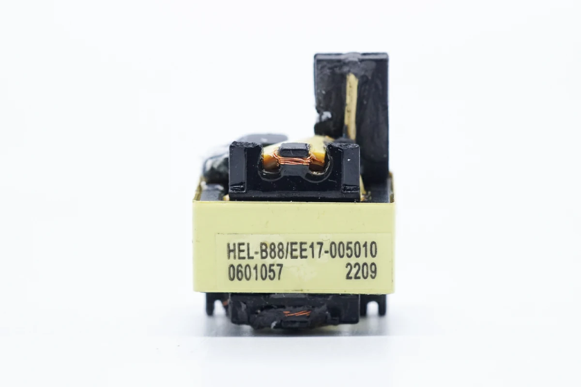

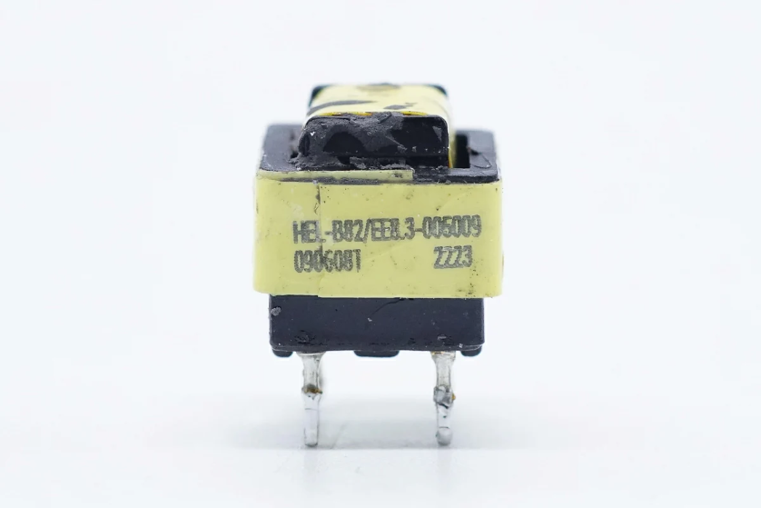

变压器采用EE-17磁芯,输出采用多层绝缘线绕制。
![拆解报告:ring 7.5W USB-A电源适配器5F86E9-充电头网](https://static.chongdiantou.com/wp-content/uploads/2024/07/2024071502051064.png?x-oss-process=style/cdt800w)

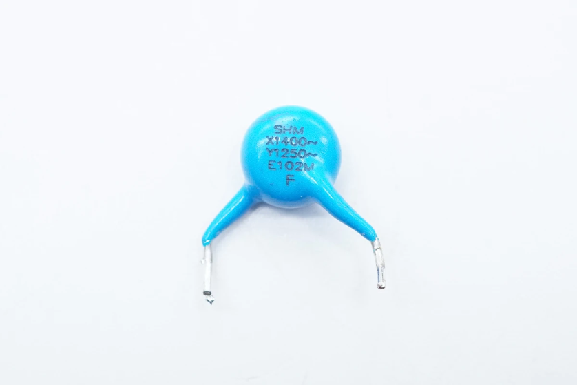

蓝色Y电容来自SHM南方宏明。

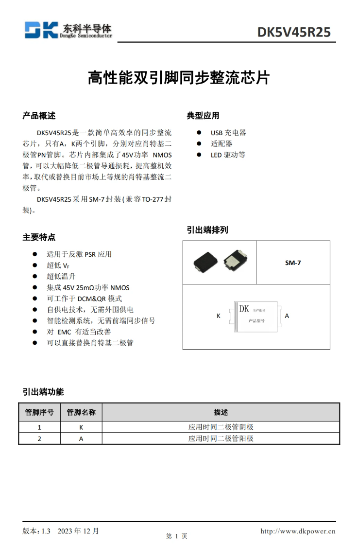

同步整流芯片来自DK东科半导体,型号DK5V45R25,是一款无外围的同步整流芯片,内置耐压45V,导阻25mΩ同步整流管。芯片具备自供电技术,可直接替代肖特基二极管,支持CCM,DCM和QR工作模式,无需外部元件,采用SM7封装。
![拆解报告:ring 7.5W USB-A电源适配器5F86E9-充电头网](https://static.chongdiantou.com/wp-content/uploads/2024/07/2024071502045342.png?x-oss-process=style/cdt800w)
东科半导体 DK5V45R25 资料信息。

输出端焊接两颗滤波电容和USB-A母座。

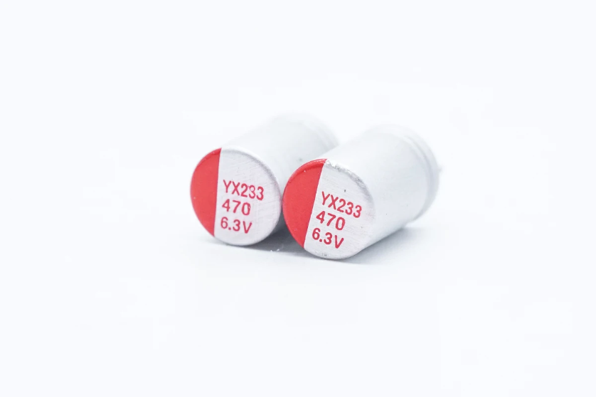

![拆解报告:ring 7.5W USB-A电源适配器5F86E9-充电头网](https://static.chongdiantou.com/wp-content/uploads/2024/07/2024071502044796.png?x-oss-process=style/cdt800w)
输出滤波电容来自云星,规格为470μF6.3V。

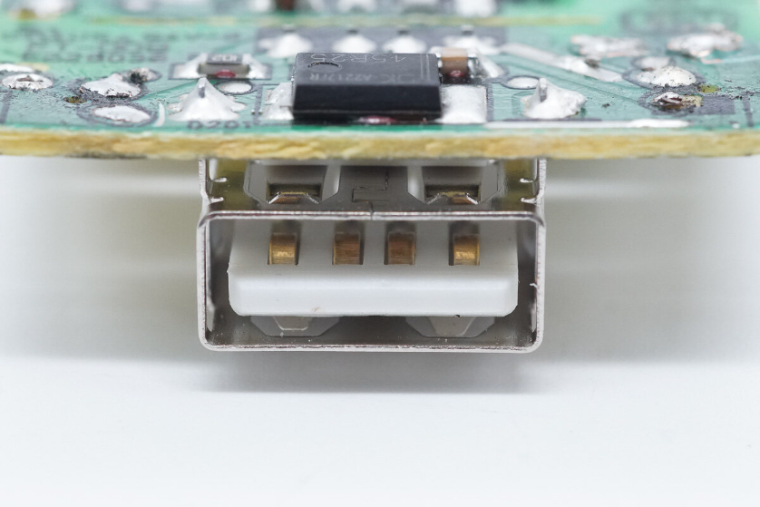

![拆解报告:ring 7.5W USB-A电源适配器5F86E9-充电头网](https://static.chongdiantou.com/wp-content/uploads/2024/07/2024071502044065.png?x-oss-process=style/cdt800w)
USB-A母座采用过孔焊接固定,采用白色胶芯。

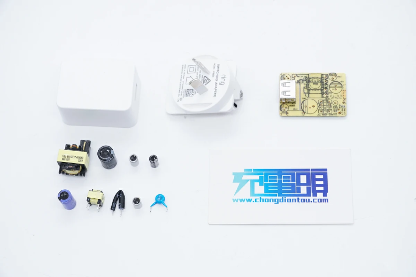

全部拆解一览,来张全家福。
ring室内摄像头电源适配器采用白色方块机身,配备澳规两插插脚,支持100-240V全球宽电压输入,输出为USB-A母座,输出功率为7.5W,支持5V1.5A输出。适配器由欧陆通代工生产,为越南制造。
通过拆解发现,这款适配器内部为原边反馈,同步整流,固定电压输出。初级主控芯片采用昂宝OB2502PCP,同步整流芯片采用东科DK5V45R25,高压滤波电容和滤波固态电容均来自云星,内部元件采用胶水加固,整体做工和用料可靠。
