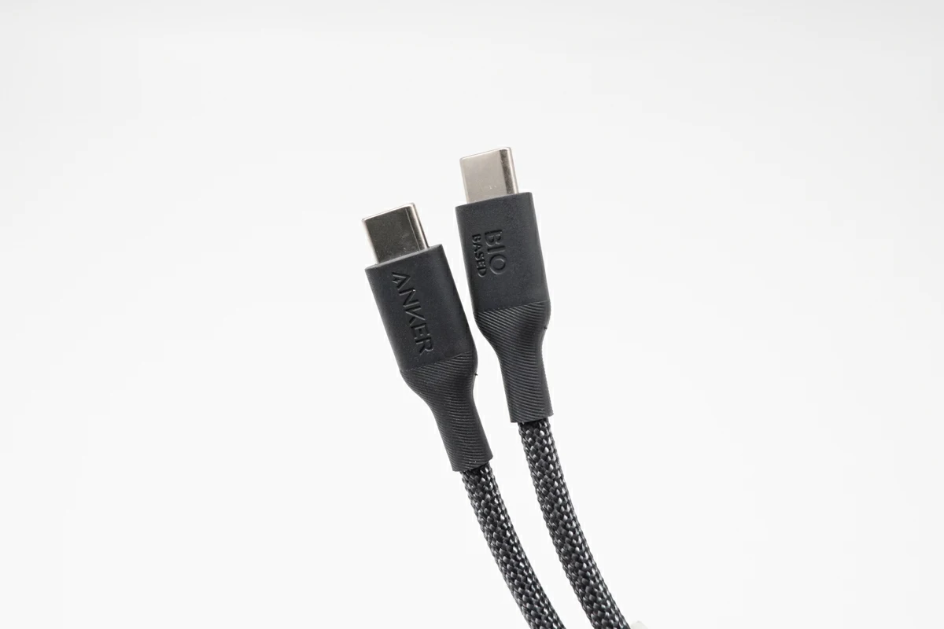

充电头网拿到了安克一款240W快充数据线,这款数据线采用编织线身,耐磨耐脏,USB-C端子采用注塑工艺,使用手感更好。实测线缆长度约为1.86米,并支持USB2.0数据传输,能够满足笔记本电脑和手机的快充需求。下面就带来安克这款240W编织数据线的拆解,一起看看内部的用料和做工。

Type-C 端子外壳上凹印“ANKER”、“BIO BASED”等字样,且与线身为模内二次注塑,平整贴合无毛刺。

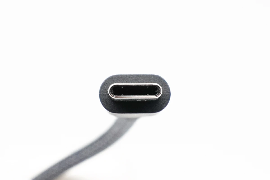

安克240W 快充线的 Type-C 端子内部采用特制 PIN 脚设计,具体支持功能,下文将进行实测。

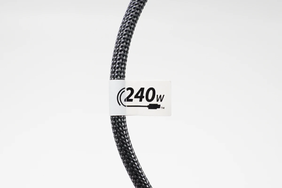

线身上拥有 USB-IF 协会的认证标签,强大兼容性。

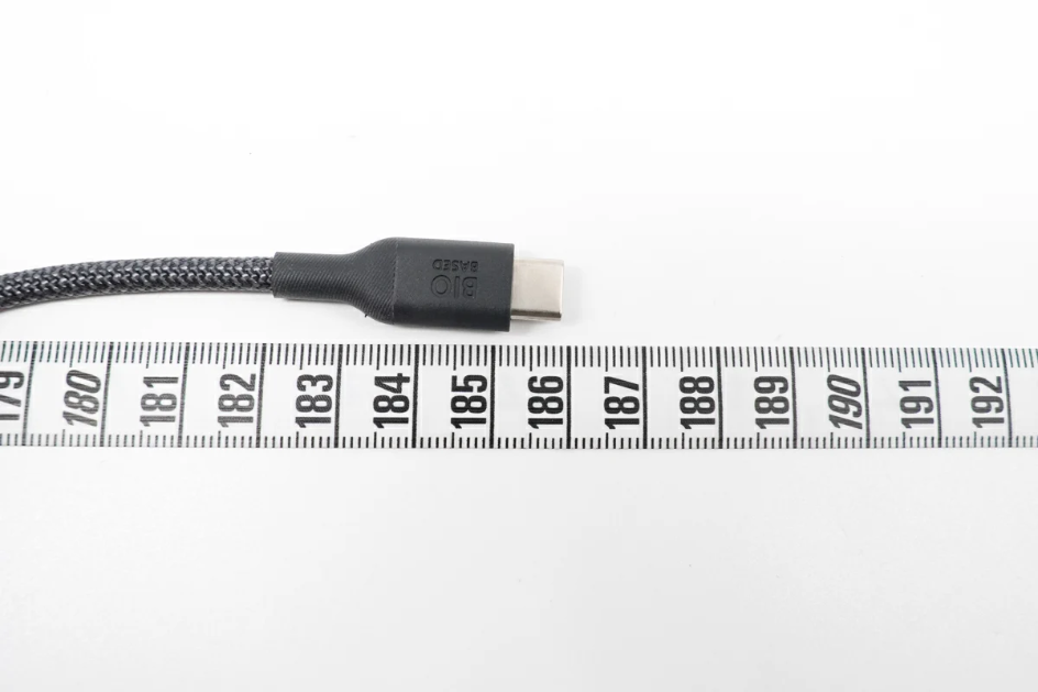

实测数据线长度约为186cm。

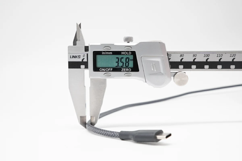

线身直径约为3.58mm。

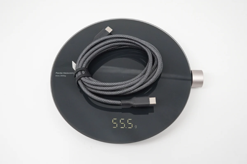

另外测得线材重量约为56g。

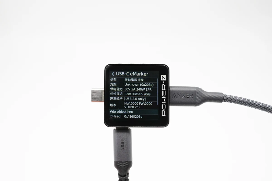

通过 POWER-Z KM003C 测试仪读取 Anker 240W 快充线 E-Marker 芯片信息,实测其具备50V5A 240W EPR 电力传输和 USB 2.0 数据传输能力。

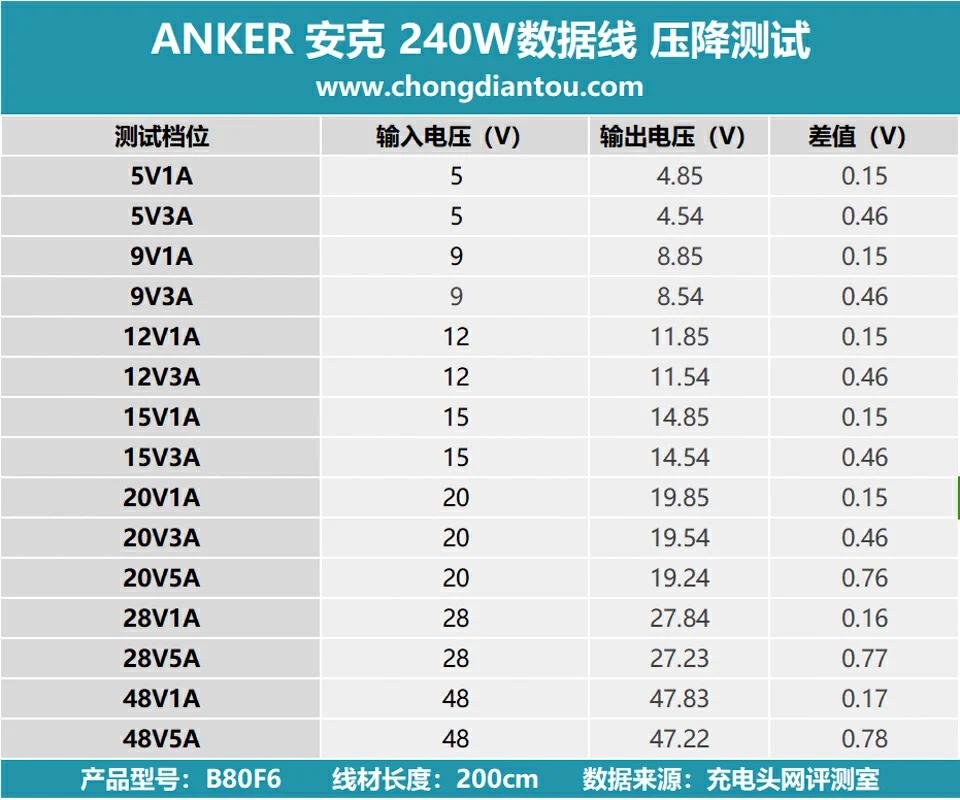

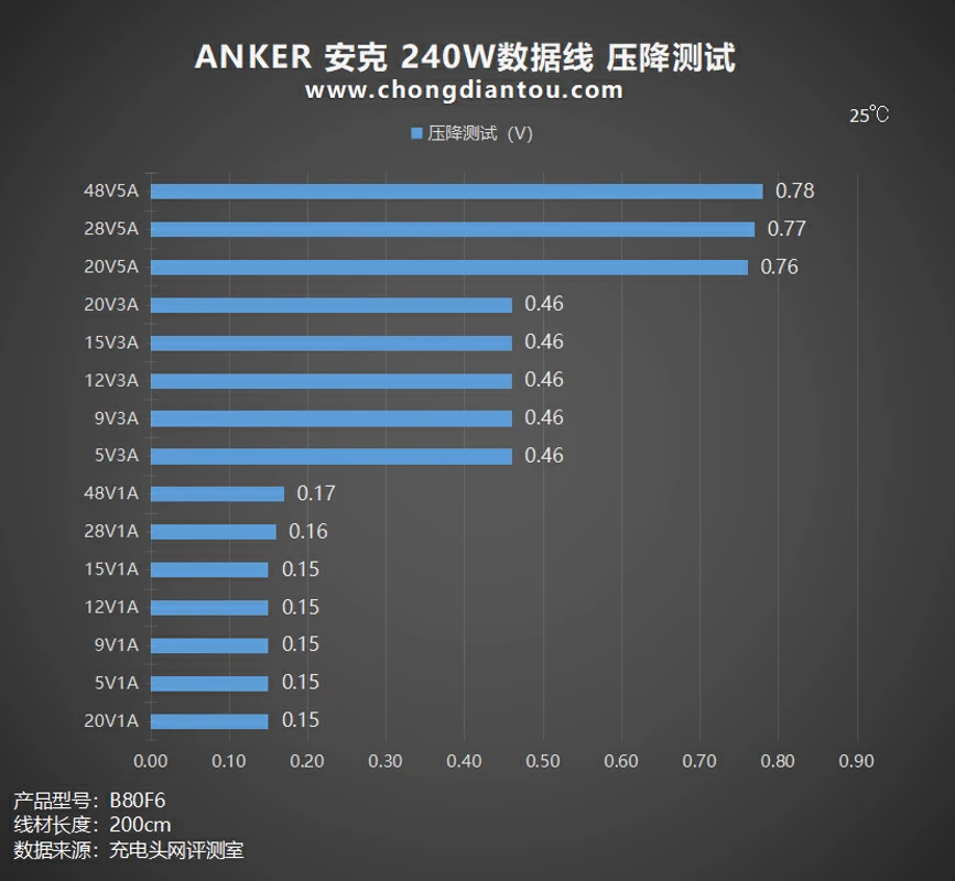

压降测试方面,线材15个档位下的测试数据结果如上表。
![拆解报告:ANKER安克240W快充数据线B80F6-充电头网](https://static.chongdiantou.com/wp-content/uploads/2024/07/2024071503283056.png?x-oss-process=style/cdt800w)
绘制出柱状图,可以清楚看出,压降差值最大的档位为48V5A的0.78V,差值最低的档位为5/9/12/15/20V1A的0.15V。
![拆解报告:ANKER安克240W快充数据线B80F6-充电头网](https://static.chongdiantou.com/wp-content/uploads/2024/07/2024071503283898.png?x-oss-process=style/cdt800w)

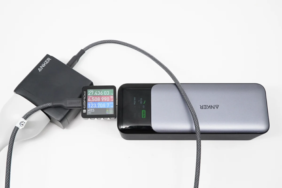

最后使用这款数据线搭配140W快充充电器给安克140W超级移动电源充电,测得移动电源接口端输入功率为27.44V 4.51A 123.7W,成功开启28V5A PD快充。

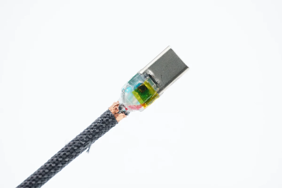

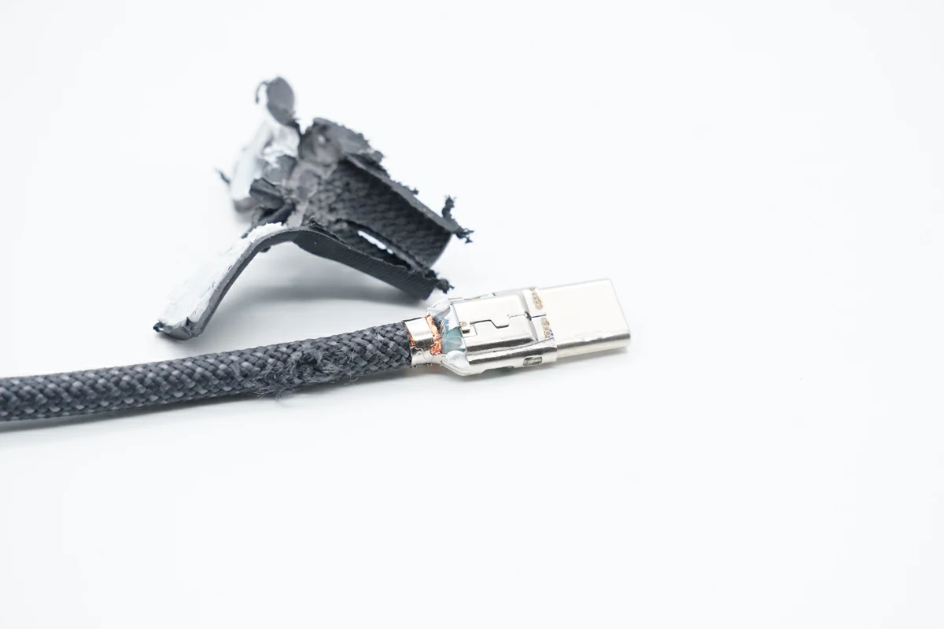

首先切开USB-C插头的注塑外壳,USB-C公头点焊固定不锈钢屏蔽壳。
![拆解报告:ANKER安克240W快充数据线B80F6-充电头网](https://static.chongdiantou.com/wp-content/uploads/2024/07/2024071503294072.png?x-oss-process=style/cdt800w)
拆下不锈钢屏蔽外壳,内部端子小板与壳体空间使用注胶填充,并缠绕高温胶带绝缘,坚固耐用。

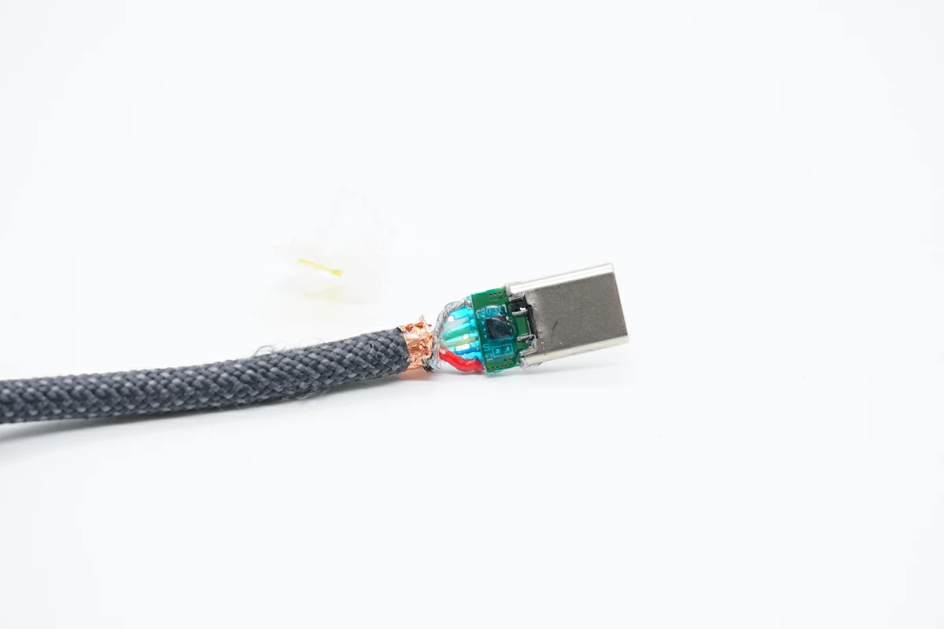

清理掉半透明注胶,小板上还涂有蓝色保护胶水。
![拆解报告:ANKER安克240W快充数据线B80F6-充电头网](https://static.chongdiantou.com/wp-content/uploads/2024/07/2024071503295189.png?x-oss-process=style/cdt800w)

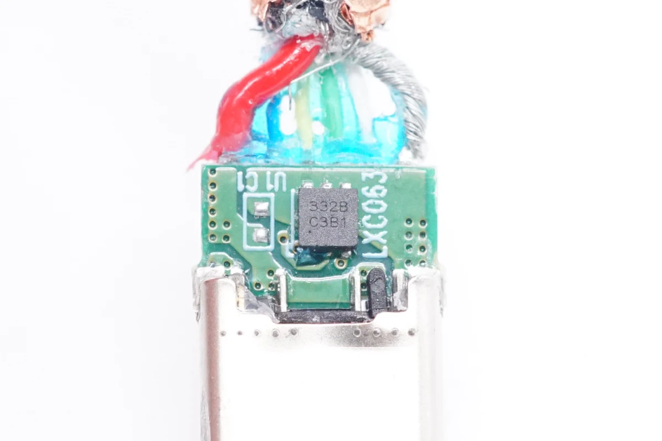

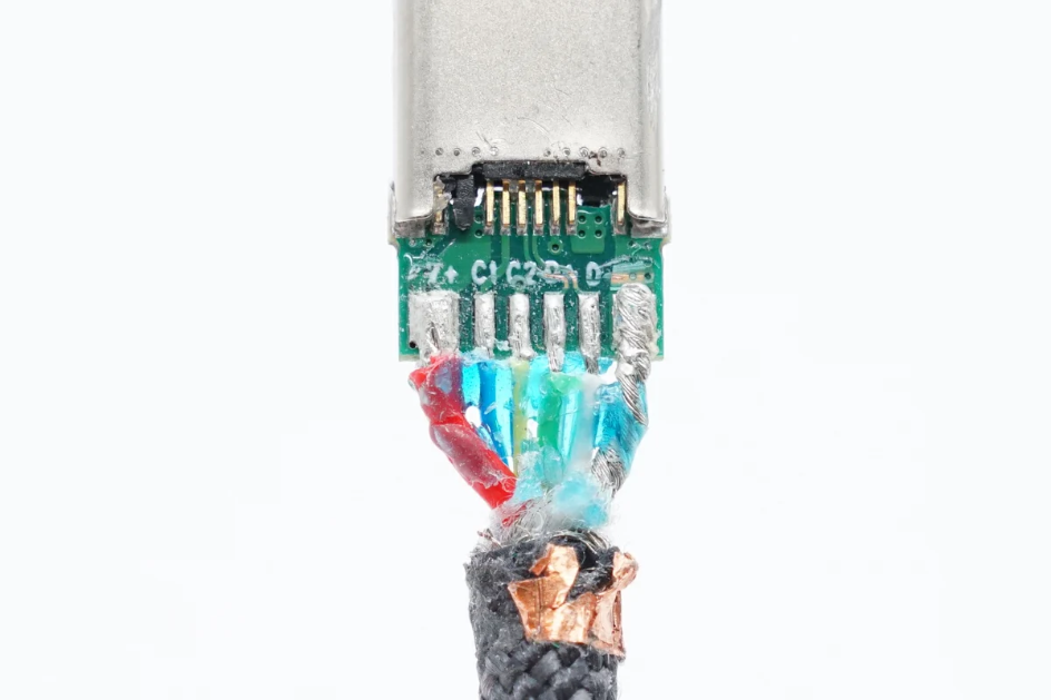

清理掉小板上的蓝色保护胶水,在胶水下面是一颗E-Marker芯片。
![拆解报告:ANKER安克240W快充数据线B80F6-充电头网](https://static.chongdiantou.com/wp-content/uploads/2024/07/2024071503295561.png?x-oss-process=style/cdt800w)
端子小板上焊接的E-Marker芯片丝印332B,实际型号为HUSB332B,是慧能泰推出的USB Type-C电子标签芯片,是业内首颗通过USB PD3.1 eMarker Silicon认证测试的芯片,TID 6773。
HUSB332B支持PD3.1 EPR 240W功率传输和USB4 Gen3 40Gbps数据传输,适用于搭载240W USB Type-C to USB Type-C 线缆上;同时也支持TBT3,USB3.2,USB3.1,USB2.0。HUSB332B自带加密功能,可应用于设备对线缆的身份识别,其自定义密钥方便各厂商定制。
![拆解报告:ANKER安克240W快充数据线B80F6-充电头网](https://static.chongdiantou.com/wp-content/uploads/2024/07/2024071503295981.png?x-oss-process=style/cdt800w)
小板另一面焊接连接导线。

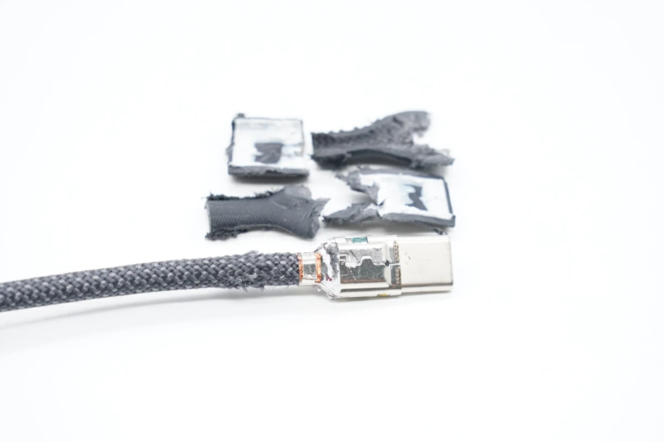

接着拆解另一端的注塑外壳,USB-C公头点焊固定不锈钢屏蔽壳。
![拆解报告:ANKER安克240W快充数据线B80F6-充电头网](https://static.chongdiantou.com/wp-content/uploads/2024/07/2024071503300784.png?x-oss-process=style/cdt800w)
拆下不锈钢屏蔽外壳,内部端子小板与壳体空间使用注胶填充。
![拆解报告:ANKER安克240W快充数据线B80F6-充电头网](https://static.chongdiantou.com/wp-content/uploads/2024/07/2024071503301328.png?x-oss-process=style/cdt800w)

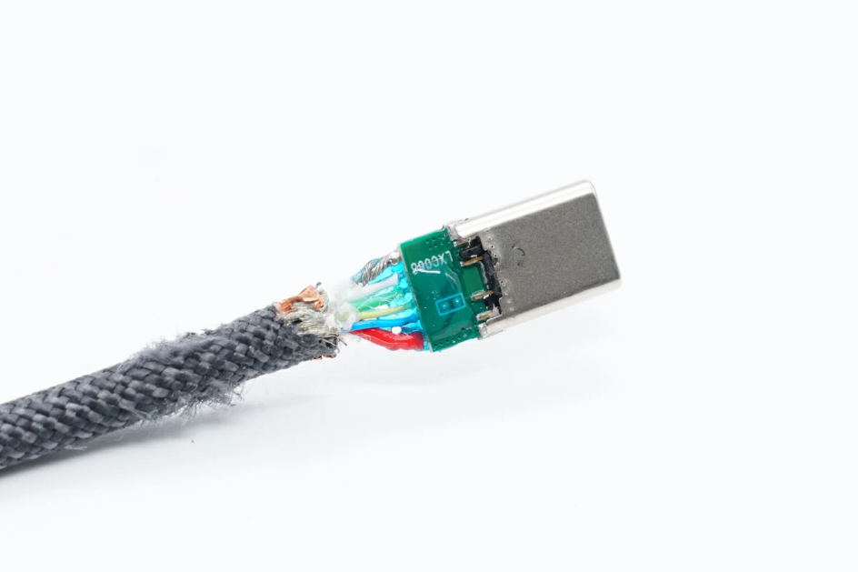

另一端小板的小板没有焊接E-Marker芯片。

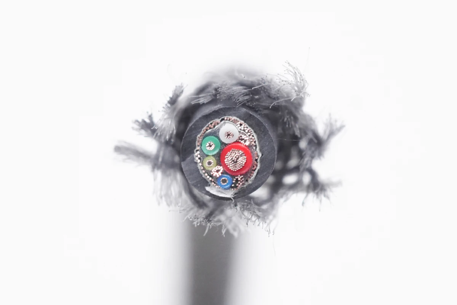

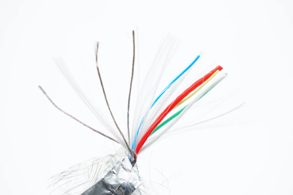

将数据线剪开观察截面,最外层为编织线皮,内部为黑色线皮,截面可以看到五条带有绝缘皮的线芯,其中红色线芯为正极电力线芯,白绿色线芯为USB2.0线芯,黄色为VCONN线芯,蓝色为CC线芯,负极采用裸线芯组成,在线芯外侧设有屏蔽网和屏蔽铝箔。
![拆解报告:ANKER安克240W快充数据线B80F6-充电头网](https://static.chongdiantou.com/wp-content/uploads/2024/07/2024071503302543.png?x-oss-process=style/cdt800w)

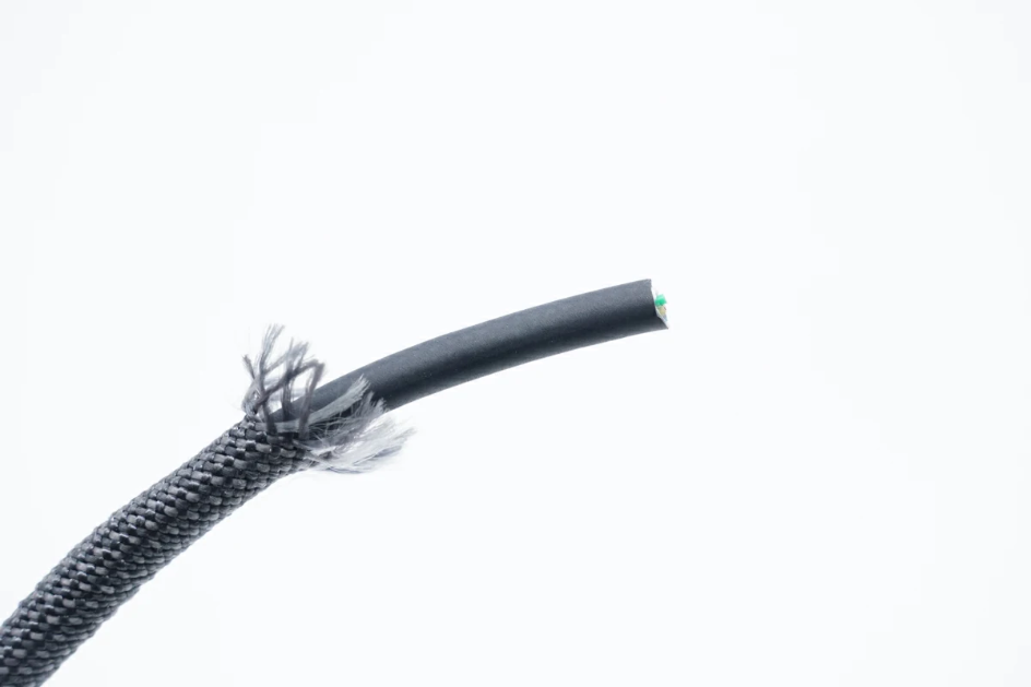

在编织层内部是黑色TPE线缆。
![拆解报告:ANKER安克240W快充数据线B80F6-充电头网](https://static.chongdiantou.com/wp-content/uploads/2024/07/2024071503302935.png?x-oss-process=style/cdt800w)

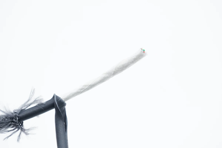

线缆内部是一层填充绵纸。
![拆解报告:ANKER安克240W快充数据线B80F6-充电头网](https://static.chongdiantou.com/wp-content/uploads/2024/07/2024071503303622.png?x-oss-process=style/cdt800w)

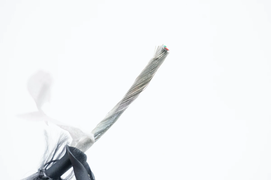

棉纸内部是缠绕的金属屏蔽网。
![拆解报告:ANKER安克240W快充数据线B80F6-充电头网](https://static.chongdiantou.com/wp-content/uploads/2024/07/2024071503304279.png?x-oss-process=style/cdt800w)

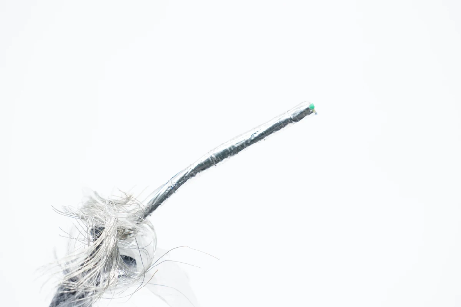

屏蔽网下面是一层屏蔽铝箔,严密包裹线缆内芯。
![拆解报告:ANKER安克240W快充数据线B80F6-充电头网](https://static.chongdiantou.com/wp-content/uploads/2024/07/2024071503304547.png?x-oss-process=style/cdt800w)

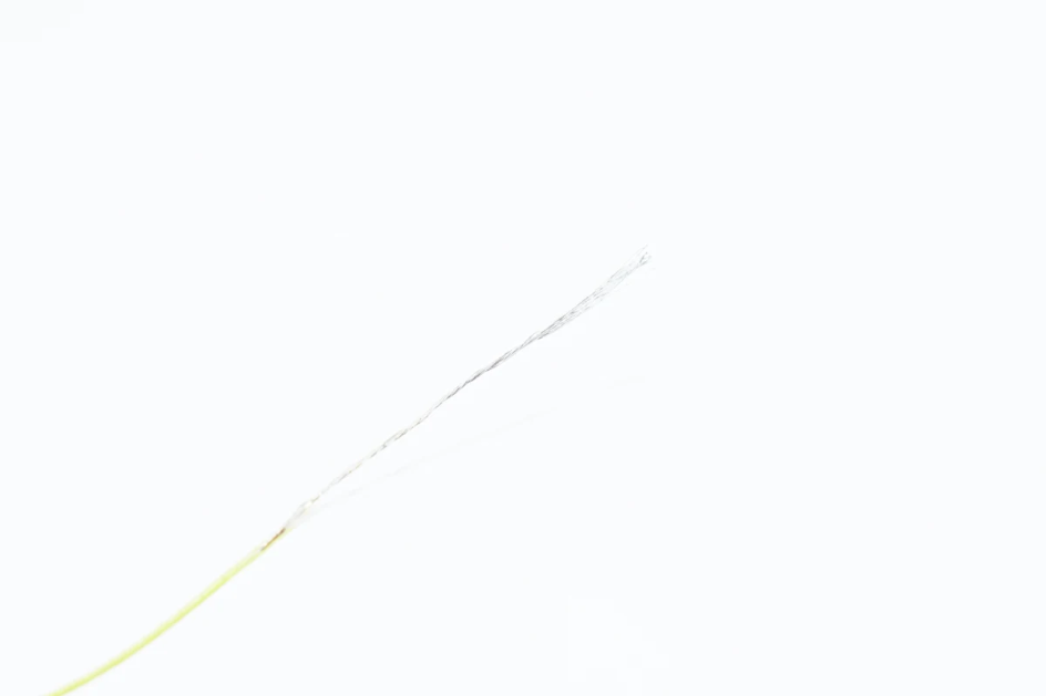

线缆内部电力线芯和数据线芯特写。
![拆解报告:ANKER安克240W快充数据线B80F6-充电头网](https://static.chongdiantou.com/wp-content/uploads/2024/07/2024071503304837.png?x-oss-process=style/cdt800w)
线缆全部拆开一览,依次为编织外衣,塑料外皮,金属屏蔽网,屏蔽铝箔,抗拉线,电力线芯和数据线芯。下面就开始详细介绍线缆内部的线芯设计。

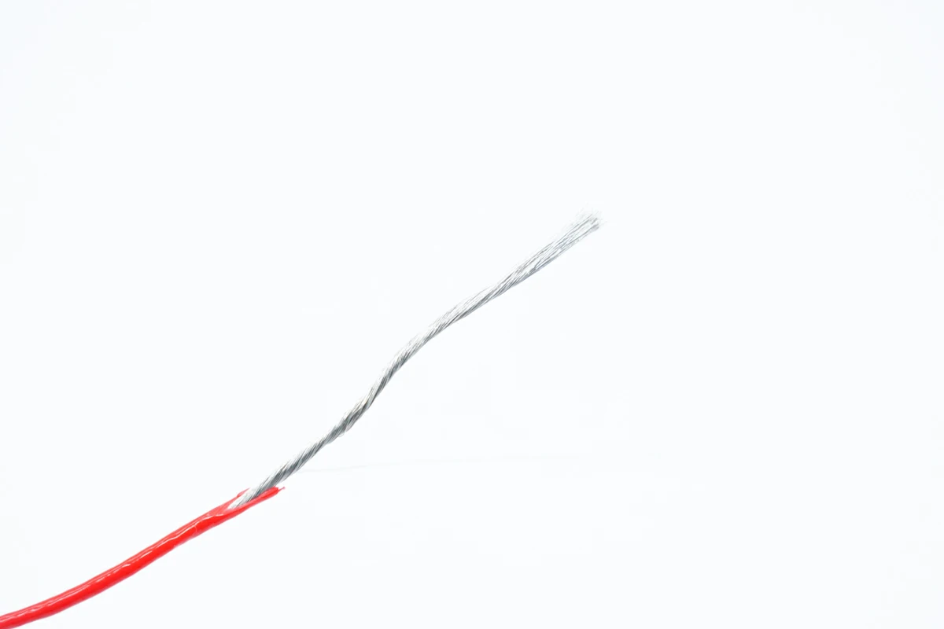

红色正极电力线芯采用镀锡铜线,加粗设计,内部设有抗拉线。
![拆解报告:ANKER安克240W快充数据线B80F6-充电头网](https://static.chongdiantou.com/wp-content/uploads/2024/07/2024071503305624.png?x-oss-process=style/cdt800w)

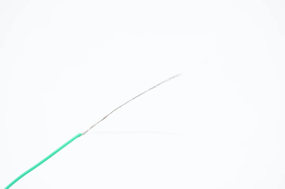

用于USB2.0传输的数据线,绿色D+线芯内部有抗拉线。
![拆解报告:ANKER安克240W快充数据线B80F6-充电头网](https://static.chongdiantou.com/wp-content/uploads/2024/07/2024071503305934.png?x-oss-process=style/cdt800w)

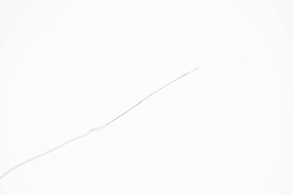

白色D-线芯内部也有抗拉线。
![拆解报告:ANKER安克240W快充数据线B80F6-充电头网](https://static.chongdiantou.com/wp-content/uploads/2024/07/2024071503310378.png?x-oss-process=style/cdt800w)

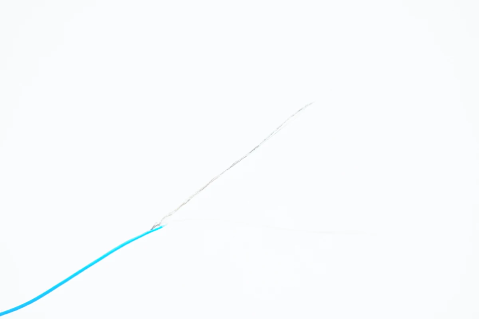

蓝色CC线芯特写,内部设有抗拉线。
![拆解报告:ANKER安克240W快充数据线B80F6-充电头网](https://static.chongdiantou.com/wp-content/uploads/2024/07/2024071503310682.png?x-oss-process=style/cdt800w)

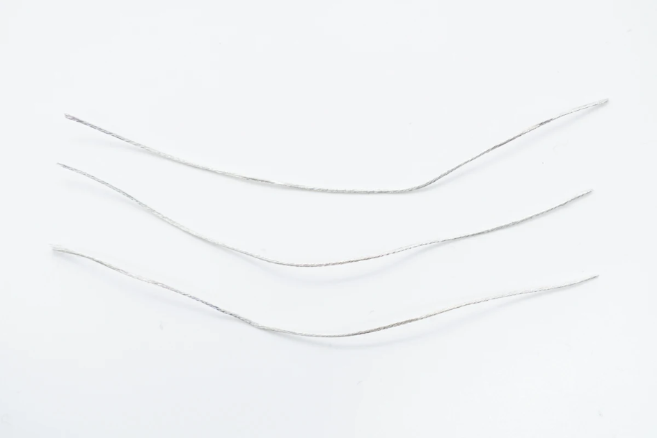

三根裸线芯用于负极电力传输,内部设有抗拉线。

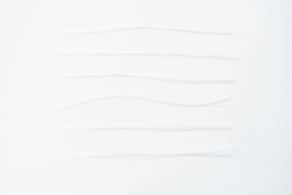

线缆内部填充的抗拉线特写。
![拆解报告:ANKER安克240W快充数据线B80F6-充电头网](https://static.chongdiantou.com/wp-content/uploads/2024/07/2024071503311615.png?x-oss-process=style/cdt800w)

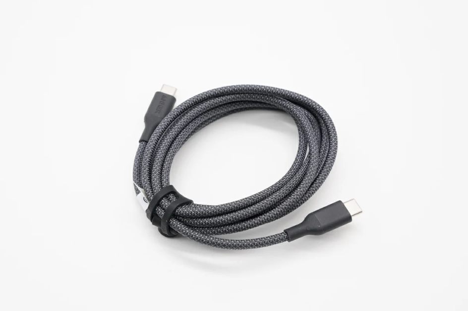

全部拆解一览,来张全家福。
安克这款编织数据线支持240W功率传输,线缆采用编织线身,USB-C端子采用注塑外壳,并印有ANKER英文品牌LOGO和BIO BASED字样。线缆整体为低调的灰色系配色,编织外皮耐脏耐用。实测线缆长度约为186cm,支持USB2.0数据传输,支持为手机和笔记本电脑快速充电。
充电头网通过拆解了解到,安克这款数据线端子采用注塑外壳,USB-C公头点焊固定不锈钢屏蔽壳,并填充半透明硬胶,坚固耐用。线缆端子采用慧能泰HSB332B E-Marker芯片用于线缆传输能力标记,线缆设有屏蔽网和屏蔽,内部线芯填充抗拉线,整体做工和用料扎实可靠。
