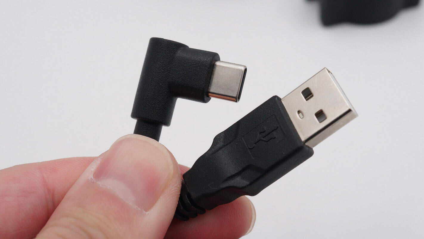

充电线为USB-A to USB-C类型。

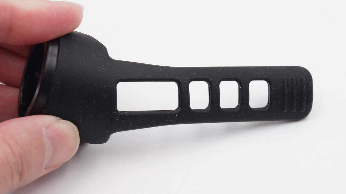

产品有D型坐管和Aero空力坐管两种选择,用户可根据实际情况灵活选择。
![拆解报告:bryton百锐腾自行车智能雷达尾灯R300L-充电头网](https://static.chongdiantou.com/wp-content/uploads/2024/07/2024071503154796.jpeg?x-oss-process=style/cdt800w)
坐管上设计有可调整的一体式锁扣带。
![拆解报告:bryton百锐腾自行车智能雷达尾灯R300L-充电头网](https://static.chongdiantou.com/wp-content/uploads/2024/07/2024071503154950.jpeg?x-oss-process=style/cdt800w)
配合侧面的勾状扣子可实现不同车型的紧密固定。
![拆解报告:bryton百锐腾自行车智能雷达尾灯R300L-充电头网](https://static.chongdiantou.com/wp-content/uploads/2024/07/2024071503155185.jpeg?x-oss-process=style/cdt800w)

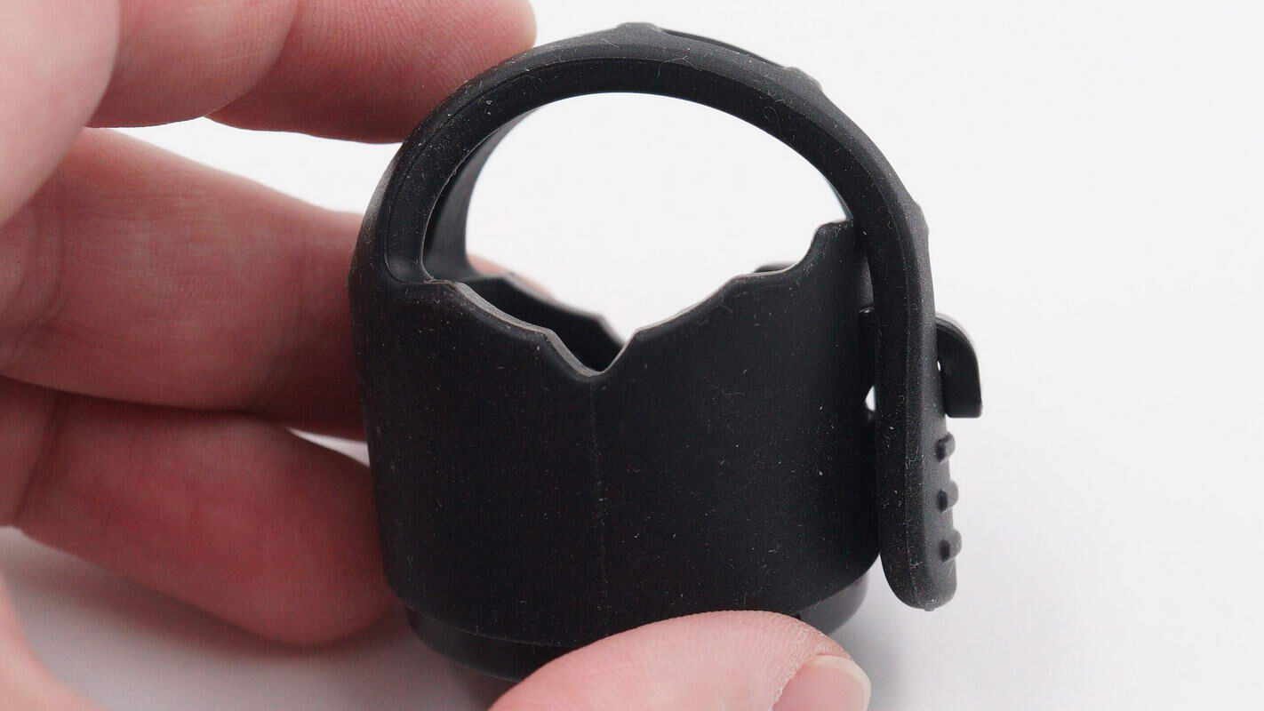

坐管拼接端为旋转锁扣固定结构,安装方便。
![拆解报告:bryton百锐腾自行车智能雷达尾灯R300L-充电头网](https://static.chongdiantou.com/wp-content/uploads/2024/07/2024071503155382.jpeg?x-oss-process=style/cdt800w)

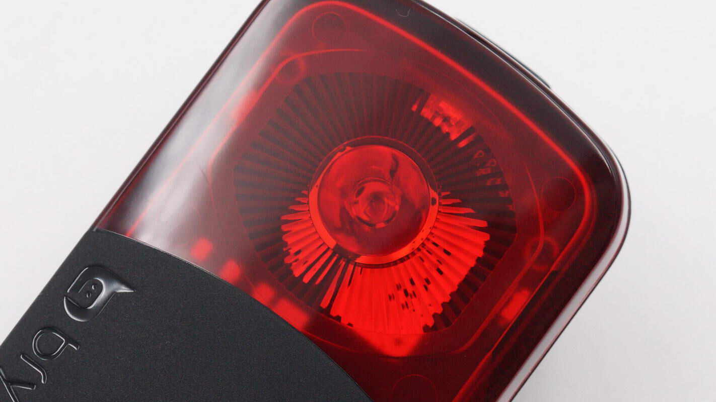

正面上方对应灯处采用显眼的红色透明外壳,可提供220°大广角照明,不仅灯色显眼,范围也非常广,提升骑手可视度,提醒后方车辆注意。

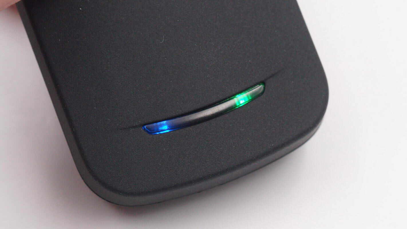

下方电量指示灯在0%~15%电量情况下亮红灯,15%~50%电量情况下亮黄灯,50%~100%电量情况下亮绿灯,图中亮绿光表明产品目前电量比较充足。蓝色指示灯为ANT+及蓝牙连接指示灯。

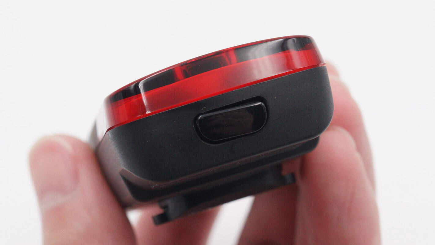

顶部设有开关键。

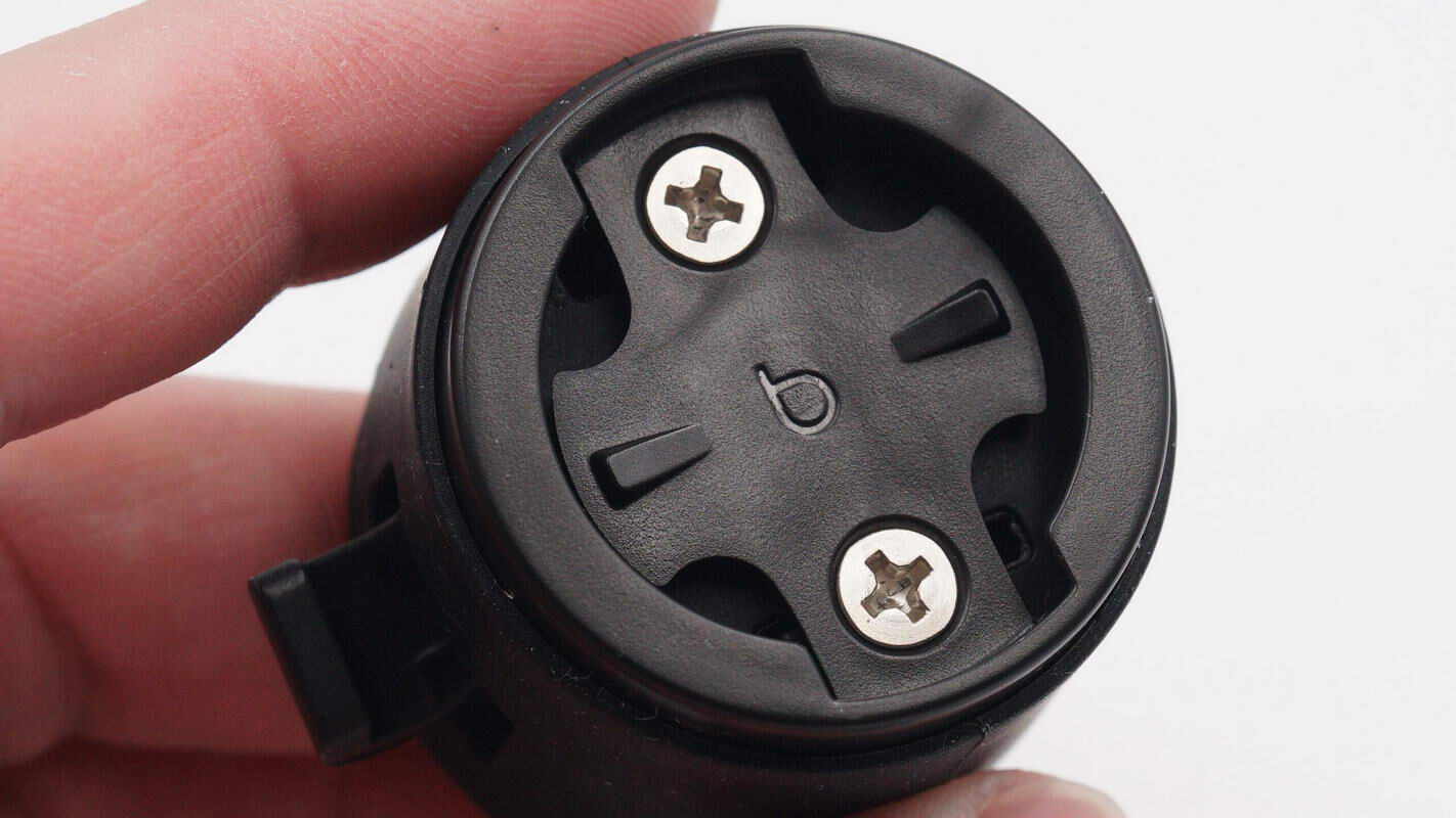

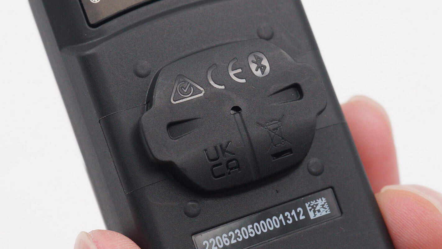

背面中间区域设计有与坐管拼接相适配的凸起模块,产品通过了CE、UKCA认证。

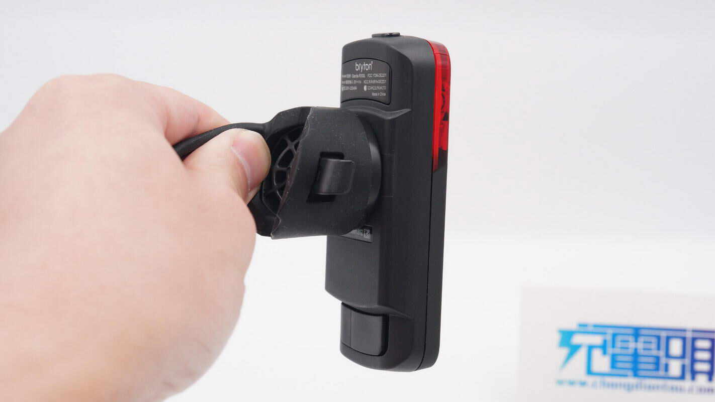

百锐腾自行车智能雷达尾灯与坐管拼接场景一览。
![拆解报告:bryton百锐腾自行车智能雷达尾灯R300L-充电头网](https://static.chongdiantou.com/wp-content/uploads/2024/07/2024071503161194.jpeg?x-oss-process=style/cdt800w)

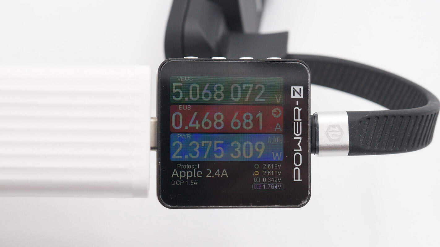

给百锐腾自行车智能雷达尾灯充电,测得充电器输出功率为2.38W。

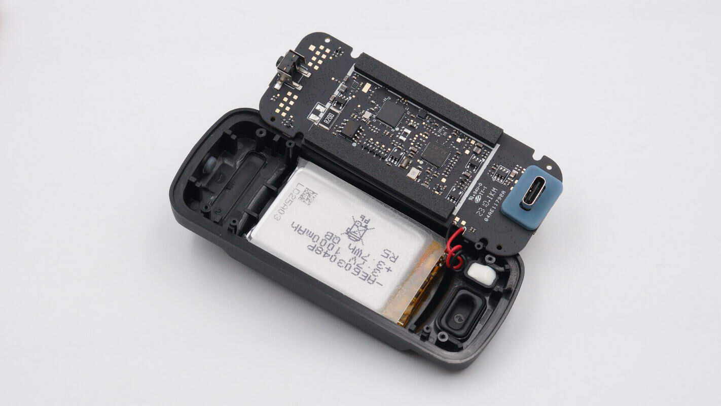

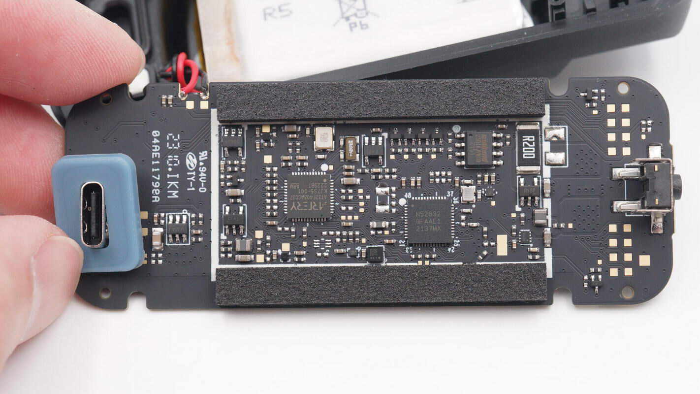

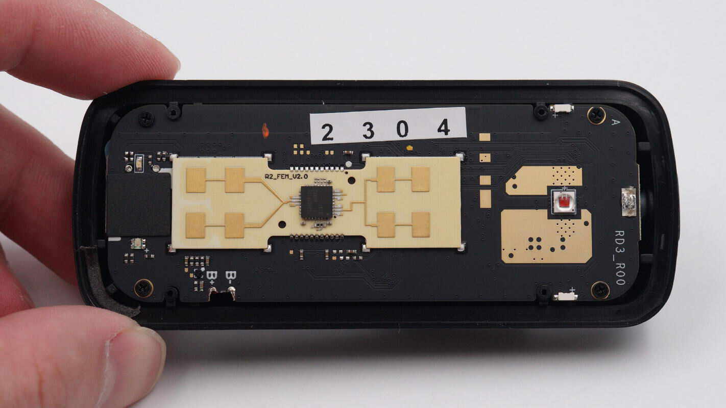

尾灯内部PCBA模块一览,左侧为雷达小板,右侧焊接红色照明灯,边缘通过螺丝固定。
![拆解报告:bryton百锐腾自行车智能雷达尾灯R300L-充电头网](https://static.chongdiantou.com/wp-content/uploads/2024/07/2024071503162139.jpeg?x-oss-process=style/cdt800w)

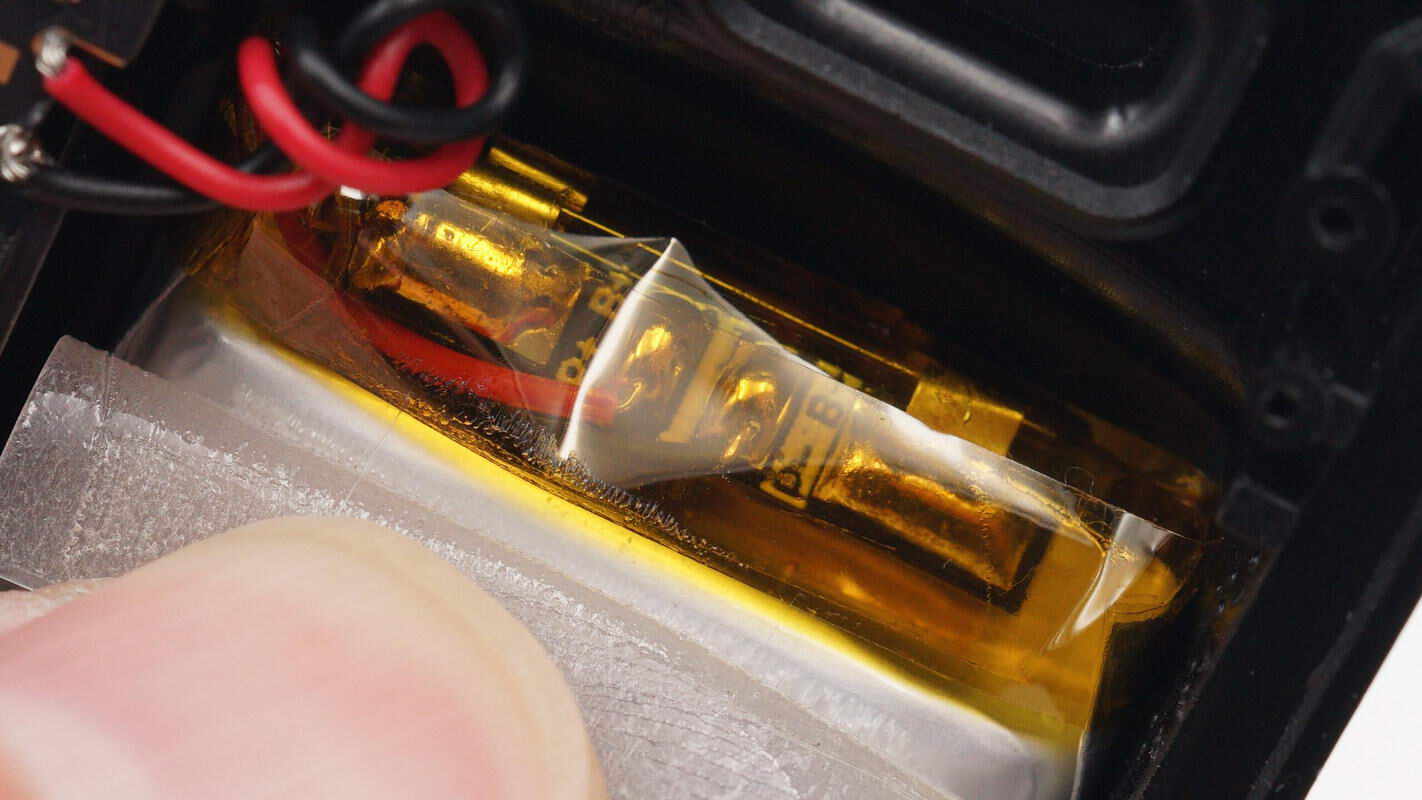

在电池表面粘贴塑料膜保护。
![拆解报告:bryton百锐腾自行车智能雷达尾灯R300L-充电头网](https://static.chongdiantou.com/wp-content/uploads/2024/07/2024071503162889.jpeg?x-oss-process=style/cdt800w)

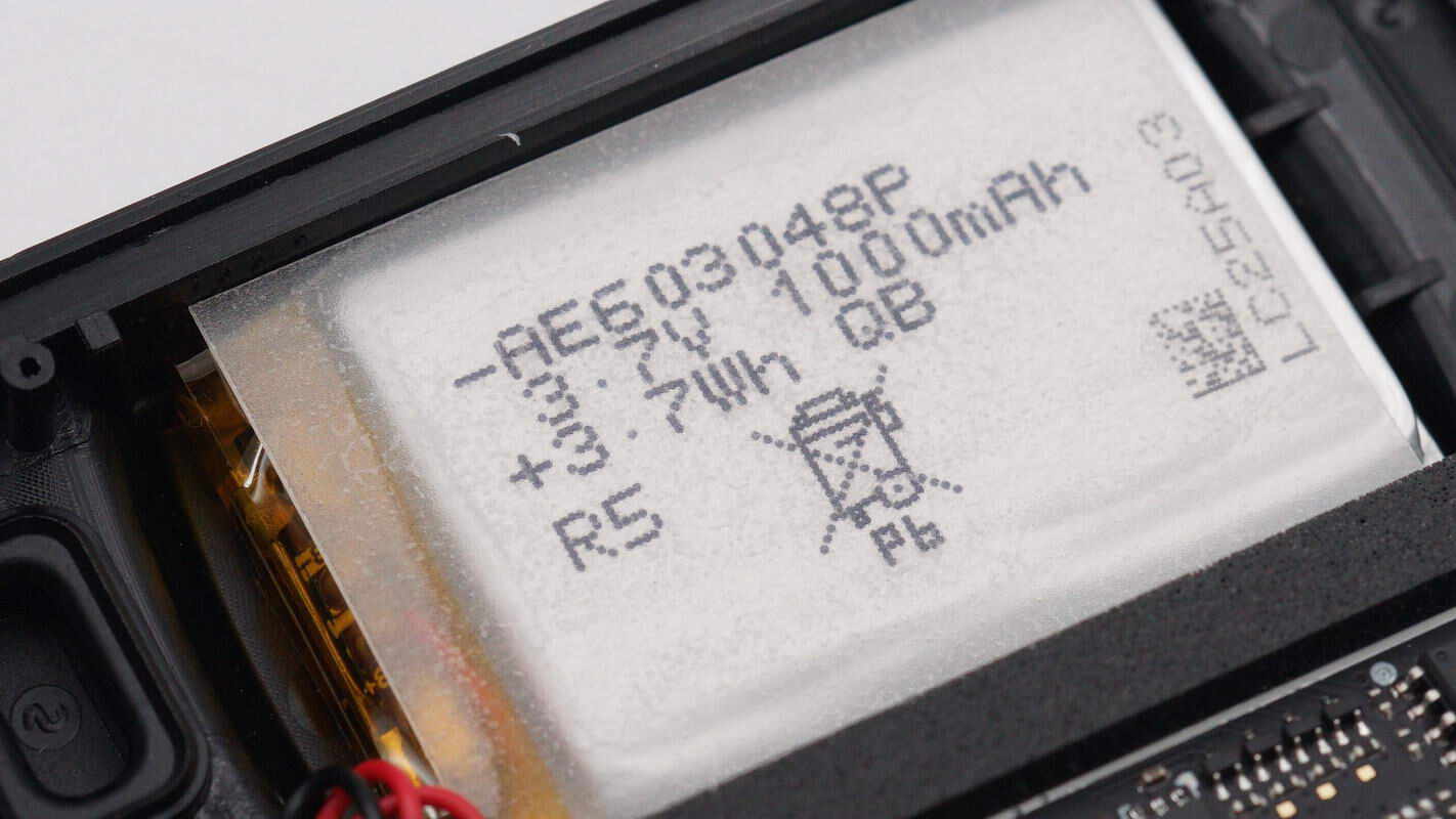

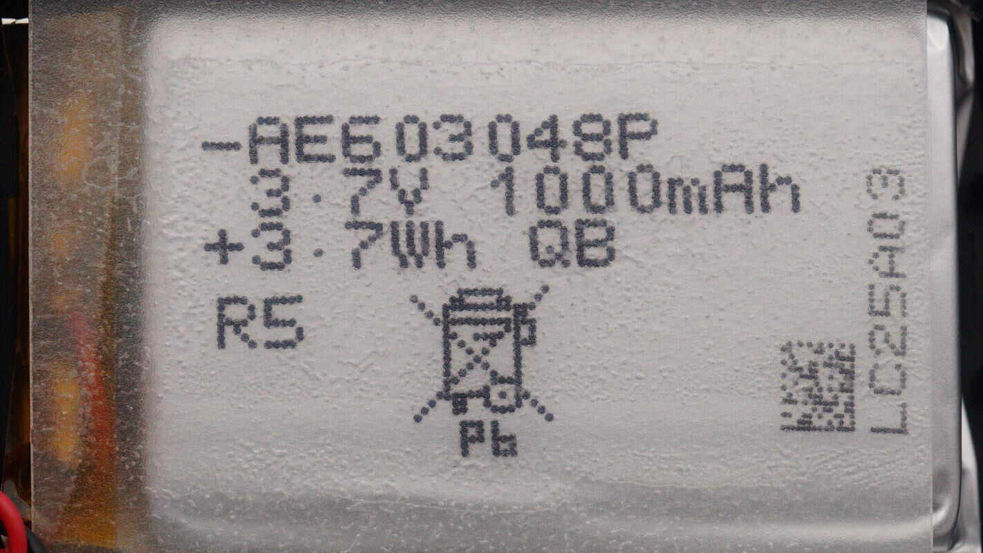

电池厚度为6mm,宽度为30mm,长度为48mm。电池电压为3.7V,容量为1000mAh,能量为3.7Wh。
![拆解报告:bryton百锐腾自行车智能雷达尾灯R300L-充电头网](https://static.chongdiantou.com/wp-content/uploads/2024/07/2024071503162994.jpeg?x-oss-process=style/cdt800w)
锂电池设有保护板。

在PCBA模块背面设有MCU和蓝牙SOC。
![拆解报告:bryton百锐腾自行车智能雷达尾灯R300L-充电头网](https://static.chongdiantou.com/wp-content/uploads/2024/07/2024071503163232.jpeg?x-oss-process=style/cdt800w)

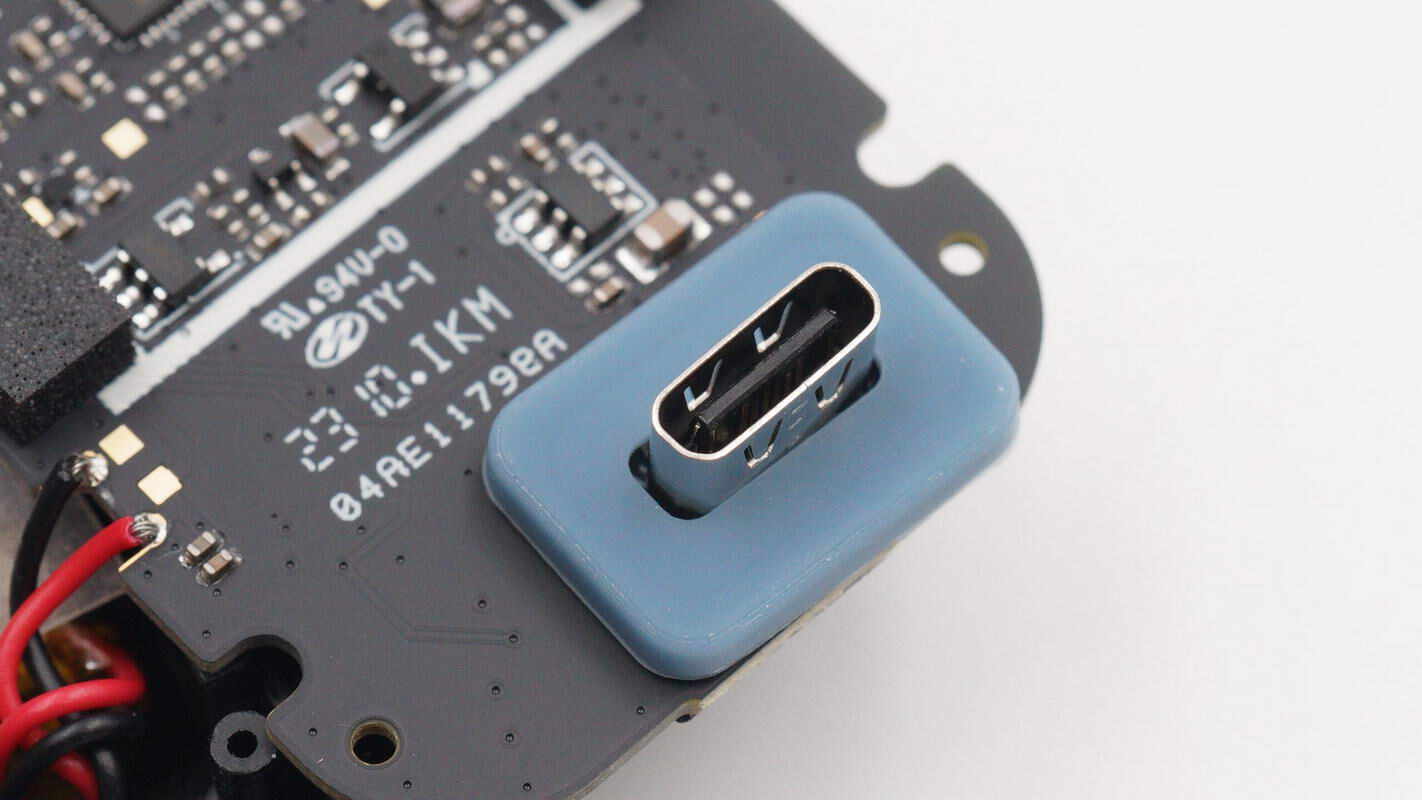

USB-C母座设有橡胶密封圈。
![拆解报告:bryton百锐腾自行车智能雷达尾灯R300L-充电头网](https://static.chongdiantou.com/wp-content/uploads/2024/07/2024071503163478.jpeg?x-oss-process=style/cdt800w)

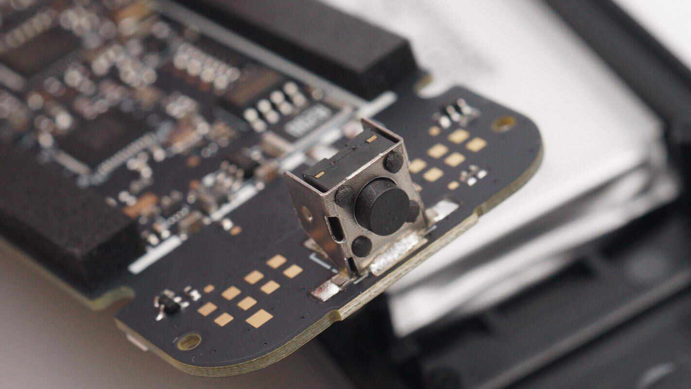

机身顶部焊接的微动按键特写。

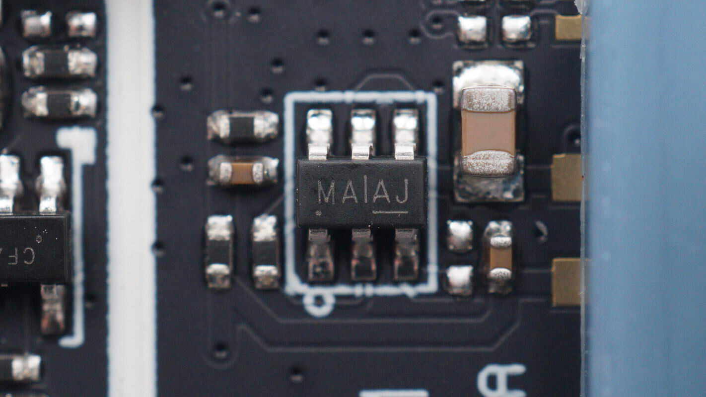

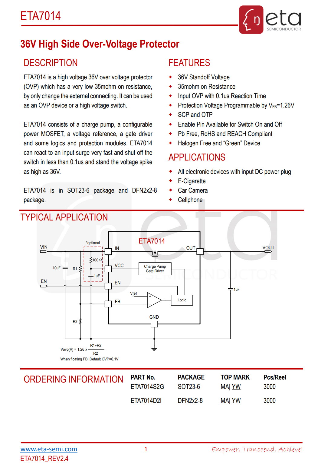

输入端过压保护芯片来自钰泰半导体,型号ETA7014,丝印MA,是一颗高侧过压保护芯片,保护点可调节,最高耐压36V,内阻35mΩ,支持过热保护,用于输入过压防护。
![拆解报告:bryton百锐腾自行车智能雷达尾灯R300L-充电头网](https://static.chongdiantou.com/wp-content/uploads/2024/07/2024071503164075.png?x-oss-process=style/cdt800w)
钰泰半导体 ETA7014 资料信息。

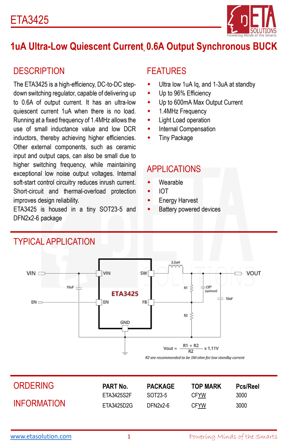

同步降压芯片来自钰泰半导体,型号ETA3425,是一颗1μA超低静态电流的同步降压芯片,输出电流为0.6A,支持7.5V输入电压,开关频率为1.4MHz,内部集成补偿功能,提供SOT23-5和DFN2*2-6封装。
![拆解报告:bryton百锐腾自行车智能雷达尾灯R300L-充电头网](https://static.chongdiantou.com/wp-content/uploads/2024/07/2024071503164764.png?x-oss-process=style/cdt800w)
钰泰半导体 ETA3425 资料信息。

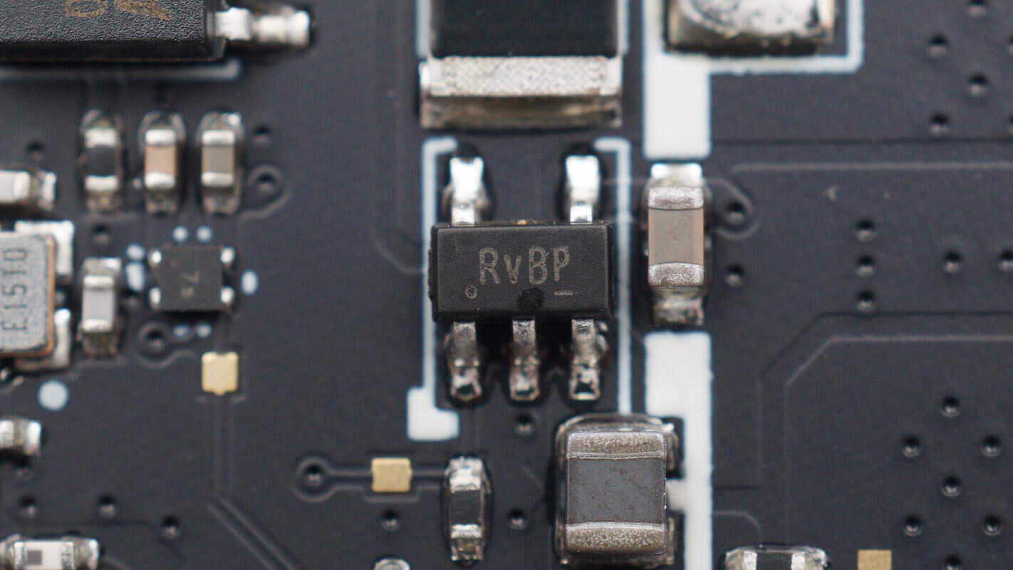

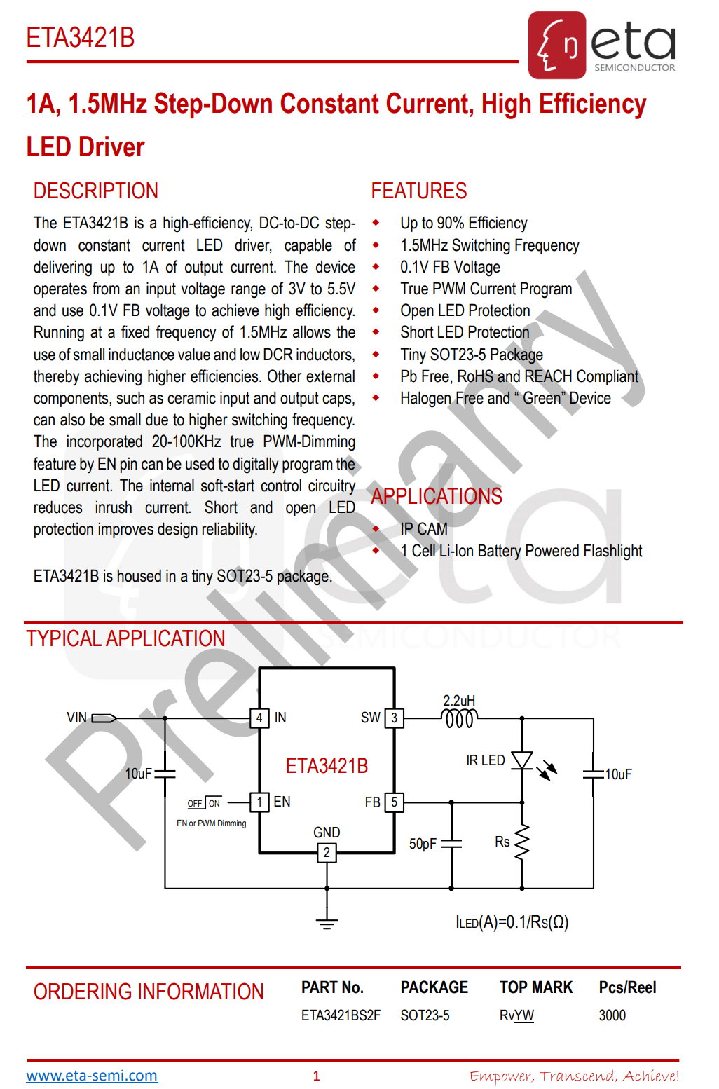

红光LED驱动芯片来自钰泰半导体,型号ETA3421B,为降压型LED驱动器,芯片内部集成开关管,最大输出电流1A,支持LED开路和短路保护,采用SOT23-5封装。
![拆解报告:bryton百锐腾自行车智能雷达尾灯R300L-充电头网](https://static.chongdiantou.com/wp-content/uploads/2024/07/2024071503165610.png?x-oss-process=style/cdt800w)
钰泰半导体 ETA3421B 资料信息。

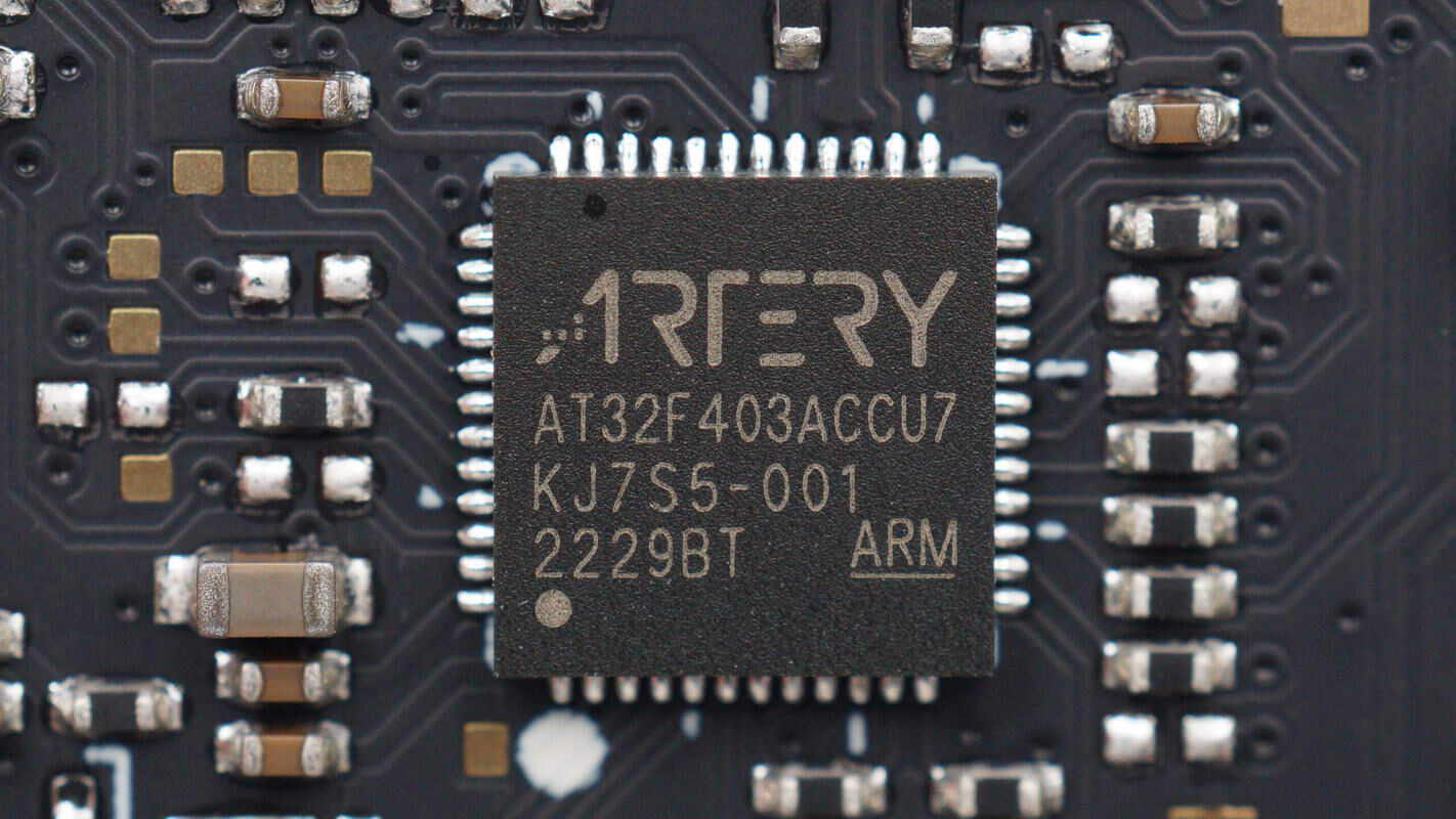

雷达信号处理MCU来自雅特力,型号AT32F403ACCU7,芯片内置32位Cortex-M4 CPU,主频达240MHz,并集成FPU和DSP指令。芯片内部集成256KB Flash和96+128KB SRAM,采用QFN48 6*6mm封装。

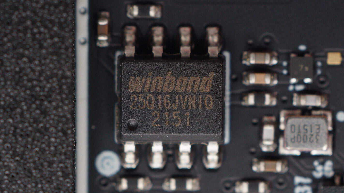

存储器来自华邦,型号W25Q16JVNIQ,容量为2MB,采用8-pin SOIC封装。

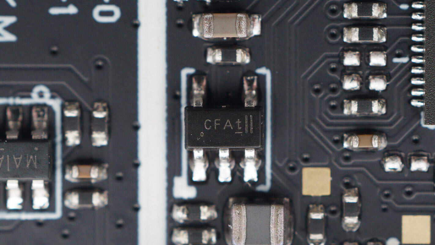

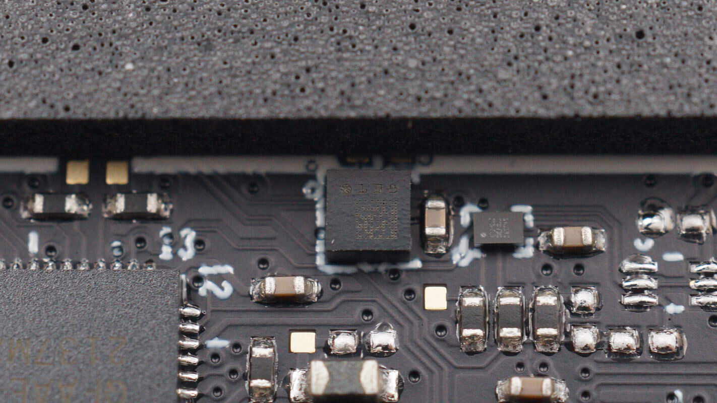

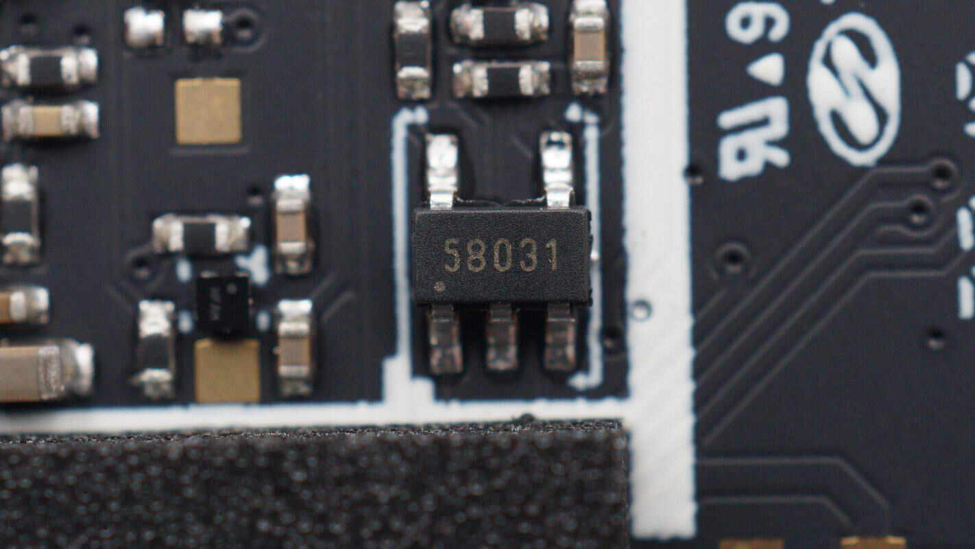

一颗芯片丝印58031。
![拆解报告:bryton百锐腾自行车智能雷达尾灯R300L-充电头网](https://static.chongdiantou.com/wp-content/uploads/2024/07/2024071503172844.jpeg?x-oss-process=style/cdt800w)

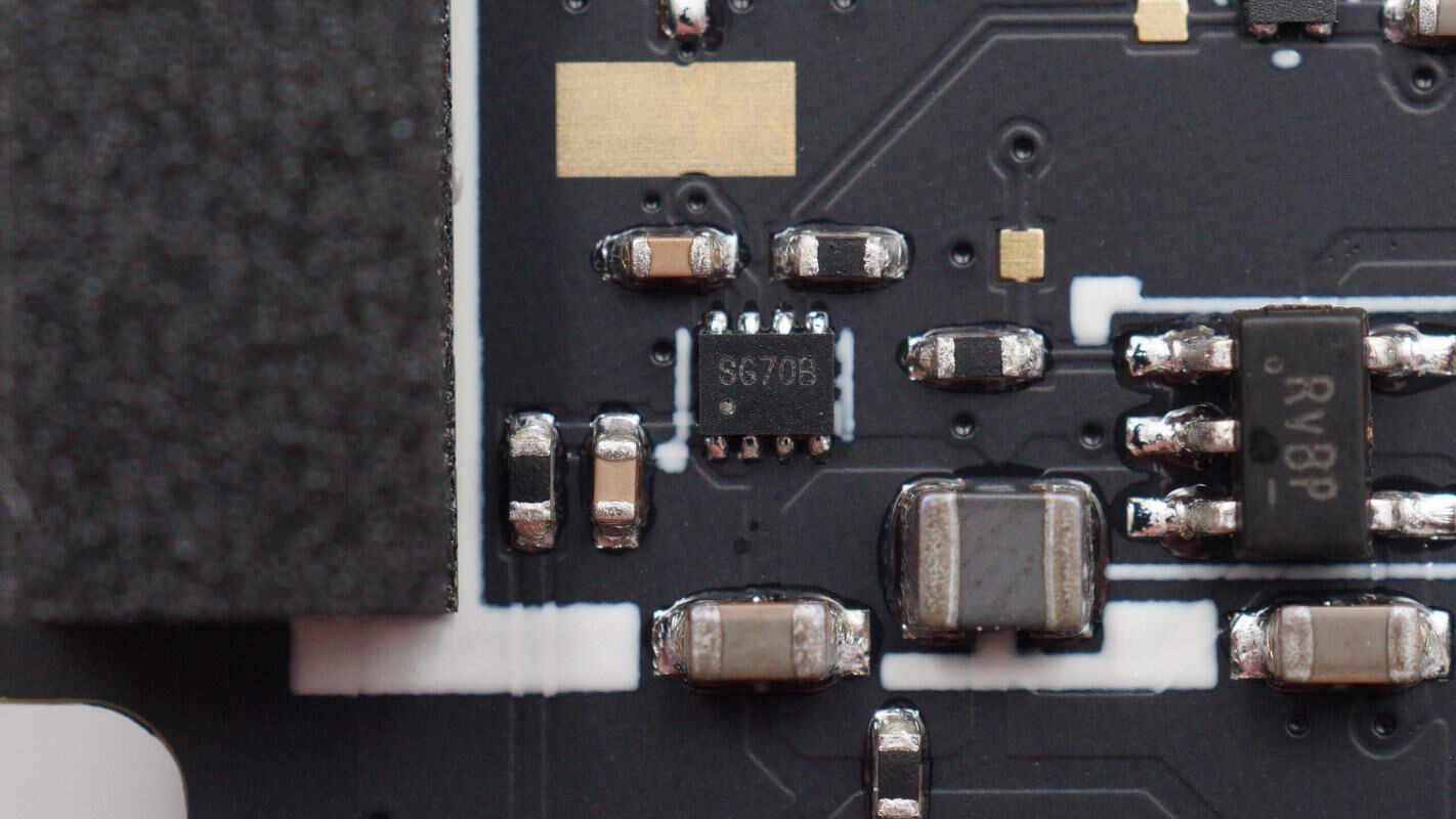

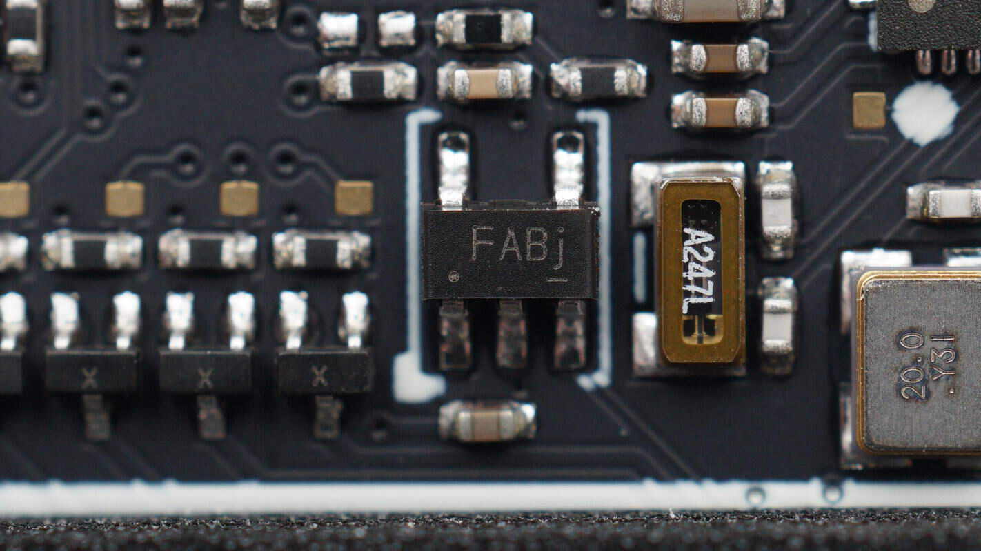

一颗芯片丝印SG70B。

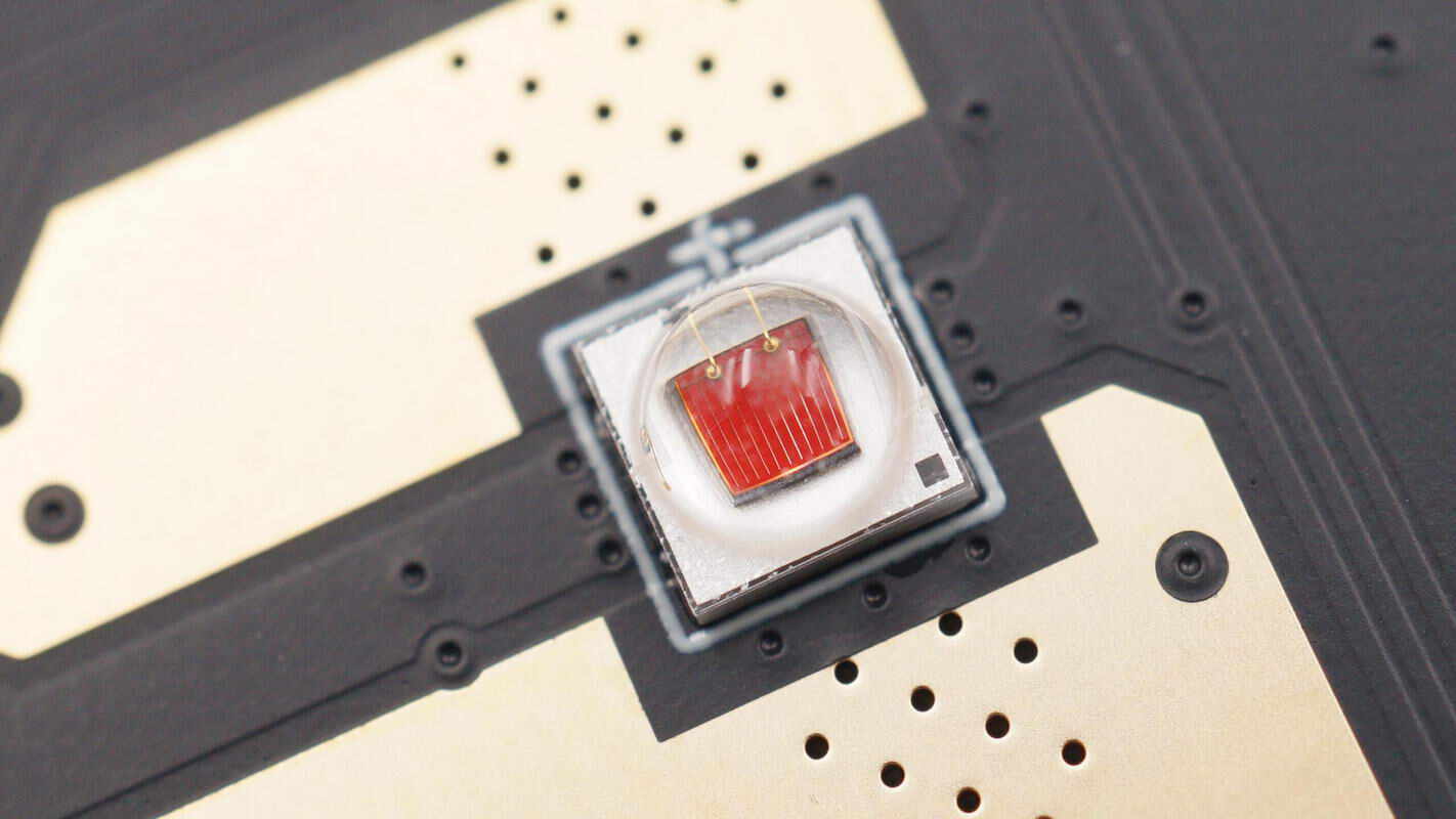

红色LED采用贴片焊接。
![拆解报告:bryton百锐腾自行车智能雷达尾灯R300L-充电头网](https://static.chongdiantou.com/wp-content/uploads/2024/07/2024071503172539.jpeg?x-oss-process=style/cdt800w)

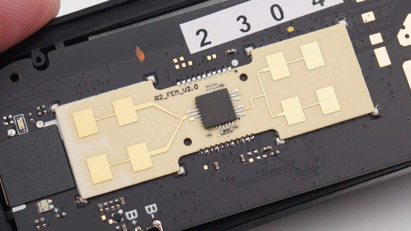

雷达PCB模块特写,上方设有天线,用于检测后方物体距离和速度。
![拆解报告:bryton百锐腾自行车智能雷达尾灯R300L-充电头网](https://static.chongdiantou.com/wp-content/uploads/2024/07/2024071503173090.jpeg?x-oss-process=style/cdt800w)

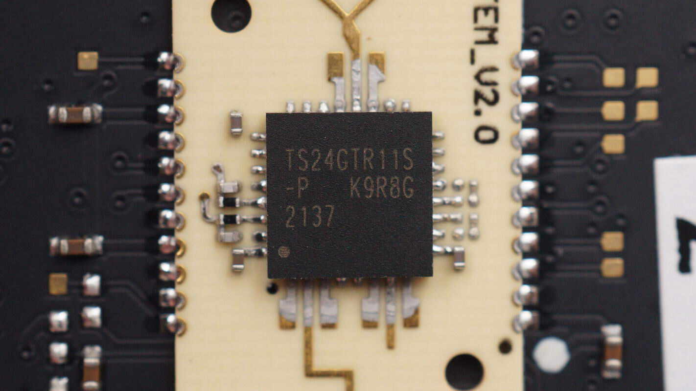

雷达芯片来自雷捷,型号TS24GTR11S-P,是一款24GHz雷达收发芯片,内部具备一路发射器和一路接收器,芯片内部集成低相噪VCO,内置温度补偿电路和静电保护电路,采用2.5V单电压供电。

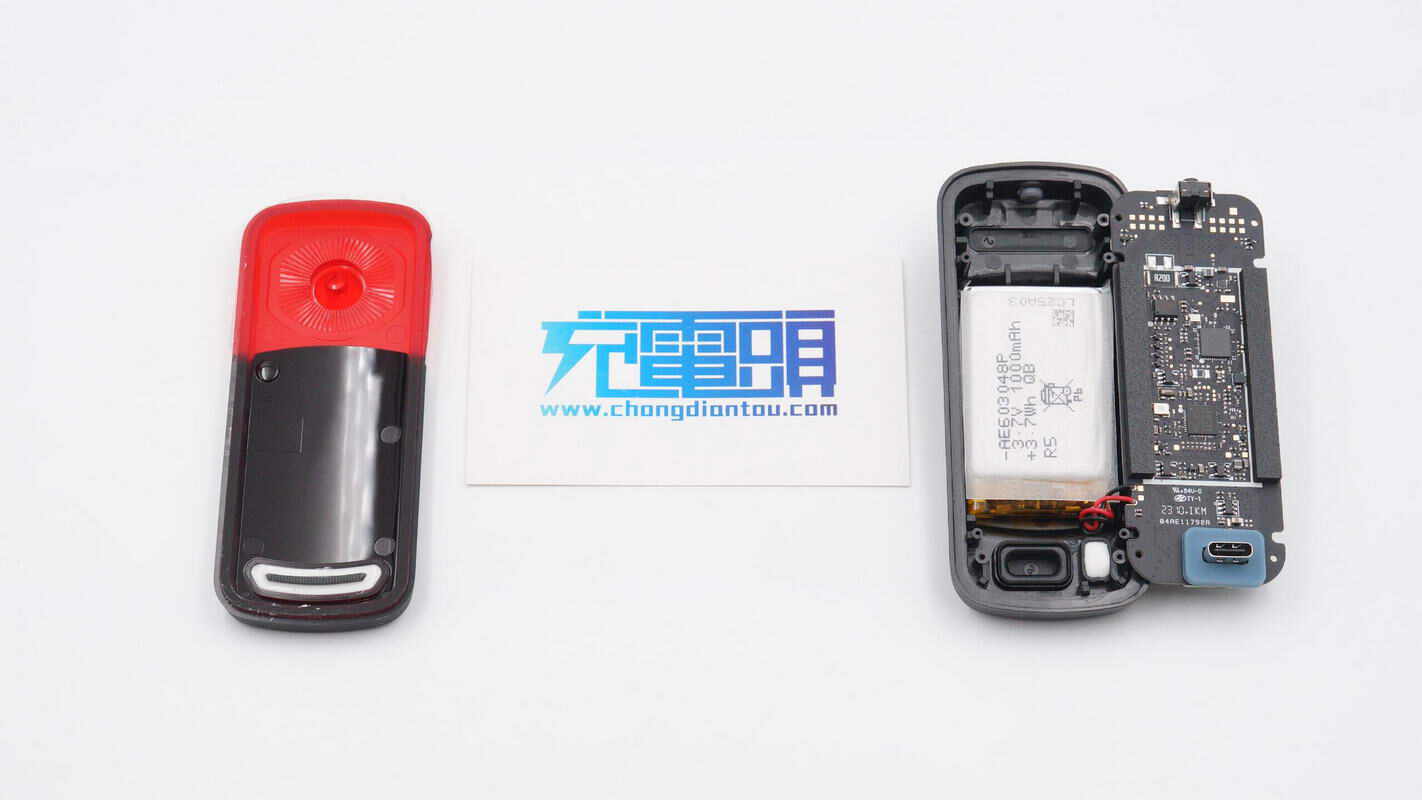

全部拆解一览,来张全家福。
自行车尾灯作为夜间骑行的重要安全措施,具有很高的普及率,而骑行者为了记录骑行和提升骑行体验,都会使用手机或者采购码表进行速度显示和里程记录。百锐腾R300L智能雷达尾灯通过内置雷达,可以检测后方车辆,并在码表和尾灯上做出提示,使后方来车和骑行者注意,夜间骑行更加安全。
充电头网通过拆解了解到,百锐腾R300L智能雷达尾灯为全密封设计,内部使用雷捷雷达芯片,搭配使用雅特力MCU进行雷达信号处理,使用Nordic SOC进行无线连接。内部使用多颗钰泰半导体芯片,用于输入保护,LED驱动和降压输出等功能。尾灯内部结构紧凑,功能实用。
