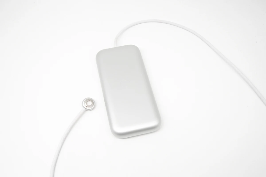

Apple Vision Pro Battery 外接电池机身使用光滑的铝合金制作,整体质感与 MacBook 壳体接近,四边圆润,整体的手感会更舒适。

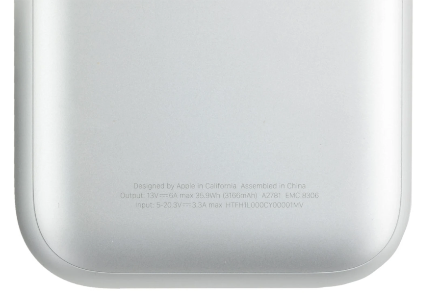

背面采用另一块相同工艺处理的盖板合盖装配而成,且镭雕了铭牌参数:
输出:13V6A 78WMax;
容量:35.9Wh 3166mAh;
型号:A2781;
输入:5-20.3V 3.3A 67W Max。
可以看到Apple Vision Pro外接电池虽然实际的容量仅为3166mAh,但是额定电压比较大,换算下来大致相当于市面上常见的10000mAh充电宝。

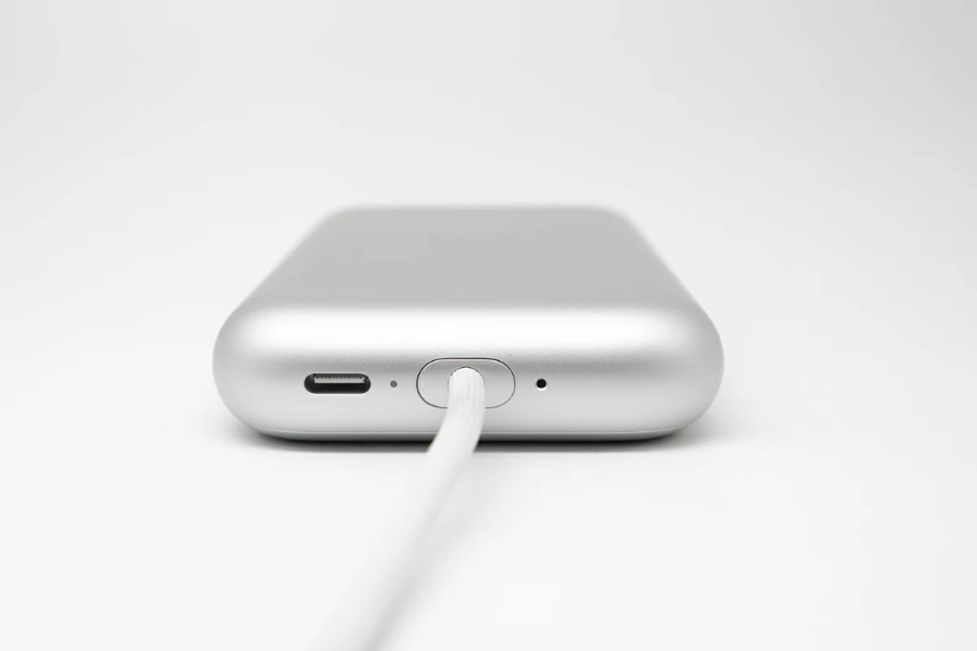

![Apple Vision Pro外接电池评测,容量与10000mAh充电宝相当,实测支持54W输入-充电头网](https://static.chongdiantou.com/wp-content/uploads/2024/07/2024071503350262.png?x-oss-process=style/cdt800w)
Apple Vision Pro外接电池配备底部依次配备一个USB-C接口、电源指示灯、以及“解锁针孔”。

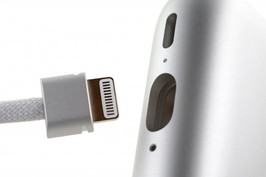

![Apple Vision Pro外接电池评测,容量与10000mAh充电宝相当,实测支持54W输入-充电头网](https://static.chongdiantou.com/wp-content/uploads/2024/07/2024071503350560.png?x-oss-process=style/cdt800w)
使用 SIM 卡针或者其他细长的物品“捅入”解锁针孔,即可松开内部自锁结构拔除输出接头;输出端子的插头类似于“胖版 Lightning”,触点从8pin 变成 12pin,更多的 pin 脚意味着数据通讯或电力传输的性能上限更高。

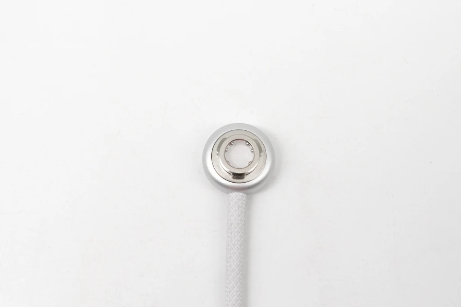

Apple Vision Pro 供电接口设置在机身侧面连接带上,是一个很特殊的圆形磁吸式接口,内部带有三段式限位环进行安装与防松脱。

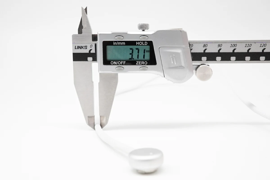

线缆直径约为3.71mm,远比 iPhone 数据线要粗得多。

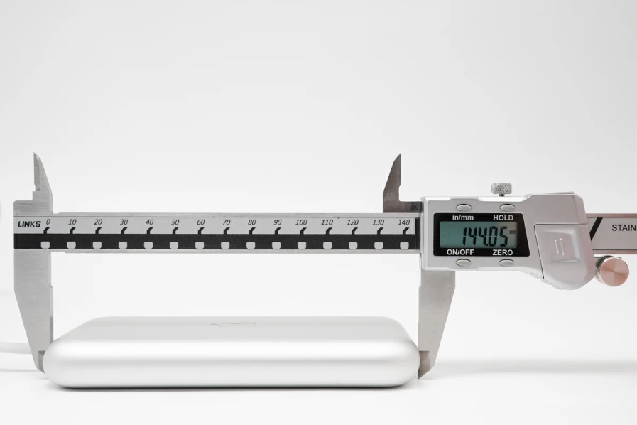

![Apple Vision Pro外接电池评测,容量与10000mAh充电宝相当,实测支持54W输入-充电头网](https://static.chongdiantou.com/wp-content/uploads/2024/07/2024071503352920.png?x-oss-process=style/cdt800w)
Apple Vision Pro外接电池主体长度约为144.05mm。

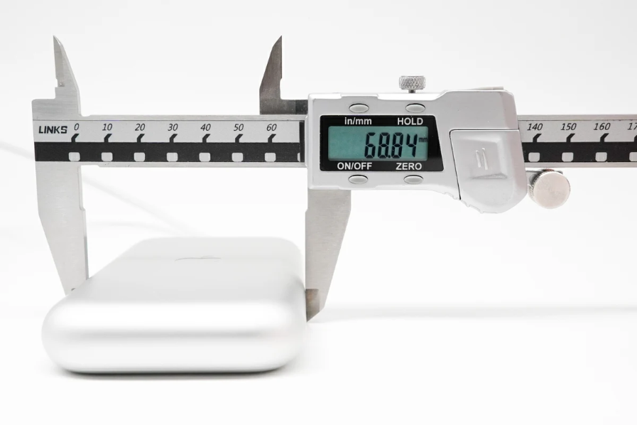

Apple Vision Pro外接电池主体宽度约为68.84mm。
![Apple Vision Pro外接电池评测,容量与10000mAh充电宝相当,实测支持54W输入-充电头网](https://static.chongdiantou.com/wp-content/uploads/2024/07/2024071503353748.png?x-oss-process=style/cdt800w)

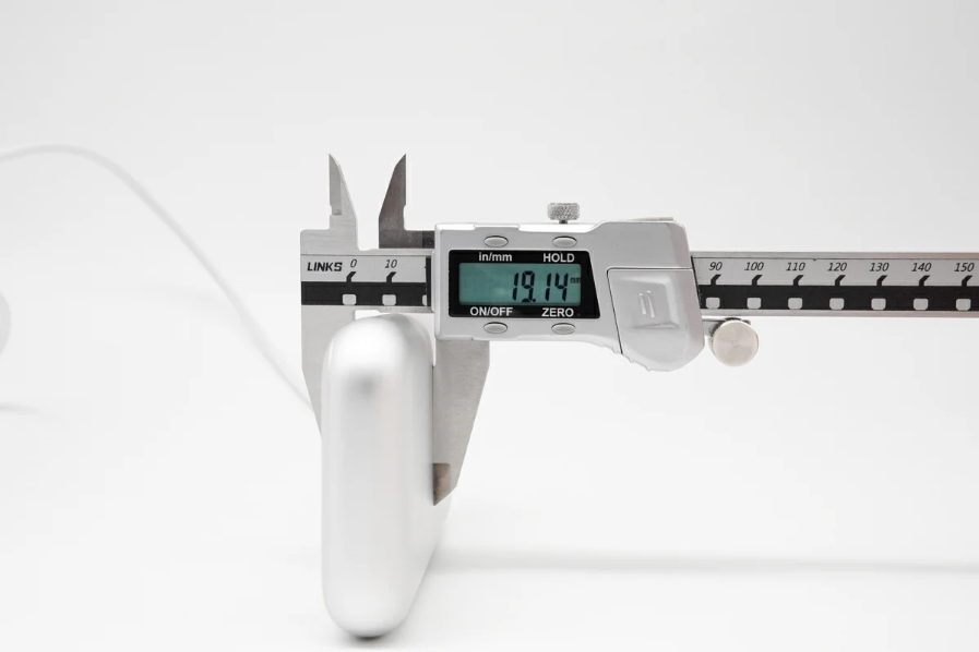

Apple Vision Pro外接电池主体厚度约为19.14mm。

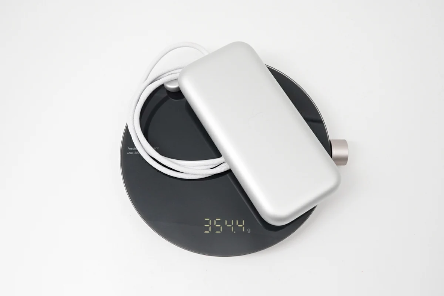

Apple Vision Pro 外接电池机身整体重量约为354.4g。

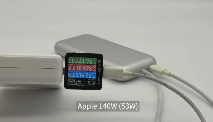

使用 Apple 140W 为 Apple Vision Pro 外接电池进行充电,POWER-Z KM003C 读取到的功率为 20.44V 2.62A 53.54W。

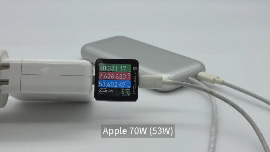

使用 Apple 70W 为 Apple Vision Pro 外接电池进行充电,POWER-Z KM003C 读取到的功率为 20.33V 2.63A 53.40W。

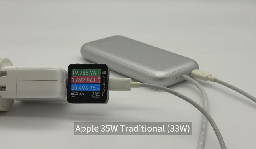

使用 Apple 35W双口充电器为 Apple Vision Pro 外接电池进行充电,POWER-Z KM003C 读取到的功率为 19.79V 1.69A 33.49W。
![Apple Vision Pro外接电池评测,容量与10000mAh充电宝相当,实测支持54W输入-充电头网](https://static.chongdiantou.com/wp-content/uploads/2024/07/2024071503361420.png?x-oss-process=style/cdt800w)

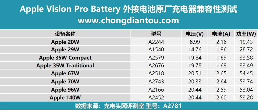

将测试数据汇总至表格,可以看出除了Apple 20W、29W充电器分别握手9V、15V电压档位 ,其他原厂充电器均握手20V电压档位,充电功率在20W、35W、55W这三个功率段中。
![Apple Vision Pro外接电池评测,容量与10000mAh充电宝相当,实测支持54W输入-充电头网](https://static.chongdiantou.com/wp-content/uploads/2024/07/2024071503361812.png?x-oss-process=style/cdt800w)
将测试数据绘制成柱状图,清楚的看出各个原厂充电器的充电功率。其中充电功率最高的是 Apple 67W,充电功率为54.45W;Apple 20W 受制于充电器自身的最大功率,只有19.43W。

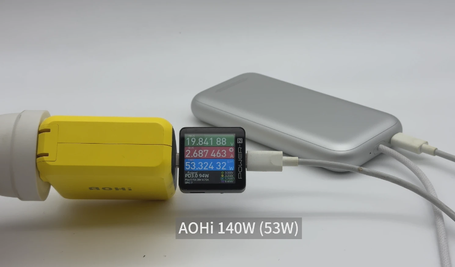

![Apple Vision Pro外接电池评测,容量与10000mAh充电宝相当,实测支持54W输入-充电头网](https://static.chongdiantou.com/wp-content/uploads/2024/07/2024071503363194.png?x-oss-process=style/cdt800w)
使用 AOHi 140W 为 Apple Vision Pro 外接电池进行充电,POWER-Z KM003C 读取到的功率为 19.84V 2.69A 53.32W。

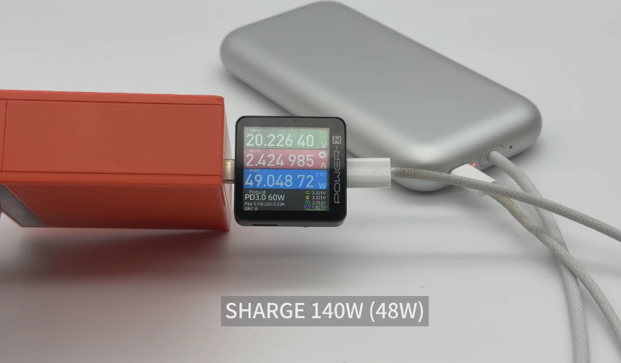

![Apple Vision Pro外接电池评测,容量与10000mAh充电宝相当,实测支持54W输入-充电头网](https://static.chongdiantou.com/wp-content/uploads/2024/07/2024071503363836.png?x-oss-process=style/cdt800w)
使用 SHARGE 140W 为 Apple Vision Pro 外接电池进行充电,POWER-Z KM003C 读取到的功率为 20.23V 2.42A 49.05W。

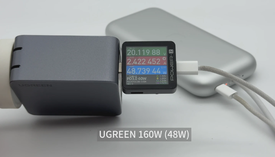

![Apple Vision Pro外接电池评测,容量与10000mAh充电宝相当,实测支持54W输入-充电头网](https://static.chongdiantou.com/wp-content/uploads/2024/07/2024071503364279.png?x-oss-process=style/cdt800w)
使用 UGREEN 160W 为 Apple Vision Pro 外接电池进行充电,POWER-Z KM003C 读取到的功率为 20.12V 2.42A 48.74W。

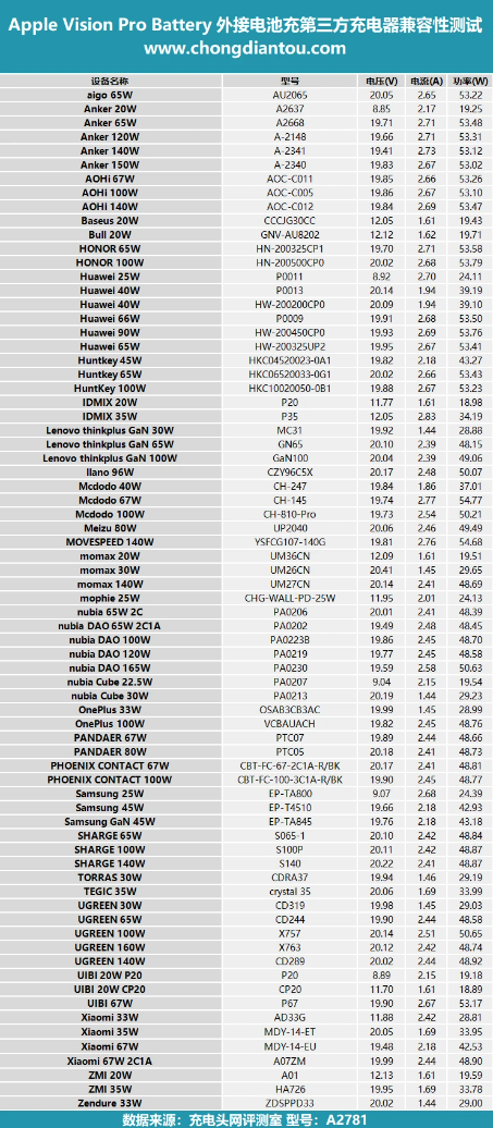

将测试数据汇总至表格,可以看出所测第三方充电器全部都兼容;为 Apple Vision Pro 外接电池充电握手9V、12V、20V电压档位。
![Apple Vision Pro外接电池评测,容量与10000mAh充电宝相当,实测支持54W输入-充电头网](https://static.chongdiantou.com/wp-content/uploads/2024/07/2024071503365671.png?x-oss-process=style/cdt800w)
将数据绘制成柱状图,一些受制于充电器自身功率的问题,只能跑满充电器自身的最大输出功率,所测充电器充电功率段分布在20W、30W、35W、50W、55W,其中Mcdodo 67W充电功率达到了54.77W;综合来看,Apple Vision Pro 外接电池充电兼容性优秀,所测第三方充电器基本都兼容。
