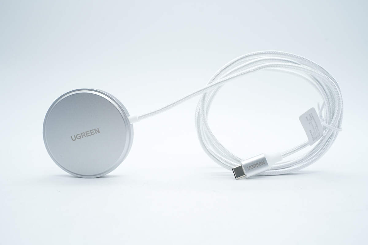

绿联新款15W Qi2磁吸无线充电器自带USB-C线设计,整体延续了上一代CD284型号产品相同设计语言。

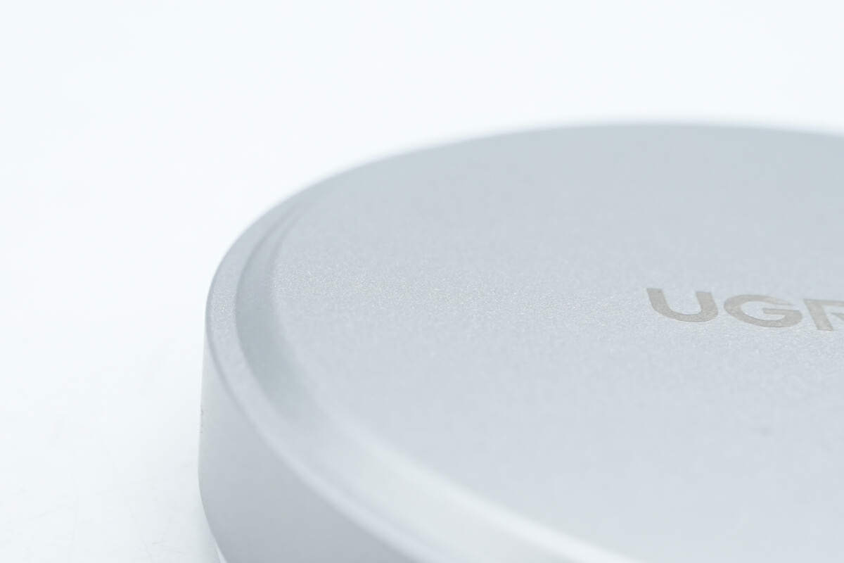

充电板背面与侧身采用一体式铝合金材质外壳,中心镭雕有UGREEN品牌logo。外壳呈金属银色,表面十分细腻,触摸手感很好。

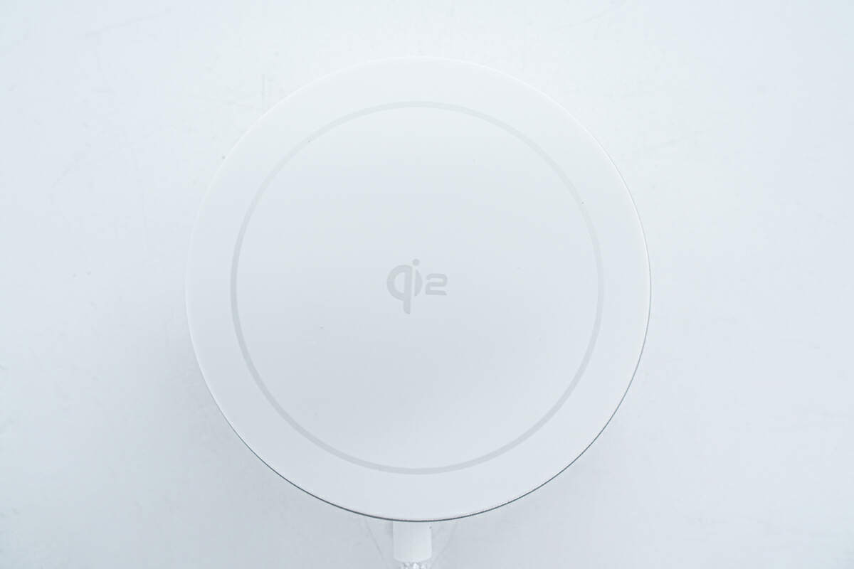

正面塑料壳表面覆盖硅胶材质,具有类肤手感,触摸手感好,使用不伤机,中心印有Qi2标识。

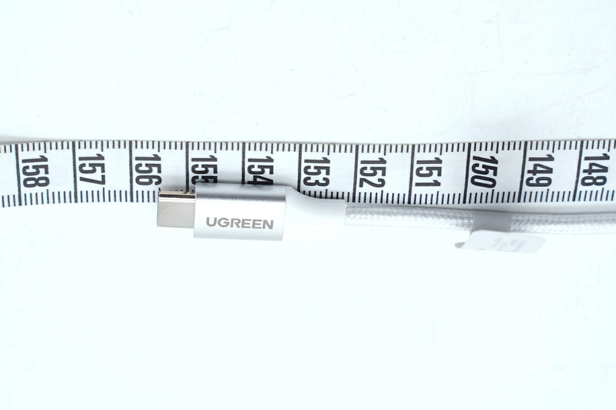

实测产品USB-C线长度约为155.5cm。

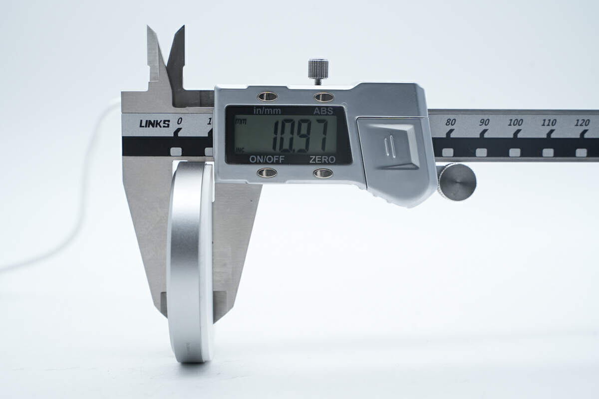

厚度为10.97mm。

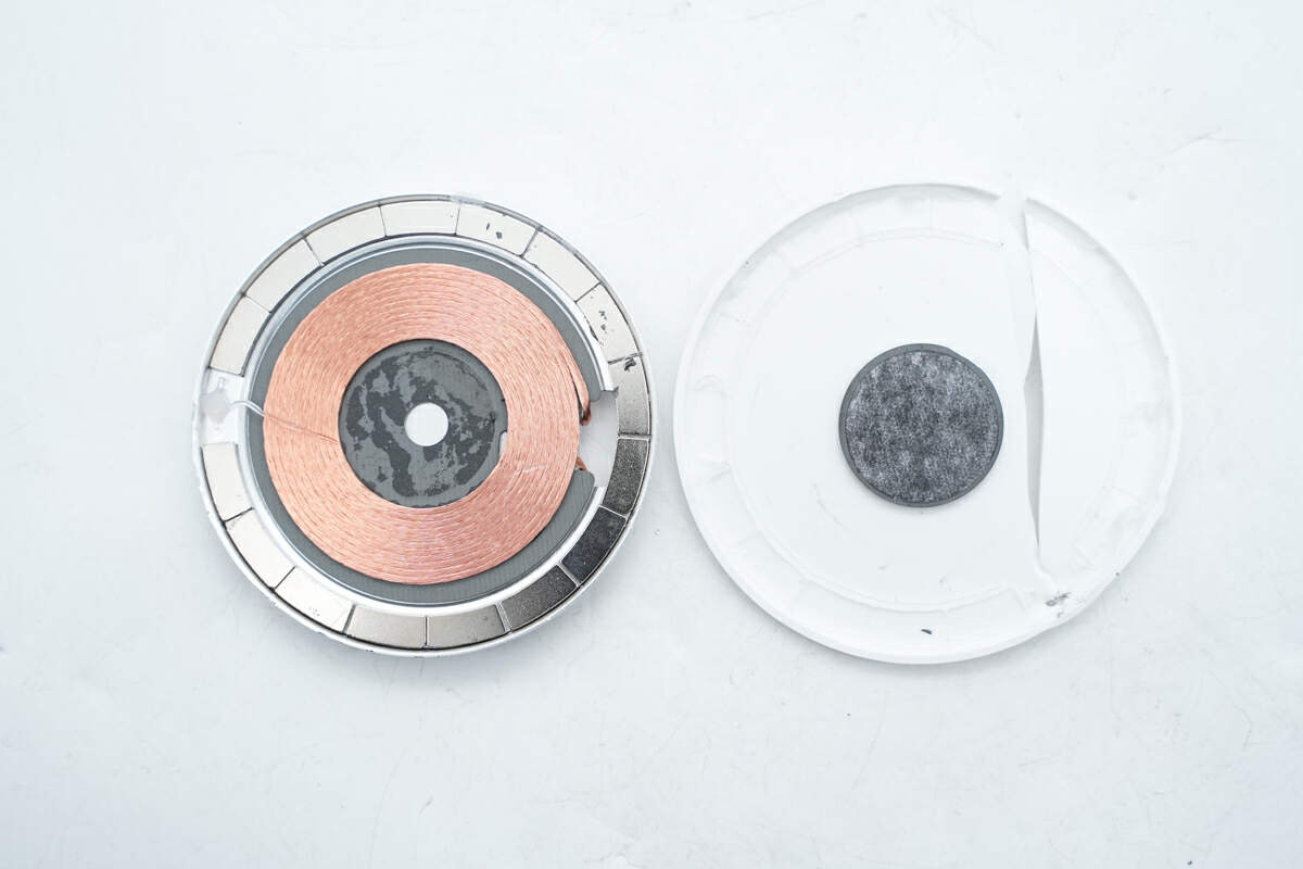

首先撬开无线充电器正面盖板,内部设有无线充电线圈和吸附手机的磁铁。
![拆解报告:UGREEN绿联15W Qi2磁吸无线充电器W703-充电头网](https://static.chongdiantou.com/wp-content/uploads/2024/07/2024071601143310.jpeg?x-oss-process=style/cdt800w)

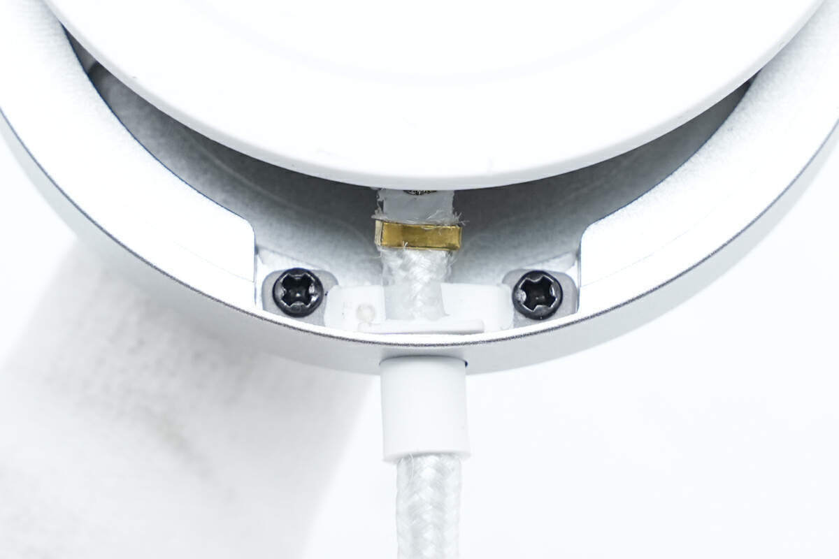

编织线设有线卡,通过螺丝固定在壳体中。
![拆解报告:UGREEN绿联15W Qi2磁吸无线充电器W703-充电头网](https://static.chongdiantou.com/wp-content/uploads/2024/07/2024071601144247.jpeg?x-oss-process=style/cdt800w)
拆下固定螺丝,取出线卡。
![拆解报告:UGREEN绿联15W Qi2磁吸无线充电器W703-充电头网](https://static.chongdiantou.com/wp-content/uploads/2024/07/2024071601144359.jpeg?x-oss-process=style/cdt800w)
线缆还设有铜环扎紧,防止松脱。

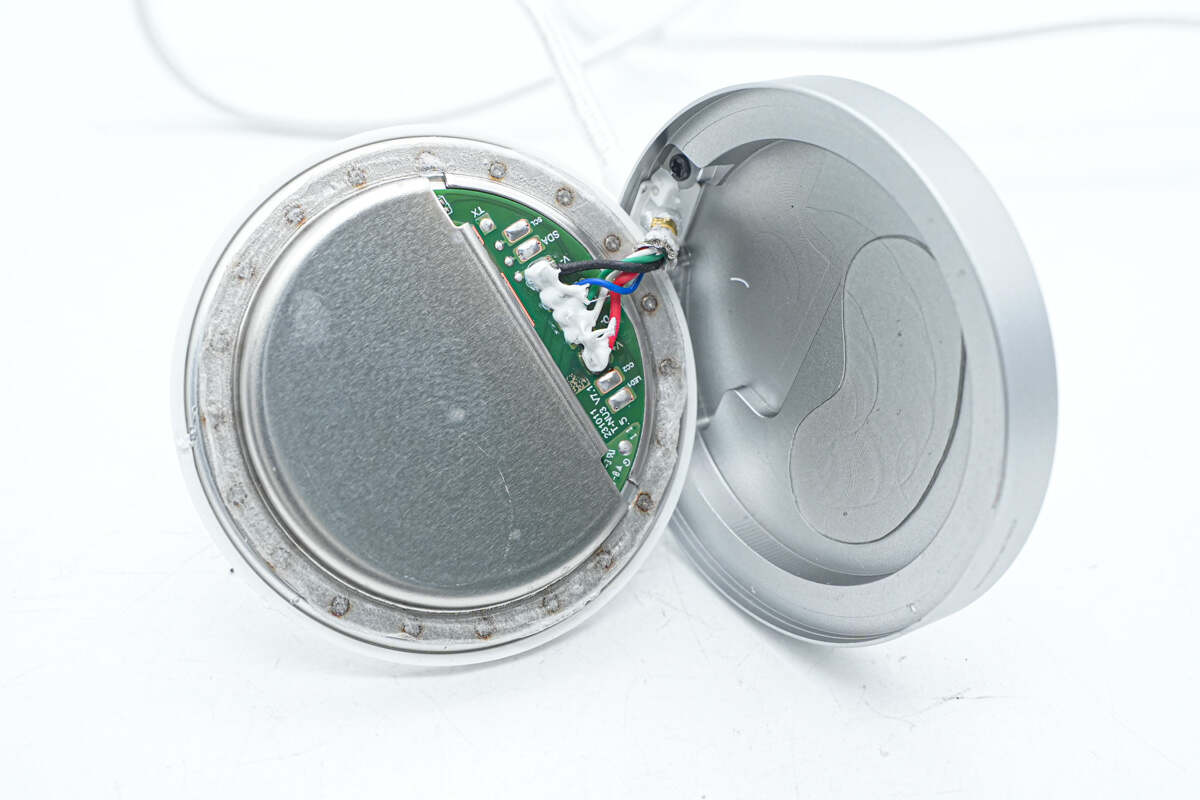

连接导线内部设有屏蔽网和屏蔽铝箔。
![拆解报告:UGREEN绿联15W Qi2磁吸无线充电器W703-充电头网](https://static.chongdiantou.com/wp-content/uploads/2024/07/2024071601145290.jpeg?x-oss-process=style/cdt800w)
铝合金壳体内部对应无线充电模块焊接导线的位置凹陷设计。
![拆解报告:UGREEN绿联15W Qi2磁吸无线充电器W703-充电头网](https://static.chongdiantou.com/wp-content/uploads/2024/07/2024071601145425.jpeg?x-oss-process=style/cdt800w)

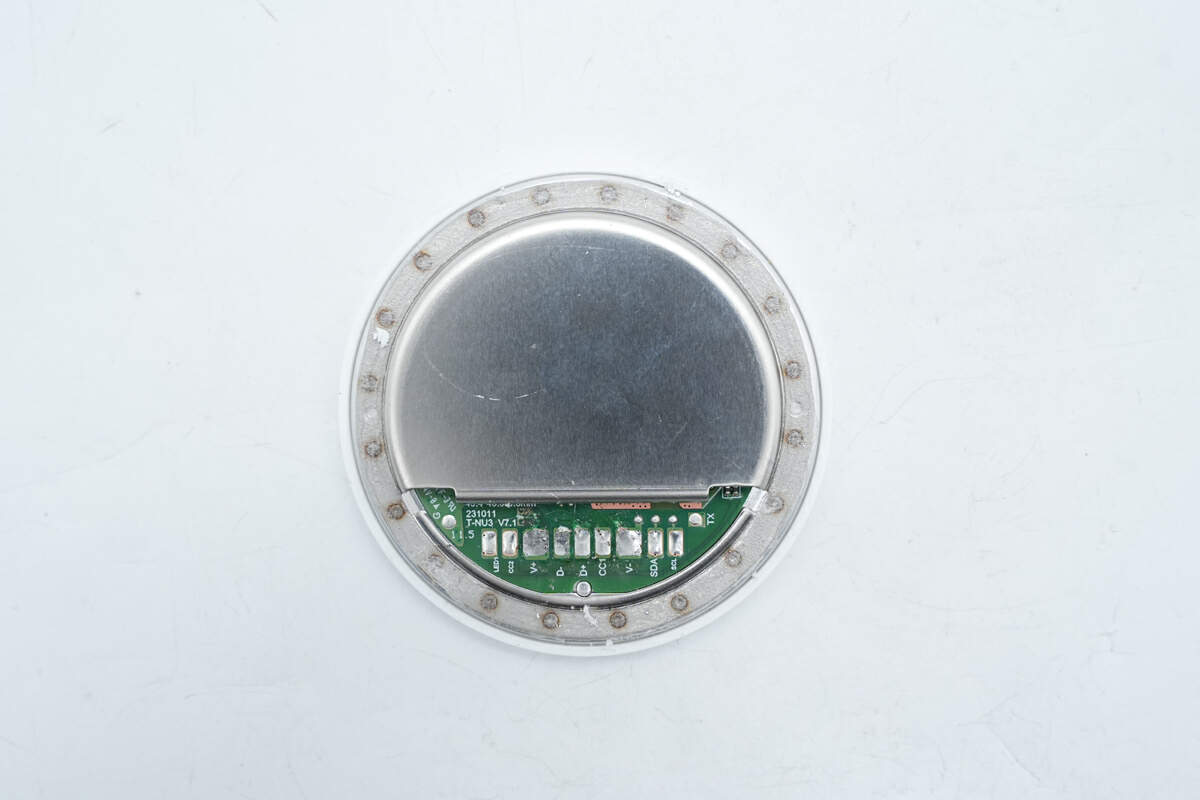

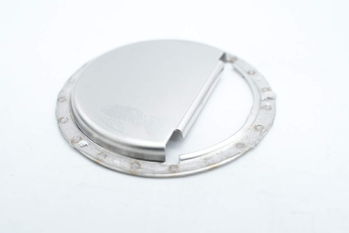

无线充电模块背面设有金属屏蔽外壳。
![拆解报告:UGREEN绿联15W Qi2磁吸无线充电器W703-充电头网](https://static.chongdiantou.com/wp-content/uploads/2024/07/2024071601150992.jpeg?x-oss-process=style/cdt800w)
无线充电器外壳通过点焊固定。

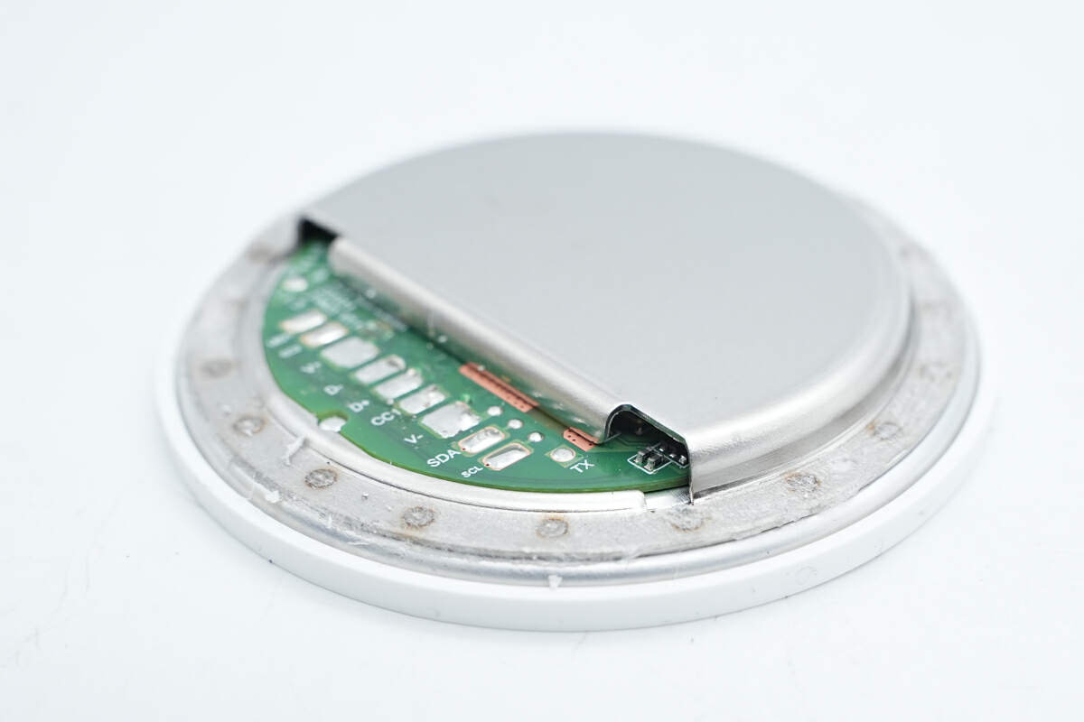

拆开外壳,在壳体内部为圆形PCBA模块。
![拆解报告:UGREEN绿联15W Qi2磁吸无线充电器W703-充电头网](https://static.chongdiantou.com/wp-content/uploads/2024/07/2024071601150051.jpeg?x-oss-process=style/cdt800w)
后盖采用冲压工艺制成。

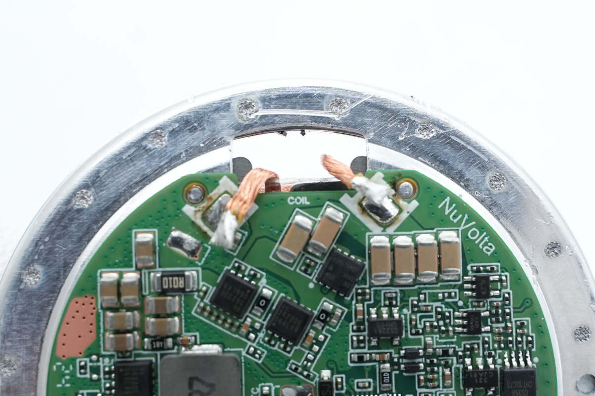

无线充电线圈焊接连接到PCBA模块。

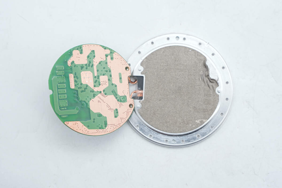

PCBA模块与壳体之间通过导电布粘贴固定。
![拆解报告:UGREEN绿联15W Qi2磁吸无线充电器W703-充电头网](https://static.chongdiantou.com/wp-content/uploads/2024/07/2024071601151385.jpeg?x-oss-process=style/cdt800w)
焊接取下PCBA模块。
![拆解报告:UGREEN绿联15W Qi2磁吸无线充电器W703-充电头网](https://static.chongdiantou.com/wp-content/uploads/2024/07/2024071601151071.jpeg?x-oss-process=style/cdt800w)

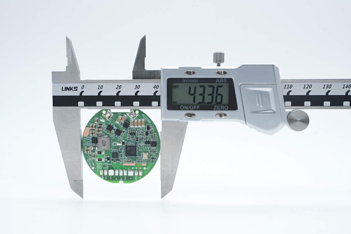

使用游标卡尺测得PCBA模块直径约为43.4mm。

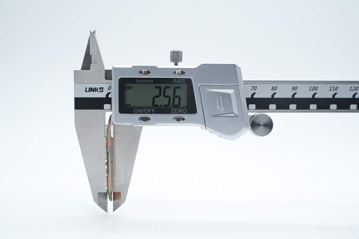

PCBA模块厚度约为2.56mm。

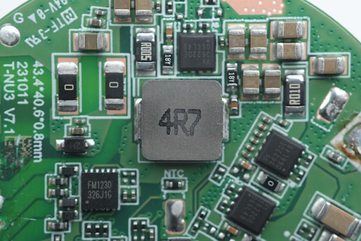

PCBA模块正面一览,右侧为输入导线焊盘,在中间位置为无线充电主控,加密芯片,合金电感,MOS管和MLCC电容。
![拆解报告:UGREEN绿联15W Qi2磁吸无线充电器W703-充电头网](https://static.chongdiantou.com/wp-content/uploads/2024/07/2024071601151832.jpeg?x-oss-process=style/cdt800w)
PCBA模块背面大面积露铜接地,增强散热性能。
![拆解报告:UGREEN绿联15W Qi2磁吸无线充电器W703-充电头网](https://static.chongdiantou.com/wp-content/uploads/2024/07/2024071601151954.jpeg?x-oss-process=style/cdt800w)
无线充电主控来自伏达半导体,型号NU1718,是一款高效高集成度的无线充电发射控制器,芯片内部集成升压/降压控制器,芯片内部集成四对半桥驱动器,内置32位MCU内核,集成64K MTP和4K SRAM。
伏达半导体NU1718支持QC和PD快充取电功能,内置5V/3.3V1.8V LDO,集成高精度电流检测,内置13通道14位ADC,芯片集成全面的保护功能,并具备I2C主从接口和UART接口,支持Qi2无线充电应用。

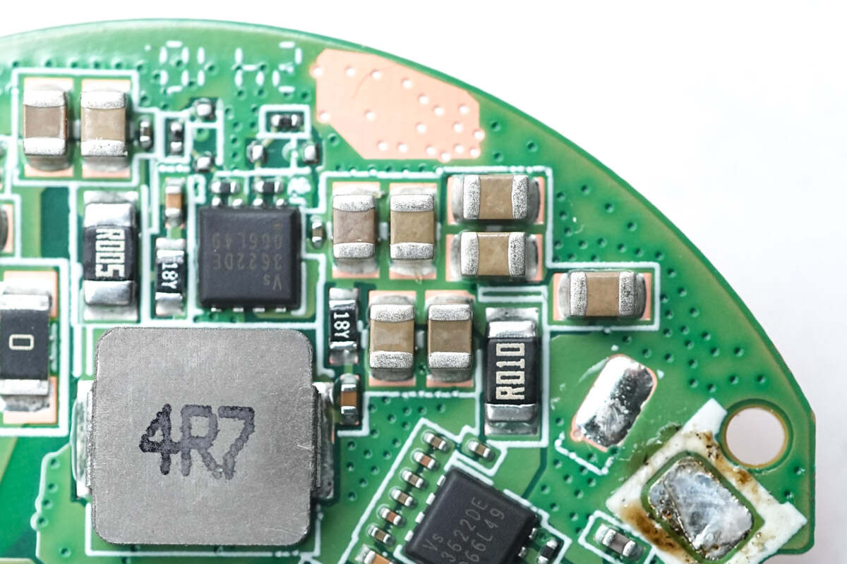

4.7μH合金电感特写,下方设有NTC热敏电阻检测无线充电器温度。
![拆解报告:UGREEN绿联15W Qi2磁吸无线充电器W703-充电头网](https://static.chongdiantou.com/wp-content/uploads/2024/07/2024071601152873.jpeg?x-oss-process=style/cdt800w)

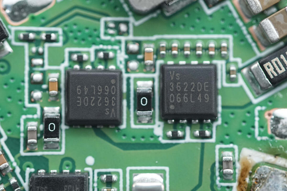

用于同步升压的MOG管来自威兆半导体,型号VS3622DE,双NMOS,耐压30V,导阻10mΩ,支持5V逻辑电压驱动,采用PDFN3333封装。

两颗无线充电功率管来自威兆半导体,型号VS3622DE,与升压MOS管型号相同。

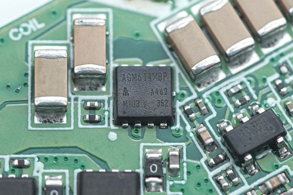

用于谐振电容切换的MOS管采用芯控源AGM614MBP,双NMOS,耐压60V,导阻13mΩ,采用PDFN3.3*3.3封装。

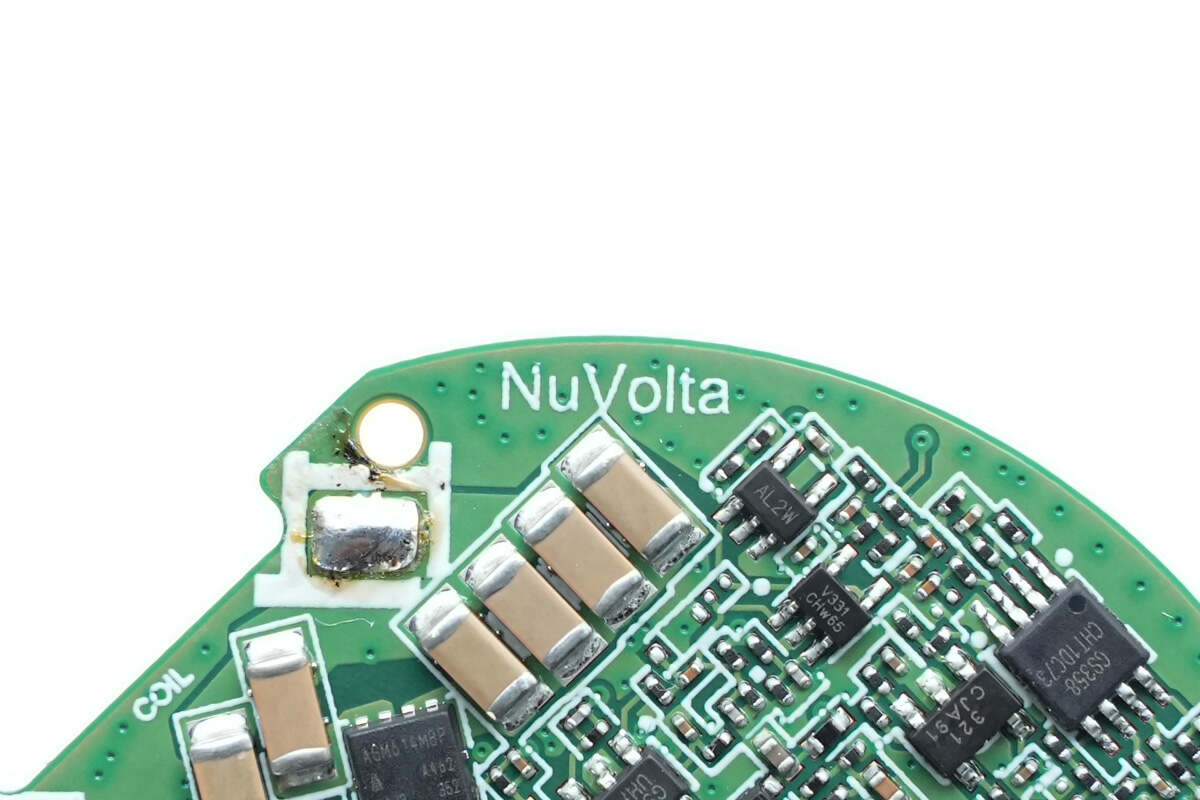

![拆解报告:UGREEN绿联15W Qi2磁吸无线充电器W703-充电头网](https://static.chongdiantou.com/wp-content/uploads/2024/07/2024071601153741.jpeg?x-oss-process=style/cdt800w)
在PCB边缘印有NuVolta字样。

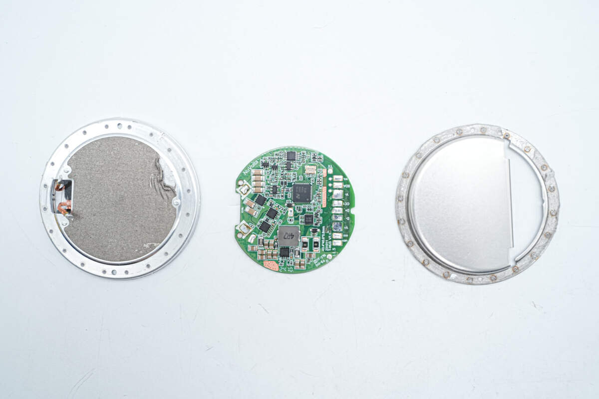

全部拆解一览,来张全家福。

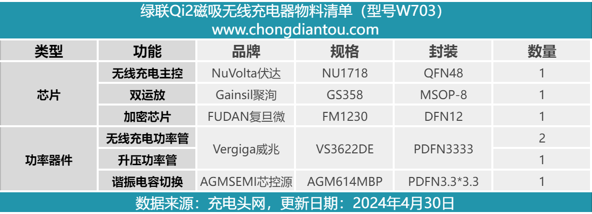

最后附上绿联Qi2磁吸无线充电器核心器件清单,方便大家查阅。
绿联Qi2磁吸无线充电器采用铝合金外壳,提升散热性能。正面盖板采用硅胶材质,具有良好的保护性,避免使用过程中对手机造成磨损。无线充配有1.5米长编织线,可使用USB-C接口的充电器或移动电源供电,满足随身携带和居家使用等需求。
充电头网通过拆解了解到,绿联Qi2磁吸无线充电器采用铝合金外壳,无线充电模块采用双面胶粘贴固定。无线充电芯片采用伏达半导体NU1718,搭配复旦微FM1230加密芯片。无线充电功率管来自威兆半导体,使用VS3622DP双NMOS管,还配有热敏电阻检测内部温度,进行温度控制,提升消费者的充电体验。
