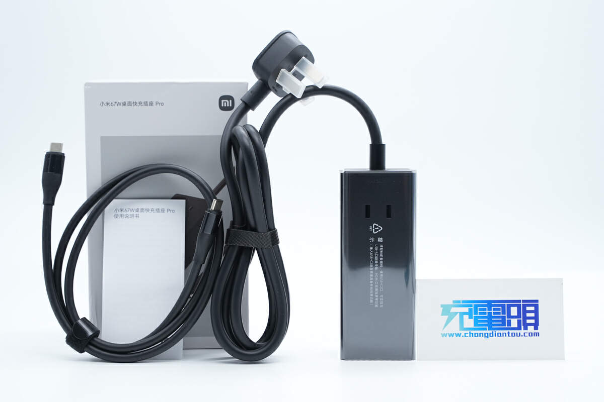

包装内含小米67W桌面快充插座 Pro、C to C数据线以及使用说明书。

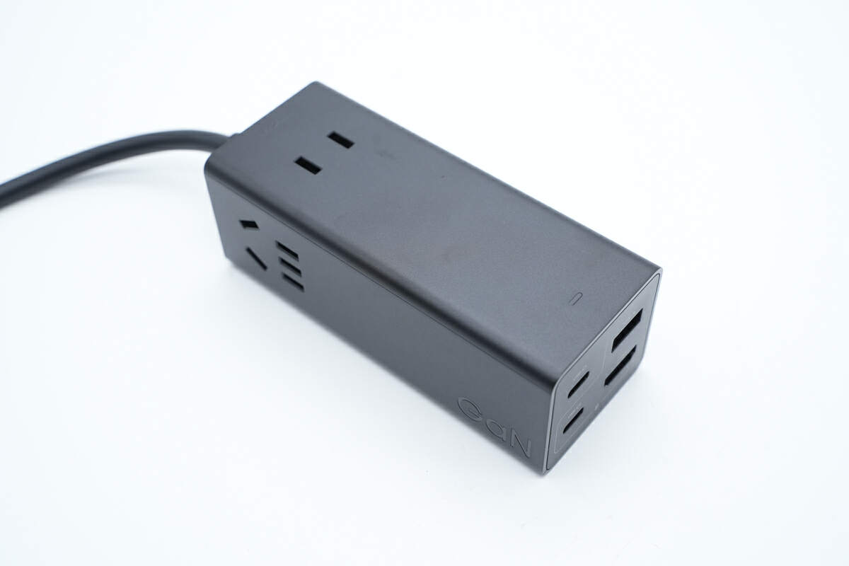

本次评测的小米67W桌面快充插座自带三脚插头电源线,可接地使用更安全。插座机身为长条柱状造型设计,更加小巧不占地,方便放置在桌面使用。
![既是插座也是拓展坞,简约桌面利器,小米67W桌面快充插座 Pro评测-充电头网](https://static.chongdiantou.com/wp-content/uploads/2024/07/2024071608171055.jpeg?x-oss-process=style/cdt800w)

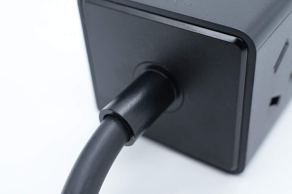

侧面线缆与机身连接处设有胶套保护。
![既是插座也是拓展坞,简约桌面利器,小米67W桌面快充插座 Pro评测-充电头网](https://static.chongdiantou.com/wp-content/uploads/2024/07/2024071608171356.jpeg?x-oss-process=style/cdt800w)
顶部配备国标两脚插孔。

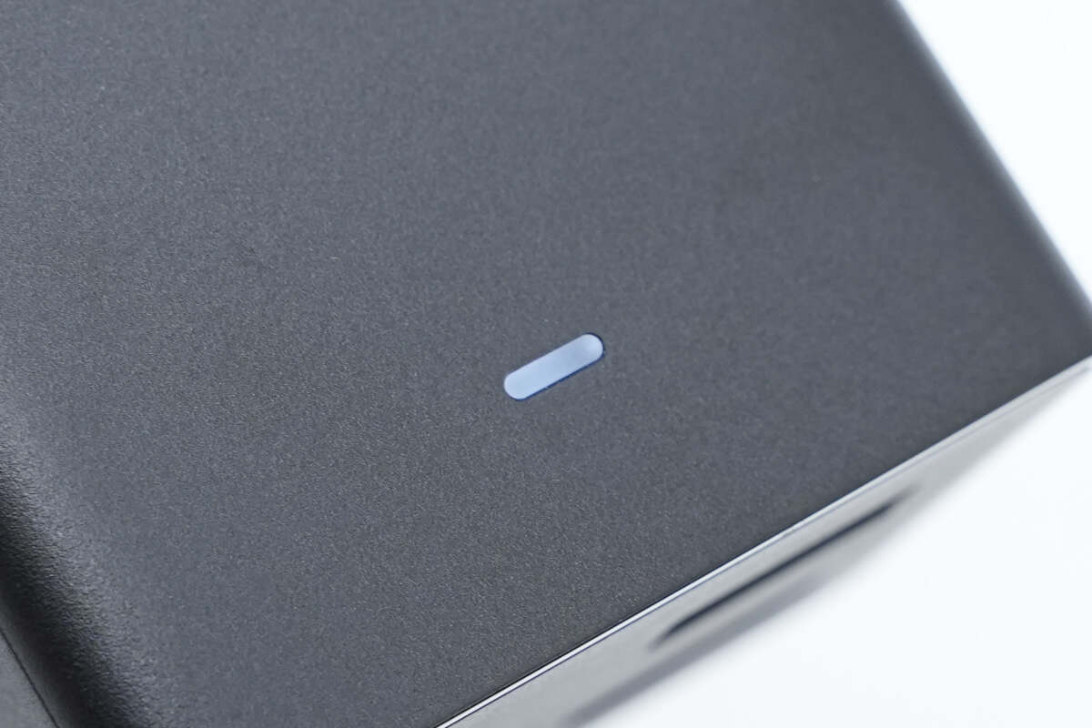

顶面靠近USB端口一侧还有一颗指示灯,通电后指示灯亮蓝光提示,方便用户辨别通电与否,很贴心的设计。

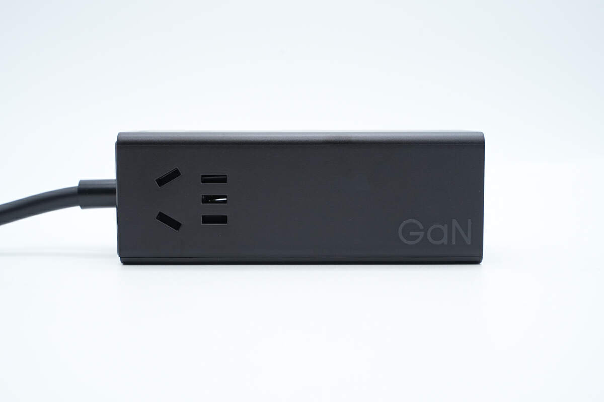

机身一侧外壳印有GaN字样,并配置5孔插口。
![既是插座也是拓展坞,简约桌面利器,小米67W桌面快充插座 Pro评测-充电头网](https://static.chongdiantou.com/wp-content/uploads/2024/07/2024071608173192.jpeg?x-oss-process=style/cdt800w)

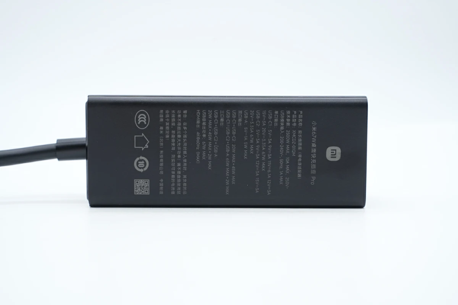

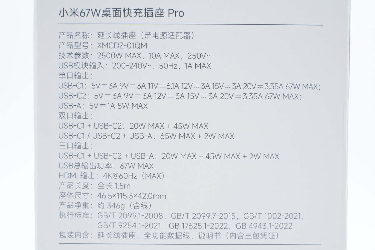

机身底部印有产品参数信息。
![既是插座也是拓展坞,简约桌面利器,小米67W桌面快充插座 Pro评测-充电头网](https://static.chongdiantou.com/wp-content/uploads/2024/07/2024071608230578.png?x-oss-process=style/cdt800w)

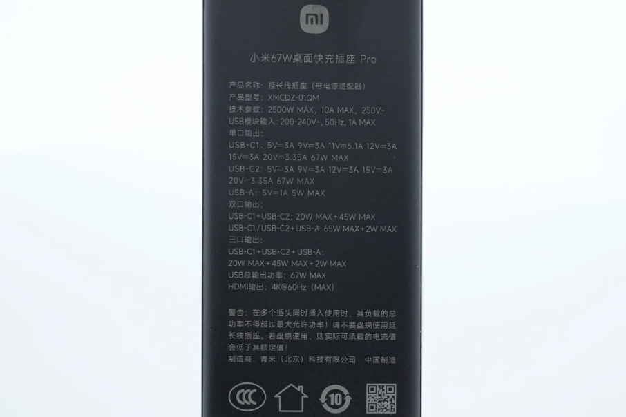

小米67W桌面快充插座 Pro参数特写,产品通过CCC安全认证。
产品名称:延长线插座(带电源适配器)
产品型号:XMCDZ-01QM;
技术参数:2500W MAX,10A MAX,250V~;
USB模块输入:200-240V~,50Hz,1A MAX;
单口输出:
USB-C1:5V/3A,9V/3A,11V/6.1A,12V/3A,15V/3A,20V/3.35A 67W MAX;
USB-C2:5V/3A,9V/3A,12V/3A,15V/3A,20V/3.35A 67W MAX;
USB-A:5V/1A 5W MAX;
双口输出:
USB-C1+USB-C2:20W MAX+ 45W MAX;
USB-C1/USB-C2+USB-A:65W MAX+2W MAX;
三口输出:
USB-C1+USB-C2+ USB-A:20W MAX+ 45W MAX+ 2W MAX;
USB总输出功率:67W MAX;
HDMI输出:4K 60Hz(MAX)
制造商:青米(北京)科技有限公司。

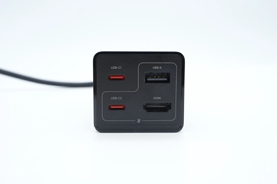

机身前端配置2C1A三个USB接口以及一个HDMI接口,C1、C2口母口胶芯为橙色;USB-C、USB-A以及HDMI标注支持数据传输。

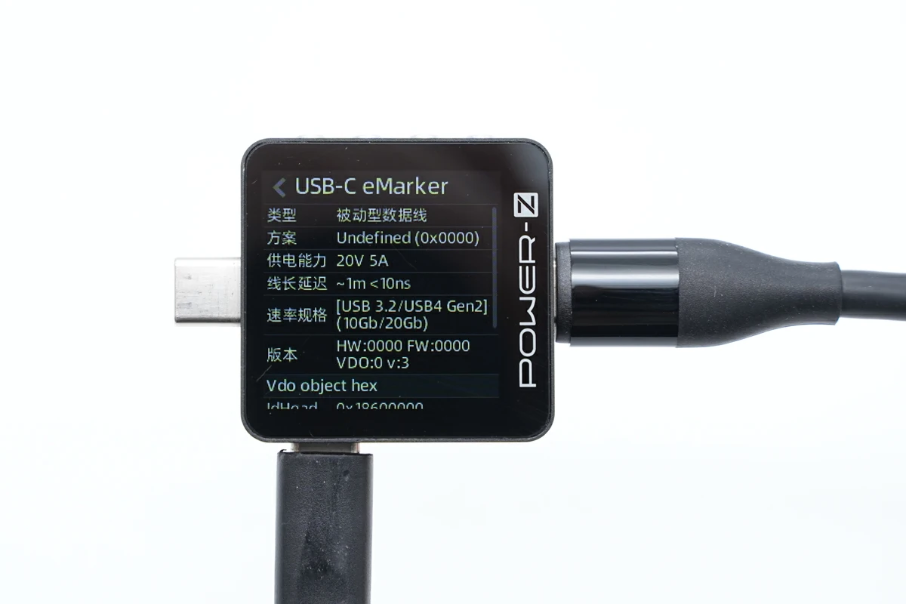

![既是插座也是拓展坞,简约桌面利器,小米67W桌面快充插座 Pro评测-充电头网](https://static.chongdiantou.com/wp-content/uploads/2024/07/2024071608235554.png?x-oss-process=style/cdt800w)
使用 POWER-Z KM003C 测试仪读取线材的 E-marker 信息,实测支持20V 5A电能传输和 USB 3.2/USB4 Gen2(10Gb/20Gb)数据传输规格。

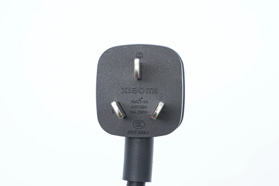

小米67W桌面快充插座 Pro的插头上印有“xiaomi”品牌英文,输入规格为10A 250V~,并且通过了CCC认证。

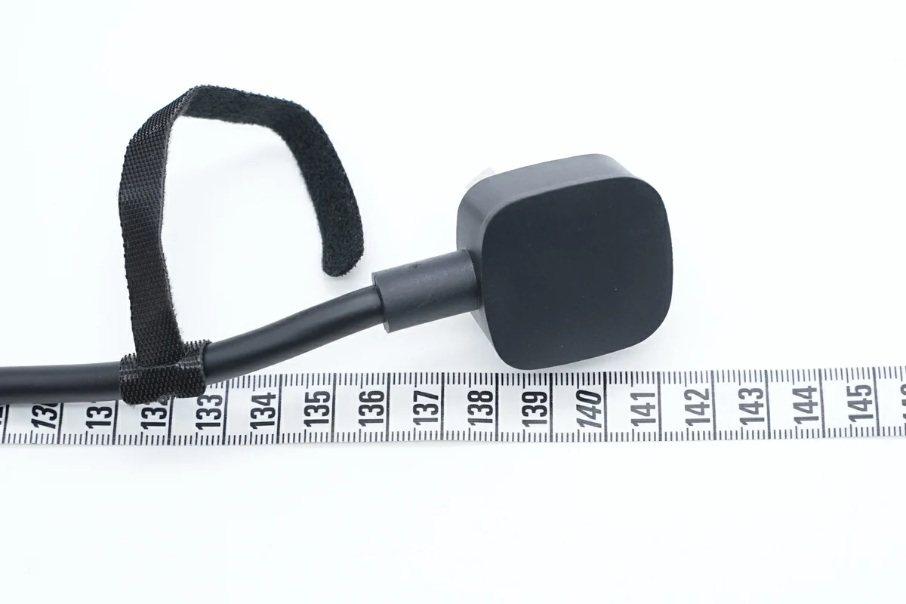

![既是插座也是拓展坞,简约桌面利器,小米67W桌面快充插座 Pro评测-充电头网](https://static.chongdiantou.com/wp-content/uploads/2024/07/2024071608241594.png?x-oss-process=style/cdt800w)
实测电源线长度约为1.41米。

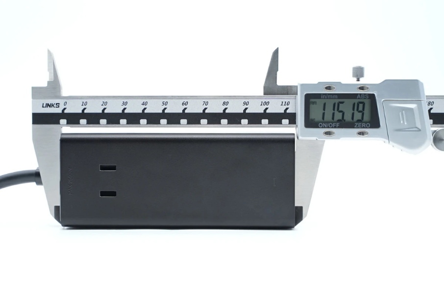

![既是插座也是拓展坞,简约桌面利器,小米67W桌面快充插座 Pro评测-充电头网](https://static.chongdiantou.com/wp-content/uploads/2024/07/2024071608241895.png?x-oss-process=style/cdt800w)
小米67W桌面快充插座 Pro机身长度约为115.19mm。

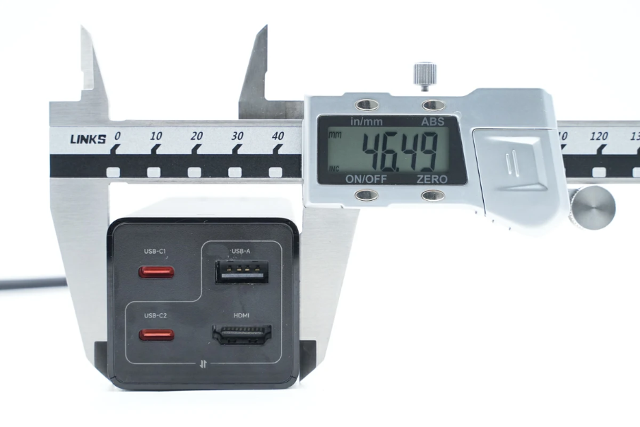

宽度约为46.49mm。
![既是插座也是拓展坞,简约桌面利器,小米67W桌面快充插座 Pro评测-充电头网](https://static.chongdiantou.com/wp-content/uploads/2024/07/2024071608250322.png?x-oss-process=style/cdt800w)

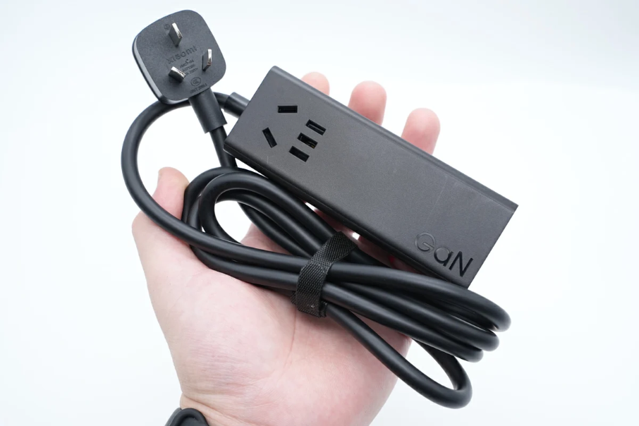

![既是插座也是拓展坞,简约桌面利器,小米67W桌面快充插座 Pro评测-充电头网](https://static.chongdiantou.com/wp-content/uploads/2024/07/2024071608253457.png?x-oss-process=style/cdt800w)
插座机身拿在手上的大小直观感受。

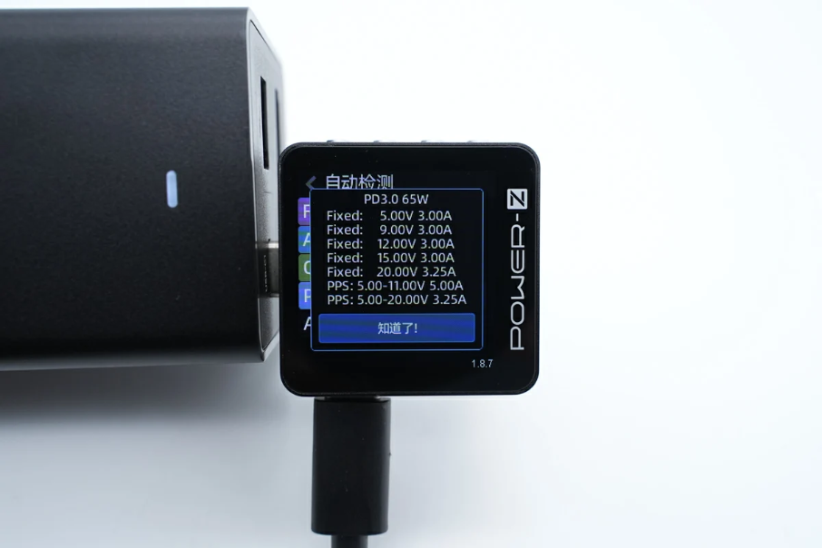

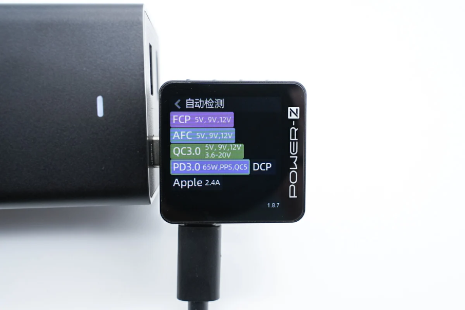

使用POWER-Z KM003C测得USB-C1口支持FCP、AFC、QC3、QC5、PD3.0、DCP、Apple 2.4A和PPS充电协议。
![既是插座也是拓展坞,简约桌面利器,小米67W桌面快充插座 Pro评测-充电头网](https://static.chongdiantou.com/wp-content/uploads/2024/07/2024071608260520.png?x-oss-process=style/cdt800w)
PDO报文显示USB-C1口还具备5V3A、9V3A、12V3A、15V3A、20V3.25A五组固定电压档位和5-11V5A、5-20V3.25A两组PPS电压档。

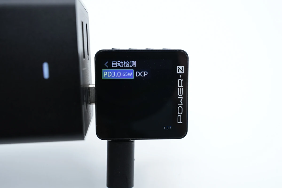

![既是插座也是拓展坞,简约桌面利器,小米67W桌面快充插座 Pro评测-充电头网](https://static.chongdiantou.com/wp-content/uploads/2024/07/2024071608261061.png?x-oss-process=style/cdt800w)

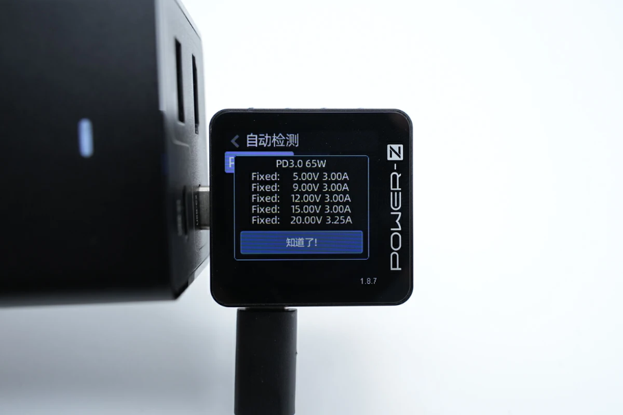

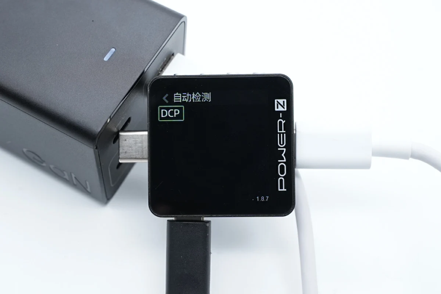

使用POWER-Z KM003C测得USB-C2口支持PD3.0、DCP充电协议。
![既是插座也是拓展坞,简约桌面利器,小米67W桌面快充插座 Pro评测-充电头网](https://static.chongdiantou.com/wp-content/uploads/2024/07/2024071608261974.png?x-oss-process=style/cdt800w)
PDO报文显示USB-C2口还具备5V3A、9V3A、12V3A、15V3A、20V3.25A五组固定电压档位。
![既是插座也是拓展坞,简约桌面利器,小米67W桌面快充插座 Pro评测-充电头网](https://static.chongdiantou.com/wp-content/uploads/2024/07/2024071608262359.png?x-oss-process=style/cdt800w)
测得USB-A口仅支持DCP充电协议.

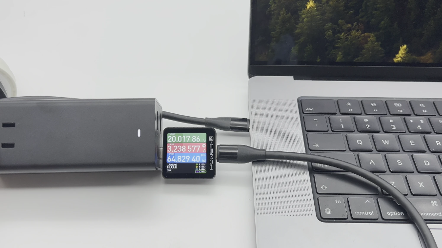

USB-C1
![既是插座也是拓展坞,简约桌面利器,小米67W桌面快充插座 Pro评测-充电头网](https://static.chongdiantou.com/wp-content/uploads/2024/07/2024071608265667.png?x-oss-process=style/cdt800w)
将 MacBook Pro 16 M1 Max 通过原装数据线连接到小米67W桌面快充插座 Pro的 USB-C1端口,使用 POWER-Z KM003C 测试仪读取当前输入功率为20.18V 3.24A 65.28W。

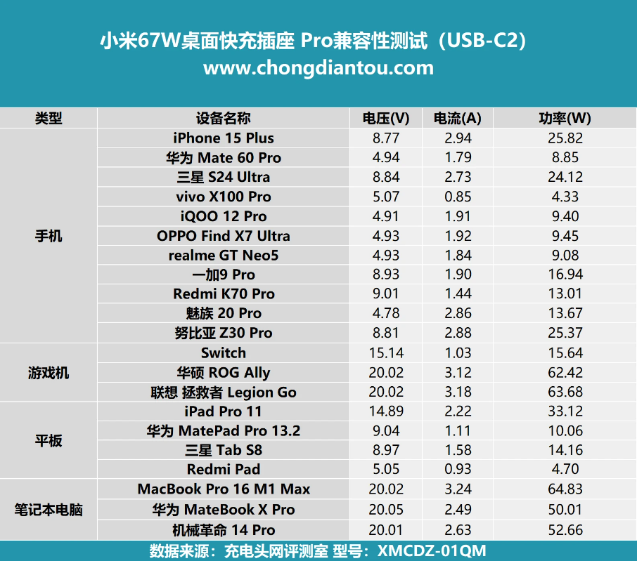

USB-C2
![既是插座也是拓展坞,简约桌面利器,小米67W桌面快充插座 Pro评测-充电头网](https://static.chongdiantou.com/wp-content/uploads/2024/07/2024071608272223.png?x-oss-process=style/cdt800w)

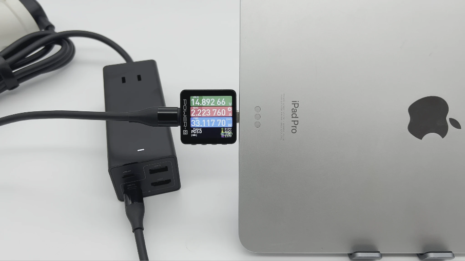

将 iPad Pro 11通过原装数据线连接到小米67W桌面快充插座 Pro的 USB-C2端口,使用 POWER-Z KM003C 测试仪读取当前输入功率为14.89V 2.23A 33.12W。
![既是插座也是拓展坞,简约桌面利器,小米67W桌面快充插座 Pro评测-充电头网](https://static.chongdiantou.com/wp-content/uploads/2024/07/2024071608273397.png?x-oss-process=style/cdt800w)
将MacBook Pro 16 M1 Max通过原装数据线连接到小米67W桌面快充插座 Pro的 USB-C2端口,使用 POWER-Z KM003C 测试仪读取当前输入功率为20.02V 3.24A 64.83W。
![既是插座也是拓展坞,简约桌面利器,小米67W桌面快充插座 Pro评测-充电头网](https://static.chongdiantou.com/wp-content/uploads/2024/07/2024071608273999.png?x-oss-process=style/cdt800w)
将数据制作成表格,可以看出,小米67W桌面快充插座 Pro的USB-C2接口对于各家品牌手机大多可以握手5V、9V电压;部分平板、游戏掌机以及笔记本电脑则可以握手15V、20V电压;其中对于 PD 快充兼容友好的设备,USB-C2端口能提供更高的快充功率。
![既是插座也是拓展坞,简约桌面利器,小米67W桌面快充插座 Pro评测-充电头网](https://static.chongdiantou.com/wp-content/uploads/2024/07/2024071608274385.png?x-oss-process=style/cdt800w)
将充电功率数据绘制为柱状图,可以看到因为直接的快充协议较少,对于各家手机的充电功率整体偏低;但是对于PD协议兼容性较好的手机、平板、笔记本电脑、游戏掌机,大多都能跑满设备或者排插的最高充电功率。

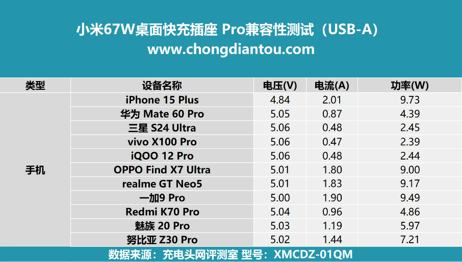

USB-A

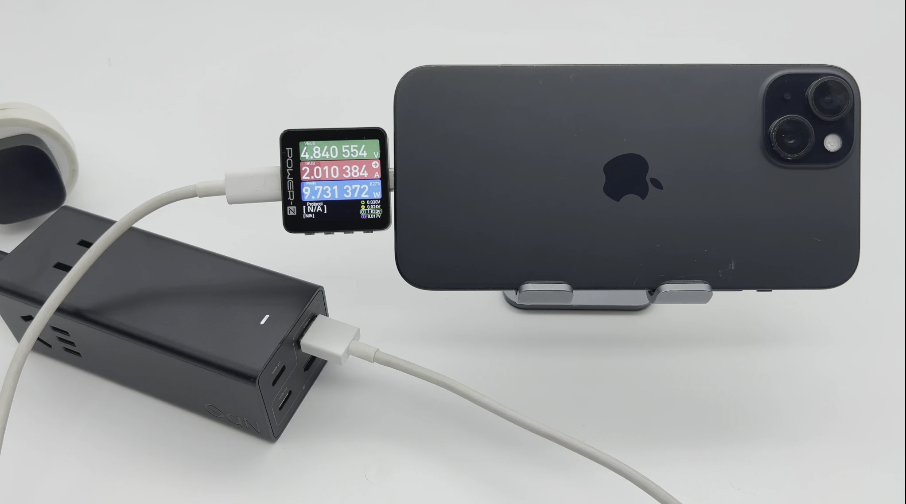

![既是插座也是拓展坞,简约桌面利器,小米67W桌面快充插座 Pro评测-充电头网](https://static.chongdiantou.com/wp-content/uploads/2024/07/2024071608275448.png?x-oss-process=style/cdt800w)
将iPhone 15 Plus手机通过A to C线材连接小米67W桌面快充插座 Pro的USB-A端口,使用 POWER-Z KM003C 测试仪读取当前手机端输入功率为4.84V 2.01A 9.73W。
![既是插座也是拓展坞,简约桌面利器,小米67W桌面快充插座 Pro评测-充电头网](https://static.chongdiantou.com/wp-content/uploads/2024/07/2024071608280134.png?x-oss-process=style/cdt800w)
将兼容性测试数据汇总,实测大部分手机设备握手5V电压档位,同时端口最高可提供10W 左右的充电功率,高于标称的5W。
![既是插座也是拓展坞,简约桌面利器,小米67W桌面快充插座 Pro评测-充电头网](https://static.chongdiantou.com/wp-content/uploads/2024/07/2024071608280695.png?x-oss-process=style/cdt800w)
将充电功率数据绘制为柱状图,可以看到主要可以划分为2.5W、5W、10W等功率段。

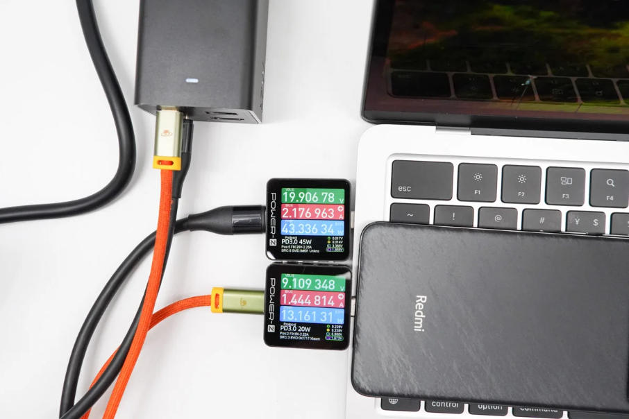

以上测试了小米67W桌面快充插座 Pro单口输出情况,在多口同时输出时功率的具体分配情况,还需要实际测试一下。
![既是插座也是拓展坞,简约桌面利器,小米67W桌面快充插座 Pro评测-充电头网](https://static.chongdiantou.com/wp-content/uploads/2024/07/2024071608281720.png?x-oss-process=style/cdt800w)
通过插座的USB-C1、C2端口为一台笔电和一部手机充电,实测输入功率为43.34W、13.16W,基本符合标称 45W+20W。

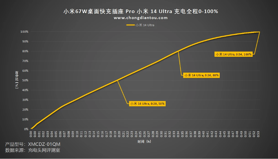

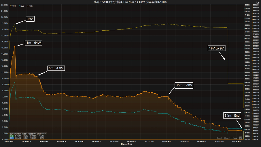

小米67W桌面快充插座 Pro评测最大输出功率67W,在测试设备方面充电头网选用了小米 14 Ultra作为测试对象,将小米67W桌面快充插座 Pro评测与小米 14 Ultra放置于25℃的恒温箱中,并接通电源,测试结果如下。
![既是插座也是拓展坞,简约桌面利器,小米67W桌面快充插座 Pro评测-充电头网](https://static.chongdiantou.com/wp-content/uploads/2024/07/2024071608284113.png?x-oss-process=style/cdt800w)
接通电源后握手19V电压,前1分钟功率功率达到64W左右;随后功率下降至43W左右并持续充电至第6分钟;随后功率再次下降至29W并持续充电至36分钟;随后功率不断下降,直至充满,充电全程耗时约54分钟。
![既是插座也是拓展坞,简约桌面利器,小米67W桌面快充插座 Pro评测-充电头网](https://static.chongdiantou.com/wp-content/uploads/2024/07/2024071608284631.png?x-oss-process=style/cdt800w)
绘制出折线图,可以看出,小米67W桌面快充插座 Pro评测为小米 14 Ultra充电至50%耗时20分钟,充至80%耗时34分钟,充至100%耗时54分钟。

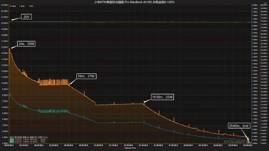

将小米67W桌面快充插座 Pro评测与 MacBook Air M2 放置于25℃的恒温箱中,并接通电源,测试结果如下。
![既是插座也是拓展坞,简约桌面利器,小米67W桌面快充插座 Pro评测-充电头网](https://static.chongdiantou.com/wp-content/uploads/2024/07/2024071608285099.png?x-oss-process=style/cdt800w)
接通电源后握手20V电压,前24秒功率达到59W左右;随后功率下降至37W左右并持续充电至第39分钟;随后功率再次下降至25W并持续充电至1小时30分钟;随后功率持续下降直至充满,充电全程耗时约2小时40分钟。
![既是插座也是拓展坞,简约桌面利器,小米67W桌面快充插座 Pro评测-充电头网](https://static.chongdiantou.com/wp-content/uploads/2024/07/2024071608285362.png?x-oss-process=style/cdt800w)
绘制出折线图,可以看出,小米67W桌面快充插座 Pro评测为 MacBook Air M2 充电至50%耗时46分钟,充至80%耗时1小时29分钟,充至100%耗时2小时40分钟。

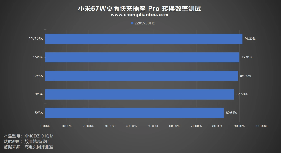

充电器本质上是一种转换设备,过程中会有损耗,以热量的形式散发出来;充电器从插座上汲取的功率往往会比充电器标注的功率大一些;将 小米67W桌面快充插座 Pro评测在220V 50Hz 交流输入的情况下进行转换效率测试,下图是测试结果。
![既是插座也是拓展坞,简约桌面利器,小米67W桌面快充插座 Pro评测-充电头网](https://static.chongdiantou.com/wp-content/uploads/2024/07/2024071608290887.png?x-oss-process=style/cdt800w)
先来看看220V 50Hz电压下转换效率如何,整体转换效率在82.64-91.32%之间;其中转换效率最高的是20V3.25A档位,转换效率达到了91.32%;转换效率最低的是5V3A档位,转换效率为82.64%。
整体来看,小米67W桌面快充插座 Pro评测在两类电压下的转换效率在同类充电器中属于主流水平,表现不错。

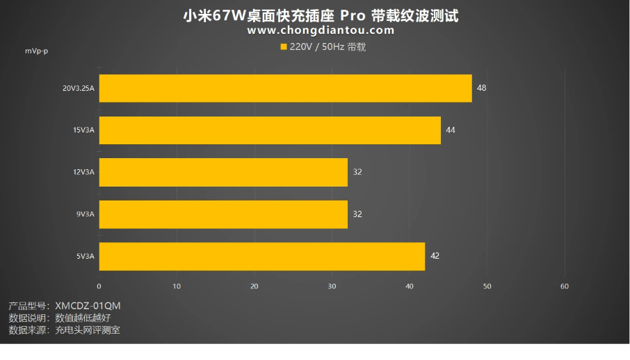

带载纹波
![既是插座也是拓展坞,简约桌面利器,小米67W桌面快充插座 Pro评测-充电头网](https://static.chongdiantou.com/wp-content/uploads/2024/07/2024071608313630.png?x-oss-process=style/cdt800w)
首先看看220V 50Hz电压下的带载纹波,纹波峰峰值最高的是20V3.25A档位,纹波峰峰值为48mVp-p;纹波峰峰值最低的是9V3A、12V3A档位,纹波峰峰值均为32mVp-p。
小结
YD/T 1591-2009 通信行业标准中充电器纹波要求是不高于200mVp-p,小米67W桌面快充插座 Pro评测在220V 50Hz的输入电压下,所有输出功率纹波峰峰值均不高于64mVp-p,整体来看表现不错。

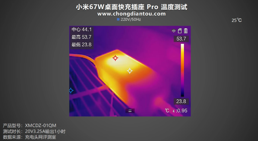

温度测试

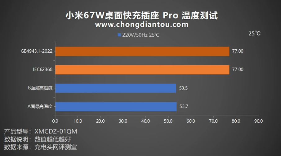

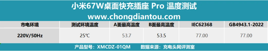

充电器是一种转换设备,充电过程中会有损耗,以热量的形式散发出来,所以充电器会发热。小米67W桌面快充插座 Pro评测最高支持PD 65W输出,将充电器放置于25℃的恒温箱中,以20V3.25A负载一小时后采集充电器表面的温度。
首先看看 220V 50Hz 电压输出下充电器温度表现如何。
![既是插座也是拓展坞,简约桌面利器,小米67W桌面快充插座 Pro评测-充电头网](https://static.chongdiantou.com/wp-content/uploads/2024/07/2024071608422121.png?x-oss-process=style/cdt800w)
一小时后,使用热成像仪拍摄的充电器表面最高温度为53.7℃
![既是插座也是拓展坞,简约桌面利器,小米67W桌面快充插座 Pro评测-充电头网](https://static.chongdiantou.com/wp-content/uploads/2024/07/2024071608422598.png?x-oss-process=style/cdt800w)
充电器另外一侧表面最高温度为53.5℃。
![既是插座也是拓展坞,简约桌面利器,小米67W桌面快充插座 Pro评测-充电头网](https://static.chongdiantou.com/wp-content/uploads/2024/07/2024071608423257.png?x-oss-process=style/cdt800w)
将温度数据汇总成表格,可以看出充电器在两类电压下进行温度测试时,220V 50Hz 电压下的充电时温度在53.5-53.7℃,这个温度表现非常不错。
![既是插座也是拓展坞,简约桌面利器,小米67W桌面快充插座 Pro评测-充电头网](https://static.chongdiantou.com/wp-content/uploads/2024/07/2024071608423657.png?x-oss-process=style/cdt800w)
将数据绘制成柱状图,可以看出 小米67W桌面快充插座 Pro评测在220V 50Hz 电压下的输出时的最高温度为53.7℃,最高温度满足IEC国际电工委员会IEC62368对电子电气设备测试中,温度不高于77℃的要求。同时符合GB4943.1-2011中对于温度的规定。

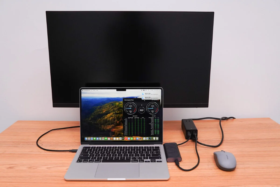

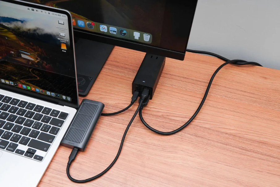

小米67W桌面快充插座 Pro配备了2C1A三USB接口和一个HDMI接口,其中除了USB-C1接口外,其余接口均支持功能拓展。下面就实测一下小米67W桌面快充插座 Pro的 USB 端口、HDMI的拓展性能以及数据传输能力。
![既是插座也是拓展坞,简约桌面利器,小米67W桌面快充插座 Pro评测-充电头网](https://static.chongdiantou.com/wp-content/uploads/2024/07/2024071608424614.png?x-oss-process=style/cdt800w)
将笔记本电脑的C口连接小米67W桌面快充插座 Pro的USB-C2接口,同时将插座的HDMI接口连接到显示器;此时可以看到屏幕正常显示,且快充插座在持续为MacBook Air充电。

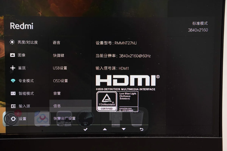

![既是插座也是拓展坞,简约桌面利器,小米67W桌面快充插座 Pro评测-充电头网](https://static.chongdiantou.com/wp-content/uploads/2024/07/2024071608425427.png?x-oss-process=style/cdt800w)
打开显示器的控制面板,可以看到此时显示的规格为4K(3840*2160p)@60Hz,输入为HDMI 信号源,与标称相符合。
![既是插座也是拓展坞,简约桌面利器,小米67W桌面快充插座 Pro评测-充电头网](https://static.chongdiantou.com/wp-content/uploads/2024/07/2024071608425926.png?x-oss-process=style/cdt800w)

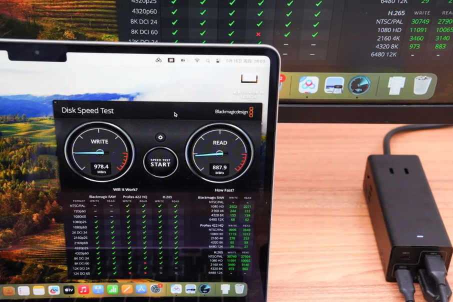

另外,将绿联USB4硬盘盒连接到小米67W桌面快充插座 Pro的USB-A接口,MacBook Air可以正常识别。
![既是插座也是拓展坞,简约桌面利器,小米67W桌面快充插座 Pro评测-充电头网](https://static.chongdiantou.com/wp-content/uploads/2024/07/2024071608430821.png?x-oss-process=style/cdt800w)
通过 Disk Speed Test 测试, USB-A 端口的读取速度可达978.4MB/s,写入速度可达887.9MB/s,为USB 3.2 Gen2规格。

小米67W桌面快充插座 Pro机身为长条柱状造型设计,更加小巧不占地,方便放置在桌面使用,配置两个新国标五孔插孔、一个双孔插孔以及2C1A1HDMI共四个端口,不仅支持最高67W快充,其余接口还支持数据传输和视频拓展,一个快充插座满足桌面办公需求。
性能方面,小米67W桌面快充插座 Pro的C1接口除了支持小米私有快充协议外,还支持PD、QC、FCP、PPS等快充协议,最高功率67W,可以为主流的手机、平板电脑或是笔电设备提供理想的快充支持;C2接口同样支持最高65W PD快充,USB-A接口除了充电外还支持10Gbps数据传输,HDMI接口也能支持4K 60Hz视频传输。
在市电下,与空载功率标准对比,待机功耗约为0.52W;实测转换效率在82.64%到91.32%之间,处于主流水平;使用USB-C1端口对 MacBook Air M2 笔电进行从0至100%满电测试,充至50%电量耗时46分钟,总耗时2小时40分。
在排插的质量方面,以纹波测试和温度测试展示,在负载充电状态下,其纹波数值均不超过64mVp-p;而且转化效率直接体现在工作温度方面,2023年实施的 IEC国际电工委员会标准中,国内市电下,20V3.25A 65W 极限负载下的温度均不超过53.7℃,可以放心使用。
