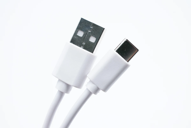

附带数据线为USB-A to USB-C线,常规白色配线。
![拆解报告:JISULIFE几素手持小风扇Handheld Fan Life7-充电头网](https://static.chongdiantou.com/wp-content/uploads/2024/07/2024071608445523.png?x-oss-process=style/cdt800w)
测得充电线长度约为51cm。

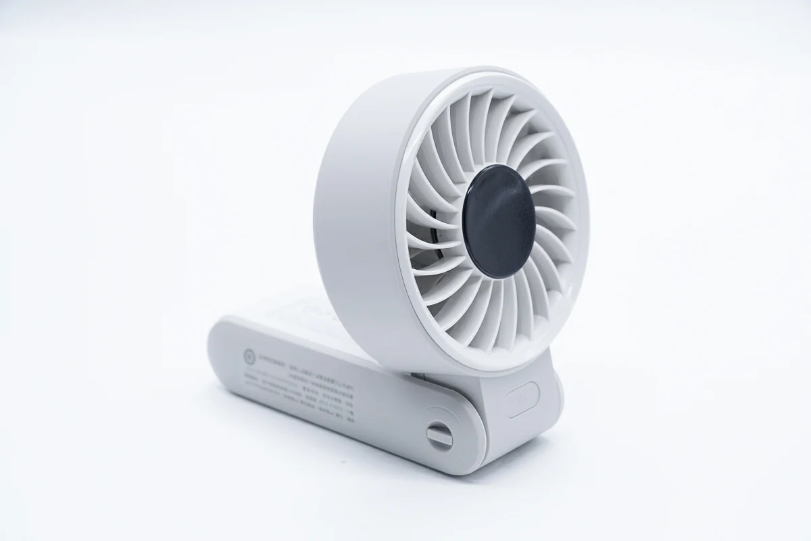

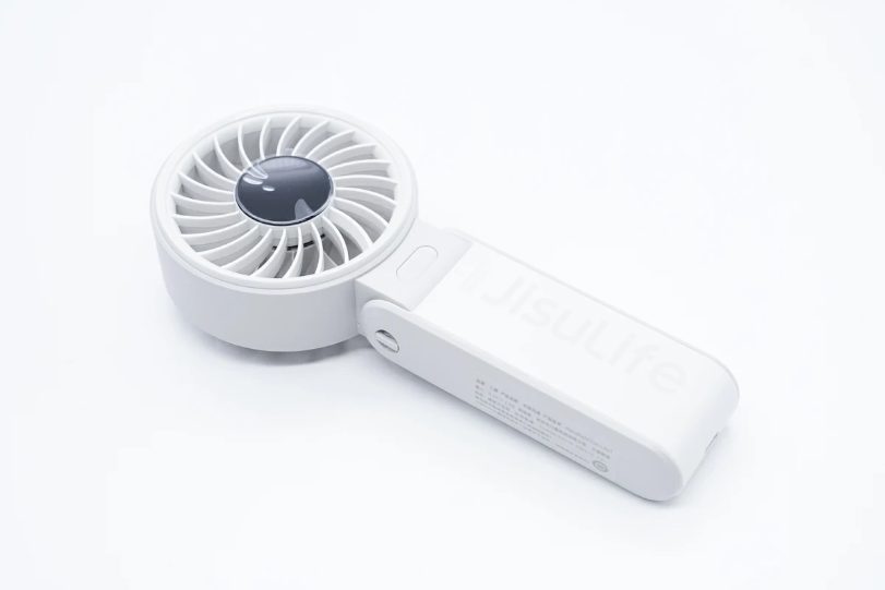

几素手持小风扇由把手和风扇头两部分组成,采用可折叠式设计,整体小巧易携带。
![拆解报告:JISULIFE几素手持小风扇Handheld Fan Life7-充电头网](https://static.chongdiantou.com/wp-content/uploads/2024/07/2024071608444931.png?x-oss-process=style/cdt800w)
可折叠设计使产品可置于桌面使用,解放用户双手使用更加灵活。
![拆解报告:JISULIFE几素手持小风扇Handheld Fan Life7-充电头网](https://static.chongdiantou.com/wp-content/uploads/2024/07/2024071608444759.png?x-oss-process=style/cdt800w)

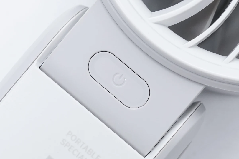

下方设有开关/档位按键。
![拆解报告:JISULIFE几素手持小风扇Handheld Fan Life7-充电头网](https://static.chongdiantou.com/wp-content/uploads/2024/07/2024071608443747.png?x-oss-process=style/cdt800w)
背面下方设有总开关控制键。
![拆解报告:JISULIFE几素手持小风扇Handheld Fan Life7-充电头网](https://static.chongdiantou.com/wp-content/uploads/2024/07/2024071608443529.png?x-oss-process=style/cdt800w)

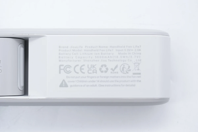

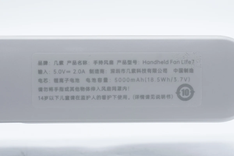

侧面铭牌上有产品中文版参数信息
型号:Handheld Fan Life7
输入:5V2A
电芯:锂离子电池
电池容量:5000mAh(18.5Wh/3.7V)
制造商:深圳市几素科技有限公司

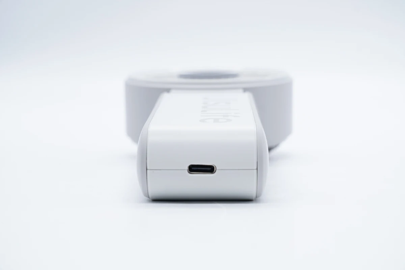

握把底部设有USB-C充电接口。

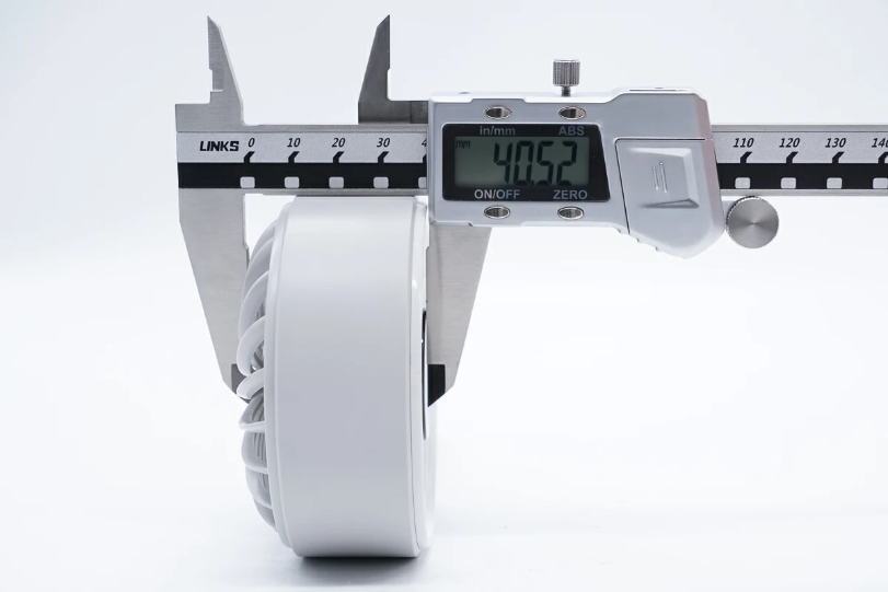

实测几素手持小风扇机身长度为193.04mm。
![拆解报告:JISULIFE几素手持小风扇Handheld Fan Life7-充电头网](https://static.chongdiantou.com/wp-content/uploads/2024/07/2024071608435266.png?x-oss-process=style/cdt800w)
风扇头直径为83.58mm。
![拆解报告:JISULIFE几素手持小风扇Handheld Fan Life7-充电头网](https://static.chongdiantou.com/wp-content/uploads/2024/07/2024071608434879.png?x-oss-process=style/cdt800w)
厚度为40.52mm。
![拆解报告:JISULIFE几素手持小风扇Handheld Fan Life7-充电头网](https://static.chongdiantou.com/wp-content/uploads/2024/07/2024071608432845.jpeg?x-oss-process=style/cdt800w)

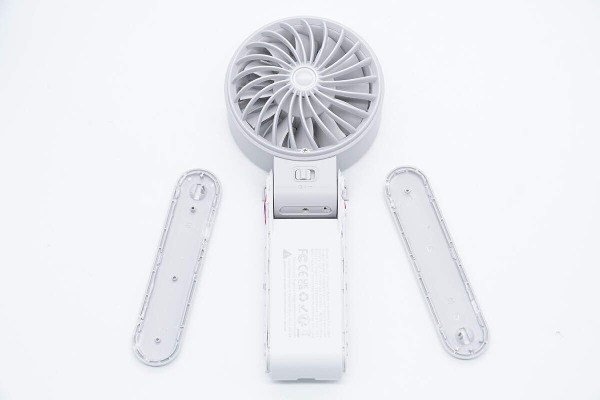

首先拆下握把两侧的盖板,盖板通过超声波焊接固定。
![拆解报告:JISULIFE几素手持小风扇Handheld Fan Life7-充电头网](https://static.chongdiantou.com/wp-content/uploads/2024/07/2024071608425468.jpeg?x-oss-process=style/cdt800w)
内部壳体采用螺丝固定。
![拆解报告:JISULIFE几素手持小风扇Handheld Fan Life7-充电头网](https://static.chongdiantou.com/wp-content/uploads/2024/07/2024071608425114.jpeg?x-oss-process=style/cdt800w)

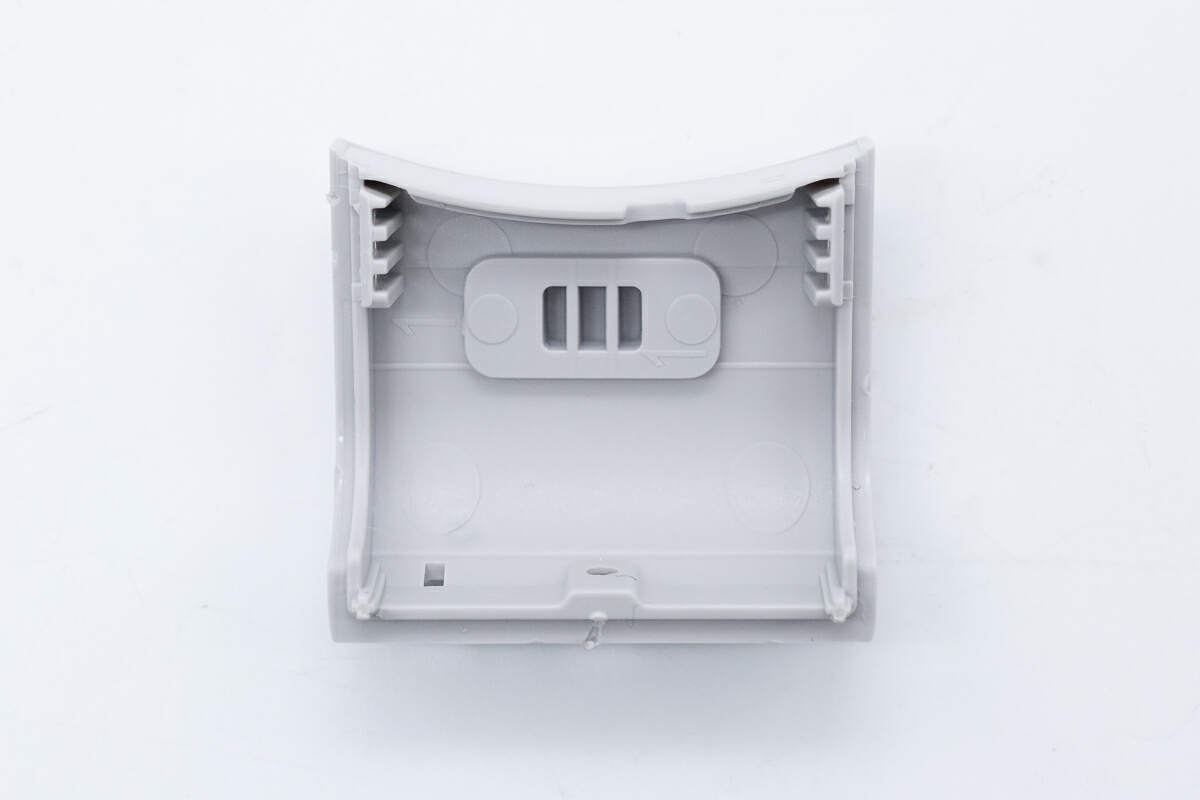

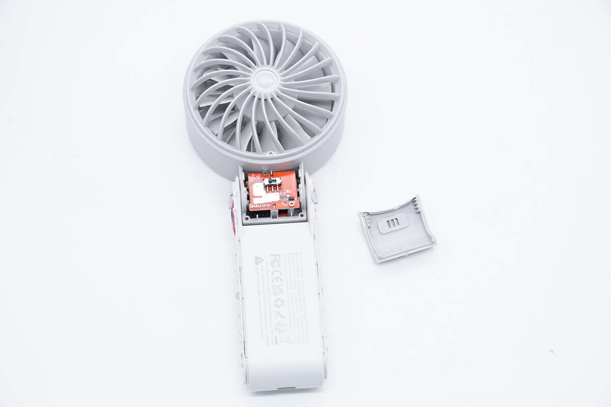

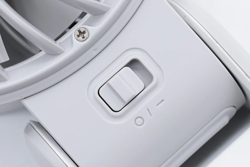

拧下固定螺丝,拆下转轴盖子。
![拆解报告:JISULIFE几素手持小风扇Handheld Fan Life7-充电头网](https://static.chongdiantou.com/wp-content/uploads/2024/07/2024071608424272.jpeg?x-oss-process=style/cdt800w)
转轴盖子内部设有开关拨杆。
![拆解报告:JISULIFE几素手持小风扇Handheld Fan Life7-充电头网](https://static.chongdiantou.com/wp-content/uploads/2024/07/2024071608423995.jpeg?x-oss-process=style/cdt800w)

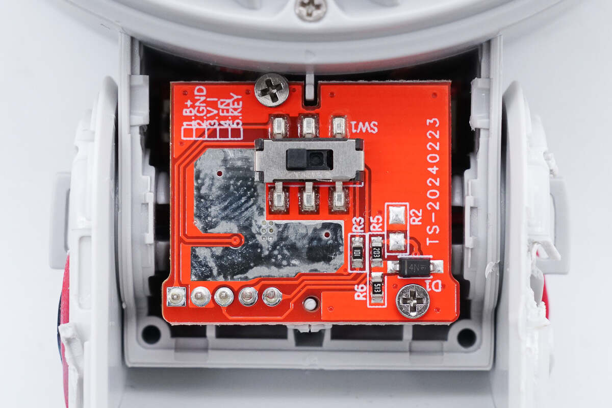

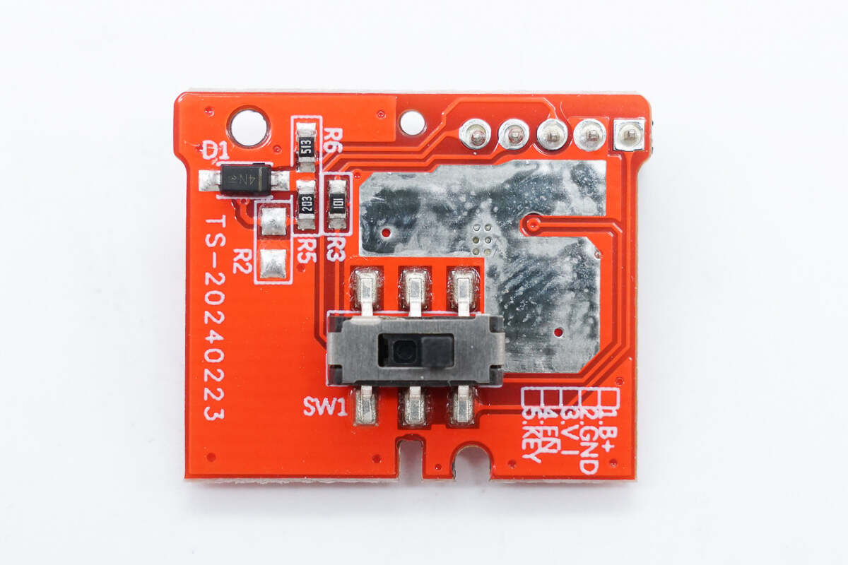

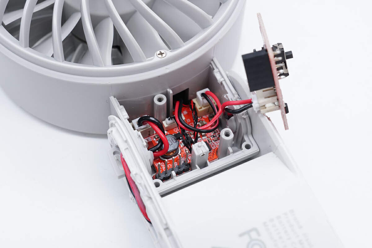

内部的PCB小板上设有电源开关,并通过螺丝固定。
![拆解报告:JISULIFE几素手持小风扇Handheld Fan Life7-充电头网](https://static.chongdiantou.com/wp-content/uploads/2024/07/2024071608423648.jpeg?x-oss-process=style/cdt800w)
拧下螺丝拆下小板。
![拆解报告:JISULIFE几素手持小风扇Handheld Fan Life7-充电头网](https://static.chongdiantou.com/wp-content/uploads/2024/07/2024071608423375.jpeg?x-oss-process=style/cdt800w)

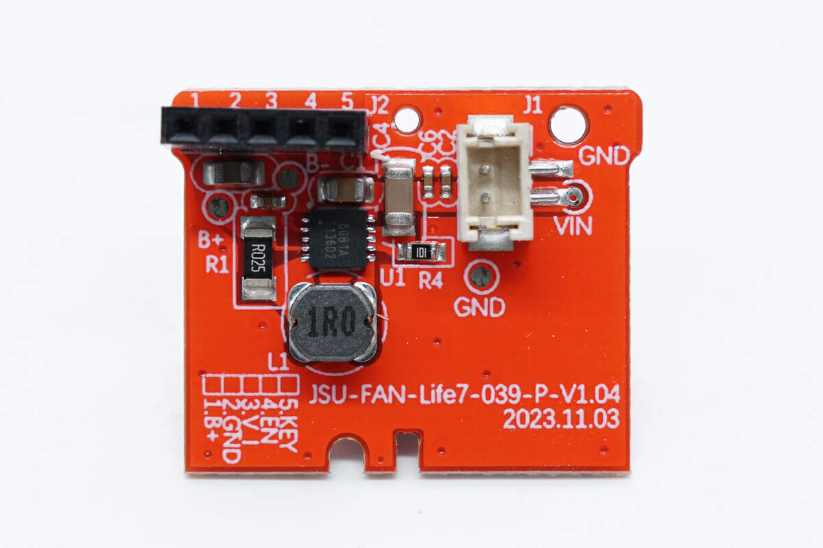

在下方还设有一块PCB,两片PCB通过排针连接。
![拆解报告:JISULIFE几素手持小风扇Handheld Fan Life7-充电头网](https://static.chongdiantou.com/wp-content/uploads/2024/07/2024071608422643.jpeg?x-oss-process=style/cdt800w)

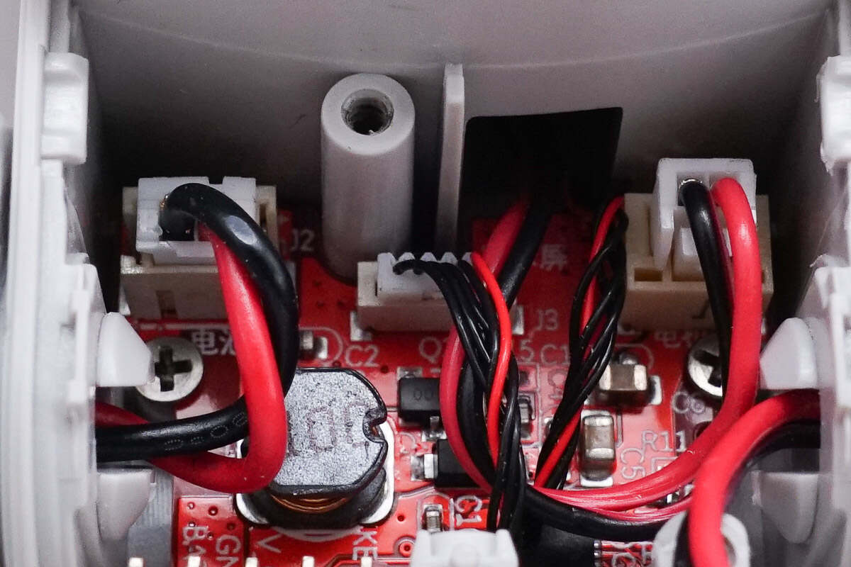

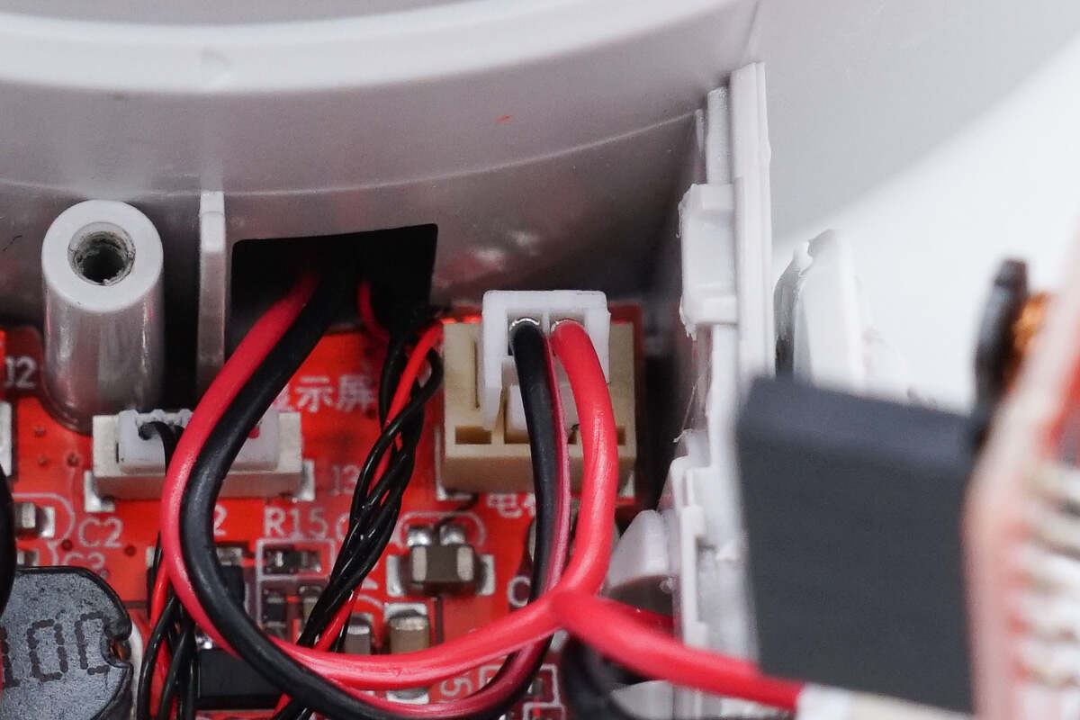

底部小板设有三个连接器。
![拆解报告:JISULIFE几素手持小风扇Handheld Fan Life7-充电头网](https://static.chongdiantou.com/wp-content/uploads/2024/07/2024071608422320.jpeg?x-oss-process=style/cdt800w)

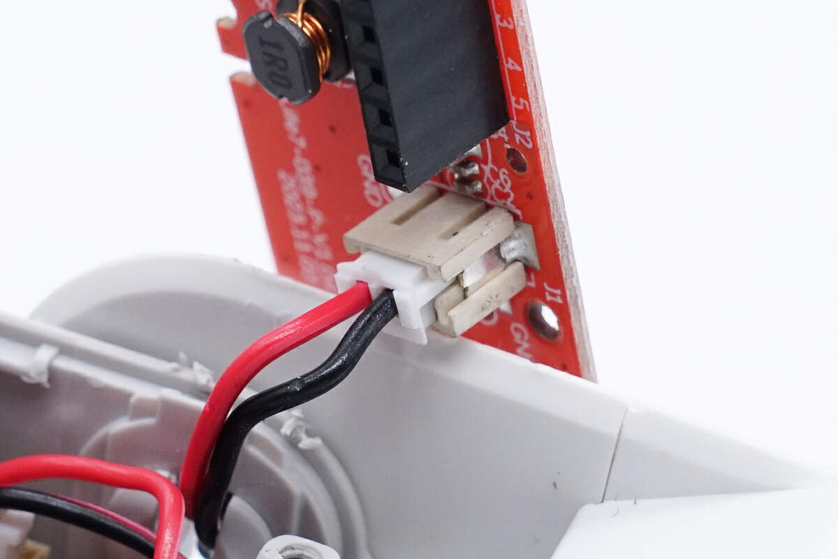

用于连接内置电池的连接器特写。
![拆解报告:JISULIFE几素手持小风扇Handheld Fan Life7-充电头网](https://static.chongdiantou.com/wp-content/uploads/2024/07/2024071608421999.jpeg?x-oss-process=style/cdt800w)
用于连接电机的连接器特写。
![拆解报告:JISULIFE几素手持小风扇Handheld Fan Life7-充电头网](https://static.chongdiantou.com/wp-content/uploads/2024/07/2024071608421357.jpeg?x-oss-process=style/cdt800w)
小板上的连接器用于连接USB-C输入接口。
![拆解报告:JISULIFE几素手持小风扇Handheld Fan Life7-充电头网](https://static.chongdiantou.com/wp-content/uploads/2024/07/2024071608421174.jpeg?x-oss-process=style/cdt800w)
小板正面设有电源开关。
![拆解报告:JISULIFE几素手持小风扇Handheld Fan Life7-充电头网](https://static.chongdiantou.com/wp-content/uploads/2024/07/2024071608420864.jpeg?x-oss-process=style/cdt800w)

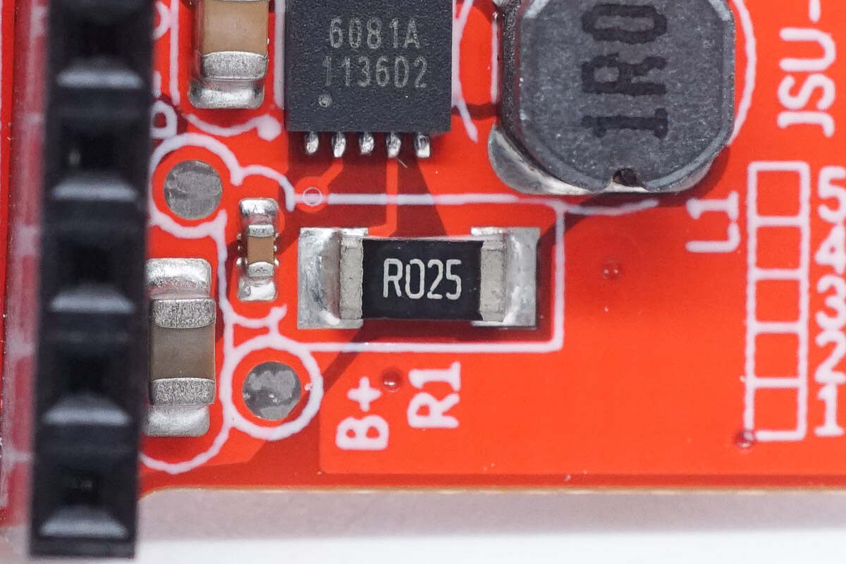

背面焊接充电输入插座、充电芯片、充电电感。
![拆解报告:JISULIFE几素手持小风扇Handheld Fan Life7-充电头网](https://static.chongdiantou.com/wp-content/uploads/2024/07/2024071608420688.jpeg?x-oss-process=style/cdt800w)

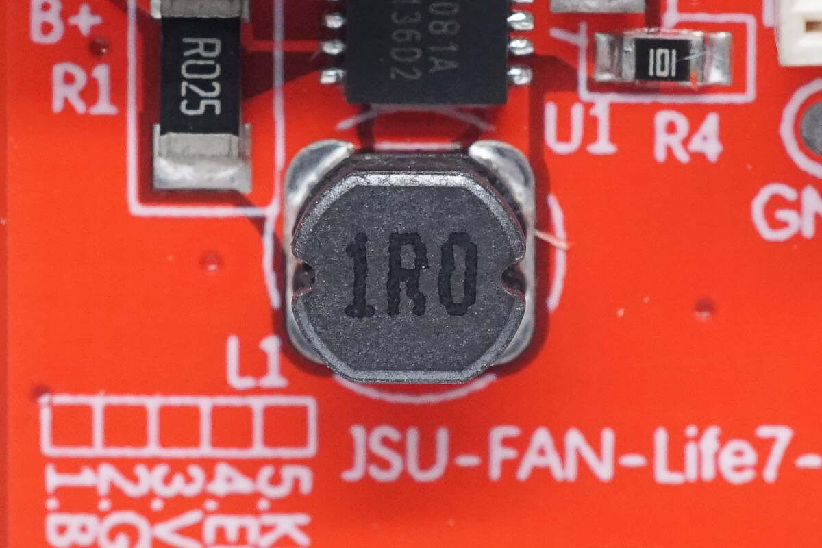

降压充电芯片丝印6081A,内部集成开关管。
![拆解报告:JISULIFE几素手持小风扇Handheld Fan Life7-充电头网](https://static.chongdiantou.com/wp-content/uploads/2024/07/2024071608420344.jpeg?x-oss-process=style/cdt800w)
1μH工字降压电感特写。
![拆解报告:JISULIFE几素手持小风扇Handheld Fan Life7-充电头网](https://static.chongdiantou.com/wp-content/uploads/2024/07/2024071608420121.jpeg?x-oss-process=style/cdt800w)
25mΩ电阻用于检测充电电流。
![拆解报告:JISULIFE几素手持小风扇Handheld Fan Life7-充电头网](https://static.chongdiantou.com/wp-content/uploads/2024/07/2024071608415944.jpeg?x-oss-process=style/cdt800w)

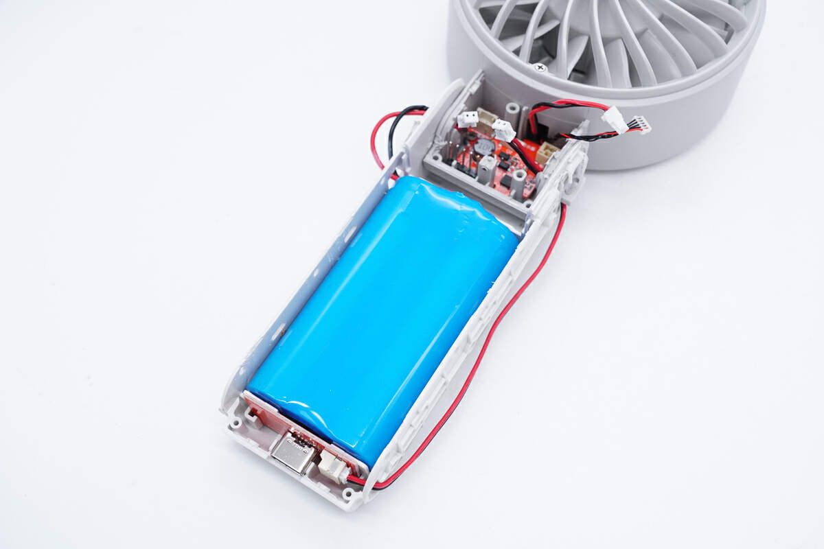

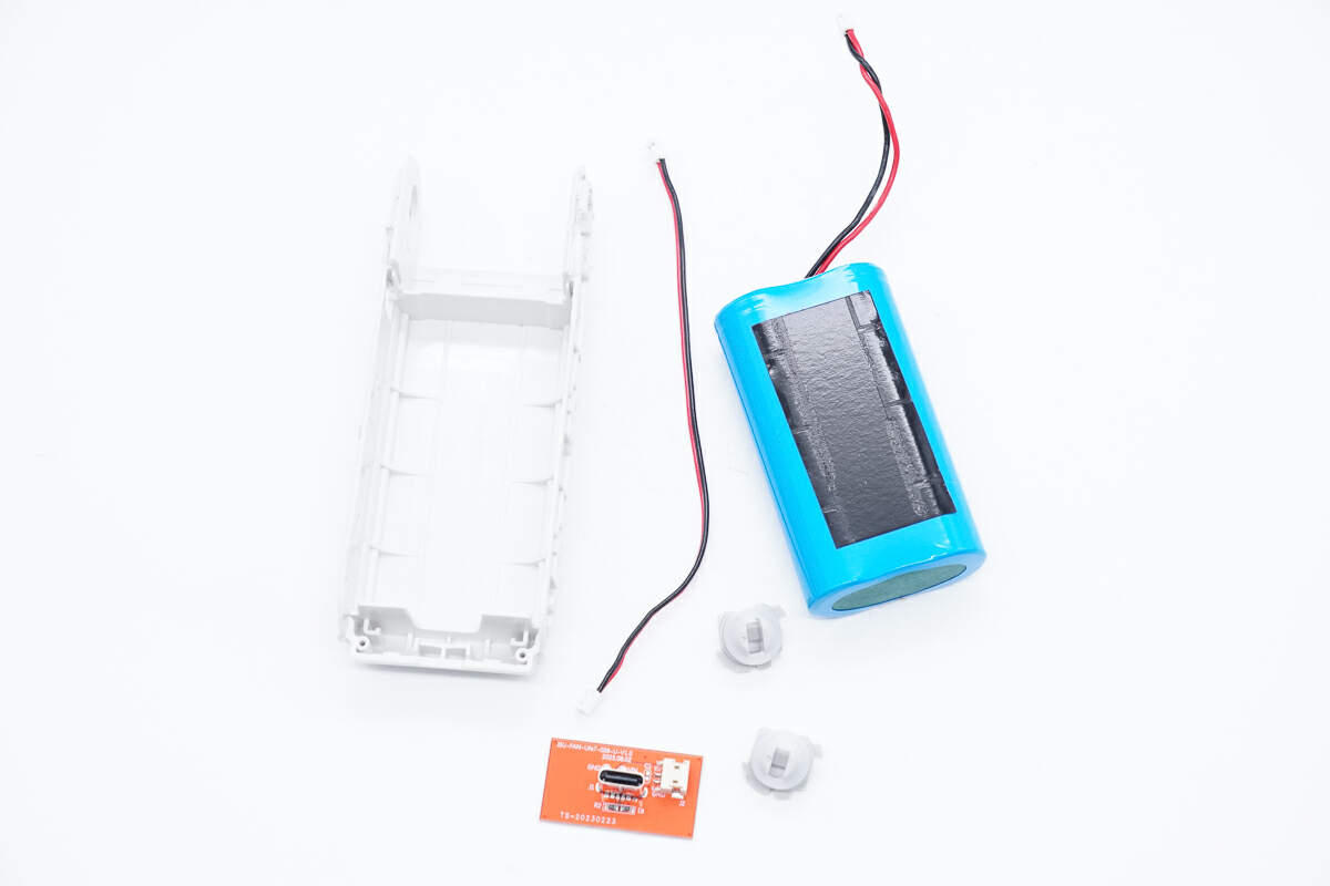

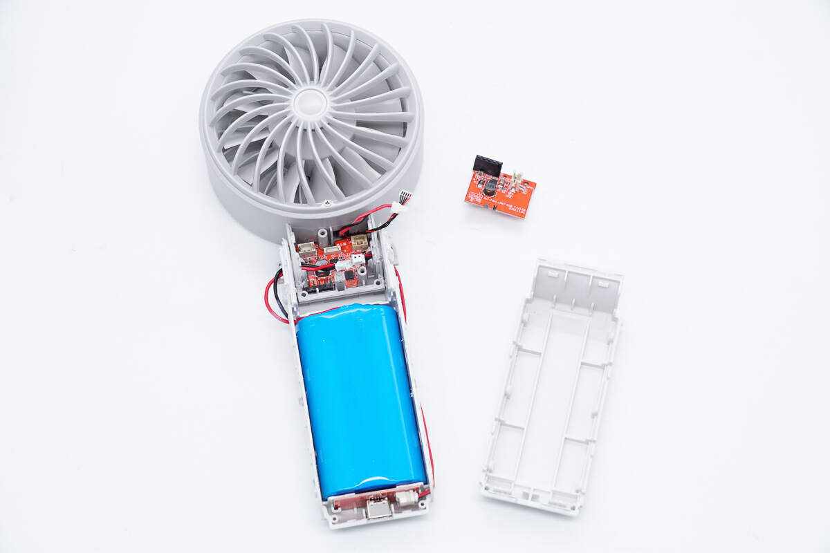

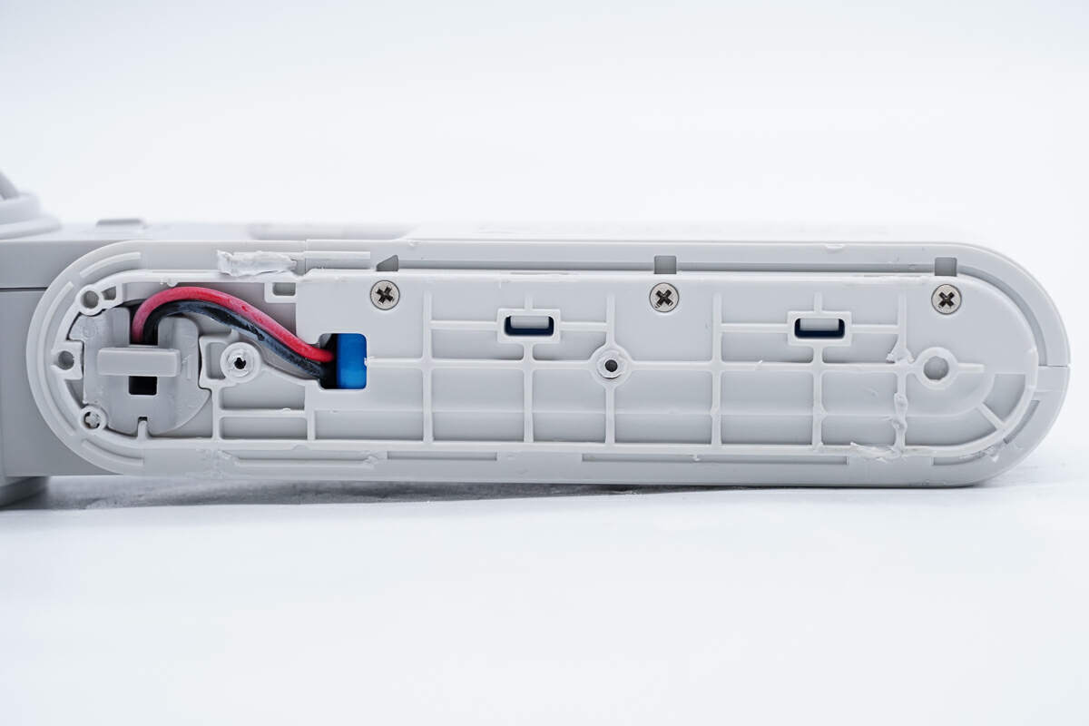

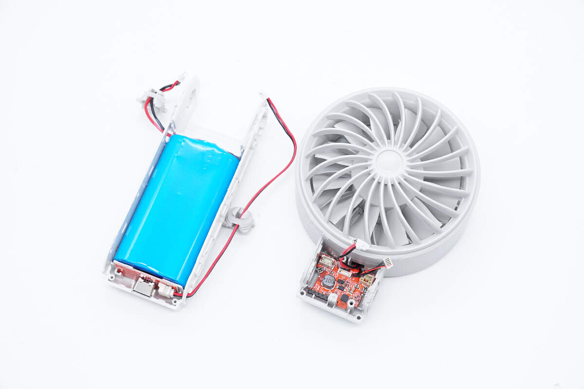

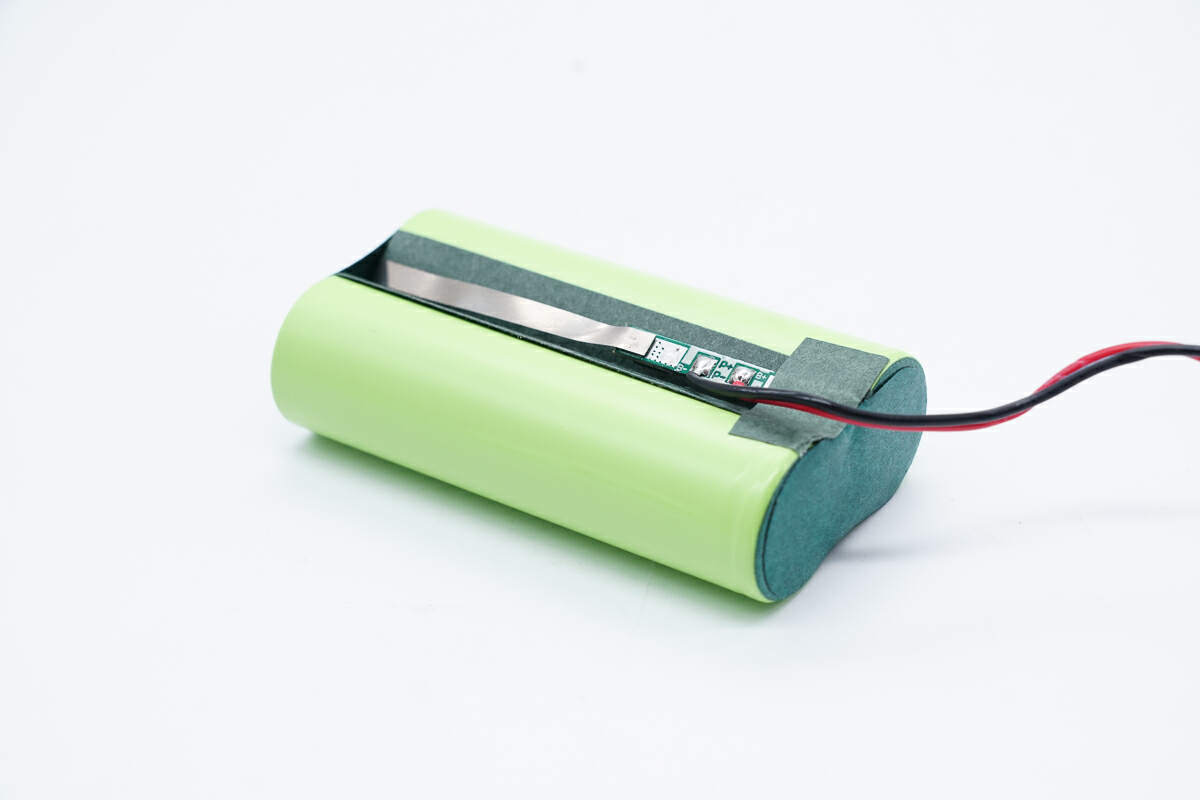

拆下握柄的盖板,内部为电池组,外套蓝色塑封皮。
![拆解报告:JISULIFE几素手持小风扇Handheld Fan Life7-充电头网](https://static.chongdiantou.com/wp-content/uploads/2024/07/2024071608415645.jpeg?x-oss-process=style/cdt800w)
电源导线通过侧面连接到转轴位置。
![拆解报告:JISULIFE几素手持小风扇Handheld Fan Life7-充电头网](https://static.chongdiantou.com/wp-content/uploads/2024/07/2024071608415441.jpeg?x-oss-process=style/cdt800w)
分离开转轴和握把,继续进行拆解。
![拆解报告:JISULIFE几素手持小风扇Handheld Fan Life7-充电头网](https://static.chongdiantou.com/wp-content/uploads/2024/07/2024071608415294.jpeg?x-oss-process=style/cdt800w)

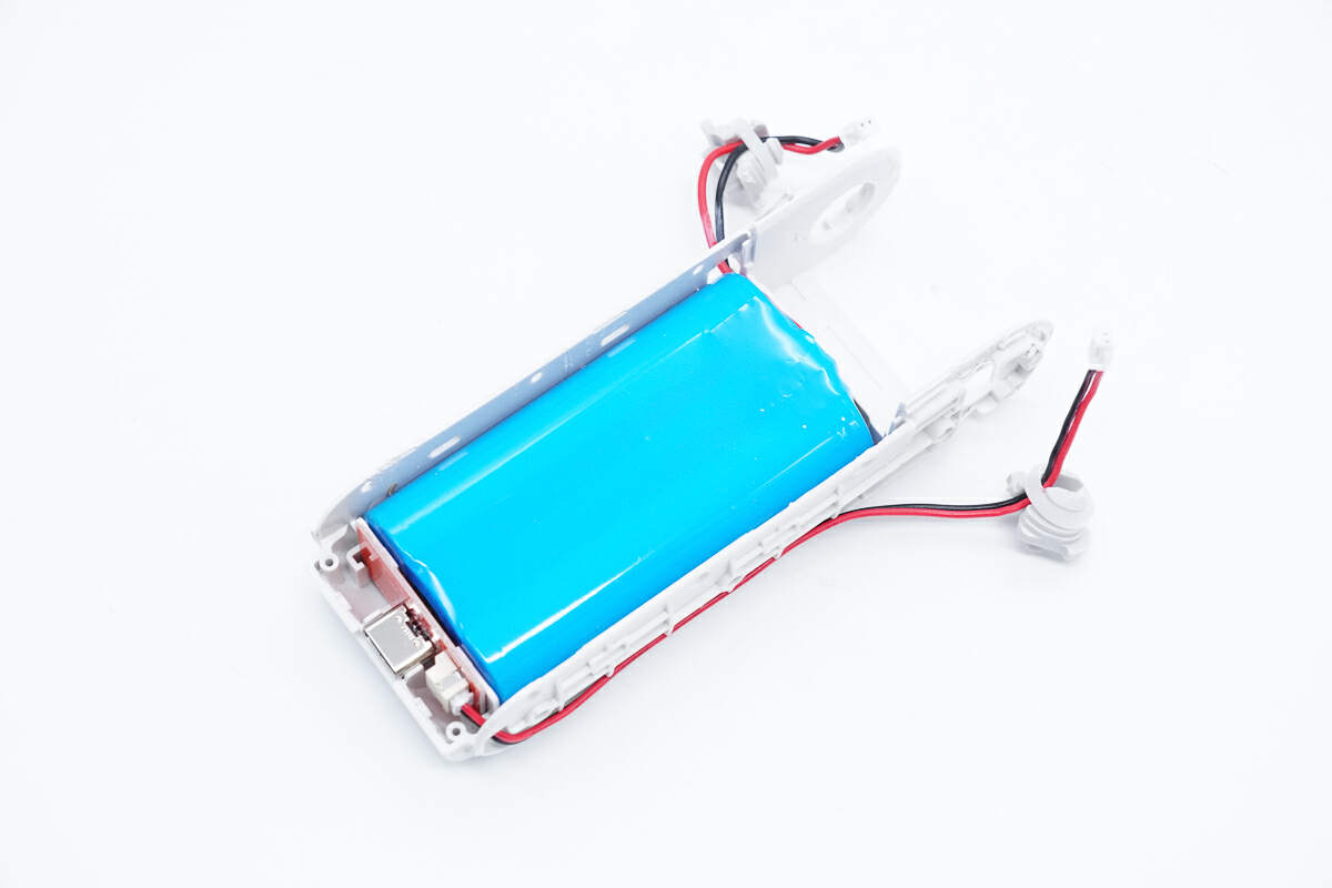

握把两侧设有导线,左侧为电池组接线,右侧为USB-C接口供电接线。
![拆解报告:JISULIFE几素手持小风扇Handheld Fan Life7-充电头网](https://static.chongdiantou.com/wp-content/uploads/2024/07/2024071608415099.jpeg?x-oss-process=style/cdt800w)
拆解取出电池组和USB-C接口小板。
![拆解报告:JISULIFE几素手持小风扇Handheld Fan Life7-充电头网](https://static.chongdiantou.com/wp-content/uploads/2024/07/2024071608414725.jpeg?x-oss-process=style/cdt800w)

电池组外套蓝色塑封皮。
![拆解报告:JISULIFE几素手持小风扇Handheld Fan Life7-充电头网](https://static.chongdiantou.com/wp-content/uploads/2024/07/2024071608412565.jpeg?x-oss-process=style/cdt800w)

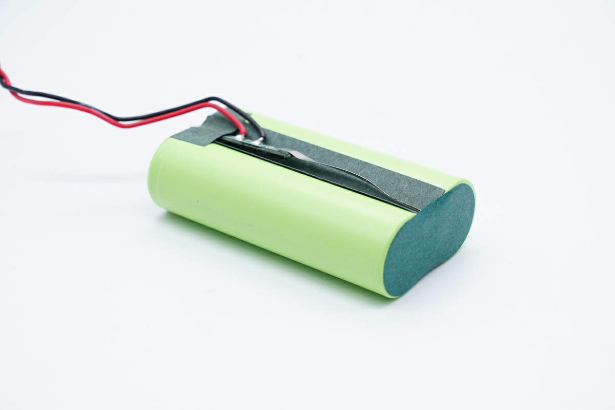

电池组背面粘贴双面胶固定。
![拆解报告:JISULIFE几素手持小风扇Handheld Fan Life7-充电头网](https://static.chongdiantou.com/wp-content/uploads/2024/07/2024071608412217.jpeg?x-oss-process=style/cdt800w)

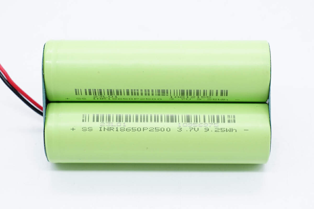

风扇内置电池来自银天新能源,型号INR18650P2500,电池标称容量为2500mAh,标称电压为3.7V,能量为9.25Wh。
![拆解报告:JISULIFE几素手持小风扇Handheld Fan Life7-充电头网](https://static.chongdiantou.com/wp-content/uploads/2024/07/2024071608412082.jpeg?x-oss-process=style/cdt800w)

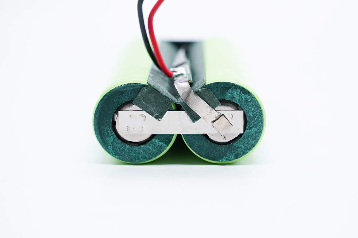

电池两侧均粘贴青稞纸绝缘。
![拆解报告:JISULIFE几素手持小风扇Handheld Fan Life7-充电头网](https://static.chongdiantou.com/wp-content/uploads/2024/07/2024071608411792.jpeg?x-oss-process=style/cdt800w)
另一侧粘贴的青稞纸特写。
![拆解报告:JISULIFE几素手持小风扇Handheld Fan Life7-充电头网](https://static.chongdiantou.com/wp-content/uploads/2024/07/2024071608411361.jpeg?x-oss-process=style/cdt800w)
撕去电池正极粘贴的青稞纸,电池为并联连接,正极正确粘贴青稞纸绝缘。
![拆解报告:JISULIFE几素手持小风扇Handheld Fan Life7-充电头网](https://static.chongdiantou.com/wp-content/uploads/2024/07/2024071608410954.jpeg?x-oss-process=style/cdt800w)

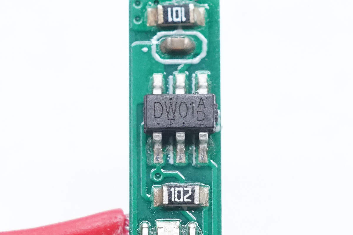

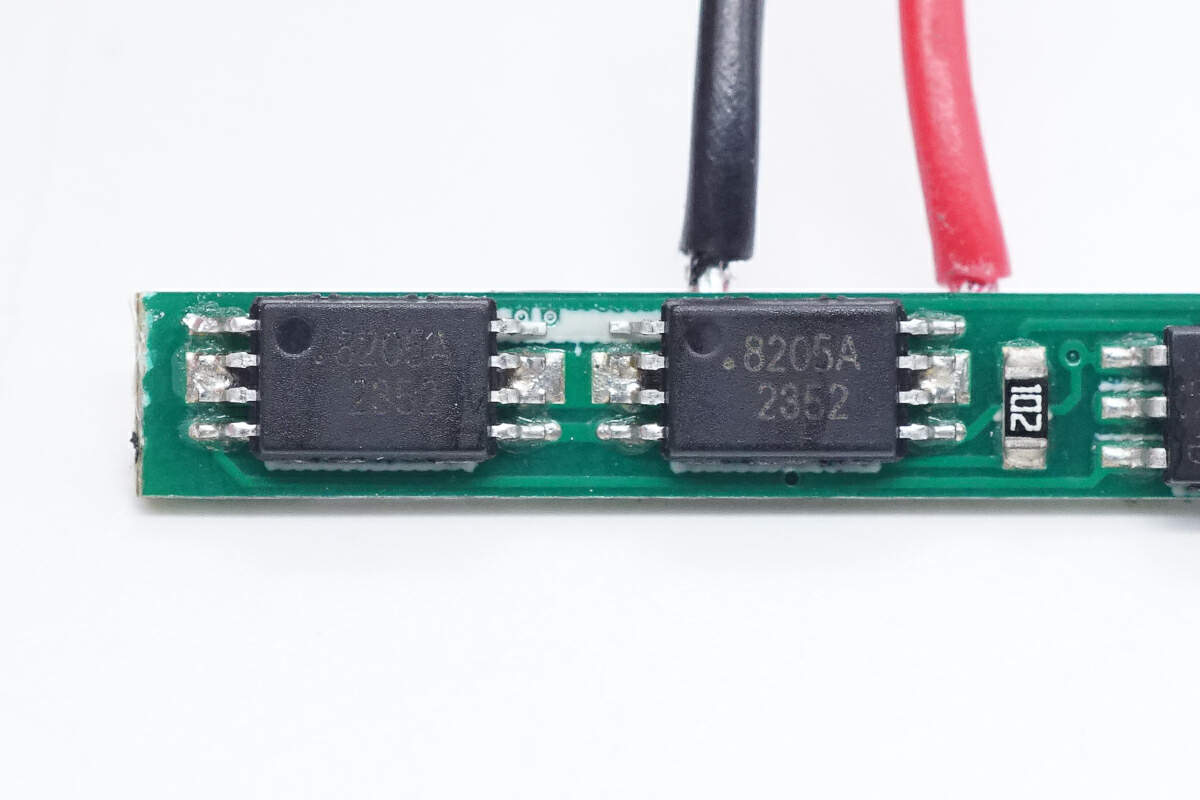

电池组设有保护板进行过压,过放和过流保护。
![拆解报告:JISULIFE几素手持小风扇Handheld Fan Life7-充电头网](https://static.chongdiantou.com/wp-content/uploads/2024/07/2024071608410673.jpeg?x-oss-process=style/cdt800w)
DW01电池保护芯片特写。
![拆解报告:JISULIFE几素手持小风扇Handheld Fan Life7-充电头网](https://static.chongdiantou.com/wp-content/uploads/2024/07/2024071608410283.jpeg?x-oss-process=style/cdt800w)
两颗8205A MOS管用于电池控制。
![拆解报告:JISULIFE几素手持小风扇Handheld Fan Life7-充电头网](https://static.chongdiantou.com/wp-content/uploads/2024/07/2024071608405973.jpeg?x-oss-process=style/cdt800w)

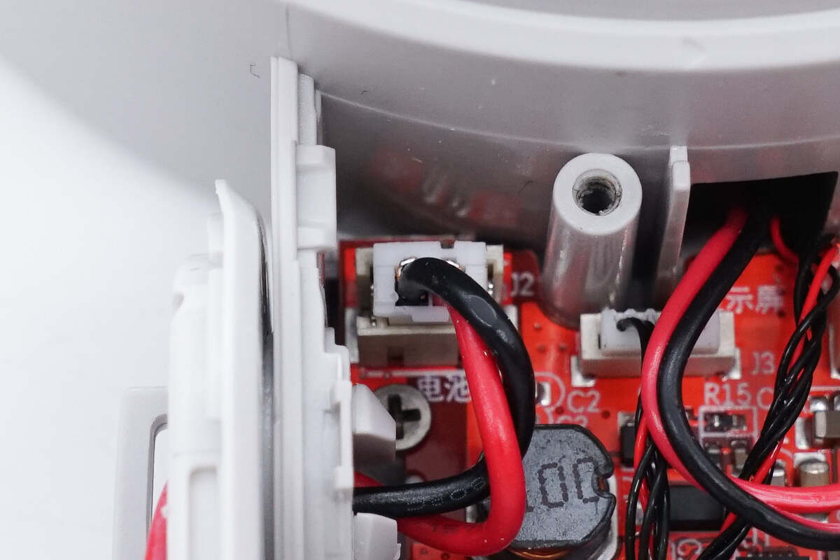

在风扇下方为底部小板。
![拆解报告:JISULIFE几素手持小风扇Handheld Fan Life7-充电头网](https://static.chongdiantou.com/wp-content/uploads/2024/07/2024071608405590.jpeg?x-oss-process=style/cdt800w)
底部小板通过螺丝固定。
![拆解报告:JISULIFE几素手持小风扇Handheld Fan Life7-充电头网](https://static.chongdiantou.com/wp-content/uploads/2024/07/2024071608403894.jpeg?x-oss-process=style/cdt800w)

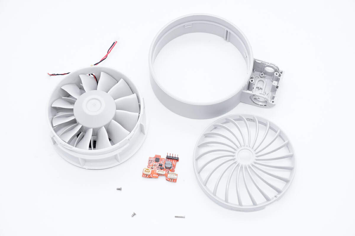

拆卸风扇全部结构,分离网罩和风扇。
![拆解报告:JISULIFE几素手持小风扇Handheld Fan Life7-充电头网](https://static.chongdiantou.com/wp-content/uploads/2024/07/2024071608403444.jpeg?x-oss-process=style/cdt800w)

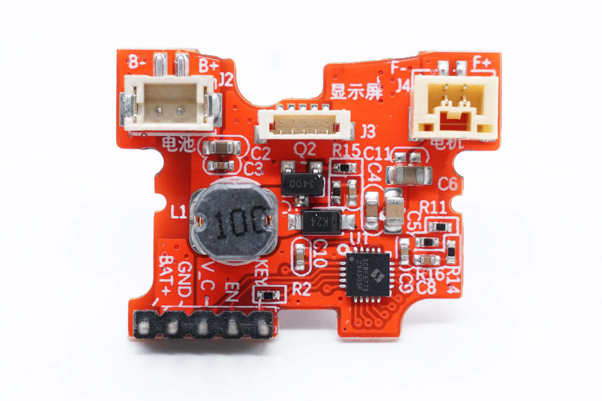

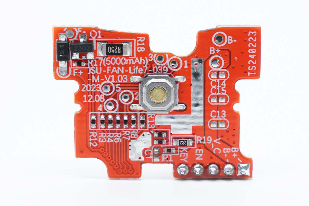

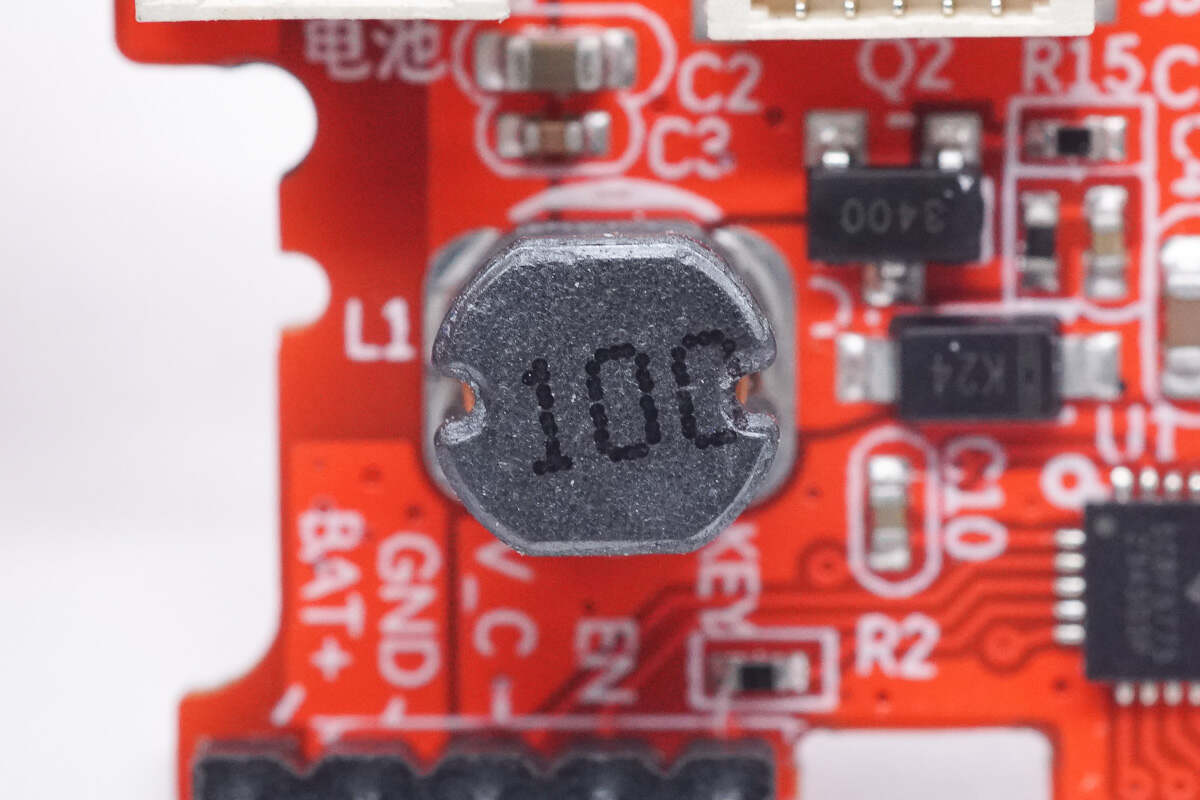

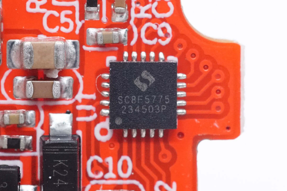

小板左上角焊接电池插座,中间焊接显示屏插座,右上角焊接风扇插座,左下角为连接充电小板的排针,中间位置焊接升压电感,MOS管和整流二极管,右下角焊接一颗MCU。
![拆解报告:JISULIFE几素手持小风扇Handheld Fan Life7-充电头网](https://static.chongdiantou.com/wp-content/uploads/2024/07/2024071608403141.jpeg?x-oss-process=style/cdt800w)
在背面焊接二极管,MOS管和一颗电流检测电阻以及按钮开关。
![拆解报告:JISULIFE几素手持小风扇Handheld Fan Life7-充电头网](https://static.chongdiantou.com/wp-content/uploads/2024/07/2024071608402695.jpeg?x-oss-process=style/cdt800w)
用于移动电源整机控制的MCU来自中微,型号SC8F5775,是一颗增强型闪存8位CMOS单片机,内置RC振荡器,用于电池电量显示和风扇升压驱动控制,采用QFN20封装。
![拆解报告:JISULIFE几素手持小风扇Handheld Fan Life7-充电头网](https://static.chongdiantou.com/wp-content/uploads/2024/07/2024071608402365.jpeg?x-oss-process=style/cdt800w)
10μH升压电感特写。
![拆解报告:JISULIFE几素手持小风扇Handheld Fan Life7-充电头网](https://static.chongdiantou.com/wp-content/uploads/2024/07/2024071608401890.jpeg?x-oss-process=style/cdt800w)

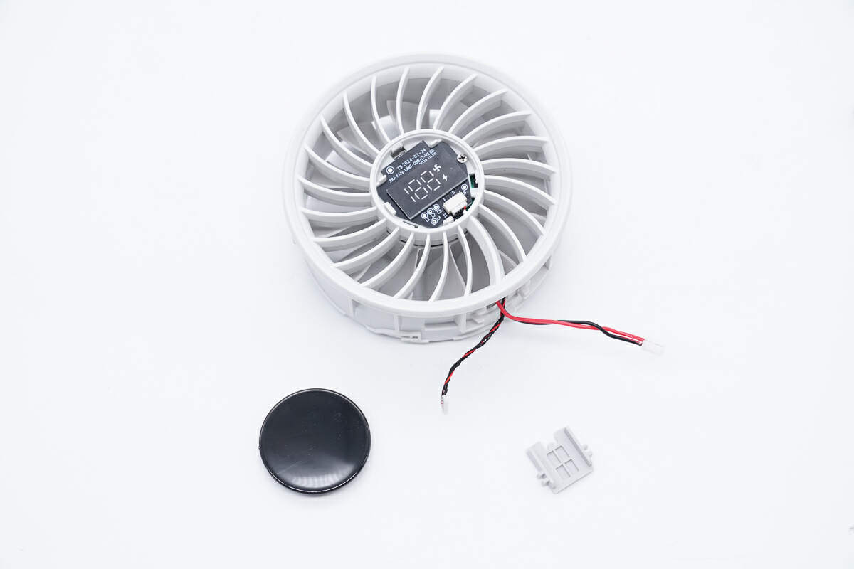

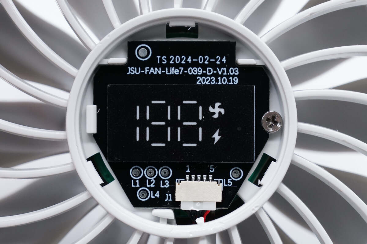

接下来拆解风扇背面的显示屏,首先拆下半透明面板。
![拆解报告:JISULIFE几素手持小风扇Handheld Fan Life7-充电头网](https://static.chongdiantou.com/wp-content/uploads/2024/07/2024071608401217.jpeg?x-oss-process=style/cdt800w)

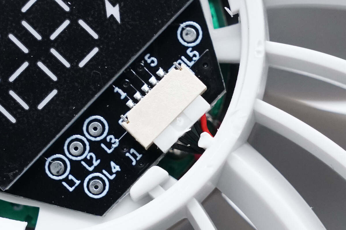

LED数码管小板通过螺丝和卡扣固定。
![拆解报告:JISULIFE几素手持小风扇Handheld Fan Life7-充电头网](https://static.chongdiantou.com/wp-content/uploads/2024/07/2024071608400854.jpeg?x-oss-process=style/cdt800w)
小板通过连接器与排线连接。
![拆解报告:JISULIFE几素手持小风扇Handheld Fan Life7-充电头网](https://static.chongdiantou.com/wp-content/uploads/2024/07/2024071608400057.jpeg?x-oss-process=style/cdt800w)

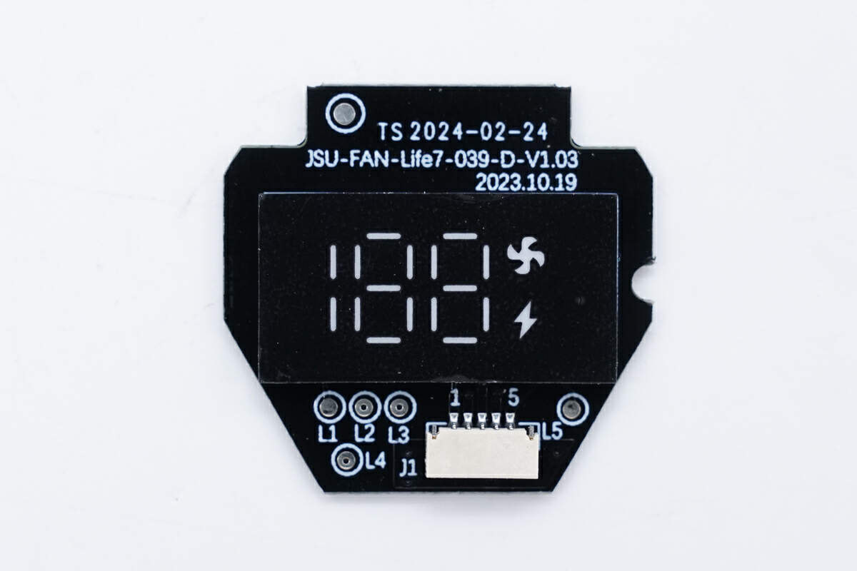

取出LED数码管小板。
![拆解报告:JISULIFE几素手持小风扇Handheld Fan Life7-充电头网](https://static.chongdiantou.com/wp-content/uploads/2024/07/2024071608394964.jpeg?x-oss-process=style/cdt800w)
小板正面设有LED数码管和连接器。

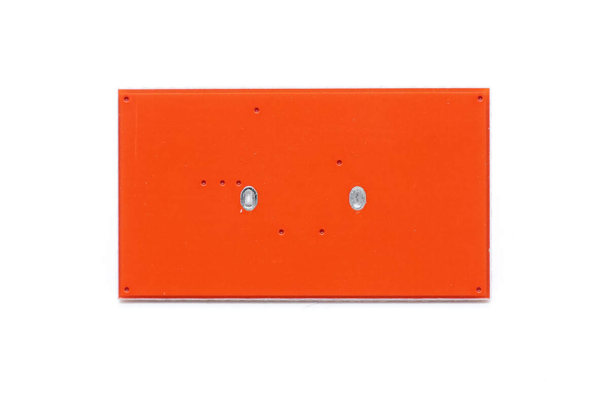

![拆解报告:JISULIFE几素手持小风扇Handheld Fan Life7-充电头网](https://static.chongdiantou.com/wp-content/uploads/2024/07/2024071608394162.jpeg?x-oss-process=style/cdt800w)
背面没有设置元件。
![拆解报告:JISULIFE几素手持小风扇Handheld Fan Life7-充电头网](https://static.chongdiantou.com/wp-content/uploads/2024/07/2024071608393665.jpeg?x-oss-process=style/cdt800w)

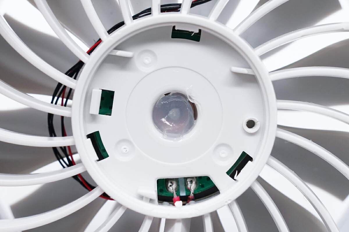

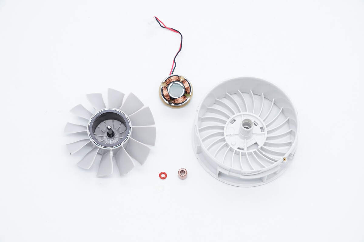

风扇轴心粘贴密封贴纸。
![拆解报告:JISULIFE几素手持小风扇Handheld Fan Life7-充电头网](https://static.chongdiantou.com/wp-content/uploads/2024/07/2024071608393099.jpeg?x-oss-process=style/cdt800w)
撕下密封贴纸,风扇轴承涂有润滑脂。
![拆解报告:JISULIFE几素手持小风扇Handheld Fan Life7-充电头网](https://static.chongdiantou.com/wp-content/uploads/2024/07/2024071608392617.jpeg?x-oss-process=style/cdt800w)

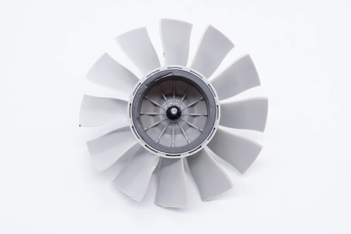

从壳体内部取出风扇轴心和电机定子。
![拆解报告:JISULIFE几素手持小风扇Handheld Fan Life7-充电头网](https://static.chongdiantou.com/wp-content/uploads/2024/07/2024071608391967.jpeg?x-oss-process=style/cdt800w)
硅胶垫圈,含油轴承和固定风扇轴的卡子特写。
![拆解报告:JISULIFE几素手持小风扇Handheld Fan Life7-充电头网](https://static.chongdiantou.com/wp-content/uploads/2024/07/2024071608391311.jpeg?x-oss-process=style/cdt800w)
扇叶内部设有永磁转子。
![拆解报告:JISULIFE几素手持小风扇Handheld Fan Life7-充电头网](https://static.chongdiantou.com/wp-content/uploads/2024/07/2024071608390823.jpeg?x-oss-process=style/cdt800w)
定子线圈与铁芯特写。
![拆解报告:JISULIFE几素手持小风扇Handheld Fan Life7-充电头网](https://static.chongdiantou.com/wp-content/uploads/2024/07/2024071608390363.jpeg?x-oss-process=style/cdt800w)

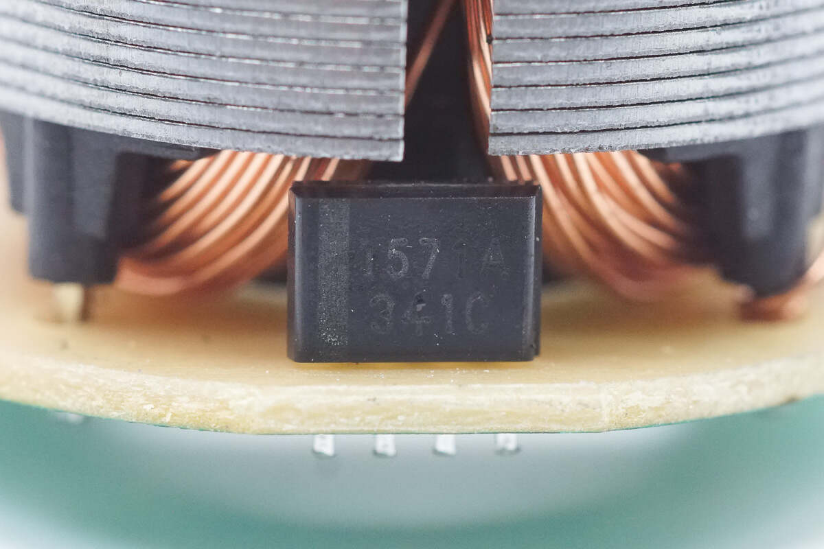

检测转子位置和线圈驱动的霍尔元件特写。
![拆解报告:JISULIFE几素手持小风扇Handheld Fan Life7-充电头网](https://static.chongdiantou.com/wp-content/uploads/2024/07/2024071608385972.jpeg?x-oss-process=style/cdt800w)

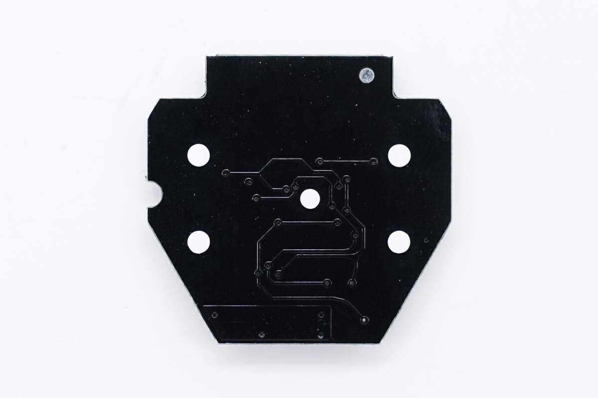

PCB背面没有元件。
![拆解报告:JISULIFE几素手持小风扇Handheld Fan Life7-充电头网](https://static.chongdiantou.com/wp-content/uploads/2024/07/2024071608385421.jpeg?x-oss-process=style/cdt800w)
