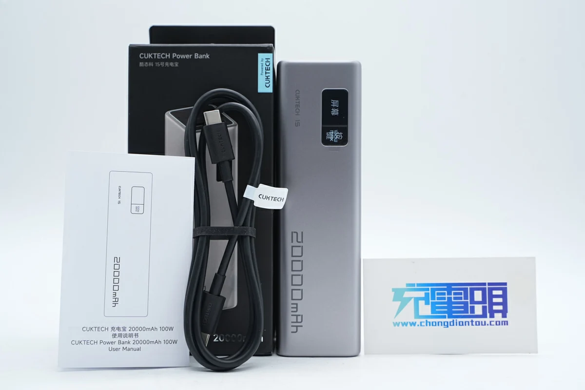

包装内含酷态科15号电能柱SE、数据线以及使用说明书等。

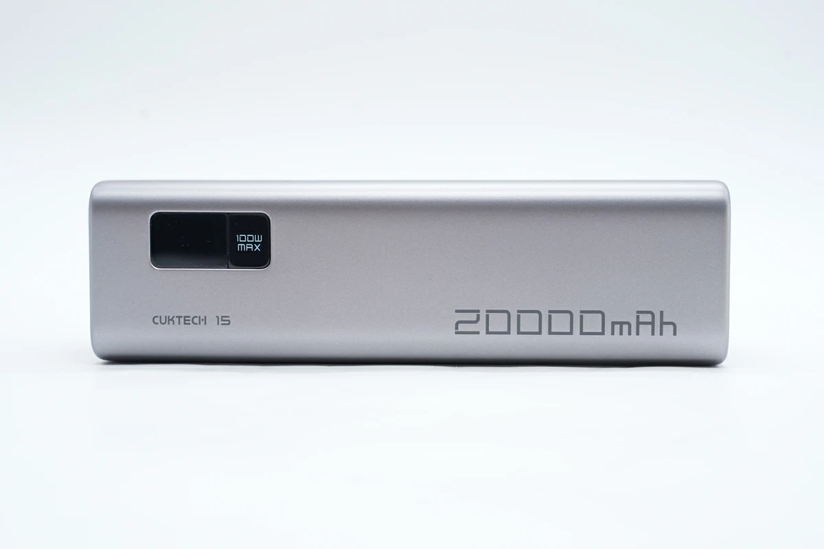

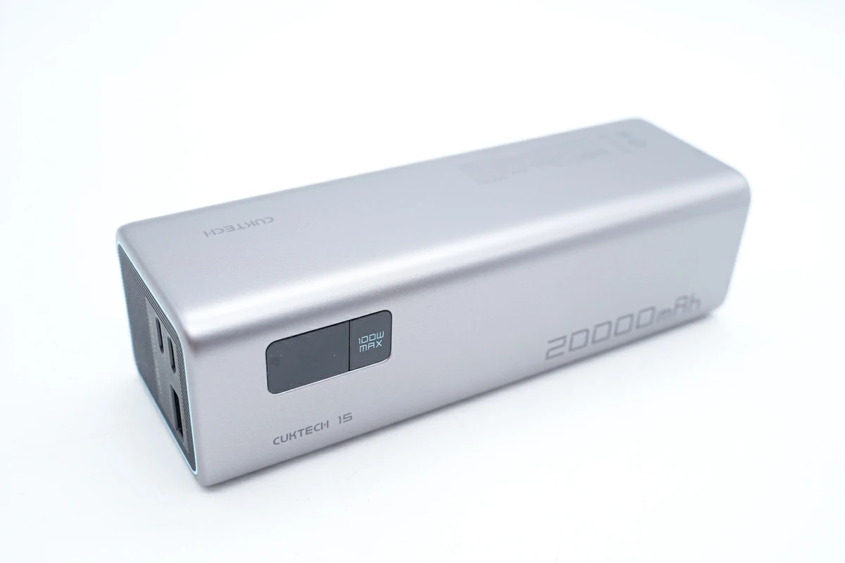

机身正面印有CUKTECH 15、以及20000mAh。
![评测酷态科15号电能柱SE:PD+PPS+UFCS融合快充,小身材大兼容-充电头网](https://static.chongdiantou.com/wp-content/uploads/2024/07/2024071609495868.png?x-oss-process=style/cdt800w)

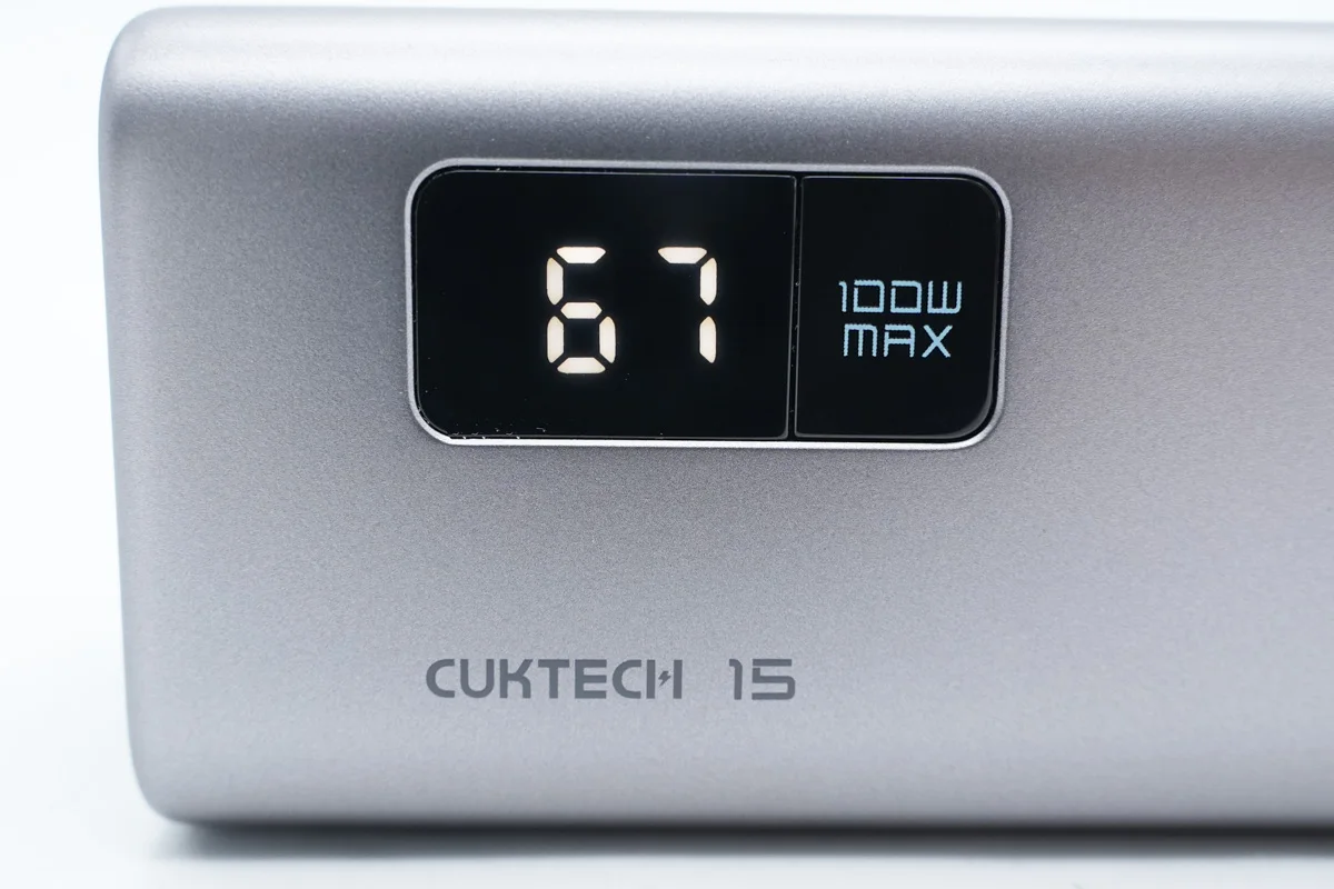

此外左上角设有电源键以及电量显示屏,按键上设计有100W MAX字样,让用户直观了解产品最大输出功率。
![评测酷态科15号电能柱SE:PD+PPS+UFCS融合快充,小身材大兼容-充电头网](https://static.chongdiantou.com/wp-content/uploads/2024/07/2024071609510479.png?x-oss-process=style/cdt800w)

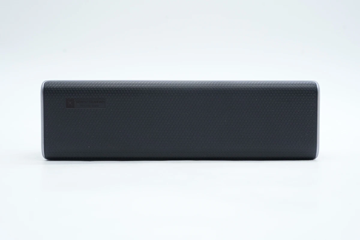

机身背面为黑色塑料外壳设计。
![评测酷态科15号电能柱SE:PD+PPS+UFCS融合快充,小身材大兼容-充电头网](https://static.chongdiantou.com/wp-content/uploads/2024/07/2024071609512683.png?x-oss-process=style/cdt800w)

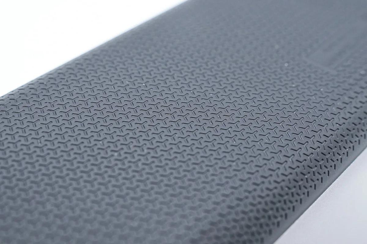

背面外壳表面做了Y字母的纹理设计,为用户带来舒适的持握手感。

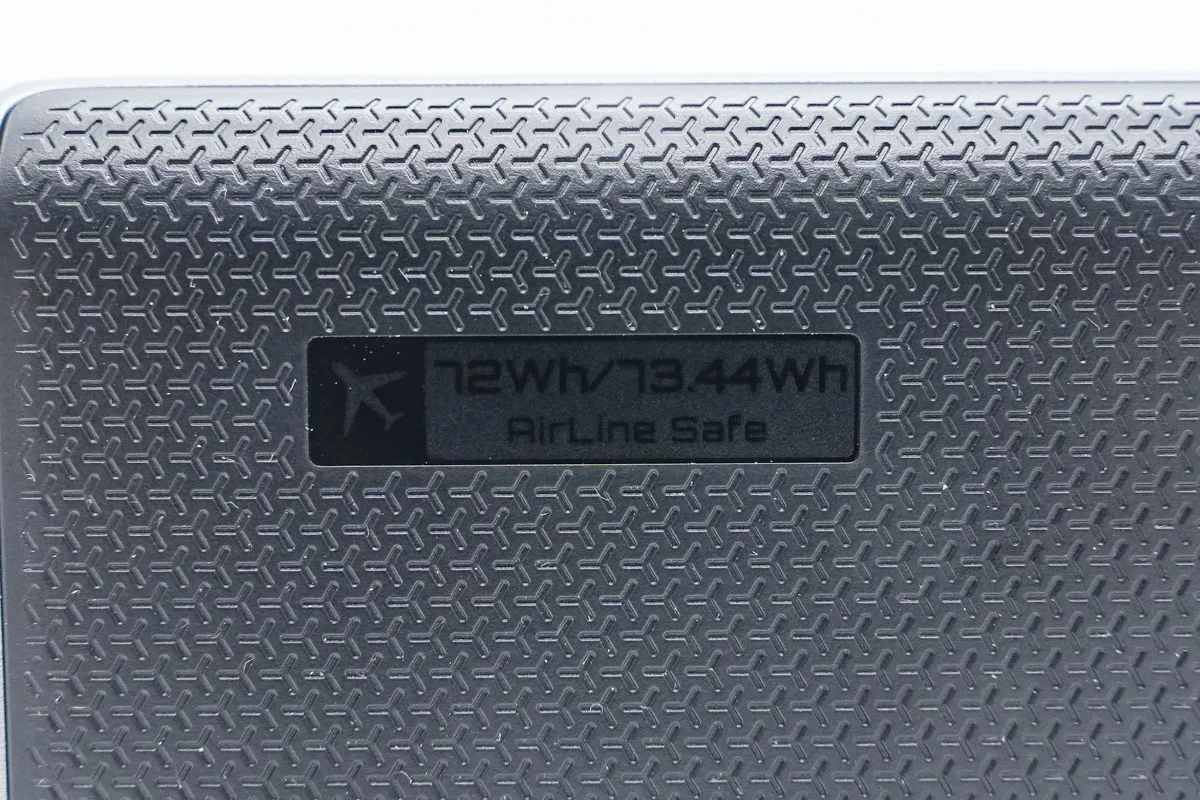

背面左上角印有72Wh/73.44Wh电池能量参数以及可上飞机标识。

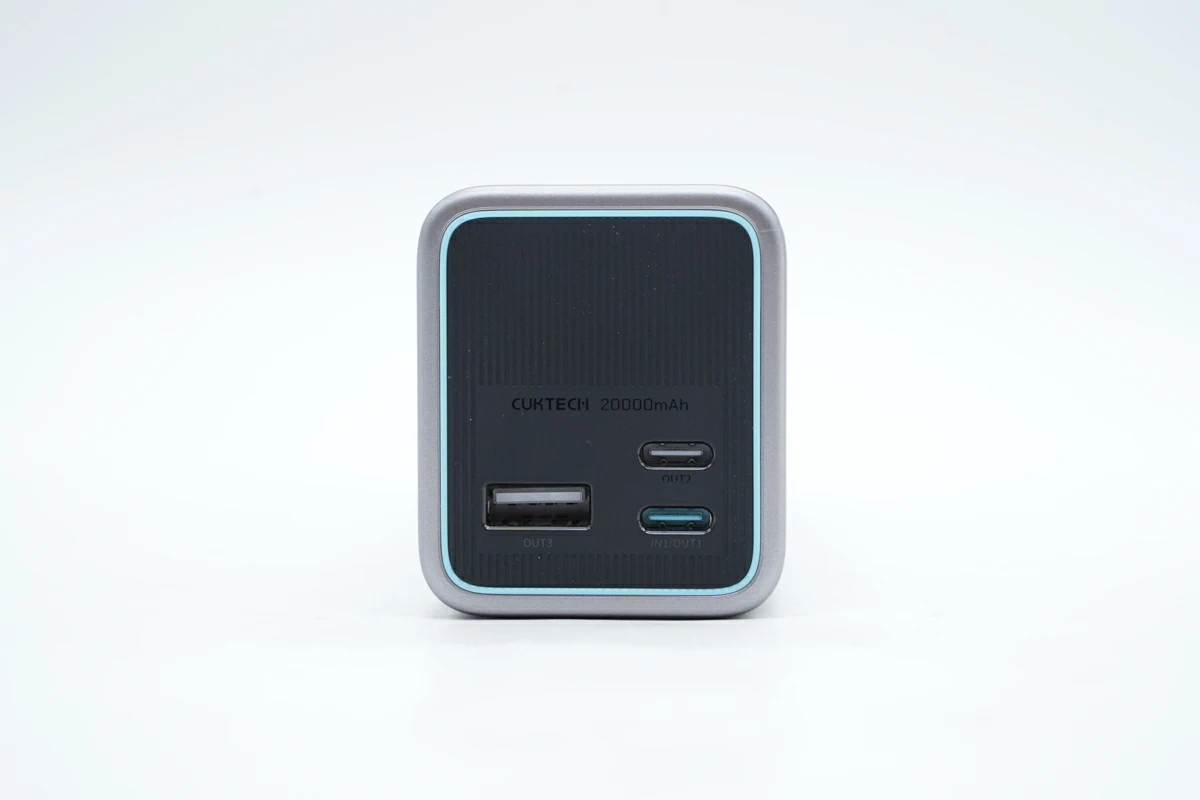

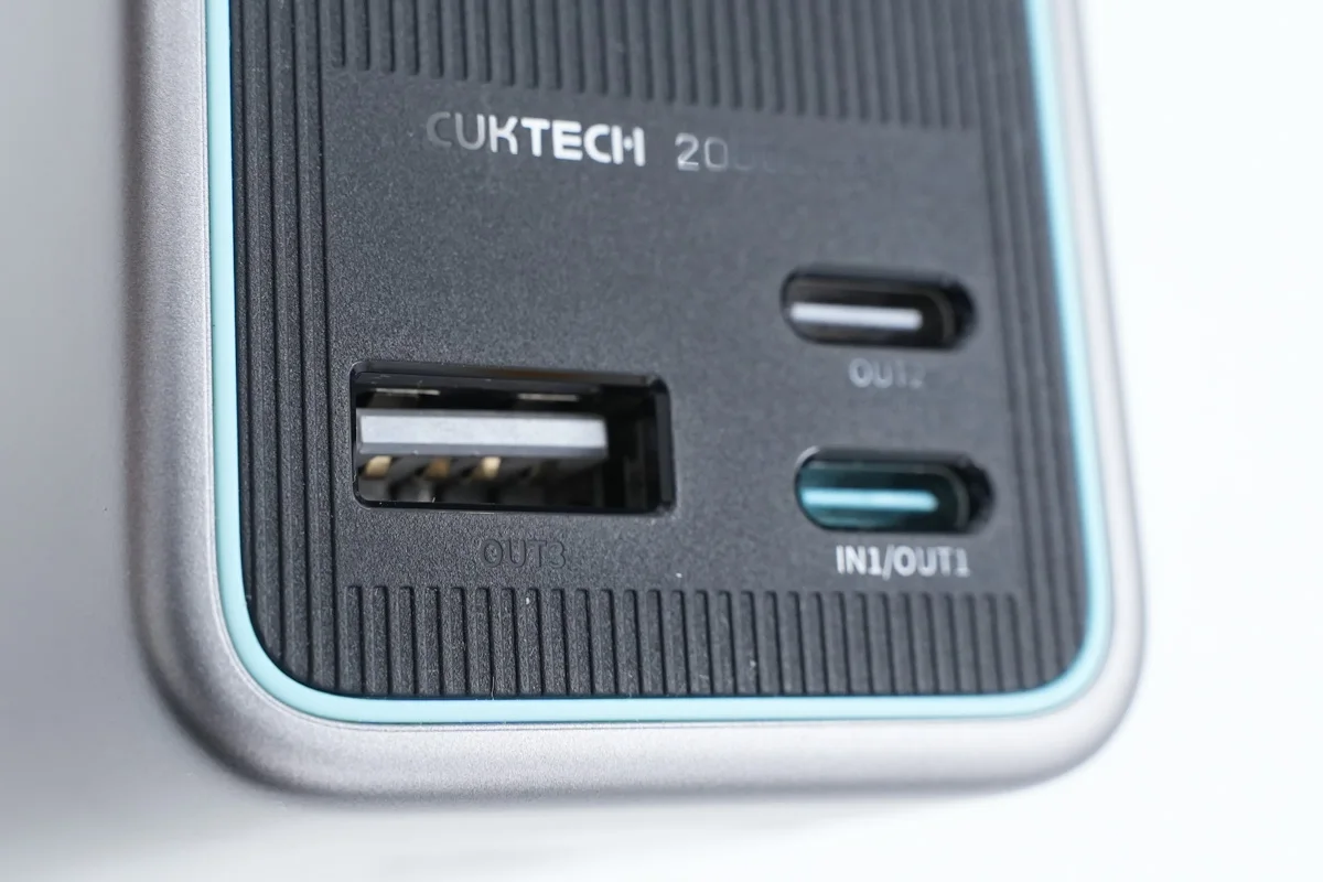

机身顶部配备2C1A三个USB接口,接口旁印有标识以及输入输出提示。
![评测酷态科15号电能柱SE:PD+PPS+UFCS融合快充,小身材大兼容-充电头网](https://static.chongdiantou.com/wp-content/uploads/2024/07/2024071609515670.png?x-oss-process=style/cdt800w)

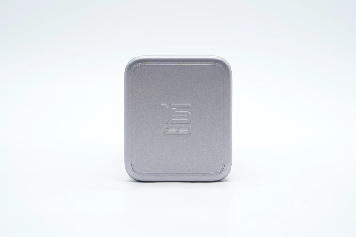

底部设计有15 SE字样。

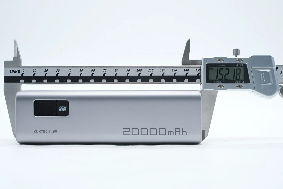

实测酷态科15号电能柱SE机身长度为152.18mm。

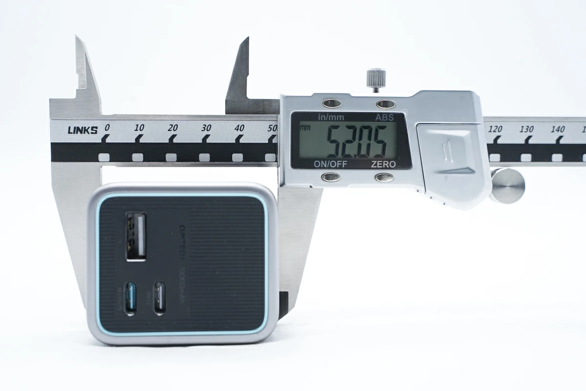

厚度为52.05mm。

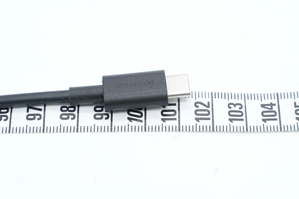

实测数据线长度约为101.3cm。

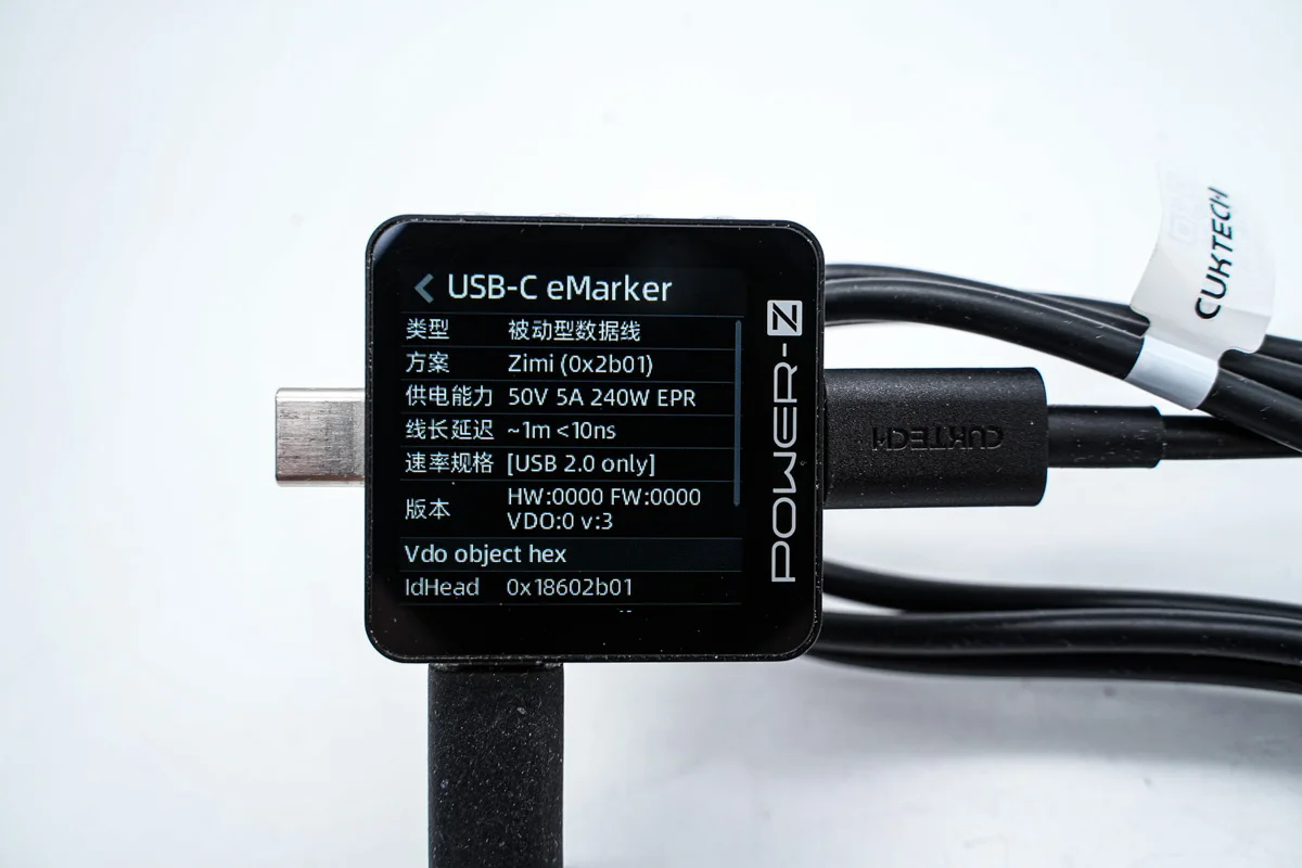

另外使用ChargerLAB POWER-Z KM003C测得数据线带有E-Marker芯片,支持USB PD3.1标准下的最高48V5A 240W快充,相当强悍。

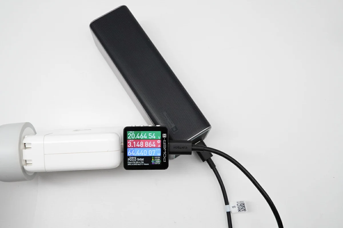

使用苹果96W充电器为酷态科15号 SE电能柱充电,ChargerLAB POWER-Z KM003C测得充电功率约为64.44W,实测支持65W输入。

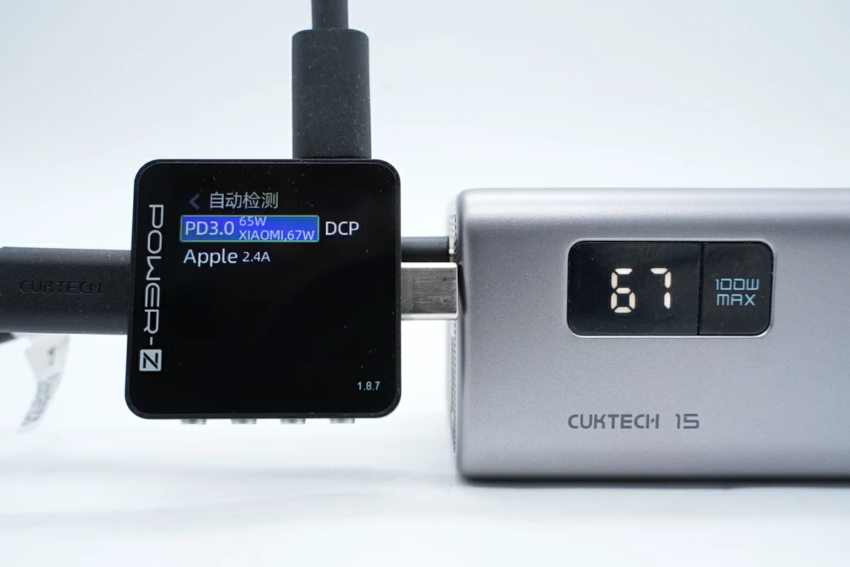

使用KM003C测得USB-C1口支持PD3.0、DCP、Apple 2.4A充电协议,以及小米私有快充协议。

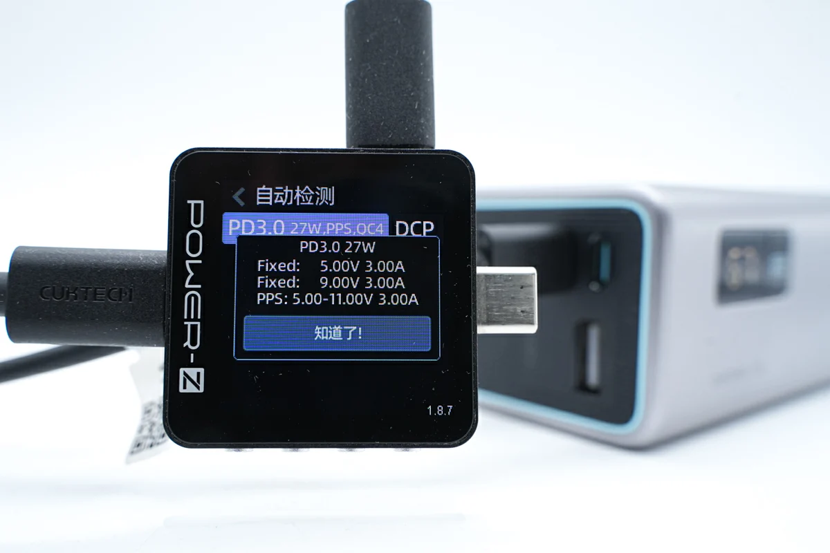

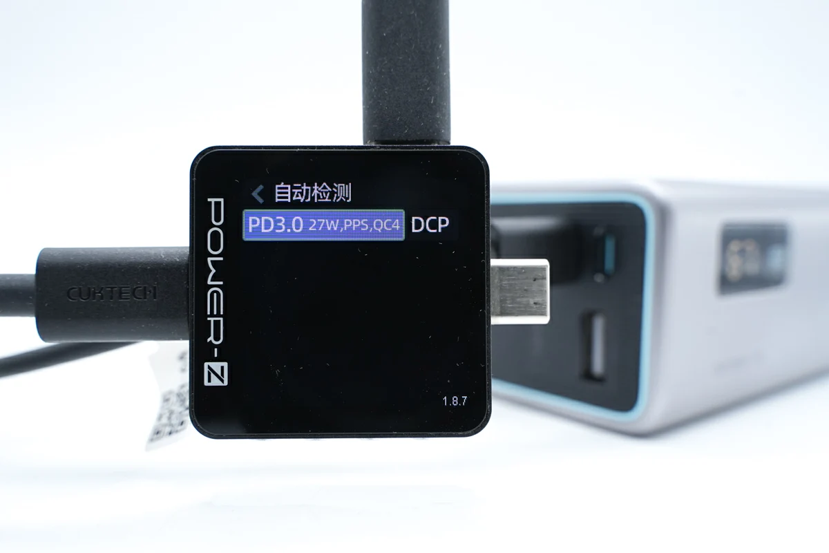

测得USB-C2口支持PD3.0、PPS、QC4、DCP充电协议。
![评测酷态科15号电能柱SE:PD+PPS+UFCS融合快充,小身材大兼容-充电头网](https://static.chongdiantou.com/wp-content/uploads/2024/07/2024071609532282.png?x-oss-process=style/cdt800w)
并且具备5V3A、9V3A两组固定电压档位,以及5-11V3A一组PPS快充档位。

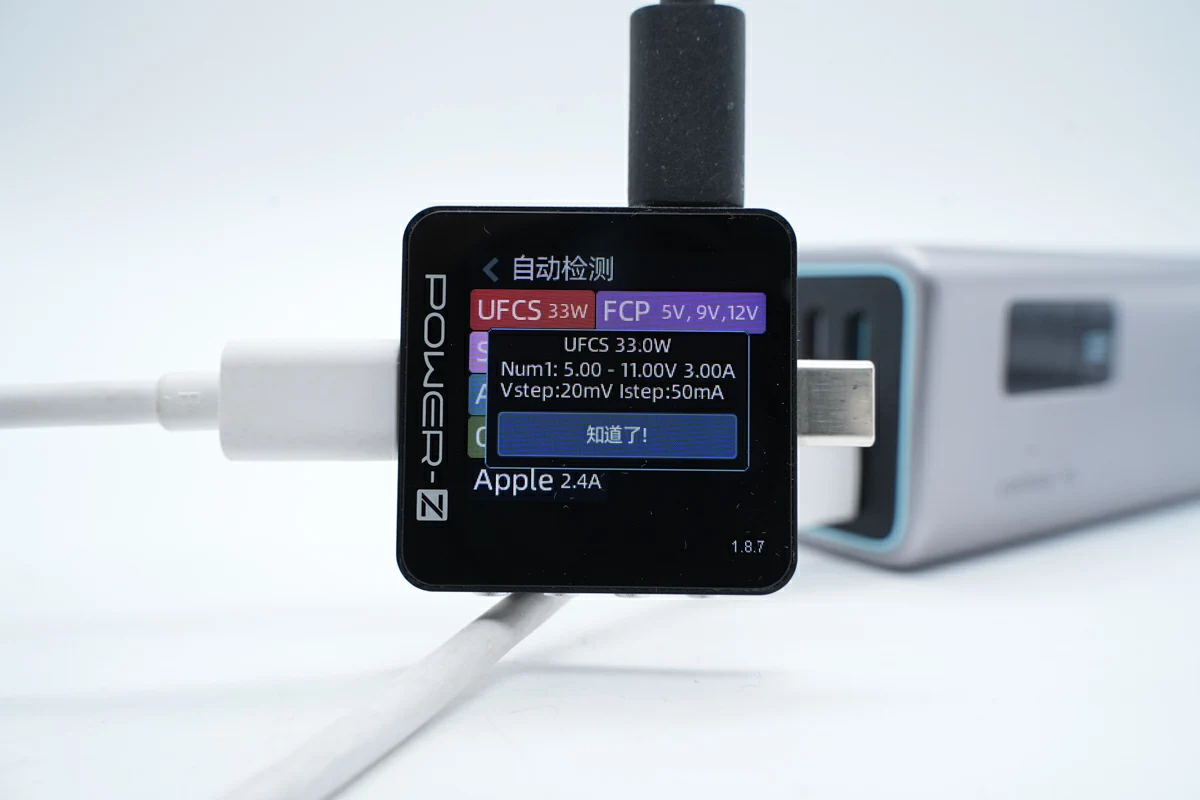

测得USB-A口支持UFCS、FCP、SCP、AFC、QC3.0、DCP、Apple 2.4A充电协议。
![评测酷态科15号电能柱SE:PD+PPS+UFCS融合快充,小身材大兼容-充电头网](https://static.chongdiantou.com/wp-content/uploads/2024/07/2024071609533541.png?x-oss-process=style/cdt800w)
测得UFCS快充具备5-11V3A一组电压档位。

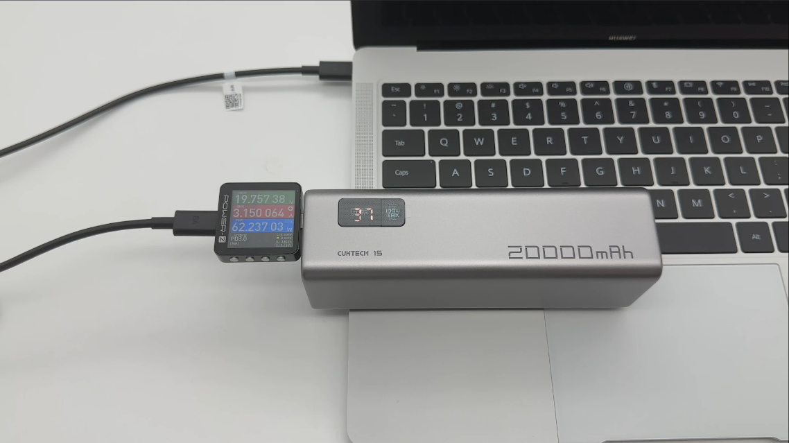

通过酷态科15号 SE电能柱 Type-C1 端口对 华为 MateBook X Pro 笔电进行充电,使用 POWER-Z KM003C 测试仪读取当前笔电端输入功率约为 18.10V 3.15A 62.24W。

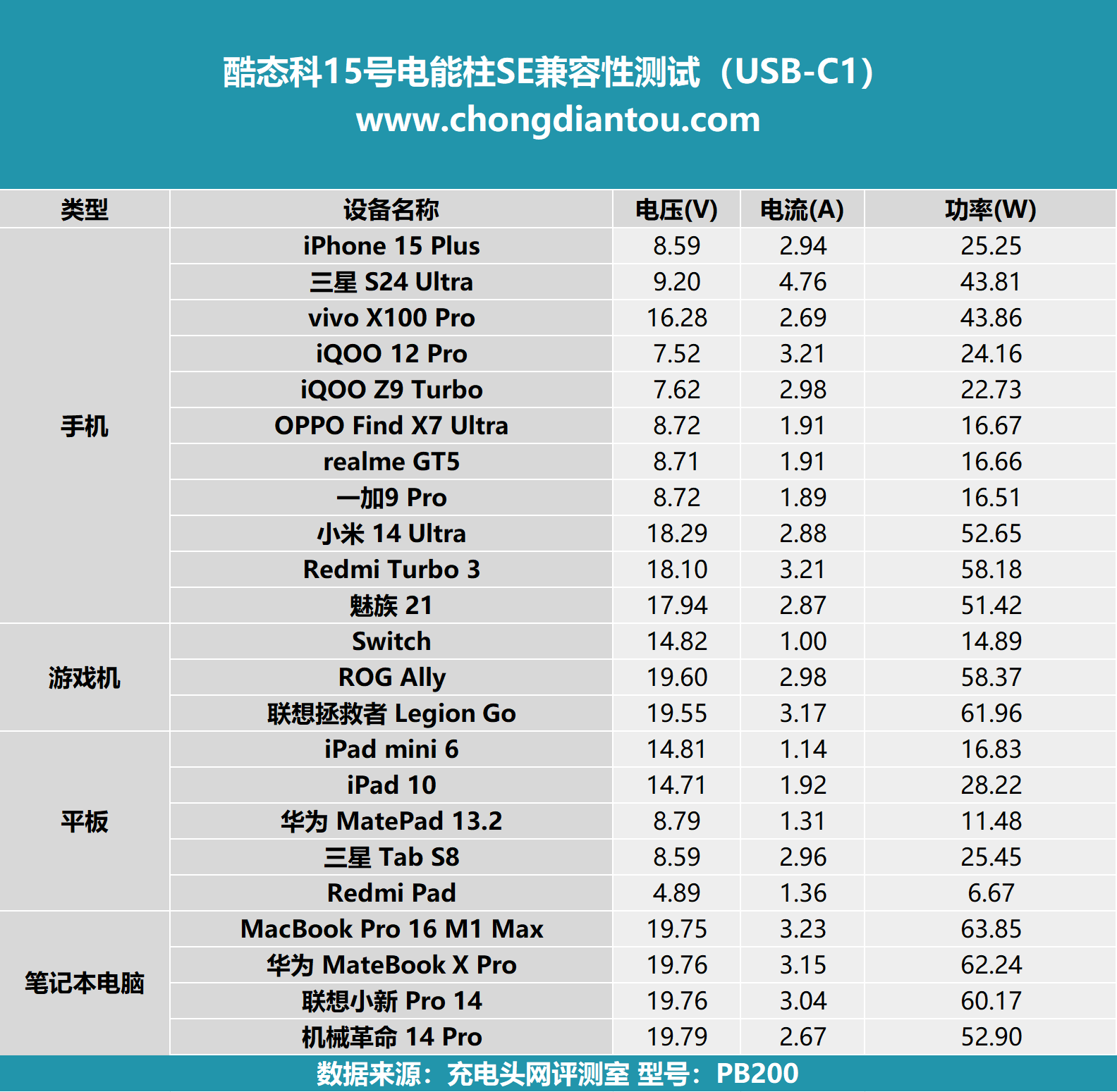

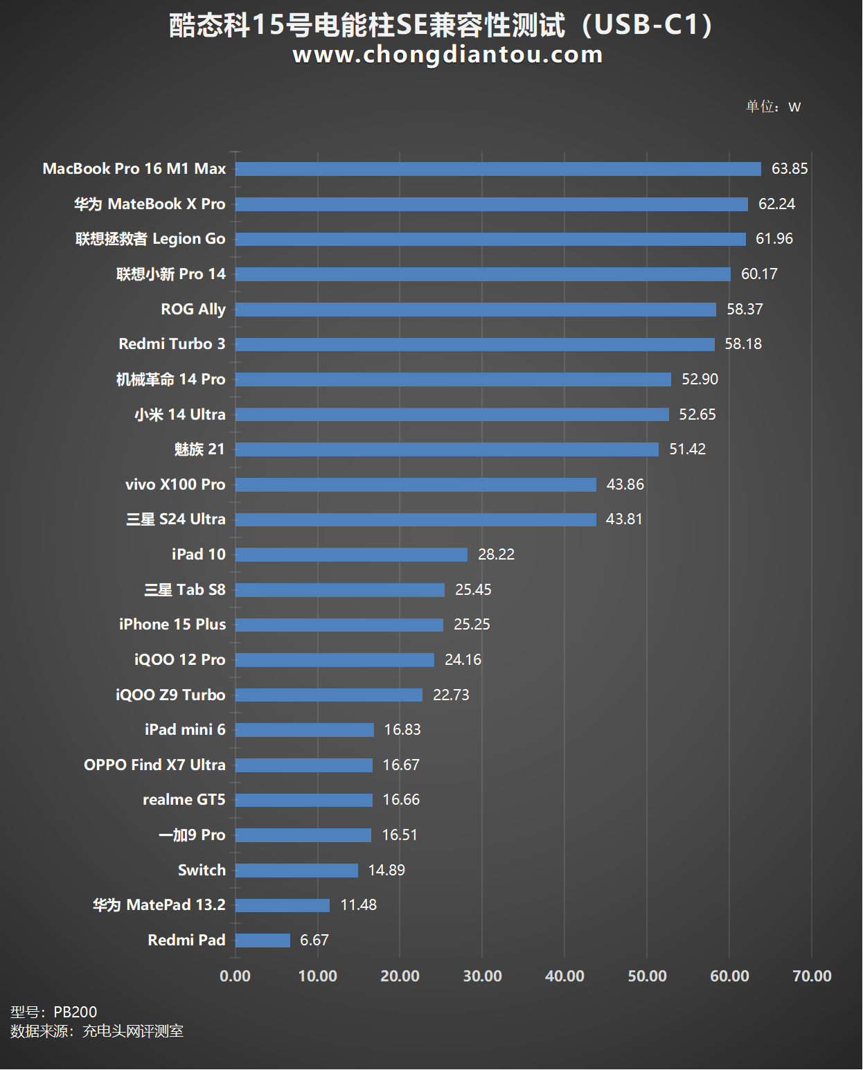

将所测产品充电数据汇总至表格,整体而言大部分机型都能握手9V电压,小米自家的手机、对PPS快充兼容性好的机型握手18V电压,功率高达58.37W,其余支持大功率 PD 快充的设备为主流表现,USB-C1 端口支持 PD 65W 输出。
![评测酷态科15号电能柱SE:PD+PPS+UFCS融合快充,小身材大兼容-充电头网](https://static.chongdiantou.com/wp-content/uploads/2024/07/2024071609464364.png?x-oss-process=style/cdt800w)
绘制出柱状图,从整体上看Type-C1口除了支持小米自家私有协议快充外,还可以支持 PD、SCP、PPS等快充协议,其兼容性表现良好,充电功率约分为18W、25W、45W、55W、65W等段位,可为手机、掌机、平板、笔电等设备进行快充,用户体验优良。

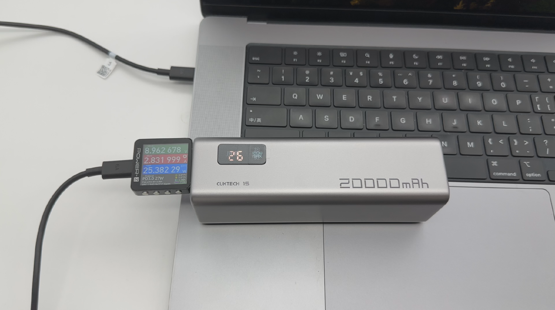

![评测酷态科15号电能柱SE:PD+PPS+UFCS融合快充,小身材大兼容-充电头网](https://static.chongdiantou.com/wp-content/uploads/2024/07/2024071609462657.png?x-oss-process=style/cdt800w)
通过酷态科15号 SE电能柱USB-C2 端口对 MacBook Pro 笔电进行充电,使用 POWER-Z KM003C 测试仪读取当前笔电端输入功率约为 8.96V 2.83A 25.38W。
![评测酷态科15号电能柱SE:PD+PPS+UFCS融合快充,小身材大兼容-充电头网](https://static.chongdiantou.com/wp-content/uploads/2024/07/2024071609461489.png?x-oss-process=style/cdt800w)
同样将测试机型列出表格,可以看到所测机型可握手5V、9V两个电压档位,对于小米自家的手机以及PD、PPS快充兼容性较好的设备功率都比较高,实测该端口支持 PD 27W以及小米私有协议33W快充。

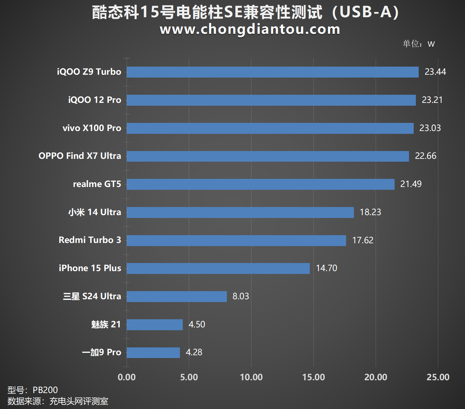

USB-A
![评测酷态科15号电能柱SE:PD+PPS+UFCS融合快充,小身材大兼容-充电头网](https://static.chongdiantou.com/wp-content/uploads/2024/07/2024071609454097.png?x-oss-process=style/cdt800w)

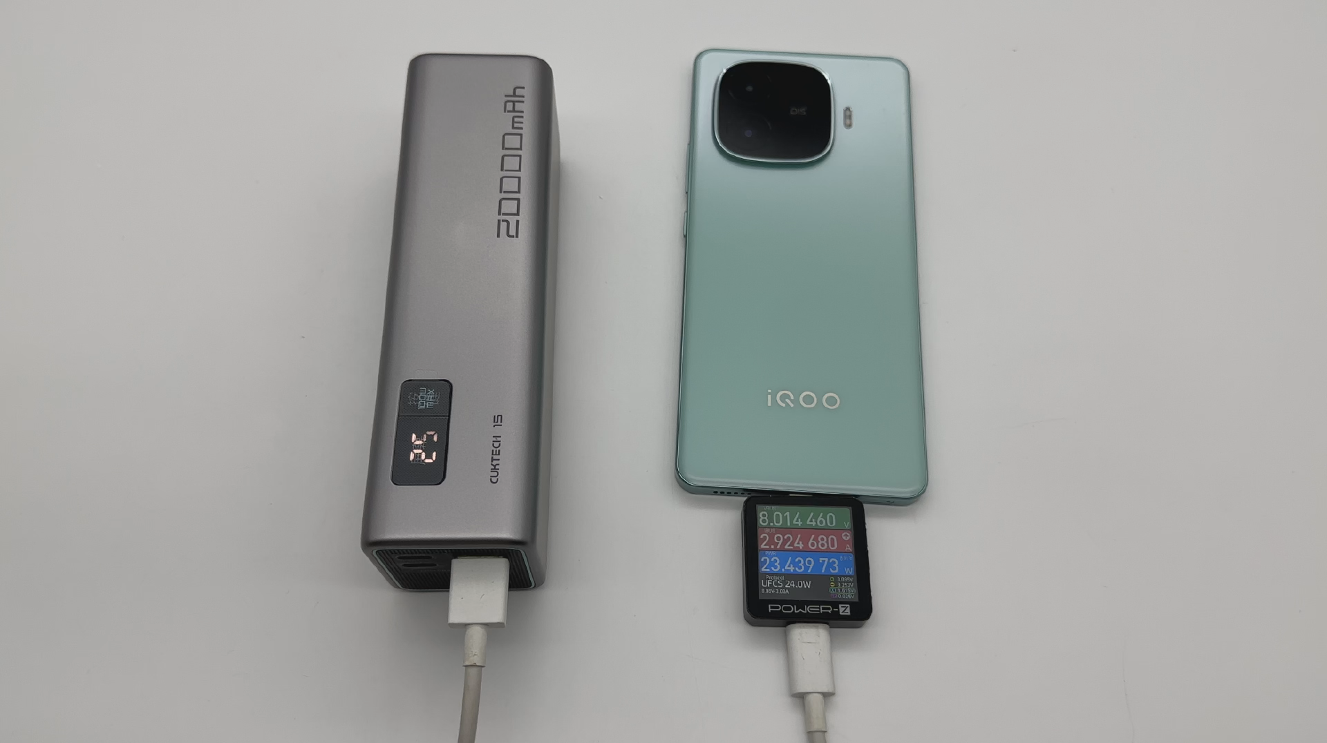

最后我们将测试一下USB-A端口,对iQOO Z9 Turbo手机进行充电,使用 POWER-Z KM003C 测试仪读取当前手机端输入功率约为 8.01V A 23.44W。
![评测酷态科15号电能柱SE:PD+PPS+UFCS融合快充,小身材大兼容-充电头网](https://static.chongdiantou.com/wp-content/uploads/2024/07/2024071609453327.png?x-oss-process=style/cdt800w)

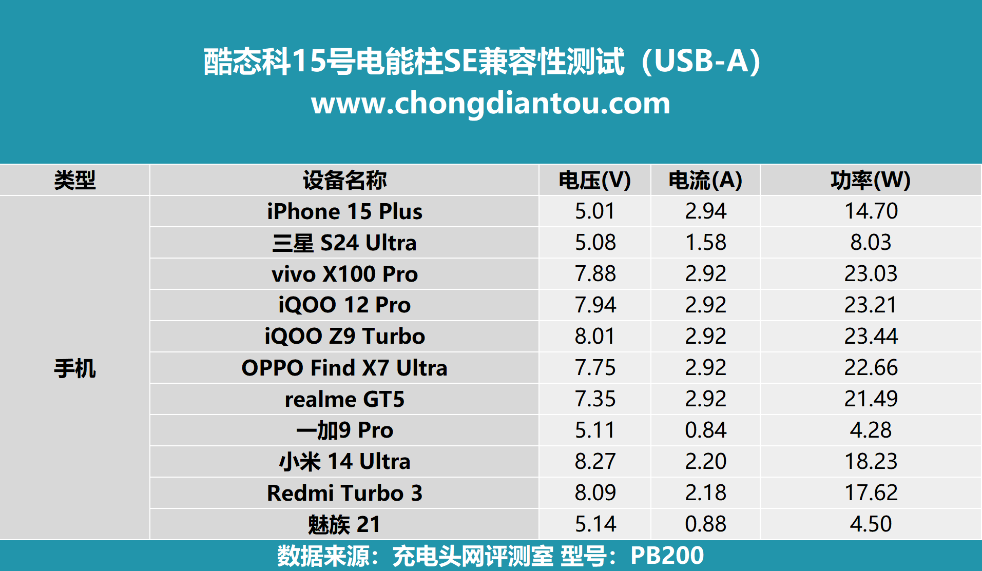

将 USB-A测试结果列成表格,表中所测机型都是握手5V、9V电压,其支持各大主流快充协议,实测对小米自家的手机以及支持UFCS快充手机充电功率会更高。
![评测酷态科15号电能柱SE:PD+PPS+UFCS融合快充,小身材大兼容-充电头网](https://static.chongdiantou.com/wp-content/uploads/2024/07/2024071609452744.png?x-oss-process=style/cdt800w)
由柱状图中可以很直观的看出 USB-A口输出表现十分稳定,绝大多数设备充电功率约可维持在9W-23.5W区间内,充电表现差异不大,符合标称。

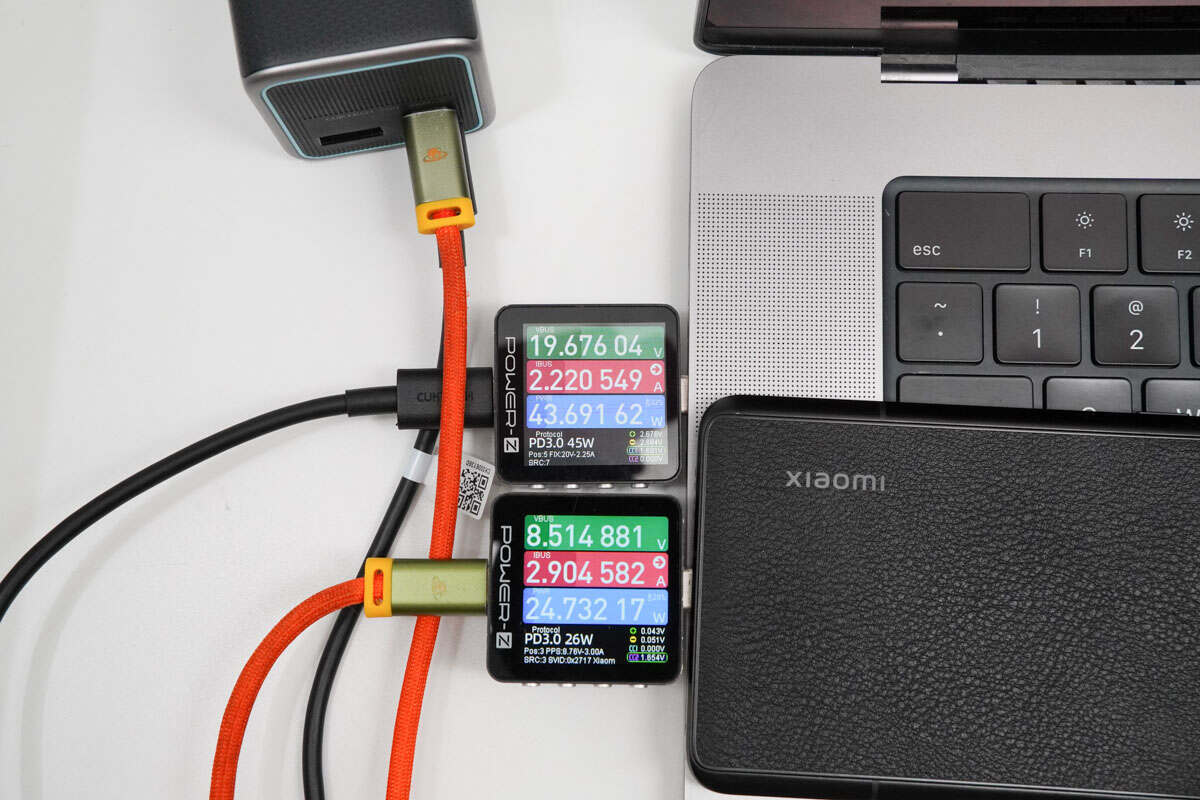

通过酷态科15号 SE电能柱的两个 Type-C 端口为小米13 Ultra、笔电进行充电,实测设备端输入功率分别为24.73W、43.69W,约符合标称 45W+33W功率分配。

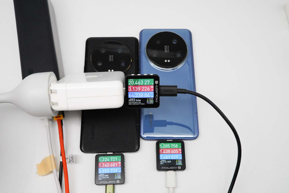

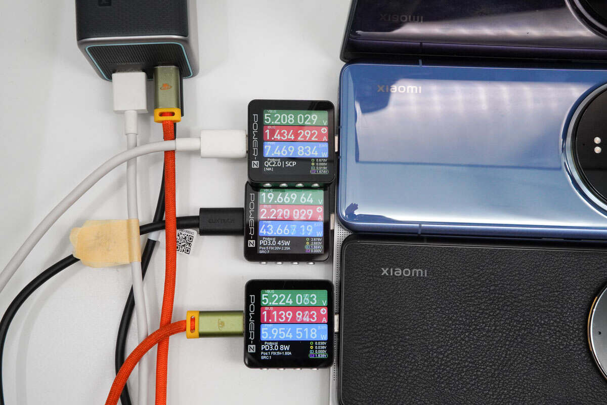

通过酷态科15号 SE电能柱的2C1A三个端口为小米13 Ultra、小米14 Ultra和MacBook Pro笔电进行充电,实测设备端输入功率分别为5.96W、7.47W、43.66W,约符合标称 10W+10W+45W功率分配。

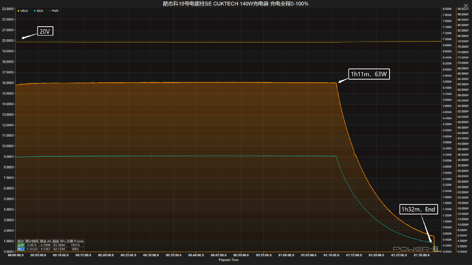

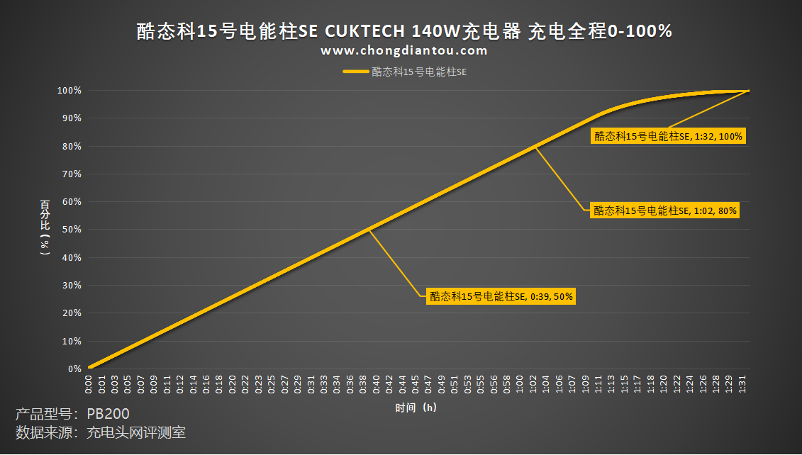

针对这款酷态科15号电能柱SE的充电器全程测试,使用CUKTECH 140W充电器为其充电,测试全程在25℃的恒温箱中进行,充电全程如下。
![评测酷态科15号电能柱SE:PD+PPS+UFCS融合快充,小身材大兼容-充电头网](https://static.chongdiantou.com/wp-content/uploads/2024/07/2024071609445034.png?x-oss-process=style/cdt800w)
接通电源握手20V电压档位,前1小时11分钟功率稳定在63W左右,随后进入涓流充电直至充满,充电全程耗时约1小时32分钟。
![评测酷态科15号电能柱SE:PD+PPS+UFCS融合快充,小身材大兼容-充电头网](https://static.chongdiantou.com/wp-content/uploads/2024/07/2024071609444653.png?x-oss-process=style/cdt800w)
绘制出折线图,可以看出使用CUKTECH 140W充电器为CUKTECH 15号电能柱SE,充至50%耗时43分钟,充至80%耗时1小时09分钟;充满则需要1小时32分钟。

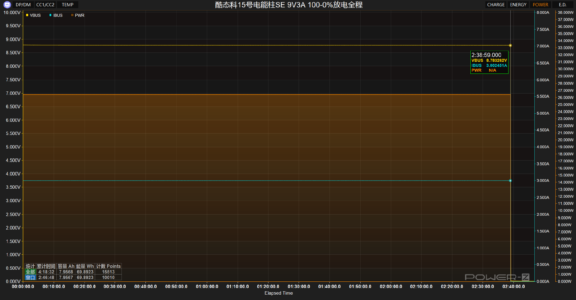

![评测酷态科15号电能柱SE:PD+PPS+UFCS融合快充,小身材大兼容-充电头网](https://static.chongdiantou.com/wp-content/uploads/2024/07/2024071609441530.png?x-oss-process=style/cdt800w)
接着让充电宝以9V3A 27W的功率持续输出,最后于2小时39分钟结束;实际放出的电池电量约为69.89Wh,所以充电宝在以9V3A 27W的功率输出时的效率约为69.89/73.44=95.17%。

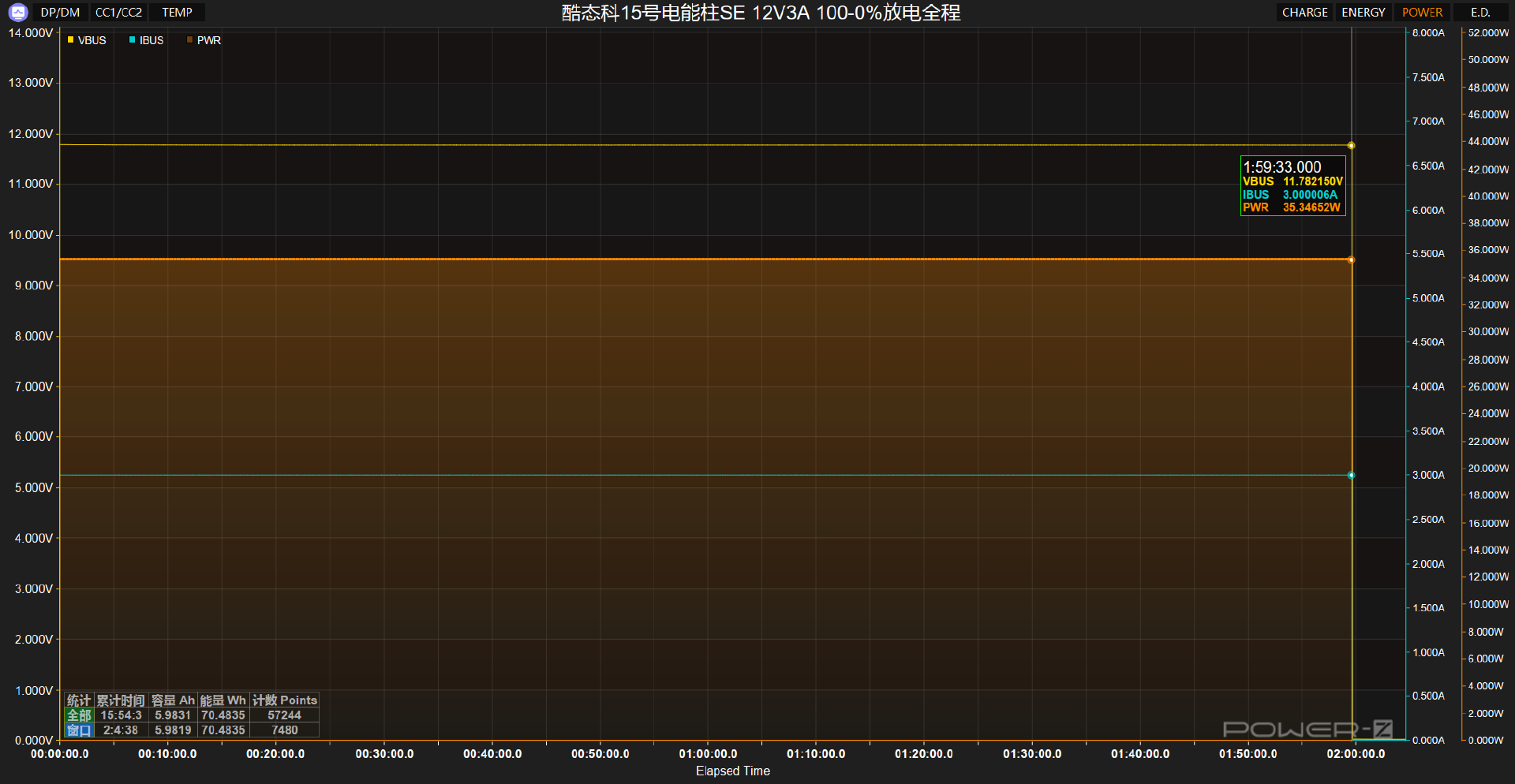

让充电宝以12V3A 36W的功率持续输出,最后于1小时59分钟结束;实际放出的电池电量约为70.48Wh,所以充电宝在以12V3A 36W的功率输出时的效率约为70.48/73.44=95.97%。

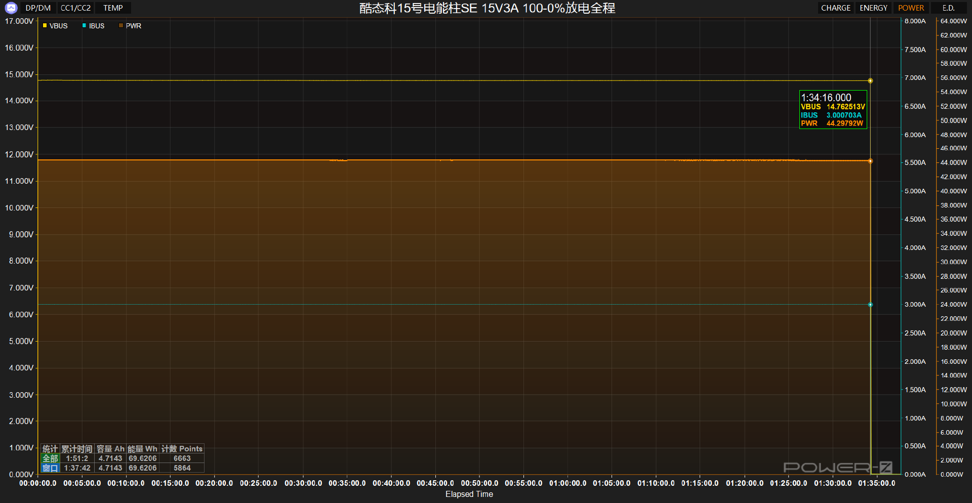

让充电宝以15V3A 45W的功率持续输出,最后于1小时34分钟结束;实际放出的电池电量约为69.62Wh,所以充电宝在以15V3A 45W的功率输出时的效率约为69.62/73.44=94.8%。

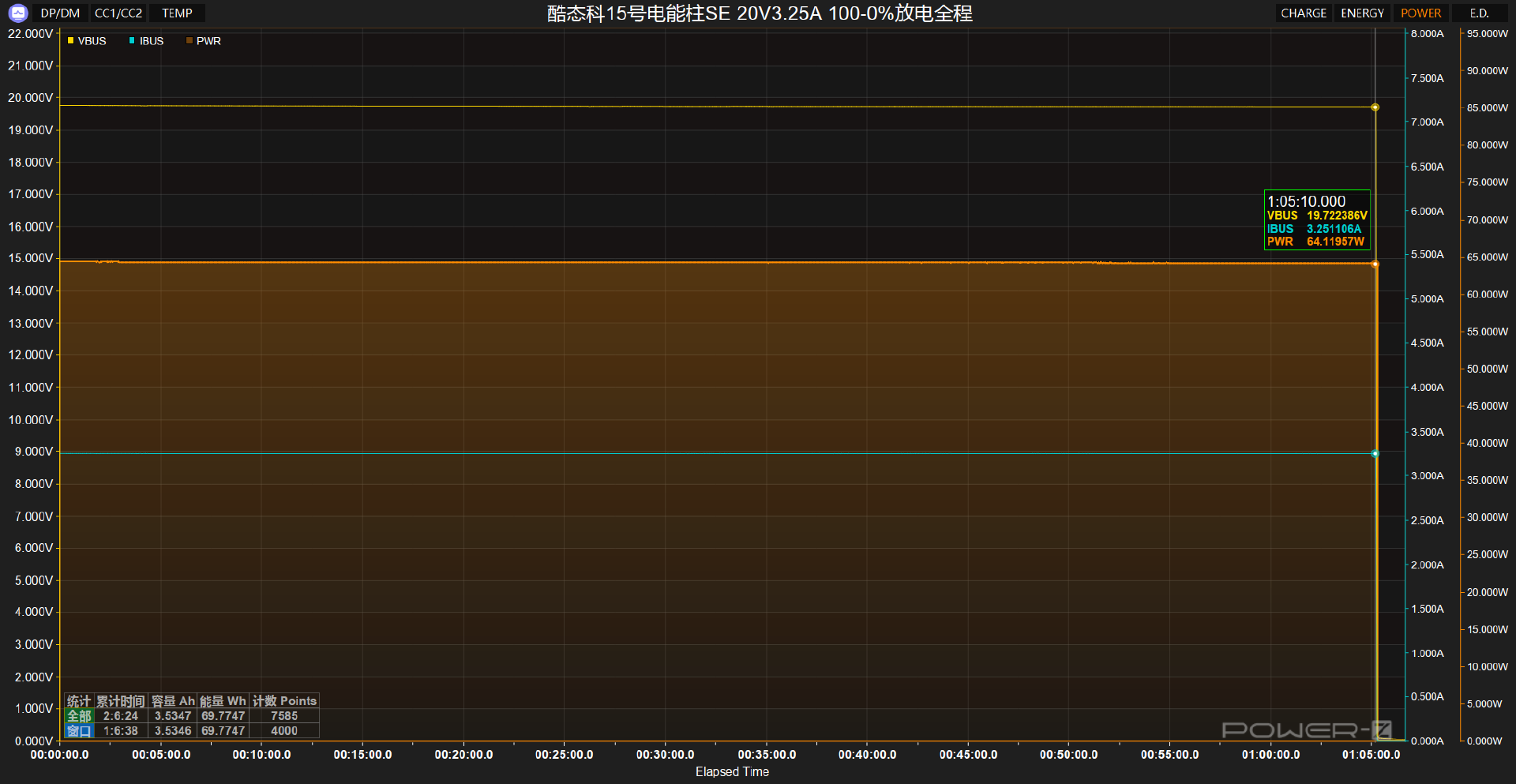

最后让充电宝以20V3.25A 65W的功率持续输出,最后于1小时05分钟结束;实际放出的电池电量约为69.77Wh,所以充电宝在以20V3.25A 65W的功率输出时的效率约为69.77/73.44=95%。
